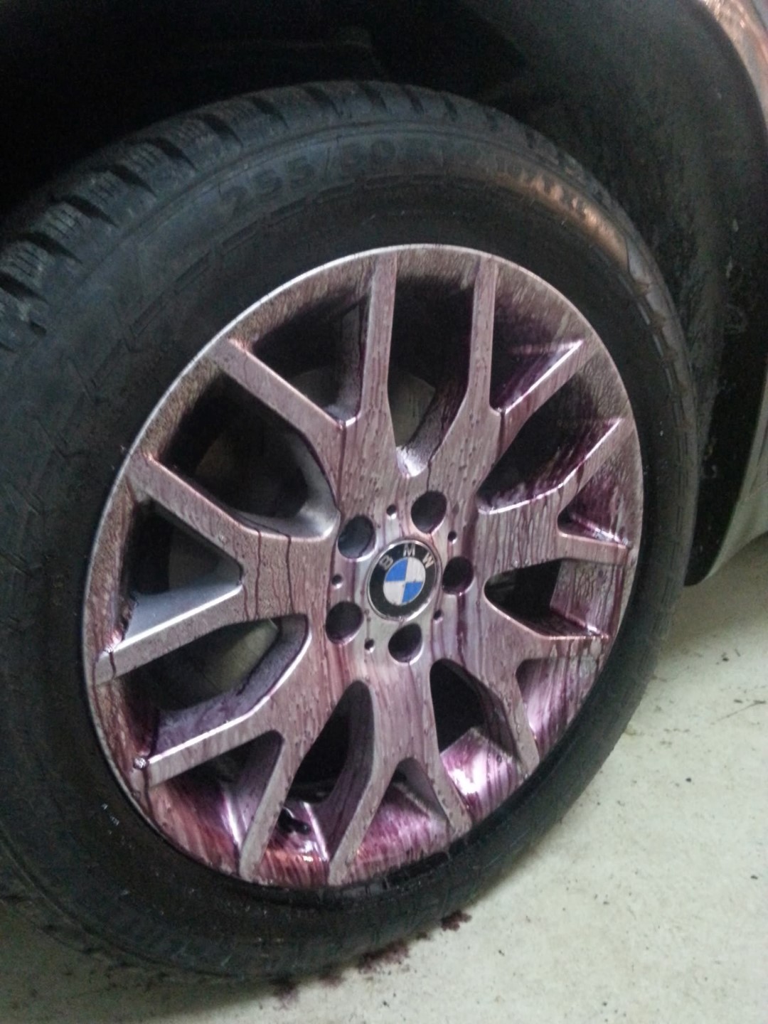

Korrosol på felger

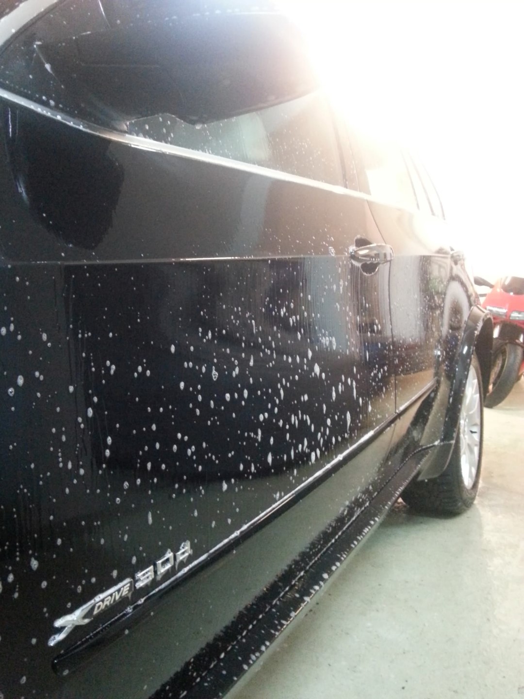

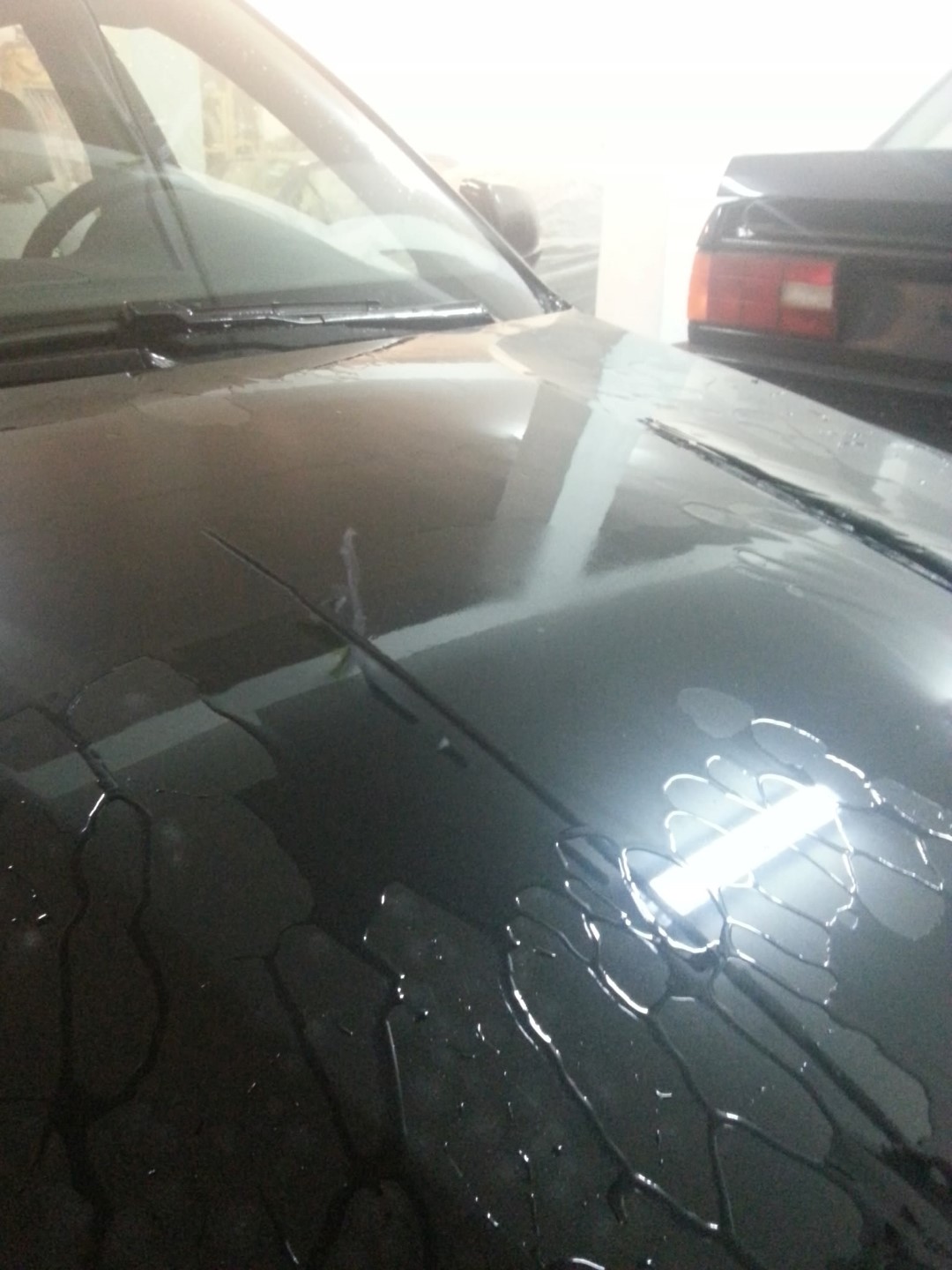

Prickbort ble lagt under vinduer, og surfex ble lagt over vinduer. Avspylt etter ca 5 min, og deretter håndvasket med vaskehanske og sterkt blandet Bilxtra Bilshampo for å ta det meste.
Etter avspyling lå vannet rimelig flatt.

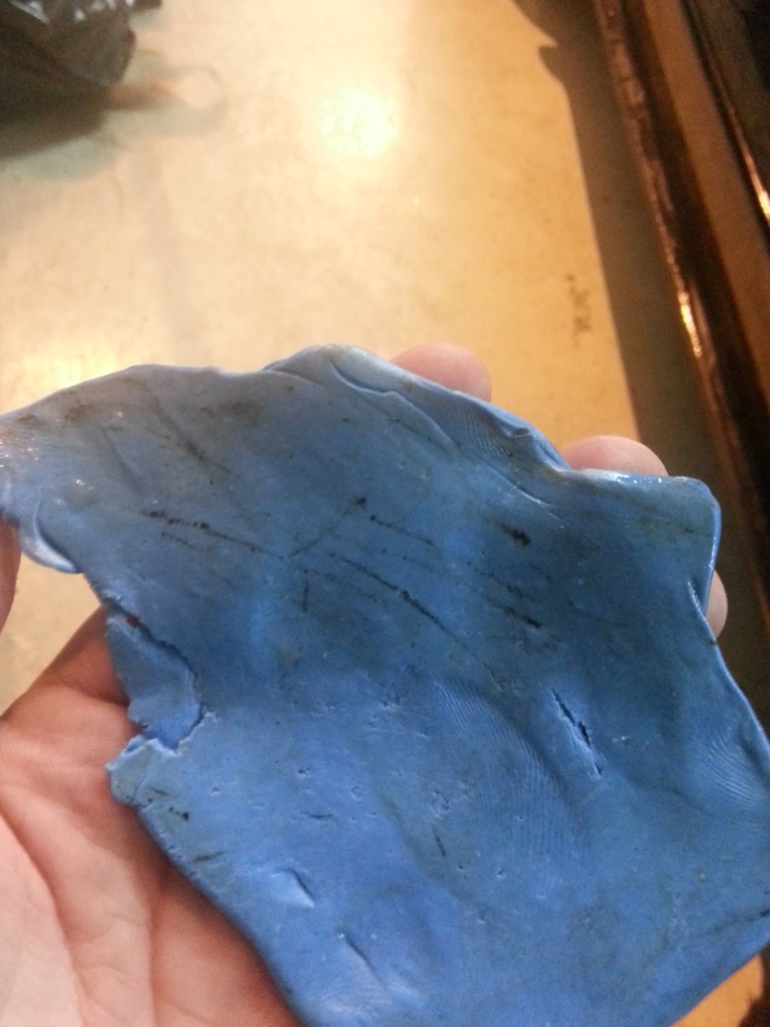

Deretter clayet jeg hele bilen. Dette er resultatet etter en side. Andre siden var ikke noe annerledes. Bilen ble tørket for hånd og arbeidet fortsatte på lørdag.
