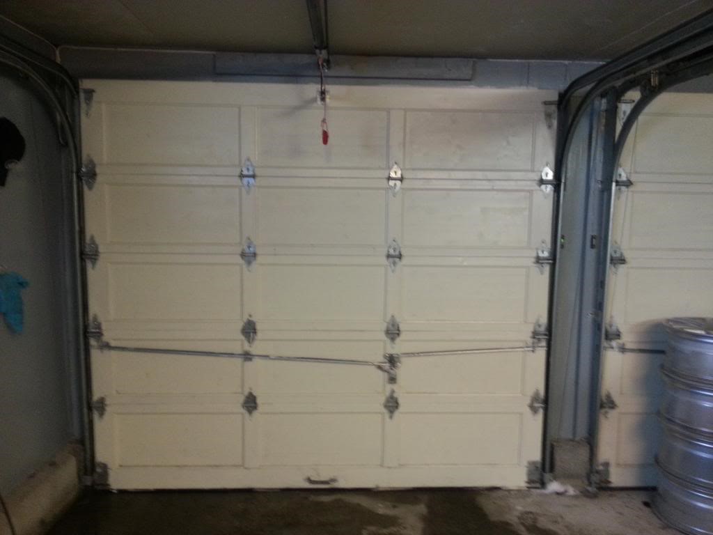

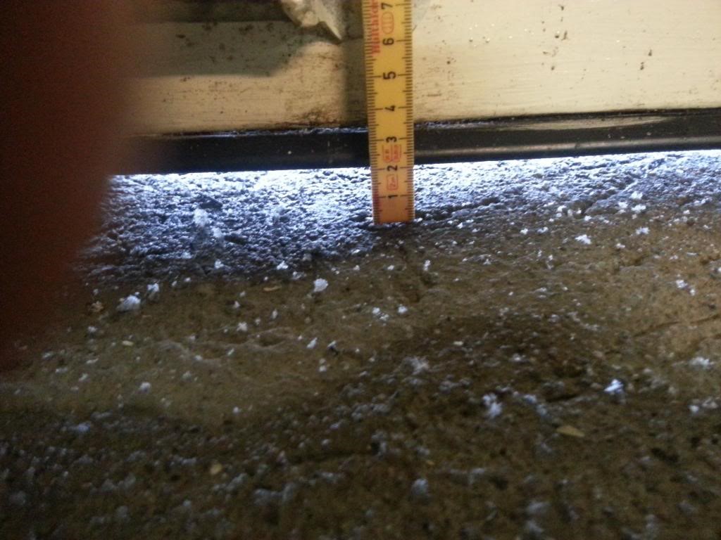

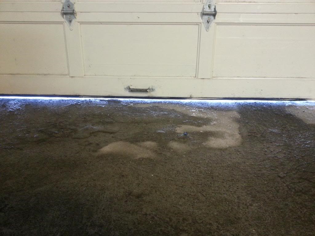

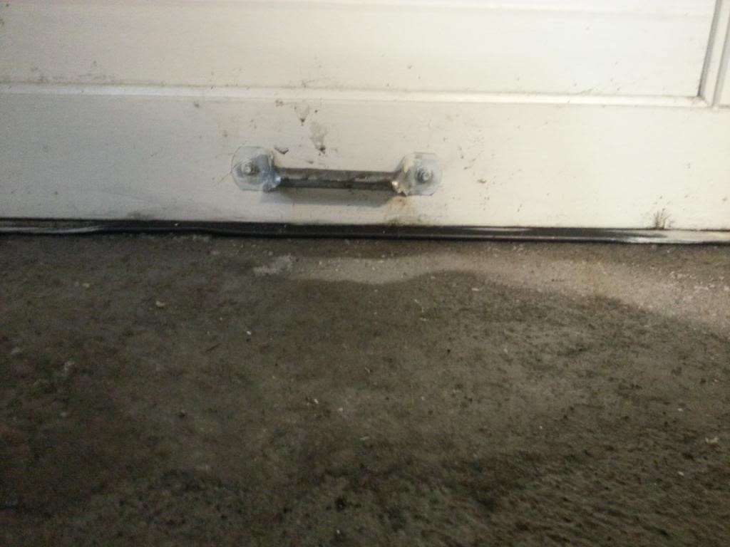

Heisann! Har holdt på en stund nå å fikse opp garasjen innvendig og har lagt merke til at begge portene ikke stenger 100%.
Blir en liten åpning i bunn på ca 2cm! snø blåser inn og varmen lekker ut frown.gif
Har prøvd litt av hvert for å få den til å lukke de resterende 2cm, uten hell. Når jeg lukker porten så må jeg vente til den stopper også tråkke på handtaket for å lukke den helt, helt sykt irriterende. Noen som har noen forslag til hva jeg burde gjøre?
Har prøvd å justere på portåpneren, uten hell.
Portåpneren er av typen Liftmaster professional
Legger ved noen bilder som sier mer enn 1000 ord......

Slik eg ser det på bildet så må det være innstillingen for hvor stopp punket er som ikke er korrekt, om du har hele navnet på den port opneren + serie nr så kan man sikkert finne ut hvordan man justerer nedre stopp punkt
Om dette alltid har vert et problem så kan det være at staget som er festet fra porten som går opp til skinna er for kort slik at den rett å slett ikkje får kraft nokk til å dytte dei siste cm ned, vasklig å vite bare utifra noen bilder men vert å sjekke :)

Har du mulighet til å flytte porten på kjedet? Tror det var det som ble gjort her.

Det er ikke gulvet ditt da? Hva med å sette på en større pakning på porten?

Som flere her sier så er dette nok en liten kombinasjon av portåpner, geometri på styrejern port-skinne og porten selv. :)
Første bud er å koble av porten fra åpneren. Løs ut den koblingen med røde håndtak.
Sjekk med å manuelt senke porten passe sakte at den av seg selv går helt ned til betongen. -Hvis du selv nå må presse med foten på håndtaket også da for å få den ned de siste 2cm, så vet du at det er porten som er problemet.
Fjærene på porten er for å gjøre den vektløs/letter å håndtere, muligens så må du justere/slakke disse slik at porten er litt "tyngre" og faller helt ned av seg selv. (de siste 2 cm)
Når porten går 100% manuelt, så er det på tide og koble på åpneren og justere endestopper, etc.
Legg merke til at når porten nærmer seg helt ned, så presser ikke portåpneren den noe nedover, kun det øverste portbladet presses utover.
Derfor så må du nok ha det slik at porten selv av egen tyngde faller helt ned de siste cm'ene.
Lykke til.
