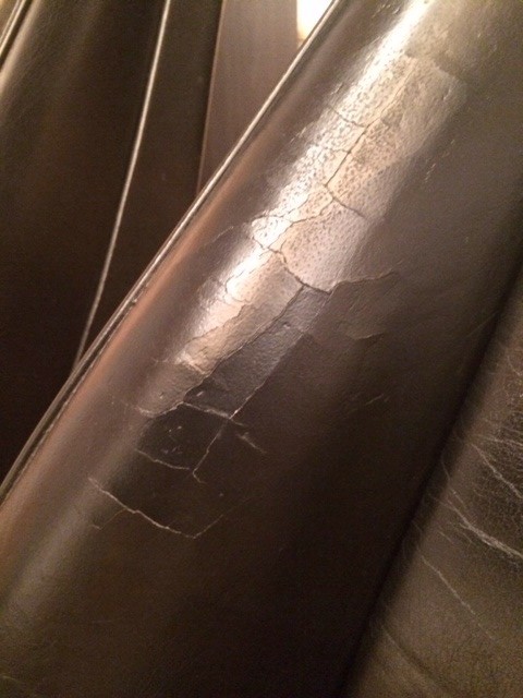

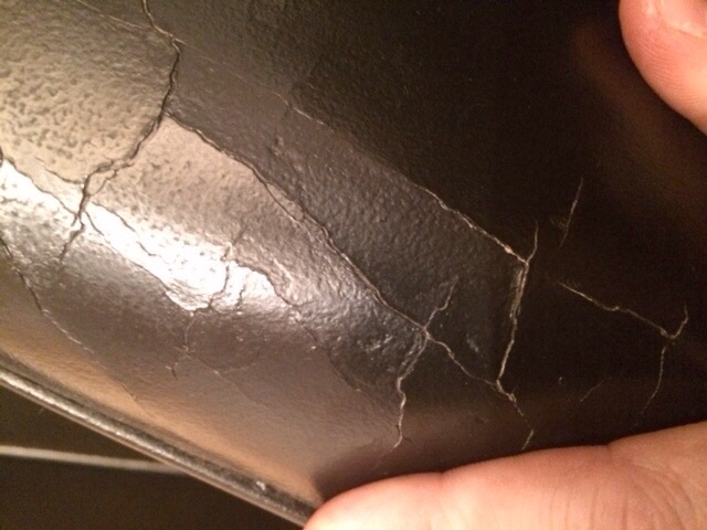

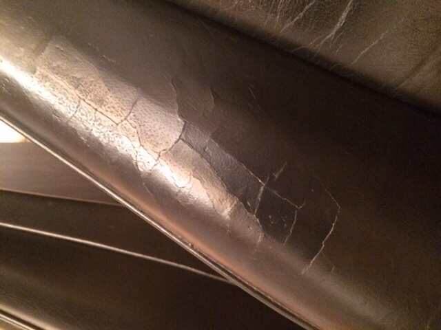

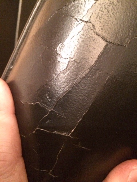

Hei. Holder på med noen gamle skinnseter fra en BMW E30.
Har støtt på en liten utfordring. Skinnet er på nippet til å "sprekke" ser det ut som.
Produkter jeg har tilgjengelig er SW leather care kit og farge.
Noen som har en peikepinne på hva som må gjørest?

Rense godt med f.eks SV Leather Cleaner Forte, Leather Master Strong Cleaner.. Ha gode skinnbørster og maaaase mf til tørking.
Bruke f.eks SV Leather Healer pad til å pusse sprekker og harde kantene. Så over til lighterbensin.
Her kan du også vurdere å bruke "skinnsparkel" fra dynamixdyes.com. Vente til sparkel har tørket, eventuelt pusse litt til med healer pad. Så legge på farge. Man kan også droppe sparkel og legge farge etter lighterbensin.. Tror Petter har brukt SV kittet i tråd postet over.
