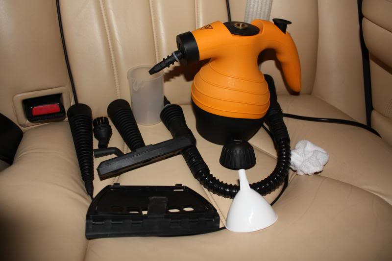

Klarte naturligvis ikke å motstå fristelsen, og kjørte innom Jula og kjøpte Damprenser i dag.
Kjøpte en billig til 249kr, men den virker å være solid.
Klarte heller ikke å motstå fristelsen fra å teste damprenseren på skinnet i setene. Prøvde på et lite område, men jeg behøver nok litt trening, for jeg ble ikke veldig imponert over hvor mye skitt som løsnet. Skinnet så og litt "herjet" ut etter at jeg hadde steamet det.
Smurte inn godt med conditioner på de områdene som jeg testet ut på. Får se i morgen, når det er bedre lys om dette var en god metode.

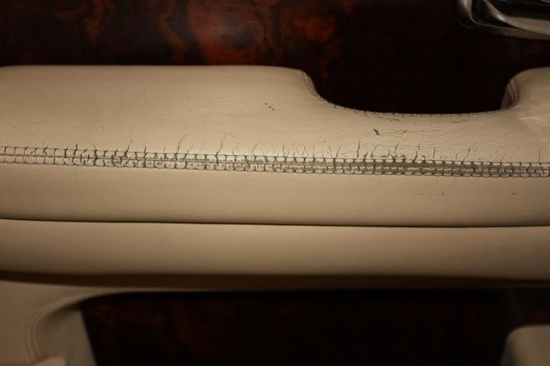

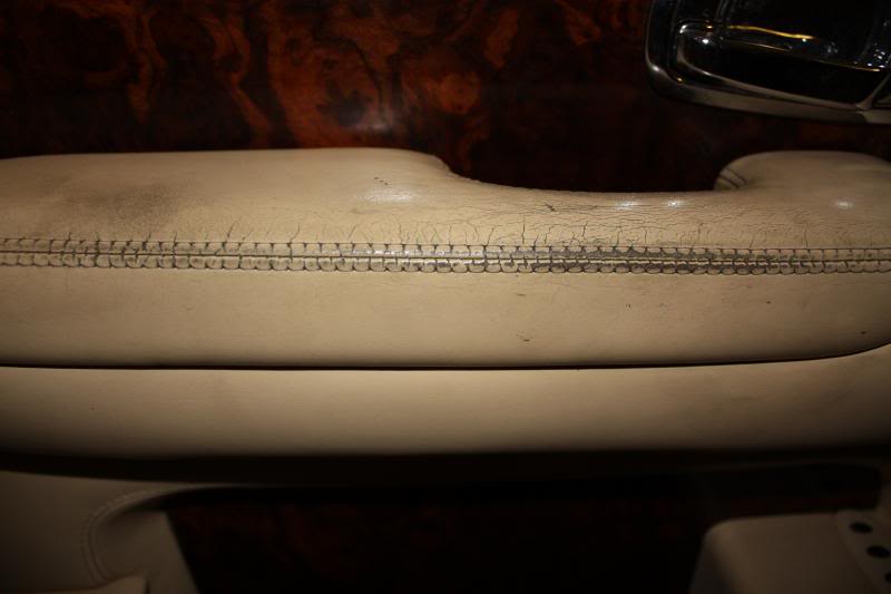

Her er bilder før og etter steaming av det verste stedet i bilen. Dørhåndtaket på førersiden er slitt og vitner om lite stell. Jeg har bestillt original skinnfarge, og regner med at håndtaket vil se pent ut etter at jeg har fått behandlet det.
Før steaming.
Etter steaming.
