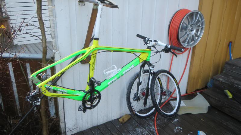

Starter med litt bilder før vask:

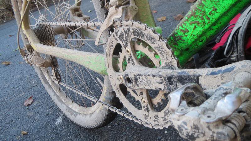

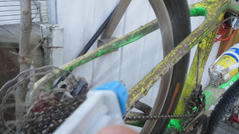

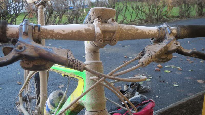

Skitten etter siste tur i marka, det var grisete..
Gjørmete
Sølete drivverk

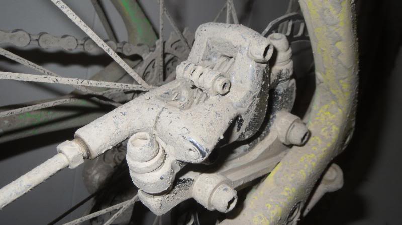

-Og bremser

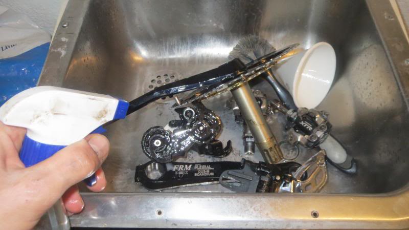

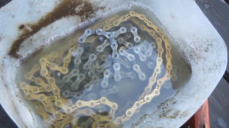

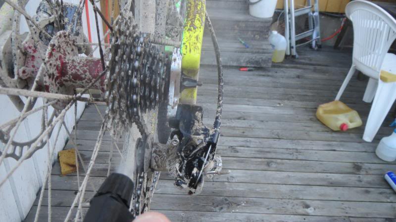

Starter med diesel på kjede/drivverk
Og surfex forvask på resten
Kjedet, samt et annet kjede som trengte rens ligger og koser seg i diesel
Ble rent etter en runde med svampen
Fortsatt noe beading

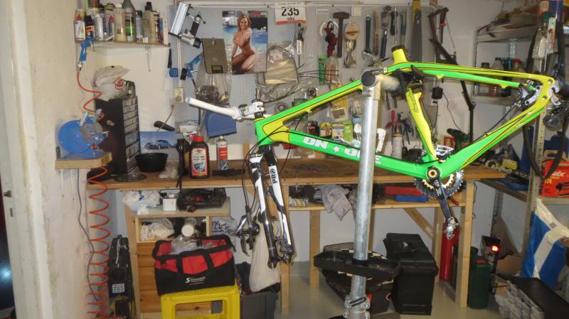

Ned i kjelleren, klar for demontering

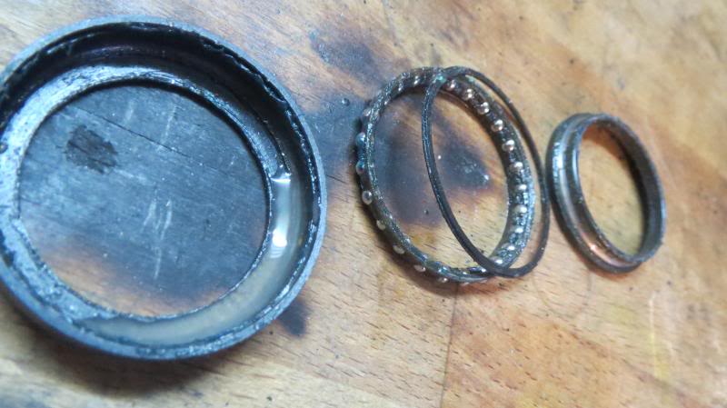

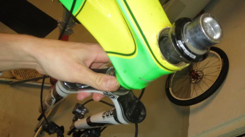

Tar av gaffel og styrelager, man ser det fortsatt er søle vann her

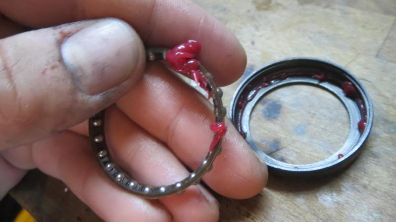

Lagrene trenger en vask
Fetter opp etter vask

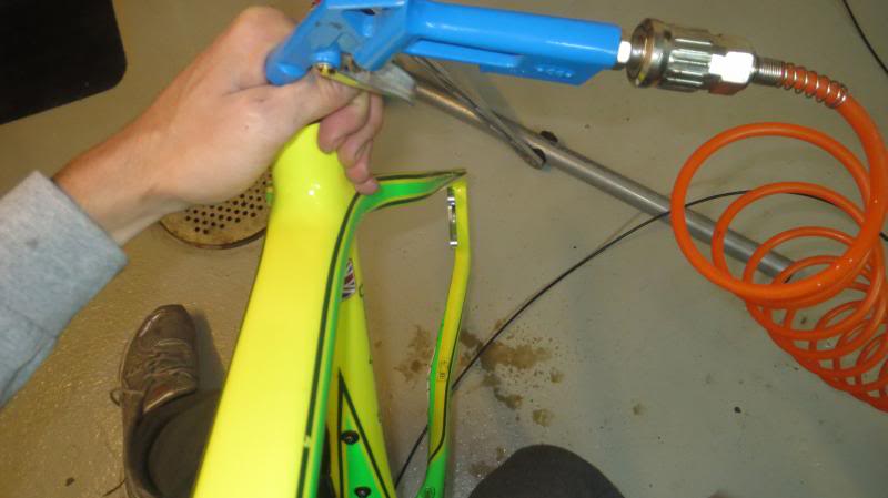

Det blir liggende igjen litt søle vann inni rammen som blåses ut, er noen drenerings hull

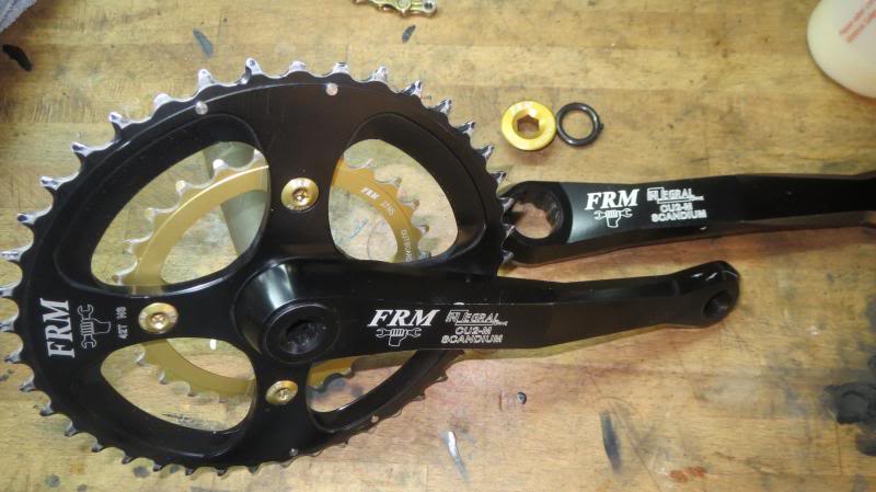

Krank, gir og pedaler får en runde med prickbort
Ren og pen, ble også en runde med autosol

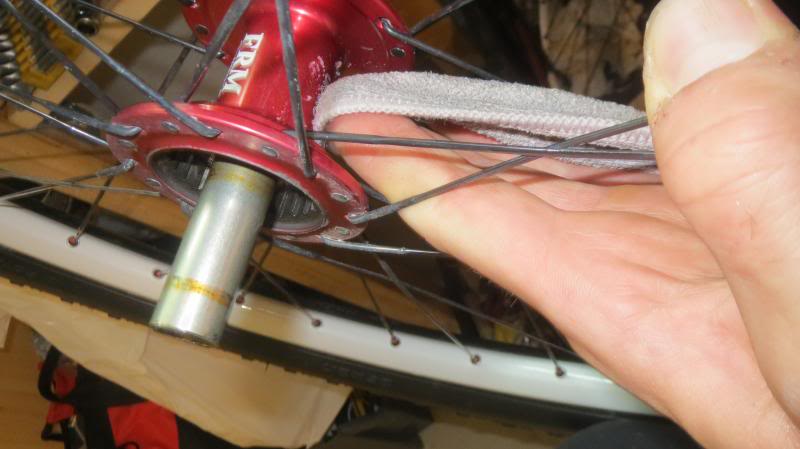

Polering av nav

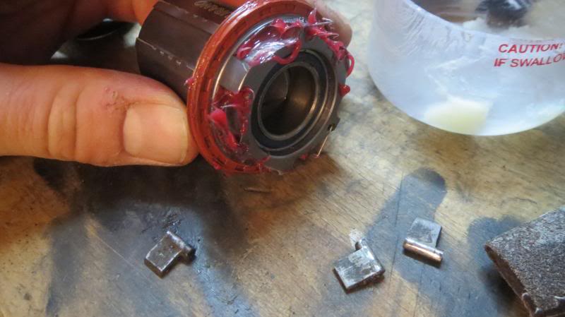

Fetter opp bosset etter grundig rens

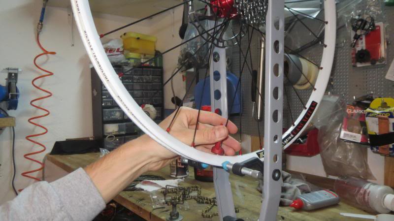

Retter og strammer opp hjulet

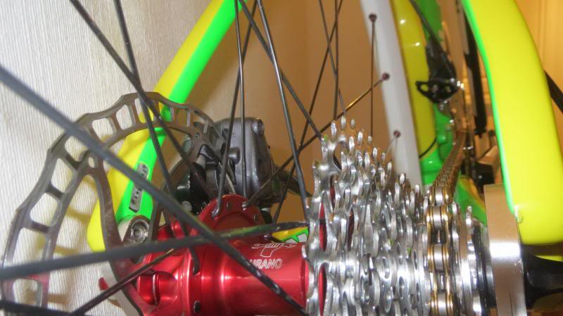

Har ikke tatt så mye bilder av service ellers men alt ble såklart renset/smurt justert etc.

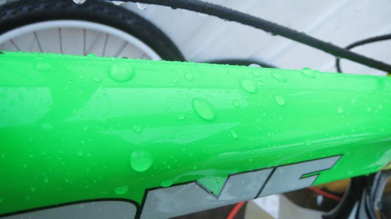

Resten av syklen ble polert med maskin der jeg kom til og så vokset alt med Collinite 845

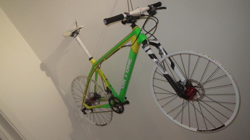

Ferdig bilder:
Liten steinsprut? Pytt pytt, denne er absolutt til å brukesIMG_1411_zps8e277deb.jpgIMG_1412_zpsbe132f08.jpg

Tror kanskje det er første gang jeg ser noen her bruke diesel som forvask :P
Takk, jeg synes diesel funker bra altså, Det løser fint opp gammel morro og kjede/gir osv tørker ikke helt ut av det da dieslen er litt fet. Samt billig og lett og få tak i. Bruker det ikke på bil altså, der går det i prickbort men jeg ville ikke vert livredd for å brukt det i en krisesituasjon.
