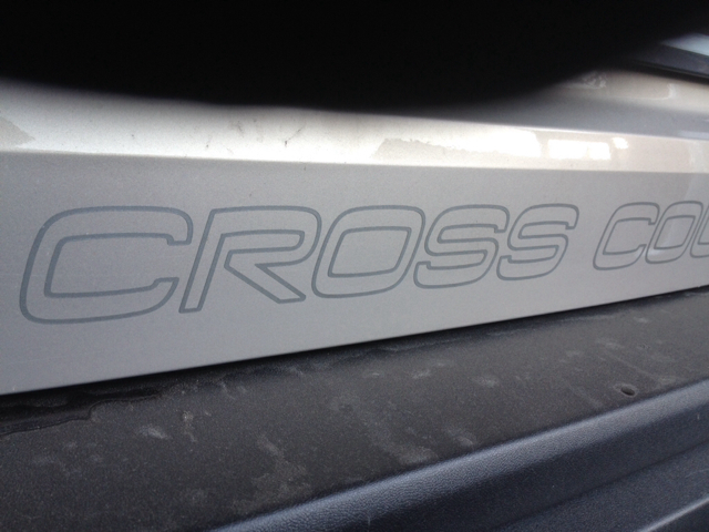

Hur får jag bort CROSS COUNTRY dekalen från bakluckan på min Volvo?
(Gissar att det behövs polering efteråt)

er ikke dette bare en form for klistremerke? De bruker å løsne med varmepistol :P
Jeg ville først prøvd med en hårføner. Hvis det ikke går, ville jeg prøvd varmepistol. Grunnen for at jeg ville prøvd hårføner først er at det er mer safe.
Du må regne med å måtte bruke sitrusrens etter at du har fått av merke for å fjerne limrester. Hvis du ikke har det, så vil denne fungere: http://biltema.no/no/Kontor---Teknikk/Kontorutstyr/Teip-og-Lim/Label-Off-36590/
Deretter polering.

Kan også bruke kondensfjerner (hva dette har på svensk vet ikke jeg :) ) til å fjerne limet, fungerer bra sammen med ei fille.
Jag har 3M Citrusrens, den borde väl funka bra.
