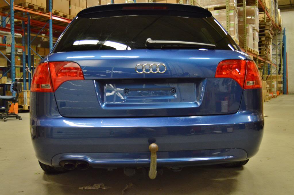

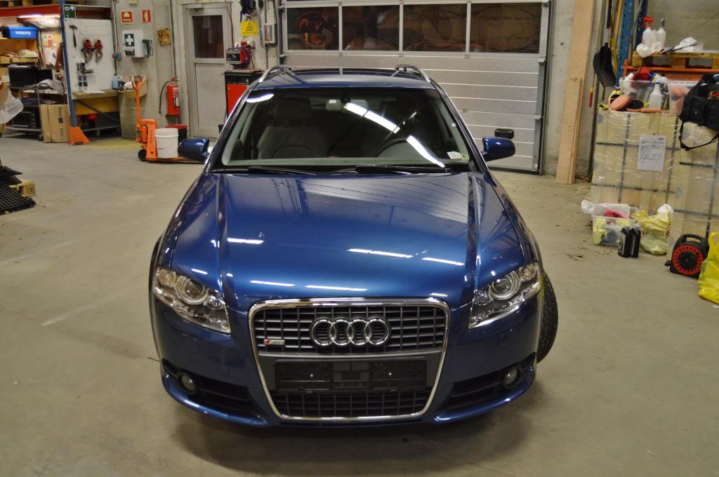

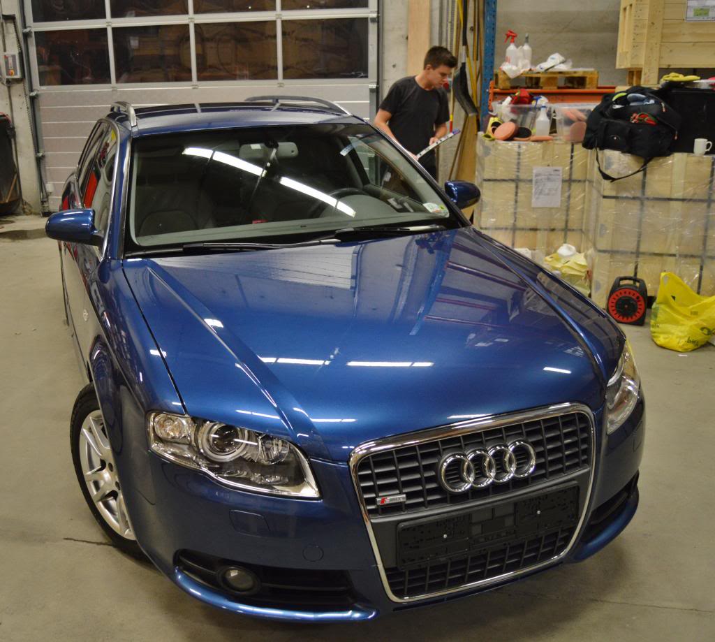

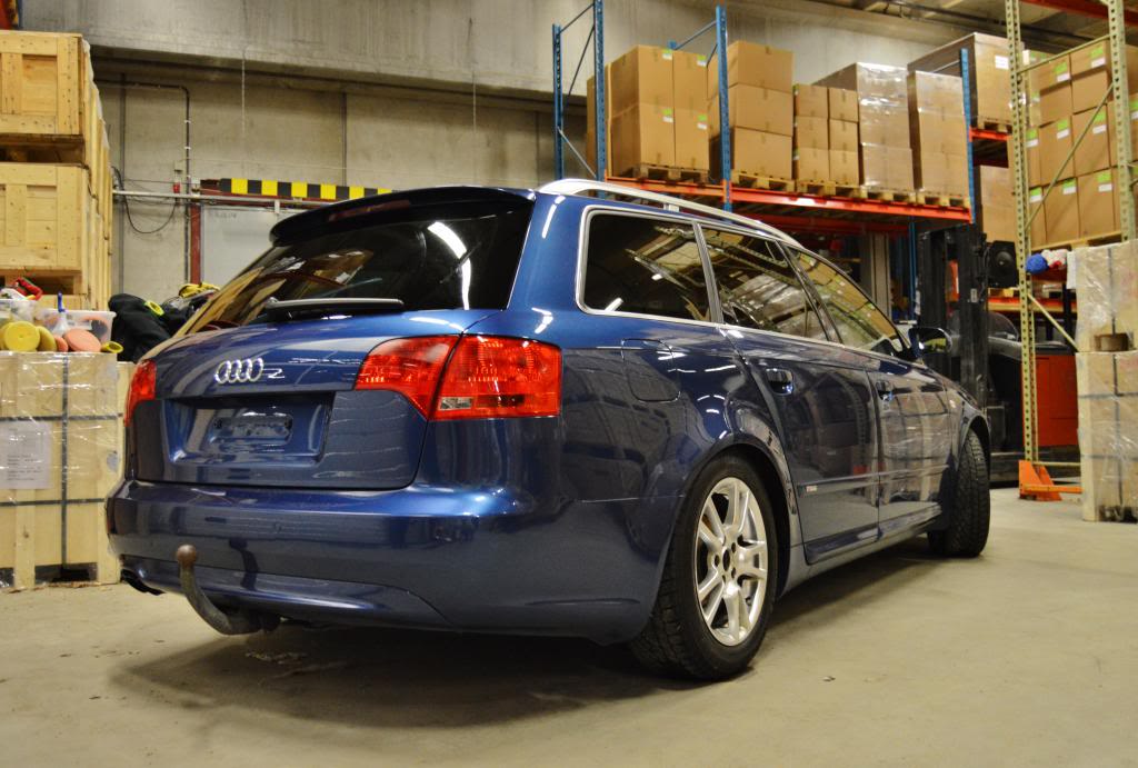

Denne bilen ble avtalt for flere måneder siden.I juli tror jeg. Eier kom kjjørende fra Kristiansund, så følte nok en gang presset av å ikke vite tilstand og at eier kjører 4 timer på en dag. da må en liksom prøve å prestere litt :) Det gikk nesten denne dagen.

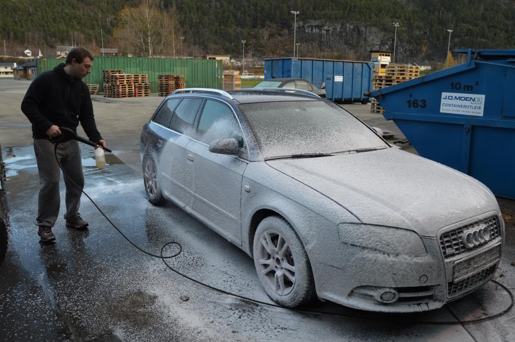

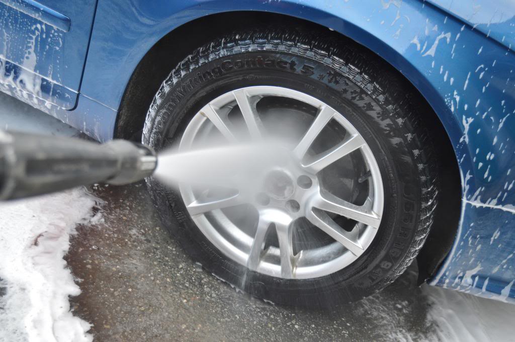

Noen få blider fra vask.etter prickbort og Surfex la vi Iron-X.Scholl rim7 i samme slengen

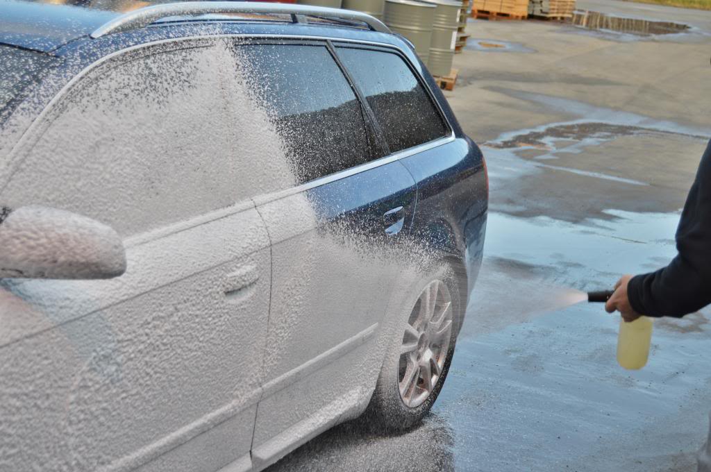

Fuglene trekker sørover.Alle vet hva det betyr.Snart blir det unødvendig å legge skum.
Magifoam 1:50 her omtrent.

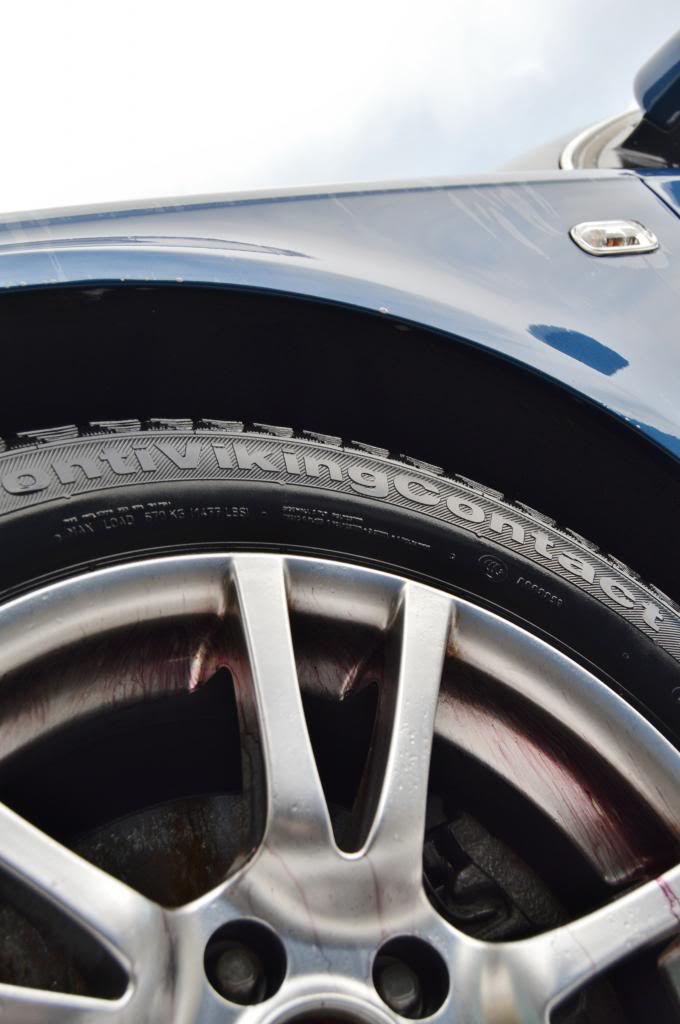

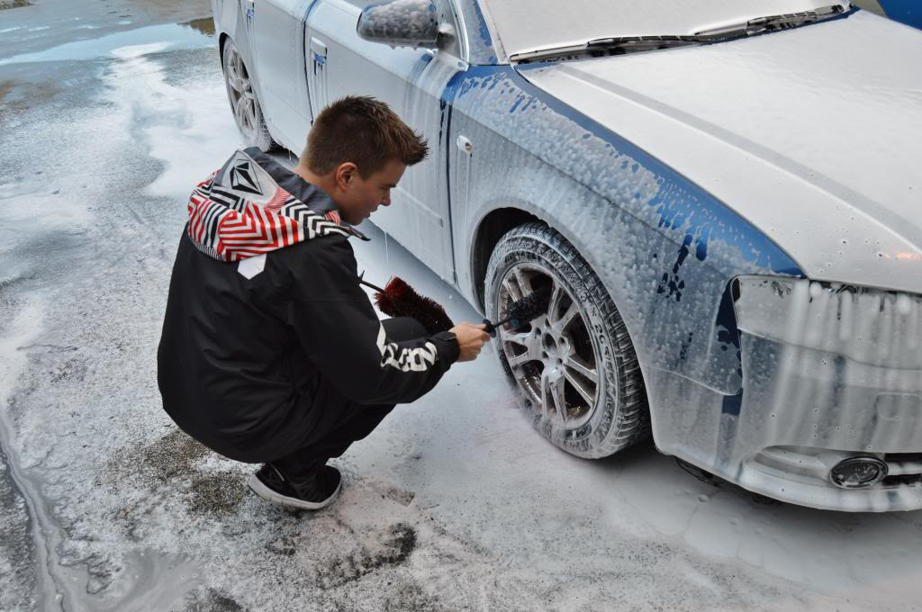

Vinterfelgene var ille.Tar en runde til med Iron-X før avspyling etter bøttevask.Det trengtes virkelig, men vi har ikke mye tid til felger denne dagen.

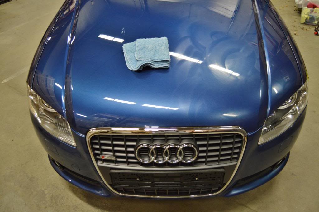

Tørker med miracle dryer.

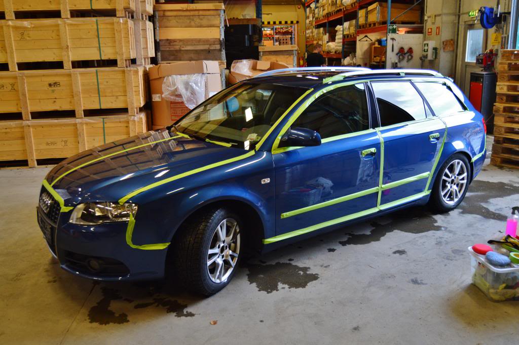

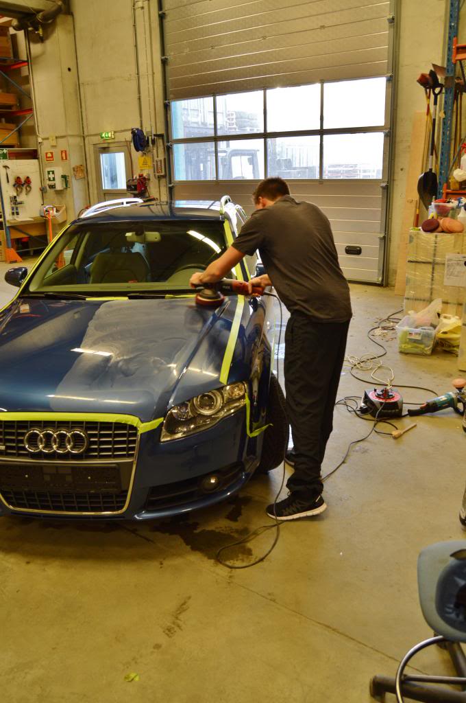

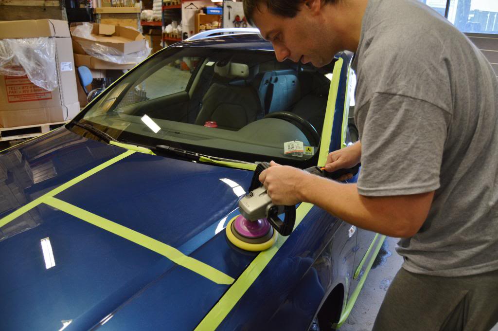

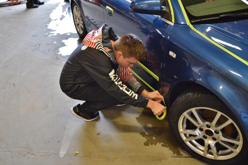

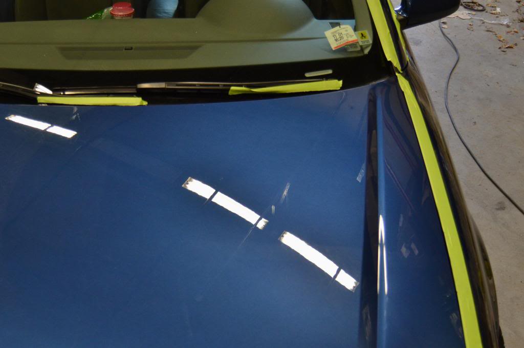

Maskerer med litt bred tape jeg bestilte feil en gang.Går bra men bare vanskelig å legge annet enn rett frem.

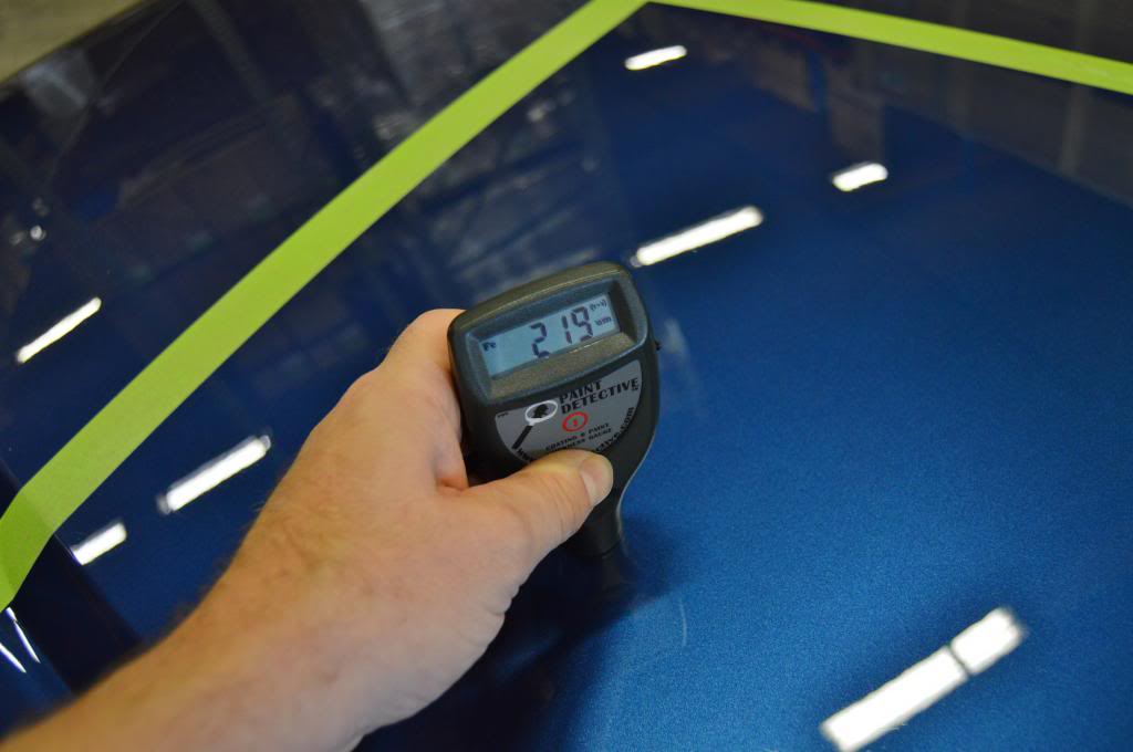

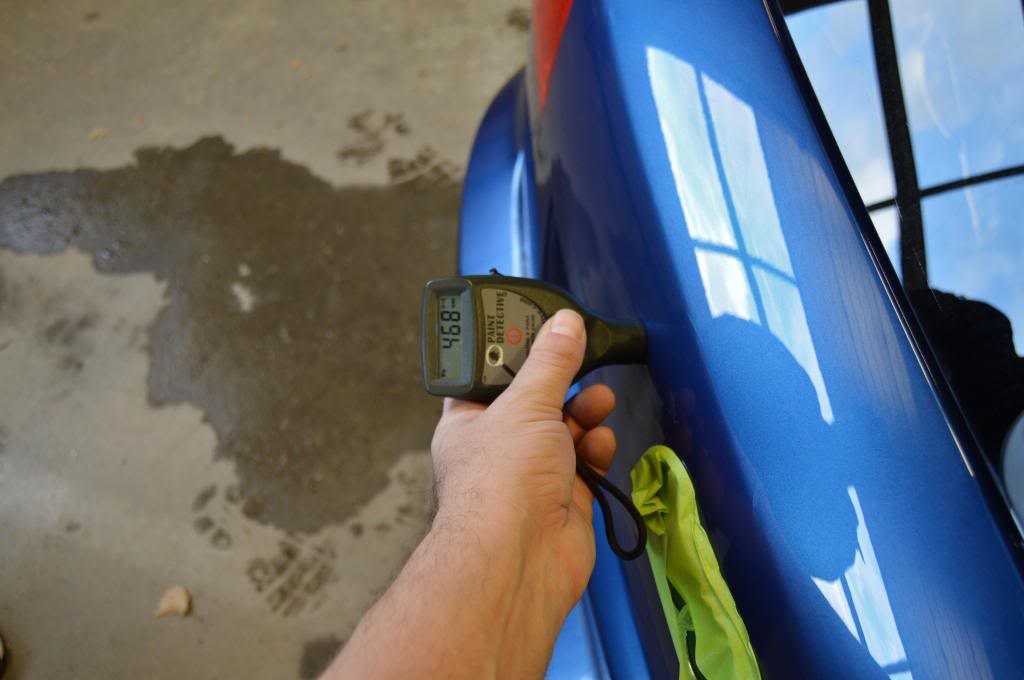

Måler lakkdybde.Noen paneler er lakket for noen mnd siden.

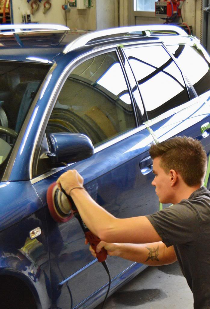

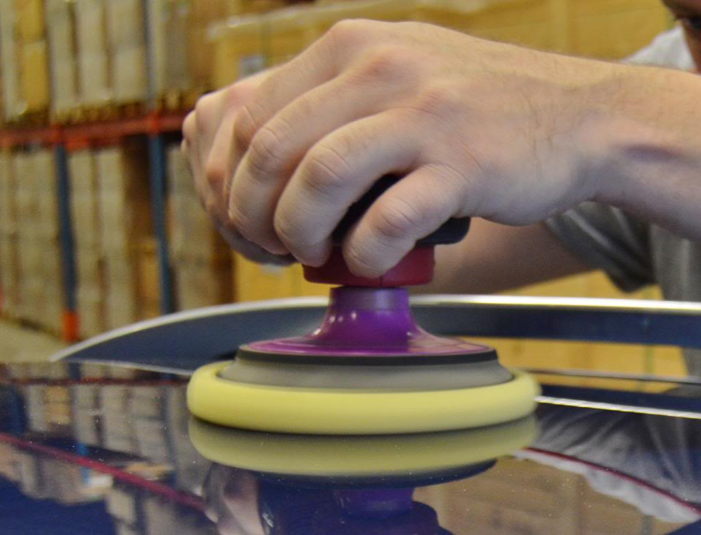

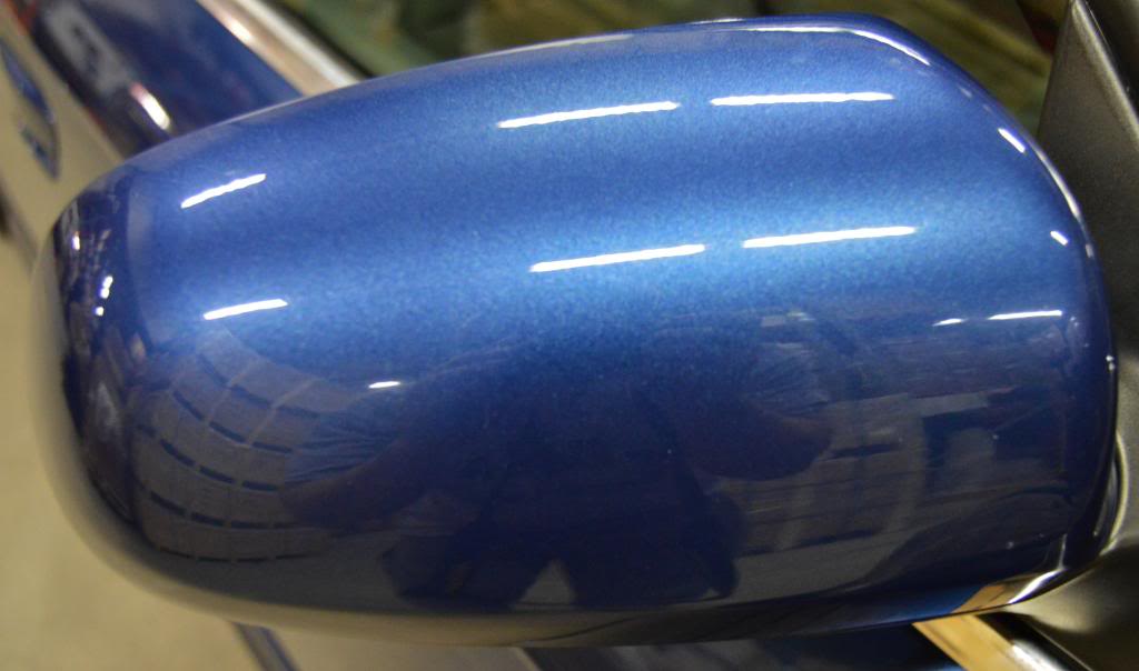

Tar for første gang frem Makitaen jeg kjøpte av Fredrik Ringe her på forumet.Gul scholl pad og Scholl S03gold men går overt til S2 orange like etter fordi jeg hadde glemt å ta med mere gold.
Fikk ikke tatt skikkelige 50/50 bilder, men det tok ok.

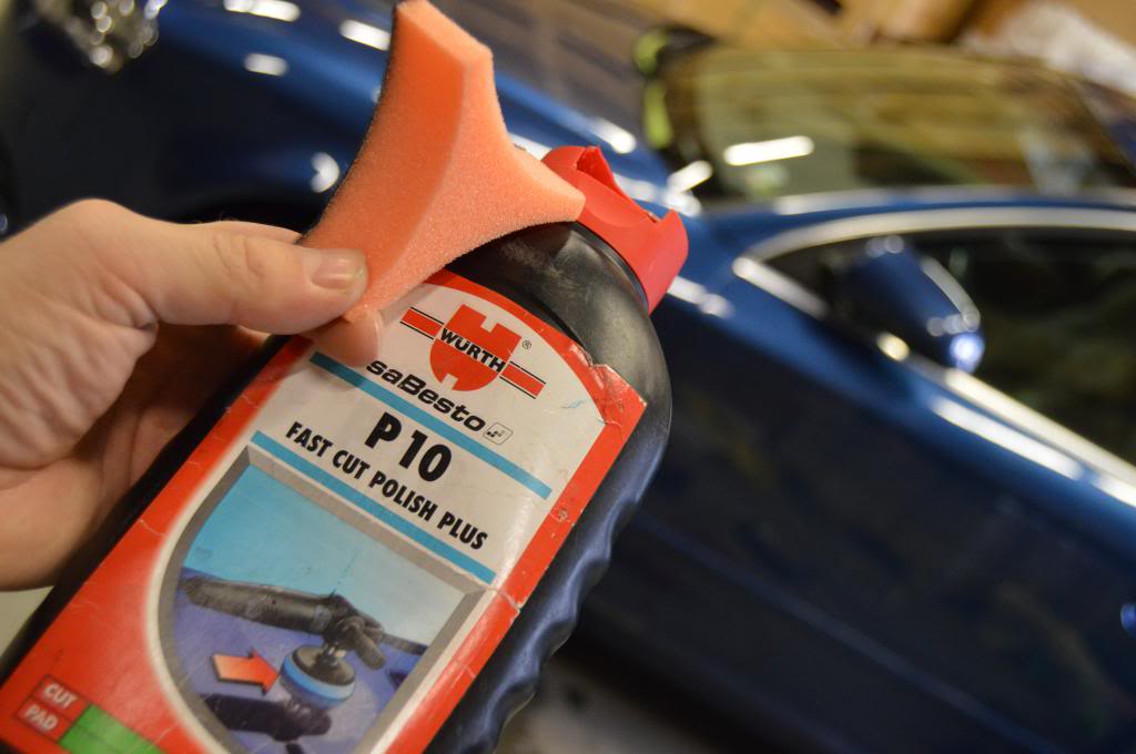

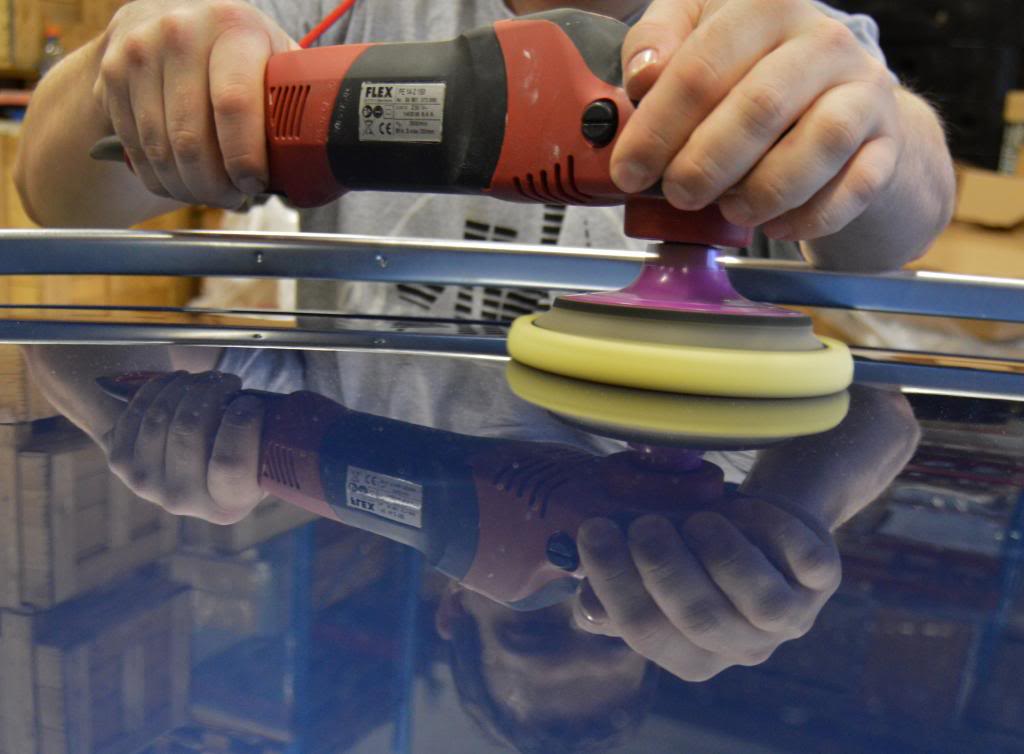

Viser eier som skal gå over med ett steg etter meg hvordan maskinene skal brukes.Flex DA med meg soft buff pad og Scholl S17.Ber han bruke trinn 4 på lakk, og trinn 3 på lakkert plast.Han bruker S17 lenge men gir han ei flaske Menzerna S2000 for bedre finish.Han glemmer den en stund, så rydder opp i hologrammer med den her og der senere.

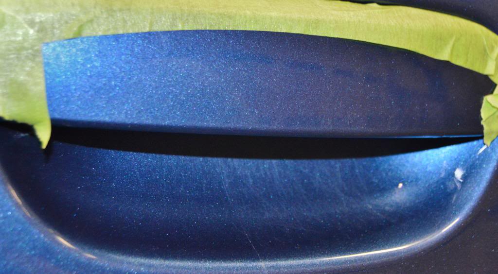

Takk til Scandicshine som sendte en eske i fjor med fullt av oppkutta pads for å beskytte en sending.Her har jeg til å rydde opp i dørhåndtak og andre plasser i mange år fremover :)

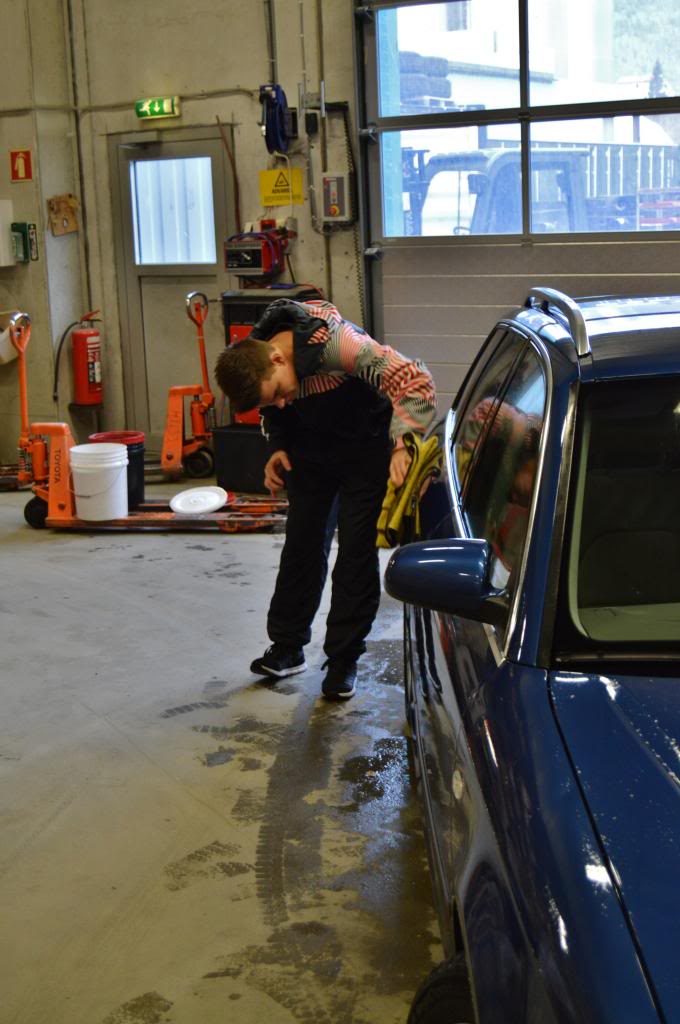

Sender eier avgårde med bilen min for å handle lunsj.Jeg har ikke møtt han før, men virka ikke som noen villmann så var ikke så nervøs for det ;)

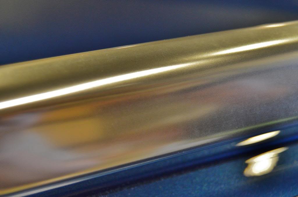

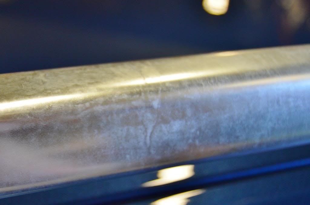

Rails og annen lister var ille, men ble noe bedre med samme kombo som han brukte hele veien :)

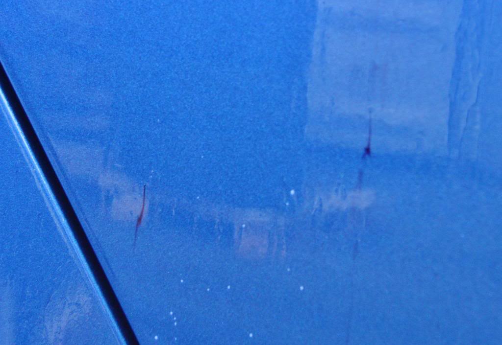

Han lager ei ripe med bakplata, men sånt lærer en av.

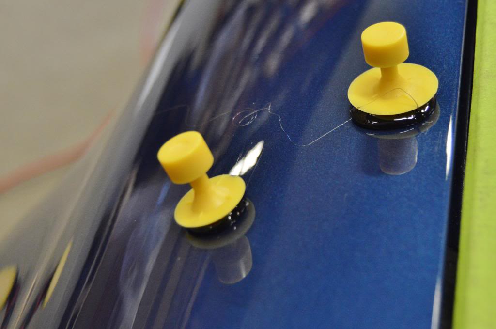

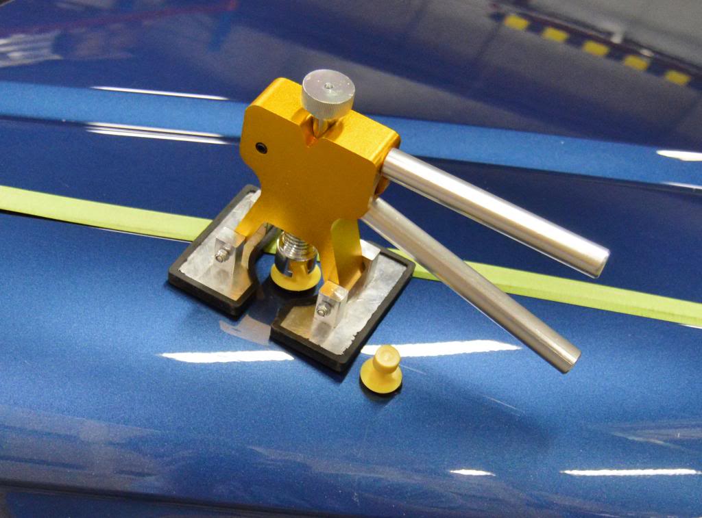

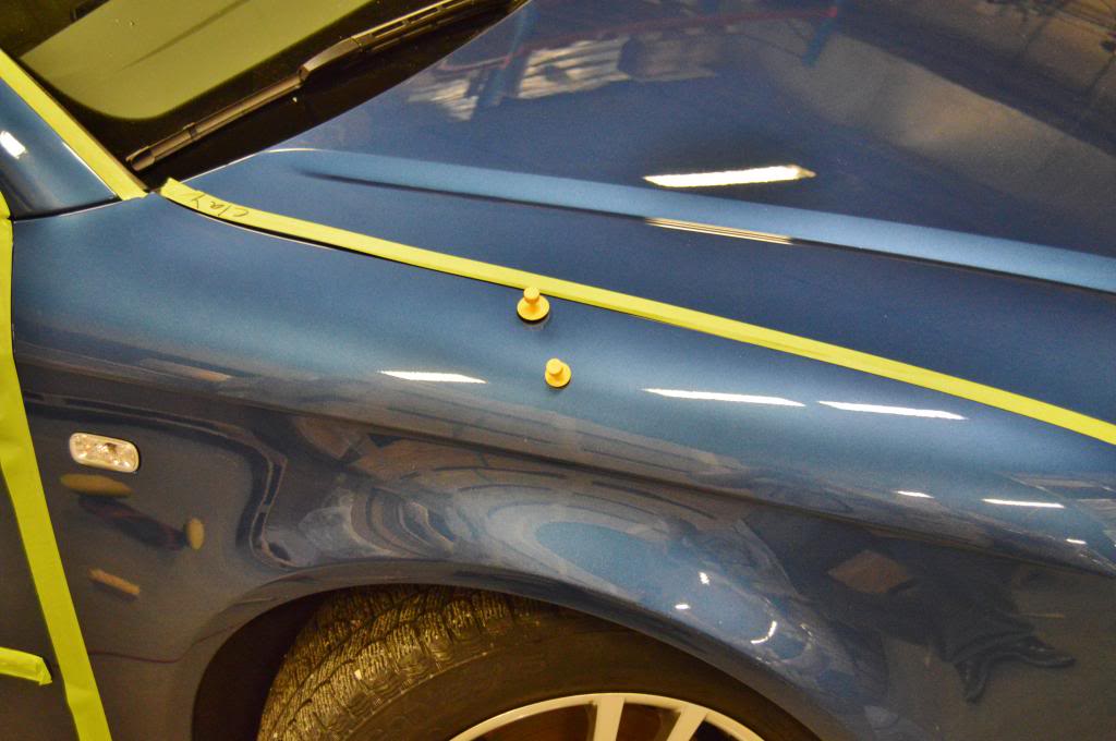

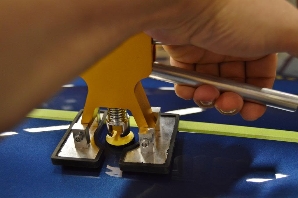

Ser vi rekker ett greit resultat denne dagen, så tar meg 15 minutter å dempe 2 bulker.
Greit resultat, men fortsatt godt synelig fra litt lengre bak.Lot limet virke 1,5 minutter for å få passende tak.Vil jo ikke dra for langt for det er verre en bulker inn.

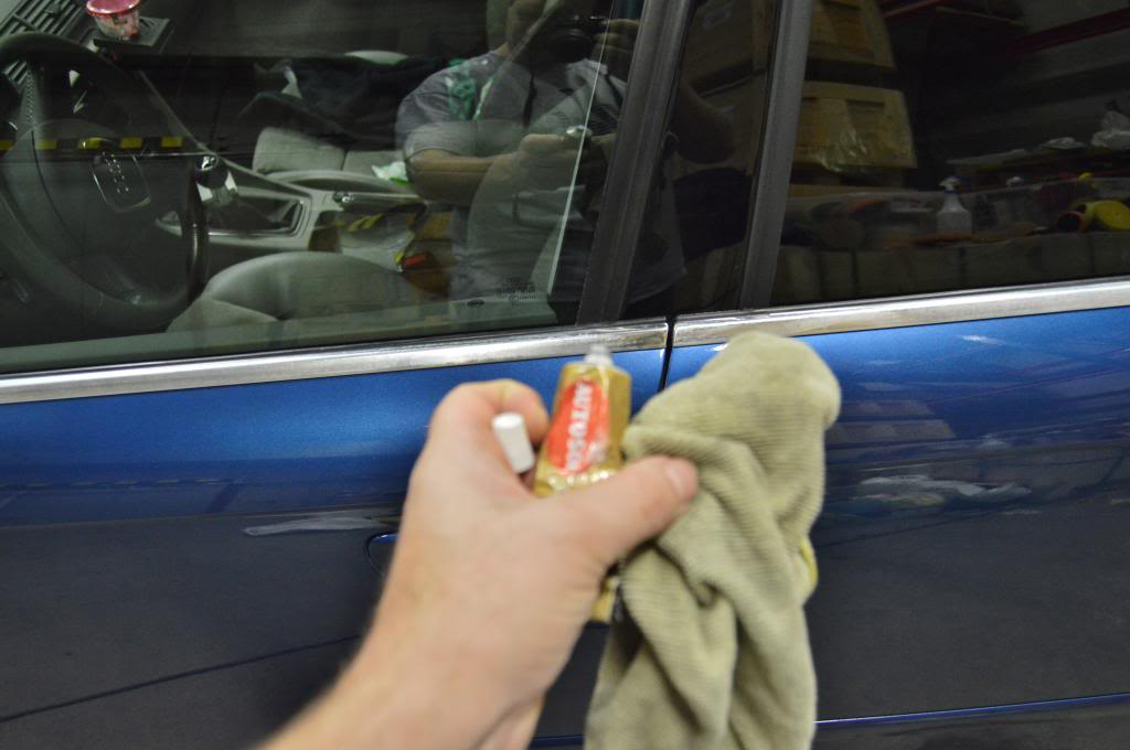

Gnikker litt på lister men hjalp bare litt.

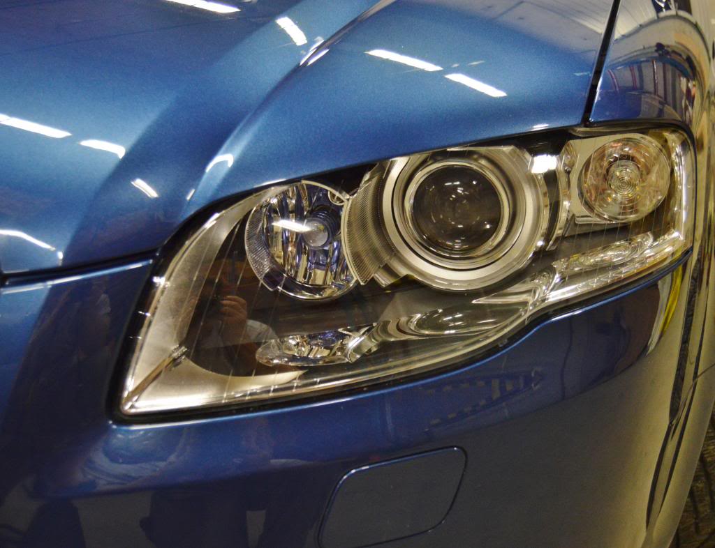

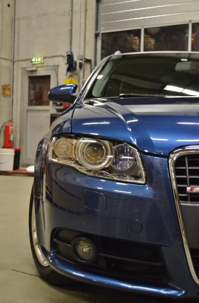

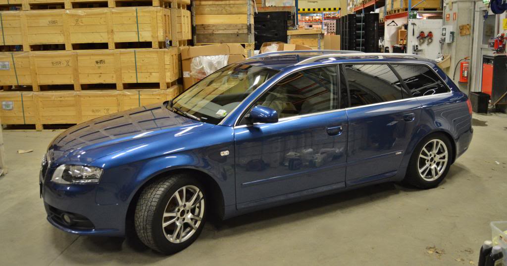

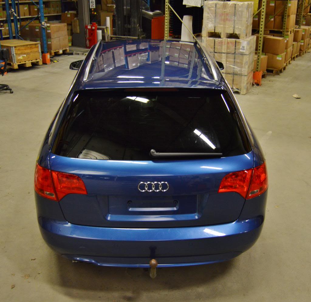

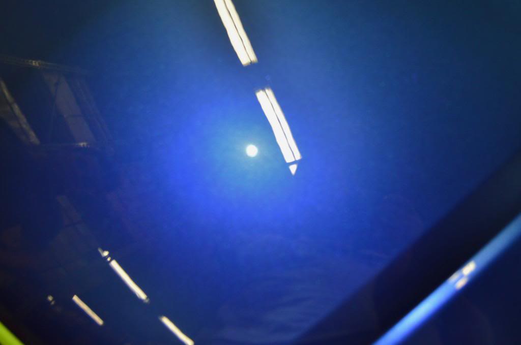

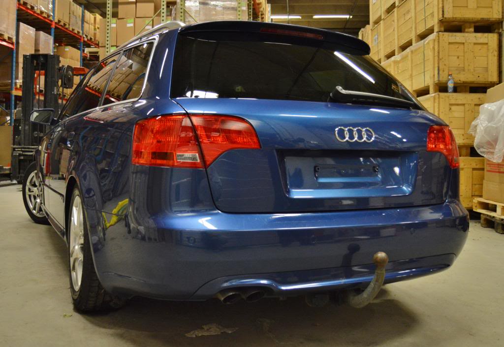

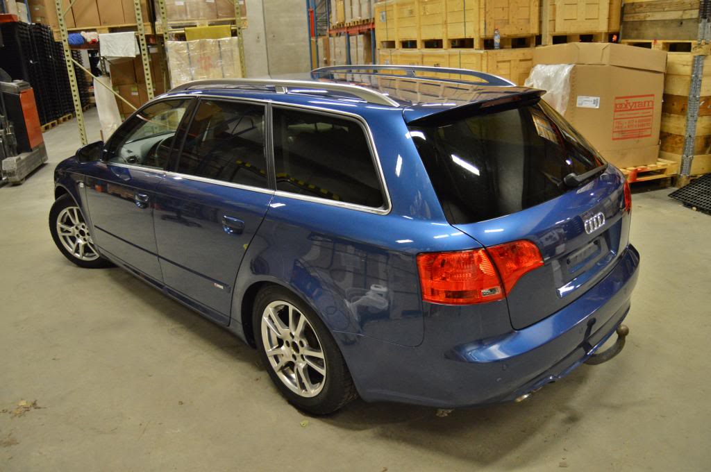

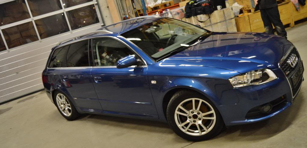

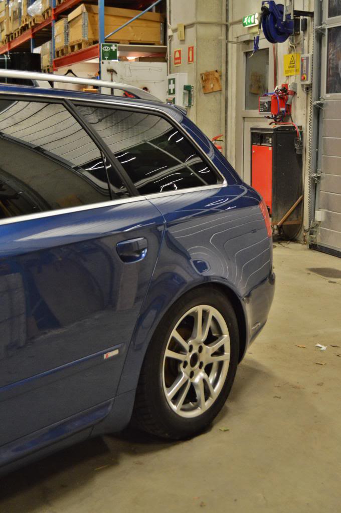

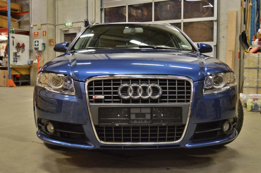

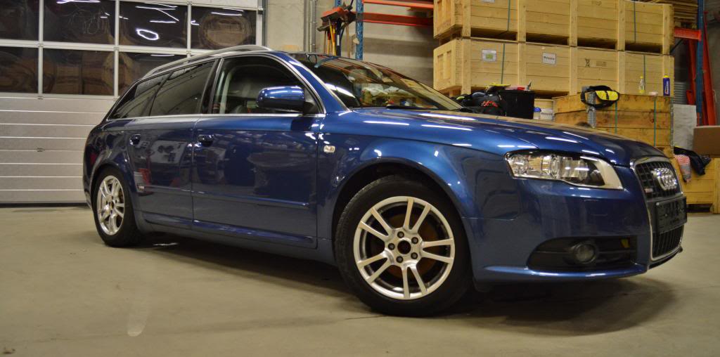

Så noen etter bilder.Bilen ble ganske bra, men ikke perfekt på 9 timer selvfølgelig.Noe rds(særlig bakfanger) er igjen til neste gang da jeg tenkte å lære eier å bruke roterende med en medium grov kombo.Det er også igjen ett par malingsflekker, men ikke sånn at det irriterer.Takk for titten og ha en fin uke alle detailere og detailerinner :)

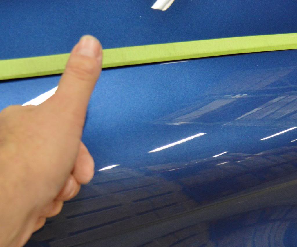

Men hva er egentlig vitsen med å maskere sprekken mellom panser og skjermer? For å ikke brenne gjennom på kanten? Gjør du dette når du polerer med kun DA og?
Jeg maskerer altid litt ekstra for å være sikker på å ikke brenne igjennom kanter :) Og flytter på tapen når jeg går videre. Fjerner tape før DA :)
