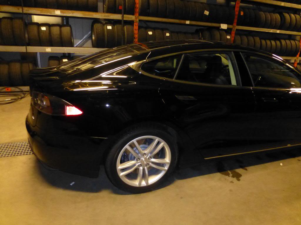

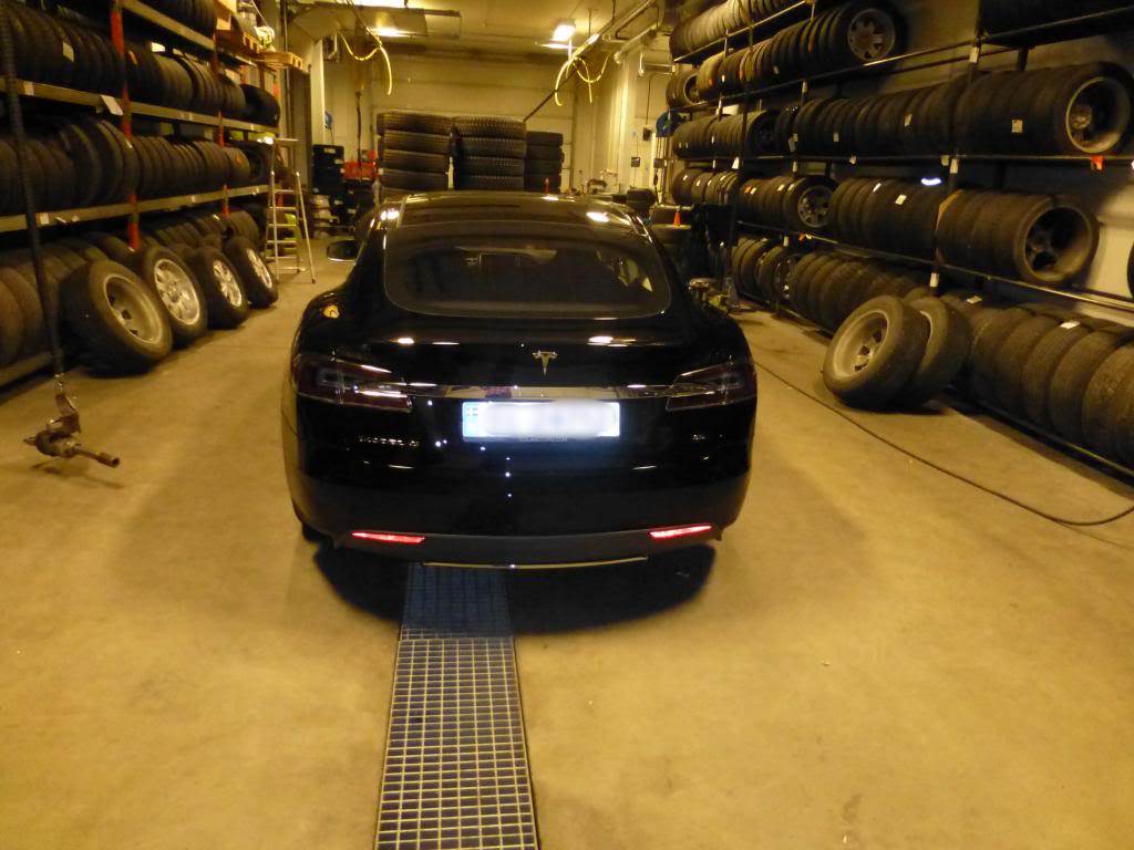

Kunden kom med bilen fredagsettermiddag, og jeg fikk æren av å kjøre han til trondheim sentrum, og såklart tilbake til der jeg skulle holde på. Til å være et strykejern så er det en morsom bil, og jeg måtte holde meg selv litt i tøylene for å ikke være for hard på gasspedalen..

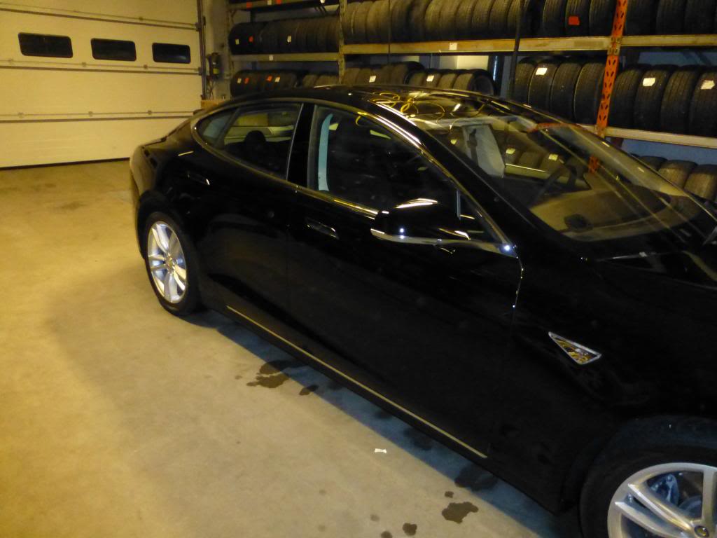

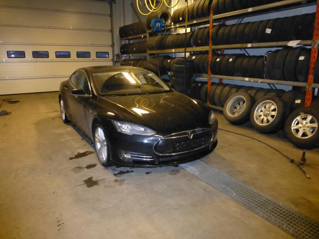

Bilen ble så kjørt inn i hallen,

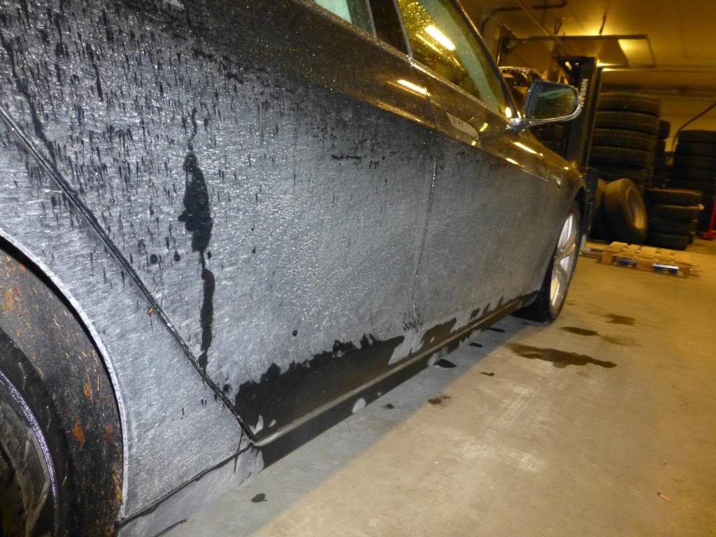

Skitat ja! (møkkete for dere ikke-trøndere)

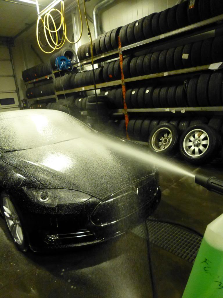

og påbegynt vaskeprosessen:

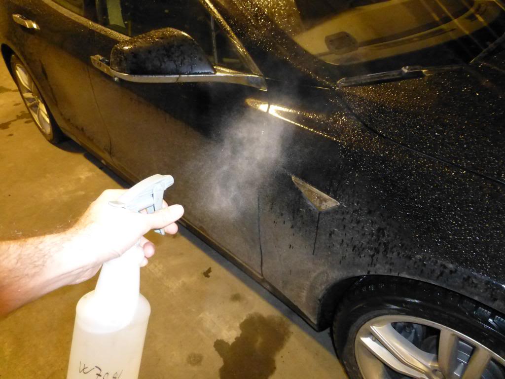

W704 påføres fra vinduer og ned (ble faktisk en strafferunde også litt senere...)

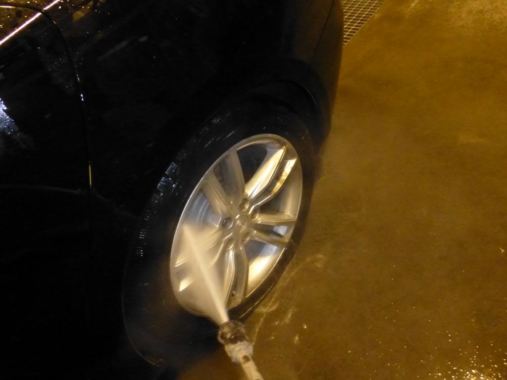

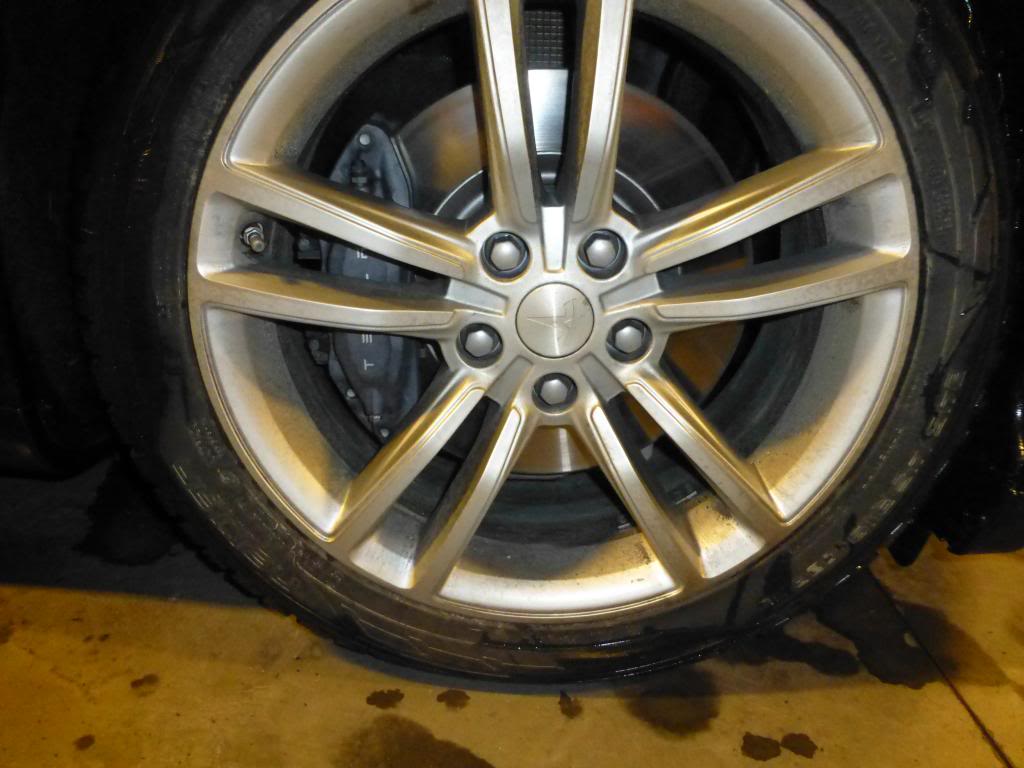

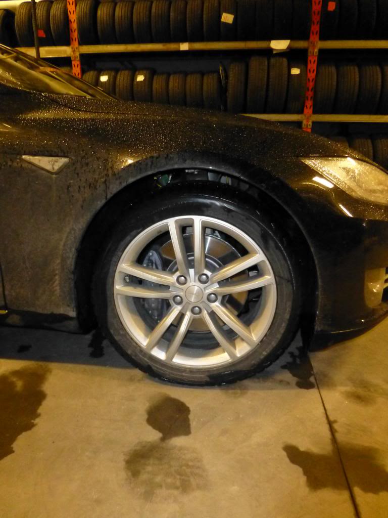

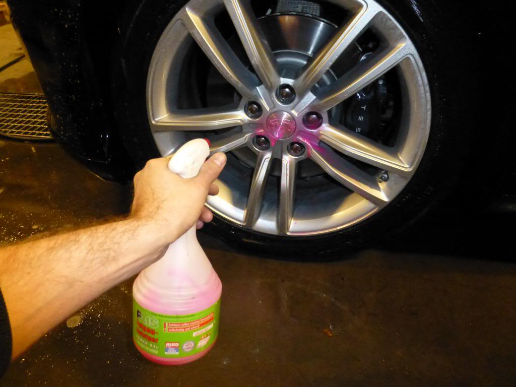

De orginale Tesla felgene er ikke så ille synes jeg

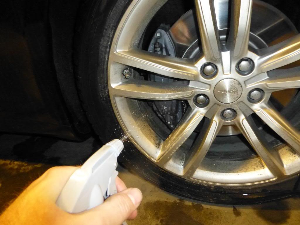

Ha på litt felgrens alkali
Både 704 og felgrensen får virke i ca 10 minutter før avspyling
Til tross for ny bil, så må en nesten ta en runde med korrosol også, just in case
og P21S på felger for å ta møkka felgrensen ikke tok

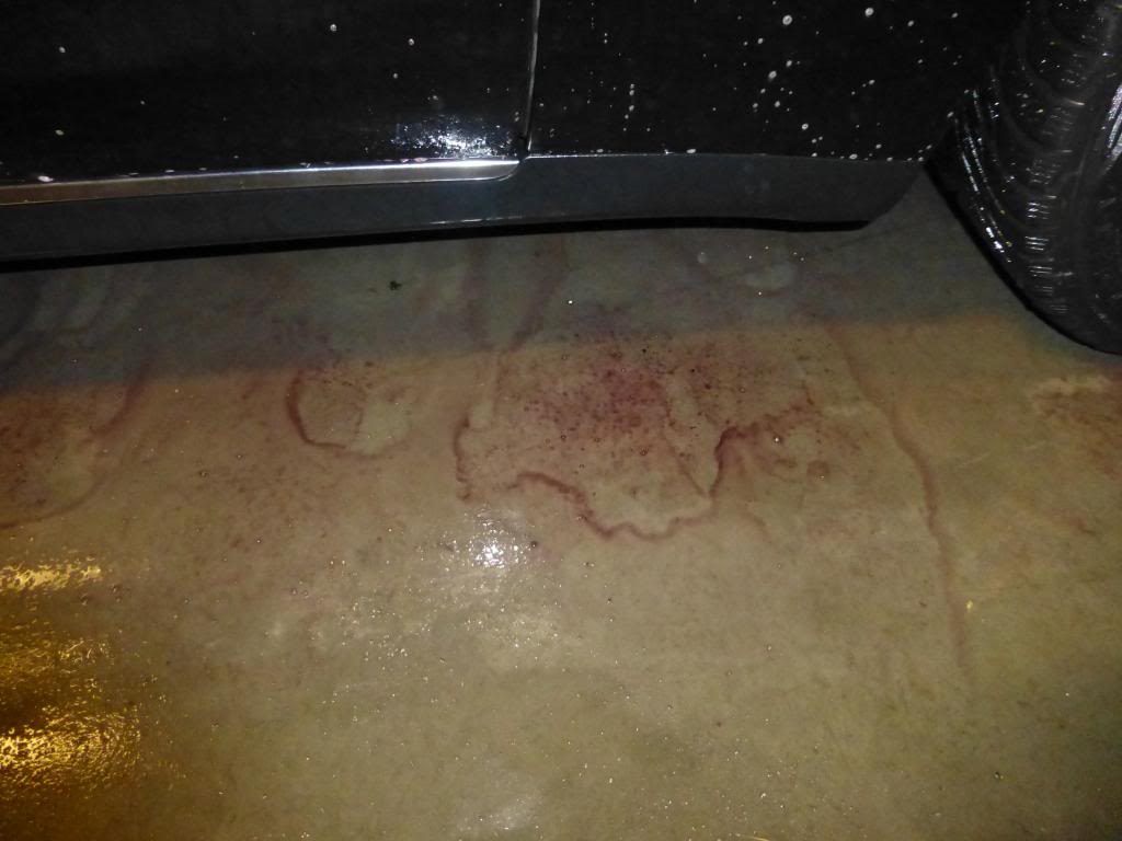

Noe av dette er vel ifra bilen, men tror mye er partikler på gulvet hehe
Surfex HD 1:20 når Korrosol har fått en virketid på 6-8 minutter

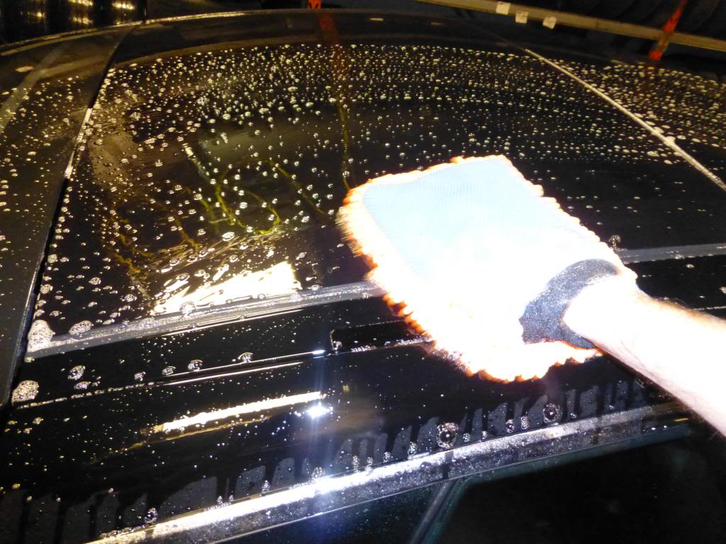

Også det morsomste jeg vet! Skumparty!!

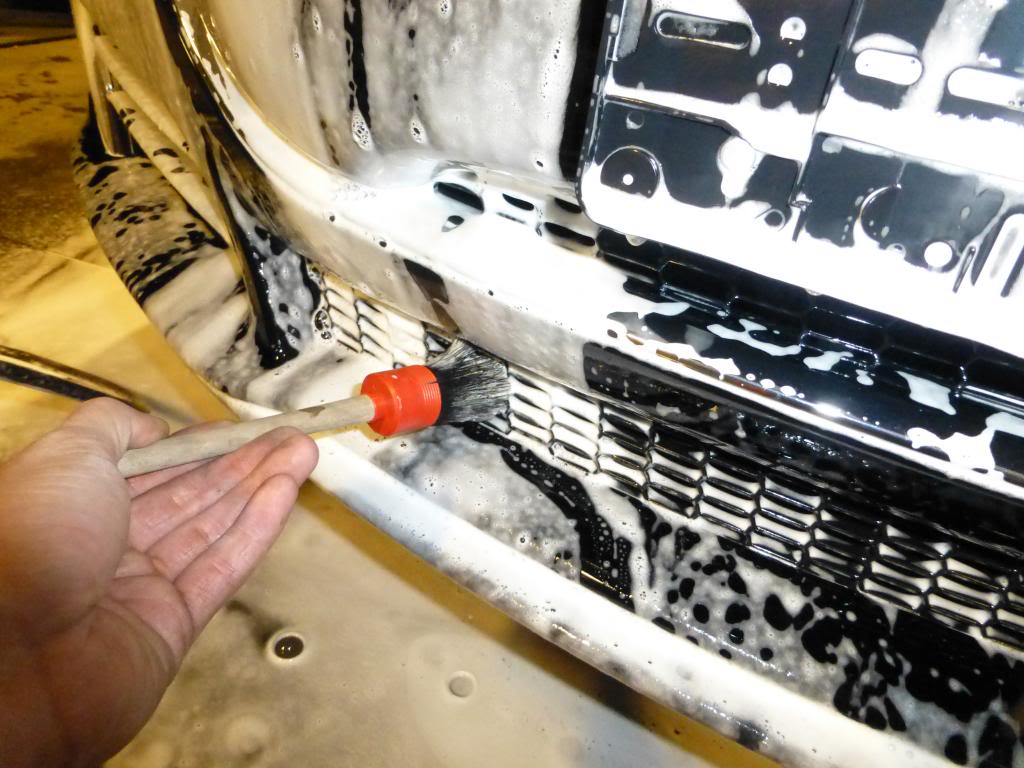

Litt ekstra kos med detailjer, kriker og kroker

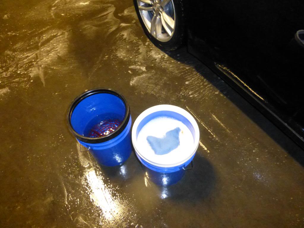

Godt å ha 2 bøtter, poorboys slick and suds i den med såpe i (altså den du ikke ser bånn i :P)
Vasker ifra taket og ned

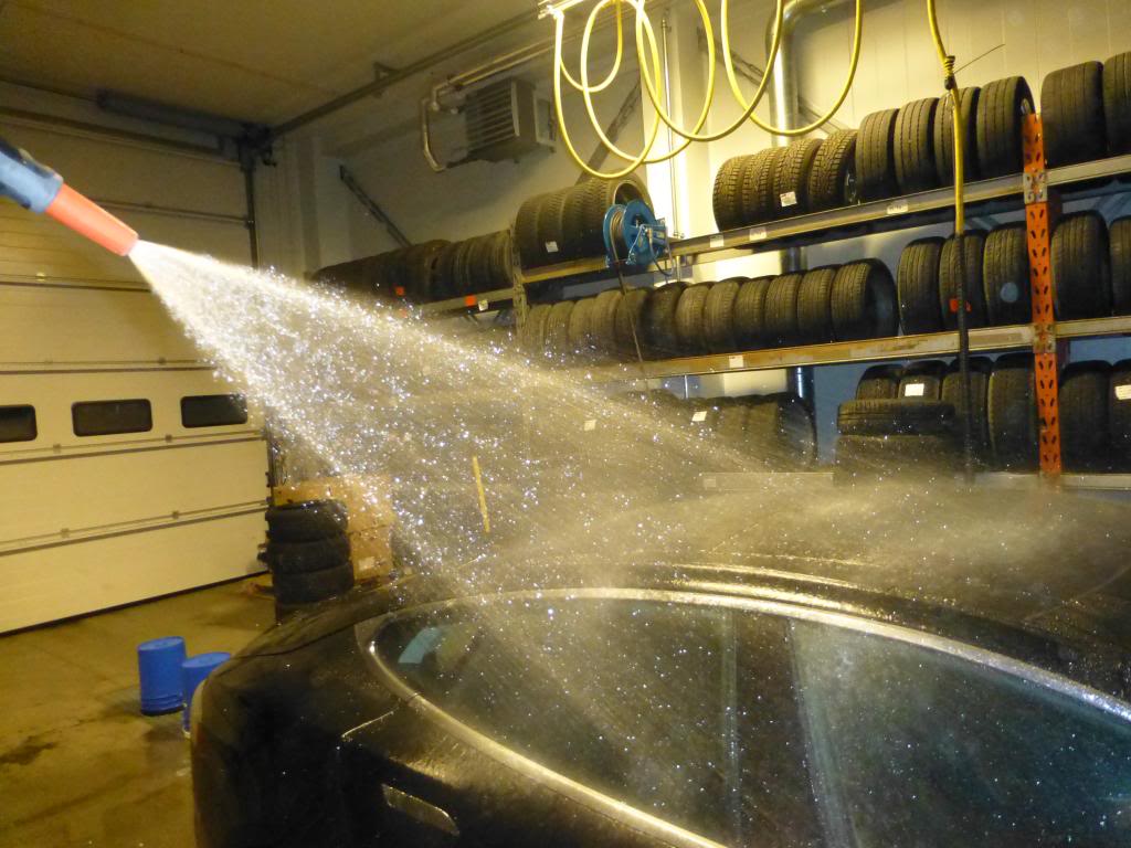

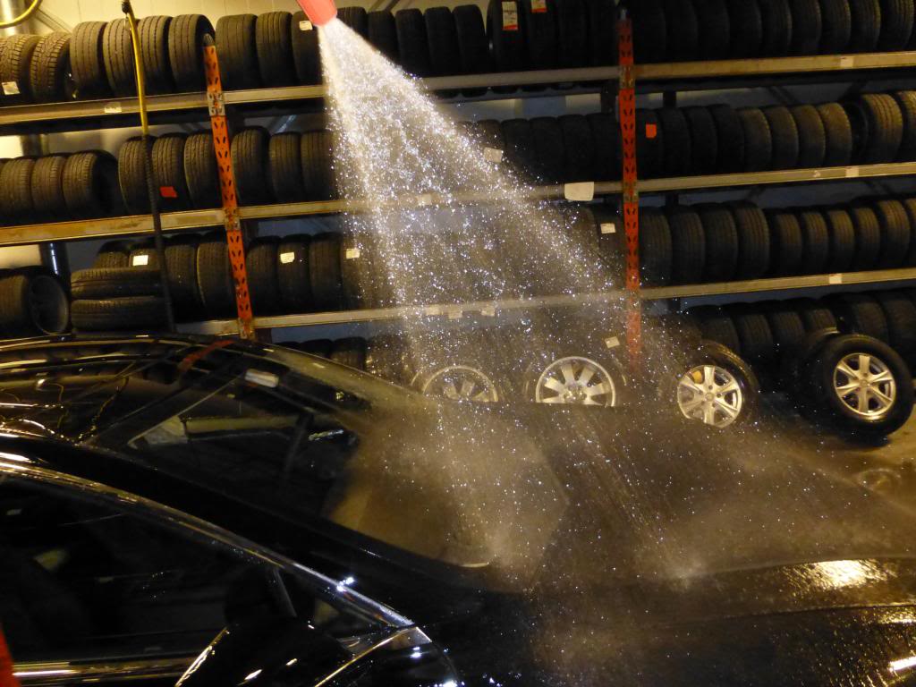

Lunka vann og "hageslange", da forsvinner såpa fortere enn ved høytrykk, min mening ihvertfall
Vannet ligger nå helt dødt, det perlet seg før jeg begynte vaskeprosessen

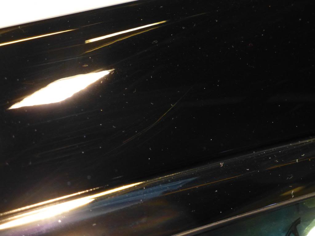

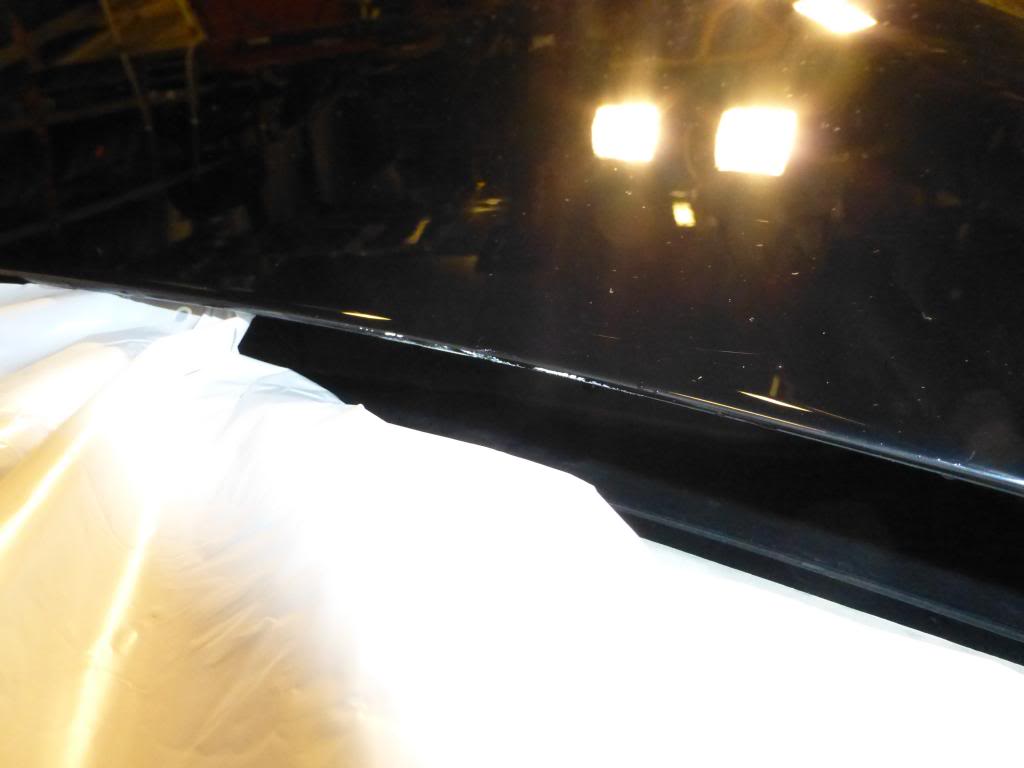

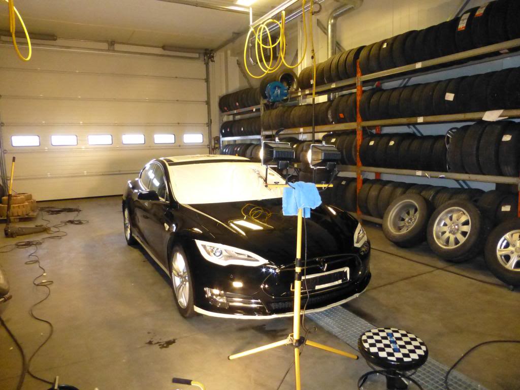

Litt inspeksjonsbilder ifra lørdag, bilen fikk lufttørke seg over natta

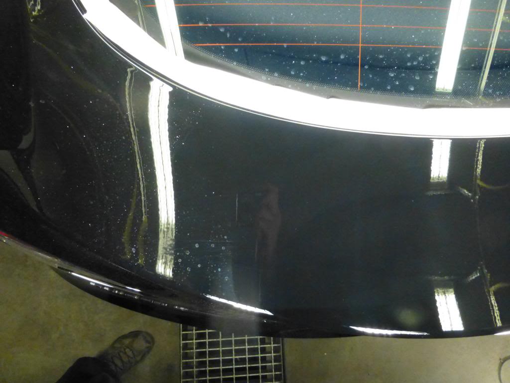

Her kom vannmerkene etter vasken dagen før frem :P
Orket ikke å rydde rundt løftebukkene for å komme til skikkelig, så brukte heller vaskeplassen denne gangen

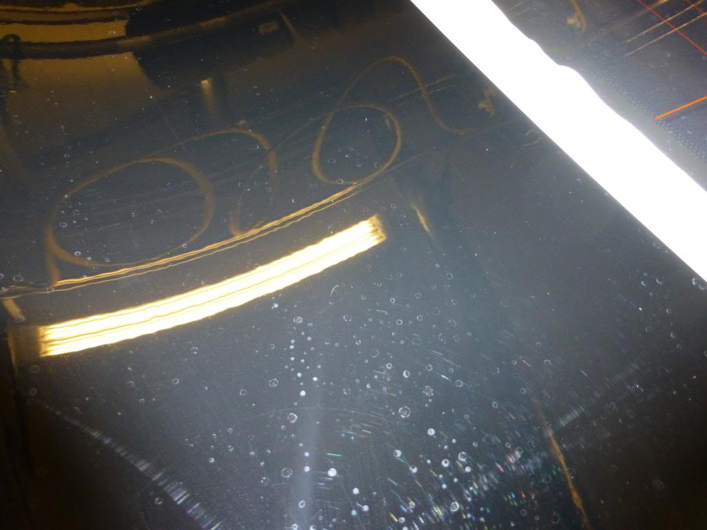

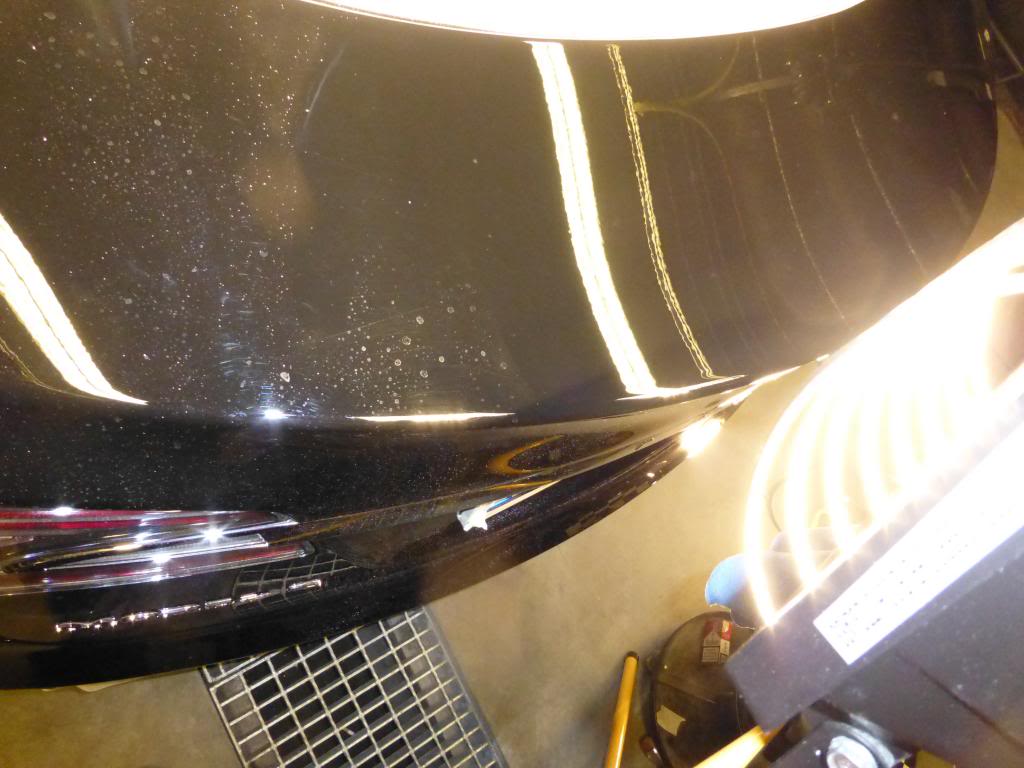

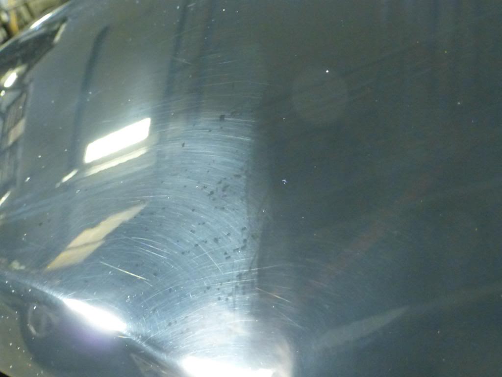

Polish rester, fant dette egentlig overalt..

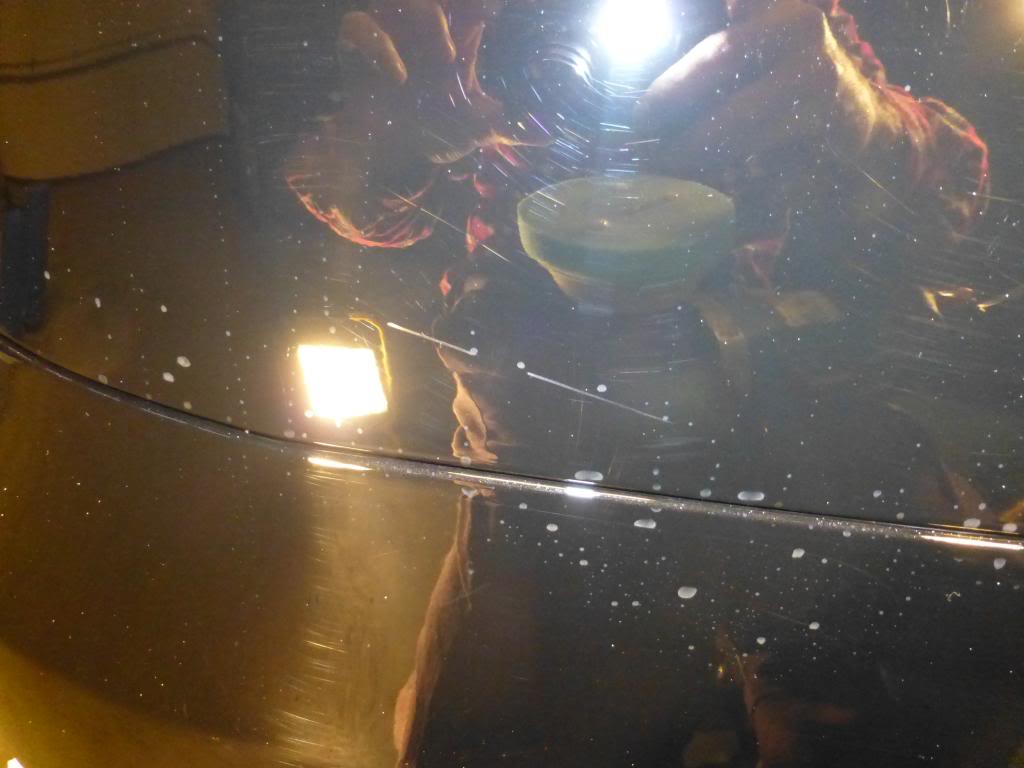

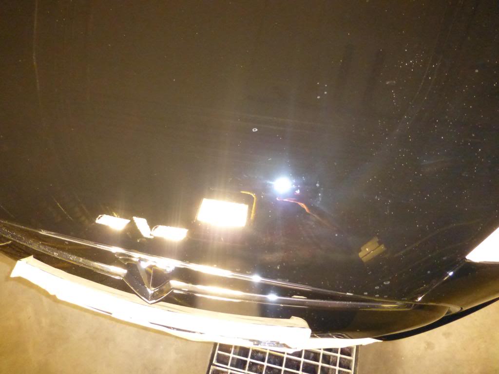

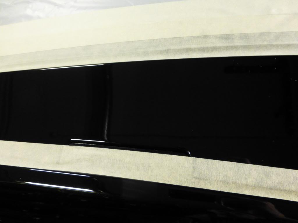

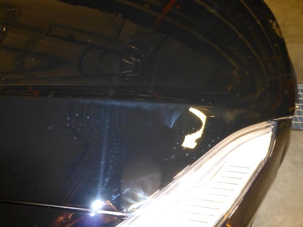

Det ble litt combotesting, menzerna, gul 3m, s17+ på grønn og orange uber, og gul 3m pad. Det endte i første runde med grønn uber og menzerna 2500, men etterhvert så fant jeg ut at jeg måtte på både grovere pute og middel, så det ble s17+ og orange uber, med litt menzerna på spotpad innimellom.

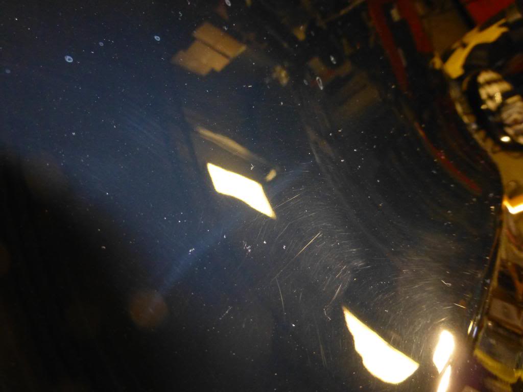

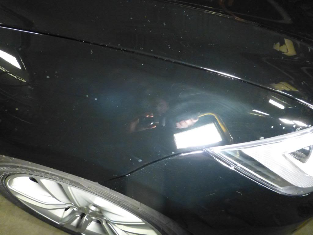

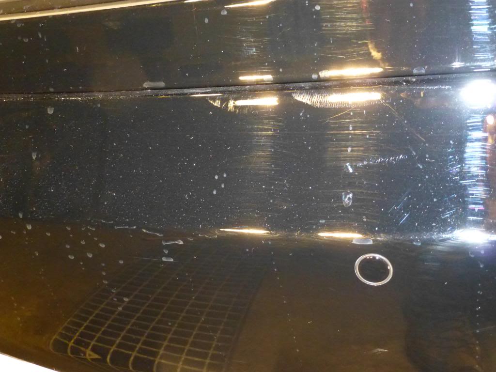

Lakken var ekstremt varme og trykksensitiv, det fant jeg fort ut. Men det skulle vise seg at den var mye, mye mye vanskeligere enn jeg hadde forsestilt meg med roterende å rydde opp i hologrammer...

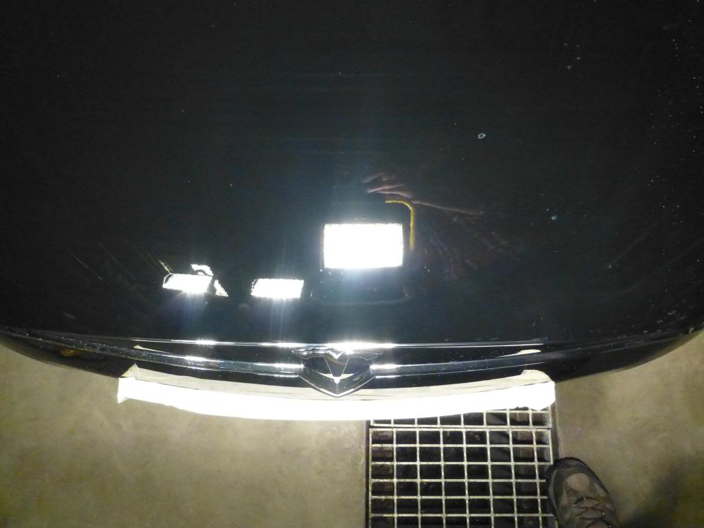

Tester litt på panser, her er halve tatt med menzerna 2500 og grønn uber
Litt annen vinkel
Panzer ferdig rubba

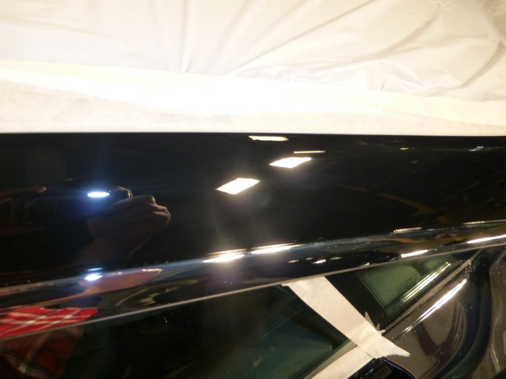

Litt forskjell på dørene før og etter! Var enda større forskjell enn det vises, men jeg kan ikke å ta bilder..

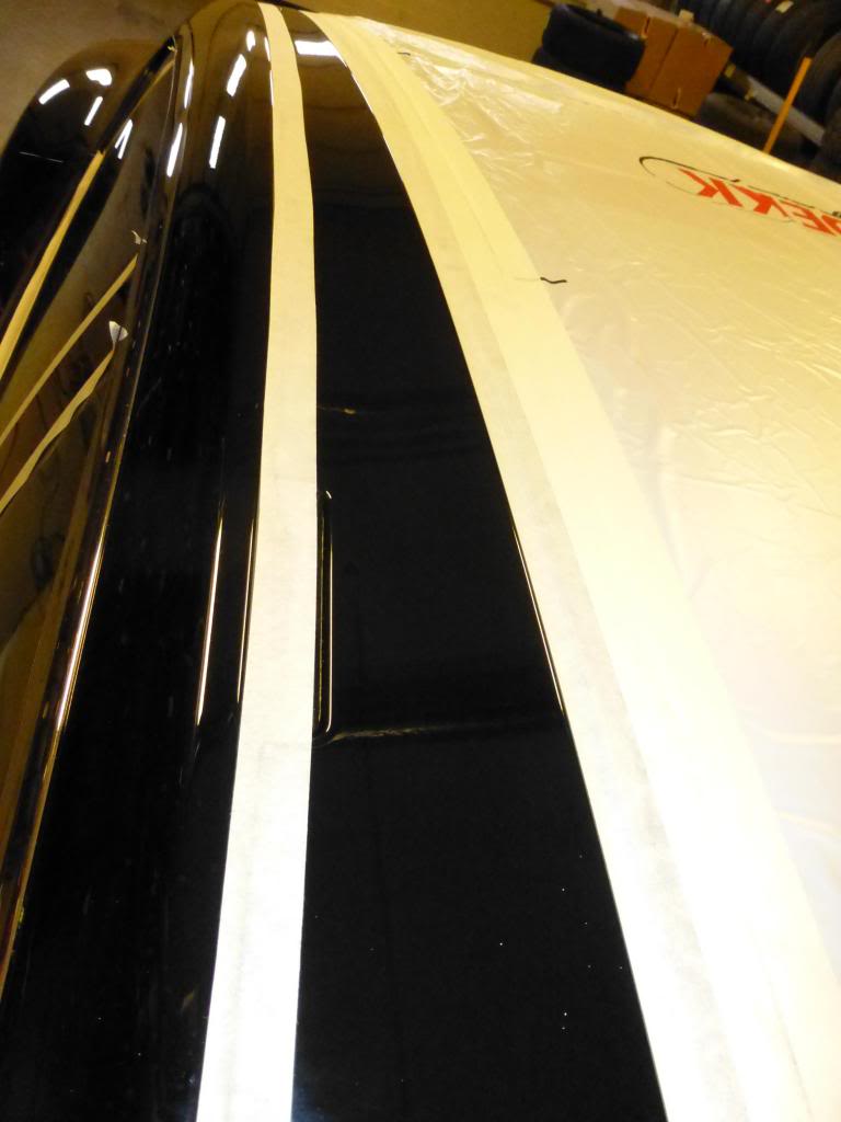

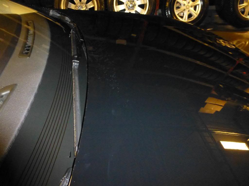

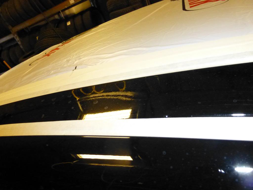

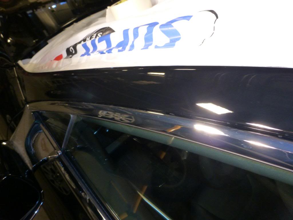

"Taket" var liiitt glass på taket på denne, noe som jeg skulle være ganske glad for litt senere
Utrolig dårlig forsøk på 50/50 på nedre delen..
Begge ferdig!

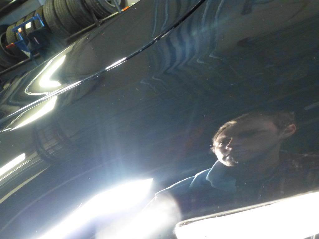

50/50 bilder

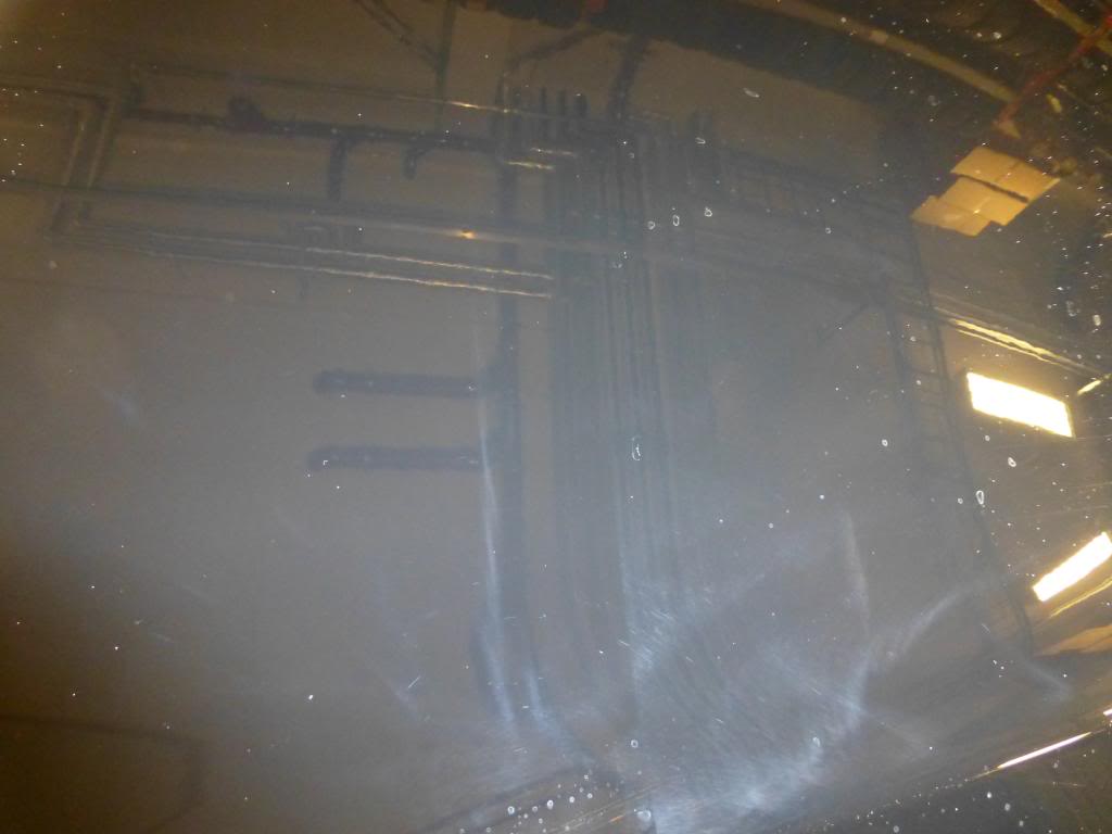

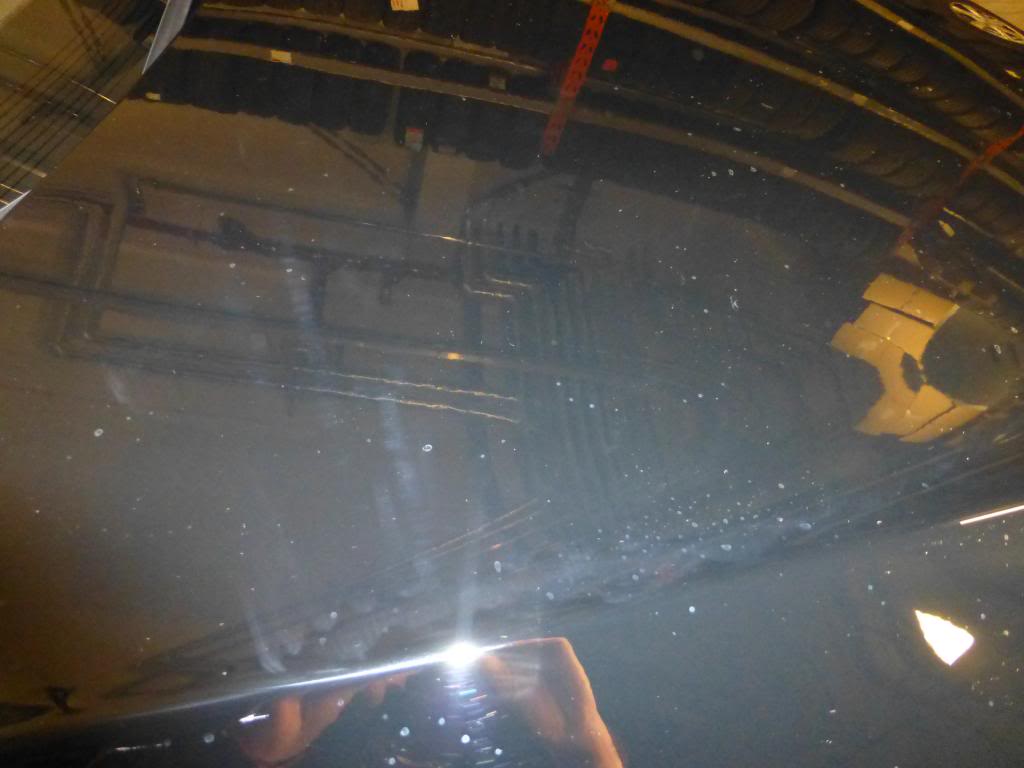

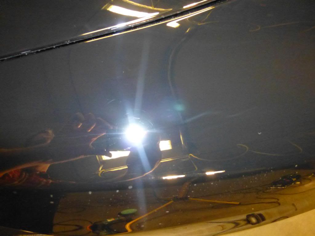

Skjermen ble jo blank!
Og hologrammer..
Høyresideskinke
bare litt holos igjen nå..
Kan dette kalles 50/50?

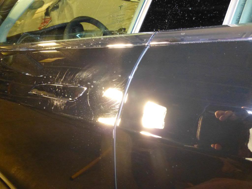

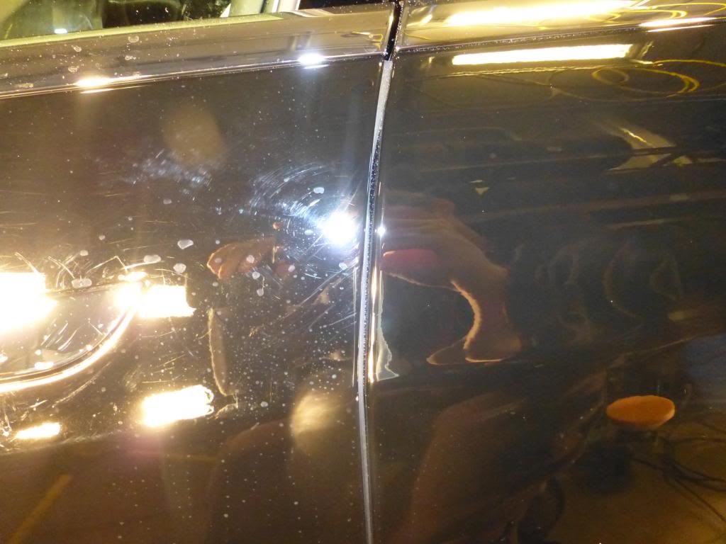

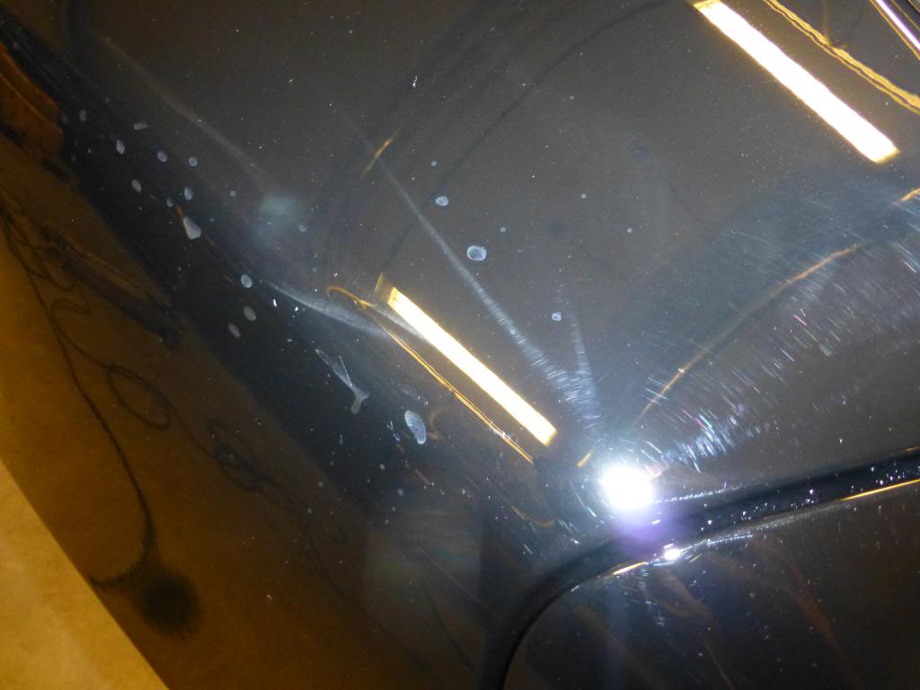

We got scratches!
And they are gone! Selv med "close-up"

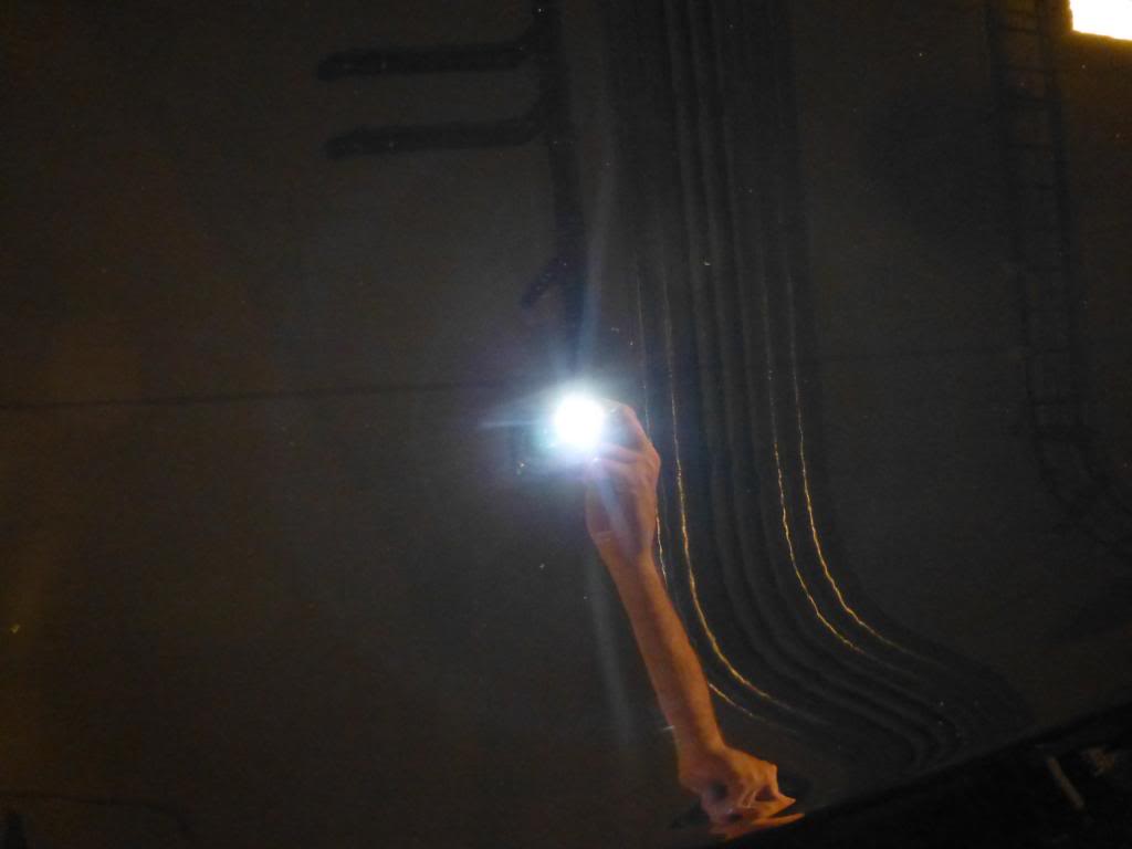

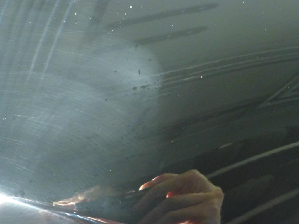

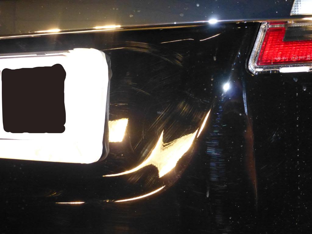

Så kom problemene, det var hologrammer overalt! Noe jeg var klar over, så dro jeg frem blå 3m pad og gul 3m, begynte å kjøre. Og det så utrolig bra ut for det meste, et par steder som jeg så at jeg måtte gå over på nytt. Så når jeg gikk tilbake til de stedene, dukket flere opp, og flere, og flere. Tilslutt måtte jeg gi opp gul 3m, prøvde sort 3m pad og Menzerna FF, og tilslutt gudene vet hva med forskjellige trykk, hastigheter, avslutninger osv osv. Tilslutt måtte jeg ringe Gjevik1 og spørre om jeg kunne få låne Flex DA`n hans, noe han stilte villig opp med. Mens jeg ventet på Gjevik1, så måtte jeg fortsette å prøve, og ved en tilfeldighet dro jeg opp en pad jeg bruker til å legge på lsp og voks med 2hodet DA maskin (jada, prøvde den og på å rydde opp holos, men fant ikke rett combo..) men da begynte det å ligne noe! Kom frem til s40 på denne paden ikke var dumt, men tok tid! Måtte legge på middelet som vanlig, men heeelt uten press. Så medium minus press på 900-1000 rpm, 2-3 runder i alle retninger, så ned på 600 rpm, heeelt uten press. Kun maskin! DET funka! Holdt kontakten med kunden igjennom hele den frustrerende biten, og han hadde så utrolig flott instilling! Han hadde ingen problem med å få bilen 1 dag senere enn avtalt.
Gjevik1 kom med DA maskina, det funka flott på store flater, dører og panser. Der gikk det med sort 3M pad og s40. Det virket som at finish pad som fungerte var pad som var veldig tett. Prøvde flere ganger med finish pad til scholl, men det var helt håpløst. Ble dessverre ingen bilder imellom dette og ferdig resultat.. Men tok 1 bevis for å bevise at holos var borte vekke
