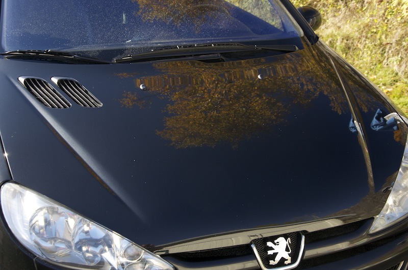

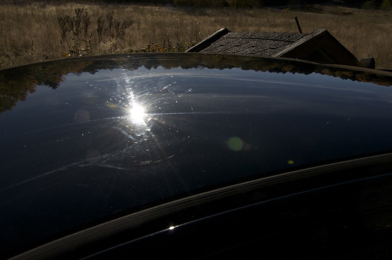

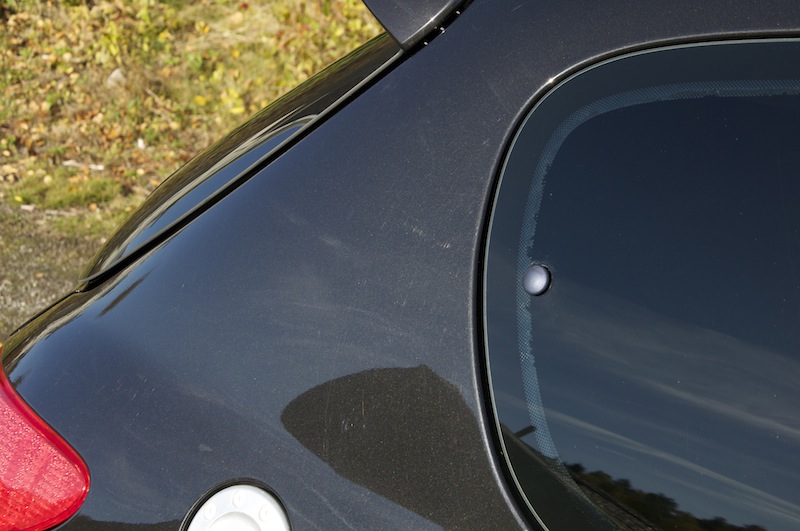

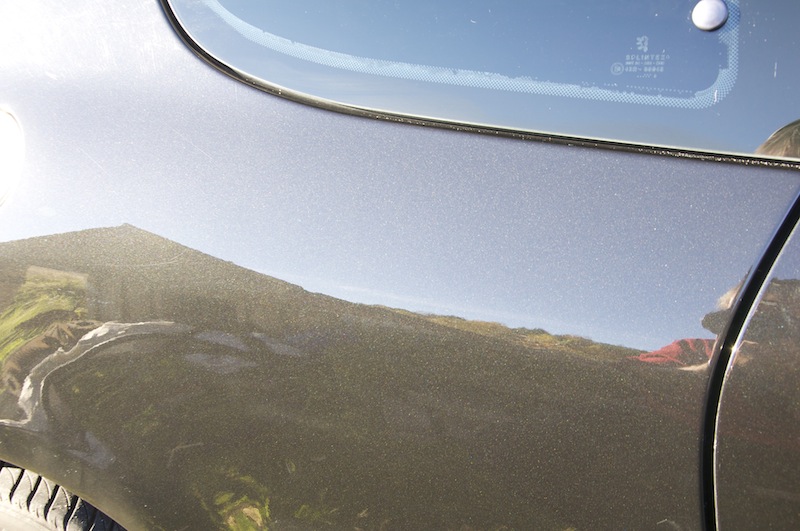

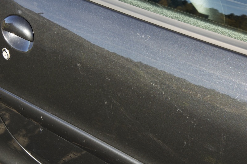

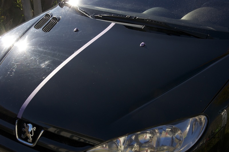

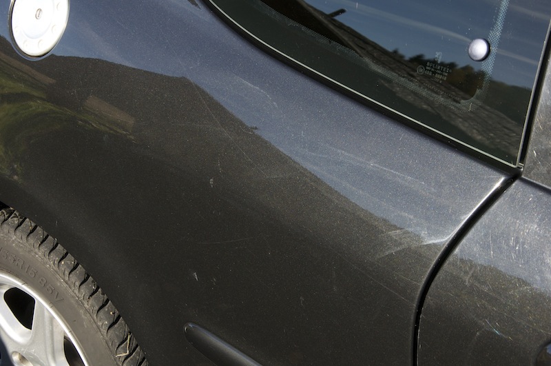

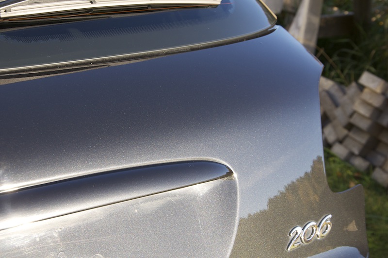

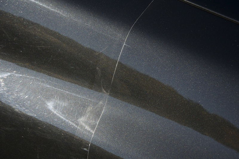

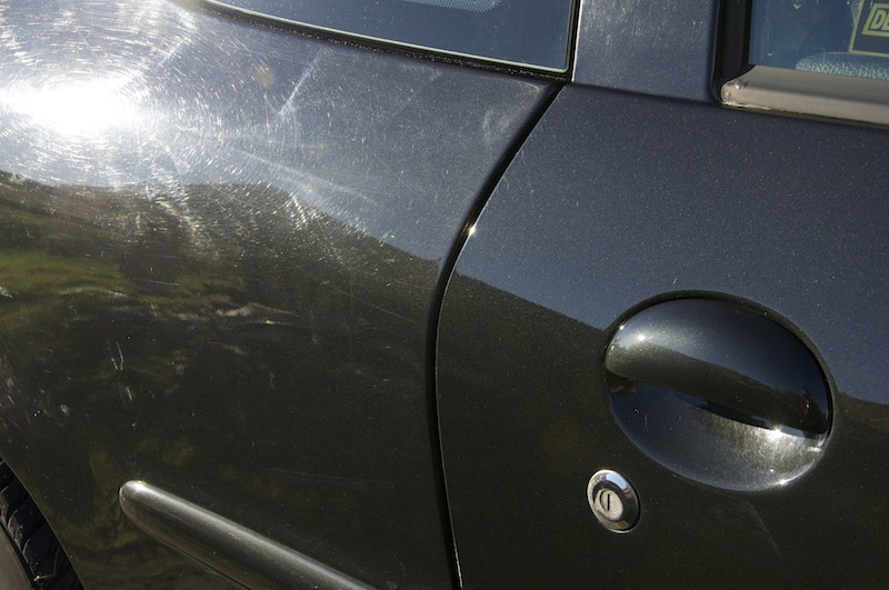

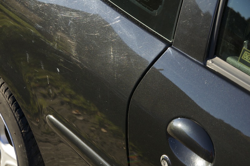

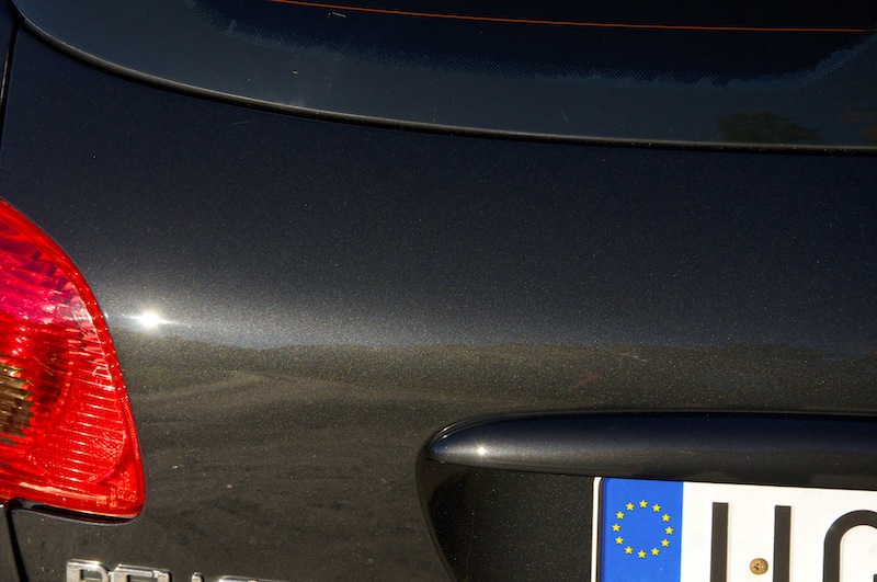

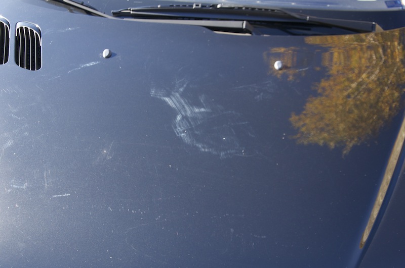

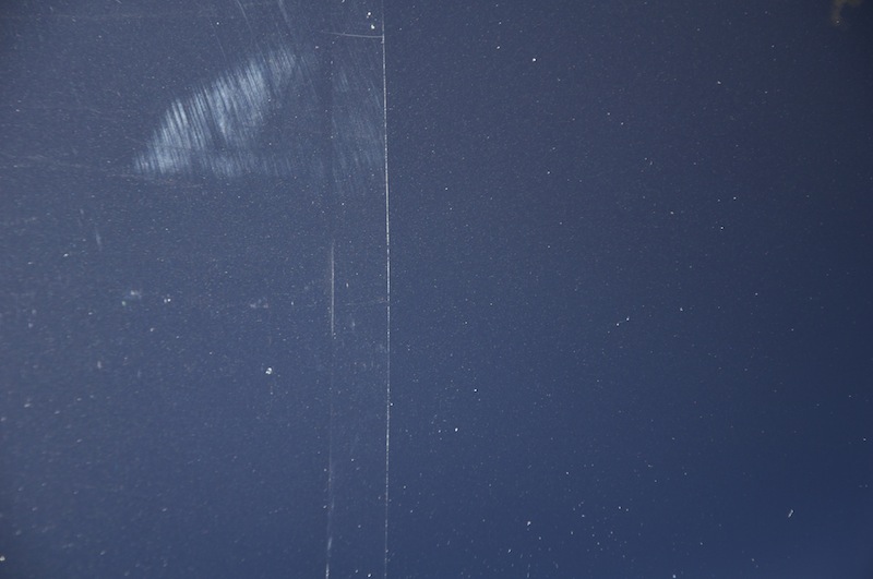

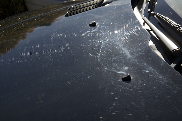

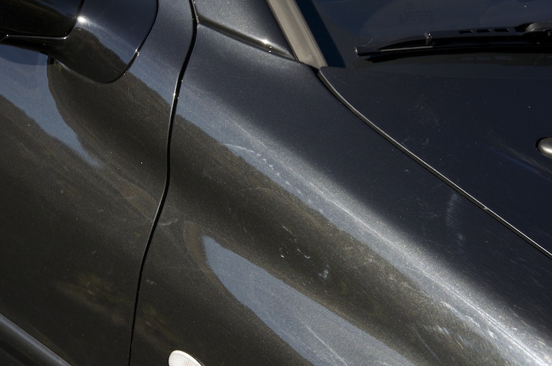

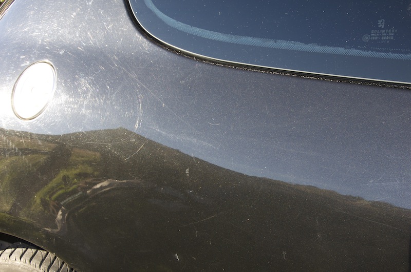

Fikk bakoversveis dagen etter når jeg så bilen i solen.Her var det litt mer enn hologrammer,det var masse vaske riper og holos.På grunn av dårilg tid tenkte jeg og ta en enstegspolering men jeg måtte bruke litt hardere skytts noen steder.
Dette er min förste post av en hel jobb,jeg er ikke så flink til og skrive og ta bilder eller til og polere,så det er ikke i nerheten av det dere her inne legger opp.
Voks ble Polishagel Viking Shild den er veldig god og legge med masin lett og törke av.
Har brukt den på to svarte biler nå og liker den godt.

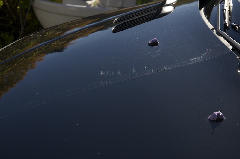

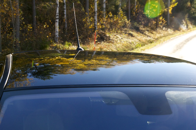

Noen inspektionsbilder:

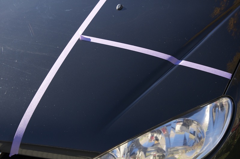

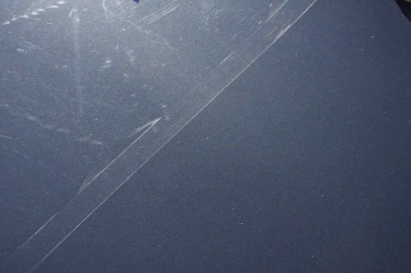

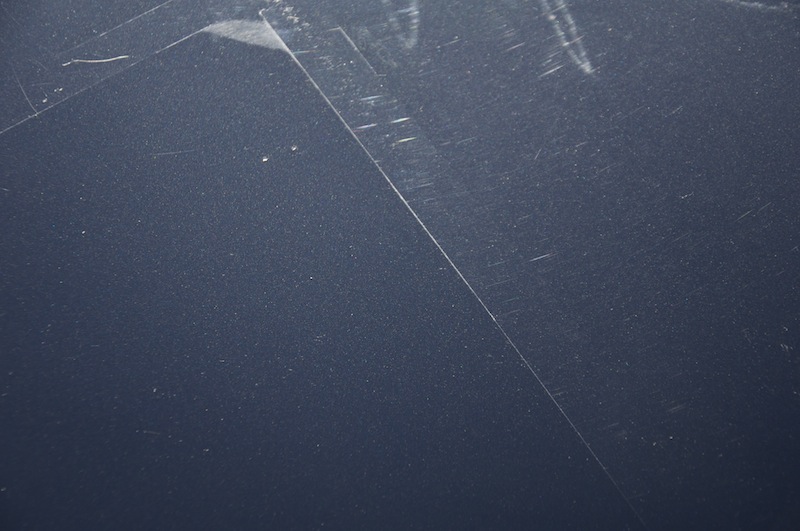

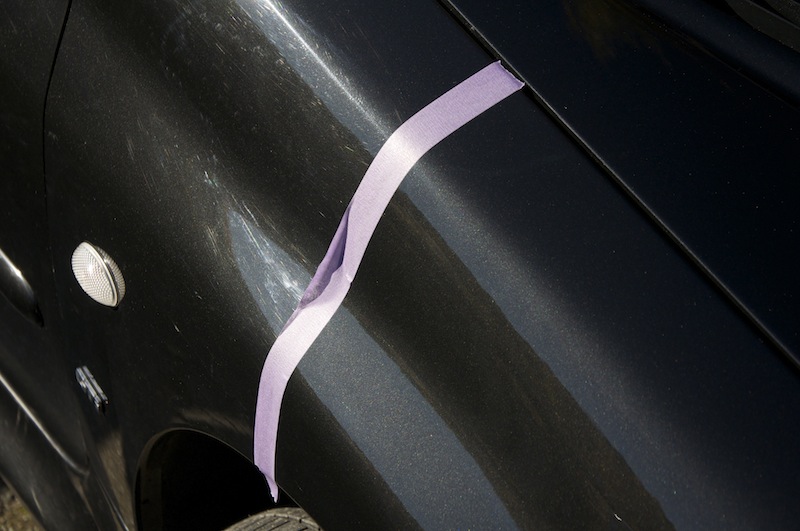

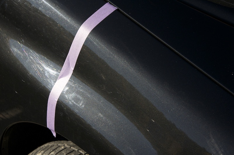

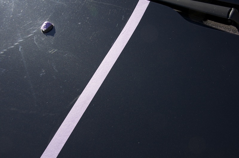

Teipet opp ett testområde og brukte Scholl S17 etterfulgt av S30,
det ble bra men det gikk veldig tört og stövet noe forferdelig.Prövde
Menzerna PF2500 og FF4000 det tok også bra og ikke noe stöv så
jeg kjörte resten med den komboen.
Ser bedre ut nå

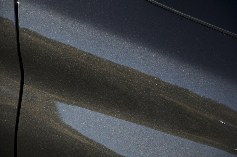

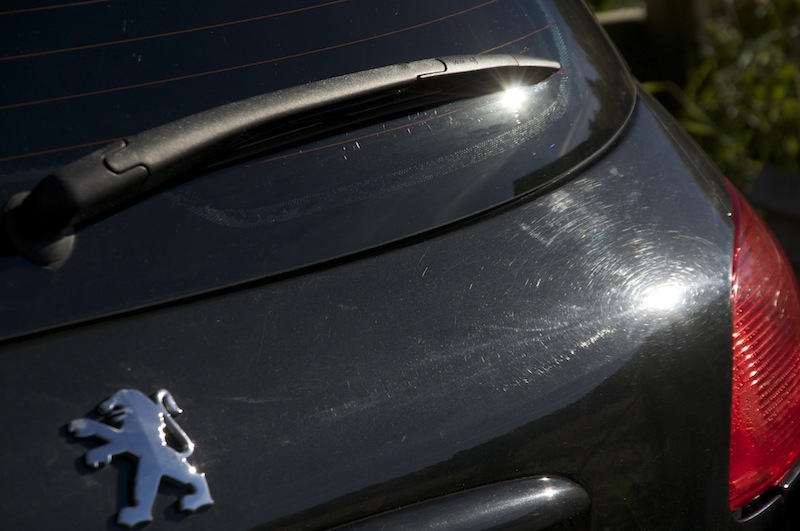

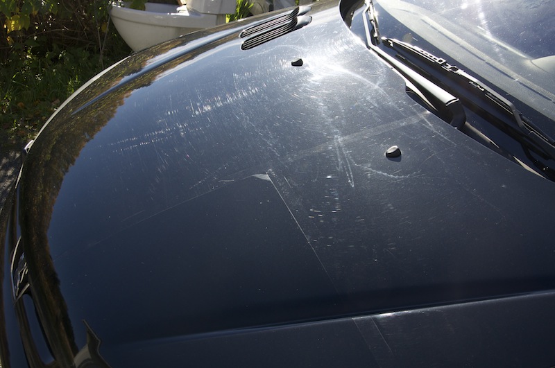

Noen 50/50 bilder.

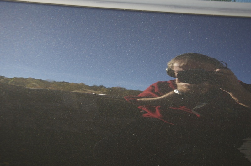

Det var mange stensprut som syntes mye bedre når det ble blankt, så det blir
til og fylle senere da jeg ikke hadde lakkstift.

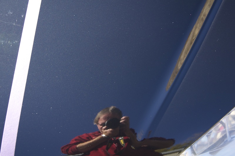

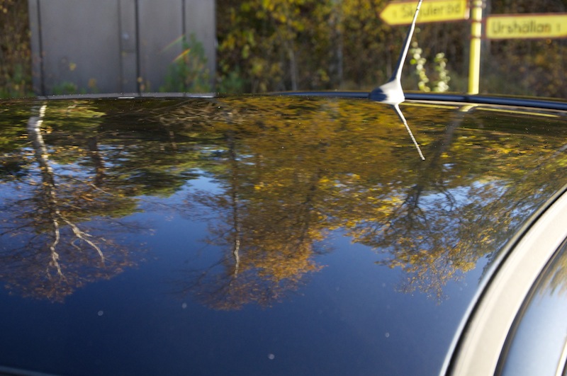

Flere 50/50

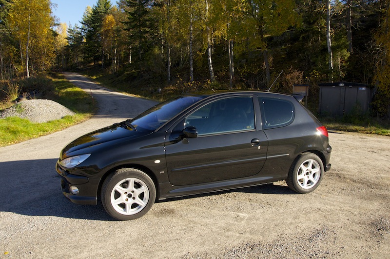

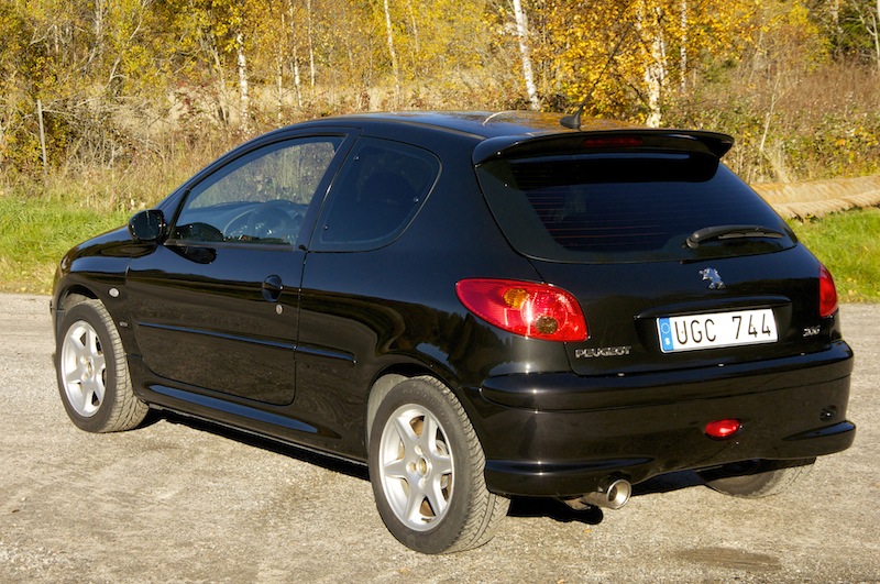

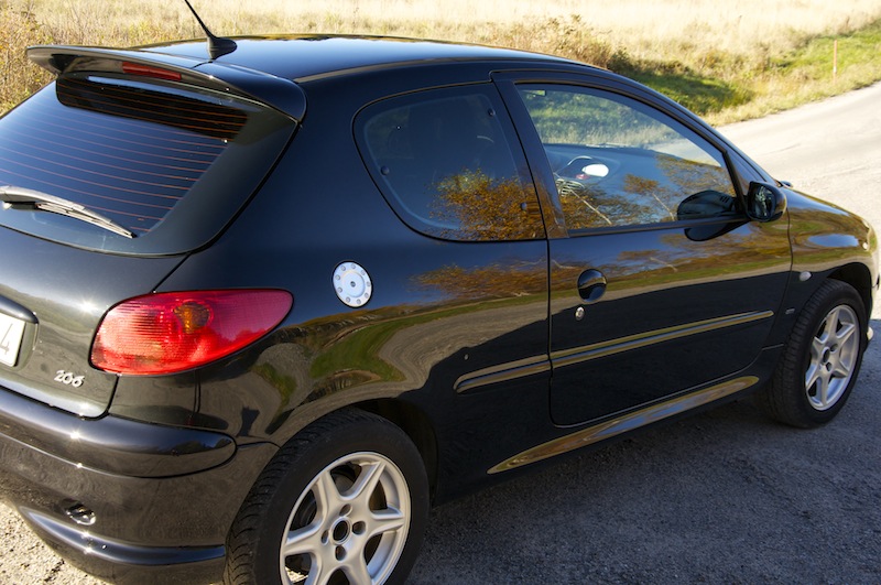

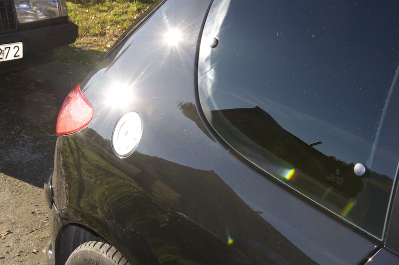

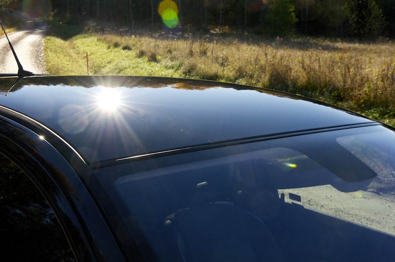

Og tilslutt noen ferdigbilder.
Det ble en del riper igjen men totalt sett ble det en del bedre, hadde desverre ikke mere
tid,men 206`en kommer nok tilbake.
