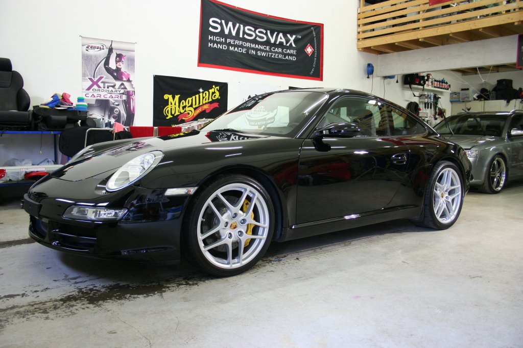

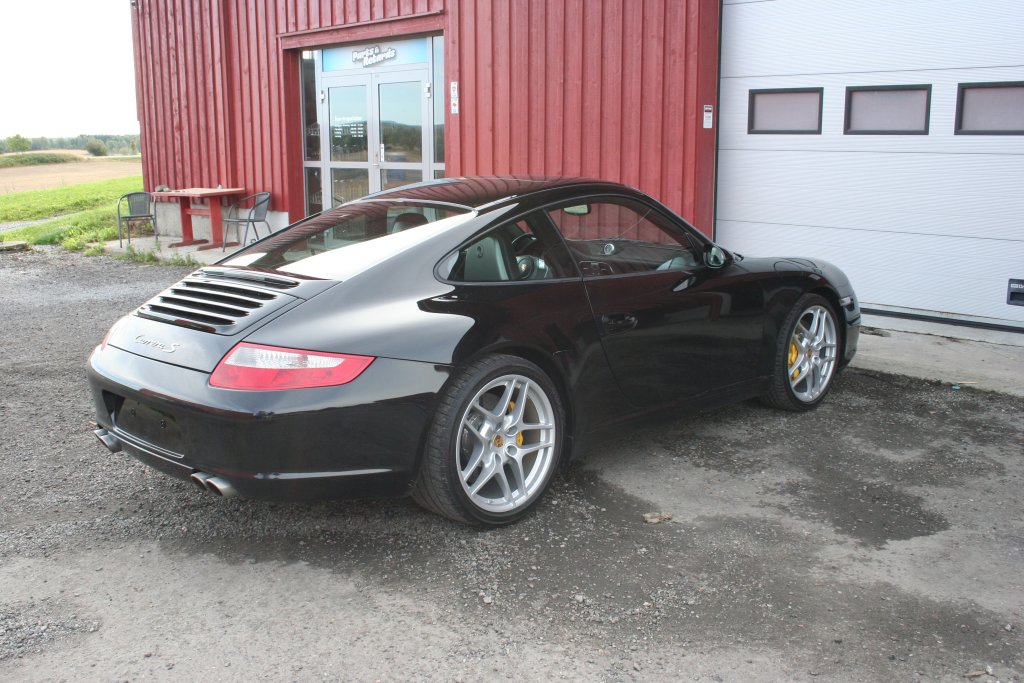

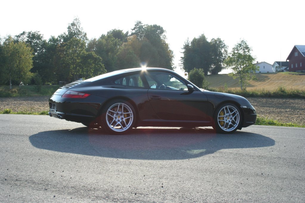

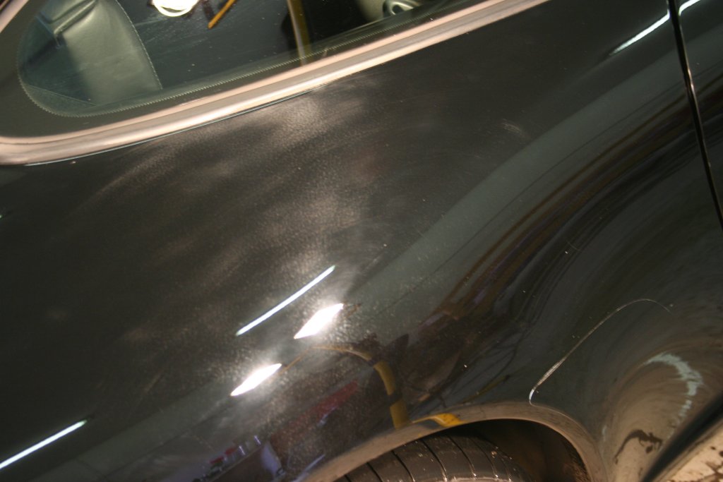

2005 Porsche 997 Carrera S

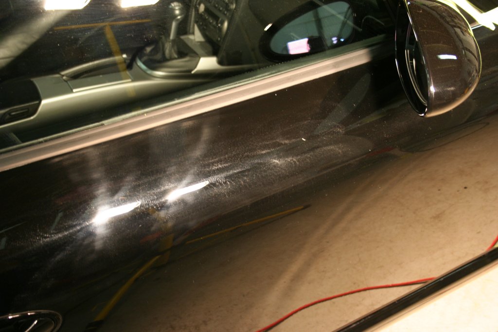

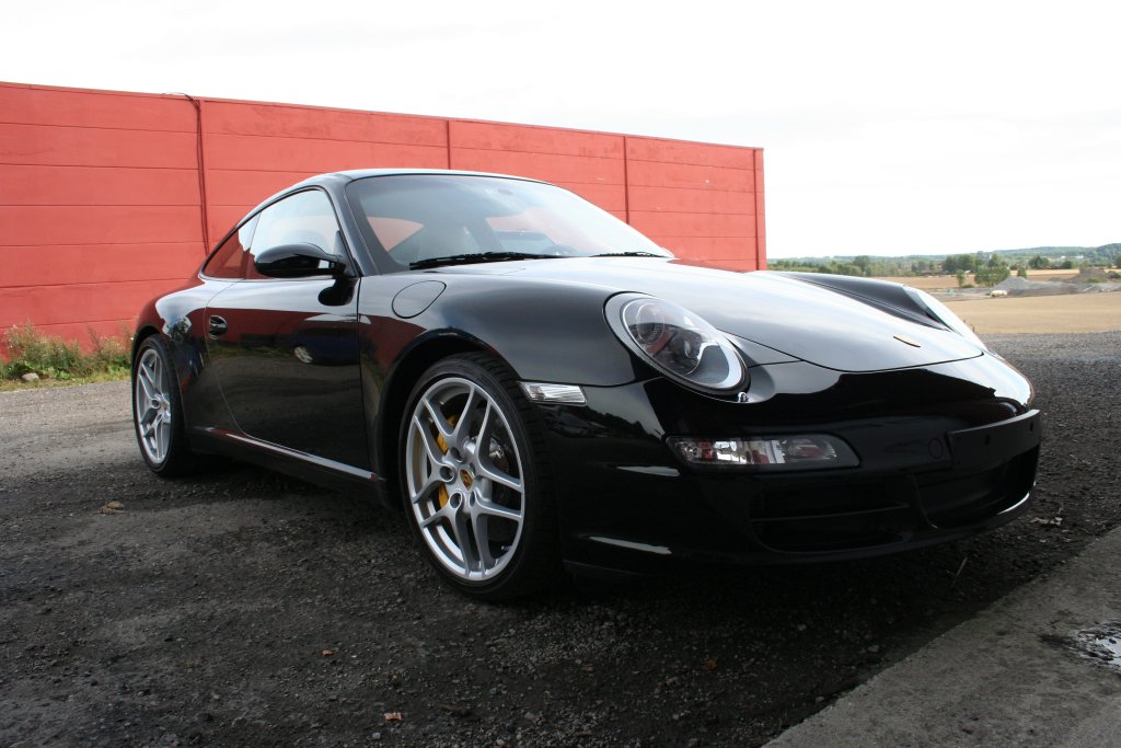

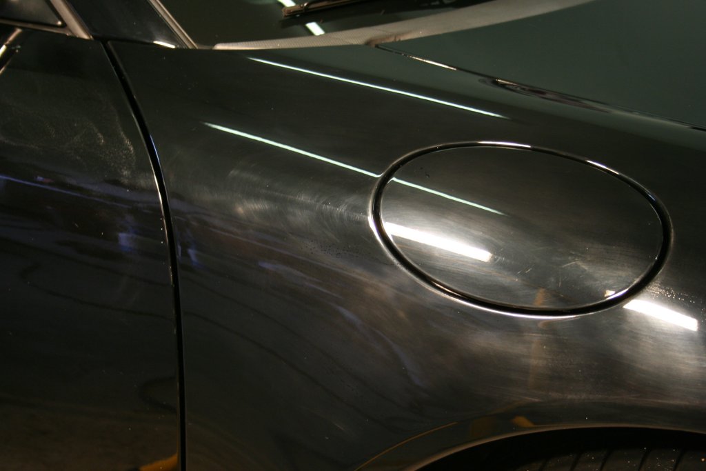

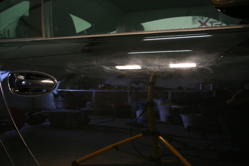

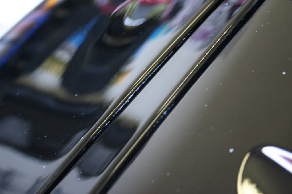

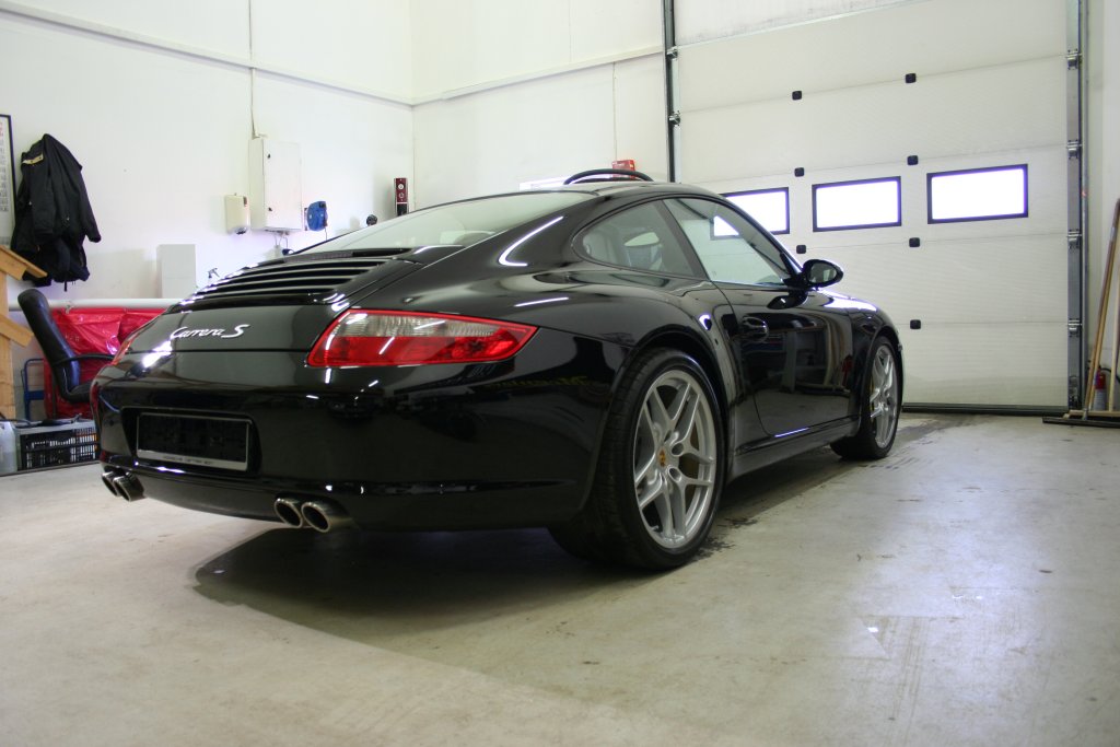

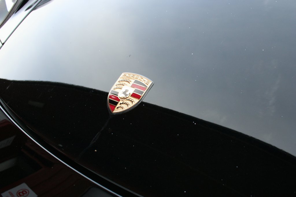

Denne bilen hadde stått litt for nærme da huset ble malt, noe som resulterte i hvite prikker på så godt som alt unntatt bakfangeren. En litt bekymret eier ønsket dette fjernet og deretter få bilen polert opp. Til sammen gikk det 22 timer på denne.

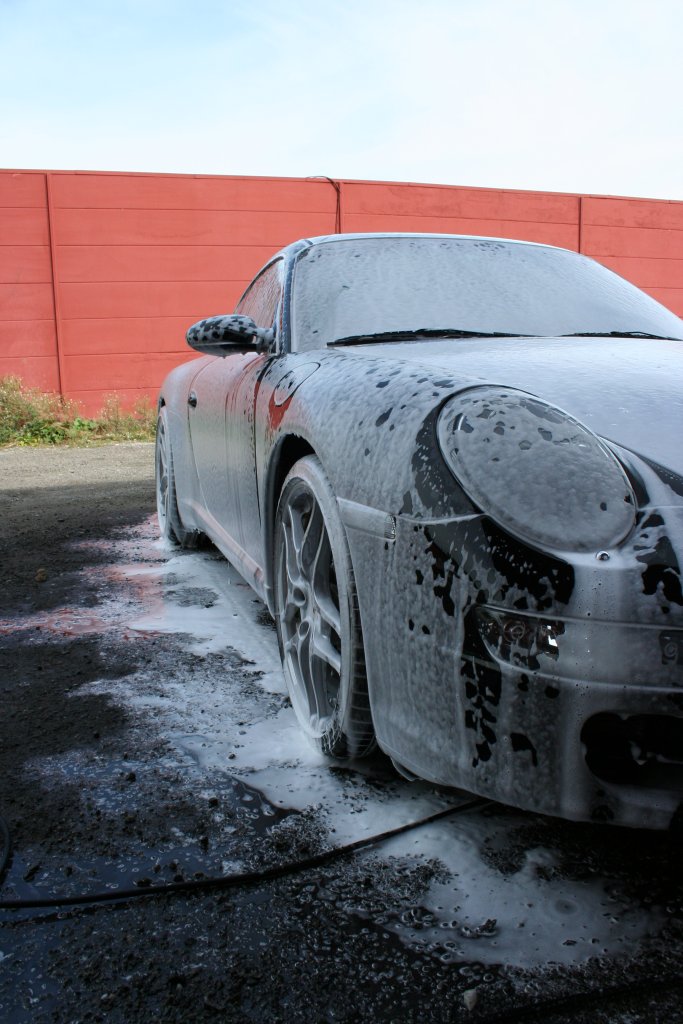

Vask:
- Prickbort
- Iron-X
- Scholl Rim7
- Surfex HD
- Swissvax Car Bath

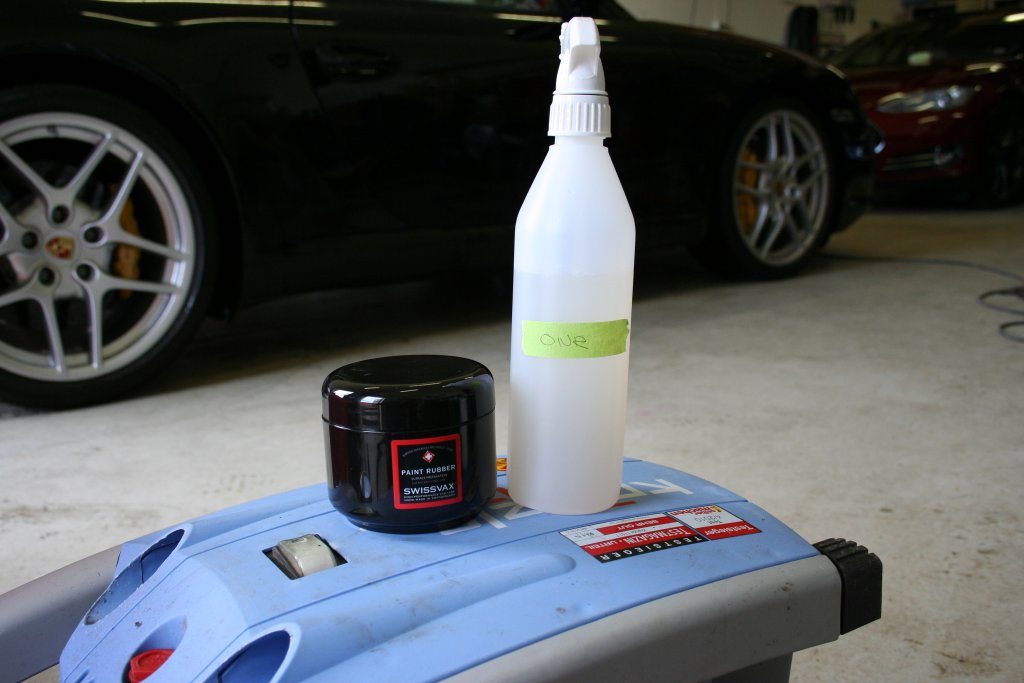

- Swissvax Clay
- Claytowel
- ONR

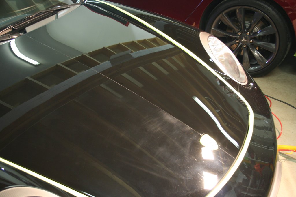

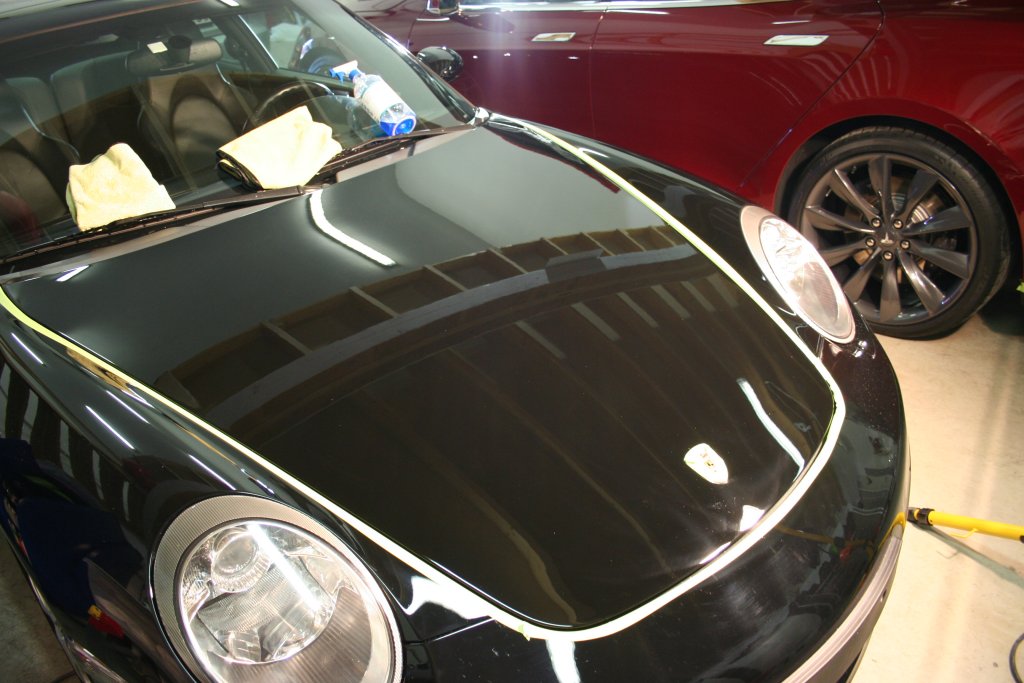

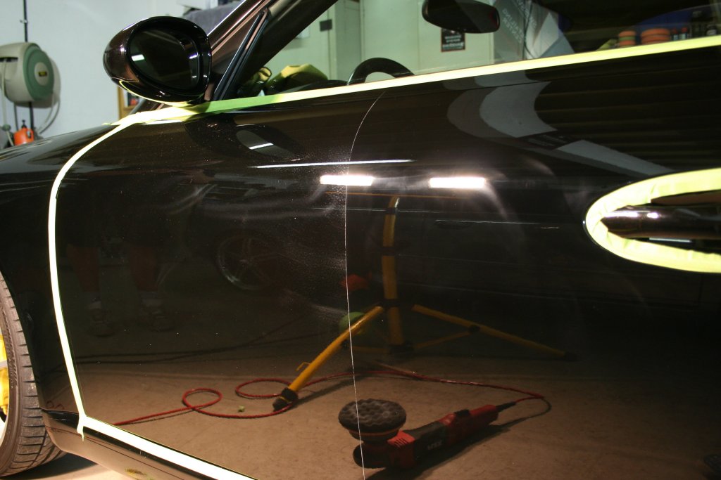

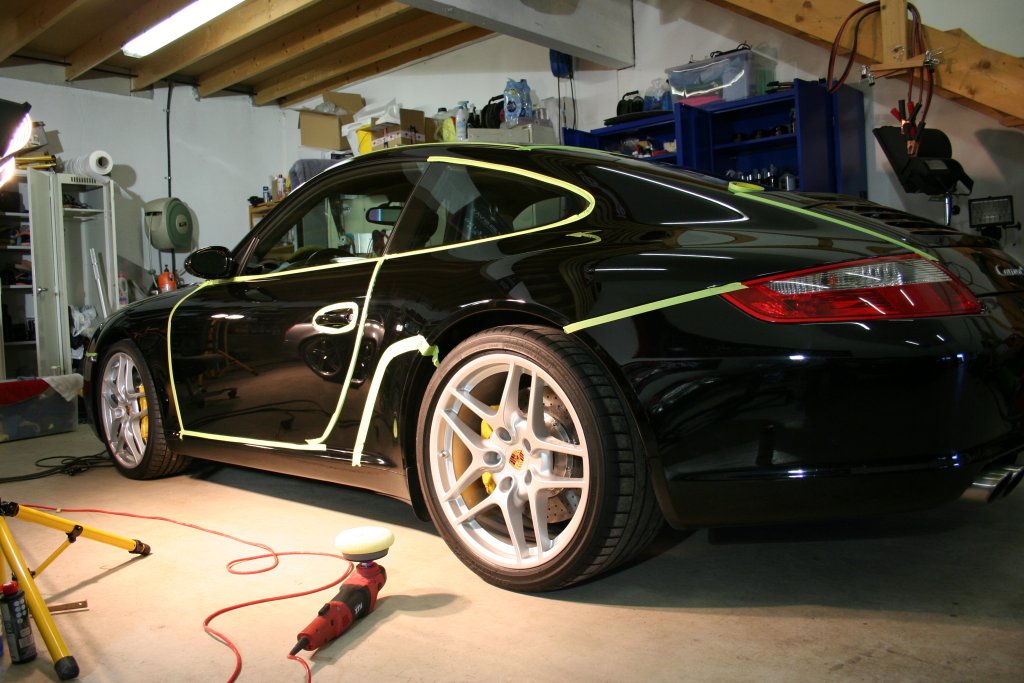

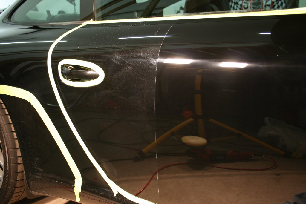

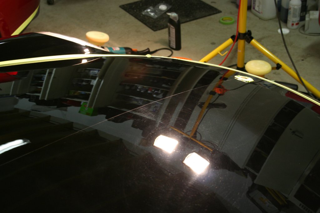

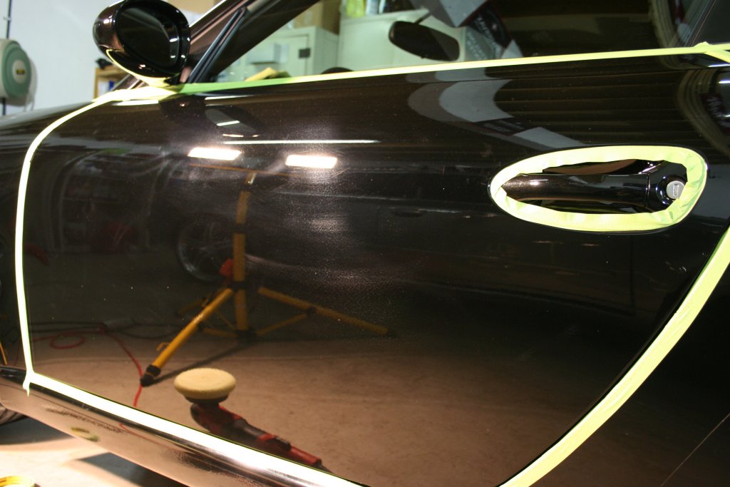

Lakk:

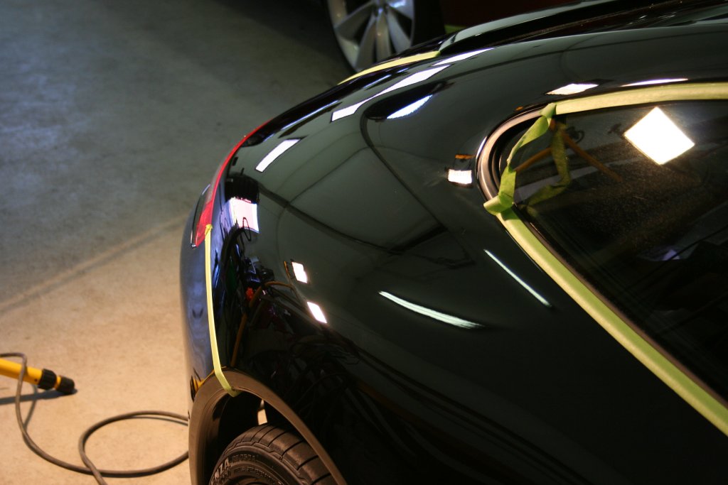

- Flex PE14-2 150 + Scholl gul + Menzerna FG400/IP2000
- Flex PE14-2 150 + Menzerna sort + Menzerna FF3000/SF4000

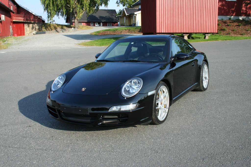

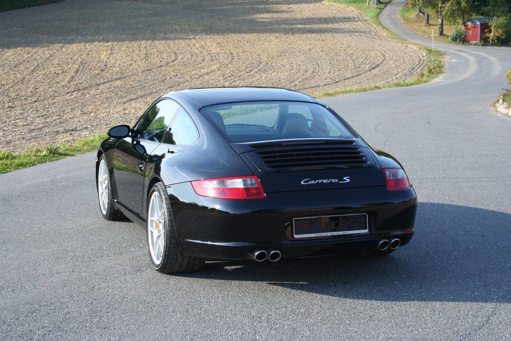

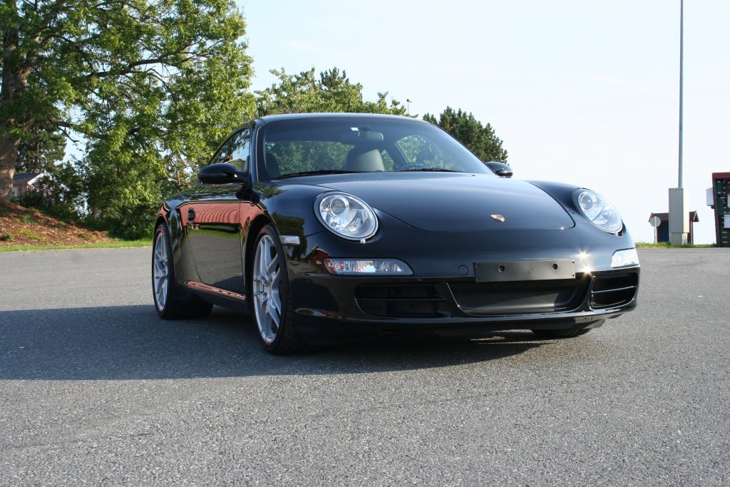

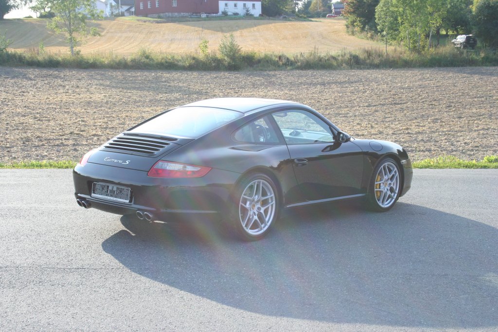

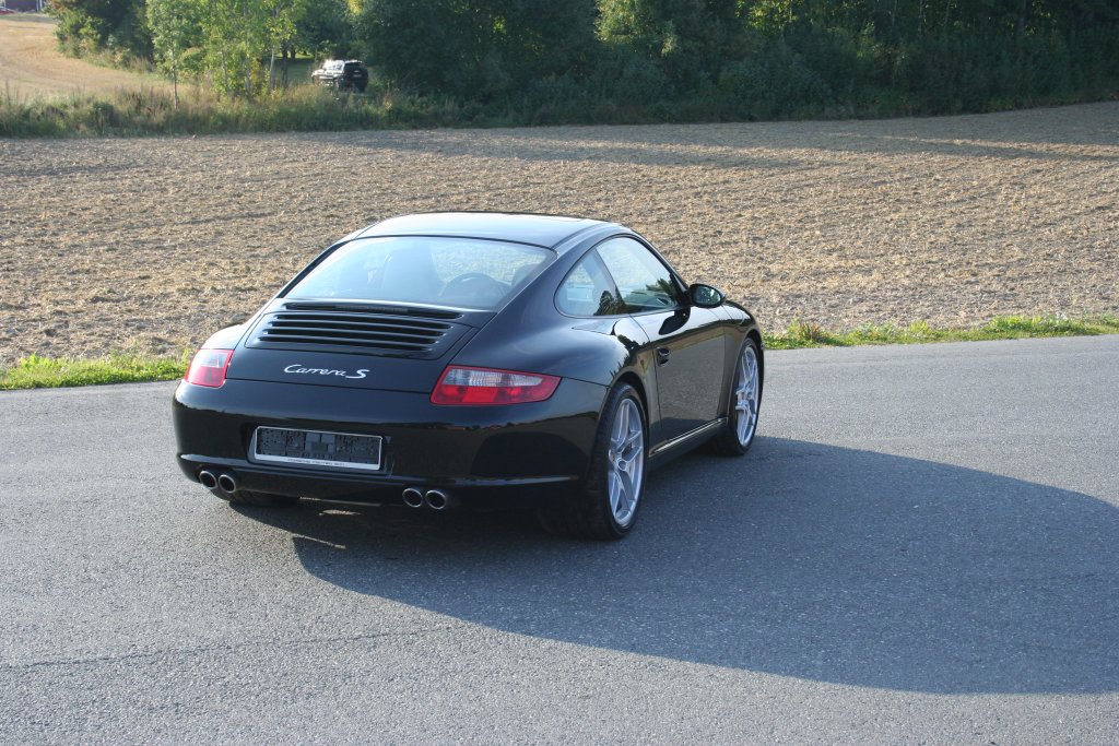

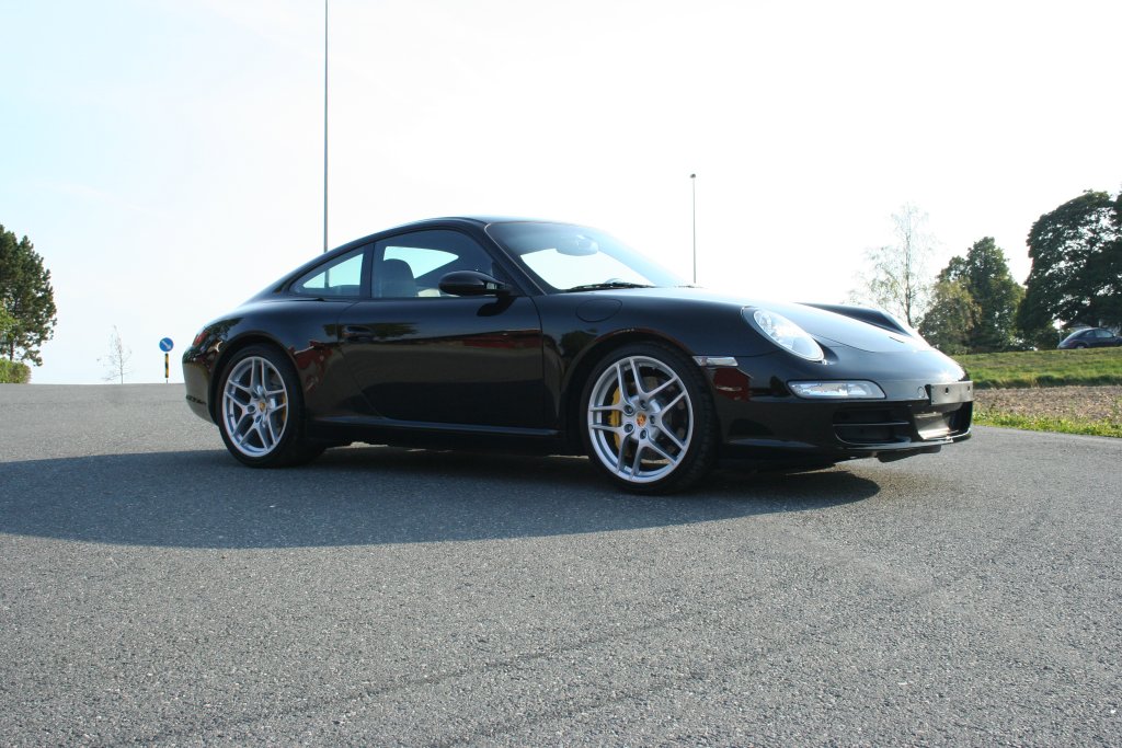

Resultatet:
- Swissvax Metal Polish
- Swissvax Pneu
- Swissvax Insignis V3
- Swissvax Quick Finish
God helg! J

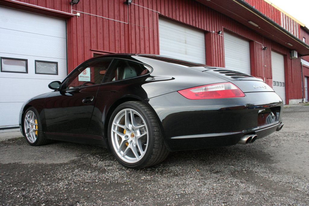

Det er lite som er så vakkert som en skikkelig shinet Porsche. Flott jobb, ble blankt og fint! :)
rogersolmyr    3 037

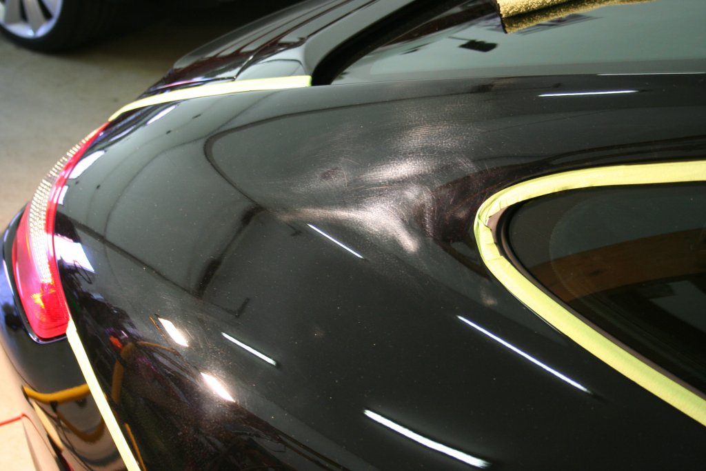

Flott resultat igjen. Var det slik at malingen gikk bort med clay?
hmsilset    3 830
Ble pent :) Fortell gjerne mer om hastighet på maskine osv imellom bildene.cred for flott jobb!
Christer R    2 168
Christer R
Nydelig jobb på en flott bil :)
Sort gjør seg godt nypolert :)
Audi S8    4 771
Nydlig bil det der, minner meg om når eg måtte claye en del for å fjerne malingsflekker nylig på en bil, på lakken var det ok å fjerne men mye verre på plast listene, der satt det godt. ofte Porche lakk er vanskleg å jobbe med men ser no ut som dette var planke kjøring ? :)
Larsern    1 522
Larsern
Takk for hyggelige tilbakemeldinger. Clayen holdt fint til å fjerne malingen. Hjalp sikkert litt at den ikke hadde sittet der alt for lenge før det ble gjort noe med den. Absolutt ingen lett lakk å jobbe med, men med litt prøving og feiling samt gode råd fra Bernhard løste deg seg greit til slutt.
D.Mikalsen    2 914
D.Mikalsen

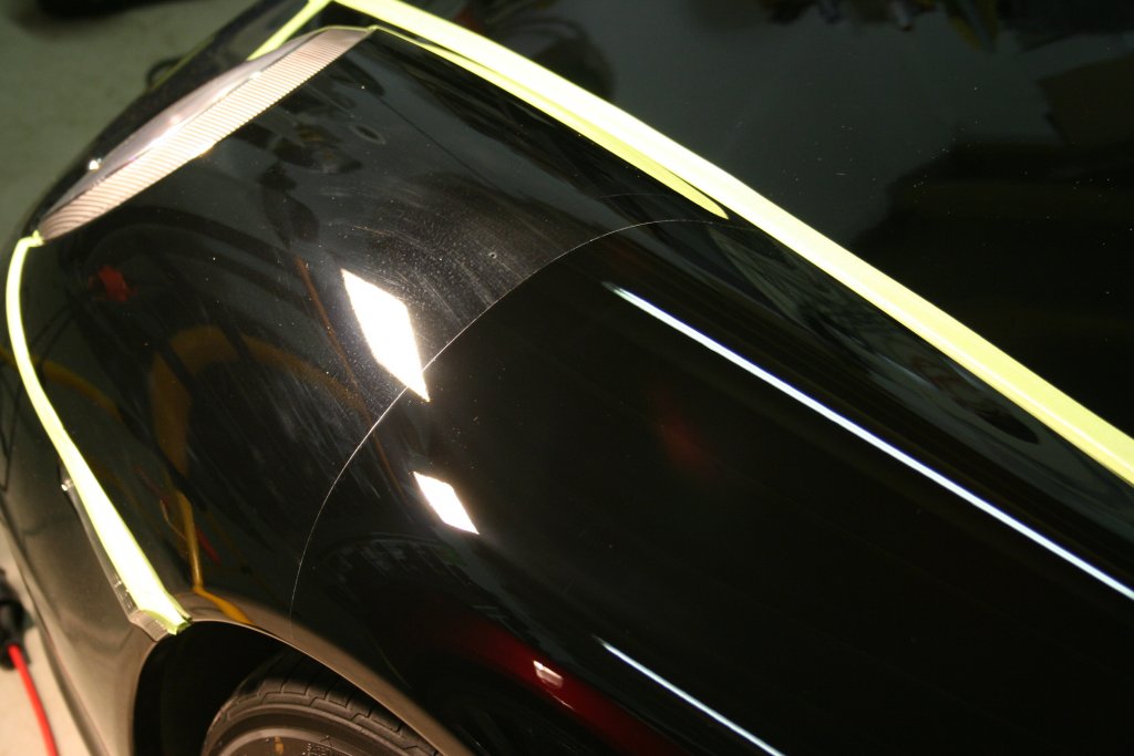

For en bil! :) Meget godt jobbet, fine 50 / 50 bilder. Godt malingsflekkene gikk vekk. Gode avslutningsbilder! :thumbs:
alexanderst    1 881
Kjempejobb og flotte bilder, cred :)
