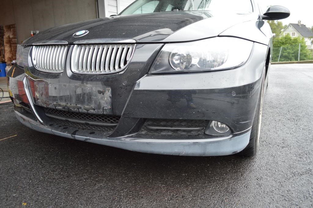

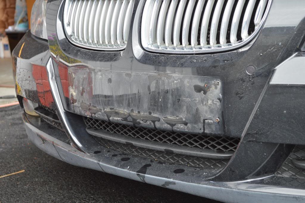

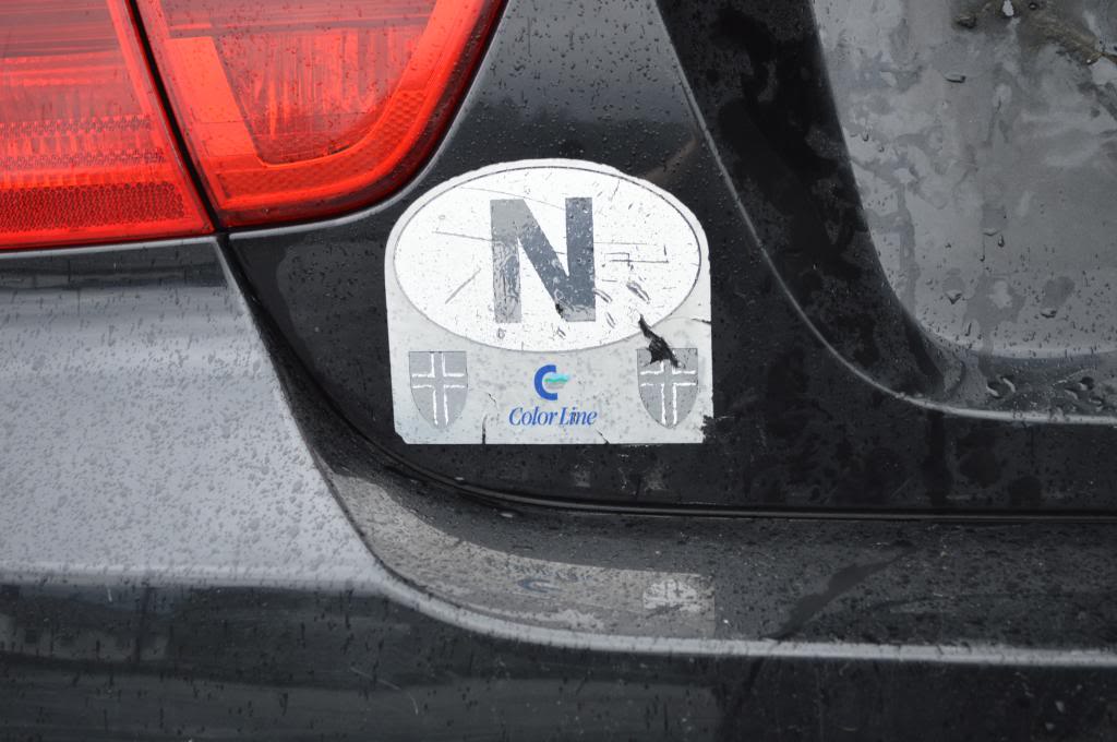

Kunde ønsket kun utvendig behandling av sin Bmw og fjerne et klistremerke bak på bilen som han ikke hadde klart å få vekk.
Bilen hadde fått seg en behandling for om lag 2-2.5 år siden ifølge kunden. Da av en postmann som drev med litt polering på siden. Spent på om vi fikk se noe fra denne tidligere jobben i lakken.

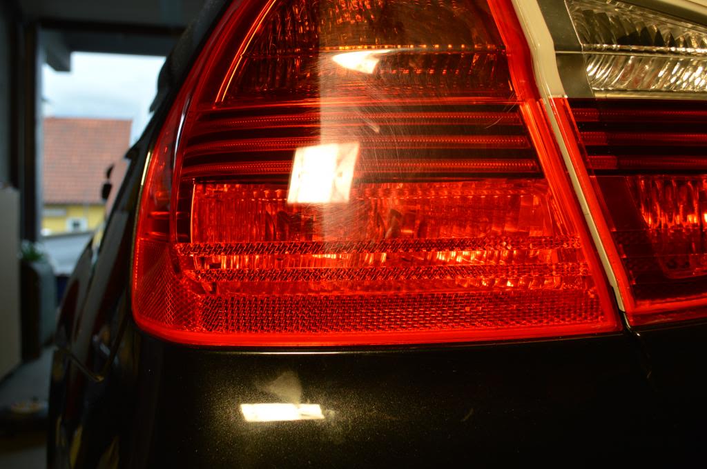

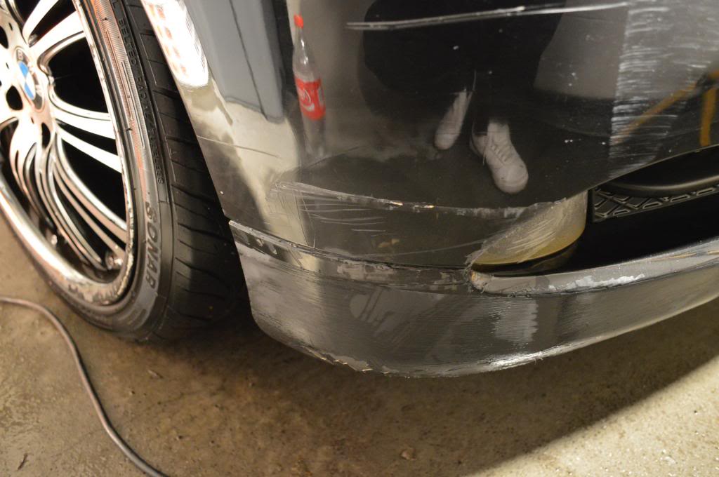

Det var flere tydelige skader rundt på plastdetaljer som ikke kunne gjøres så mye med, det var også blitt tectyl behandlet i nederste del av bilen noen plasser.
Vi satt igang.

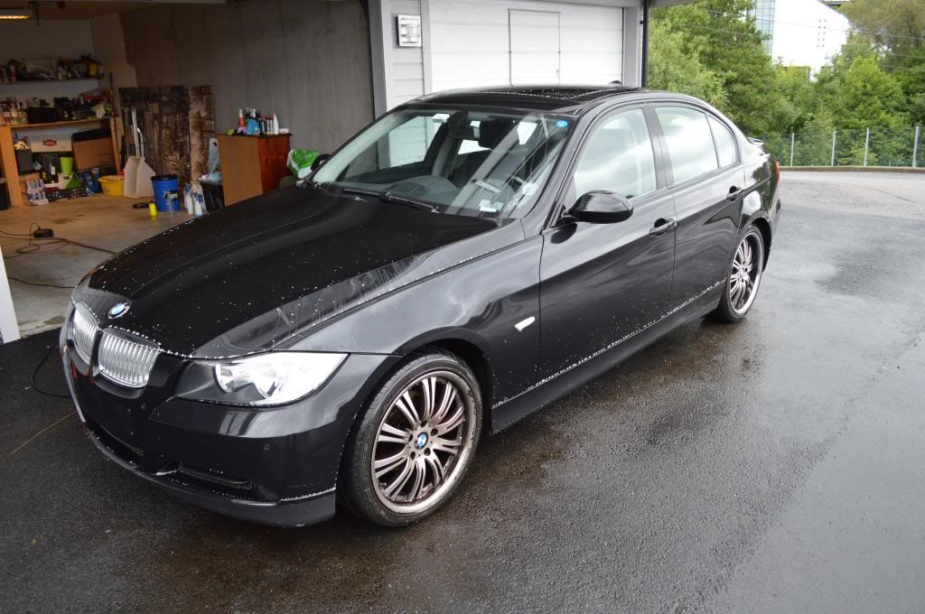

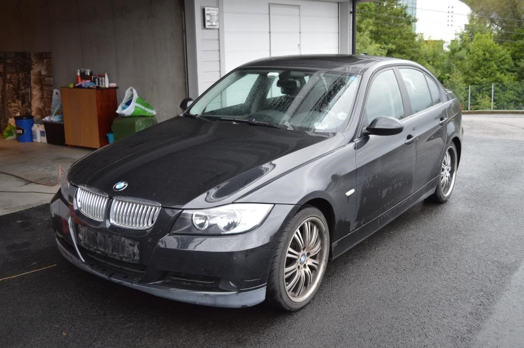

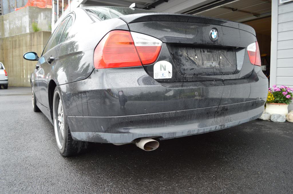

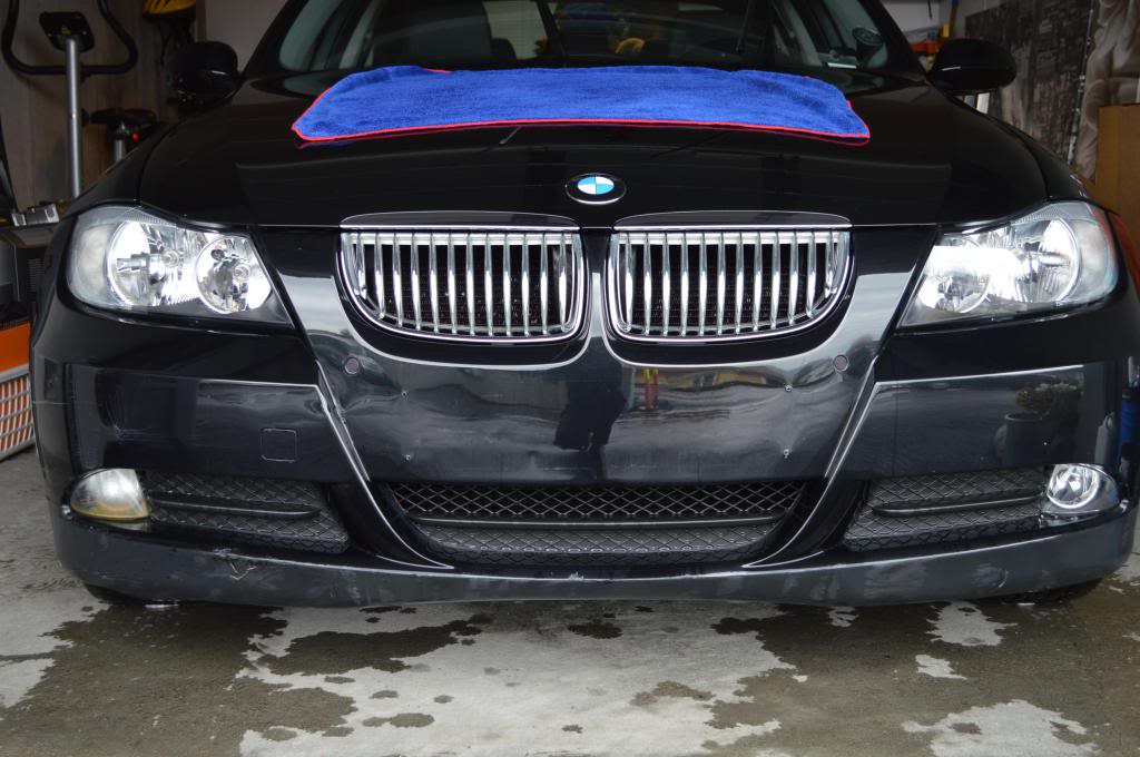

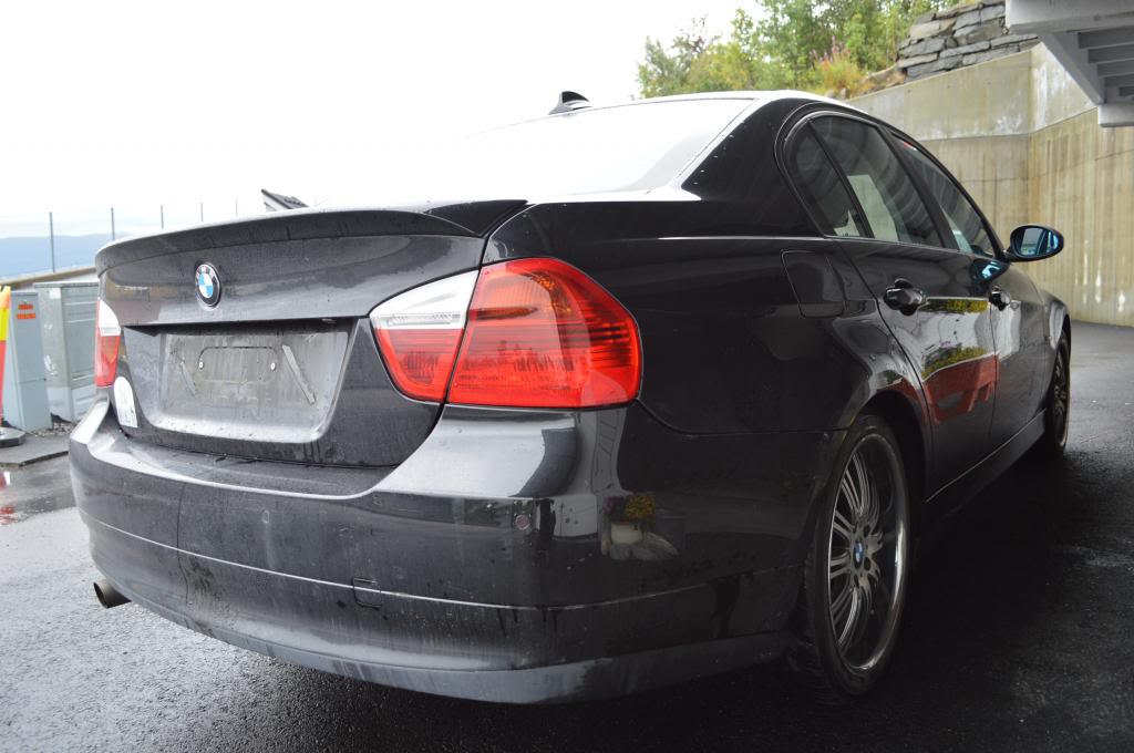

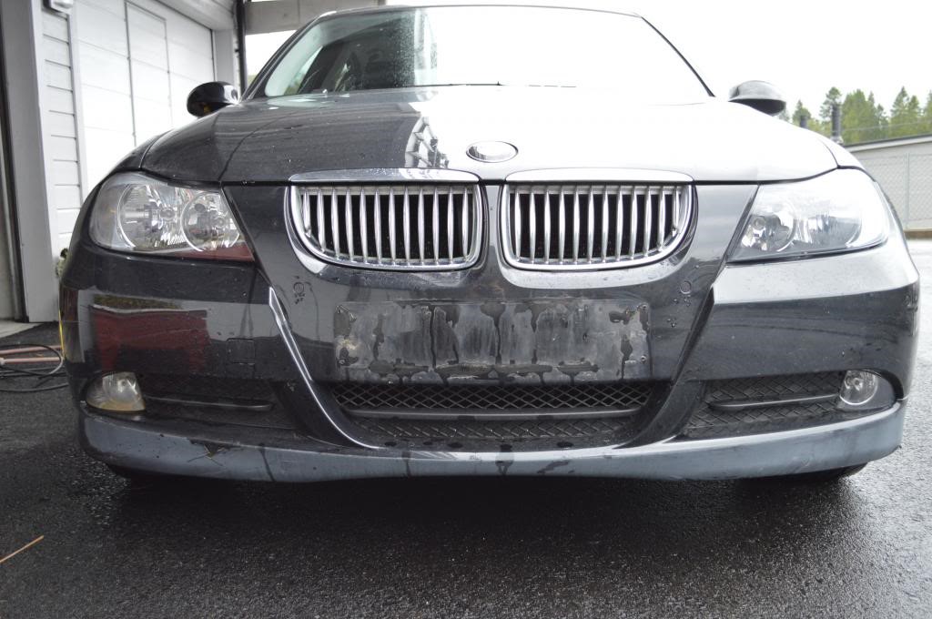

Ved ankomst:
Her har det ikke gått som planlagt:

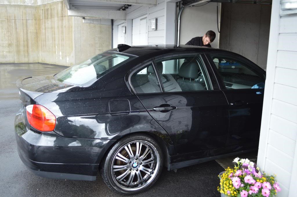

Vask - først ut er prickbort fra vinduer og ned, vi måtte være raske fordi regnet var like om hjørnet:
Prickbort virker (8-10 min):

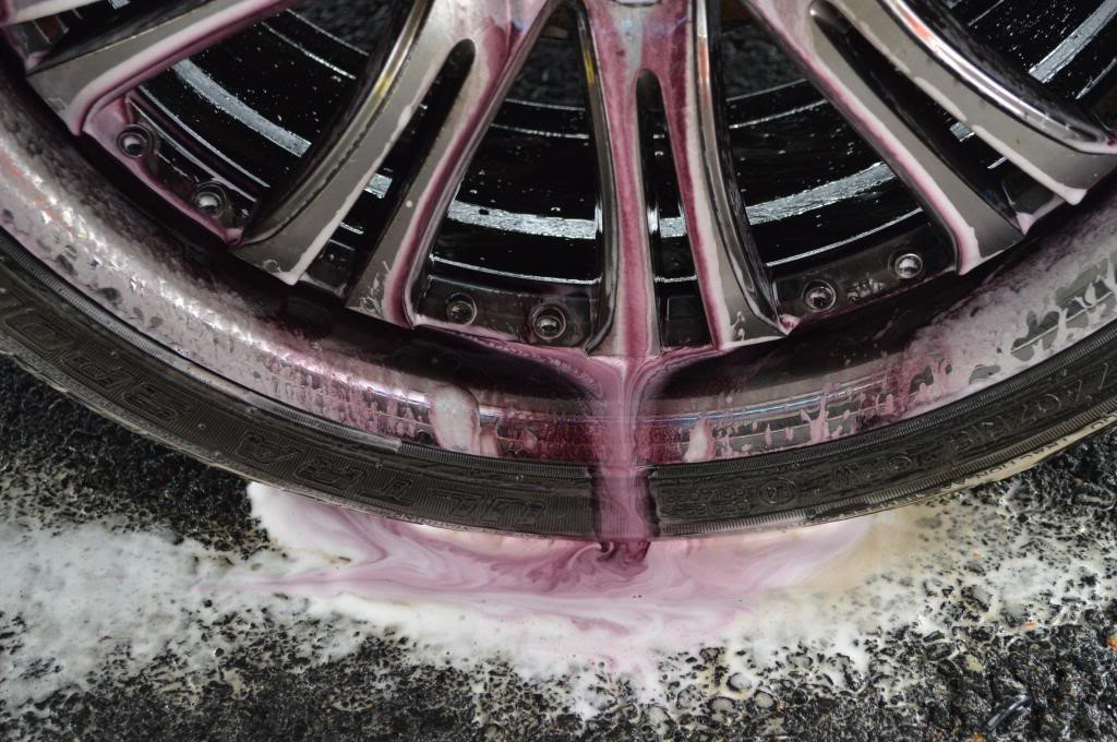

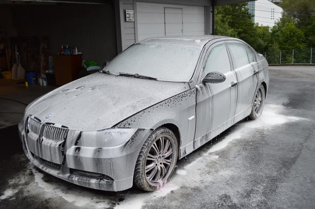

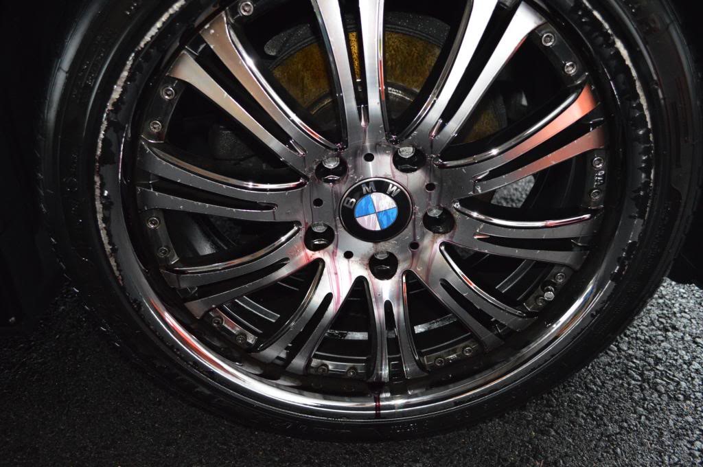

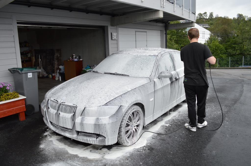

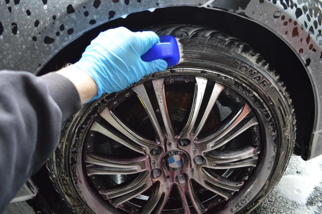

Neste ut sett fra venstre (Surfex HD 1:5 - Auto foam/Grimereaper/vann i skumkanon - Rim 7):
Avspylt:

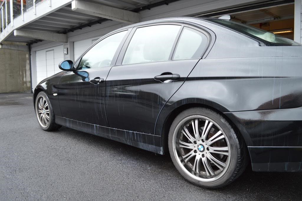

Dette så ikke helt bra ut, regn i vente:

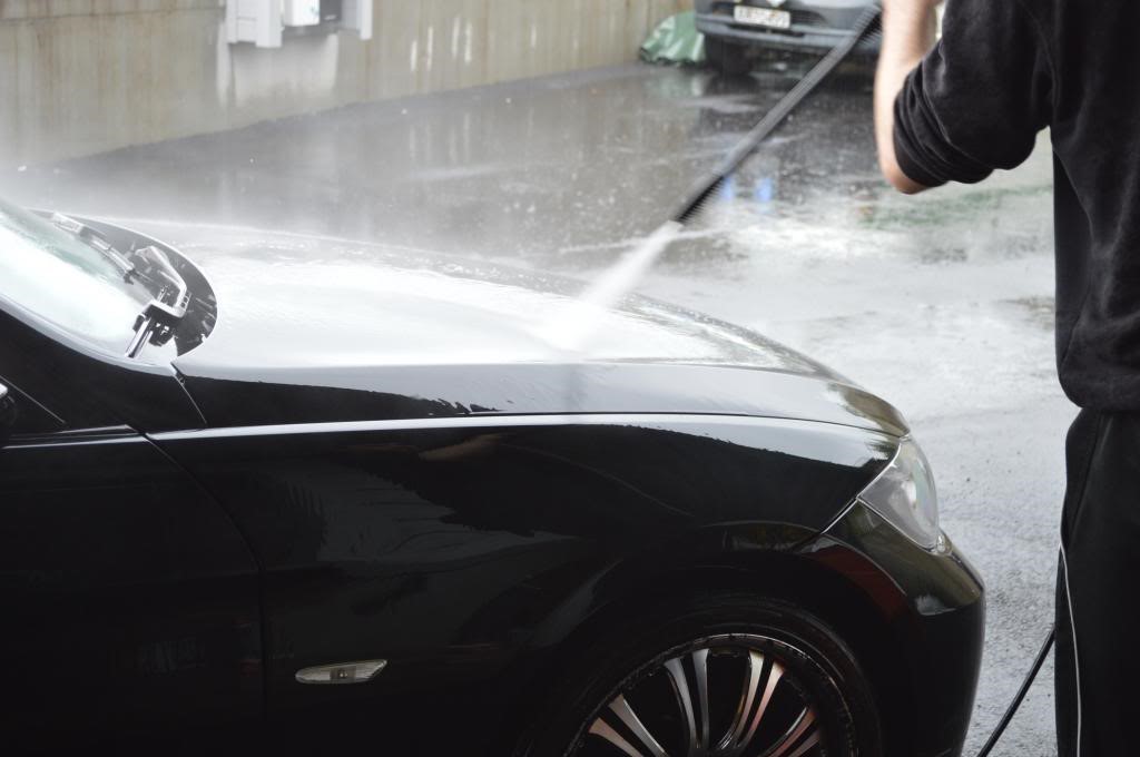

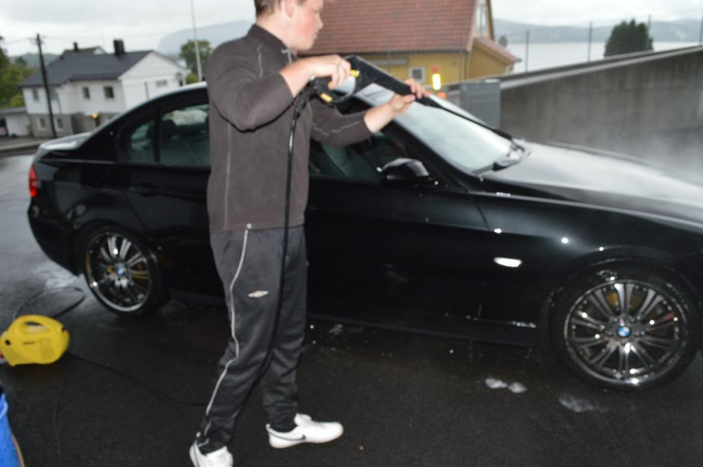

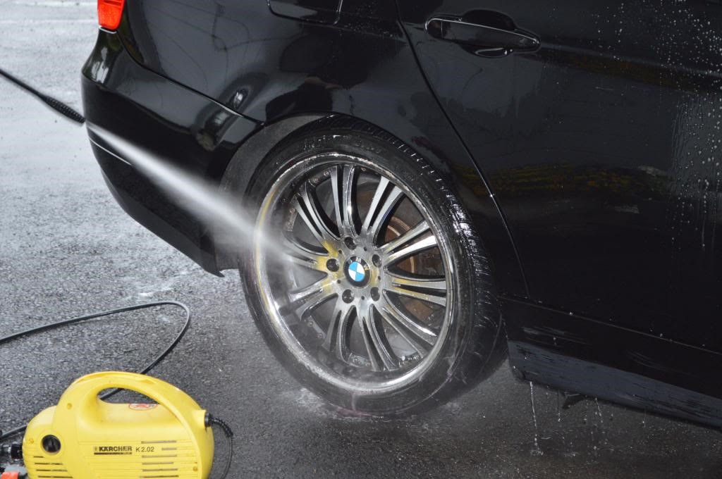

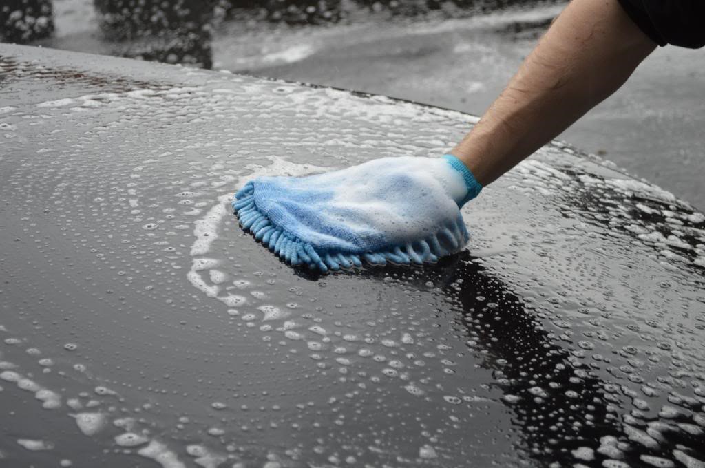

Håndvask (CG Citrus wash and gloss - 2/3 vann i bøtten så blandet oppi Citrus):
Nestrejg spyler av:

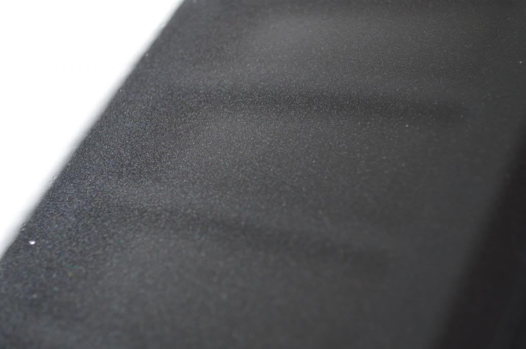

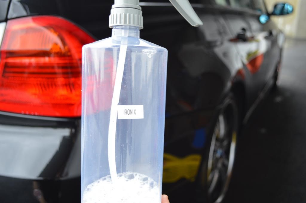

Iron X sin tur (vanskelig å se på bildene om den fant noe, ble påført fra vinduer og ned:

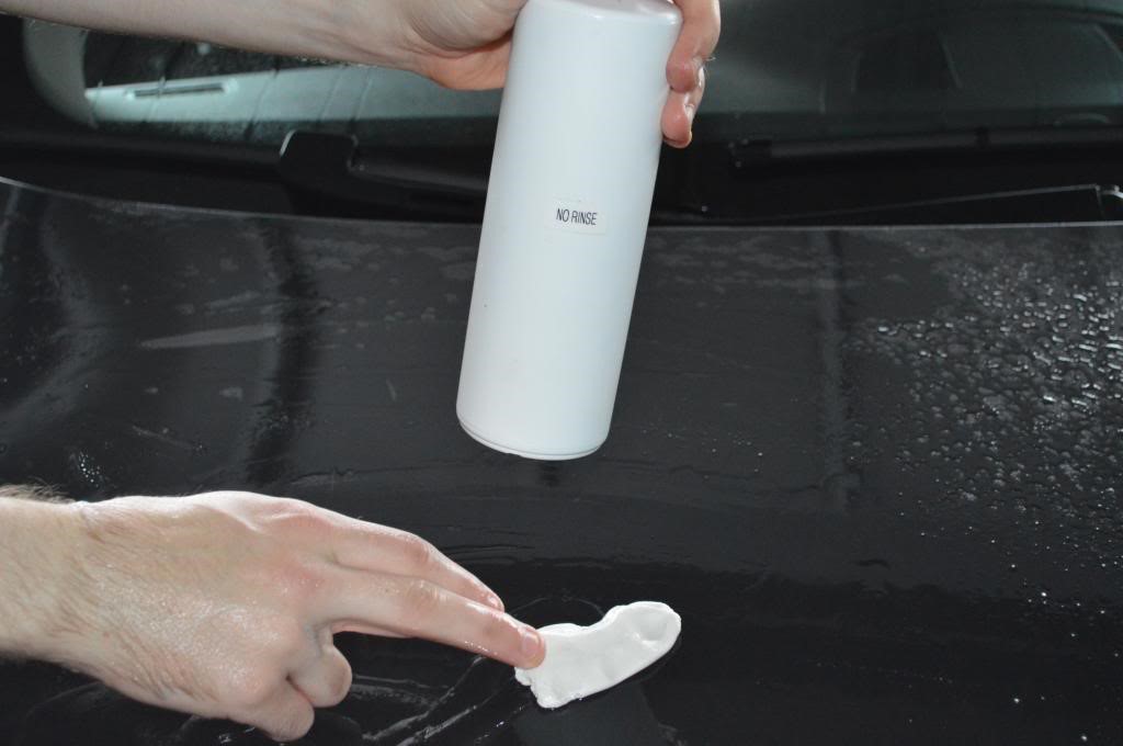

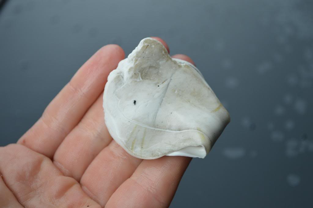

Tid for Clay med ONR (ca 1:30 blanding med vann):

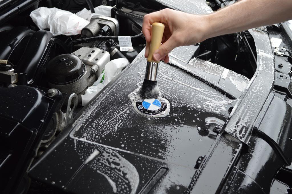

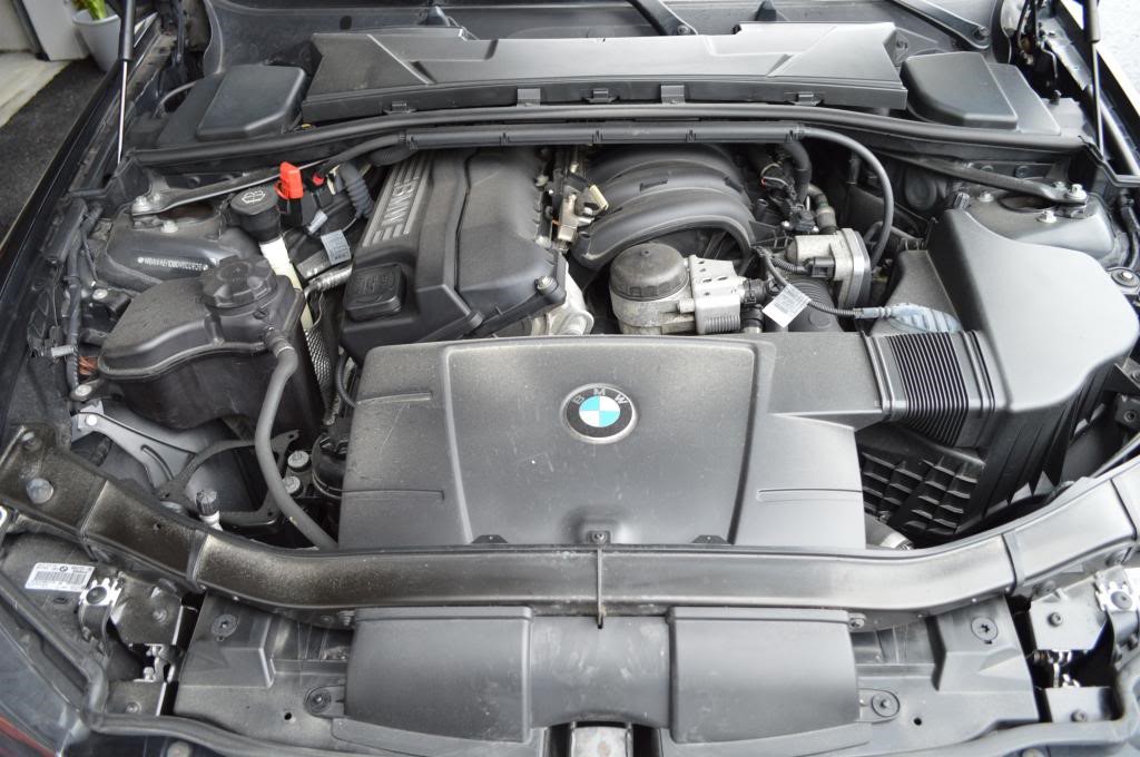

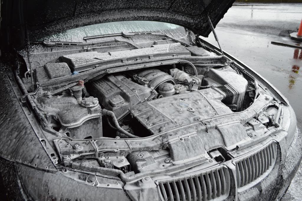

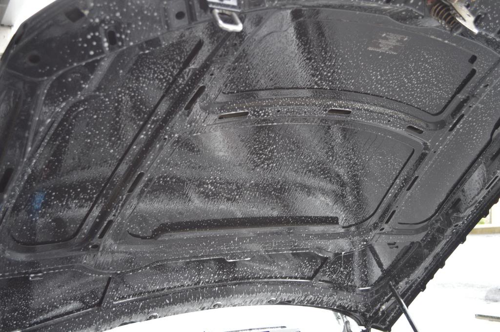

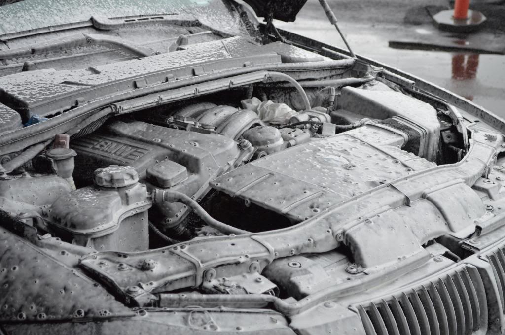

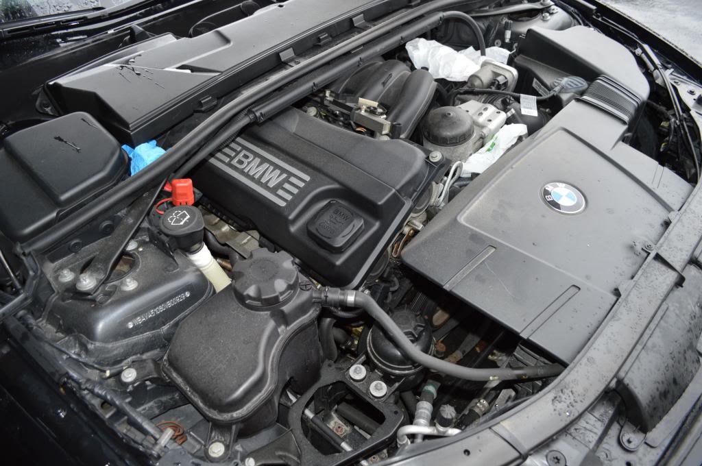

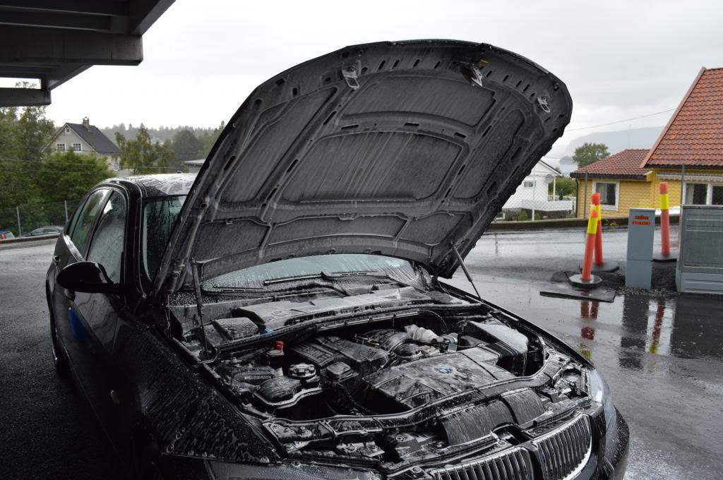

Selvom motorrommet ikke var så gale, så bestemte vi oss for å gi en shine der også (Surfex først så Autofoam + litt grimereaper jobbet inn med en detailer brush. Vi dekket også til noe få steder, just to be safe):
Ferdig bildet av motorrommet ble nesten ingen forskjell så dette uteble. Vi tørket så bilen og gjorde klar til inspeksjon.

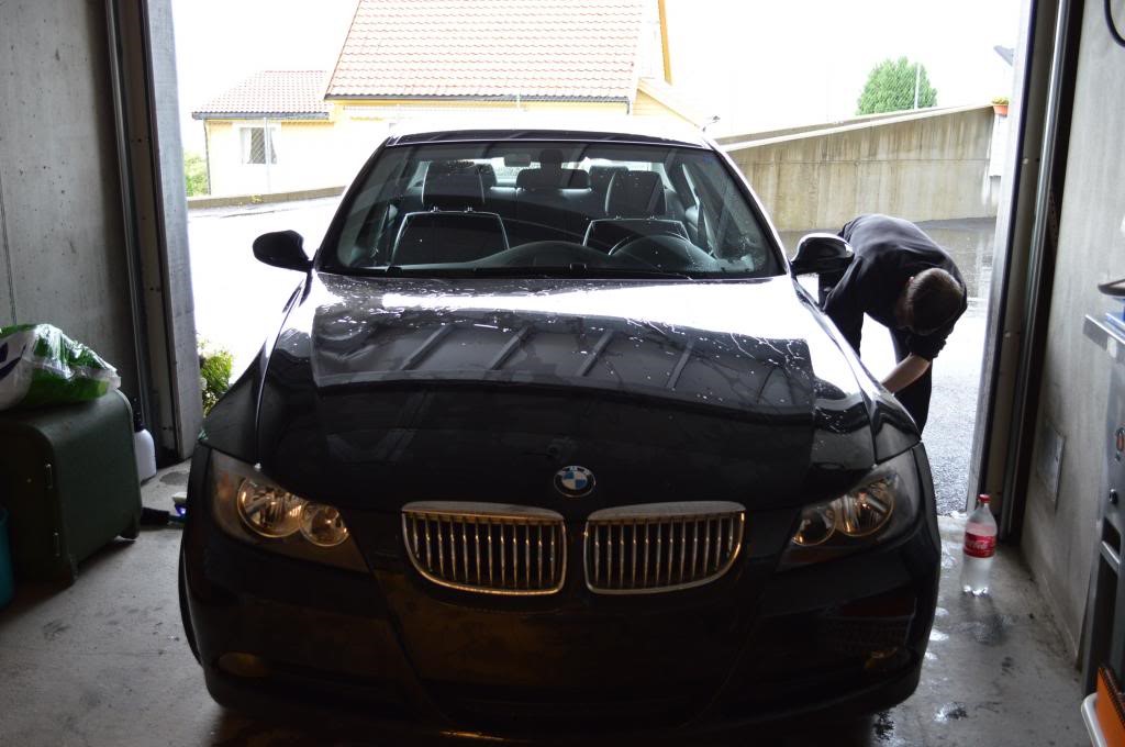

Inspeksjon:

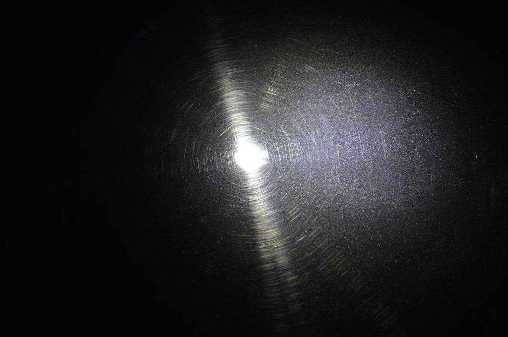

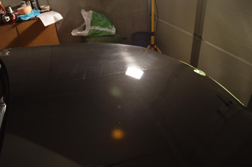

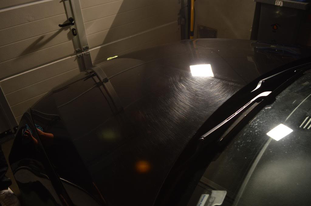

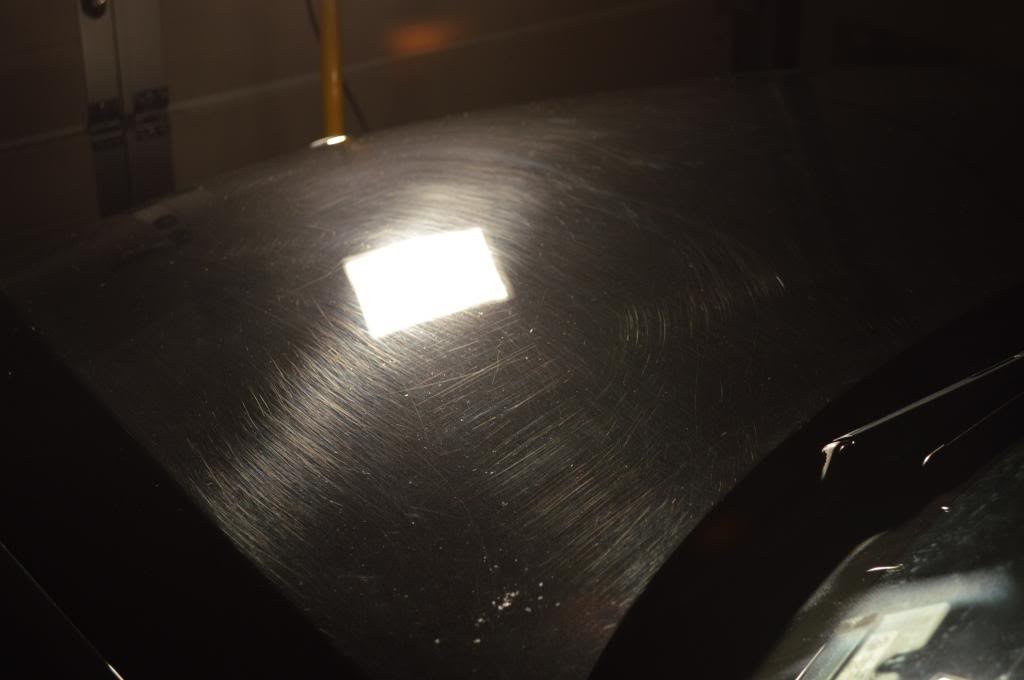

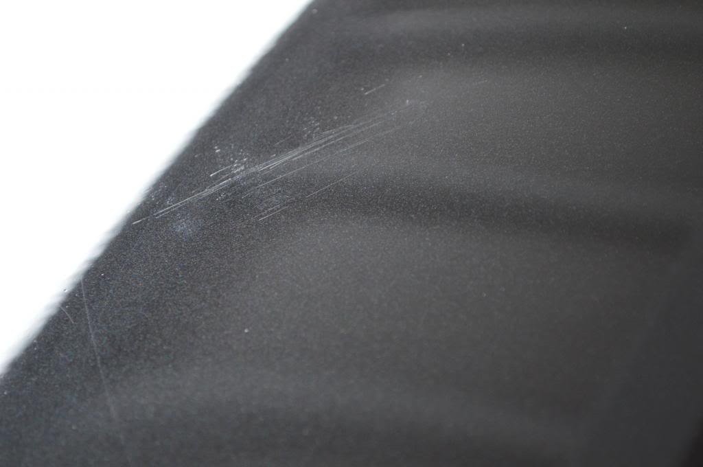

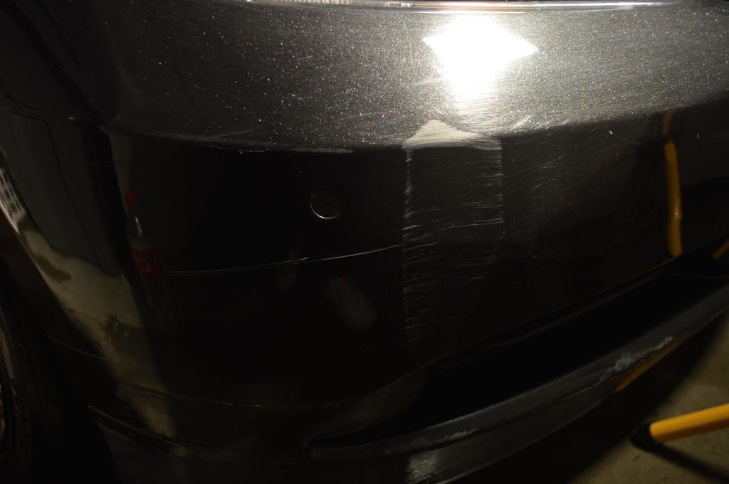

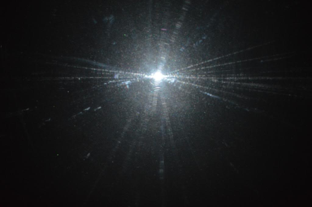

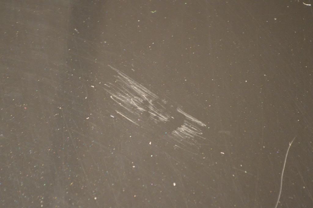

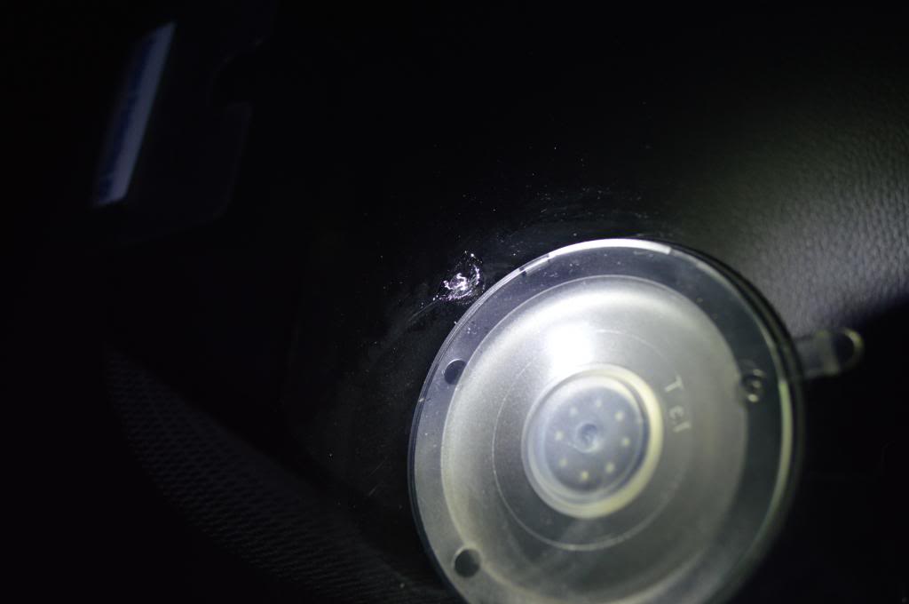

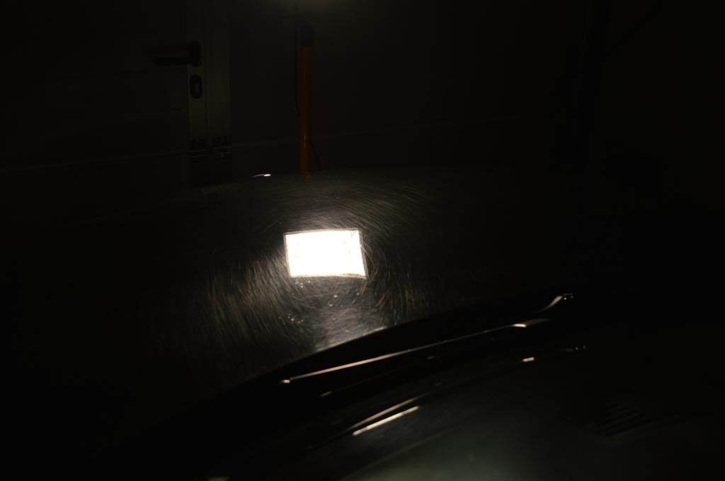

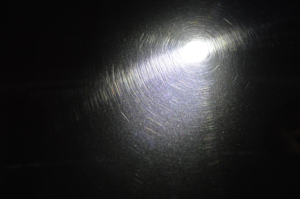

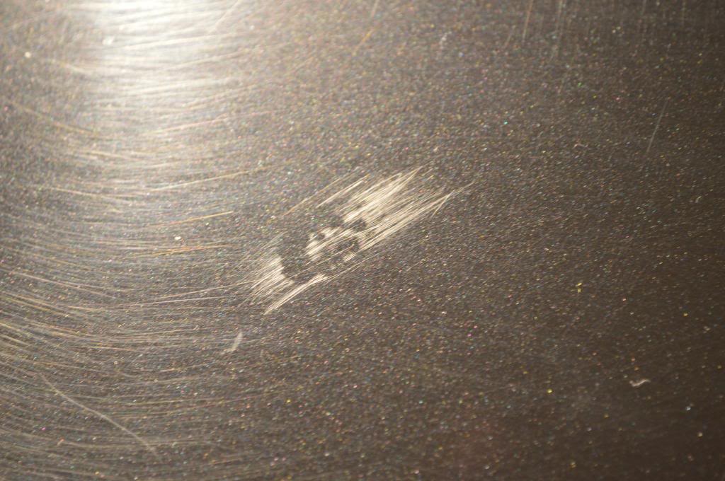

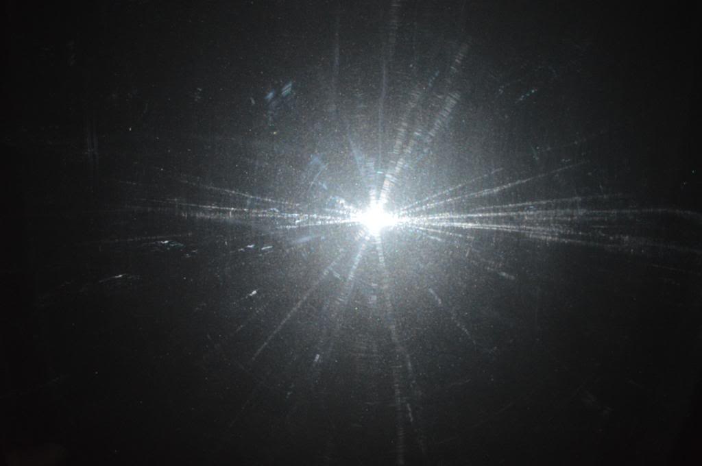

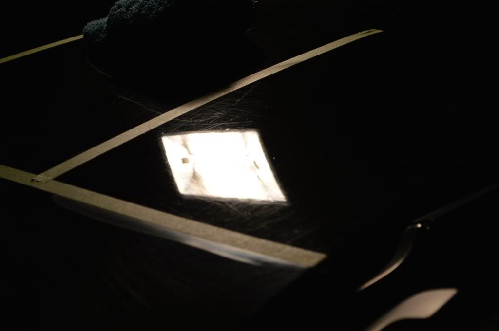

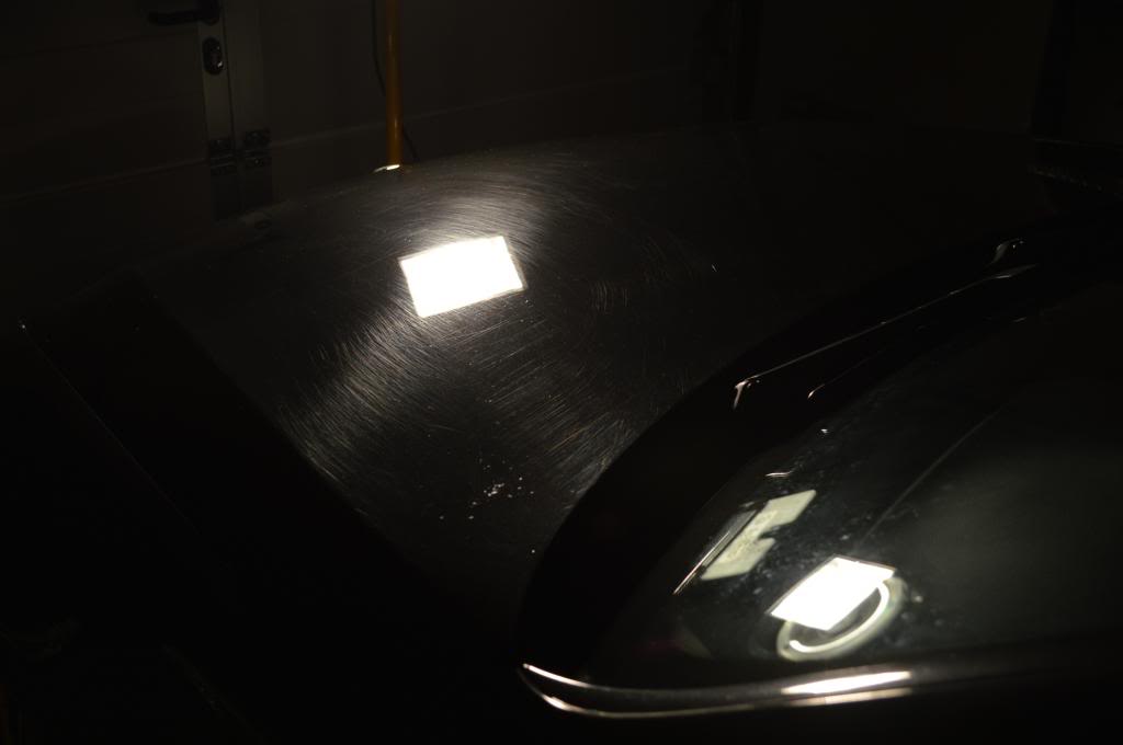

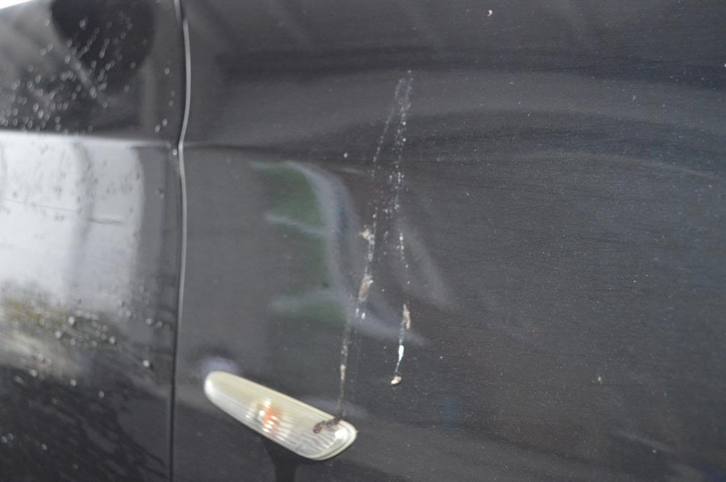

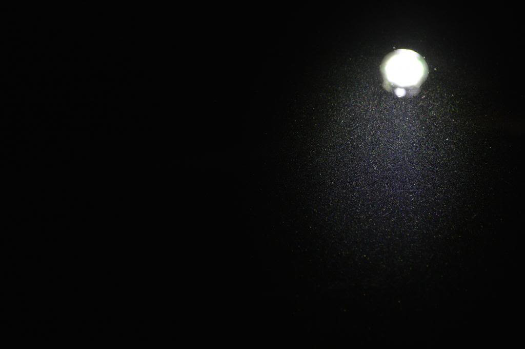

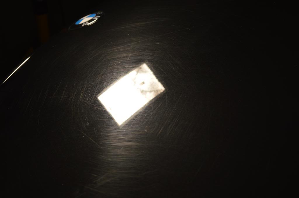

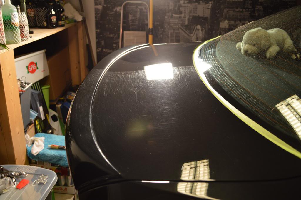

Det var jo da ingen tvil om at her skulle vi få mange mange gode timer med arbeid foran oss, her var det nok av swirls, RDS og holos. Det var også mange skader vi ikke kunne gjøre noe med.

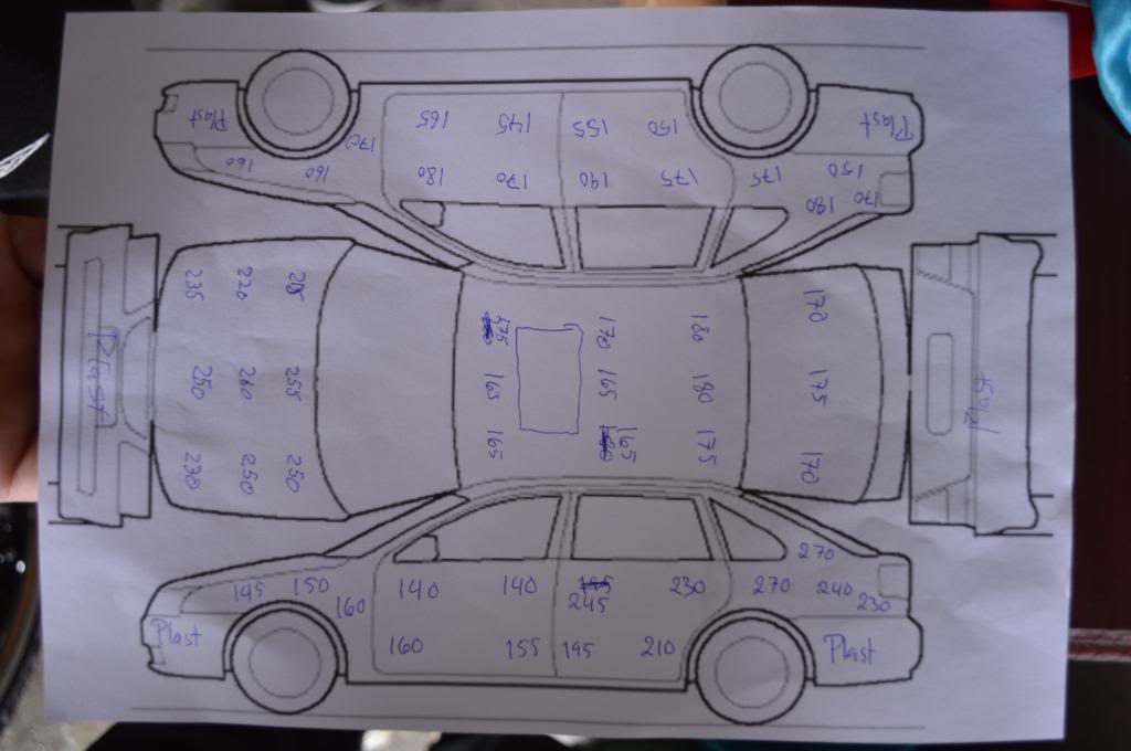

Vi maskerte opp og tok lakkmålinger:

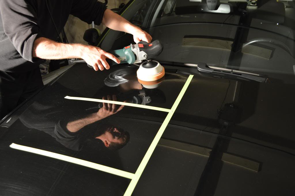

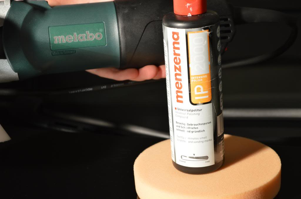

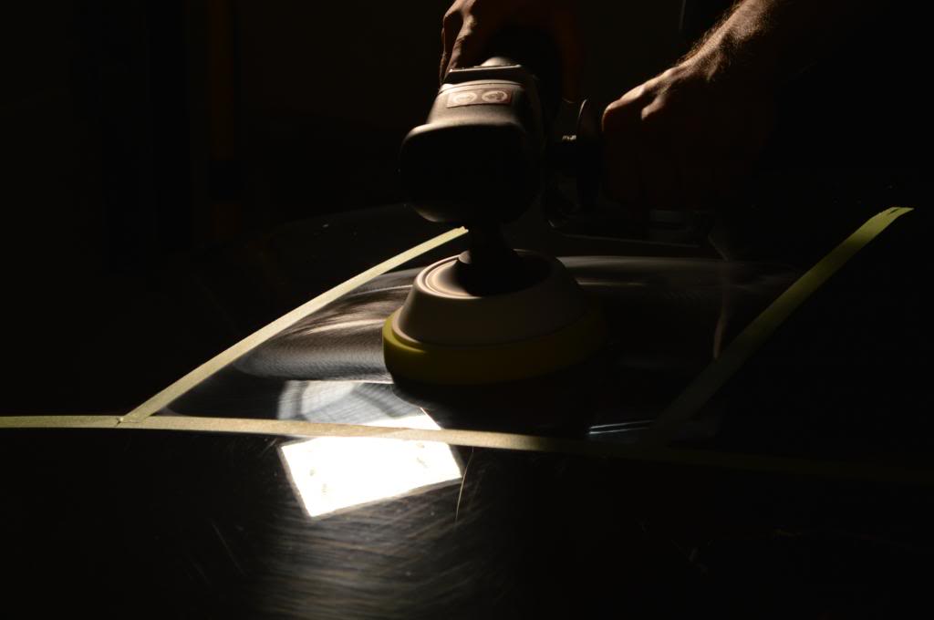

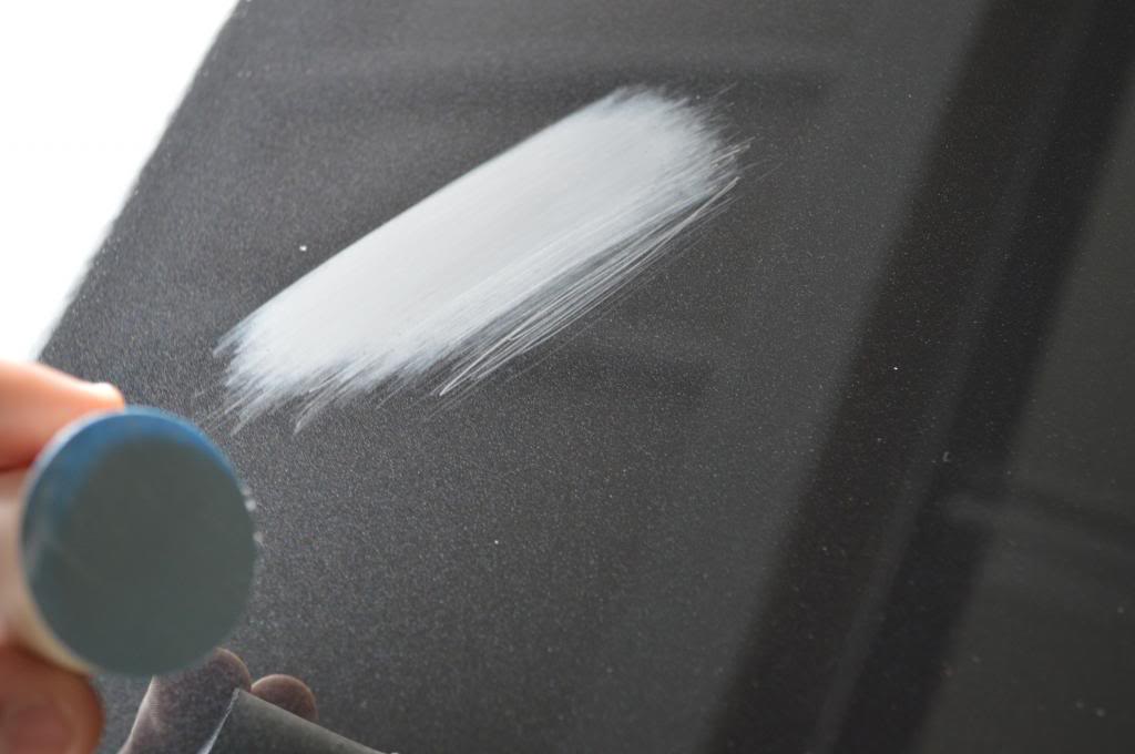

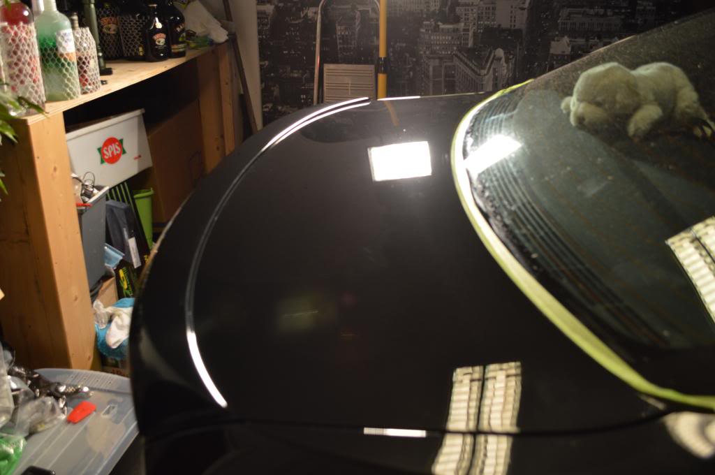

Kombotesting med Metabo PE12-175 Roterende, først ut var Menzerna IP 2000, samt Menzerna FG 400 med orange og gul uber pad:
Litt dårlig bilde, men IP 2000 tok meget lite:
Gul uber og FG 400:
Etter kjøring 2-3 ganger på samme område begynte det å ligne noe. Metaboen gikk nesten på fult med 1800 - 2000 o/min og godt med press sammen med gul uber og FG 400, til slutt endte det opp med resultater som dette (Etter wipedown med Scholl CF 02):
Godt, men meget slitsomt. Vi fortsatte, litt diverse 50 / 50:

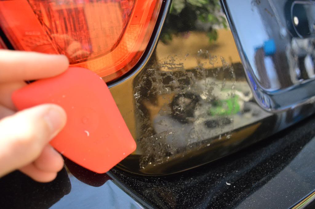

Klistremerke ble fjernet omsider, brukte faktisk greenclean 1:15 mens vi skrapte, samt siste limrester ble kjørt vekk med gul uber og FG 400, offeret var en 100mm pad.

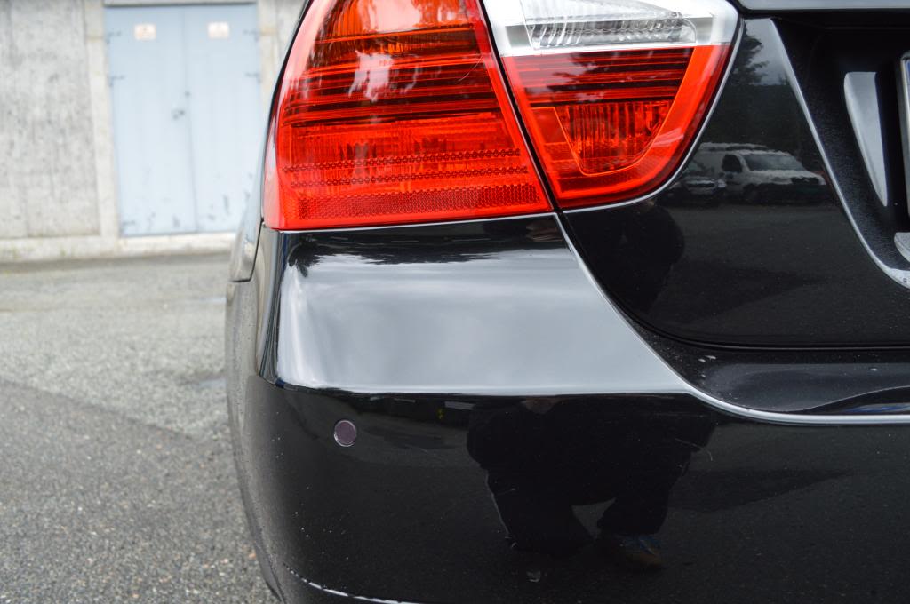

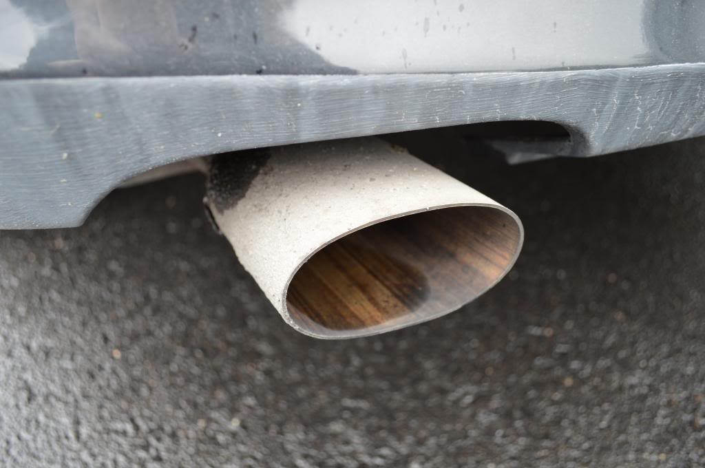

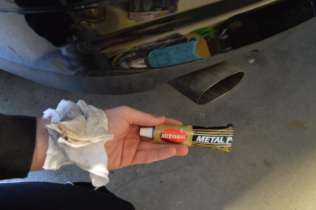

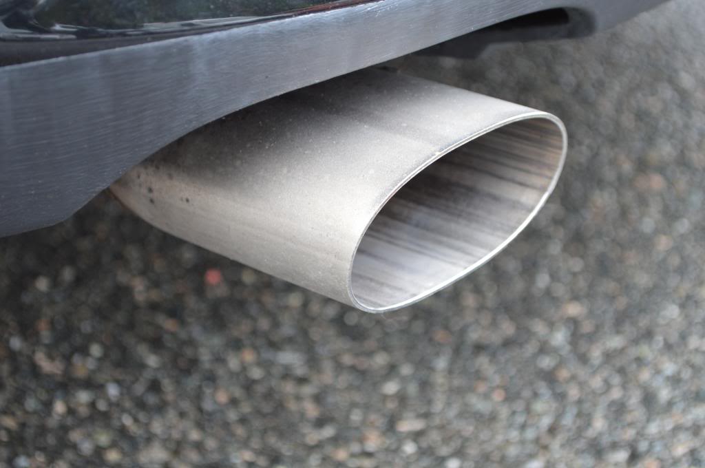

Endestuss fikk autosol:

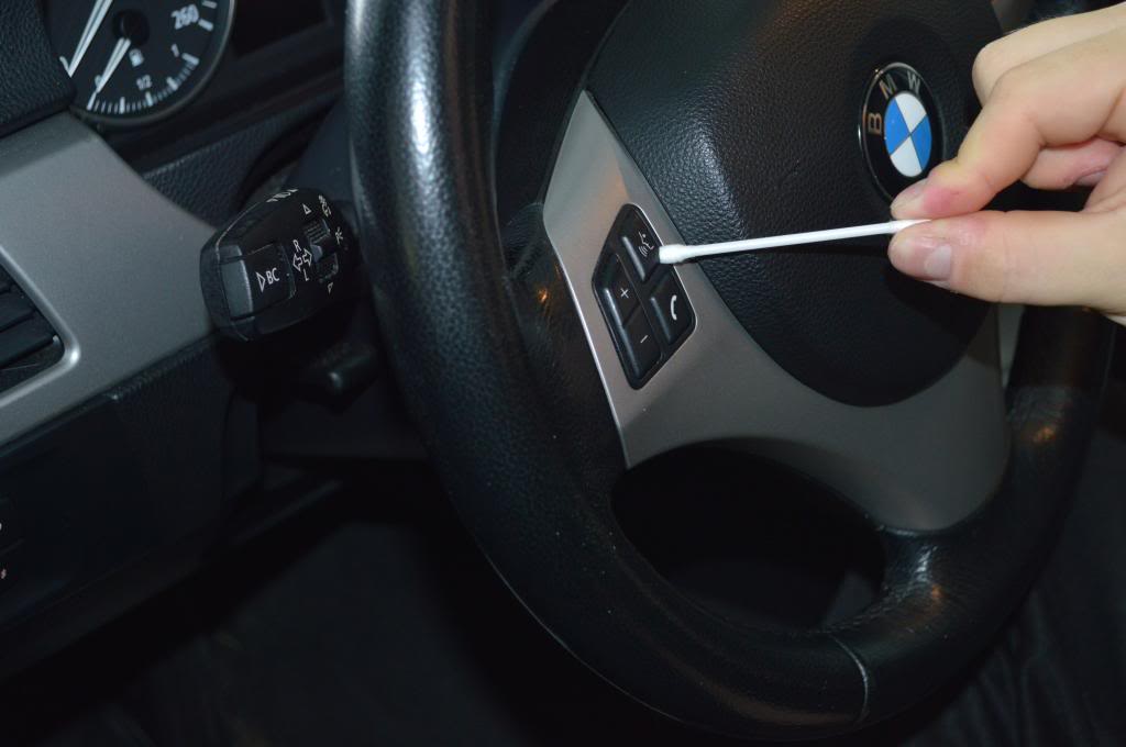

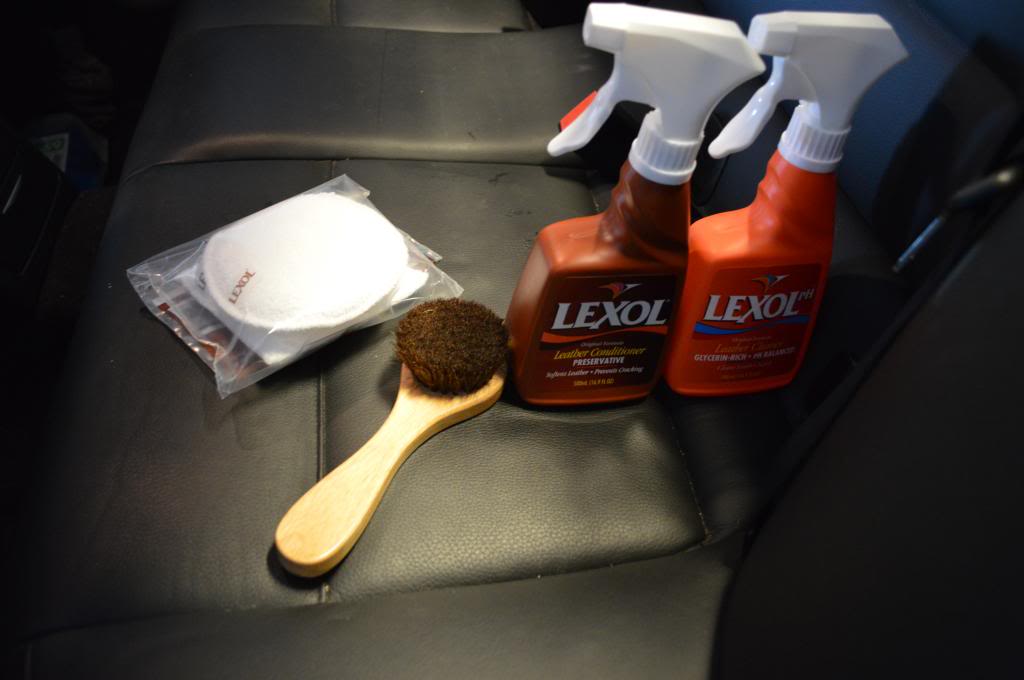

Selvom kunde ikke ville ha innvendig, han tenkte kanskje det ble dyrt, så tok vi anledningen til å behandle setene og vaske litt her og der:

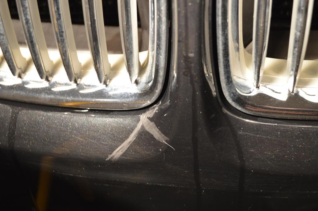

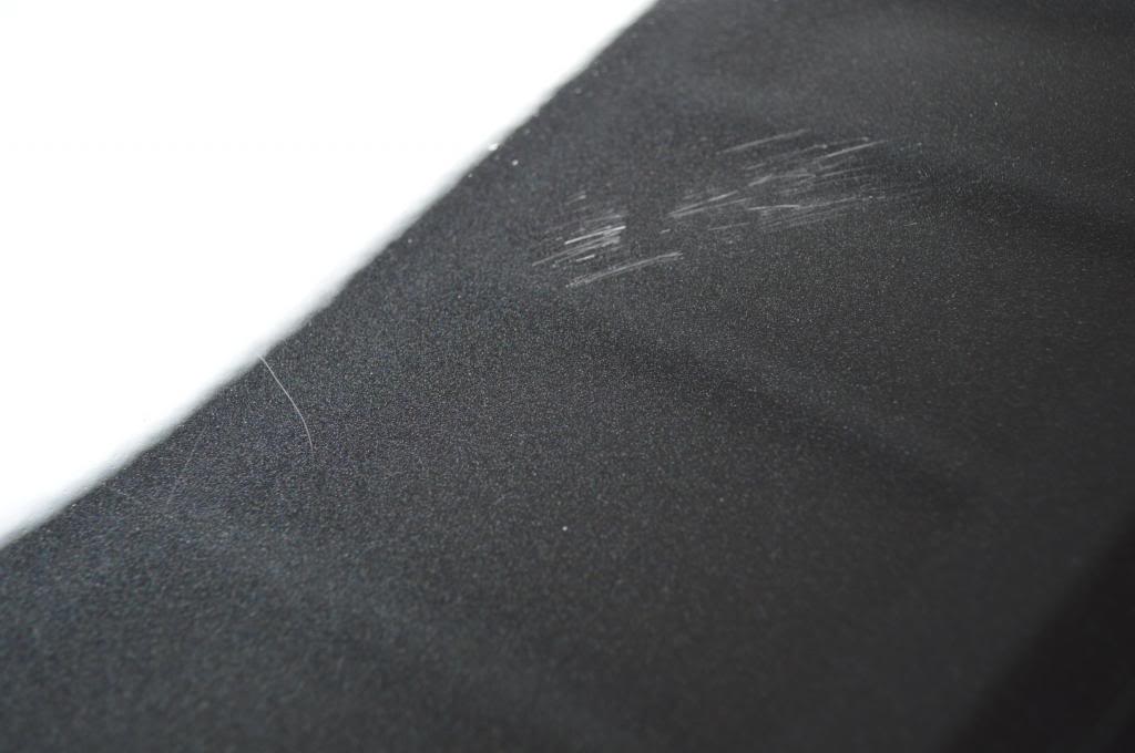

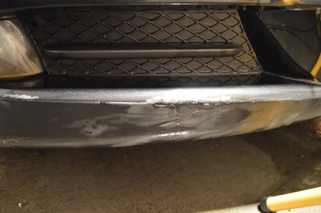

Så litt spot repair på de værste RDS som var her og der, skulle tatt flere bilder her men det ble med disse:
Etter 3-4 runder med slip og runder med FG 400 samt S3 gold og gul uber endte vi endelig opp med (tok ikke bilde av lakkmålinger, men dette ble foretatt innimellom):

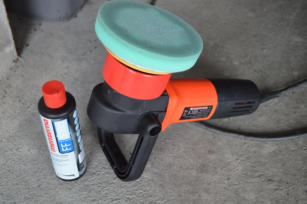

Kestrel DAS-6 Pro ble ladet med grønn uber og Menzerna FF 3000:

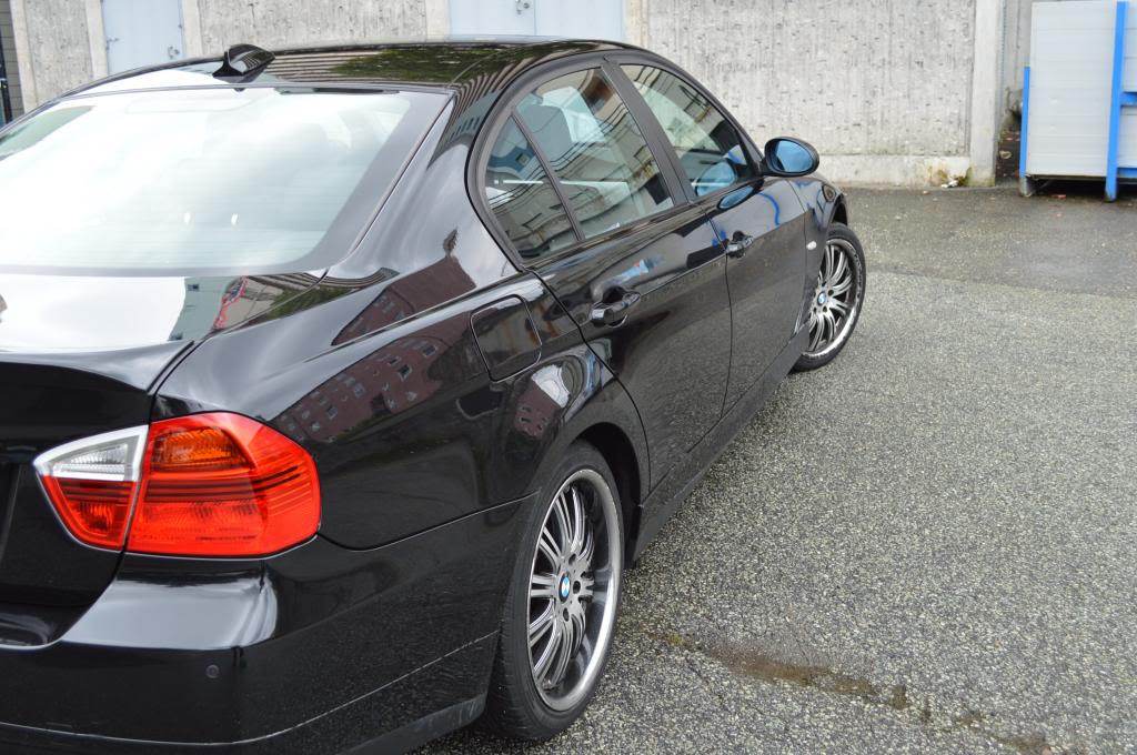

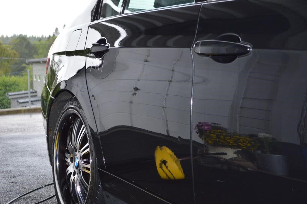

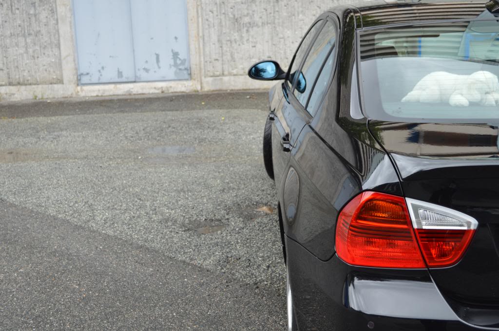

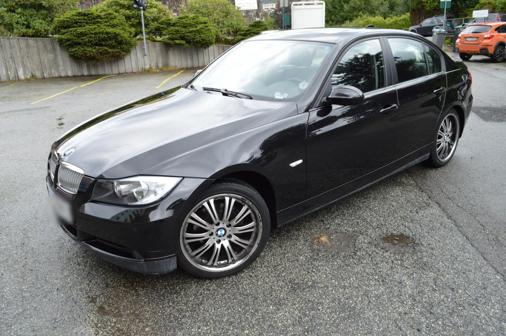

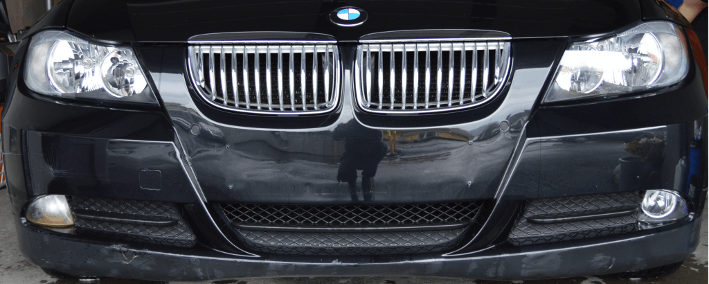

Det var en forferdelig dag å ta bilder på, stort sett regn hele tiden med noen skikkelige regnbyer, jeg tok bare noen raske avslutningsbilder rett ved kunden sin leilighet:
