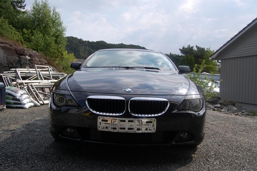

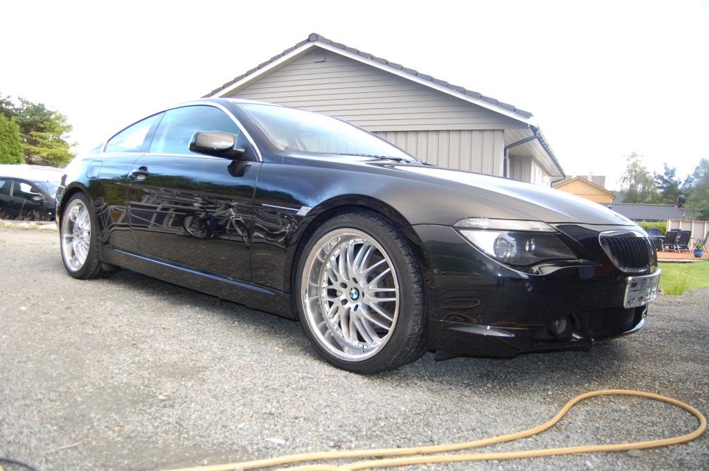

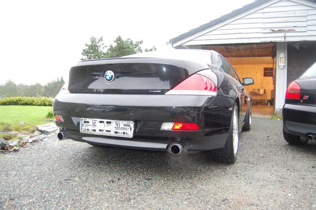

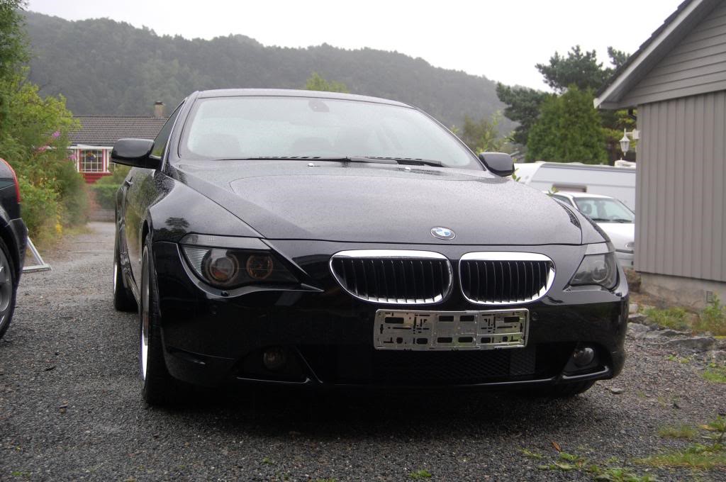

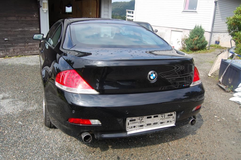

Da var det på tide med en liten show & shine fra denne kanten igjen,bilen som skal til behandling er en flott Bmw 630 tror eg det var,eller kansje 635. Det kan vi rette ved en senere anledning :)
Her skulle eg ta bilen utvendig og en rens på skinn og gå over lett inni.
Produkter som ble brukt her er i hovedsak Swissvax produkter og vask er standard DCN style.

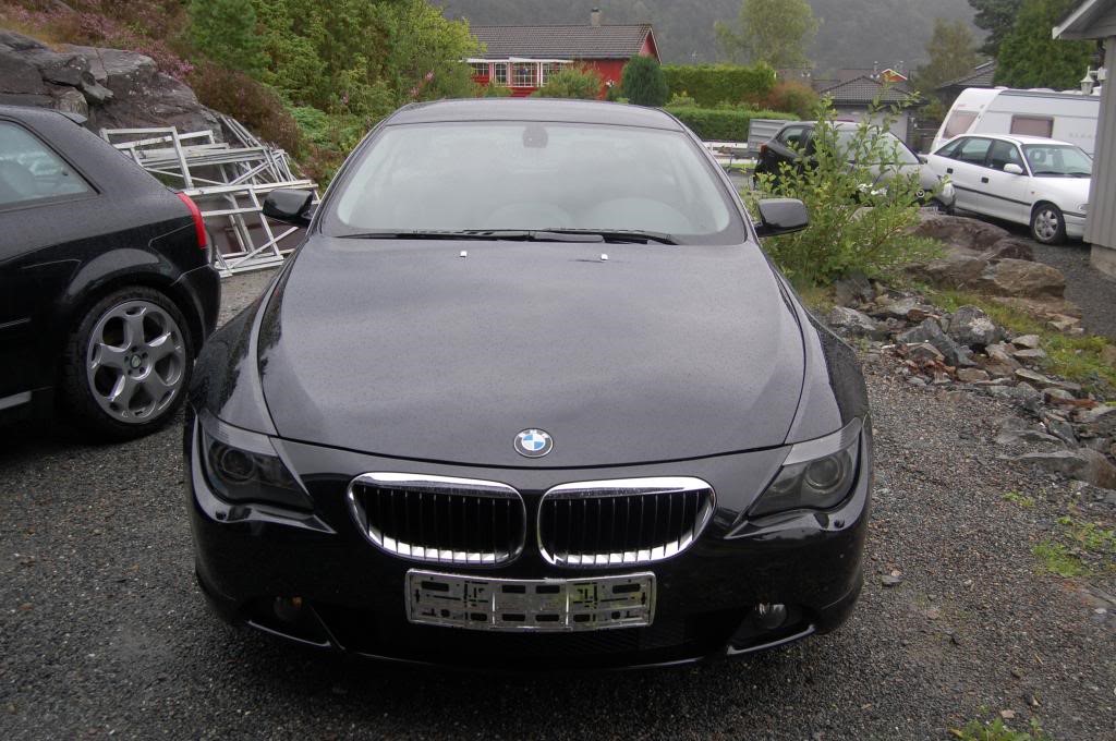

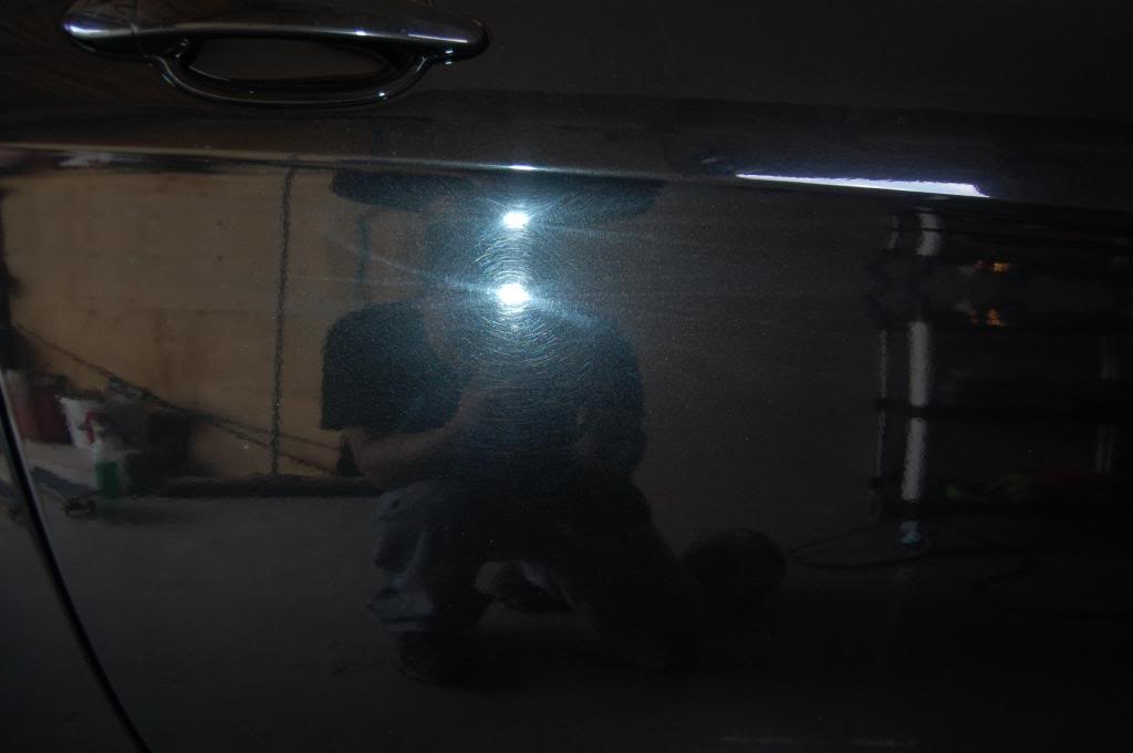

Noen bilder før vask er jo ett must.

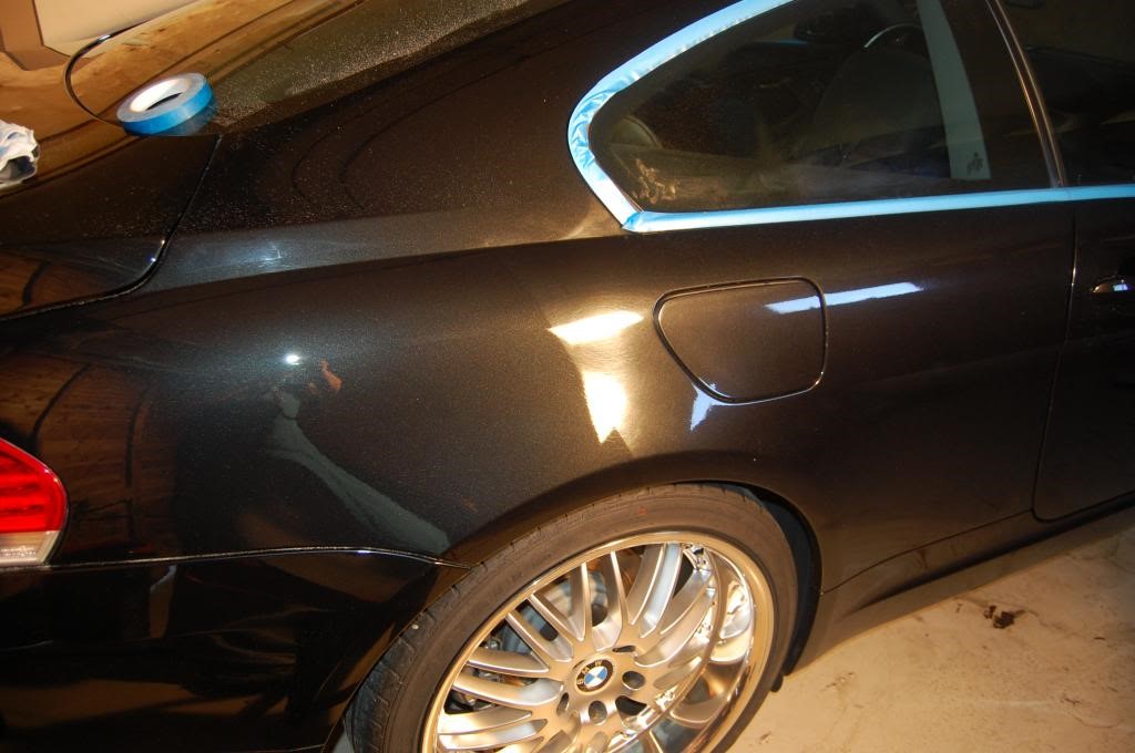

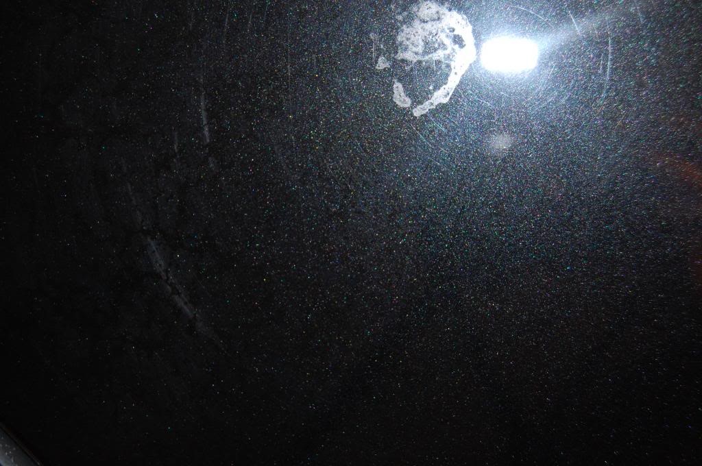

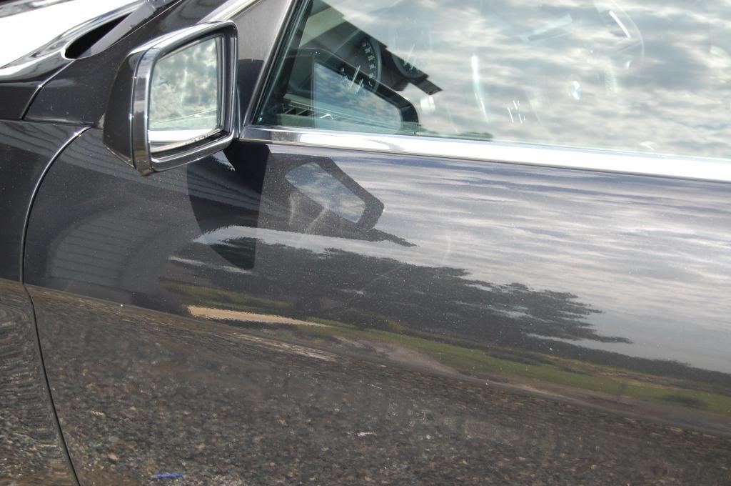

Anntydninger til holos bak på skjermen.

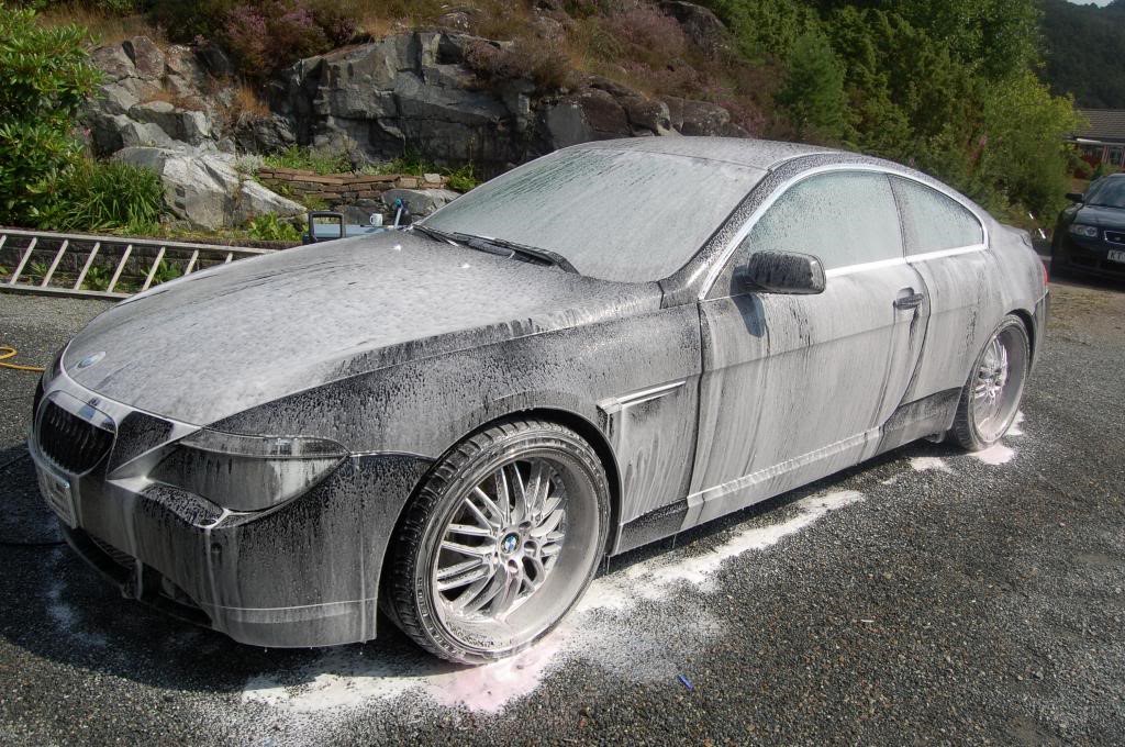

Bilen ble så skummet med ren Autofoam i skumkanon fra BN.

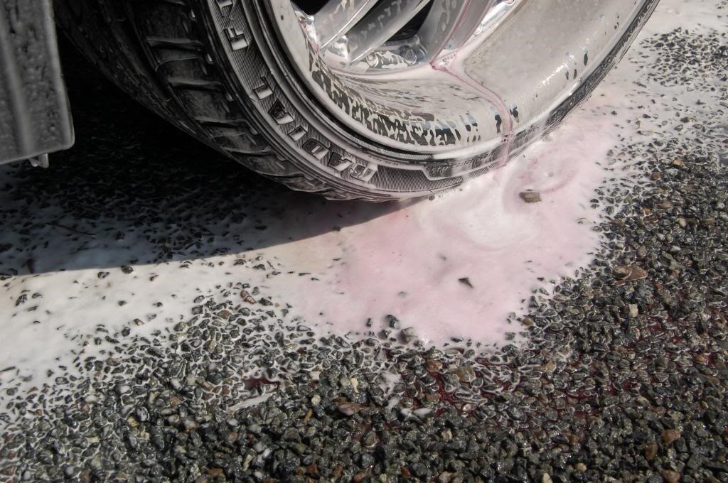

Etter bilen ble påført Surfex og IronX var det tid for berøringsvask,her ble det brukt Swissvax Car Bath og Bilnerden sin spesial svamp.

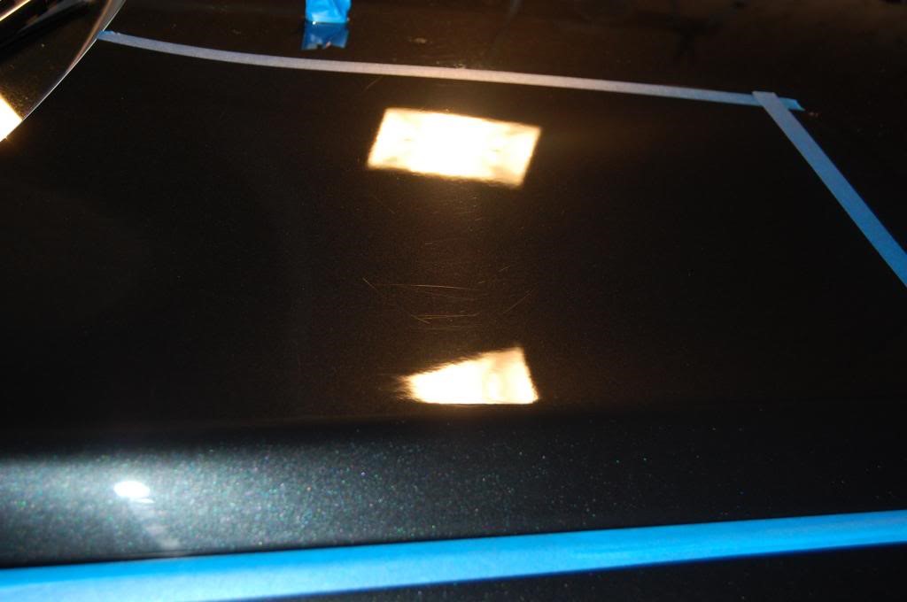

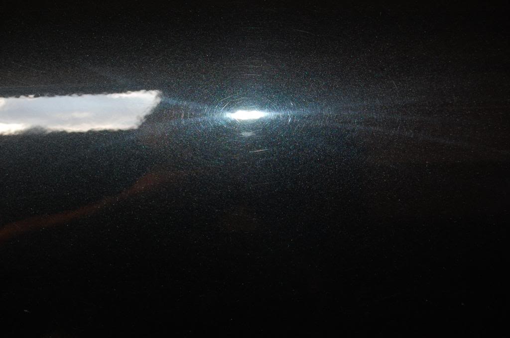

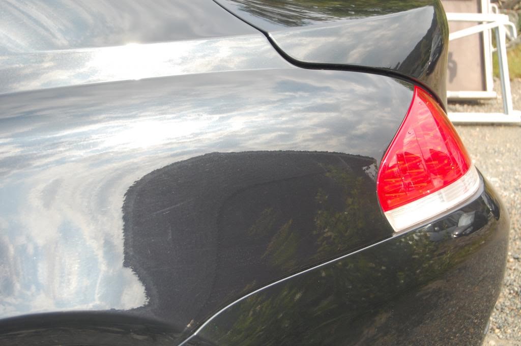

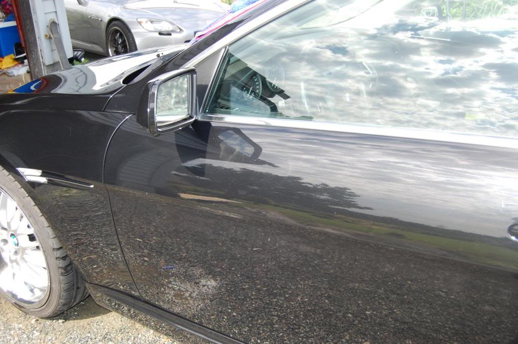

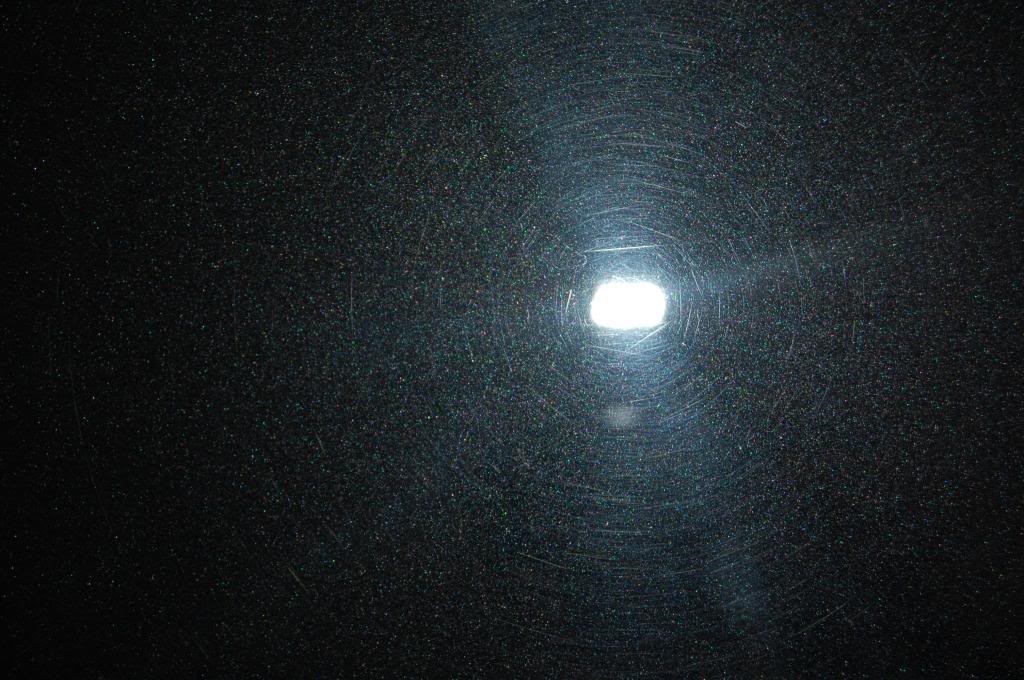

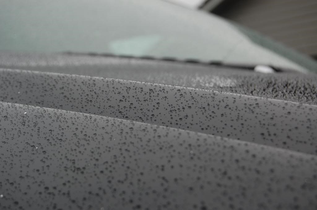

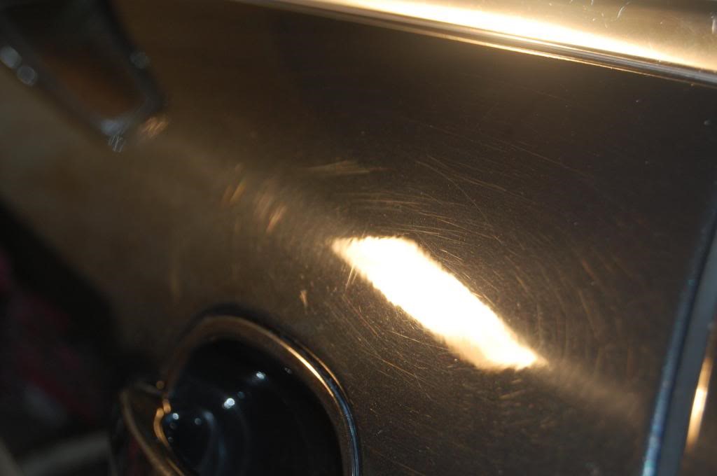

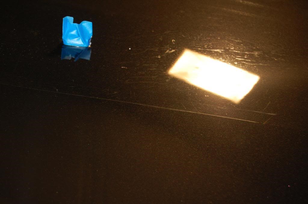

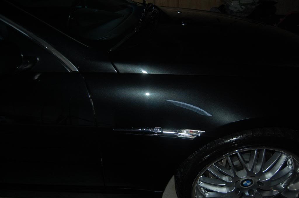

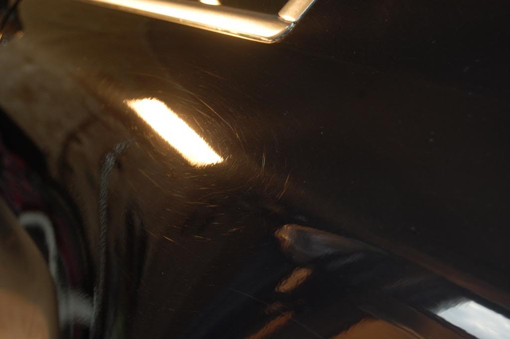

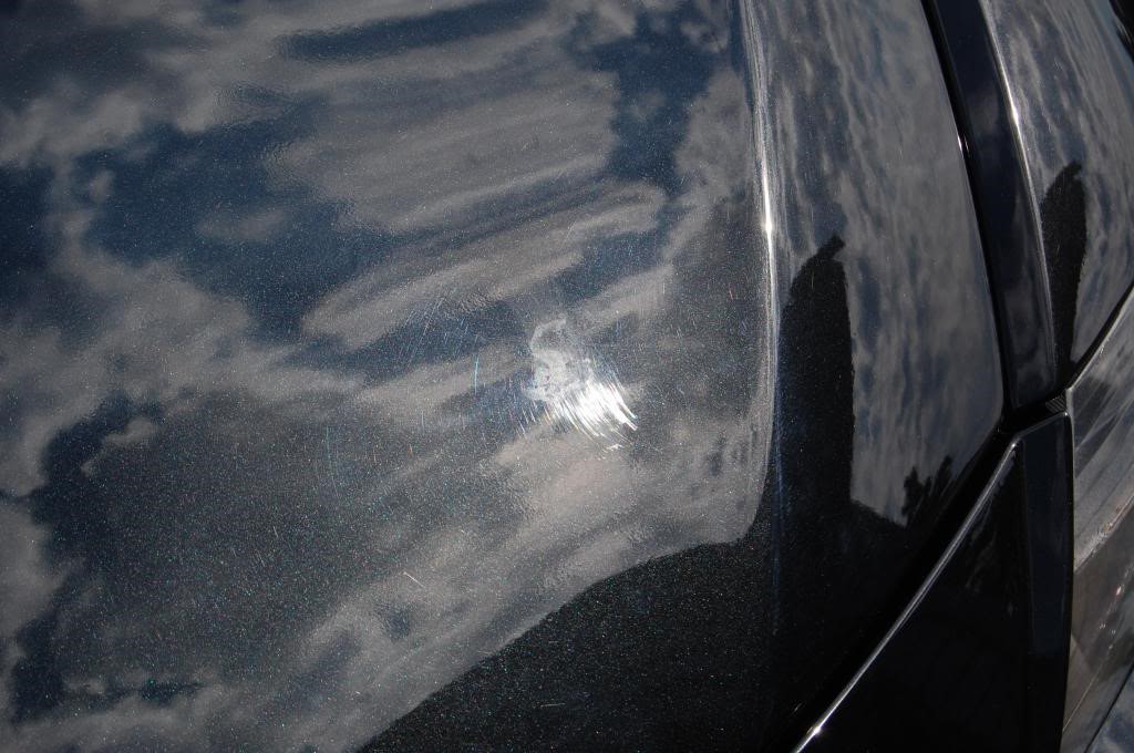

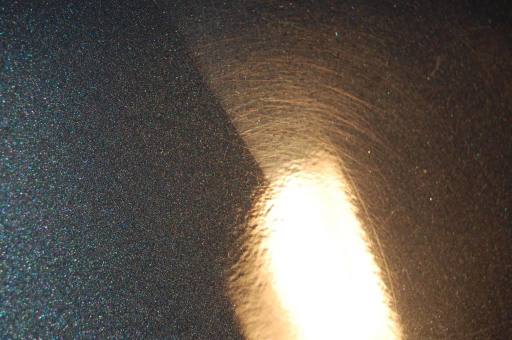

Så til noen bilder av tilstand lakken.

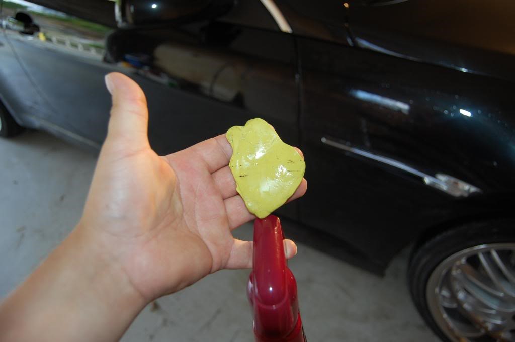

Så var det tid for clay,her ble det brukt Swissvax sin gule med ONR som lube.
Her er etter halve bilen,var litt skit helt nede på kanalene.

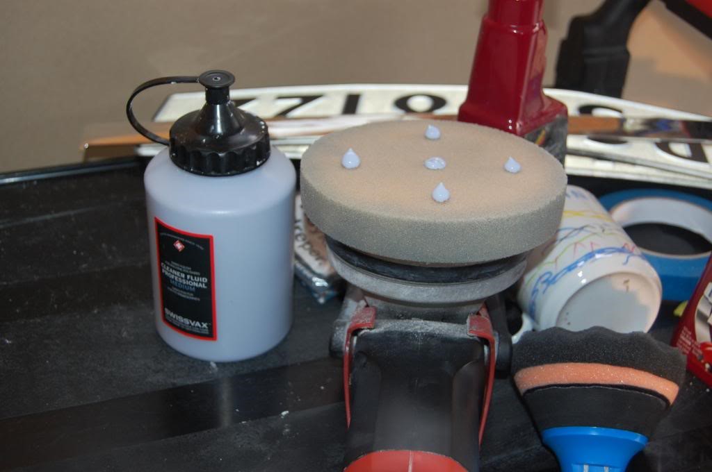

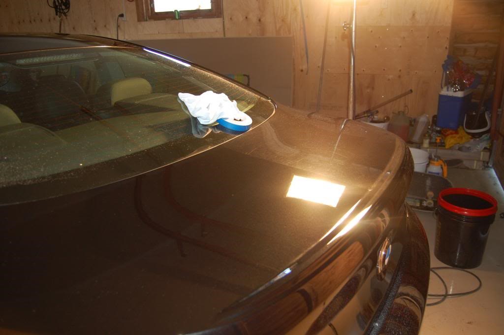

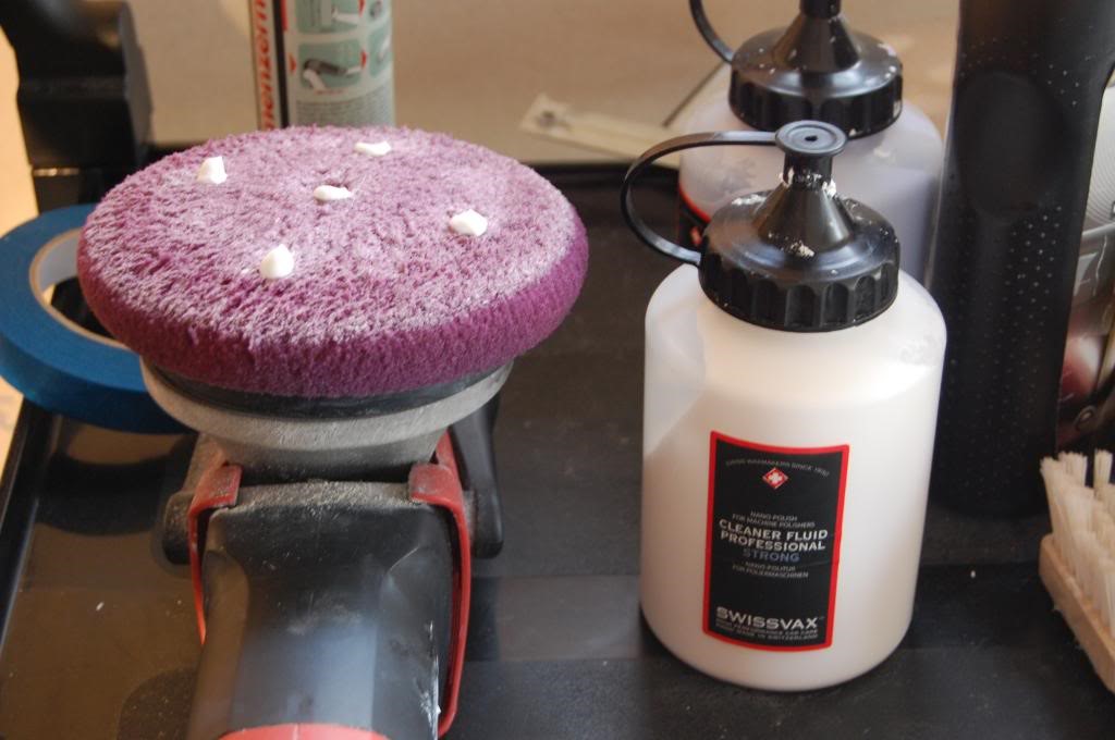

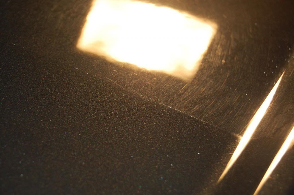

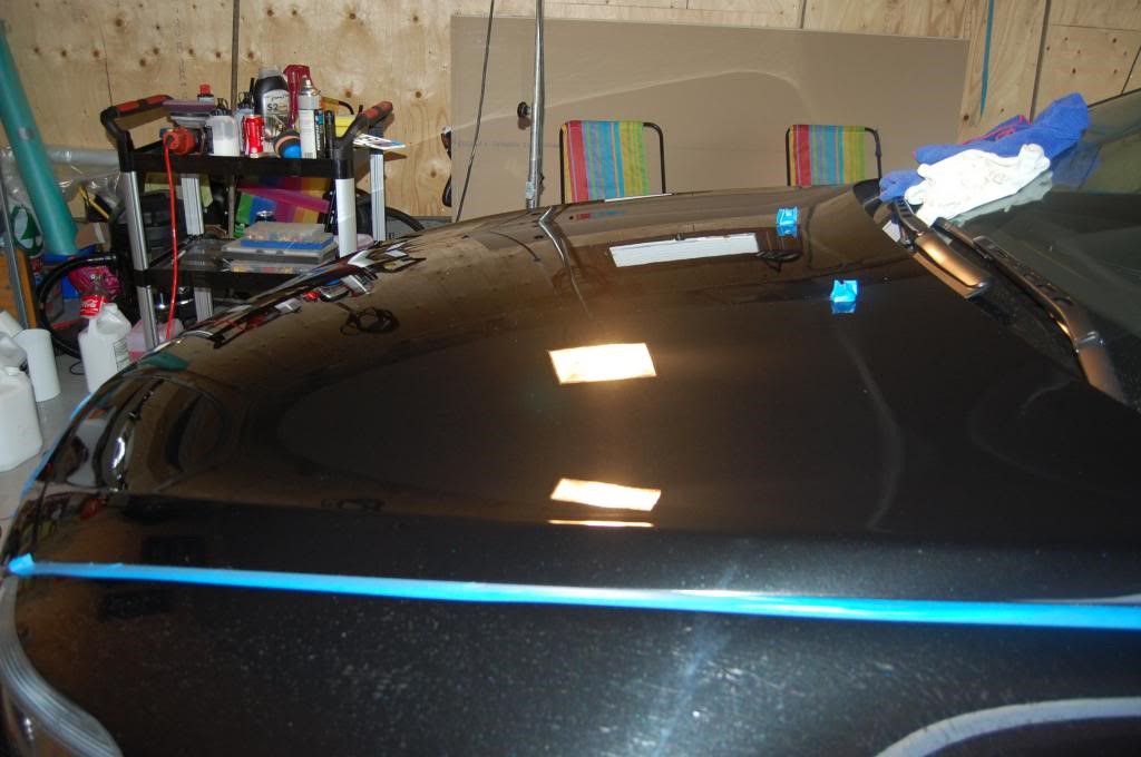

Så var det tid for litt testing,prøvde SV CFP medium på orange uber pad med Flex DA,det tok ikke nok.
Så endte opp med denne komboen på panser og tak. SV CFP strong på lilla Scholl pad,her og med Flex DA. Måtte kjøre maaangen ganger pga masse plast og lite varme.

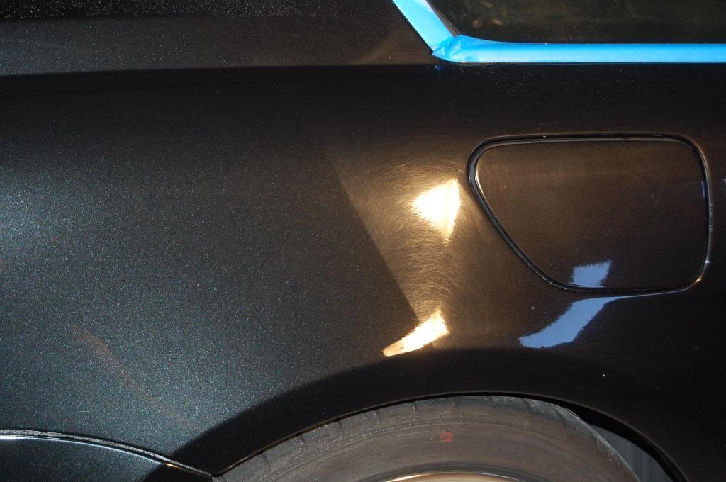

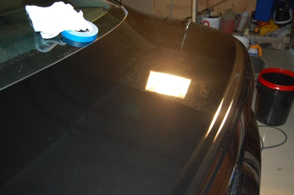

Måtte våtslipe litt på fugleskjit etsinger og noen riper,begynte med 2500 grit og avsluttet med 3000.
Var en dyp ripe midt i etsemerket,fikk dempet den en del.

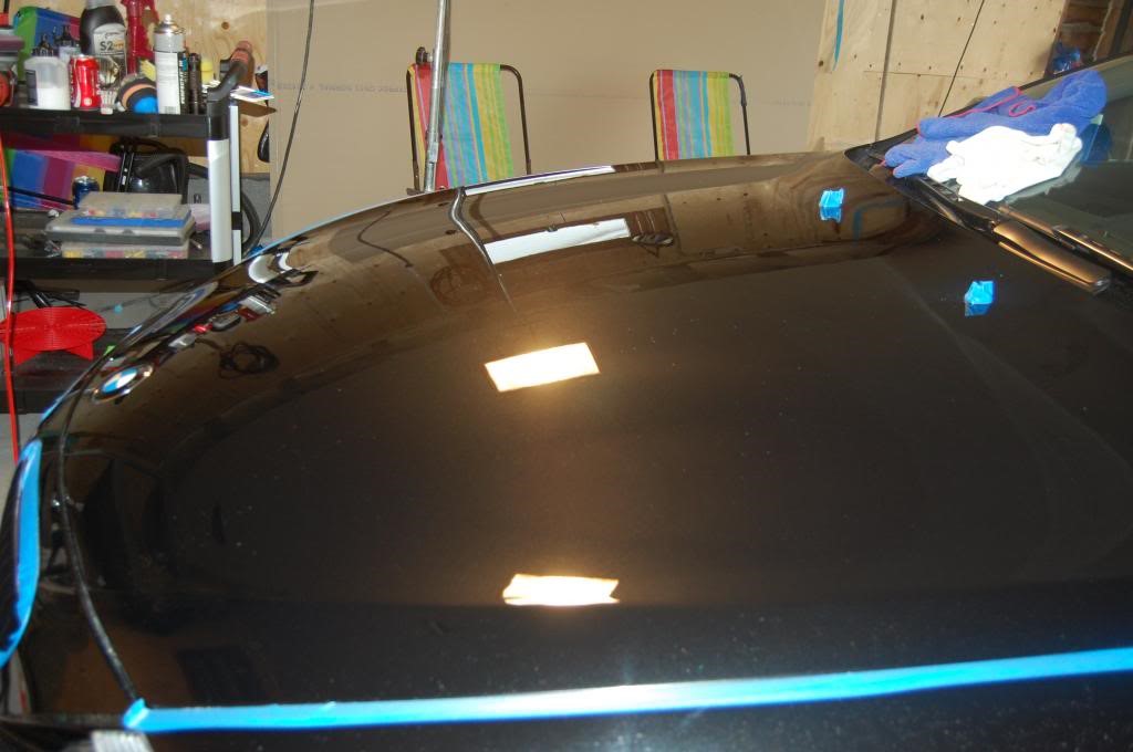

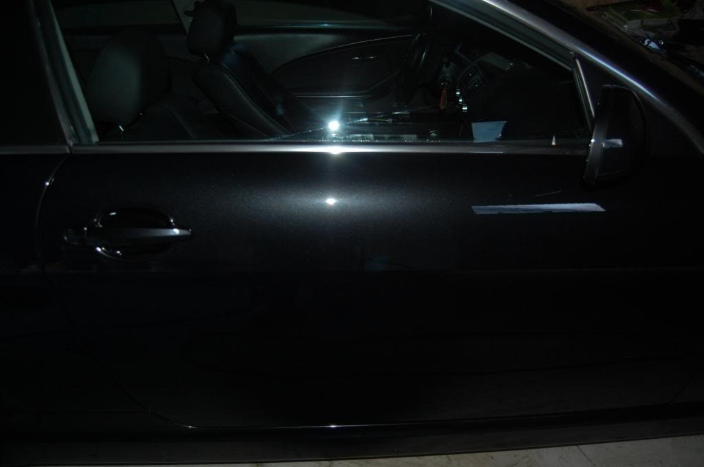

Her etter 3 timer iherdig ripefjerning,livredd for varme siden det er plast.

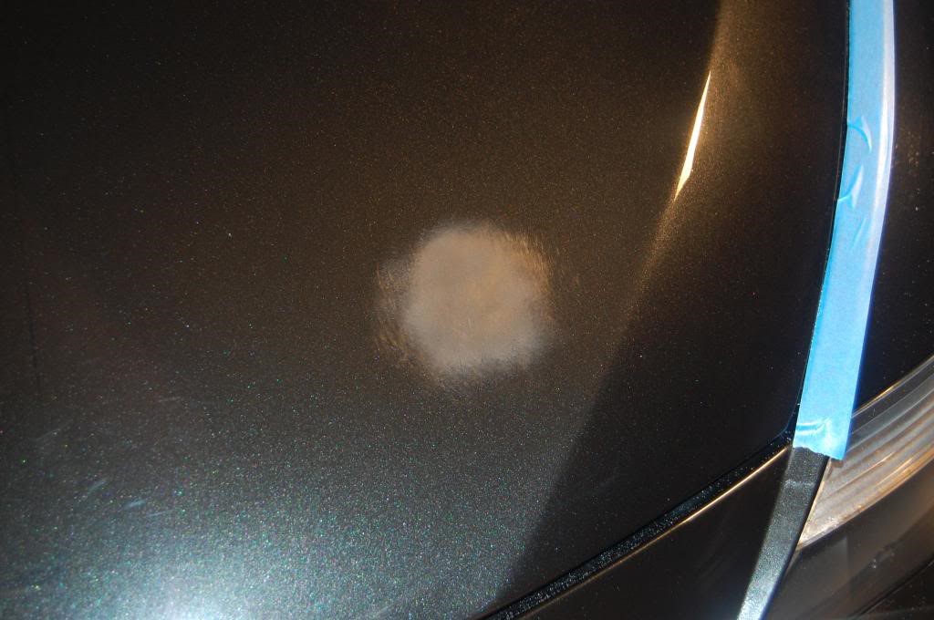

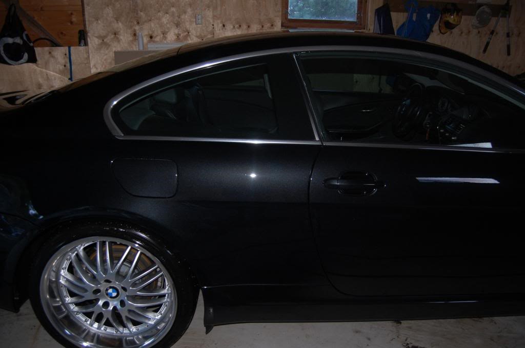

Så over til noen random 50/50 rundtom på bilen. Dette er bare etter grovkjøringen,samme kombo som på panser bare med gul uber pad.

Litt holoskjekking med blitz :)

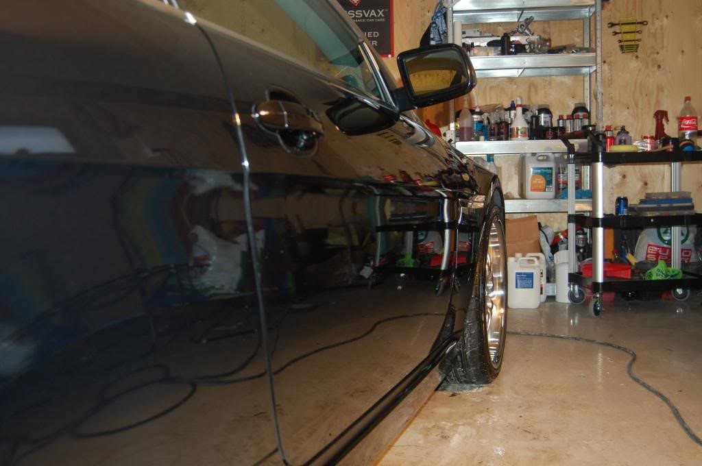

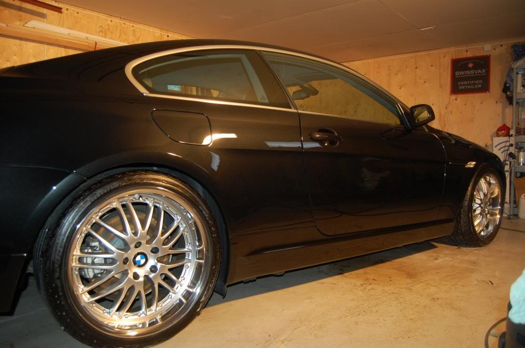

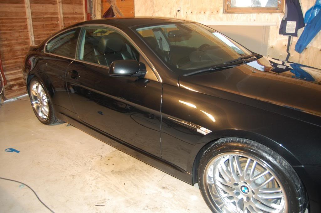

Og da var det bare å lade Flexen med grønn uber og SV CFP regular og fyke over bilen,når det var gjort ble den vokset med SV Insignis BAS edt.
Ingen bilder av det,men det ble litt bedre glans kan man si :)

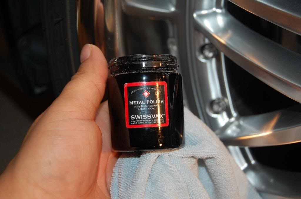

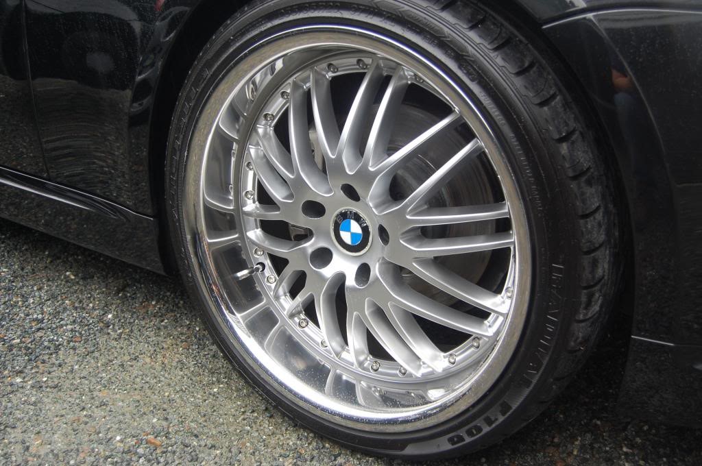

Felgkant ble polert med SV metal polish og microfiberklut.
Så litt prevaxoljer.
Så var det tid for Autobahn

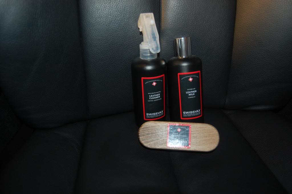

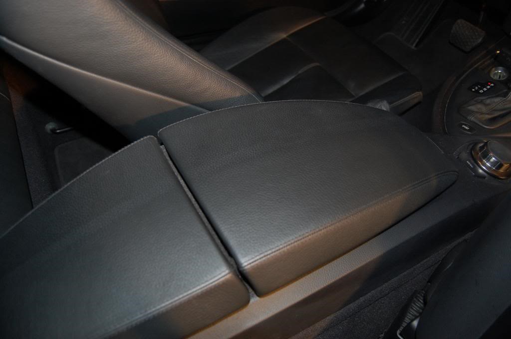

Når felgene sto og godgjør seg så begynner eg med skinnet.
Ett forsøk på 50/50, og pga tiden så ble det lite med bilder etter dette.

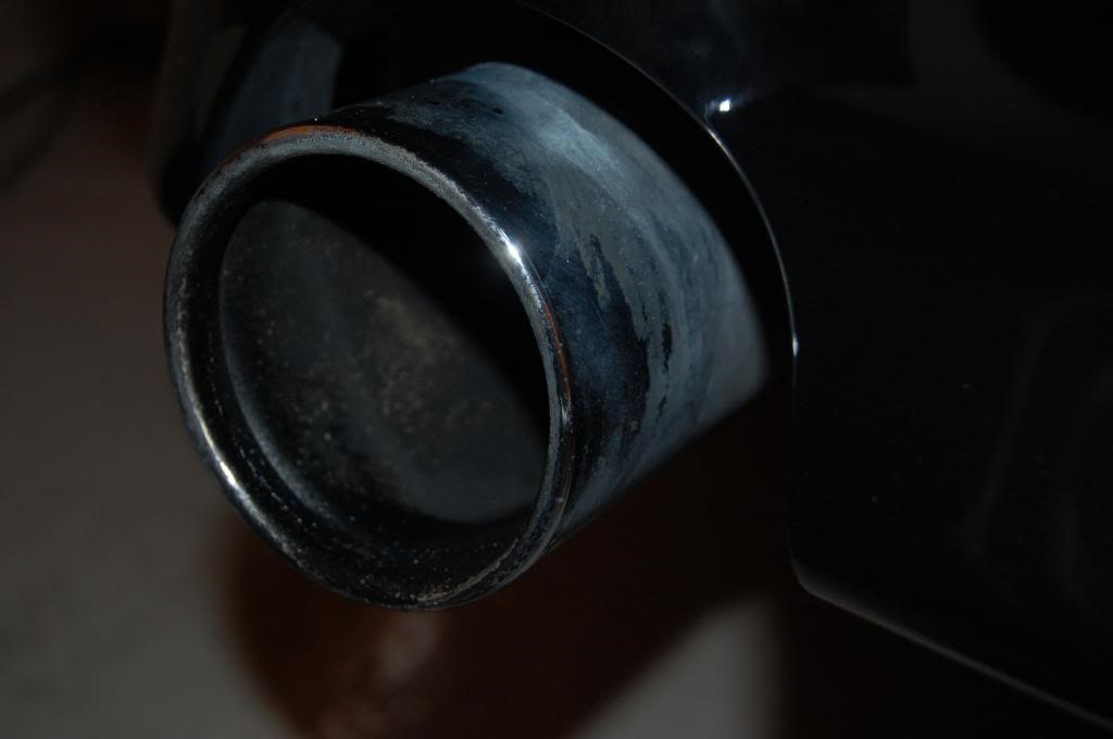

Endestussene såg ikke fin ut,og etter masse polering så ble de litt bedre,men fikk ikke vekk belegget på de. Glemte helt etterbilder av de..
Glemte å ta masse bilder på slutten,inni gikk eg over alt med SV Quik interior finish,vinduer ble vasket med SV crystal,motorrom ble lett shinet med klut.
Dekksider fikk Pnau.

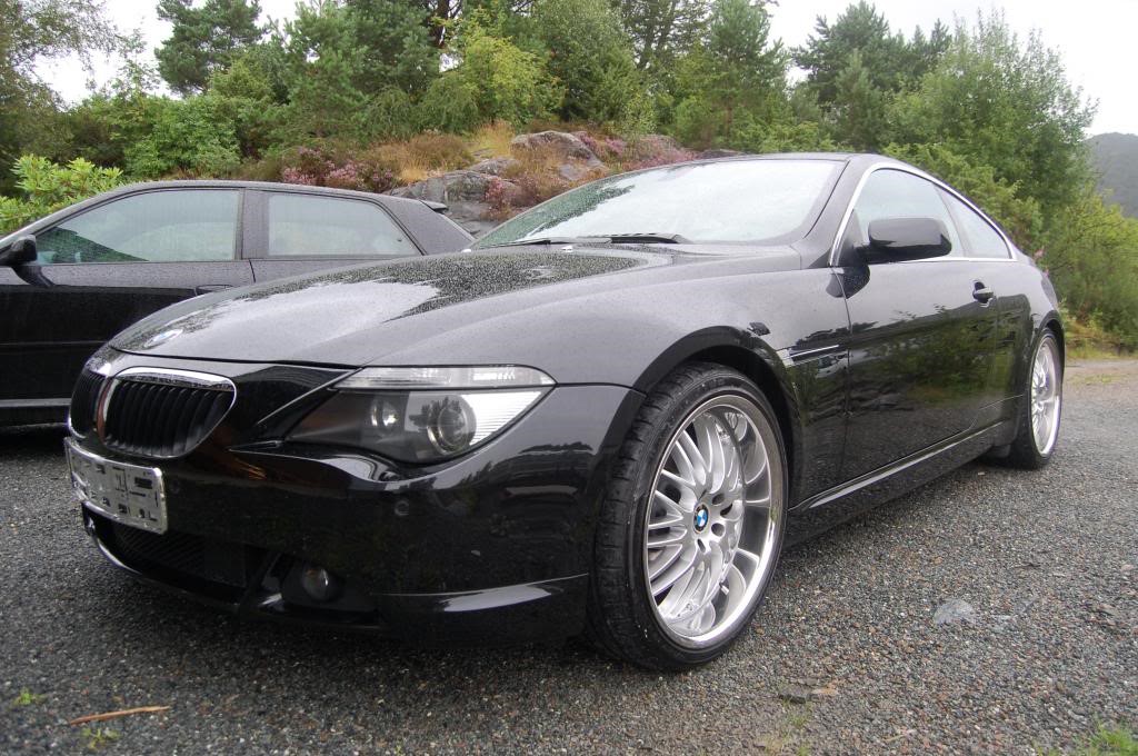

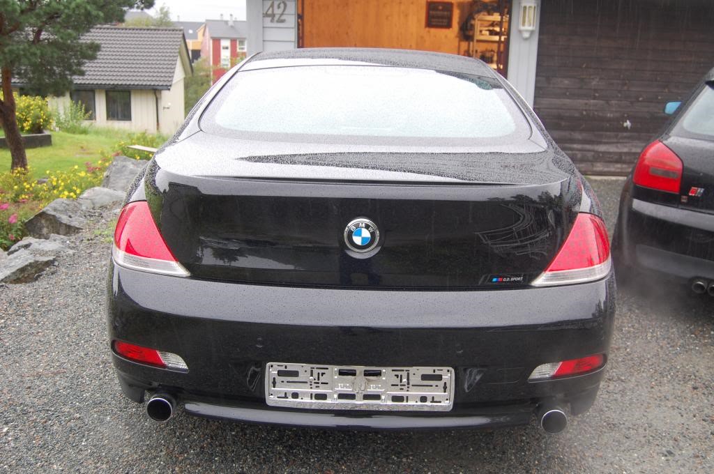

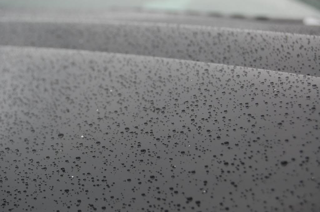

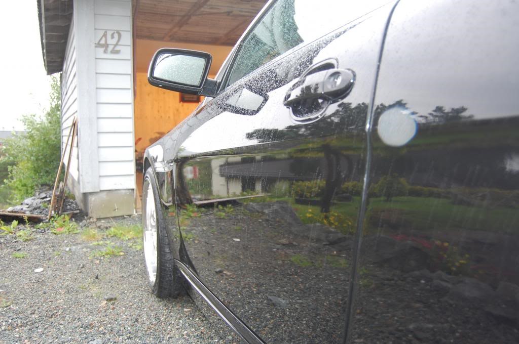

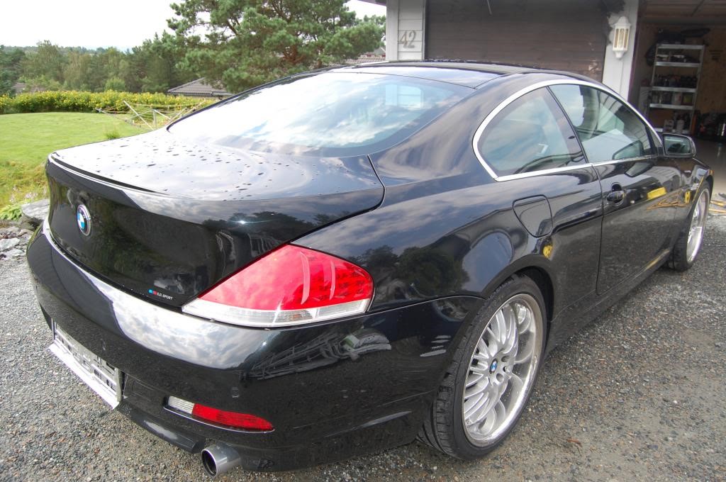

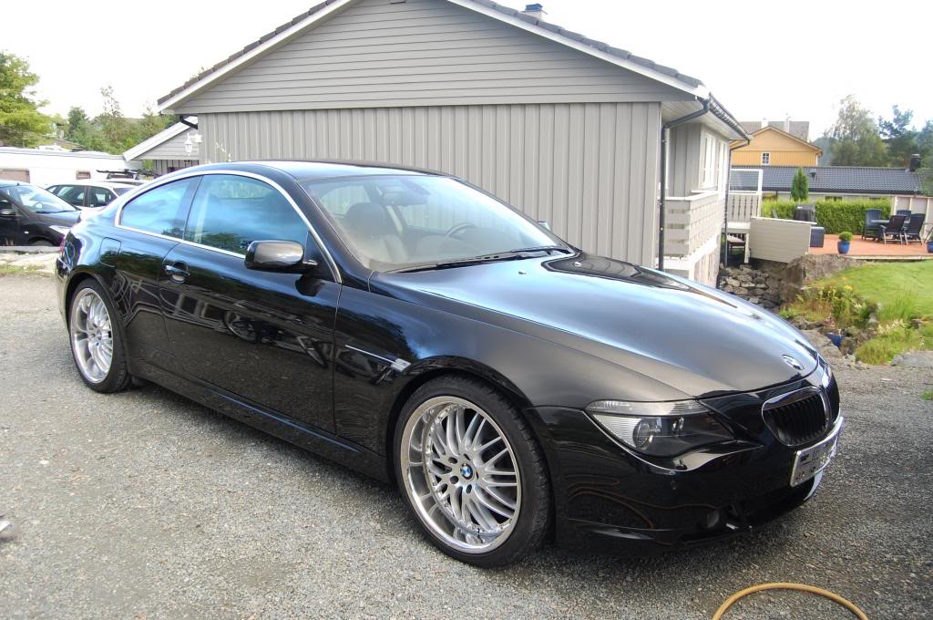

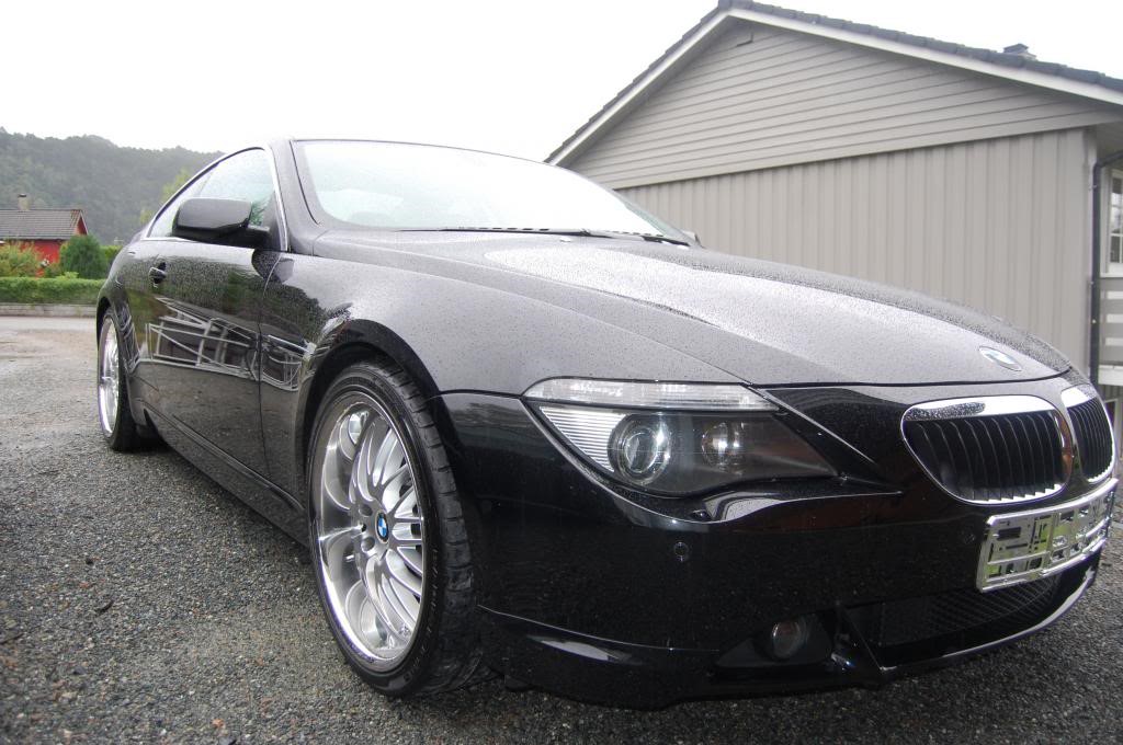

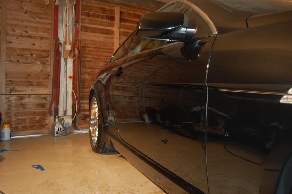

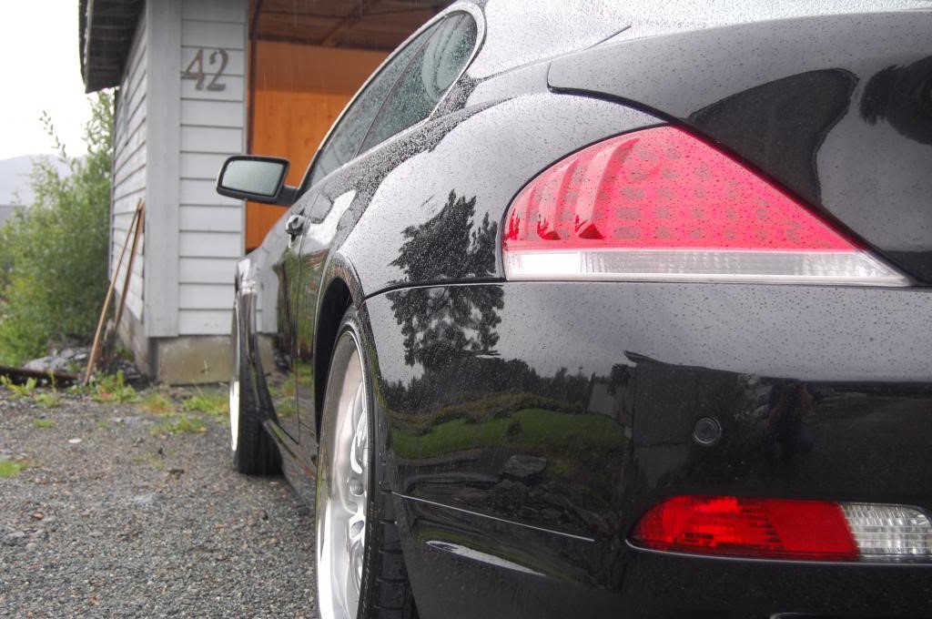

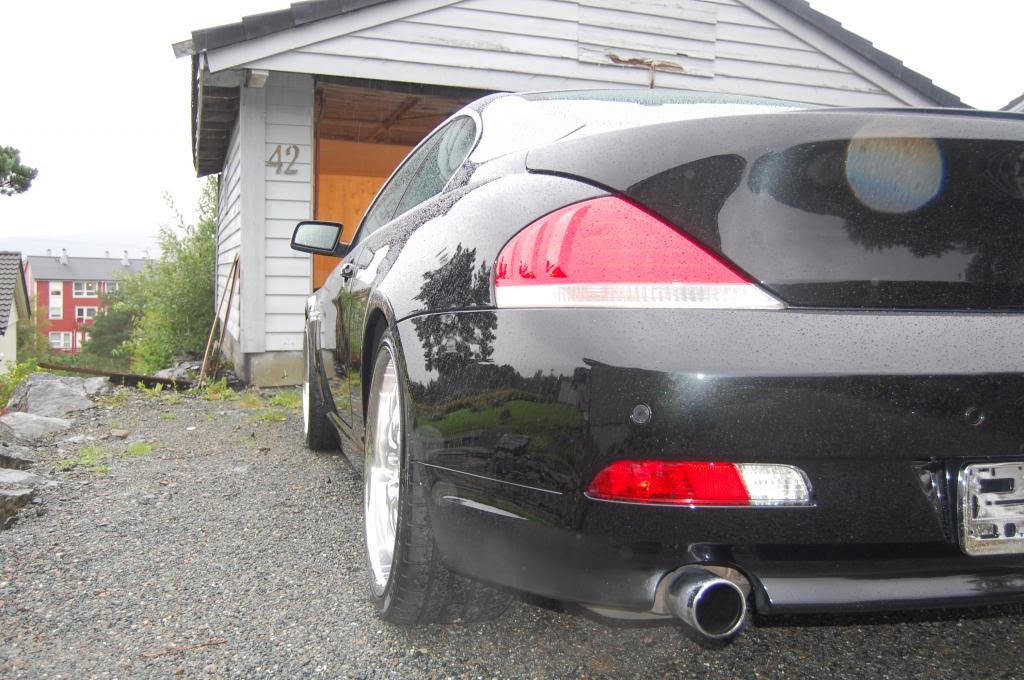

Og været var ikke på min side ved levering,så ferdigbilder er i regn og man får ikke samme intrykk av hvor blank den er.
Tidsforbruk på denne ble 32 timer.

Takk,var opplett når eg satt meg i bilen for å kjøre den ut,og i det eg steig ut av bilen så begynte det å regne.
Så det ble som det ble :)
