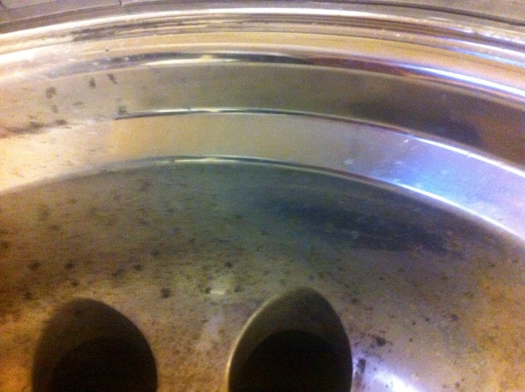

Hei,
Første post og bare så vi legger premissene klare; dette er et forum hvor jeg ikke har noe mer å bidra med enn dumme spørsmål.
Kjøpte noen felger som sikkert ikke har sett en børste eller såpe de siste ..tja..aldri?? Og ser ut deretter.
Det er irr, tjære, etc etc som noen sikkert syns har en viss sjarm, men jeg kunne godt tenke meg en liten oppfriskning.
Det er ingen/veldig få riper og jeg har har heller ingen behov for å få de "bedre enn nytt" så de ripene som er der skal få bli. Har prøvd på en felg og resultatet er greit nok for meg, problemet er bare at jeg brukte 3 timer for å få dette resultatet som de fleste her inne anser som en grov puss. Jeg gikk på først med syre for å ta det verste, så var det, ja hold dere fast, stålull (!!!), så ble det brukt slipenylonark fra biltema og så avslutta jeg en mini polerings ulldisk på Dremelen med Autosol. Fremgangsmåten og utstyret jeg brukte føler jeg har rom for forbedring....for å si det mildt. Jeg mistenker det samme resultatet kan oppnås i løpet av en brøkdel av tiden jeg brukte på den første. Kan noen barmhjertige sjeler hjelpe et analfabet? Skal prøve å legge til noen bilder.

Denne P21 power gel, er det mer futt i den enn Ferro-bet alu rens? For den imponerer ikke, annet enn med en deilig lukt av noe som minner om saltpeter.
Hvor får jeg kjøpt Mothers mini polish ball eller tilsvarende produkt? Gjerne en butikk så jeg slipper å vente på postens disipler.

P21s er tryggere å bruke en Ferro Bet, de løser litt forskjellige oppgaver egentlig. Normalt skittne felger klarer seg mer en godt nok med P21s (ille skitne også for den saks skyld), Ferro bet tar felger som bla har gulnet en del, der klarer ikke P21s jobben. Samt at du får en annen "god lukt" med P21s. Husk å kjøpe P21s Power gel da, det er den som er gull. Parts And Retards har denne på lager mener jeg, samme gjelder Exint.
Kan ikke si jeg har sett Mothers mini ball hos noen, men sjekker du Parts and retards, scandicshine, Swissvax eller Exint så kan det hende de har den eller lignende. Butikkene ligger henholdsvis i Ås, Verdal eller Lillehammer (alt etter som hvor du befinner deg i landet.

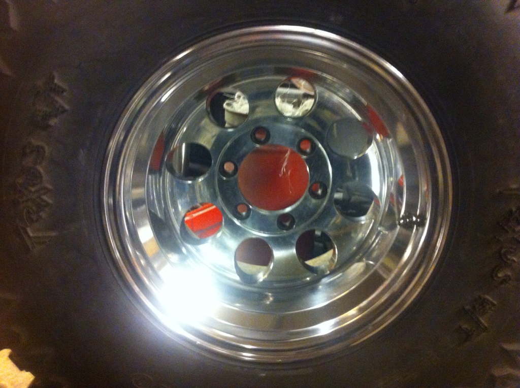

Nå skal jeg få samtlige her inne til å tenke i sitt stille sinn; "han her, verken er eller kommer til å bli en DCN'er...." og dere har nok rett, dessverre. Har ferie og noe måtte jeg finne på så jeg stakk en tur til jula, med følgende resultat:
https://www.dropbox.com/s/cm1ebj9tczl9rug/Photo%2018%2036%2040%2009.07.13.jpg
Men etter å ha kjørt på med drillen er i hvertfall resultatet iøynefallende :
https://www.dropbox.com/s/2bjg7hlc62f1jmk/Photo%2019%2014%2058%2010.07.13.jpg

En bøtte autosol, drill og polerhoder er gode greier på slike felger :D

Må ikke bli "dcn`er" for å være innom forumet og spørre litt rundt :) Ser ut som du har fått til et godt resultat da! :)

Jo takk for det.
