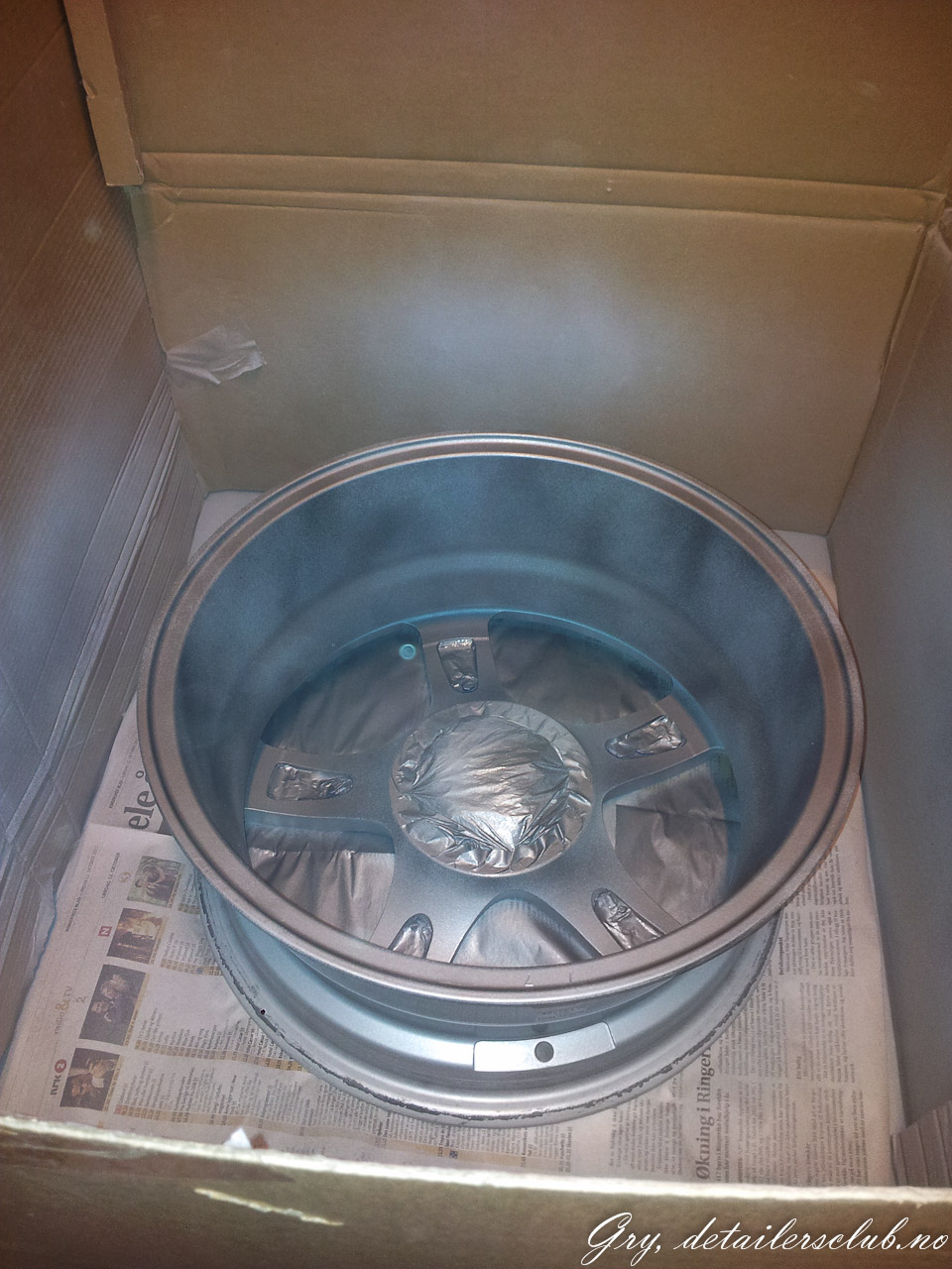

Andre strøket (strøk, lag, påsprayet)
Og tre strøk og ny felg skal utsettes for mishandling med boks

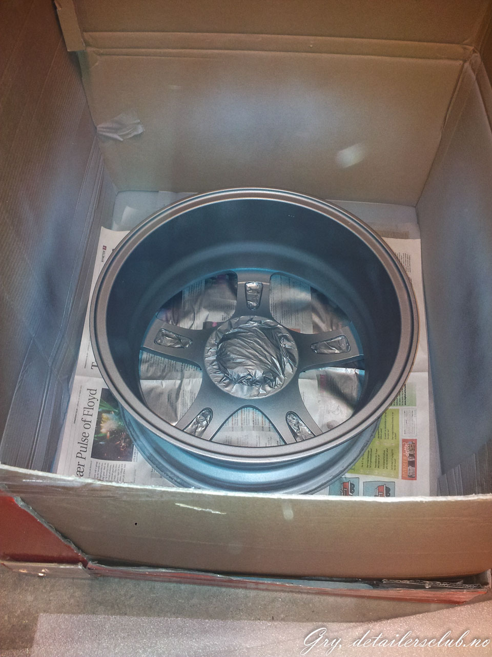

Alle fire overhøvlet innvendig, så temmelig ok ut syntes jeg selv.

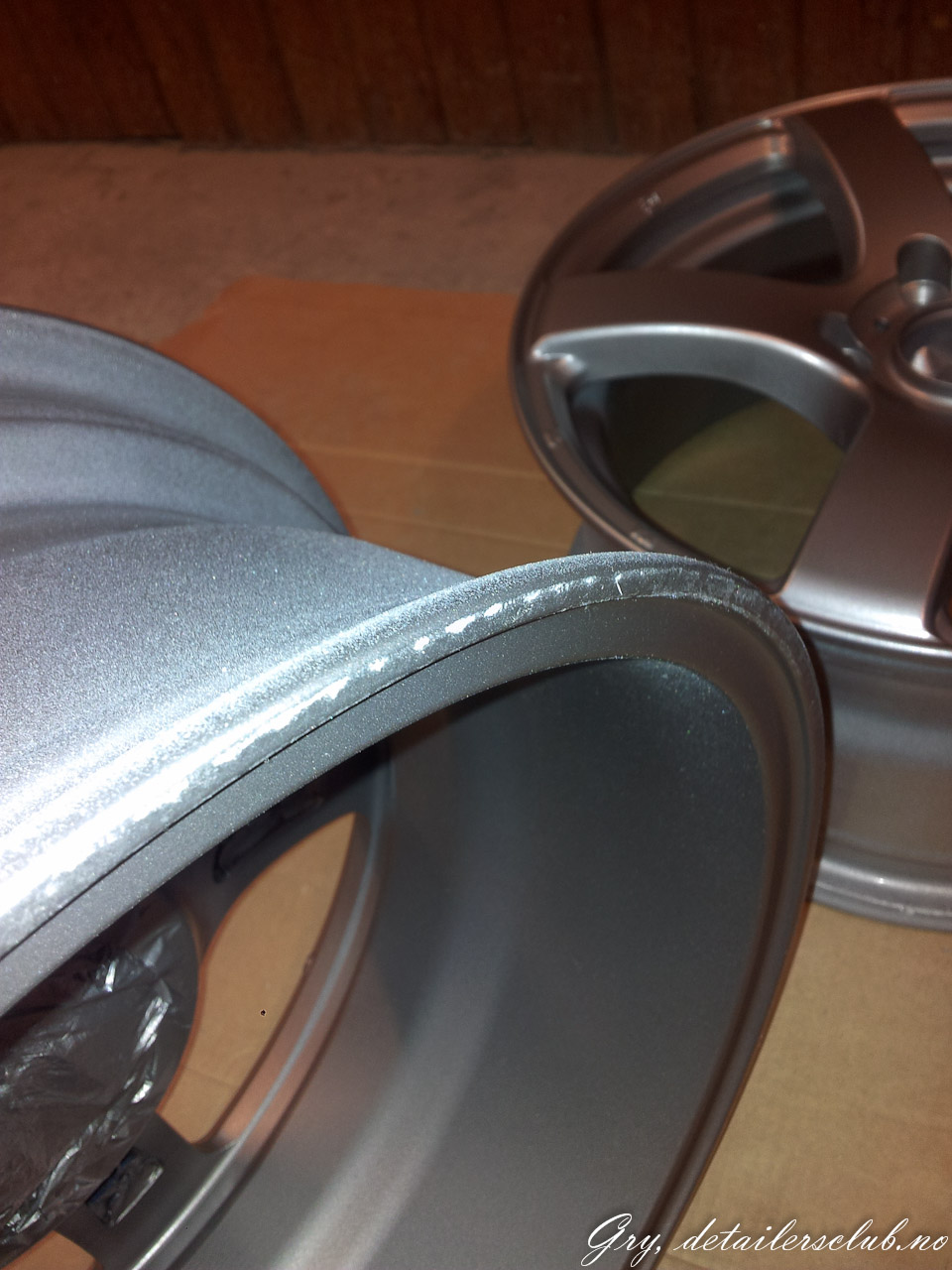

Dette er felgen med mest skader, ikke akkurat perfekt selv etter fylling med epoksikitt, filler, slip og tre strøk med lakk

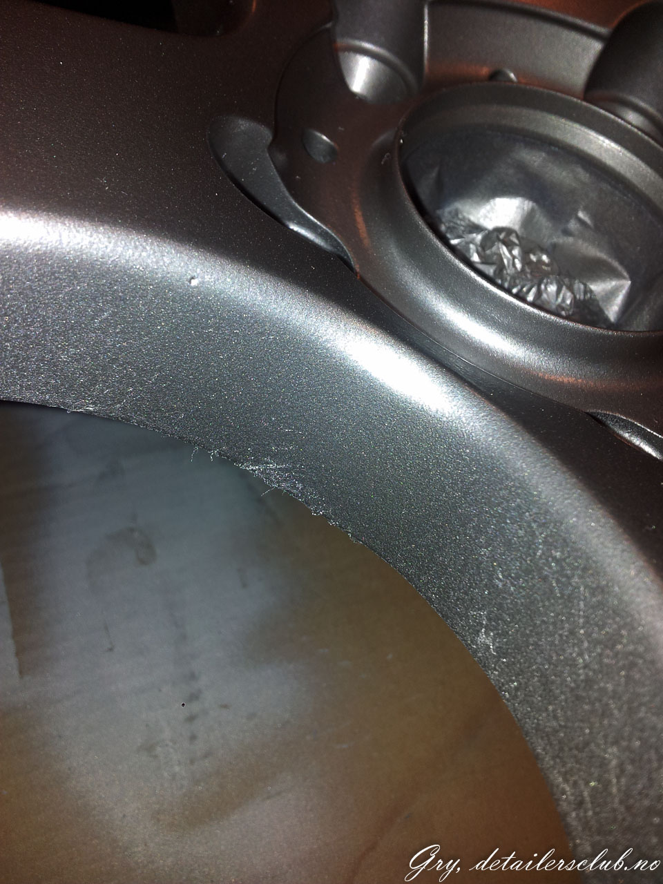

Dessverre ble denne også ganske hårete, kluten jeg brukte å rense med loet noe grassat. De tre andre blei litt bedre siden jeg gikk over med en annen klut før lakking.
