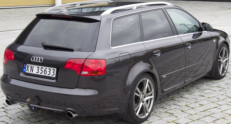

Da er jobben "utført"...
Mesteparten av limet ble fjernet med industrirens fra Wurth (som gav litt matt hinne). Det som da var igjen ble tatt med våtslip, samt at jeg gikk over hele området med lett våtslip før jeg polerte opp igjen med Scholl S03 og S30. Takk for alle tips underveis :)
Ferdigbilde av bilen under :) Den er forøvrig til salgs dersom det skulla være av interesse for noen...
