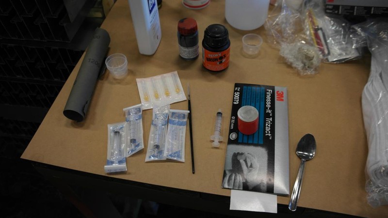

Litt steinsprut behandling

Hva er det du har smurt på steinsprutene..? Veldig pent arbeid, forresten!

Den så absolutt ikke bra ut. Steinsprutene ble fylt med lakkbase og klarlakk, blandet sammen. Ca 60-70% base + 30-40% klarlakk. Fylte i 2 runder, slik jeg fikk topper. Første runde så trekker lakken seg sammen, og da vil det bli en grop i den fylte steinspruten. Ved runde 2 vil det bli en topp når den herder. Da er det lett å pusse toppen ned og rubbe området rundt til det ser helt plant ut. Så polere opp for glans.
