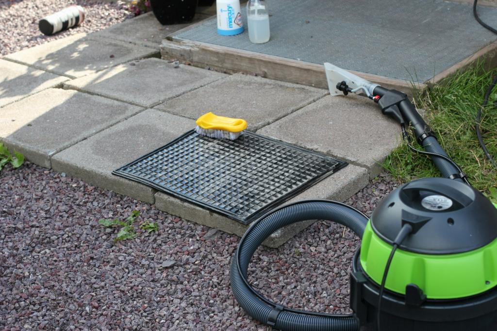

Starter med en liste over produkter og utstyr som ble brukt.
  • Foma Powervac 1150
  • Foma Mimo
  • Biltama børste
  • Swissvax børste
  • Kwazar Mercury 0,5l
  • Surfex HD
  • ValetPro Protectant

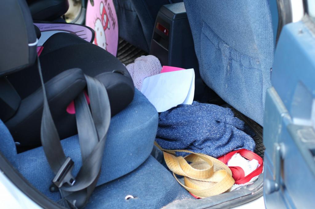

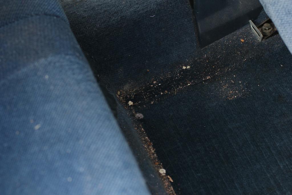

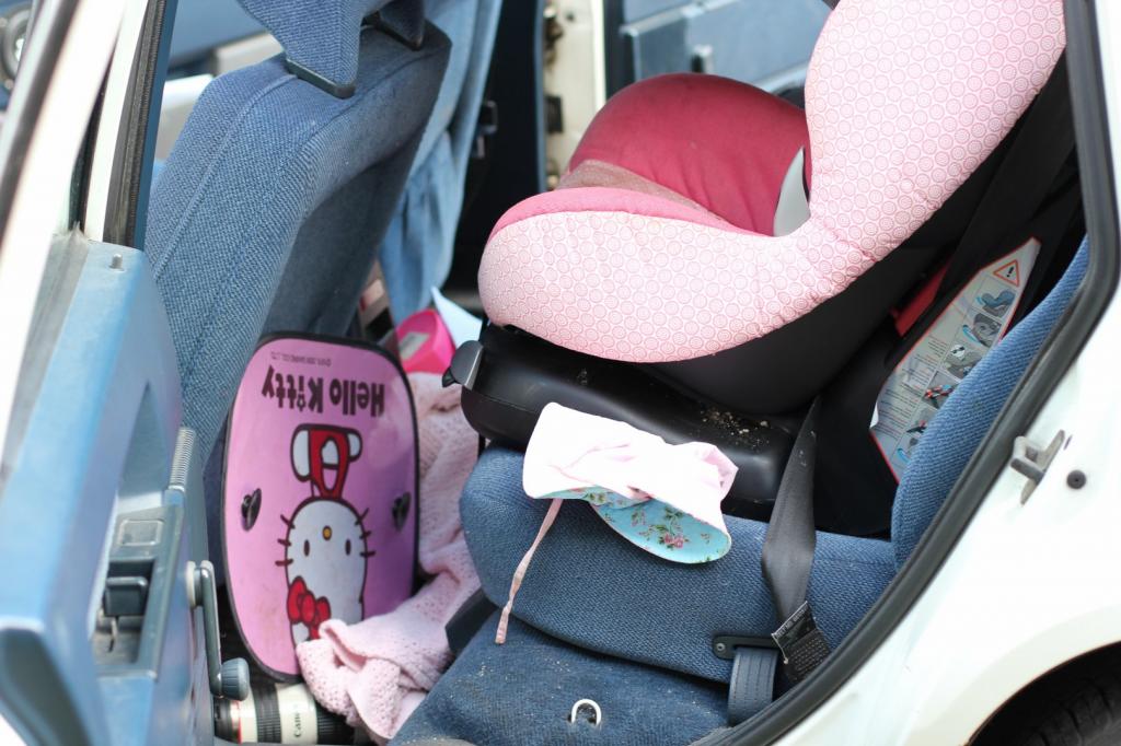

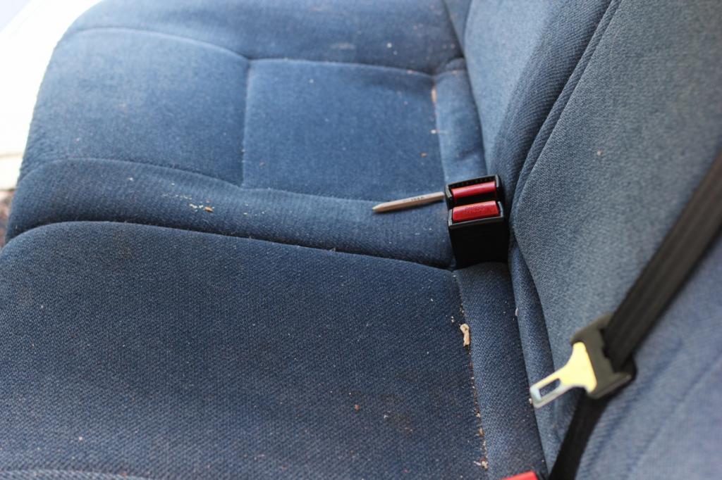

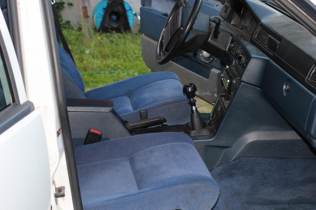

Her kommer det noen bilder før jeg ryddet. Mye rot og skitt!
Her har jeg ryddet. Ganske skittent på gulvet og i setene. Dashbordet har jeg vasket tidligere, men det blir fort støvete. Regner med at det ikke blir like fort støvete etter rensen.
Støvsuget det verste med Foma Powervac 1150.

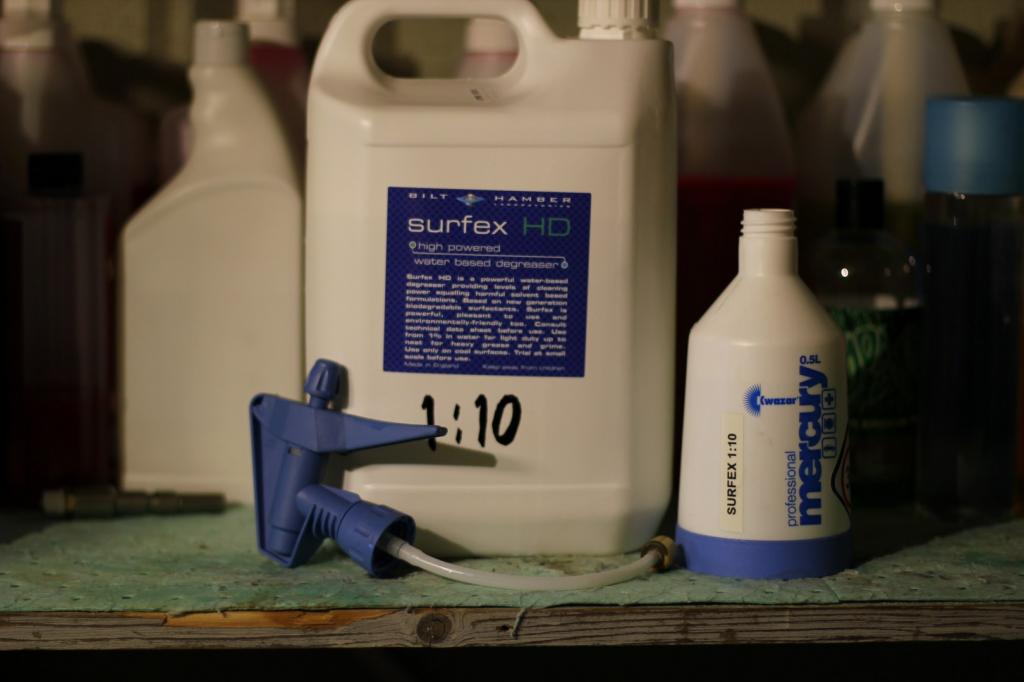

Tok frem SurfexHD 1:10 og Foma Mimo.

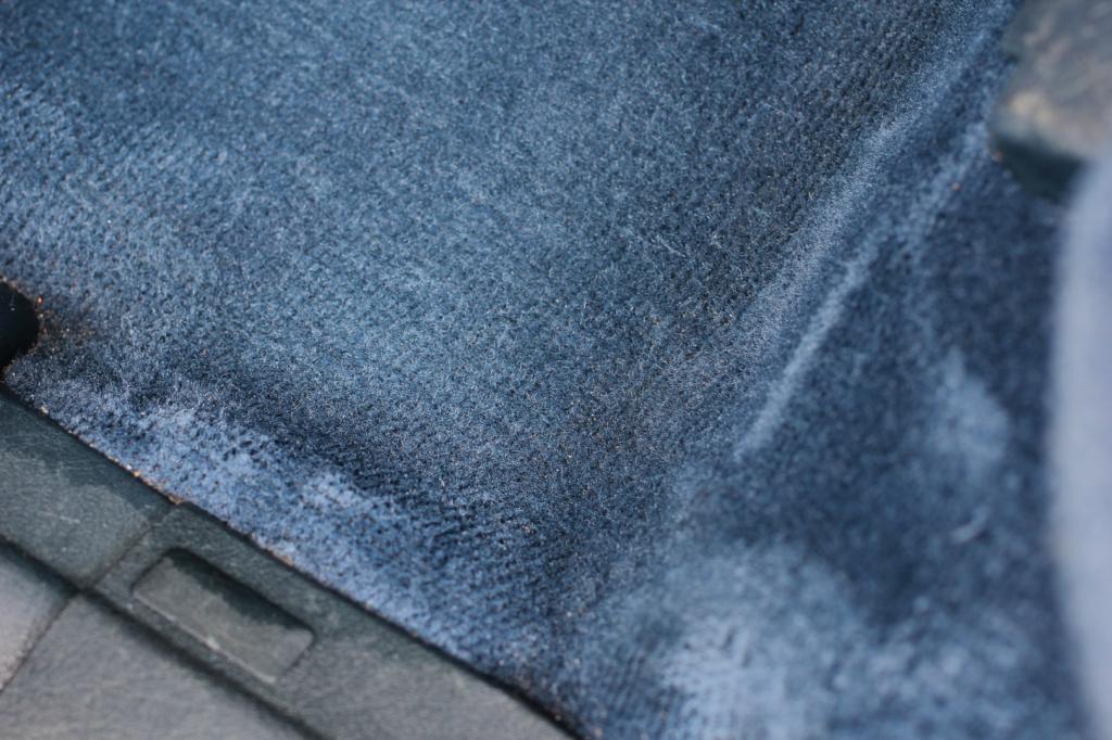

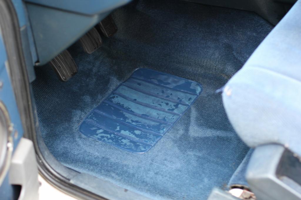

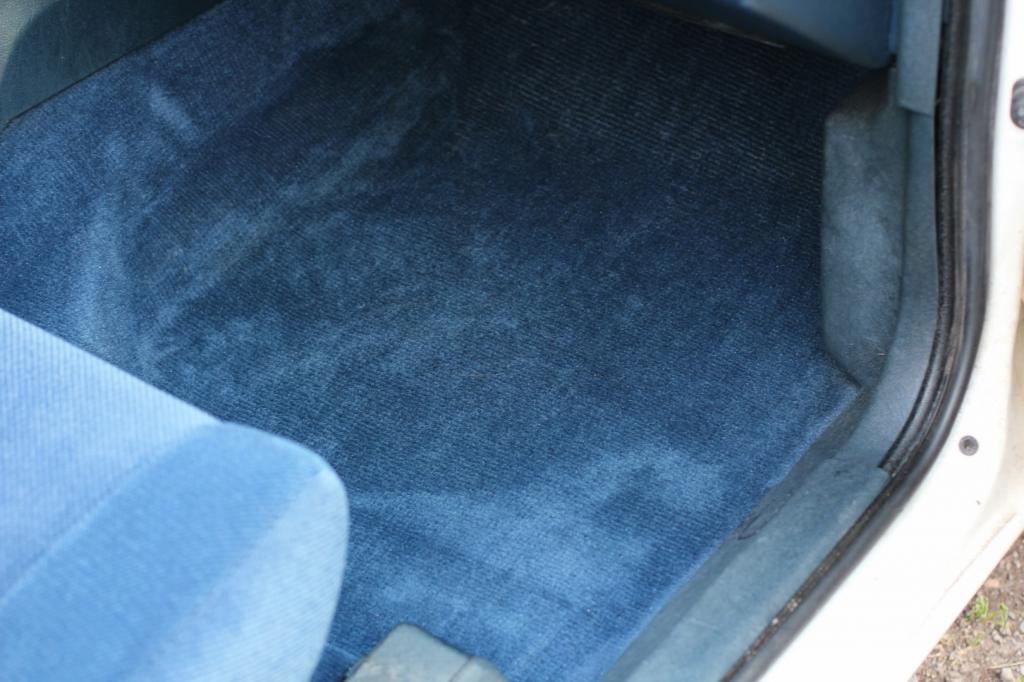

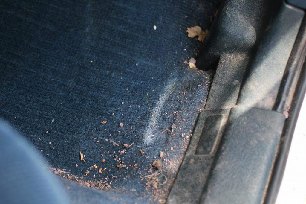

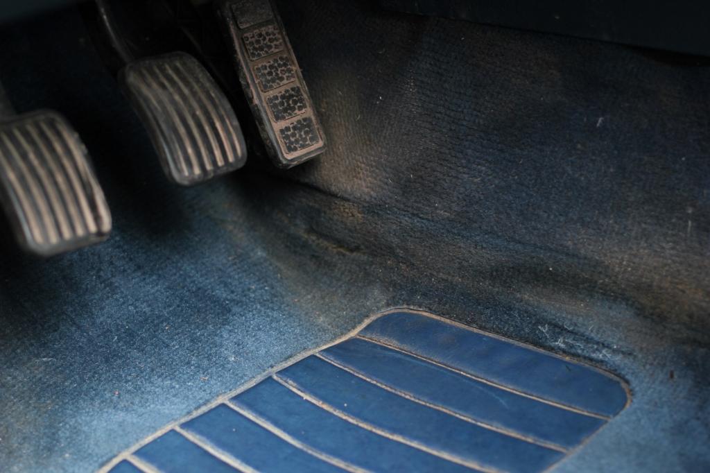

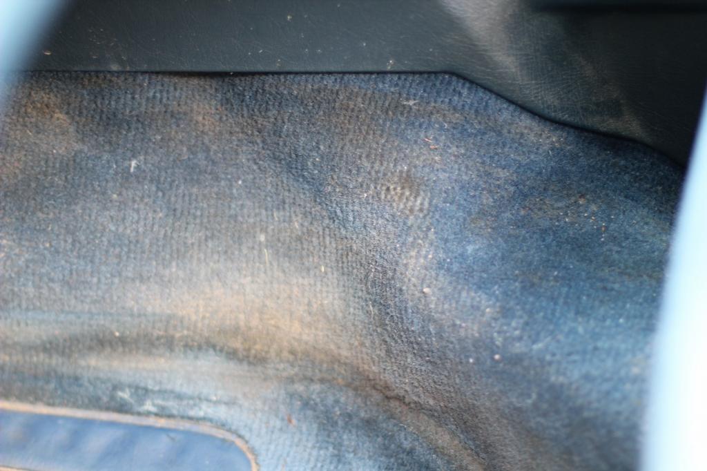

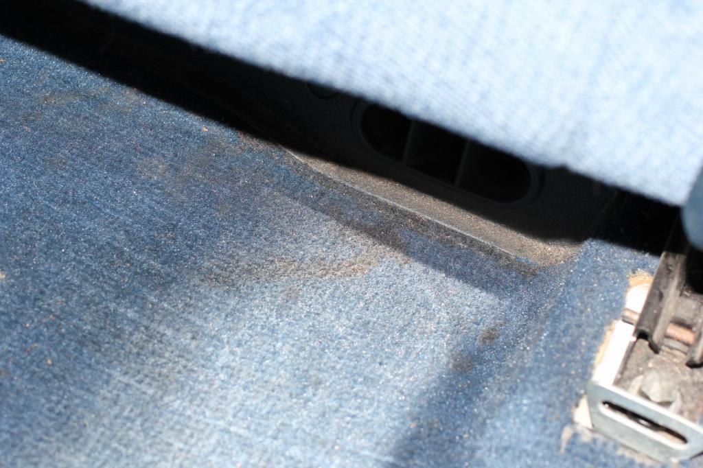

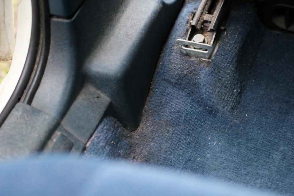

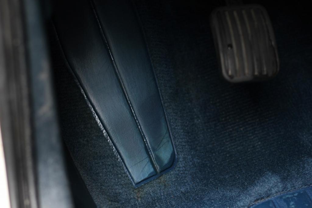

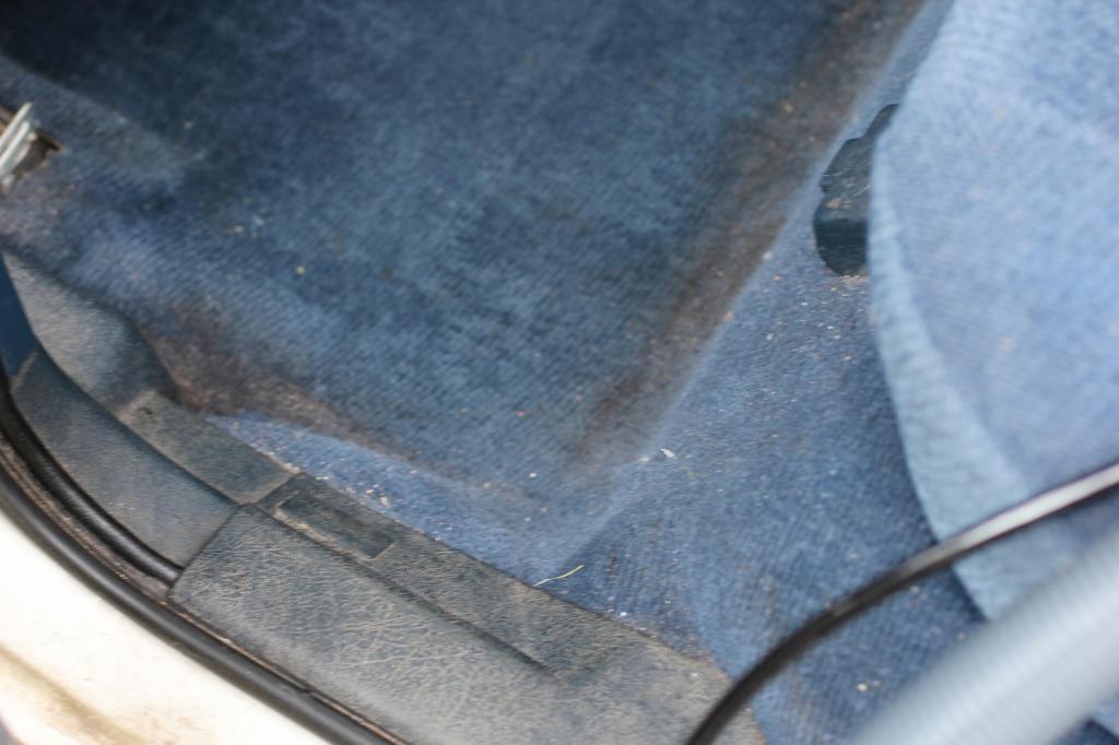

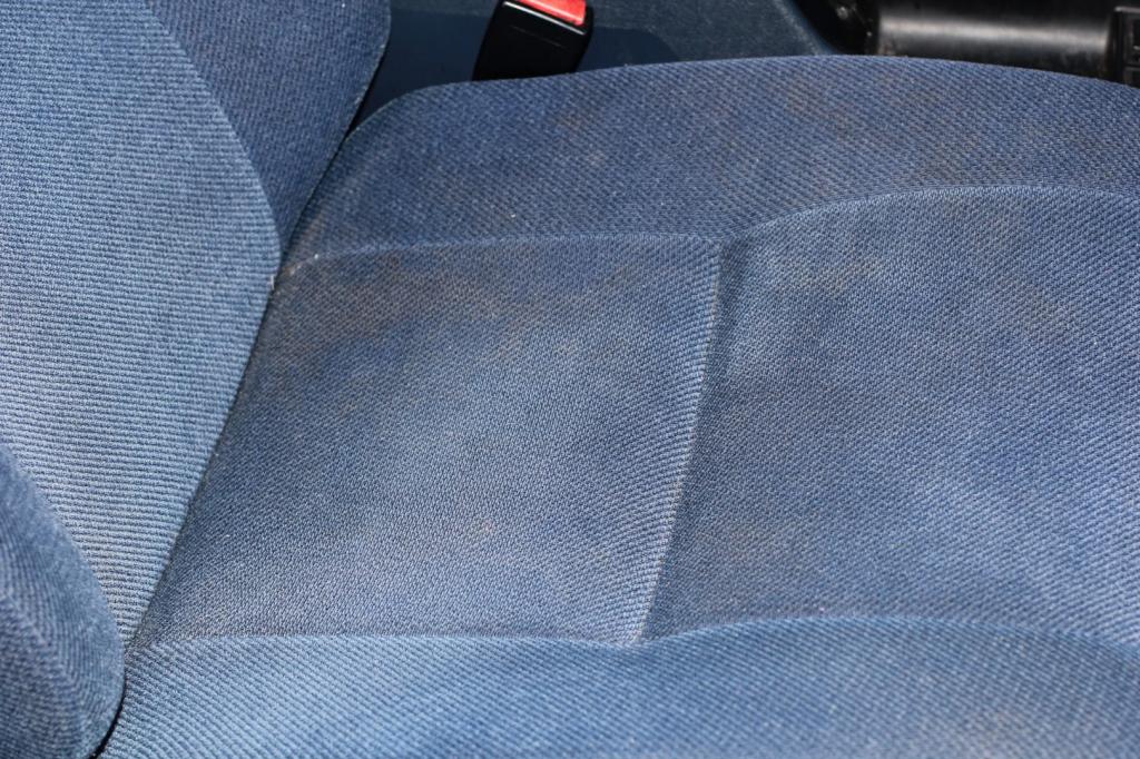

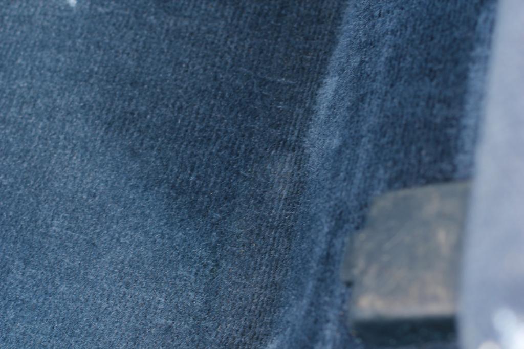

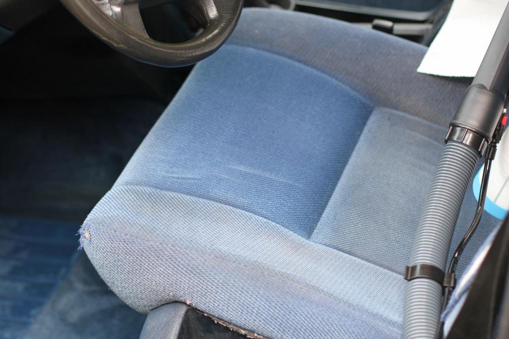

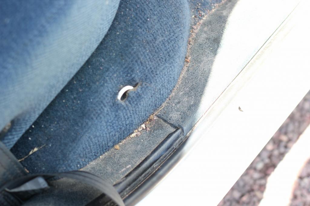

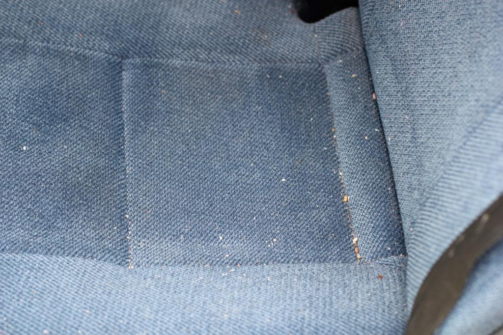

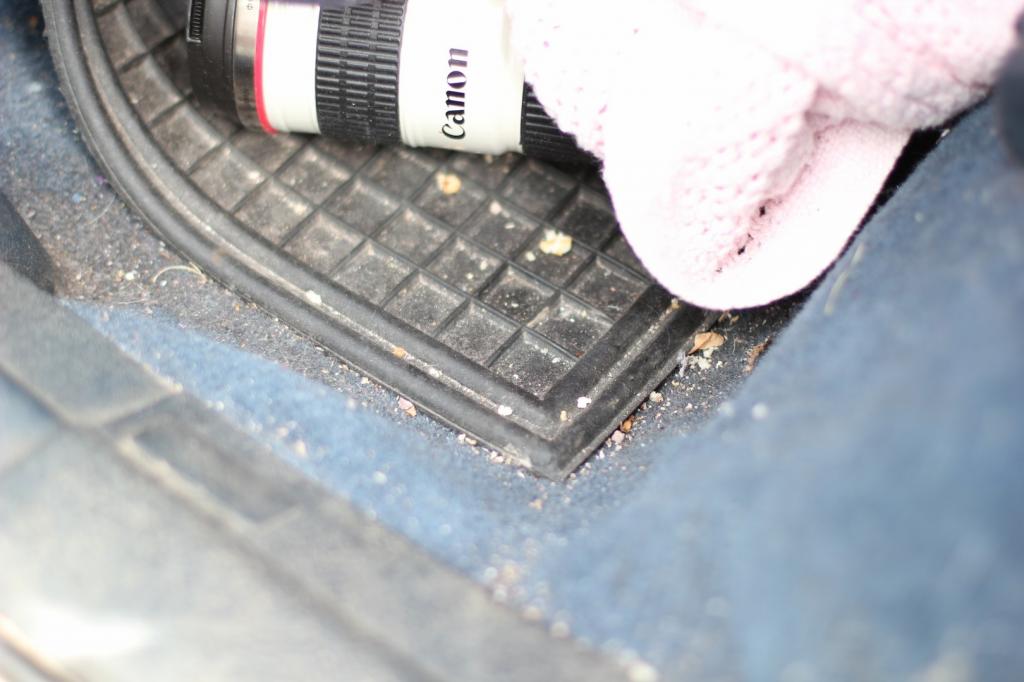

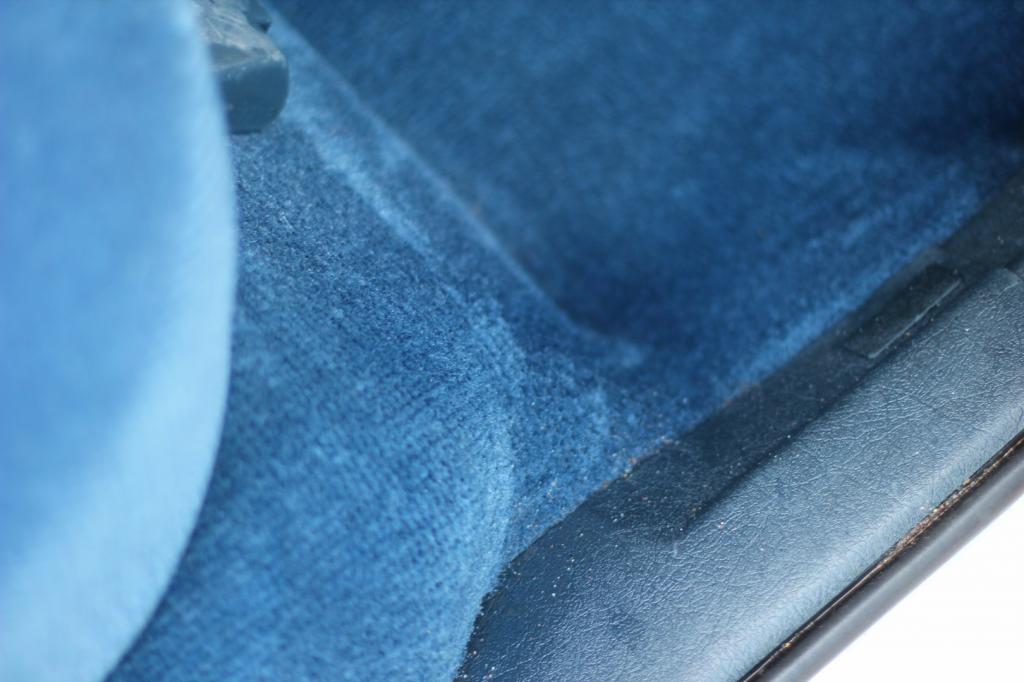

Startet ved førersetet. Her var det absolutt verst så jeg tok endel bilder her.

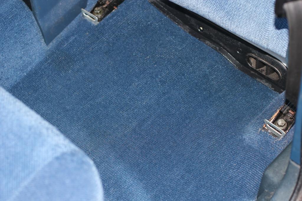

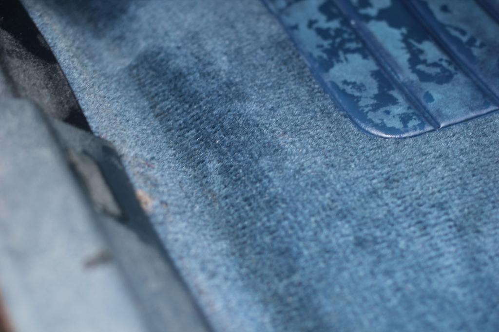

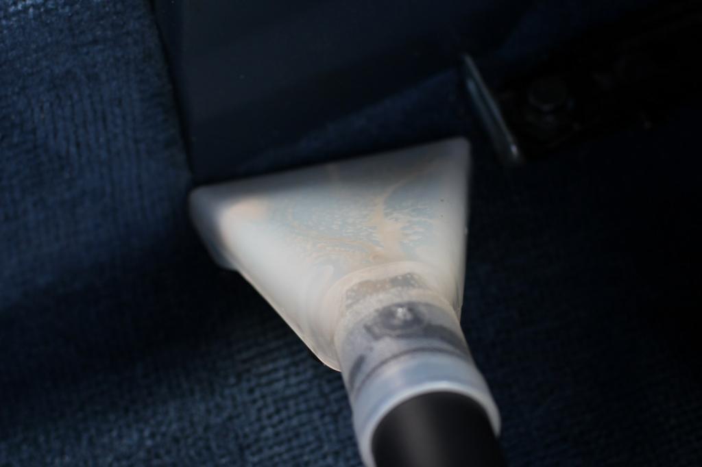

Her har jeg tatt teppet foran på venstre side. På gulvteppet brukte jeg en gul Biltema børste. Denne er ganske stiv så jeg synes den er fin å skrubbe gulvteppe med.
Får fjernet mye skitt med Surfex og Mimo.

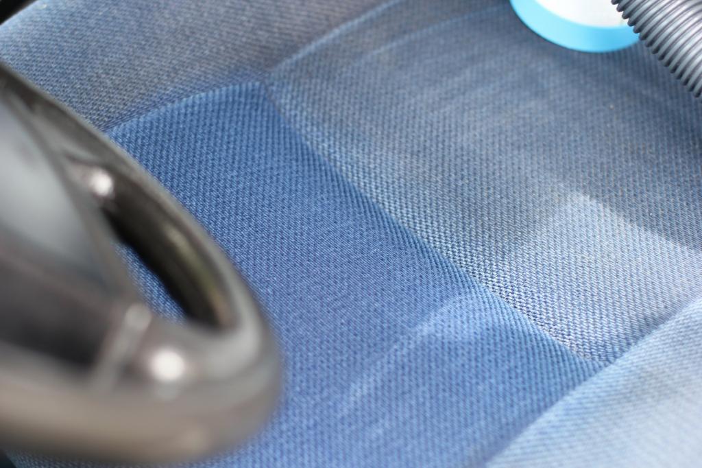

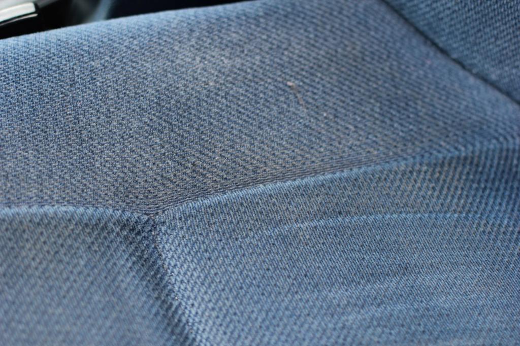

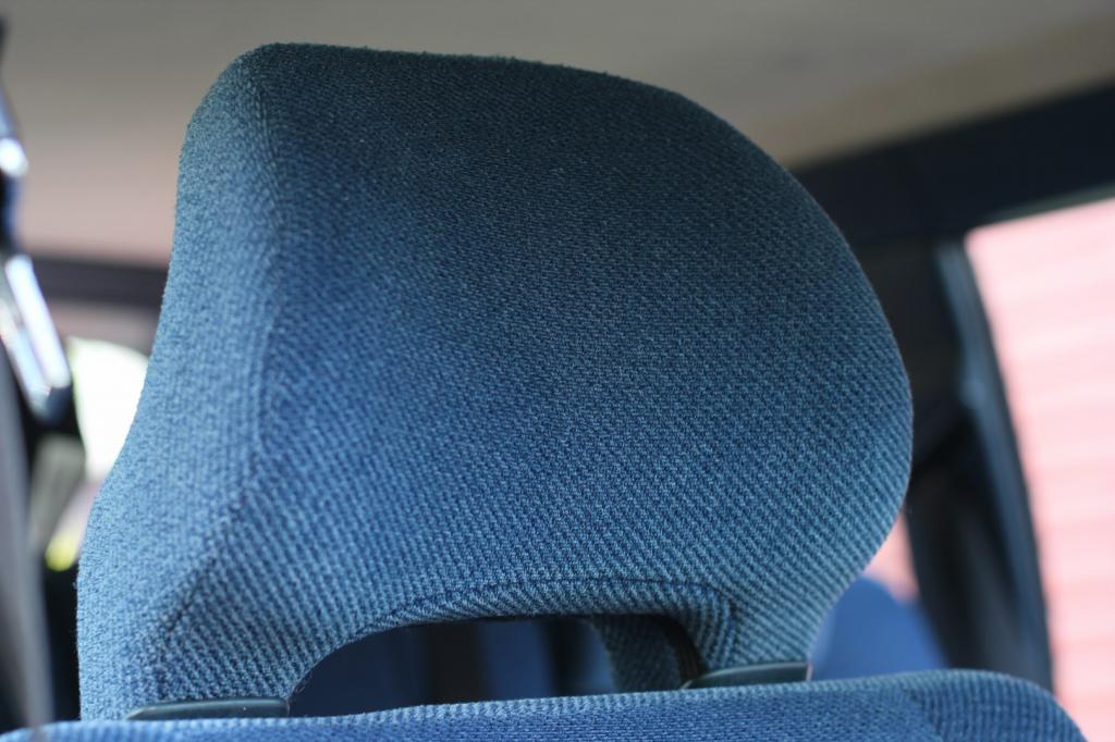

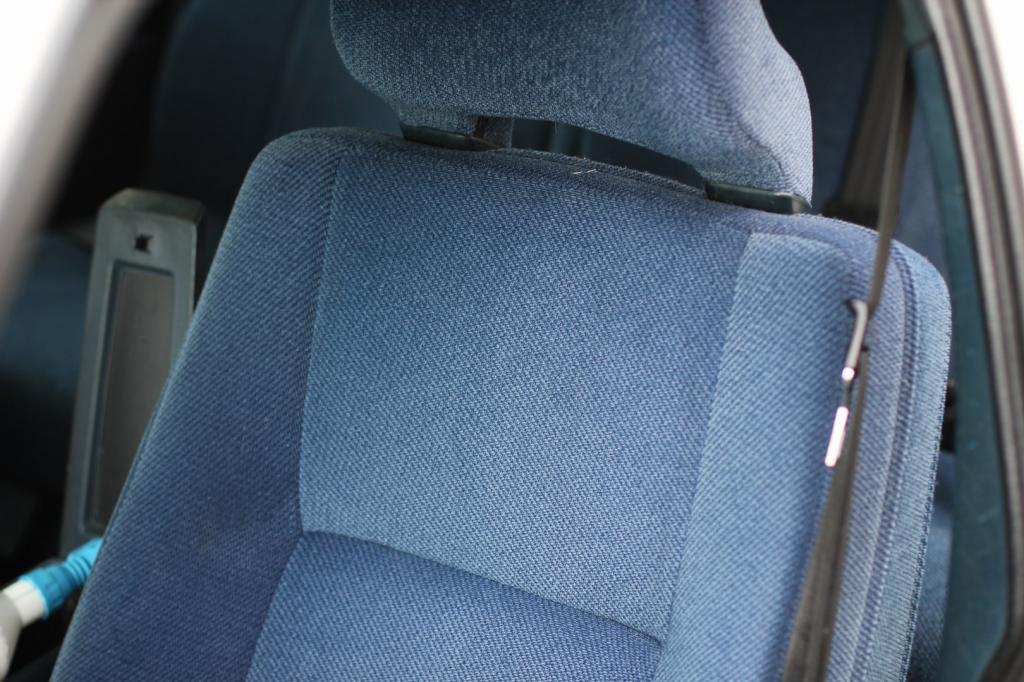

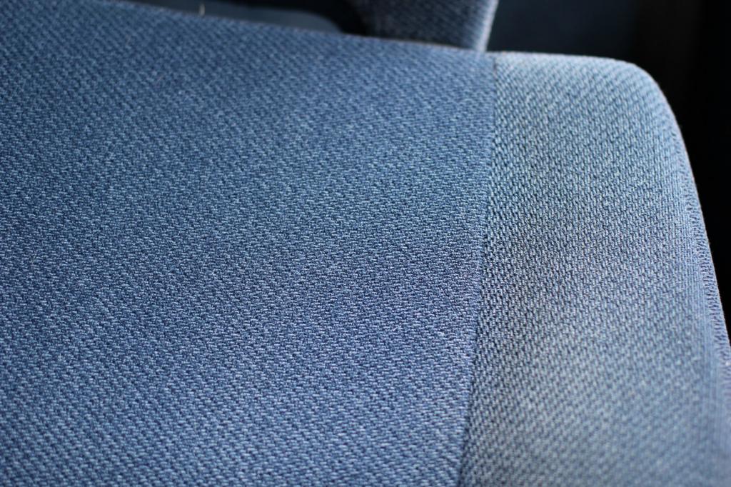

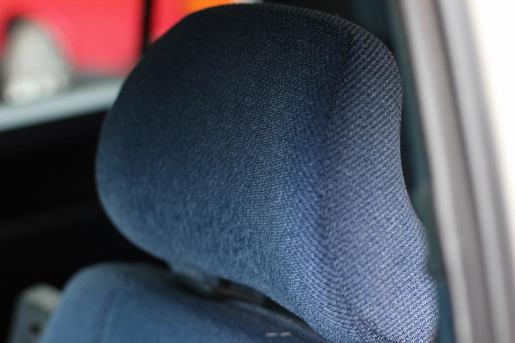

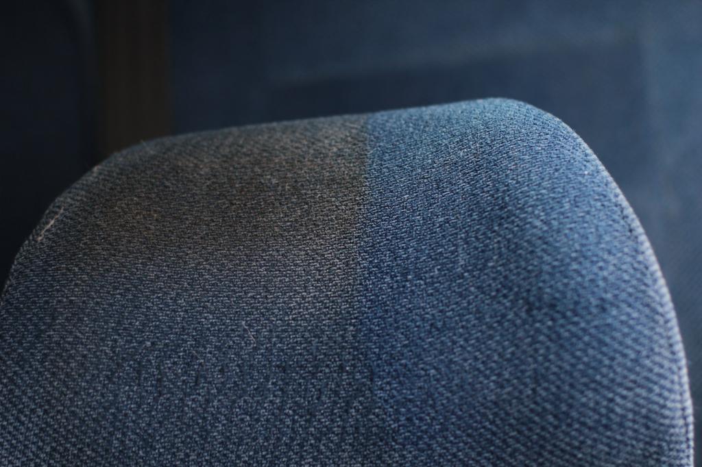

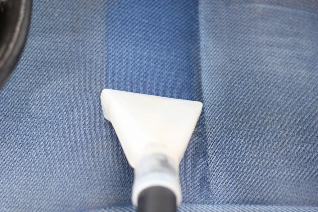

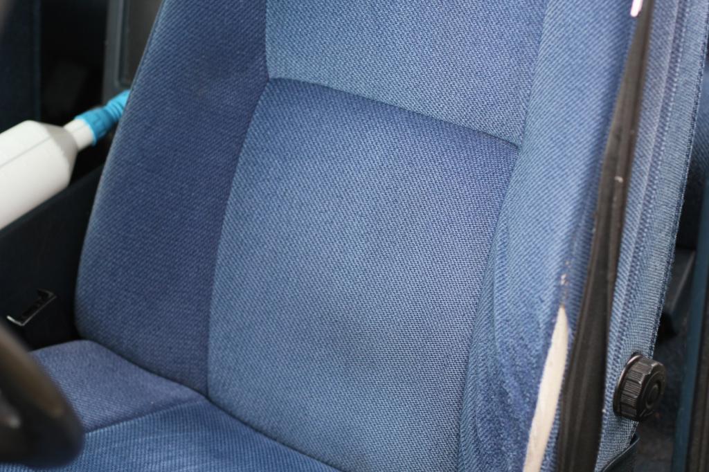

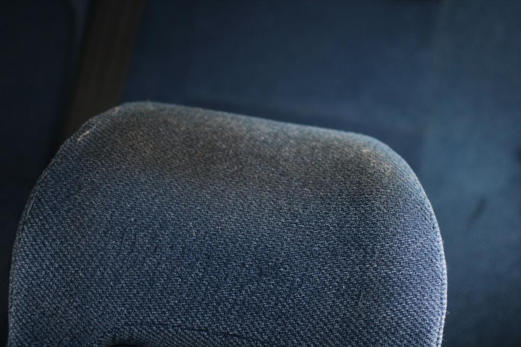

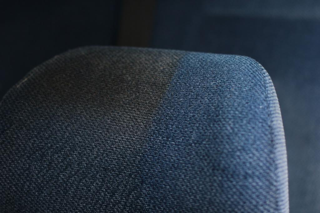

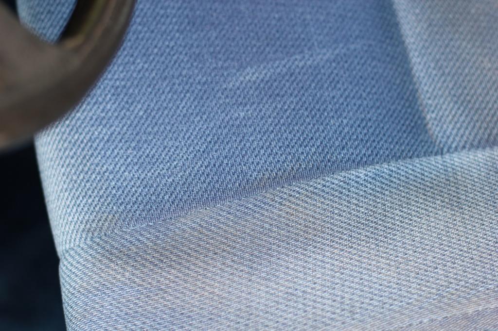

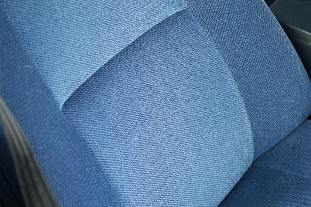

På setene brukte jeg en børste som er litt mykere. Her er Swissvax sin skinnbørste fin.
Her kommer det noen bilder som ble tatt underveis fra rensen av fører setet.

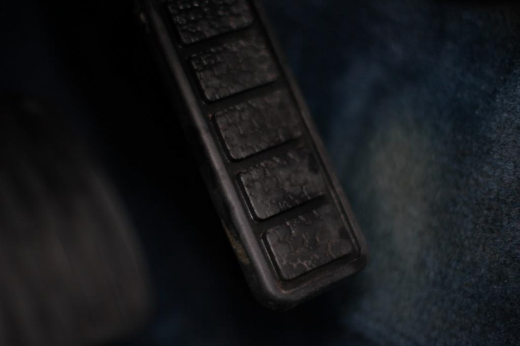

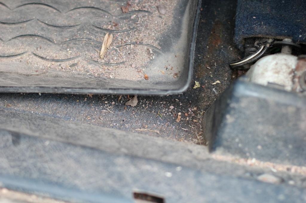

Valetpro Protectant ble påført på skybiten som er under matten.

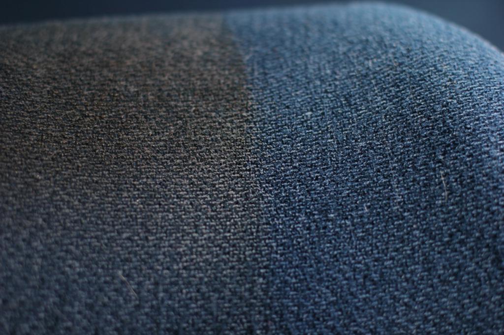

Ferdigbilder fra fører setet. Bortsett fra slitasje så ble det som nytt.

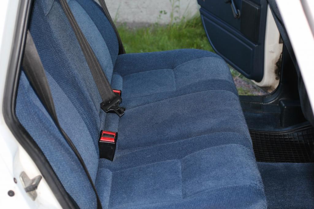

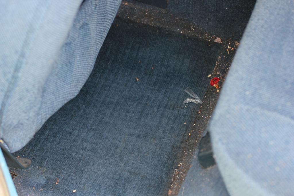

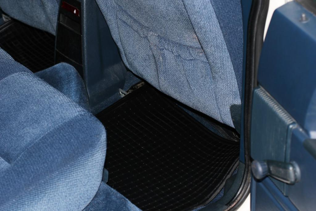

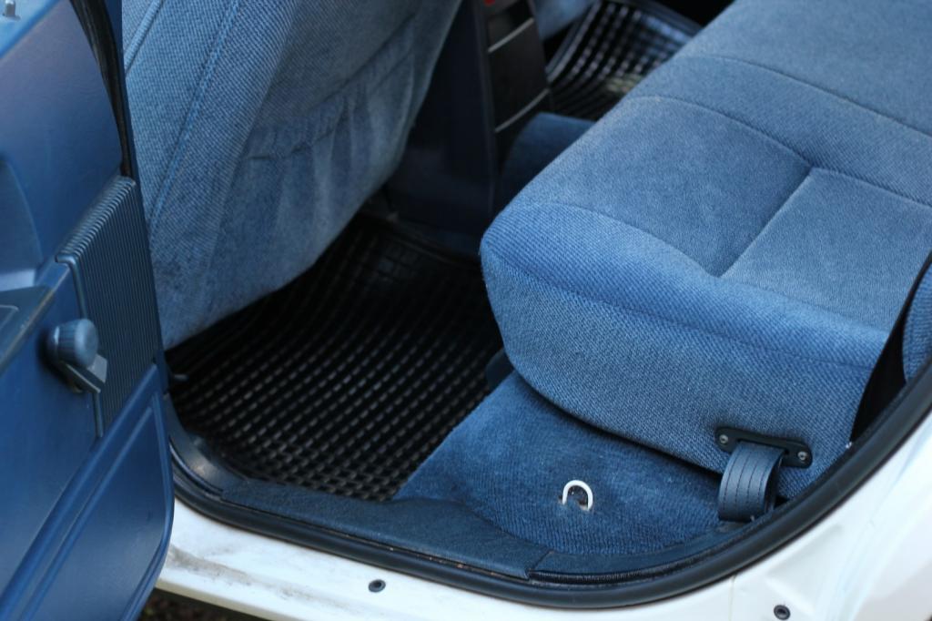

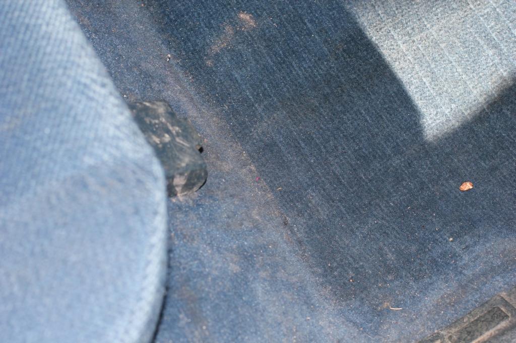

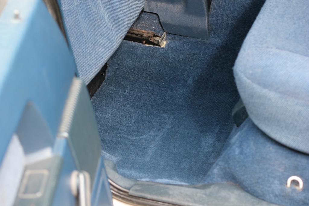

Fortsatte på venstre side bak. Bildene viser tydlig hva som er før og etter.

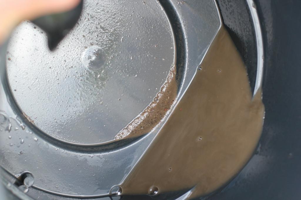

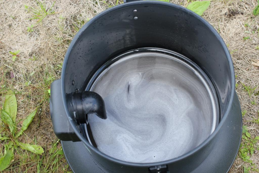

Det gikk med endel Surfex og vann, så jeg måtte tømme Mimo ofte. Vannet som blir hellt ut her er kun fra venstre side av baksete. Selv om det ikke så ekstremt møkkete ut her så var det endel skitt som lå i stoffet.

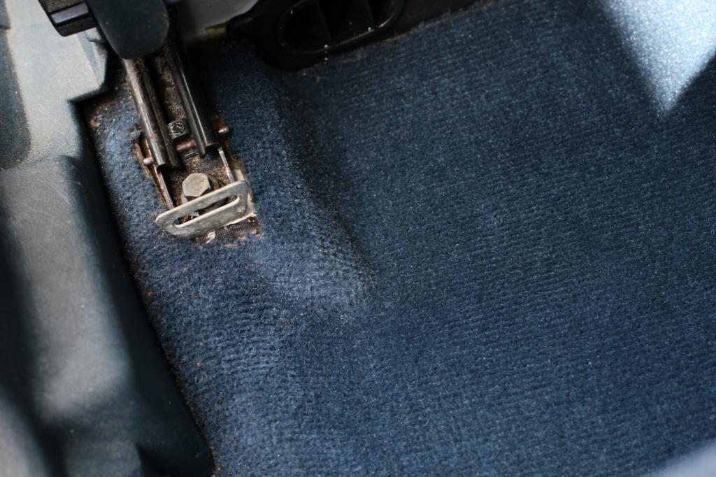

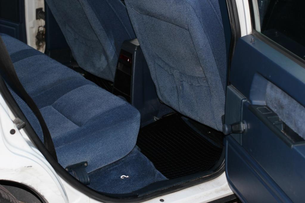

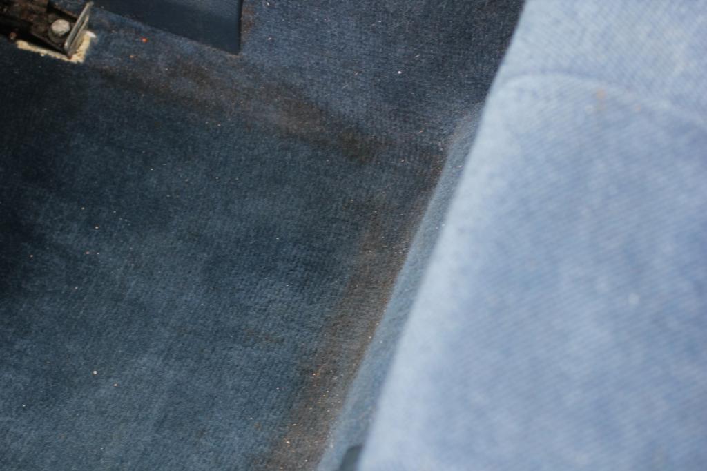

Fortsetter på samme måte på høyere side bak.

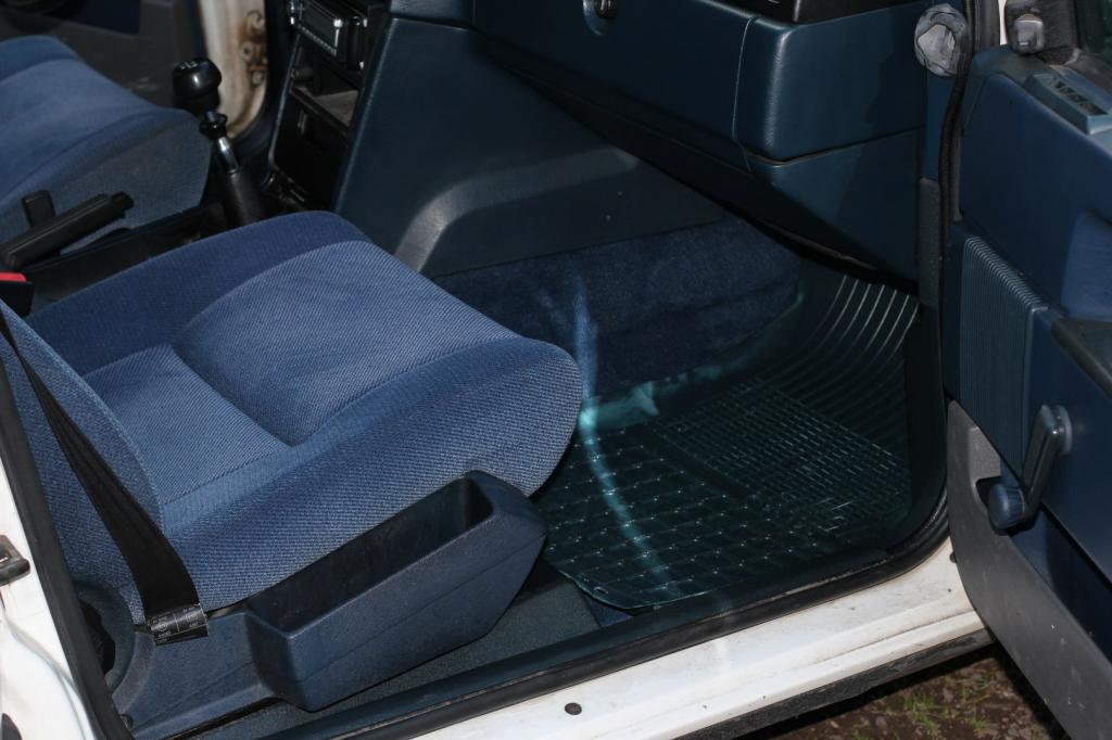

Og ved passasjersetet.

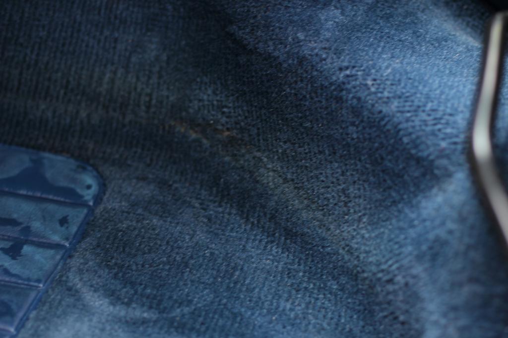

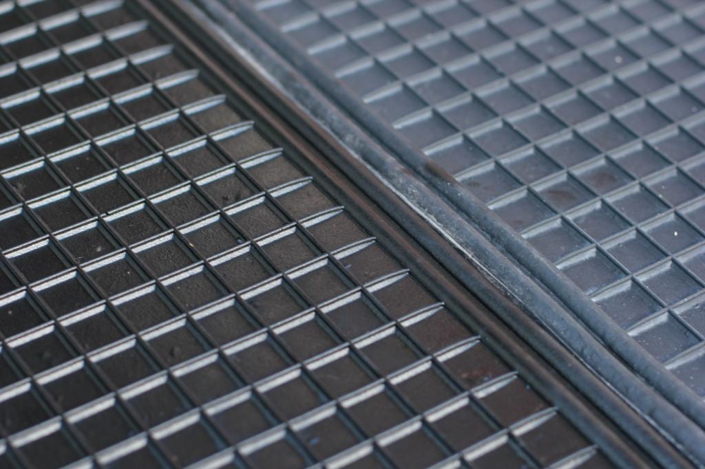

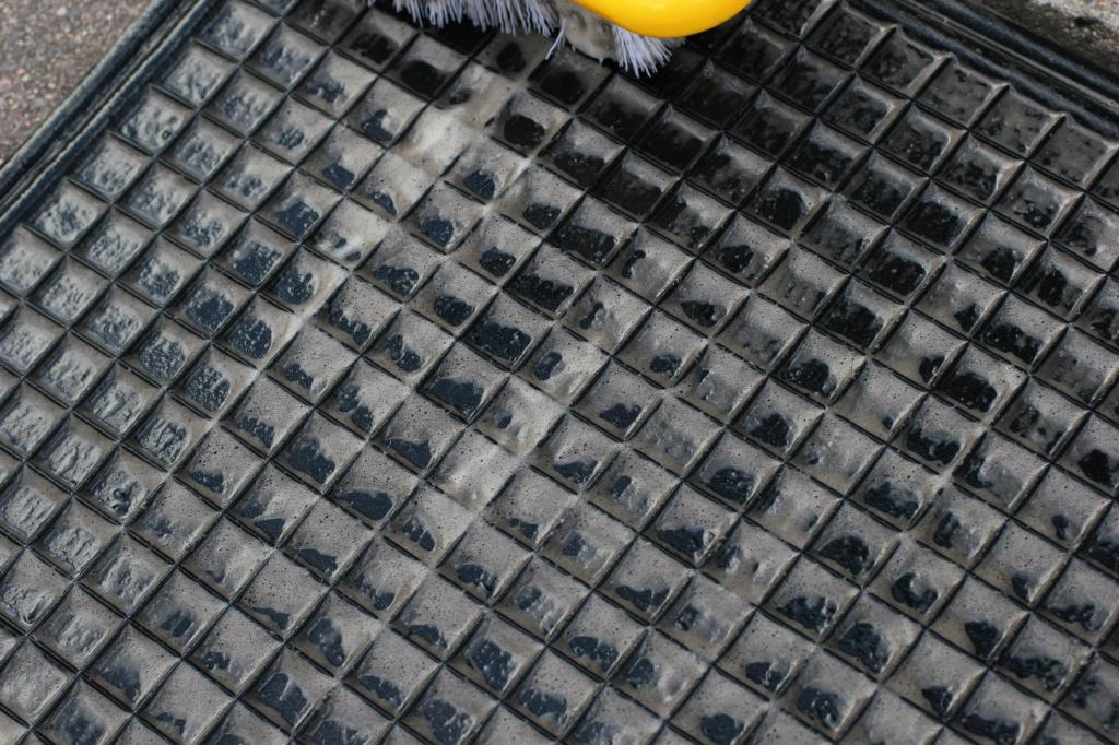

Matter ble renset på samme måte. Her brukte jeg litt sterkere Surfex (1:5).

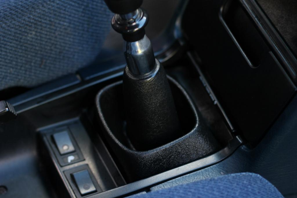

Etter de hadde tørket skikkelig påførte jeg VP Protectant. Frisker opp fargen, men er egentlig litt for blank.

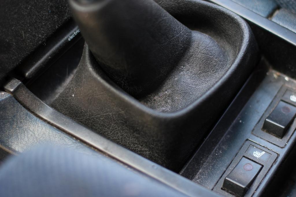

Dashbordet tørket jeg fritt for støv med Greenclean 1:15. Det ermye som ble nedprioritert her pga. tid. Bla. bagasjerom, div plast, dørtrekk og bakside av fremseter. Dette skal jeg få tatt senere.Jeg skulle egentlig bare støvsuge. :P

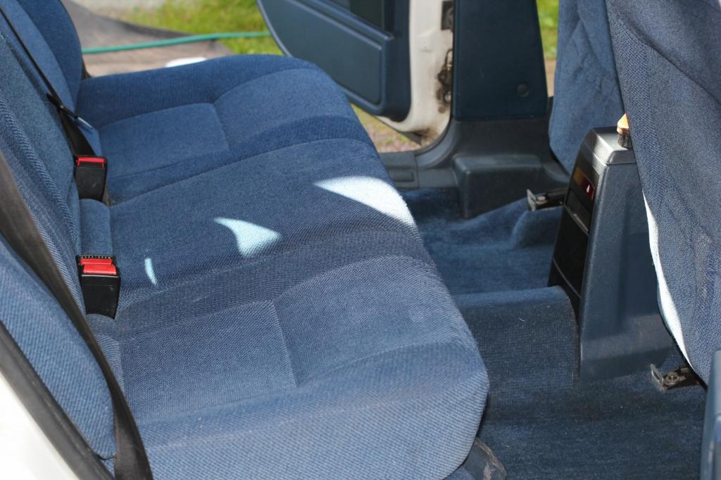

Her kommer det noen ferdigbilder som jeg akkurat rakk å ta før bilen skulle brukes.

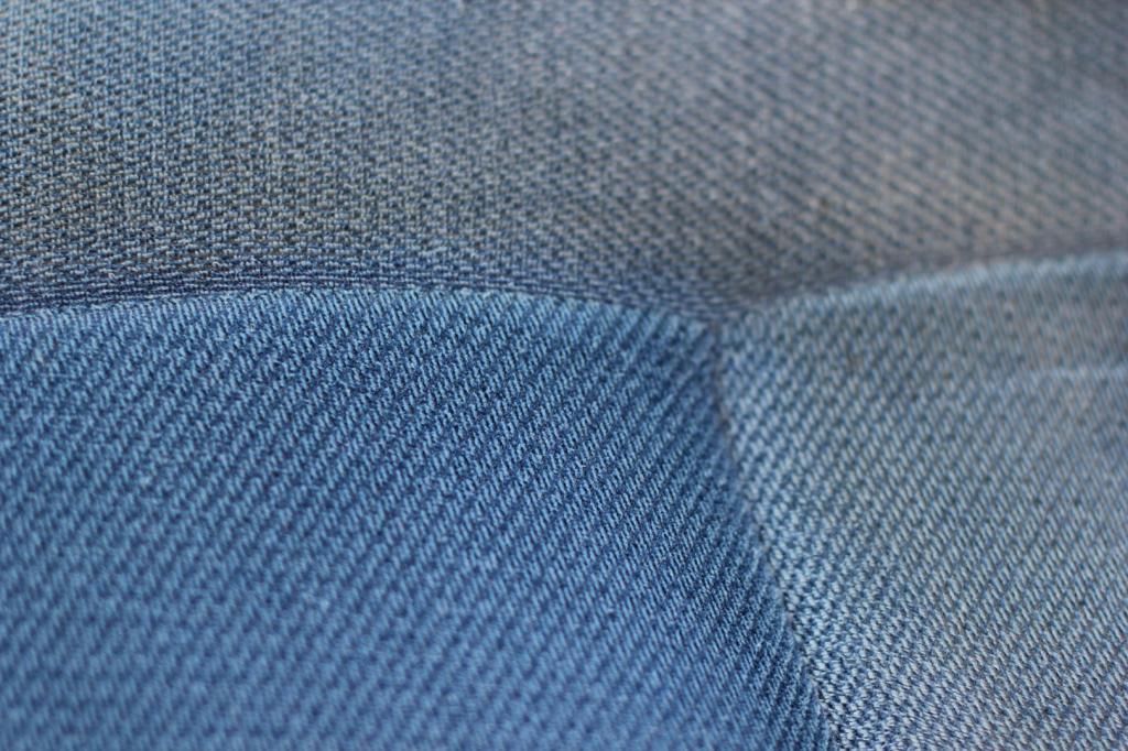

Helt 100 ble det ikke, men det ble mye bedre enn det var. Litt trivligere å sette seg inn i bilen nå. Totalt tid på denne jobben er ca 6 timer.

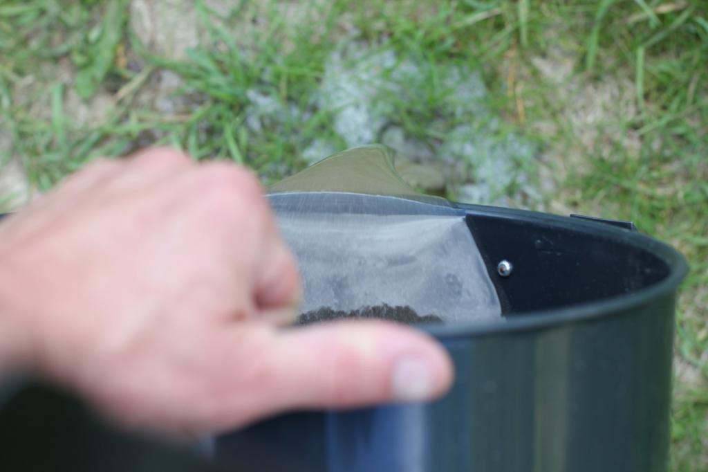

Synd munnstykket ble for lyst til at man kan se hva som skjer inni der. Ikke så lett å ta actionshot uten egen fotograf.

Hadde fått bort mere skitt rundt skinnene til setene hvis jeg hadde demontert de, men det et er nok ikke mindre jobb å gjøre det. Det er kun 4 bolter per sete, men alt tar tid. Erfaringsmessig vet jeg også at de bakre boltene kan gå ganske tregt pga de går igjenom gulvet så det er endel tectyl på de og i noen tilfeller er det også litt rustent der. Merket dette når jeg hadde ut setene i den svarte (demonterte stolene ved rens der faktsik).
