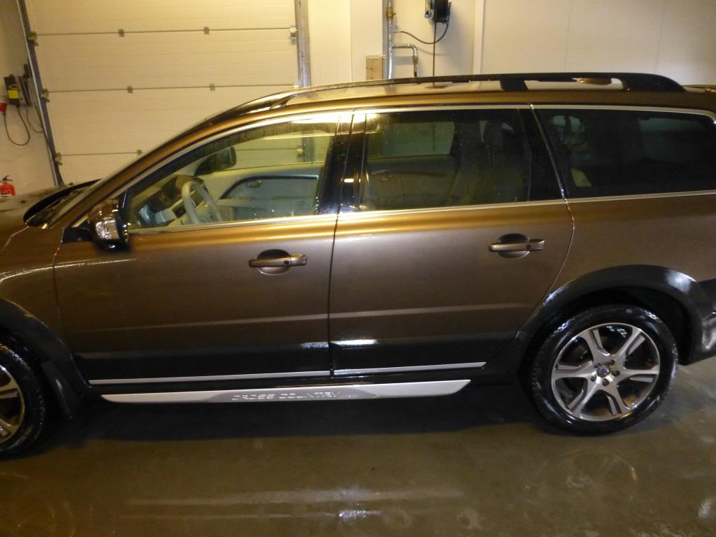

Tok imot kunden på lokalene til Ladedekkservice, som er plassen hvor jeg gjør slike jobber. Veldig kjekt å kunne ha litt plass å boltre seg på!! :D Hadde på forhånd enige om hva som skulle gjøres. Få opp shine i bilen, fjerne de ripene som kunne fjernes, fjerne oksidering og dempe de riper som ikke kunne fjernes. Legge lakkforsegling på bilen og vinterfelger, og autobahn på sommerfelger. Jeg sa til meg selv, at siden jeg hadde frem til søndagskveld, så skulle jeg ta masse bilder. Men som vi alle vet, så går ting aldri som de skal, spesielt ting som har med drager og unger å gjøre, så det ble litt travelt på slutten, samtidig som jeg glemmer hele tiden å ta bilder. Tror jeg må ordne meg med en paparazzi eller noe..

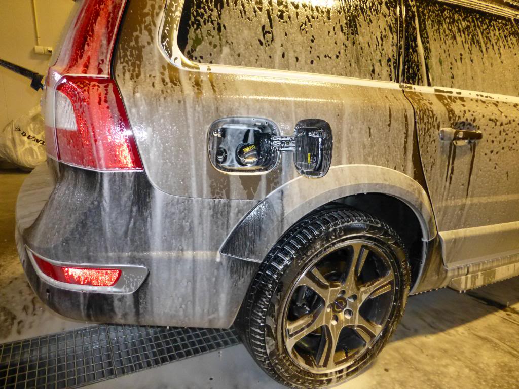

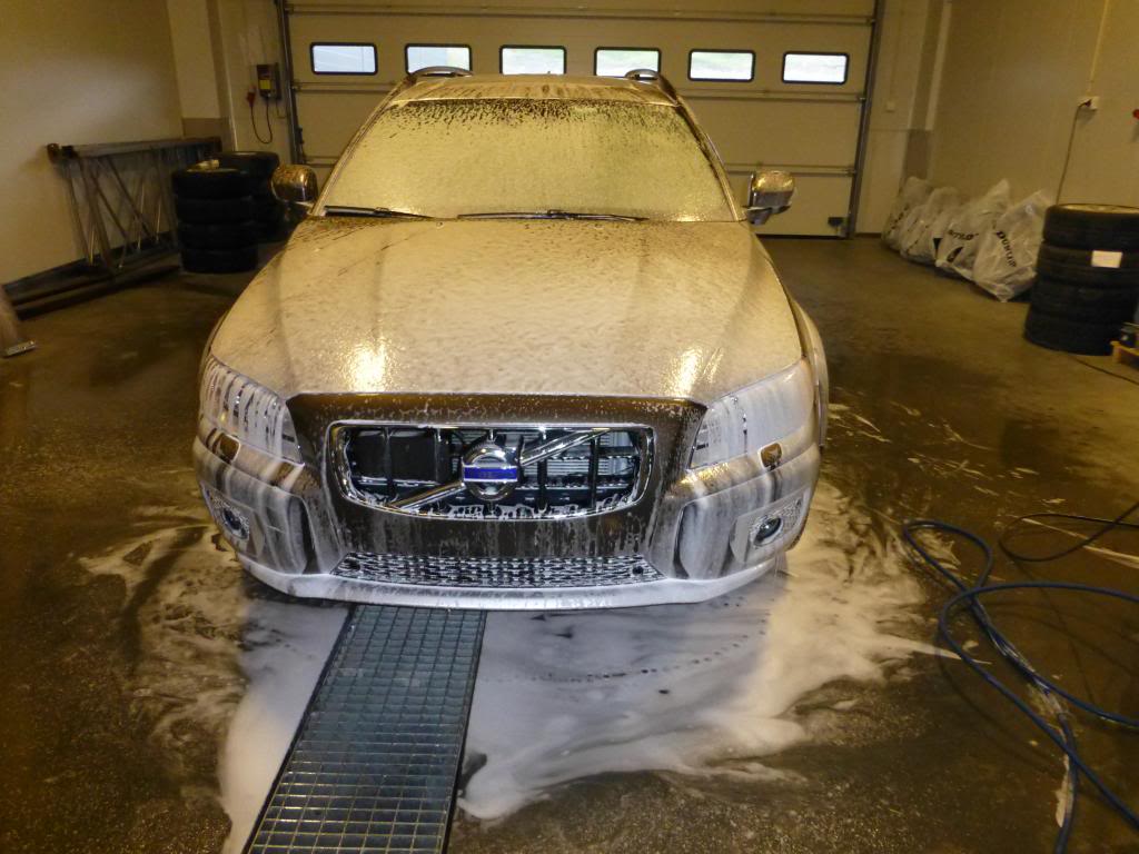

Begynte med å ta ut vinterhjulene av bilen, satte de opp langs veggen mens kunden og jeg pratet litt om vær og vind. Startet så med å ta en motorvask, før jeg gikk videre med å vaske bilen, la på Degreaser wet 704 på tørr bil (Bruker spraykanne ifra Biltema, sprayer litt ujevnt allerede.. DW704 funker like godt som PB, men virker litt fortere. Virker bedre etter min mening på våt bil enn PB) Dette fikk stå og godgjøre seg i ca 7-8 minutter, hvor jeg da spylte det av for å se hva det tok. Og det tok ganske så bra. La så på en runde til, for sikkerhetsskyld og Iron-X. Dette fikk stå og kose seg i nesten 30 minutter. La et godt lag med Super Wash Green, så fikk det stå å godgjøre seg litt mens jeg ordnet med diverse flasker og blandinger. La så på en kjempemasse Bilt-hamber autofoam, som jeg nettopp hadde blandet klart) med foamcannon med Karcher K5. Bruker Clena KS 160-15 som står på jobb til selve høytrykksvasken. Emblemer, krinker, kroker, dørkarmer, innenfor drivstofflokket o.l steder fikk besøk av detailingkost ifra SV. Så ut som de likte det ja. Etter å ha spylt av det hærlige skummet med diverse kjemikalier innenfor, så var det å kjenne etter litt overalt, for å se om det var noe som ikke ville slippe taket. Var bittelitt på fronten etter insekter og fluer, dro over med SV kost og DW704 en gang til. Funket godt det. Fant så frem Clay og QD for å sjekke om det var noe det blotte øyet ikke fikk med seg, men det var minimalt og enda litt mindre (bildet mangler dessverre) Veldig fornøyd med hvor ren bilen ble etter denne runden, så dro jeg frem luftpistolen og blåste godt i krinker og kroker. Blåste av de største mengdene med vann, fant så frem CG og Meguiars watermagnet towels. Fant frem et par MF og tørket inni dørkarmer, panser og bakluke. (skrudde av skiltene midt i vaskeprosessen, glemte det til å begynne med. Ivrig etter å komme i gang :D )

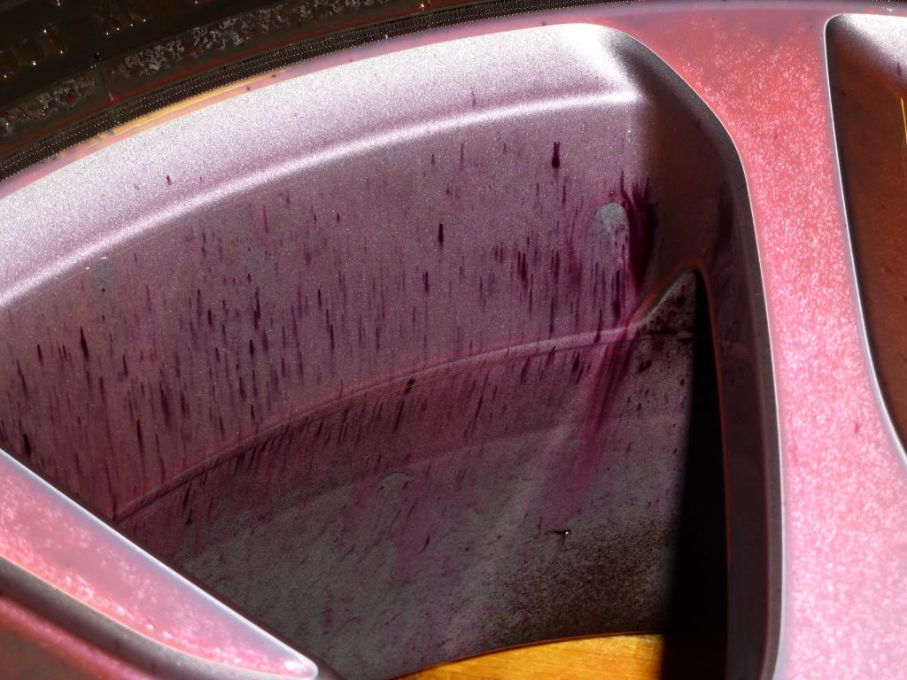

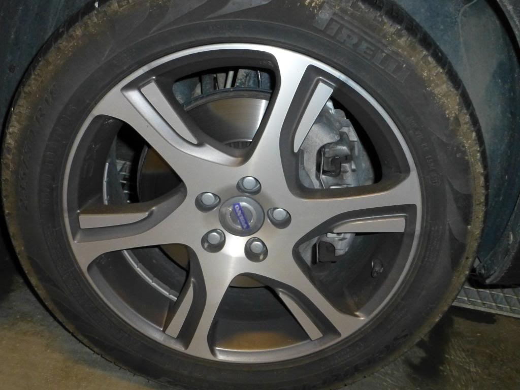

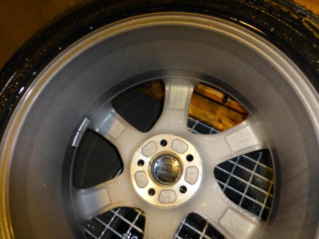

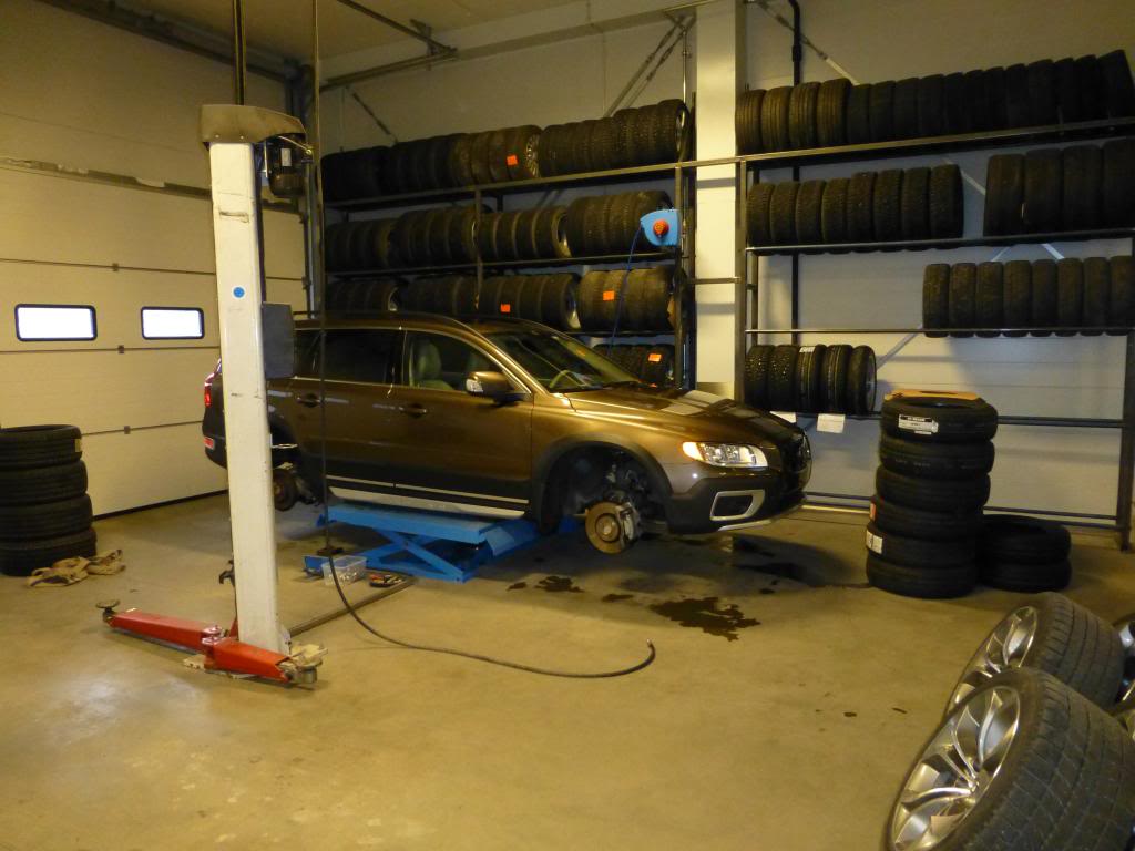

Når bilen var ferdig tørket så ble den kjørt ifra vaskeområdet og opp på løftebukk. Tok så av hjulene og vasket over en ekstra runde i hjulbuen forran. Bak var det filt/stoff. Da var det tid for rengjøring av felgene, sommer som vinter. Men aller først måtte dekksidene bli rene. Skrubbet disse godt sammen med Superwash Green og en liten hendig børste ifra Vikan. Spylte av dette på alle dekkene før jeg la på P21S på fremsiden på felgene. Vasket deretter med MF børsten, brukte så Iron-X og hadde på Superwash Green. De ble meget rene og pene, på ene siden :P Snudde så alle felgene og gjorde samme der, men det var litt mer å ta av på innsiden av felgene, så her ble det ført på felgrens i tillegg på kjemirunde 2. Vasket alt dette godt inn med felgbørste ifra Vikan. Børstene ble skyllet i varmt og godt vann imellom hver gang, slik at jeg ikke dro med meg skiten verken utover felgen eller over på neste felg. Å få ren felgene var en rimelig lang prosess, men det var verdt det. For rene ble de ja! «Stolt»! Eneste som var synd, var at det var 2 skader på ene felgen, «heldigvis» før jeg startet på de, men synes disse volvo-felgene er ganske tøffe. Felgene ble stillt opp på rekke og rad, slik at de kunne lufttørke. Klokken begynte å nærme seg 2130, hvorpå jeg hadde innetid til 2200…

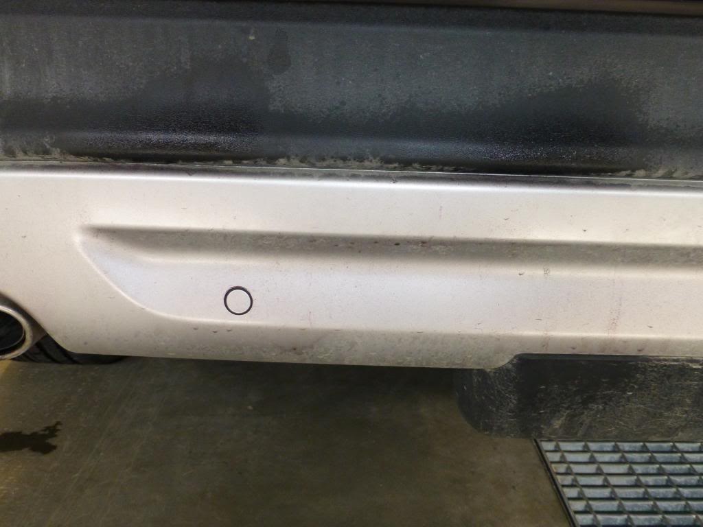

Her er bilder ifra dag 1:

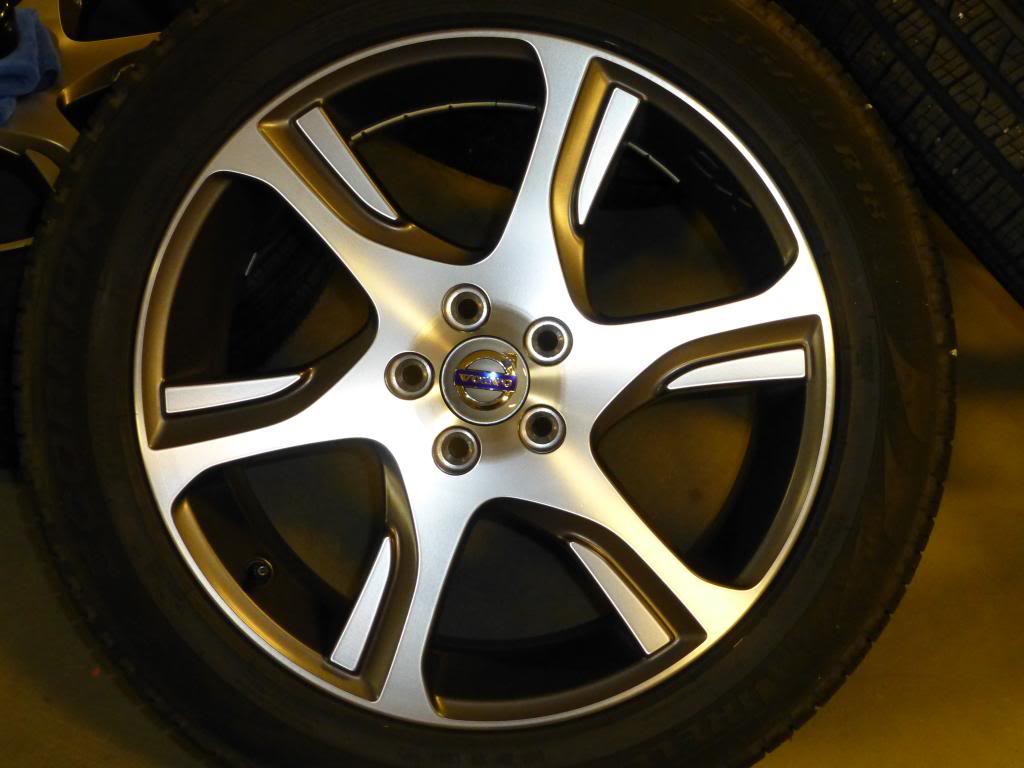

Sommerfelgene som skal ha på Autobahn
Litt møkkete, men har sett værre
Husker ikke helt hvor i rekkefølgen dette bildet ble tatt...

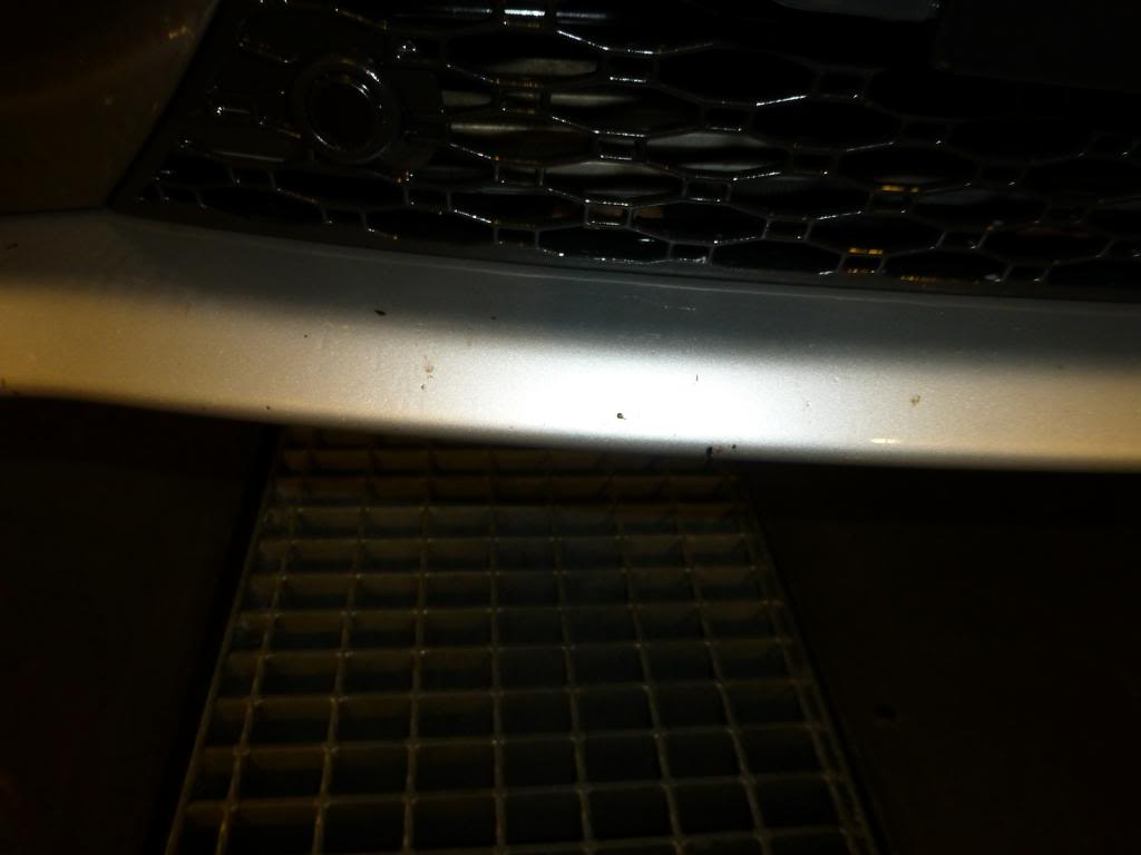

Litt rester av insekter og asfalt. Namnam!

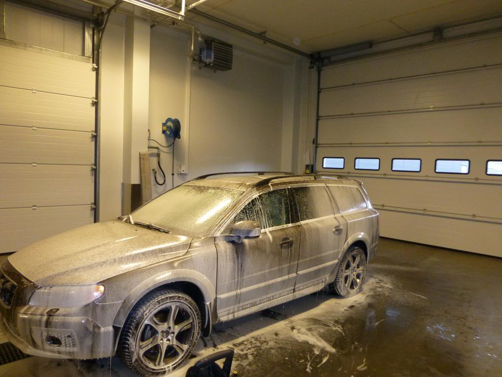

Åh, skumkanon er bare hærlig!
Litt mere skum :D
Meeereee skum!! og litt inni der og!

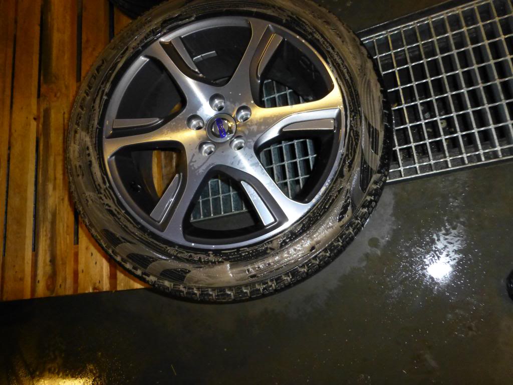

Så var det å skrubbe dekksidene, de så jo rene ut etter bilvasken, men akk nei..

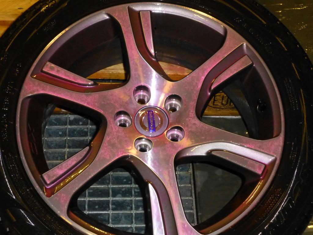

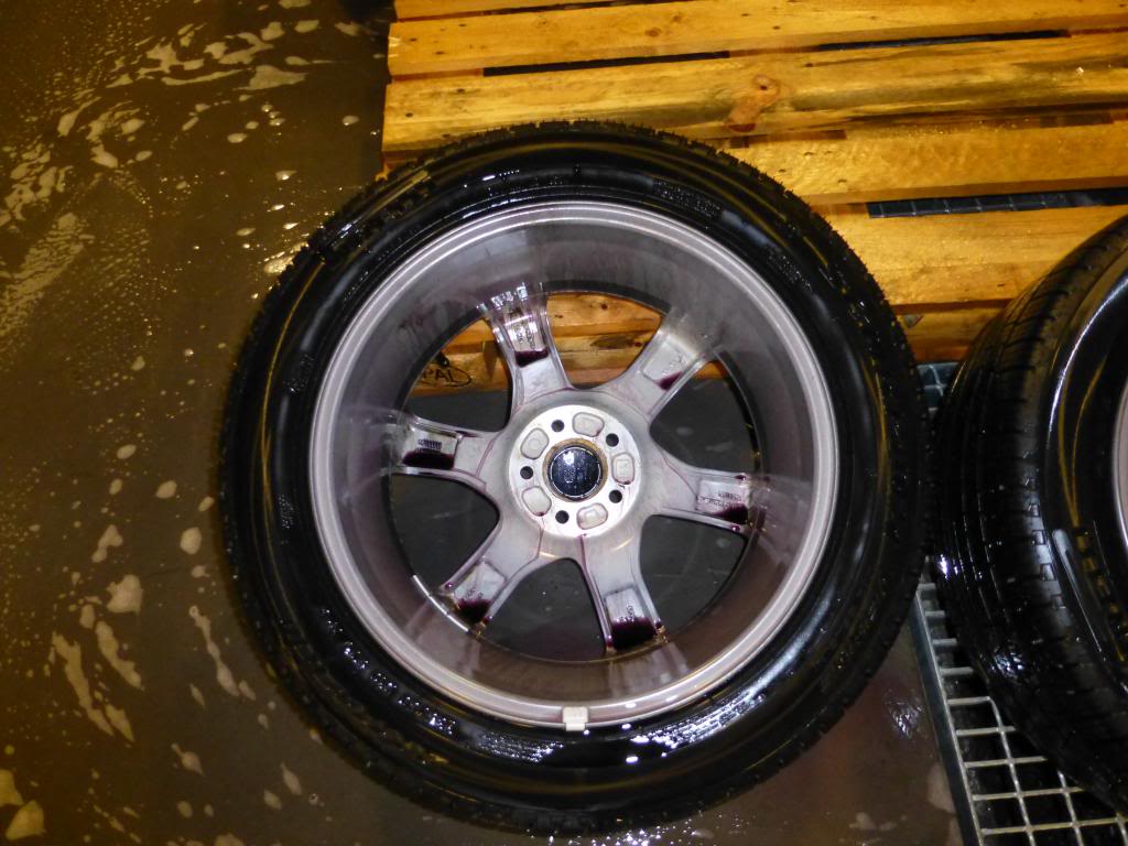

P21S in the works :D
Lekkert å se på kjemikalier virke

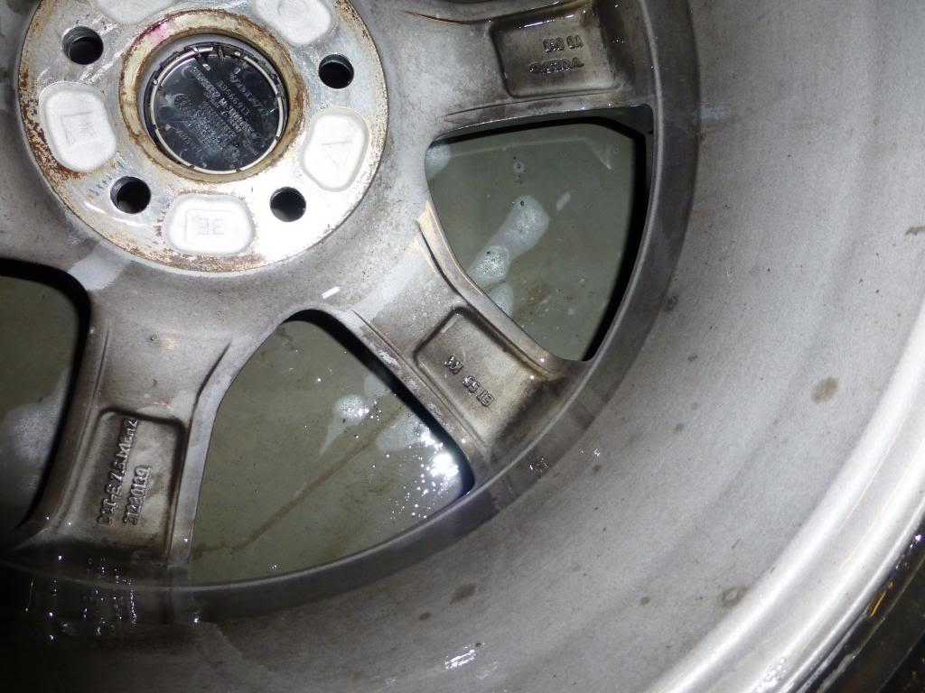

Fortsatt litt å ta av på insiden ja..
Her fikk bilen "henge" mens hjul fikk oppmerksomhet (dekkene forran ble flyttet forresten)
Nå bør det jaggu bli rent på insiden av felgen og! (Ps: felgen ligger ikke inntil pallen, bare dekket)

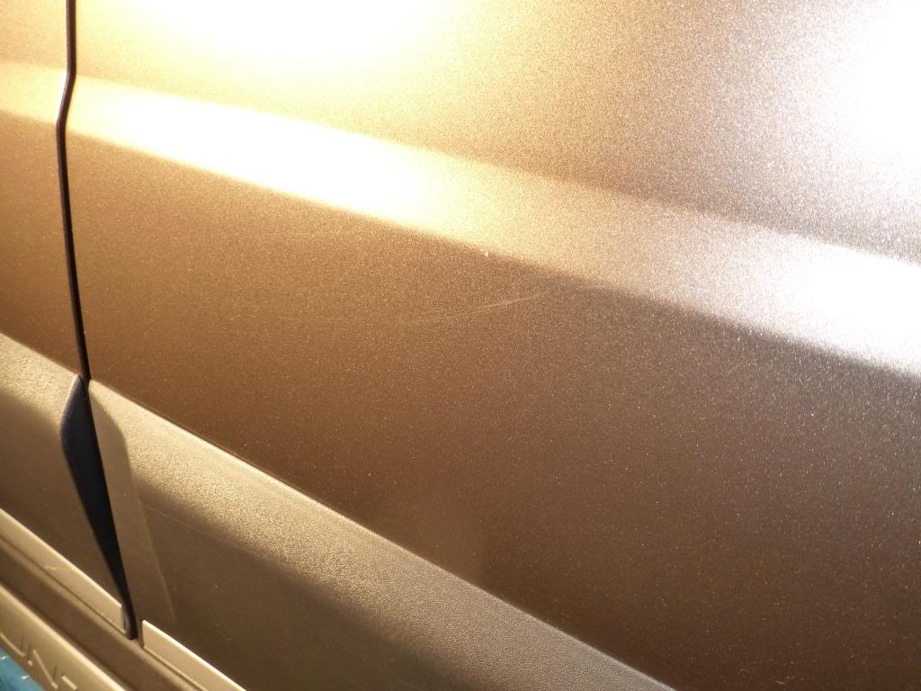

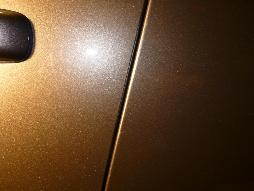

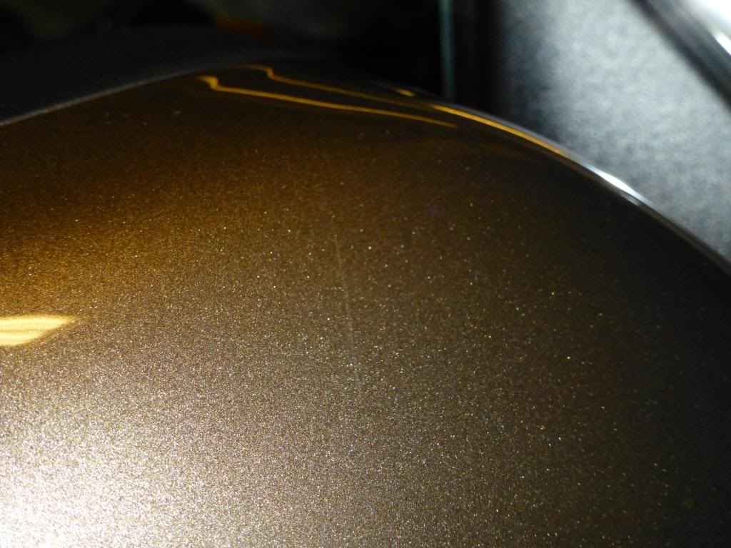

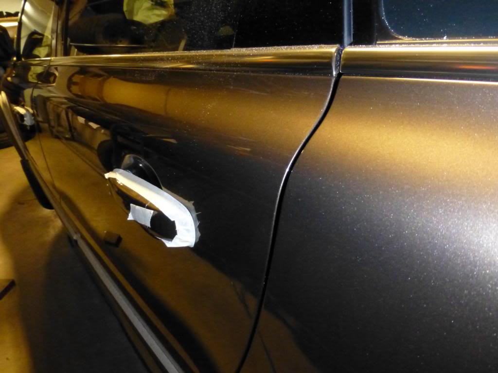

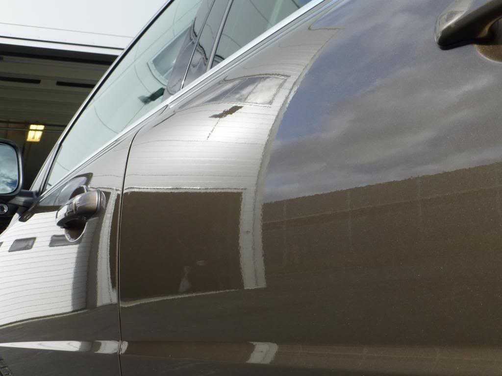

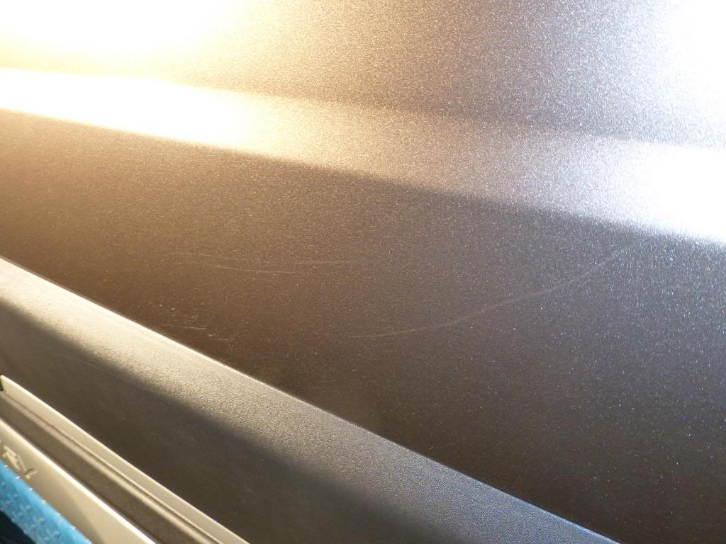

Så måtte en jo på leting etter rds! fant swirls og,men umulig å få med på kameraet. Høyre bakdør dette.

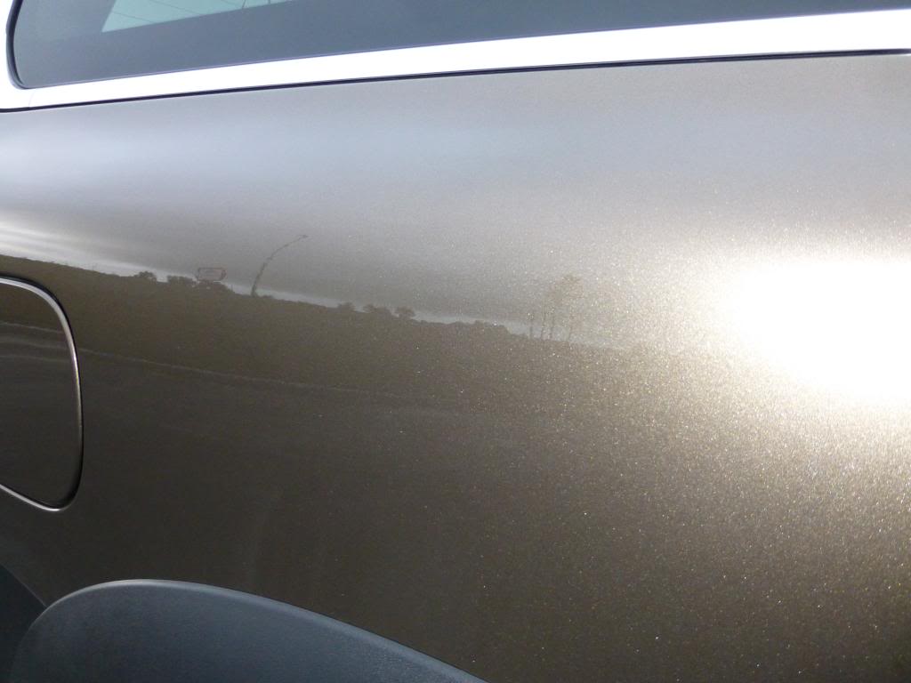

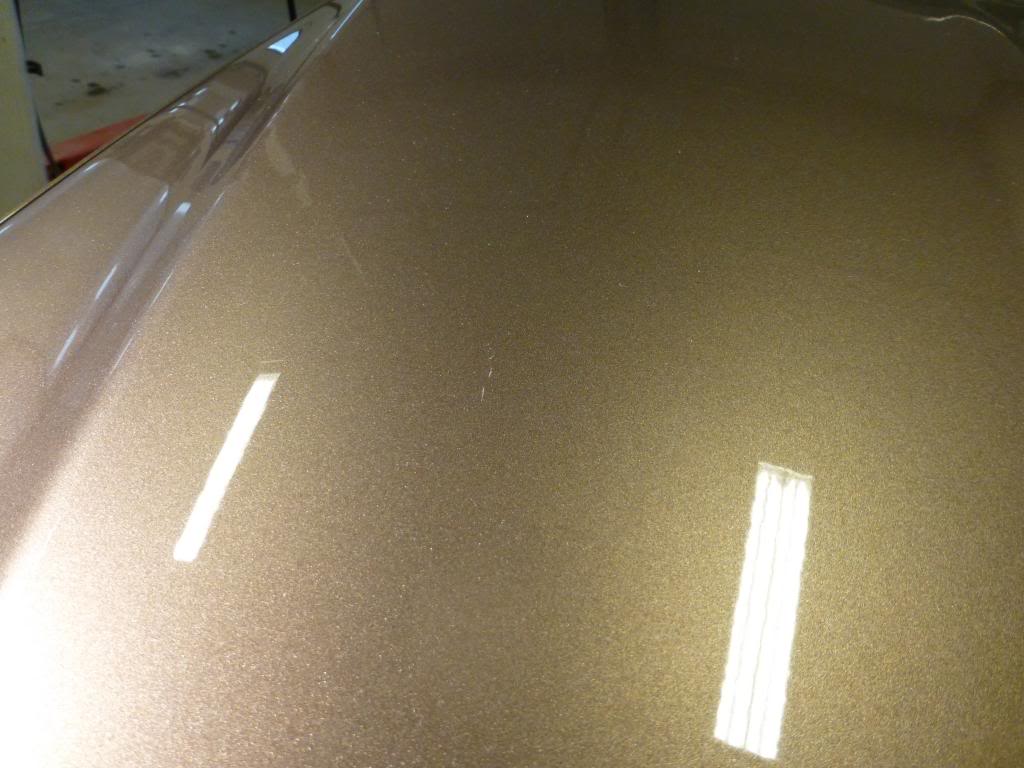

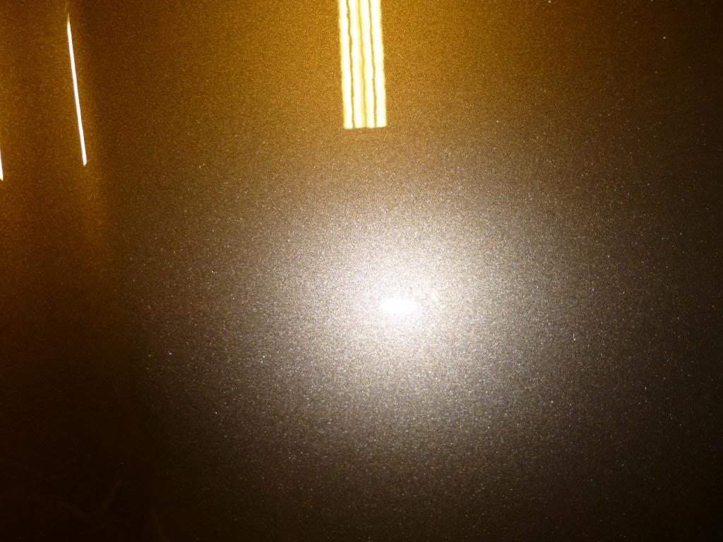

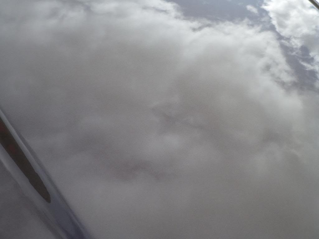

Panser, her var det endel oksidering og mere riper og skrammer, men klarte ikke få de frem.

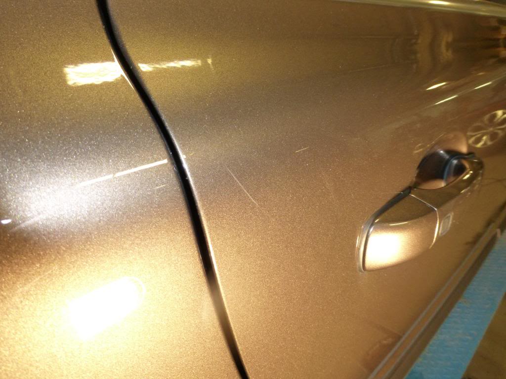

Venstre fremdør (førerdør)
Høyre fremdør
Høyre fremdør dette og

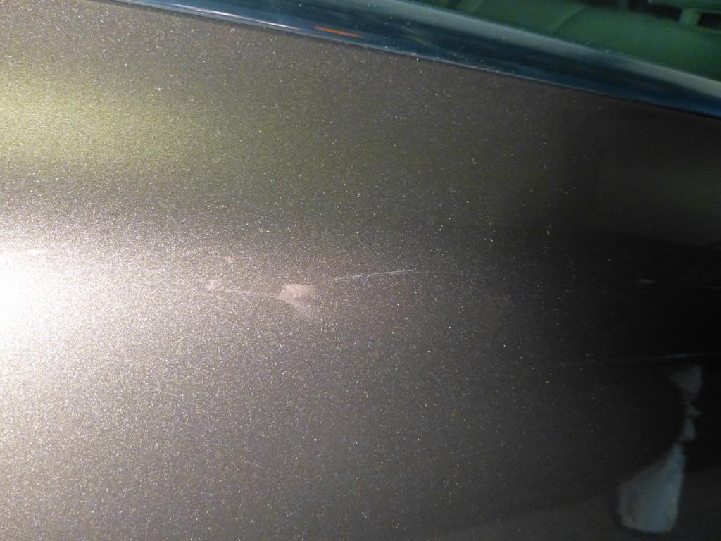

Litt usikker på hvor..
Venstre bakre-halvdel.
Venstre speil, flere mindre riper her, litt på høyre speil og, men fargen skjuler de godt ifra kameraet.

Kompisen ifra dagen før kom innom før han skulle på date, og holdt meg med selskap. Siden han først var der, så satte jeg han i arbeid :P Han trillet frem alle felgene, og jeg la en felg med Lahega Proguard for å vise ham, hvorpå han tok de resterende 3. Så la jeg Autobahn på 2 av sommerfelgene, og han la på de 2 siste, mens jeg begynte med Ekstra Fin (gul 3M) for å få opp shine i lakken og fjerne ulumskhetene etter FCP. Vi buffet så av autobahn på felgene, og resultatet ble jo rett og slett nydelig. :D Felgene med Proguard skulle få stå over natta. Tiden fløy denne dagen. Hjulbuene fikk på seg CG BareBones og da var klokken passert 0100 (stemmer det, ingen innetid!) så det var på tide å komme seg hjem!
Litt bilder ifra dag 2:
Autobahn!!
Et bilde sånn underveis

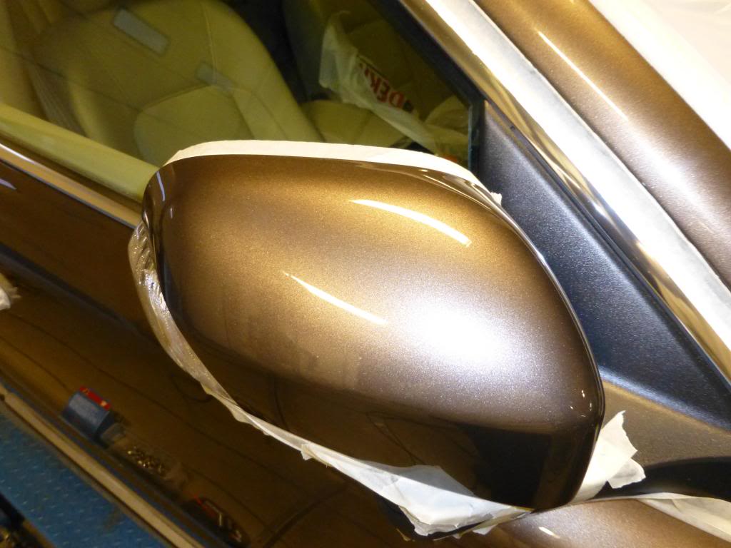

Venstre lykt ferdig, var litt småsår, insektsplatter og bittelitt slitasje (så ikke slitasjen før etter jeg hadde gjort ferdig ene lykta) glemte såklart før og etter.
Speil finito!

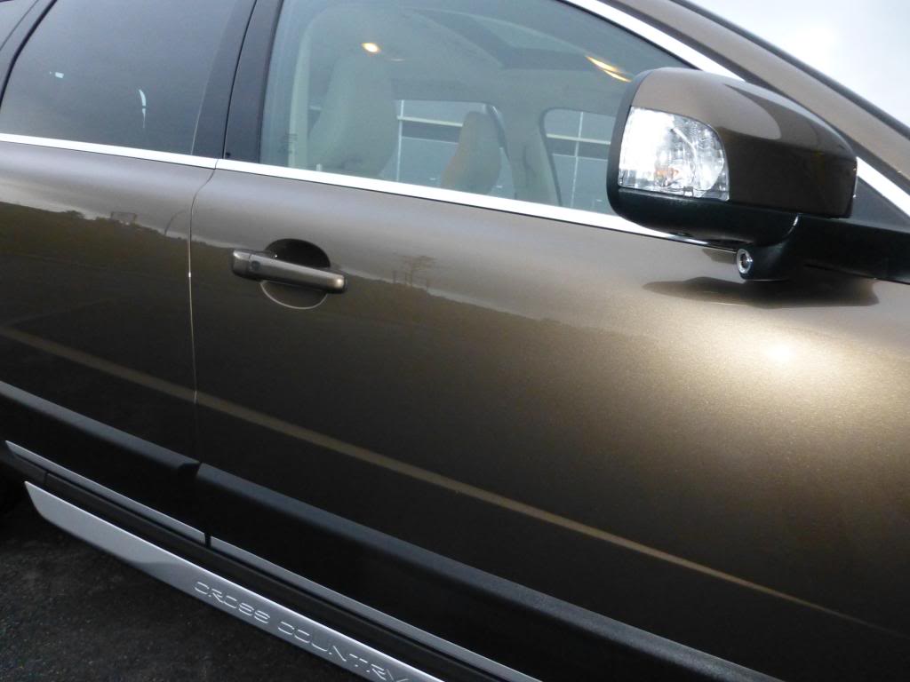

Ferdig bilde av panser, tatt innendørs #1
Ferdig bilde av panser, tatt innendørs #2
Ferdig bilde av panser, tatt innendørs #3

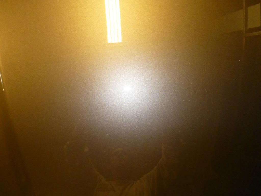

Etter avspyling/vask - før LSP. Sola var fremme i 5 minutter, prøvde å rekke den for å se etter holos o.l i ekte sollys. Rakk såvidt å bruke sola i 40 sekunder..

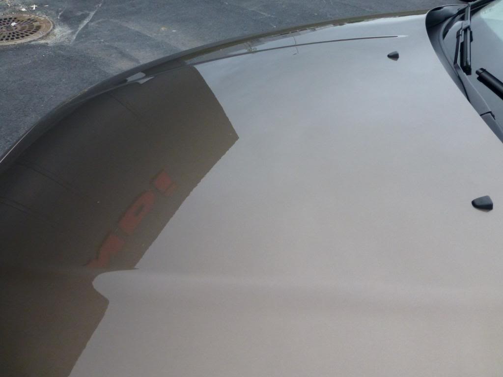

Ferdig bildet av panser ute i det fri!
Forsøk på å vise at det ble faktisk blankt
Her og! fint kumlokk vi har ja ?
Uhm, ja ferdig!
Ser ikke så ille ut da ;)

Dette var bra ja, men du bør vurdere og skrive litt under/over hvert bilde i stedet for å lage store avsnitt med tekst også bildene under...
Men selve jobben var flott så cred er avlevert ;)
mstrandbo
Enig med RongA4B6, men veldig bra S&S for det :) Som vanlig godt å se andre farger enn svart og sølv :P
Vårhus
La inn en linje eller 2 på bildene, håper det hjalp litt. Enig i at det burde vært litt mer bilder imellom, men men. Skal bli bedre på det. At bilen fikk kos var vel det viktigste. :P
Takk for creds og feedback :D
