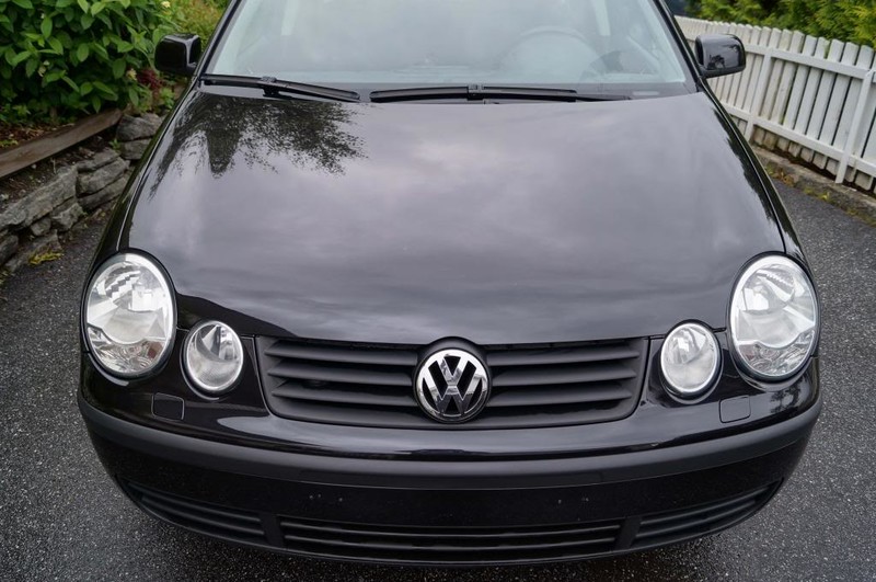

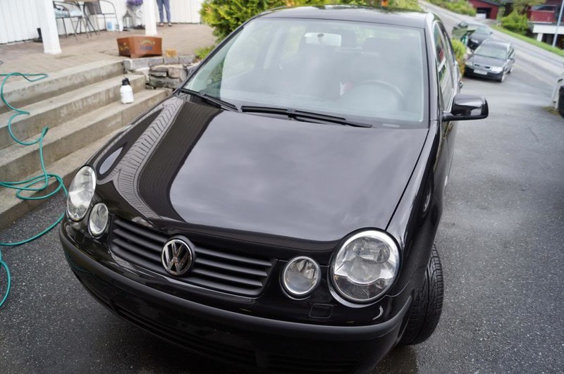

Da var det dags for en ny S&S! Dama sin VW Polo sto for tur. Bilen har tidligere gått i Bergen, så lakken er preget av fugledrittmerker (?) av måkene som herjer i byen. Fikk ikke de helt bort, da jeg ikke har våtslipekit, men de ble dempa litt ihvertfall.

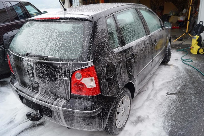

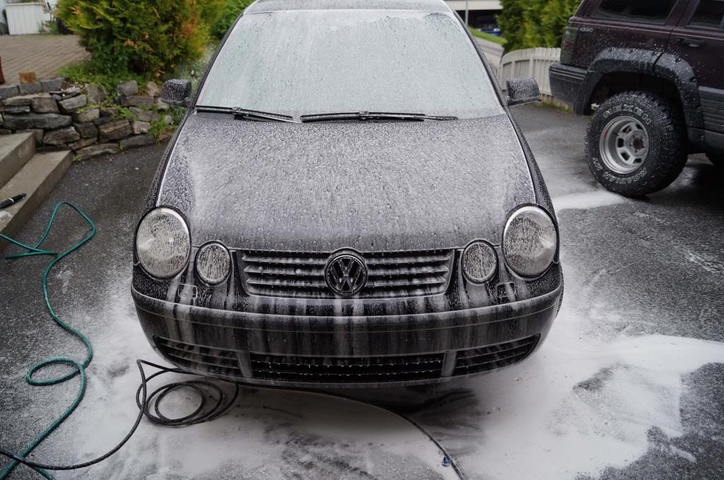

Har ingen bilder av forvasken, men det var standard prosedyre:
Prickbort (5-7 min)
JIF bilshampo (5-7min)
SurfexHD 1:5 (5-7 min)

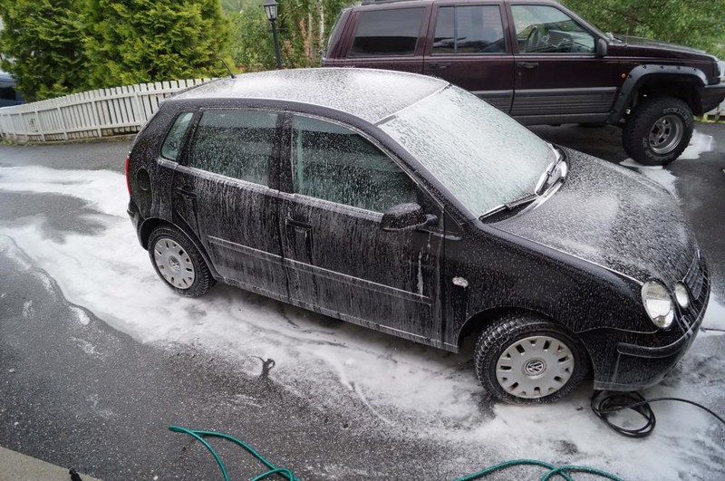

Autofoam (5-7 min)
Mr. Pink i bøtte med gritguard
Bøtte med rent vann
Svamp fra Bilnerden
Iron-X
Tørk
Clay med ONR som lube. ikke så mye dritt å finne etter vask, men litt var det jo.

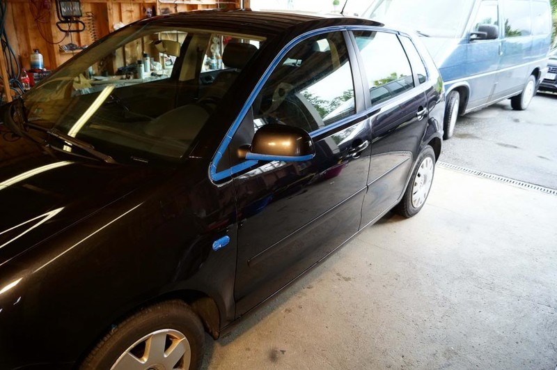

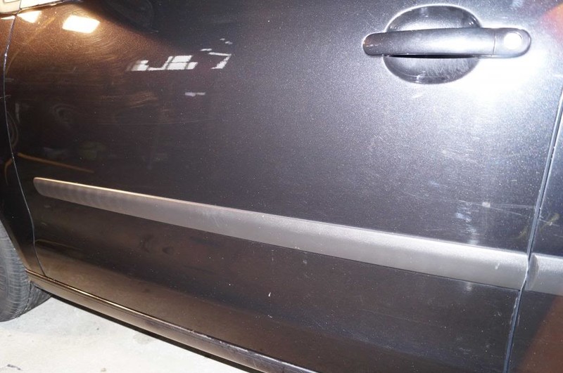

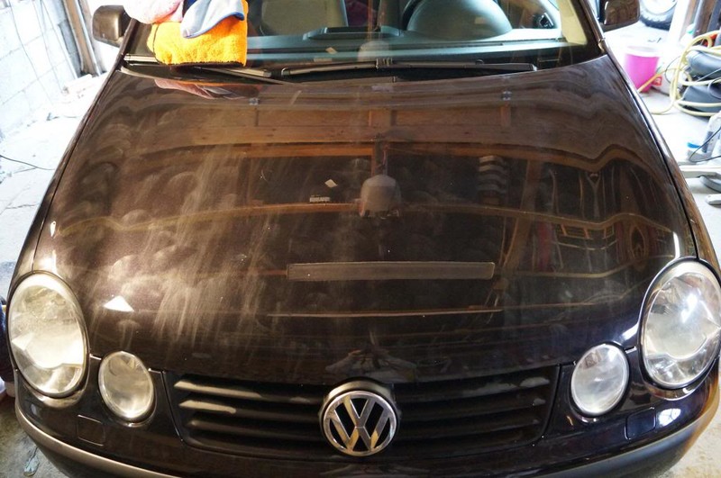

Tørka over igjen og lakken var ca. sånn rundt hele bilen:
Panser:

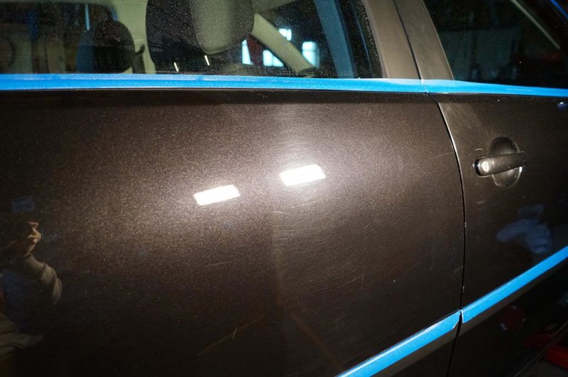

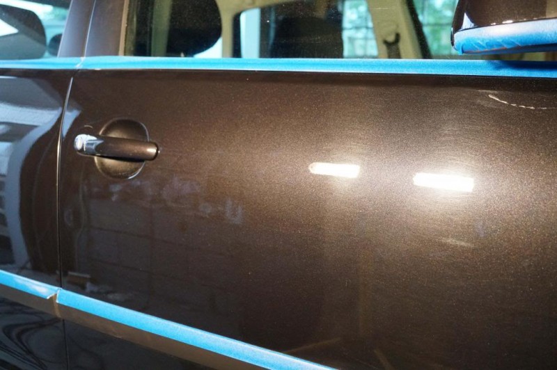

Førerdør:
Foslashrardoslashr-inspeksjon_zps8eccd6a

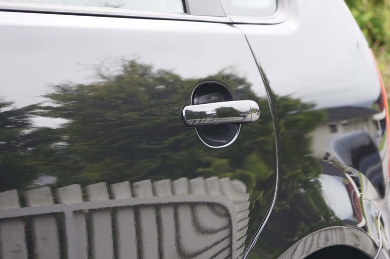

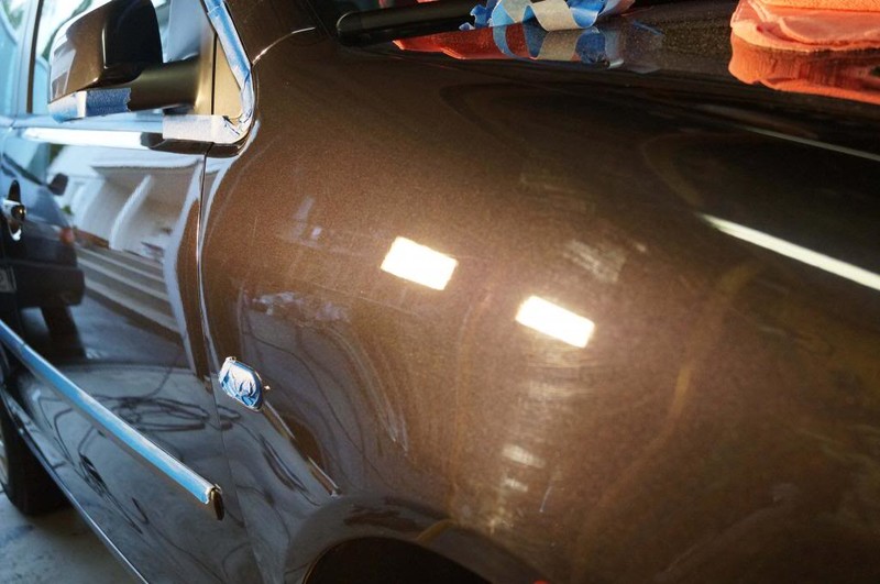

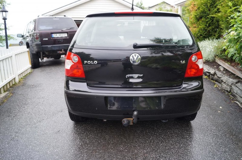

Bakdør og bakskjerm:
Bakdoslashrogskjerm-inspeksjon_zps66df94

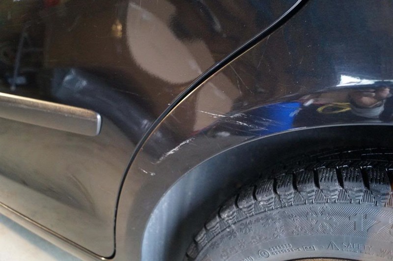

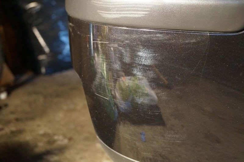

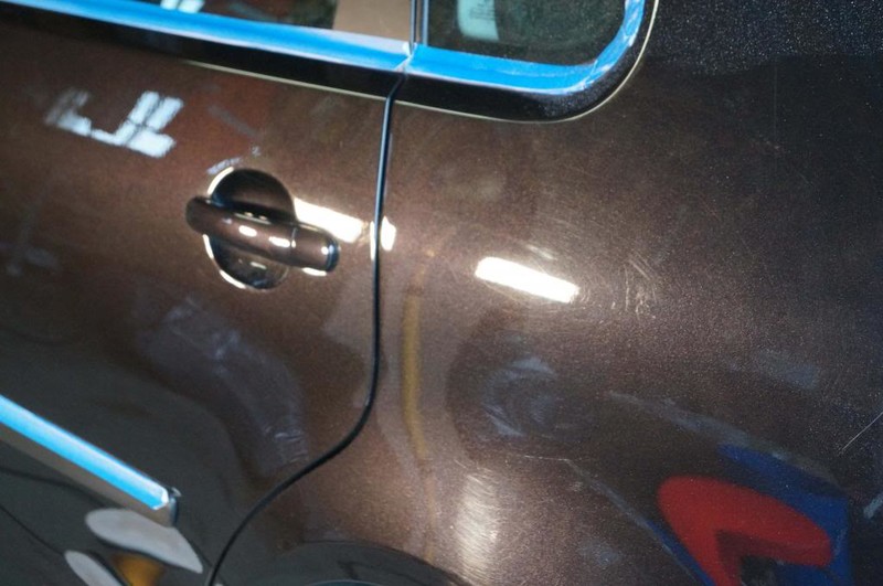

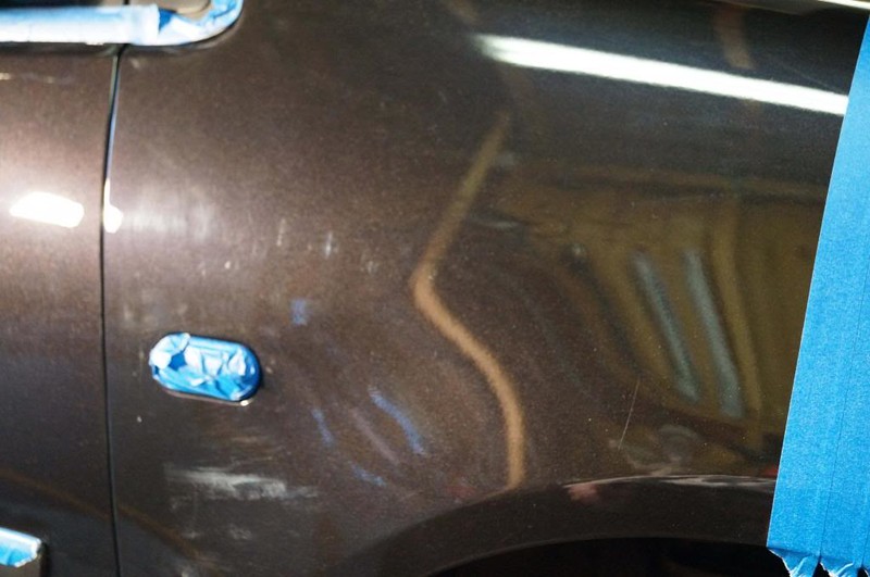

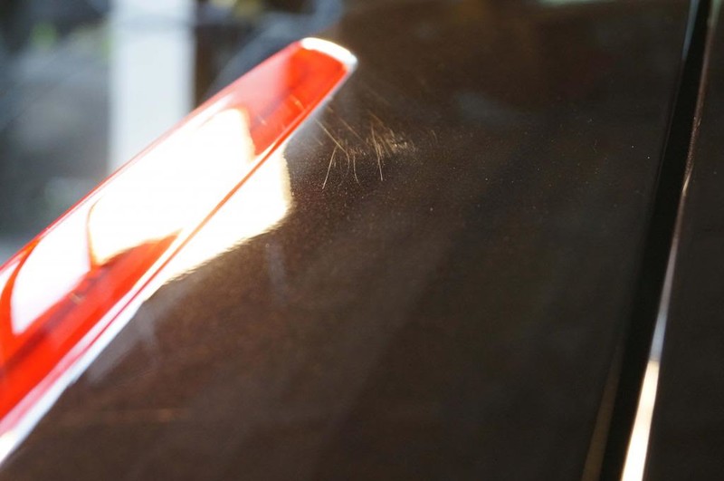

Noen stygge riper på bakskjerm, som etterhvert ble dempet til ubetydelig.
Bakskjerm-inspeksjonfoslashr_zpsd2361633

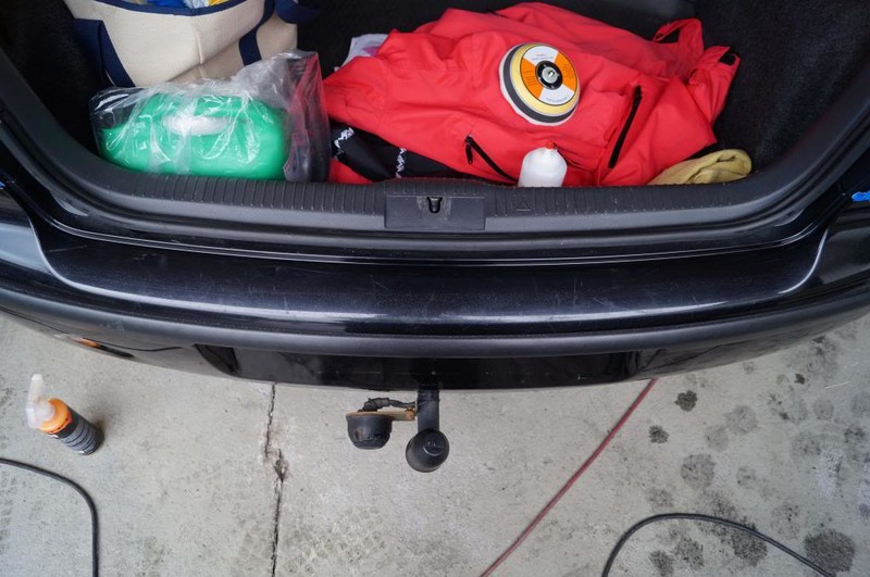

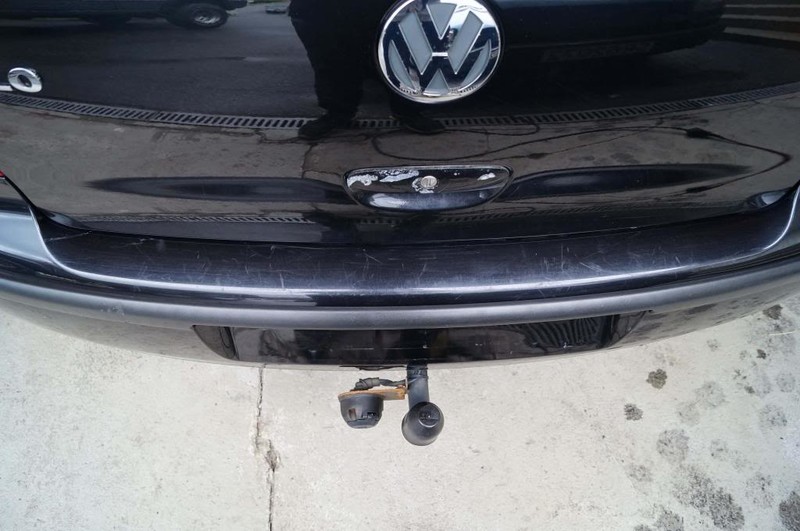

Baklukelist (?):

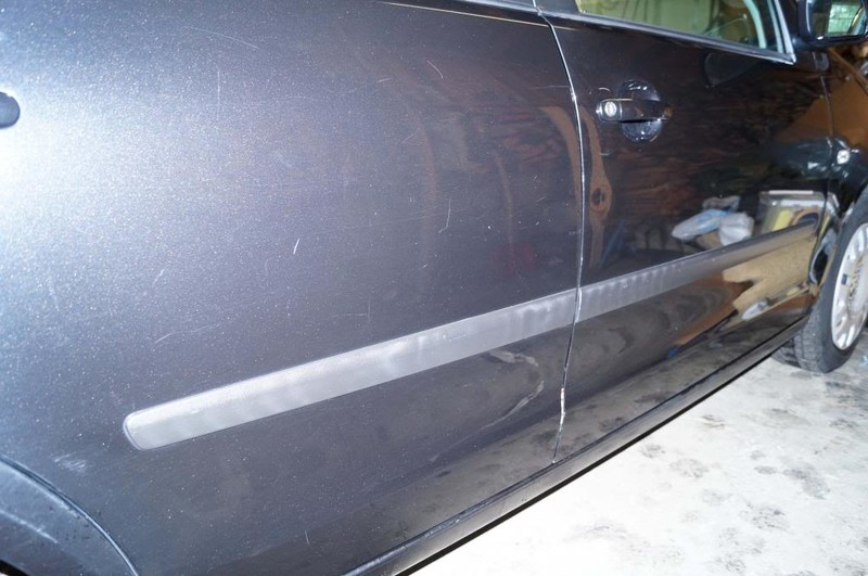

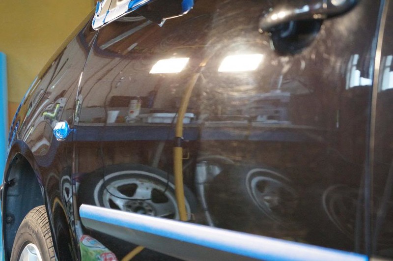

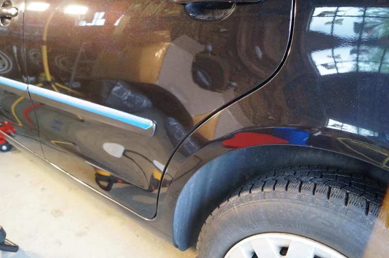

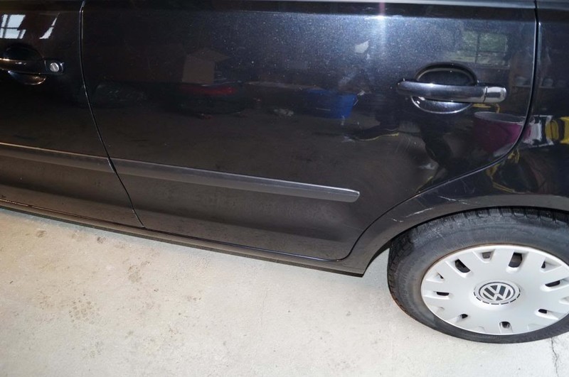

Bakdør venstre side:
Bakdoslashrframfoslashrhoslashgre-Inspek

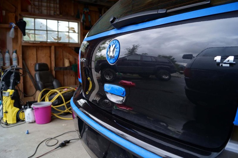

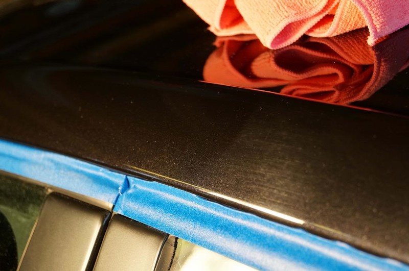

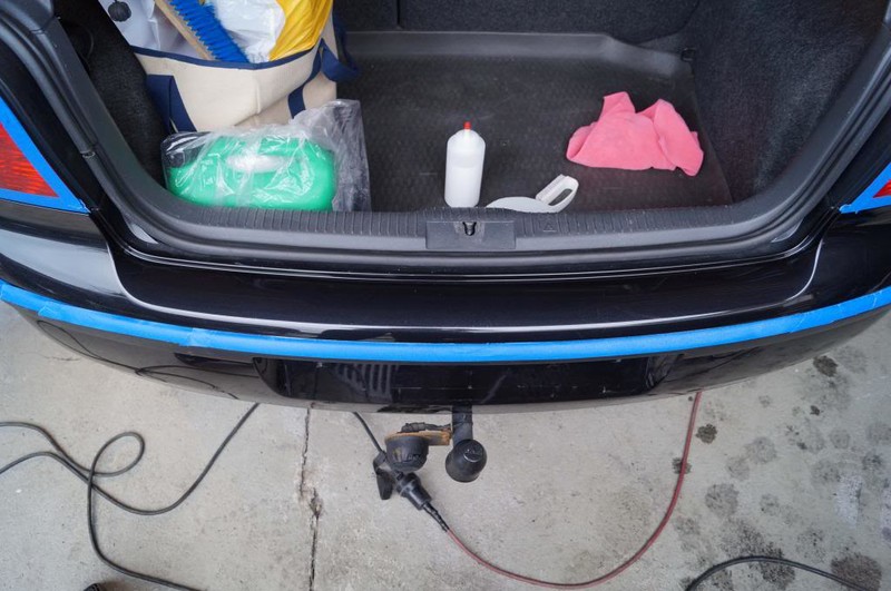

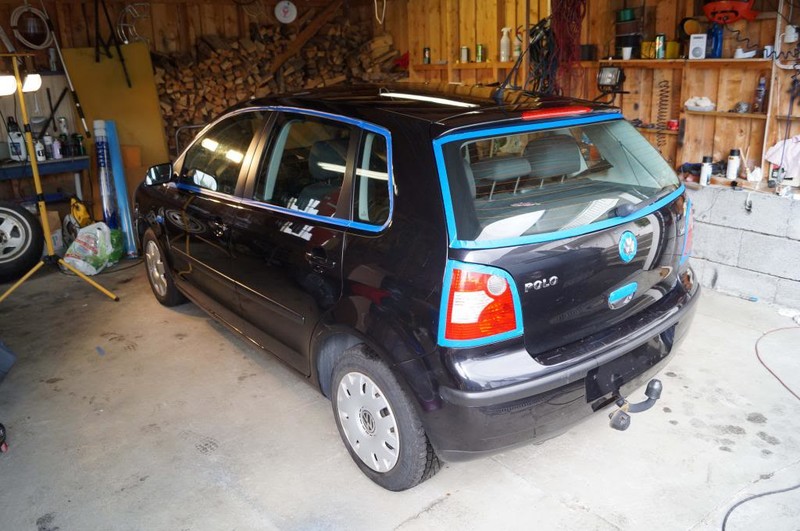

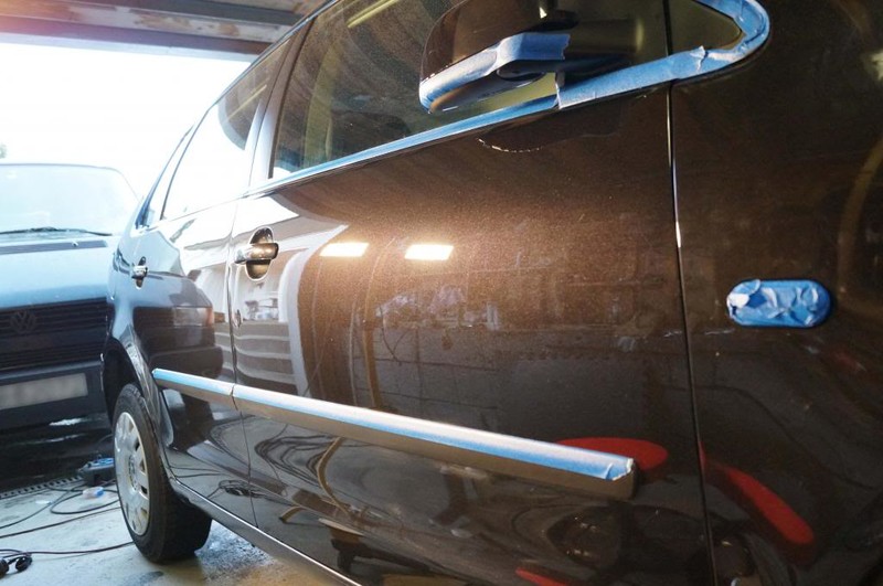

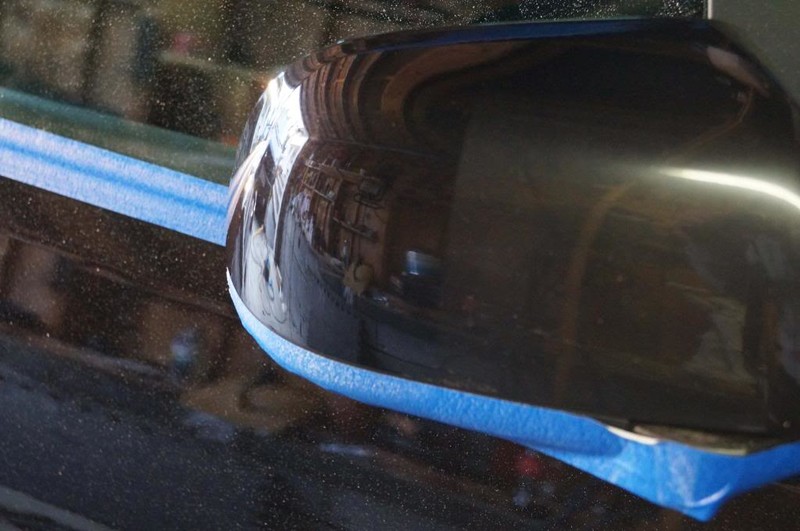

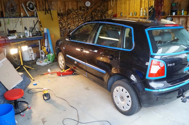

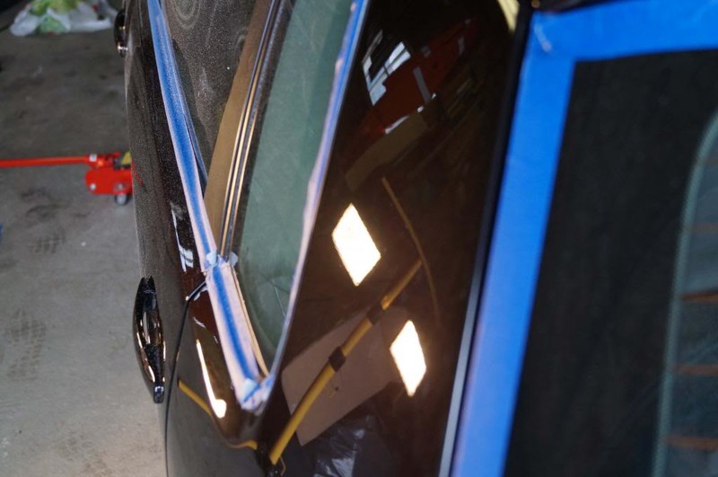

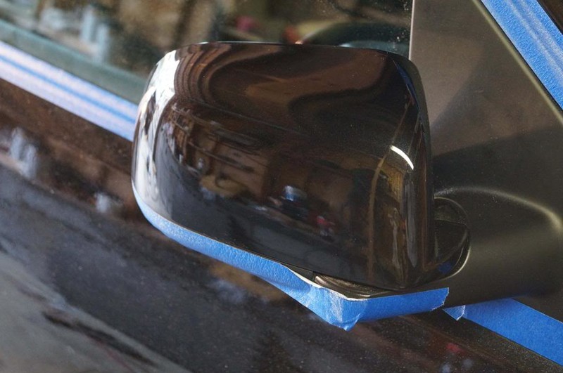

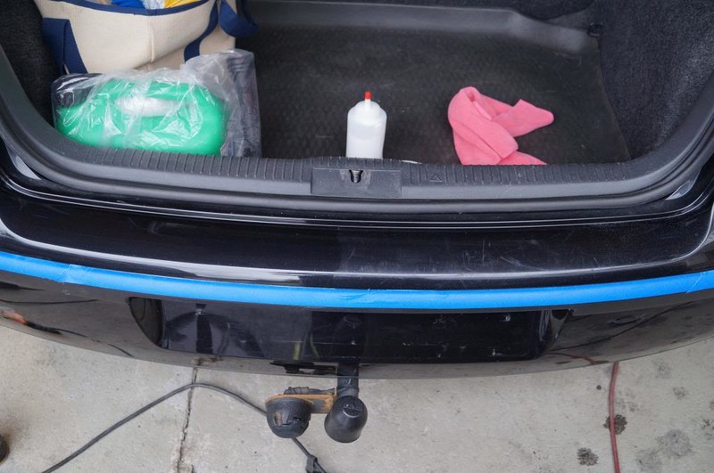

Så var det tid for maskering (ble maskert litt underveis, med brukt teip, da jeg gikk tom, og alt var stengt):

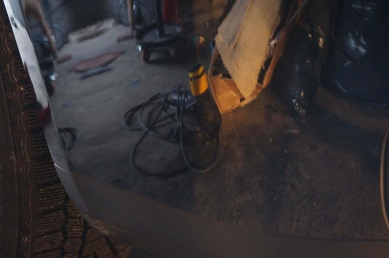

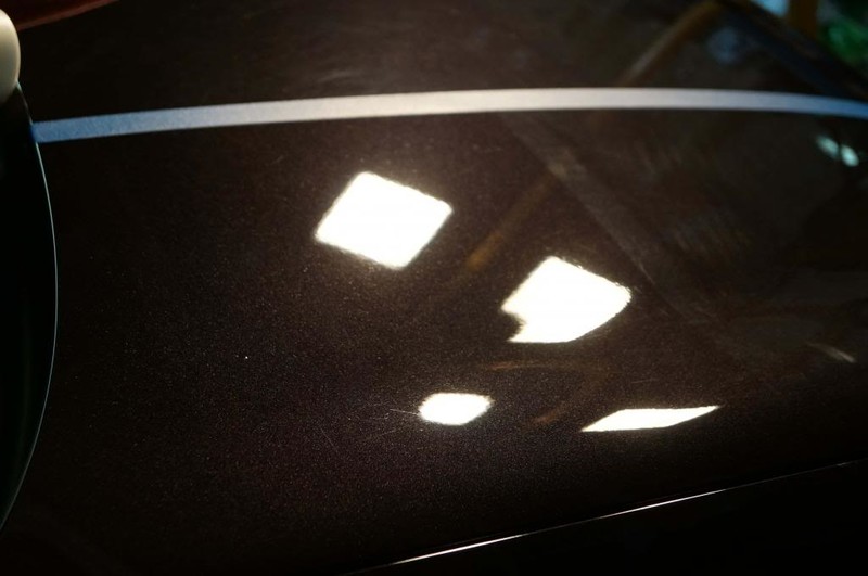

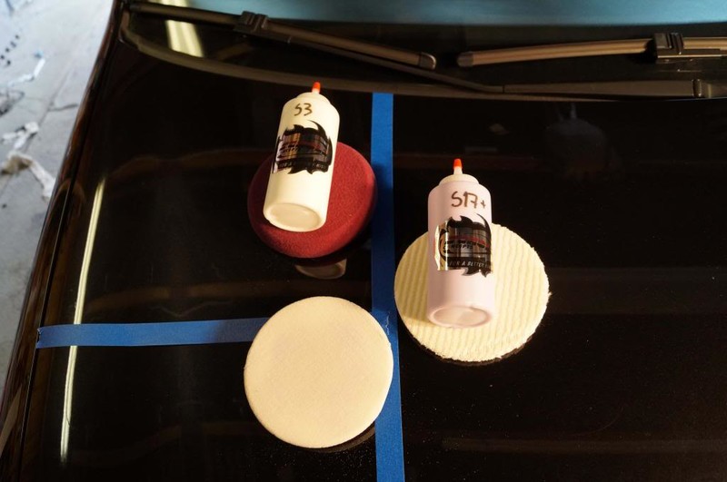

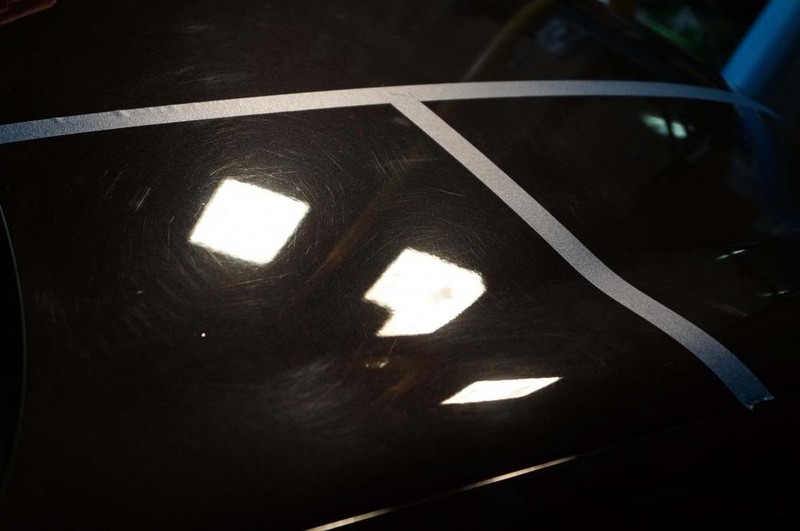

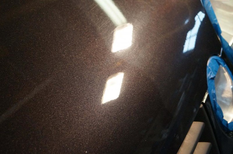

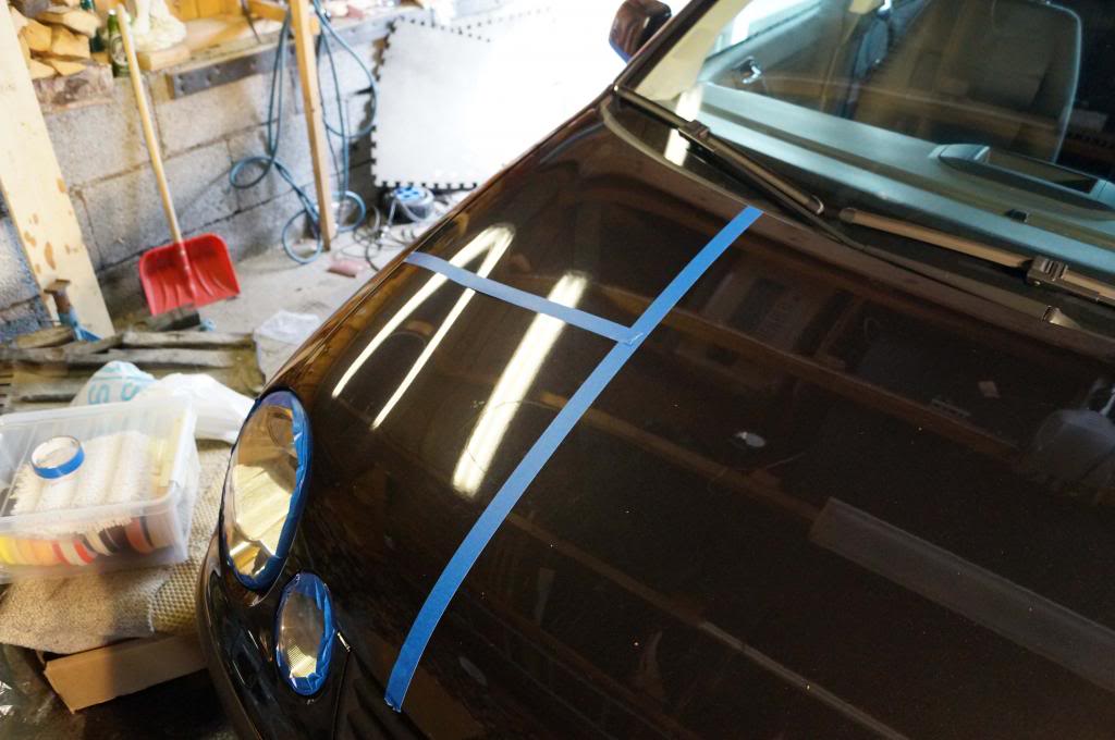

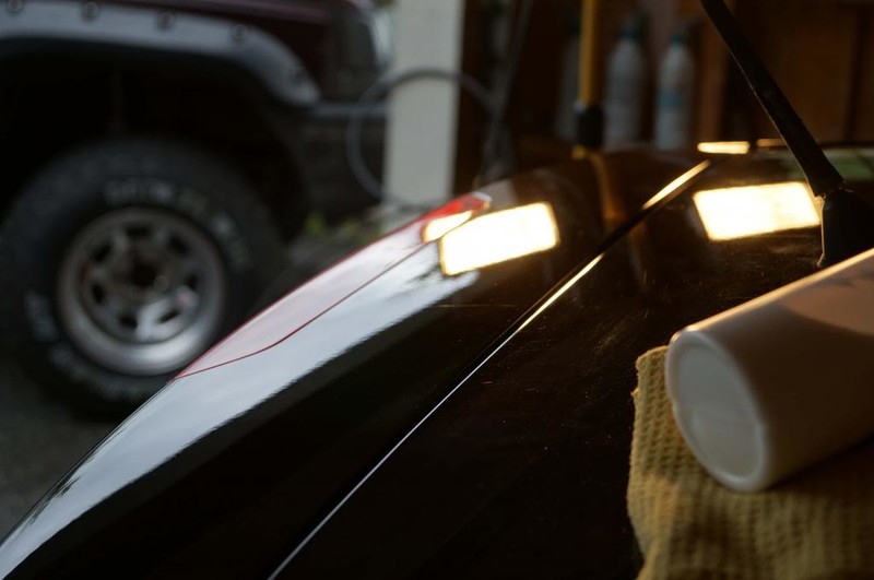

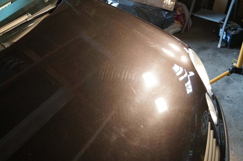

Testområde på panser:
Kandidatene (Lilla pute fra Scholl, Spider pute fra Scholl og en Coolpad (som fort viste seg å være ubrukelig da jeg bestilte 150 mm til min 125mm bakplate. Humpa og dunka overalt med den):
Ready, steady:
GO:
Scholl S17+ med lilla pad. Prøvde også med hvit spider-pad, men med samme resultat.
Scholl S03 med lilla pad ble ca det samme, så da gunna jeg på med S03 og S40 (for litt mer kjøretid) og hvit spiderpad og fikk dette resultatet:

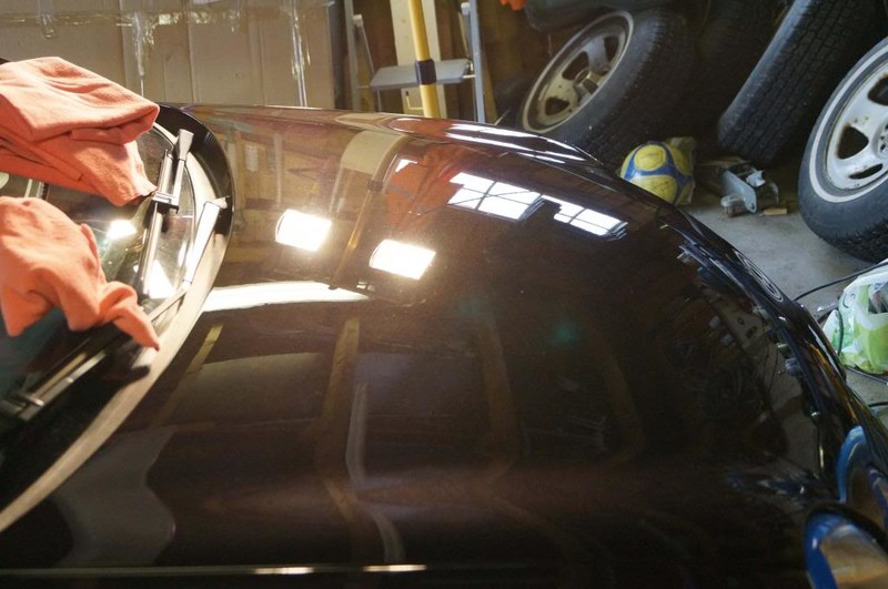

Etter det var det plankekjøring og panseret ferdig korrigert:
Kjørte deretter på med nevnte kombo, Scholl S03 Gold og hvit spider-pad.

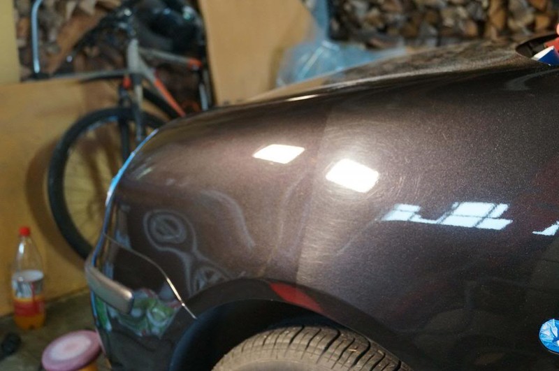

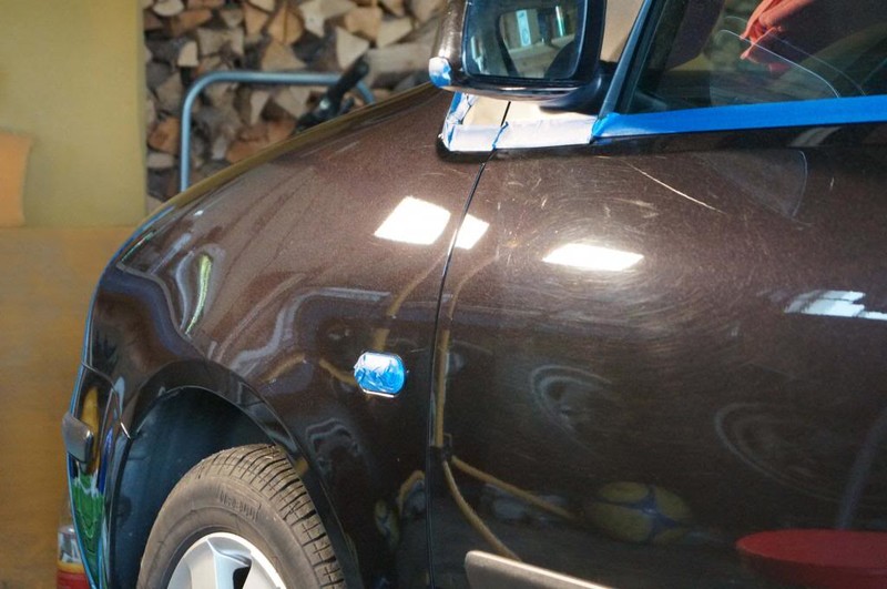

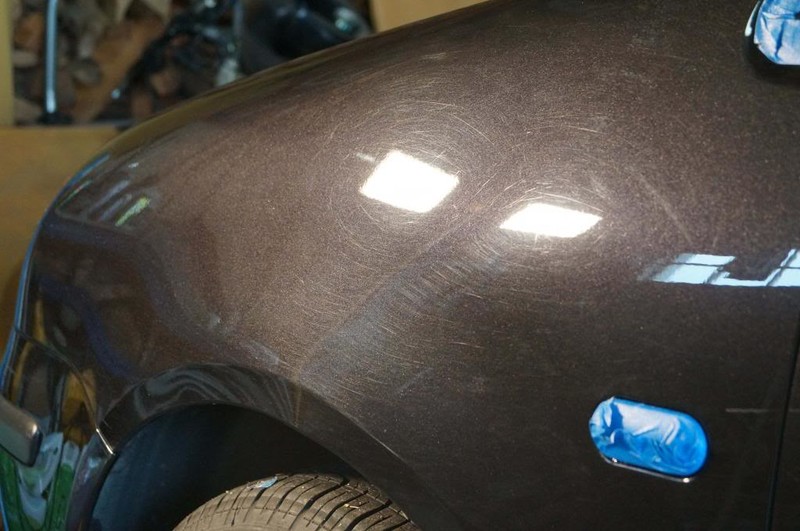

Framskjerm før:
Forskjerm-venstreoriginal_zpsb91fcc18.jp
50/50:
Ferdig:
Forskjermvenstre-ferdigkorrigert_zpsbaac

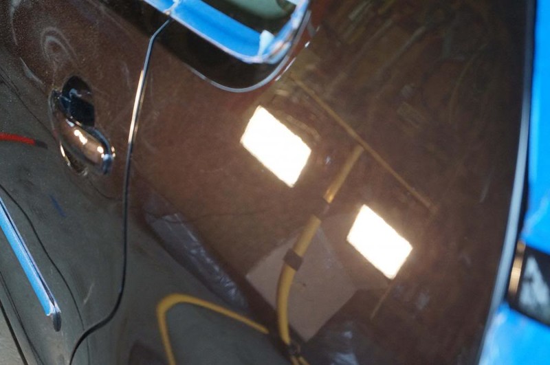

50/50 førerdør:
Ripene på bakskjerm, som nevnt tidligere, er dempet til ubetydelig:
En slags 50/50 av bakskjerm:
Et ufattelig dårlig forsøk på 50/50 på en stolpe:
Bakskjermvenstre-ferdigkorrigert_zps9c63
Ferdig:
Stolpe-venstreside-ferdigkorrigert_zps0f
Baklukelisten (hva heter den egentlig?)
50/50:
Finito:
Baklukelistferdigkorrigert_zps6c802d33.j

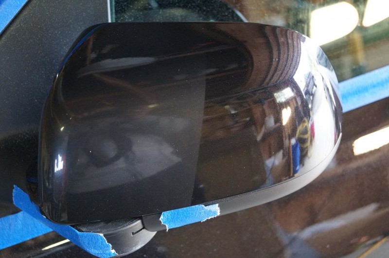

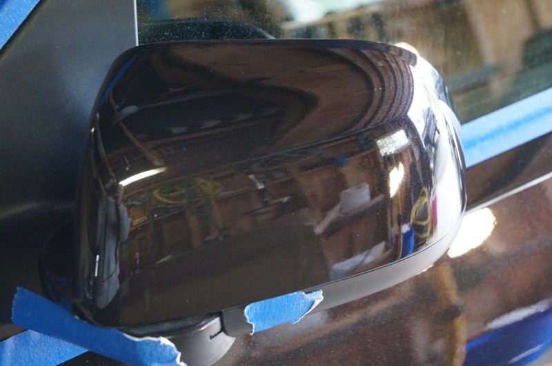

50/50 av speil (ser ut som jeg har lagt på meg 60 kg. Skylder på lakken)
Ferdig korrigert (her ser det ut som jeg har gått NED 60kg. Syke saker)
Speilvenstresideferdigkorrigert_zps02286

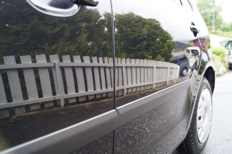

Tilfeldig utvalgt 50/50 av stolpen ovenfor dørene:
Venstre side ferdig korrigert:
Venstresideferdigkorrigert_zps61975c11.j

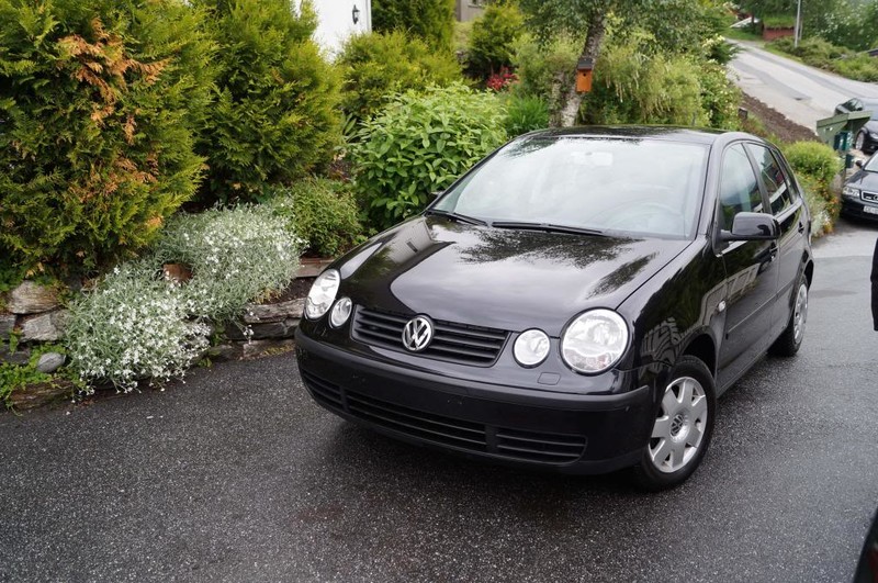

Høyre framskjerm:
Framskjermhoslashgresideoriginal_zps1a5c
50/50 høyre framskjerm:
Framskjermhoslashgreside-5050_zps4311e73
50/50 av høyre speil:
Ferdig:
Speilhoslashgreside-ferdig_zps64334dae.j
Skade på framfanger ble dempet til ubetydelig (glemte å ta bilde av ferdig resultat):

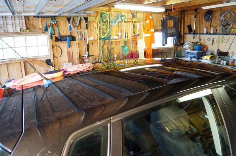

Ferdig korrigert tak, inkludert poleringstøv:
Kjørte doningen ut, dynka den i SurfexHD 1:5 og Autofoam før voks. Rundet av seansen med tørk.

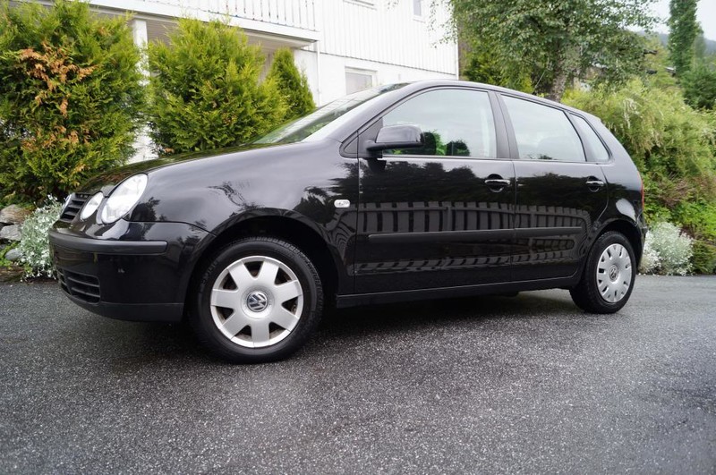

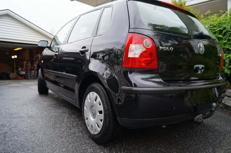

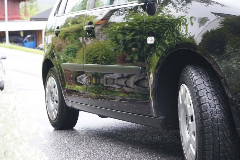

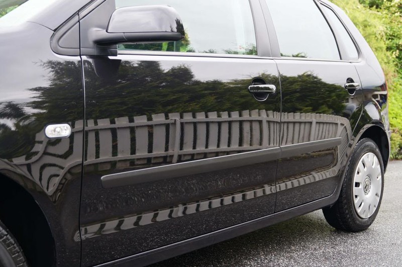

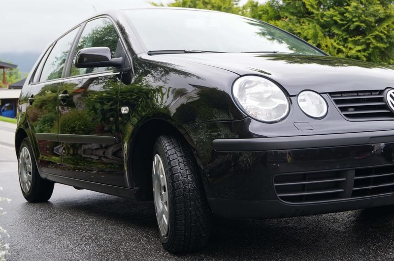

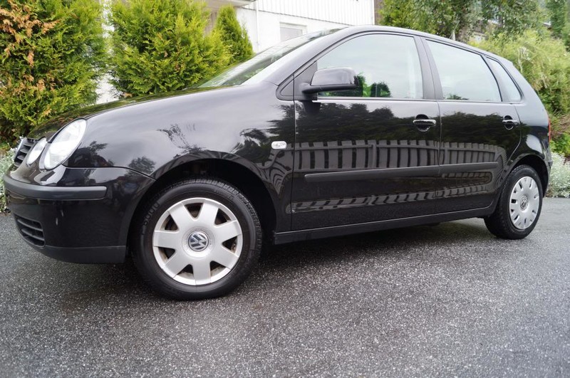

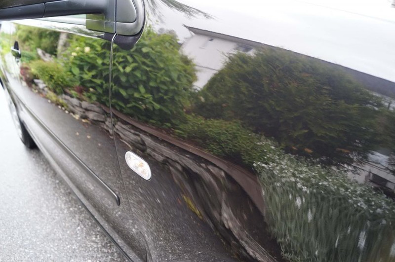

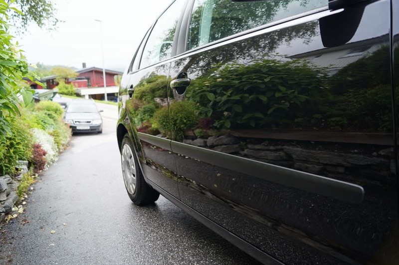

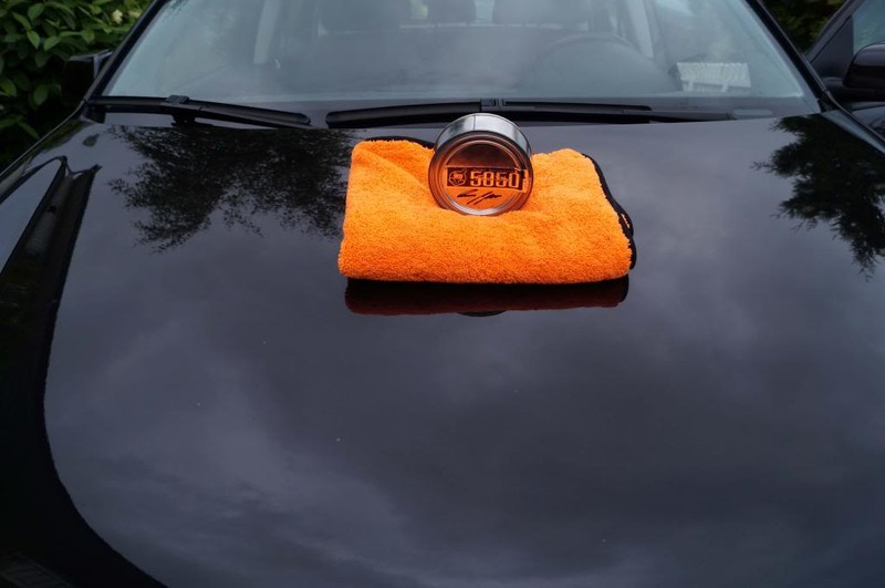

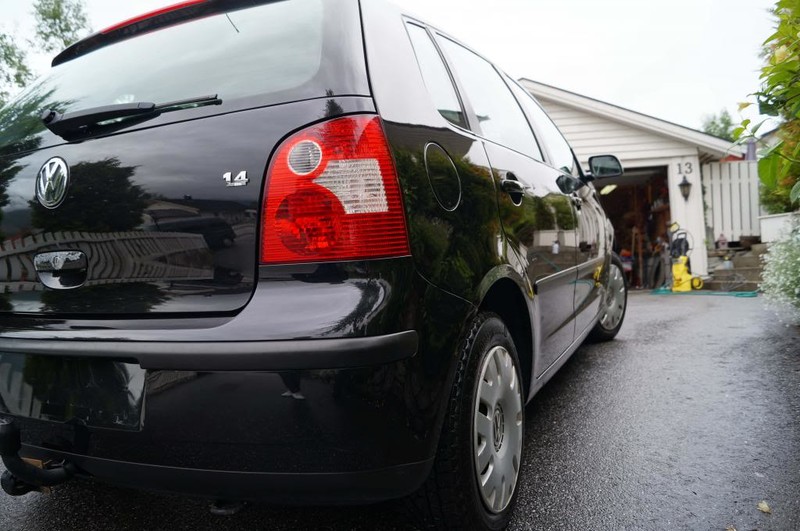

Buffet av og her kommer ferdigbildene:
LSP ble, som vanlig, CG 50/50.

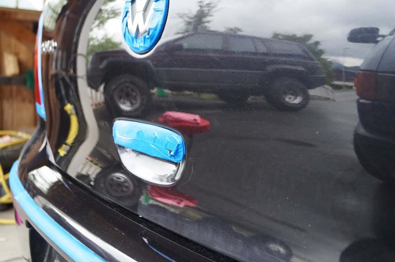

Kan også nevne at div. plast fikk Owatrol Polytrol. FANTASTISK produkt! Og nytt håndtak til bakluken er bestilt da det var smuldret opp før jeg begynte. Håndtaket likte ikke maskeringsteip heller :D

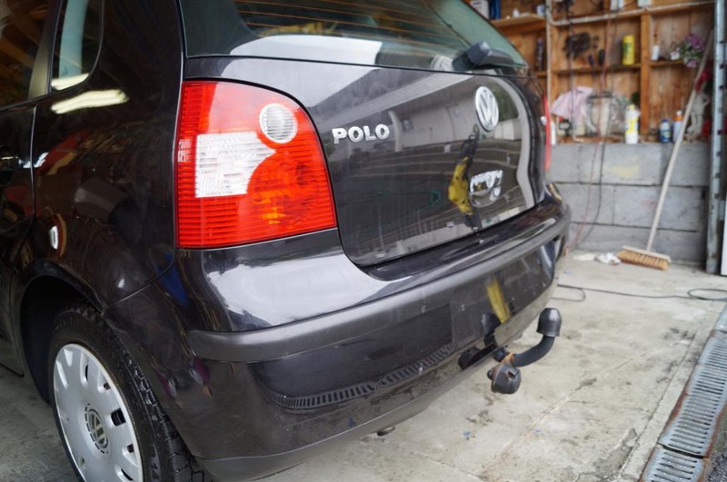

Litt sort matt lakk på tilhengerkontakten hadde gjort seg :)
Takk for det! Ja, det irriterte meg etter jeg var ferdig. Har kjøpt det inn nå. :)
