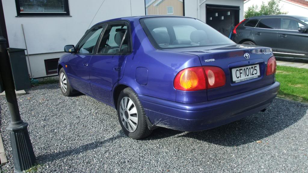

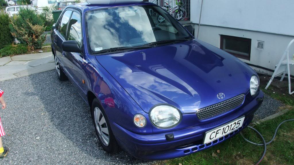

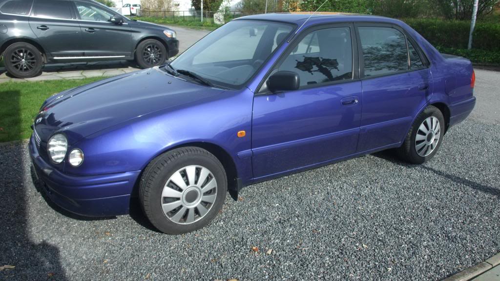

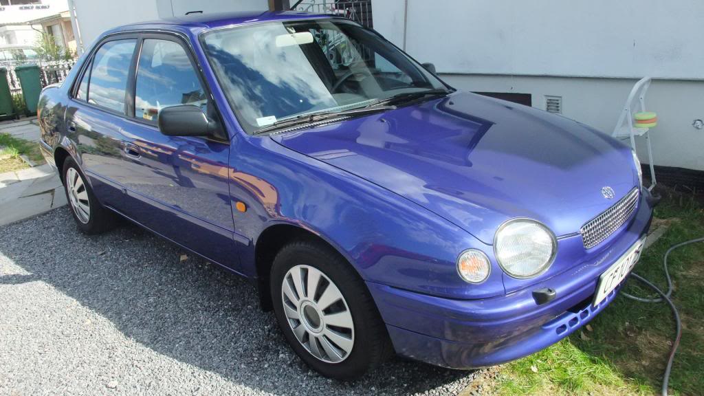

Turte ikke å gå på min egen bil, så konebilen til modern og fadern var min testkanin. En 2001 modell Toyota Corolla med bare 55000 km på telleren.
Faderen har alltid vært nøye med bilene, vasker og gnikker stadig vekk, men alt for hånd av den gode gamle sorten. Derav svært mye riper etter hans svamper og dertil utstyr.
Den gamle Corolla'n ankommer ganske så ren.

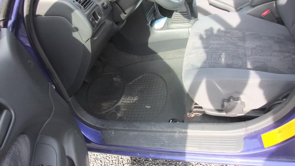

Innvendig

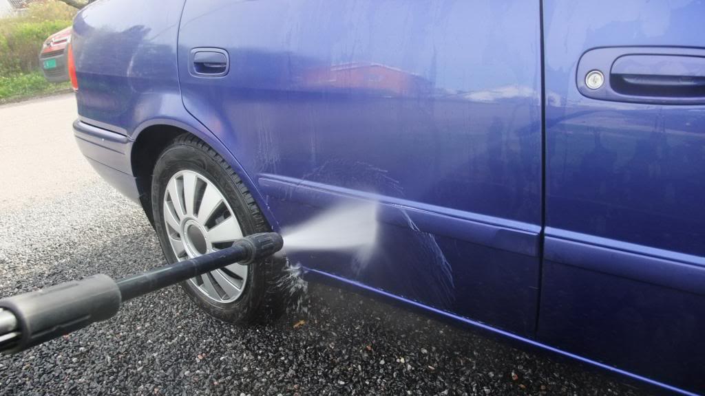

Så spyler av

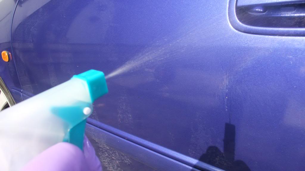

Iron X sin tur som fikk sine 7-8 min før det begynte å tørke

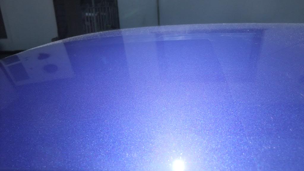

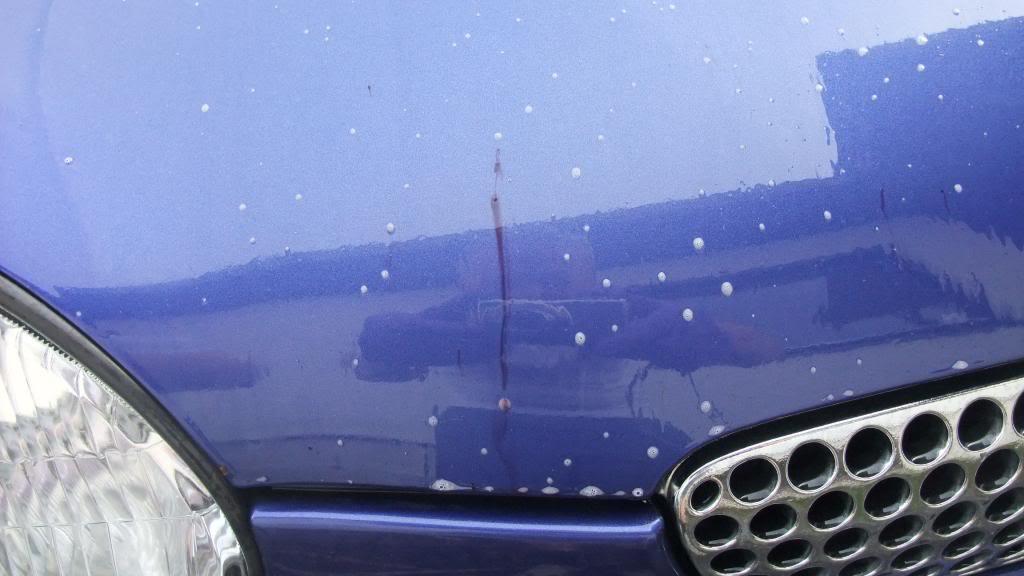

Litt blødninger ble det, men faktisk overraskende lite synes jeg. Stort sett bare panser.

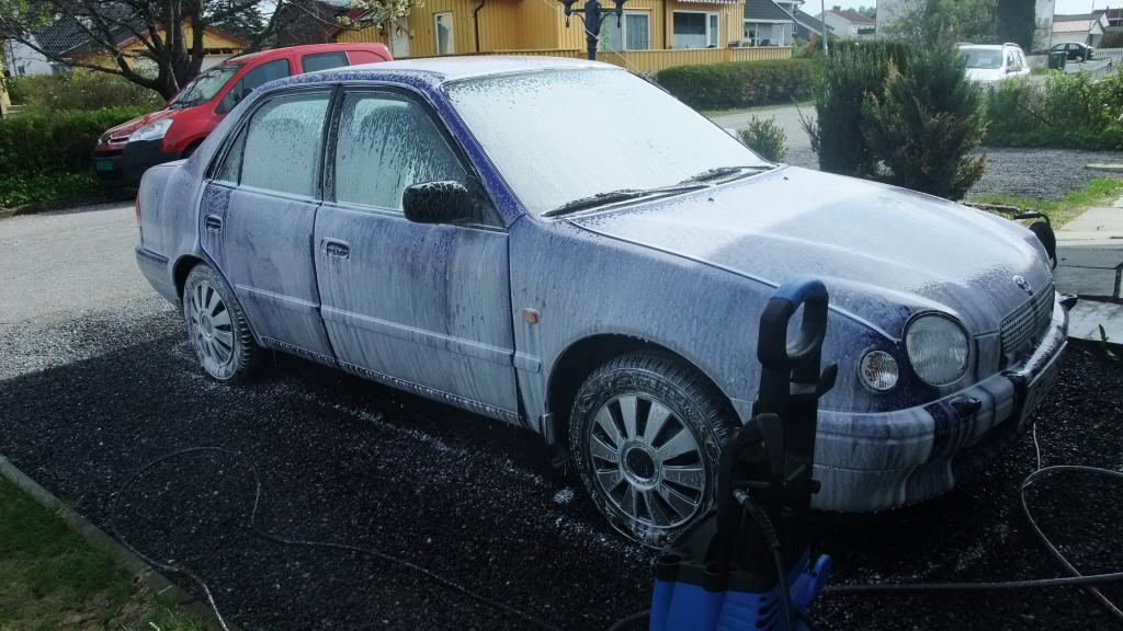

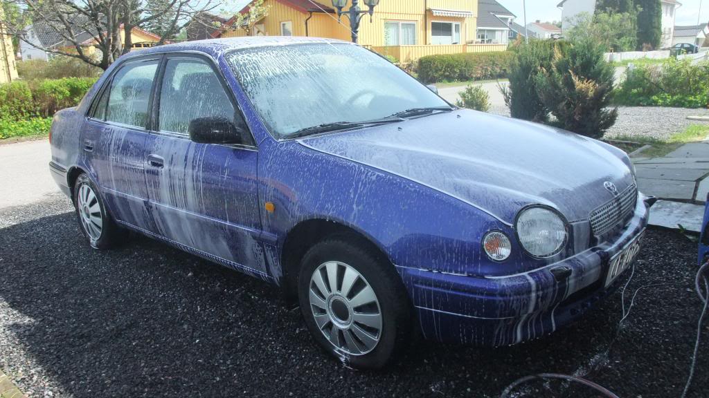

Så ble det lagt på Bilt Hamber Autofoam med skumkanon. Dette fikk godgjøre seg 5-6 min før også dette begynte å tørke.

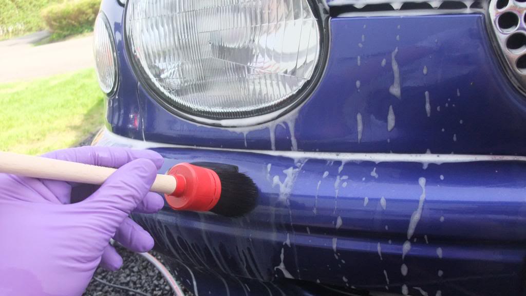

Gikk over litt med SV børste der jeg så det lå igjen litt skitt.

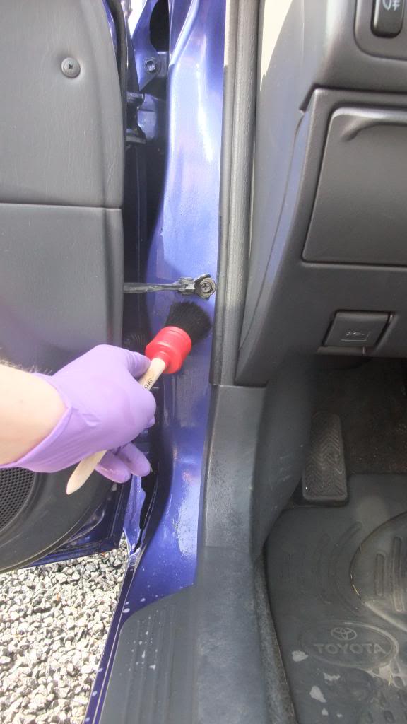

Dørkarmene sto også for tur og fikk litt omsorg.

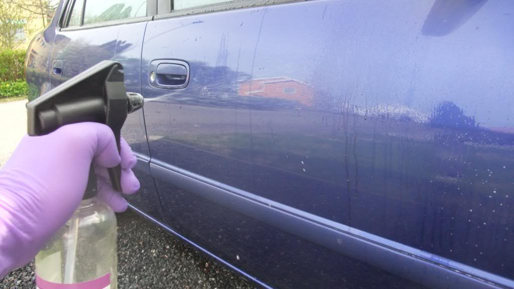

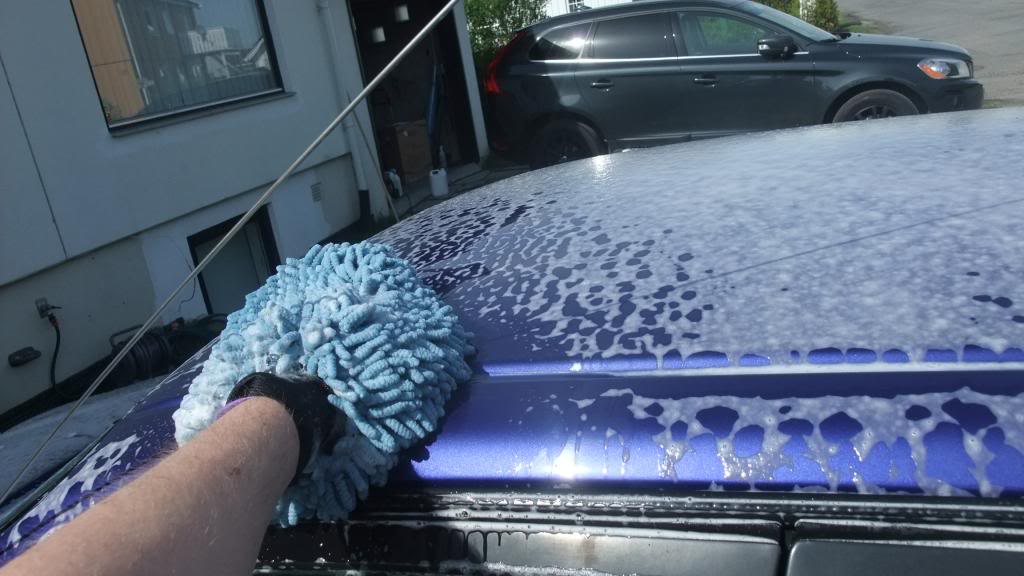

Endelig var det tid for berøringsvask. Aldri har jeg vært gjennom så mange vaskeprosesser, men morro var det... :)

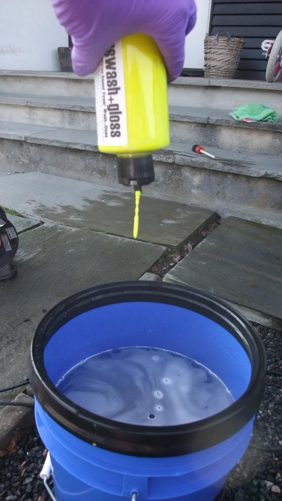

Litt CG Citrus Wash i vannet som jeg skummet opp med HT ettepå.

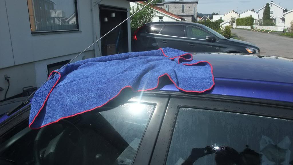

Nok en avspyling før tørking med herlige MF kluter. Så utrolig mye og deilige disse er å tørke med kontra gamle pusseskinn...

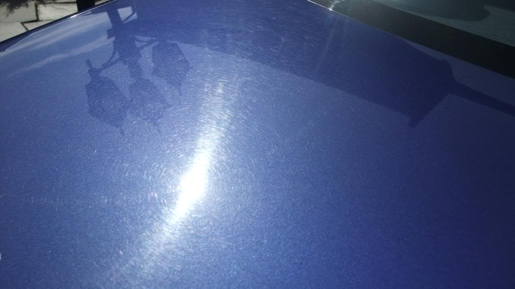

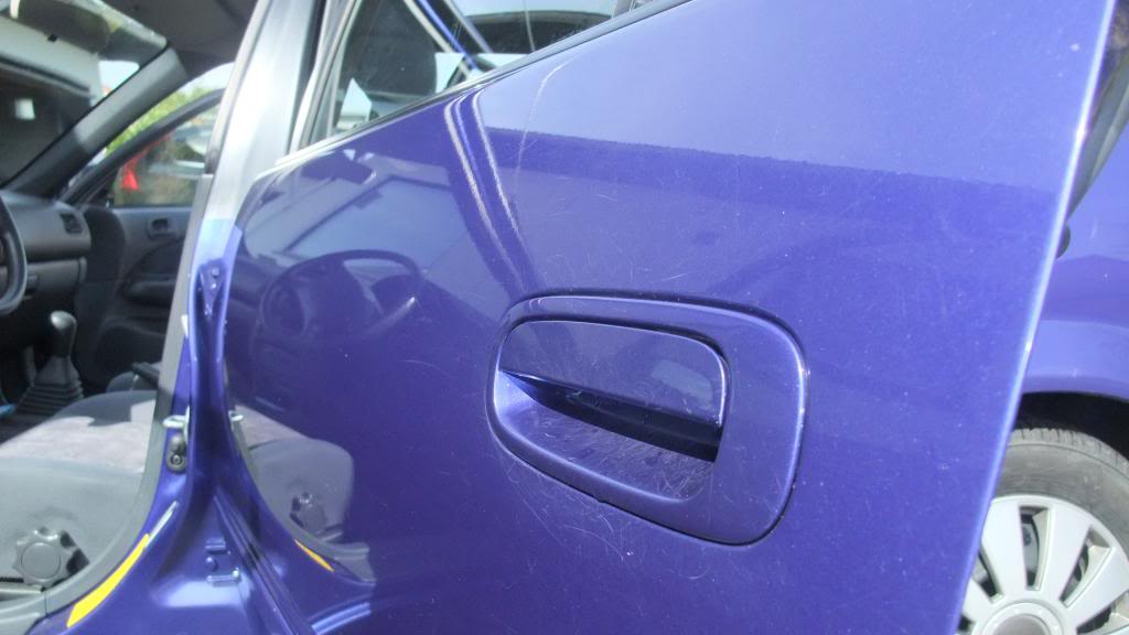

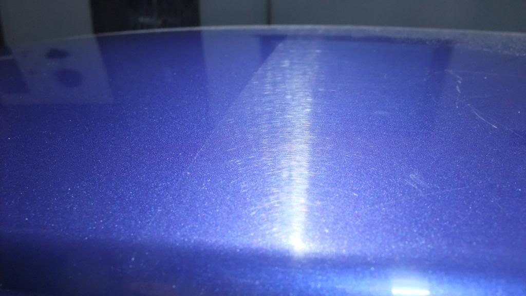

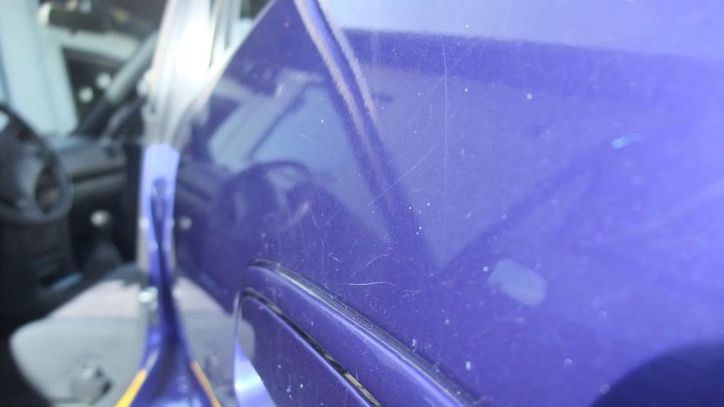

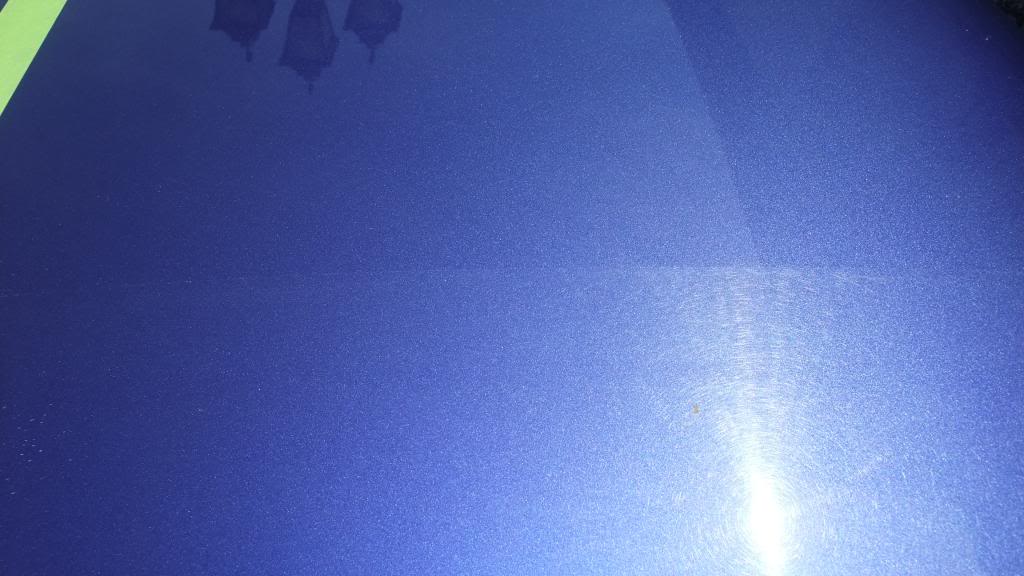

Så tingenes tilstand. Står ikke helt bra til her, og gamlefar kom for inspeksjon og hadde aldri sett at det var så mye riper. Hans konklusjon var at den sikkert aldri har vært så ren, til og med mange små parkeringsbulker som han aldri har sett kom til syne...
Bakluke har sine skavanker også

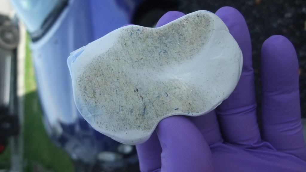

En runde med Clay skulle også få lov til å få med seg siste rest. Det fant jammen litt. Hadde jeg vasket for dårlig...?

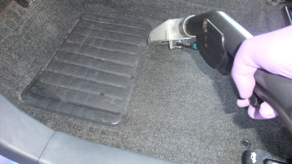

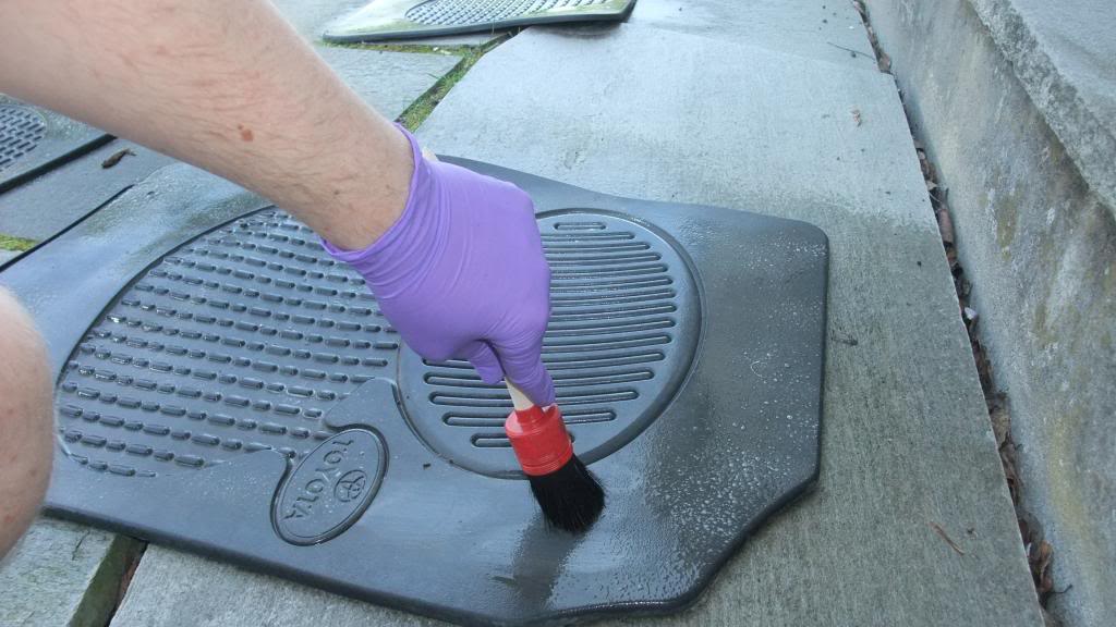

Innvendige matter måtte også få på litt såpe og "sause" det inn
En ny maskin til måtte jo også testet på å rense både gulv, tepper og seter. Her ble jeg ivrig og glemte litt bilder.
1 RUNDE MED POLISH

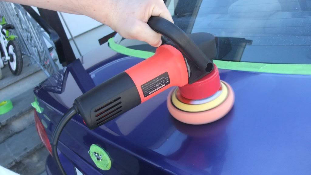

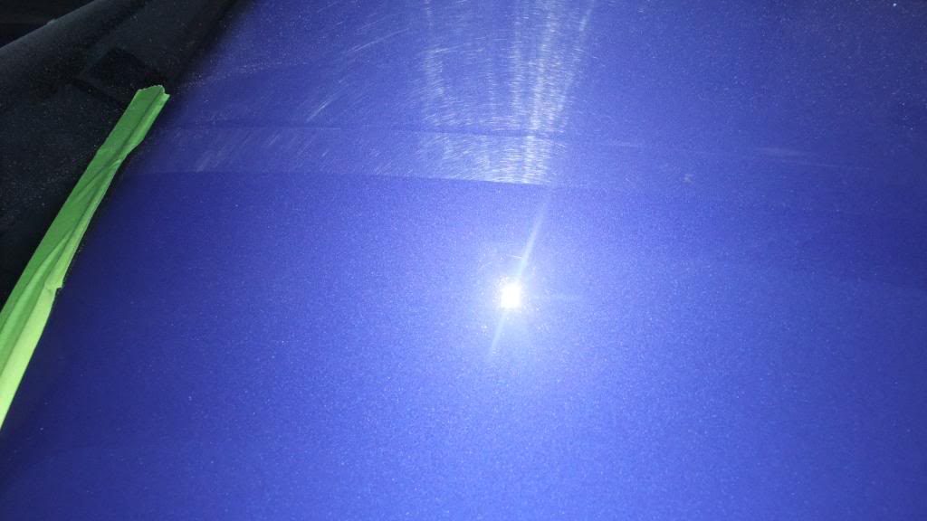

Kjørte på med Scholl S3 Gold på gul pute der det var verst, og tilslutt s30 på både lilla og orange. Her røyk den ene lilla etter den andre ved at borrelåsen forsvant løsna og puta forsvant høøøøøøøyt til værs til min store forskrekkelse.. Når lilla var tomt gikk jeg over til orange. Hva gjorde jeg galt når dette skjer gang på gang???
Her er iallefall 50/50 av taket etter S3
Et bilde av maskinen må vel også få være med.

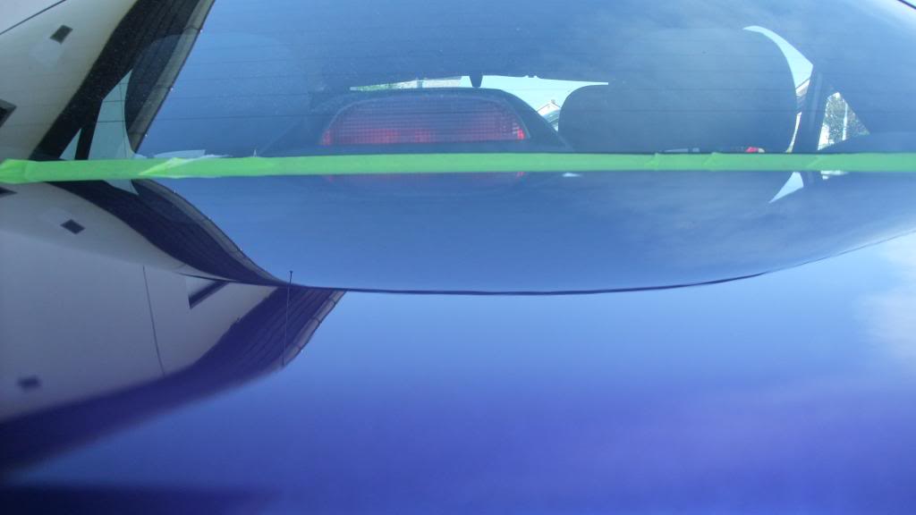

Begynner å bli litt blankt etter en stund dette, her bakluka i positur

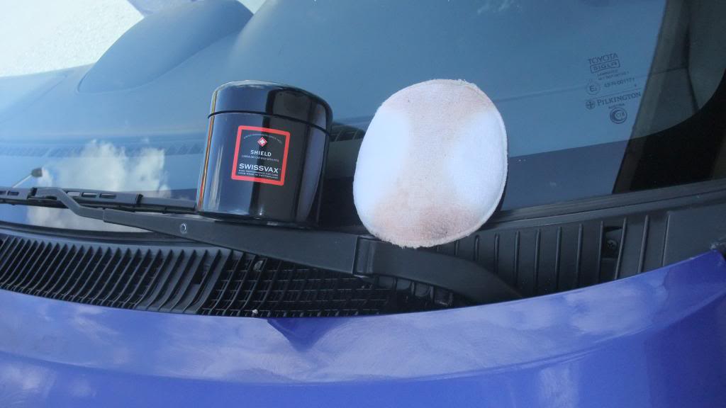

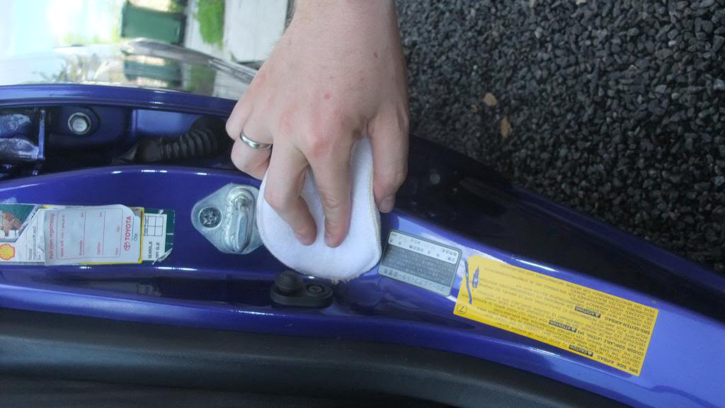

Når jeg var fornøyd med fjerning av riper og den ene og det andre var det tur for litt voks. SV Shield skulle få prøve seg, og som alle sier - for en lukt. Mmmmmmm
Litt inne i dørkarmene også. Burde vel kanskje tatt av disse gamle klistremerkene men...

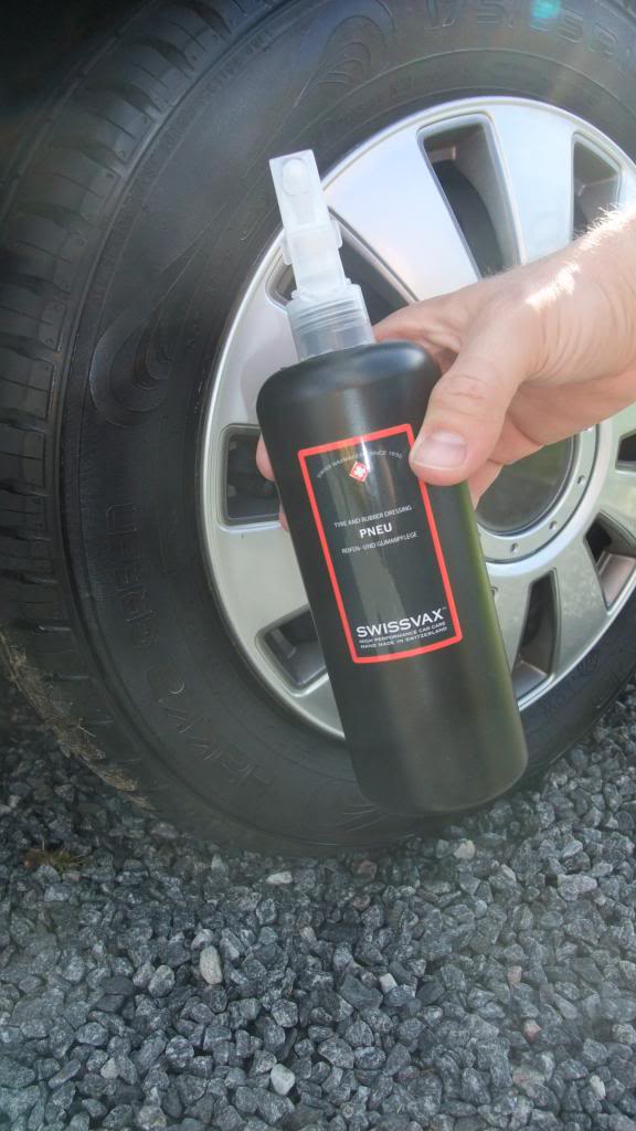

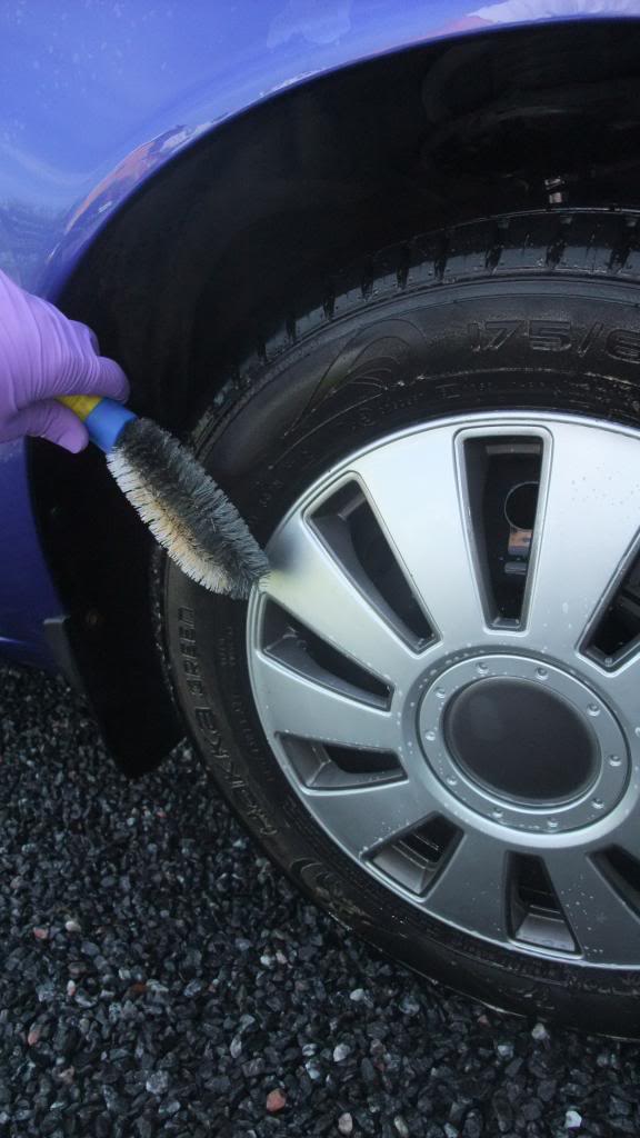

Hjul fikk litt smøring, SV Pneu

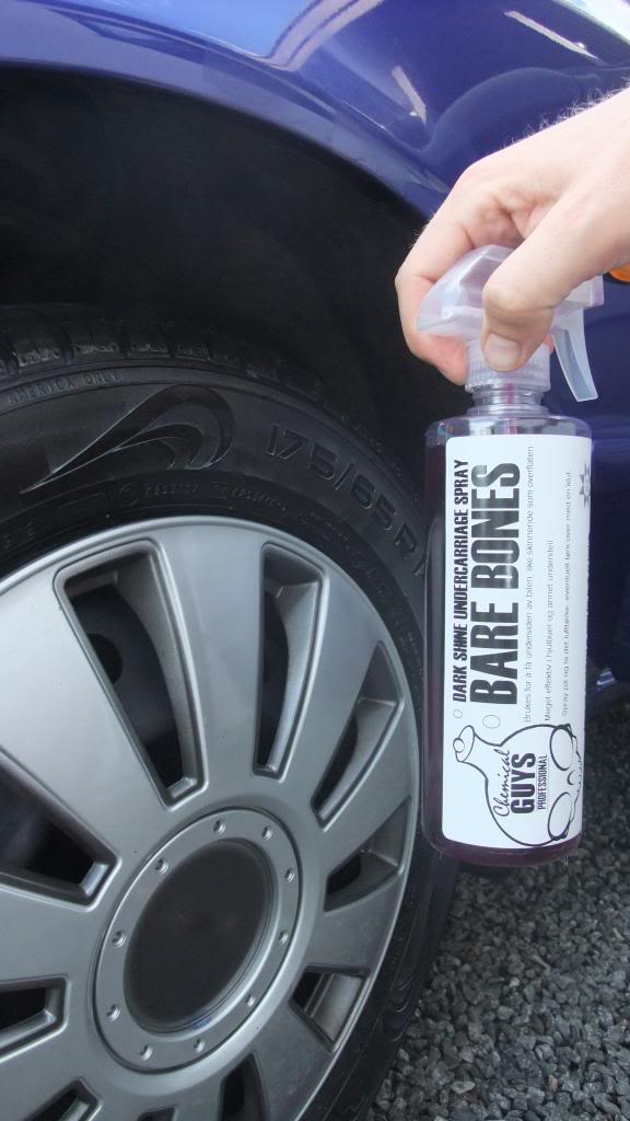

Hjulbuer, litt CG Bare Bones

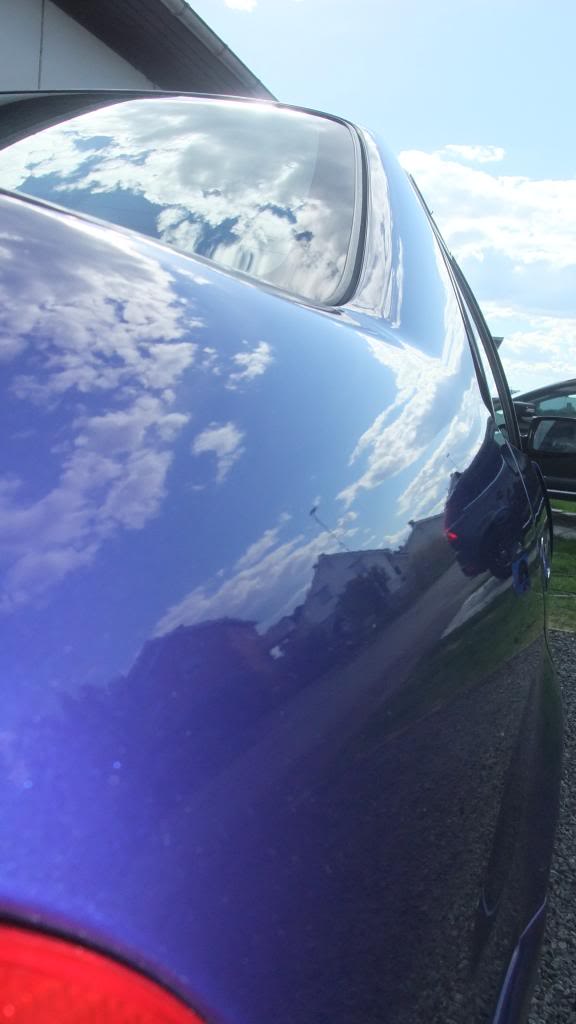

FERDIGBILDER:
Det var visst det.
Til å være mitt første oppdrag må jeg si meg ganske fornøyd. Håper jeg har lært litt og at det neste gang blir enda bedre. Eieren var strålende fornøyd og jeg selv er sliten.

Disse maskinene er kjent for å spise pads pga varme på borrelås/lim :) Bytt ofte for å unngå at de svekkes fort.Cred for knallbra første jobb!
Soleklar cred fra meg også. Bra første S&S, fine bilder og meget pent resultat.
Jeg tror du tjener inn en roterende maskin etter en sesong eller to. Hardkjør med DA, særlig de som avgir en del varme via bakplaten "spiser pads". Selv om en bytter ofte, settes ny pute gjerne på varm maskin, og da tar det ikke mange minuttene før det fatale skjer på nytt.
Roterende funker best på hardkjør, FlexDA nest best :)

Flott første jobb dette her. Morsomt med slike resultater. Et tips er å passe på hvor du legger fra deg ting. Ser både swissvax-pensel og mikrofiber på trappa, samt poleringspads litt ustøtt på kanten av gardintrappa. Bortsett fra det - flott, flott, flott og stå på videre.

Knallbra første jobb! Le cred! Nå er jeg langt fra noen bedreviter på dette, men i de andre S&S trådene ser jeg at det vanligvis tas en runde med Surfex 1:5 også før claying. Kanskje du hadde fått mindre møkk på claybaren da? Uansett resultatet som teller; dritbra :)
