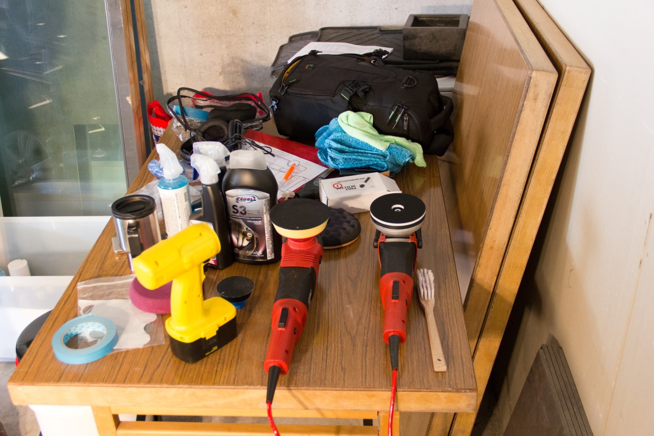

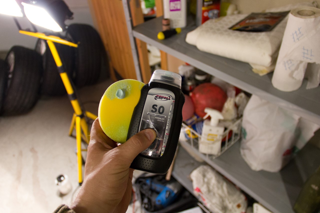

Polering, maskiner
Flex PE 14-2 150 roterende poleringsmaskin
Flex XC 3401 VRG oscillerende poleringsmaskin
Flex 4 3/8" bakplate
Flex 5,5" bakplate
Gtechniq 125mm medium bakplate
Scholl Concepts 75mm liten bakplate
Poleringsmidler
Scholl Concepts S0
Scholl Concepts S17+
Scholl Concepts S2 Orange
Scholl Concepts S3 Gold
Scholl Concepts S30+
Poleringspads
Chemical Guys HEX-LOGIC 145mm oransje cutting pad
Chemical Guys MPT 160mm gul cutting pad
Chemical Guys MPT 160mm rød finishing pad
Chemical Guys MPT 160mm blå wax/sealant pad
Elite Rayon 85mm filtpad
Gtechniq 160mm polishing pad
Scholl Concepts hvit/rød 85mm spiderpad x2
Scholl Concepts hvit/sort 135mm spiderpad x2
Scholl Concepts lilla 145mm cutting pad x2
Scholl Concepts oransje 145mm polishing pad x5
Scholl Concepts svart 145mm finishing pad
Scholl Concepts ull 85mm cutting pad

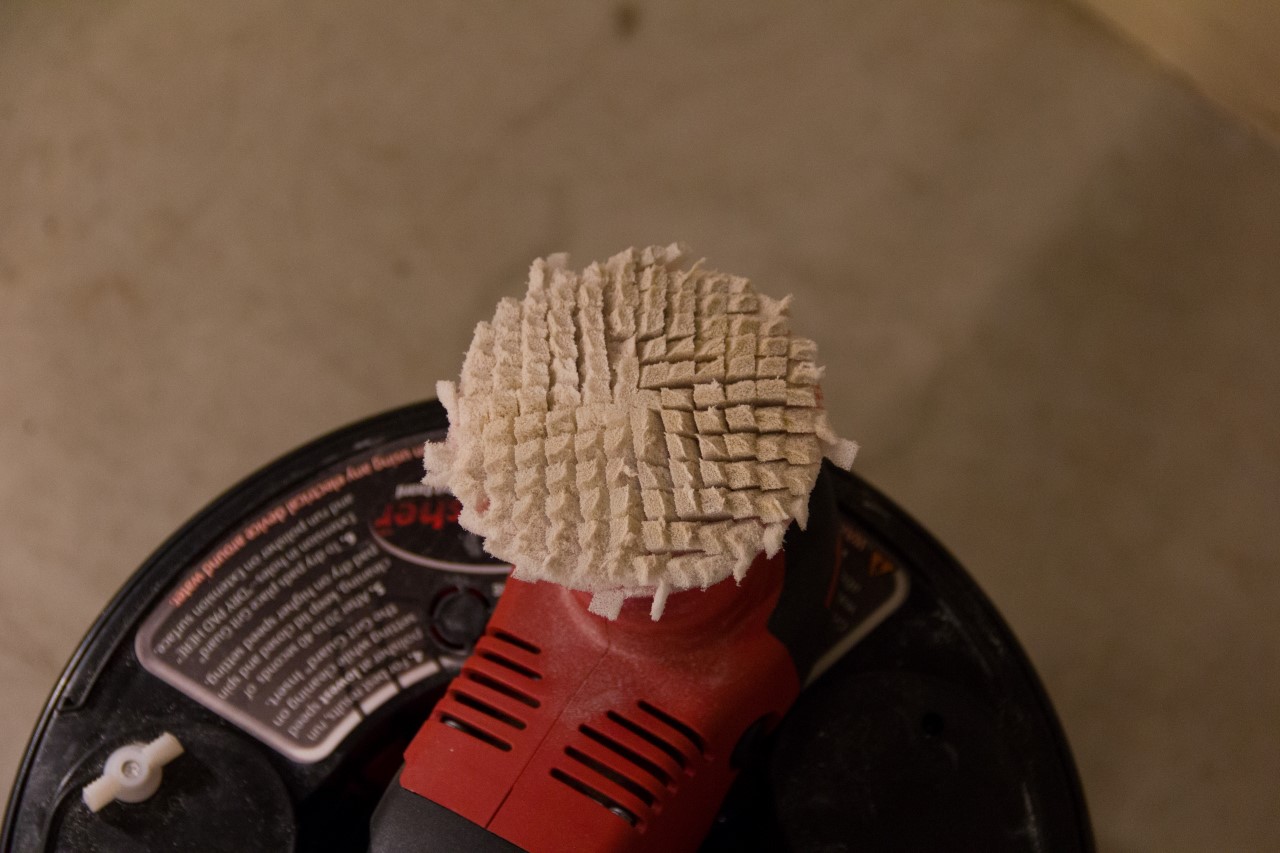

Swissvax XL hvit/svart spiderpad

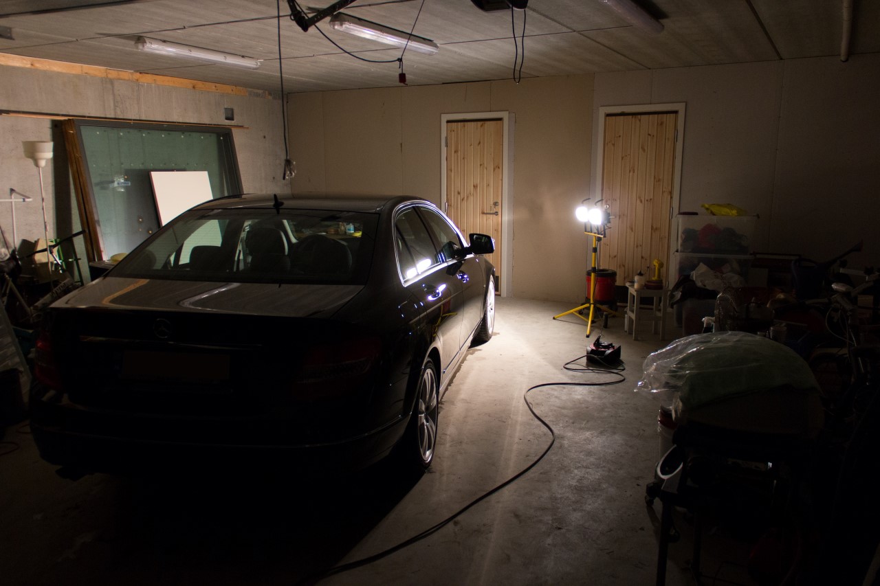

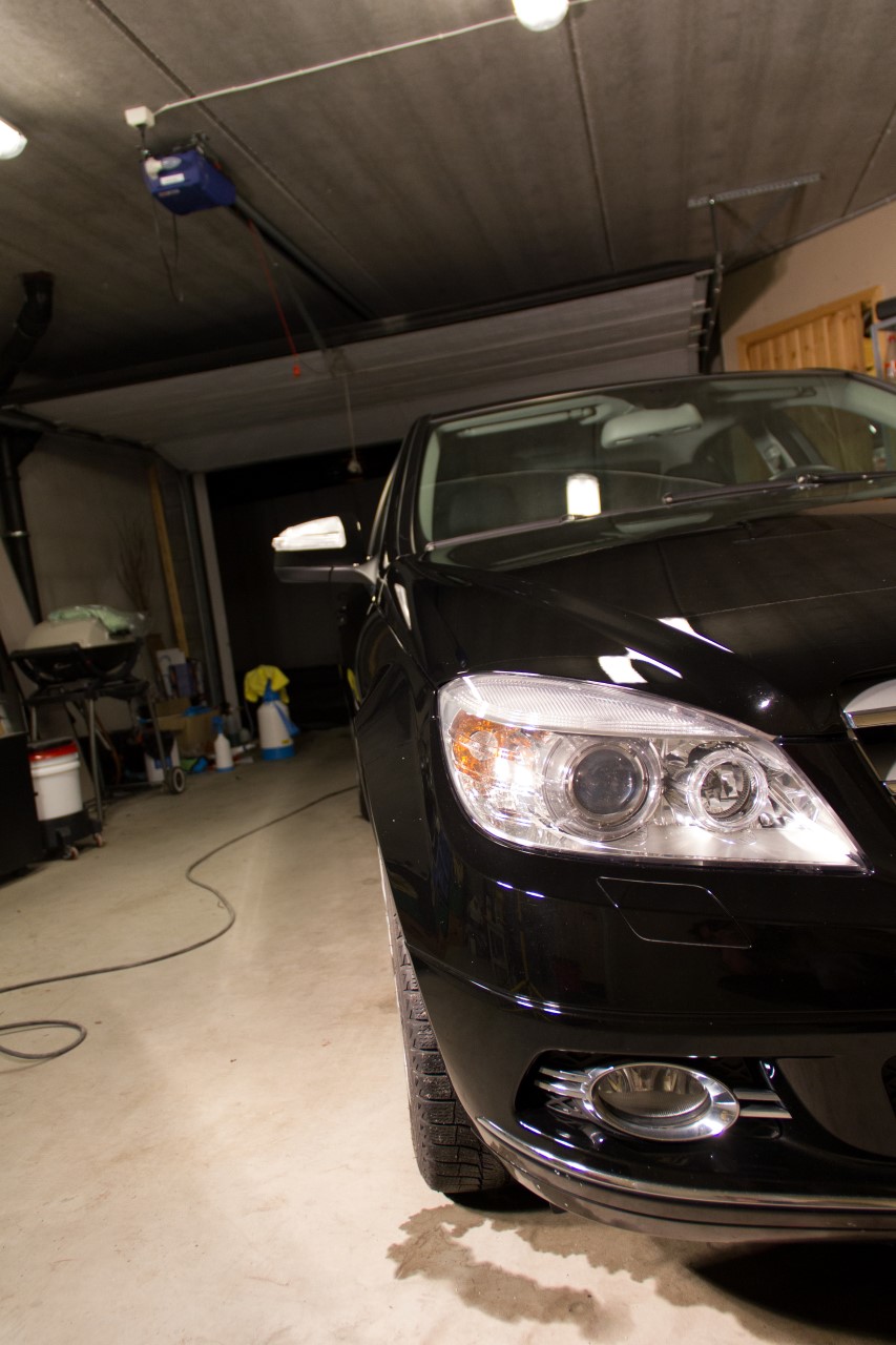

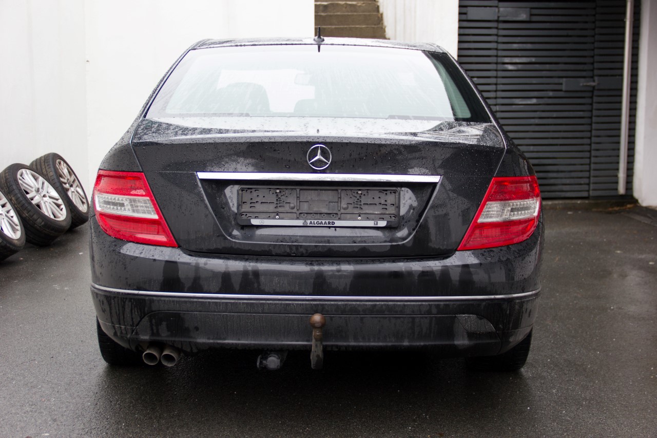

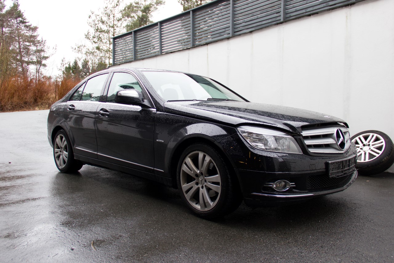

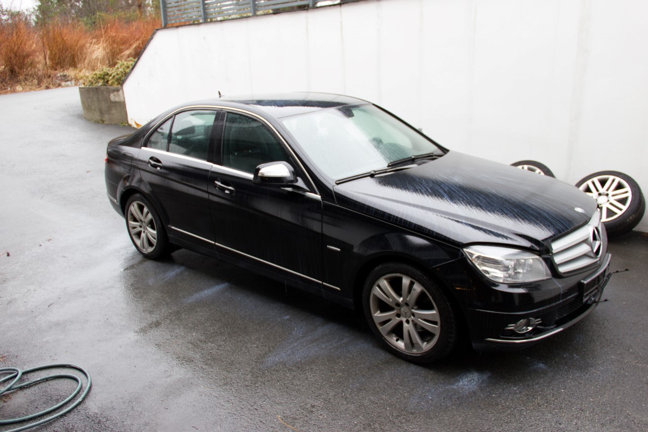

Startet forberedelsene torsdag kveld med å bytte lyspærer i arbeidslampen og stappe bilen full av alt som skulle være med. Var i overkant skeptisk til å parkere bilen med utstyr for titusener av kroner når jeg vet det går narkomane rundt og kikker etter verdier i parkerte biler, men det gikk heldigvis bra. Fredag etter jobb bar det ut til kunden for å så smått starte på jobben. Jeg tenkte å kjøre min vante rutine, vask fredag, polering lørdag og litt av søndag, LSP og interiør søndag og så å være hjemme rundt kl 22-23 søndag kveld. Sånn skulle det ikke gå...

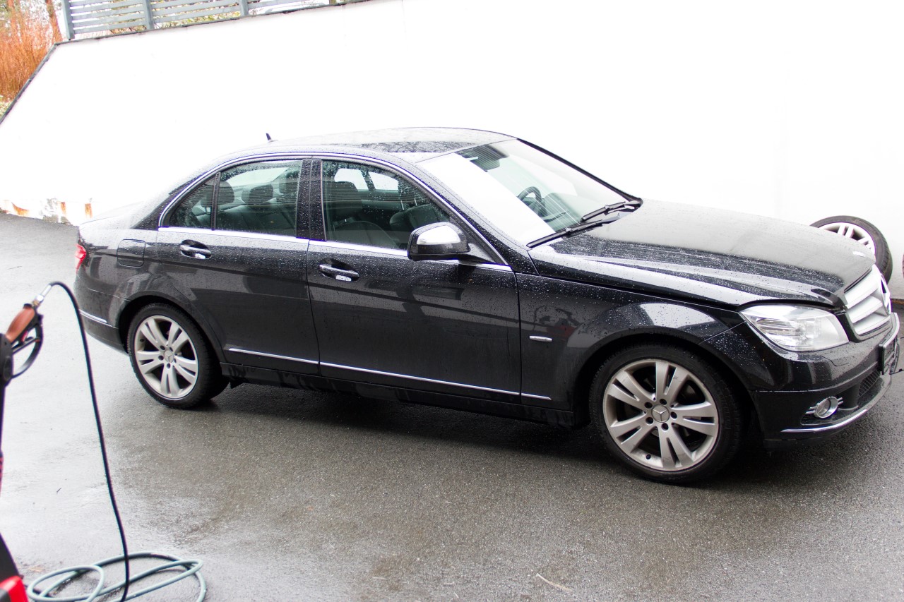

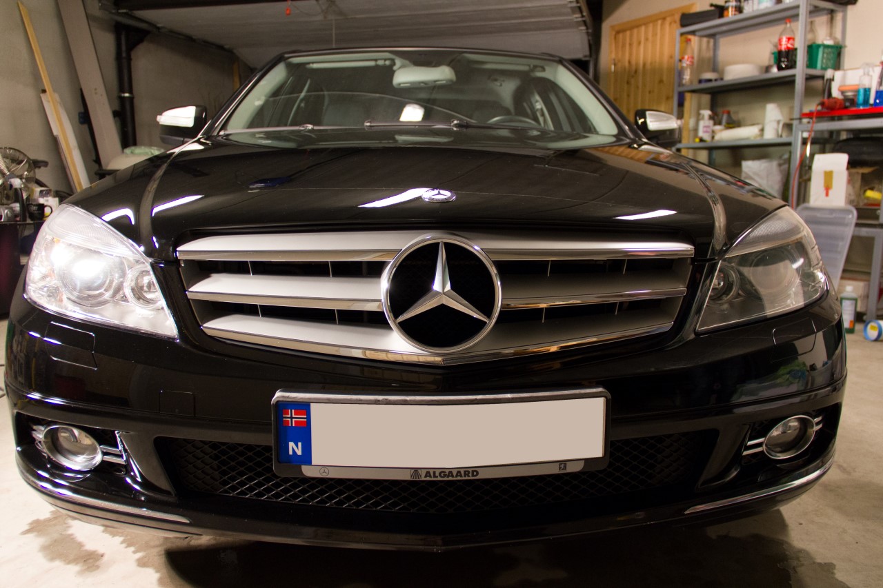

Vel fremme avskiltet jeg Mercedesen, rullet ut sommerhjulene for vasking, og tok noen bilder:

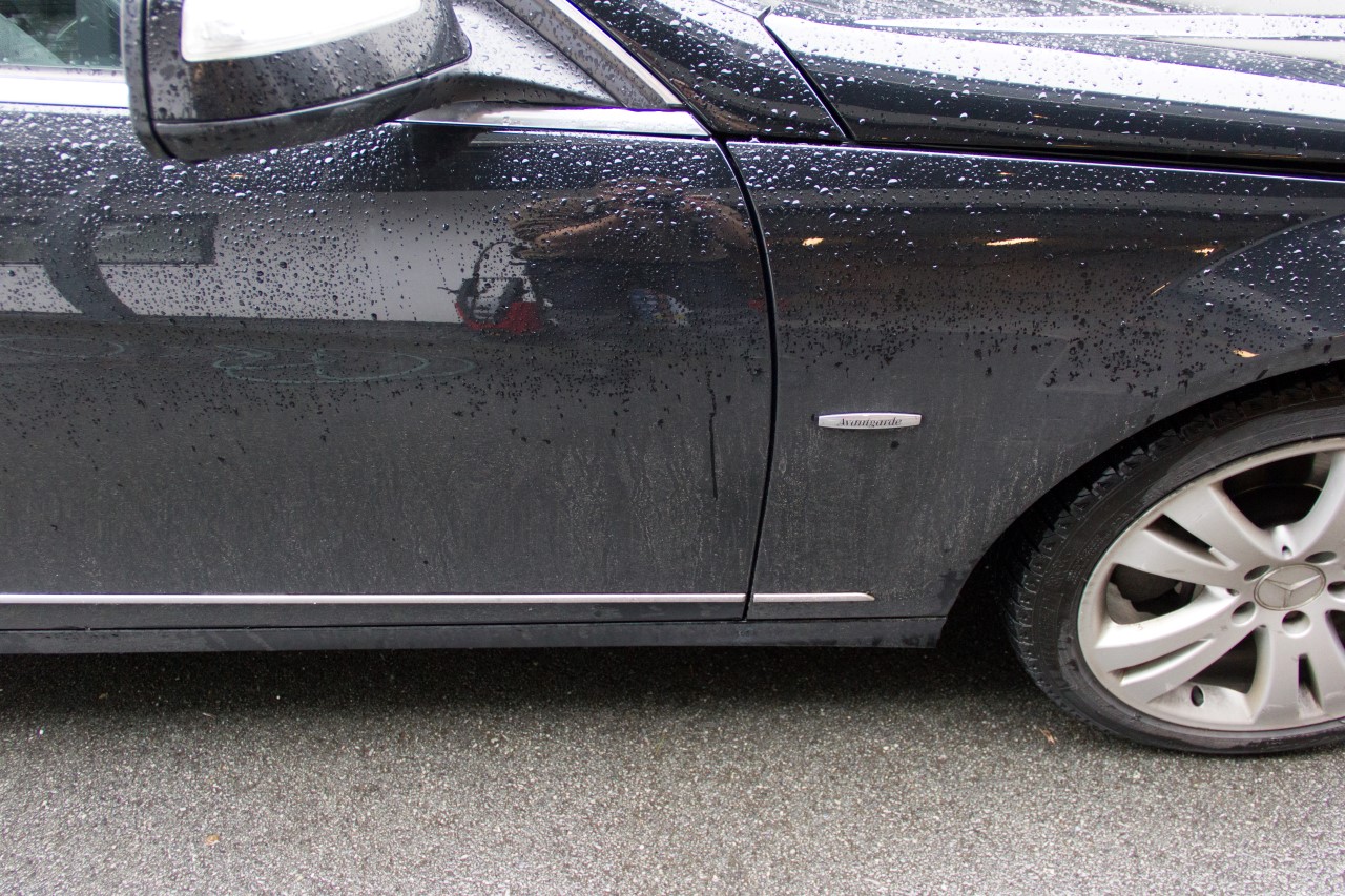

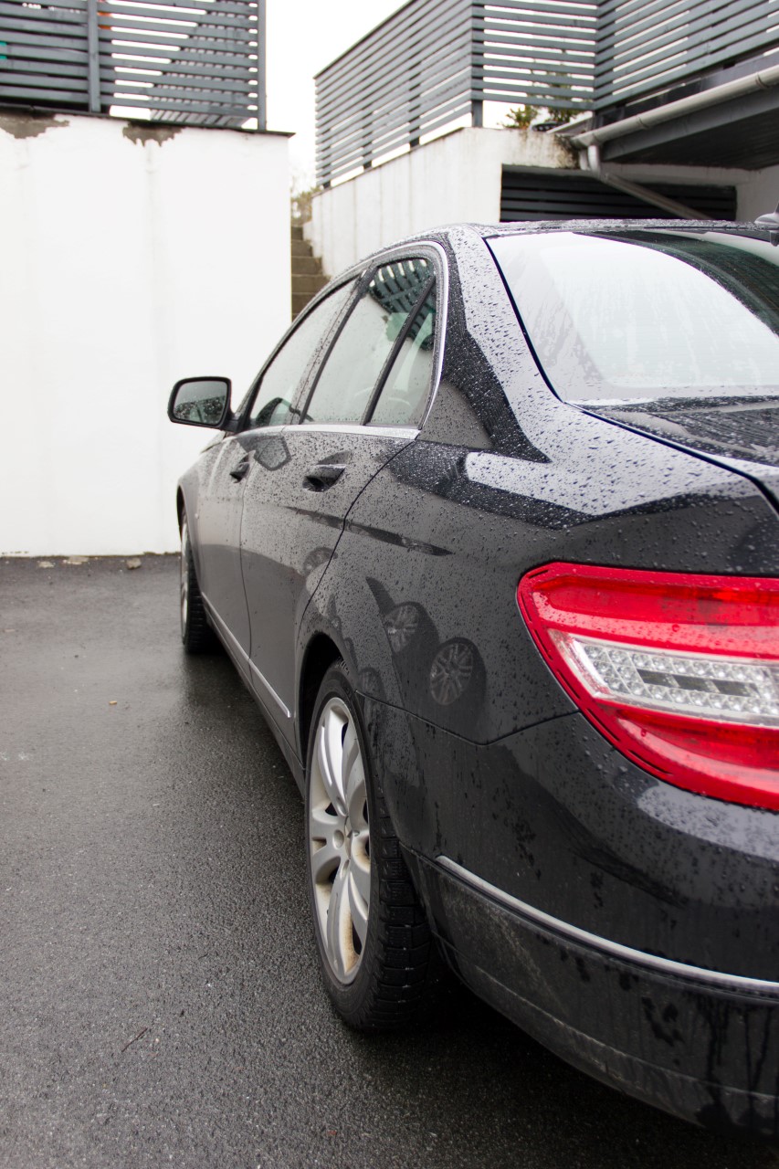

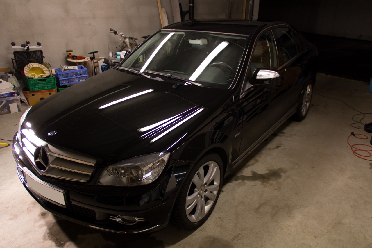

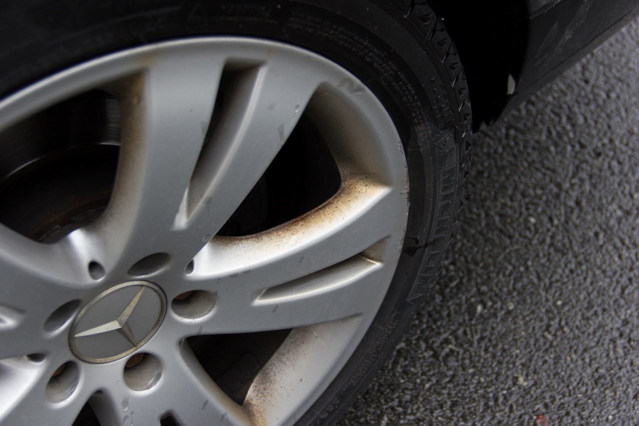

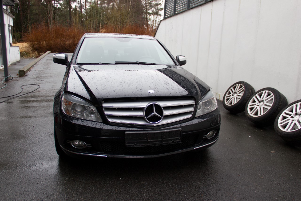

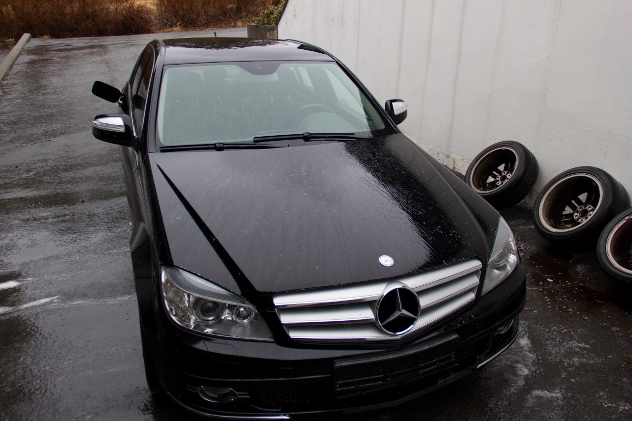

Før vask:
MB%20C200%20Avantgarde%202008%20-%20001.
MB%20C200%20Avantgarde%202008%20-%20002.

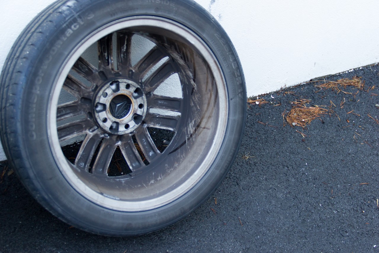

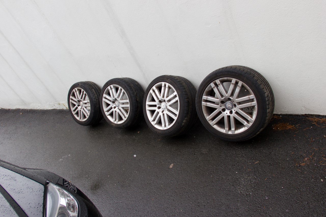

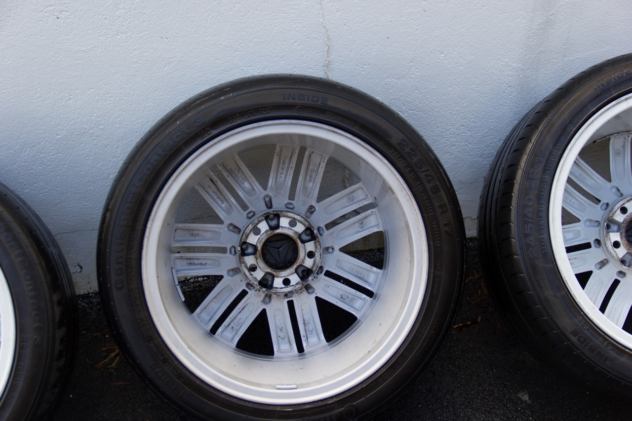

Sommerfelgene:
MB%20C200%20Avantgarde%202008%20-%20003.
MB%20C200%20Avantgarde%202008%20-%20004.
MB%20C200%20Avantgarde%202008%20-%20005.
MB%20C200%20Avantgarde%202008%20-%20006.
MB%20C200%20Avantgarde%202008%20-%20007.
MB%20C200%20Avantgarde%202008%20-%20008.
MB%20C200%20Avantgarde%202008%20-%20009.
MB%20C200%20Avantgarde%202008%20-%20010.

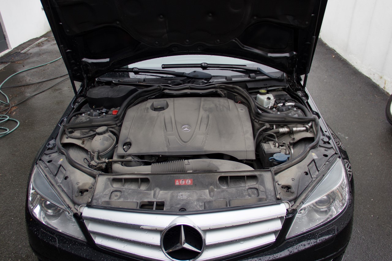

Motorrom med vinterpels:
MB%20C200%20Avantgarde%202008%20-%20012.

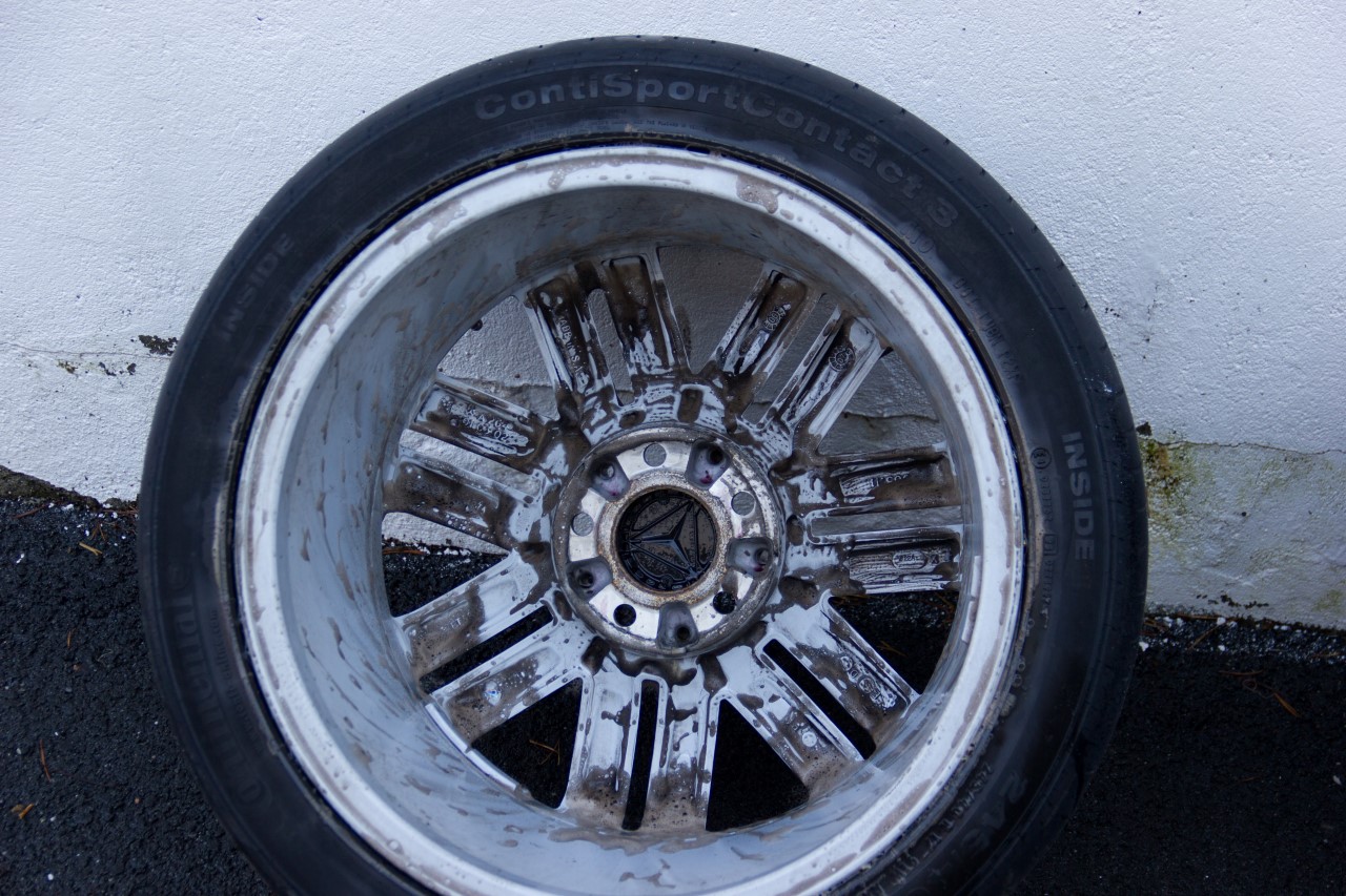

Nok en møkkete felg:
MB%20C200%20Avantgarde%202008%20-%20014.
MB%20C200%20Avantgarde%202008%20-%20015.

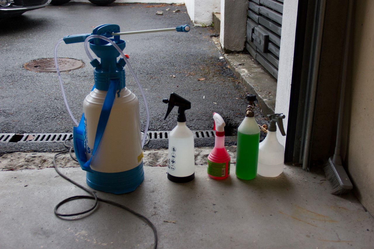

De utvalgte helter. Fra venstre: MAC 124 Prickbort, P21S Power Gel, Bilt-Hamber auto-foam (pluss en liten slant Elite Snow Foam), CarPro Iron-X... men noe mangler...
MB%20C200%20Avantgarde%202008%20-%20017.
Der var'n! Bilt-Hamber Surfex HD 1:20-ish i Kwazar Orion+ SuperDuperwhatsitsname 6-liters trykkanne. Orion misforsto oppstillingsbeskjeden og gjemte seg i deler i esken sin og måtte overtales til å stille opp på bildet. Litt bildesky, åpenbart. Men - da er alt klart.
MB%20C200%20Avantgarde%202008%20-%20018.

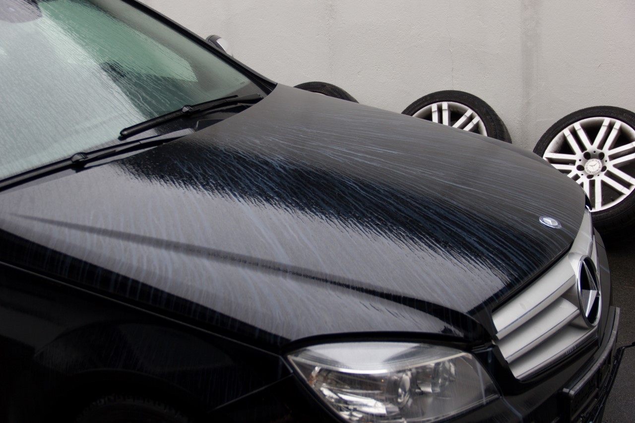

Prickbort ble påført med Elite Car Care sin Kwazar-klone-sprayflaske over hele bilen, inkludert hjul, ekskludert vinduer. Virketid ca 5 min og så avspyling.
Prickbort på panser/skjerm
MB%20C200%20Avantgarde%202008%20-%20019.
Prickbort på hele bilen, her etter ca 2 min

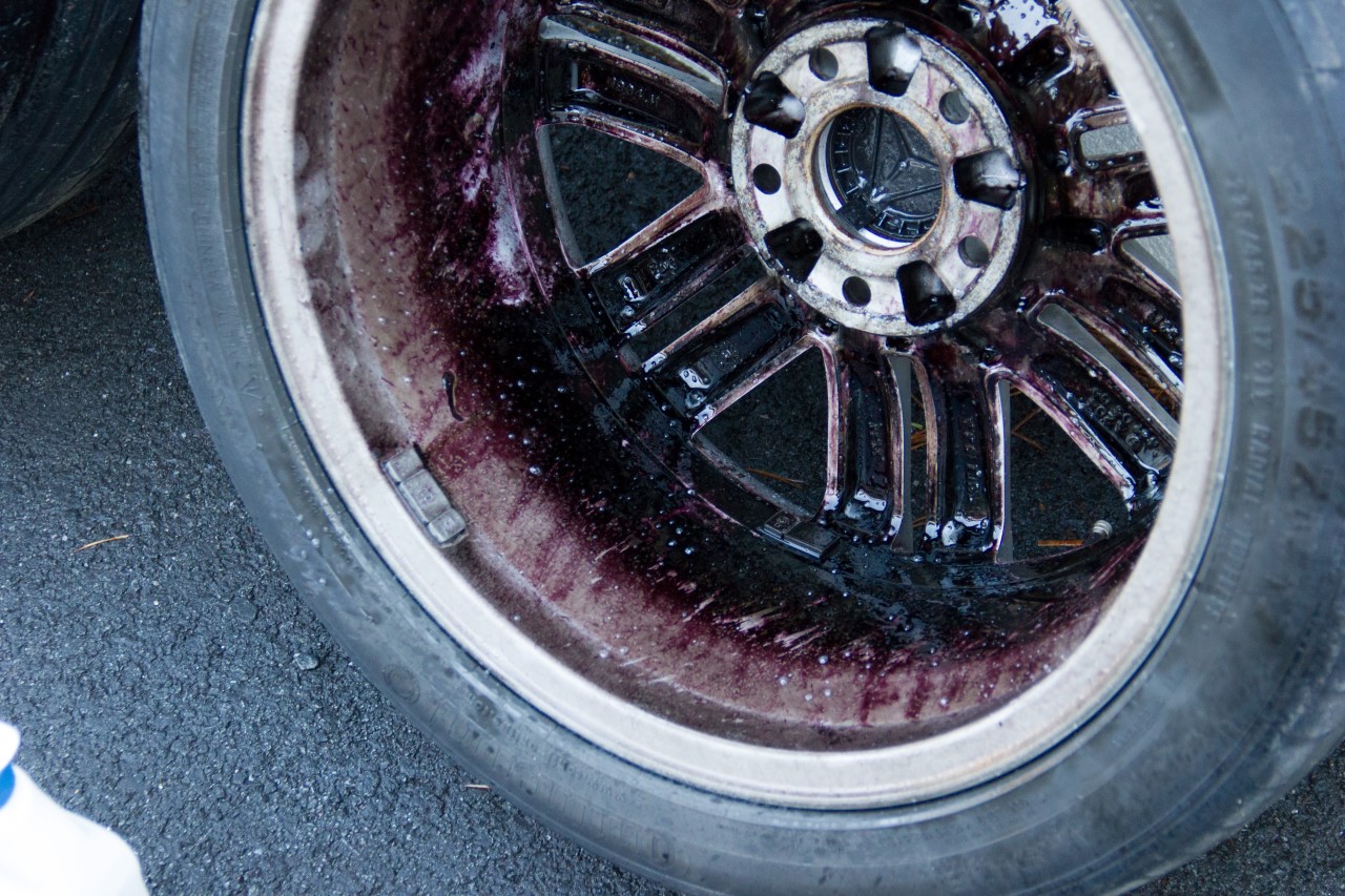

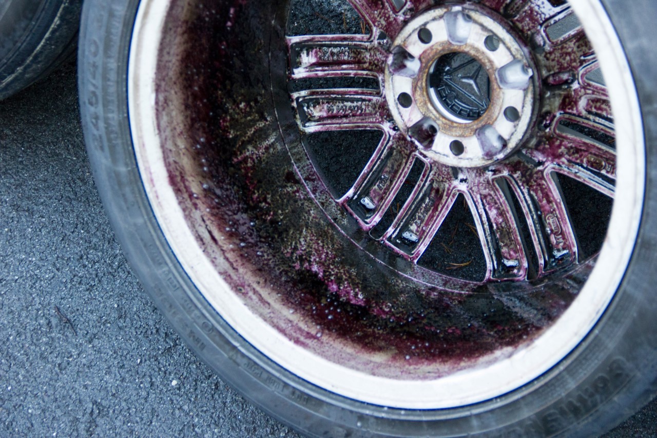

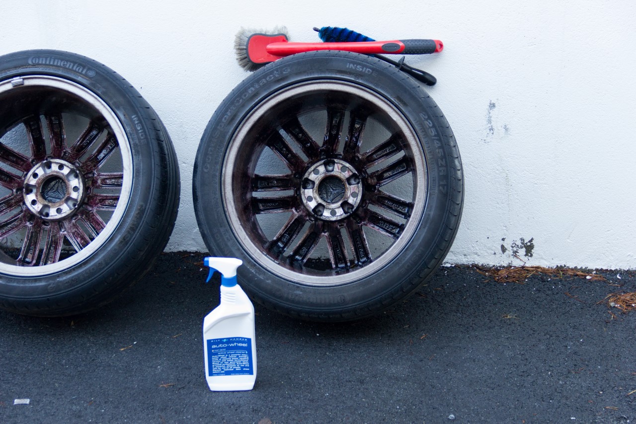

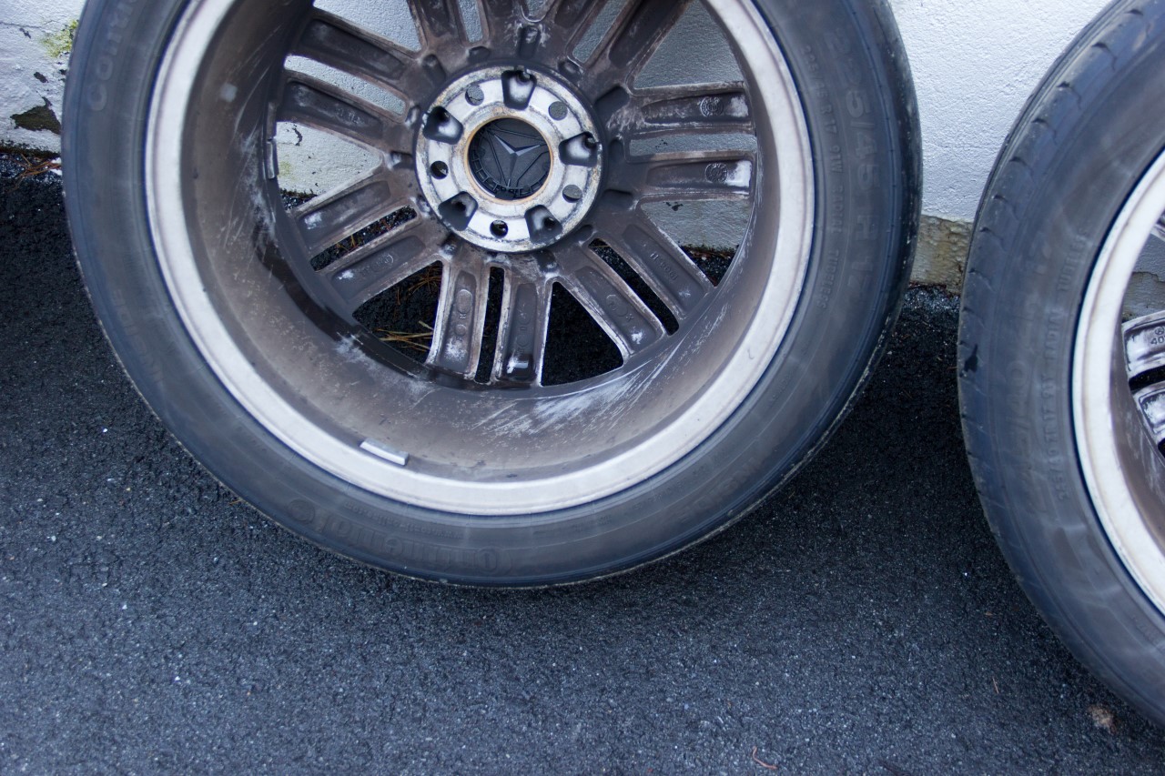

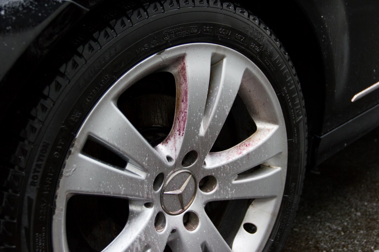

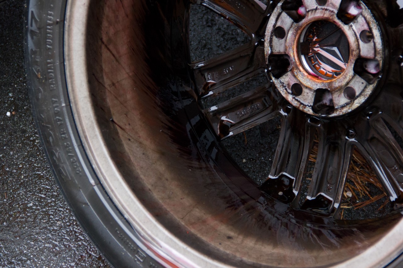

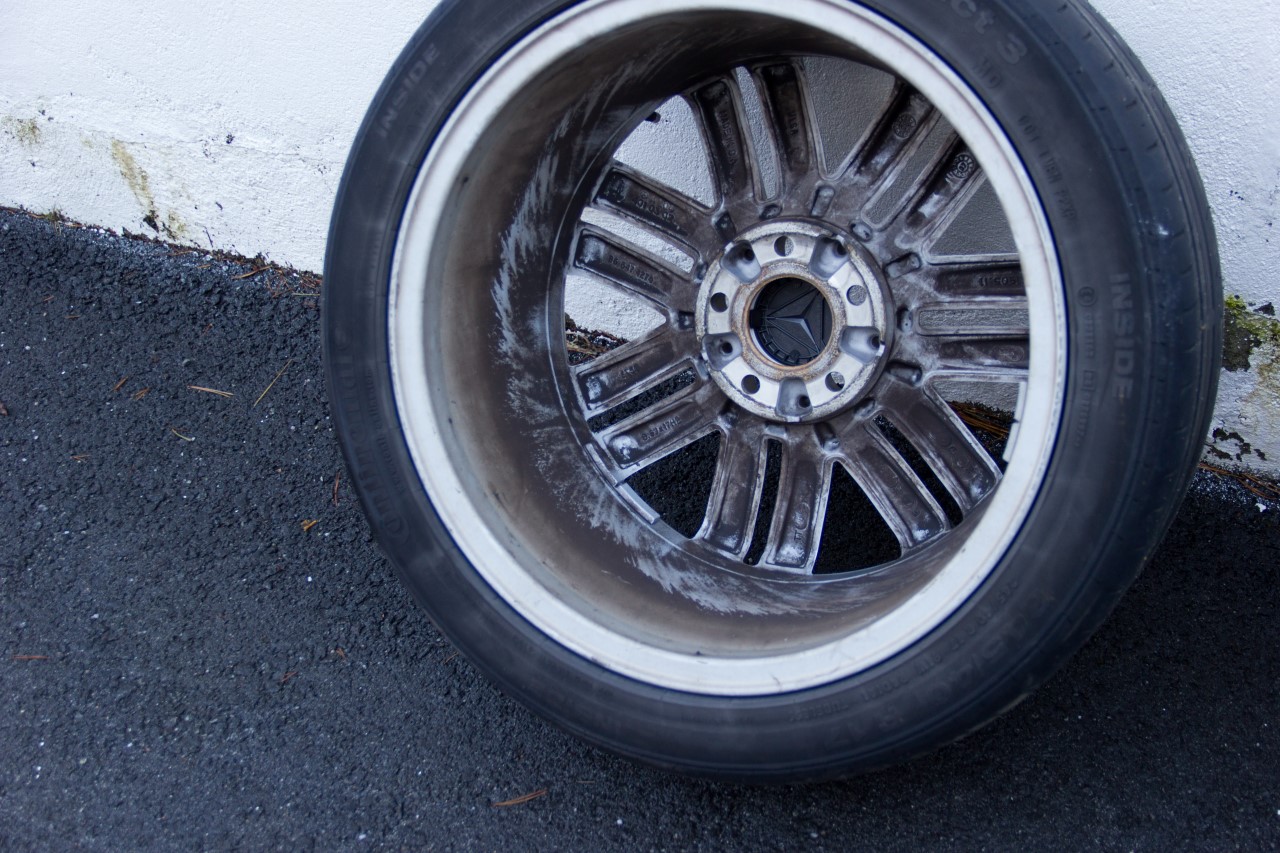

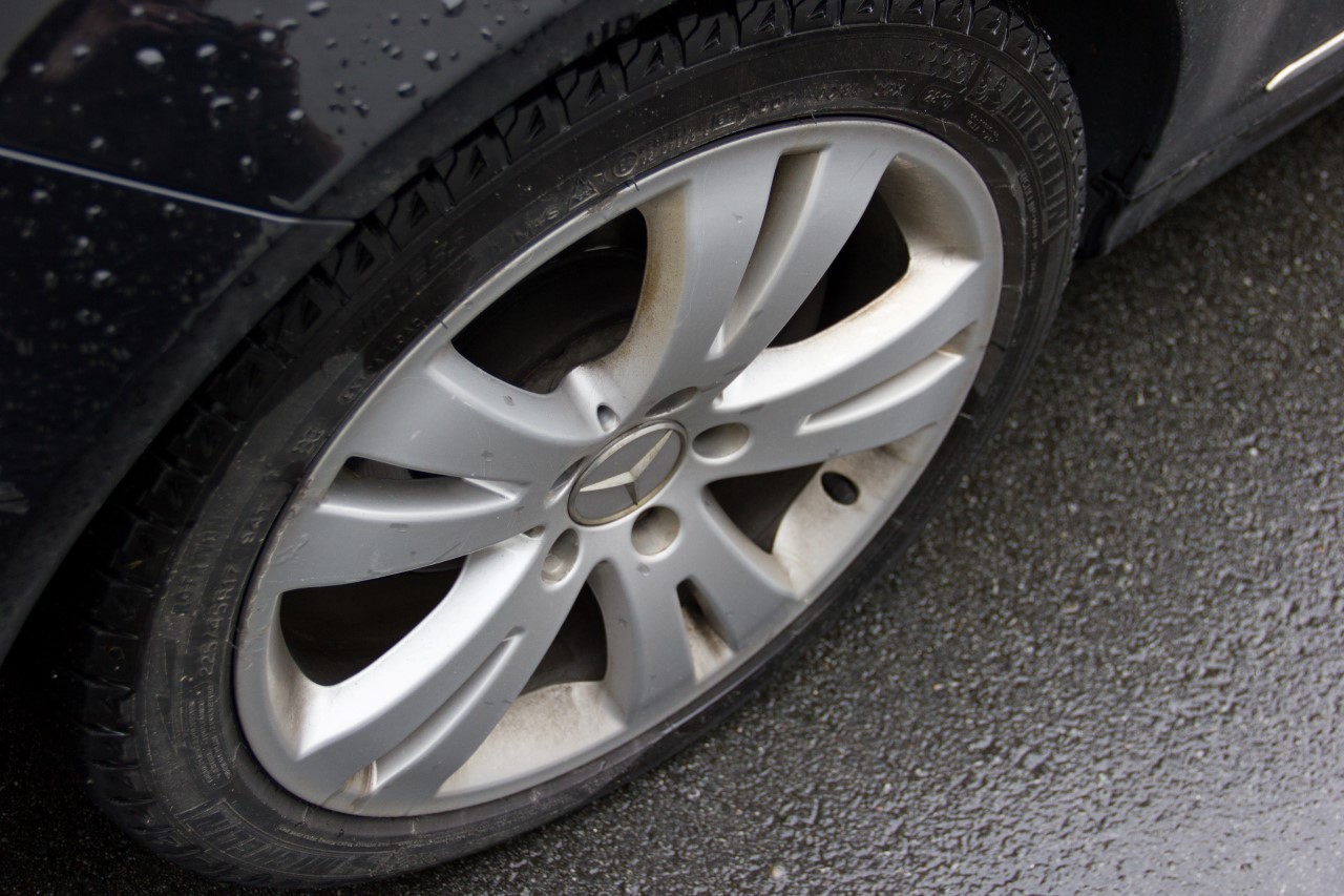

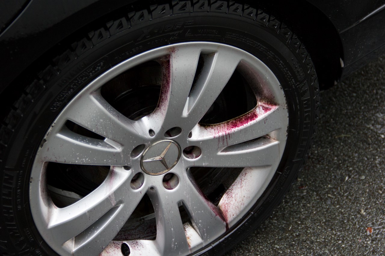

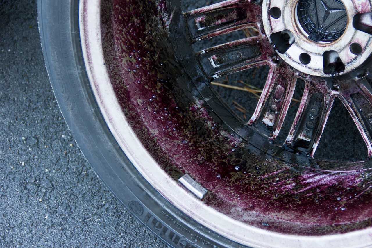

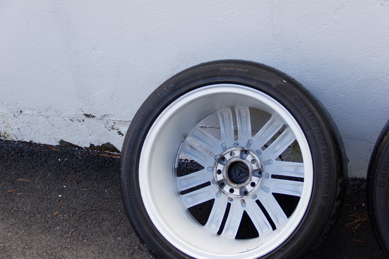

Vinterfelgene ble stående på bilen siden sommerfelgene hadde utslitte dekk. P21S Power Gel på vinterhjul med original P21S-sprayflaske, Surfex HD på resten av bilen. Dette fikk virke ca 5 min før det begynte å tørke (det blåste en del), så jeg tok en runde til med Surfex HD for å unngå rennemerker. God plan, men funket ikke i praksis - rennemerker ble det. Oh well, bilen skulle jo poleres uansett...
Sommerhjulene ble dynket i P21S PowerGel og ble stående urørt i ca 4 timer. De ble så spylt og rullet inn på slutten av dagen og fikk lufttørke i garasjen over natten.
P21S + EZ Detail-børste på rimelig møkkete vinterfelg
MB%20C200%20Avantgarde%202008%20-%20024.
P21S på enda skitnere sommerfelg
MB%20C200%20Avantgarde%202008%20-%20025.
...og en sommerfelg til
MB%20C200%20Avantgarde%202008%20-%20026.

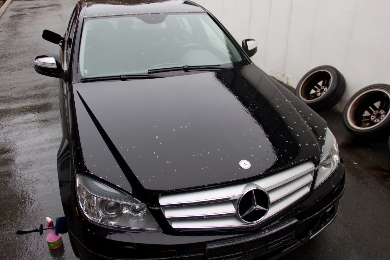

Surfex HD på panser
MB%20C200%20Avantgarde%202008%20-%20027.

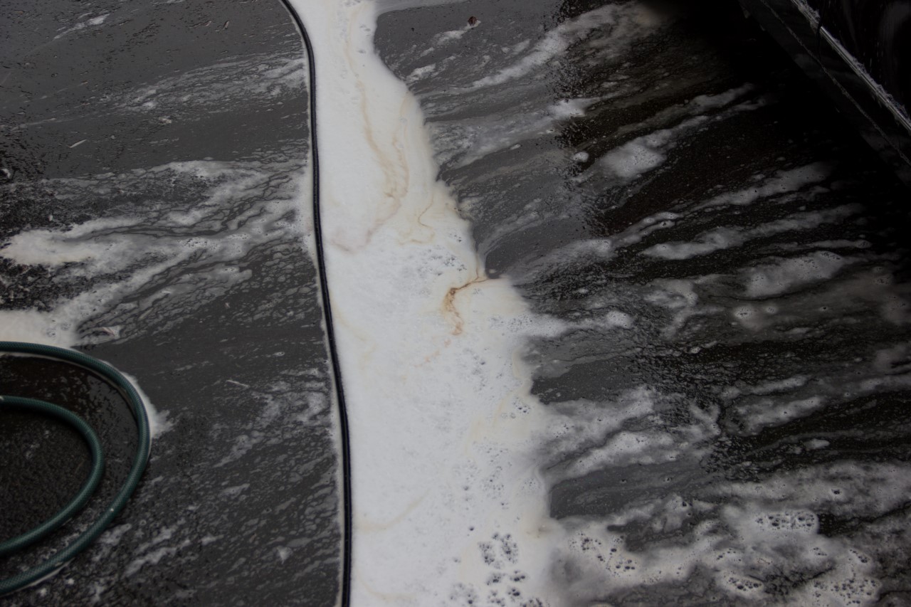

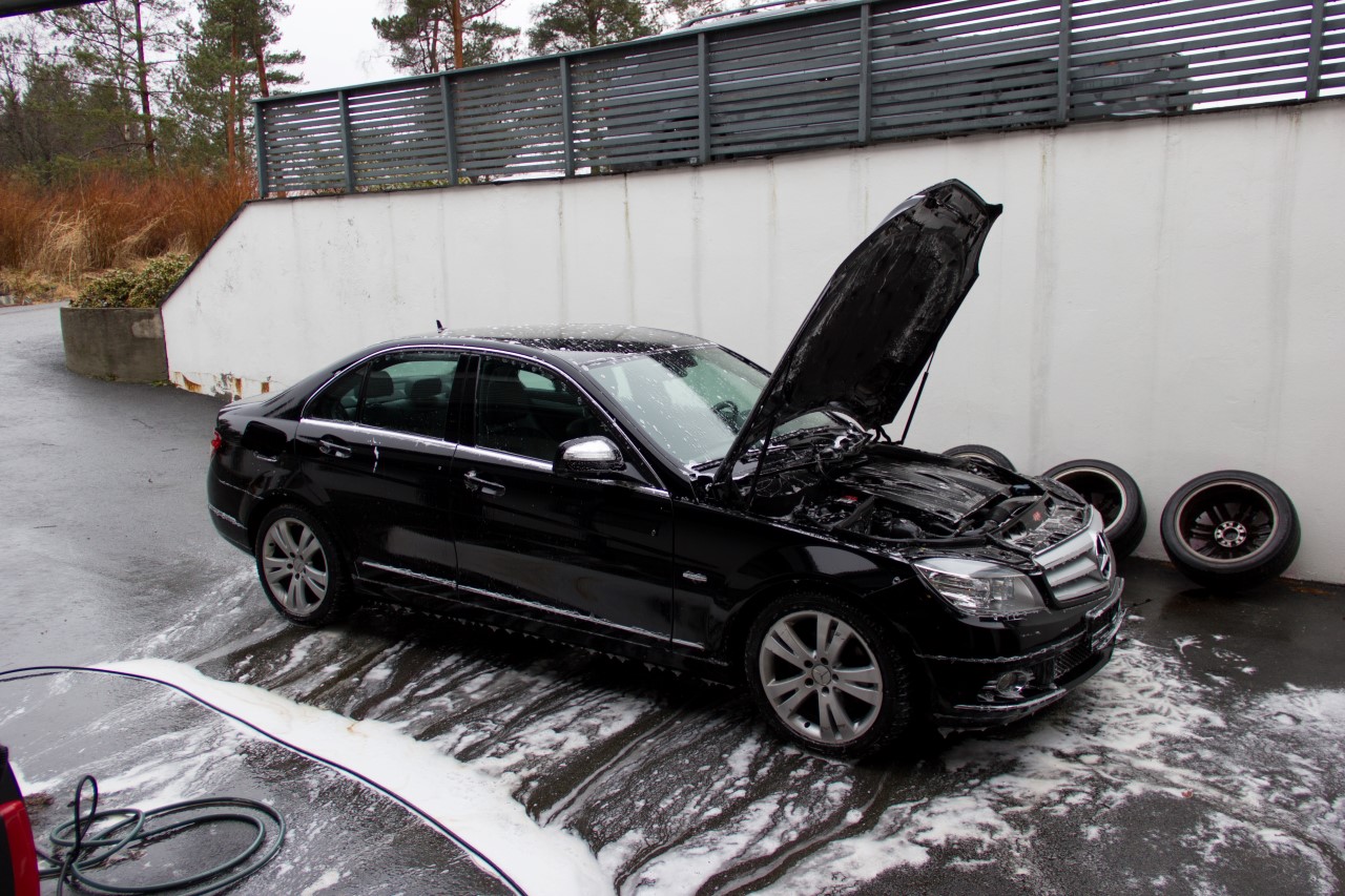

Da var det på tide å krangle skumkanonen på lansen til Fomaen, og få skummet ned bilen. Siden det regnet nå rant skummet raskere av enn normalt, pluss at jeg var sløv med kameraet.
Her er etter noen minutter med Autofoam:
MB%20C200%20Avantgarde%202008%20-%20028.
Møkk og dritt renner i strie strømmer!
MB%20C200%20Avantgarde%202008%20-%20029.
Skummet litt under panseret også, og gikk over med detailingbørste etter ca 1-2 minutter. Ble ganske greit, men siden skummet forsvant raskt under panseret (trakk inn i vinterpelsen i stedenfor å fjerne den) måtte jeg ta en runde til med Surfex 1:10 på sprayflaske og børste for å få vekk alt. Skummet en gang til for å la det jeg hadde løsnet, renne bort. Motorrommet ble så spylt med en gang og bilen startet for å sjekke at jeg ikke hadde ødelagt noe dyrt. Startet på første forsøk, og fikk slure på tomgang i 5 minutter.
MB%20C200%20Avantgarde%202008%20-%20030.

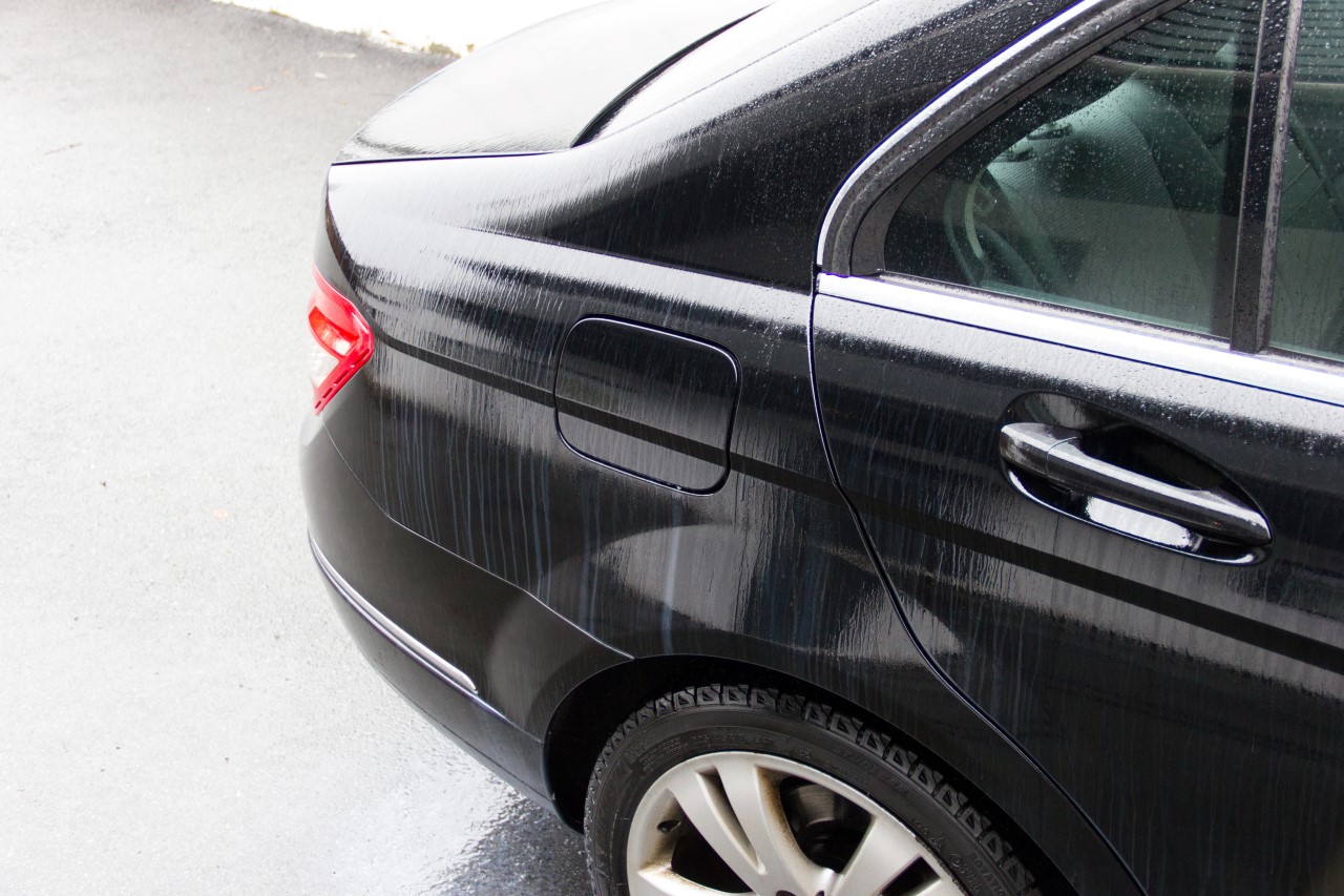

Spylte så av resten av bilen også.

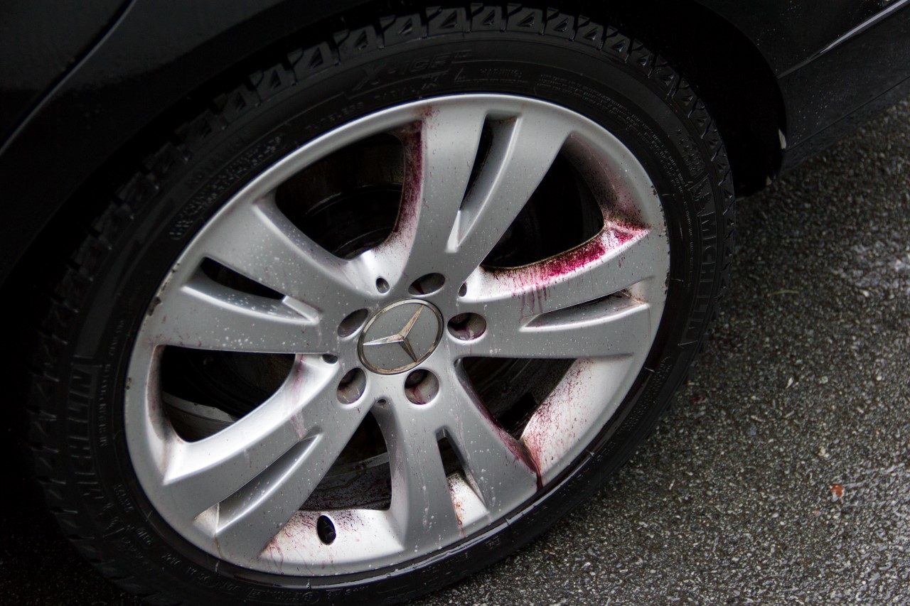

Det blåste en del, så bilen fikk stå 10 minutter og lufttørke før IronX ble påført. Sprayeren var vanskelig og lite samarbeidsvillig, så det ble mye spytting, men fikk til slutt dekket det meste av lakk. Bakken under bilen gav vitnesbyrd om at det trengtes, og felgene blødde som et slaktehus.
IronX på panser:
MB%20C200%20Avantgarde%202008%20-%20031.
IronX på felg
MB%20C200%20Avantgarde%202008%20-%20032.

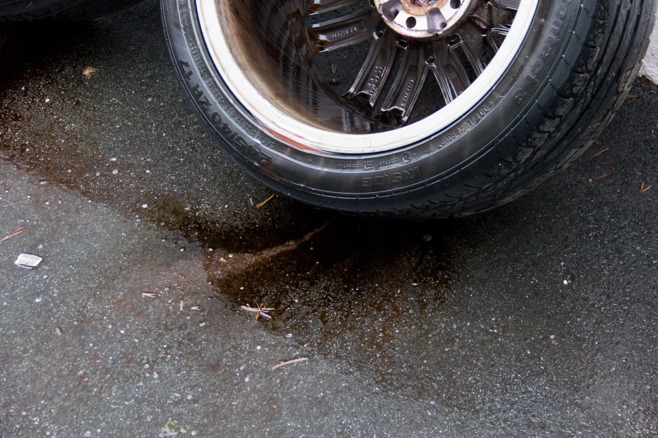

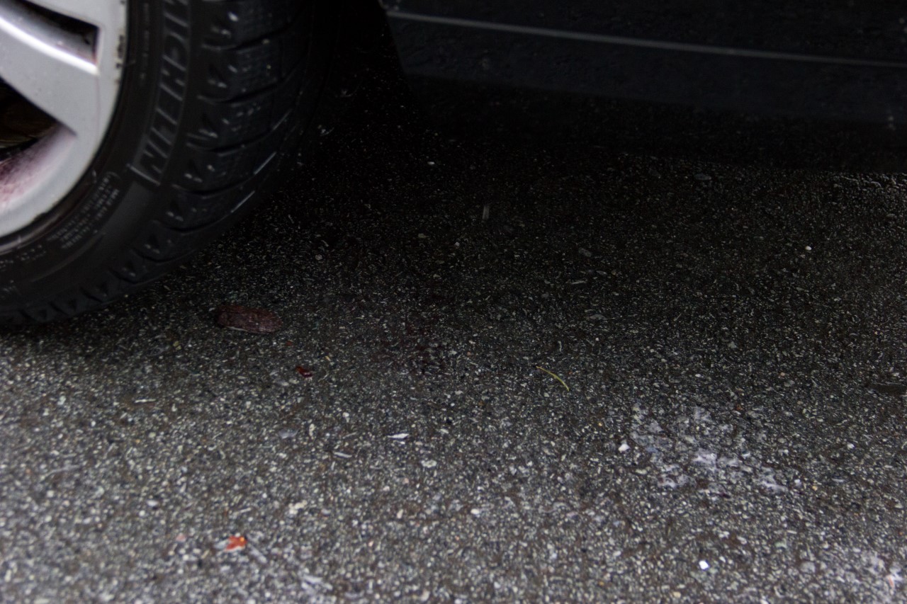

Lette blødningstendenser på bakken
MB%20C200%20Avantgarde%202008%20-%20035.

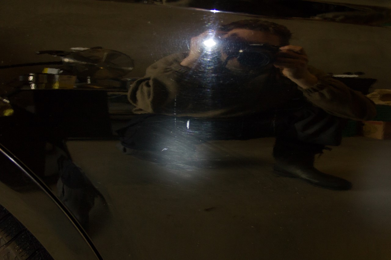

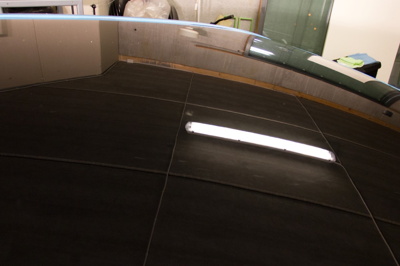

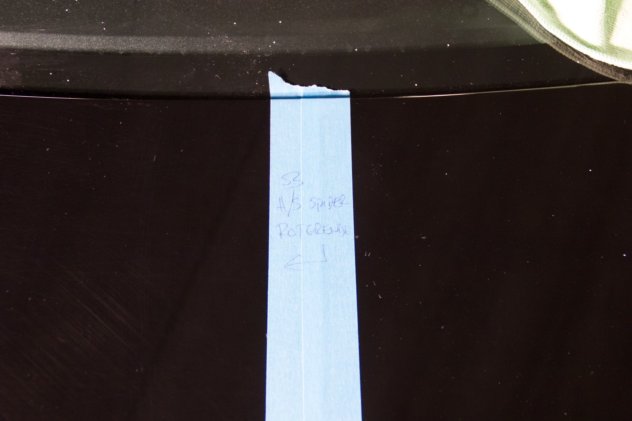

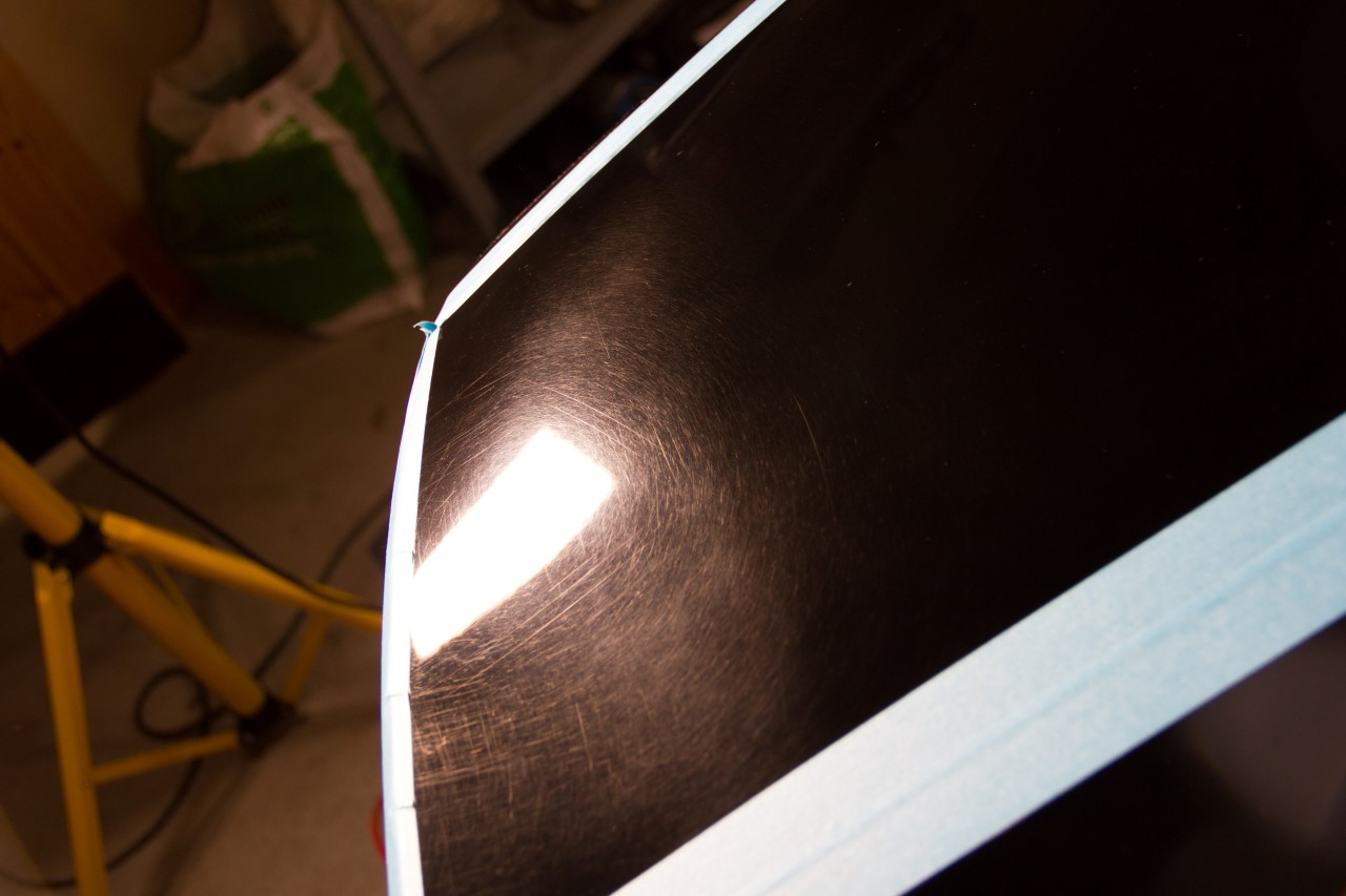

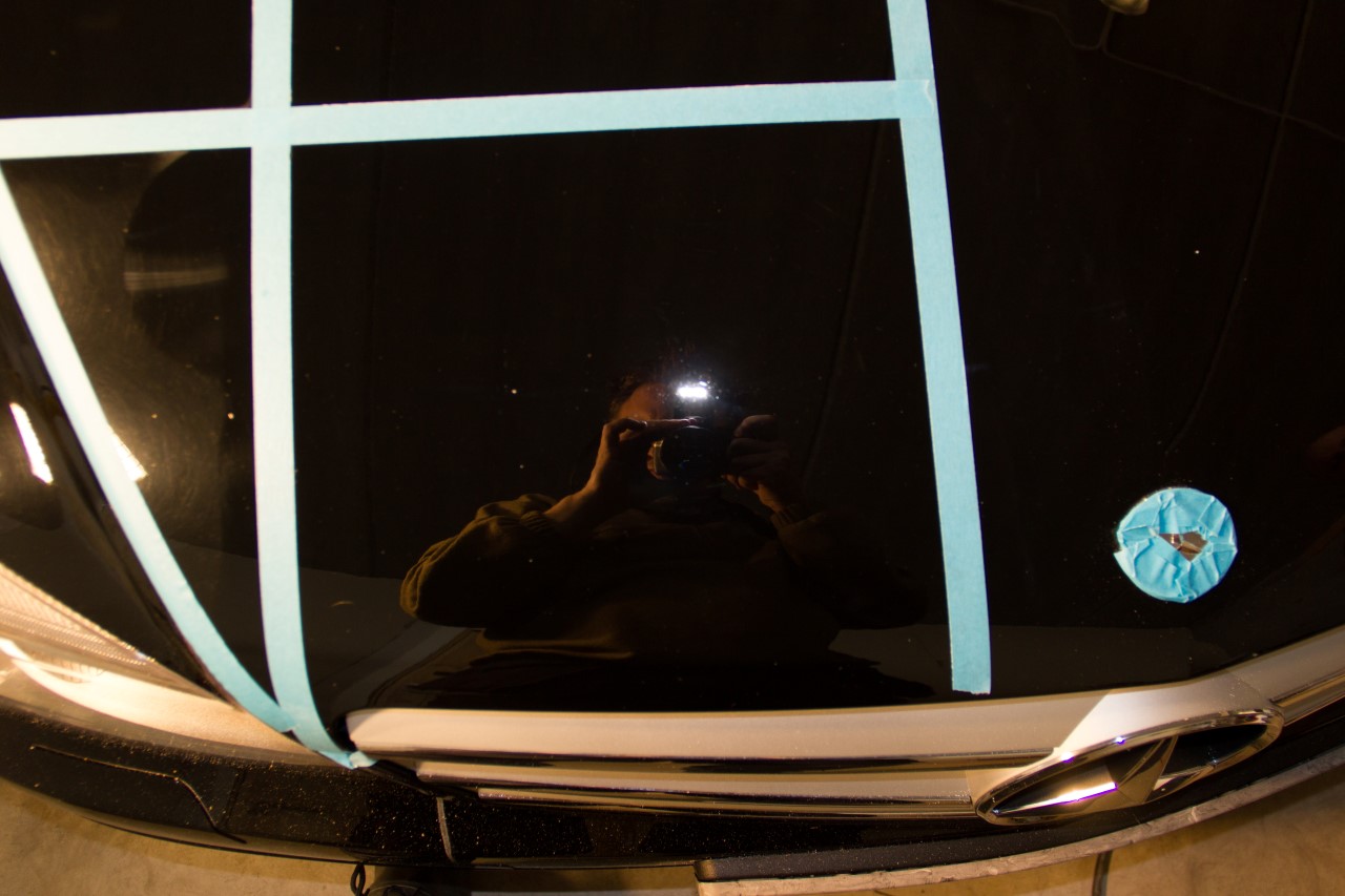

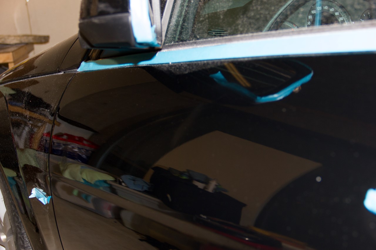

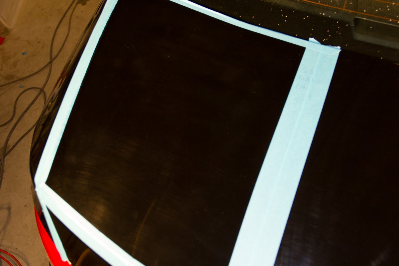

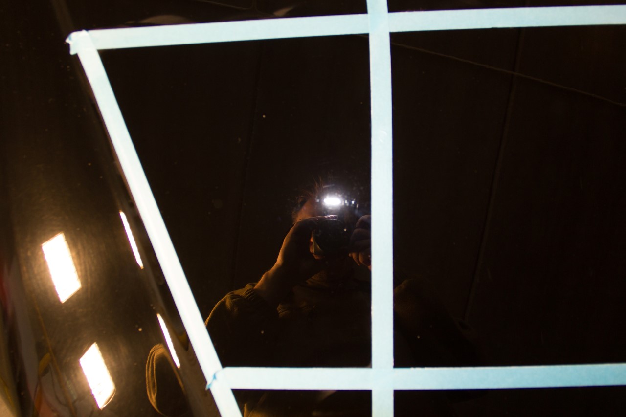

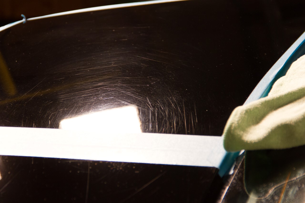

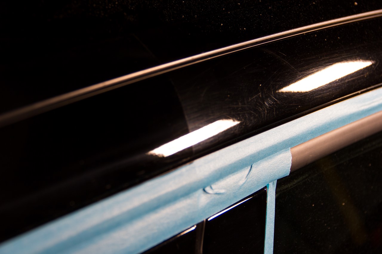

Tapet opp noen testspots på panseret for å kjapt demonstrere for eier hva dette her faktisk gikk ut på. Vel vitende om at lakken var knallhard kjørte jeg først S30+ på oransje Scholl. Dette ble veldig blankt, og fjernet noen bittesmå vaskeriper.

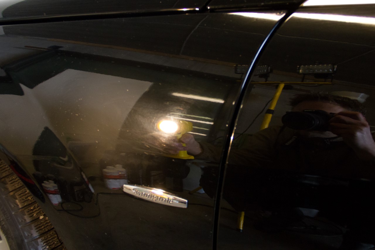

Neste ut var S17+ på svart Scholl. Dette tok omtrent likt som S30+ på oransje, men etterlot en litt mer slørete finish.
Så gikk jeg på grovskytset - svart/hvit spiderpad og S3 Gold. Dette tok veldig mye - fjernet alle swirls og mye RDS, men enda mer slørete finish enn S17+. Alle områder ble kjørt 5 pass med roterende. Dusjet alle områder med CF02 og sjekket etter holos med LED-lykten, og fant litt på S17+-feltet og mye på S3G-feltene.
Durte kjapt over alle feltene med S30+ og oransje på DA for glansen og holofjerningen sin del, og lot eier stå der med hakeslepp en liten stund. Plutselig innså han hva maskinpolering kan gjøre for en sliten lakk...

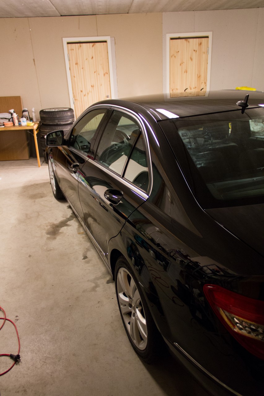

Tok kveld rundt 23:30.
Tidsforbruk fredag: ca 5,5 timer.
LØRDAG

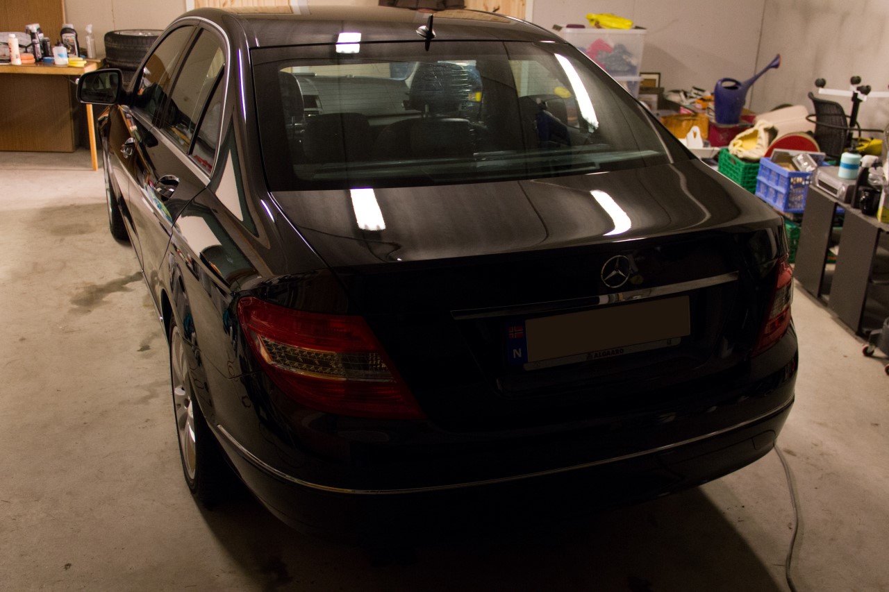

Opp tidlig (8:45) lørdag og avgårde. Var på plass i garasjen 9:30 og satte igang med en gang. Fra kvelden før visste jeg jo hva som måtte til, men siden jeg ikke fikk tatt noen bilder av testspotene gjorde jeg det en gang til før jeg satte igang med hardkjøret.

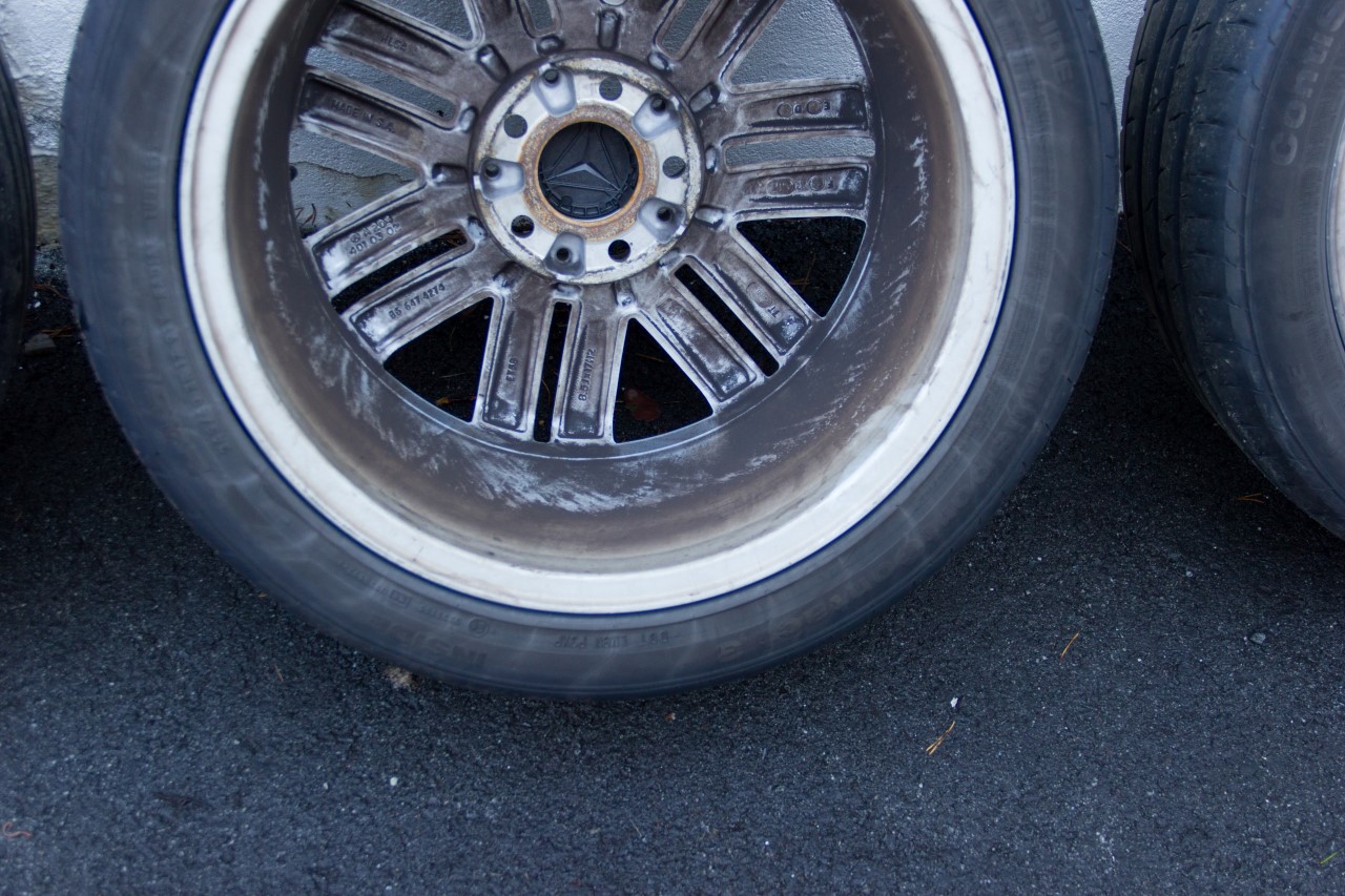

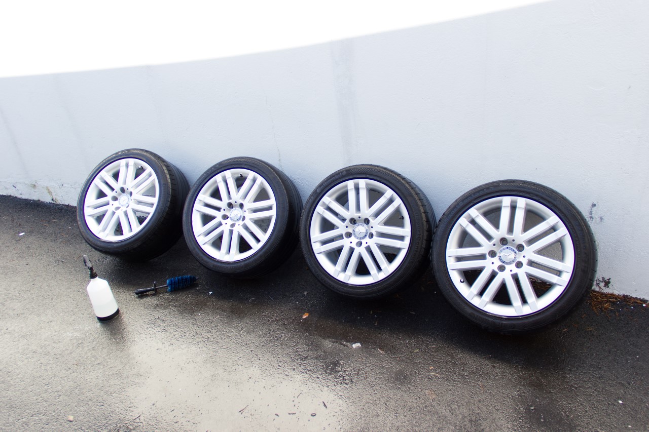

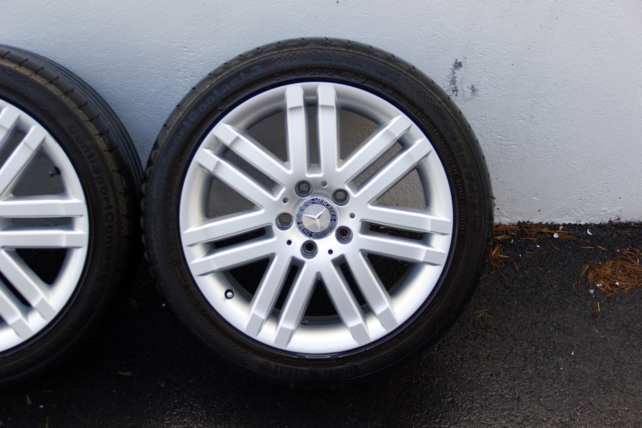

Aller først måtte sommerhjulene gjøres ferdig. De ble rullet ut igjen, tatt bilder av resultatet fra dagen før, før de ble dynket i Auto-wheel, børstet, spylt, dynket med IronX, børstet litt til, spylt igjen og fikk stå og lufttørke nok en gang.
Resultat etter P21S PG med ca 4 timer virketid og avspyling 1
MB%20C200%20Avantgarde%202008%20-%20037.
Etter P21S PG med ca 4 timer virketid og avspyling 2
MB%20C200%20Avantgarde%202008%20-%20038.
Etter P21S PG med ca 4 timer virketid og avspyling 3
MB%20C200%20Avantgarde%202008%20-%20039.
Etter P21S PG med ca 4 timer virketid og avspyling 4
MB%20C200%20Avantgarde%202008%20-%20040.
Autowheel 1
MB%20C200%20Avantgarde%202008%20-%20041.
Autowheel 2
MB%20C200%20Avantgarde%202008%20-%20042.
Autowheel 3
MB%20C200%20Avantgarde%202008%20-%20043.
Autowheel 4
MB%20C200%20Avantgarde%202008%20-%20044.
Autowheel 5 - skittpest!
MB%20C200%20Avantgarde%202008%20-%20045.
Etter en runde med Mothers-børste og Autowheel-børste ble de slik:

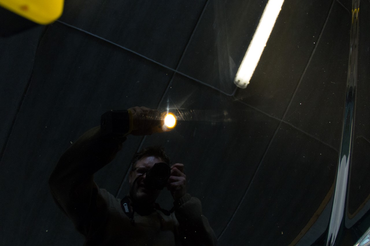

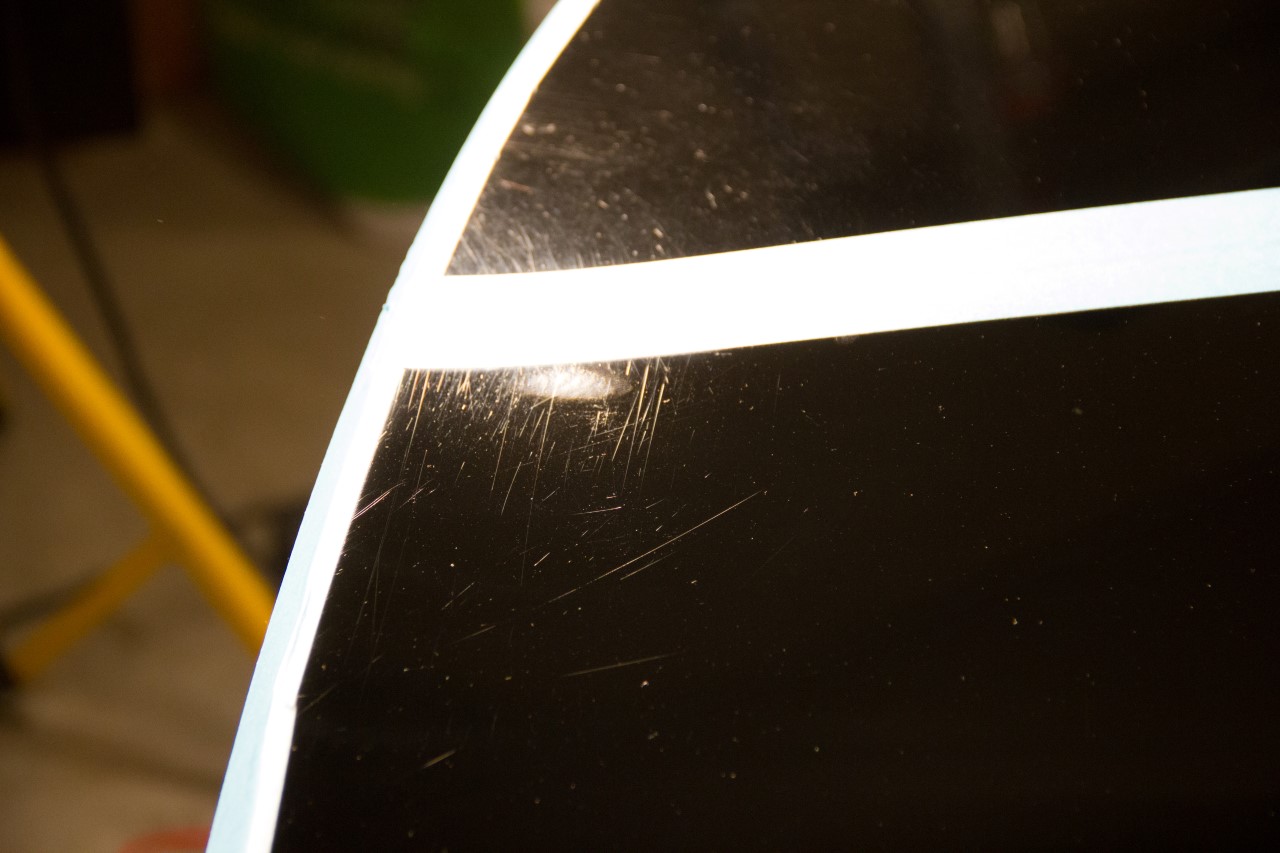

Tok så lakkmålinger på hele bilen. Nå har jeg rotet vekk skjemaet (legger det inn når det dukker opp), men verdiene viste originallakk på hele bilen. Panser, tak og øvre del av for- og bakskjermer hadde verdier på ~110-120µm, dører og nedre del av skjermer, samt bakluken hadde laveste verdi på 77,8 og høyeste på 99,6µm. Tok også mange inspeksjonsbilder:

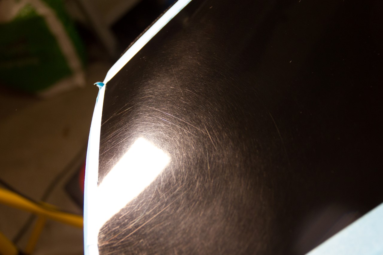

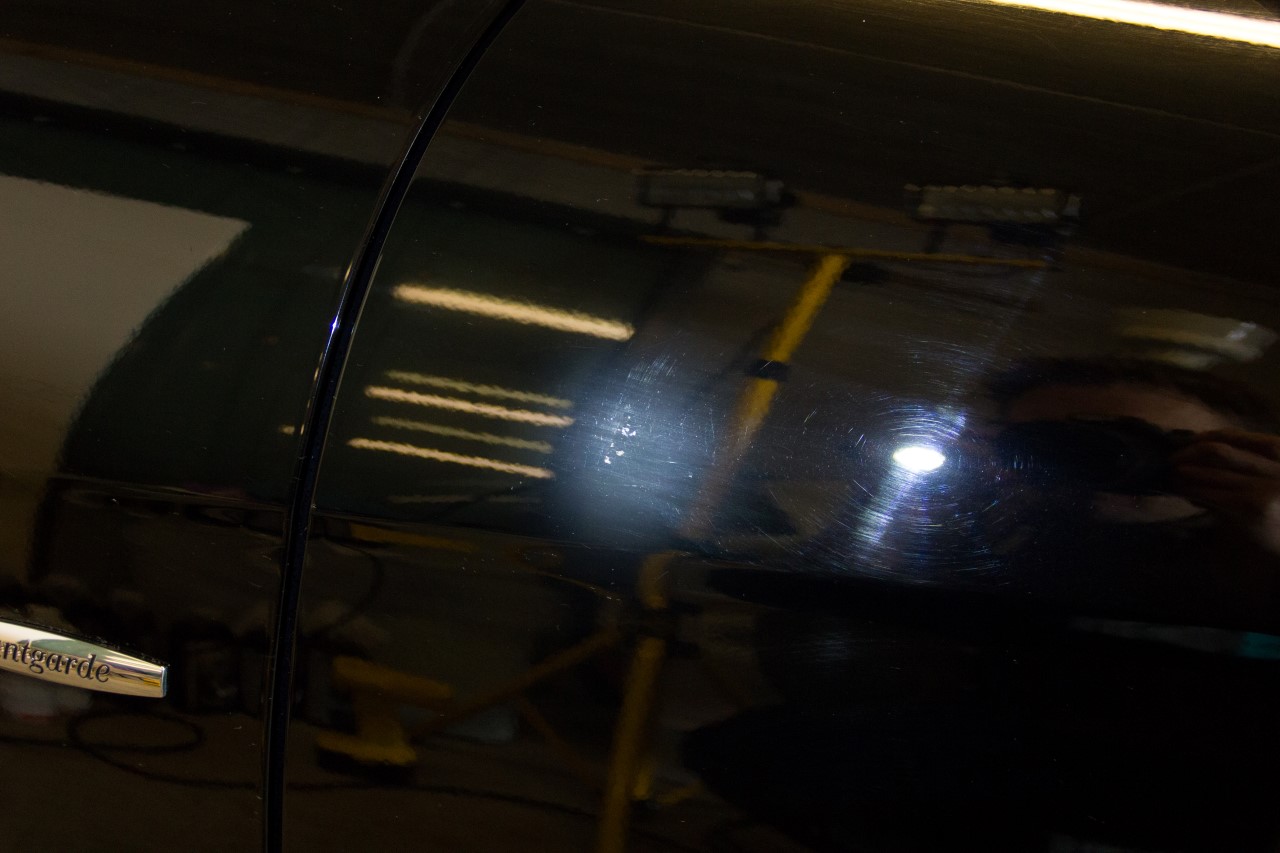

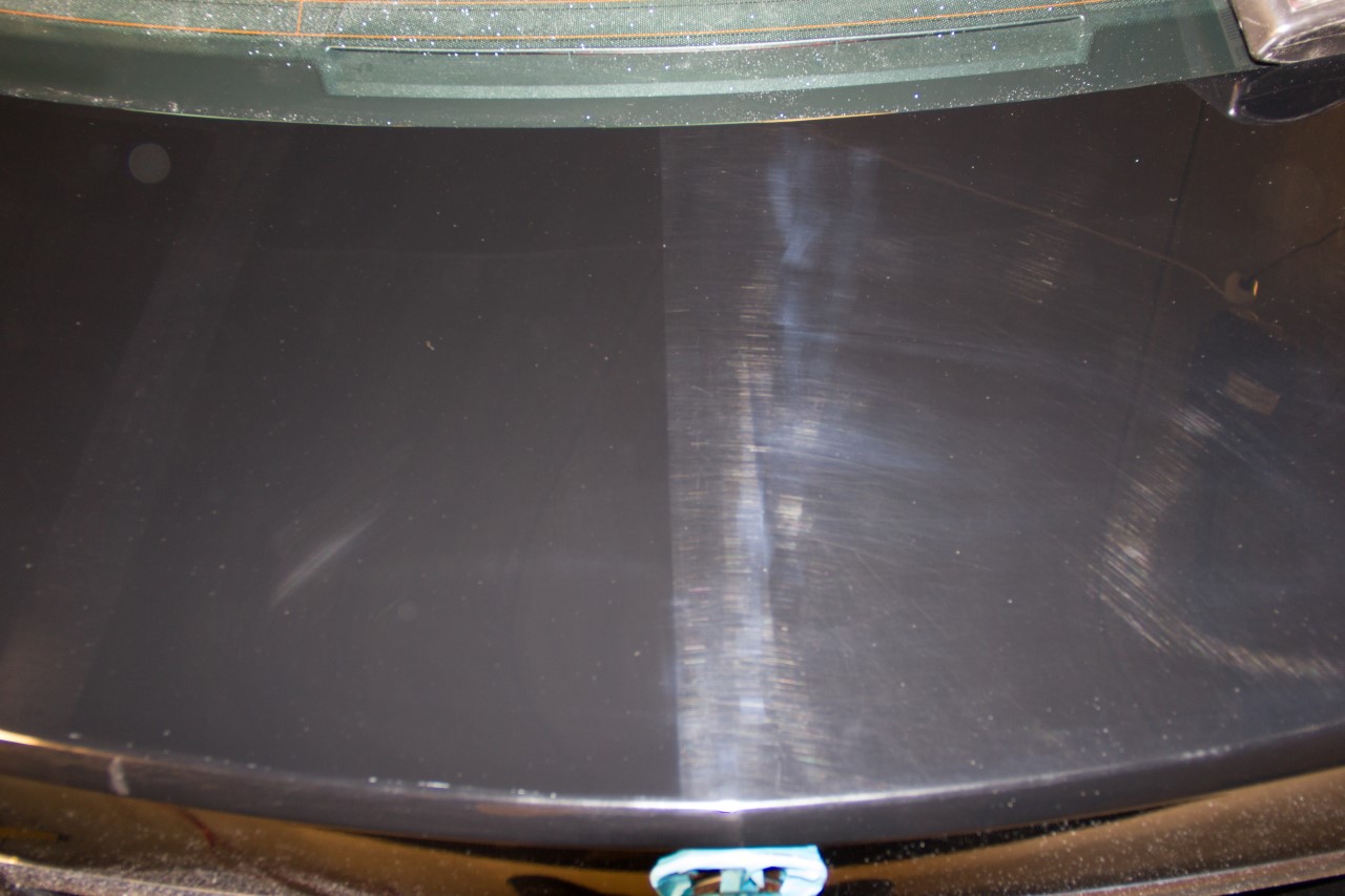

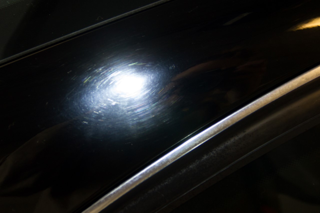

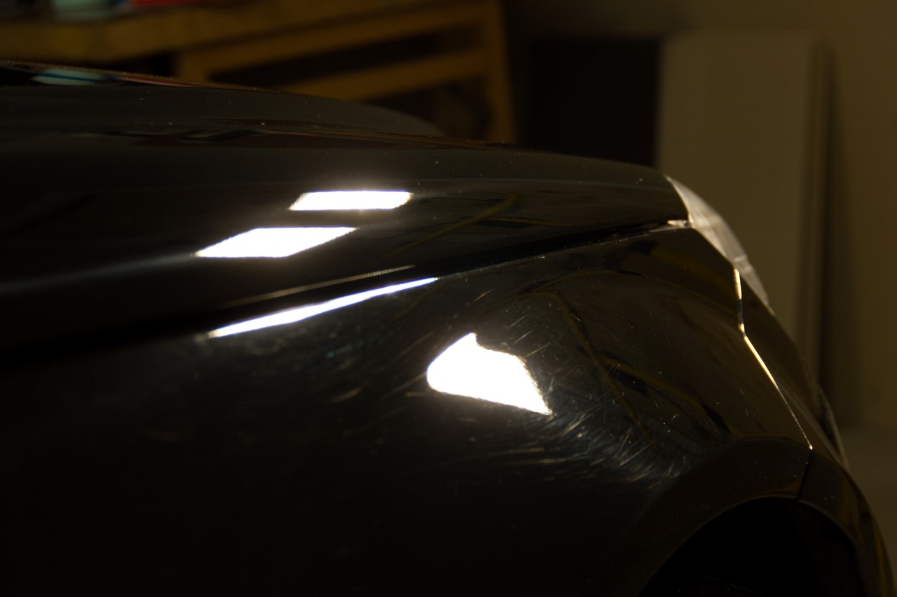

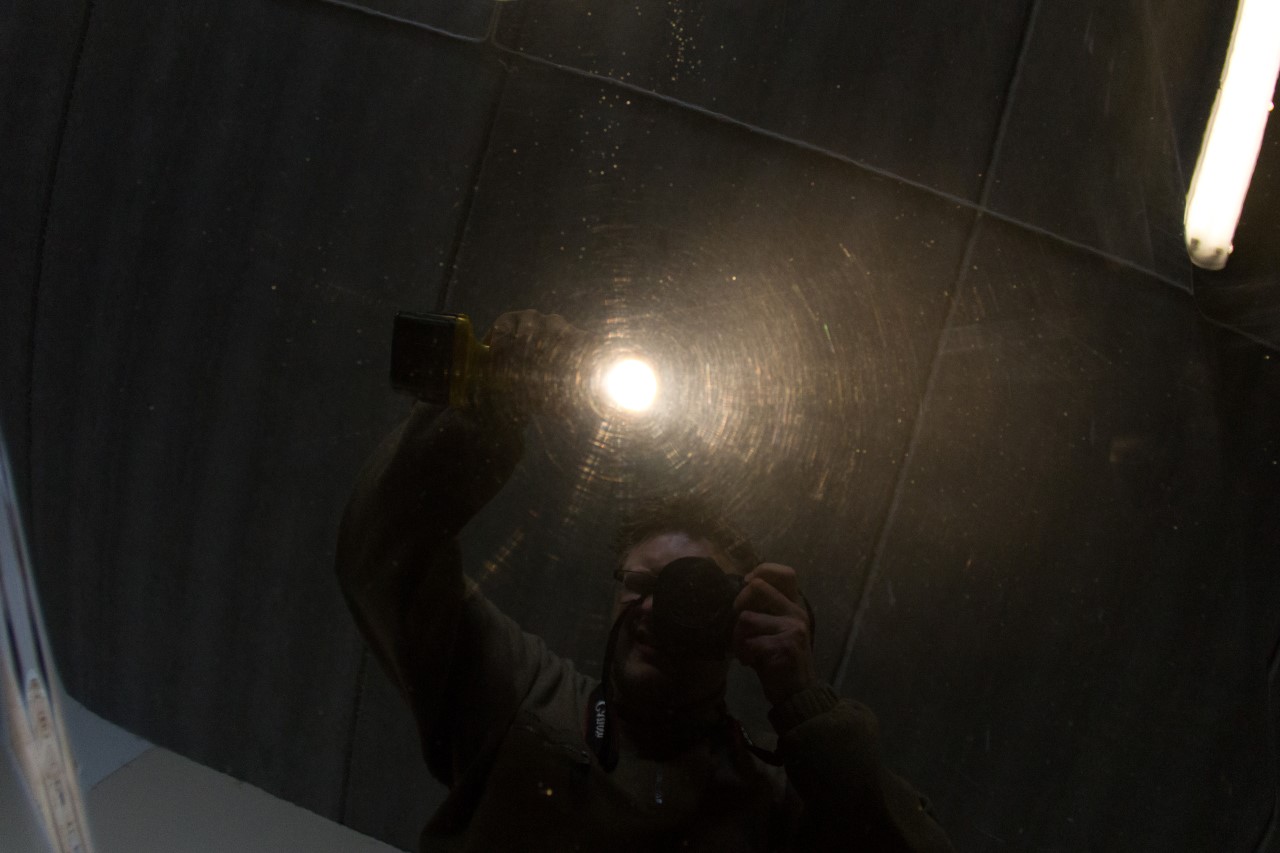

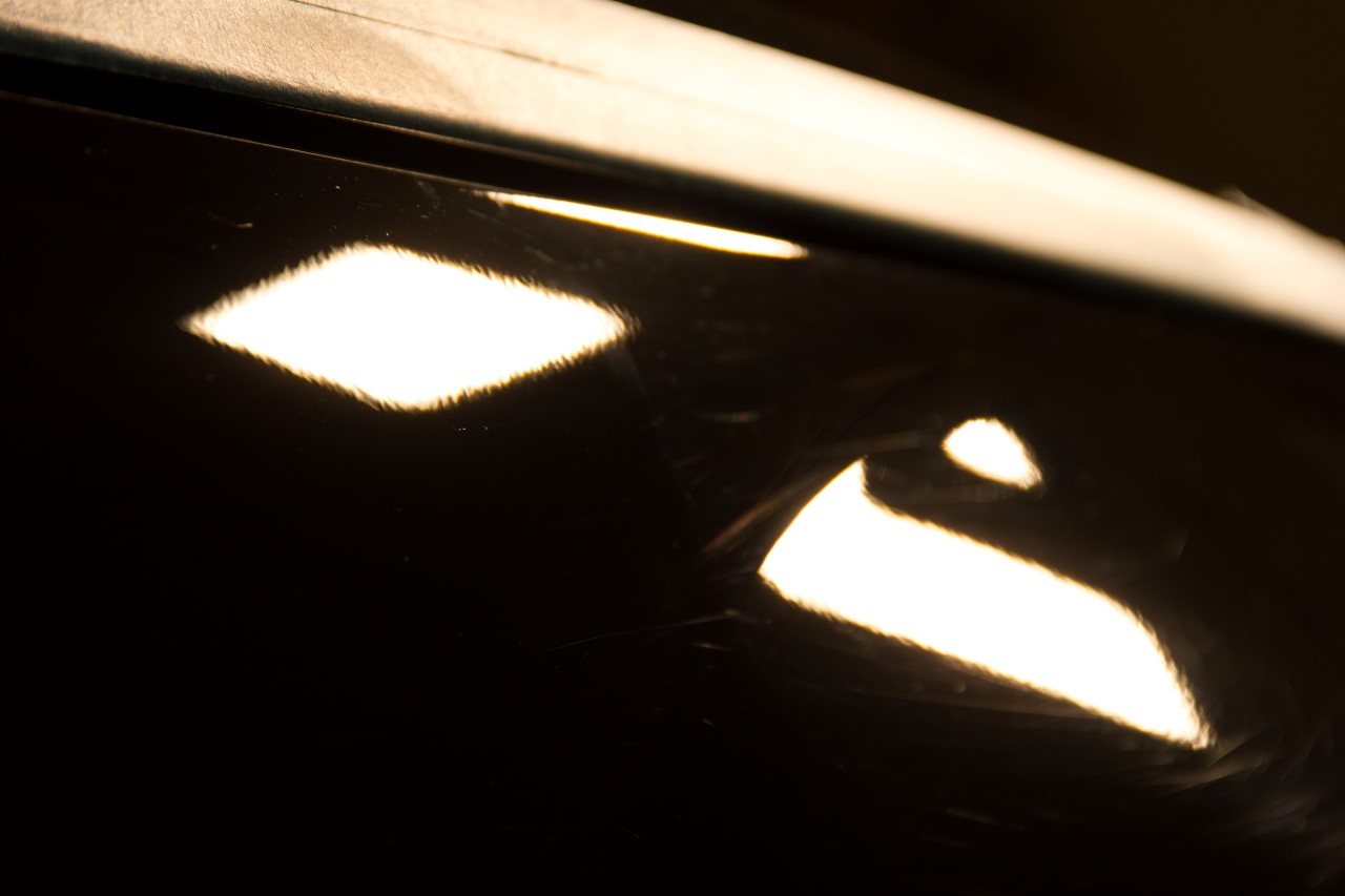

Swirl-o-rama panser
MB%20C200%20Avantgarde%202008%20-%20056.
50/50 fra fredagstest for eier
MB%20C200%20Avantgarde%202008%20-%20057.

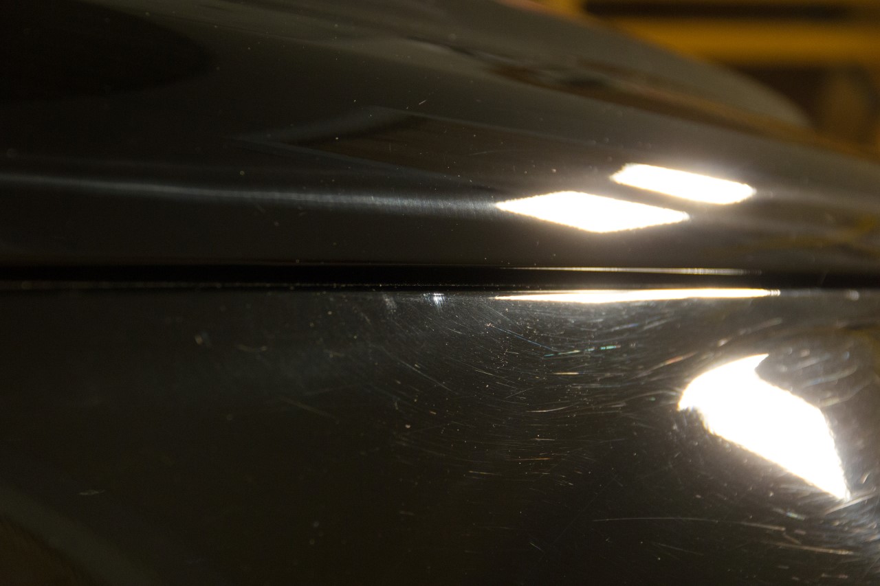

Forskjerm vs
MB%20C200%20Avantgarde%202008%20-%20058.

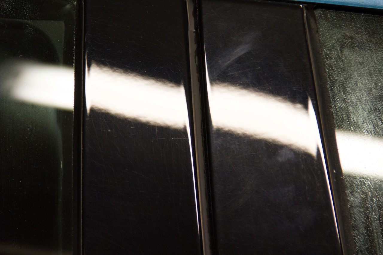

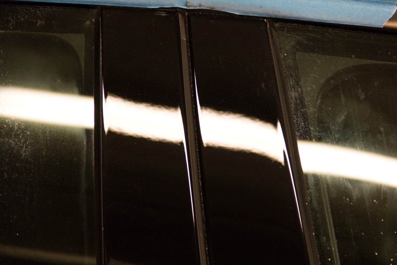

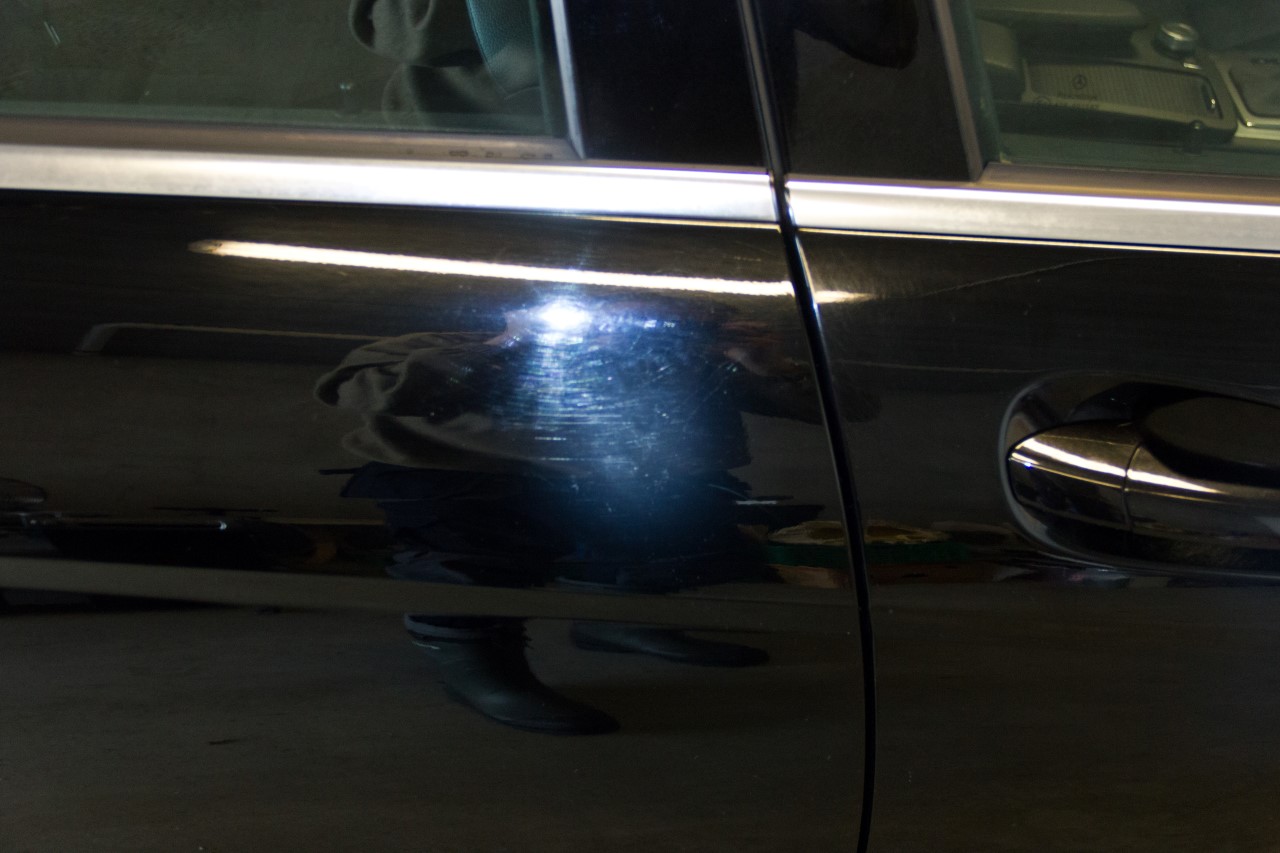

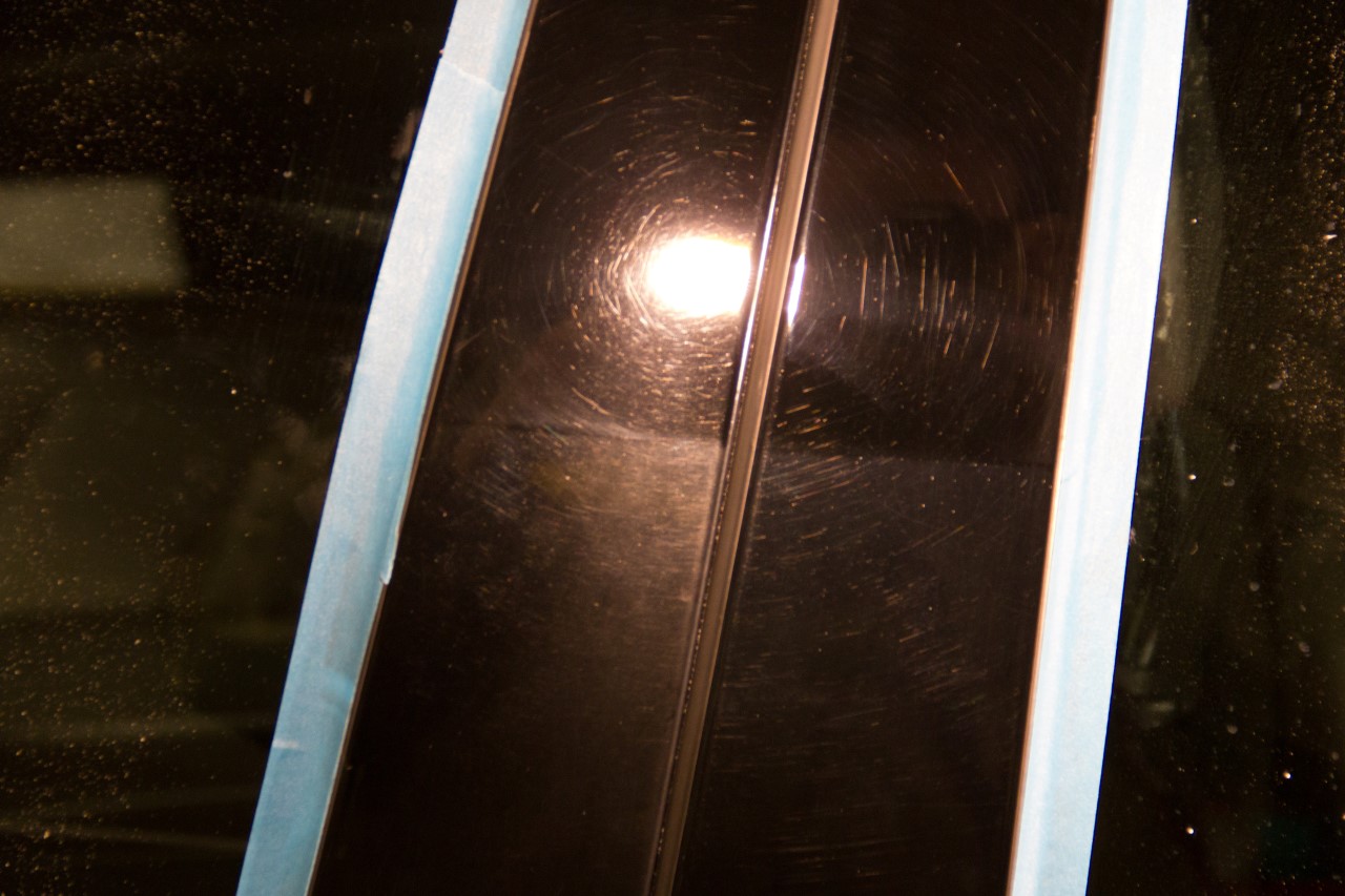

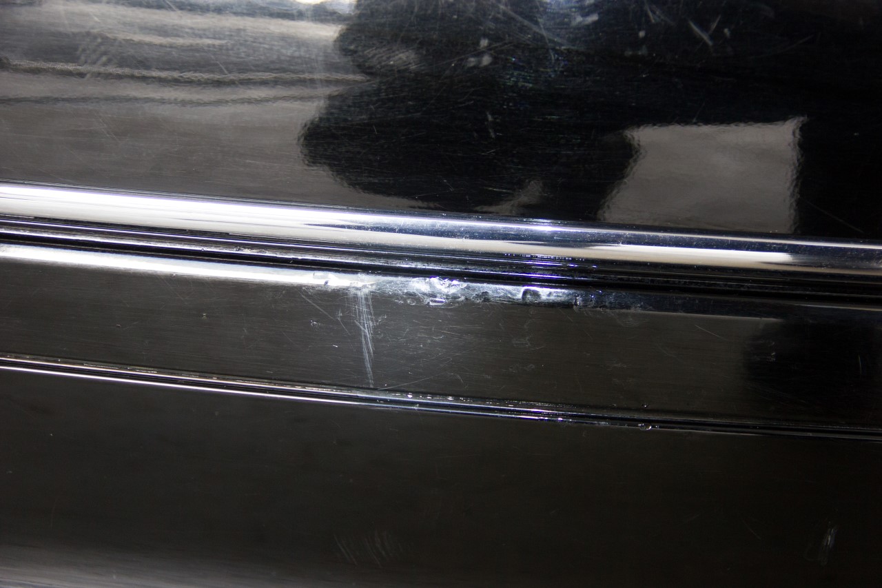

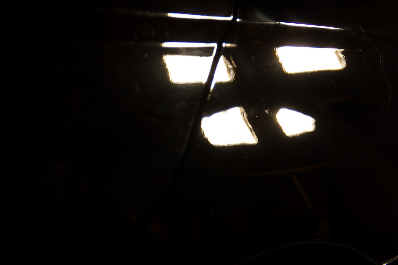

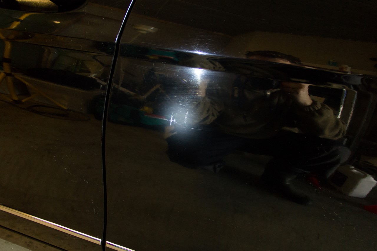

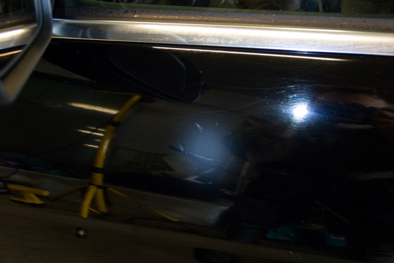

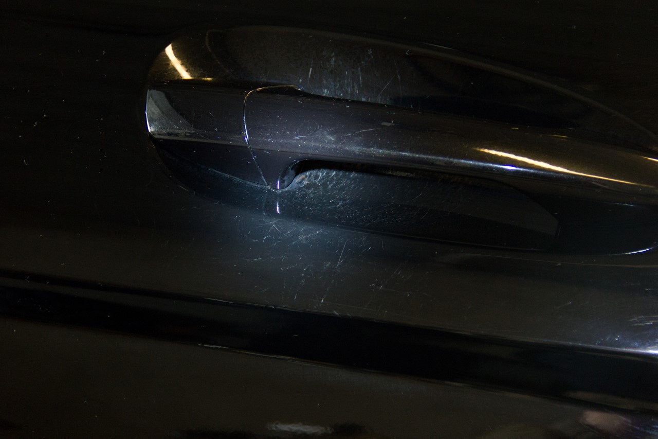

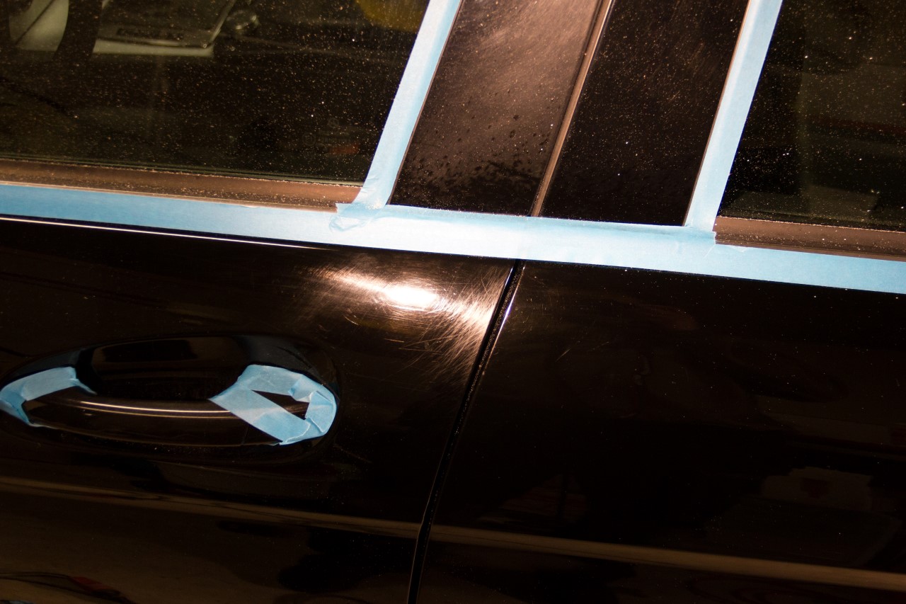

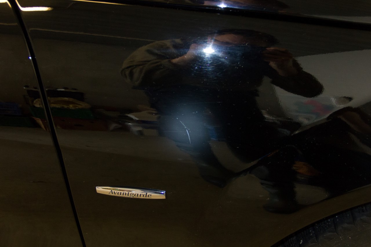

Jakkemerker førerdør
MB%20C200%20Avantgarde%202008%20-%20059.

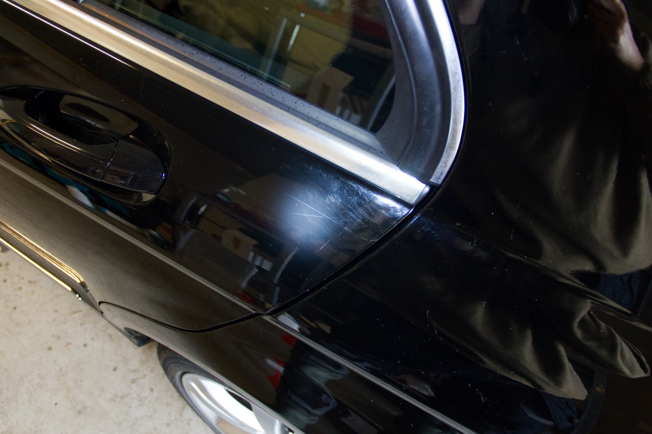

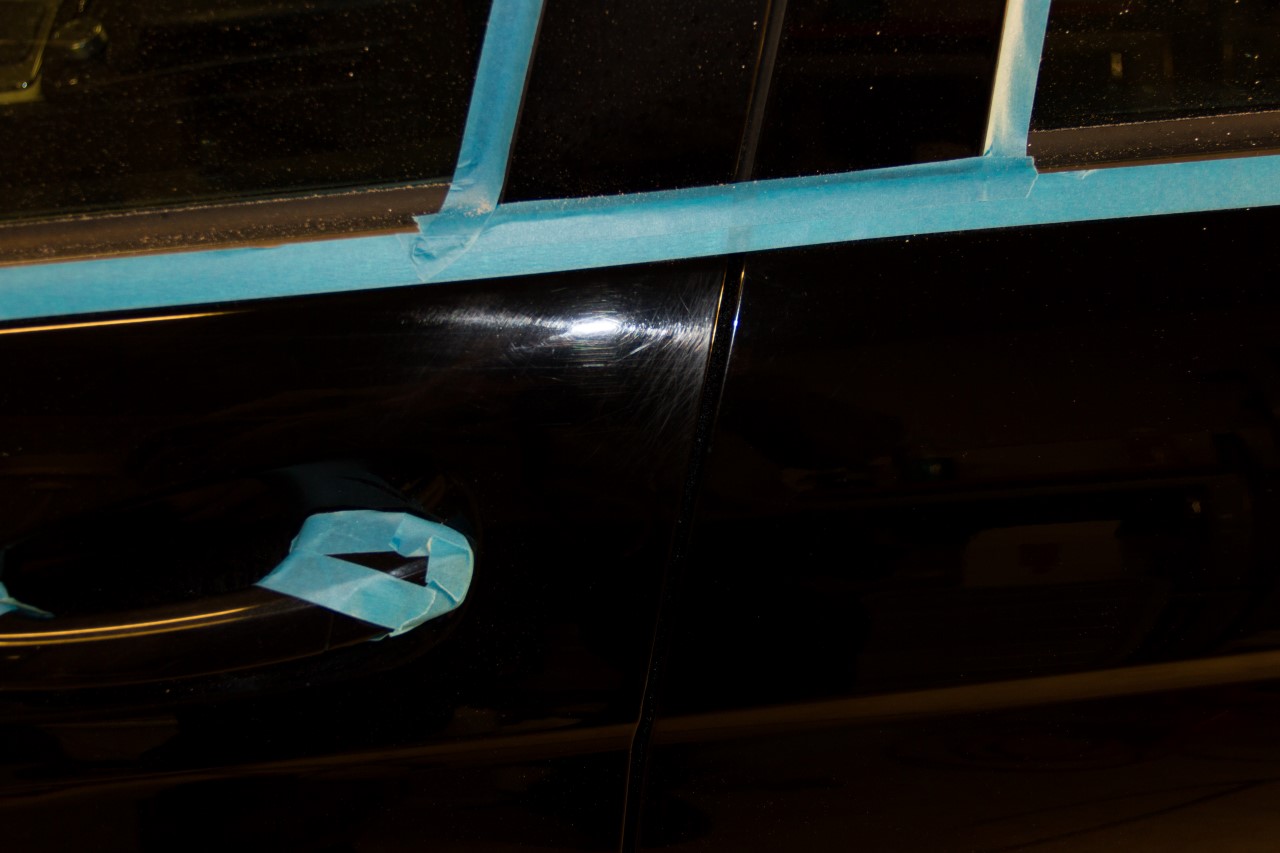

RDS bakdør venstre side 1
MB%20C200%20Avantgarde%202008%20-%20060.
RDS bakdør venstre side 2
MB%20C200%20Avantgarde%202008%20-%20061.
RDS bakdør venstre side 3
MB%20C200%20Avantgarde%202008%20-%20062.

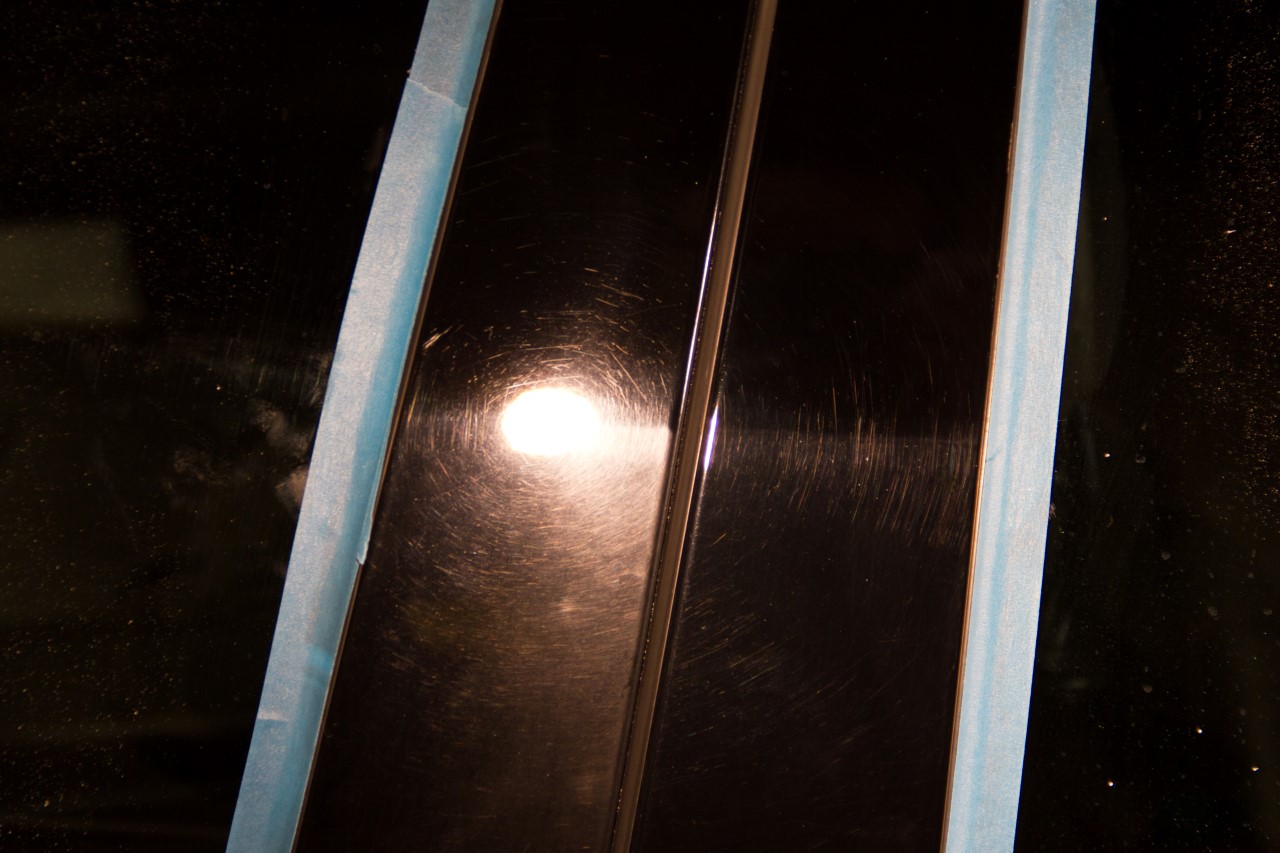

Jakkemerker bakdør venstre side
MB%20C200%20Avantgarde%202008%20-%20066.

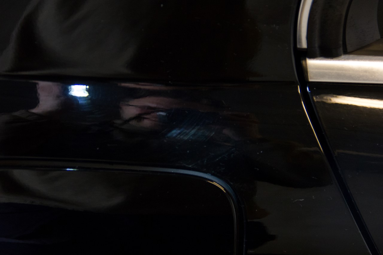

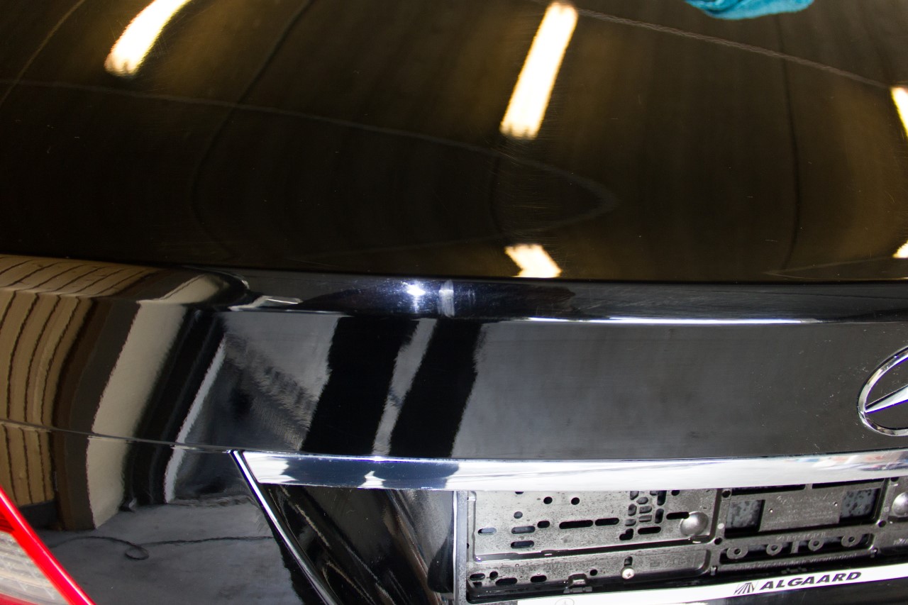

Mystikk på bagasjelokkant
MB%20C200%20Avantgarde%202008%20-%20067.

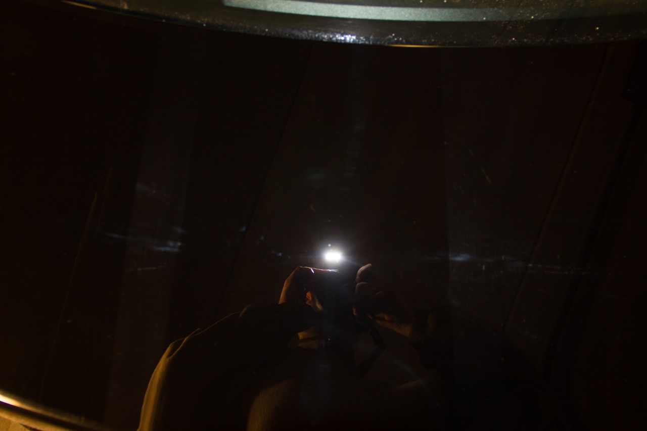

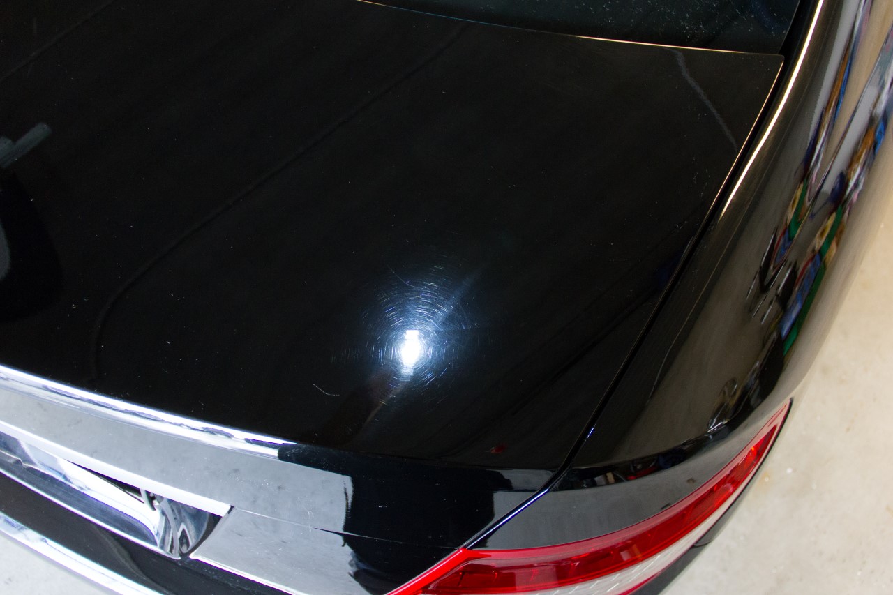

Swirls og holos på bagasjelokk 1
MB%20C200%20Avantgarde%202008%20-%20068.
Swirls og holos på bagasjelokk 2
MB%20C200%20Avantgarde%202008%20-%20069.
Swirls bagasjelokk
MB%20C200%20Avantgarde%202008%20-%20070.

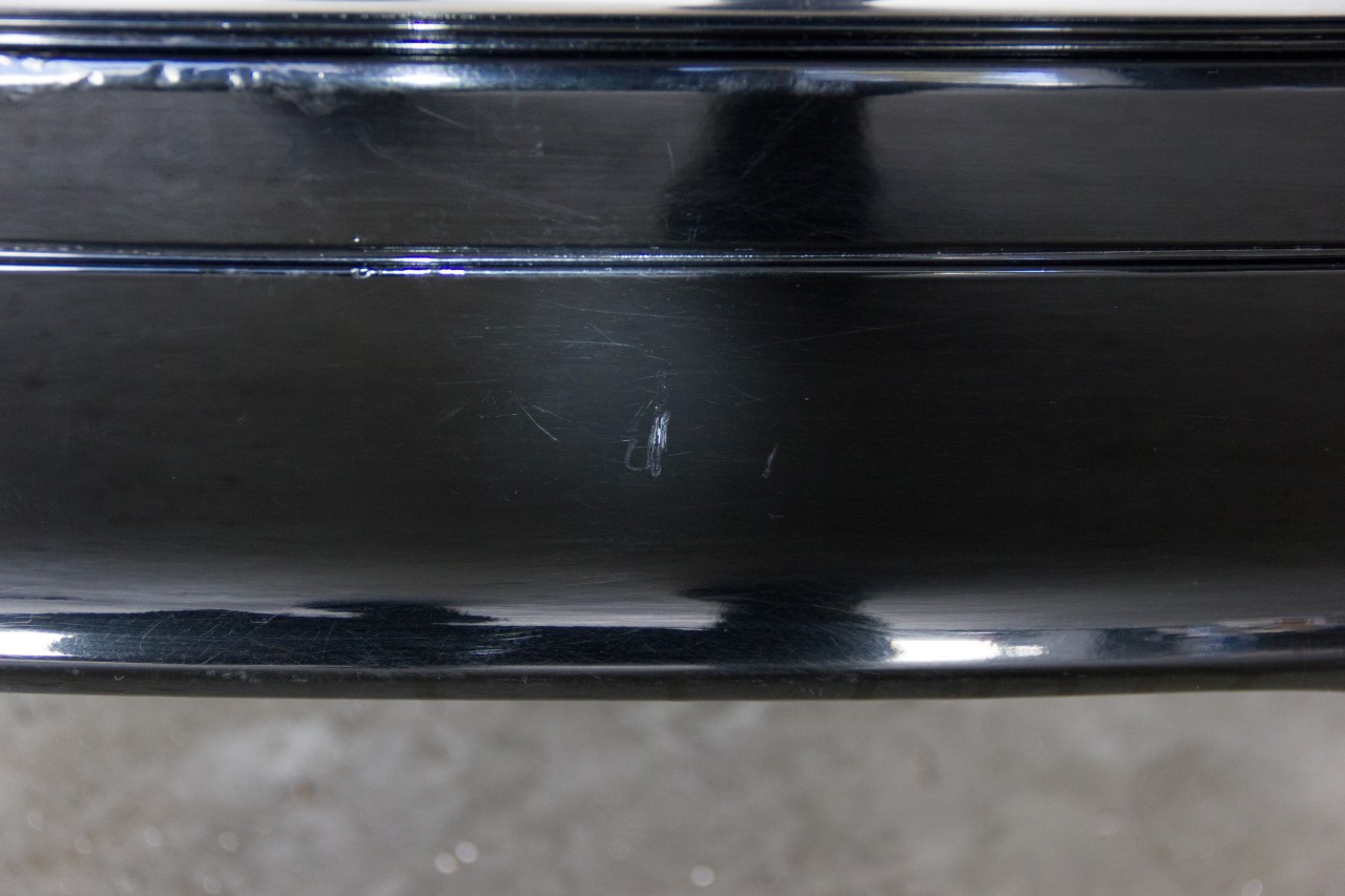

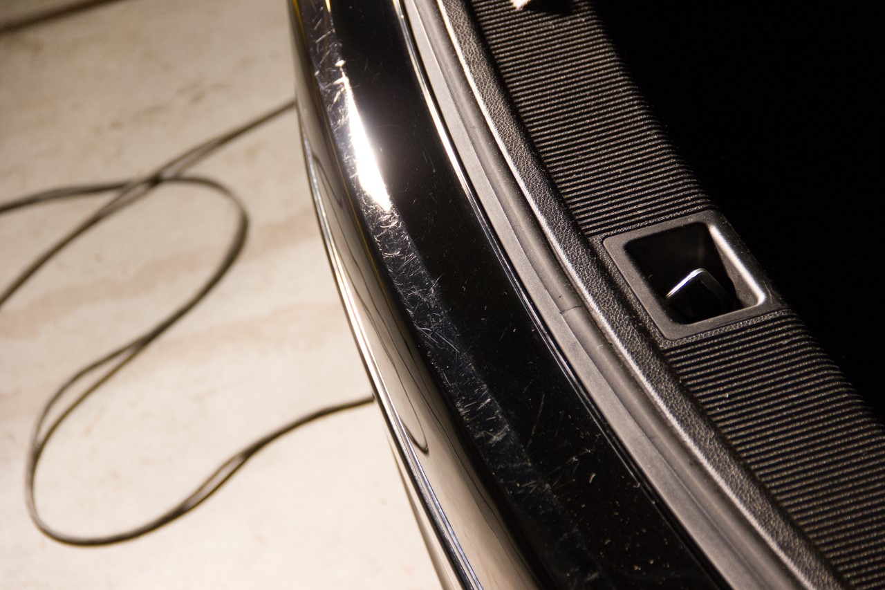

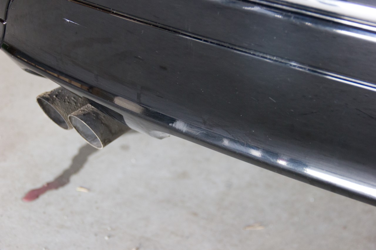

Rusk og snusk på lastekant på bakfanger 1
MB%20C200%20Avantgarde%202008%20-%20071.
Rusk og snusk på lastekant på bakfanger 2
MB%20C200%20Avantgarde%202008%20-%20072.
Rusk og snusk på lastekant på bakfanger 3
MB%20C200%20Avantgarde%202008%20-%20073.

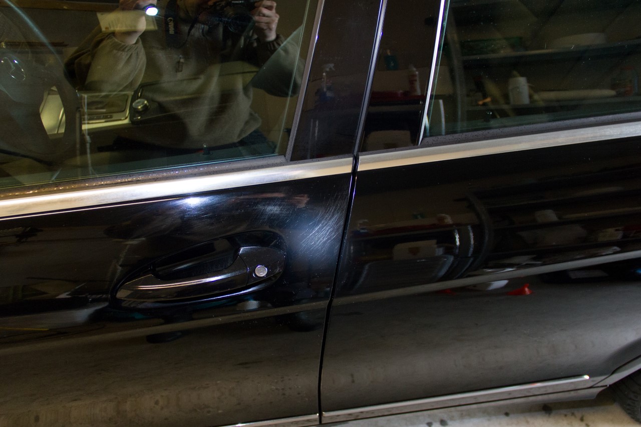

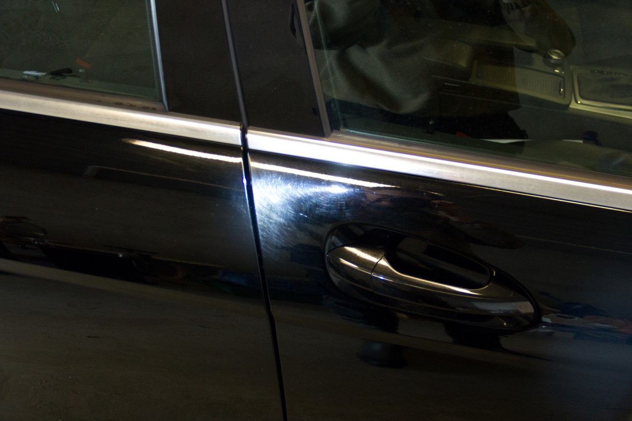

Neglemerker under dørhåndtak
MB%20C200%20Avantgarde%202008%20-%20077.

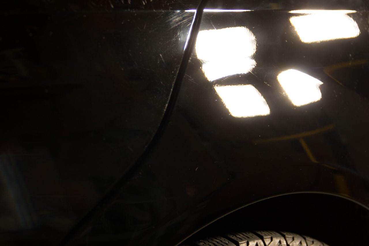

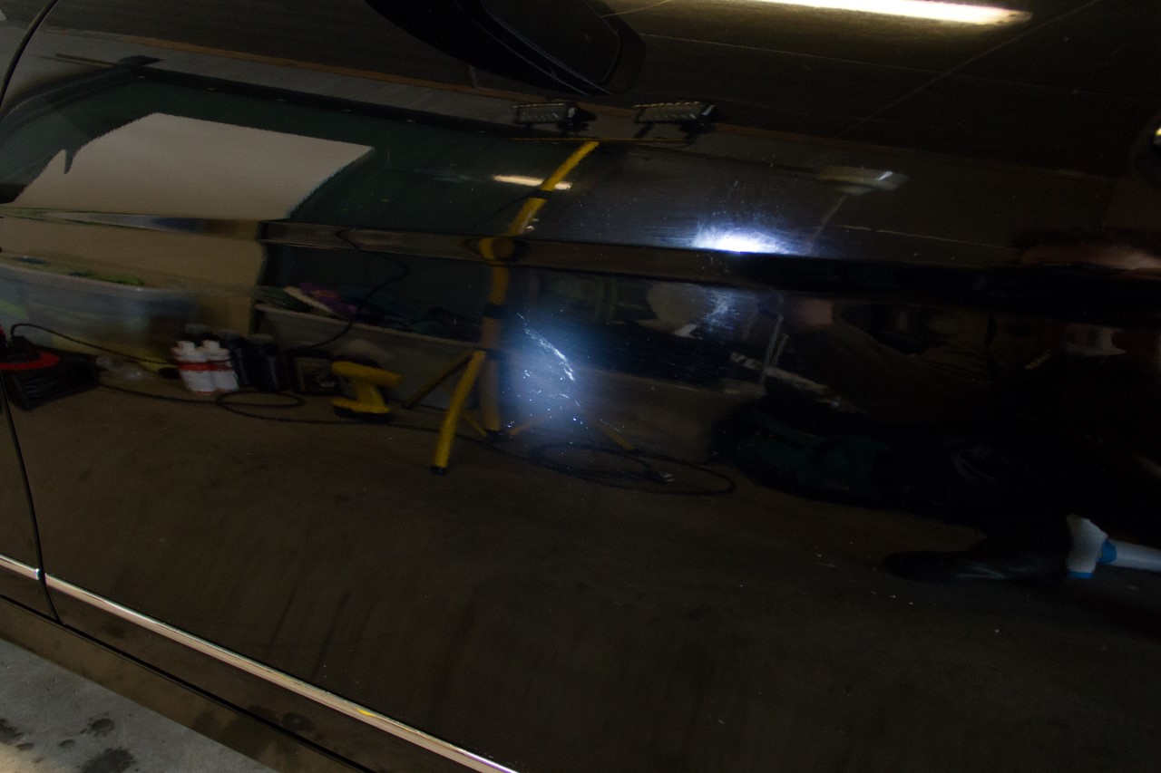

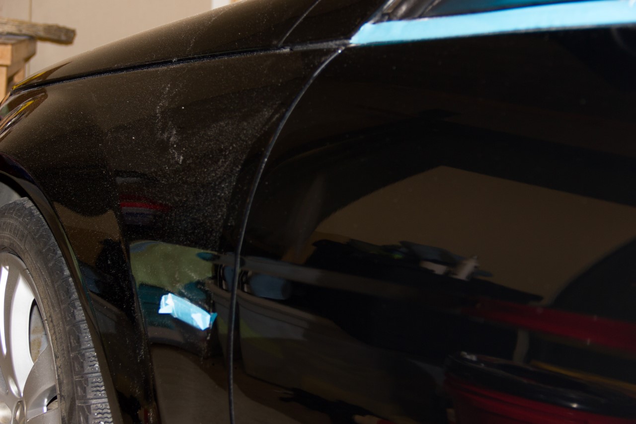

Elendig bilde av swirls og RDS på fordør høyre side (LED-lykten insisterte til stadighet på å slå seg ned til halv styrke... må kjøpe en ny med kun 1 lysinnstilling - maks)
MB%20C200%20Avantgarde%202008%20-%20082.

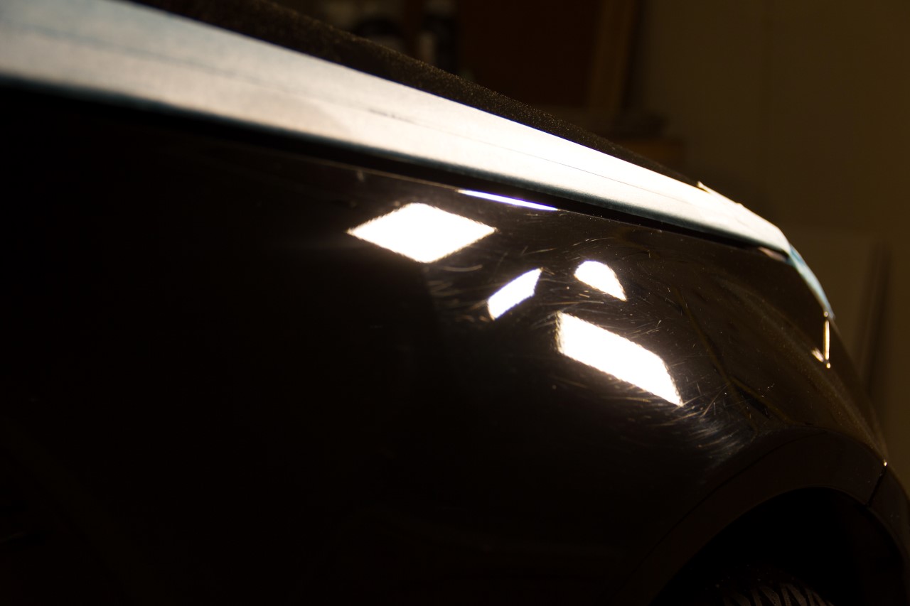

Grein vs speil. Grein 1 - Speil 0.
MB%20C200%20Avantgarde%202008%20-%20083.
RDS og swirls på forskjerm høyre side
MB%20C200%20Avantgarde%202008%20-%20084.

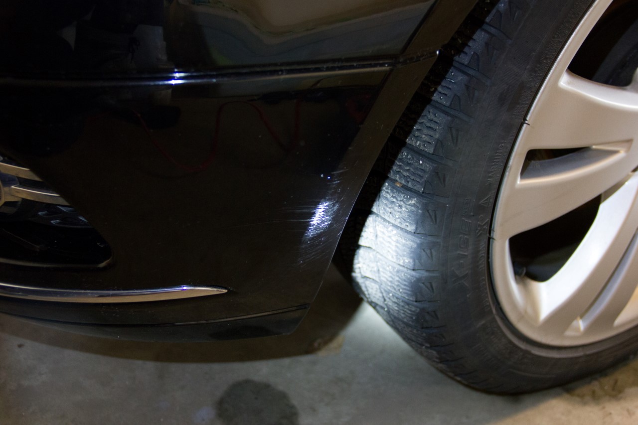

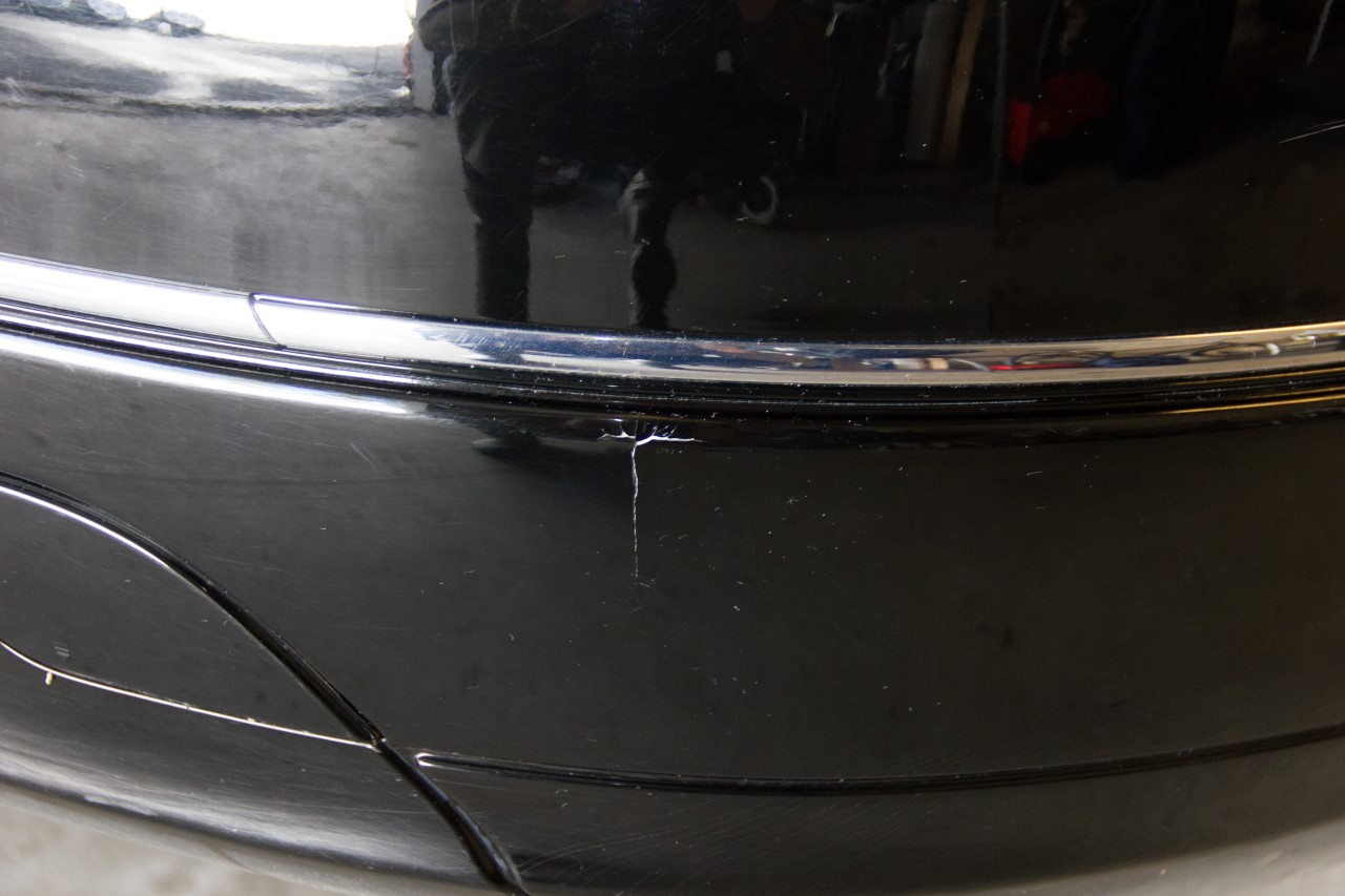

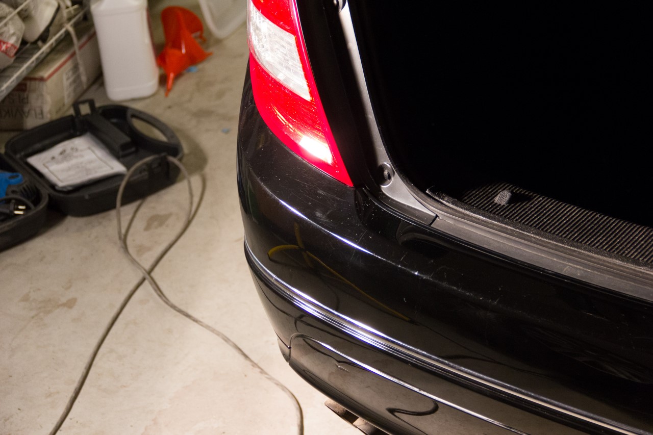

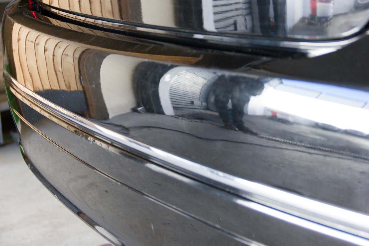

Subbemerke etter murkant på frontfanger venstre side

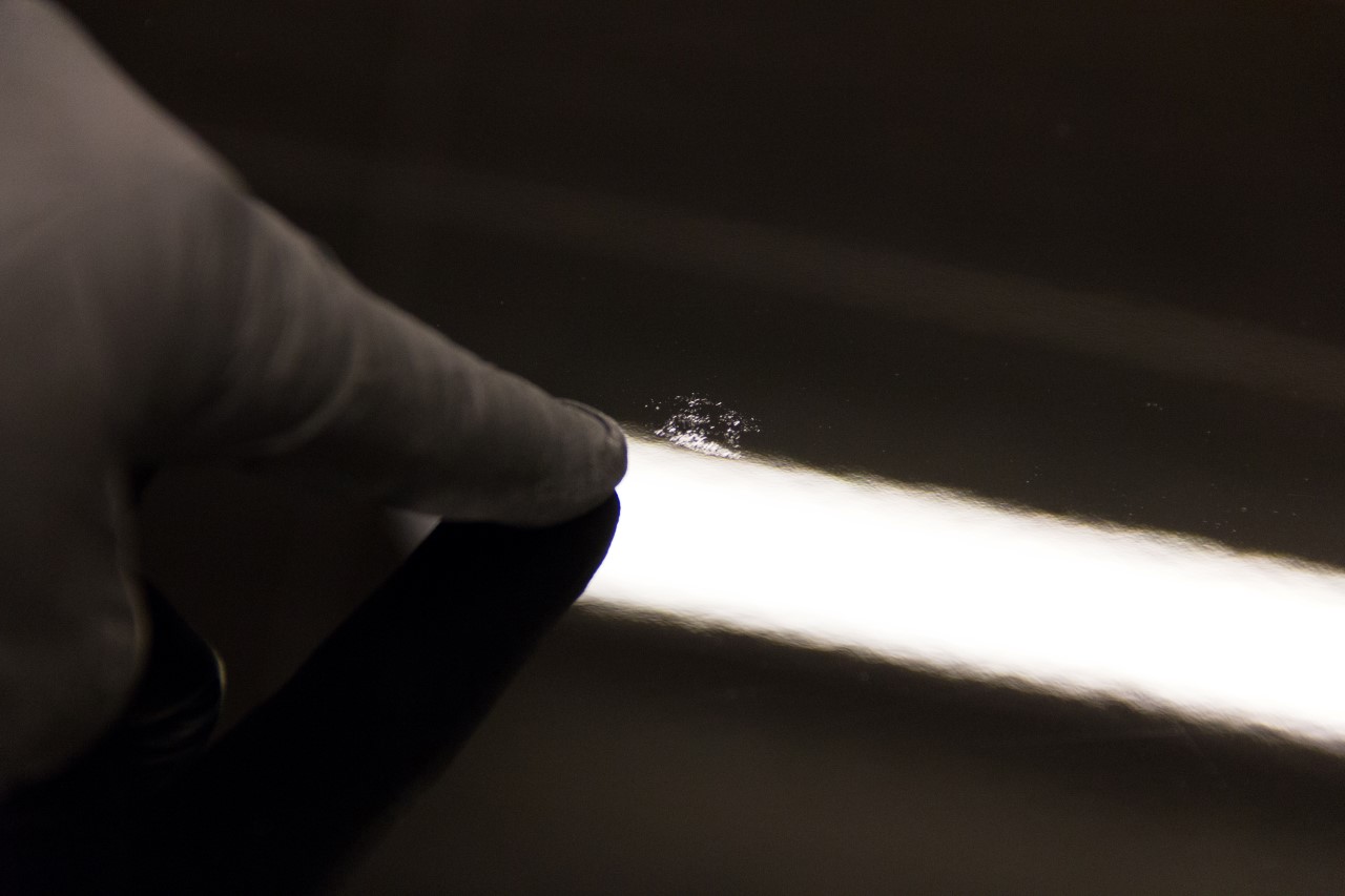

MB%20C200%20Avantgarde%202008%20-%20085.
Parkeringsbulk i førerdør
MB%20C200%20Avantgarde%202008%20-%20086.
RDS førerdør
MB%20C200%20Avantgarde%202008%20-%20087.
Usikker på hva jeg har prøvd å ta bilde av på bakfangeren her...
MB%20C200%20Avantgarde%202008%20-%20088.

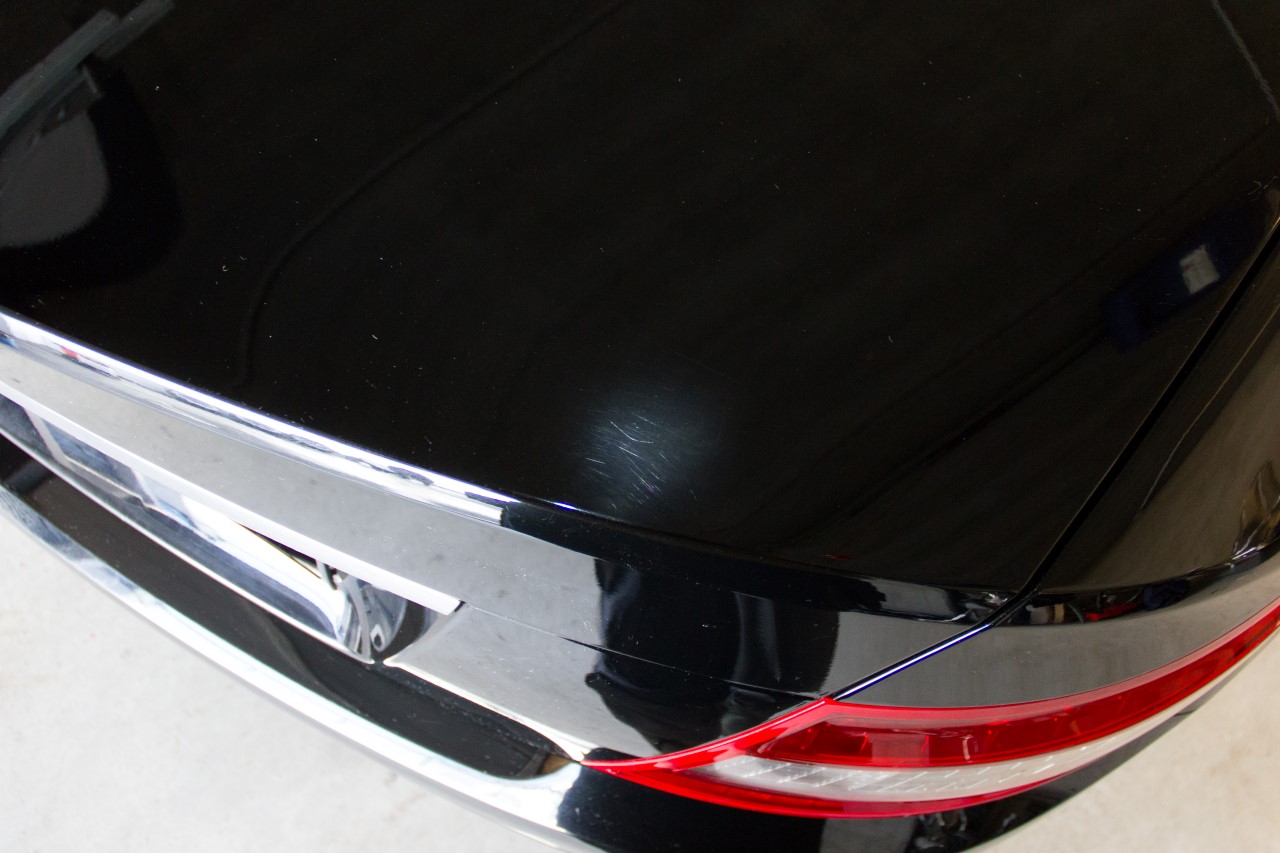

Punktering bakfanger høyre side
MB%20C200%20Avantgarde%202008%20-%20089.
Lakkbobling bakfanger, omtrent midt på
MB%20C200%20Avantgarde%202008%20-%20090.
Nok en punktering på bakfanger, denne på venstre side
MB%20C200%20Avantgarde%202008%20-%20091.

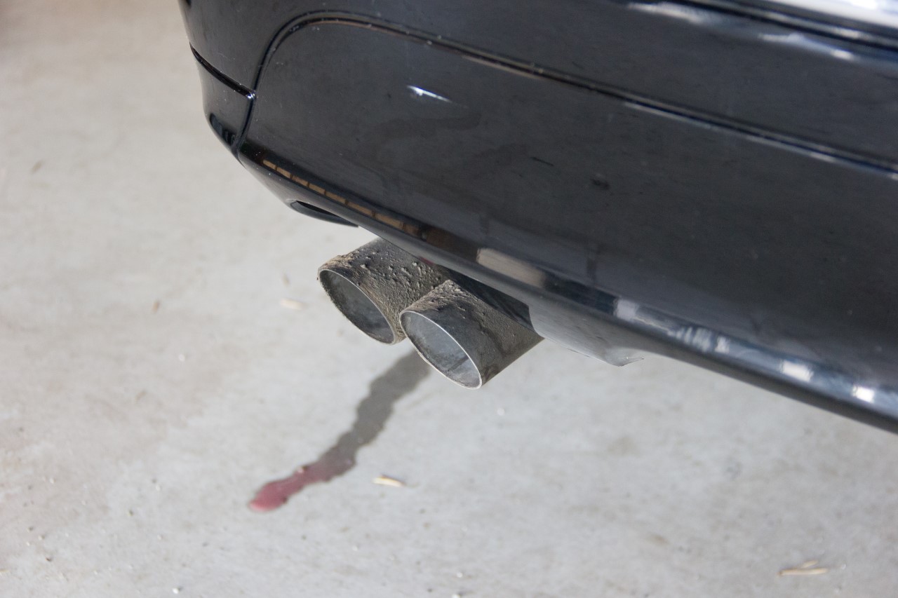

Grimme eksosstusser

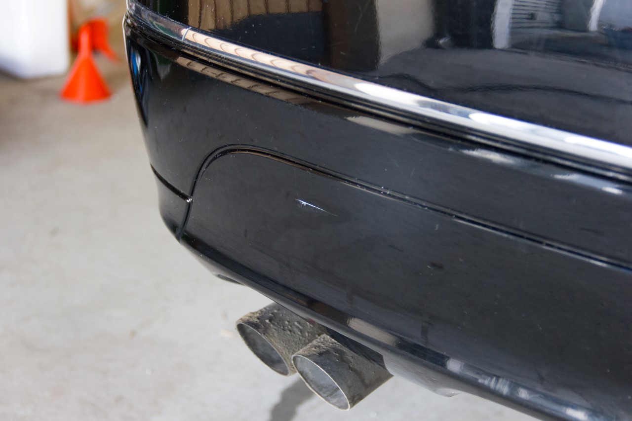

MB%20C200%20Avantgarde%202008%20-%20092.
Litt mystikk nederst på bakfanger (egentlig ikke så mystisk, eier innrømmet å ha rygget uti et buskas)
MB%20C200%20Avantgarde%202008%20-%20093.
...og fikk med seg et greinmerke ca midt på bakfanger som suvenir
MB%20C200%20Avantgarde%202008%20-%20094.
Fremgangsmåten var som følger:
Flex PE 14-2 150 roterende, medium bakplate, svart/hvit Scholl spiderpad, Scholl S3 Gold (og etterhvert Scholl S2 Orange sammen med S3 Gold for lenger kjøretid). Produkt ble spredd over et 40x40/50x50cm område på 1 (600rpm), og så kjørt til halvblank hinne på trinn 3-4 (1200-1500rpm). Medium press, som regel 5-7 pass pr område, 4-6 runder (tror ikke jeg var under 4 runder á 6 pass noen steder). Wipedown med CF02 av og til, men jeg visste at denne komboen kom til å lage noe sykt med holos og droppet wipedown i ganske stor grad når jeg ble kjent med lakken og fant ut hvor mange pass og runder som måtte til for å få det bra.
Kjørte svart/hvit spider på roterende på hele panseret, og rød/hvit spotspider på de smalere partiene på sidene av panseret og helt foran. Forskjermer, dører, bakskjerm, list over vinduer, vertikal del av bakluke ble alle kjørt med spotpad (noe som forklarer hvorfor de nesten døde underveis).
Våtslipte noen stygge RDS på panseret, laget enda styggere slipemerker som pokkern ikke ville bort igjen. S0 på håndpad løste problemet meget effektivt. Droppet mer våtslip og brukte bare S0 på de verste RDS på dører og skjermer, da det var mye lettere å polere opp igjen glans etter mattingen fra S0 enn å fjerne våtslipemerker. RDS forsvant også mye lettere. Tynn lakk var det på dørene også, så jeg var skeptisk til å slipe og måtte polere vekk for mye lakk.

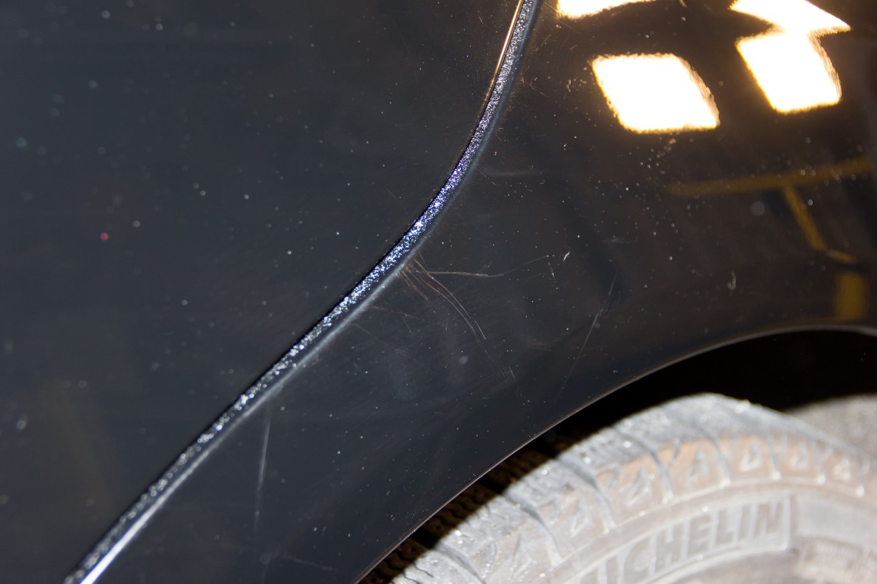

RDS på hjulbue venstre side bak
MB%20C200%20Avantgarde%202008%20-%20101.

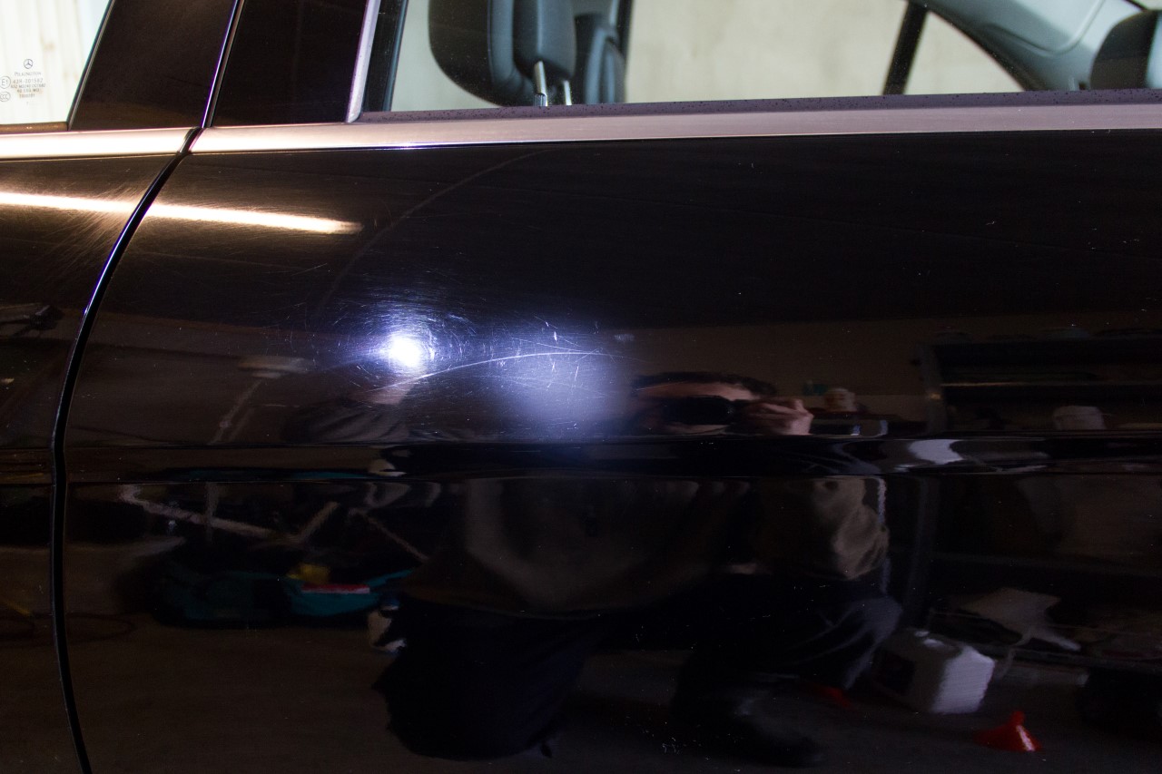

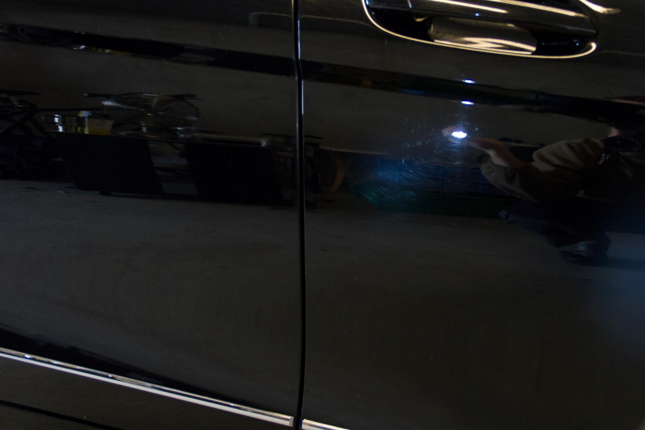

Dørmerke førerdør igjen
MB%20C200%20Avantgarde%202008%20-%20102.
S0 på håndpad
MB%20C200%20Avantgarde%202008%20-%20103.
50/50 mot bakdør venstre side, ca i fokus

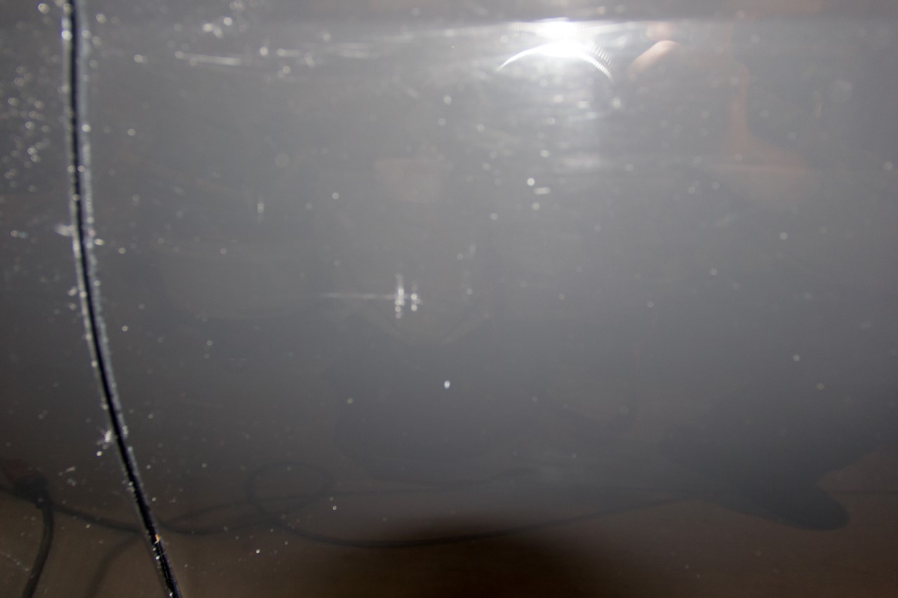

S0 på håndpad, mattet ned RDS
MB%20C200%20Avantgarde%202008%20-%20108.
S0 på håndpad, dørmerke på førerdør
MB%20C200%20Avantgarde%202008%20-%20109.

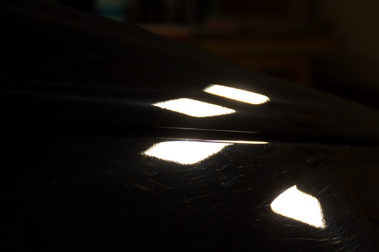

Jakkemerker på førerdør igjen
MB%20C200%20Avantgarde%202008%20-%20112.
...og igjen. Fascinerende hvor jævlig dette området ofte ser ut, egentlig...
MB%20C200%20Avantgarde%202008%20-%20113.

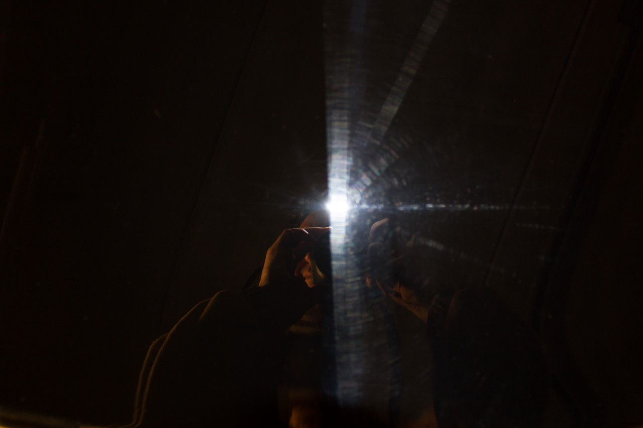

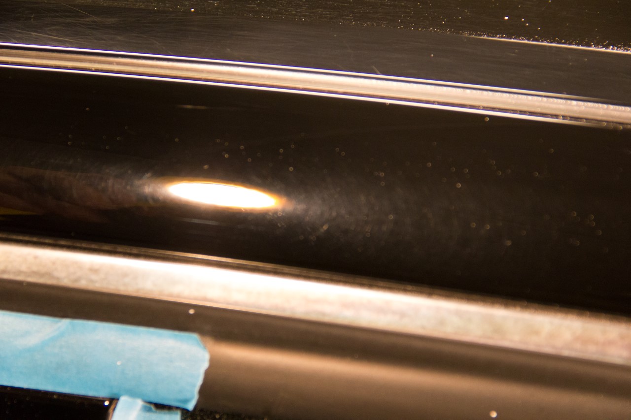

Etter S3 Gold på Scholl spiderpad sto jeg igjen med masse mikroriper (og helt på trynet fokusering, men til mitt forsvar var lyset elendig og kameraet vanskelig, samt at jeg var sliten og skjelven på labbene)

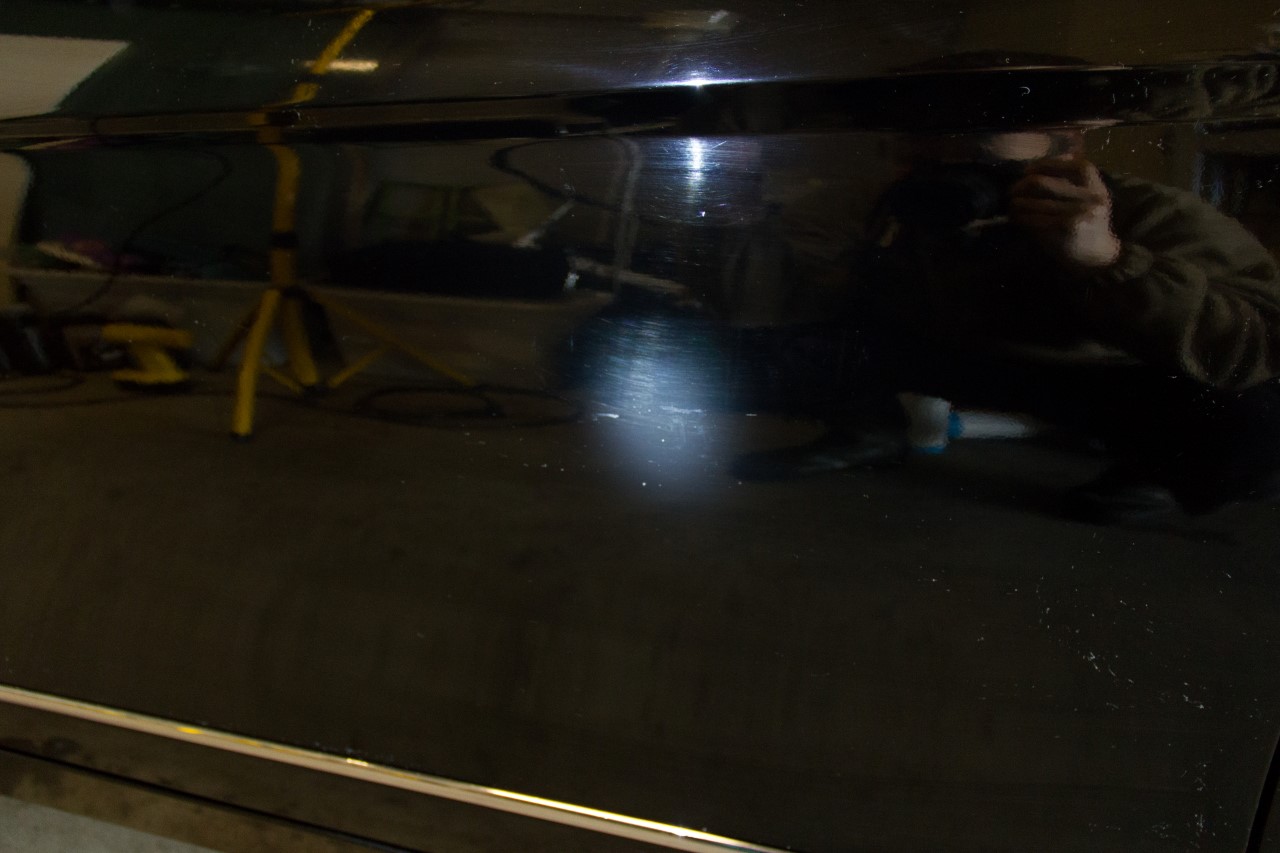

MB%20C200%20Avantgarde%202008%20-%20116.
Usikker på hvor dette er, men det begynner hvertfall å bli blankere.

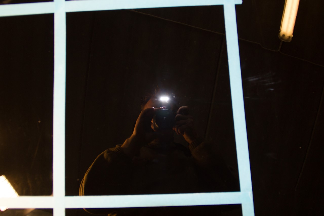

MB%20C200%20Avantgarde%202008%20-%20118.

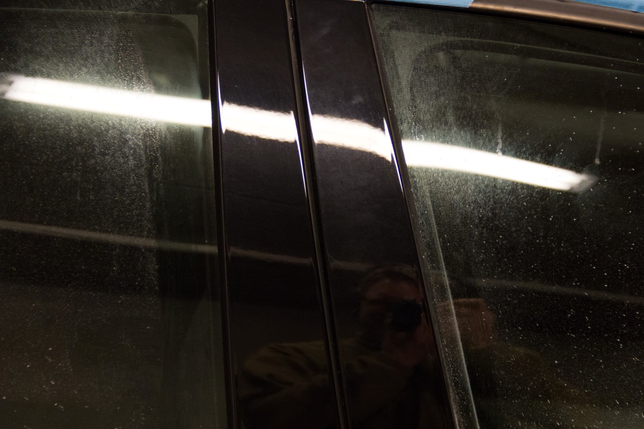

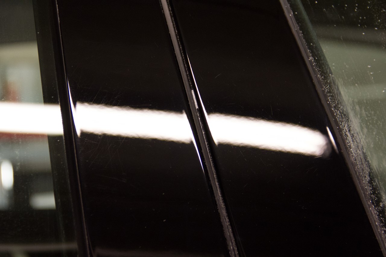

50/50 B-stolpe etter en kjappis med spiderpad og S3 Gold
MB%20C200%20Avantgarde%202008%20-%20119.
En gang til, etter en runde til
MB%20C200%20Avantgarde%202008%20-%20120.

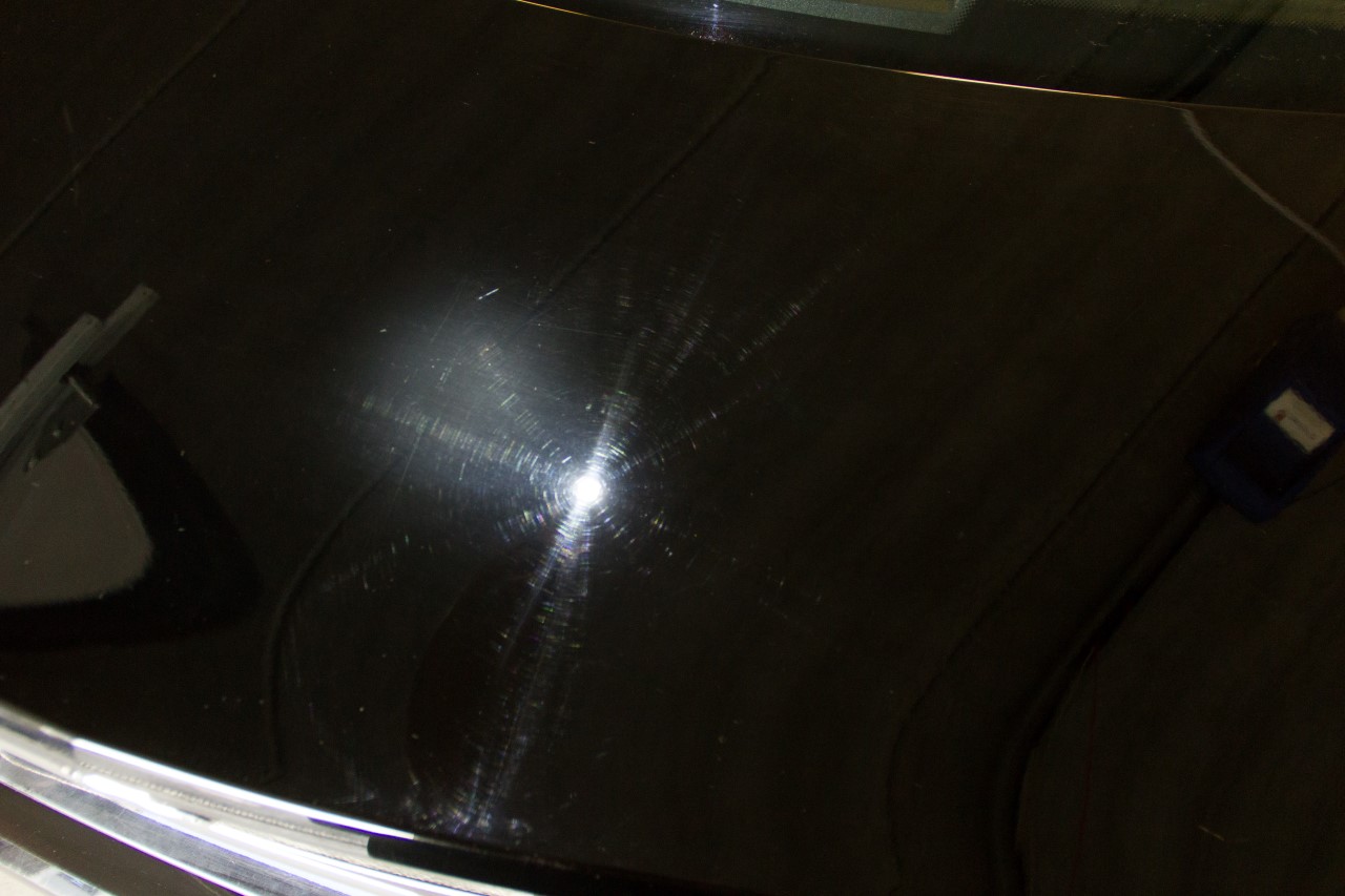

Bakluken så ikke ut, så jeg vurderte om jeg skulle kjøre S0 på finishing pad med DA for å bare matte ned hele lokket og polere opp igjen med S3 Gold. Etter litt fundering prøvde jeg med S0 på blå Chemical Guys MPT og Flex DA. Det viste seg å være en rimelig dødfødt kombinasjon. Det ble litt mattere, men jeg fikk ikke i nærheten av samme matting-effekten jeg fikk med håndpad. Jeg prøvde så rød MPT-pad i stedet, men resultatet var mye det samme. I steden for å bruke tid på å finne en kombinasjon for S0 som funket knuste jeg på med S3 Gold og S2 Orange på Swissvax spiderpad på roterende. Dette funket bra, men etterlot seg holos av en annen verden. Gikk over etpar runder med gul MPT og samme guffe, og da ble det riktig så bra; nesten LSP-klart. Byttet til spotpad igjen og tok resten av bakluken og hele høyresiden med spotspiderpad og S3 Gold+S2 Orange. S2 Orange virket fetere og gav meg lenger kjøretid uten å redusere cut, selv om S2 Orange har fått tyn for å ta mindre enn S3 Gold. I kombinasjon på spiderpad fungerte det hvertfall bra for meg.
Bilder fra bagasjelokkprosjektet:

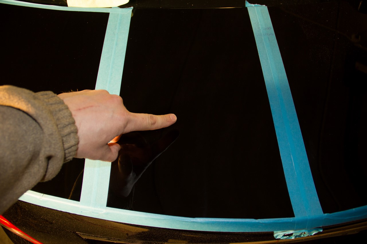

Bagasjelokk, tapet opp for litt eksperimentering
MB%20C200%20Avantgarde%202008%20-%20121.
Rikelig med swirls å ta av
MB%20C200%20Avantgarde%202008%20-%20122.
Nytt testfelt til høyre, ser like jævlig ut
MB%20C200%20Avantgarde%202008%20-%20123.

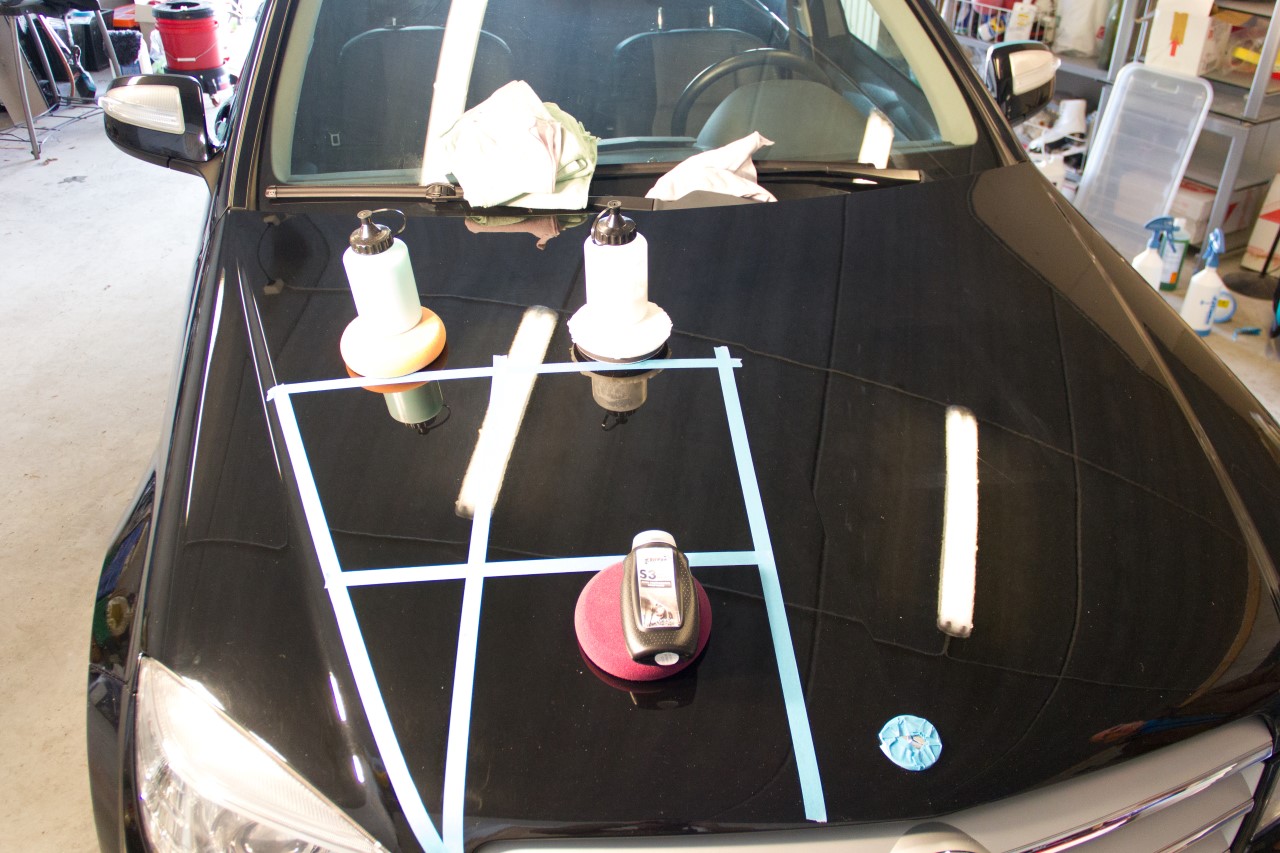

Her skal vi da altså leke med S0 på DA og blå Chemical Guys MPT-pute (finish/voks)
MB%20C200%20Avantgarde%202008%20-%20124.
Og her skal vi kjøre som vanlig med S3 gold og spiderpad. Brukte Scholl spiderpad her først.
MB%20C200%20Avantgarde%202008%20-%20125.

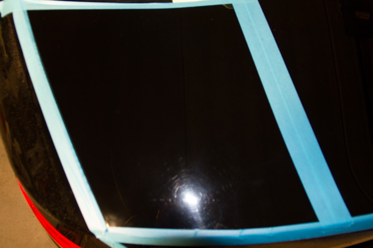

Etter 6 pass, lite press, 1 runde - litt mattere
MB%20C200%20Avantgarde%202008%20-%20127.
Rett ovenfra
MB%20C200%20Avantgarde%202008%20-%20128.
Kjørte 6 pass med en del press, 1 runde med S3 gold og spiderpad, ble blankt nok til at kameraet ikke ville fokusere (men lyset var veldig dårlig bakerst og hjalp ikke akkurat på fokuseringsegenskapene)
MB%20C200%20Avantgarde%202008%20-%20129.
50/50 mellom S0/MPT/DA og S3 Gold/spiderpad/roterende
MB%20C200%20Avantgarde%202008%20-%20130.
Og en til
MB%20C200%20Avantgarde%202008%20-%20131.
To runder til med S0 på DA, denne gangen med rød MPT-pute, siden den blå var altfor myk. Begynner å ligne på noe nå.
MB%20C200%20Avantgarde%202008%20-%20132.
Kunne sikkert kjørt på med oransje Scholl og S0 her for å få det helt jevnt matt, men lakken var tynn og jeg begynte å ha dårlig tid. Byttet til gul MPT for å se om den tok noe mer, men var mye det samme som spiderpaden. Den var dog større og fikk dermed unna jobben noe raskere. Testet også Swissvax sin spiderpad her, men fikk ikke helt dreisen på den med bare medium bakplate, så fullførte med Scholl sin versjon.
MB%20C200%20Avantgarde%202008%20-%20133.
50/50 S3 Gold/spider og børstemaskin. S3 Gold 1 - børstemaskin 0. Eat rubbing compound, suckers!
MB%20C200%20Avantgarde%202008%20-%20134.
Ble helt OK til slutt.
MB%20C200%20Avantgarde%202008%20-%20136.
Bedre 50/50
MB%20C200%20Avantgarde%202008%20-%20137.
Sa meg fornøyd med bakluken etterhvert og hoppet videre. Siden jeg nå hadde grisedårlig tid droppet jeg å ta særlig mange flere bilder, men innimellom ble det da noen.

Fuglebajsmerke som var nesten gjennom klarlakken... kunne våtslipt/mattet, men lakken var farlig tynn (67µm), så den fikk bli med videre.
MB%20C200%20Avantgarde%202008%20-%20140.

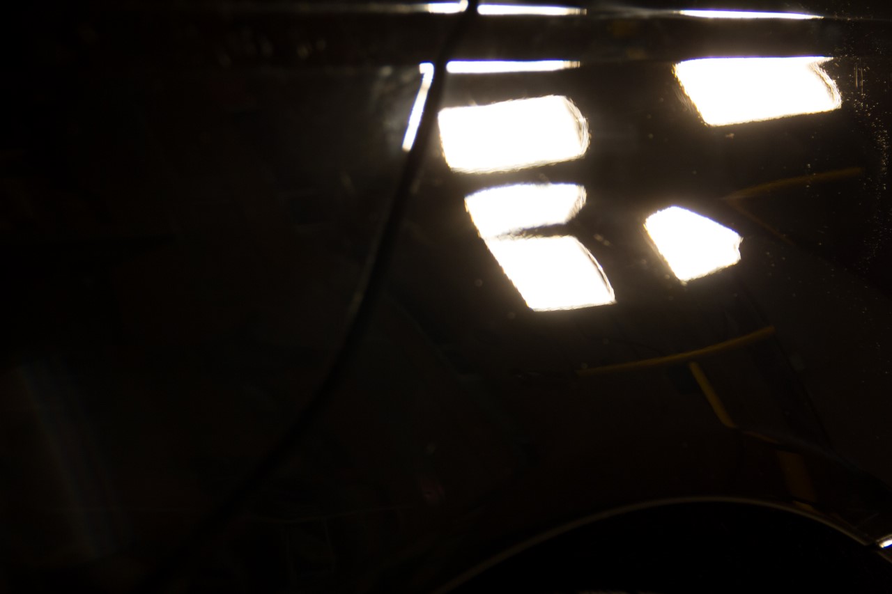

50/50 panser/forskjerm, panser med liberale mengder mikroriper
MB%20C200%20Avantgarde%202008%20-%20141.
Again
MB%20C200%20Avantgarde%202008%20-%20142.
...and again
MB%20C200%20Avantgarde%202008%20-%20143.
50/50 (midt i den venstre lysrefleksjonen) på forskjerm, beklager nok en gang at fokus var på bærtur
MB%20C200%20Avantgarde%202008%20-%20144.
Håpløst forsøk på en 50/50 av en laaang ripe som gikk fra hjulbue til godt opp på panseret

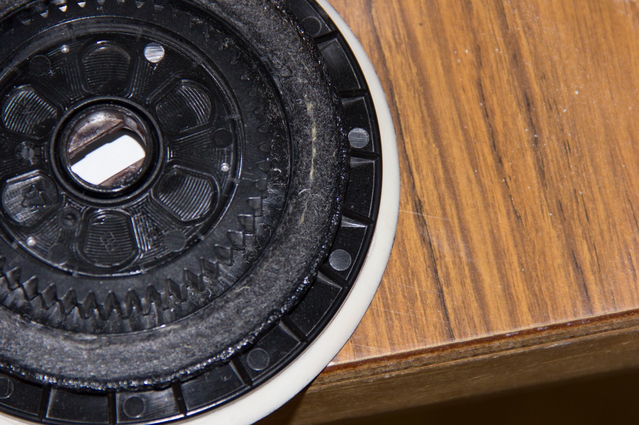

Og slik så en helt ny pad ut etter ca 20 timer... kompisen var brukt tidligere og så omtrent like sliten ut.

B-stolpe høyre side
MB%20C200%20Avantgarde%202008%20-%20147.
Etter to runder á 3 pass, lite press, S3 Gold og spiderpad
MB%20C200%20Avantgarde%202008%20-%20149.
Etter 3 runder
MB%20C200%20Avantgarde%202008%20-%20150.

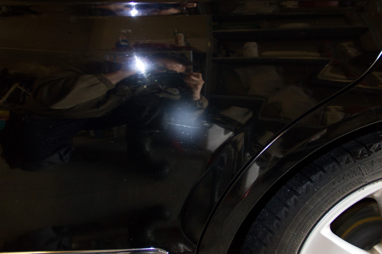

MB%20C200%20Avantgarde%202008%20-%20151.
Stemmer, det var ikke klarlakk på pianolakken, nei...

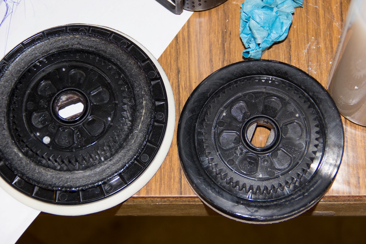

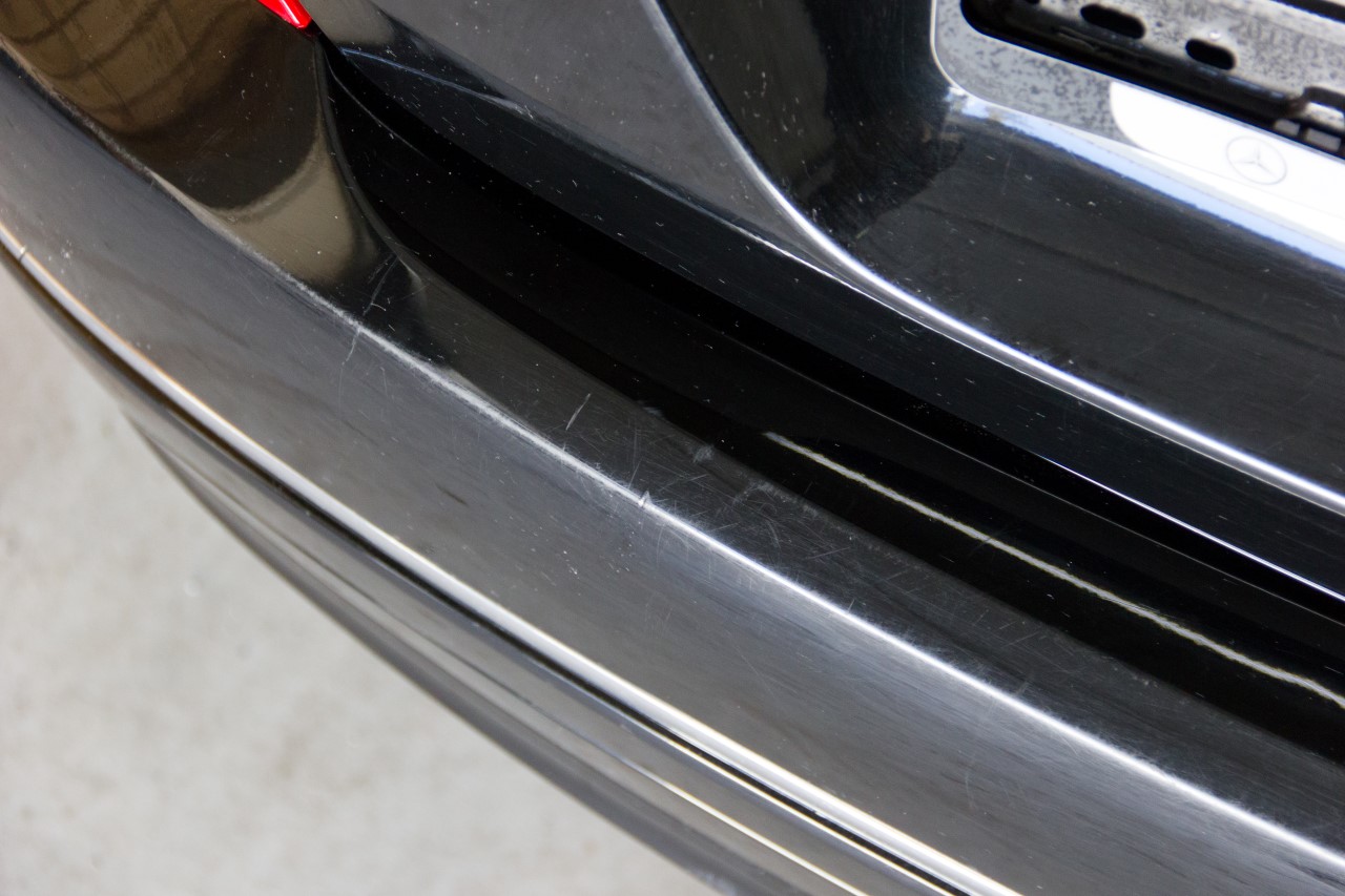

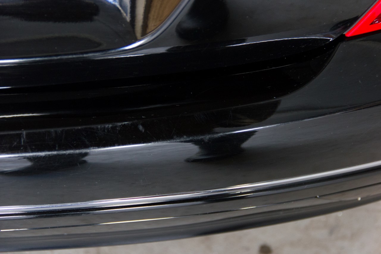

Vel ferdig med all lakk på metall, var det tid for fangerne. Byttet til Flex DA med stor bakplate og Swissvax spiderpad med S2 Orange og S3 Gold for hardkjør på bakfanger. Halvveis på fangeren begynte maskinen å lukte svidd og ryke, og spyttet plastbiter overalt. Det viste seg at filten som sitter i metalldekselet utvidet seg da den kom i kontakt med vann på lørdagen i forbindelse med padvask, og friksjonen under hardkjøret fikk plasten i bakplaten til å smelte.
MB%20C200%20Avantgarde%202008%20-%20153.
Mark down 1 for lessons learnt...

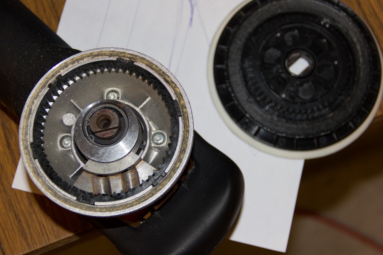

Plukket av bakplaten og inspiserte litt, og kom frem til at jeg hadde veldig begrenset med alternativer. Det ikke var så mye å gjøre i det store og hele - pakke ned maskinen og sende den til Nederland for fiks? På en to år gammel maskin? Neppe. Kjøpe nytt girhusdeksel i Norge? Neppe. Siden jeg er en snartenkt prøv-å-fikse-ting-enkelt-fyr, tenkte jeg at det sikkert går fint å kjøre litt til. Jeg plukket derfor vekk litt plastbiter og monterte alt igjen.
Sånn ser den ut nå...
MB%20C200%20Avantgarde%202008%20-%20154.
For sammenligningens del - den skulle sett ut som den til høyre...
MB%20C200%20Avantgarde%202008%20-%20155.

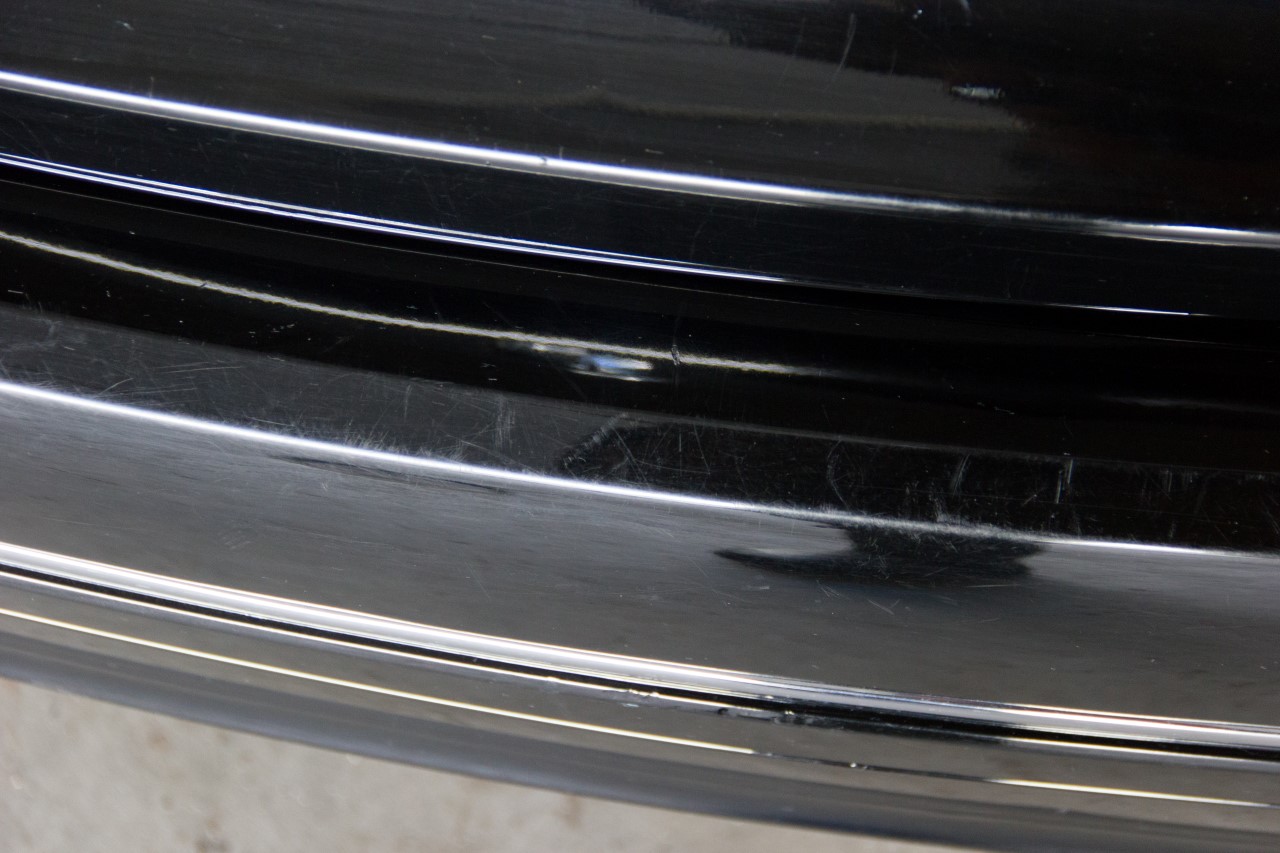

Tilbake til fangeren og mer hardkjør, og plutselig så kom det plastringer flygende. Pokker.
MB%20C200%20Avantgarde%202008%20-%20158.
Jaja, litt svinn må man jo bare regne med... men nå ble jeg sur og enda mer frustrert.
Okei, siden den ikke vil Bare Virke, får jeg Fikse den. Av med bakplaten igjen og opp til husfruen og spurte om jeg fikk låne en tapetkniv. Skar av filten med smeltet og fastbrent plast slik at det igjen ble klaring mellom girhusdekselet og bakplaten, sjekket at det var ca jevnt kuttet rundt hele kanten, monterte og fortsatte. Ingen problemer.
Murphy 0 - Christer 1.
MB%20C200%20Avantgarde%202008%20-%20156.
Ser greit ut dette her, vel?
MB%20C200%20Avantgarde%202008%20-%20157.
Bakplaten ser ikke ut, men den er ikke i kontakt med noe, så da blir det heller ingen friksjon eller mer smelting. Kjørte ferdig bakfangeren med overnevnte kombo og byttet til liten bakplate og medium Scholl spiderpad for frontfangeren. Kjørte på så hardt og tett jeg turde på frontfangeren til den var så ripefri som mulig.
Tror dette er etter 4 runder á 6 pass med Flex DA, Swissvax hvit spiderpad i L og S3 Gold + S2 Orange
MB%20C200%20Avantgarde%202008%20-%20159.
Dette også... fangerne ble varme nok til at jeg ble skeptisk, men varme til tross fikk jeg ikke tatt noe mer. Ripene var for dype etter hekkjøringen til at den kunne reddes helt, men jeg fikk i det minste dempet dem noe. Siden fangeren har tre skader som totalt kommer til å koste mer enn en ny fanger ferdig med lakk, ble jeg enig med eier om å ikke bruke mer tid på denne, siden han sannsynligvis kommer til å bare bytte hele fangeren på et tidspunkt.
MB%20C200%20Avantgarde%202008%20-%20160.
Frontfanger ble tatt med liten Flex bakplate, medium Scholl spiderpad og S2 Orange + S3 Gold på trinn 5. Kjørte 4 runder á 5 pass på hele fangeren. Lakken her virket mykere enn resten, men det var sikkert bare noe jeg innbilte meg fordi jeg var stuptrøtt.

Noen ferdigbilder fra garasjen:
MB%20C200%20Avantgarde%202008%20-%20161.
MB%20C200%20Avantgarde%202008%20-%20162.
MB%20C200%20Avantgarde%202008%20-%20163.
MB%20C200%20Avantgarde%202008%20-%20164.
MB%20C200%20Avantgarde%202008%20-%20165.
MB%20C200%20Avantgarde%202008%20-%20166.
MB%20C200%20Avantgarde%202008%20-%20167.
MB%20C200%20Avantgarde%202008%20-%20168.
MB%20C200%20Avantgarde%202008%20-%20169.
MB%20C200%20Avantgarde%202008%20-%20170.

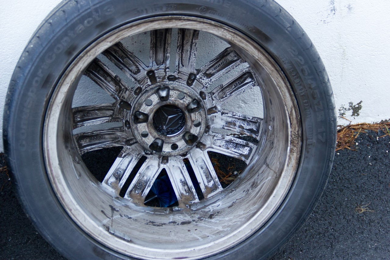

Vinterfelgene var stygge og skitne og må tas skikkelig når de er av bilen. Sommerfelgene ble jeg ikke helt ferdig med heller, men de skulle ha nye dekk og var mer enn rene nok til at loddene henger skikkelig, hvertfall.

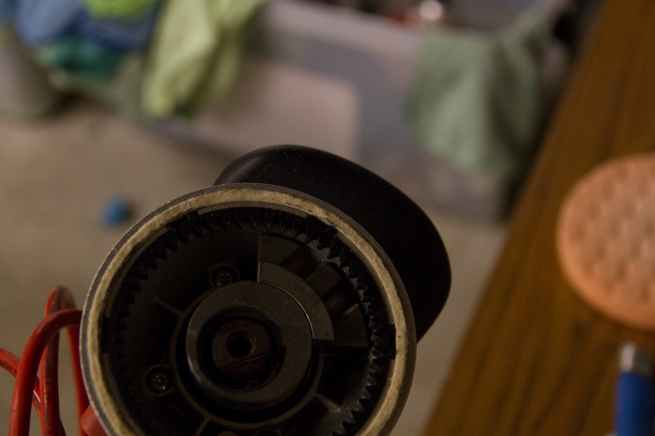

  • Ikke bruk Flex DA til å vaske pads med. Doh.

Jeg ble veldig forundret over at den såkalte ripebestandige lakken var så lett å lage riper i. Jeg dro en "tørr og ren" finger over et område jeg hadde polert og så at det ikke var noe problem å lage småriper bare ved å dra fingeren lett over helt ren lakk, men det var mye jobb å få vekk igjen den lille ripen. Når bilen da kjøres i børstevaskemaskin og er full av sand og skitt sier det seg selv hvordan det går.
Jeg undres på hva kjemikerne tenkte på... hva er poenget med en lakk som er så hard at det er nær umulig å få bort riper, men fremdeles like lett å lage dem som på "vanlige" lakktyper? Give us some slack! :)
De har nok tenkt, men ikke tatt så mye hensyn til det kosmetiske som en detailer ville gjort. ;)
Poenget med lakk er først og fremst å beskytte bilen. Selv om det lett lages riper ved forsiktig berøring, og den oppleves føyelig, er det faktisk svært vanskelig å fjerne lakken. Å fjerne lakken er jo akkurat hva man prøver på med maskinpolering. Den tåler dermed røffere ytre påvirkning ganske godt, og det er en prioritert egenskap. :)
