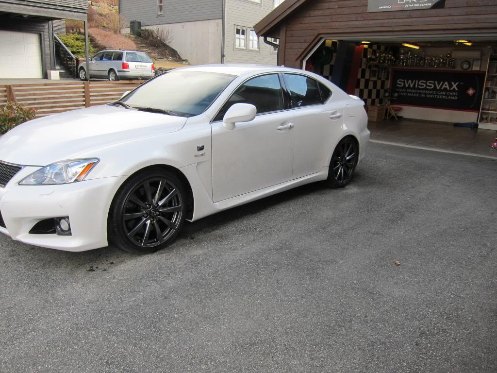

Fikk inn denne kjekke saken fra en bekjent av meg, som ville få opp litt glans i lakken, og en rens av skinnet innvendig.
Det ble lite med bilder av vask, pga drittvær og ikke så mangen 50/50 bilder av lakk, ettersom denne fargen ikke er den mest medgjørlige å ta bilder av, men uansett, her er noen bilder.

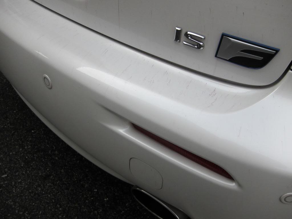

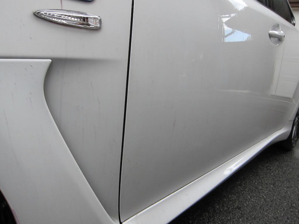

Slik så den ut ved ankomst

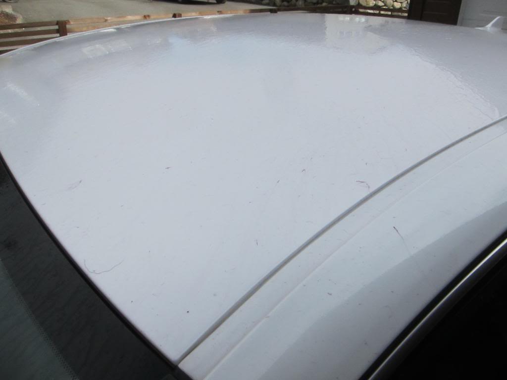

t.o.m på taket var det en del

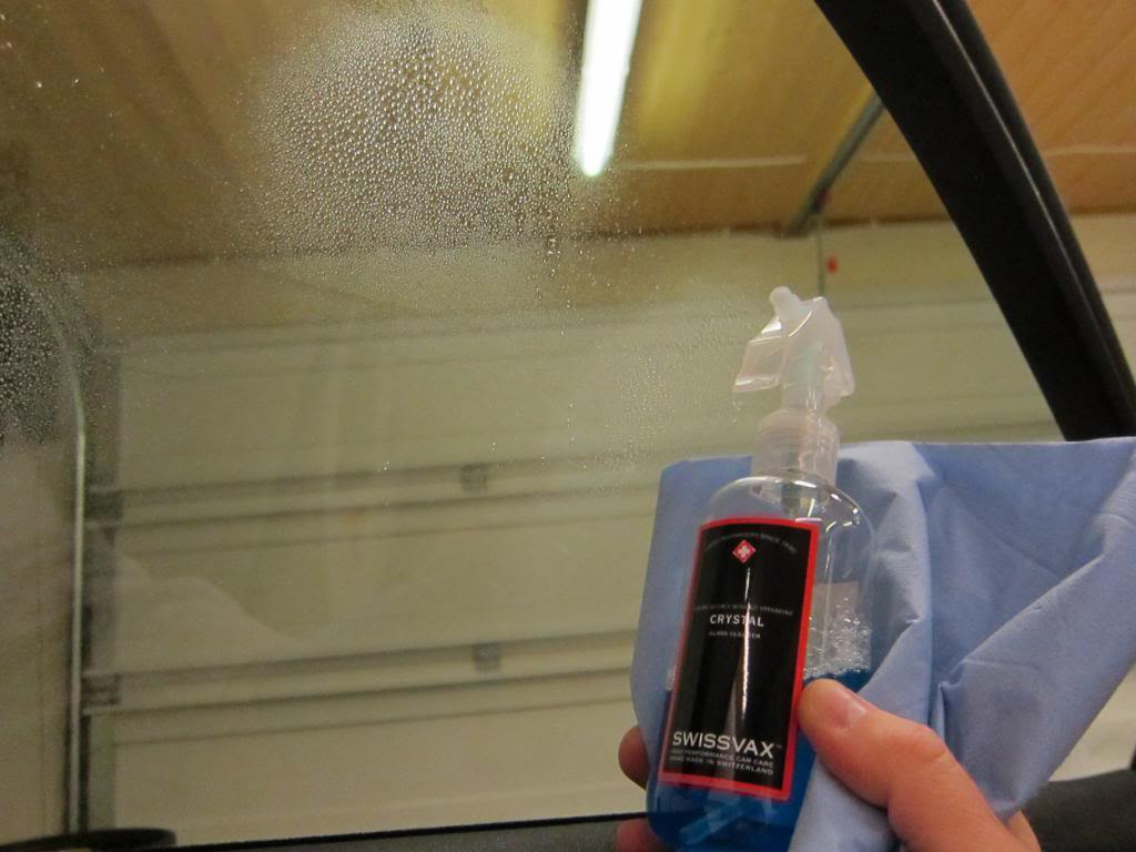

Vinduer vaskes med SV crystal, og lofritt papir.

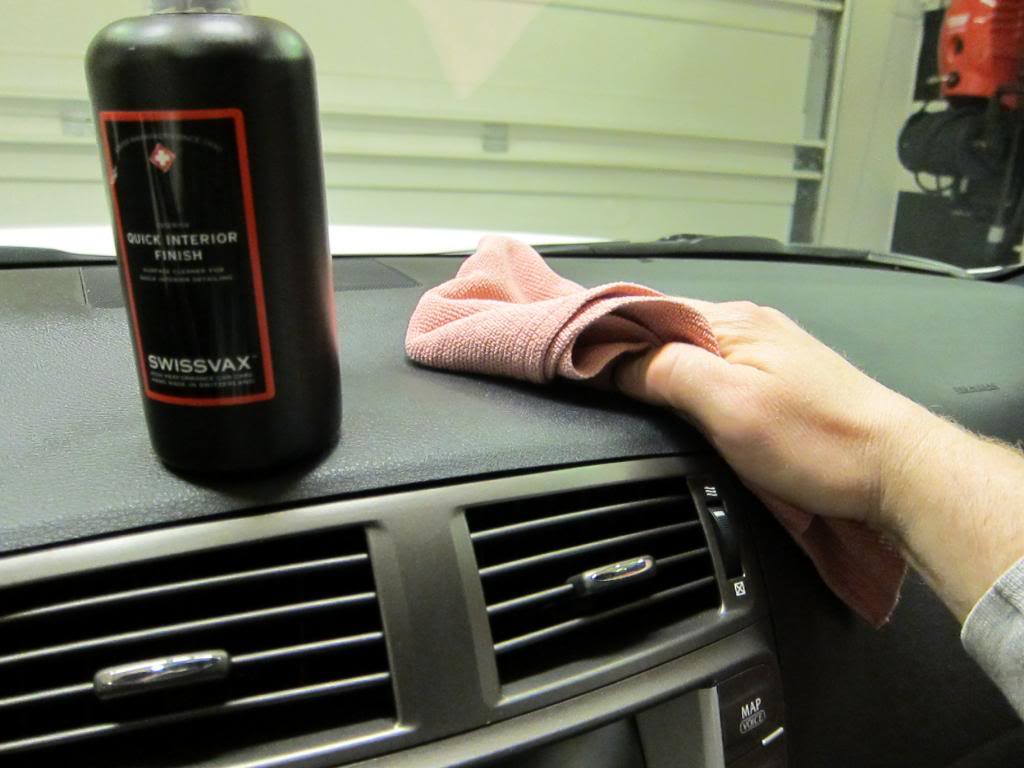

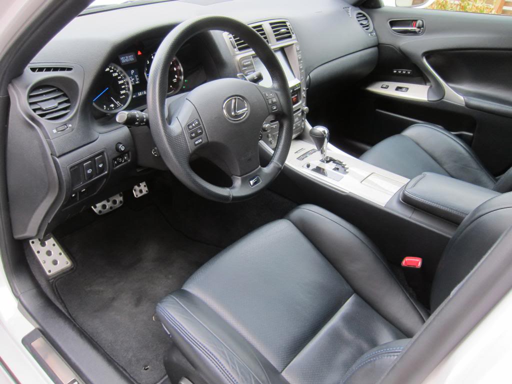

Interiør får en runde med MF og SV quick inerior finish

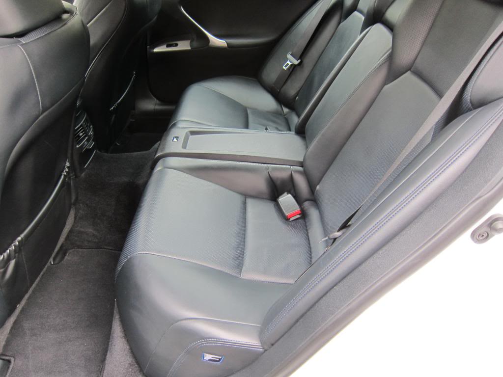

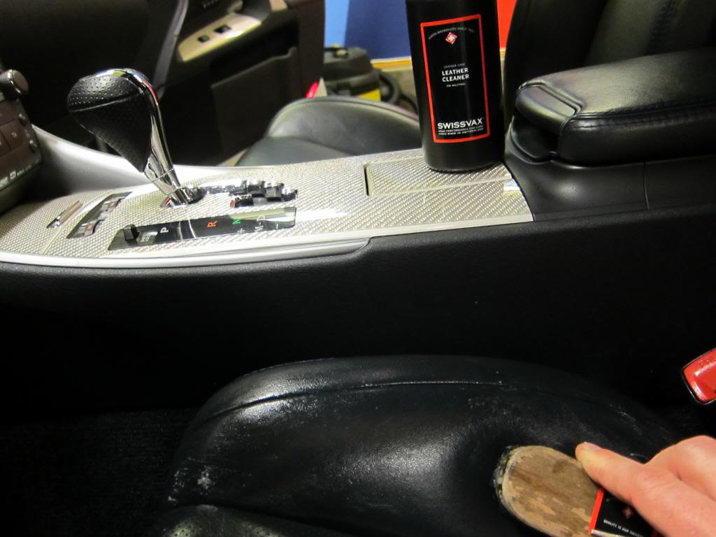

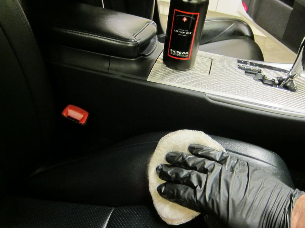

Skinn renses med SV leather cleaner
Her er etter sittepute på førerstol
SV leathermilk påføres, og lar det stå over natten

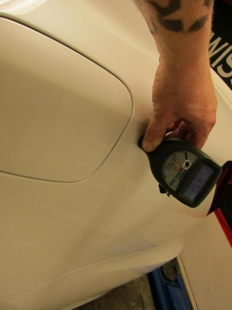

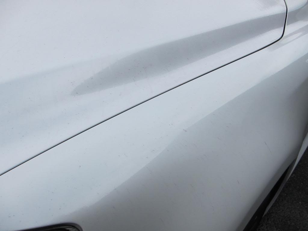

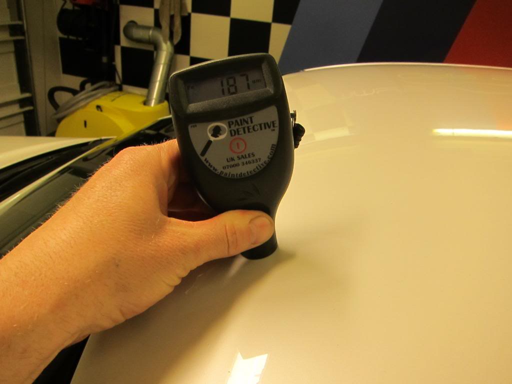

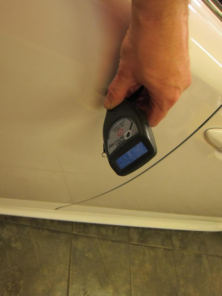

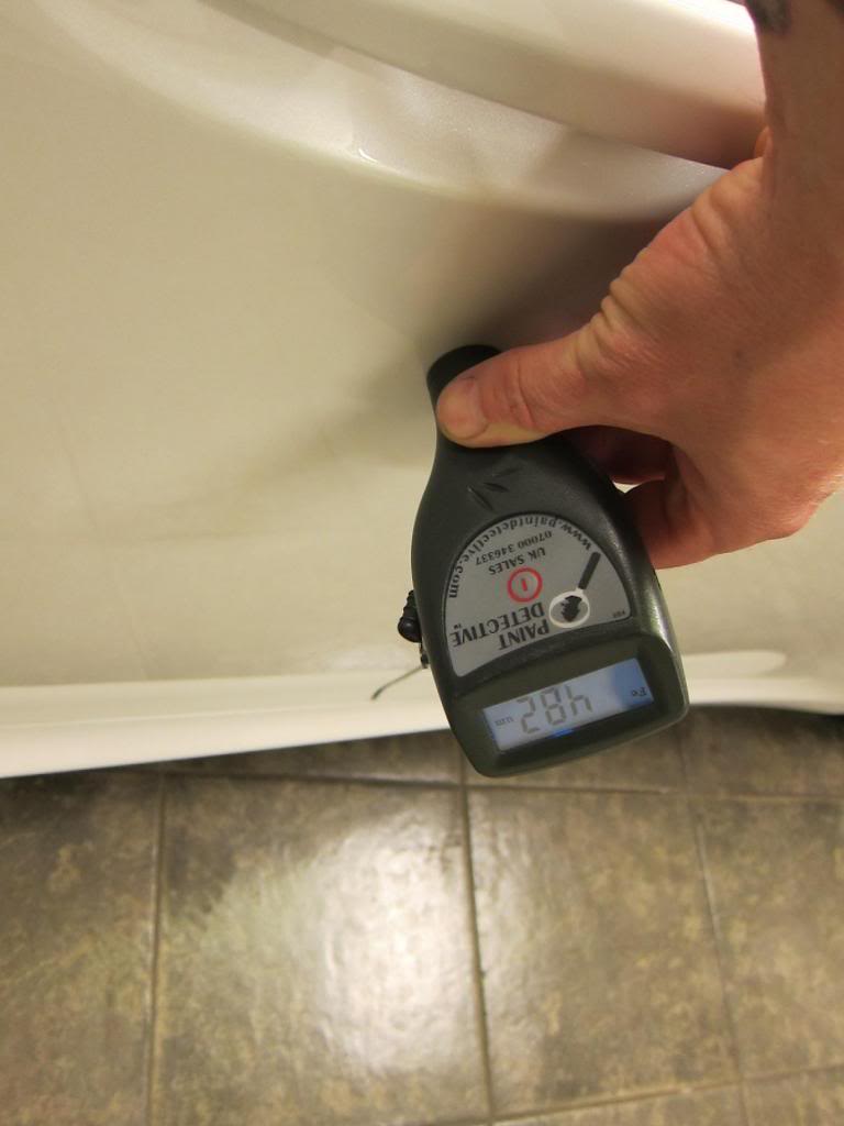

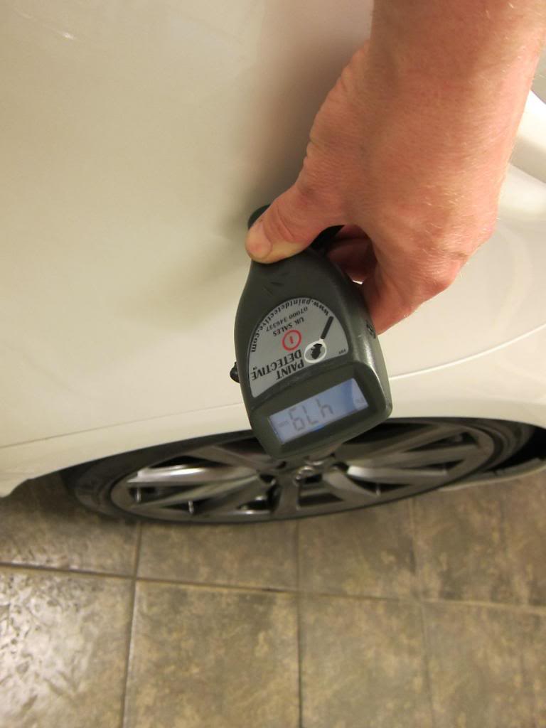

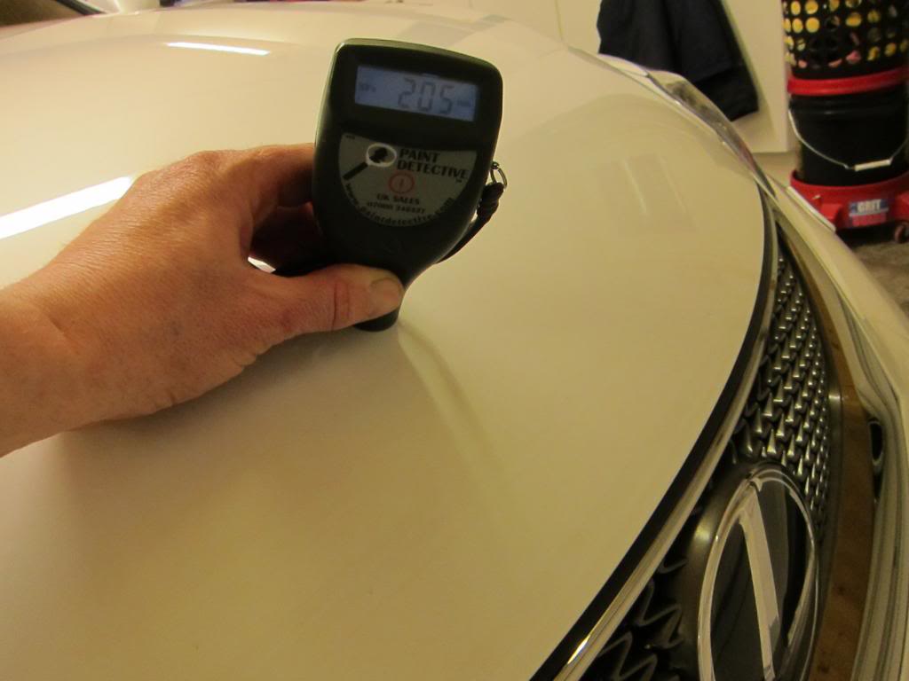

Var bra med lakk på denne, og hele venstresiden var omlakkert.

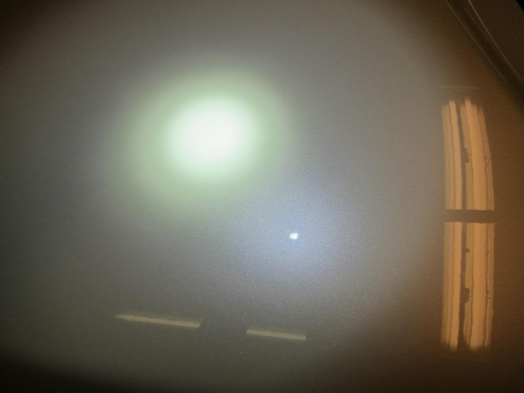

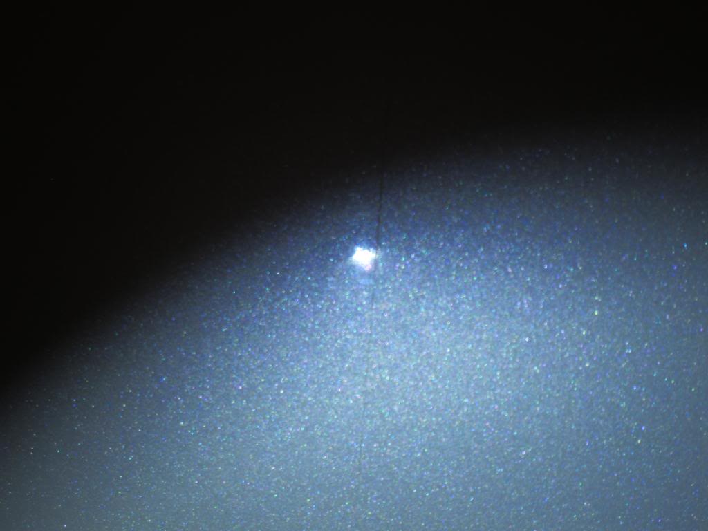

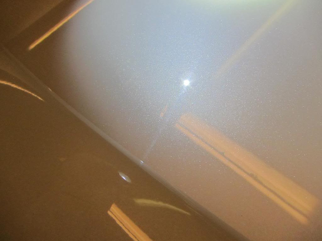

Tilstanden på lakken var ganske grei, det var for det meste lette swirls, og et par RDS

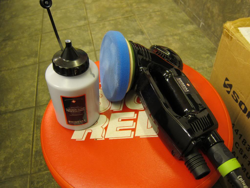

Testet ut, og endte opp på å kjøre SV cfp medium på blå SV pad, med SV da maskin på trinn 3
Her er et forsøk på et par 50/50 bilder
Comboen som ble brukt

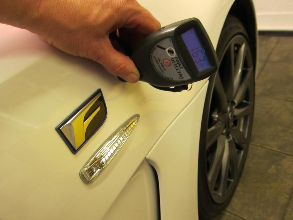

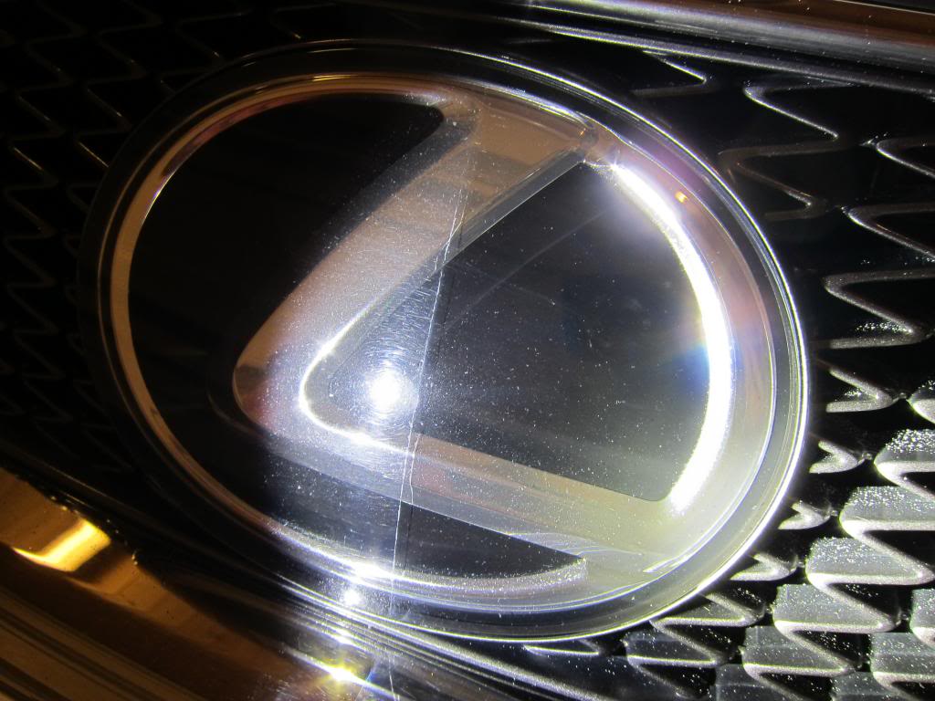

5/50 av emblem i grillen

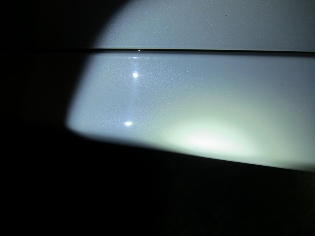

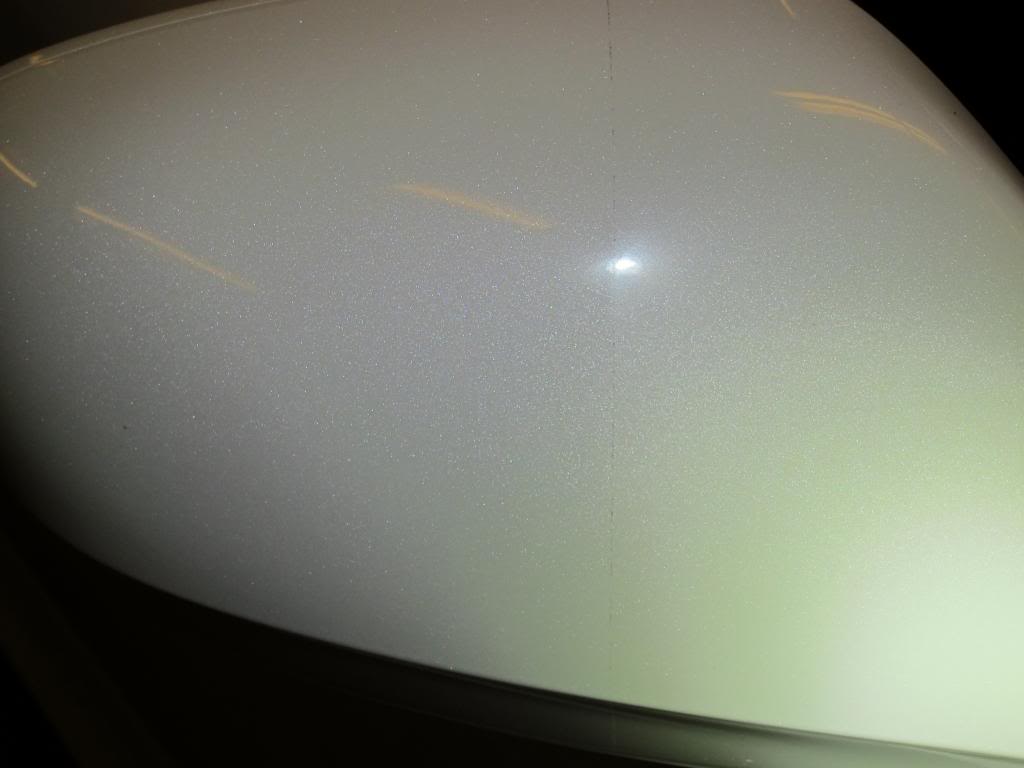

50/50 på speil

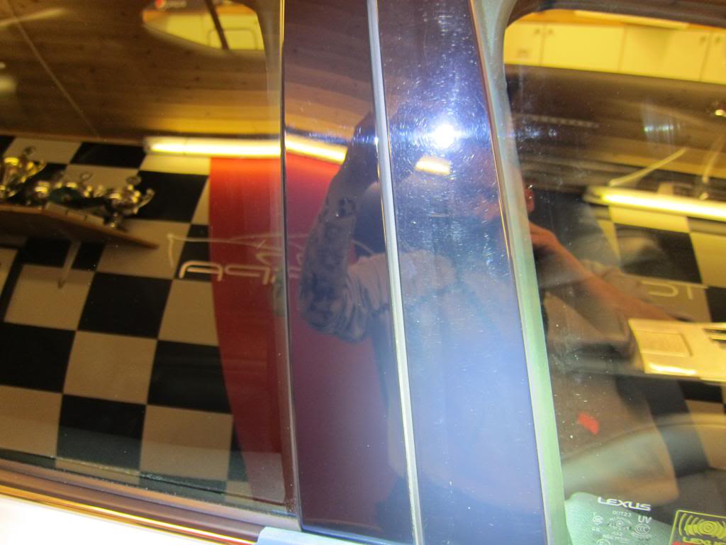

50/50 på B stolpe

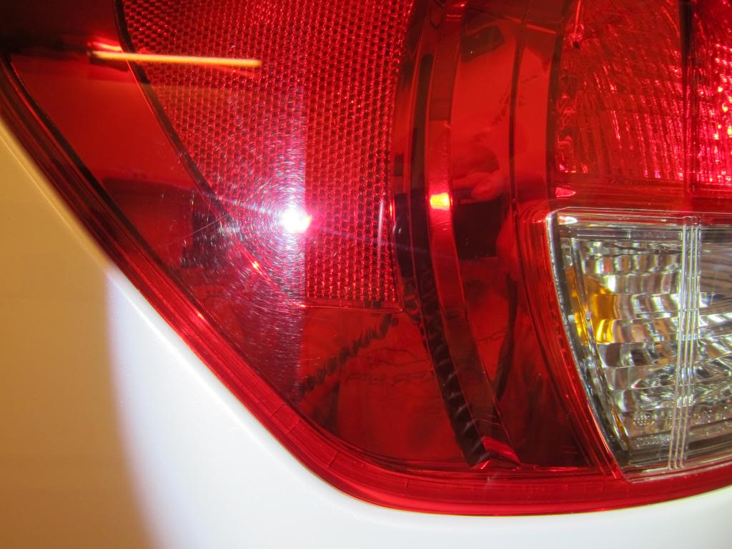

50/50 på baklykt

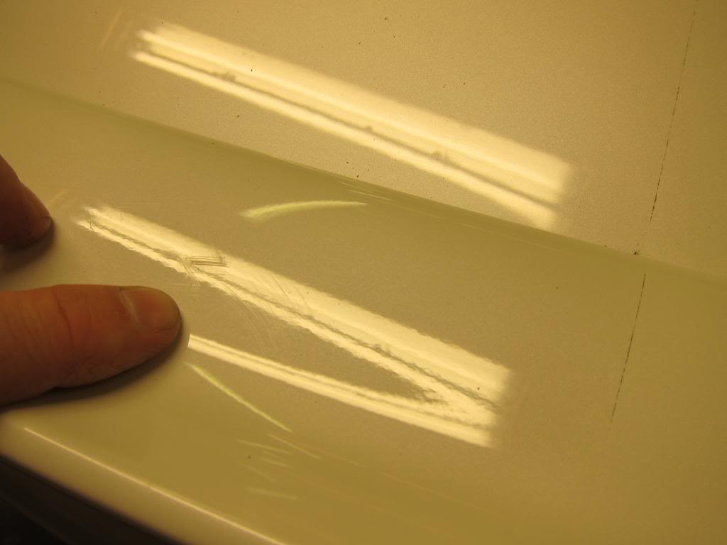

Noen ganske dype RDS på baklukespoileren
Fikk dempet de en del, men var litt igjen

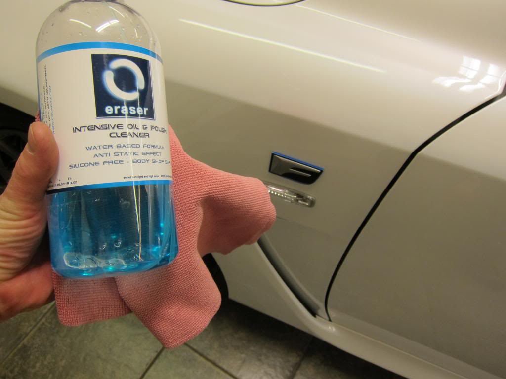

Så ble det tatt en wipedown med Carpro eraser
Å resultatet er tilfredstillendes

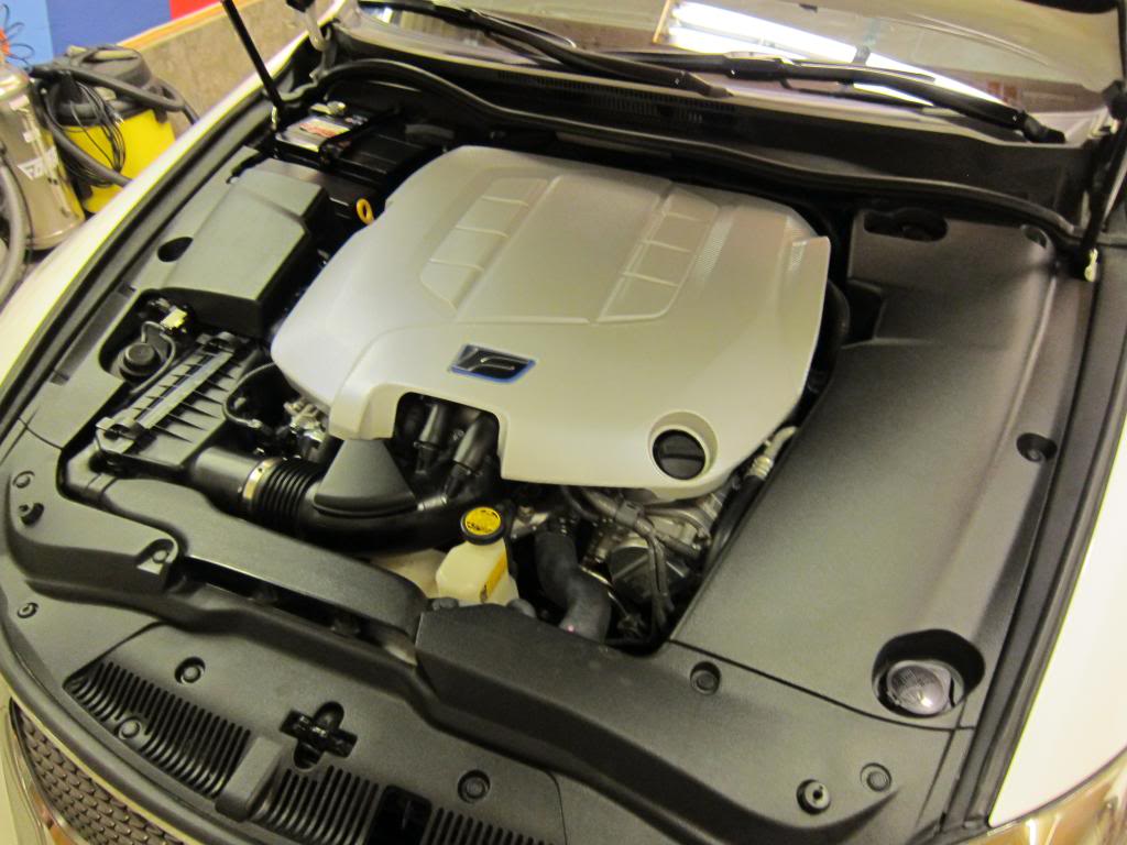

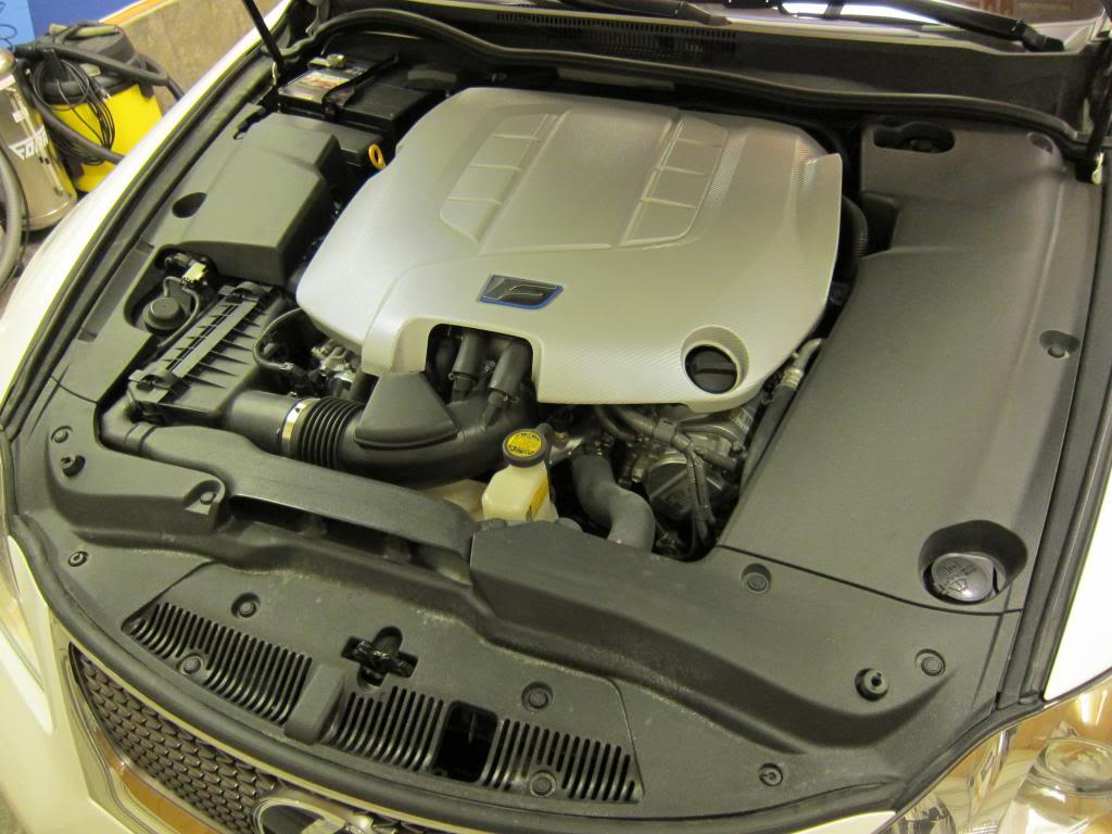

Motor rommet var litt støvete
Å litt møkk under panseret
Etter litt apc så ble det straks bedre
Å litt plastfornyer i motor rommet

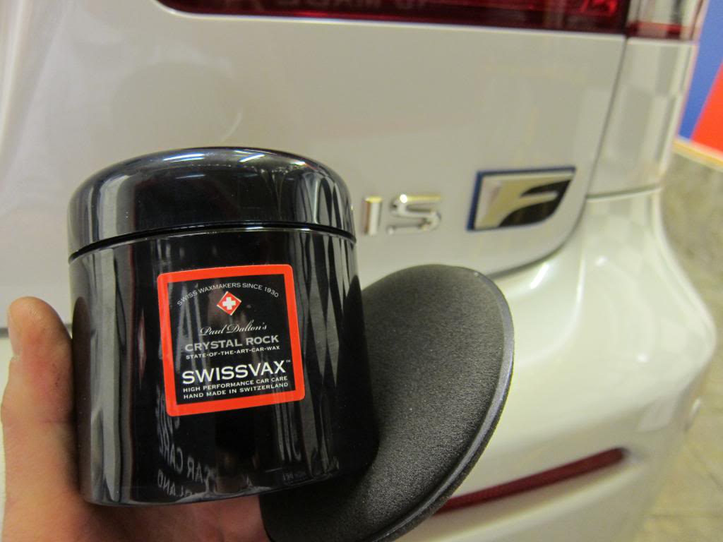

Så var det klar for LSP, og valet falt på SV crystal rock. Ble lagt 2 lag, med en times mellomrom.

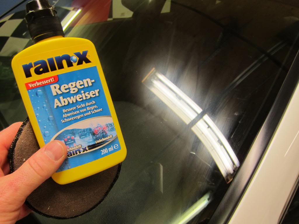

Vinduer fikk en runde med RainX

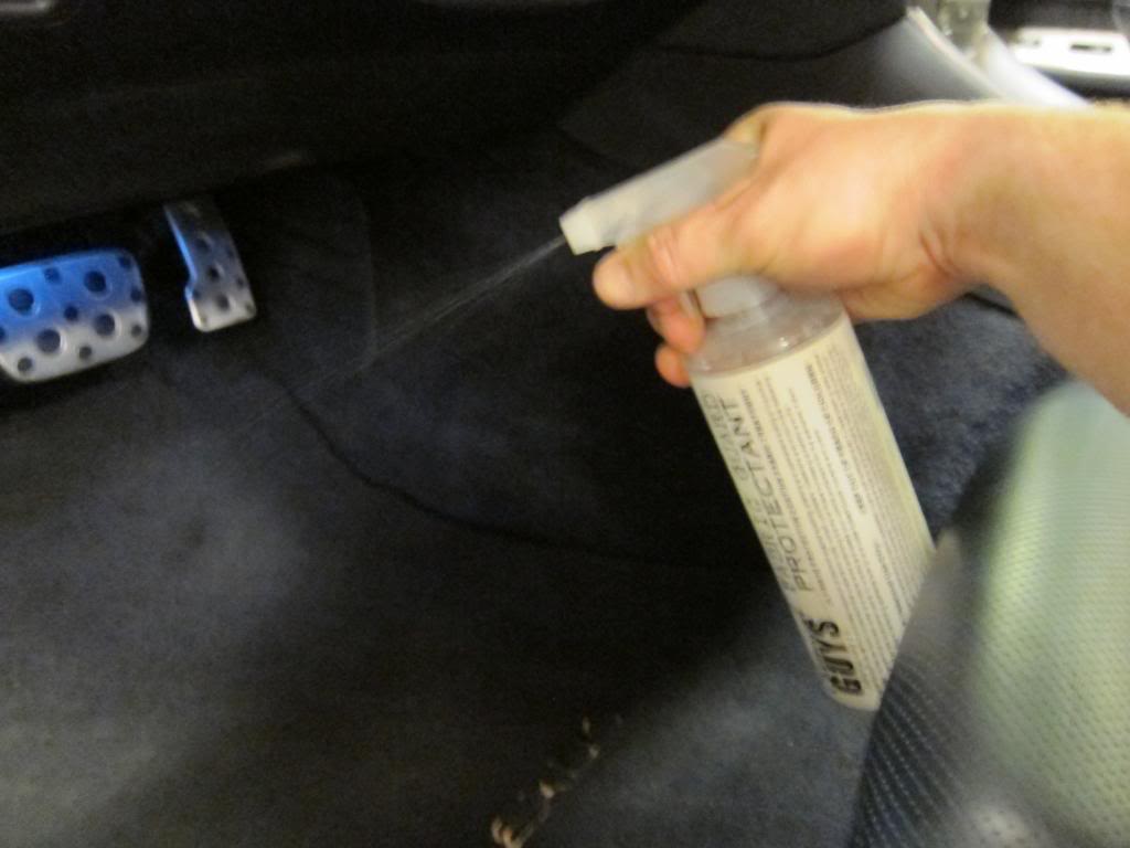

Tepper fikk en dusj med CG fabric guard

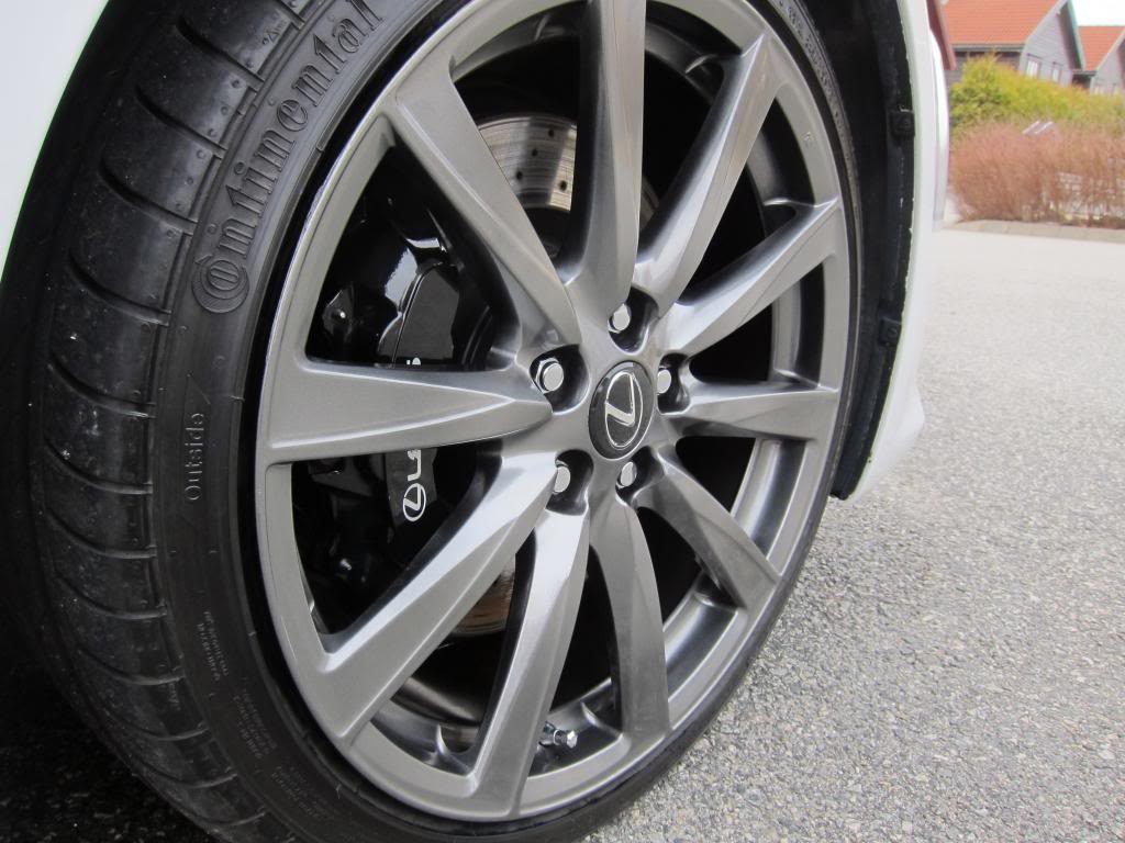

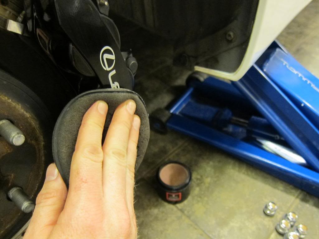

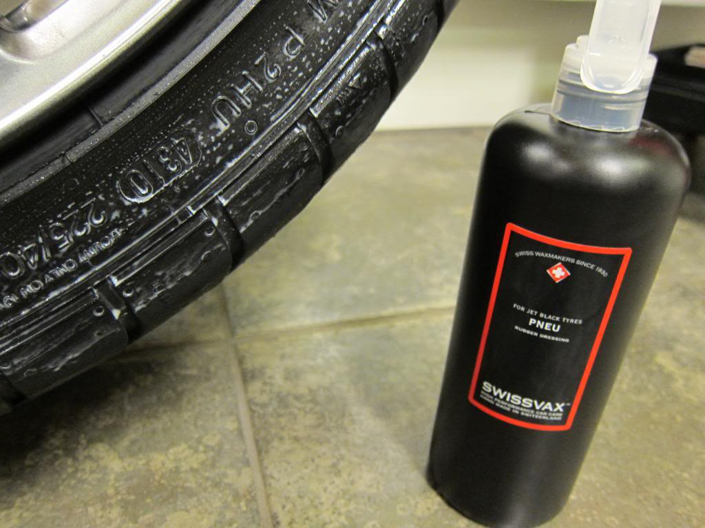

Hjulene ble avmontert for voksing på innsiden, og calipperene fikk også litt voks SV autobahn, og Pneu ble brukt her.

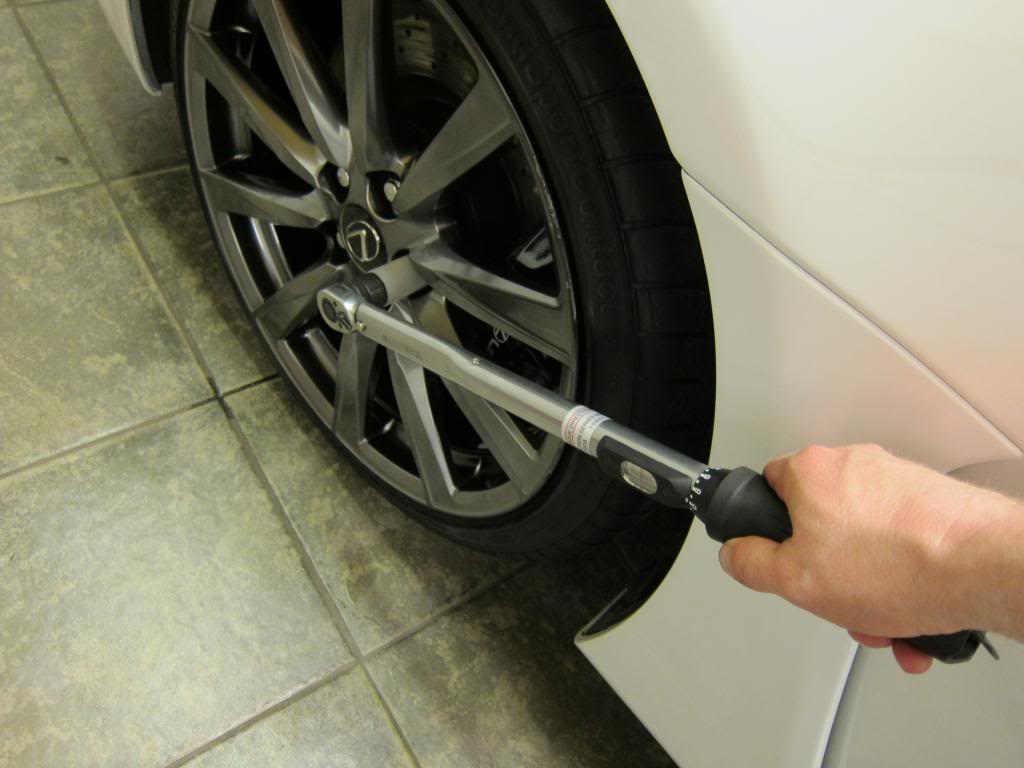

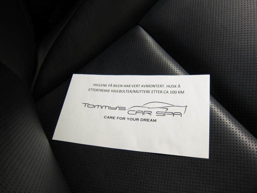

Ble så påmontert med riktig moment
Å en slik ble lagt igjen i bilen til eieren sin opplysning

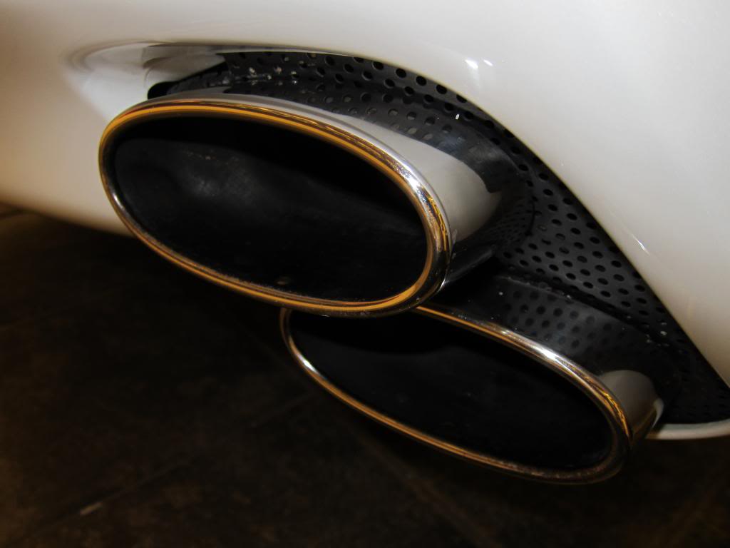

Eksos stussene fikk en omgang med apc. Disse er bare plast, og til pynt. De originale pottene ligger innenfor.
Før
Etter

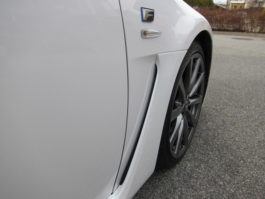

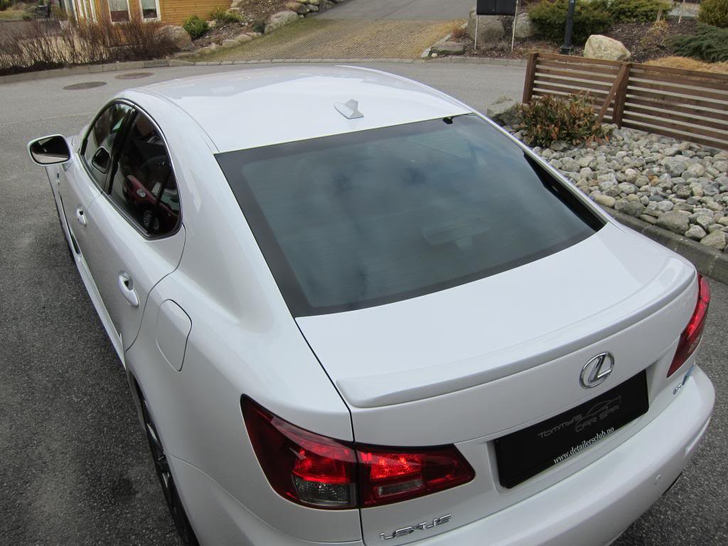

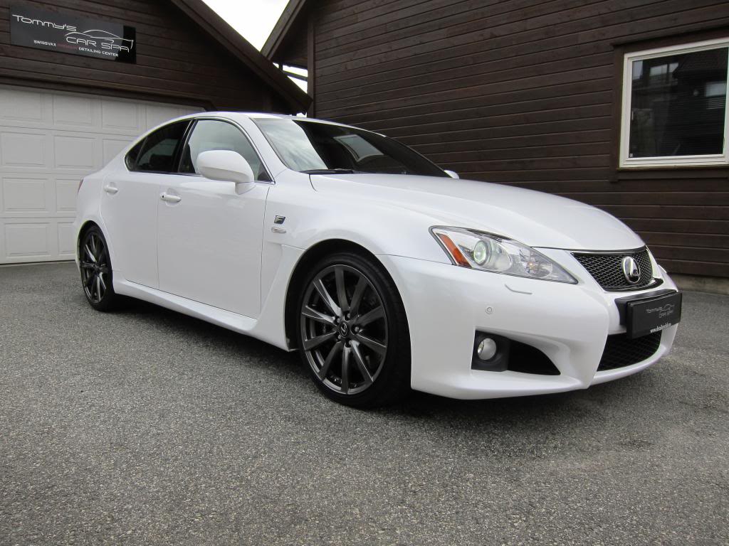

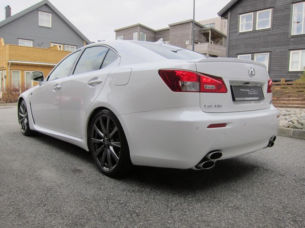

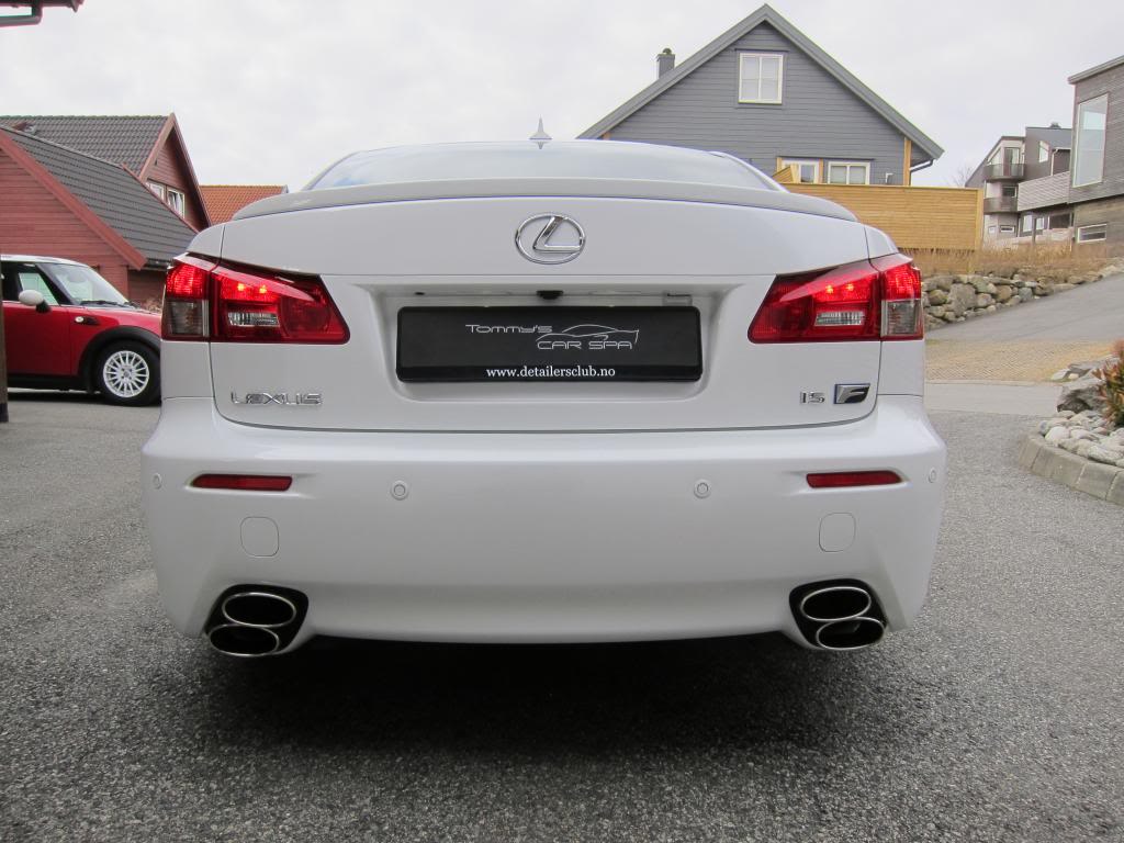

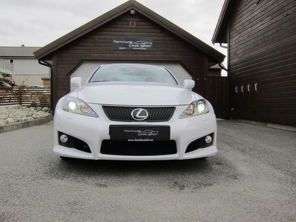

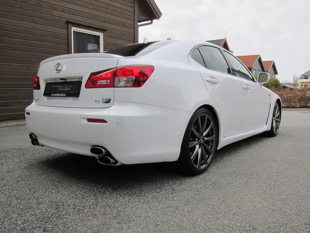

Så noen ferdigbilder
Tidsforbruk på denne var ca 15-16 timer.

Flott jobb på en kul bil. Tøft med infoarket om ettertrekking av boltene. :thumbup:

(Vennlig Tips: sjekk rettskrivningen på huskelappen for hjulene, "vert" er vel ikke helt riktig?)
Takker, ja så det med rettskrivingen, når jeg leste lappen på bildet, men jeg tror eieren tar hintet, er bedre med en skriveleif, en å miste et hjul eller tre. ;)
