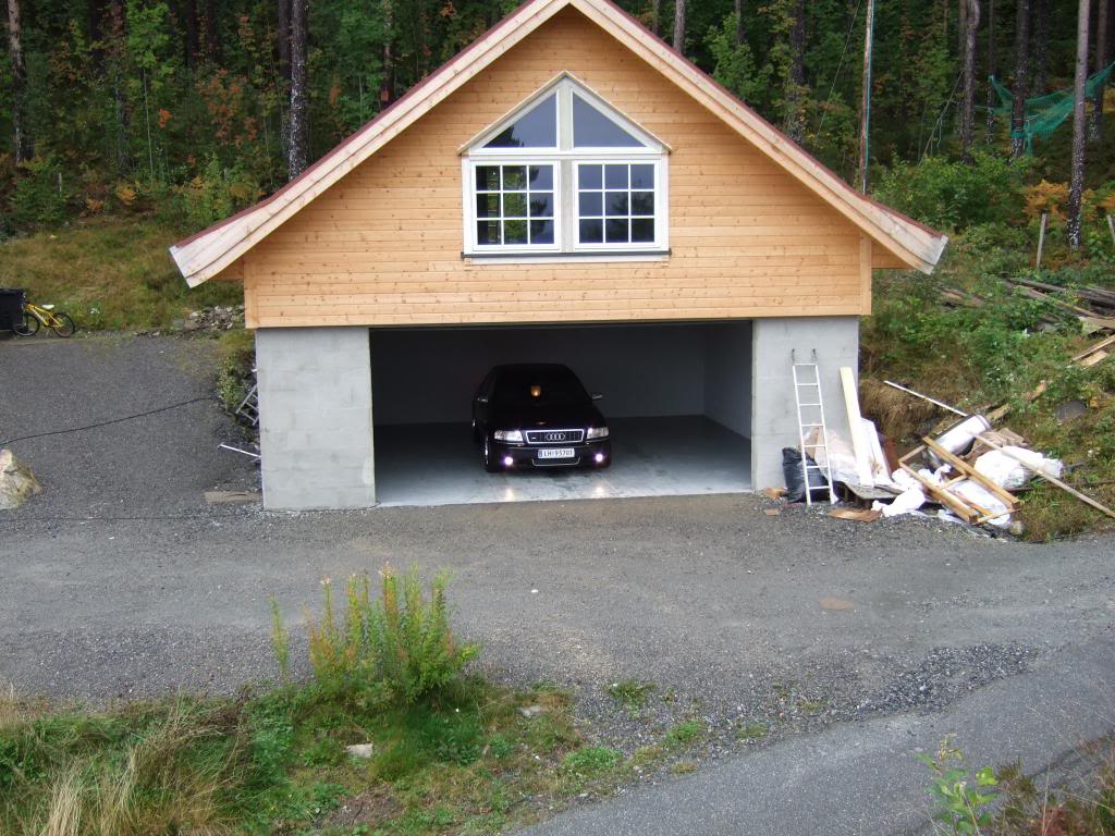

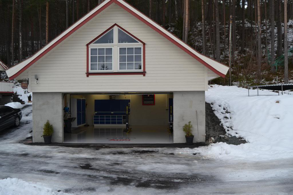

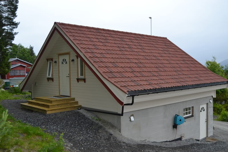

Garasje prosjekt som i utgangspunktet ikkje var planlagt det skulle bli såpass stort.

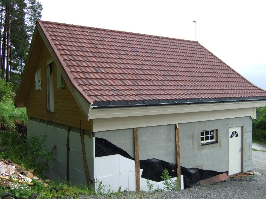

Vil påstå at garasjen vart forlite planlagt frå dag en. Noe som har ført til mye ekstra arbeid og nye søknader til kommunen, fikk da godkjent ei garasje på 8x8m med opphalds rom på garasjen.
Garasjen har tatt noen år å bygge, så når pengane har vert der så har det gått til det. Fant ikkje så mange bilde frå starten dessverre, men legger til det eg har til nå.

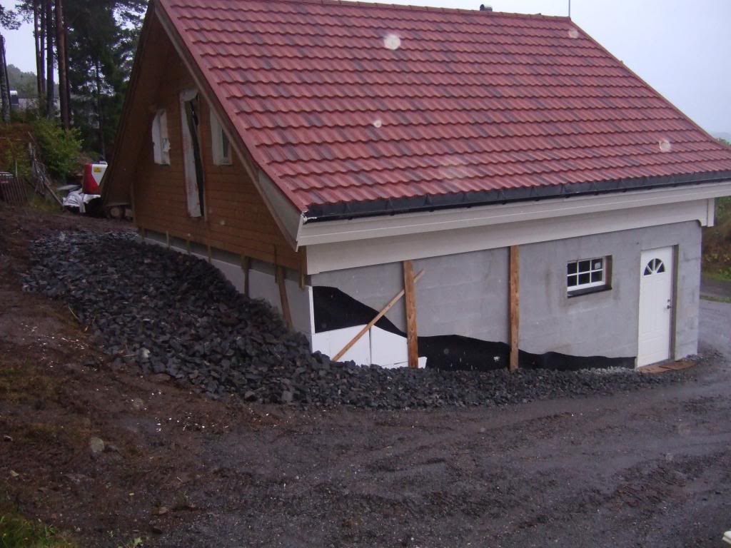

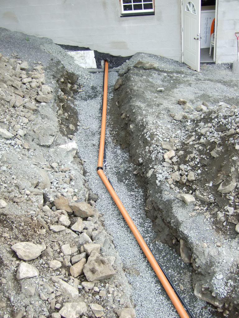

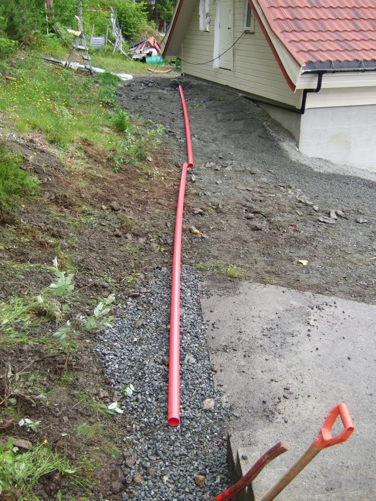

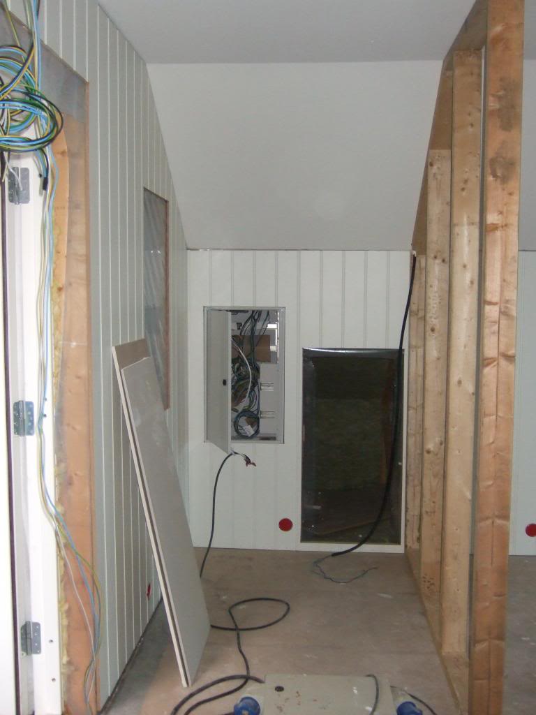

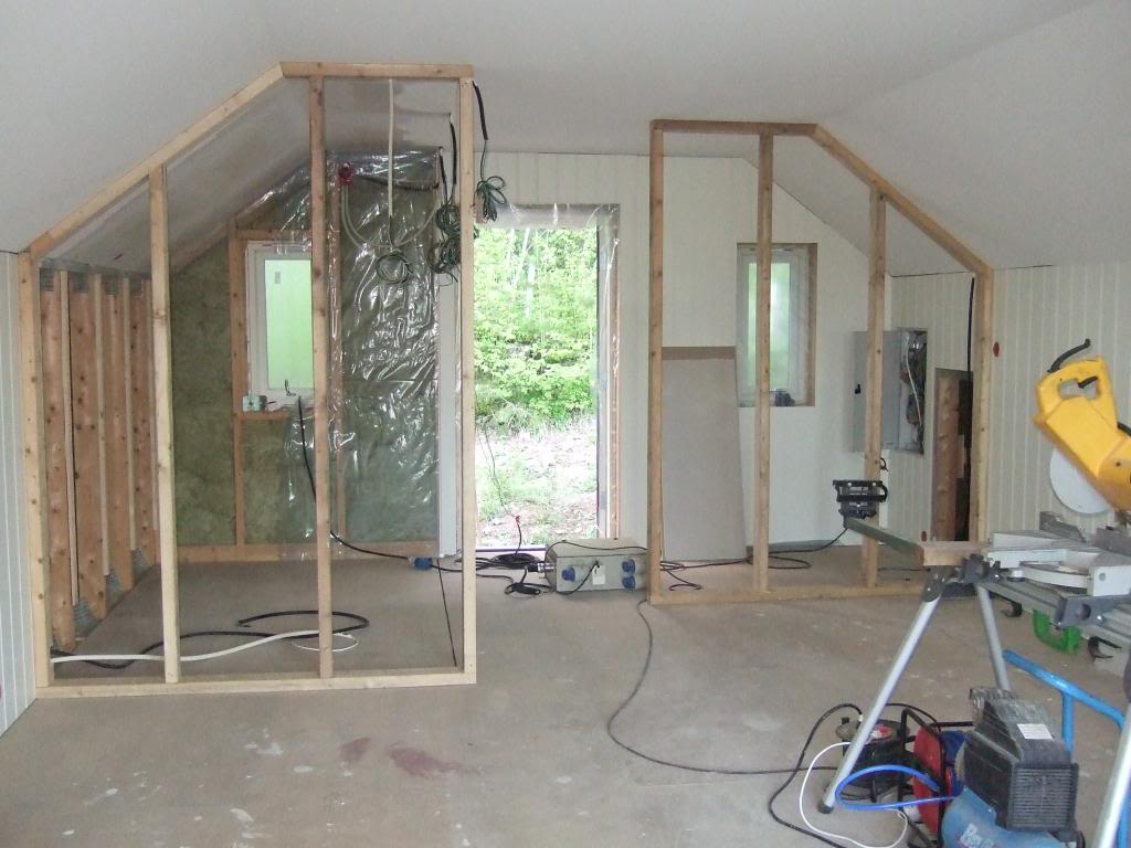

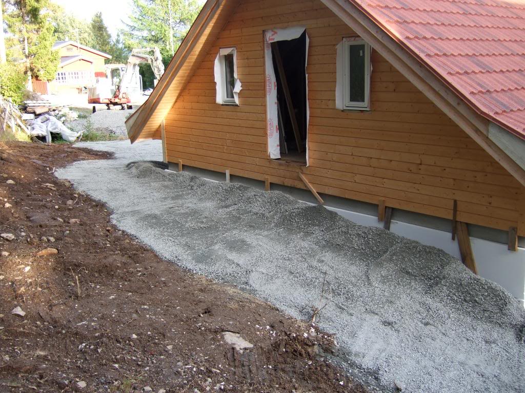

Det var ikkje planlagt vann og avløp, kabelen for strøm var ikkje bra nok så da var det bare å starte med graving.

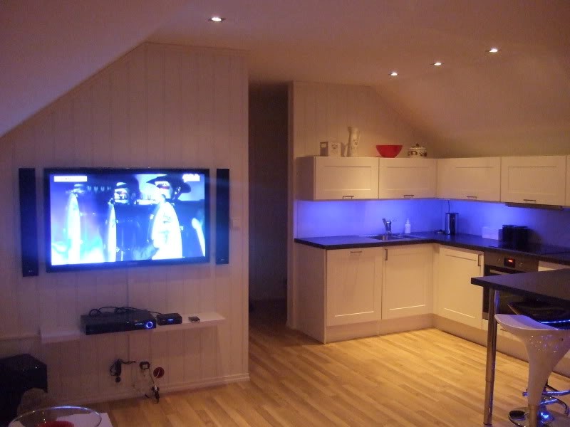

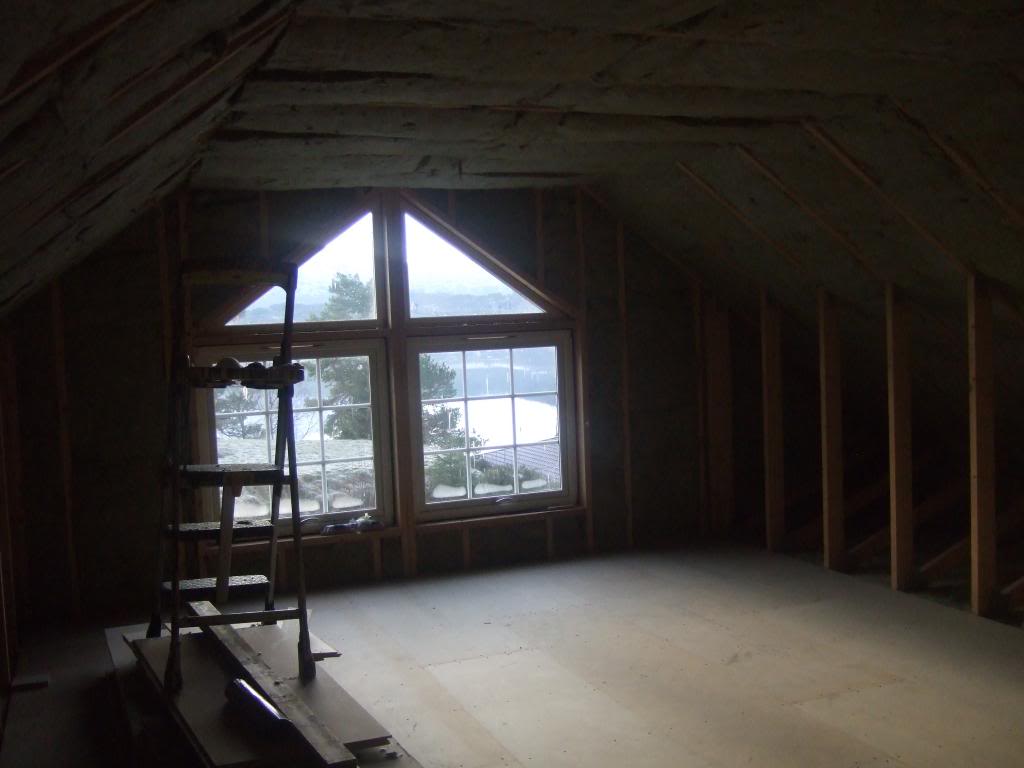

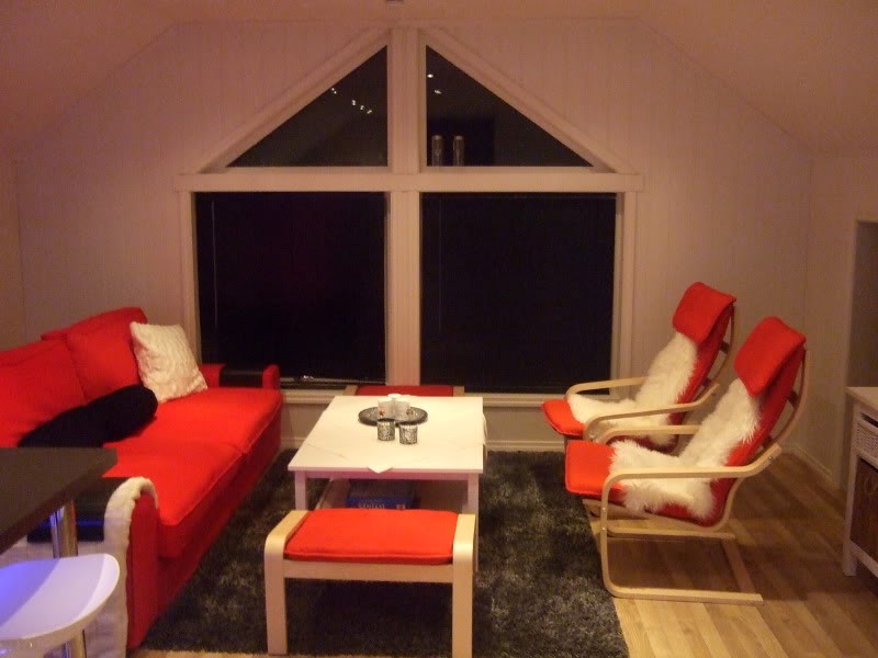

Så vart 2 etg gjort 100% ferdig, kjøkken frå Ikea med intrigert kjøleskap og oppvaskmaskin.

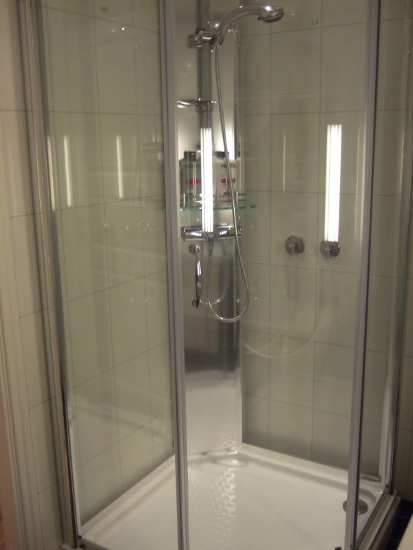

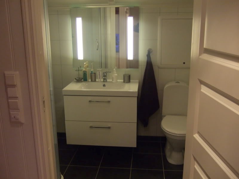

Bad

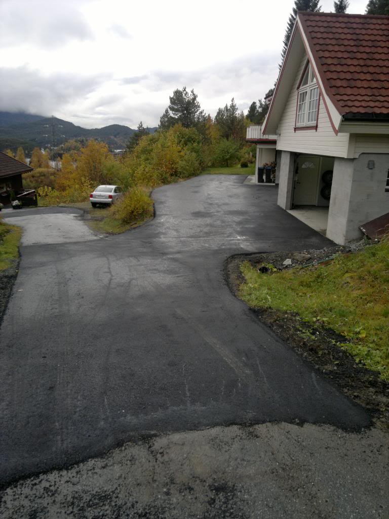

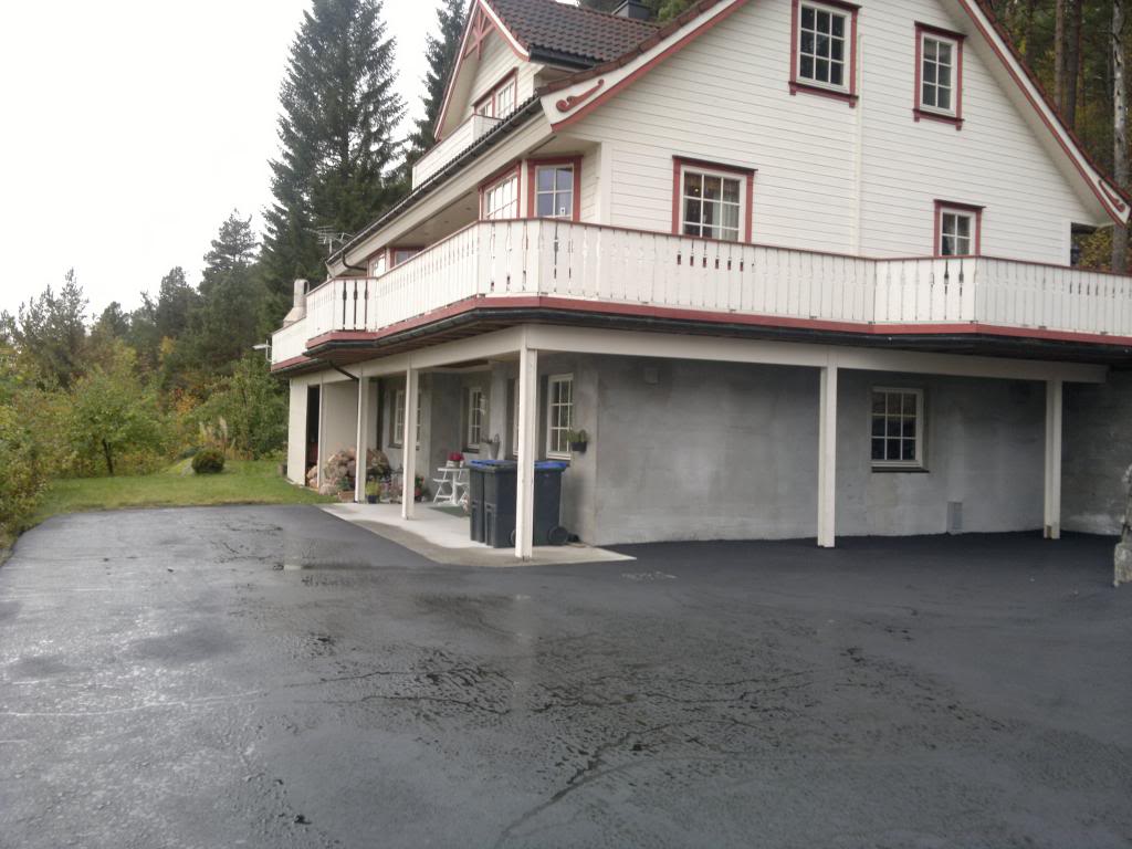

Før snøen kom så fikk eg lagt asfalt rundt huset og garasjen

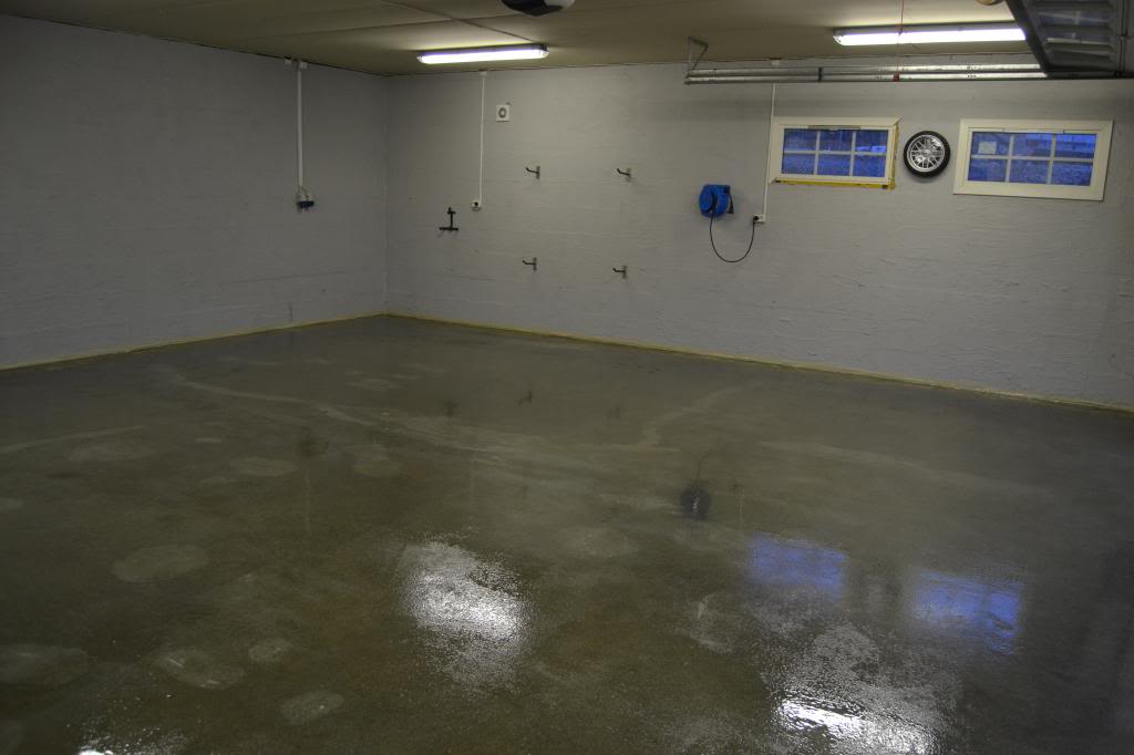

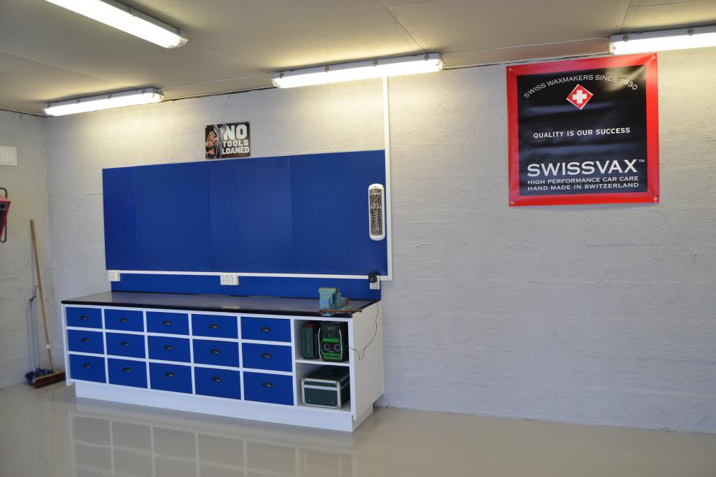

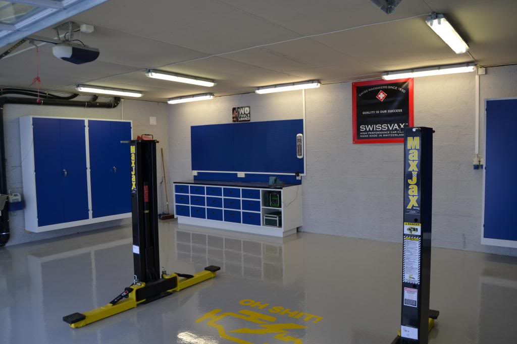

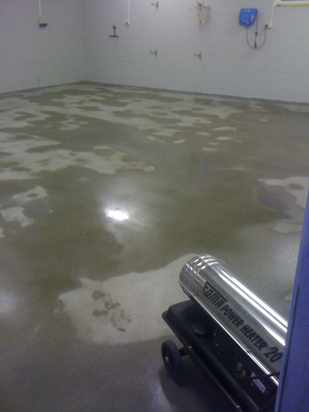

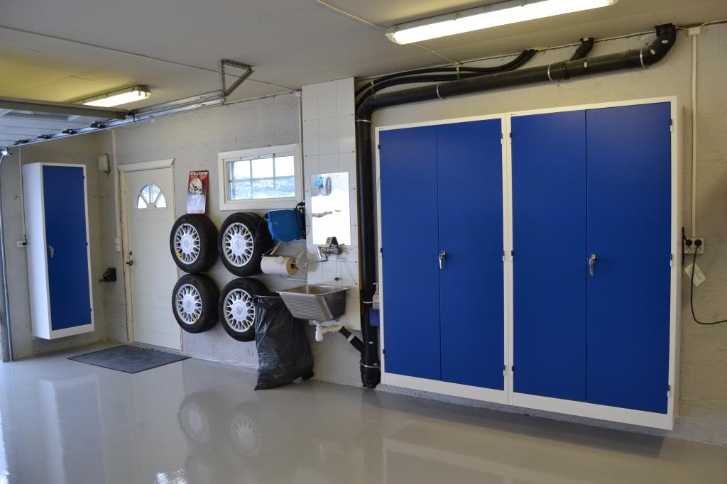

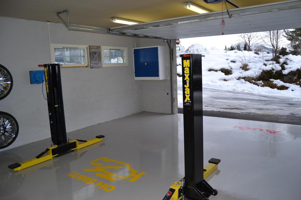

Så i det siste har eg starta med å pusse opp golvet og fjerna gamle skap.

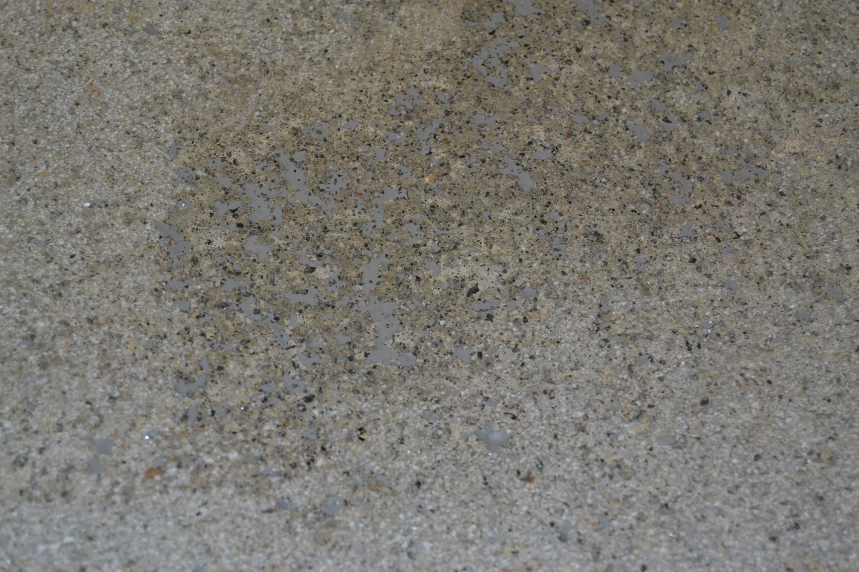

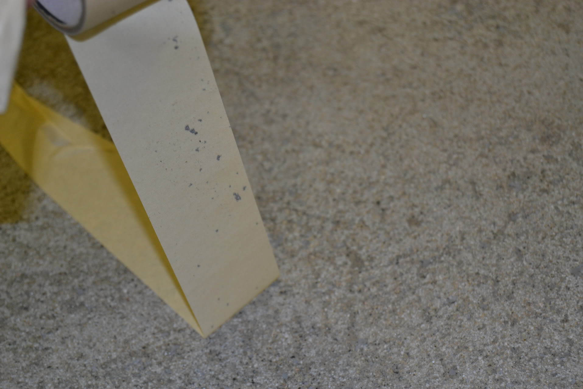

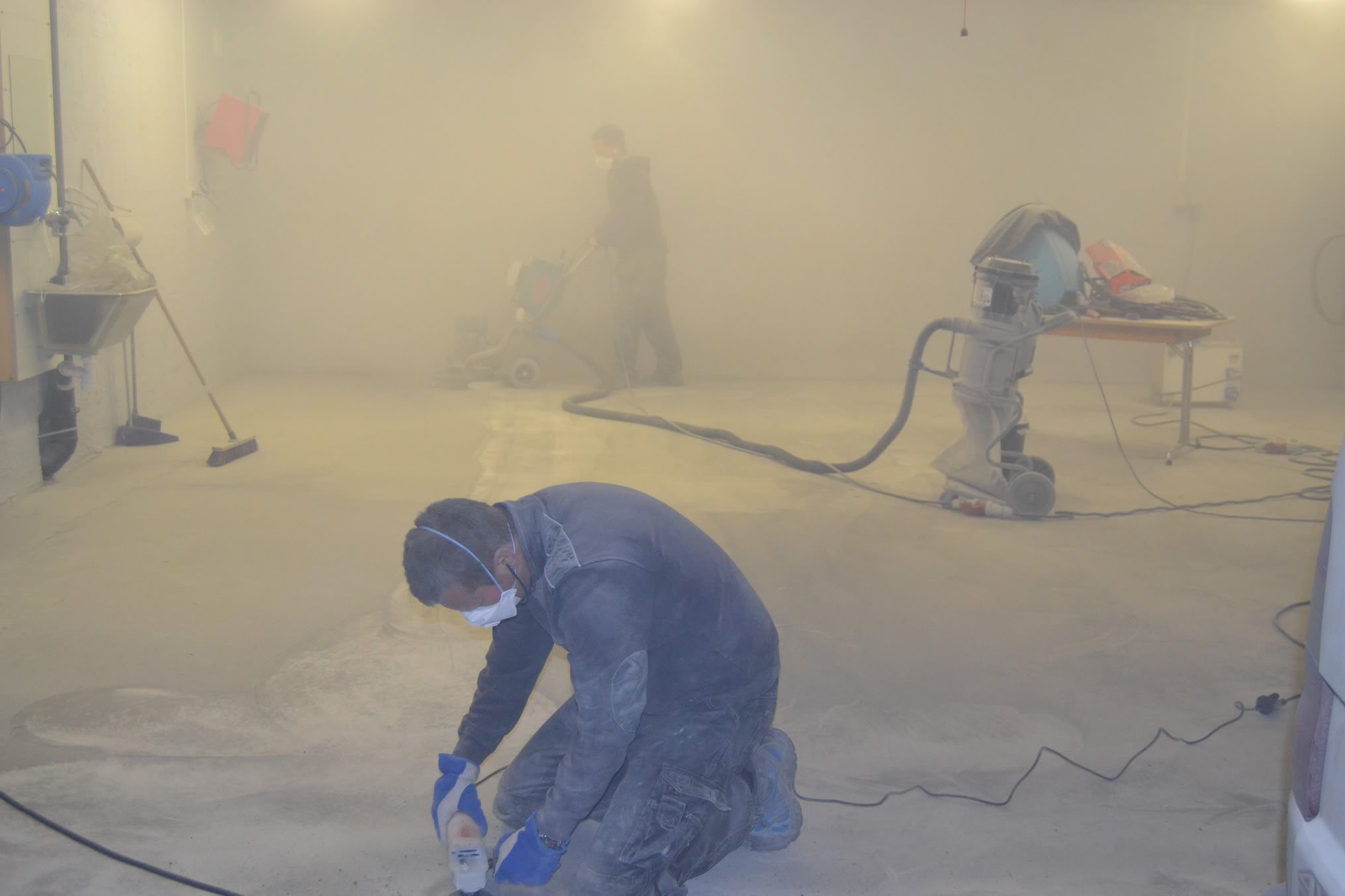

Vart velgt Epoxy golv men siden der vart smurt på no maling som bare har vært et problem siden dag en så vart golvet slipt ned.
Vart mye styr for å få fjernet alt.
Så det vart vasket med kaustiksoda og spylt av med HT for å fjerne restene av malinga som låg i porene. Før grunningen vart påført.

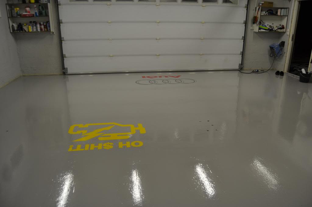

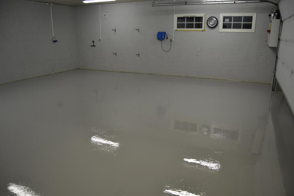

Piggrull skulle vert brukt på alle strøka for å unngå luft bobler noe eg ikkje gjorde på grunningen så slutt resultatet vart ikkje 100% .

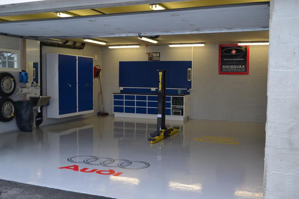

Mellomstrøk og så vart dekoren plassert på golvet så vart det et toppstrøk.

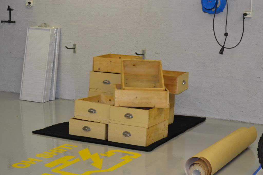

Da vart det å henge opp nye skap.

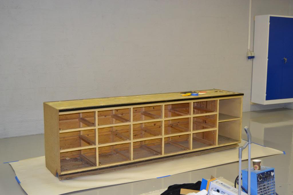

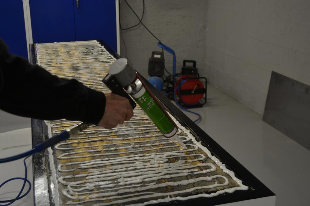

Fikk også tak i en gammal kjøpmannsbenk som eg fikk pusset opp og la i ei 2mm rustfriplate på benken, fikk også endelig brukt skrustikka som eg lagde på yrkesskolen.

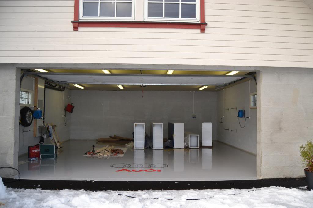

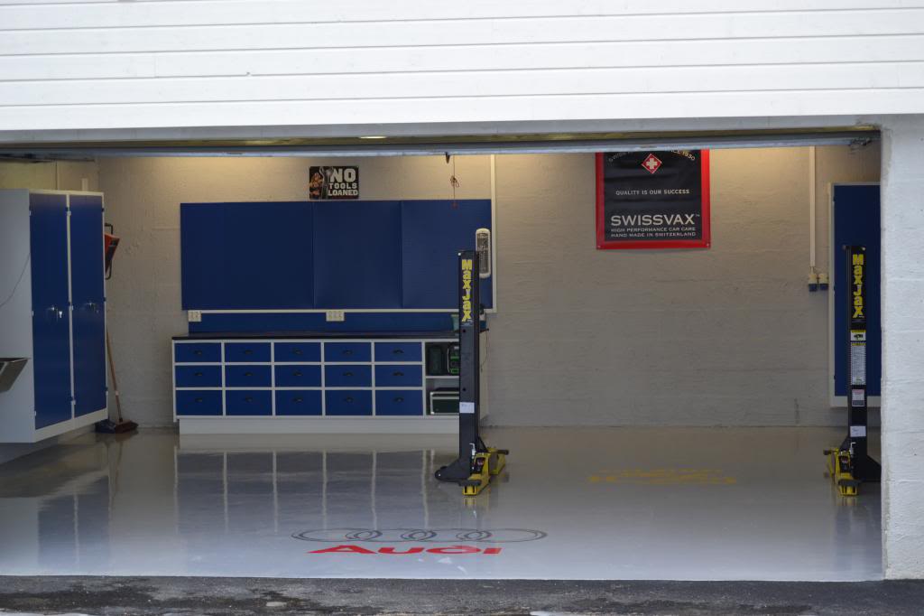

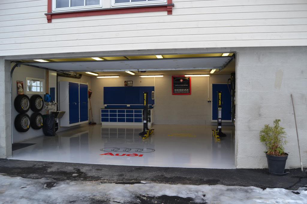

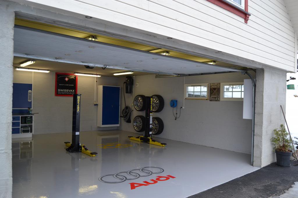

Så slik ser det ut i dag, dessverre så rakk eg ikkje noe meir før eg skal reise på jobb i 5nye uker.
Frost vakter i skapa montert :)
Perfekt er det ikkje, men mye betre :)
