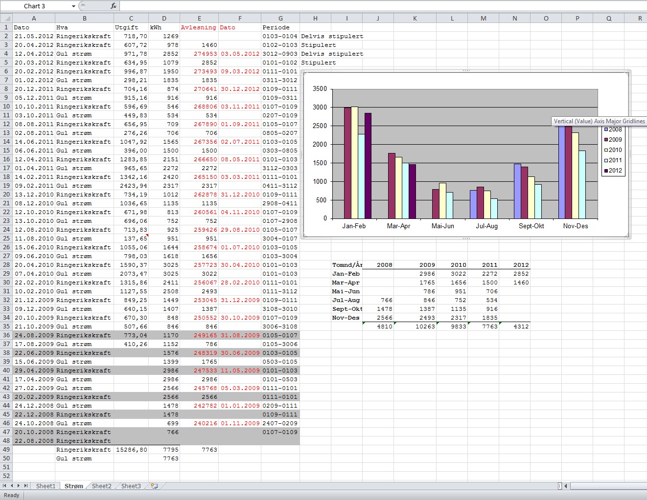

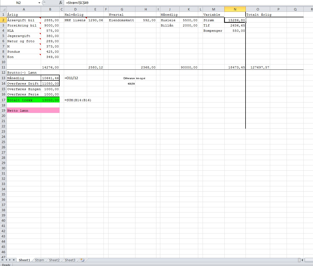

Skrapa kjapt sammen en forenkla versjon av budsjettet mitt (har skrevet ut noen av funksjonene til høyre for cella de er i for lesbarhet)
Strøm
Under "variable" og cellen med strøm linker jeg til en celle i strøm-arket. For hver måned jeg leser av strømmen på nytt legger jeg til ny linje øverst og jeg slipper å gjøre noe med henvisningen, den følger etter. Jeg har ikke orka å gjøre noe fancy for å regne ut de siste 12 måneder (altså den nedre cellen der det står Ringerikskraft), der er jeg faktisk inne og redigerer SUM-funksjonen annenhver måned (det er forsåvidt overkommelig for mitt bruk).
(Den lille tabellen og diagrammet er laget manuelt for å få historikken i strømforbruket)
Har da egne ark for telefon og ymse annet under faste variable utgifter som også linker inn i hovedarket etterhvert som jeg får regninger.
