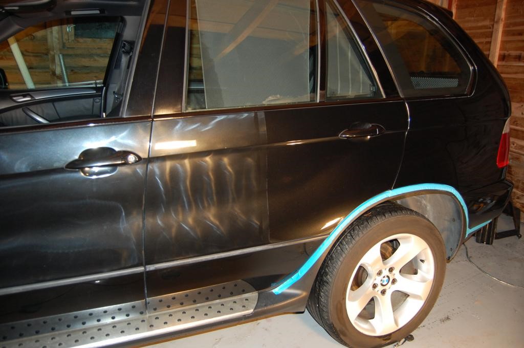

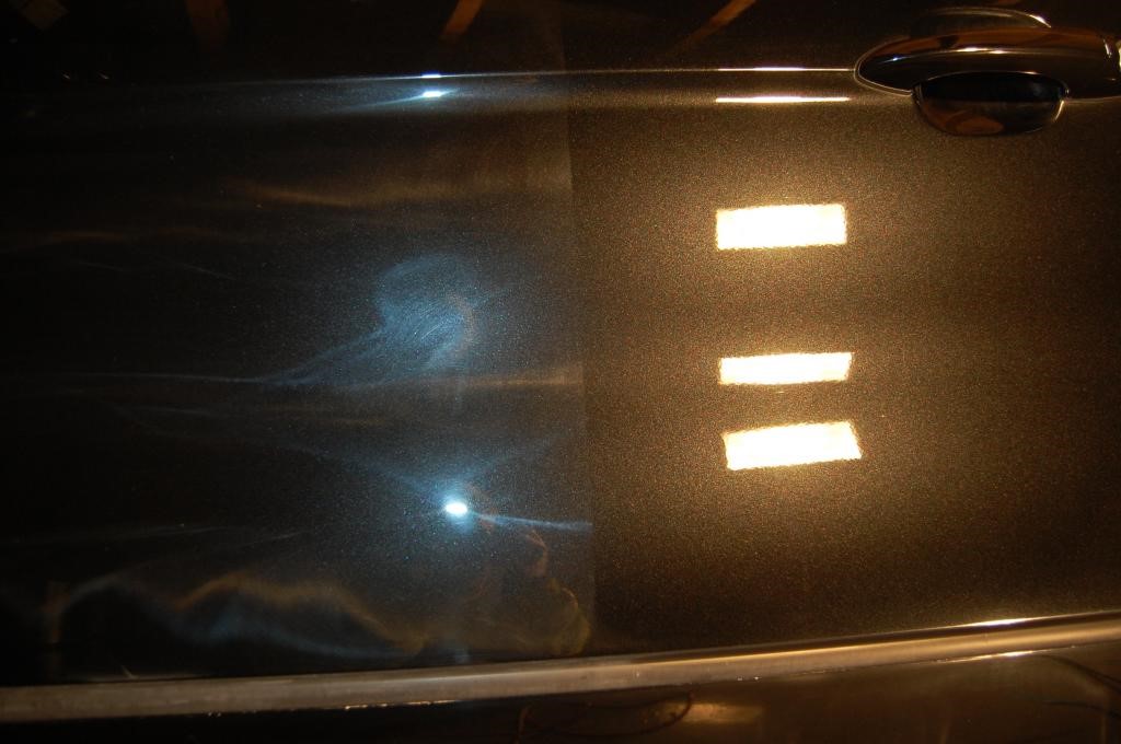

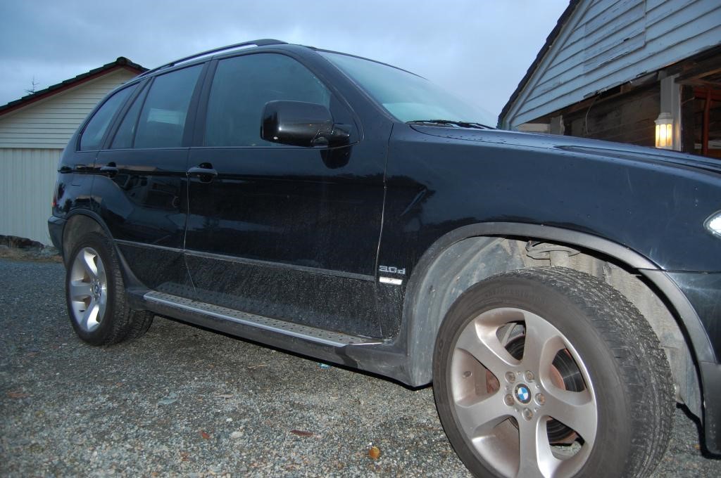

Her kommer en liten SS fra meg igjen,dette er en bil som eg tok for Hawkon88 her på forumet.

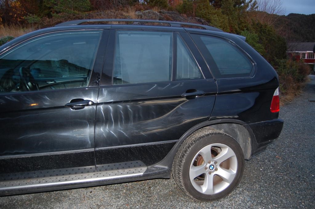

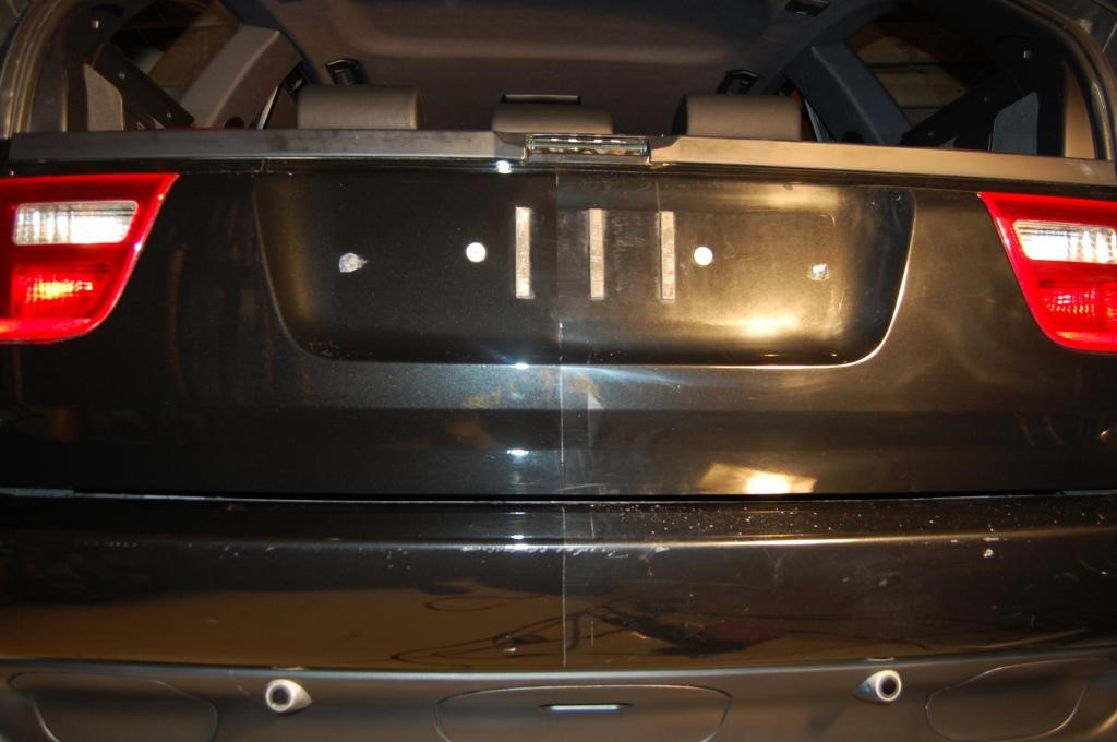

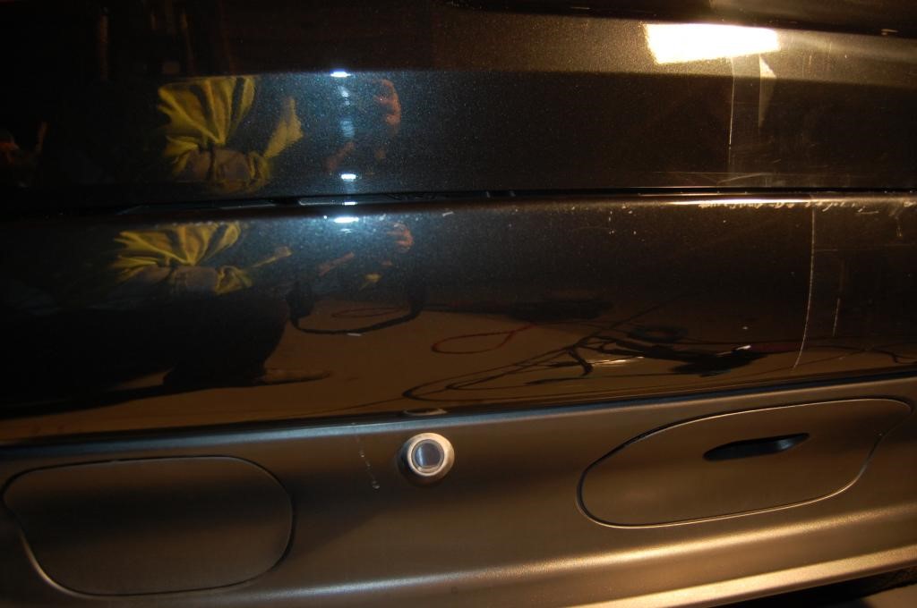

Skulle bare rydde i litt problemer etter bruk av roterende med feile produkt.
Denne har gått over hele uken etter arbeid,så litt lite bilder da det ikke var så mye tid til masse kamerabruk.
Produkter som er brukt:
Prickbort

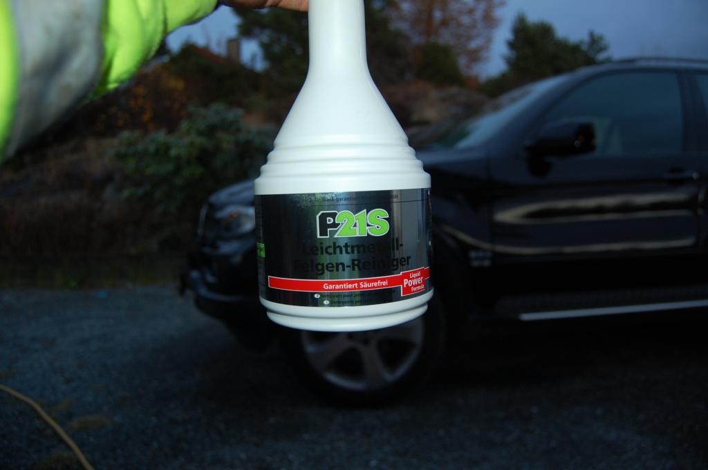

P21S
SurfexHD 1:5
IronX
Bilthamber Autofoam
MG clay og tilhørende QD
Scholl S17+ og S30
Victoria Concours voks
Swissvax Autobhan på felger
Swissvax Pnau på dekk
Swissvax Crystal
Black wow

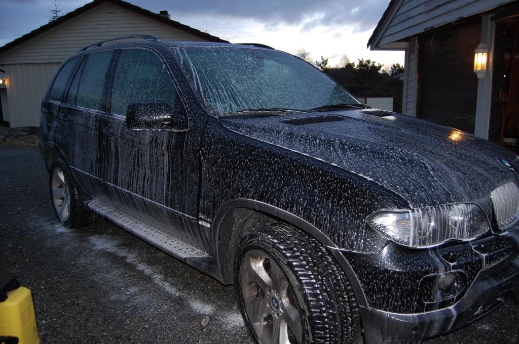

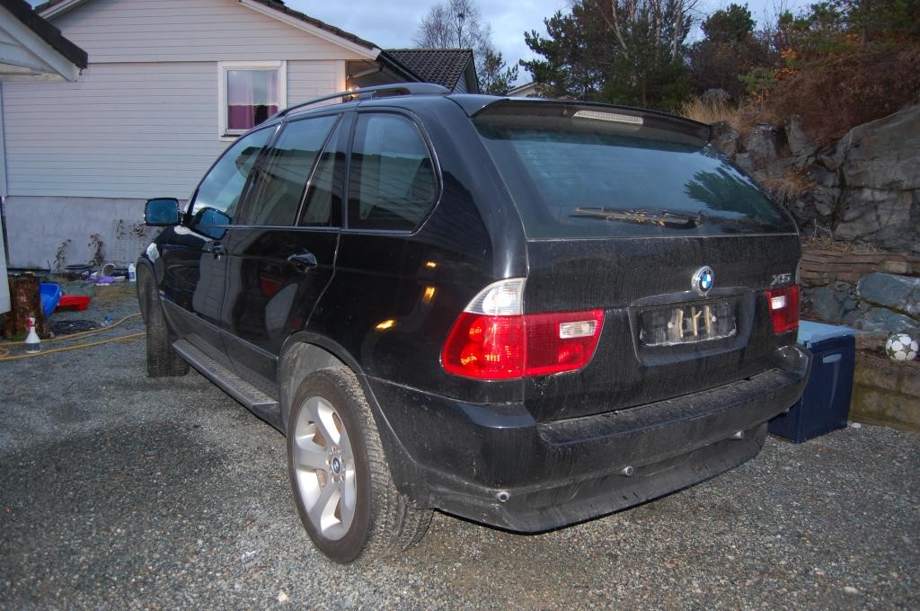

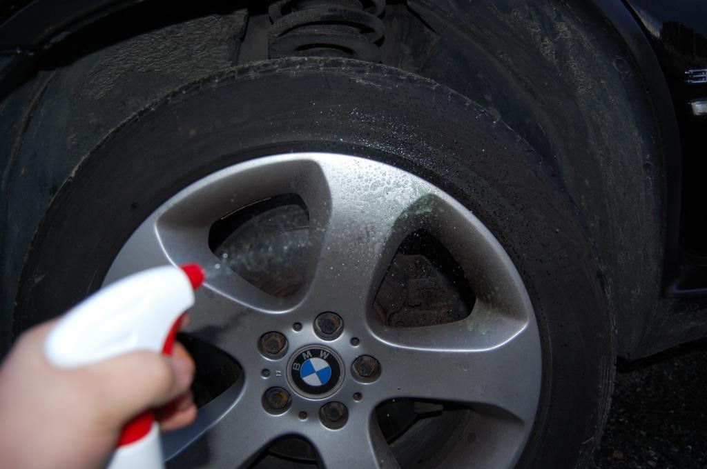

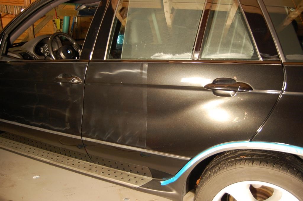

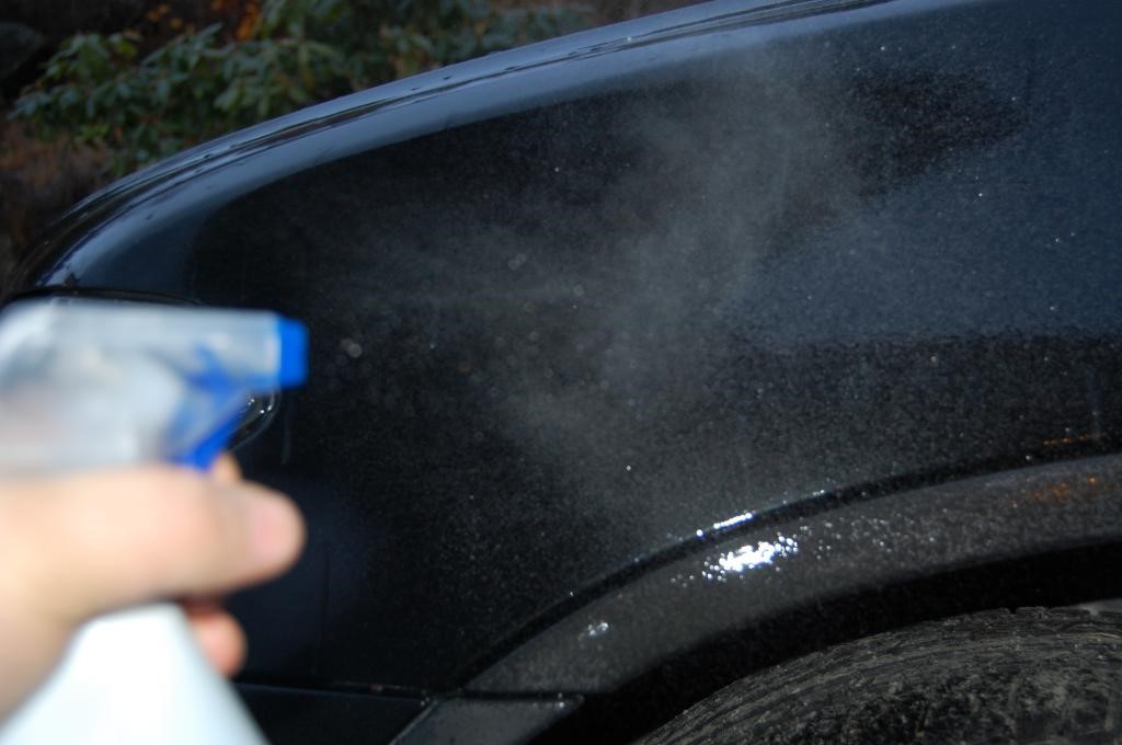

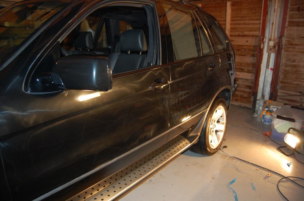

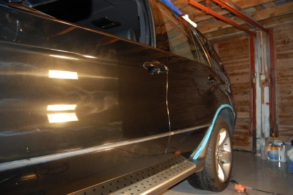

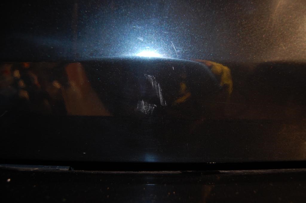

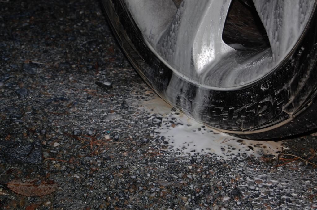

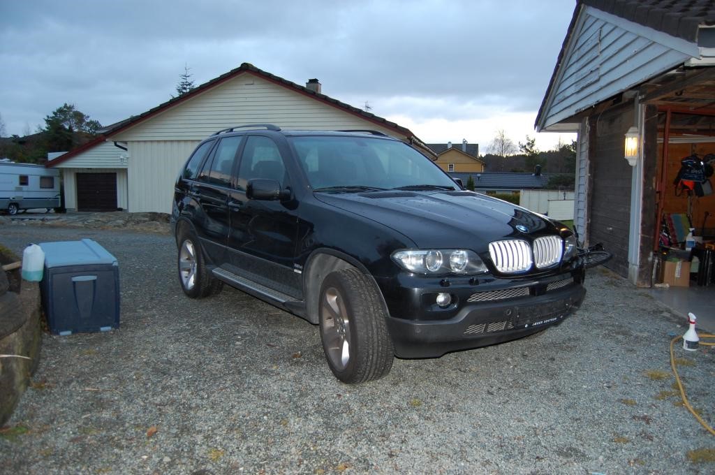

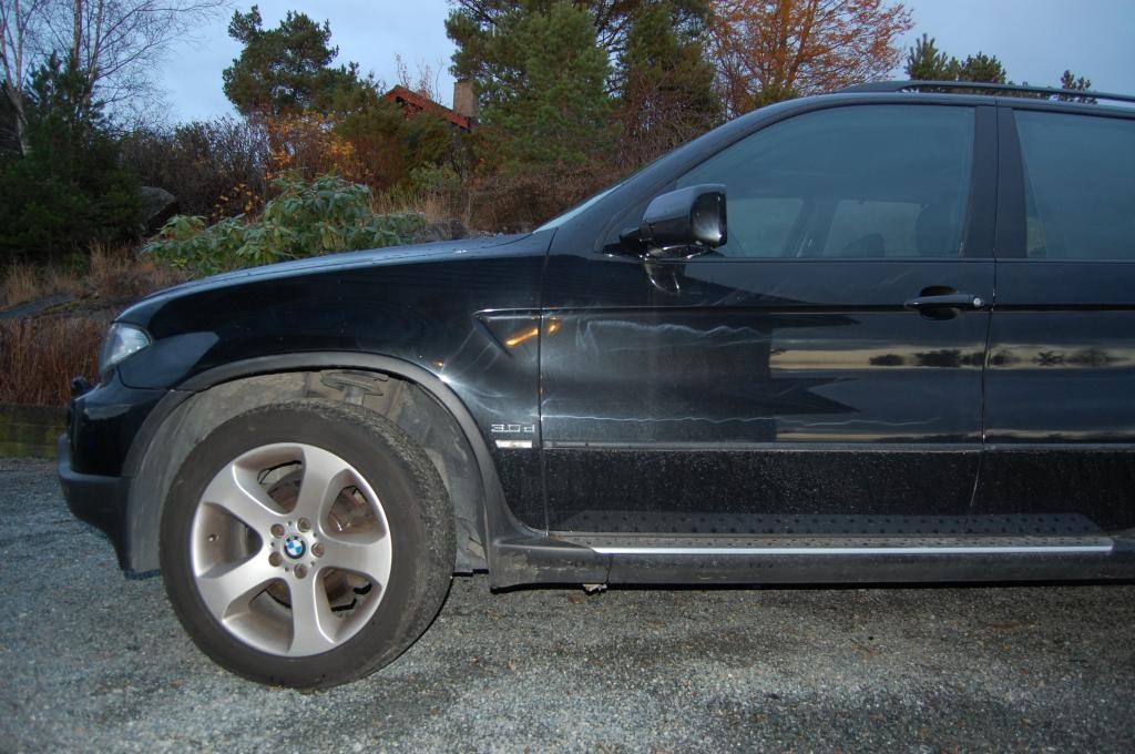

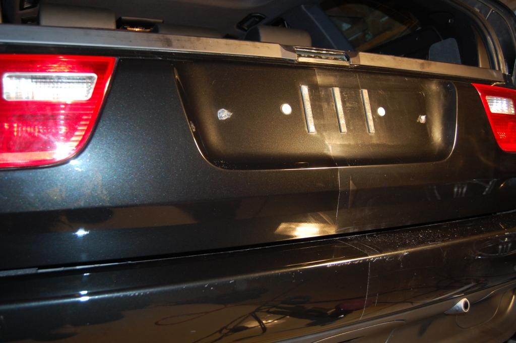

Her er noen bilder av bilen under vask

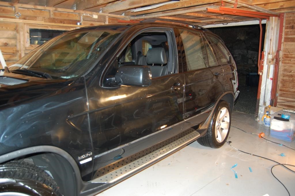

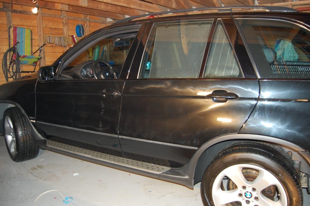

Så er det inn i garasjen for tørk og clay,veldig lite drit i lakken.
Noen bilder av det eg har i vente :)

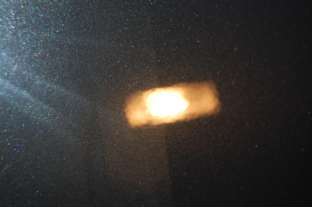

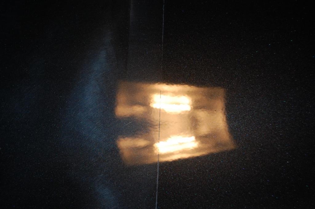

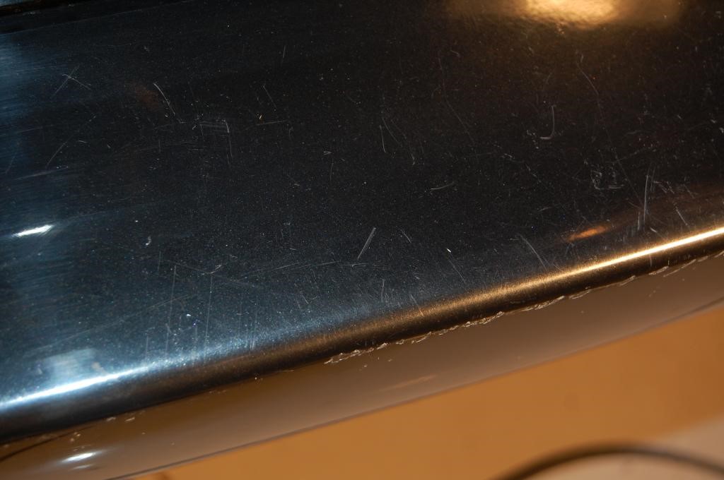

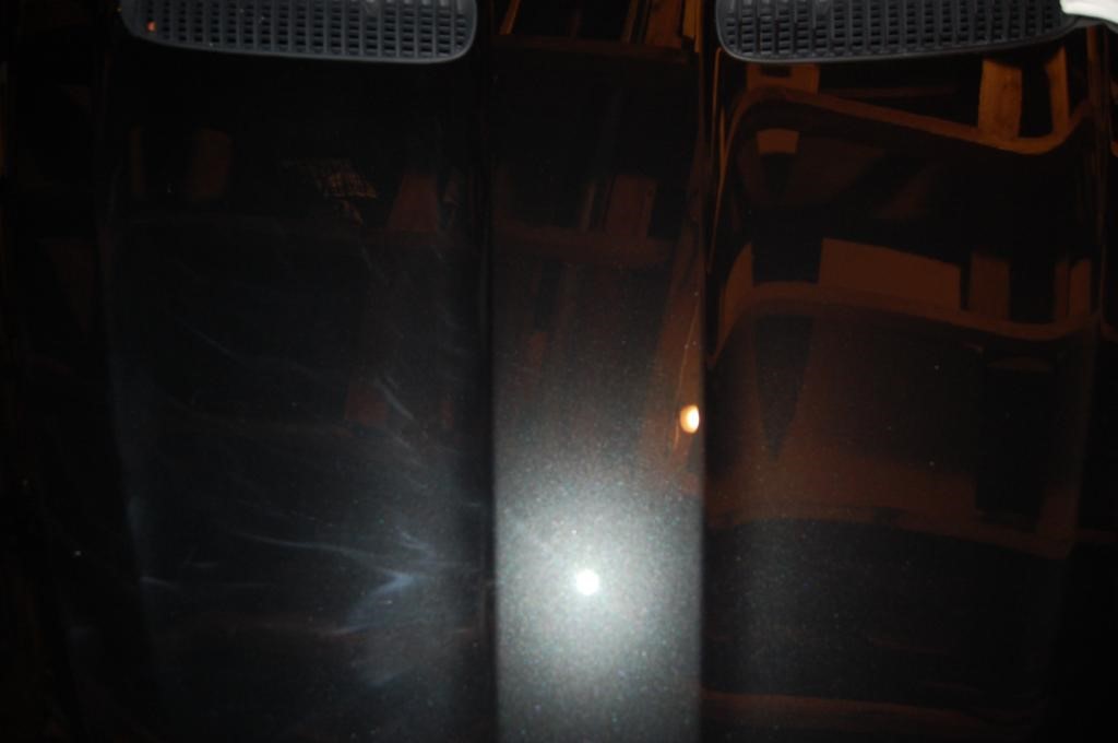

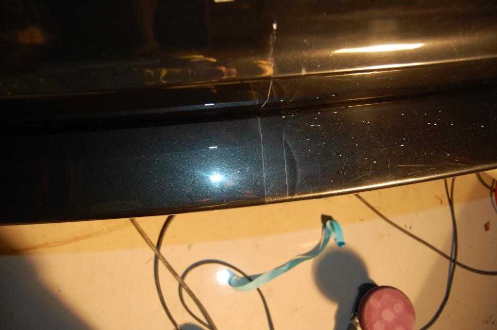

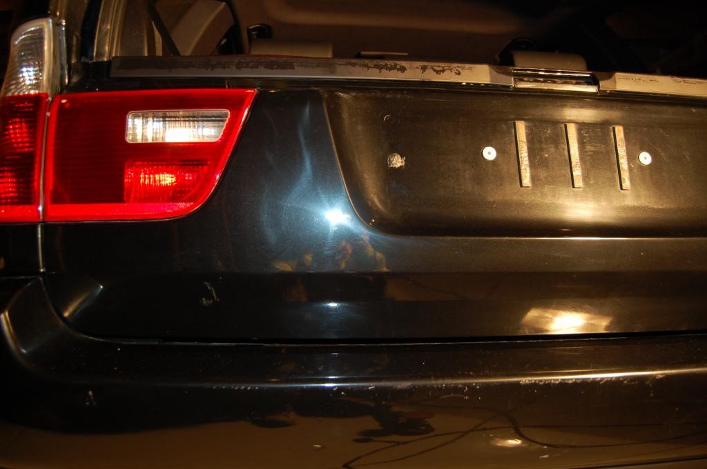

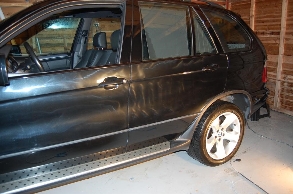

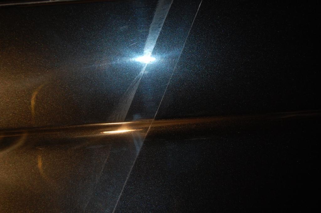

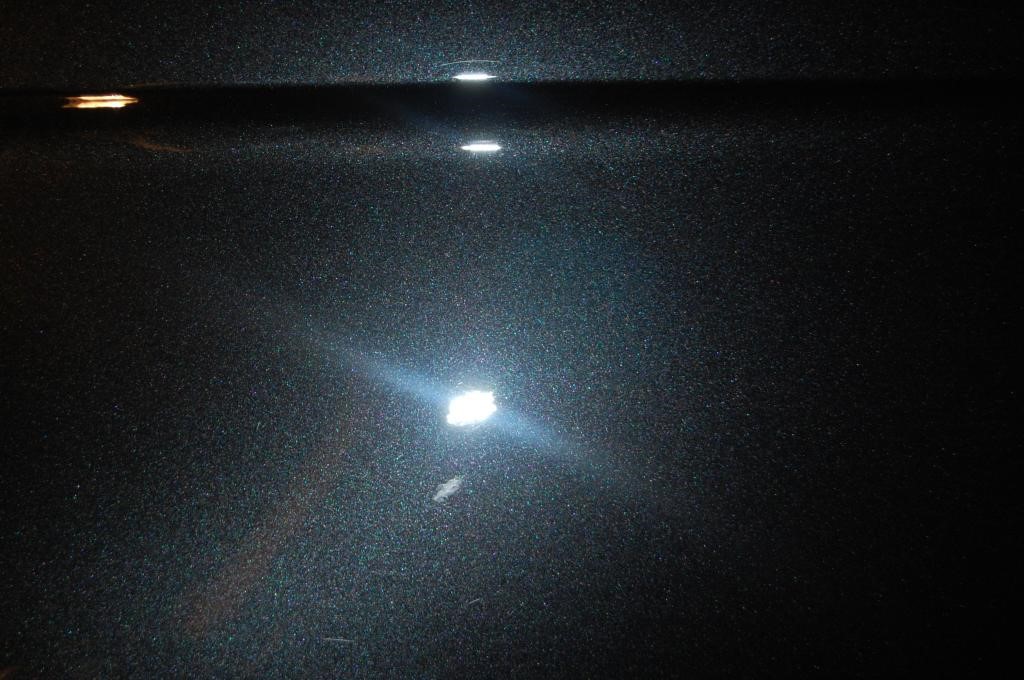

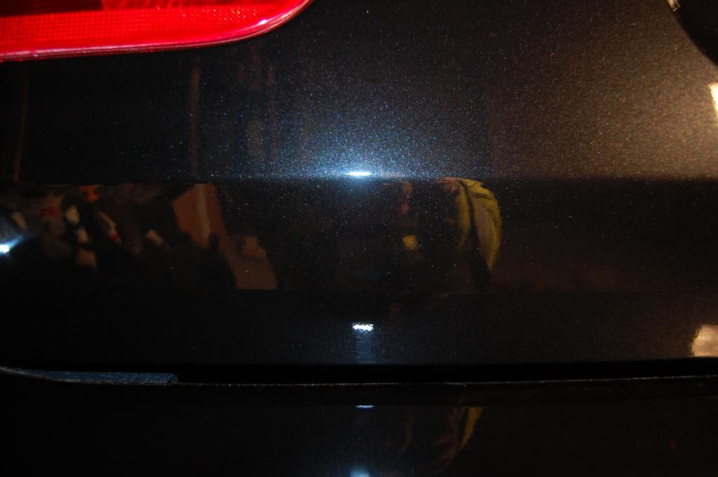

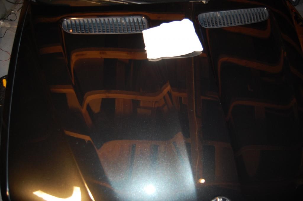

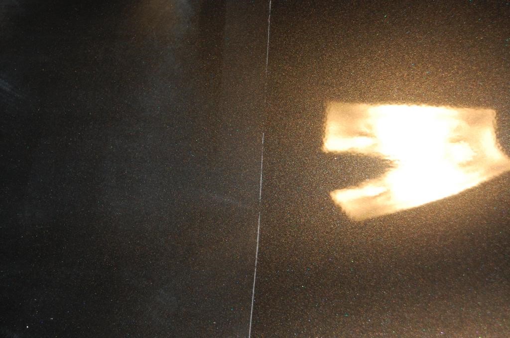

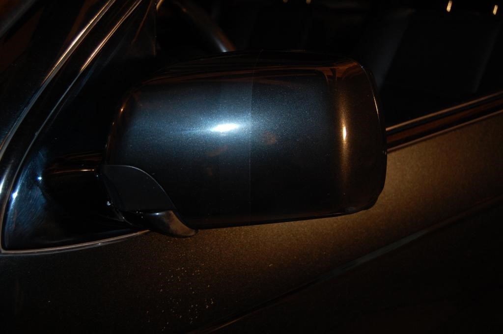

Og så over til litt testing,gikk rett på med S30 på orange Scholl pad. Det tok bra etter 2-3 runder med Flex DA.

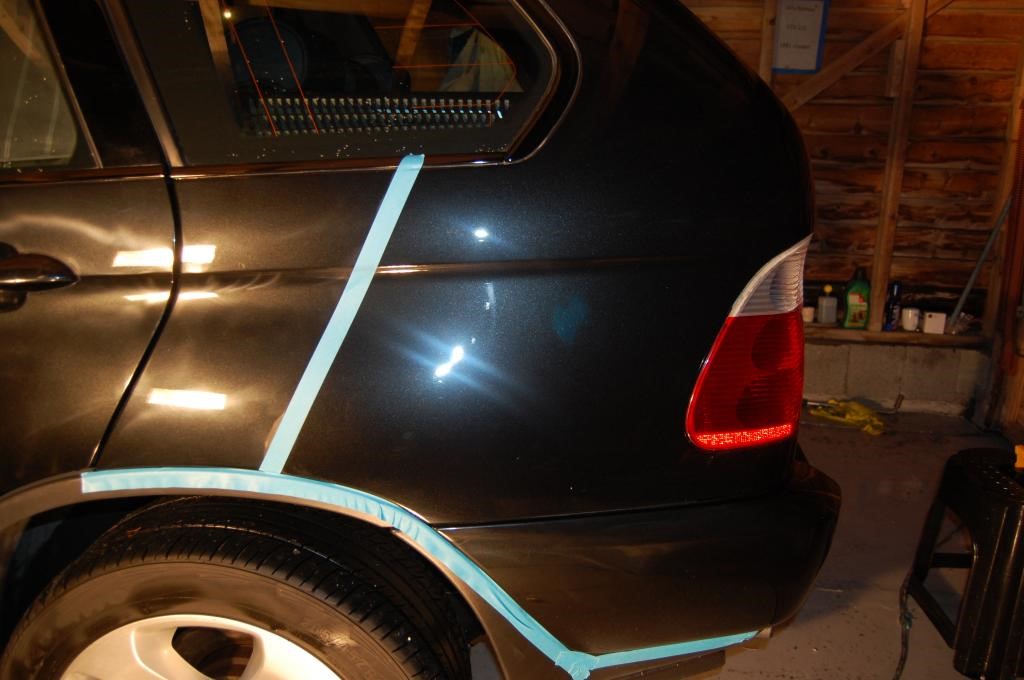

Her bak ble det brukt S17 + på lilla Scholl pad og S30 på orange Scholl pad

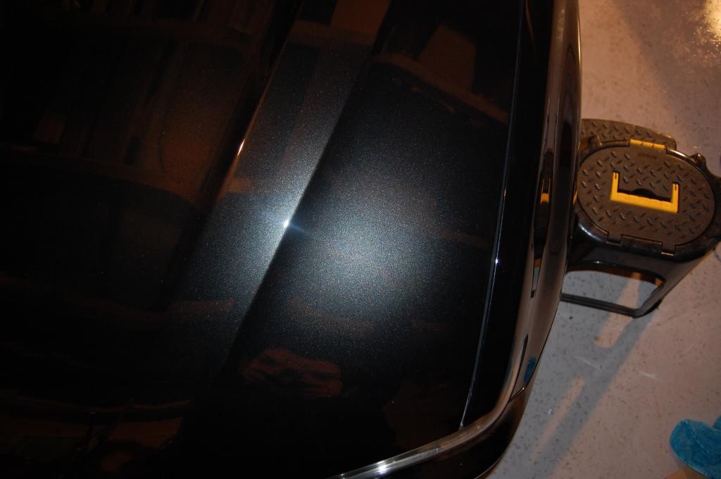

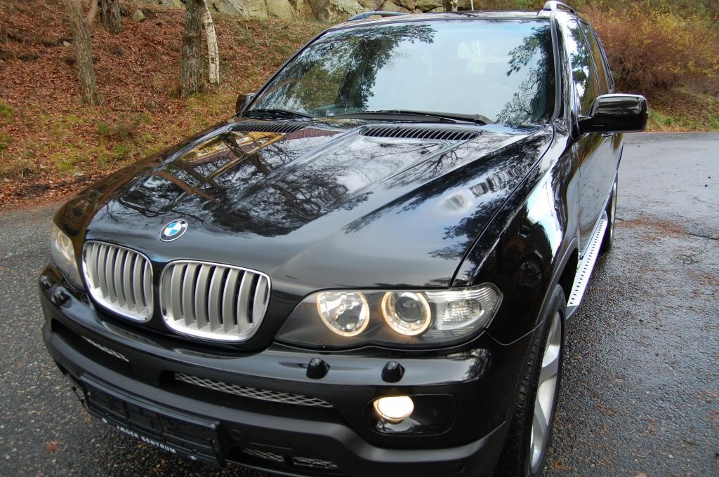

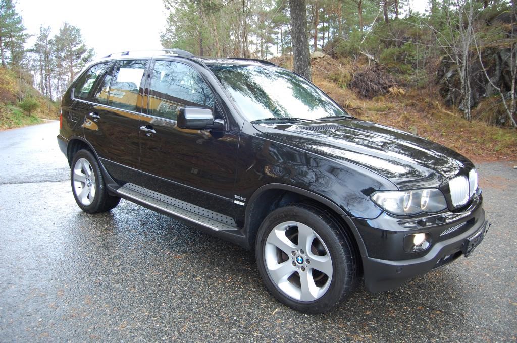

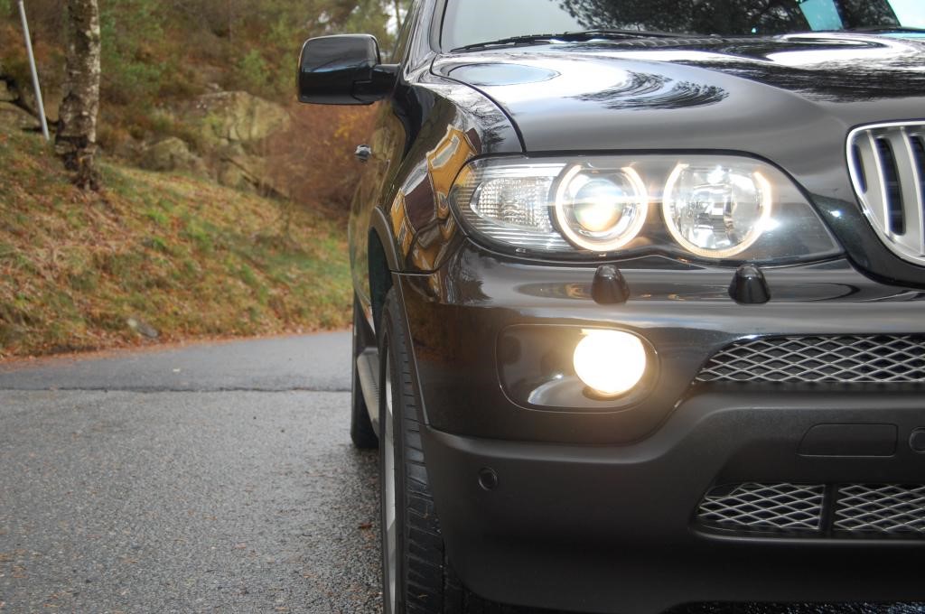

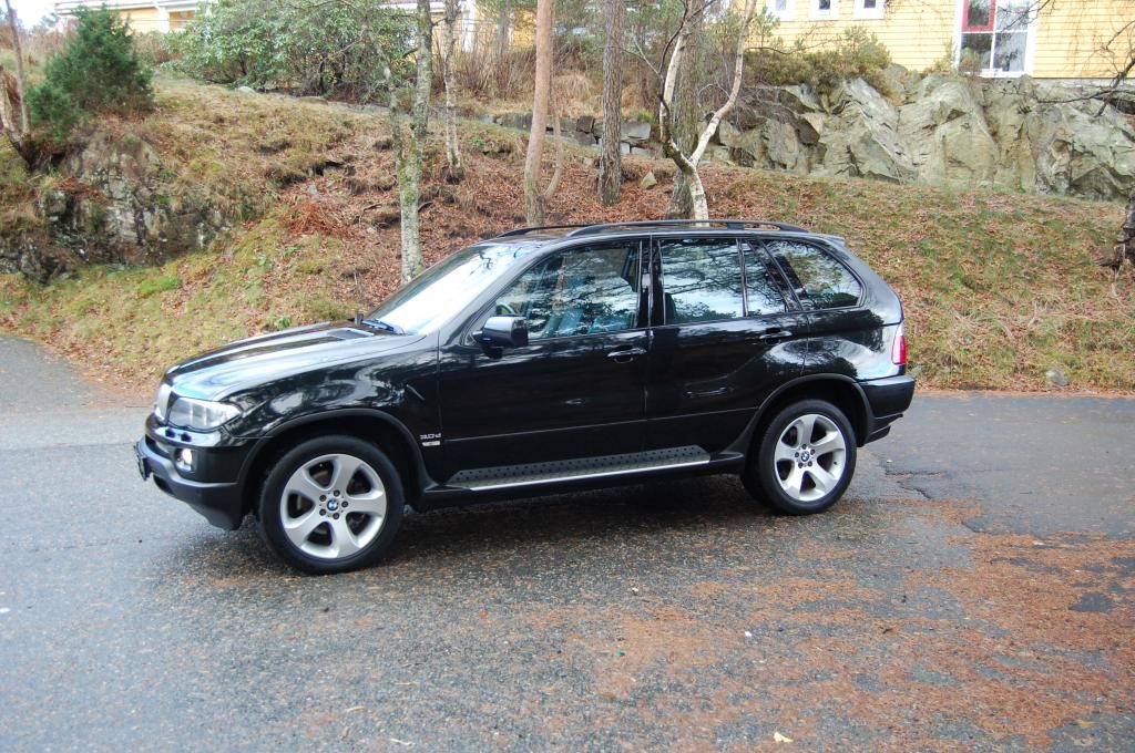

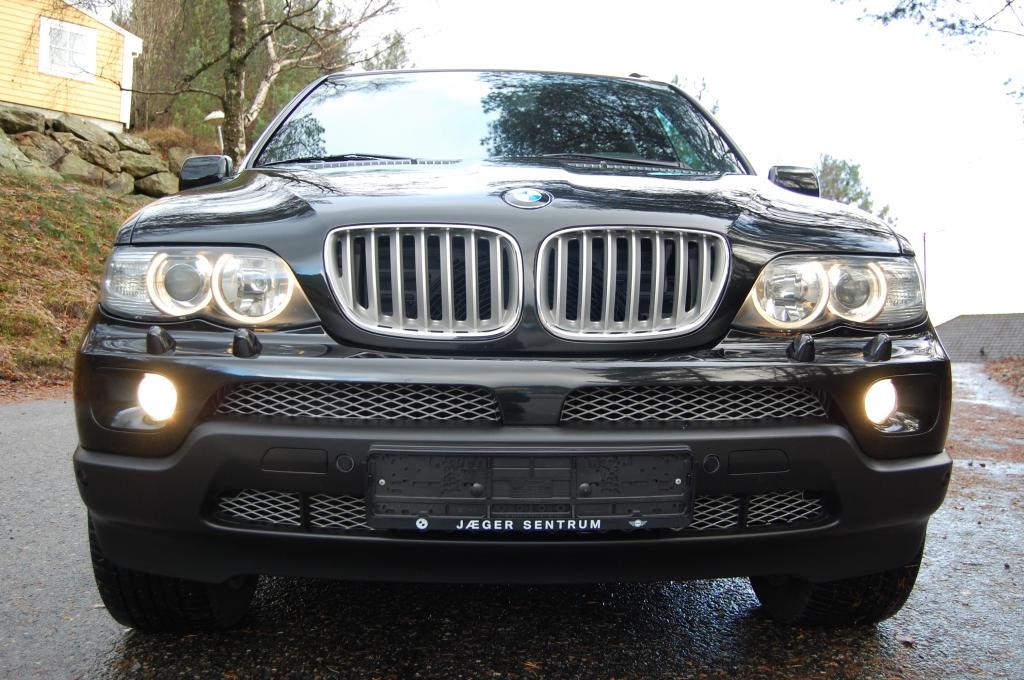

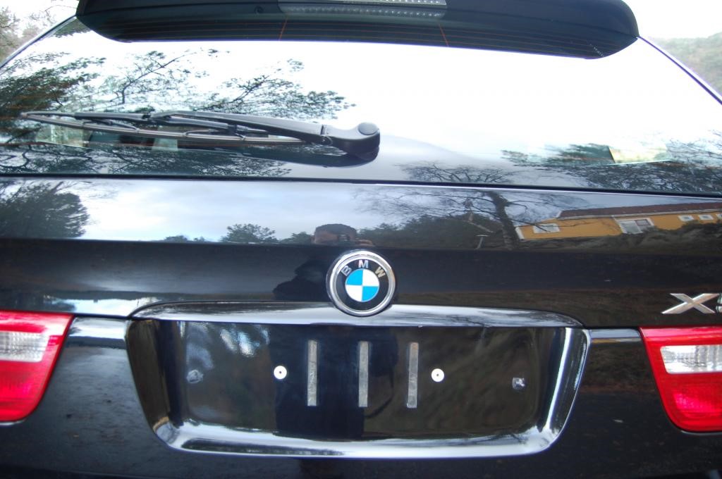

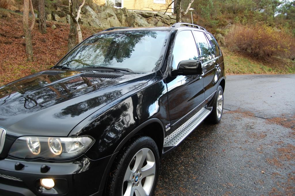

Og så til noen dårlige ferdigbilder,var veldig uheldig med været i dag. Håpte på sol,men resultatet ble ganske så bra selv om det ikke kommer så godt frem i dette lyset.

Flott opprydding etter en mislykket maskinpolering. Cred :thumbup:
Christer R
Takk for det alle sammen :thumbs:
Men lett å bli lurt av folk som liksom har peiling når man skal gjøre en jobb selv,her hadde han fått "gode" tips til produkter som ikke var så gode alikevell. Fort gjort med lite erfaring.
Bilen ble no bra,og håper sjefen hans blir fornøyd:)
Godt jobbet :) Hvilken produkter ble brukt ved det mislykkede første forsøket?
Ullpad på roterende med Autoglym Super Resin Polish, er i hvert fall en sikker vinner hvis en vil lage 3D på lakk :)
