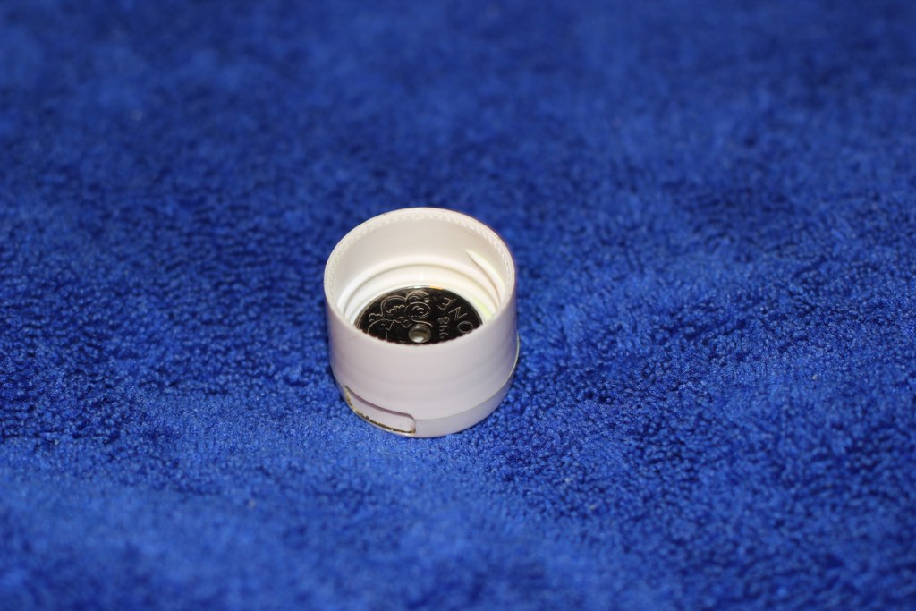

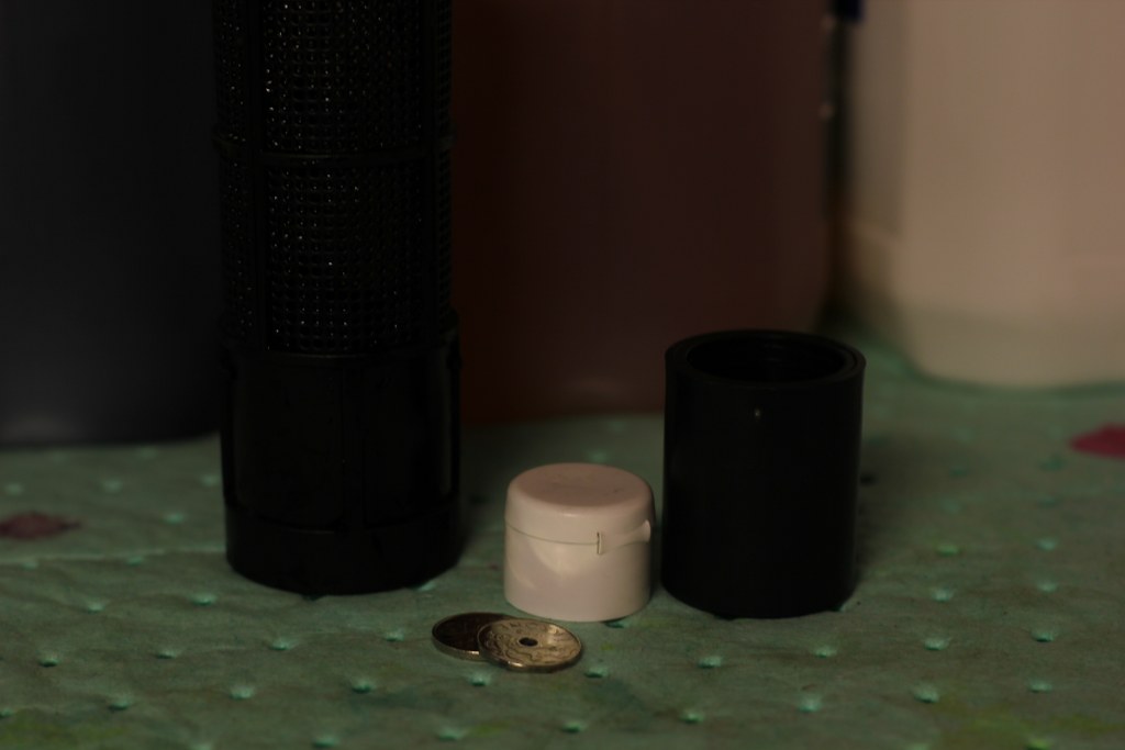

Det du trenger er.
  • En passende kork (Autoglym kork passer perfekt)
  • 2 kr
  • El tape
  • Stjernetrekker
Jobben tar ca 10-15 min.

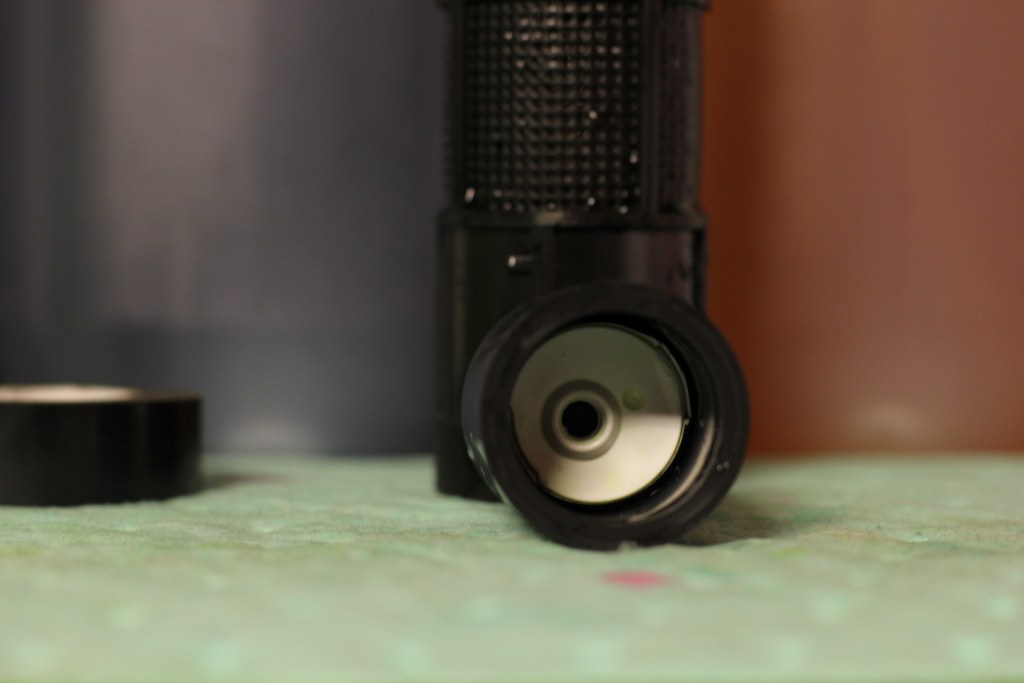

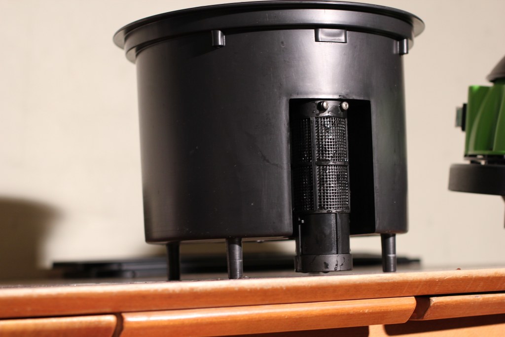

Du starter med å skru av filteret med flottøren. Sitter med 2 stk skruer på bøtta som er plassert innvendig i maskinen.

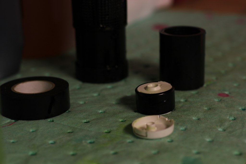

Så finner du en passende kork og 2 kr stykker. Jeg brukte en gammel AG kork.
Legg kr stykkene inn i korken.
Tape rundt korken, så den sitter med litt presspassning inne i flottøren. Jeg skjerte også av toppen av korken så det skal bli lettere å få tak på den hvis jeg skal ta den ut noen gang.
Sett korken med kr stykkene inn i flottøren og sett det sammen igjen.
Har nå testet at flottøren stenger når beholderen er full. Får se om dette har løst problemet (litt tidlig å si enda da feilen kommer og går litt).
