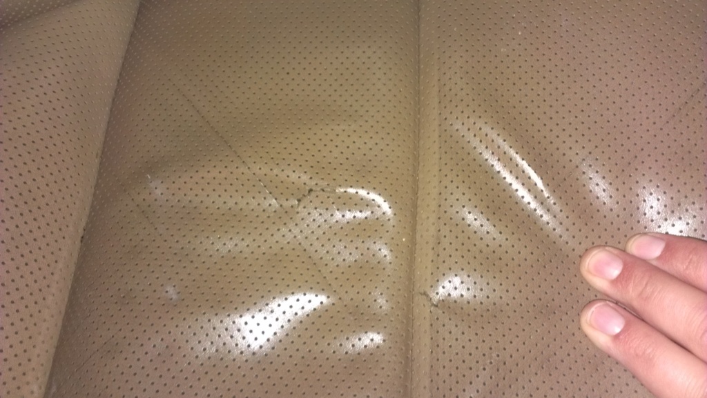

Er det teknisk mulig å fikse perforerte skinnseter?
Ser egentlig for meg at eneste løsning er å erstatte hele området, alternativt bytte til et nytt sete.
Er det kanskje anbefalt å lappe hullet på en eller annen måte så det ikke utvider seg?
Dette er da selvfølgelig midt på seteputa

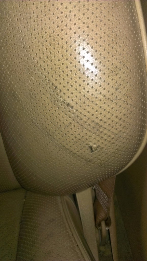

Er dessverre skade på begge sitteflater av setet.
I tillegg er det et hull og en rift i sidestøtta..
Så.. Er det noe håp her eller må jeg bare leve med stygt sete til jeg får tak i nytt?
Vil tro det koster en del å få sydd nye flater til stolen også?
Bildene er noe dårlige da de er tatt med blits midt på natta, er forsåvidt klar over at det er veldig skittent skinn, men det blir en runde med leather kit så fort jeg får tid :)
De skinnreparasjonssettene er jo en slags sparkel, ser for meg at den i tillegg til å tette det hullet du vil fjerne også tar perforeringene.. nå kikket jeg ikke etter noe for akkurat en slik problemstilling da jeg bestilte på dynamixdyes.co.uk (tror det er adressa), men de hadde utrulig mye greier, spesialtenger, lapper til å legge bak hull før liming, fem-seks typer sparkel/lim varianter i tillegg til alt annet av rens, dyprens, farge, avfetting, pleie..
Men hvis du trenger noe å pusle med er det _sikkert_ ingen sak å stikke opp igjen hullene når skadene er lappa ;)
Eller så kan du kanskje sende bildene til dem og høre hva de sier? Er noen helt fantastiske redningsaksjoner i galleriet

Får høre med de og se, kan jo være at det går an å sette en lapp på undersiden og så tette igjen sprekkene med sparkel?
Er heldigvis ikke så veldig store rifter.

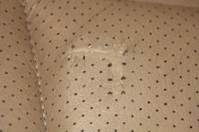

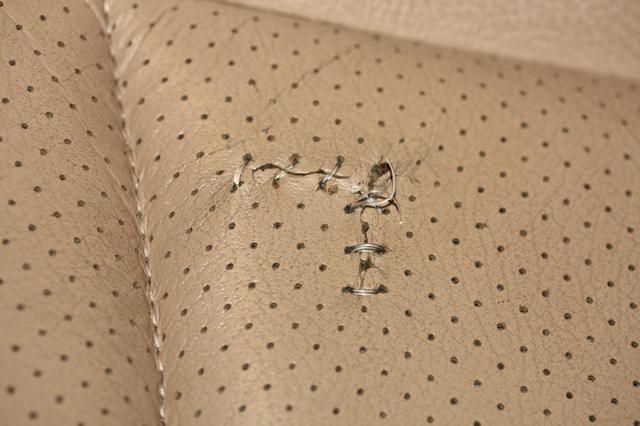

Jeg har vært borti noe lignende på en av Mercedesene mine..
Førersetet var lekkert tråklet med fisketråd når vi kjøpte den:
Etter et besøk hos Skinnassistanse i Sande så det slik ut:
De la en slags duk inn under skaden, og limte skinnet fast til denne - etterfulgt av skinnsparkel og farge. "Etter-bildet" er tatt rett etter reparasjonen - den var mindre synlig etter litt bruk.. Han som kjøpte den la iallfall ikke merke til det :)

Hva betalte du for dette?
Har vel ikke tilfeldigvis bilde hvordan det så ut etter en stund?
Nei, har dessverre ikke det.. Men jeg er ganske petimeter - og jeg mener å huske at det knapt syntes etter en liten stund. Husk at det på bildene er zoomet inn - og reparasjonen se da veldig "synlig" ut..
Mener jeg betalte rett over tusenlappen..
