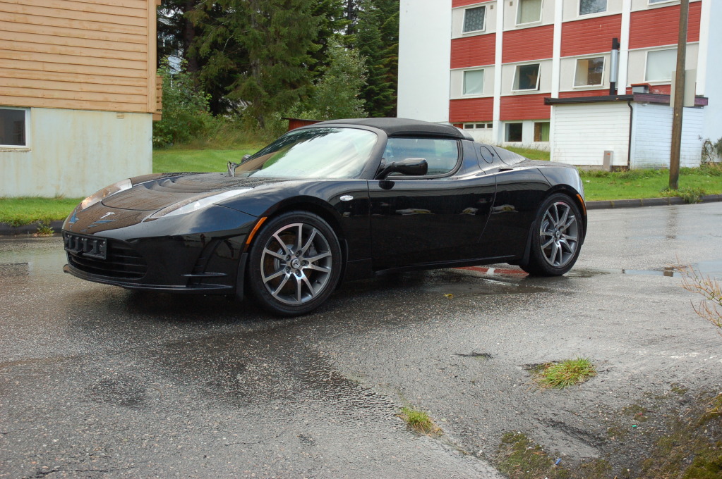

Da var det på tide med en ny writeup, og det av en bil jeg ikke har sett show'n shine på her før; nemlig en Tesla Roadster.

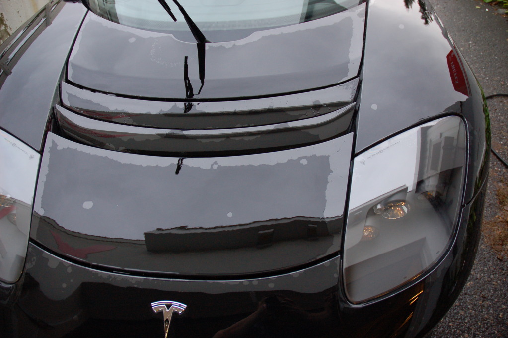

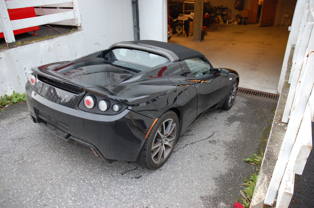

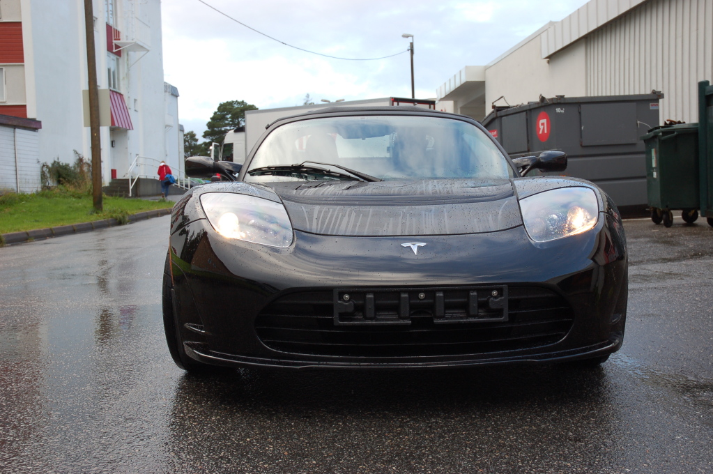

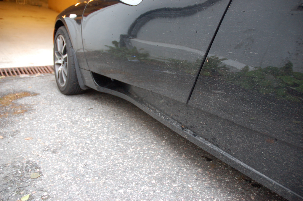

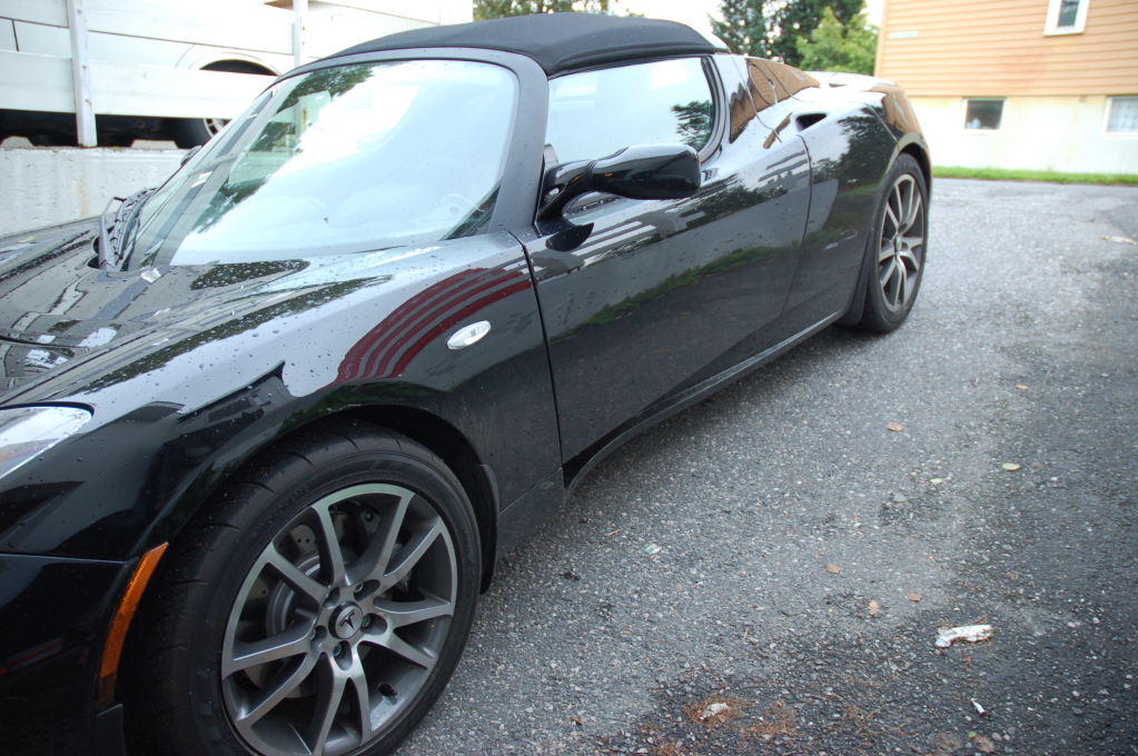

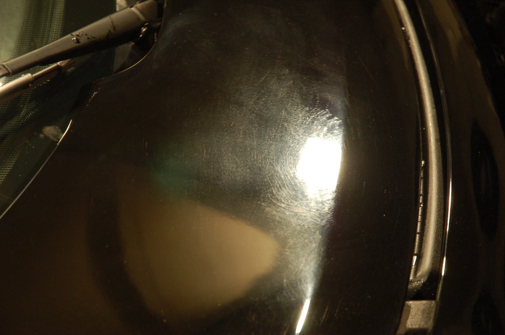

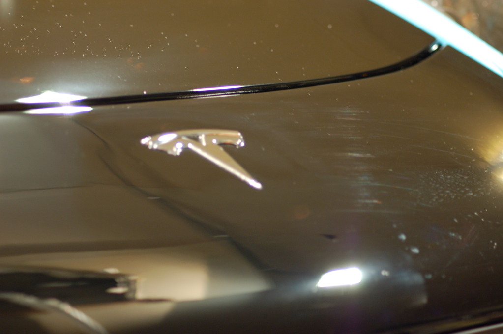

Bilen var ca 2mnd gammel når jeg fikk den inn, og til tross for at den ved første øyekast så veldig bra ut, så den helt grusom ut etter en nøye vask.
Mistenker at bilen har vært behandlet med ett eller annet for å fylle riper hos bilklargjøringsfirmaet.

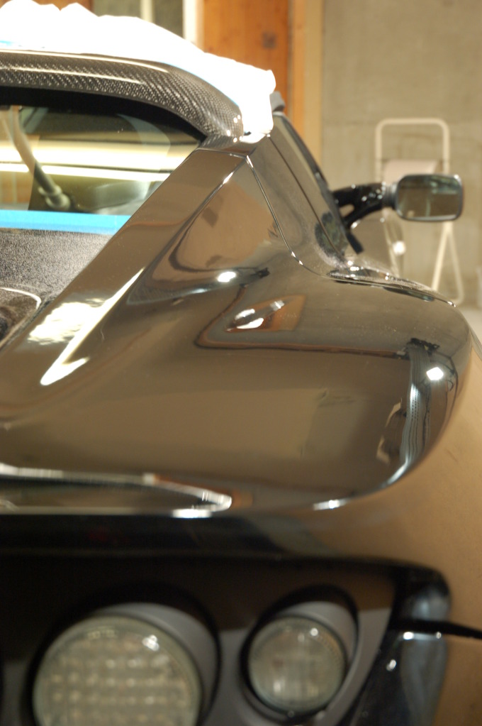

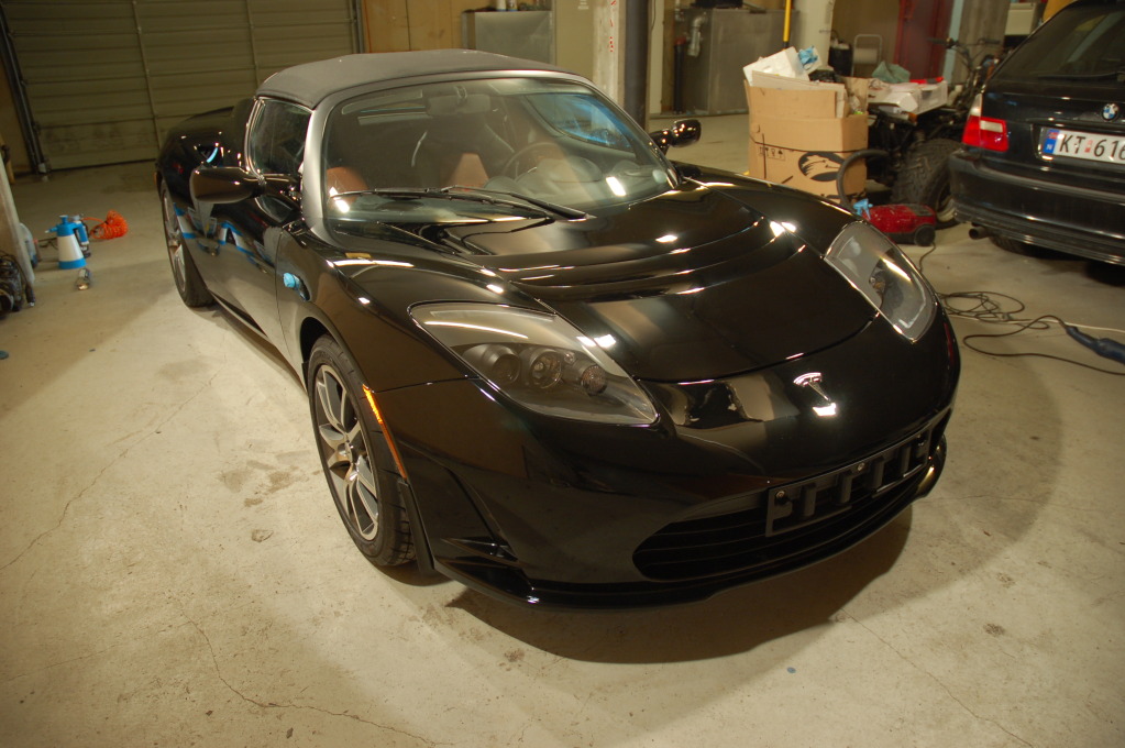

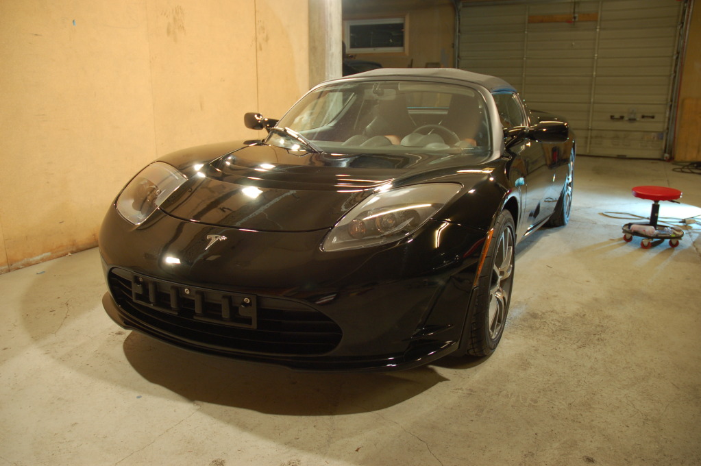

Først noen inspeksjonsbilder:

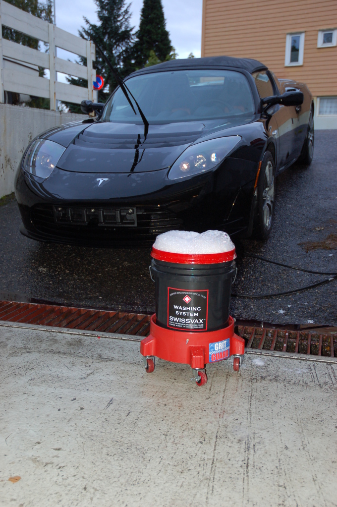

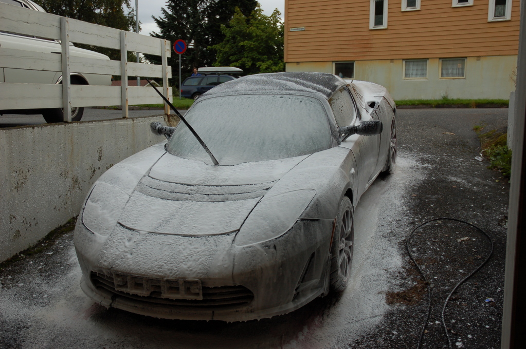

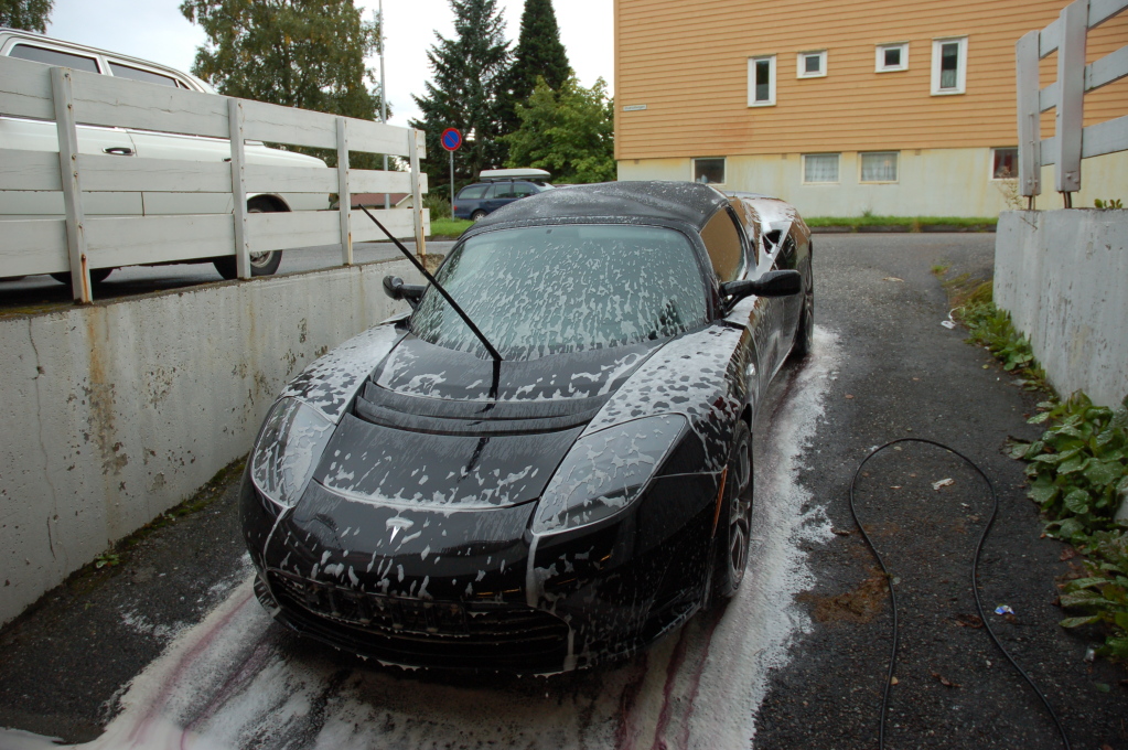

Vasken ble foretatt med følgende produkter:
Prickbort
Scholl Rapid
IronX
Maxisuds i bøtte
Iron Snowfoam i kanon
Mothers ullmitt
Rim7, Vikan og Wheel woolies på felger

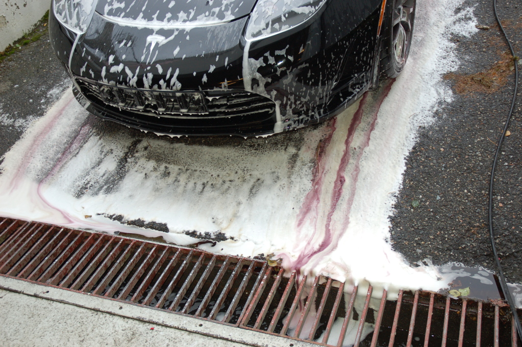

Begynte med Prickbort, deretter Rapid og avsluttet med IronX. Lot bilen lufttørke litt innimellom påføringen av disse.
Etter en grundig avspyling ble bilen nedskummet, spylt og deretter håndvasket.
Flatt og dødt.
Til slutt ble bilen tørket med Gteqnic tørkehåndkle, og trillet inn for inspeksjon.

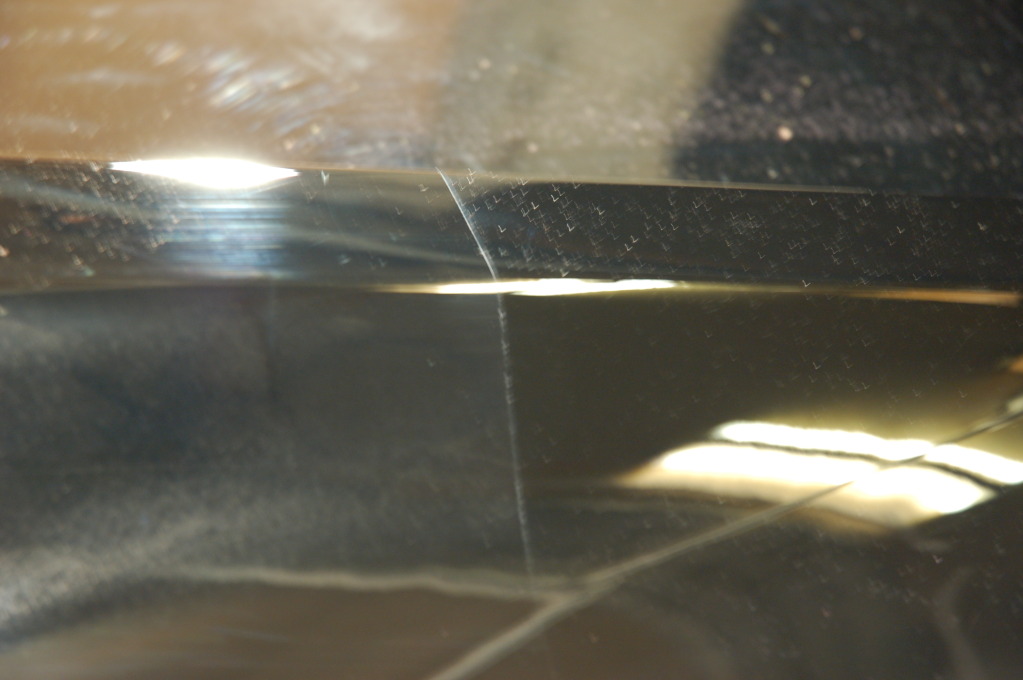

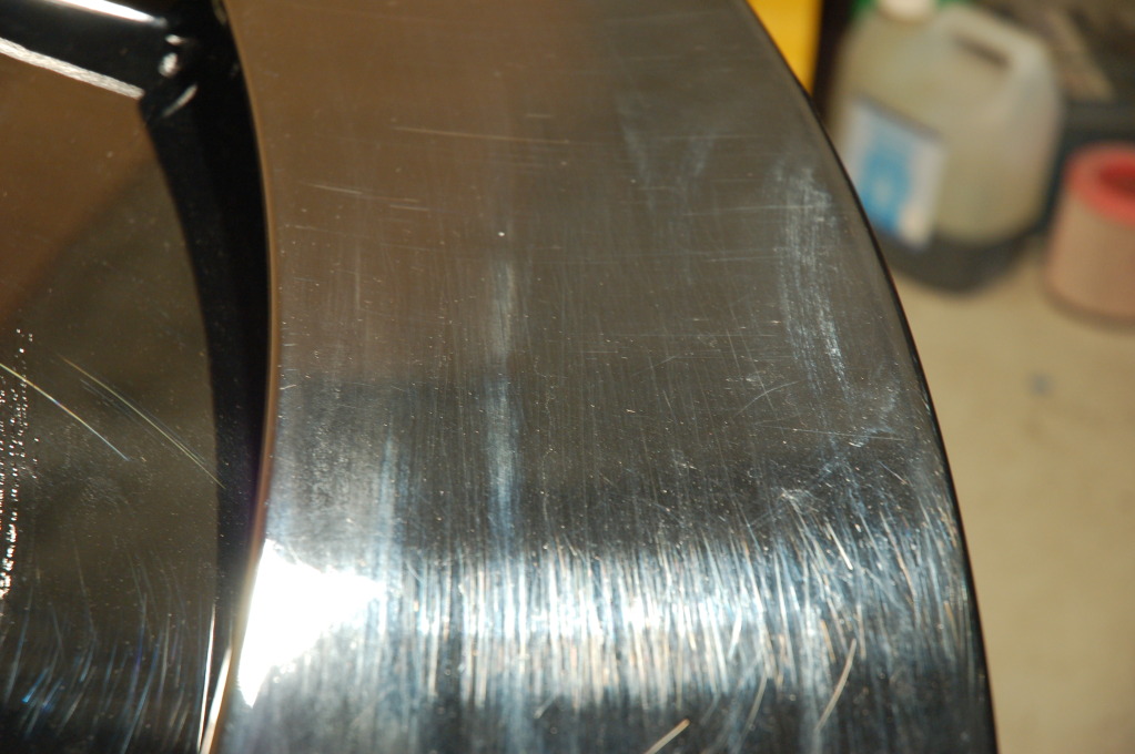

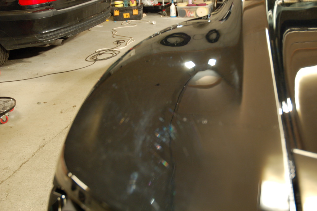

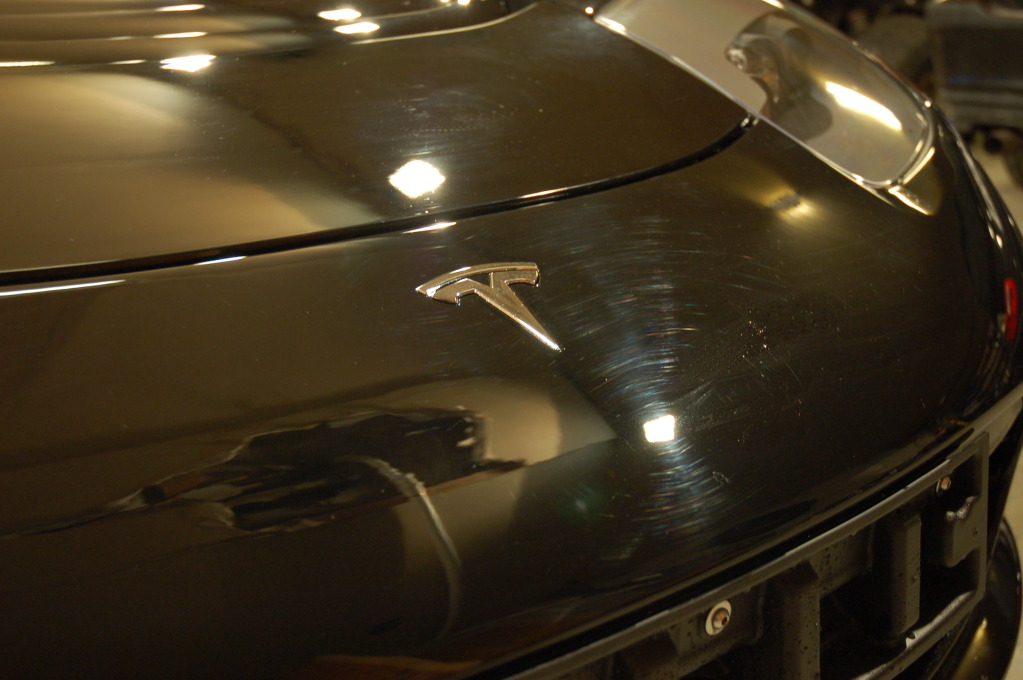

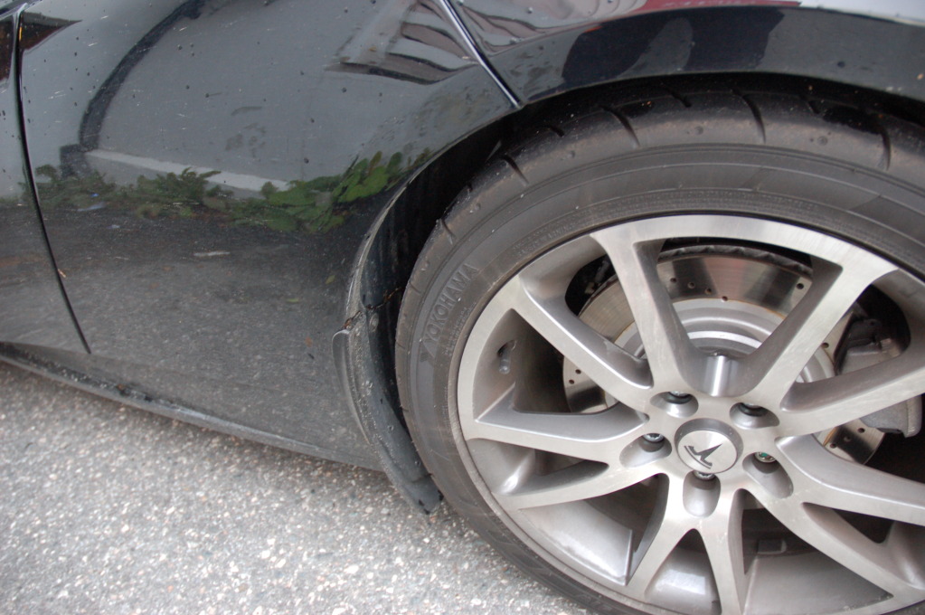

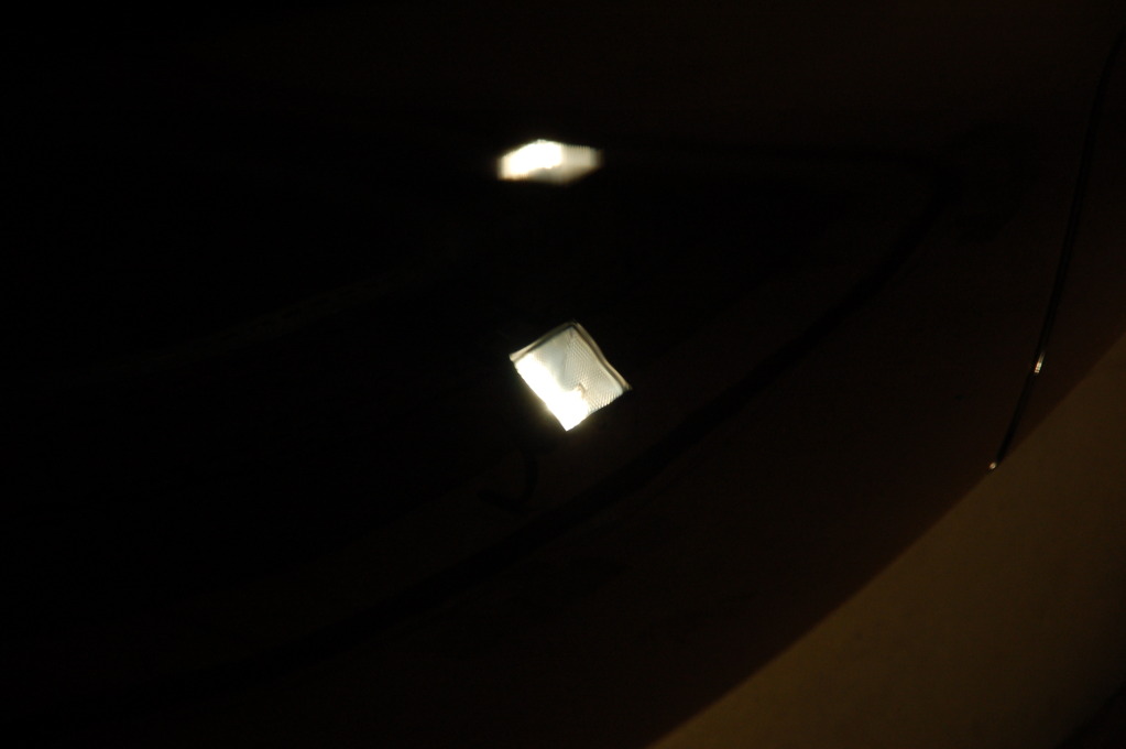

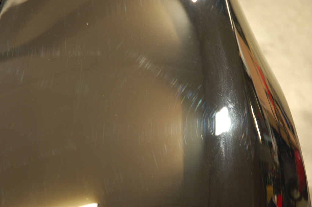

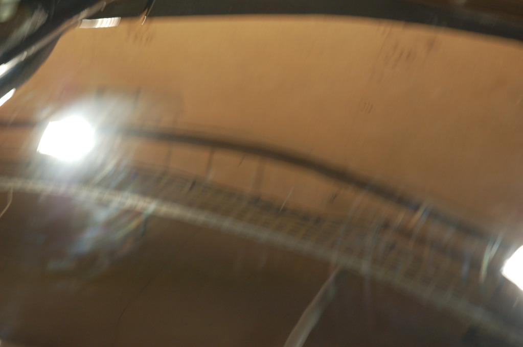

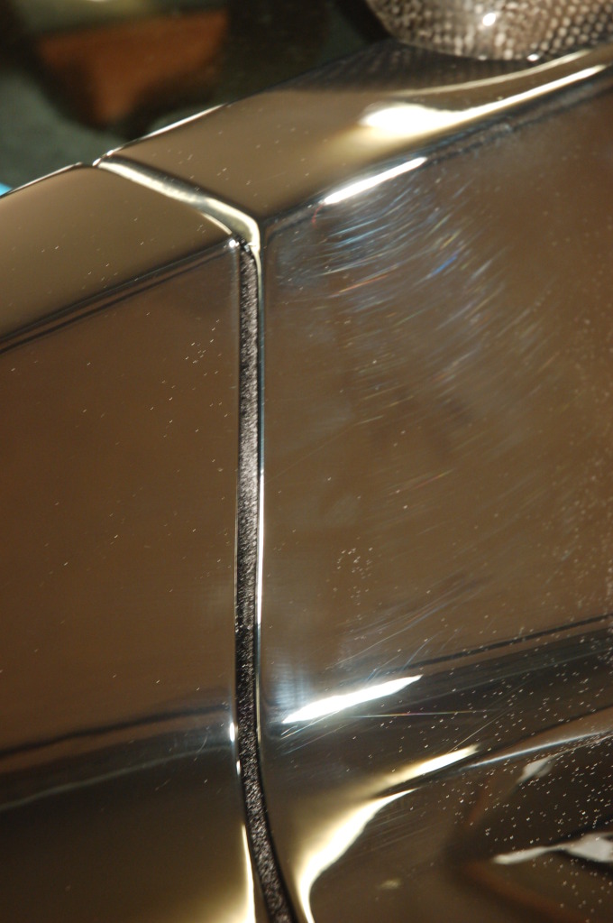

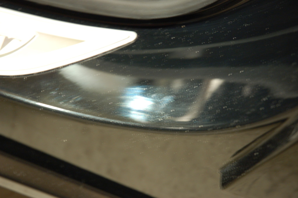

Det avslørte følgende:

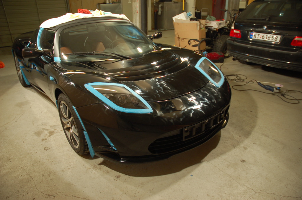

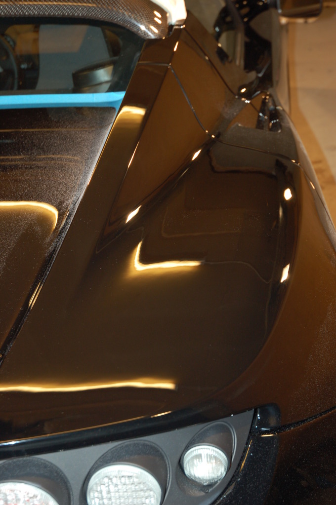

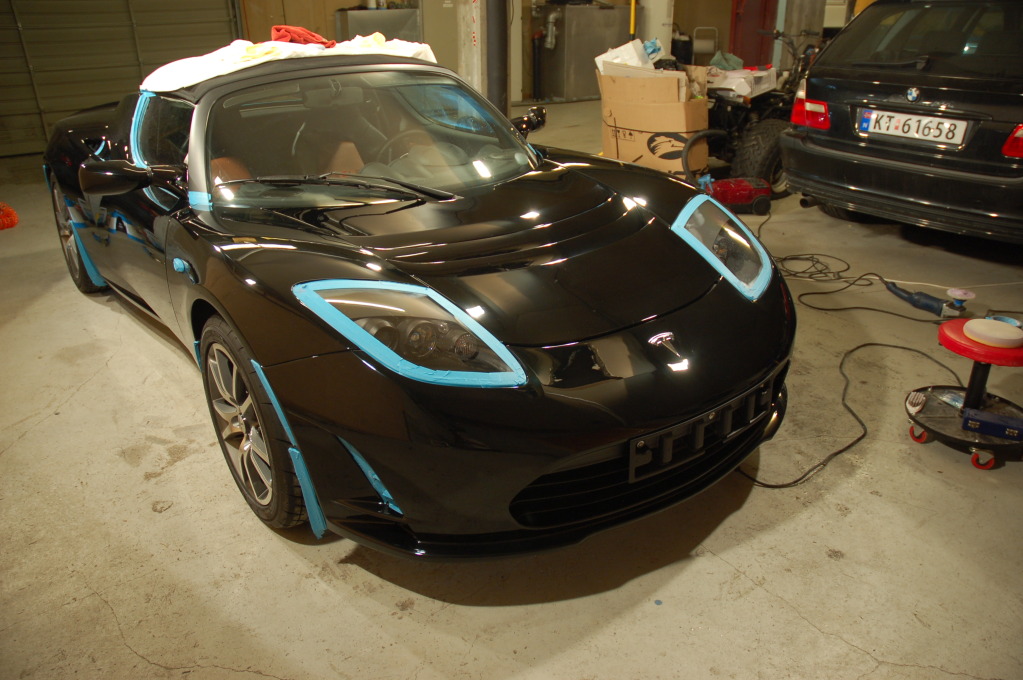

Her var det nok å ta tak i. Prøvde først Scholl S17+ på gul MPT pad på Rupes Bigfoot, men S17+ bare tørket ut umiddelbart og gjorde dette umulig å kjøre.
Prøvde så å blande i litt S30+ for mer oljer, men det var ingen suksess.
Ringte så Knutis og etter litt prating blandet jeg inn en skvett S40 i S17+ blandingen, og det ble mye bedre. Det virket likevel som om det ble igjen en tørr hinne etter denne kjøringen.
Gikk derfor over på hvit MPT S17+ og S40+ blanding, noe som cuttet bra. Og deretter strafferunder med S40+ for å få panelene helt rene og hologramfrie.
Lakken var veldig myk og ekstremt sticky. Bilen er primært laget i karbon, og jeg fikk derfor ikke målt lakktykkelse.

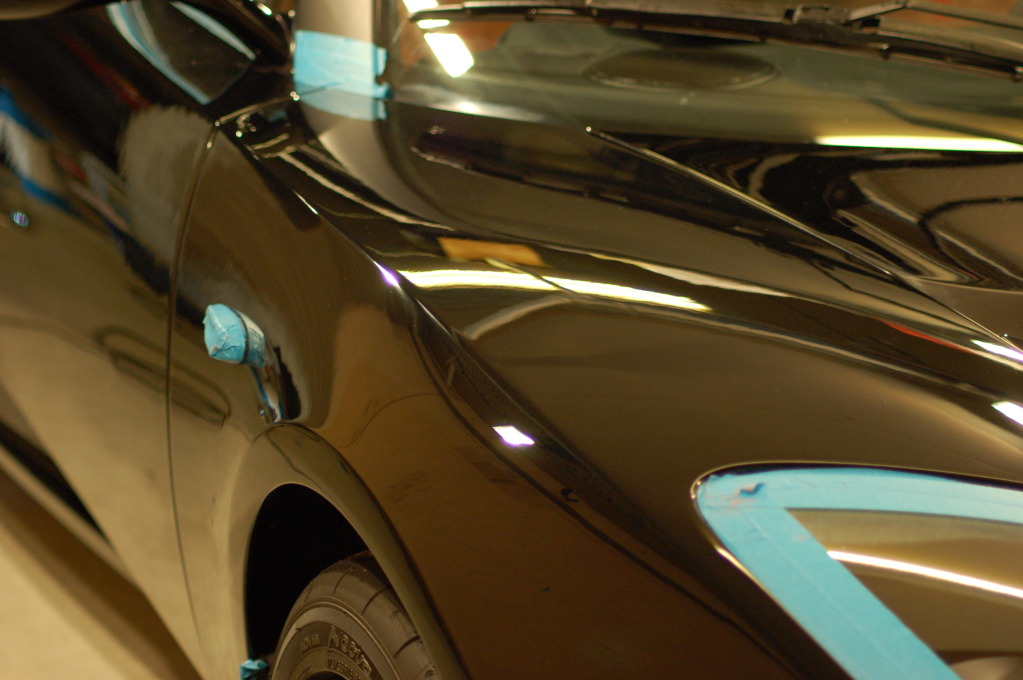

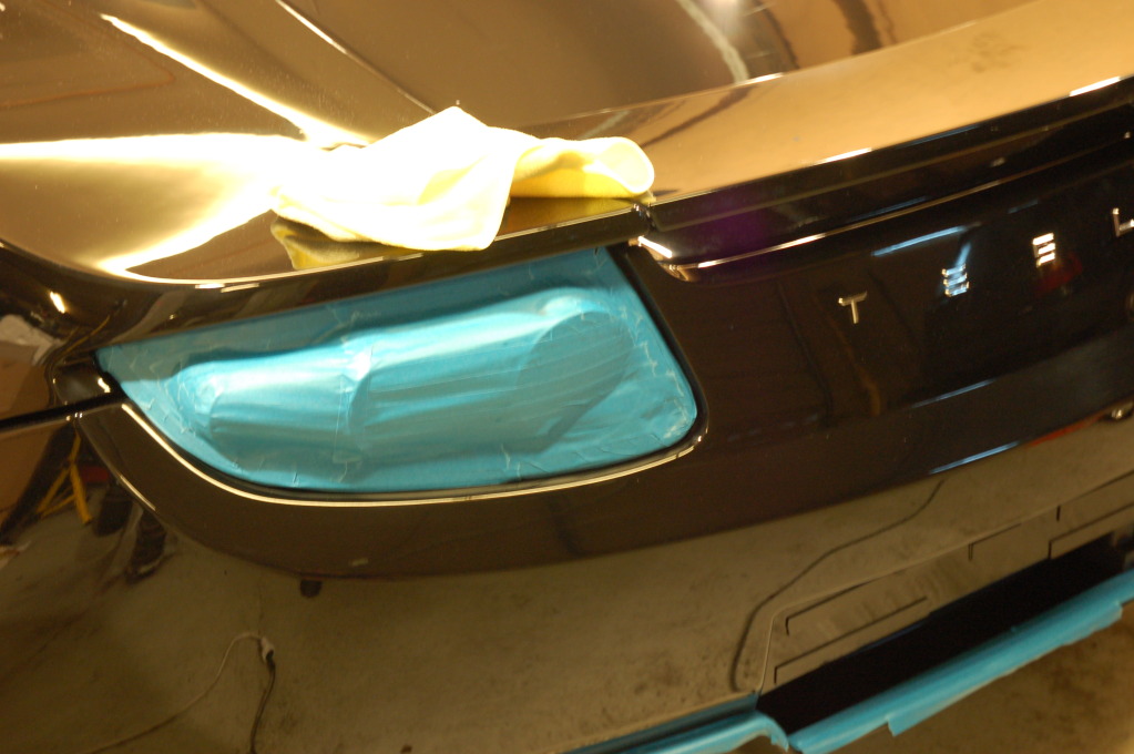

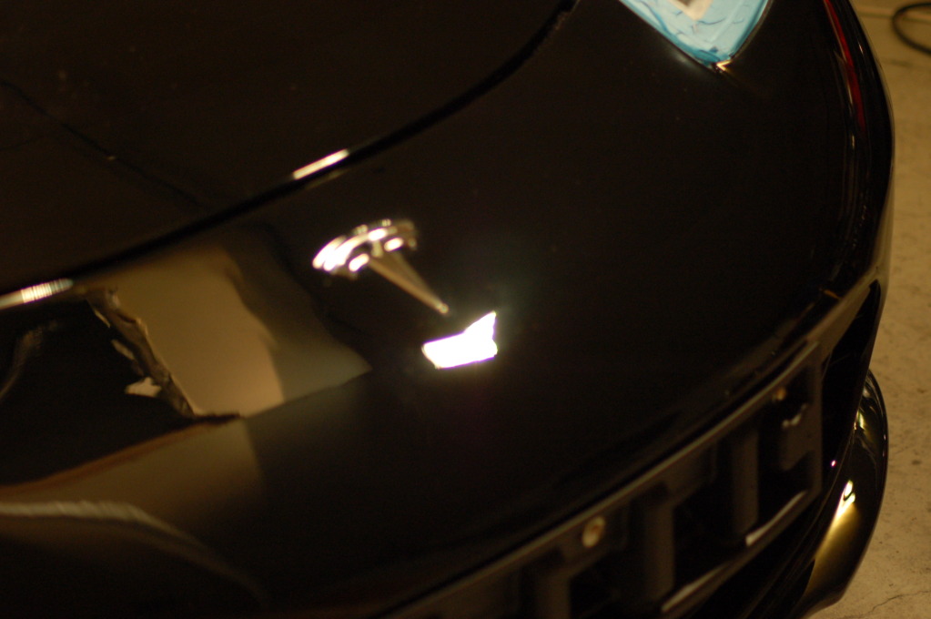

Her følger bilder av poleringsprosessen:
På spesielt trange plasser brukte jeg en AEG roterende, med orange Scholl spotpad.

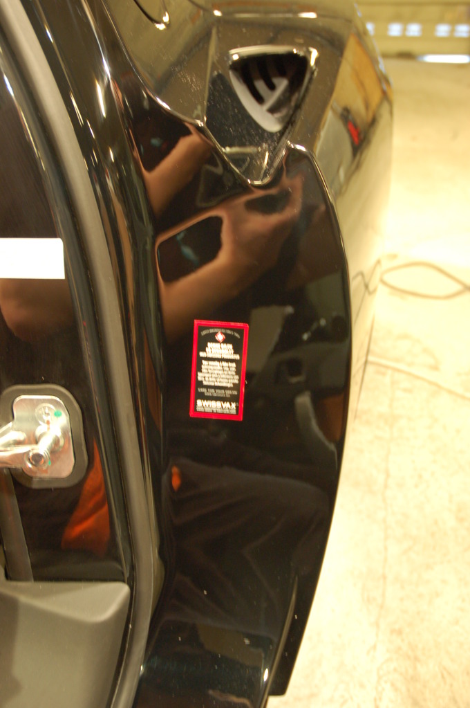

Voksvalget på denne ble Swissvax Crystal Rock, buffet med Sasquatch mikrofiber.

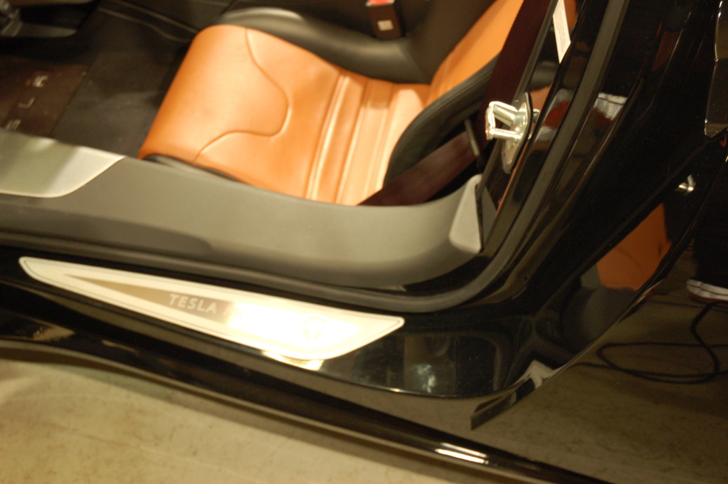

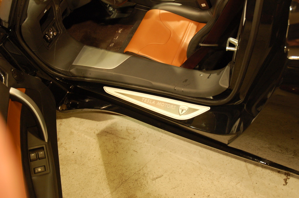

Også i dørsidene, her spares ikke på godsakene. :)
Klistremerket til Swissvax ble diskret plassert:

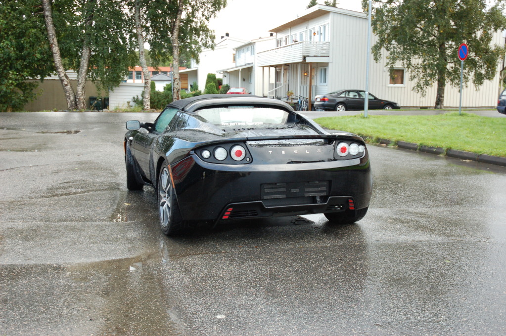

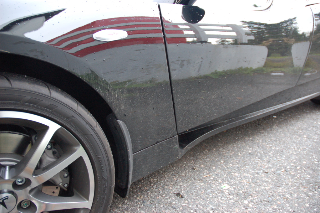

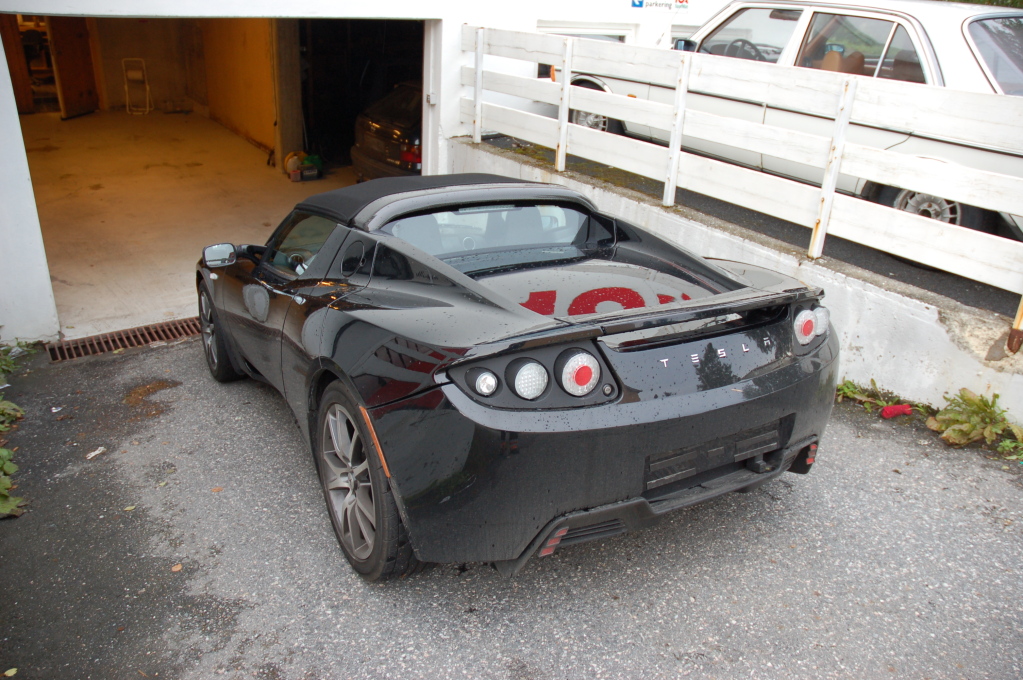

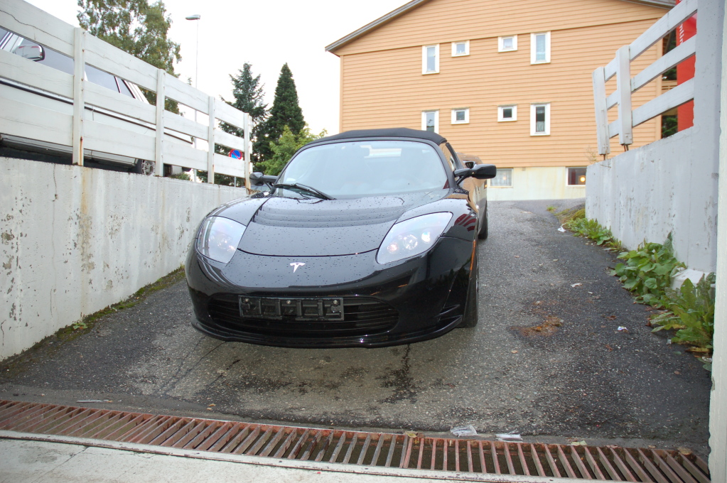

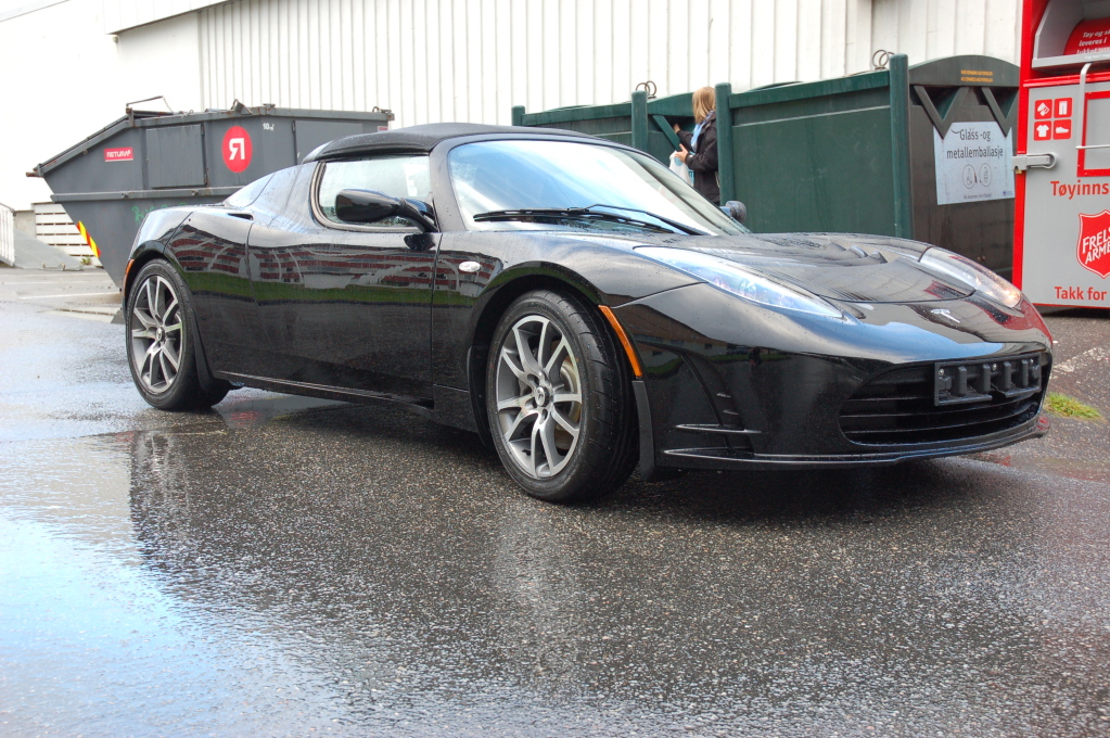

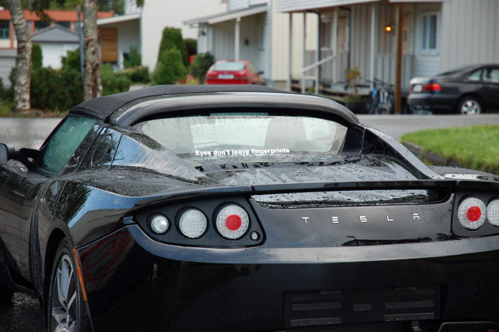

Og så fikk vi til slutt noen pene etterbilder i det typiske, klissvåte været her på nordvestlandet:
Disclaimer: Dekal på bakruten ble påmontert pga eier skulle rett på bilutstilling.
Rutene fikk Nanolotus glassforsegling, dekkene Swissvax Pneu.

Det verste er at det så ut som også ruta var blitt oppskrapet (det andre inspeksjonsbildet)?! Det er jo ekstremt godt gjort på såpass ny bil :angry:
