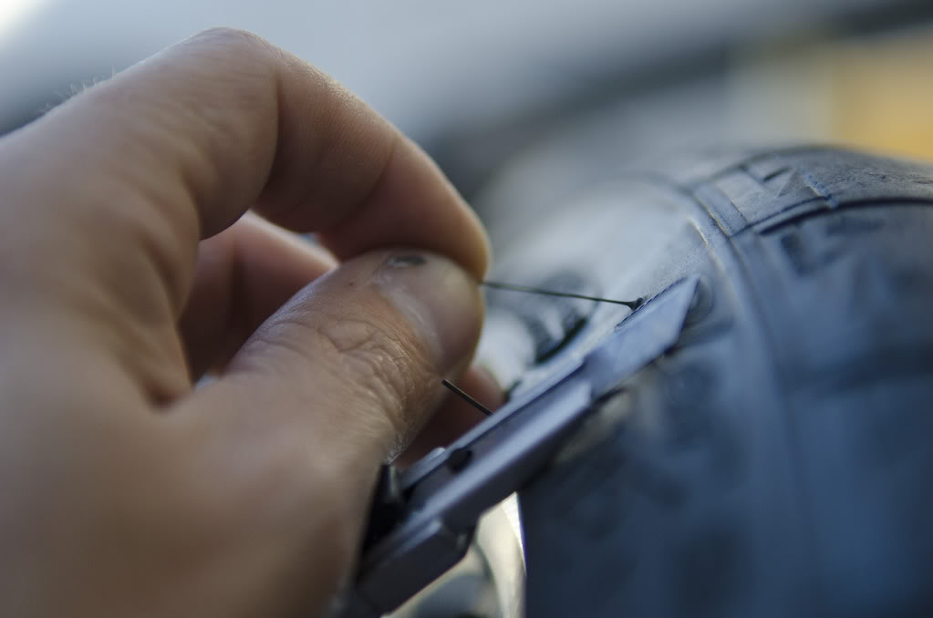

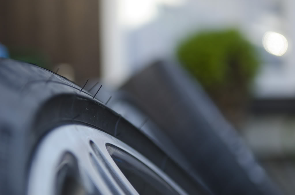

Litt overflødig gummi må bort

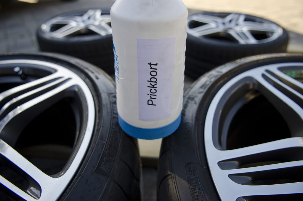

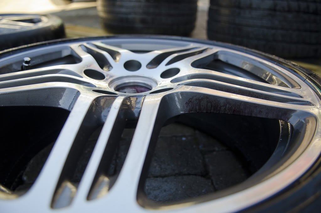

Begynner så med Prickbort på tørre felger
Mens Prickbort jobber får dekksider Surfex HD 1:5 og børste. Her var det veldig lite møkk å finne.

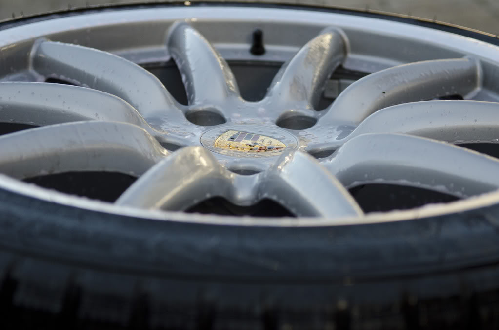

Så blir dekk og felger spylt rene før felger får en runde med Scholl RIM 7. Gir denne 7-8 minutters virketid før jeg går på med børste.
Etter avspyling er det tid for litt mere krutt og gir da felgene en runde med Iron-X. Denne lar jeg virke i ca 10 minutter før avspyling. Ikke mye å finne men noe er det alltid
Så var det tid for håndvask med Meguiars mitt og såpe før felgene ble spylt rene og satt til tørk mens vaskeutstyret ble ryddet bort

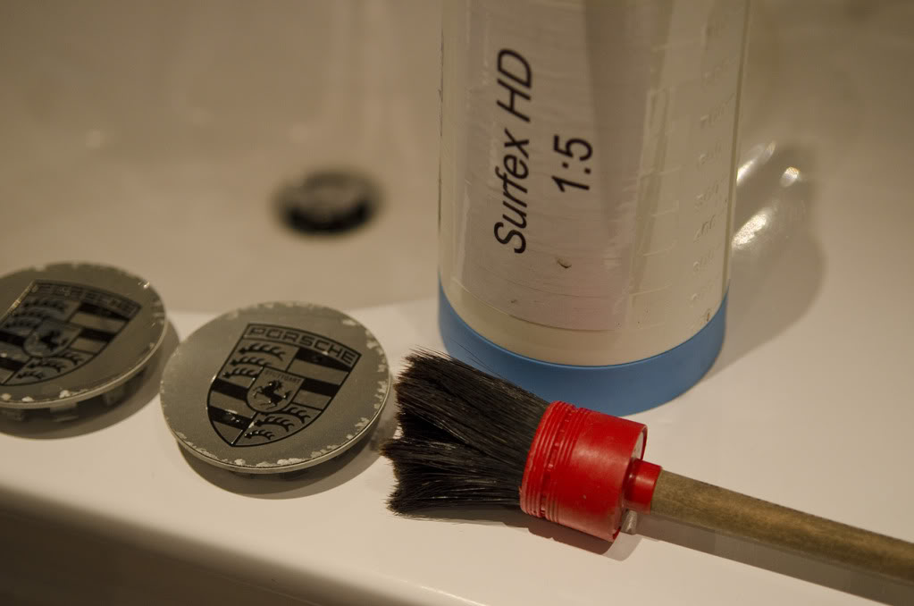

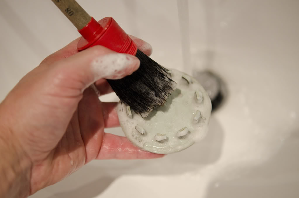

Senterdeksler ble vasket med Surfex HD 1:5 og detailkost.
Ett av dekslene var begynt å løsne litt i limet så da ble denne limt på nytt.

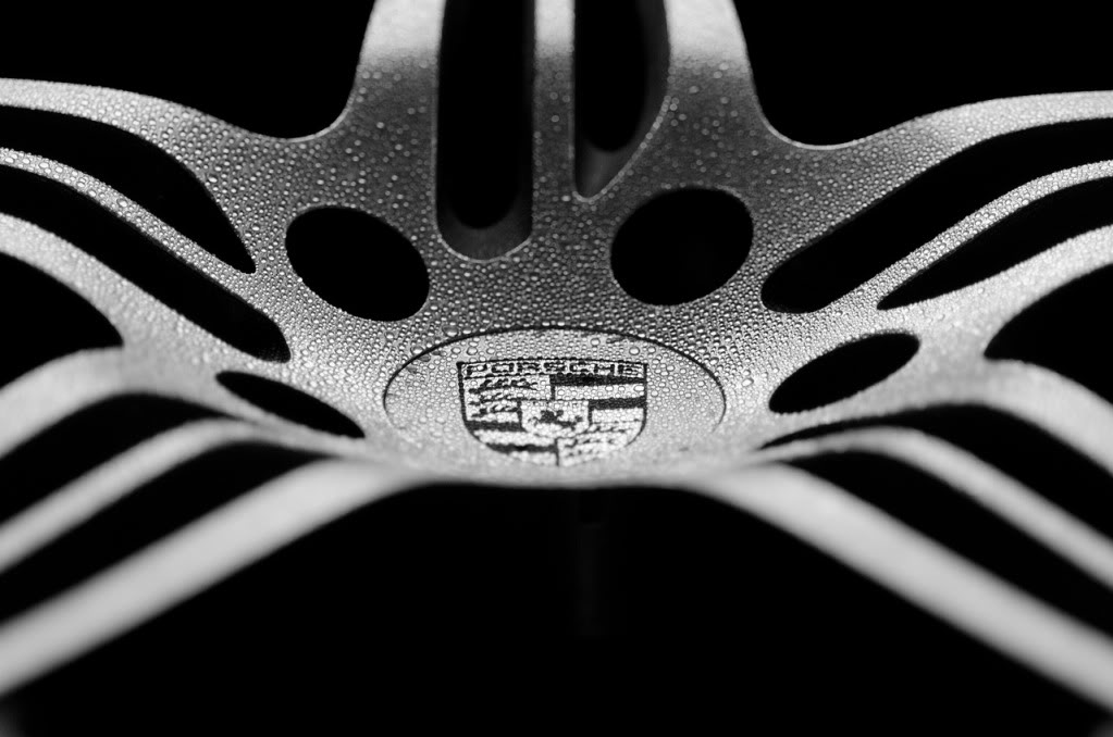

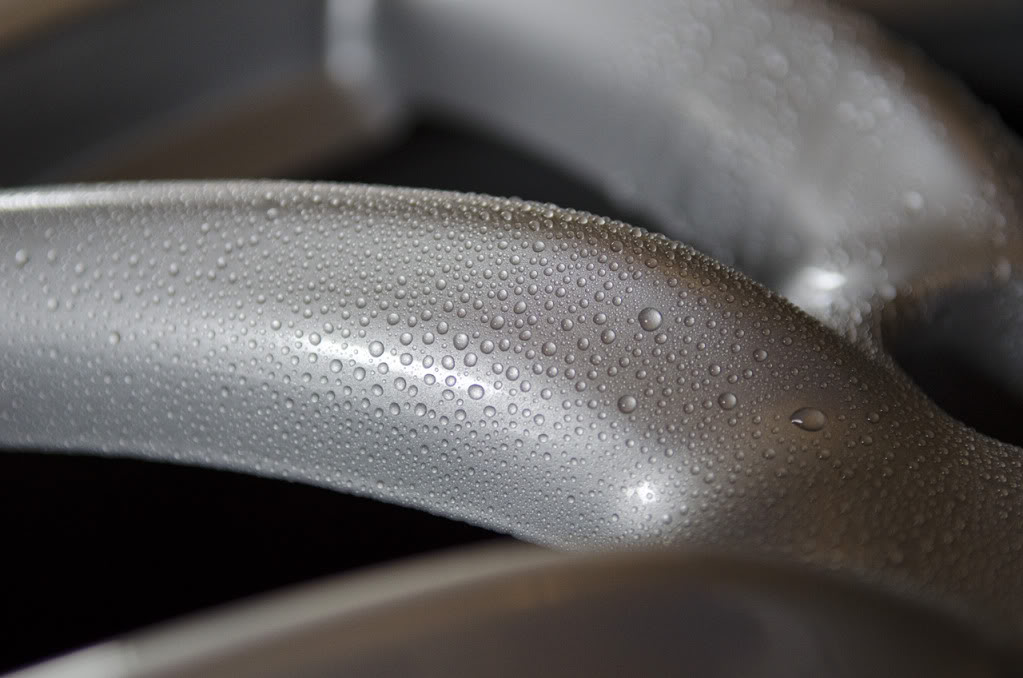

Ferdigbildene ble litt lek med spruteflaske og forskjellige vinkler B)

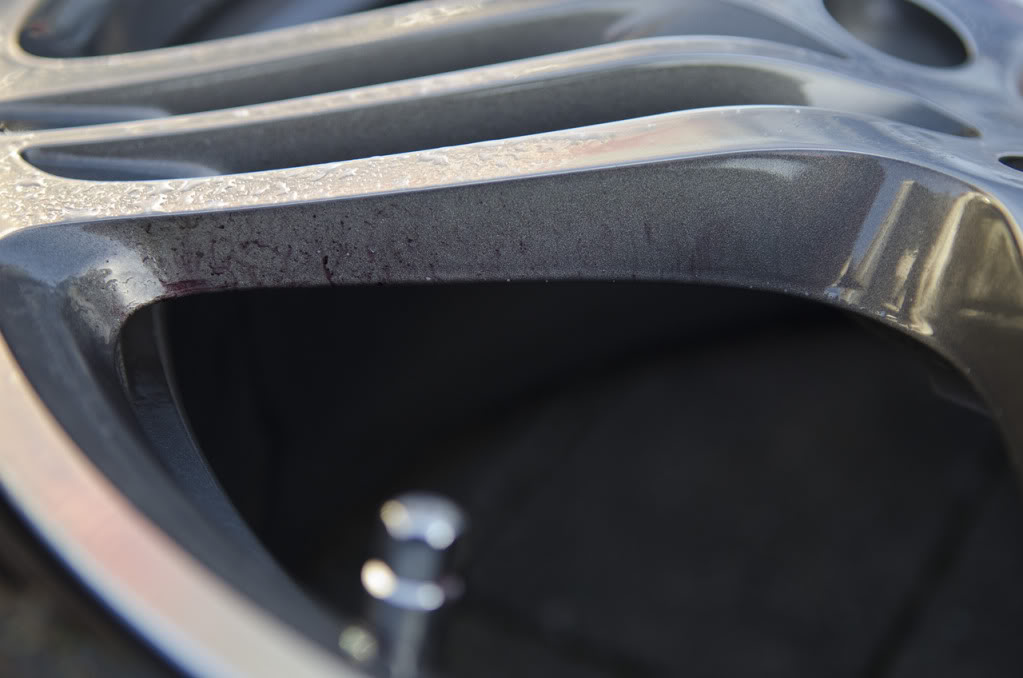

Iron-X er sistemann ut før håndvasken. Ikke mye å finne men ikke helt fritt heller.

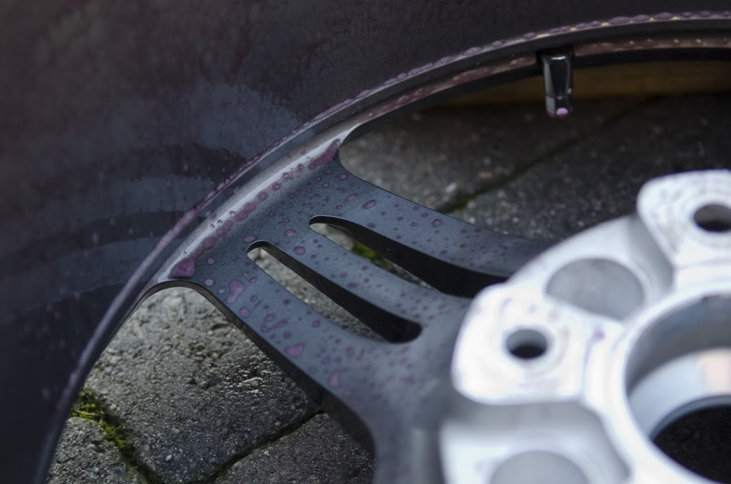

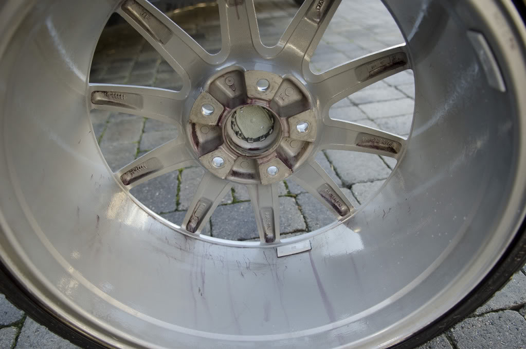

Det lå fortsatt et lite belegg igjen i felgbanen som ikke ville slippe helt taket. Da ble Ferro Bet felgrens funnet frem. Denne tok jeg en og en felg om gangen på siden dette er syre. Kort virketid, en runde med børste og skikkelig avspyling. Da ble resultatet tilfredsstillende :)
Felgene ble så tørket og tatt inn i varmen som sist gang.
Neste dag begynte jeg med å fjerne overflødig gummi.
Felgkanten fikk en runde med denne komboen som løftet glansen og fikk bort litt riper.
Noen av eikene hadde lette riper som ble fjernet med denne komboen for hånd.

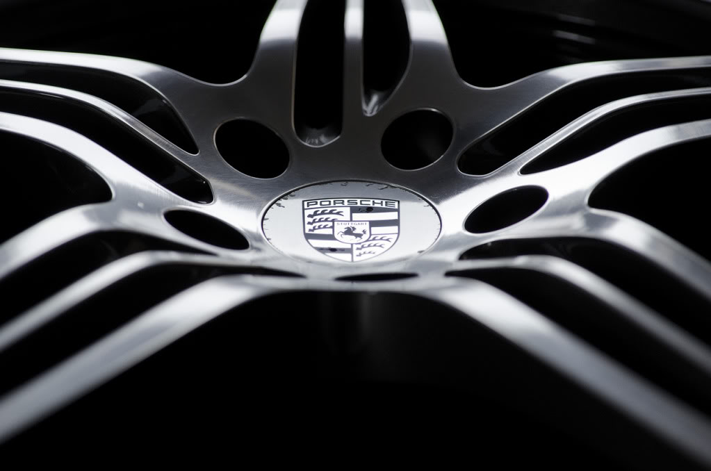

Etter dialog med eier fant vi ut at vi skulle teste ut en ny LSP som skal ha mye bedre holdbarhet enn voks. Valget falt da på denne. Denne perler vannet ganske bra mens vannavrenningen er helt syk i forhold til voks.
Så noen ferdigbilder. Også her litt lek med kamera og vinkler :P

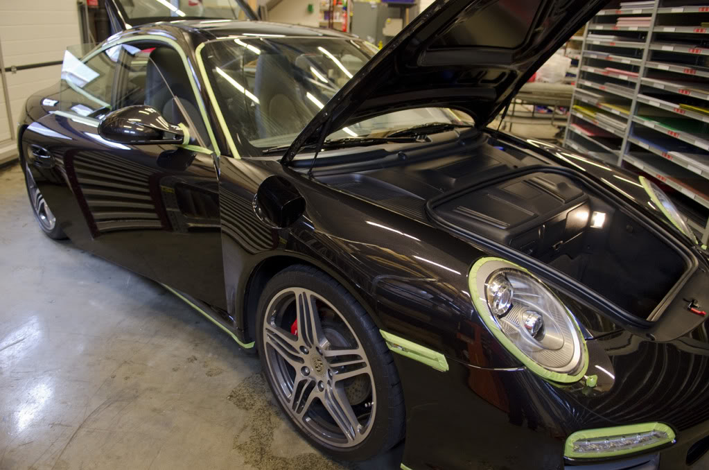

Så var tiden kommet for å ta selve bilen. Hentet bilen hos eier på kvelden så jeg kunne starte opp med denne tidlig neste morgen.

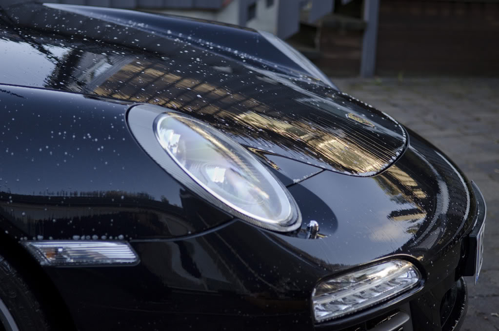

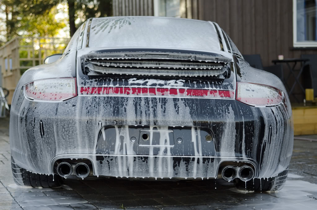

Noen bilder før vask.

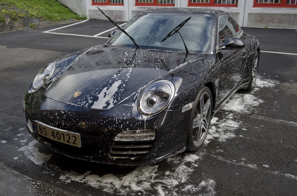

Med kalde netter og morgendugg fikk jeg ikke tørr bil til Prickbort men denne ble påført fra vinduer og ned.
Etter 7-8 minutter og litt rigging av mer vaskeutstyr ble denne spylt av og ny runde med Surfex HD 1:5 ble påført hele bilen.
Etter 7-8 minutter ble denne toppet med skum av CG Maxi Suds II og Snowfoam som fikk 5-6 minutters virketid før avspyling.

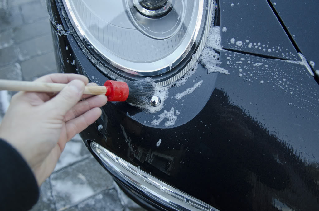

Gikk så over kriker og kroker med samme blanding Surfex HD og detailkost. Skiltene fikk samme behandling.
Så var det tid for Iron-X. Denne er litt kjedelig å bruke på mørk lakk da effekten ikke er så synlig, men ut ifra fargen på bakken fant den litt å jobbe med her også.
Håndvasken stod for tur og ble tatt med sterk blaning Meguiars NXT såpe og ny Zymol svamp for anledningen.
Etter avspyling hang vannet godt igjen på lakken.

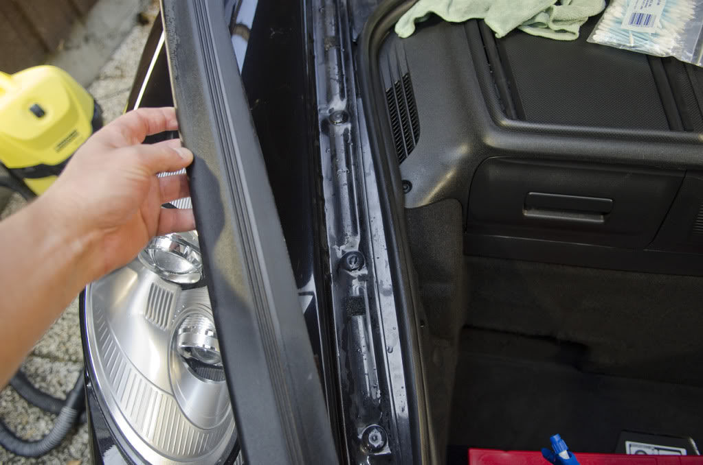

Dørkarmene og motorrom ble så tatt med samme blanding Surfex HD og detailkost.

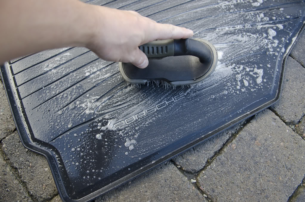

Mattene fikk samme behandling.

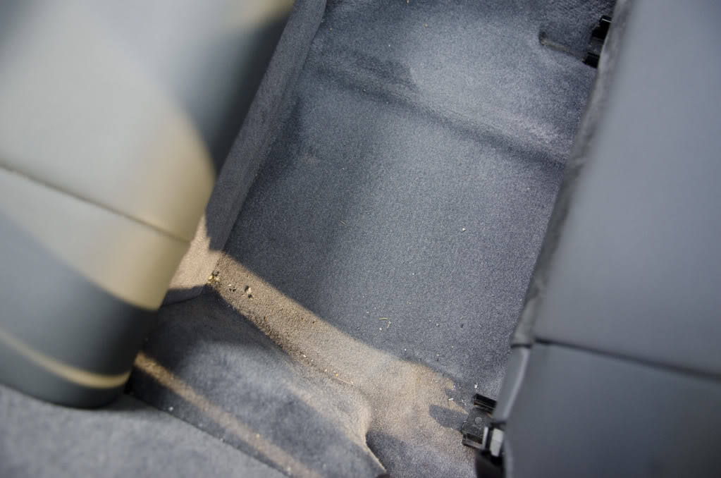

Så stod interiøret for tur. Tok ut alle matter og støvsugde disse.
Så noen bilder av interiøret før oppstart.

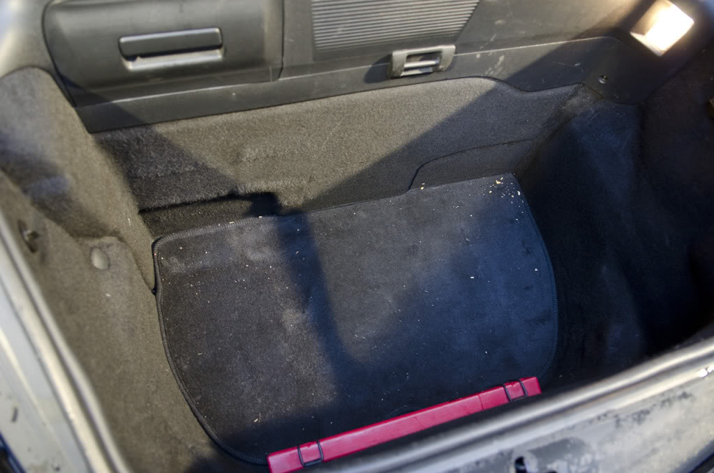

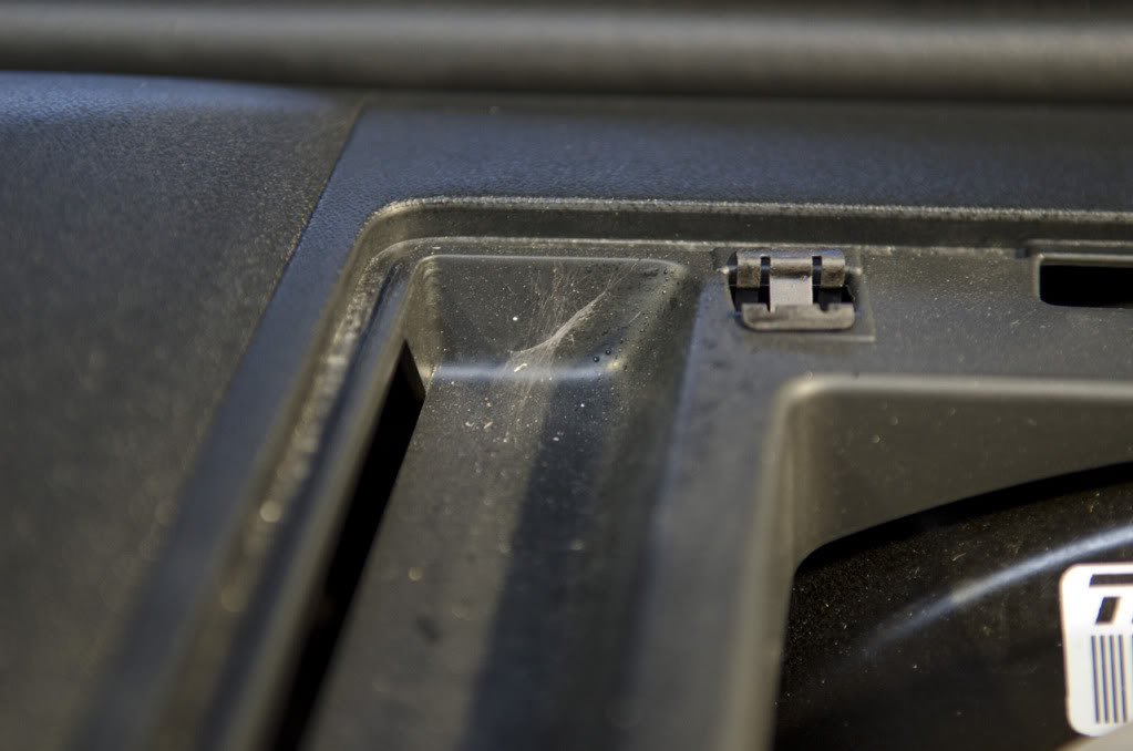

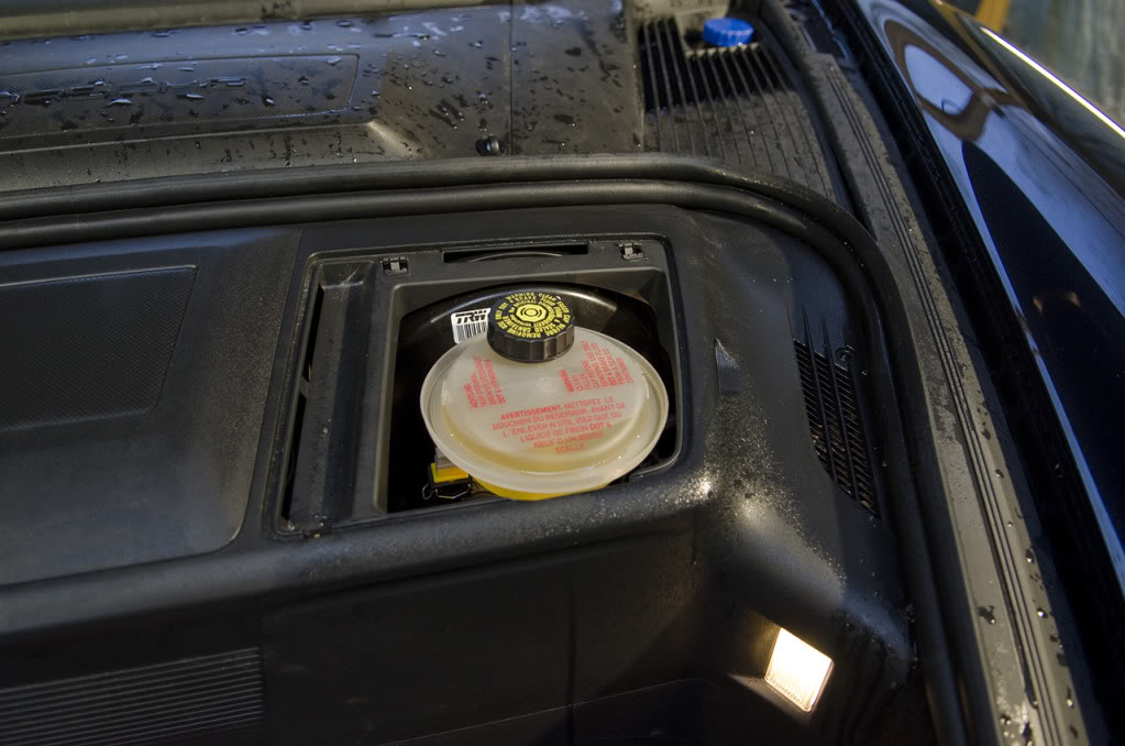

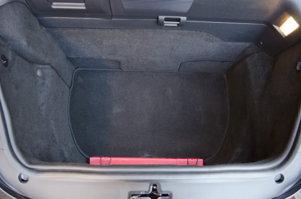

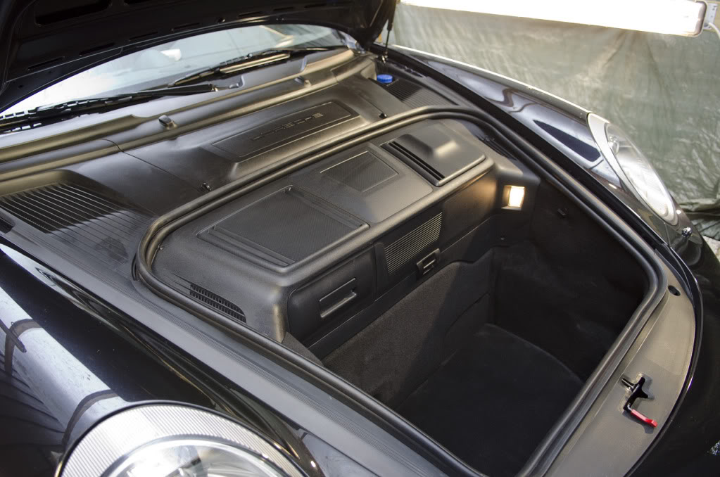

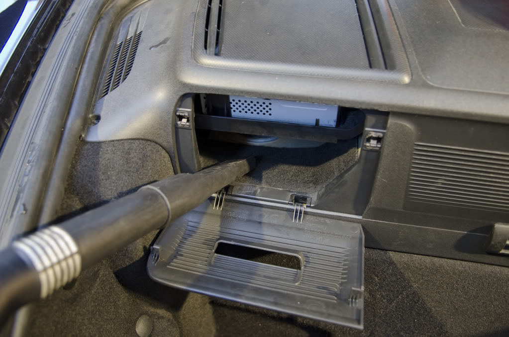

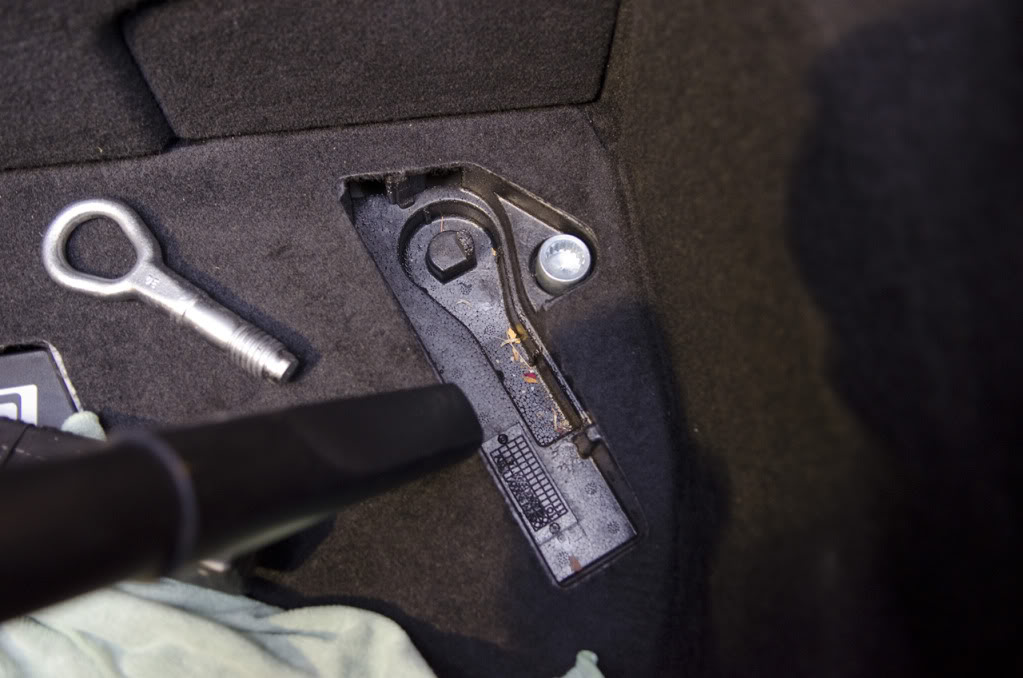

Startet opp med støvsuging av hele bilen før jeg gikk løs på bagasjerommet.
Her ble alle smårom støvsugd og vasken ble tatt med CG Green Clean 1:15 og microfiber. Her ble også deksler tatt løs for bedre tilkost og vask.
Avsluttet her med å gi plast en runde Swissvax Pneu.

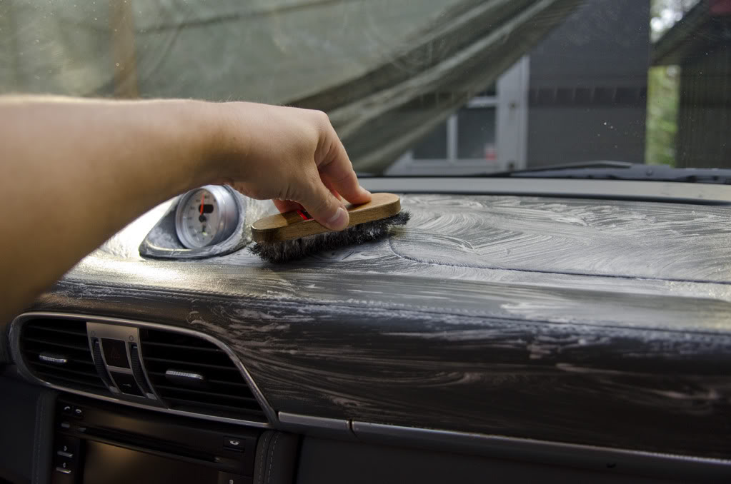

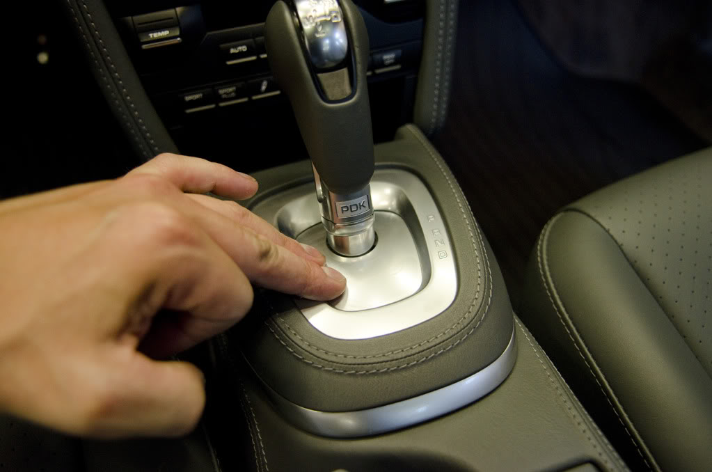

Så var det interiøret i bilen. Tok så vasken her med samme kombo, detail sticks på trange steder.

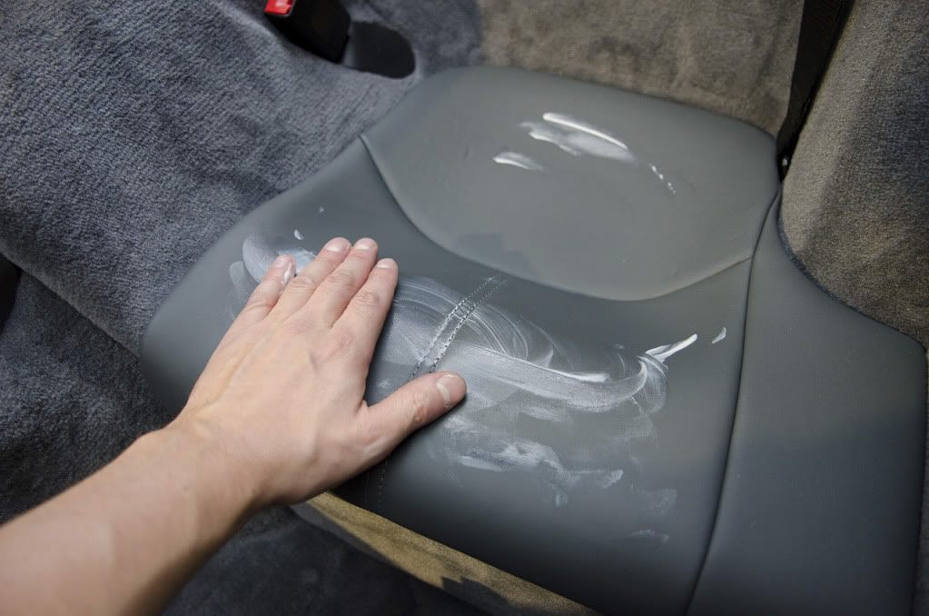

Neste ut var skinnrens. Fant ut av det ikke var så møkkete, var mest flekker her og der.
Etter skinnrens måtte skinnet pleies og ble da påført Swissvax Leather Milk. Synes det fungerer best å legge denne på med hendene.

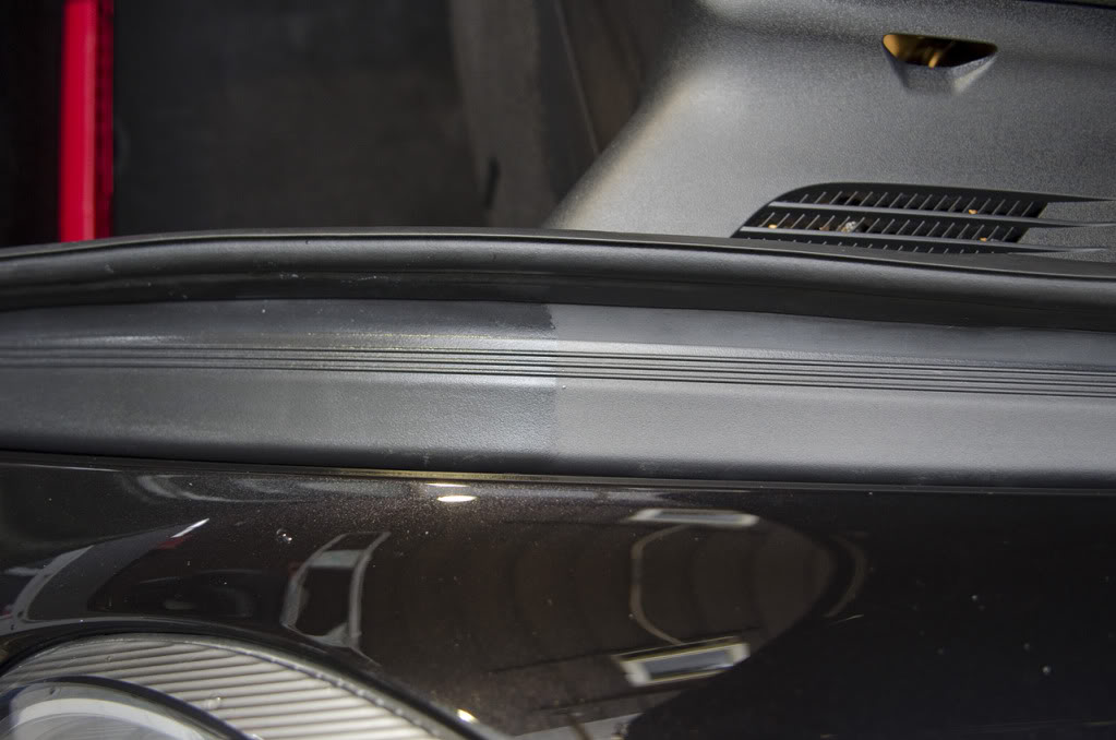

Så gikk turen videre til bakluken hvor plast ble vasket på samme måte som tidligere og deretter påført Swissvax Pneu for å friske opp plasten igjen.

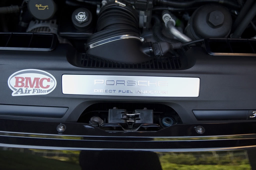

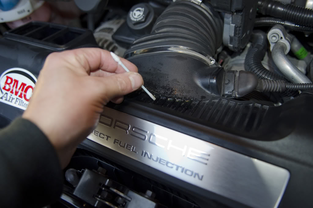

Gikk så videre til motorrom og spoiler på bakluke. Også her ble det brukt samme metode som resten av interiøret. Tok løs luftinntak i motorrom for bedre tilkomst og for å vaske disse grundigere da det var mye skitt mellom rillene på disse.

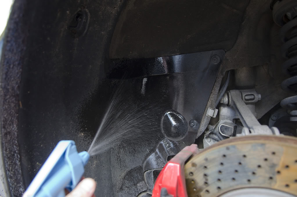

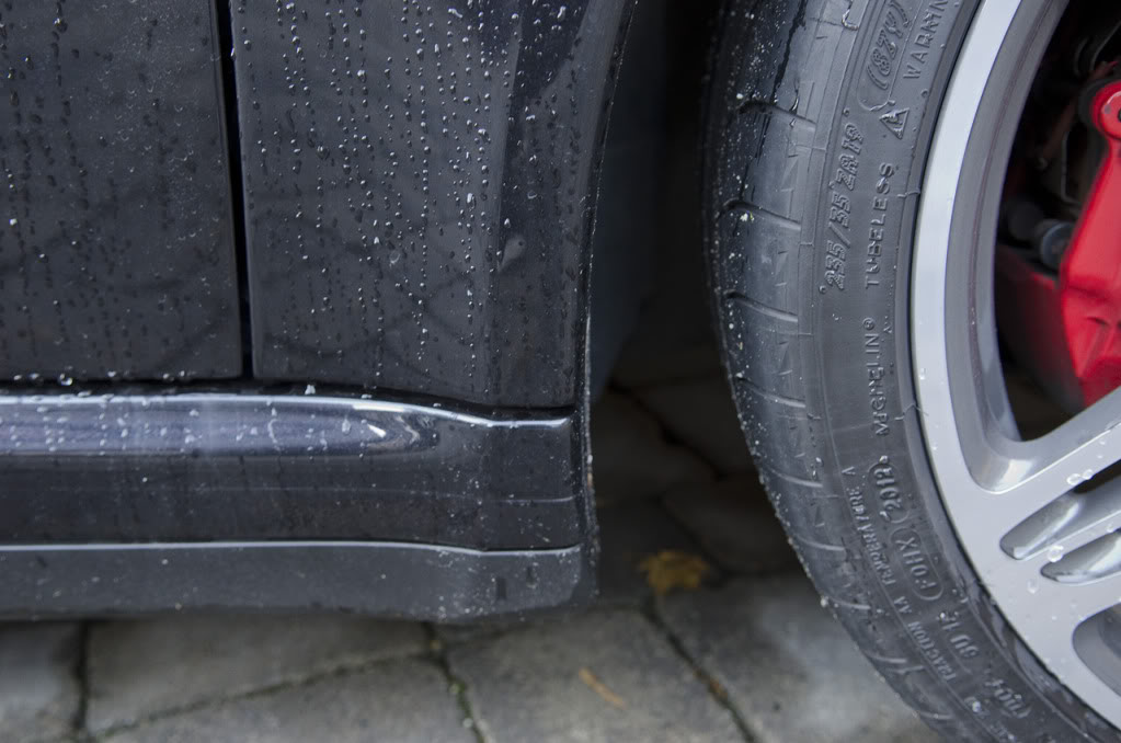

Avsluttet for dagen og startet opp neste dag med hjulbuer på planen. Sommerhjulene som stod på ble tatt bare 3 uker tidligere så disse gikk lett å få rene med en runde Scholl RIM 7 og detailkost. De fikk også ny voks og Pneu før montering igjen.
Hjulbuer fikk Prickbort og Surfex HD 1:5, jobbet inn med børste og kalipere fikk Swissvax Autobahn.

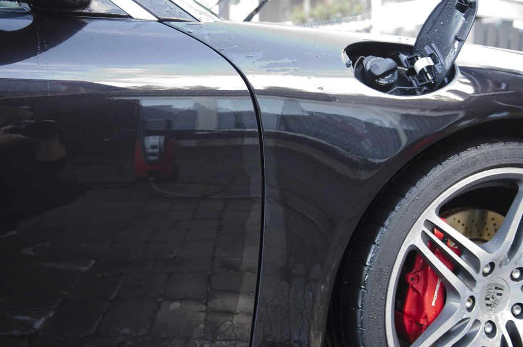

Så noen tilstandsbilder av lakk.
For det meste hologrammer, men med litt swirls og noen få RDS også.

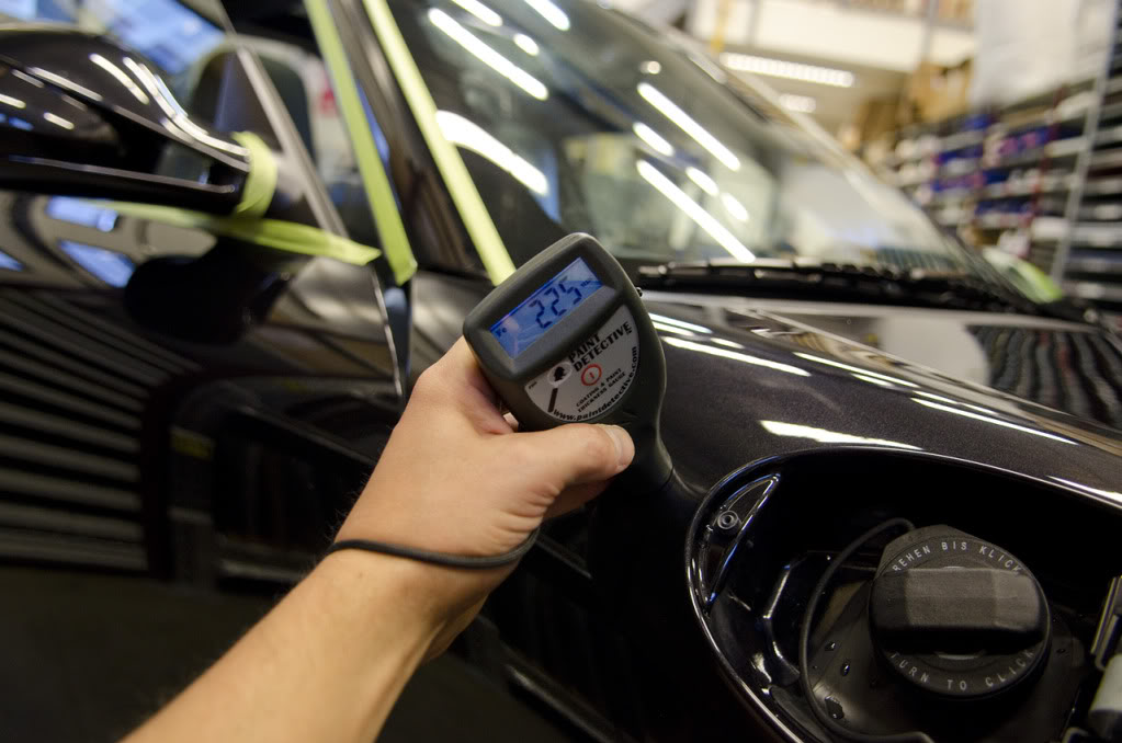

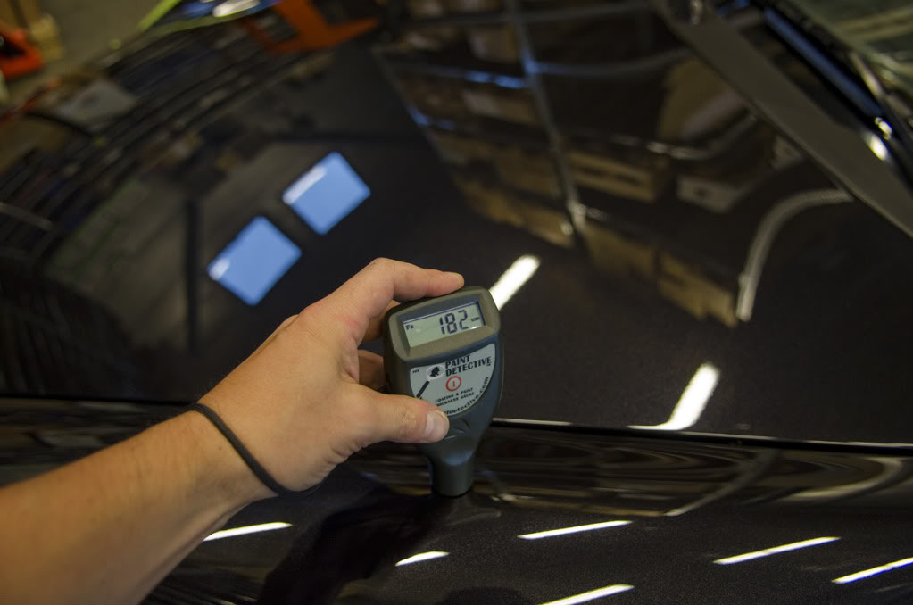

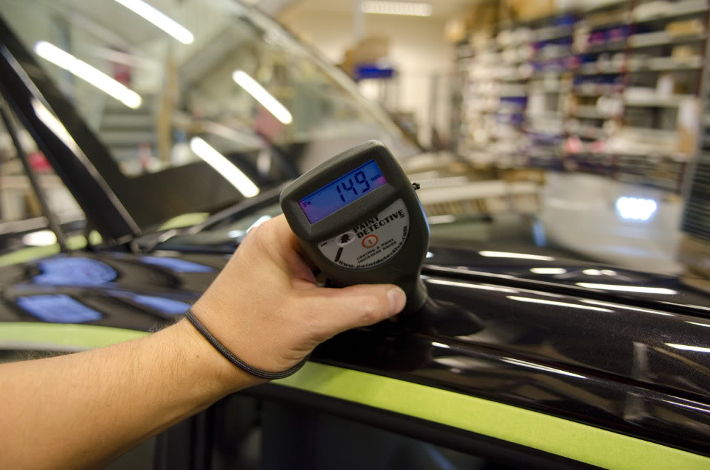

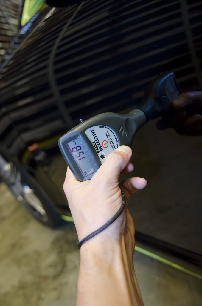

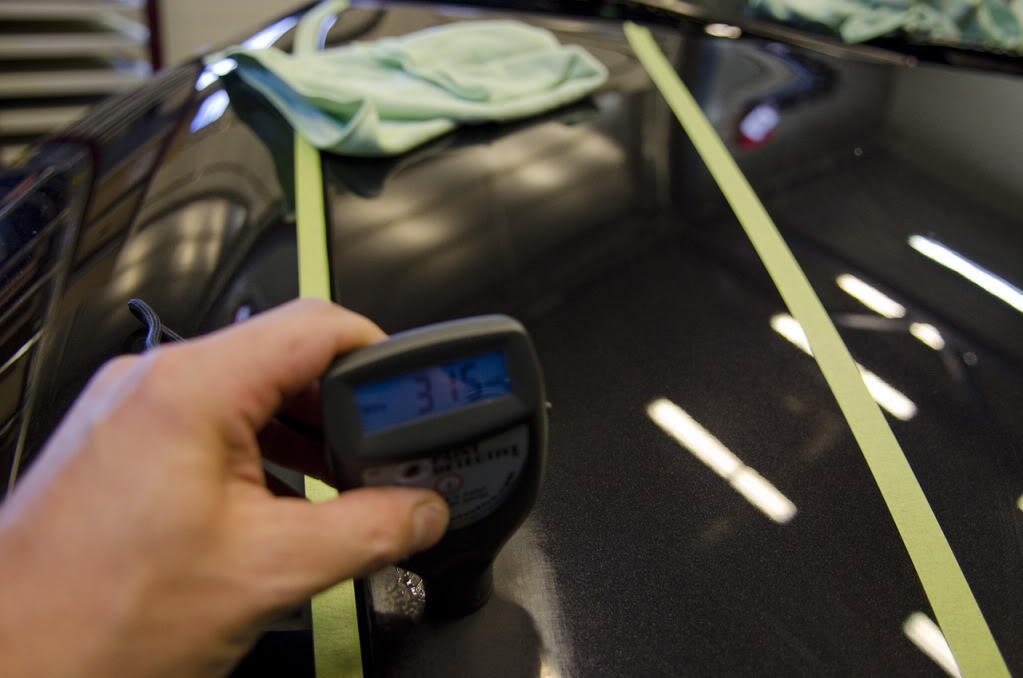

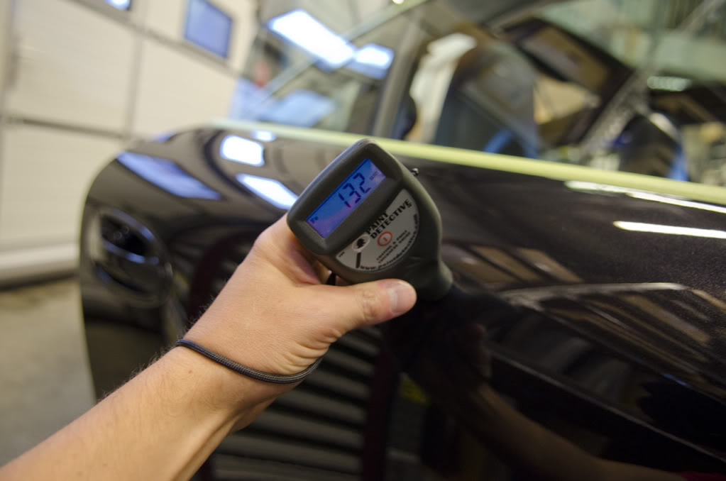

En runde med lakkmålinger gav med disse gjennomsnittsverdiene etter 5-6 målinger på hvert panel.
Venstre forskjerm.
Panser.
Takramme venstre side.
Venstre dør.
Venstre bakskjerm
Bakluke
Høyre bakskjerm
Høyre dør
Høyre takramme
Høyre forskjerm
Taket på denne er bare glass.

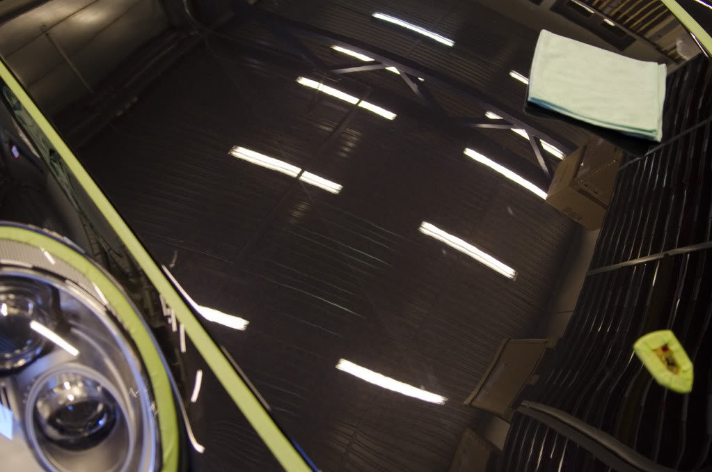

Store deler av bilen ble kjørt med Scholl S30+ på orange Scholl med DA. Noen paneler krevde litt hardere skyts og ble da kjørt med Scholl S17+ på sort Scholl først. RDS ble tatt med Scholl S03 Gold på gul Scholl med roterende.
Trange steder ble tatt for hånd for ikke å skade noe med maskin.
Videre følger en del bilder underveis, 50/50 og in action shots :)

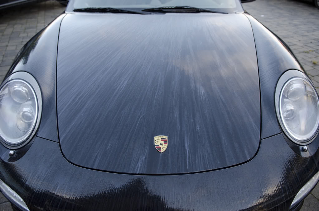

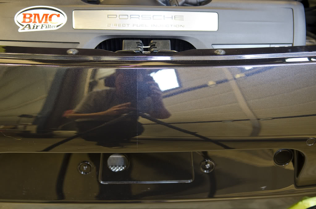

Panser hadde noen dypere RDS som krevde litt mere jobb. Kjørte her 3-4 runder meg Scholl S03 Gold på ullpad uten å få disse helt bort. Løsningen ble da våtslip med 2500 papir og polert opp igjen med Scholl S03 Gold på gul Scholl etterfulgt av Scholl S30+ på orange Scholl.

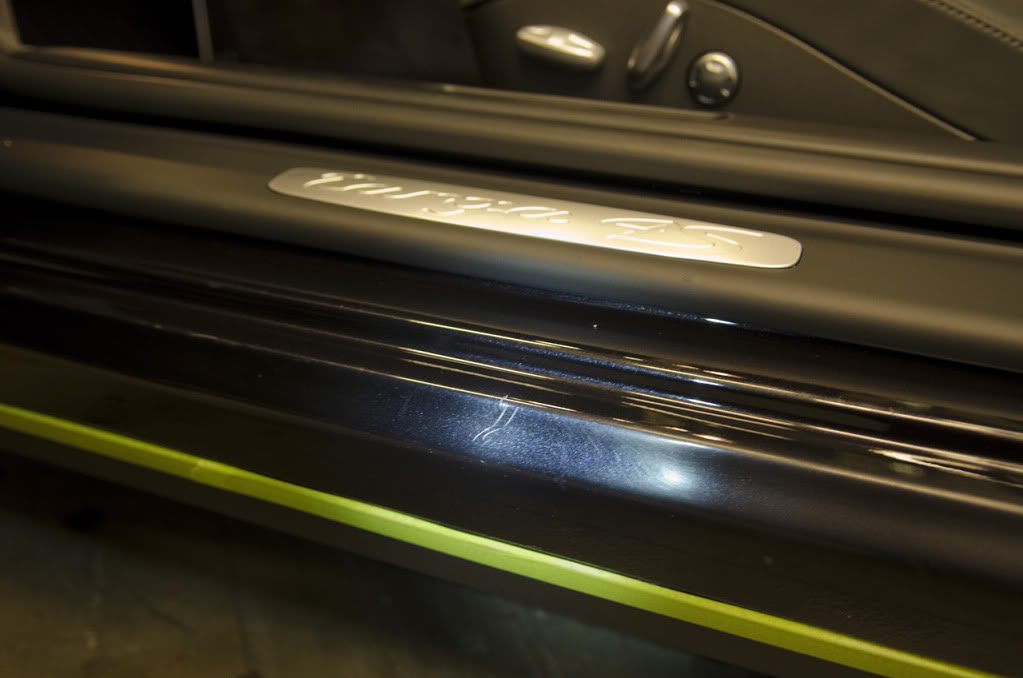

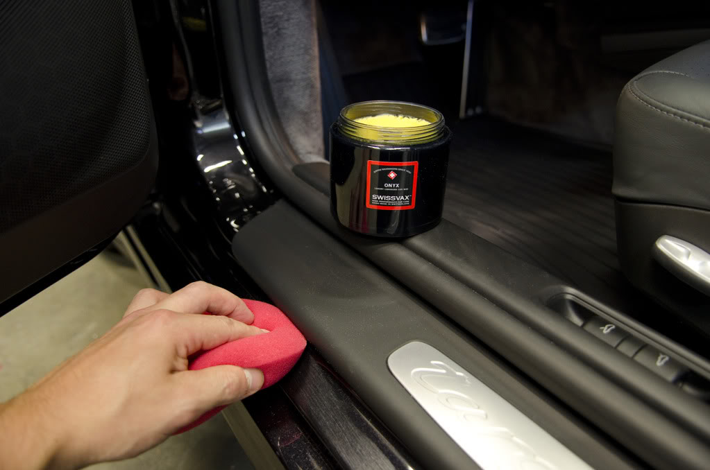

Mens den fikk ligge og godgjøre seg gikk oppmerksomheten til dørkarmer. Disse ble polert for hånd med orange Scholl og S30+.

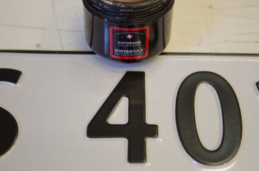

Voksvalget her ble Swissvax Onyx. Denne ble også lagt på lakkerte detaljer i interiøret samt under panser.
Porsche deksel i motorrom fikk Swissvax Autobahn sammen med skiltplater.

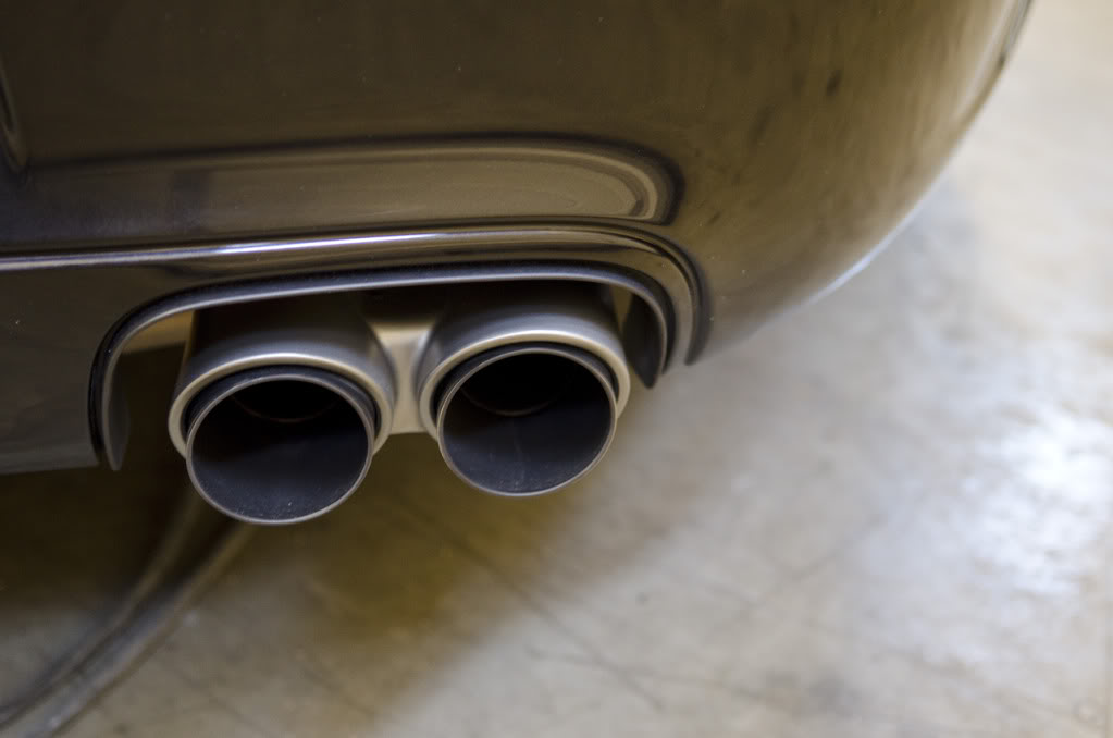

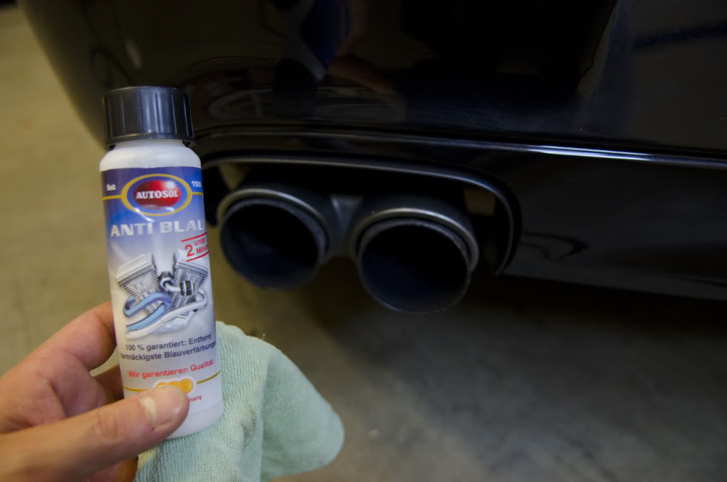

Eksos fikk en runde med denne komboen før et lag med Swissvax Autobahn.

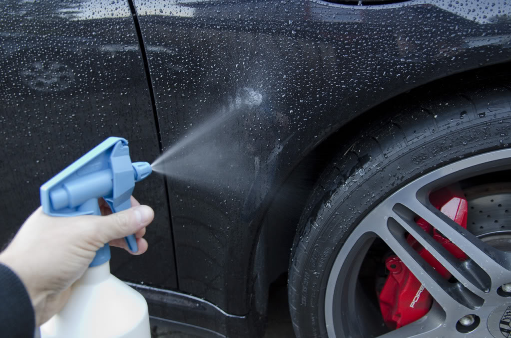

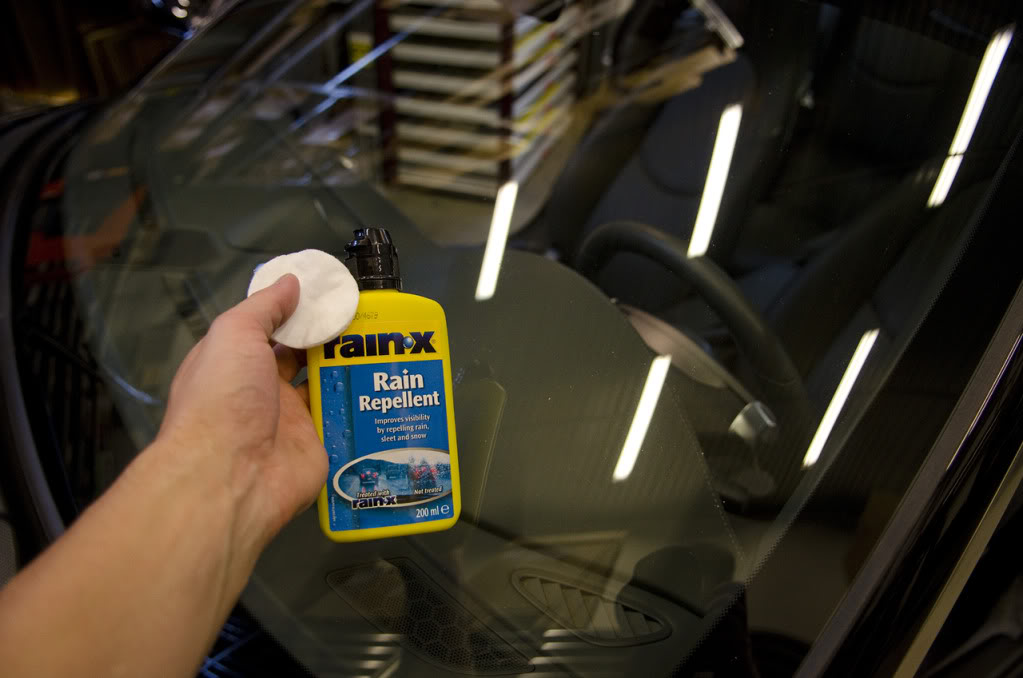

Alle ruter og utvendige speil fikk Rain X
Denne ble buffet med litt fuktig klut som er trikset for å få dette bra har jeg funnet ut.
Voks på bilen ble så buffet av og slik så bilen ut før jeg da tok kvelden.

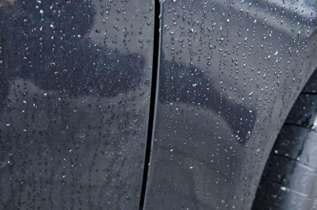

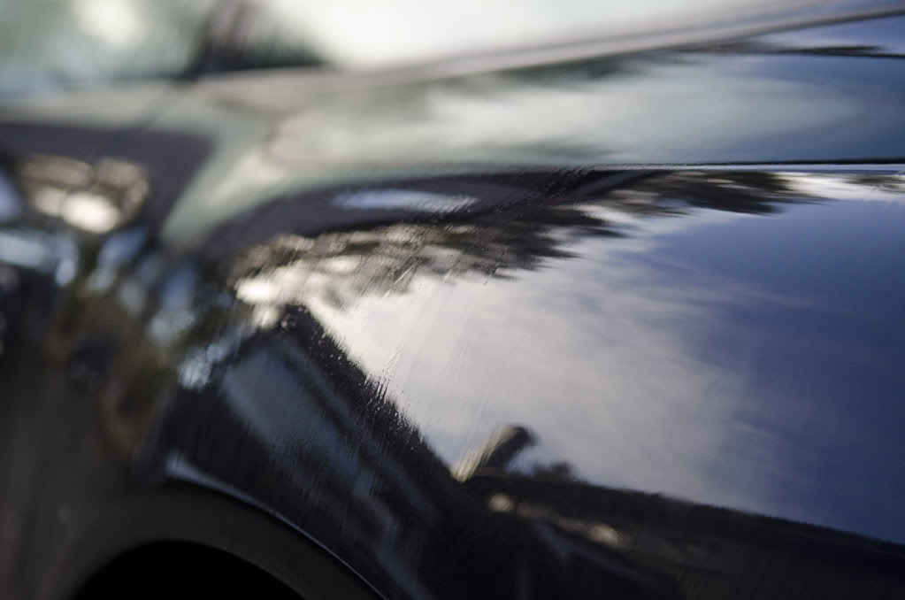

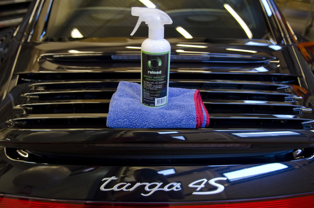

Så fikk lakk en runde med Carpro Reload. Påfører denne og fordeler denne med en microfiber og polerer den ut med en annen tørr microfiber. Ble riktig så blank og dyp lakk med denne :wub:

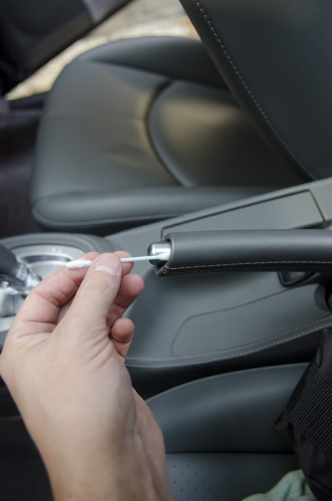

Siste detalj på verket ble mappa til håndbok og serviceheftet samt nøkkelring. Dette ble renset med Swissvax Leather Cleaner og påført Swissvax Leather milk.

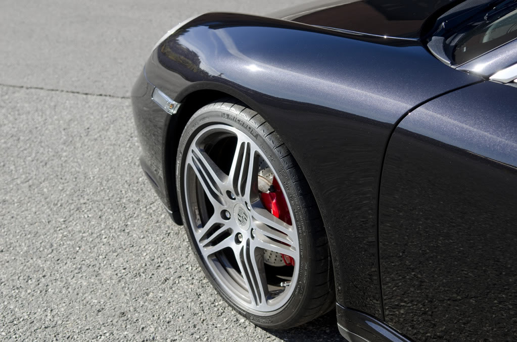

Så til ferdigbildene :)
