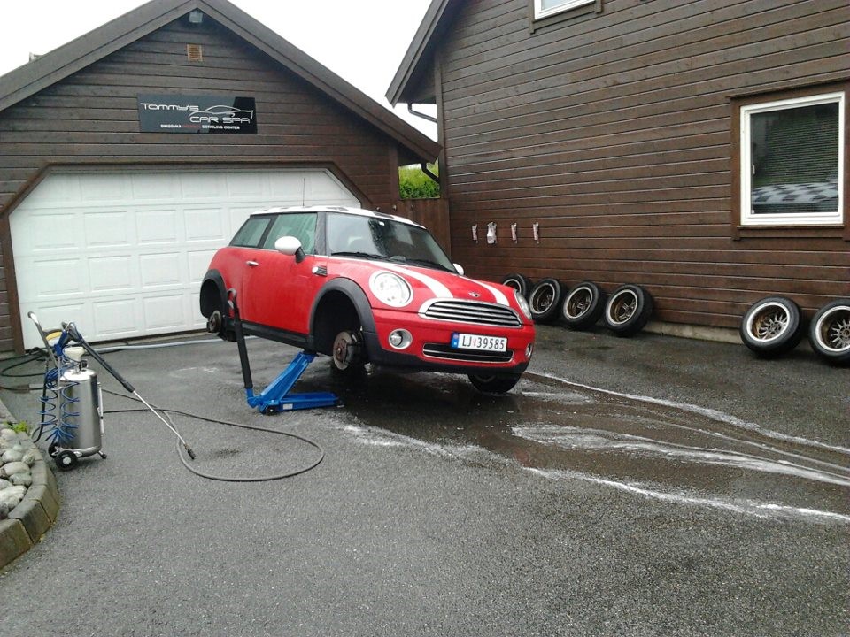

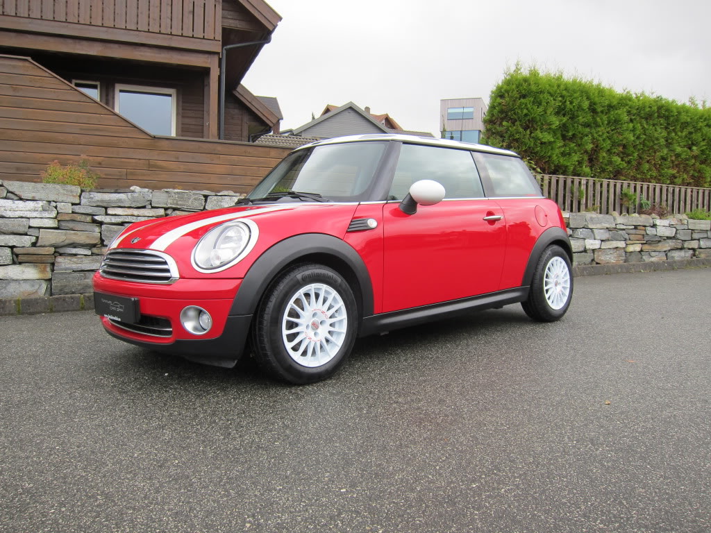

Min datter har endelig fått kjøpt seg drømmebilen, en Mini cooper 2007, å den trengte sårt en del opprydning både utvendig, og innvendig, i tillegg til at jeg tok en full service, og byttet en del slitedeler. Jeg fikk tatt en lettere vask på den dagen etter at den kom hjem, og fikk jekket den opp og spylt den under. Et par uker senere klarte jeg å få overtalt min datter til å være uten babyen sin i noen dager for en større makeover.

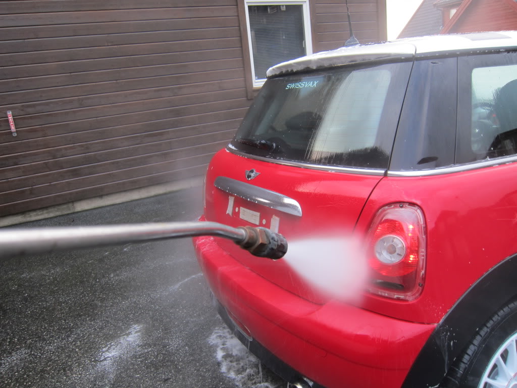

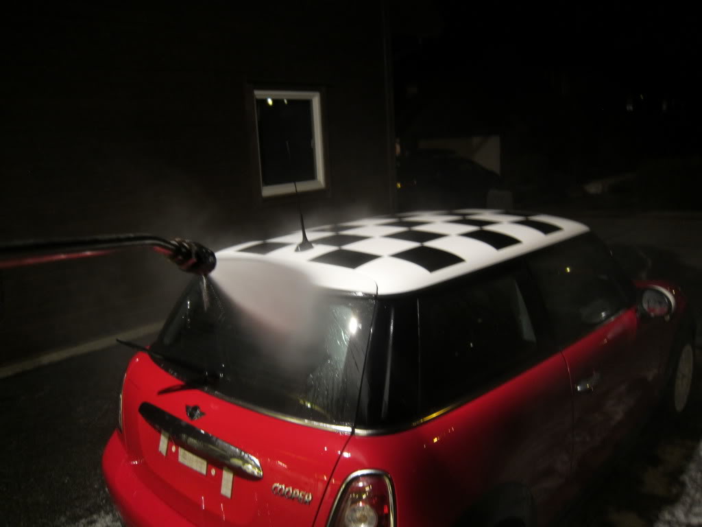

Her blir bilen spylt ynder, og hjul avmontert for grundig vask

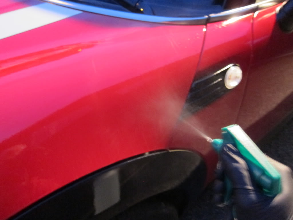

Startet medprickbort over hele bilen, som fikk virke i 6-8 min

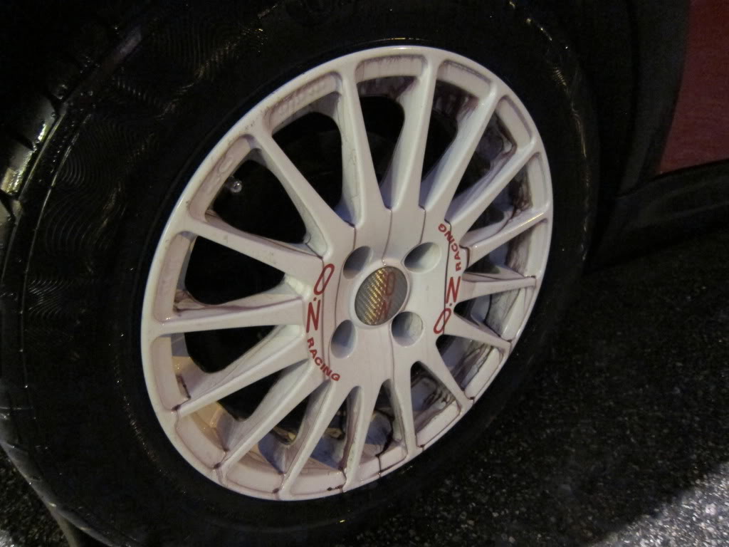

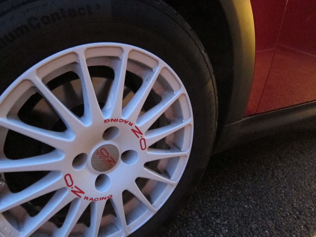

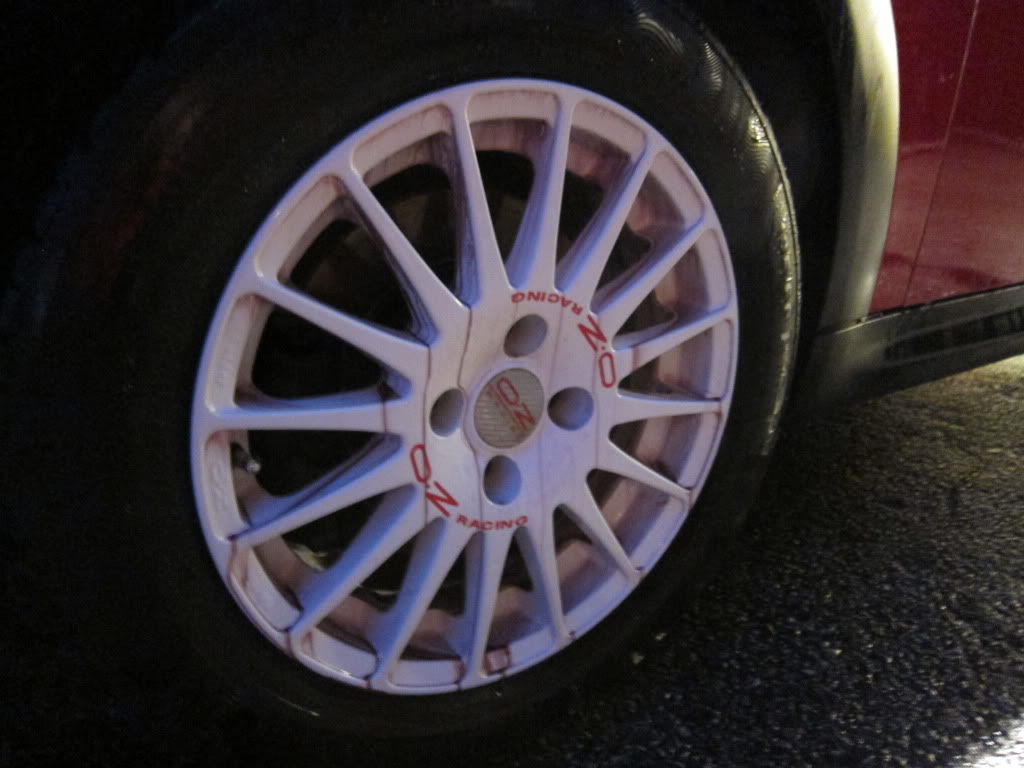

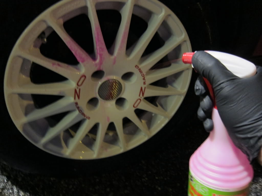

Så en runde med P21s på felger

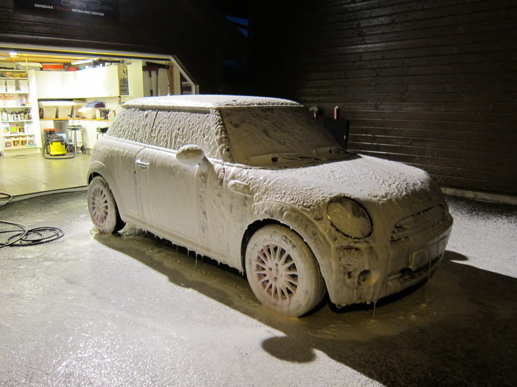

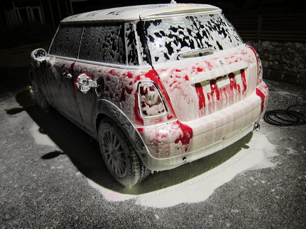

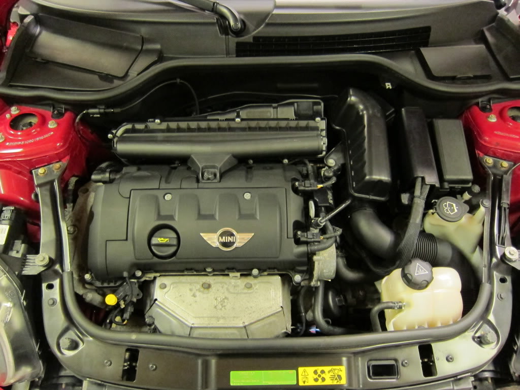

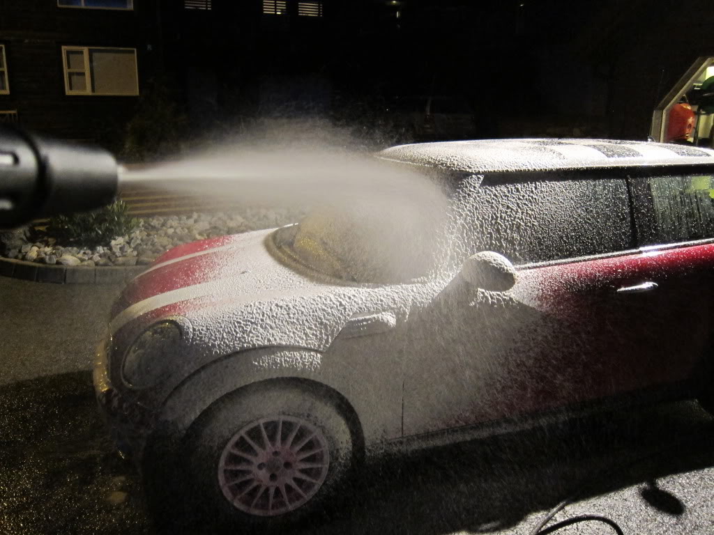

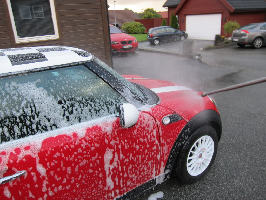

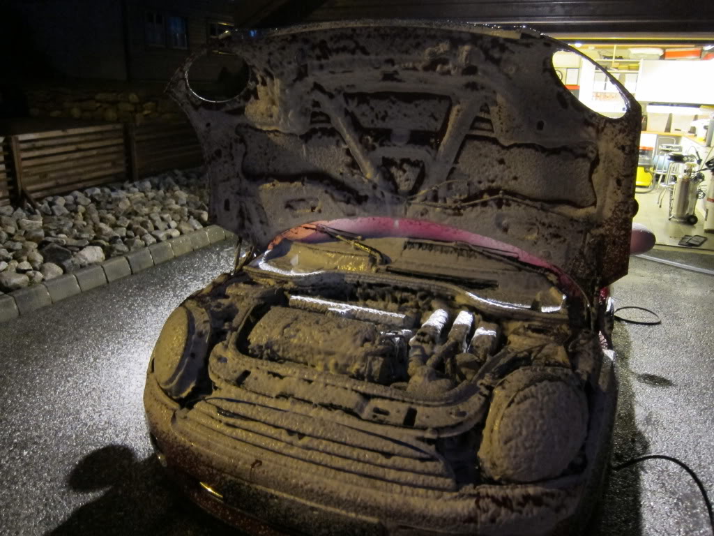

Så ble hele bilen inkl motor rom skumlagt med CG c+wg og CG greame reaper
Foam action
Etter ca 10 min

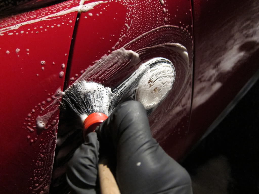

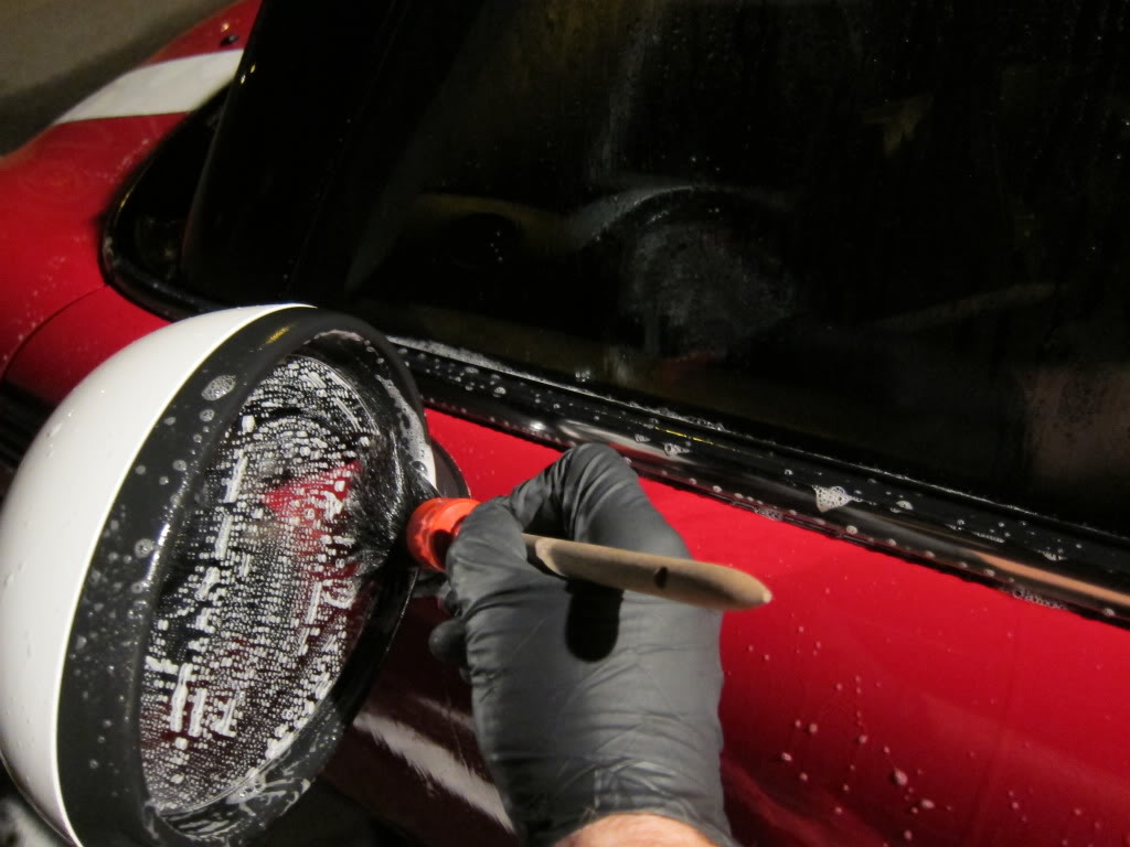

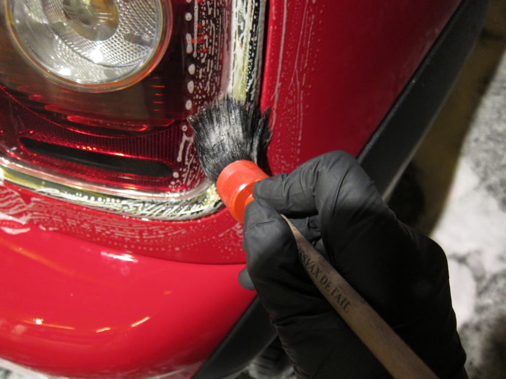

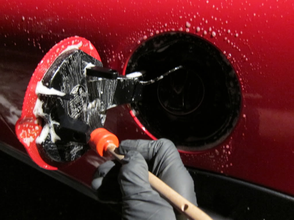

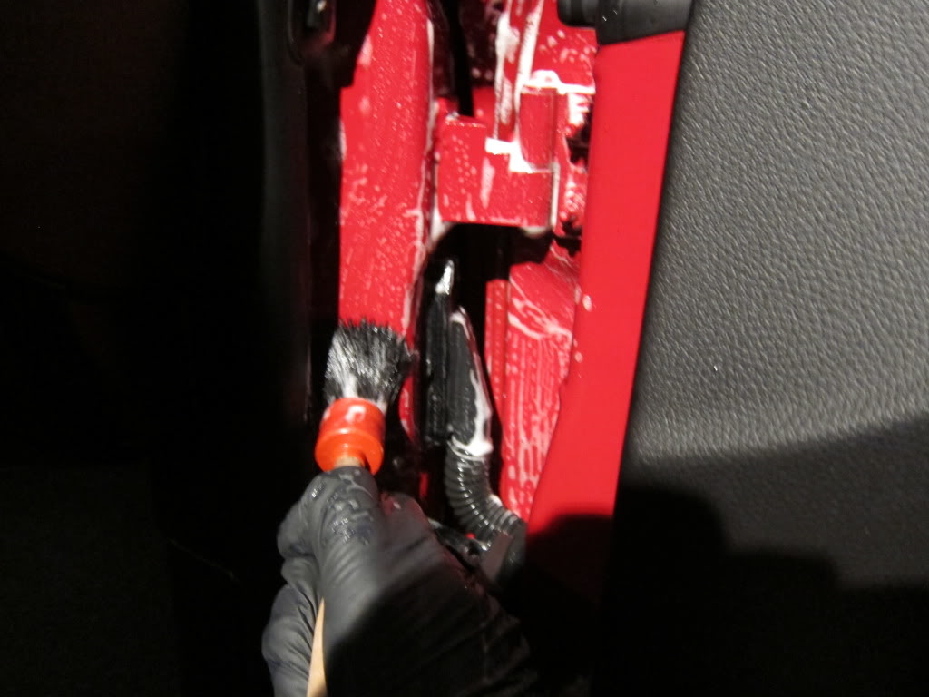

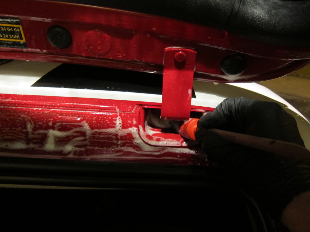

Så ble skum avspylt, og jeg gikk over i kriker og kroker med detailbrush og APC 1:5

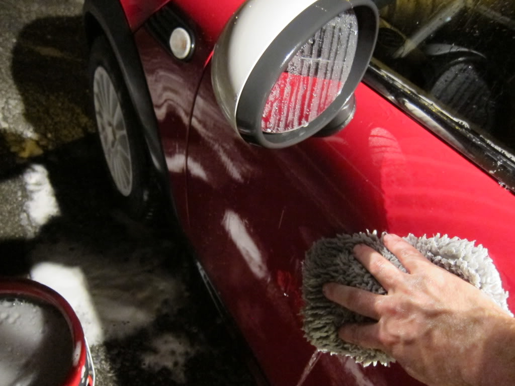

Så var det klart for berøringsvask, å som vanlig med SV carbath og washpudel
Skummer opp vannet

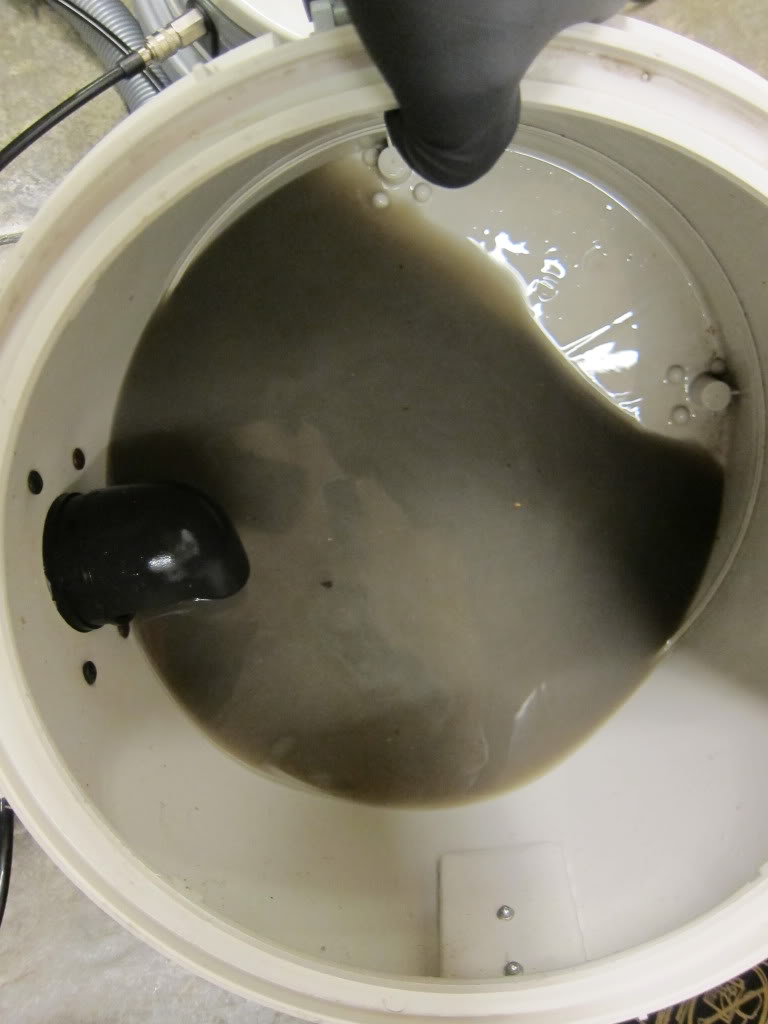

Renspyling
Hadde en runde med SV paintrubber blå etter dette, og det var moderat med grums igjen, men ser jeg har glemt bilder av dette i farten

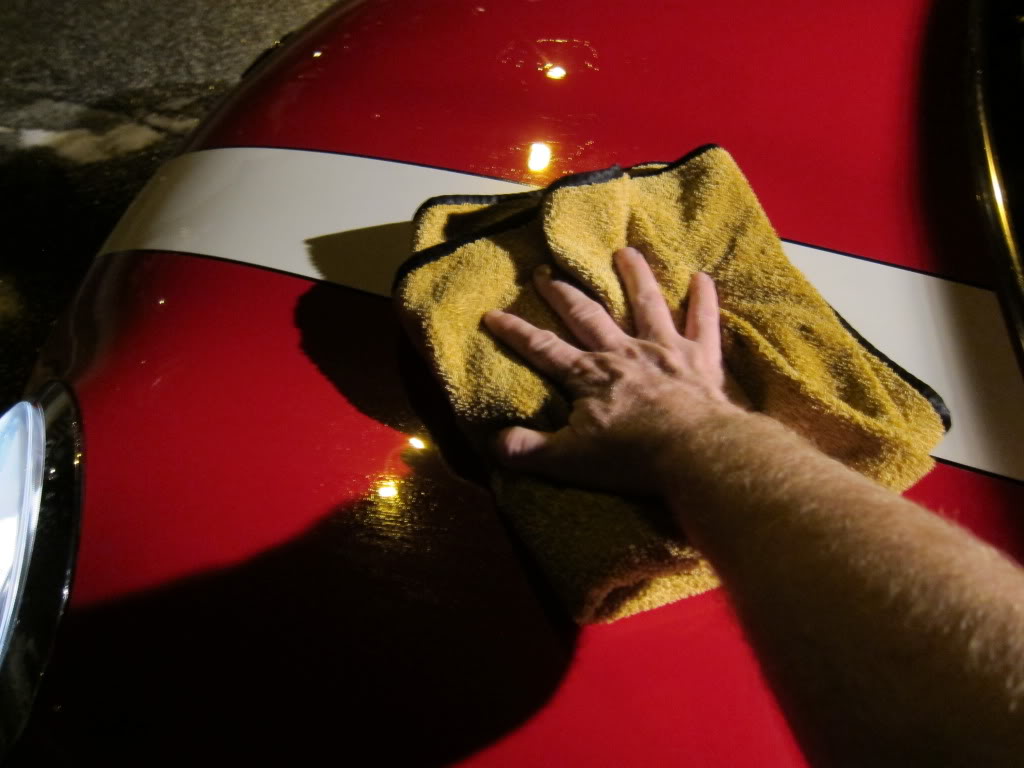

Så var det tørking med miracle dryer

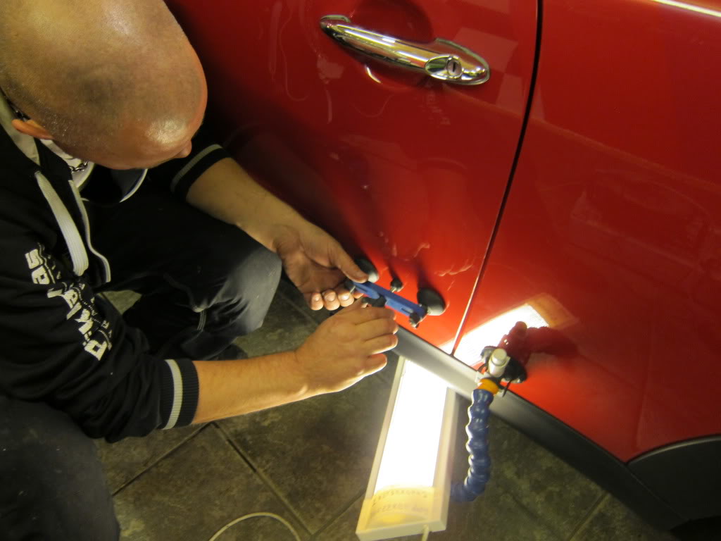

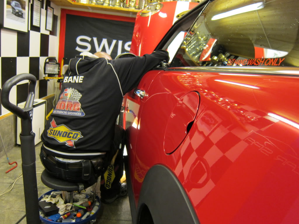

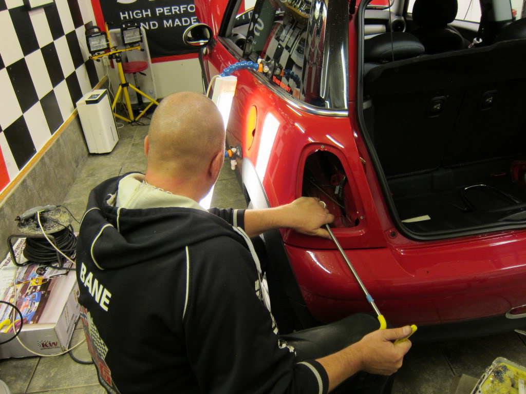

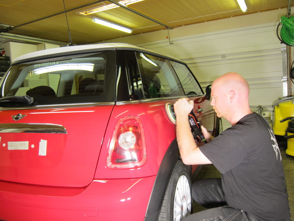

Det var en del småbulker rundt omkring, så da er det bare å tilkalle Cato fra Caropractor1 for å ordne opp i dette. Er en fryd å se på den mannen jobbe.
Noe blir trekt ut med tvinge og lim

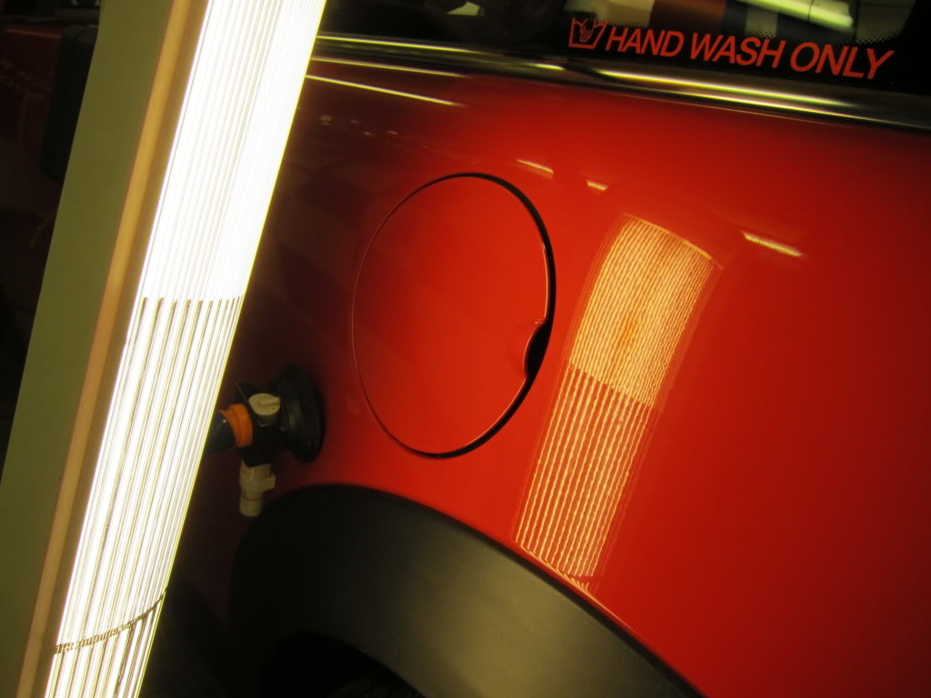

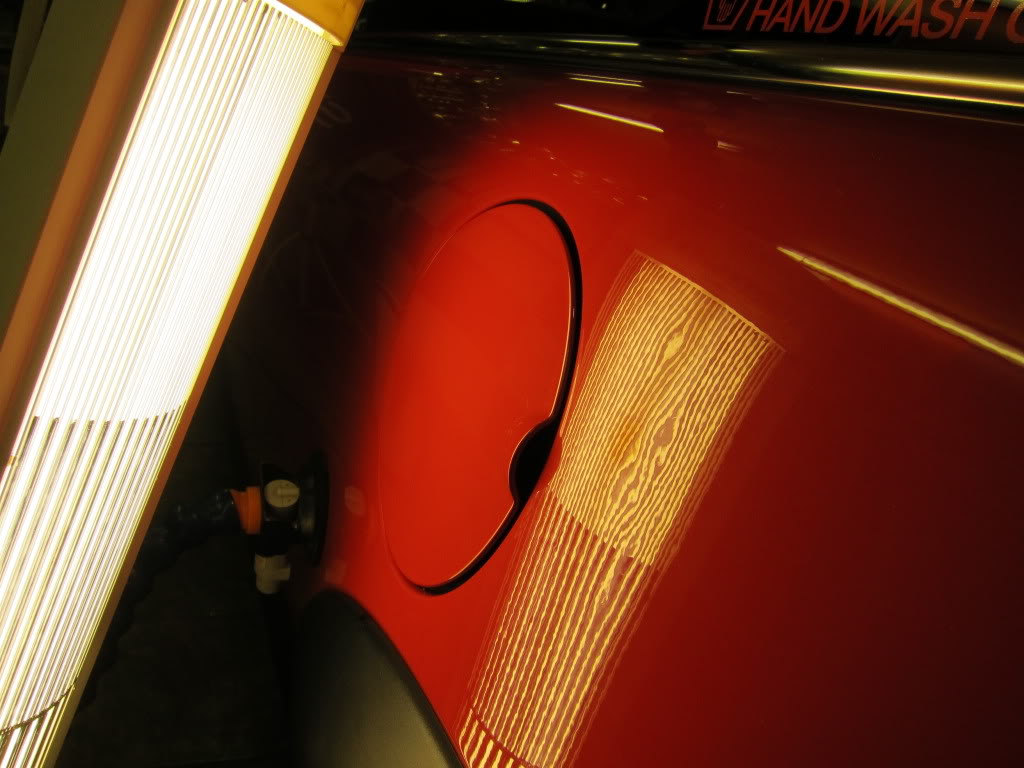

Her er det en "serie" bulker ved siden av tanklokket
Vi plukker ut den ene baklykten, og Cato finner frem verktøyet.
En liten time senere, og bulkene er borte.

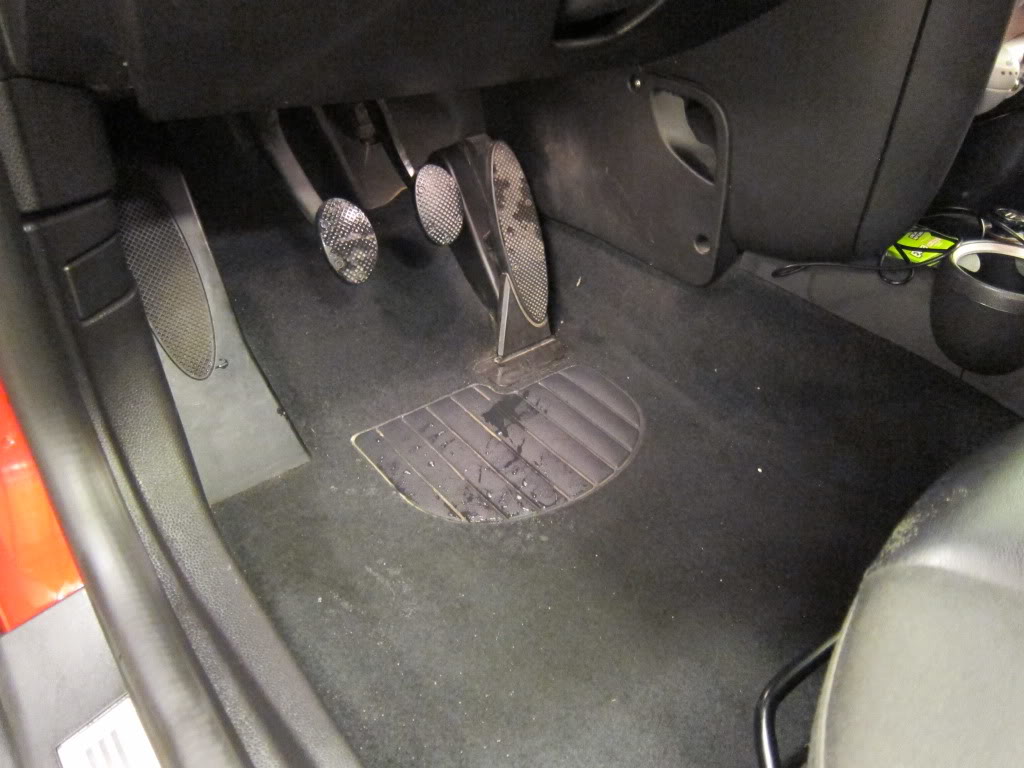

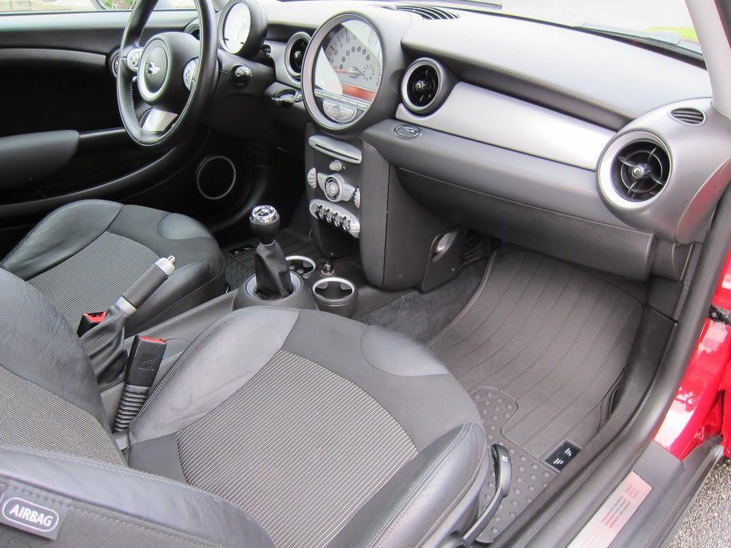

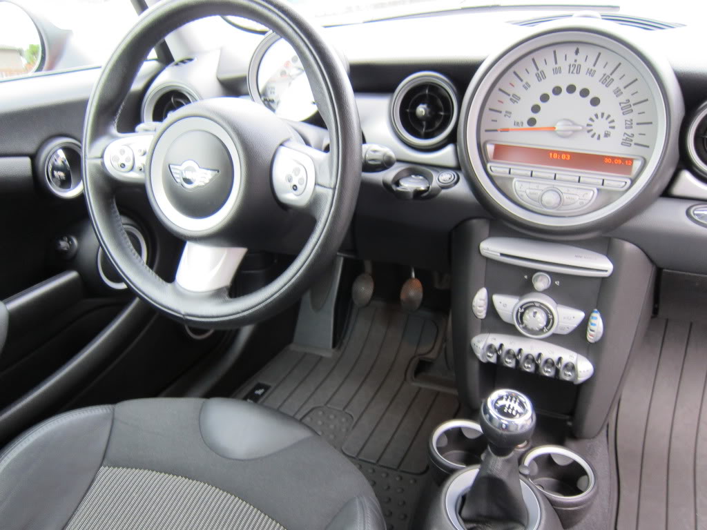

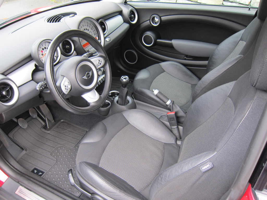

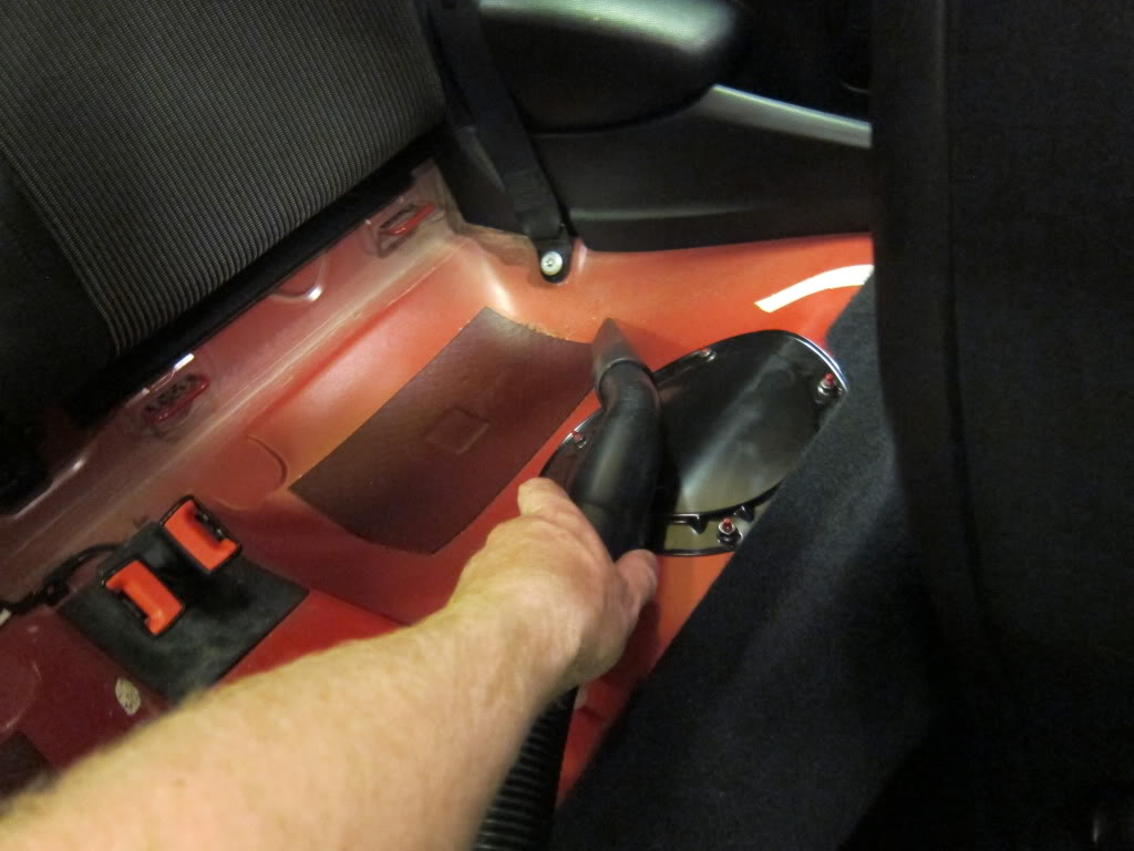

Så noen bilder av et interiør som sikkert ikke har sett noe serlig mye vedlikehold den siste tiden (hadde vert over en kjapp runde når vi fikk bilen hjem)

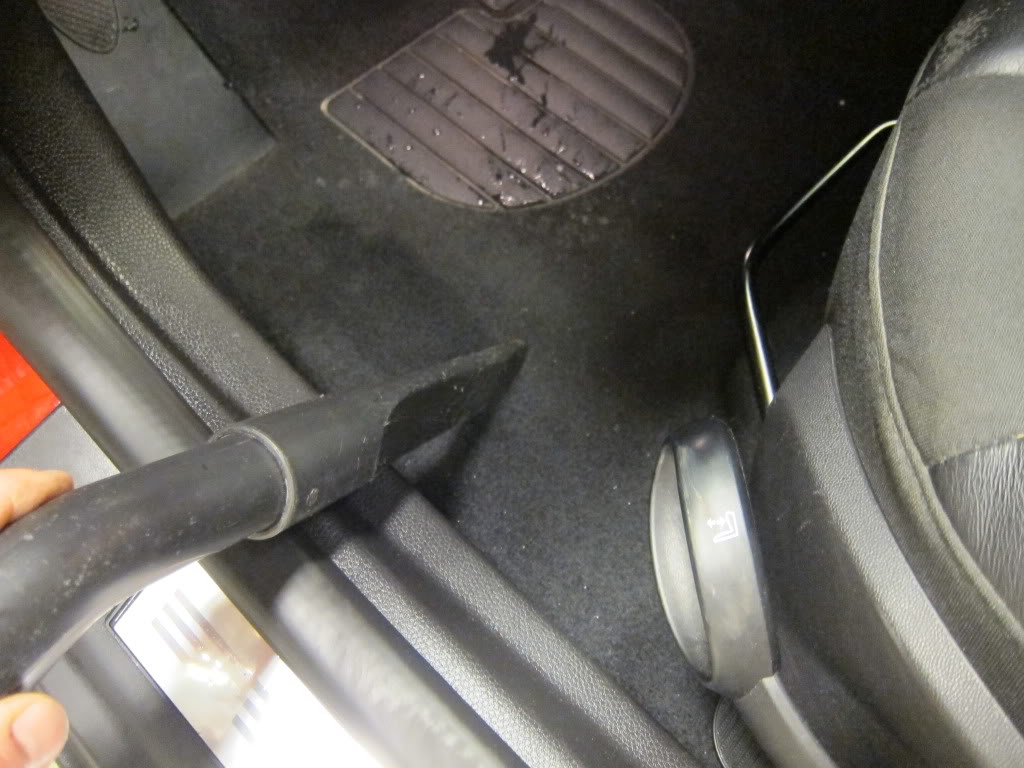

Startet med støvsuging

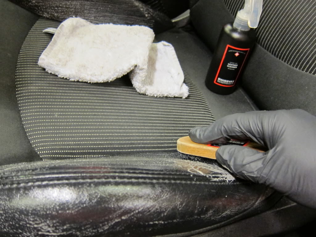

Så ble det (lille) som var av skinn renset med SV leather cleaner
Her er etter bare sidestøttene på sitteputa på fører stolen

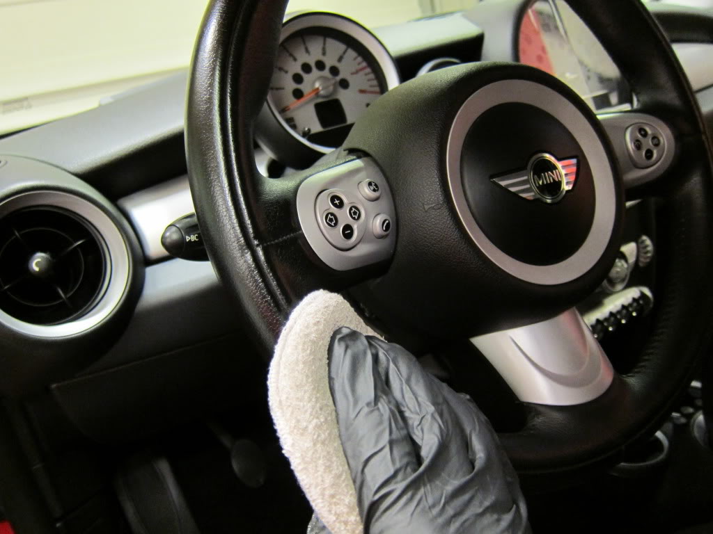

Rattet fikk også en runde

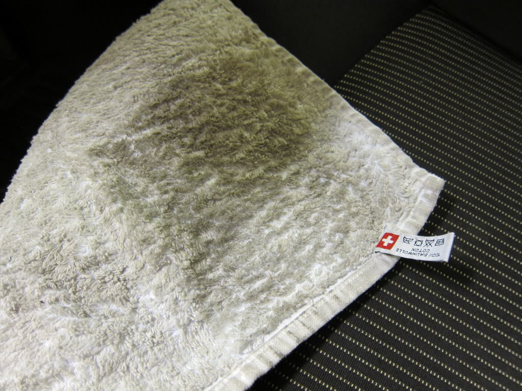

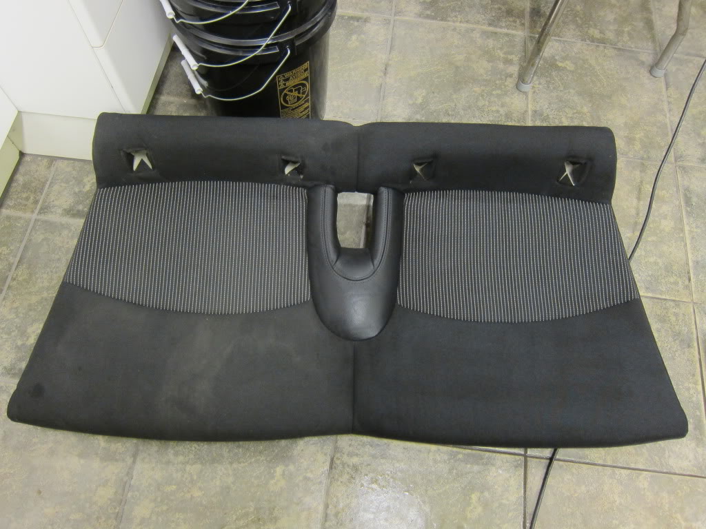

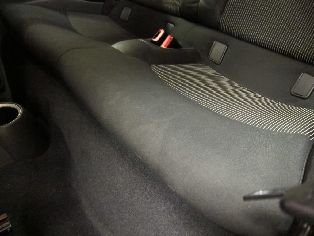

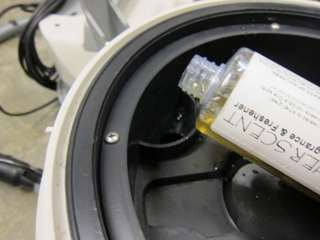

Så var det klar for en runde med tekstilrens. Har en skvett med CG leather scent i rensevannet

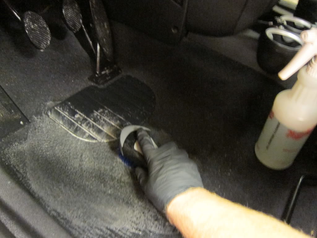

Sprayer på APC 1:5 å jobber det inn med tekstilbørste

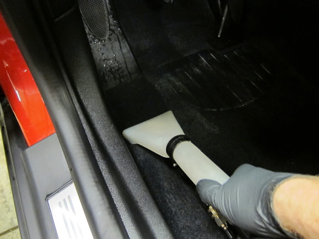

Skyller og suger opp med Foma combivac

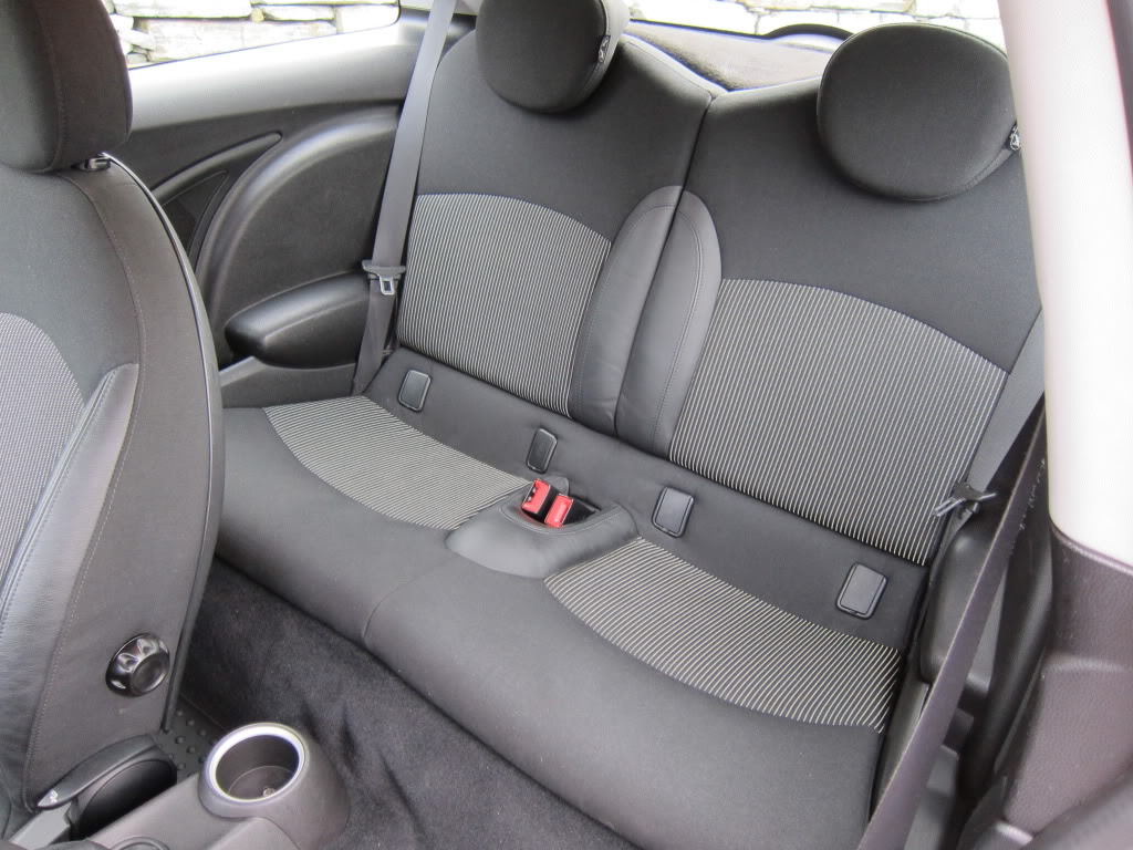

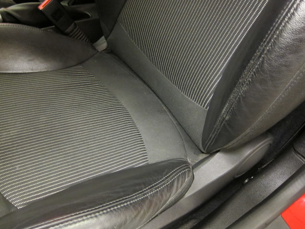

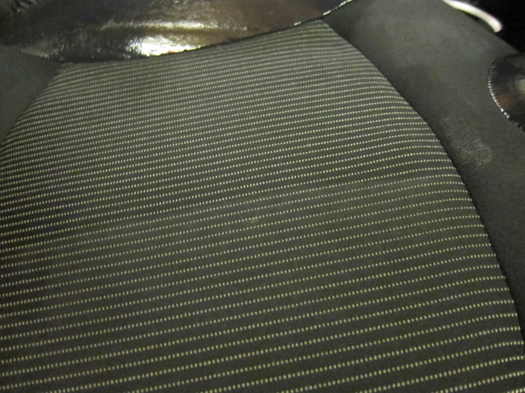

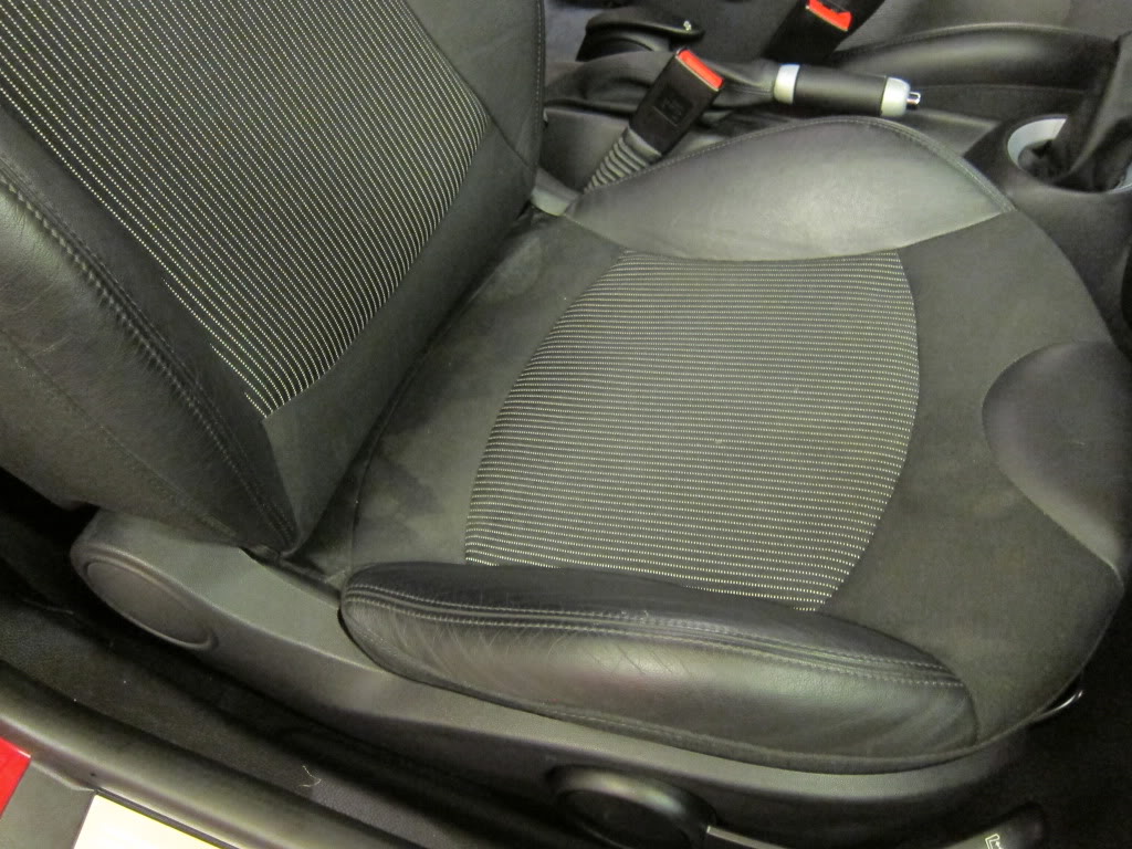

50/50 av sittepute i forsete
50/50 av sittepute bak

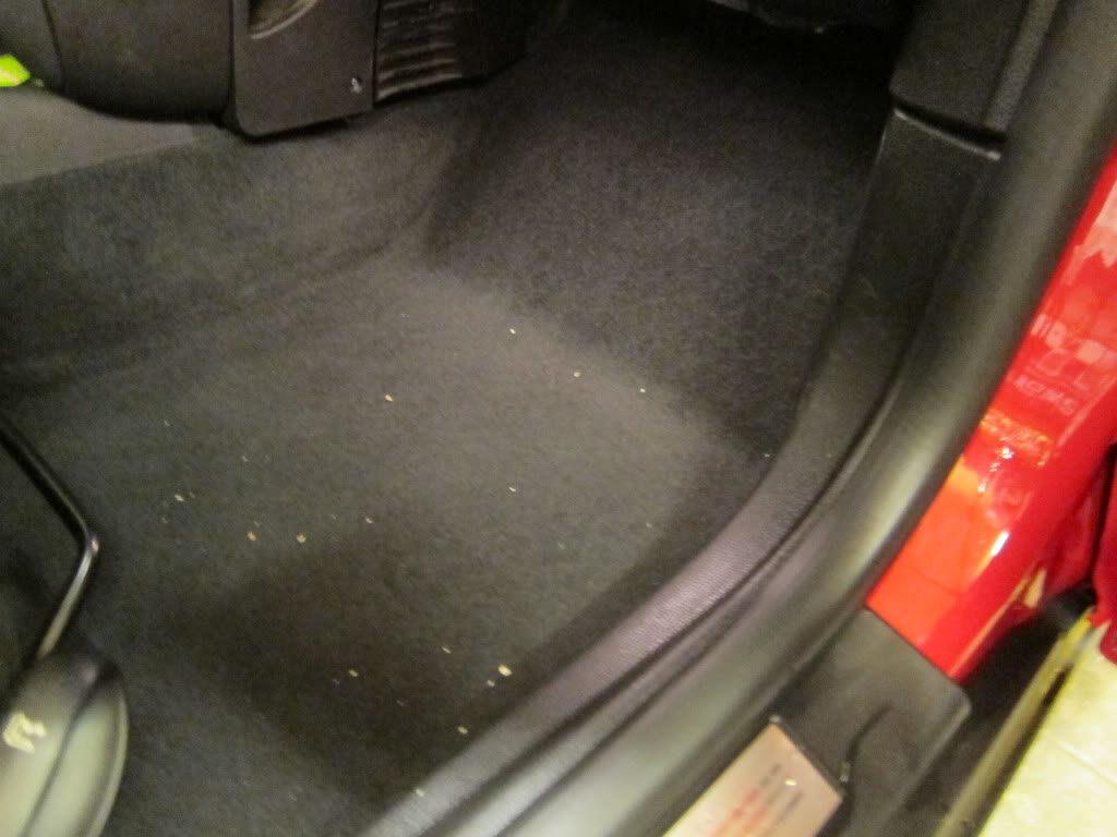

Var en del møkk her etter en runde på gulv og i seter.

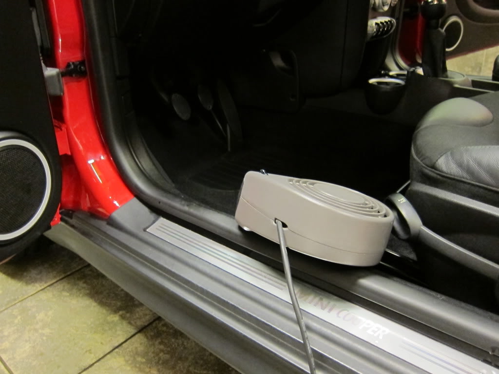

Så ble det satt inn en defa vifteovn for ekstra tørkehjelp (i tillegg til varmepumpen i garasjen)

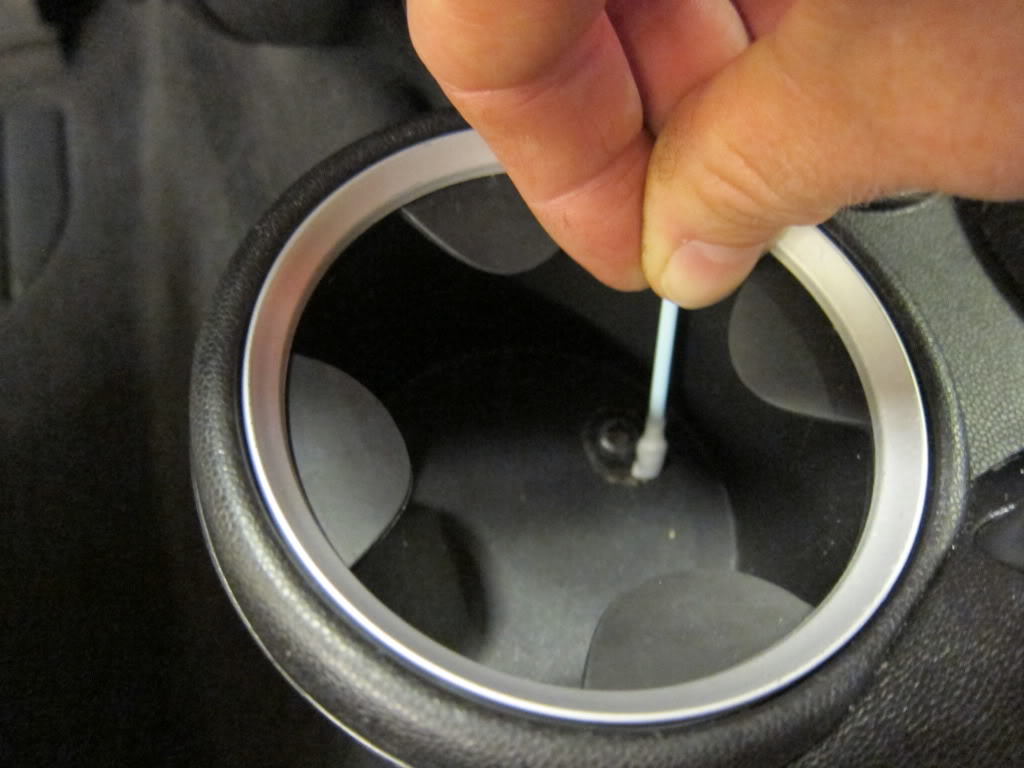

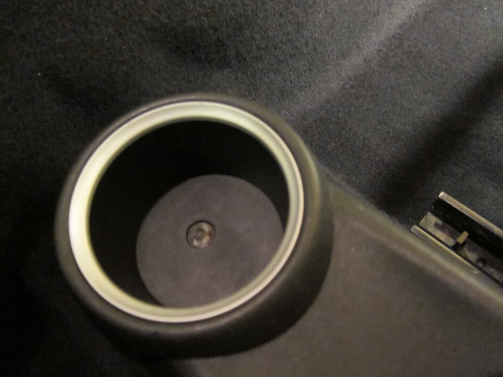

Detailsticks på trange steder i interiøret

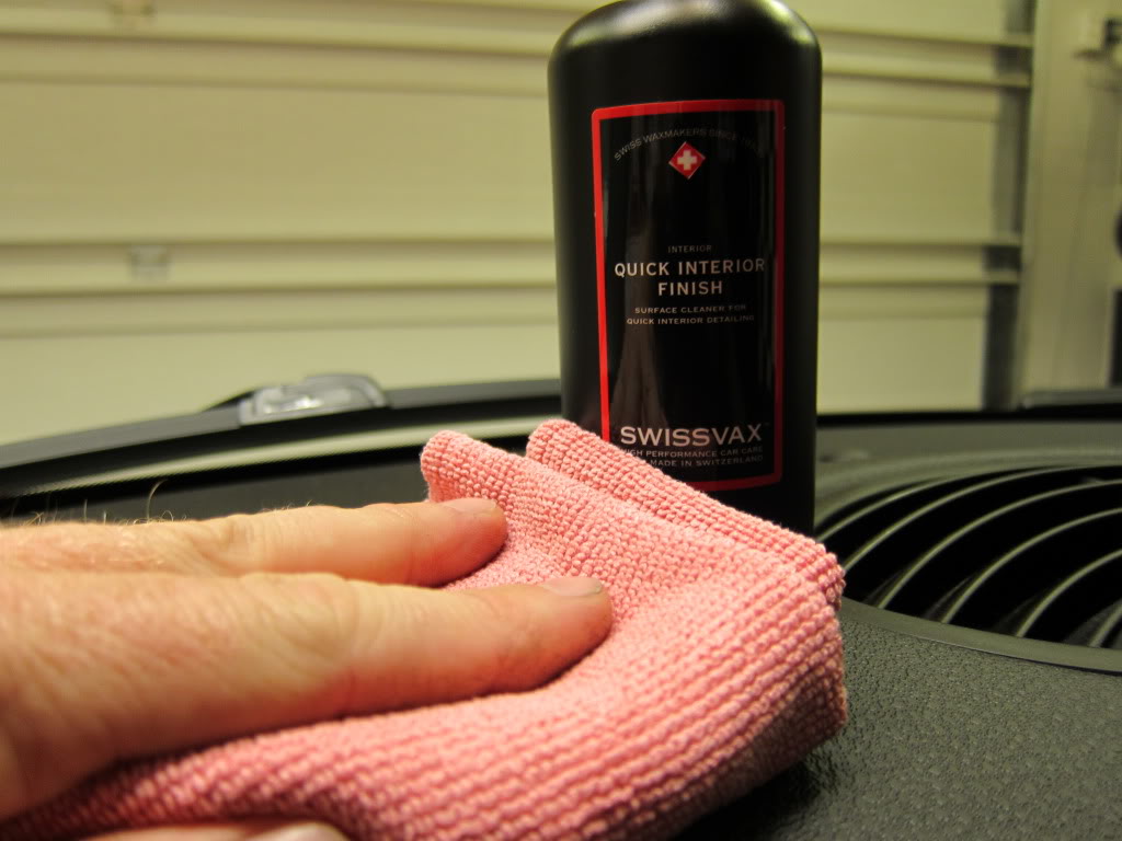

SV quick finish på plast i interiøret

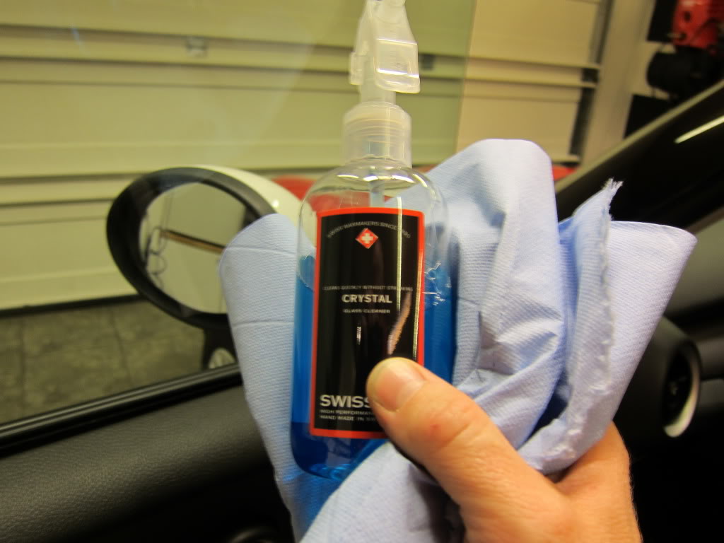

SV crystal på vinduer, sammen med lofritt papir

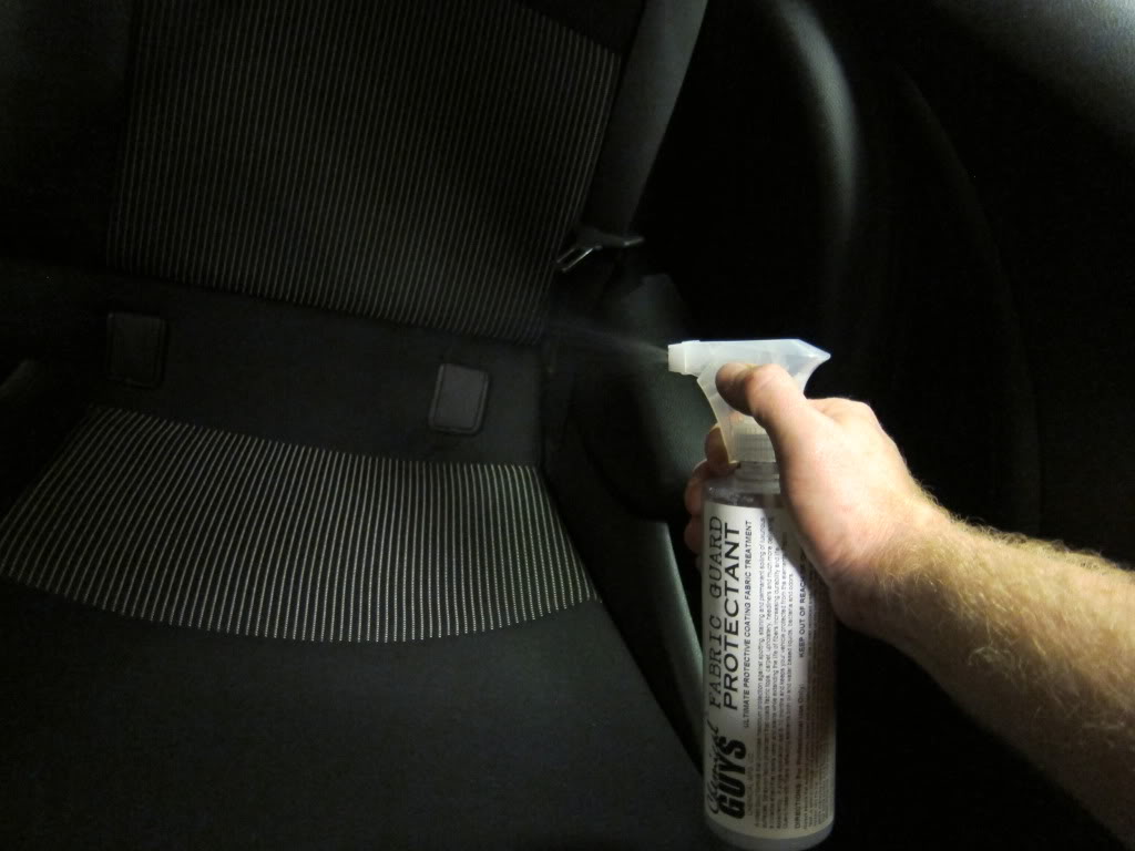

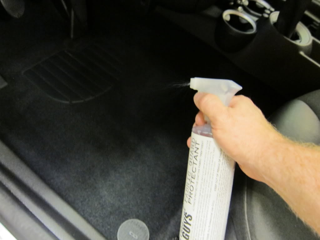

All tekstil forsegles med CG fabric guard

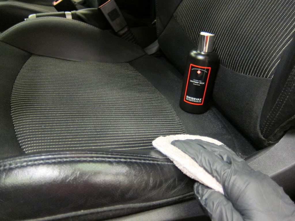

SV leather milk på skinn

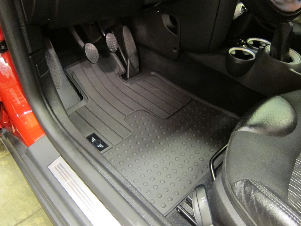

Så vardet handlet inn nye gulvmatter.

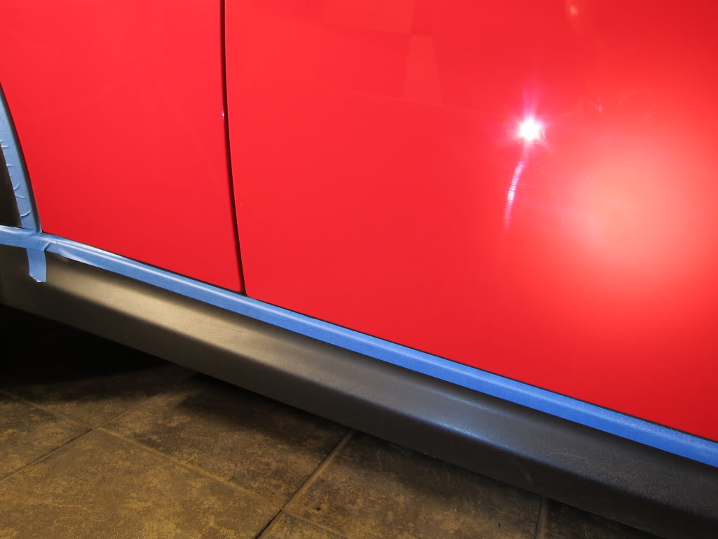

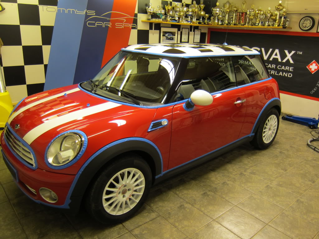

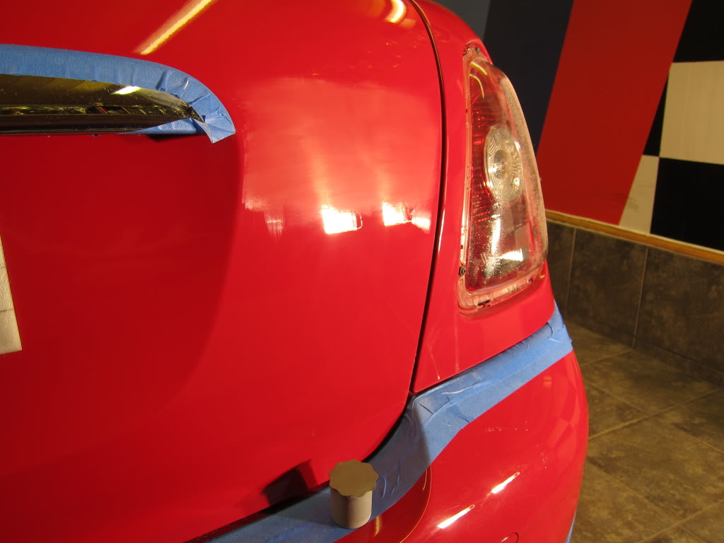

Etter dette ble bilen maskert. Går mye tape på denne "lille" bilen, nesten en hel rull.

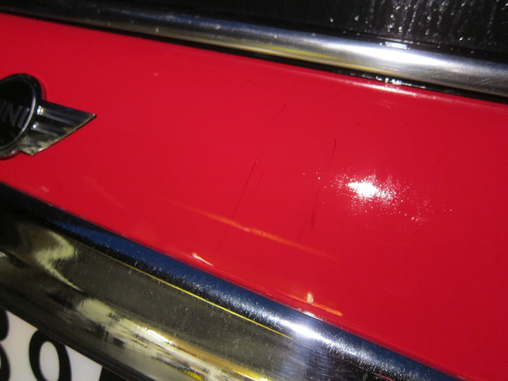

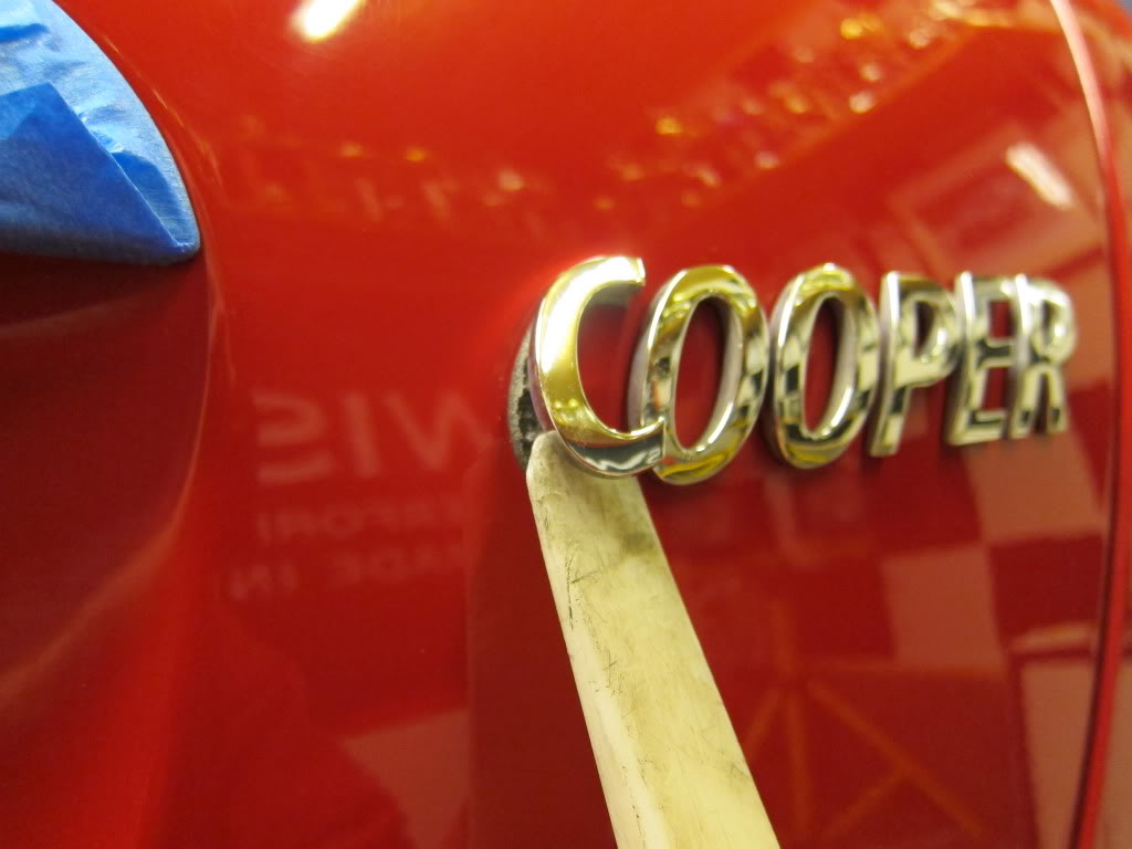

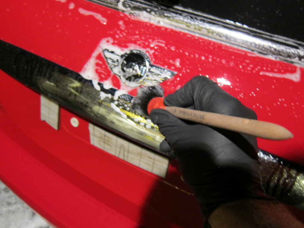

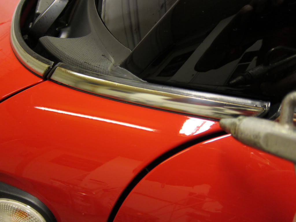

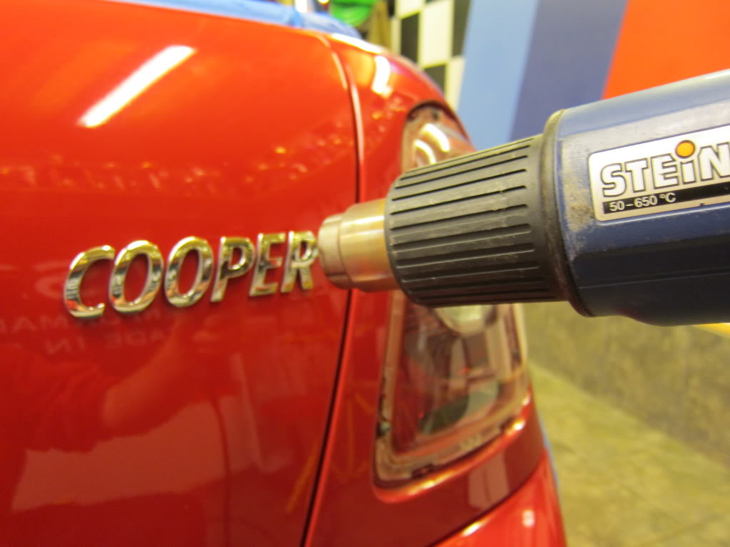

Fjernet cooper merket bak, varmet forsiktig opp medvarmluftpistol
Og løftet av bokstavene med en karrosseri plastkile, og plukket lett av limrestene etterpå

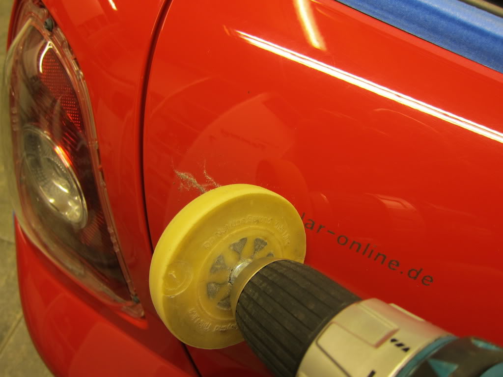

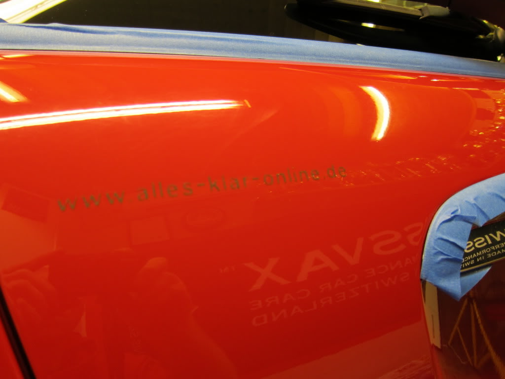

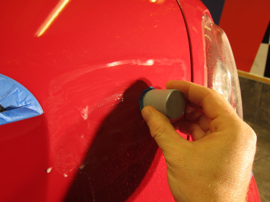

Litt annen reklame som ble fjernet
Med dekorfjerner på drillen

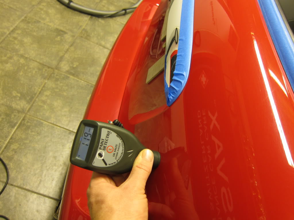

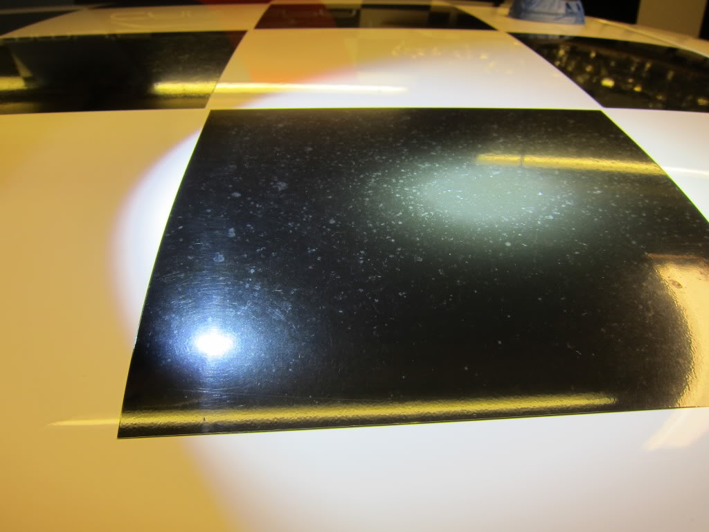

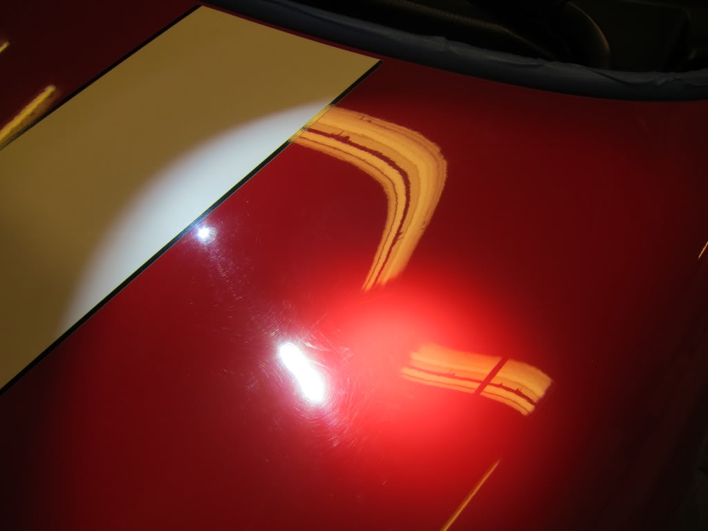

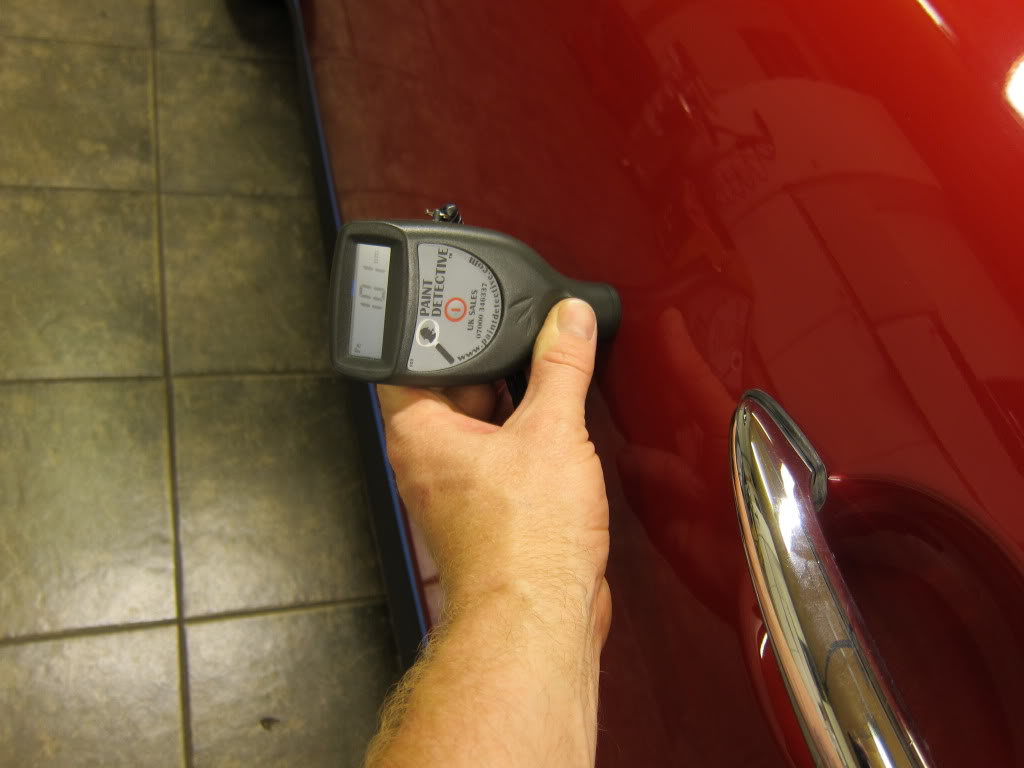

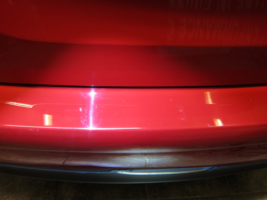

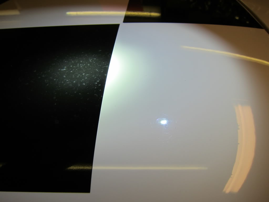

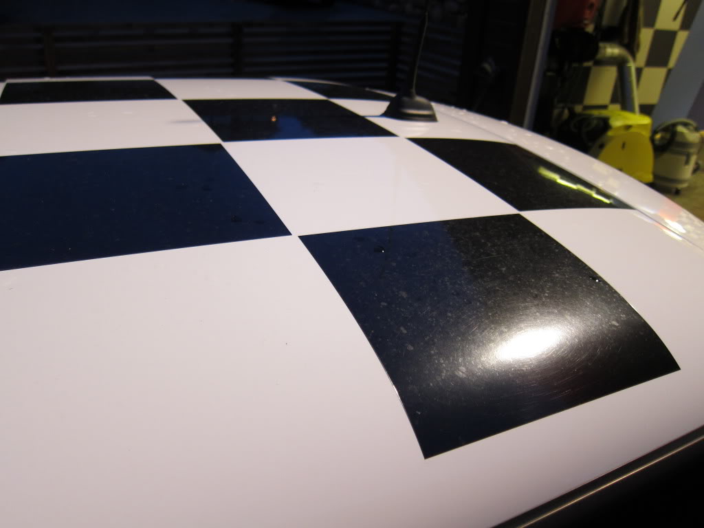

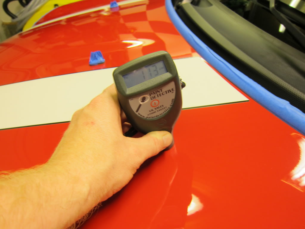

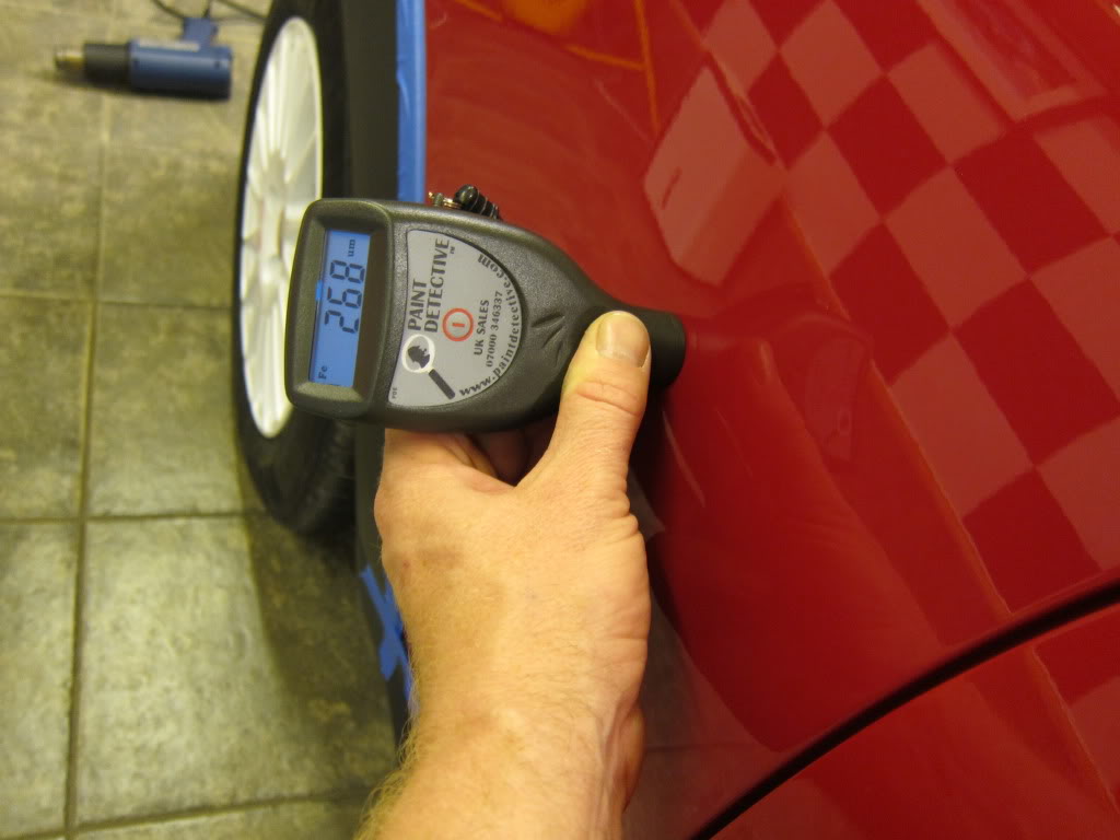

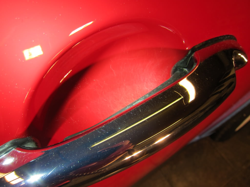

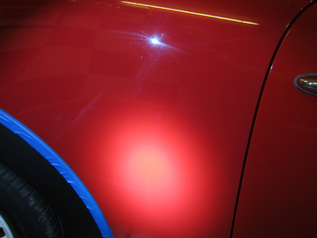

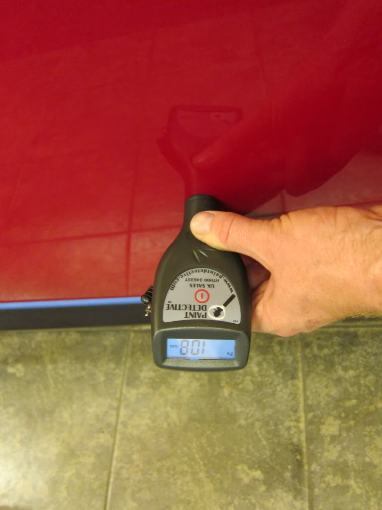

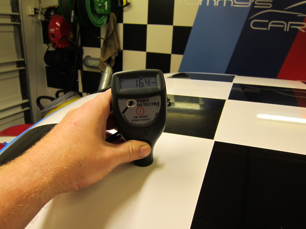

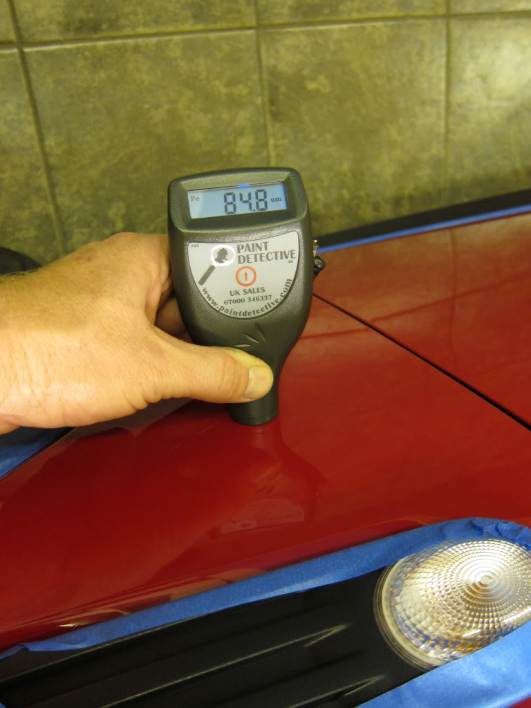

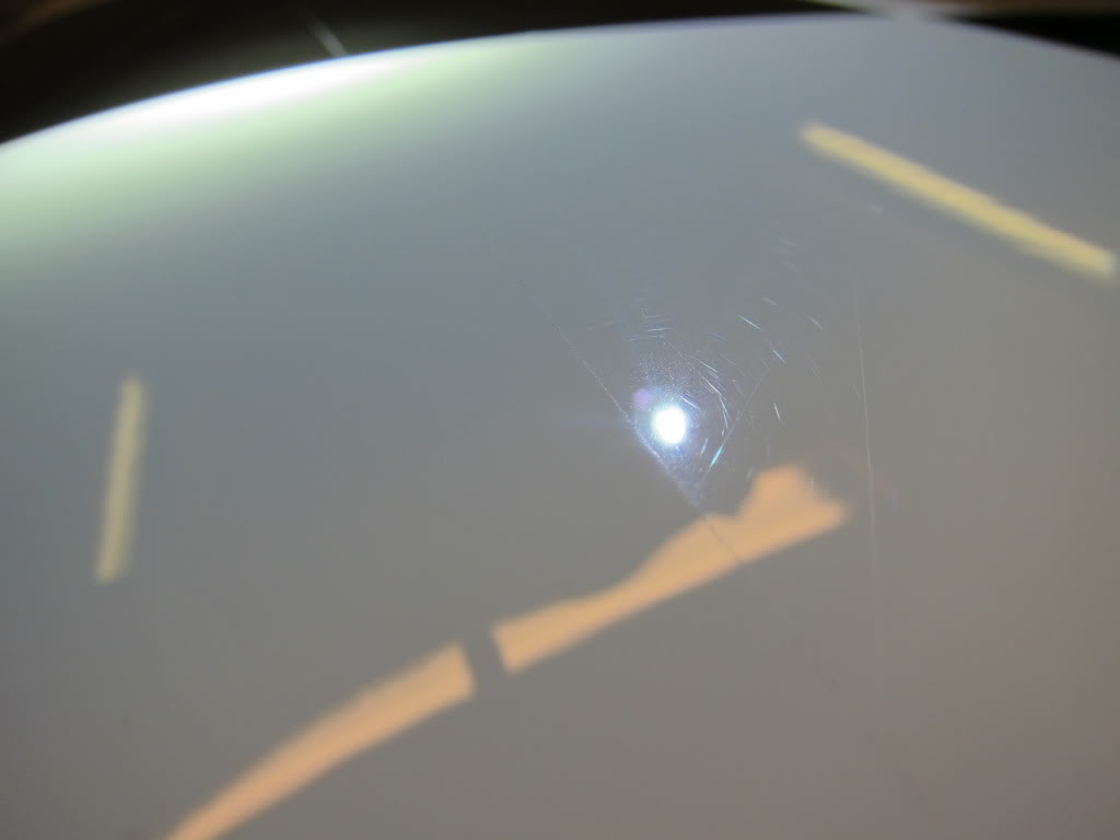

Lakken var for det meste grei, taket var litt tykkere ettersom det er lagt hvit lakk oppå det røde fra fabrikk, og høyre baksjerm er opplakkert.

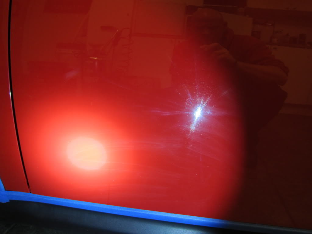

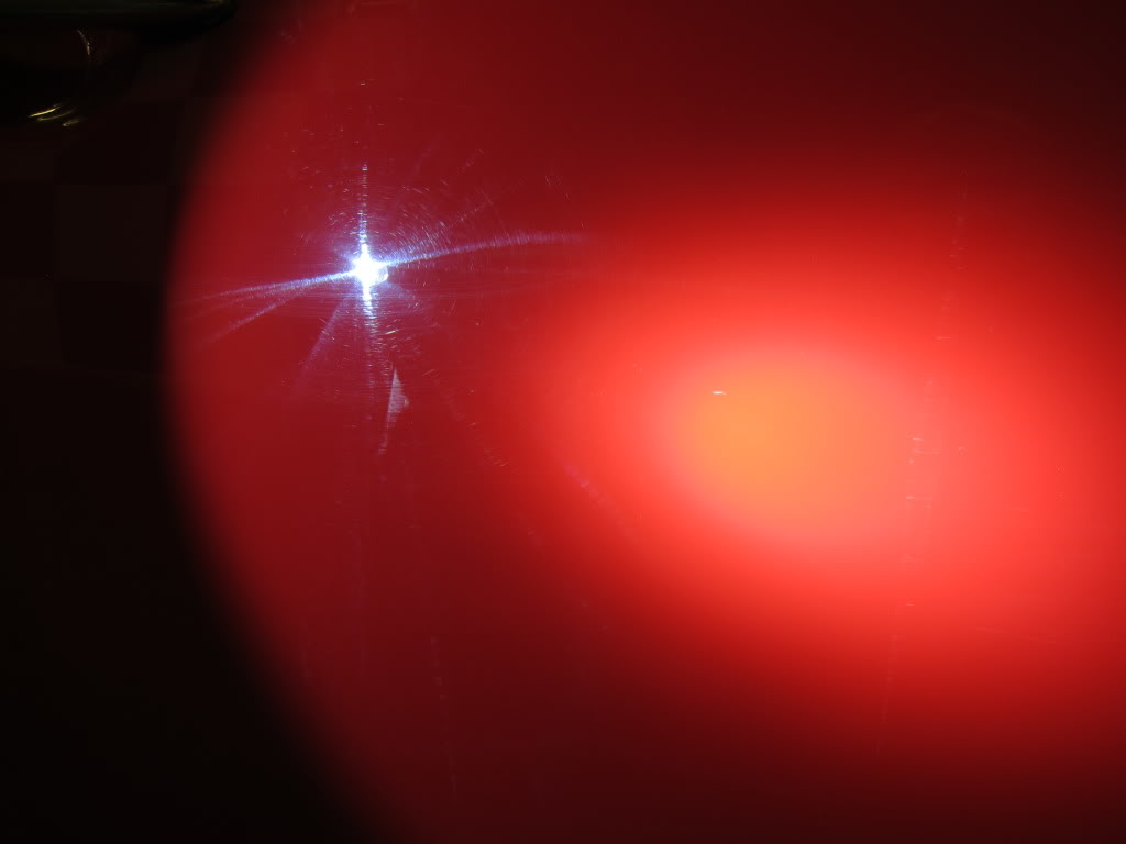

Tilstanden på lakken bar preg av mye swirls, og en del rds

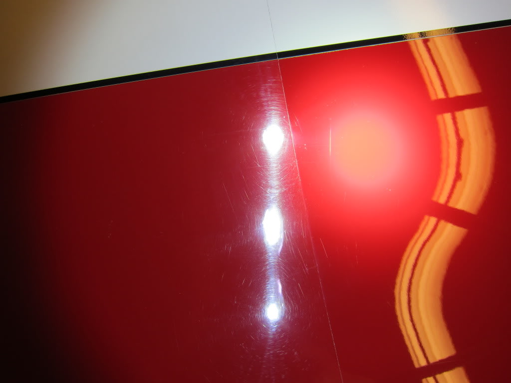

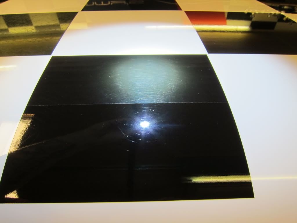

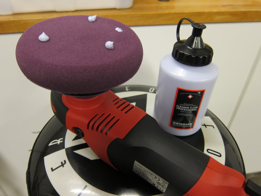

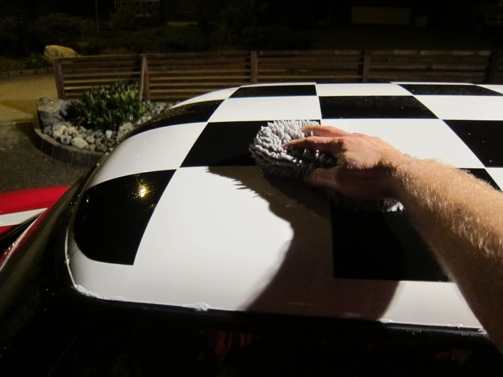

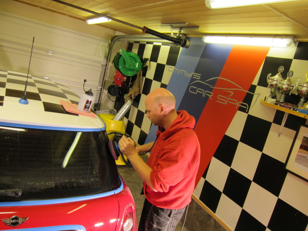

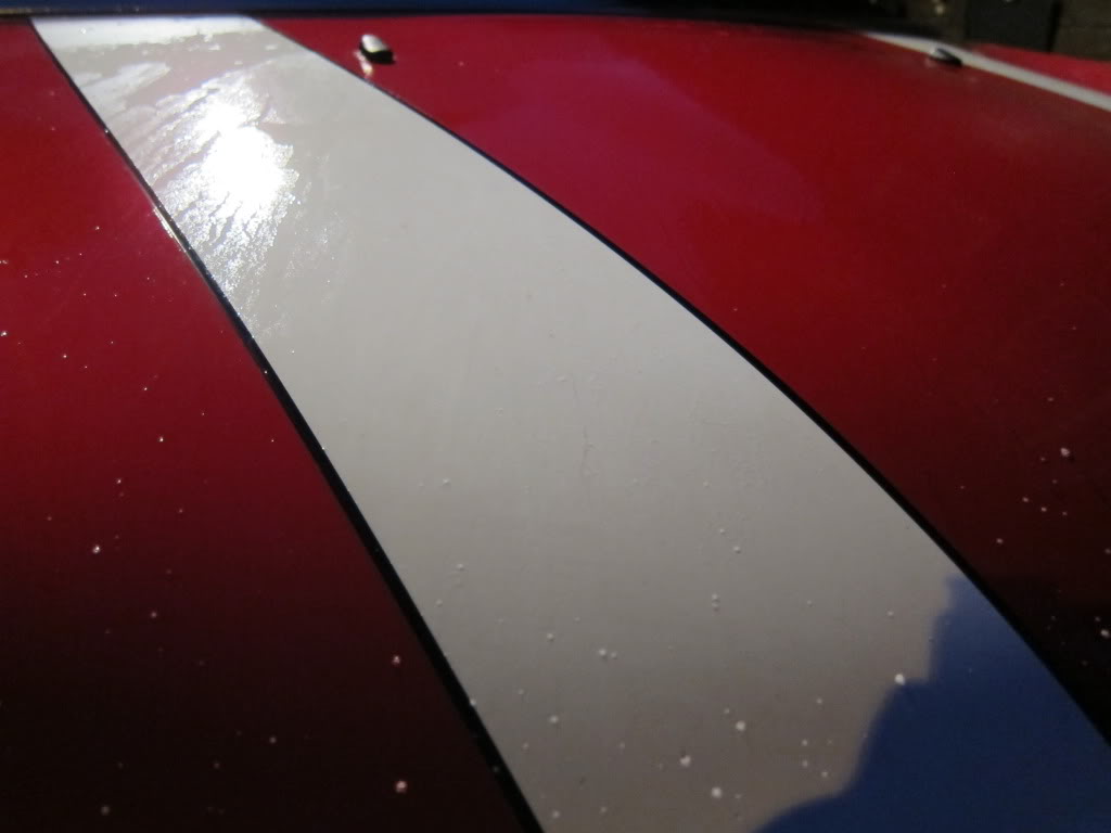

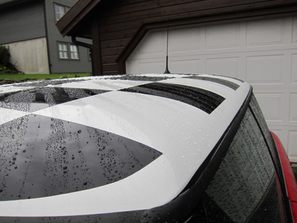

Startet på taket, medSV cf medium, på lilla scholl pad, og roterendes. Spredde ut på 600, gikk opp til 1200 og kjørte 5-6 pass, med lite press, pga det sorte i sjakkmønsteret er folie. Noen av disse hadde en del flekker som ikke gikk helt bort, enda jeg hadde kjørt så mangen pass, at de begynte å farge av på pad'en
Her er etter denne runden

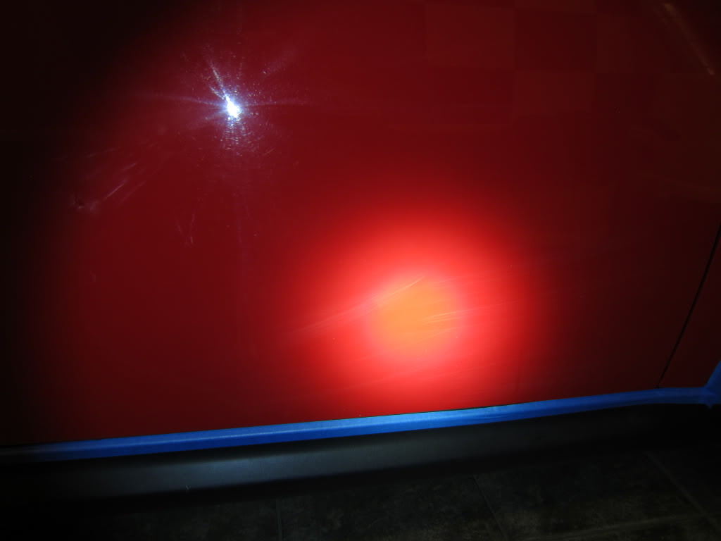

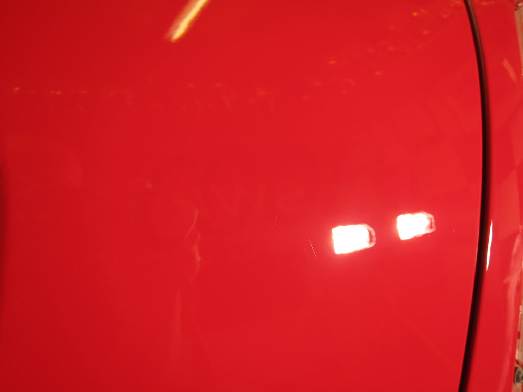

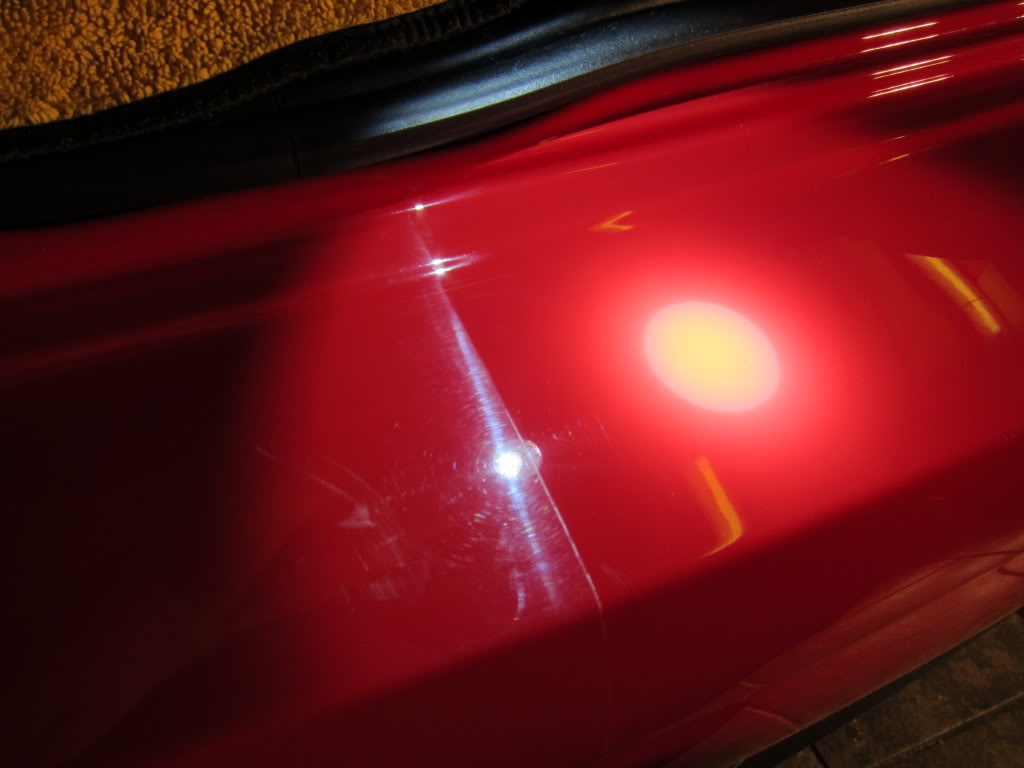

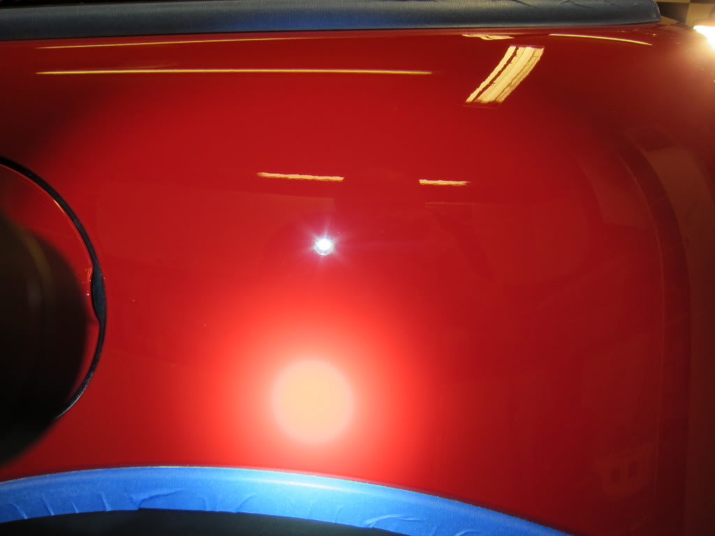

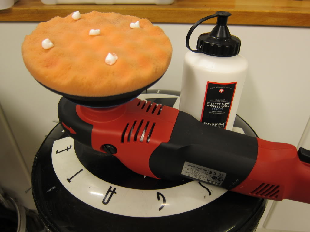

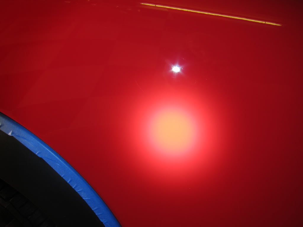

Så var det resten av bilen, å her ladet jeg for fult med SV cf strong, på orange scholl vaffel og roterendes. Startet på 600, å spredde ut, gikk så opp til ca 1500, og kjørte mellom 5-8 pass, alt etter mengde rds som måtte taes, og gikk rett av.

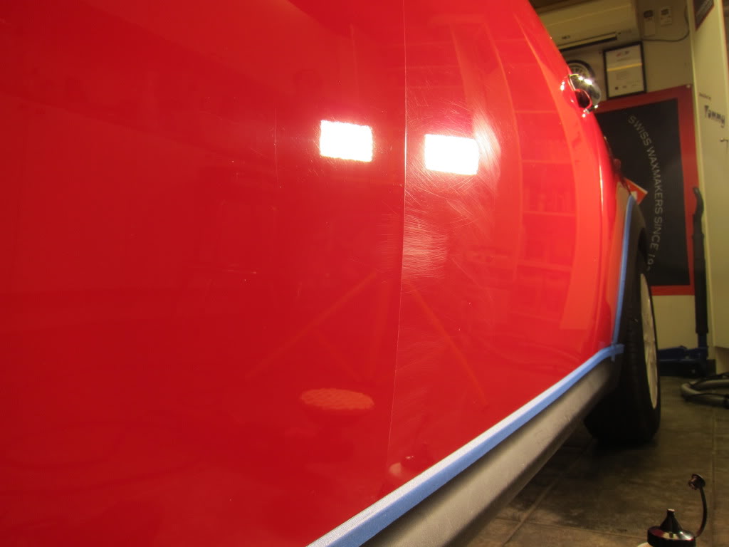

50/50 av dør etter denne behandlingen
Panser. Dette fikk ikke den største oppmerksomheten, ettersom det har en god del stygg steinsprut, og skal lakkeres til våren.

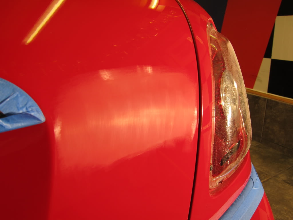

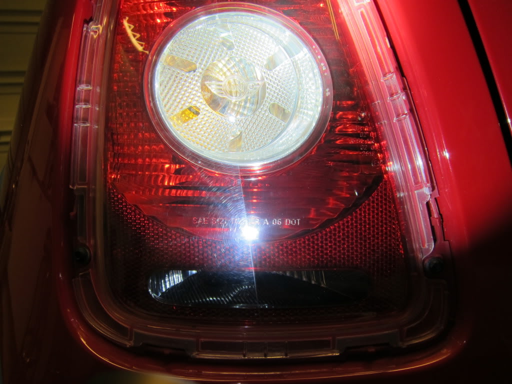

50/50 baklykt

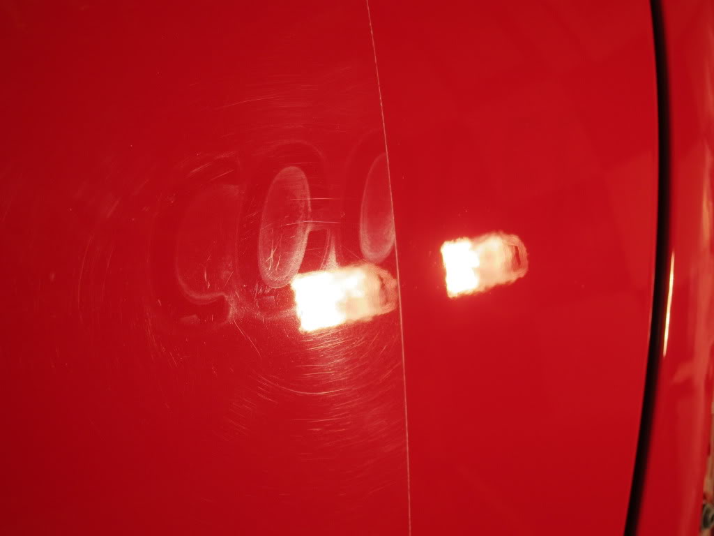

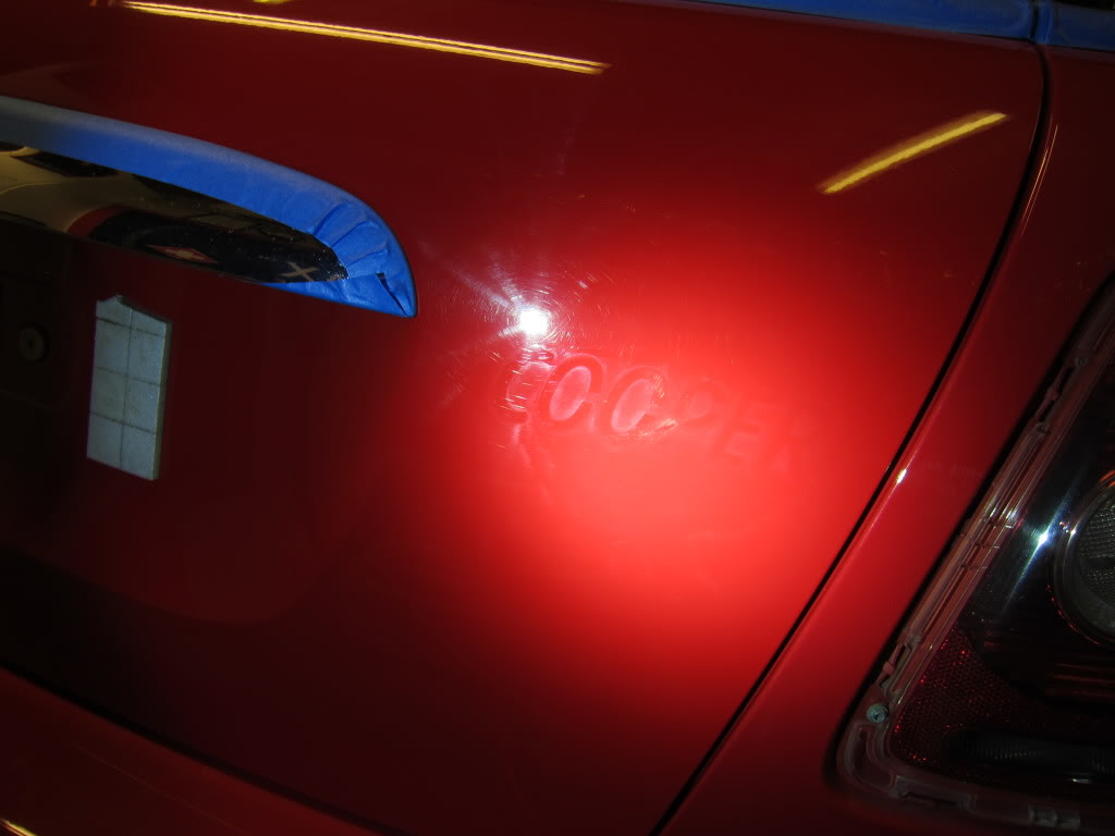

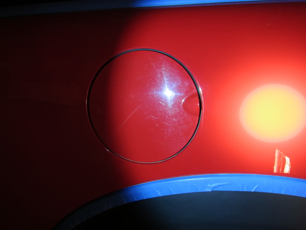

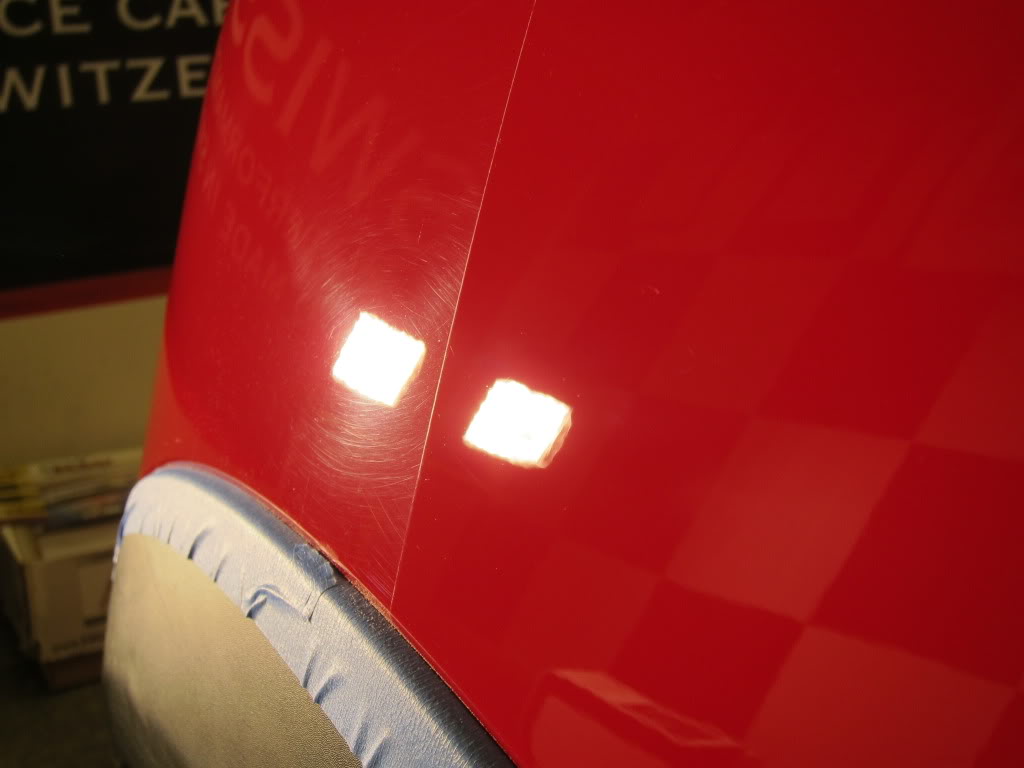

Viste fremdeles litt skygger etter cooper merket

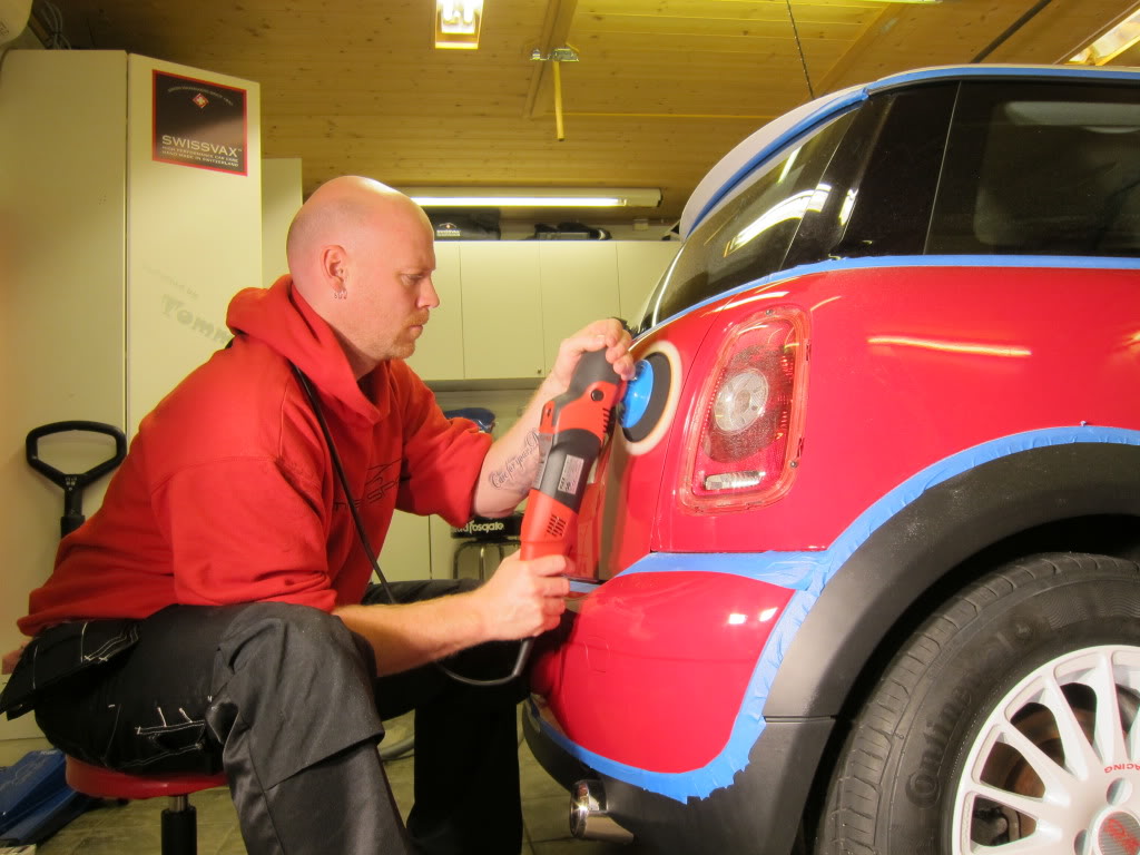

Så da ble det vannsliping med først 1500, så 2500
Så ble det polert opp med Scholl S3 på ullpad
Bakfanger ble tatt med S3 og ull

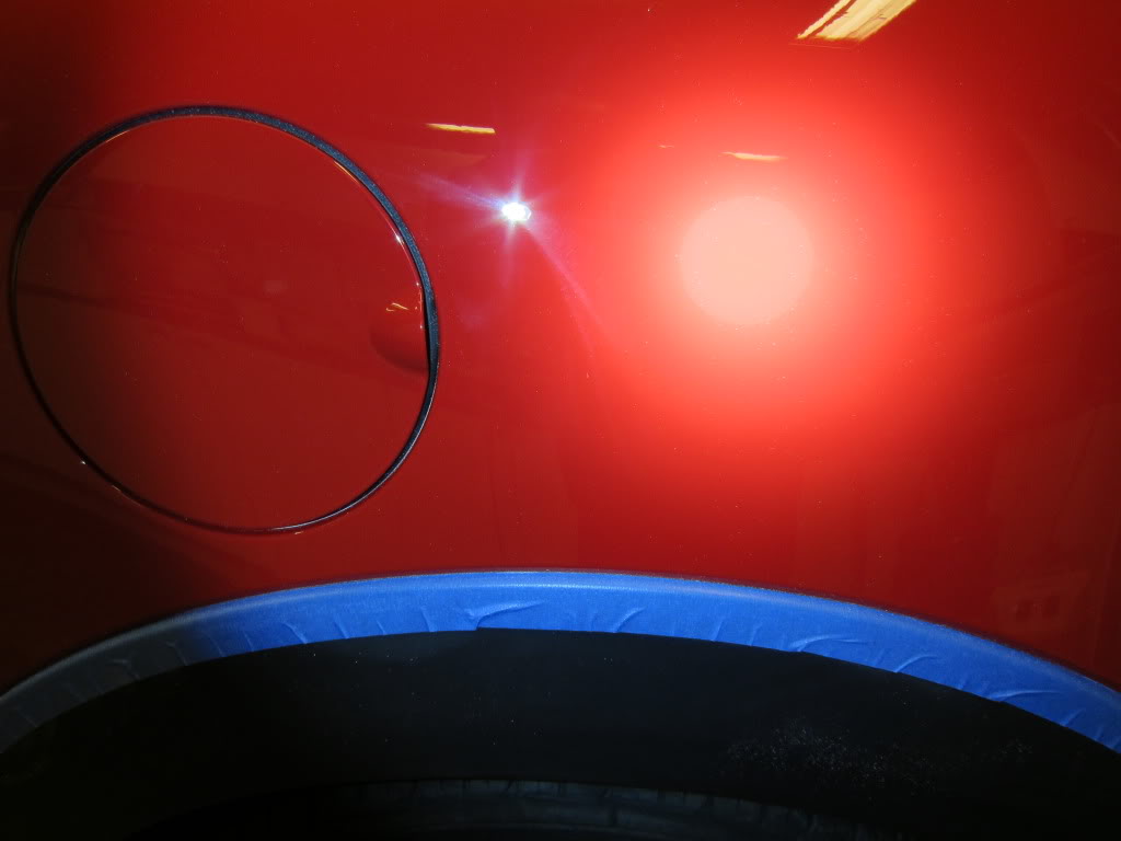

Tanklokk ikke polert

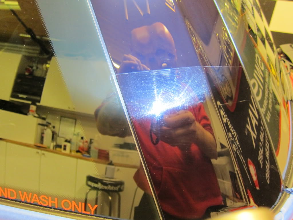

Inne i håndtak før
Etter en runde med S3 på håndpad
Denne komboen etterlater seg jo selfølgelig en del holos
50/50 av C stolpe

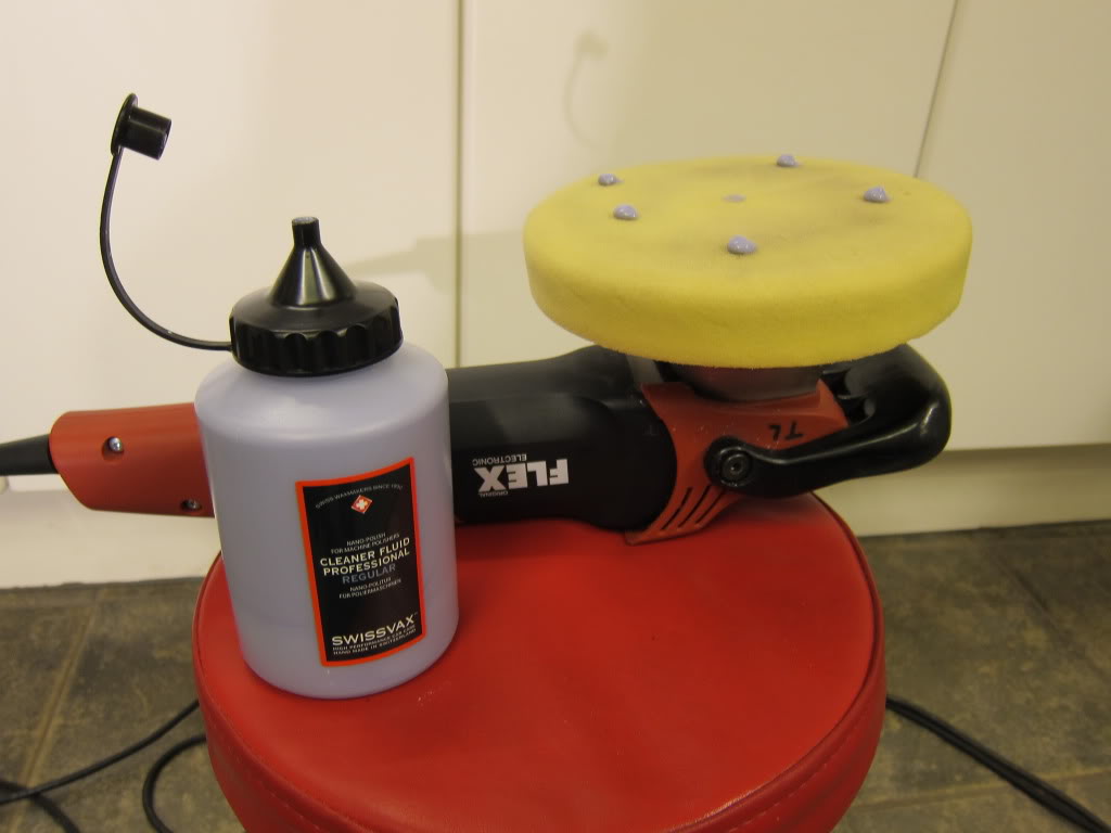

Så ble hele bilen kjørt med Flex DA, med gul MG pute og SC cfp regular
Å da ser det bedre ut mtp holos

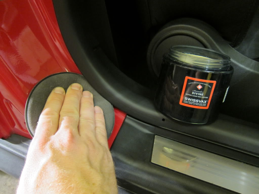

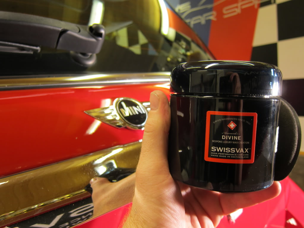

Etter dette så var det klart for voks, og min datter var ganske klar på hvilken voks det skulle være
Vi bruker denne inne i dørkarmer også.
Buffer av med Microfluffy

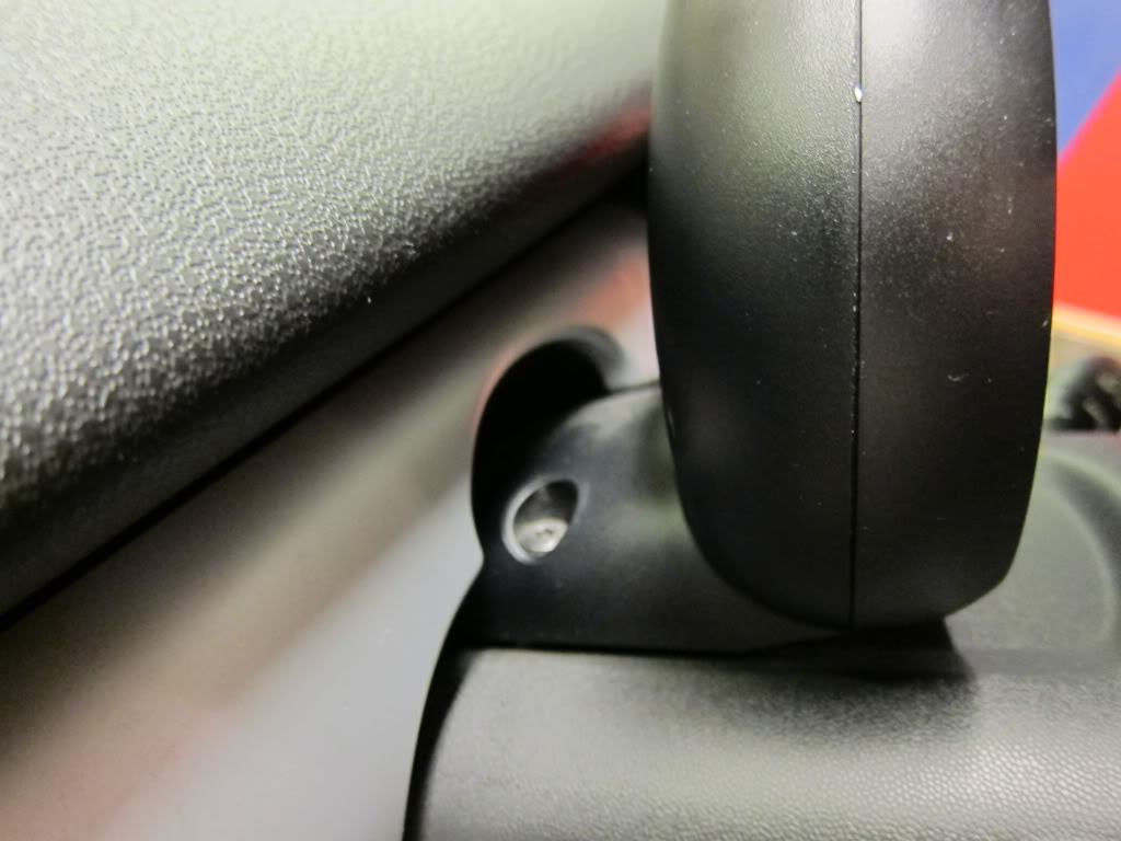

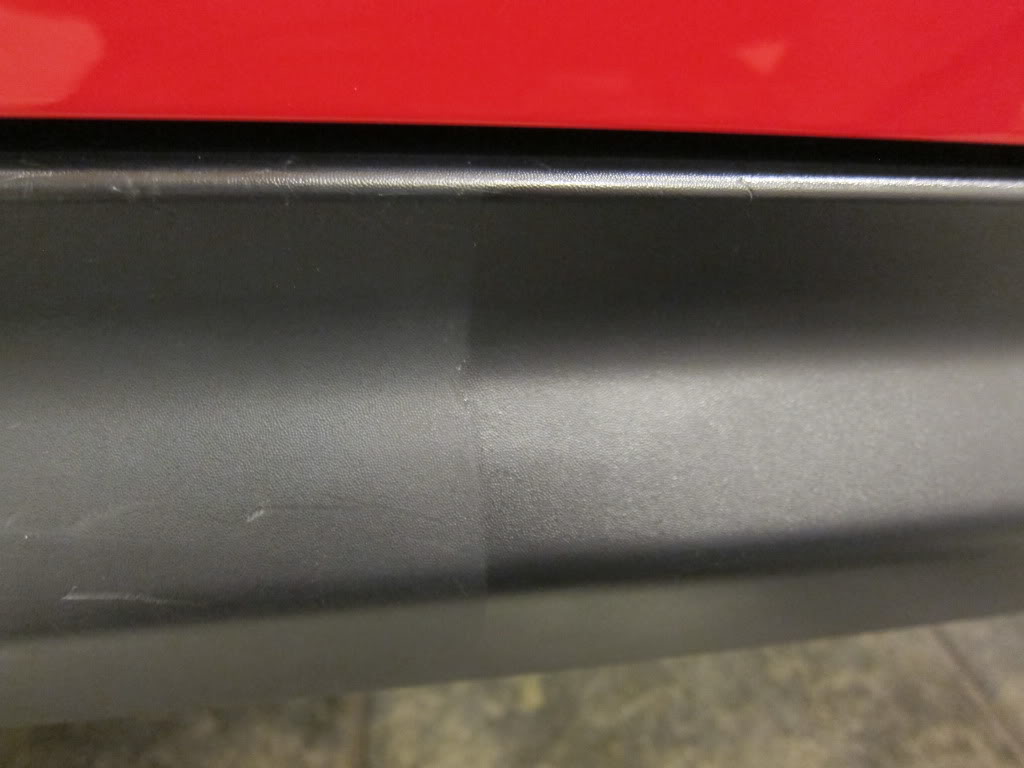

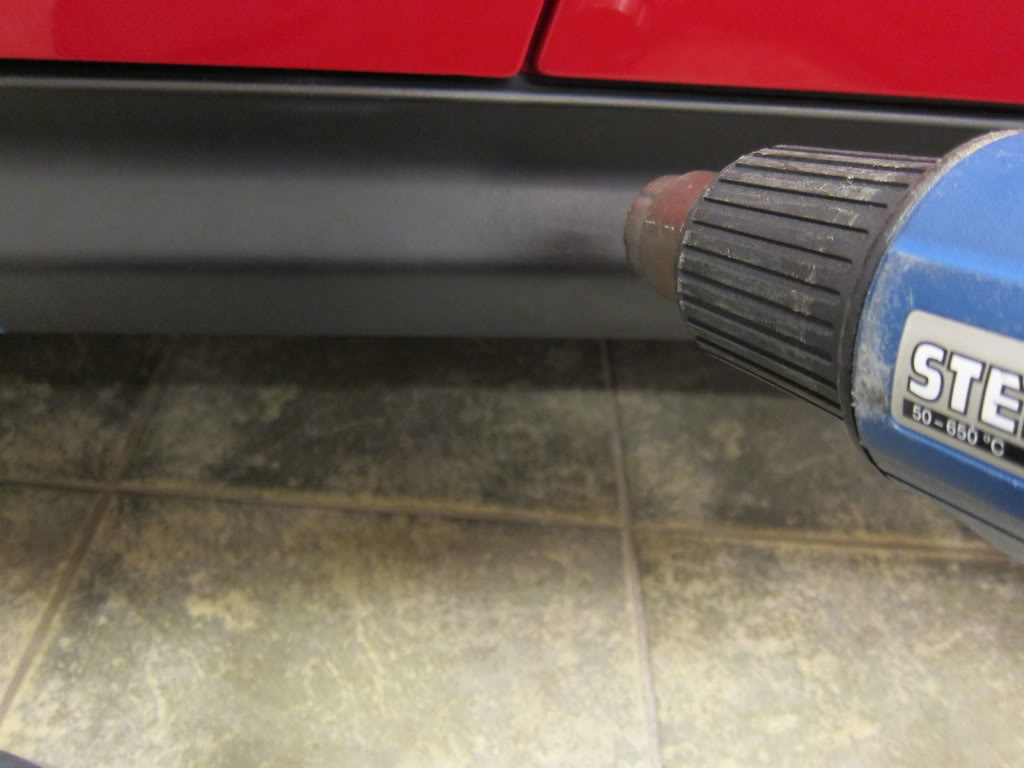

Så fikk plasten en runde med varmluft pistolen
50/50 fra denne prosessen

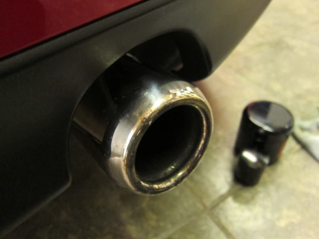

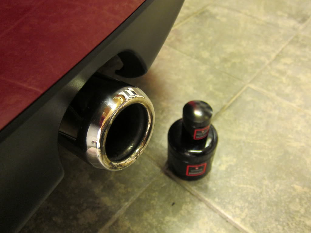

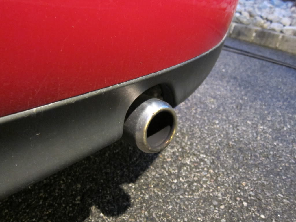

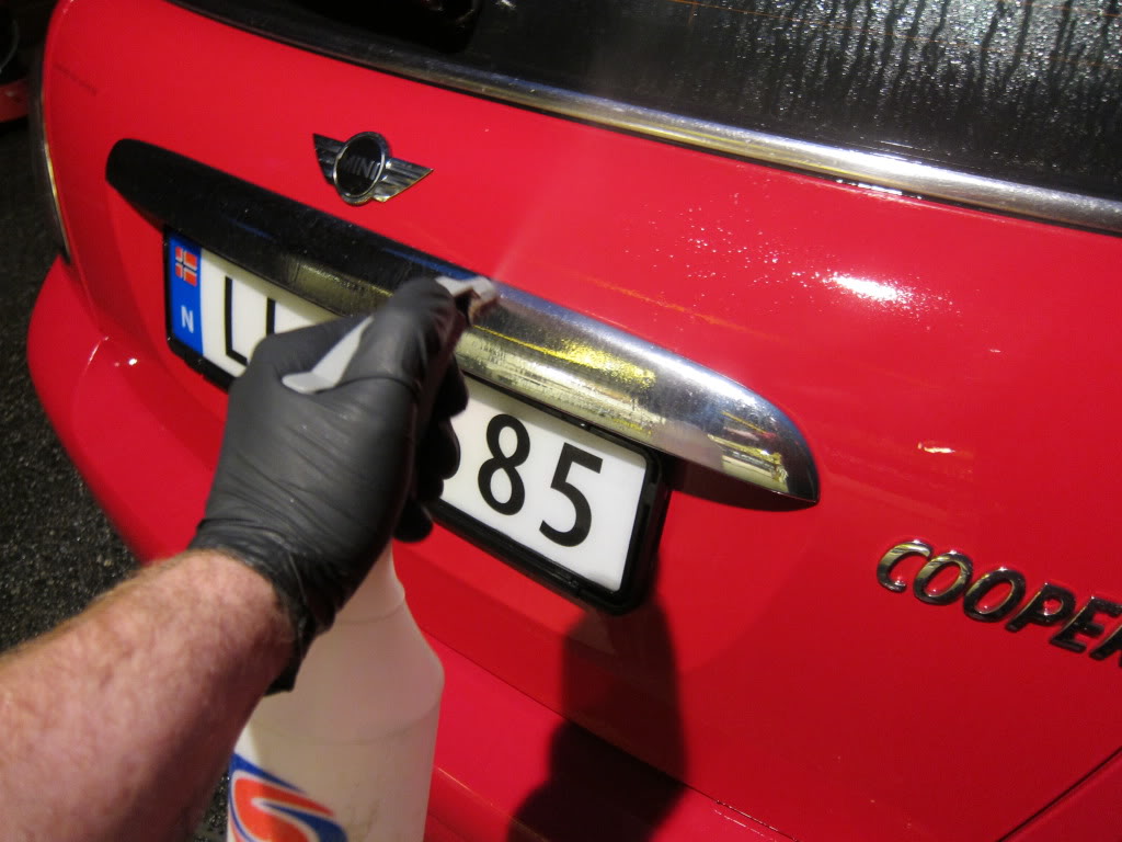

Eksos før
Etter en runde med metal polish og autobahn

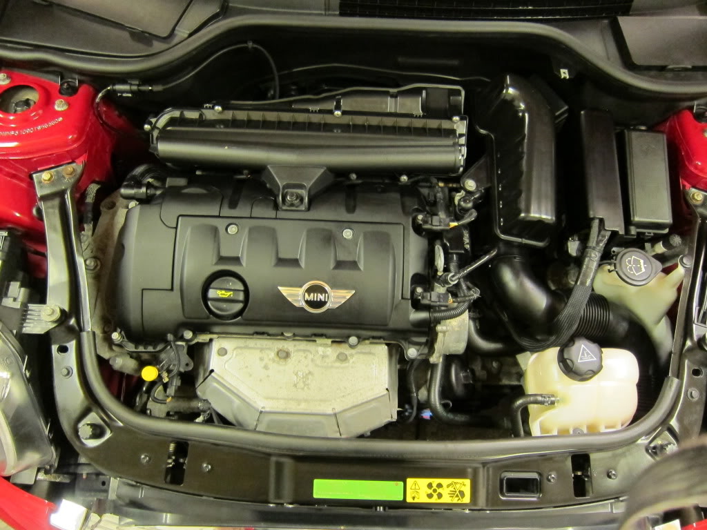

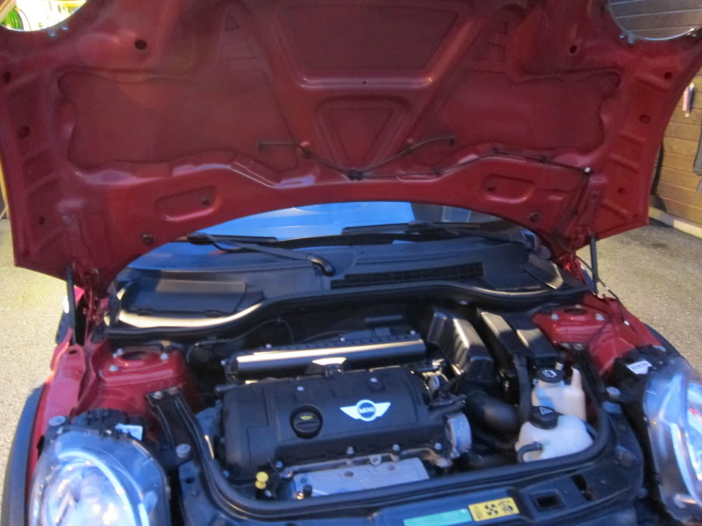

Motor før
Etter en runde med MG rubber & vinyl care

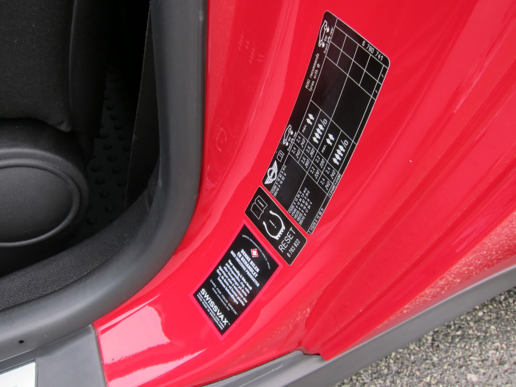

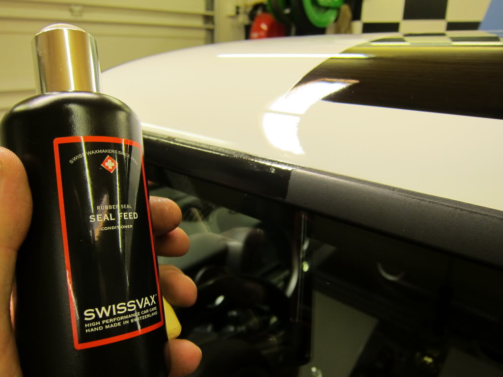

Gummilister ble behandlet med SV seal feed
Autopassbrikken ble lakkert sort

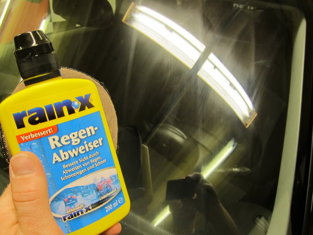

Alle vinduer ble behandlet med RainX

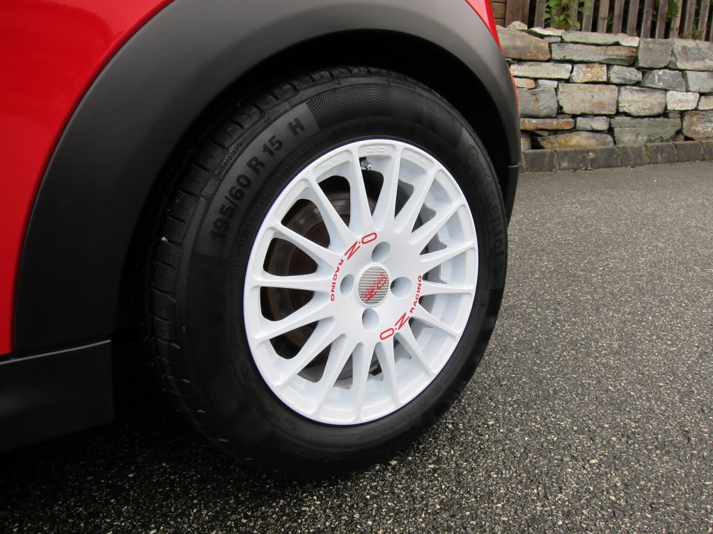

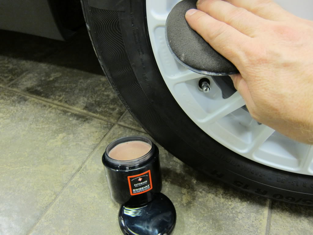

Felger fikk autoban

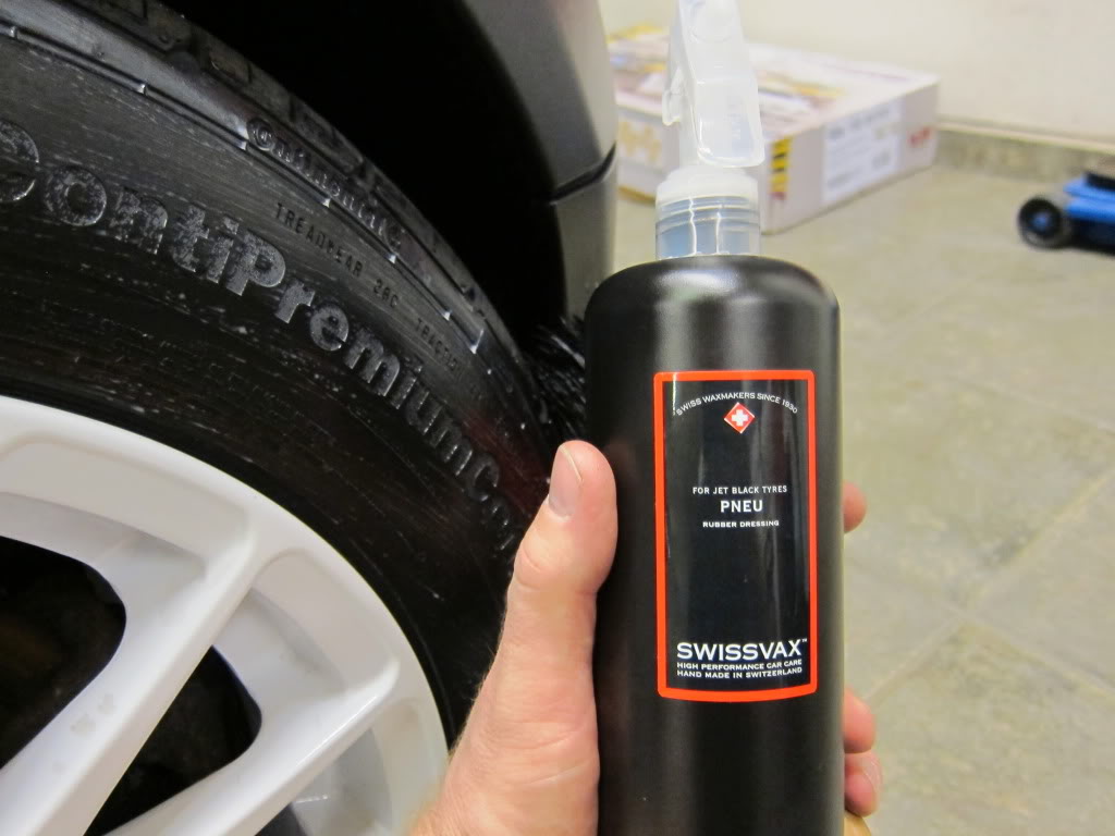

Og Pneu på dekksider

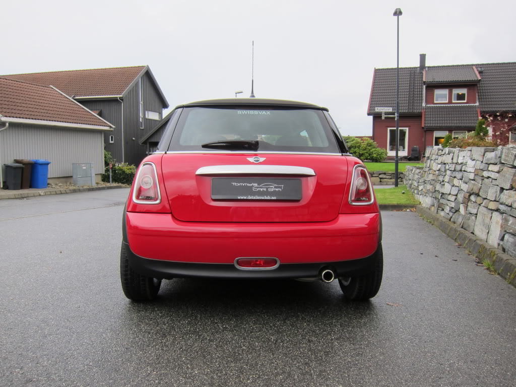

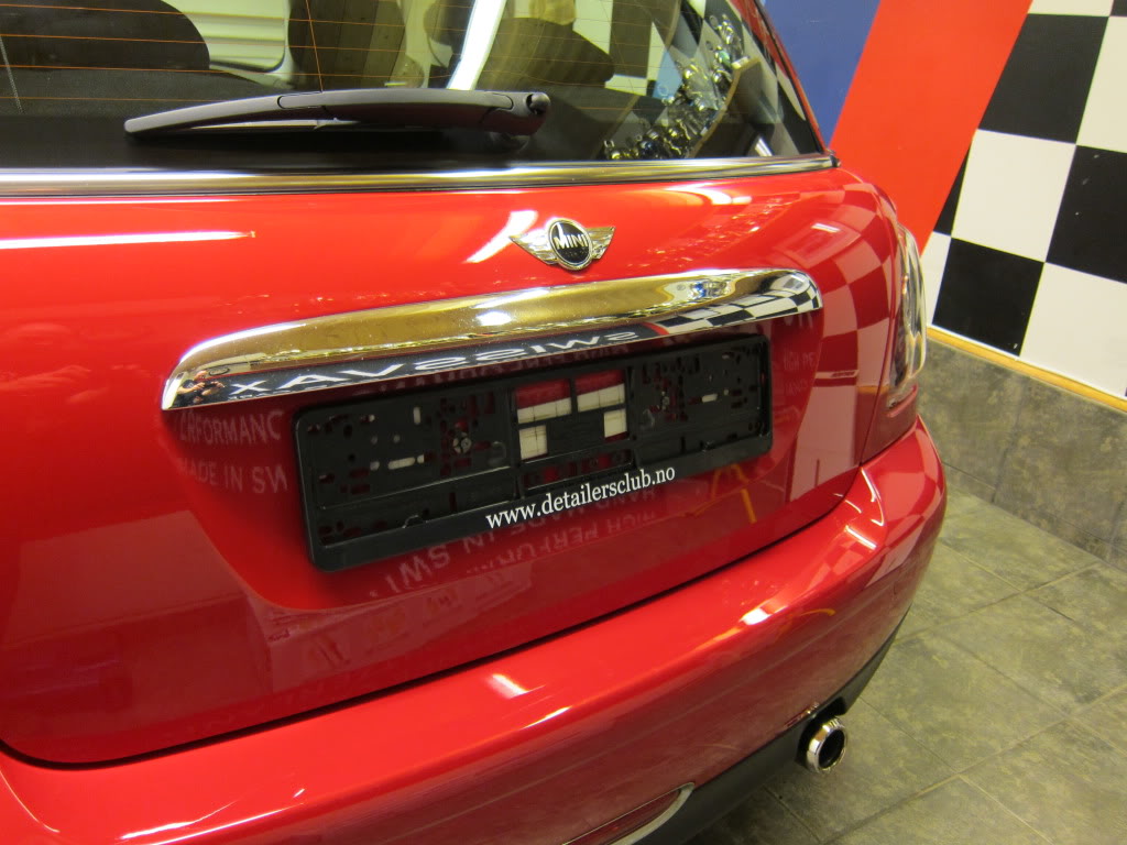

Nye skiltplater

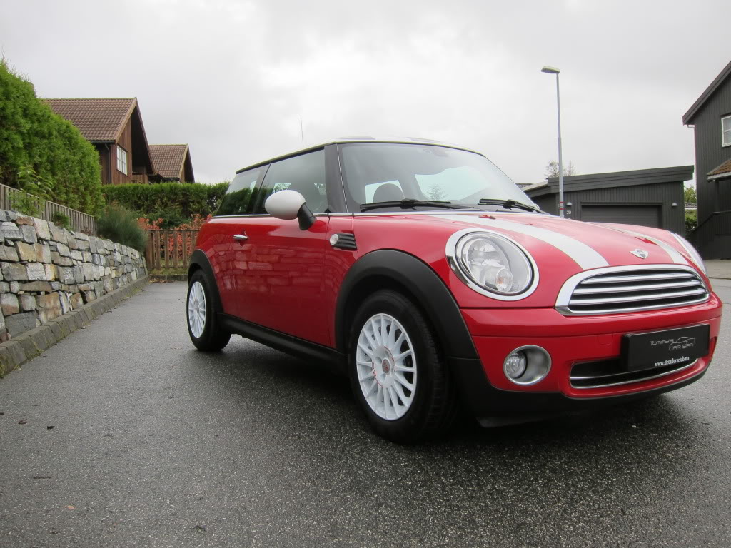

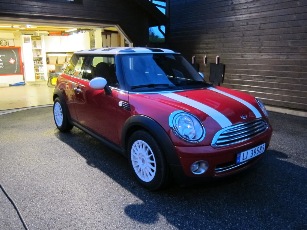

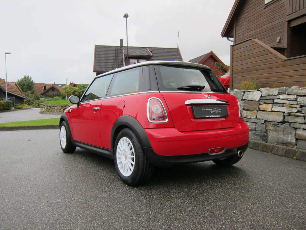

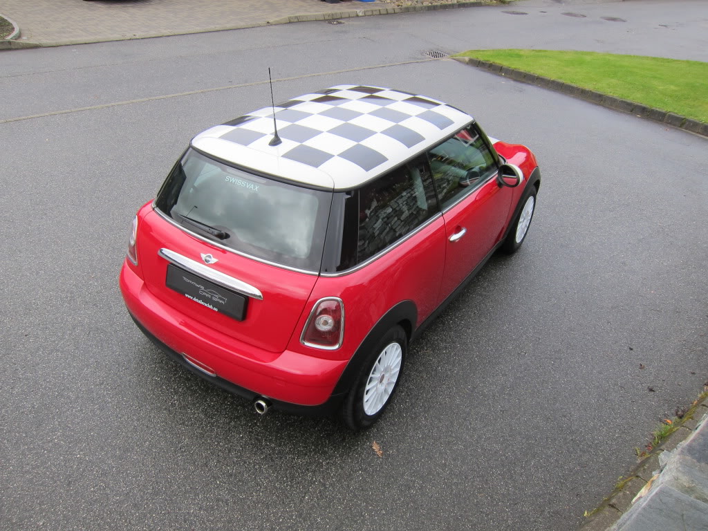

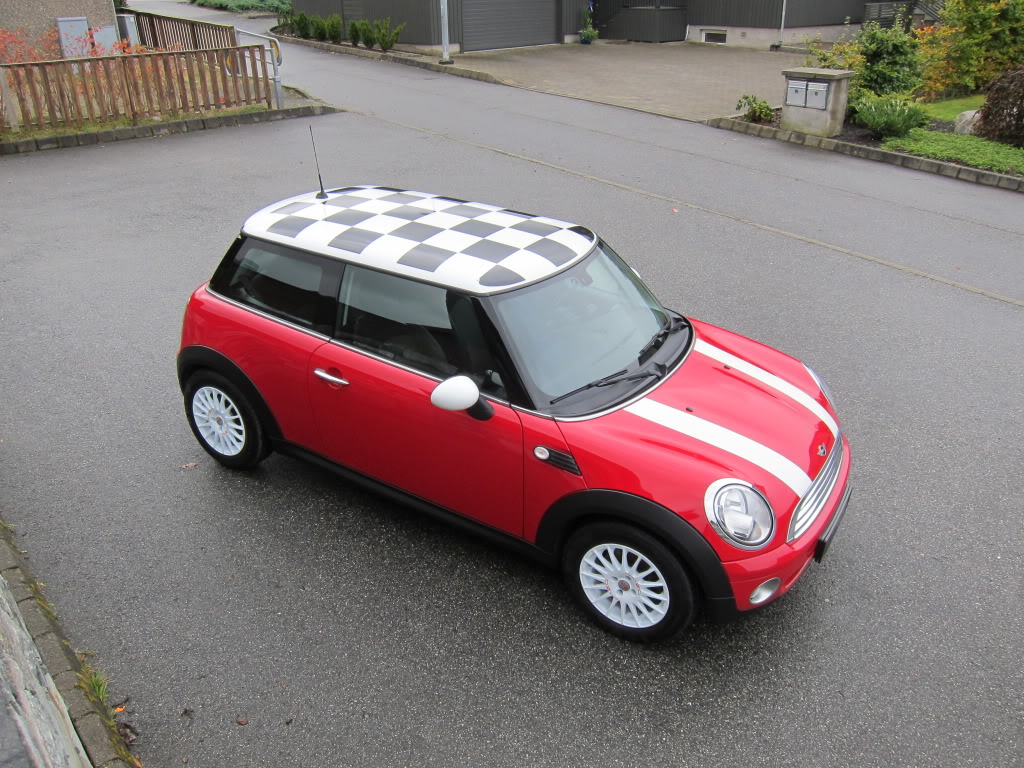

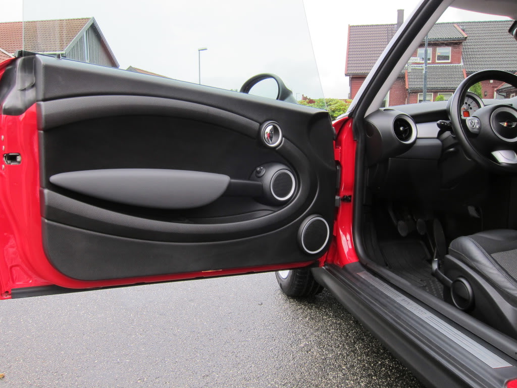

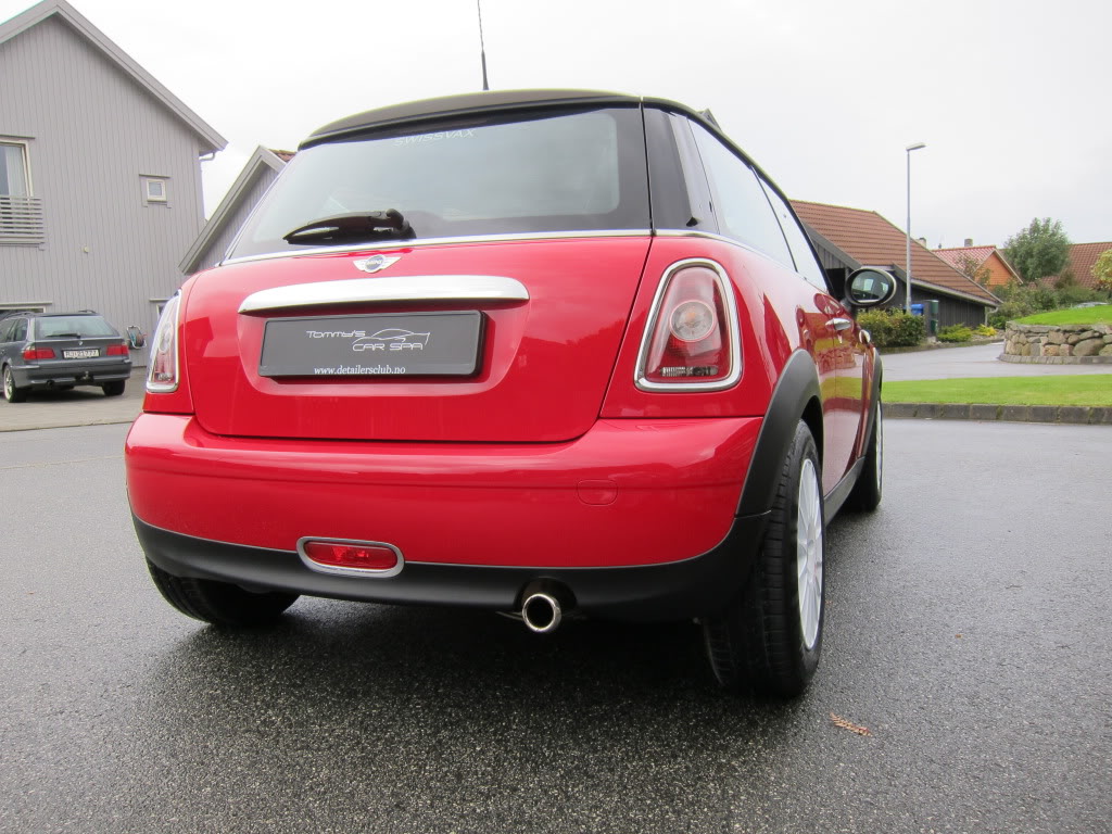

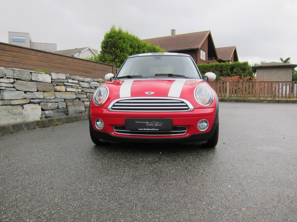

Så noen ferdigbilder. Er lite med sol, her gjalt det bare å få knipset noen mellom regnbygene

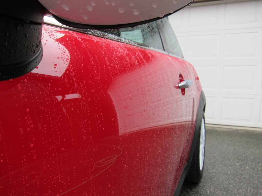

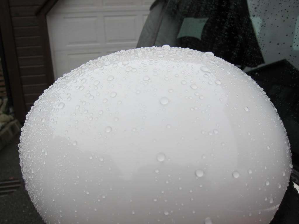

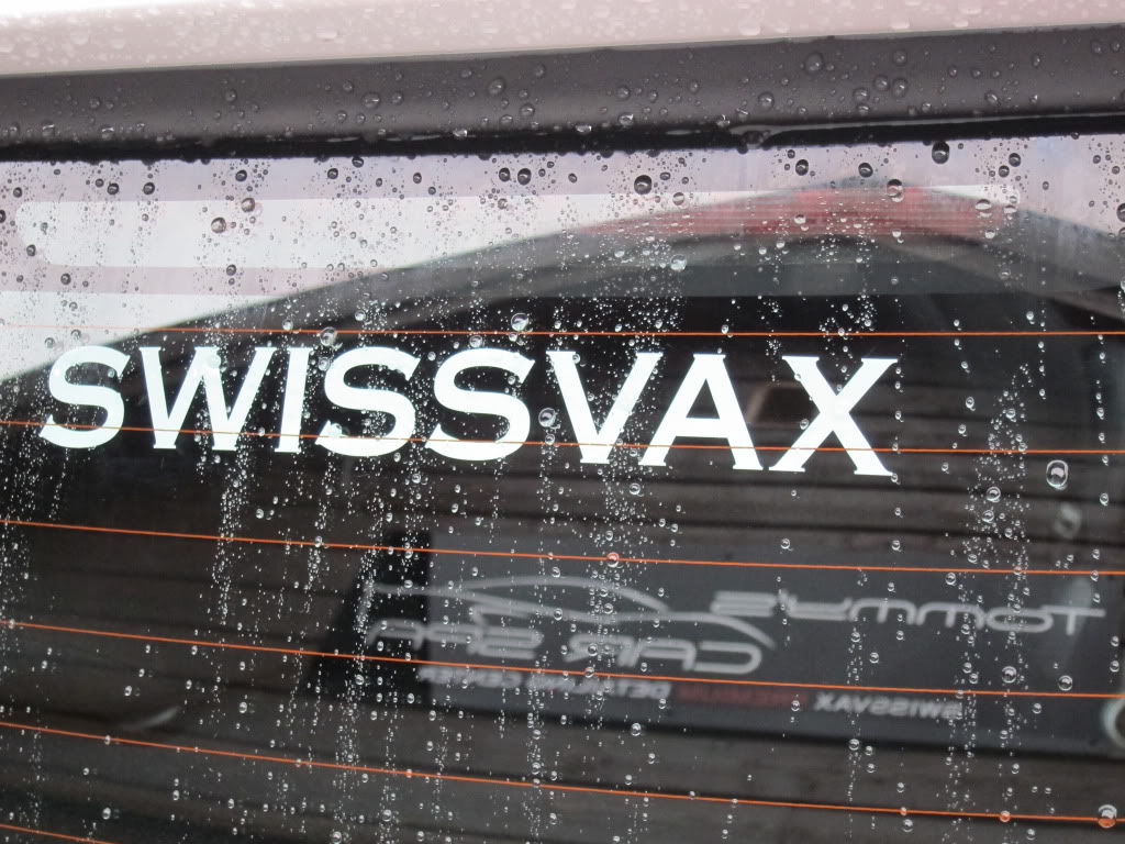

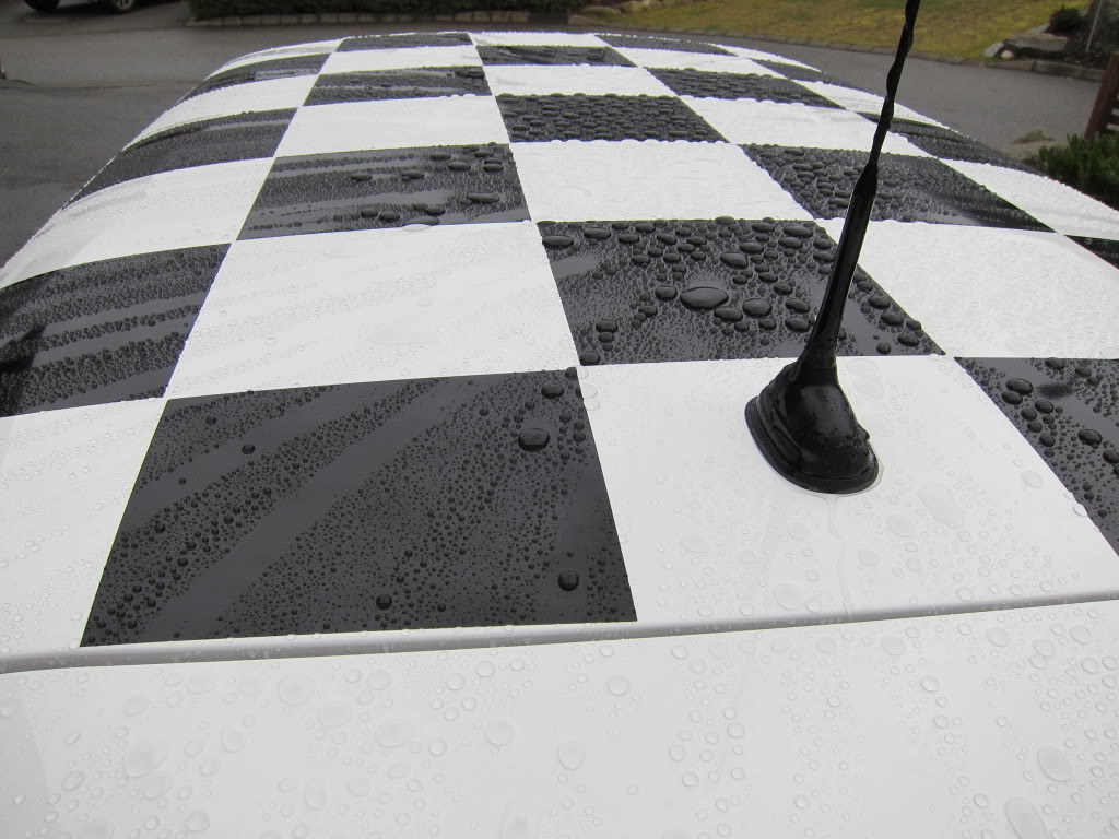

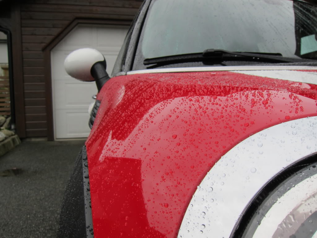

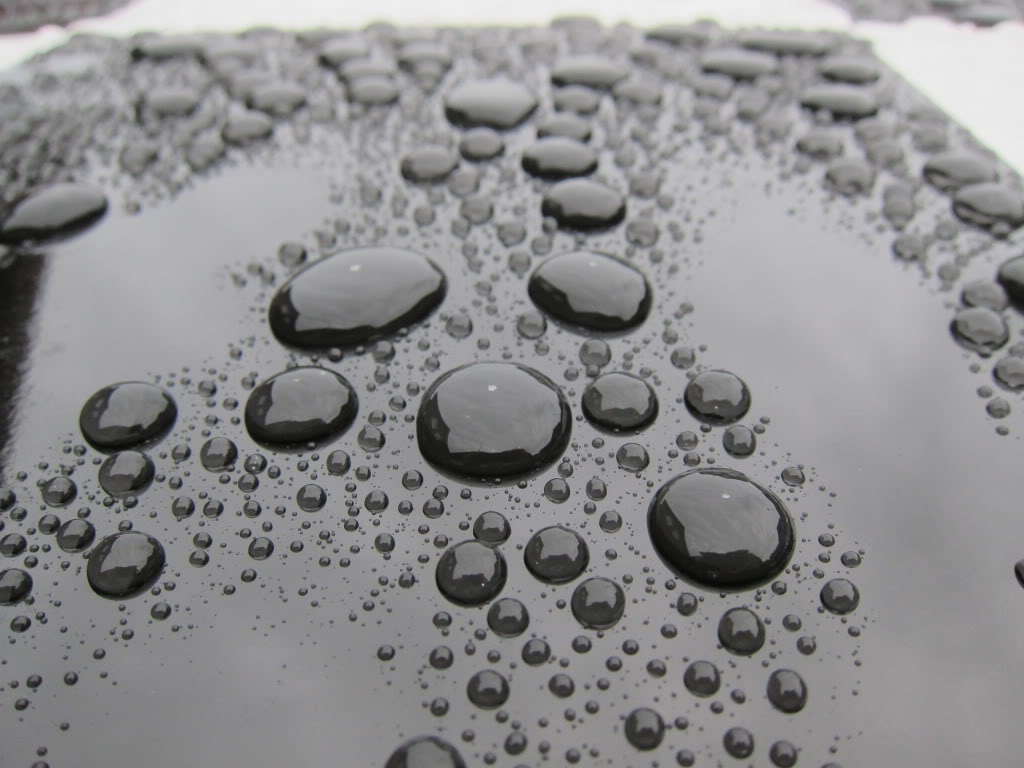

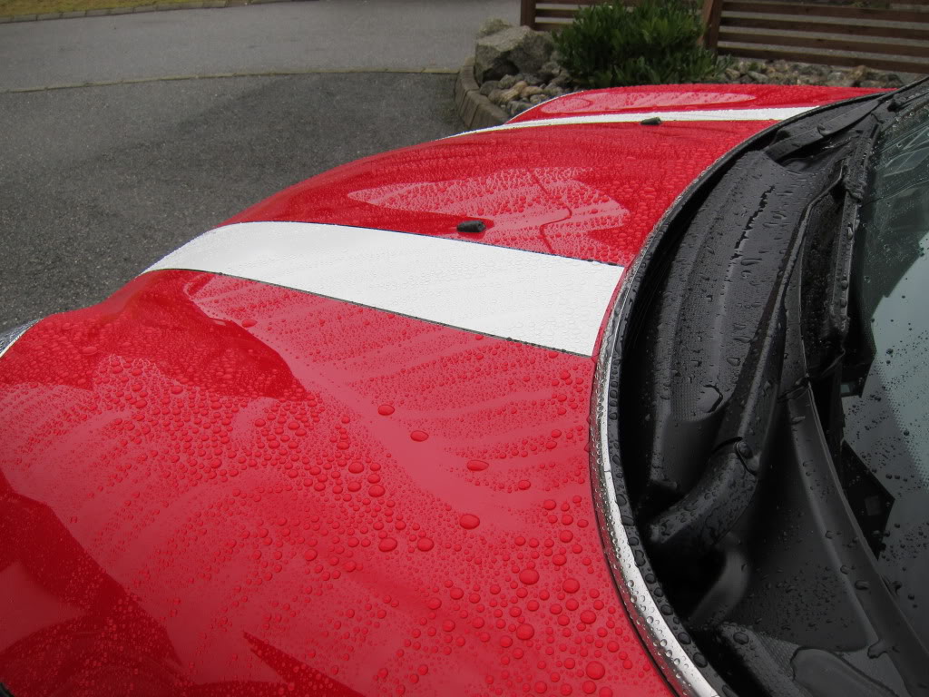

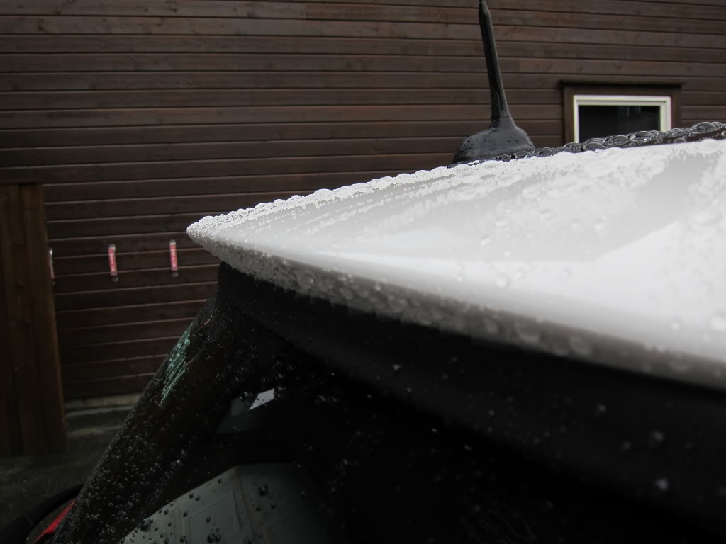

Så noen beading/sheeting bilder
Tidforbruk på denne jobben var 34 timer.

Brukte du bare varmluft på plastikken? er dette holdbart? så jo veldig bra ut :)

Hvis du tenker på den roterendes, så er vel det eneste minuset med Flexen at den blir ganske varm i forhold til Festoolen. Grunnen til at jeg byttet, var at jeg hadde inne den gamle festoolen på rep flere ganger pga en oljelekkasje, og siste gangen ga de meg bare en ny, men dette skulle være en oppgradert versjon (så helt lik ut) men den ga fra seg en høyfrekvent hvinelyd på ca 12-1400rpm, å de sa at den skulle være slik, å kalte det for elektromagnetisk støy, å ettersom jeg hadde brukt så mye penger på nettopp en støysvak maskin, med lav start rpm, så var ikke dette interesant, så jeg fikk pengene tilbake, og bestilte denne flexen uprøvd fra Swissvax, å er så langt meget fornøyd.

Det pleier å være ganske holdbart ja, men kommer nok til å etterbehandle med Black wow senere.

Det er utrolig morsomt å se deg jobbe, Tommy! Dette ble virkelig bra, og fint du fikk satt på noen skikkelige skiltplater :thumbs: Jeg lurer også på det med varmluft på plast, hvorfor ikke bruke black wow eller polytrol?
Det er ikke all plast du kan bruke varmluft på, men slik som her, så blir det mere permanent, i forhold til å "sminke" plasten med BW eller Owatrol. Når den blir varmet opp/smeltet, så forsvinner det øverste matte misfargede laget, å ny frisk plast kommer frem. Men det er iktig å være forsiktig rundt fangere ol. som er lakkert, så du ikke smelter lakken på disse.
