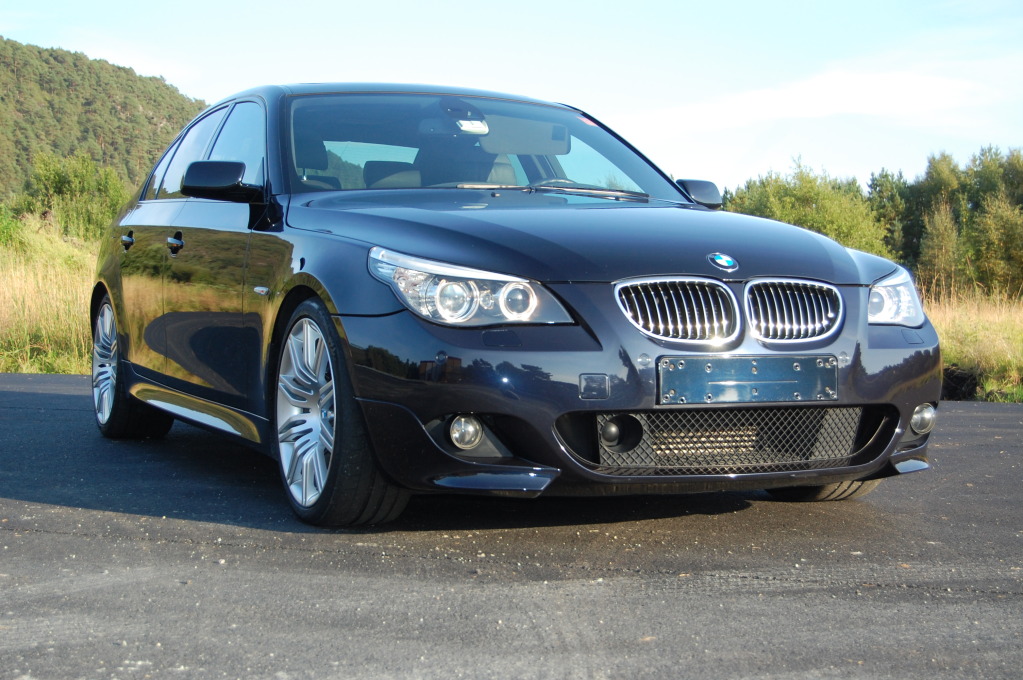

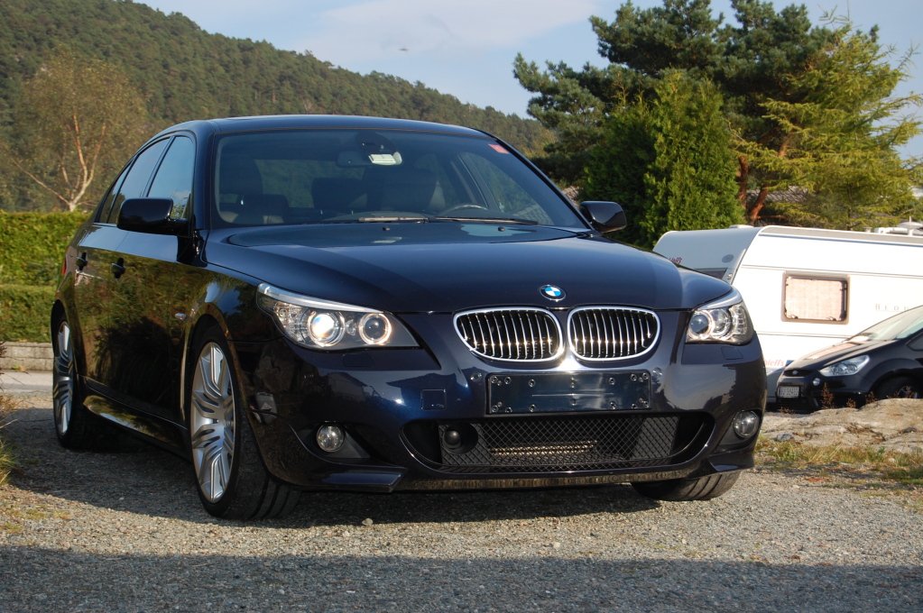

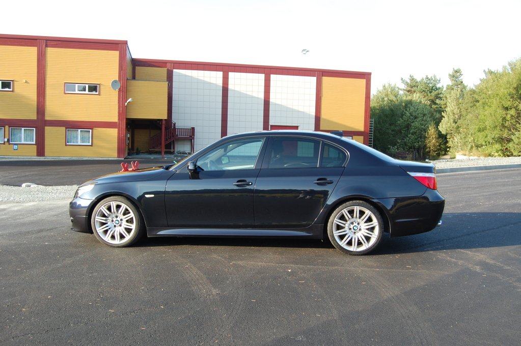

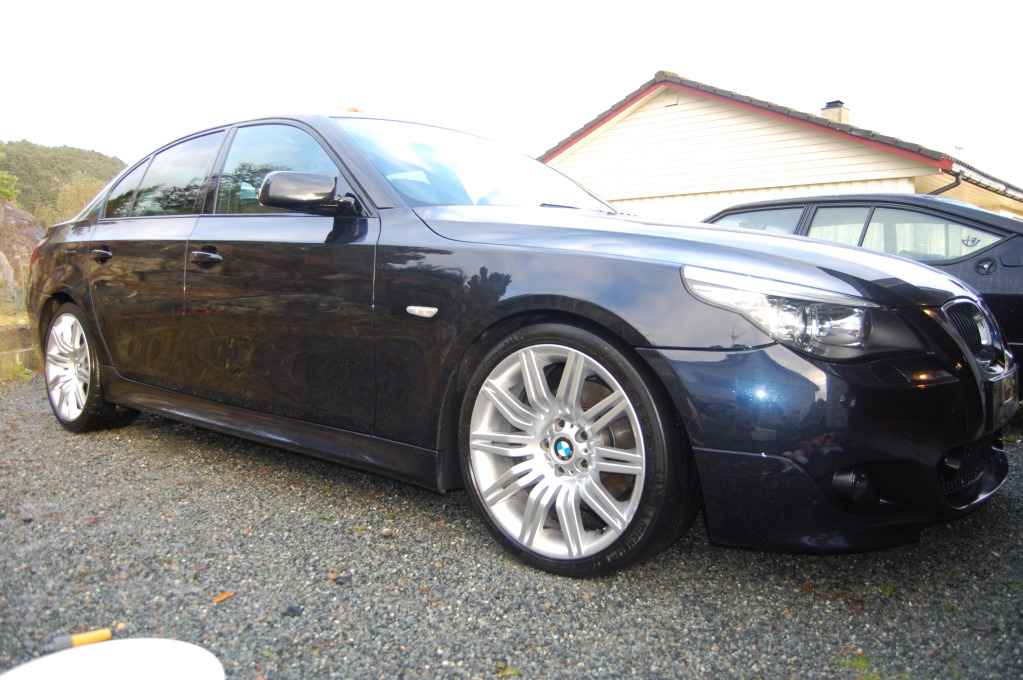

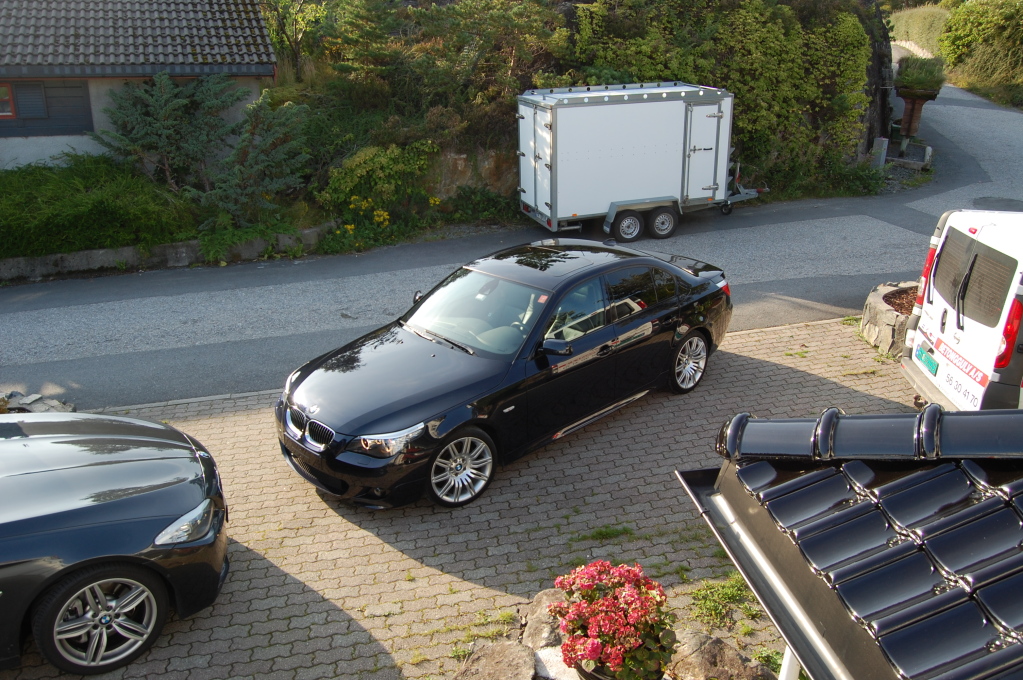

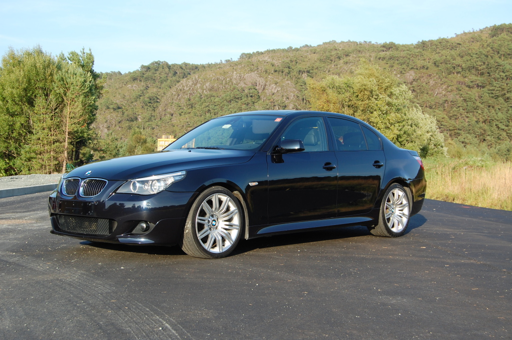

Her er den Bmw'en eg tok panser og hjulbue på for en stund tilbake,nye eigaren ville ha en liten shine på bilen utvendig før vinteren.

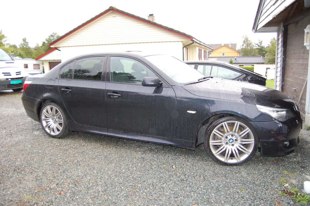

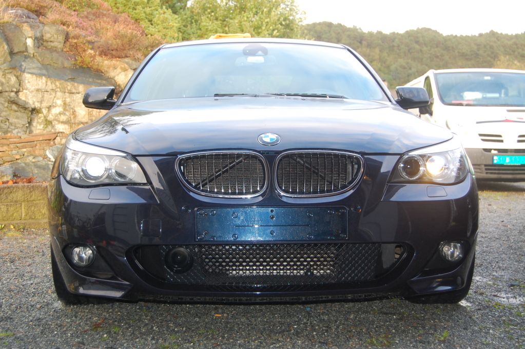

Bilen ble levert Fredag etter jobb,og begynnte med vasken umiddelbart.

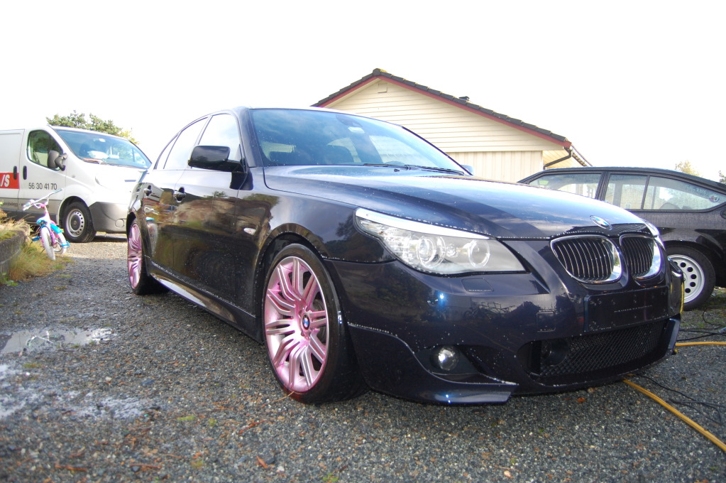

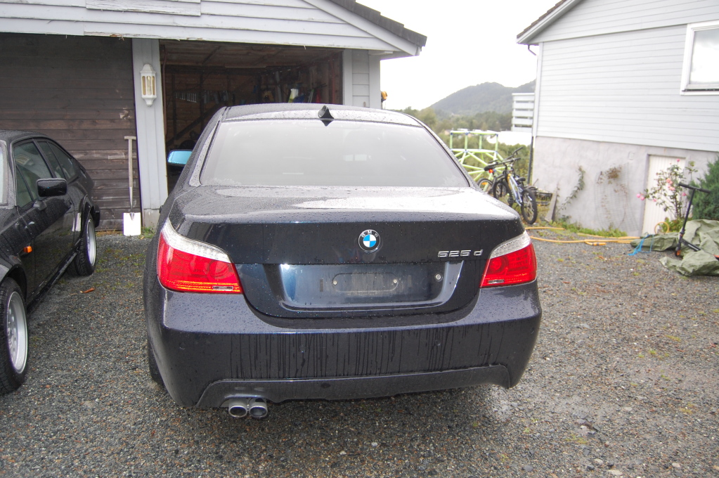

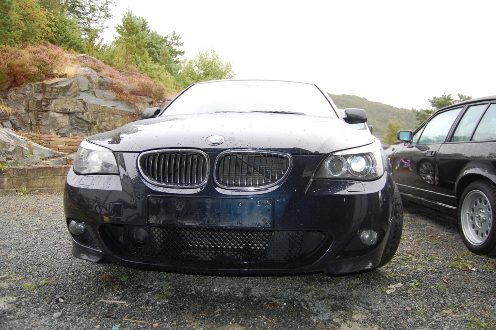

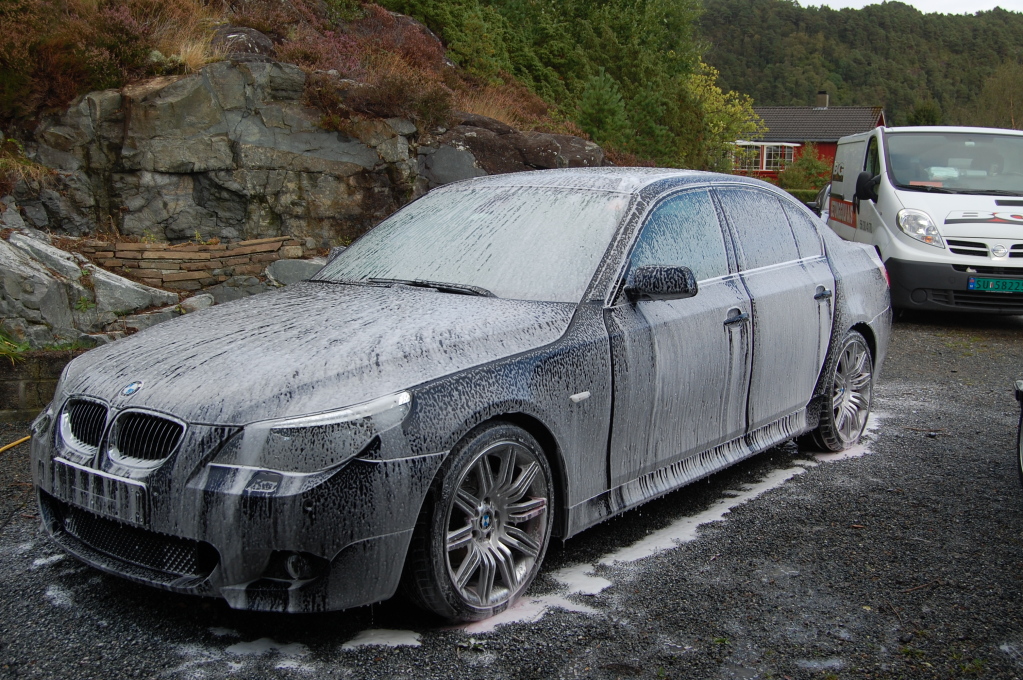

Sånn såg bilen ut ved ankomst

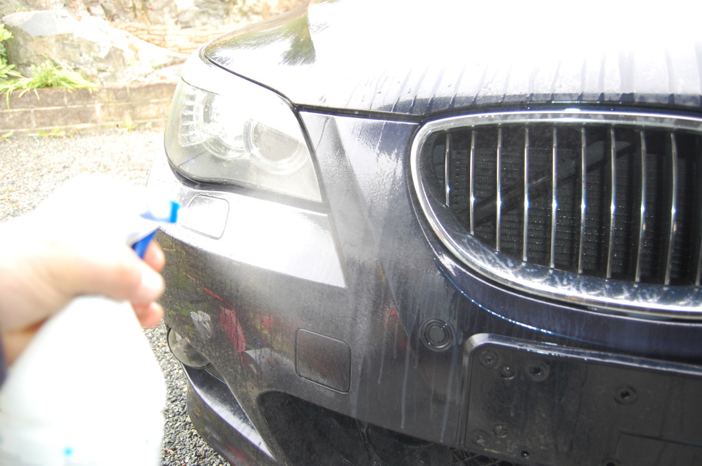

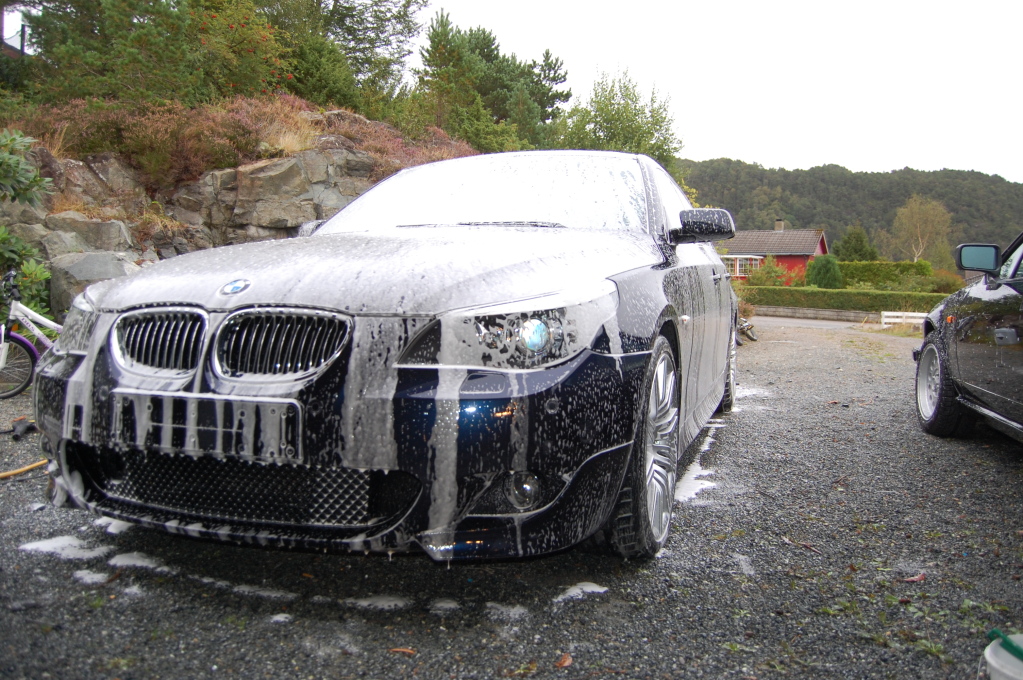

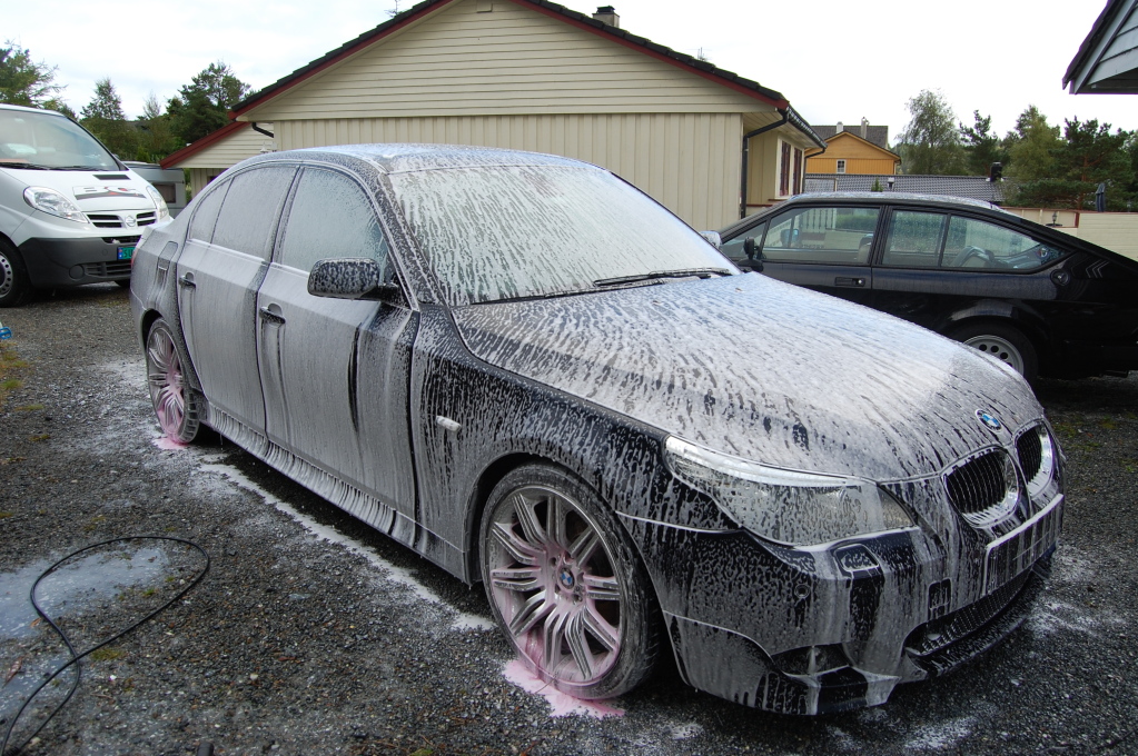

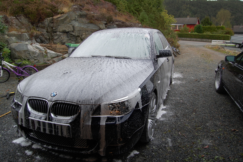

Bilen ble så dynket i Prickbort fra vindu og ned,fikk stå ca 10 min.

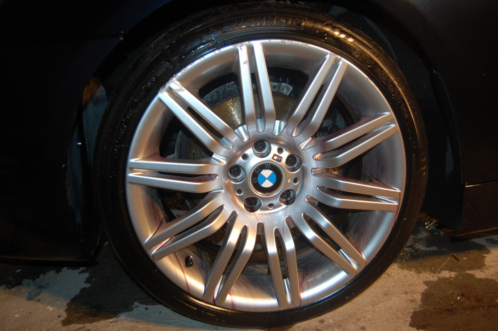

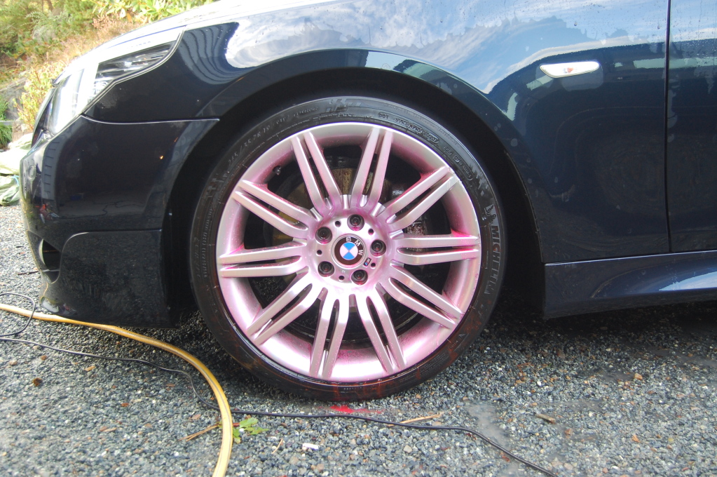

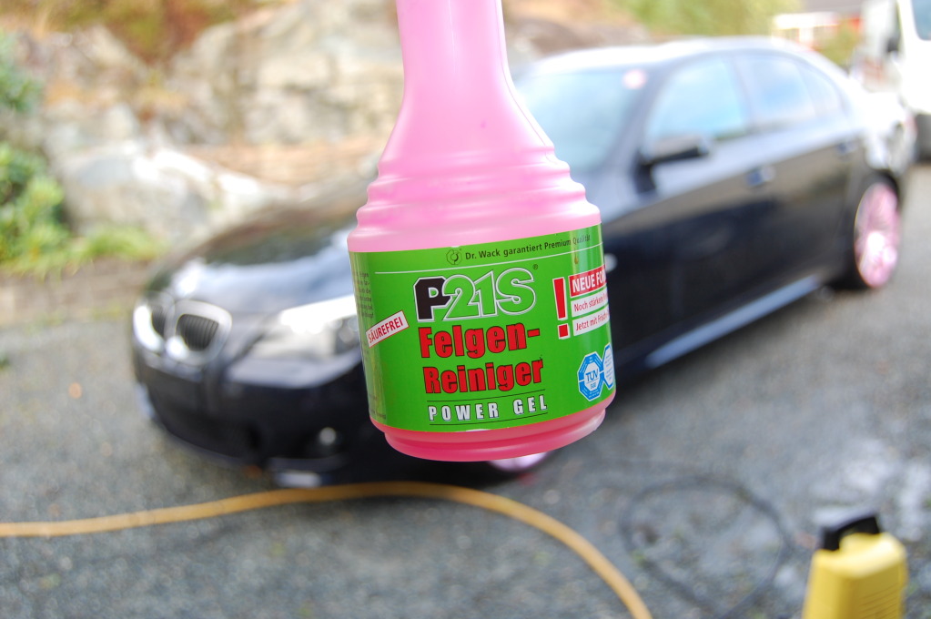

Bilen ble spylt og P21S ble brukt på felgene,SurfexHD 1:5 på hele bilen.
Fikk stå ca 5 min før bilen ble skummet med Bilthamber autofoam med litt Jif bilshampoo.

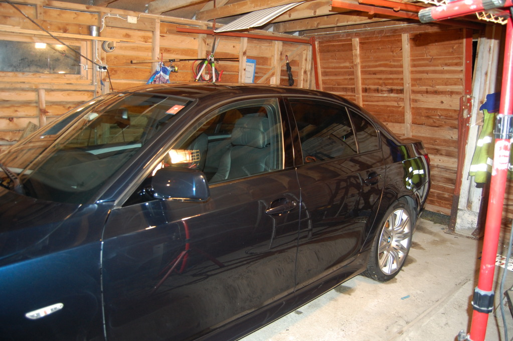

Etter dette ble bilen håndvasket med ullhanske,så kjørt inn i garasjen og tørket med CG Miracle Dryer siden det regnet og eg skulle på med litt IronX.
Så etter 2 timer med vask kunne eg endelig gå på med MG sin clay og tilhørende spray,nesten ingenting å ta etter en grundig vask:)

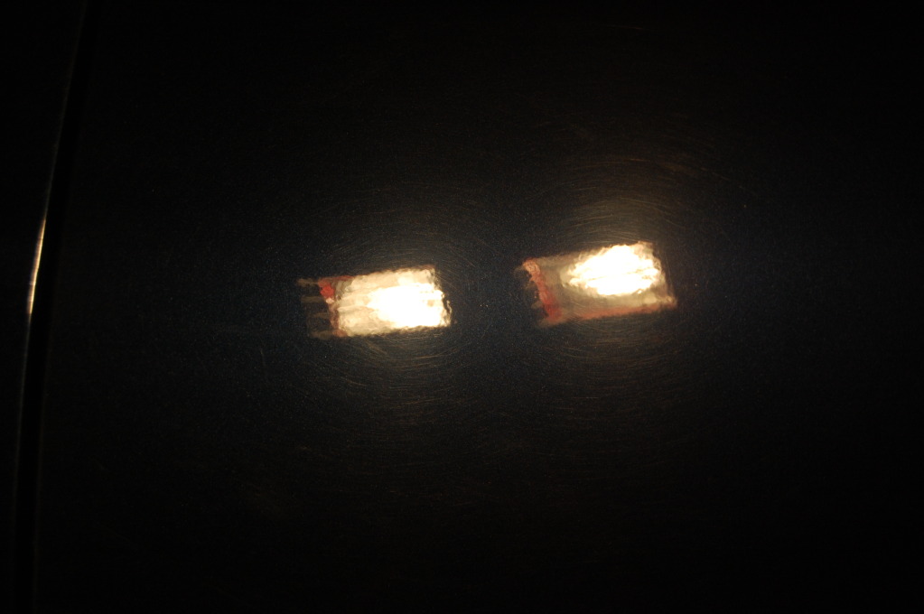

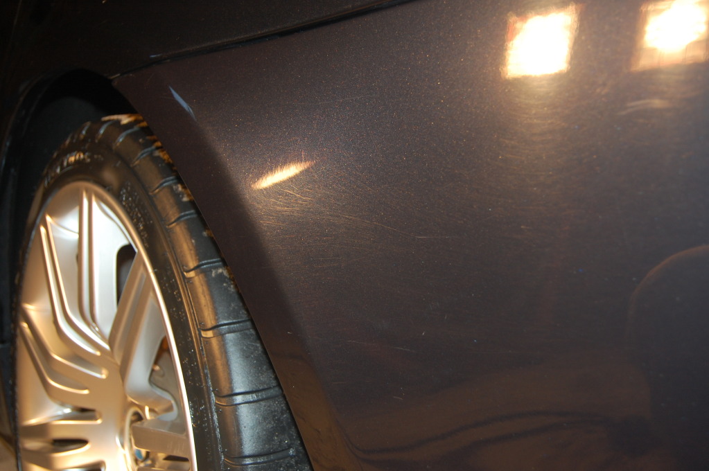

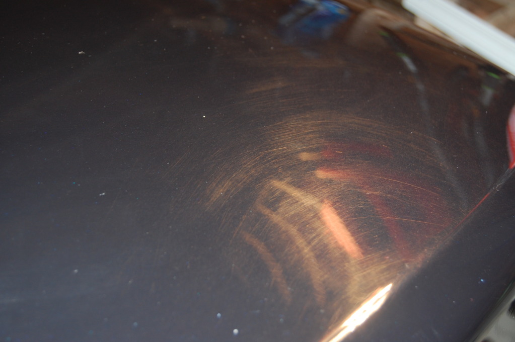

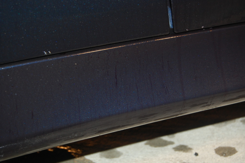

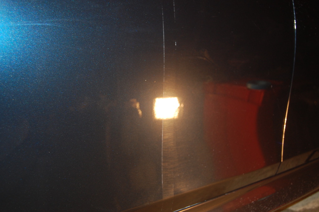

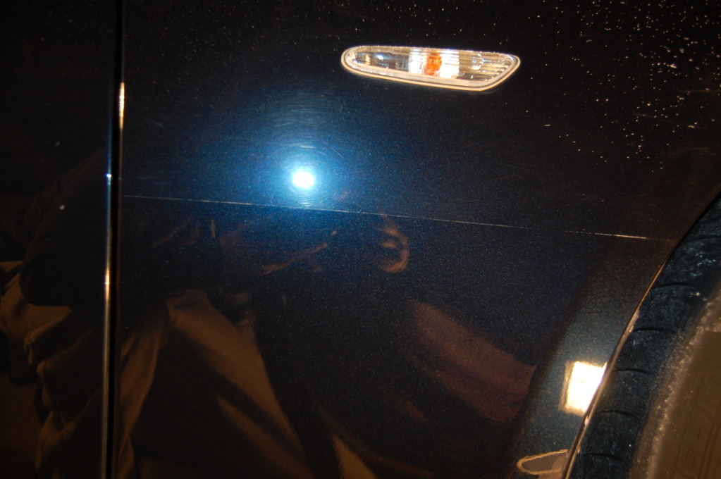

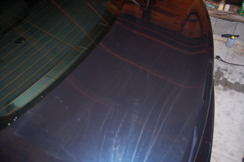

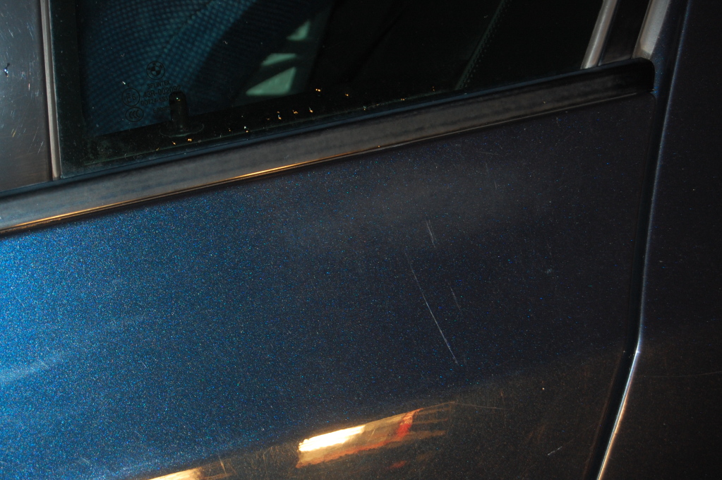

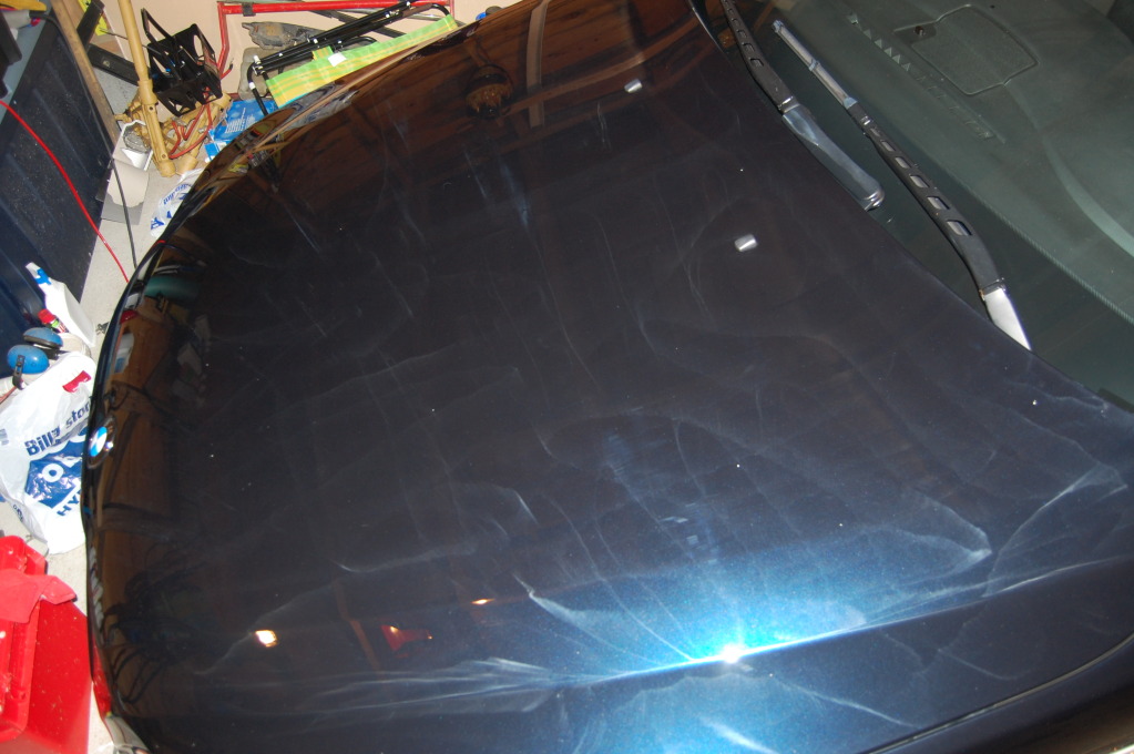

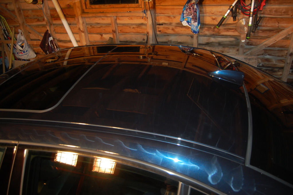

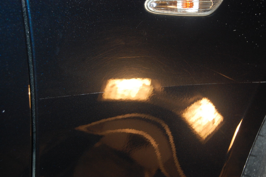

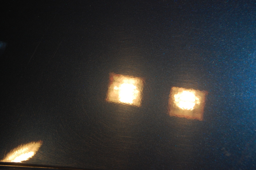

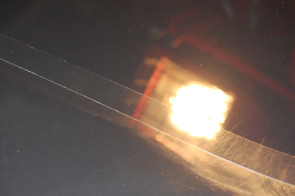

Men så over til noen bilder av tilstand av lakk.
Bilen ble for noen år siden teflonbehandlet eller noe i den duren i Haugesund,bilpleiefirma på sitt beste..

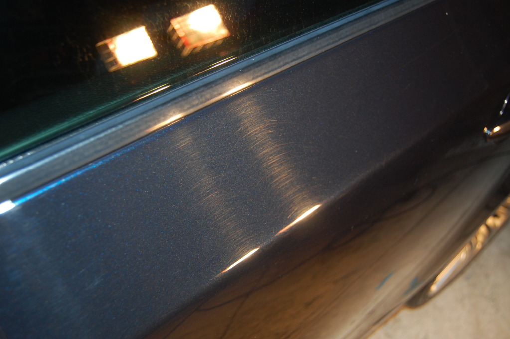

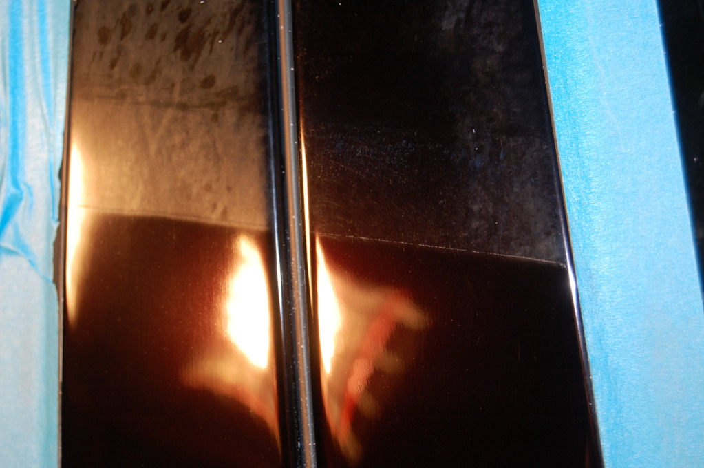

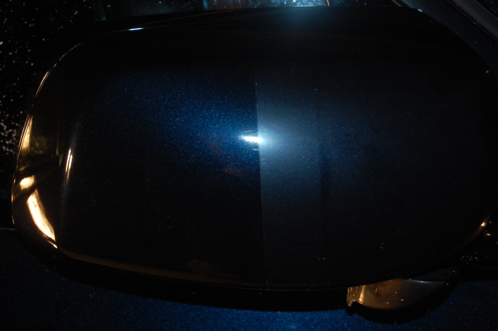

Testet litt på bakluken med eigar tilstede,han ville bare ha en enkel polering før vinteren og ta den skikkelig til sommeren igjen. Men når eg viste hva han fikk og hva han kunne få,så gikk han for en 2 step polering med viten att litt riper ville være igjen.

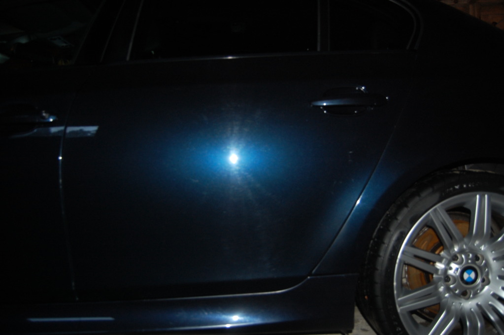

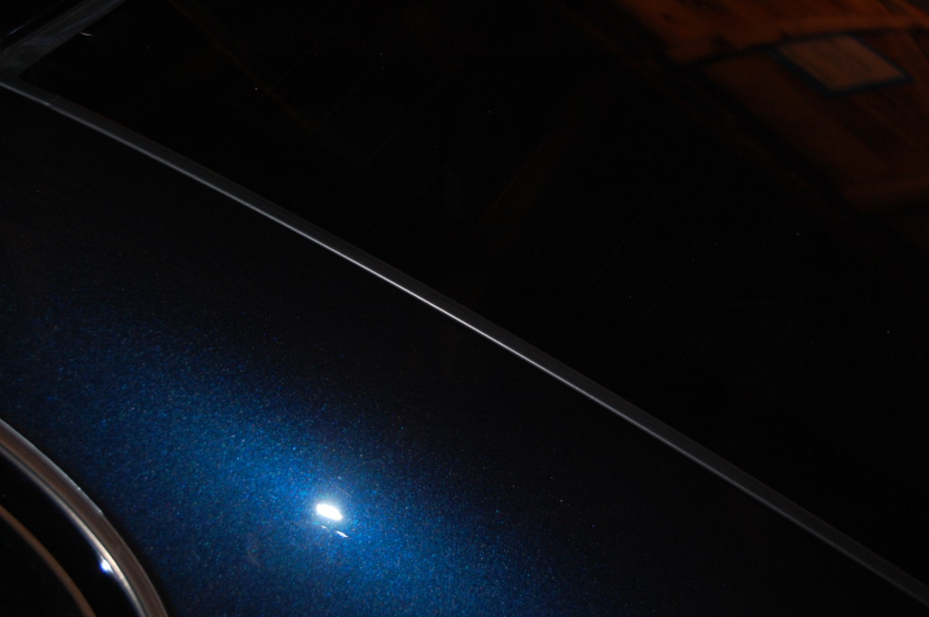

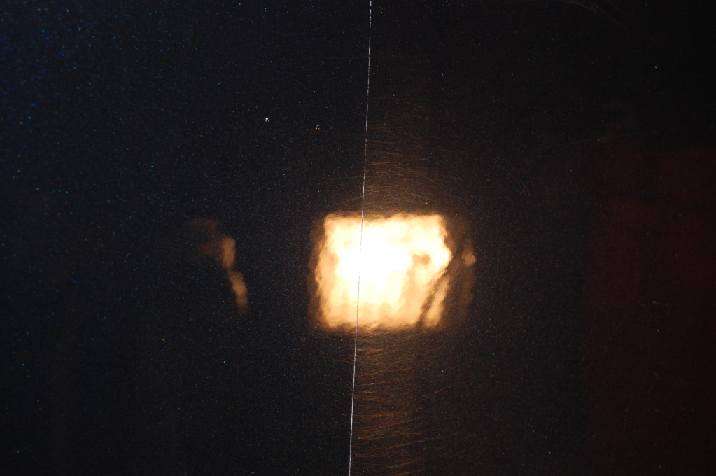

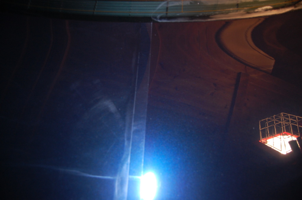

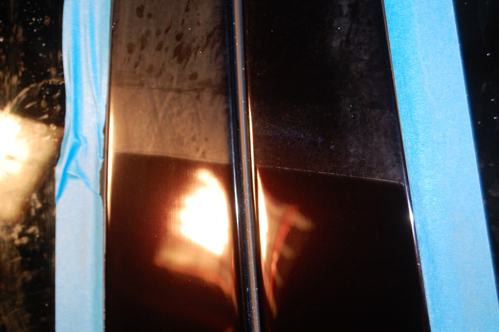

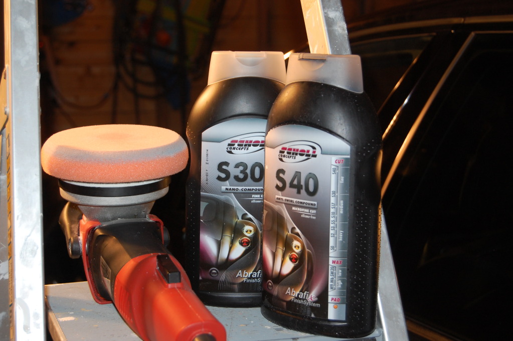

Her er etter Flex DA med lilla Scholl pute og S17, tok tilfredstillende nok for både meg og eigar.
Og med Orange Scholl pad og S30 med en liten dæsj S40 så fikk eg det holofritt og:))

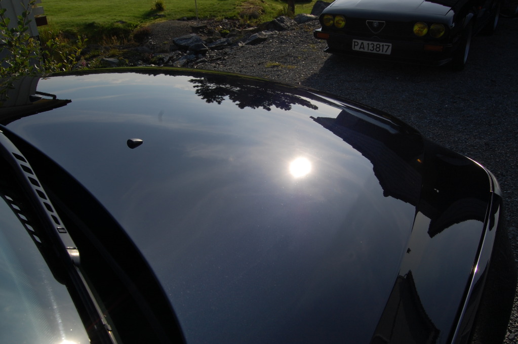

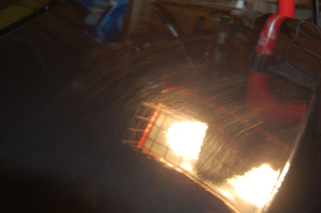

Så resten av bilen ble tatt med roterende,der brukte eg lilla scholl med litt S2 Orange i lag med S17 for å prøve å få tatt mest mulig på minst mulig tid. Hadde 2 pads som eg byttet på underveis,og på trange plasser brukte eg liten Scholl bakplate.

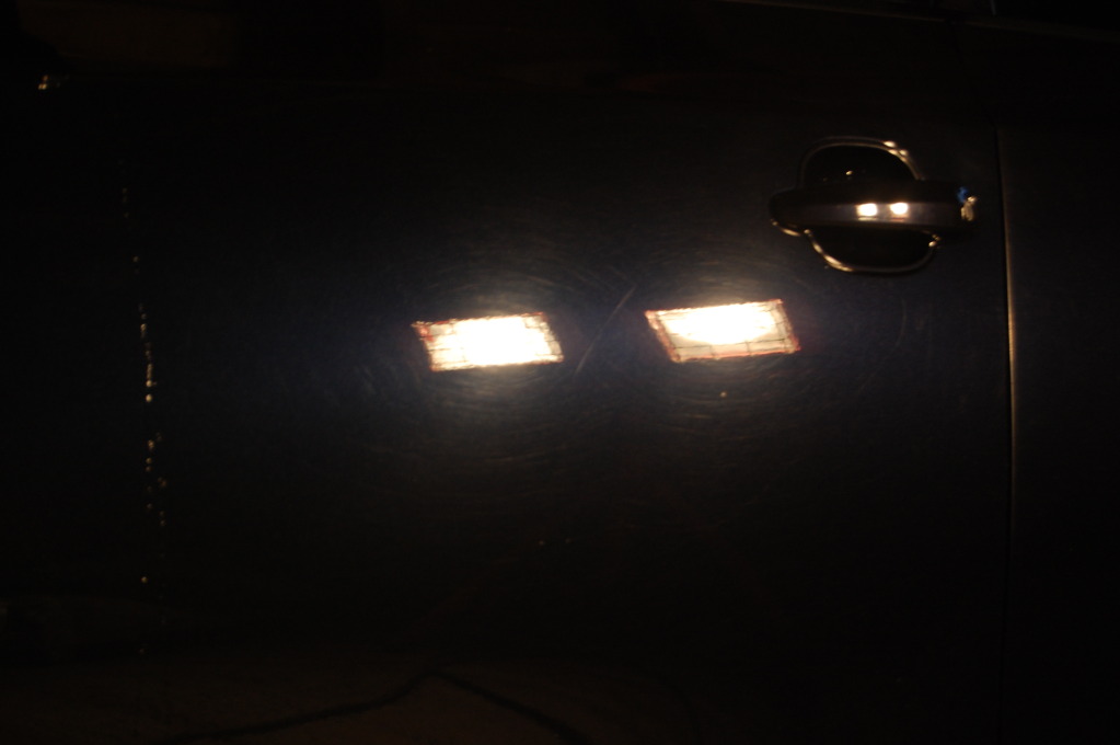

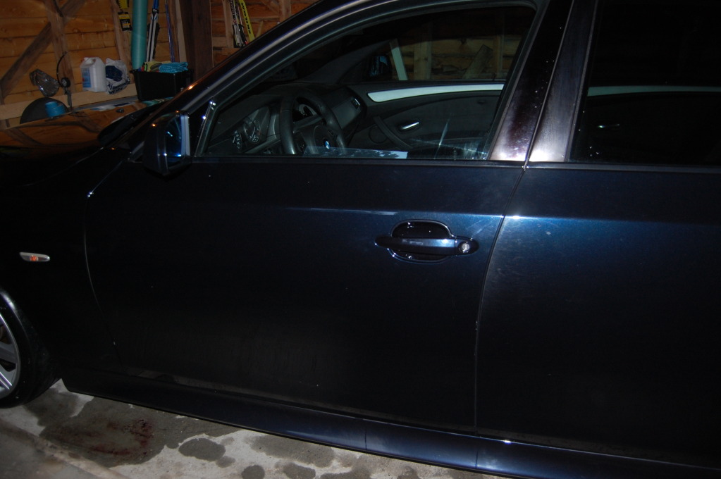

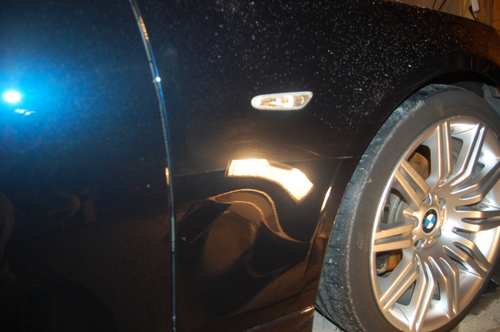

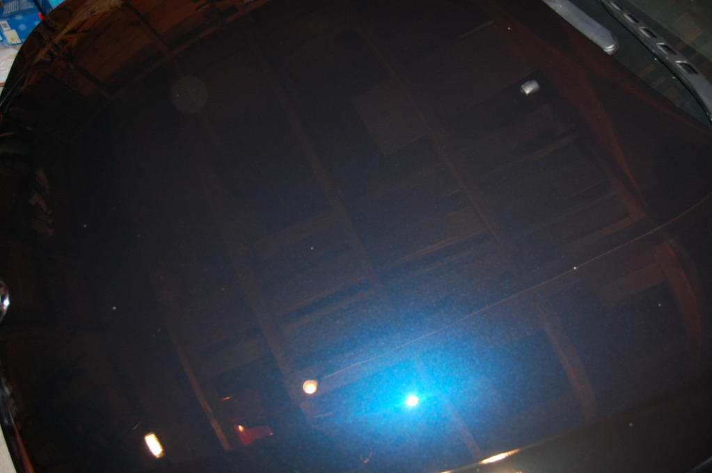

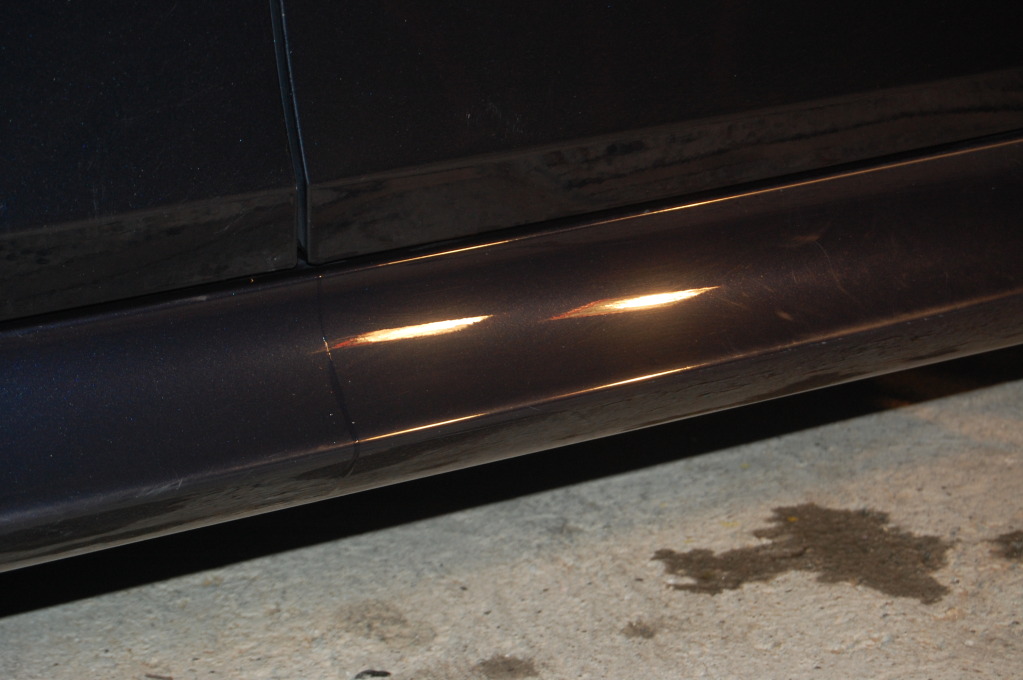

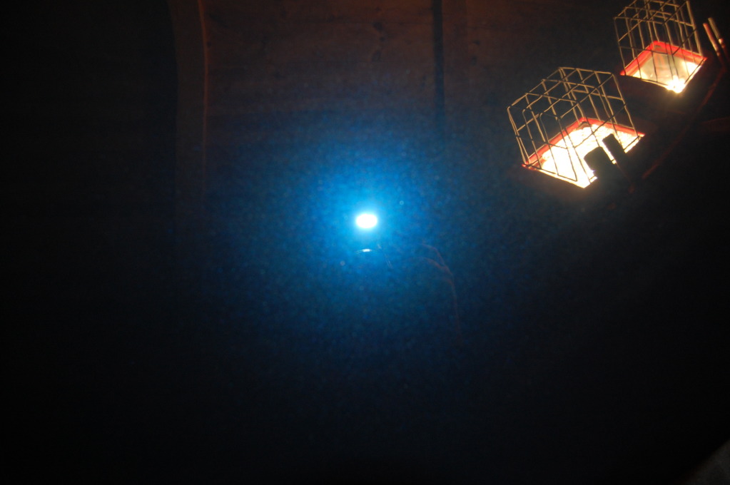

Noen bilder underveis i korrigeringen.
Og så ble bilen vasket med SurfexHD 1:5 og skum.

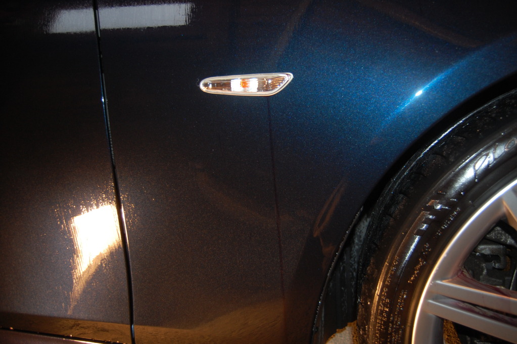

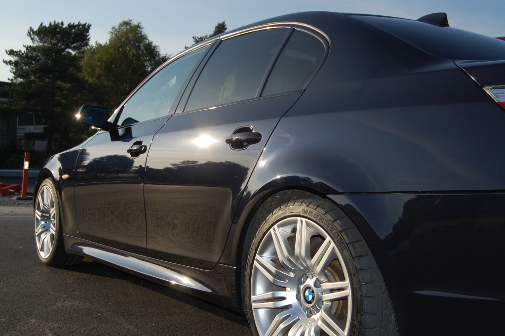

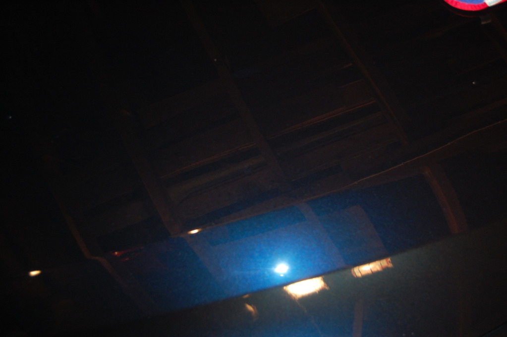

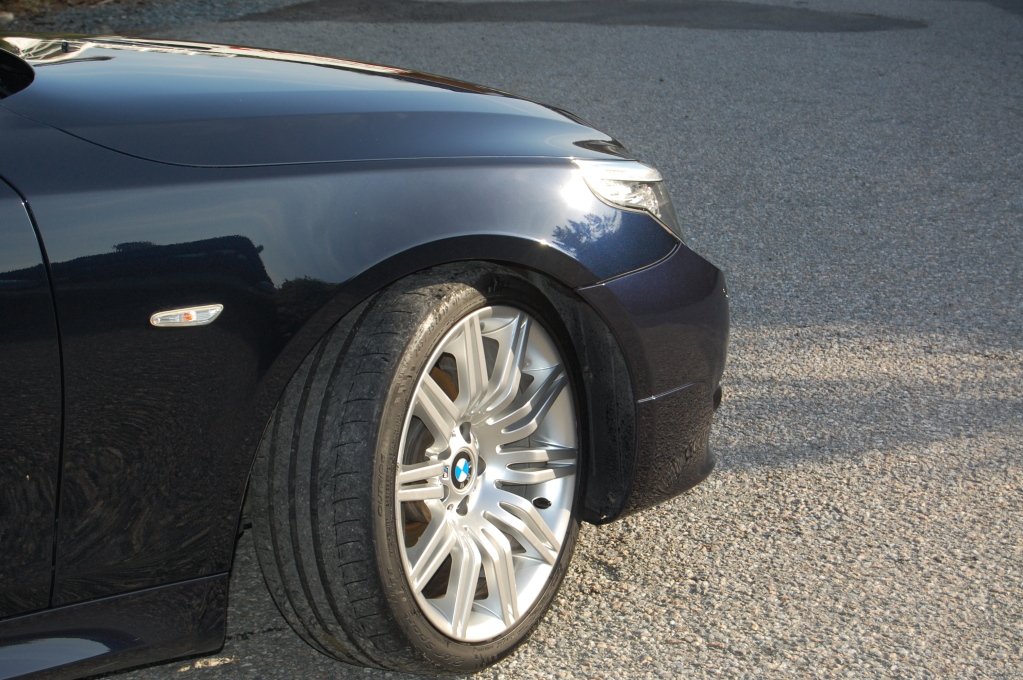

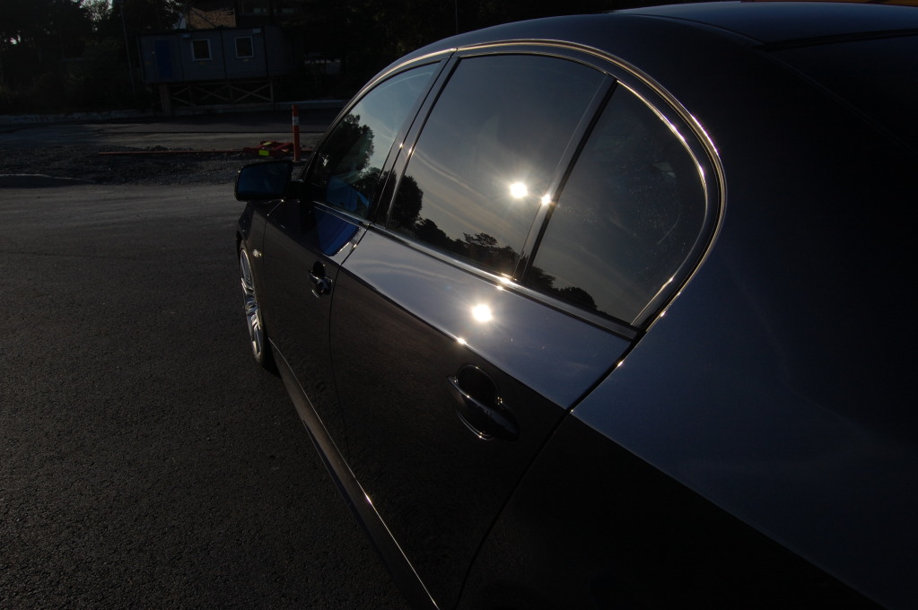

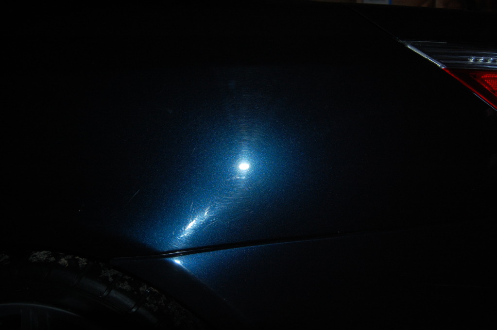

Sånn såg den ut etter korrigering:)Bare litt hologrammer
Her er komboen eg gikk over med etter korrigering

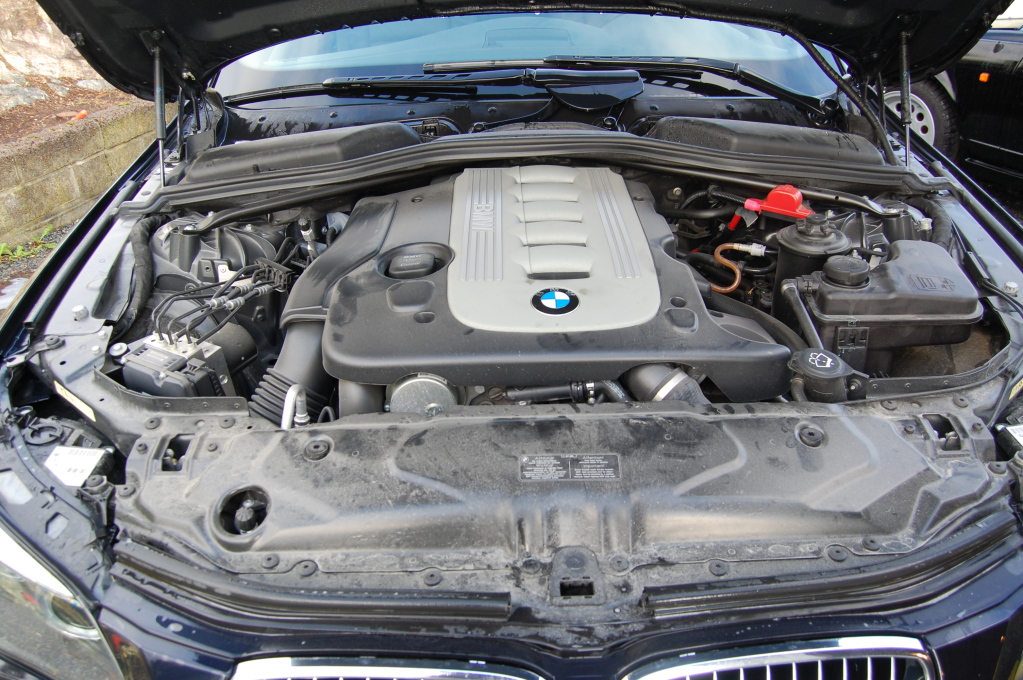

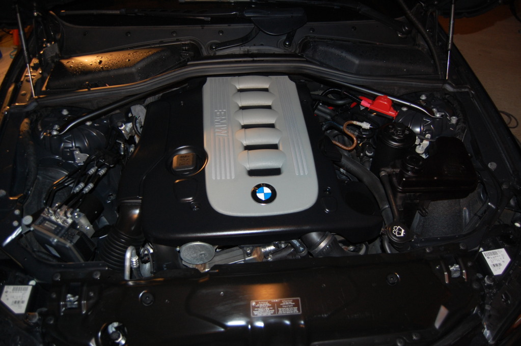

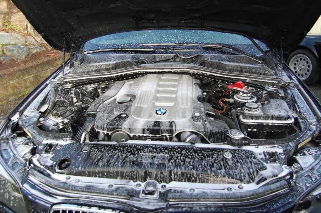

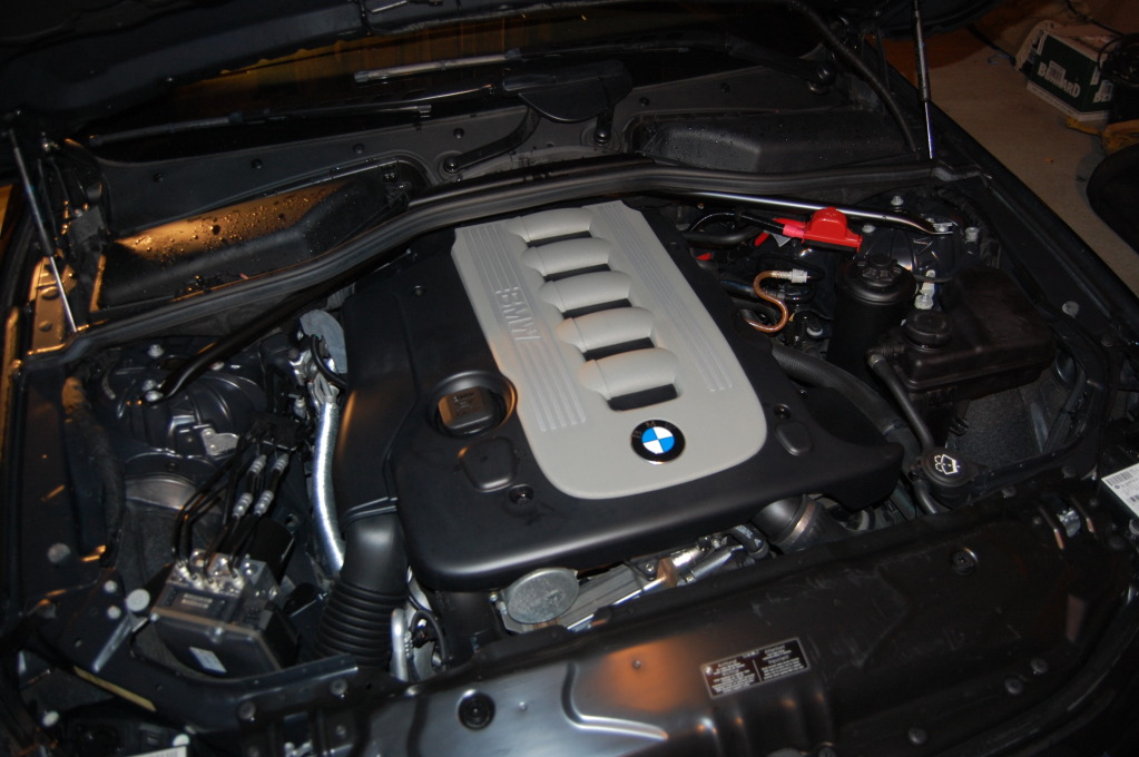

Motorrom før og etter,ble brukt black wow på plastikk.

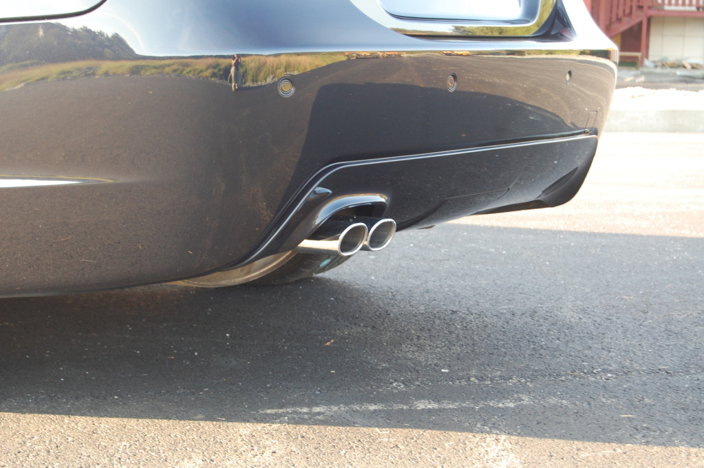

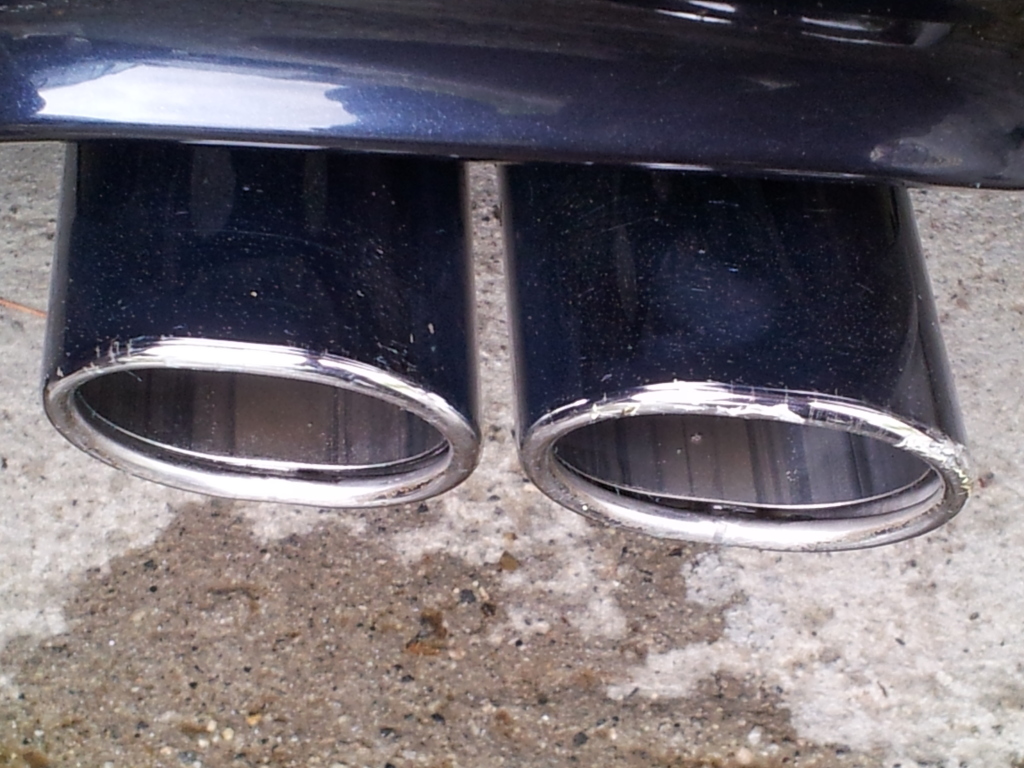

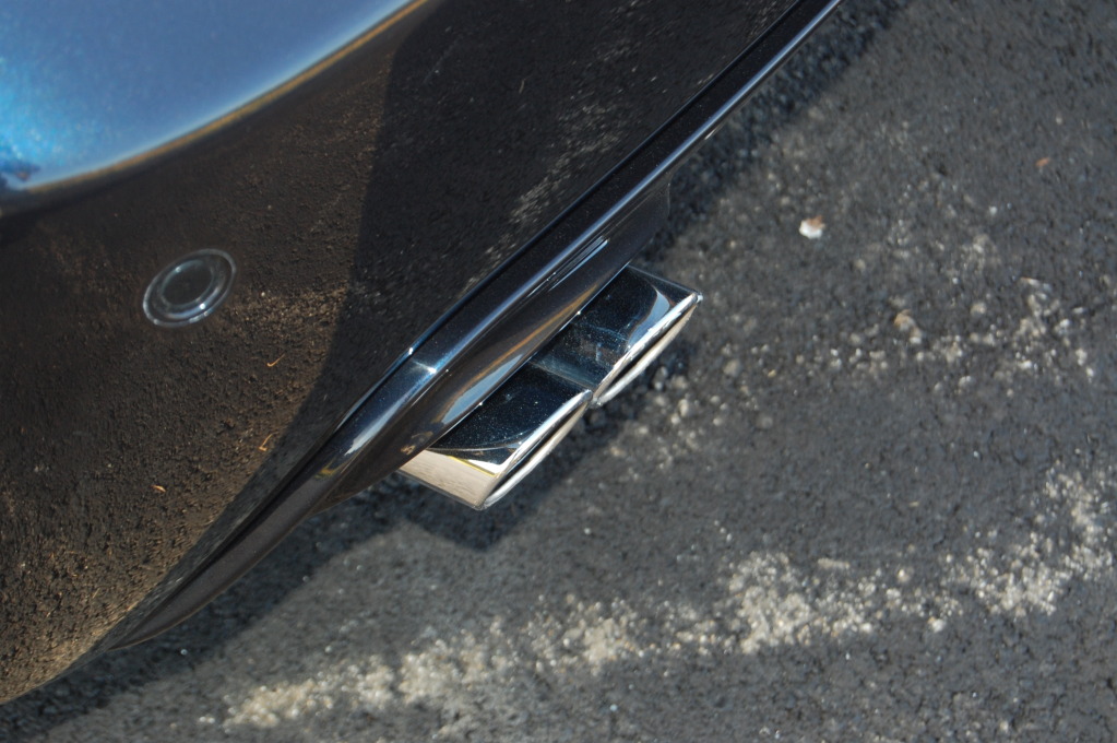

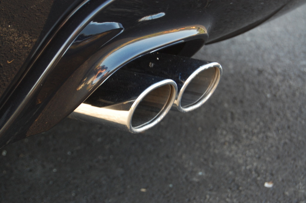

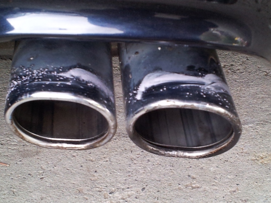

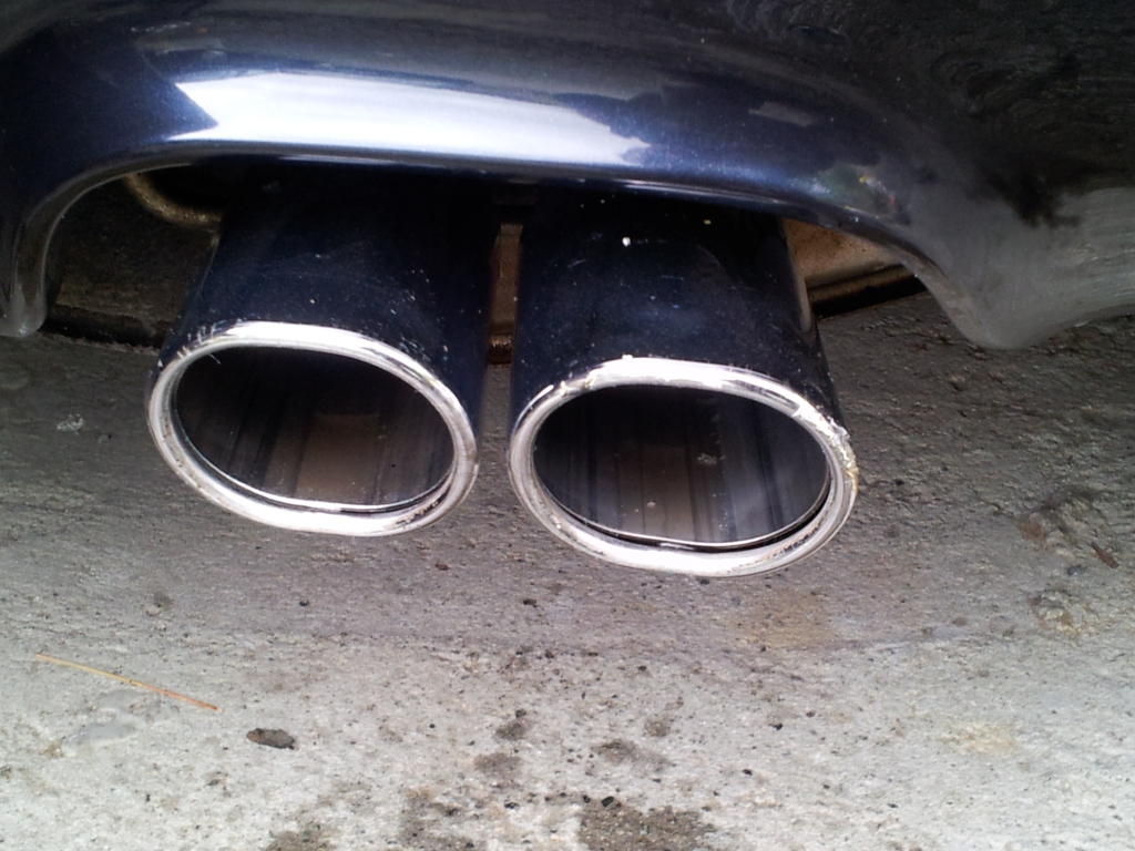

Eksos før og etter,brukte MG metall polish.

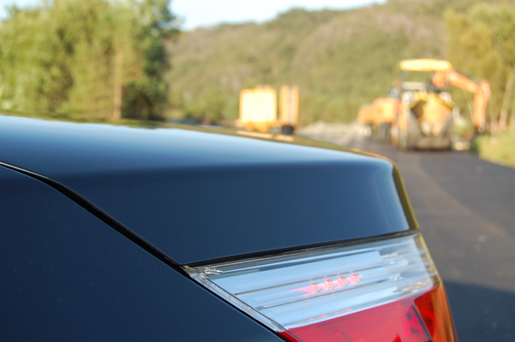

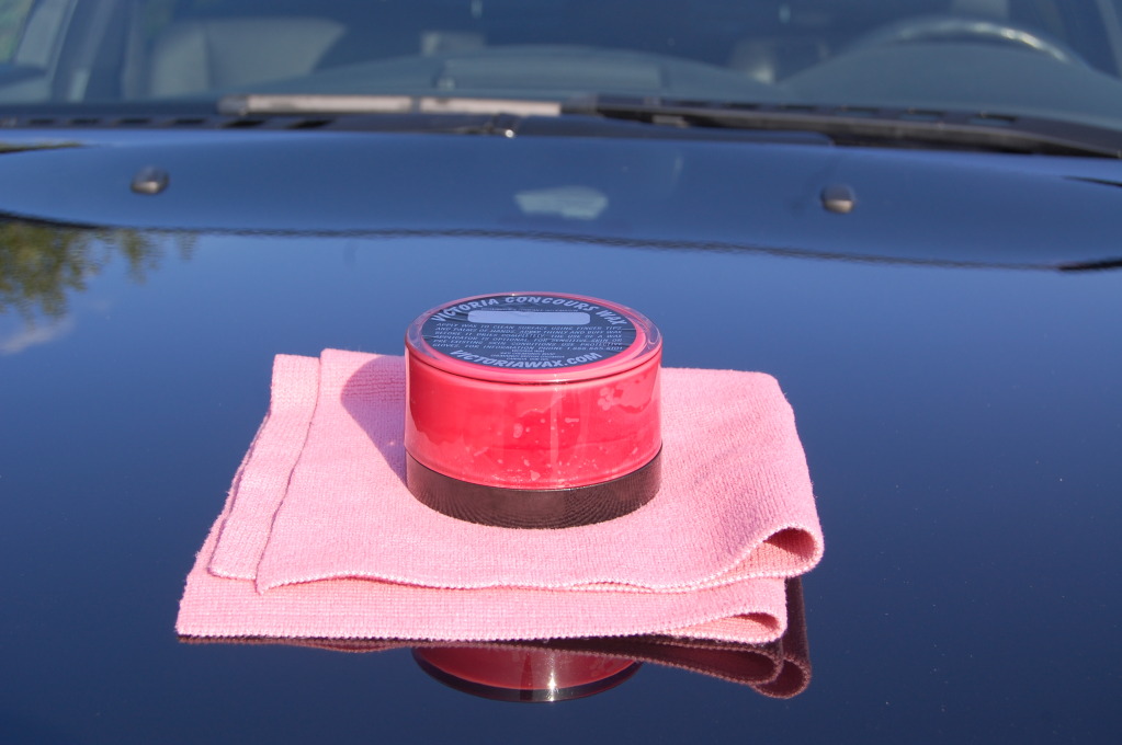

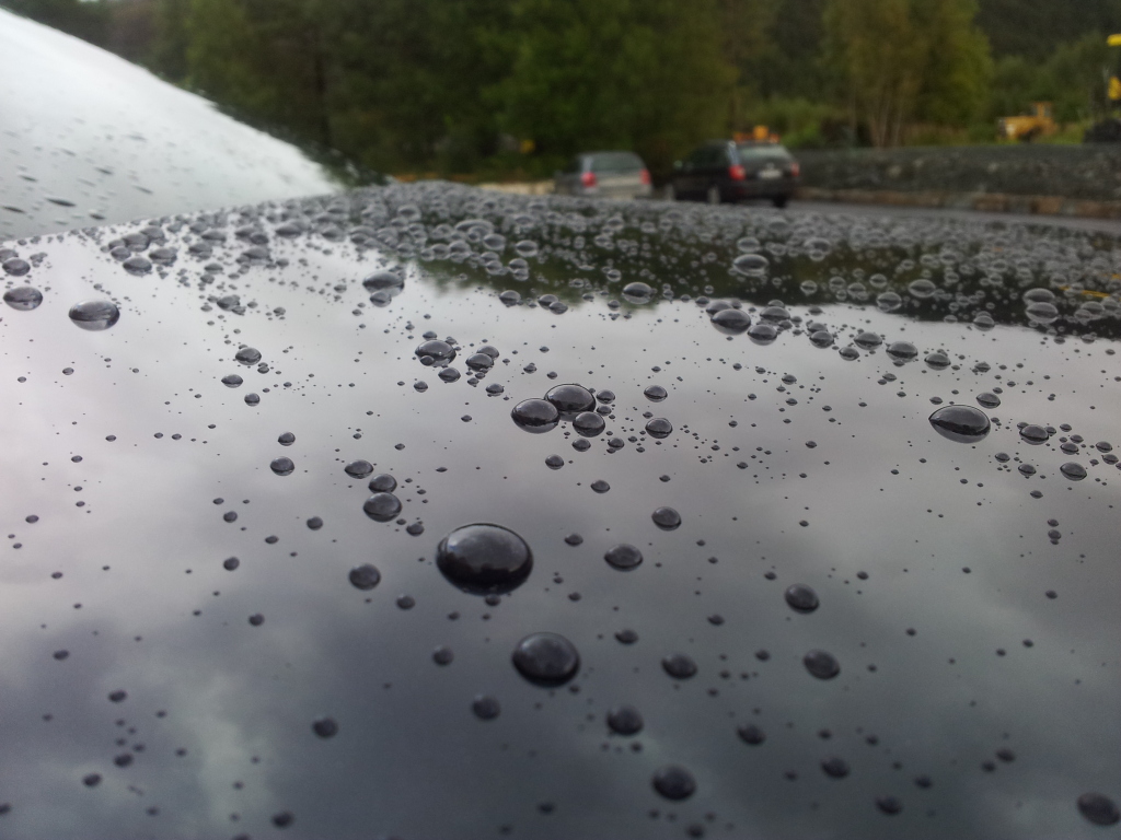

Måtte prøve en ny voks eg kjøpte i lag med Flexen

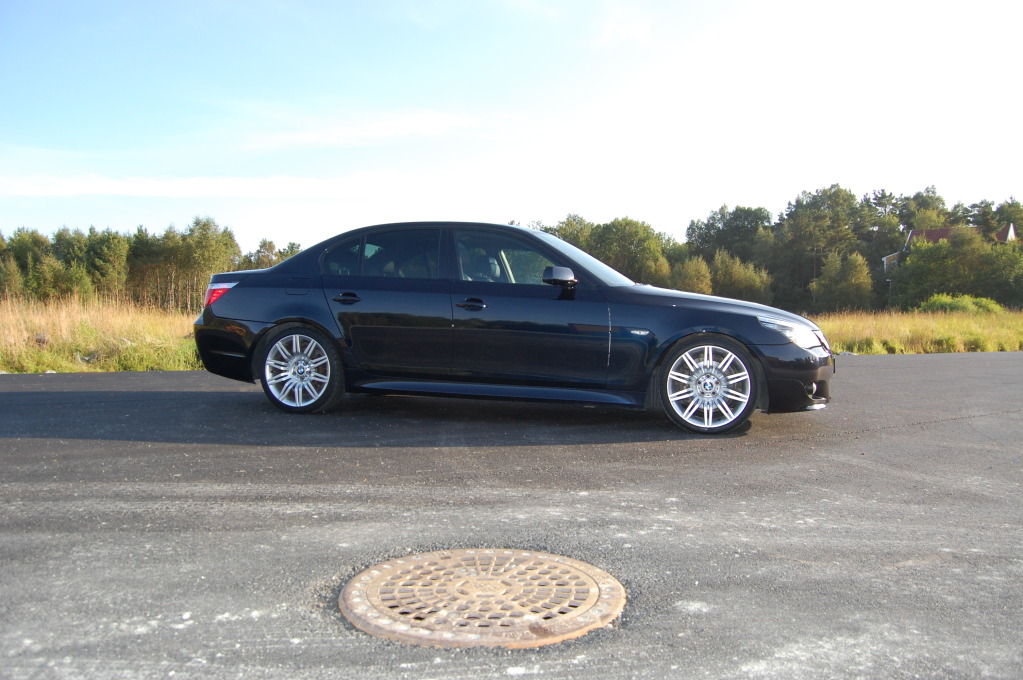

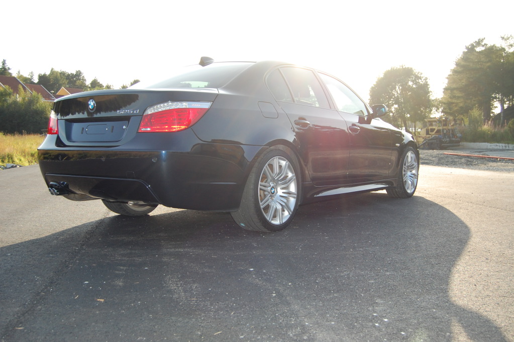

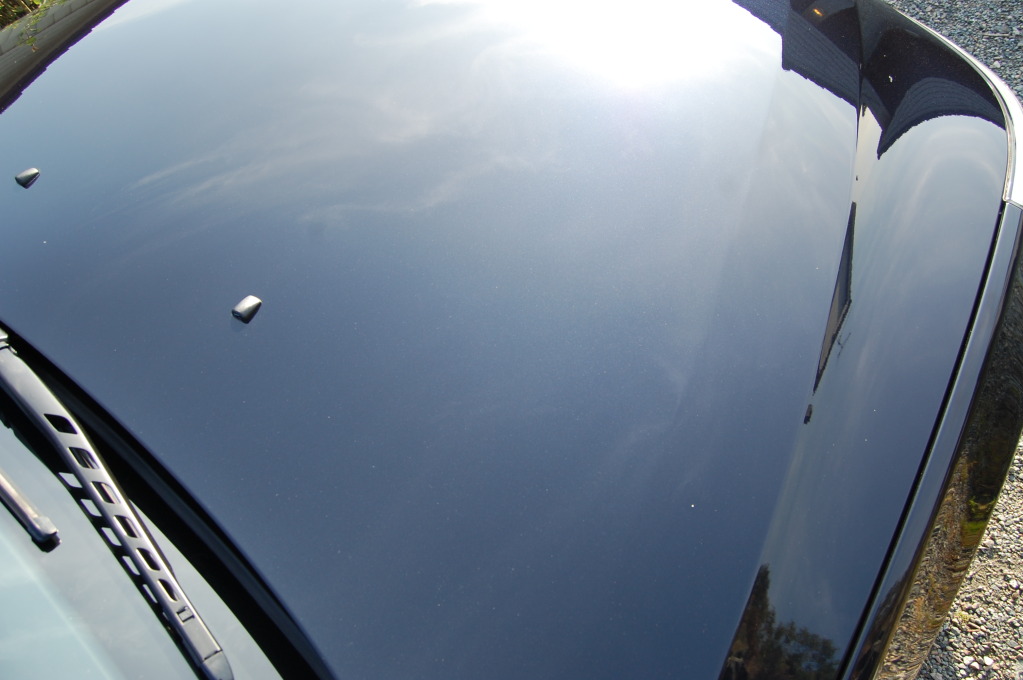

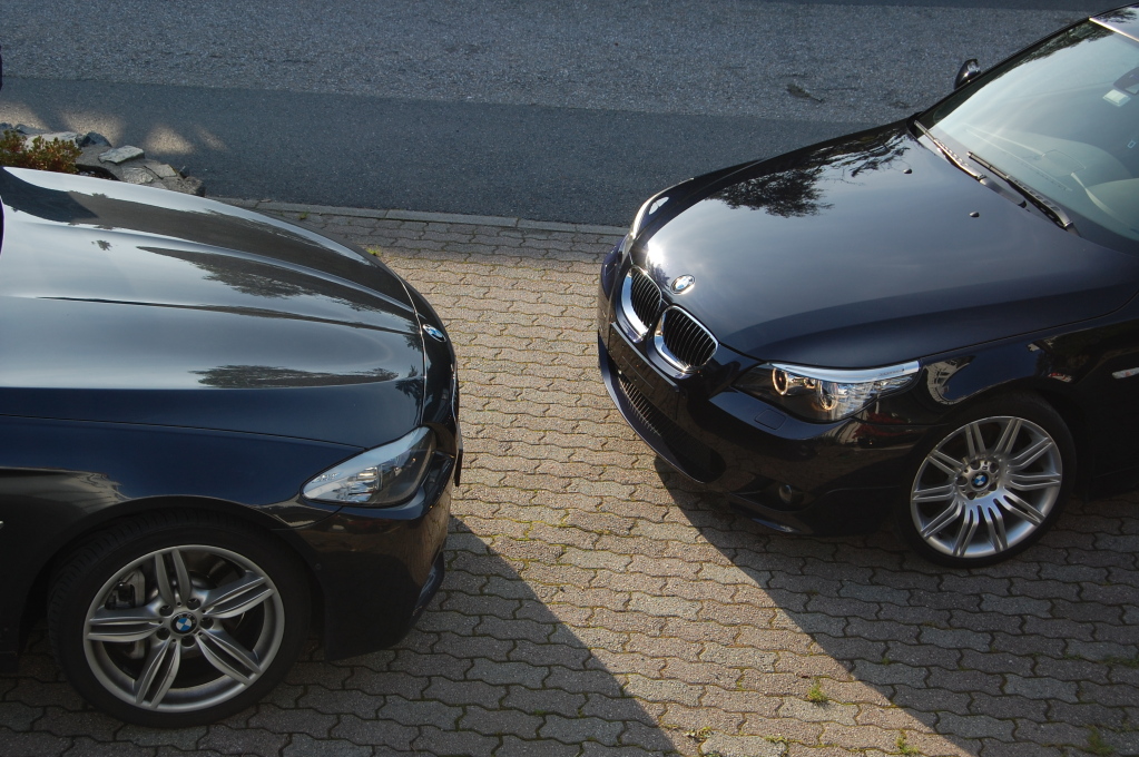

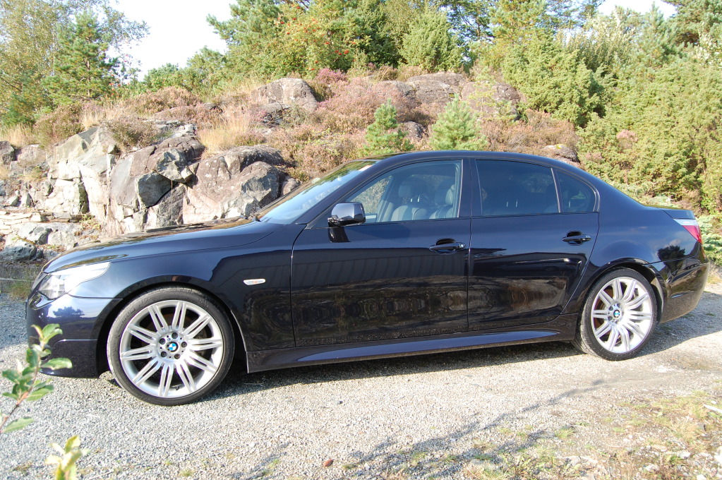

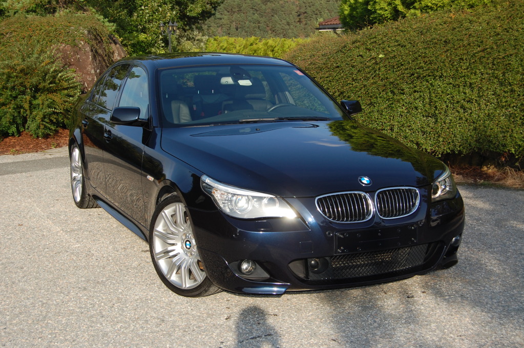

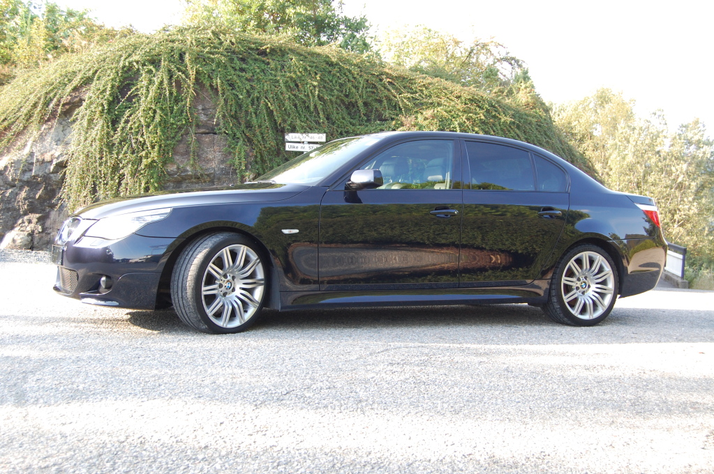

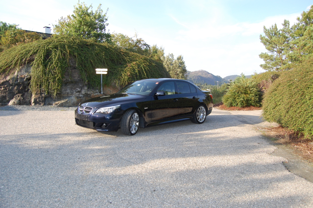

Og så noen ferdigbilder
Brukte Svisswax pnau på dekksider,brukte vell ca 22 timer på denne.

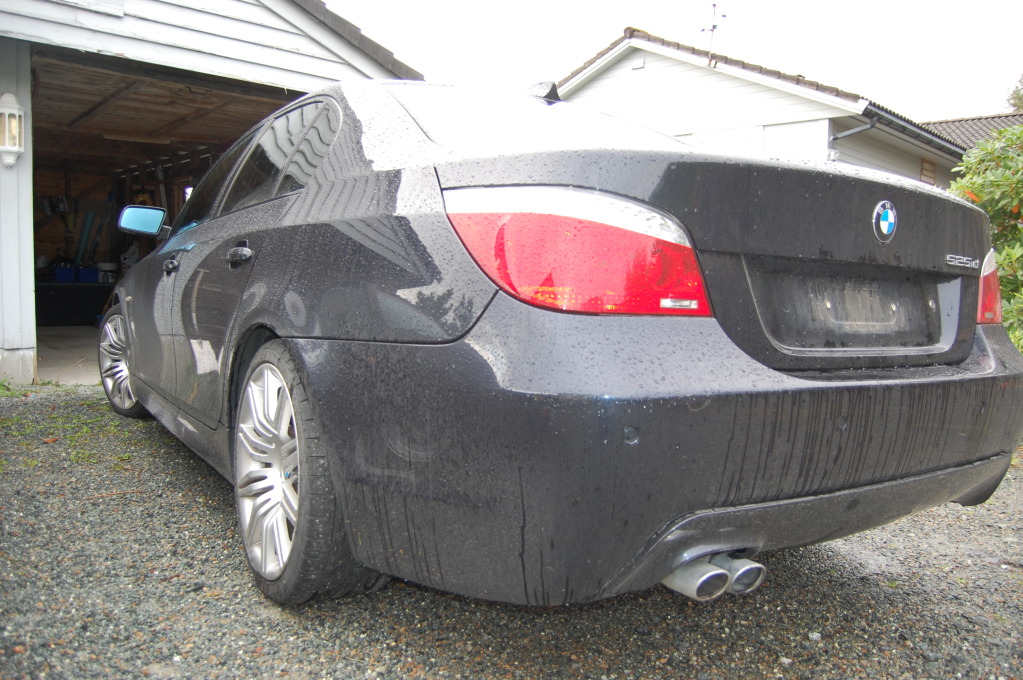

Ett bilde av bilen i dag når det regnet :thumbup:

Er det carbon schwarz? Blå i skarpt lys og svart ellers? (Har en stasjonsvogn i den fargen på lista mi, litt nyere og mindre holo såvidt jeg så)

Denne vart rett å slett strøken :) men for en amatør som meg så lurer ej på følgende :) Du skriver at du først brukte flex DA på første korrigerins testen og fikk ønsket resultat, men gjekk over til roterende, var det for å spare tid? men siden der vart så mye hologrammer sparte du noe tid når man må rydde opp etter på med flex DA?
Endret av Audi S8
Følg oss på Facebook
I noen tilfeller er ikke Flex DA nok, og/eller man har ikke tid/tålmodighet til å stå lenge nok med den for å fjerne enkelte defekter. Da er roterende løsningen, siden roterende maskiner genererer mye mer varme. Varmen gjør lakken mykere, og defektene forsvinner da lettere.

JA den er carbon schwarz (416) den der er svart som går over i blått
men det finnes en som går fra blå til svart og lakk koden er den samme
og stiller du en carbon schwarz siden av en som svart så ser alt tid den carbon schwarz blå ut
Takk :) Og fra en amatør til en annen,eg brukte Flex DA med orange Scholl og S30 først og den tok ikke nok. Så gikk eg over med lilla Scholl og S17,den tok nok til att eigar ble fornøyd. Så da brukte eg den komboen bare med en liten ert med S2 på roterende kun for å spare tid,måtte uansett gått over en gang til med S30/S40 for det ble hologrammer med S17 på Flexen og.
S2en tok eg i kun for min egen del,for eg liker ikke striper. Og eg tok mye mer striper med en ert med S2 i lag med S17.
Se her ja, det ble jo en ny bil av dette, bra jobba! :-) Hadde faktisk for en lite måned siden en tilsvarende bil innom 08 mod 525 helt svarte, vet ikke koden, jeg brukte roterandes s03+ blanda inn litt s40 for litt bedre kjøretid på alt utenom plast hvor jeg mesteparten brukte s17+ spot pad, eller flex da, men jeg slet ikke med så mye holos, til slutt da s40+ tok for lite på den kanon harde lakken gikk jeg for meguiars ultimate compund på orange scholl å flex da. Det ga ett meget tilfredstillende resultat.

Det å kjøre hollofritt med roterende er trening-trening-trening så lærer en seg til å se en del mens en jobber.
f.eks det å kante pad lager fort mye hollos ;)
