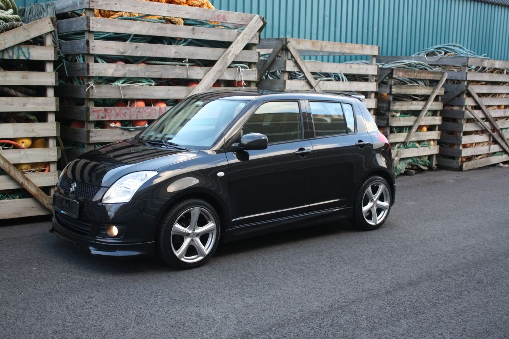

En liten kort dokumentasjon på de siste 3 dagers arbeid.

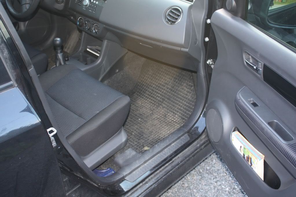

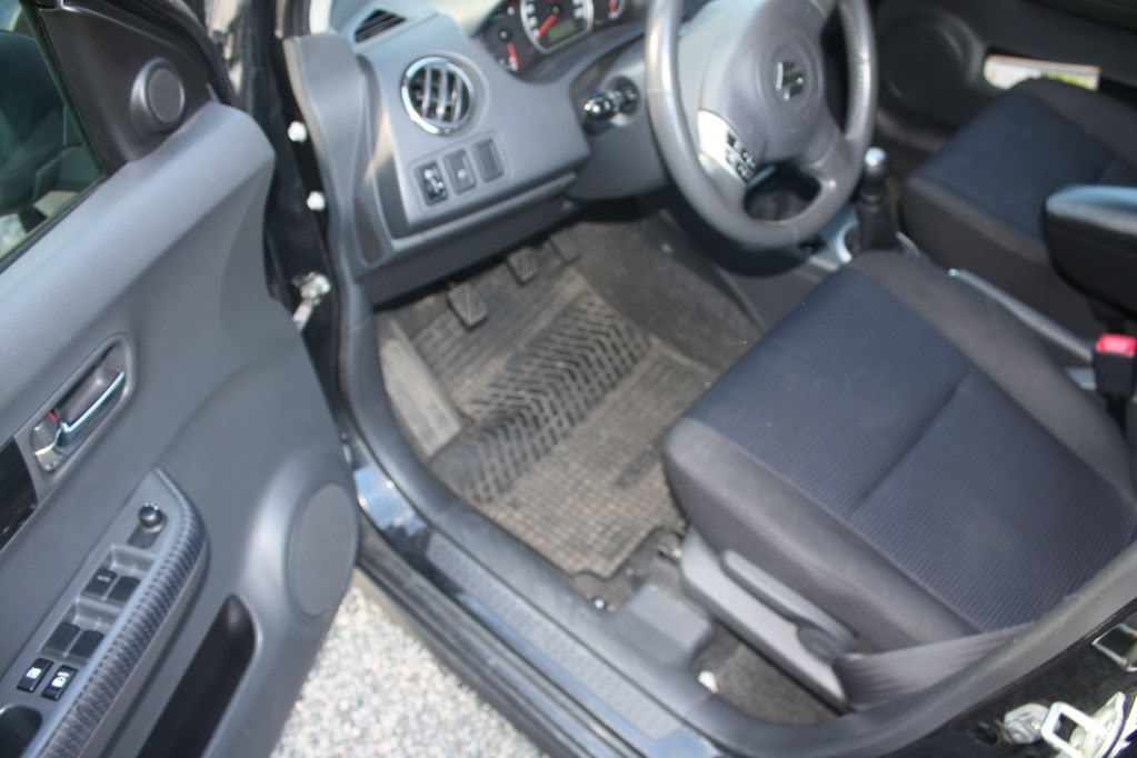

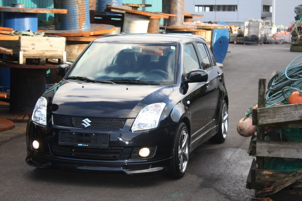

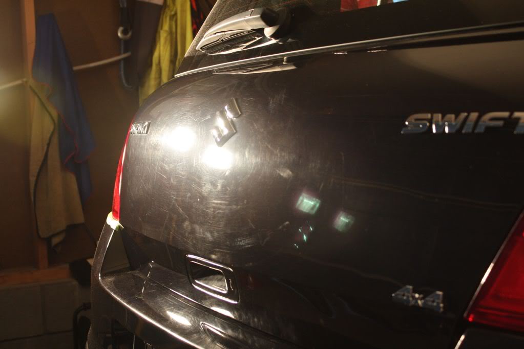

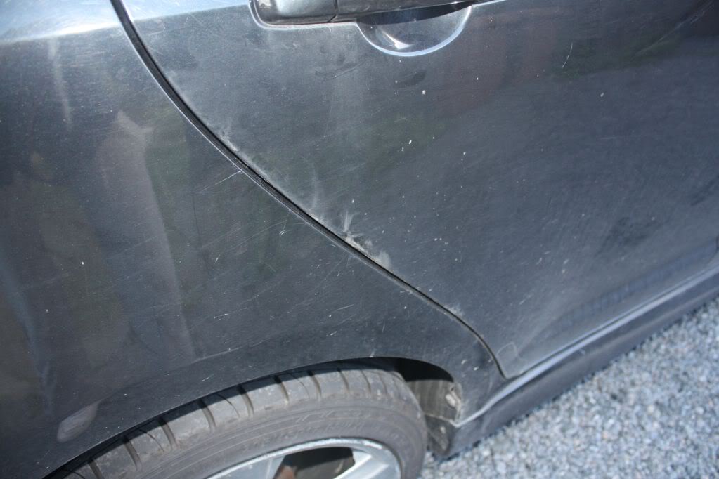

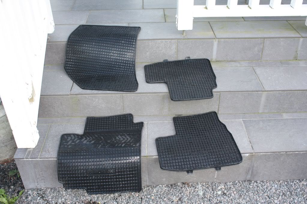

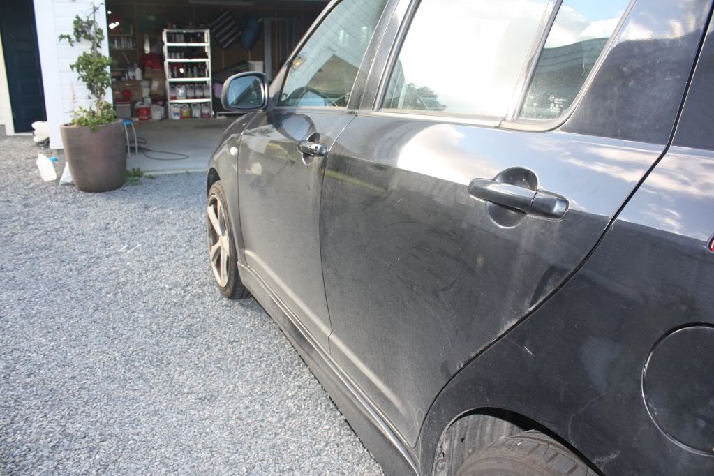

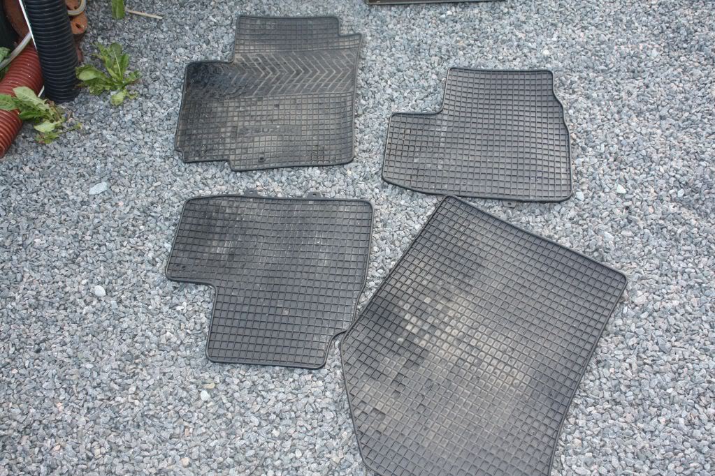

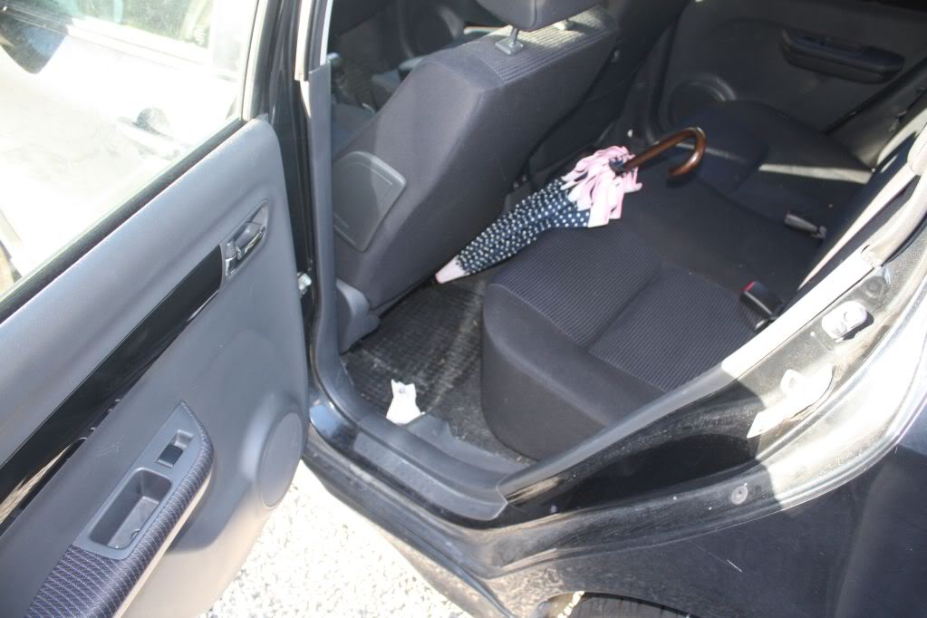

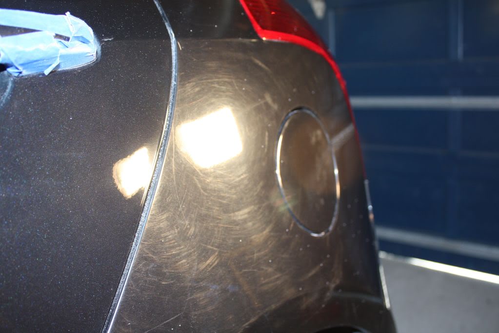

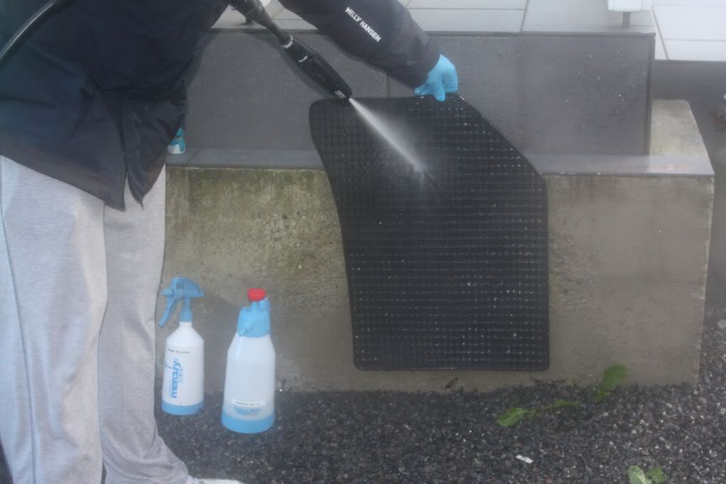

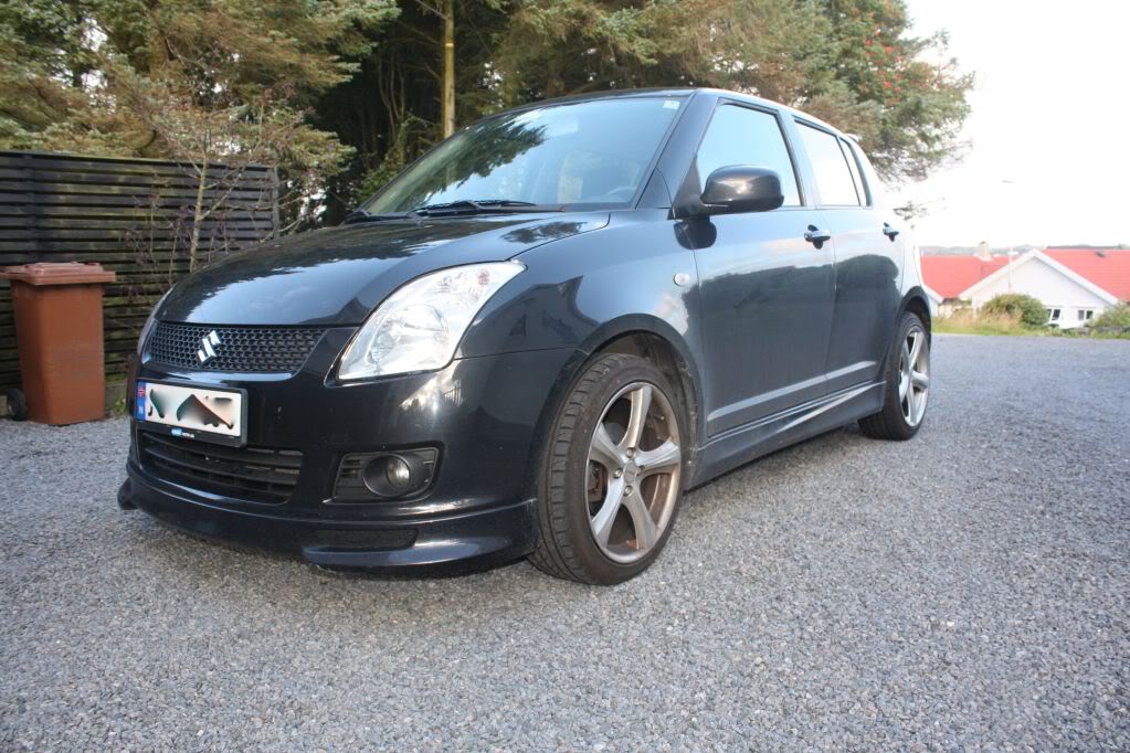

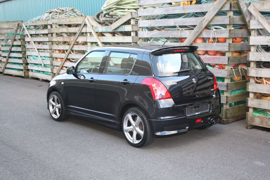

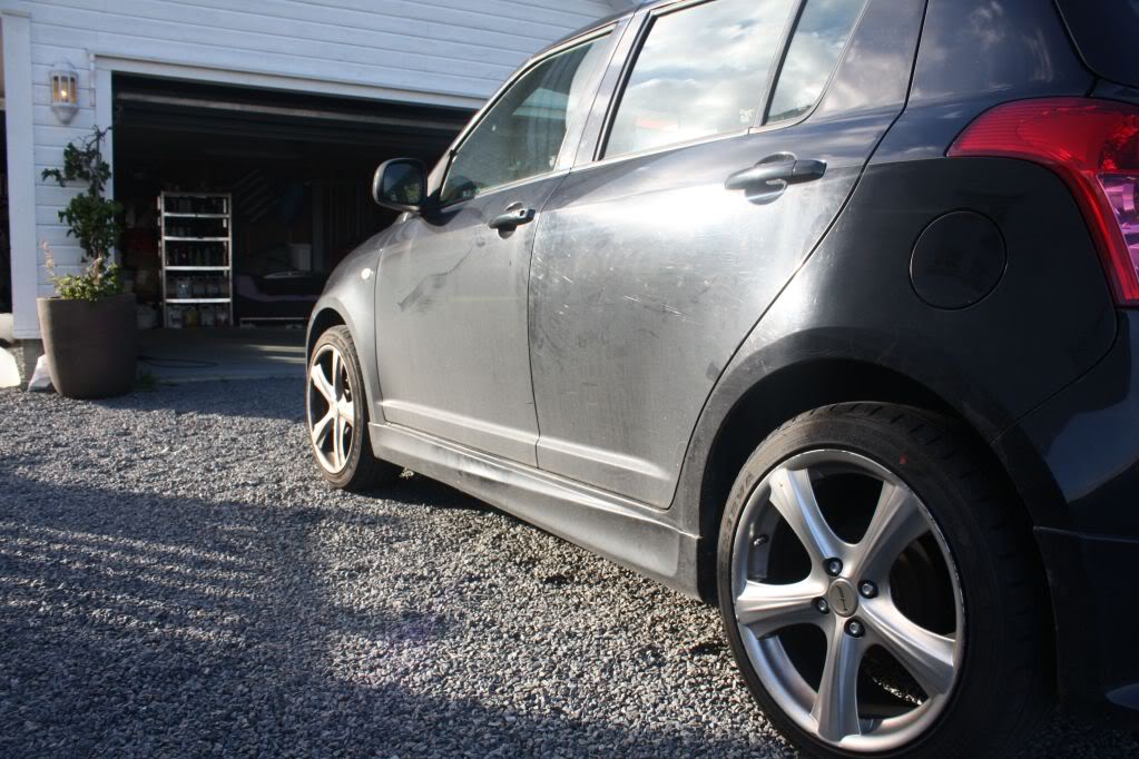

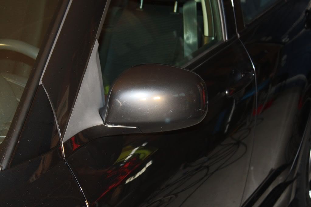

Fikk forespørsel om å ta denne Suzukien på lørdag, så bilen ble hentet på søndag. Dealen var en solid ripefjerning og få tilbake glansen igjen, da denne var blitt sinnsykt matt ! Ikke noe omfattende interiørjobb, bare litt småtteri som støvsuging og en god "vask" med Greenclean på MF.

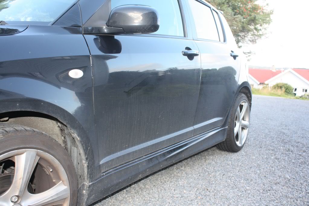

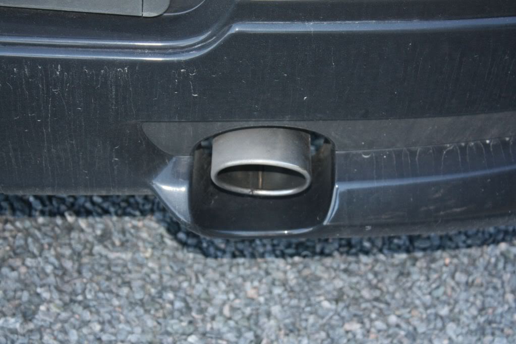

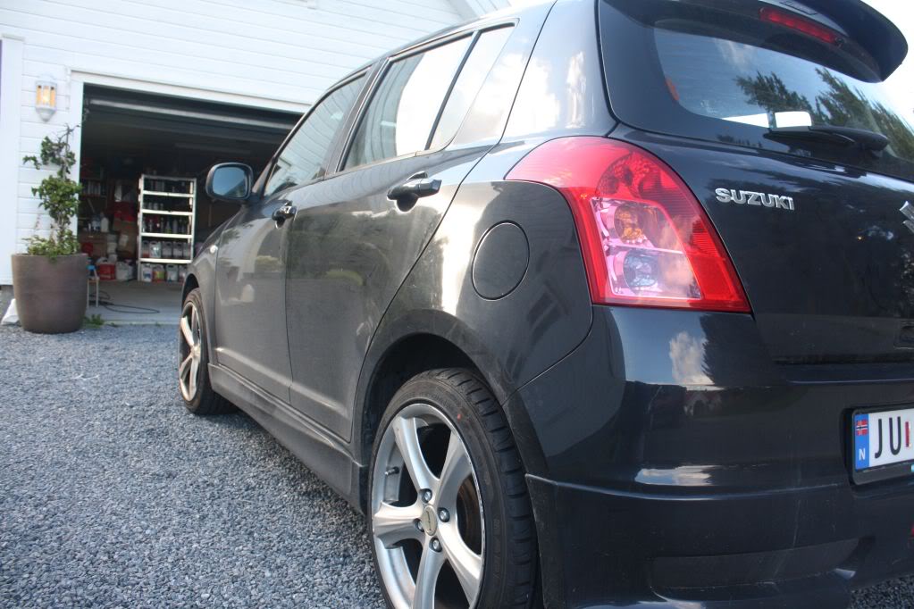

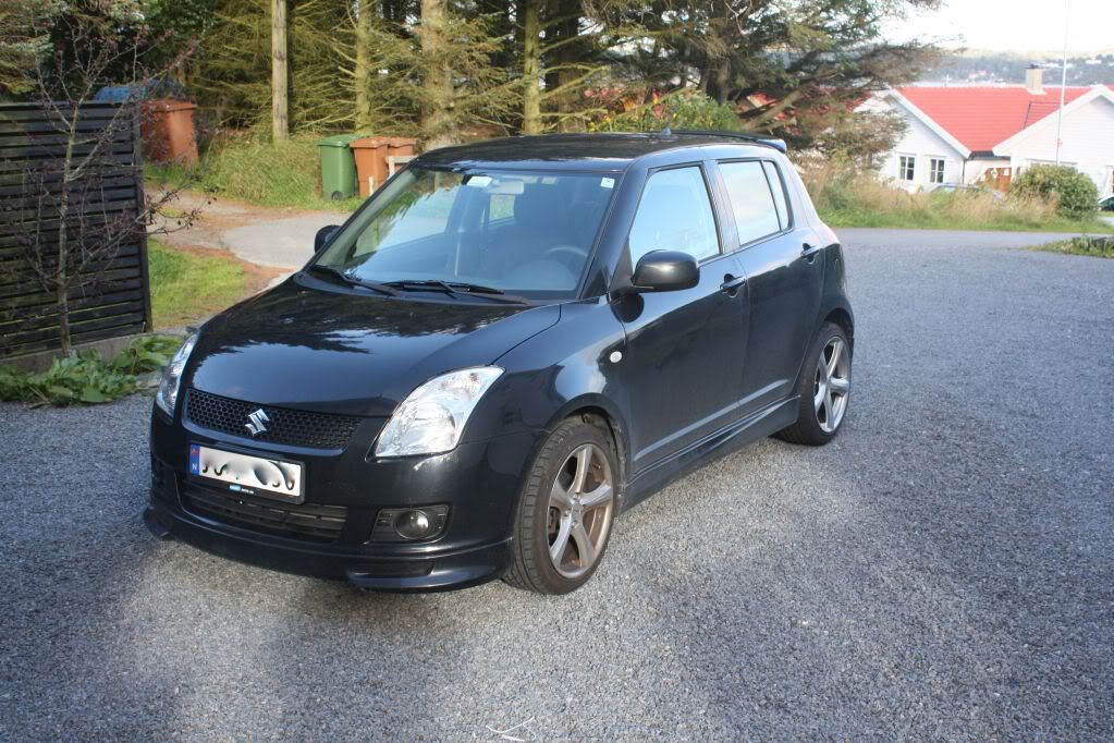

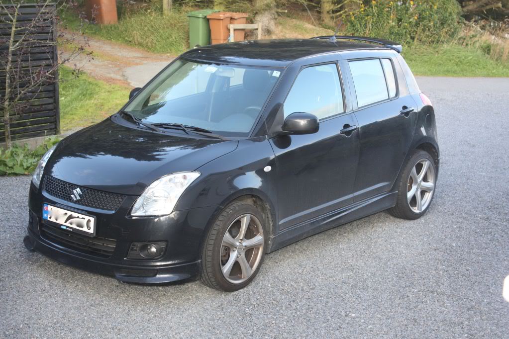

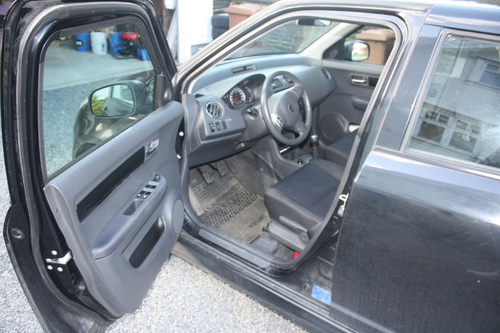

Ved ankomst:

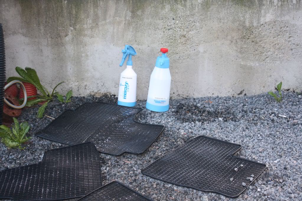

Vask:

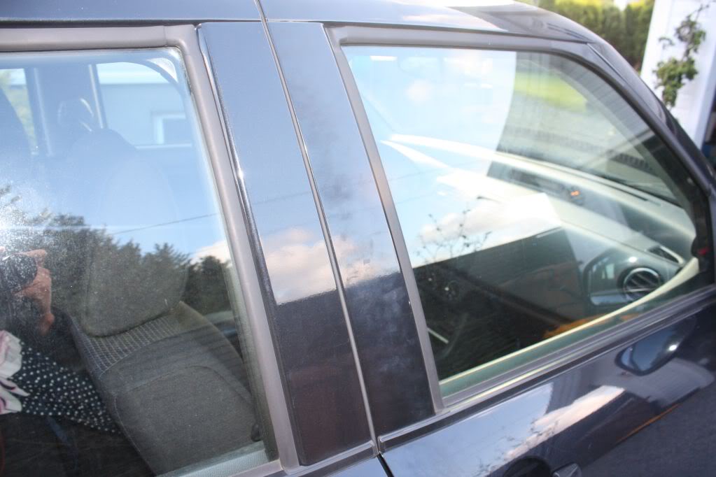

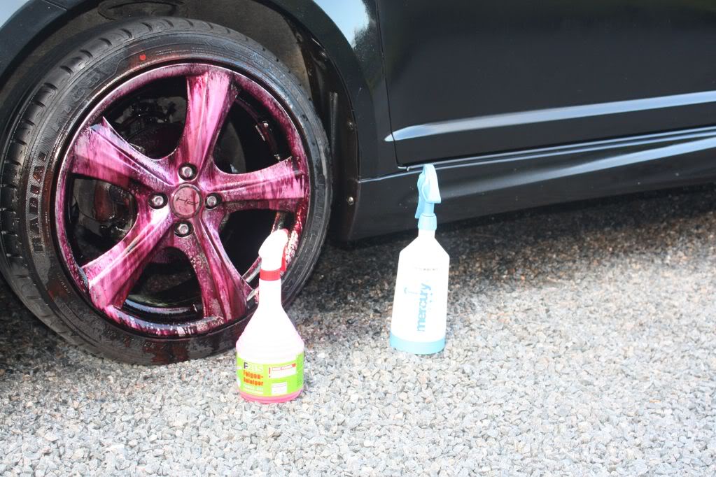

Startet med å legge på ren P21S
Og prickbort fra vinduer og ned
P21S fikk ca 7-8 min mens prickbort fikk ca 5.

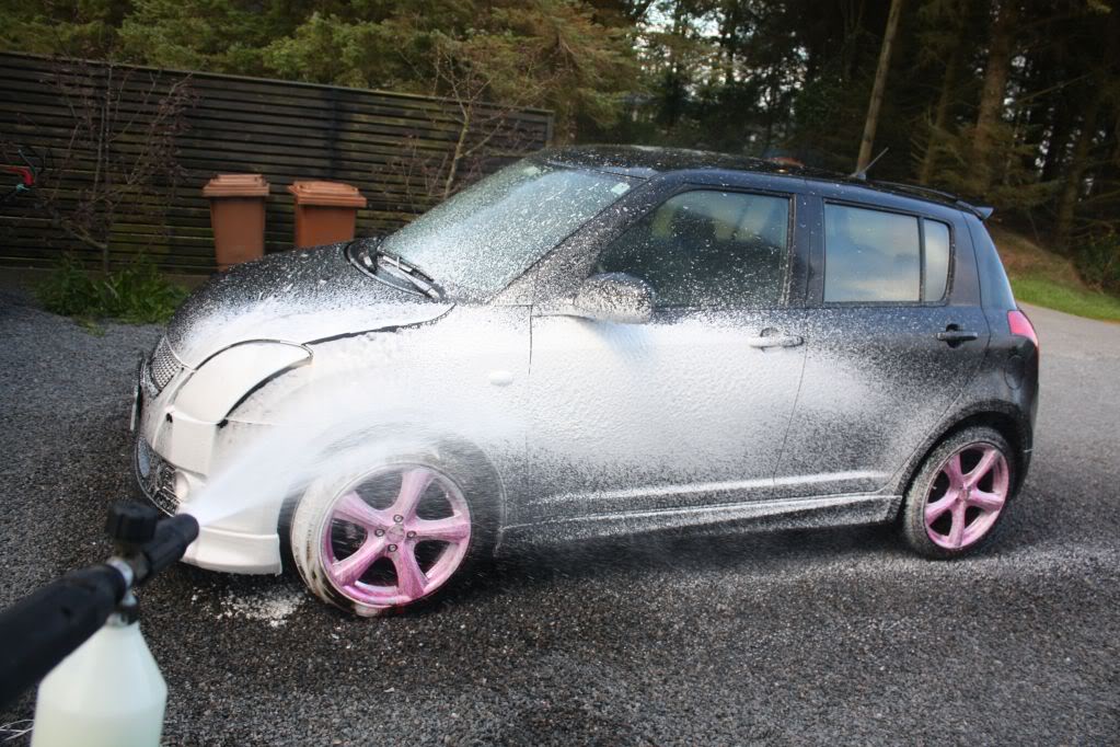

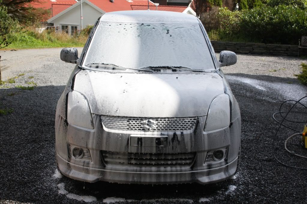

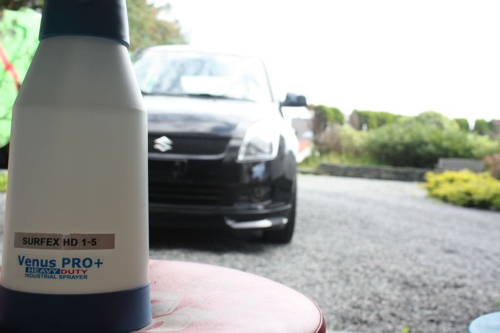

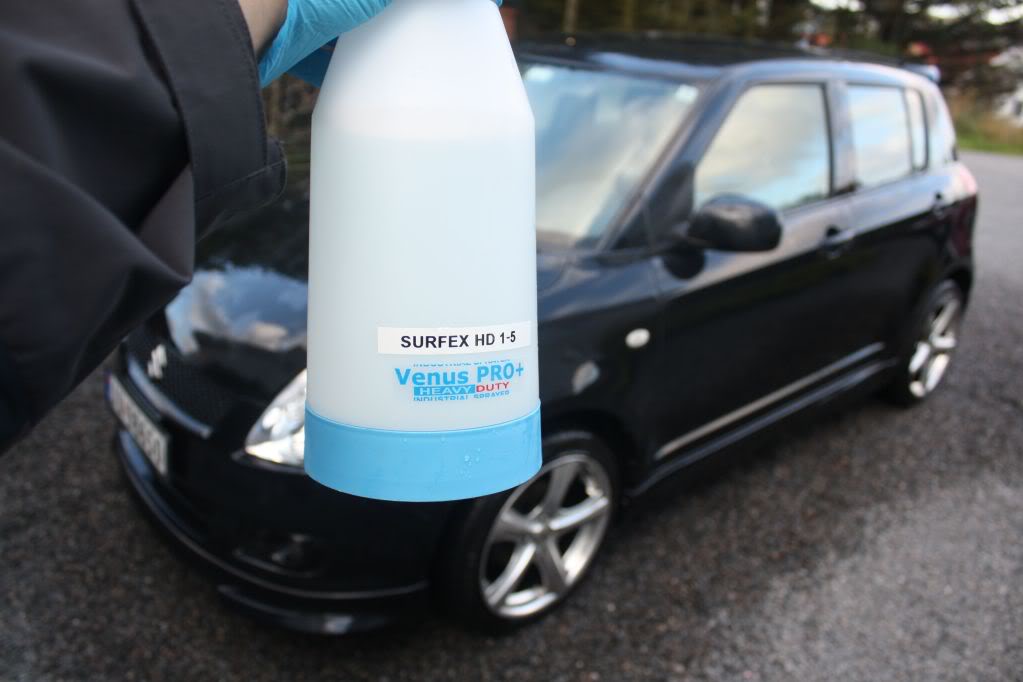

Tid for Surfex 1:5

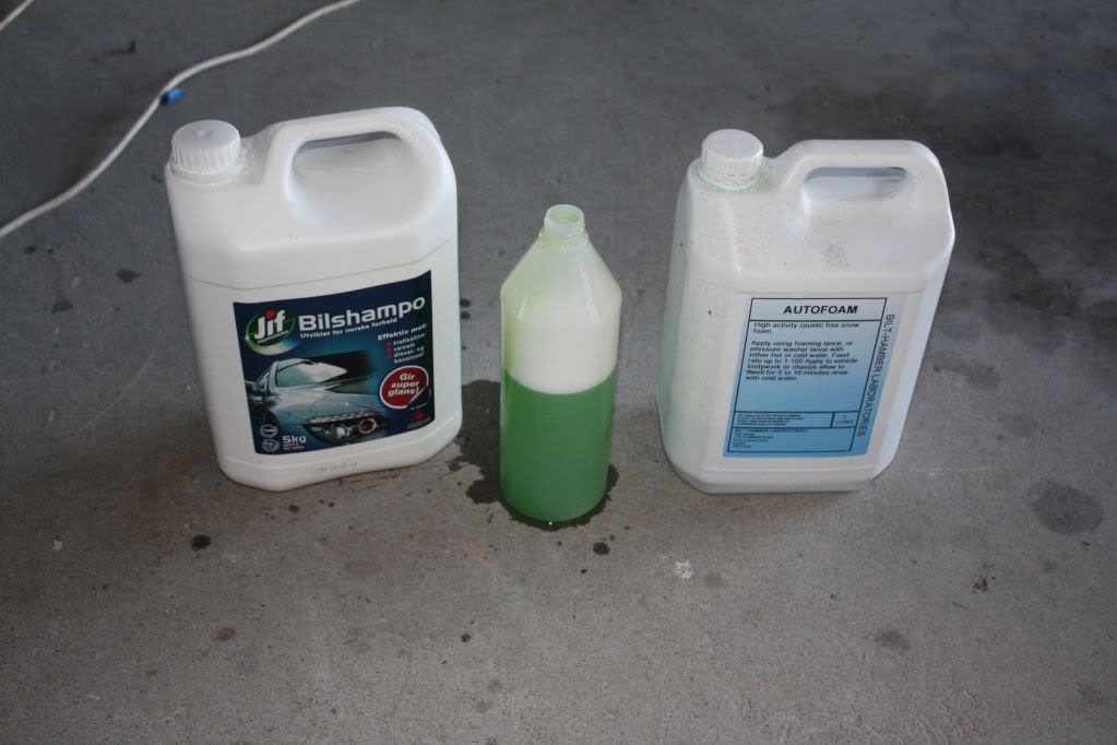

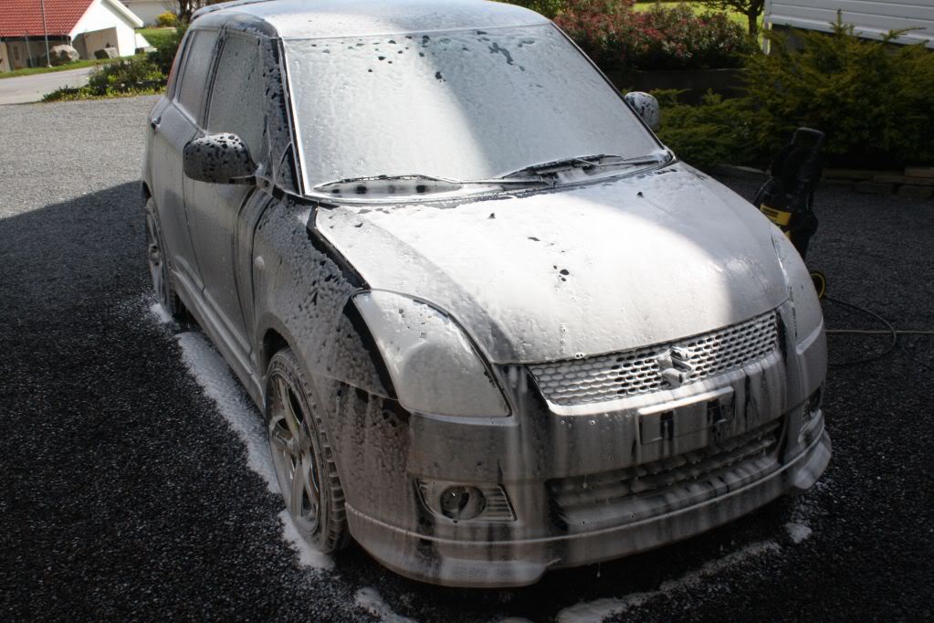

Foam ble blanding av JIF og Autofoam, Ny runde med P21S

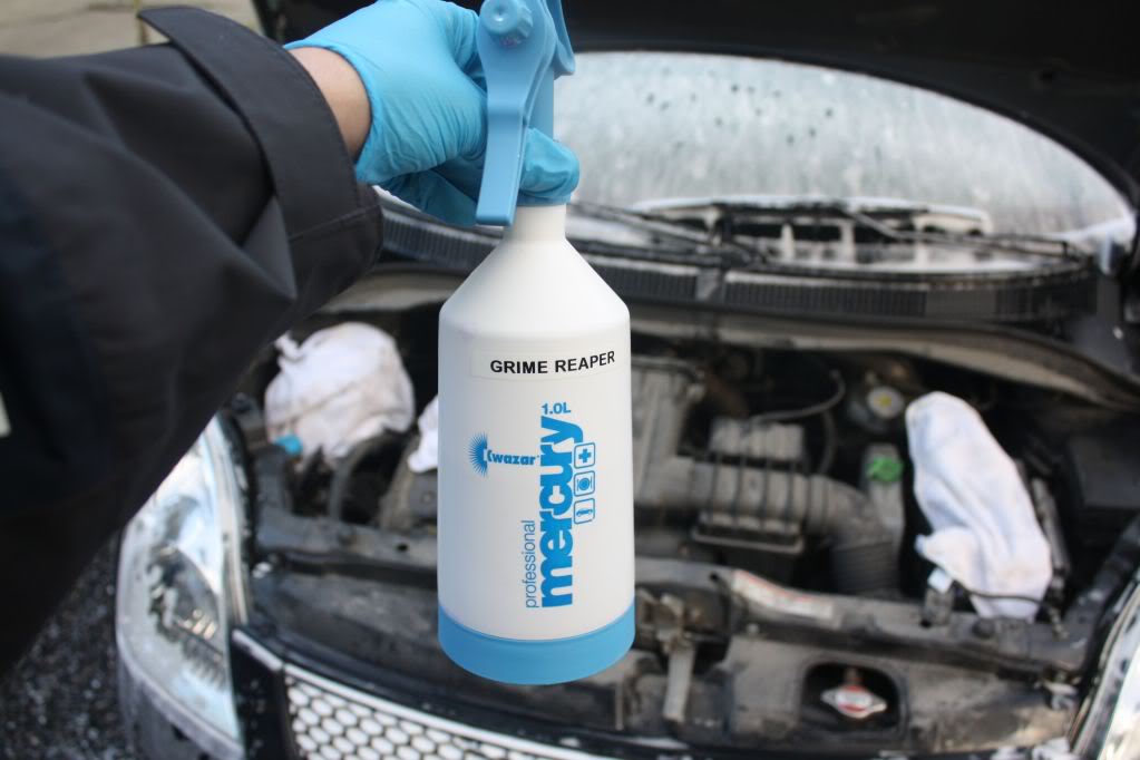

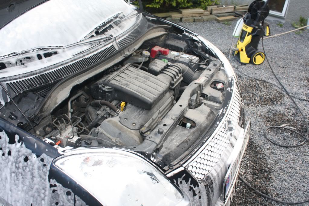

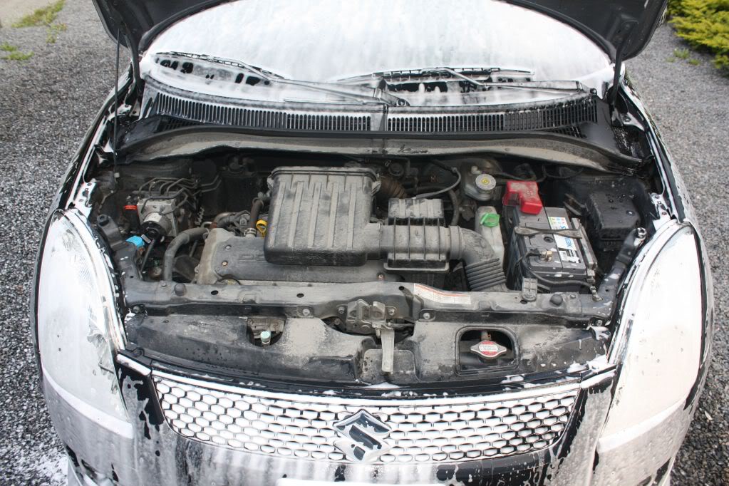

Grime reaper i motorrom.

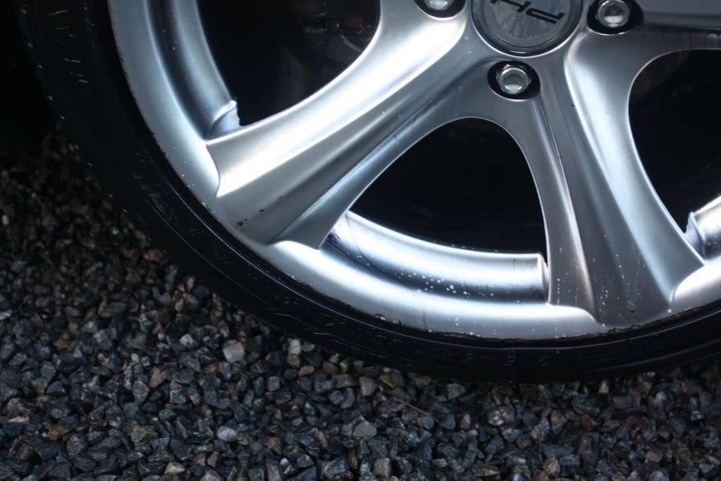

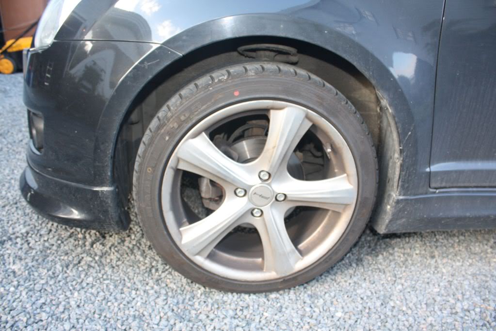

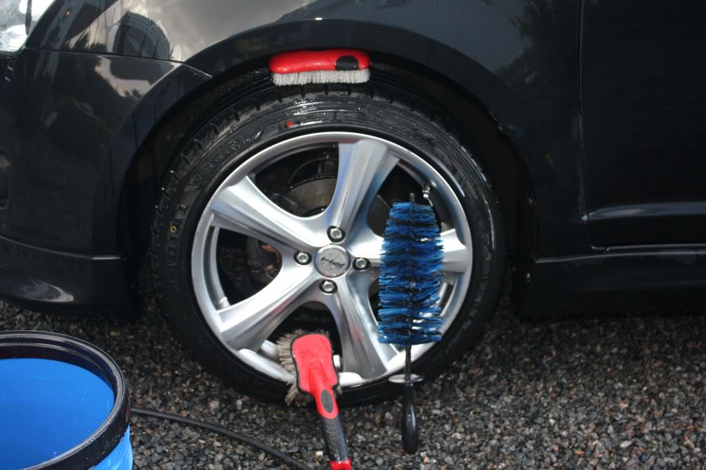

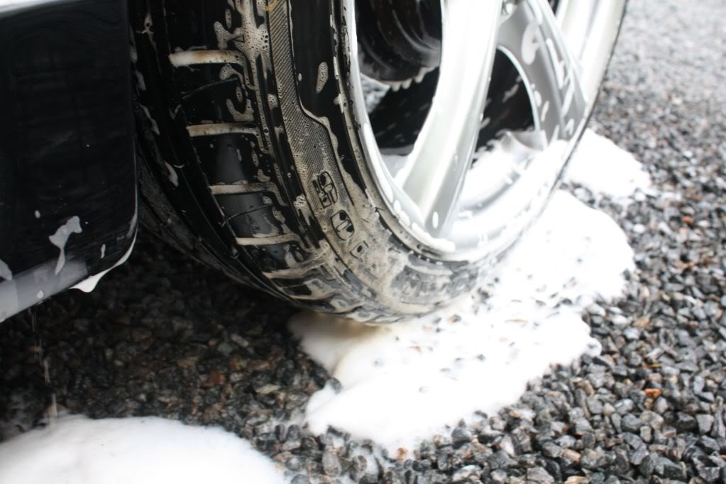

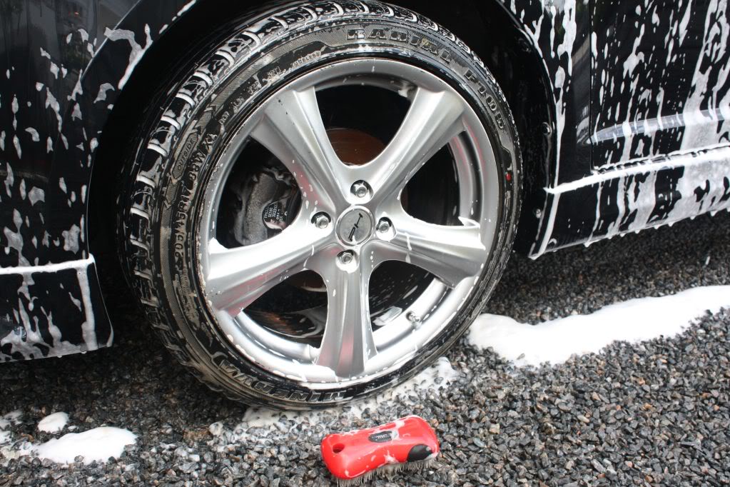

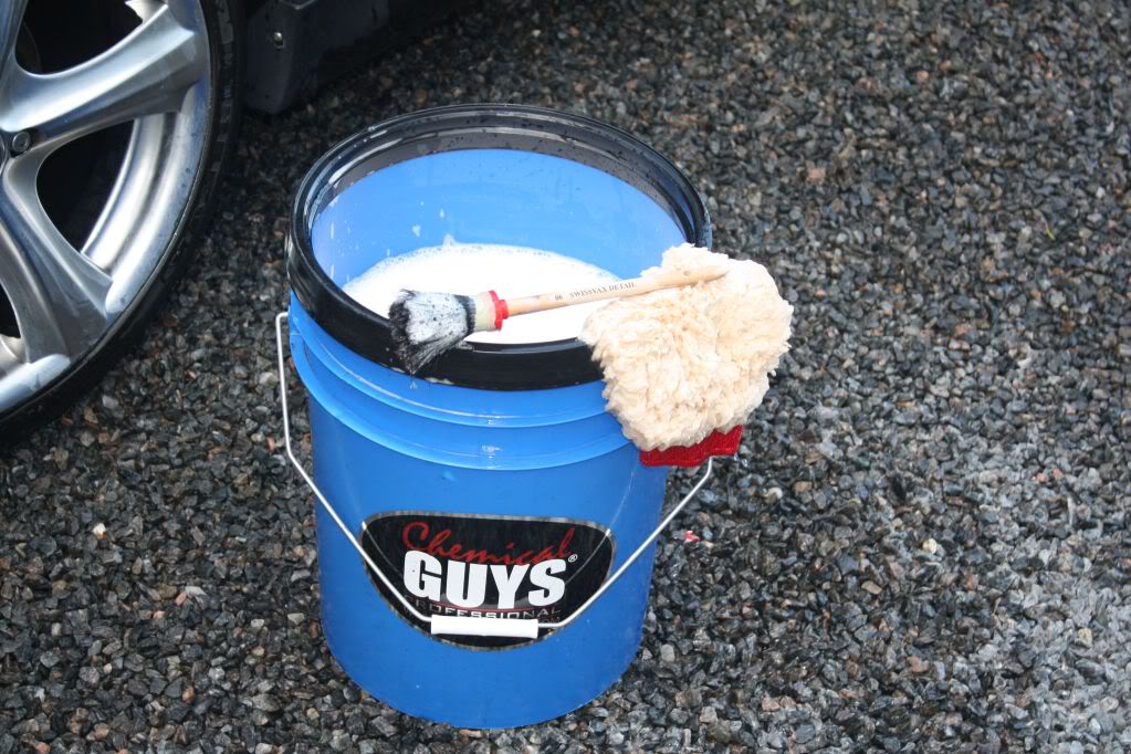

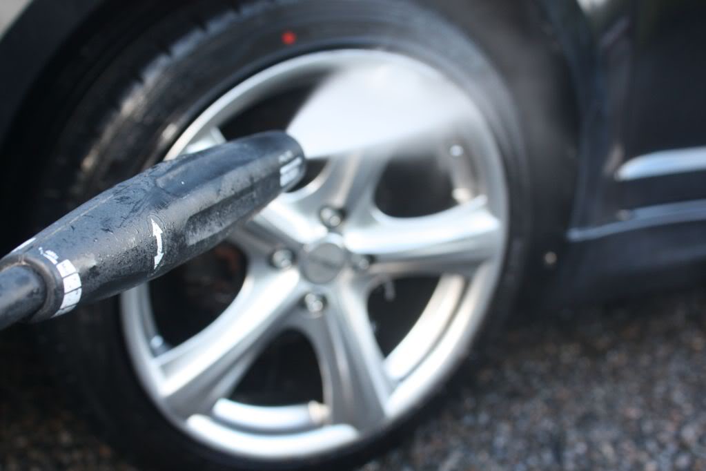

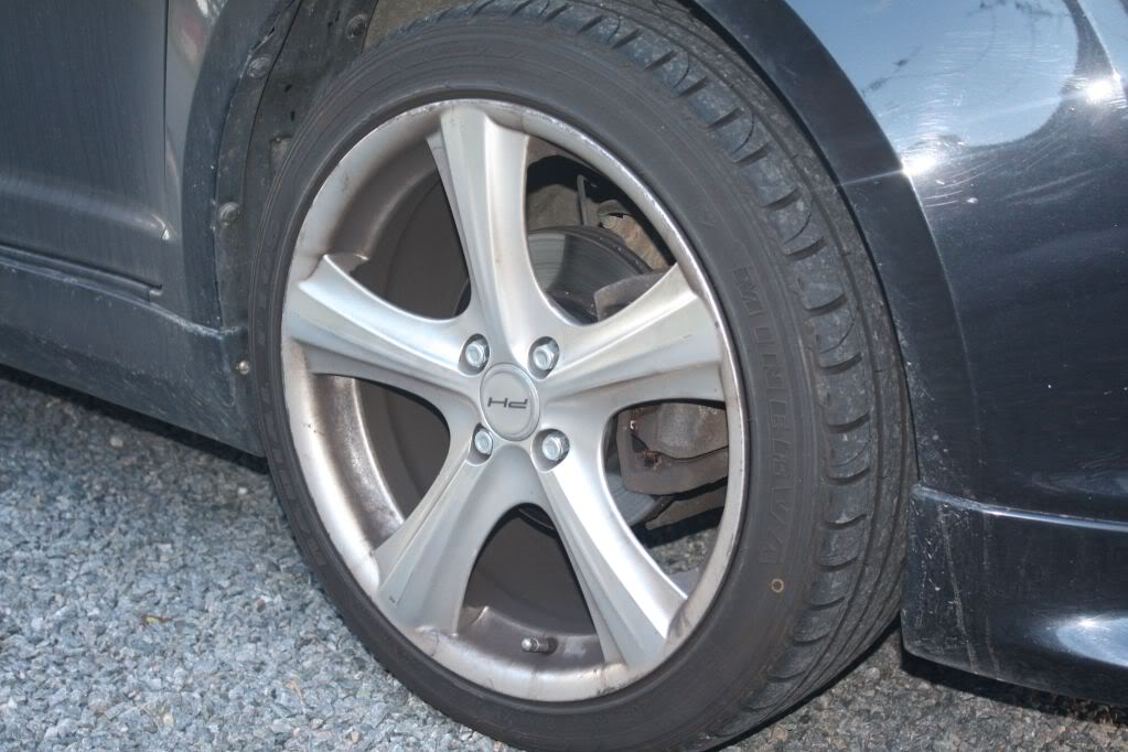

Ez brush og mothers felbørste på felg. Mothers stiv børste til dekksider med surfex.
Håndvask med Maxi suds 2 og mothers lammeullsmitt.

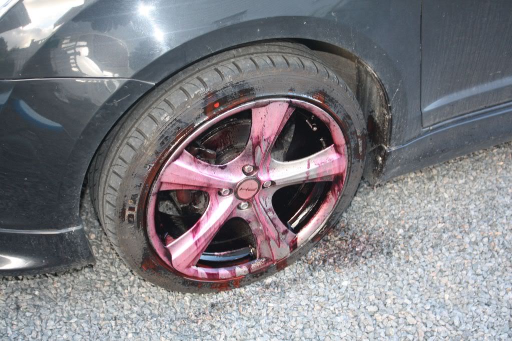

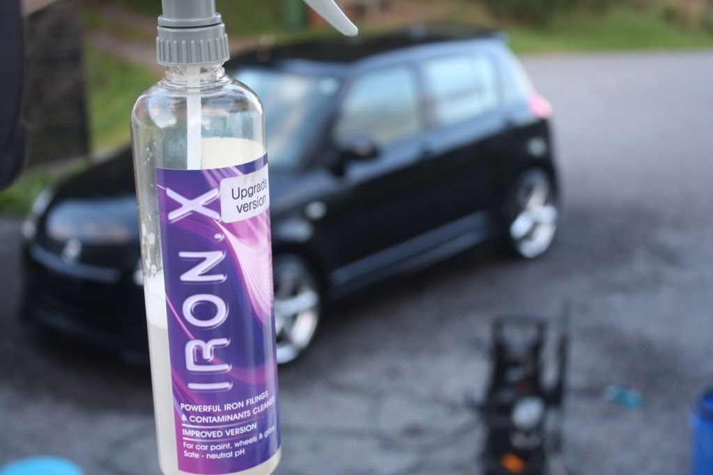

Iron-x på bilen fra vinduer og ned inkludert felger

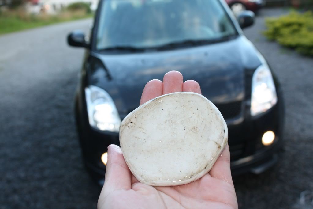

Clay-time
Clay etter halve bilen
Ikke så mye å ta men litt var det.

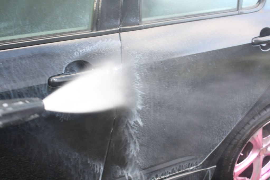

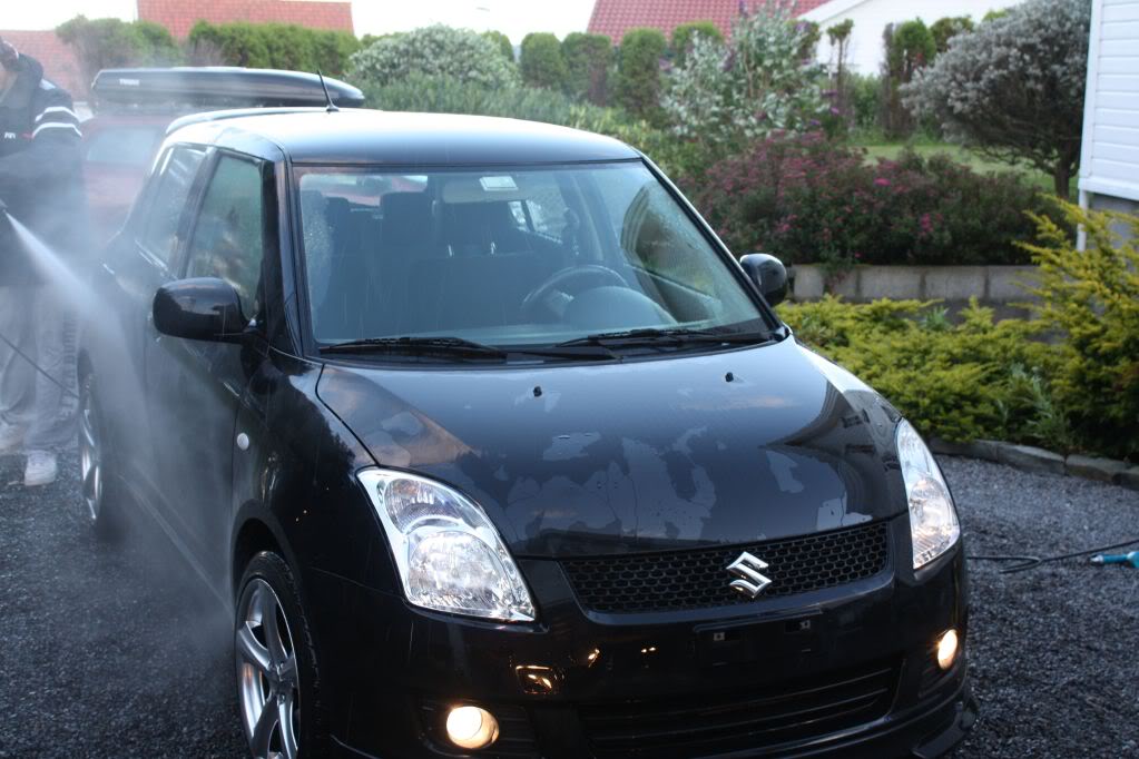

Avspyling

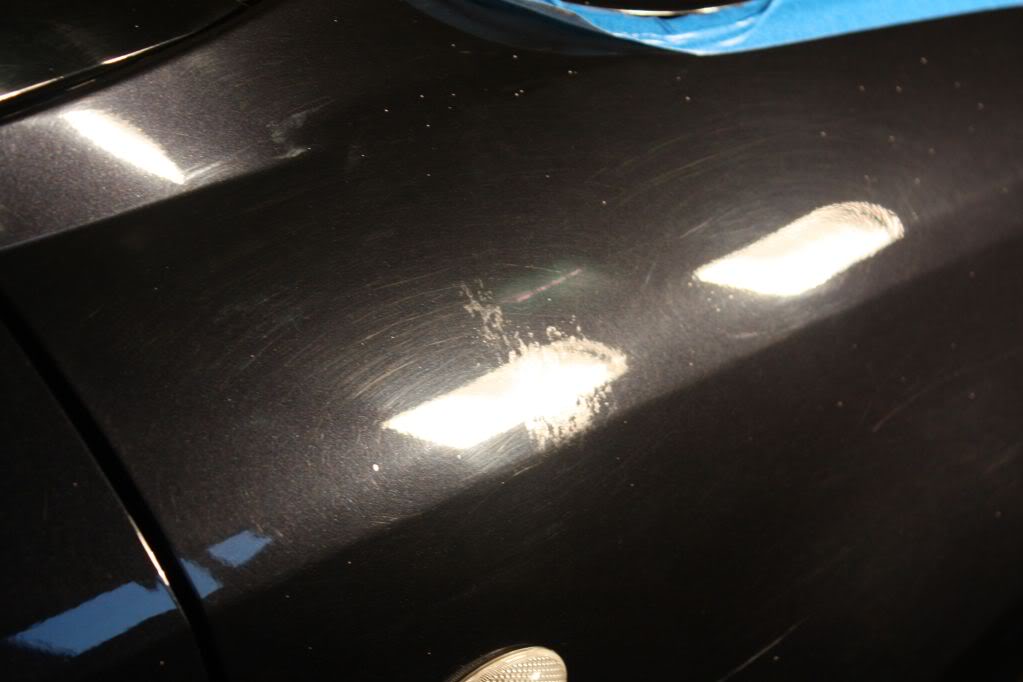

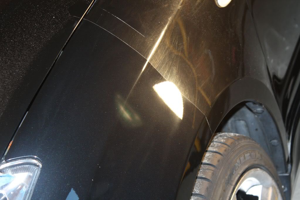

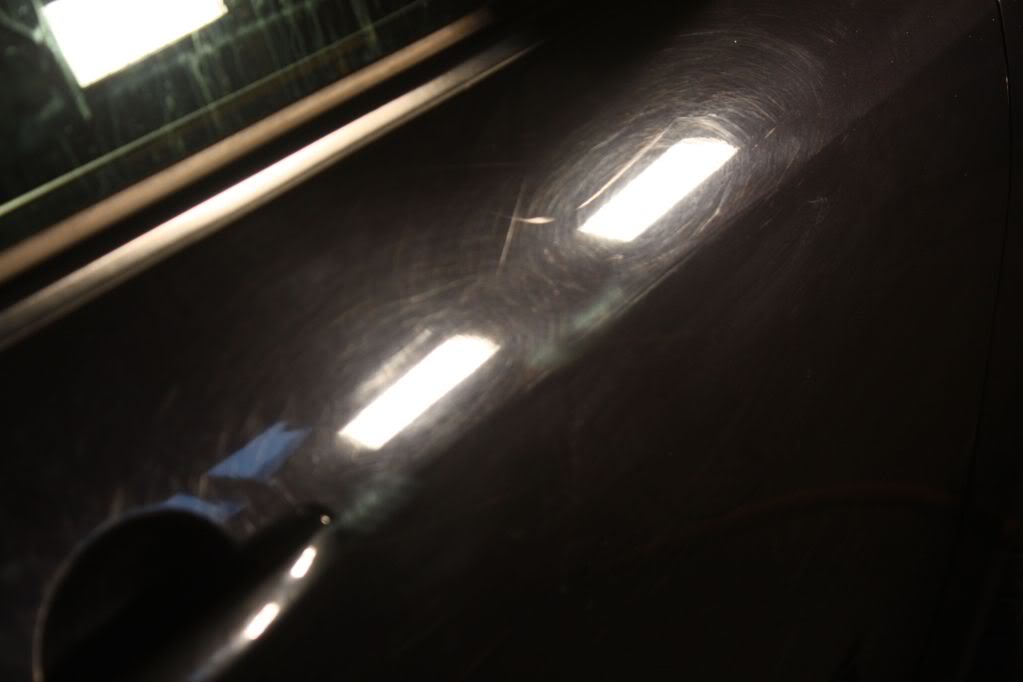

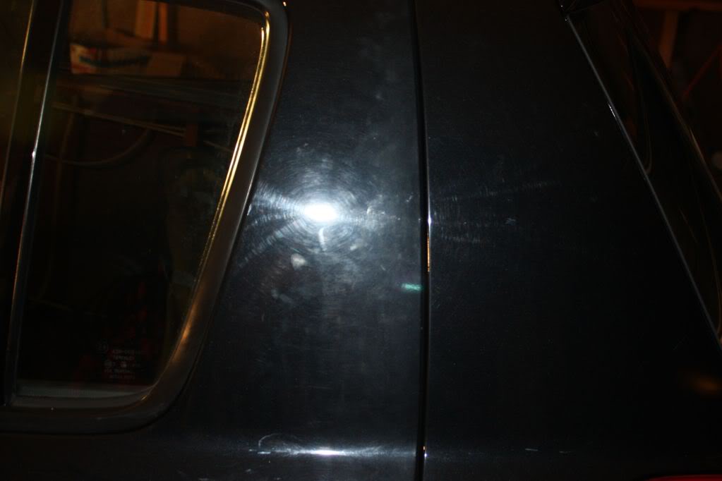

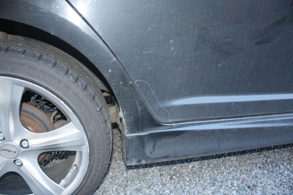

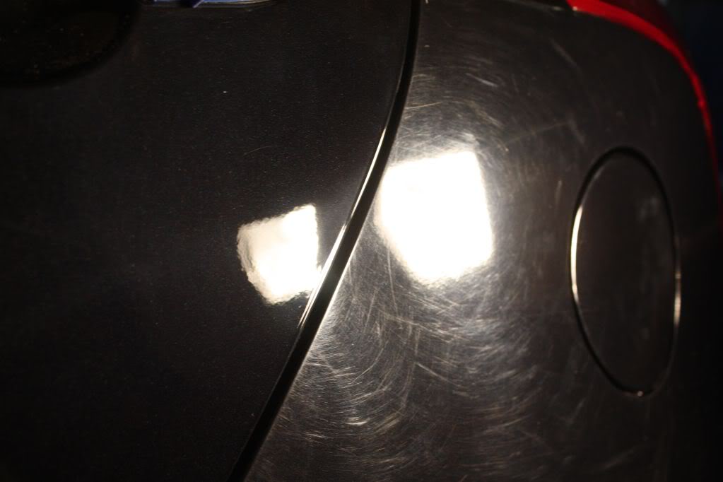

Lakkinspeksjon

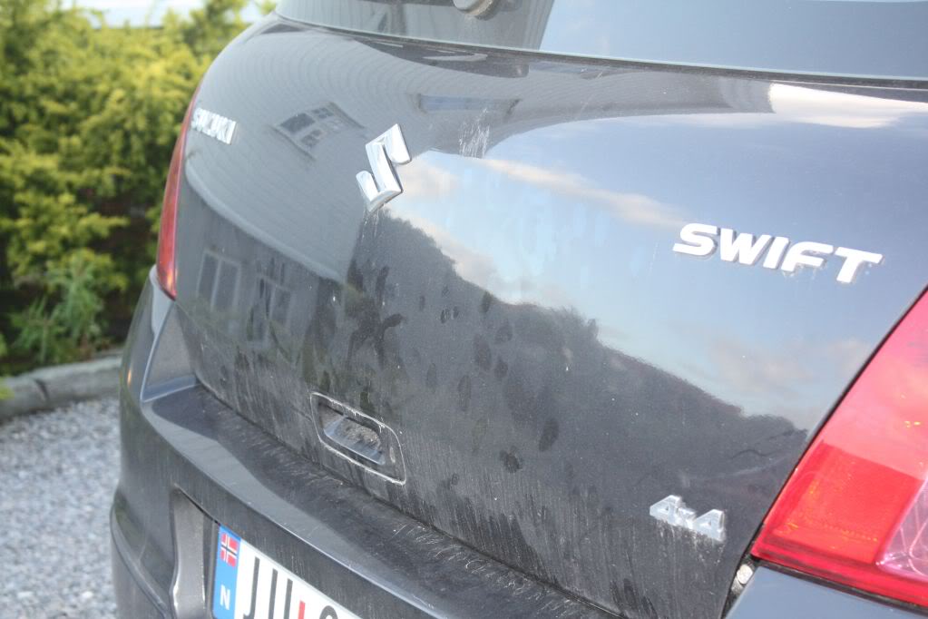

Pip pip bæsj

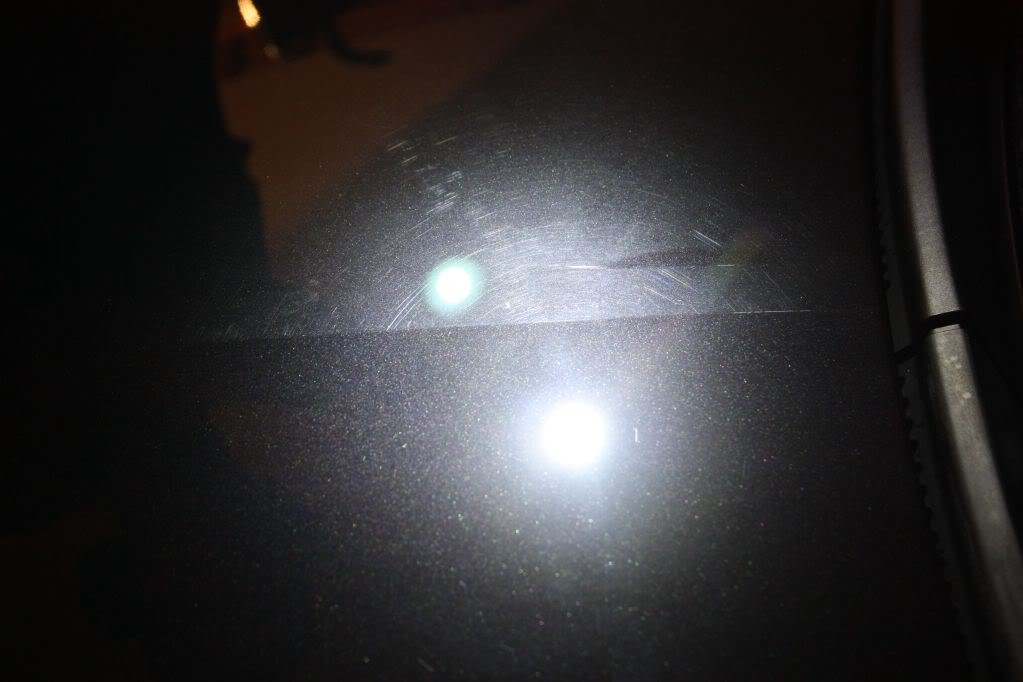

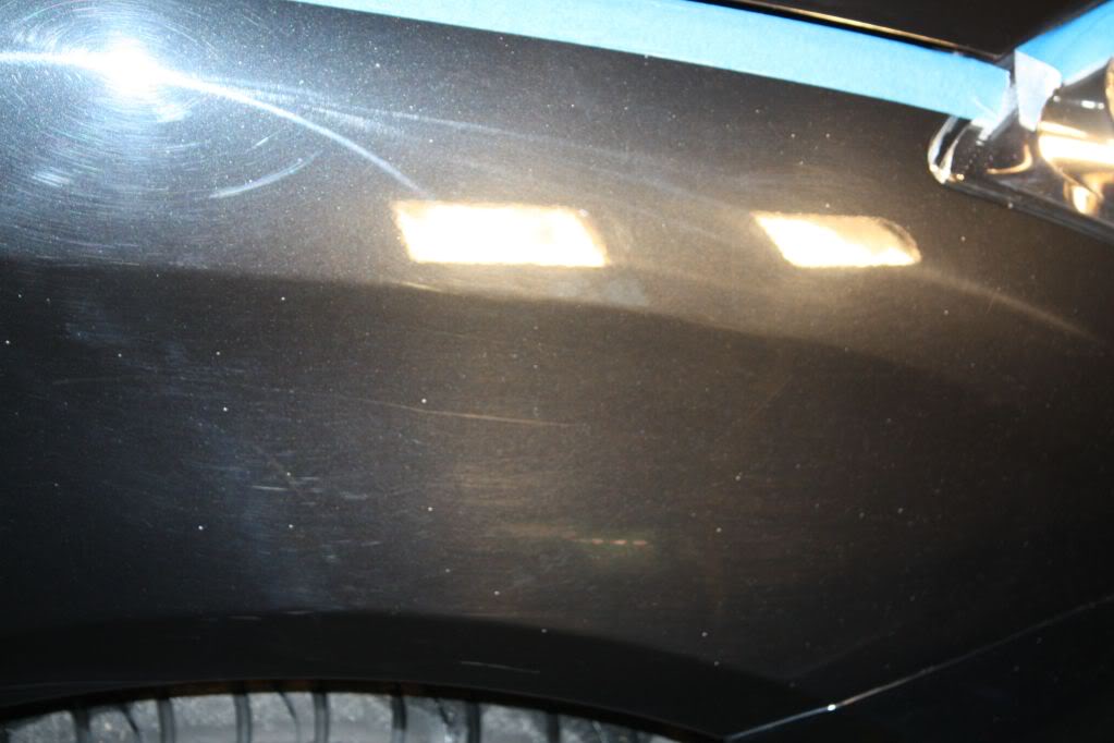

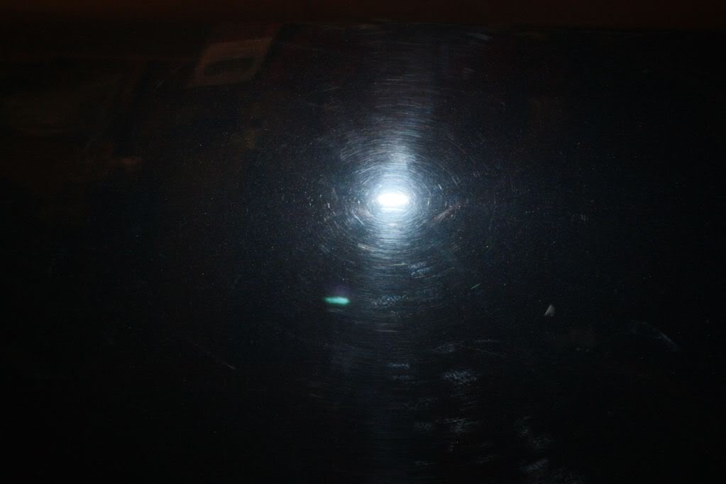

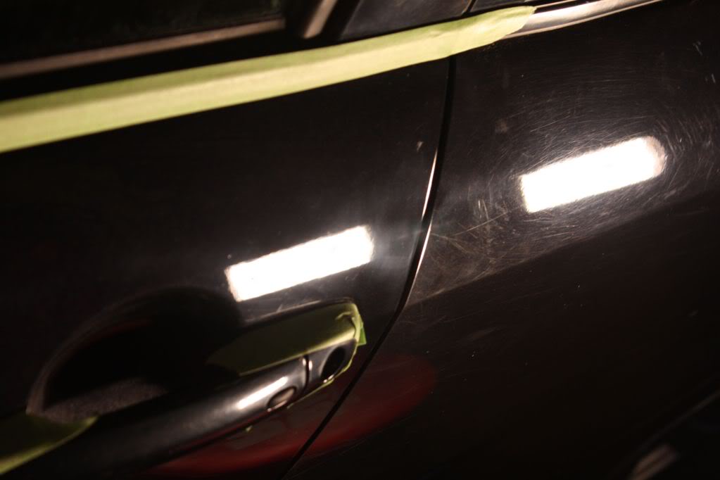

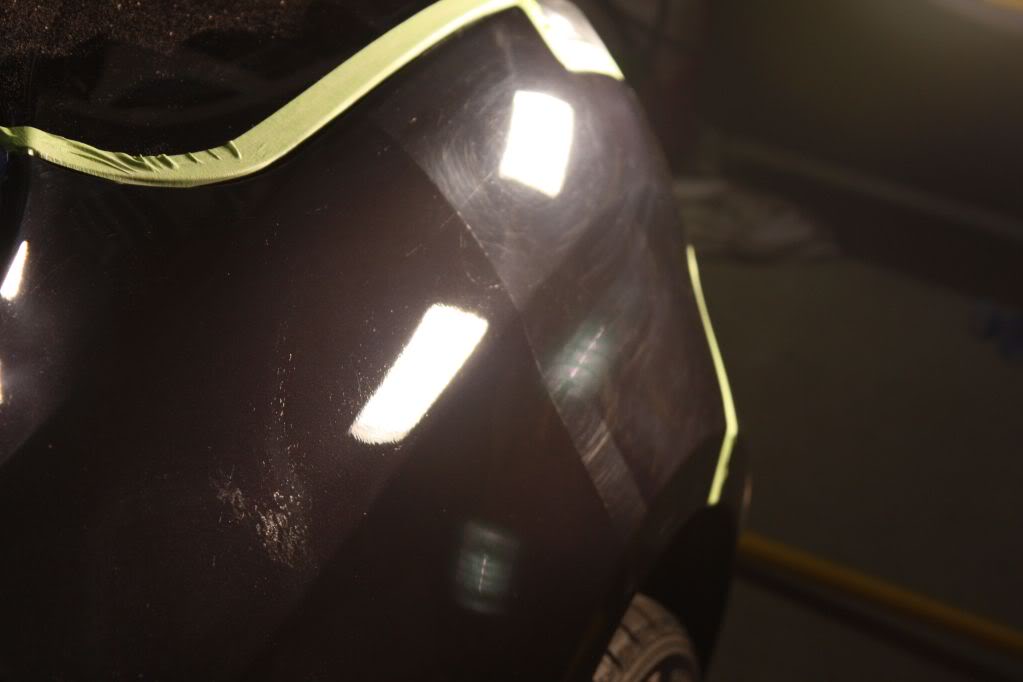

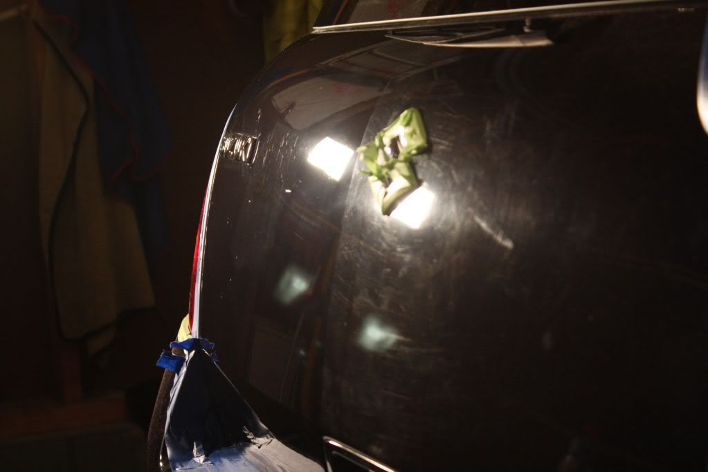

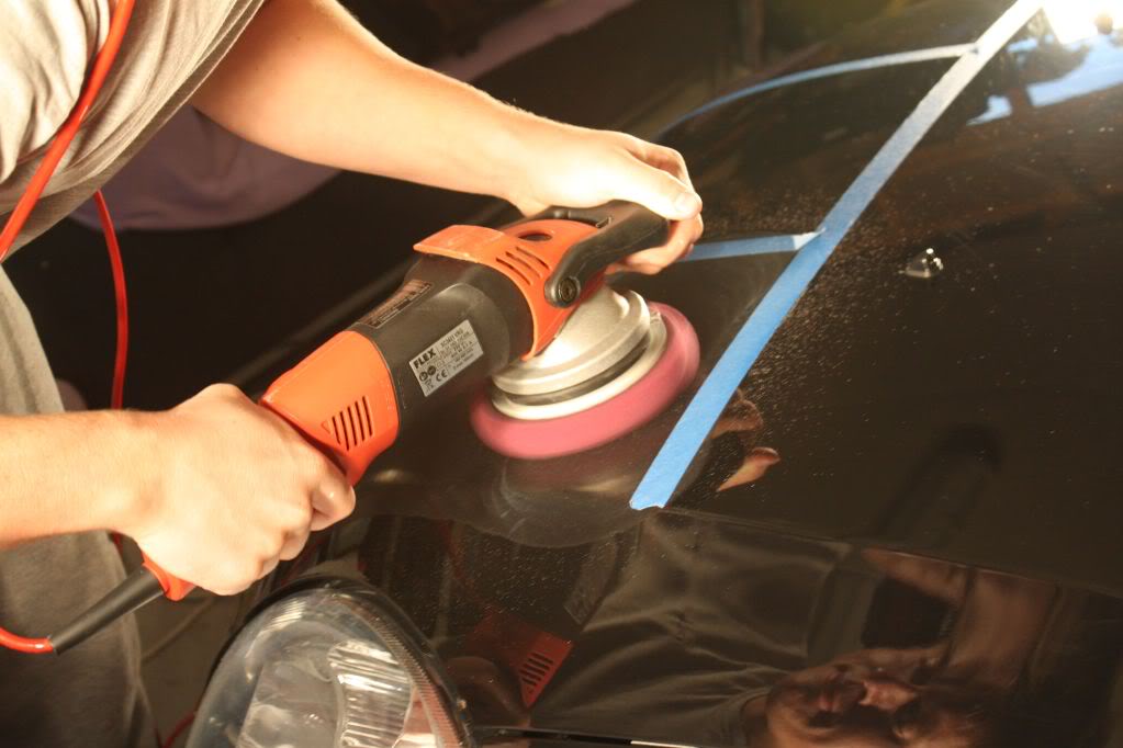

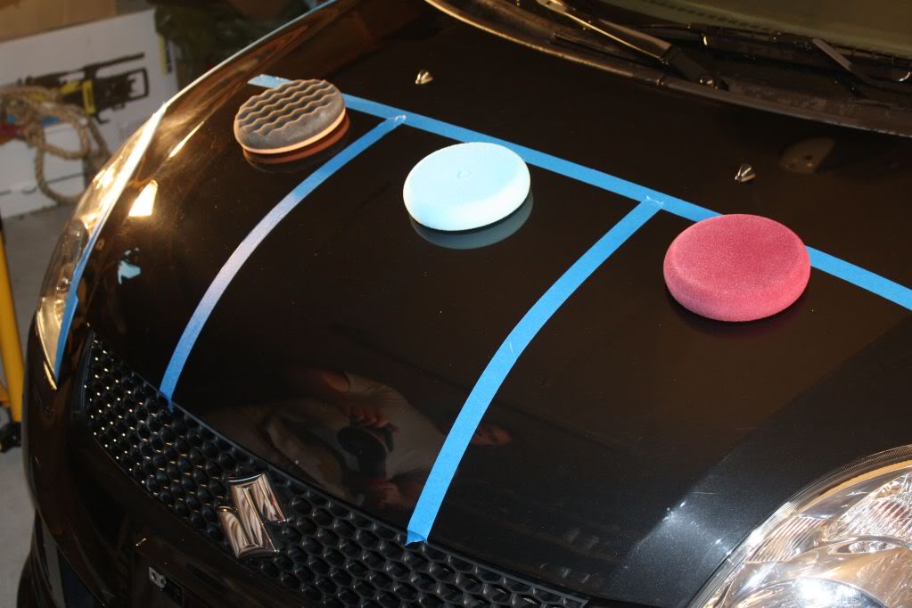

Kombotesting

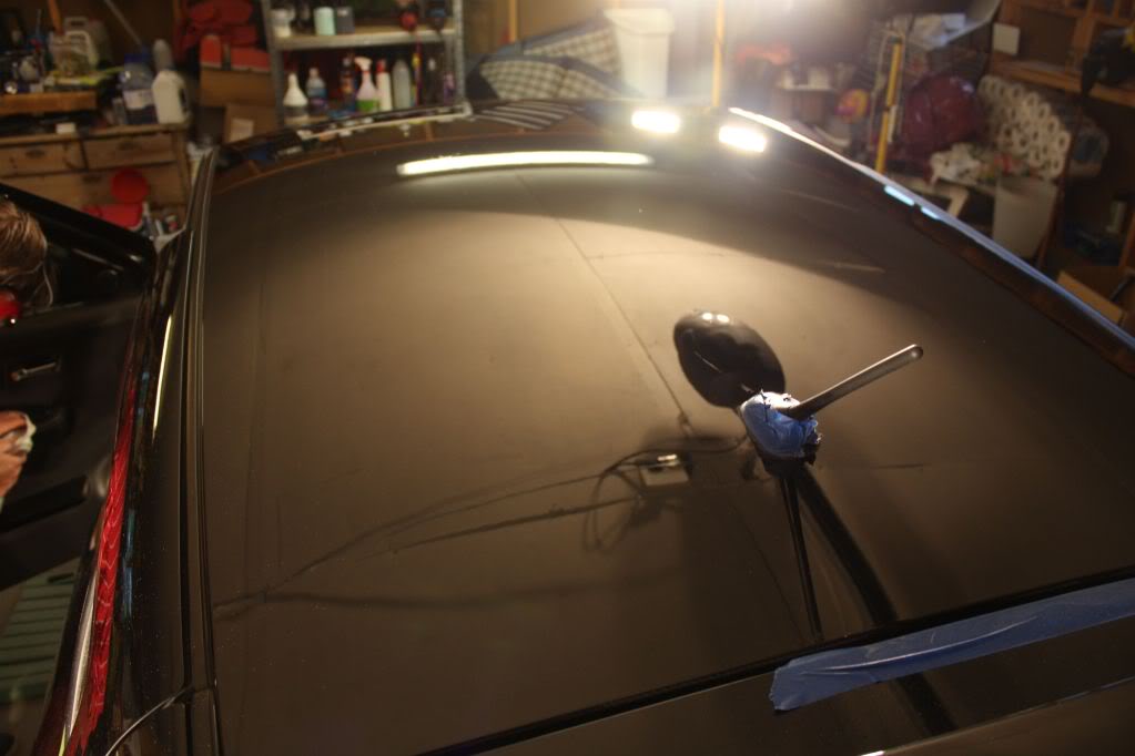

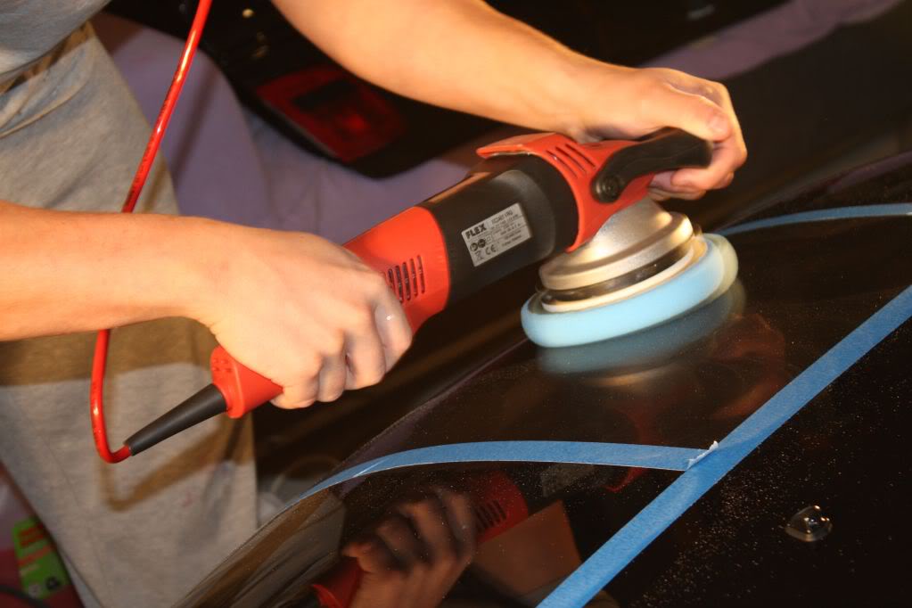

Sort scholl med S17 på makita og Blå og lilla scholl med S03 på Flex DA.
Lilla scholl først ut.
Blå up next

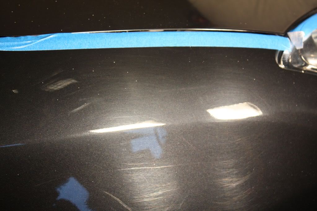

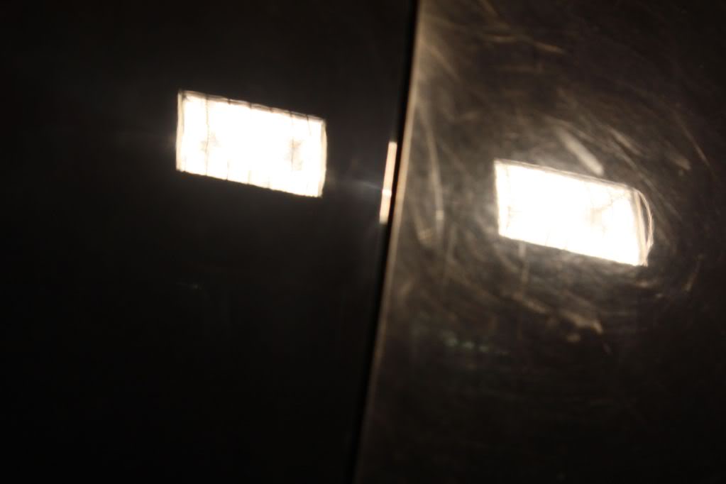

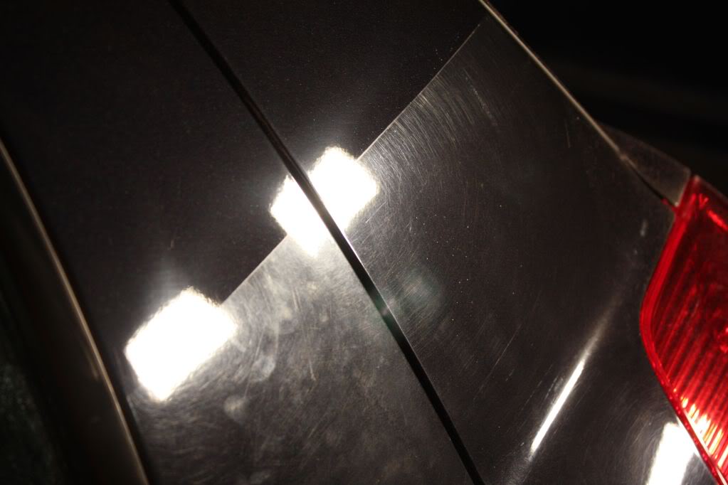

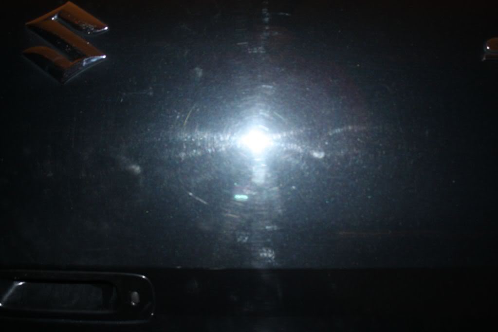

Ingen av disse tok tilstrekkelig. Alt av swirls og mye rds ble borte men det satt for mye igjen. Vil si lakken var av medium hardhet og lakkmålingene viste minimalt med lakk. Fikk verdier på under 100 på hele bilen og faktisk helt ned i 79. Så derfor var S03gold uaktuelt på makita pga faren for å brenne gjennom.

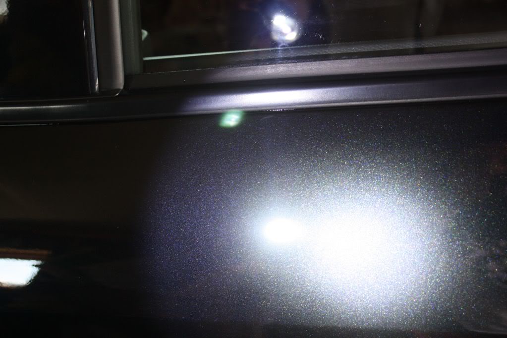

S17 sammen med sort scholl waffel pad på makita ble løsningen. Denne tok tilfredsstillende :)

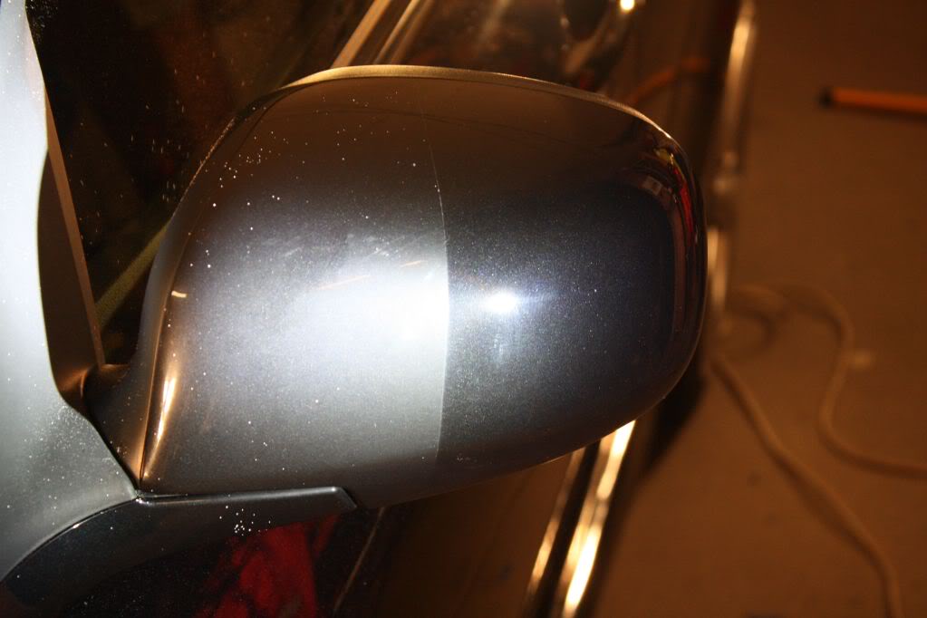

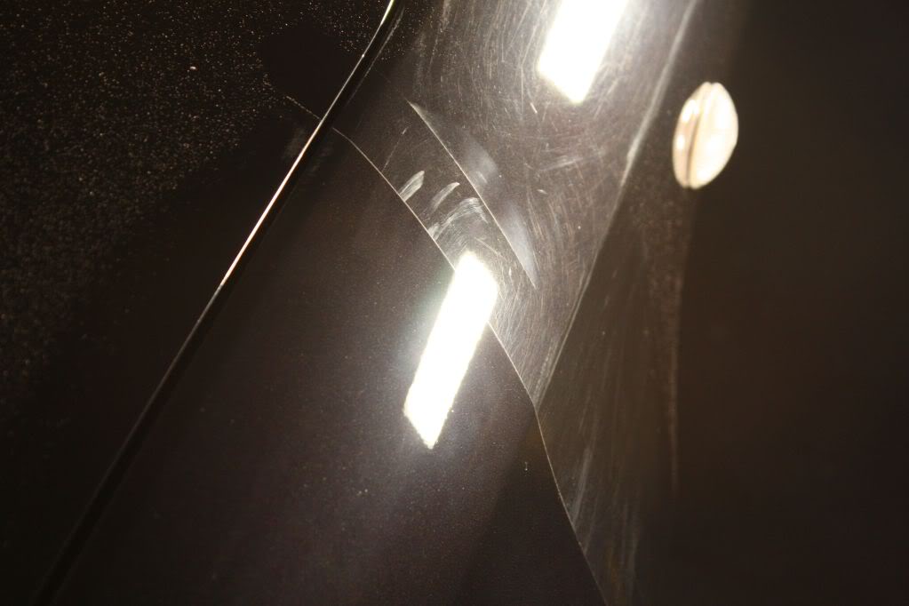

Diverse 50/50
Tak ferdig korrigert

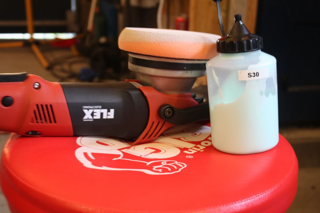

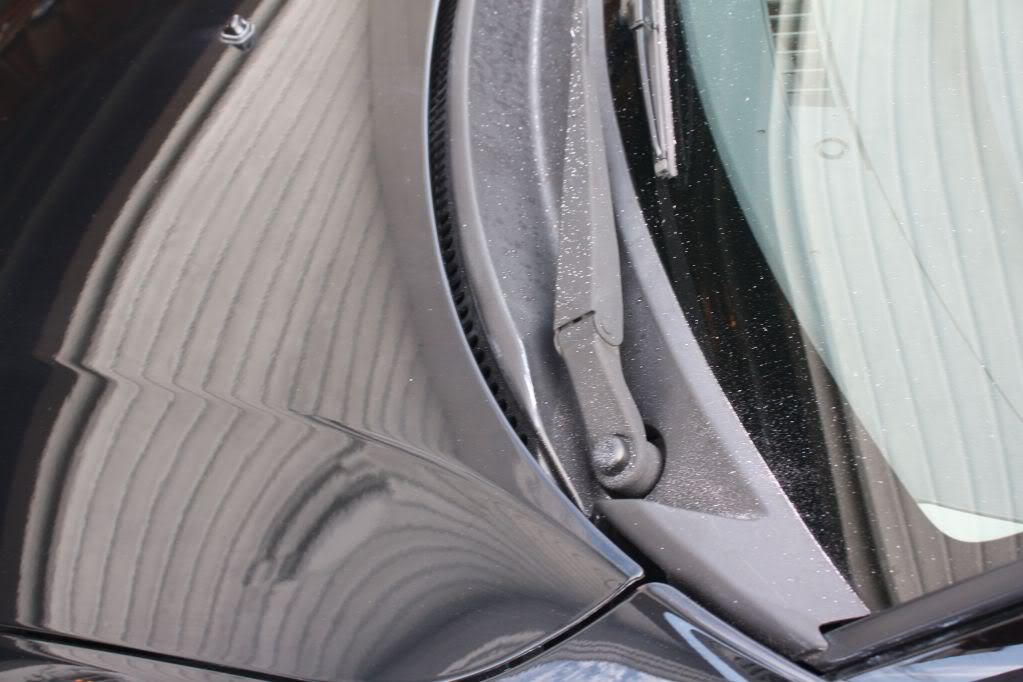

Steg 2: Flex DA og scholl S30 med orange scholl pad
Wipedown vask:
Surfex HD 1:5 ( 2 kanner ) toppet med autofoam og grime reaper i foam cannon.

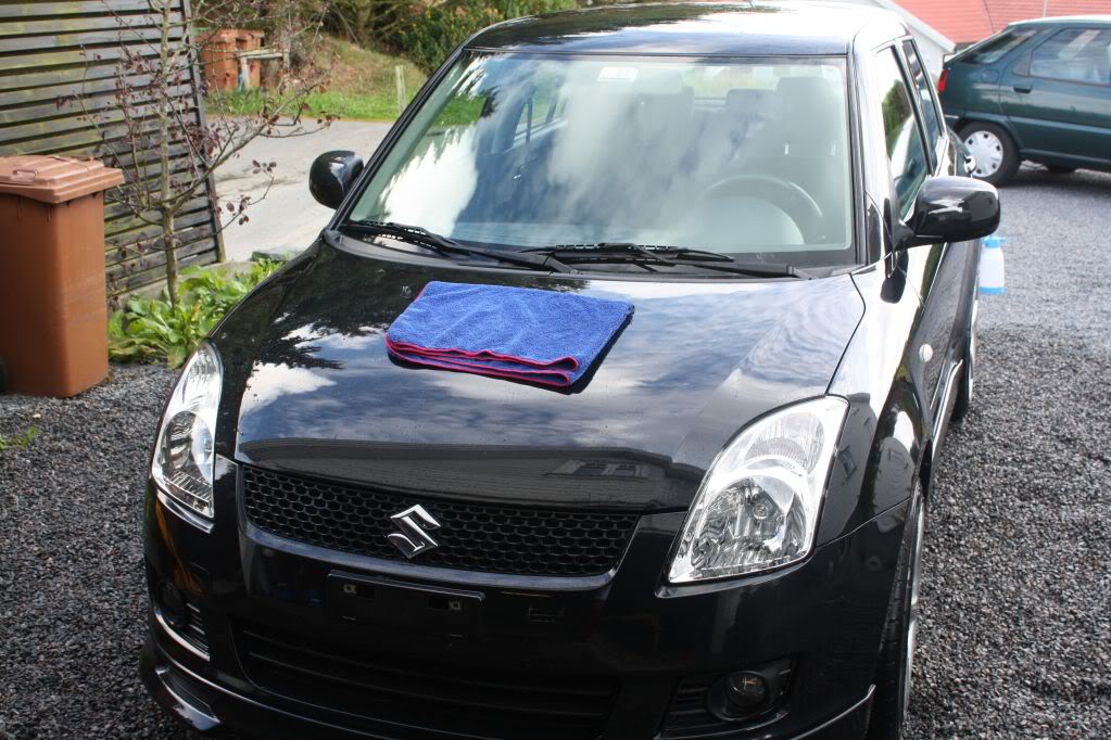

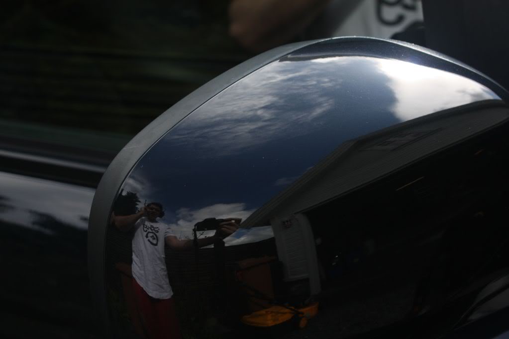

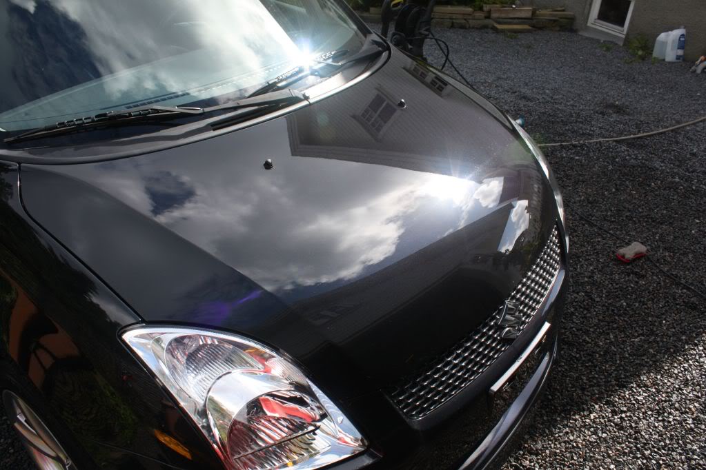

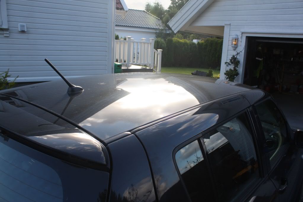

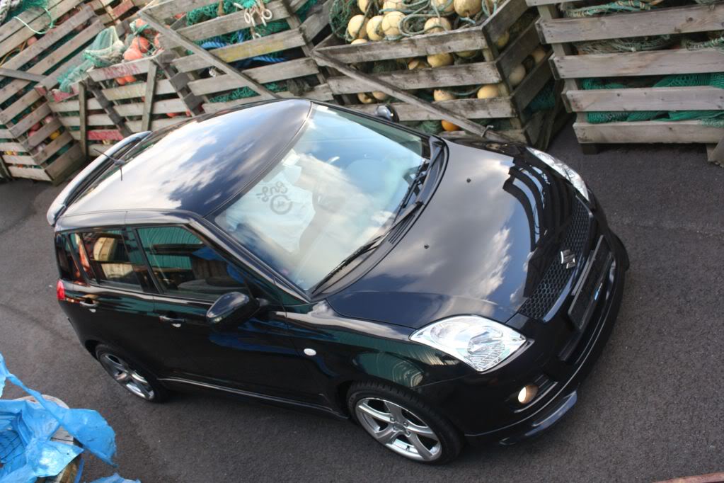

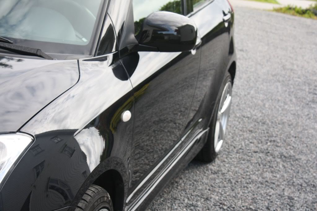

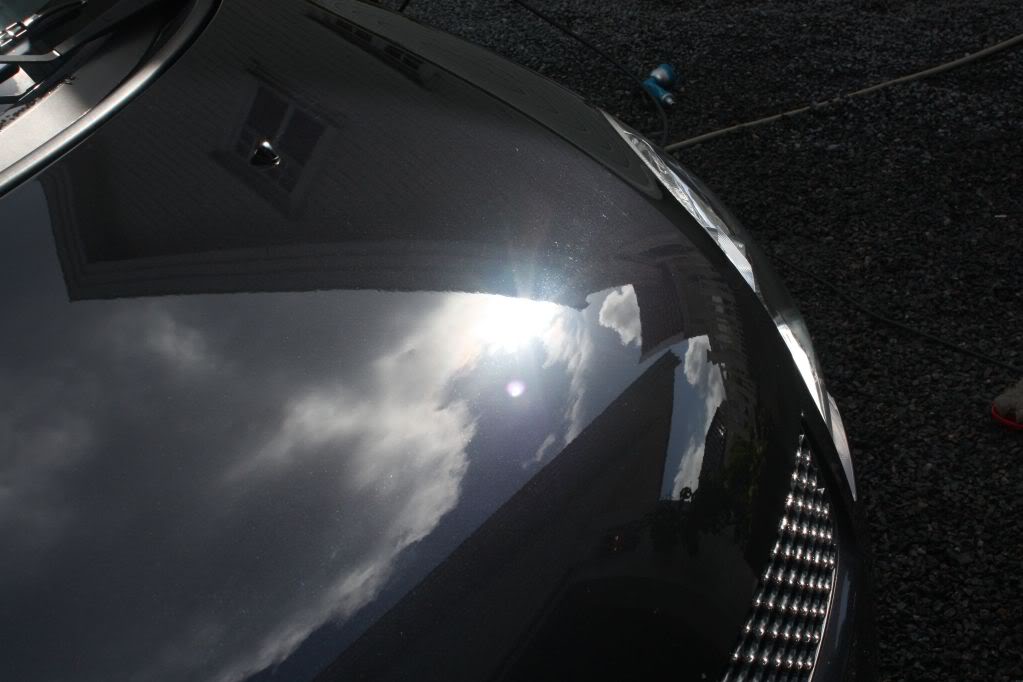

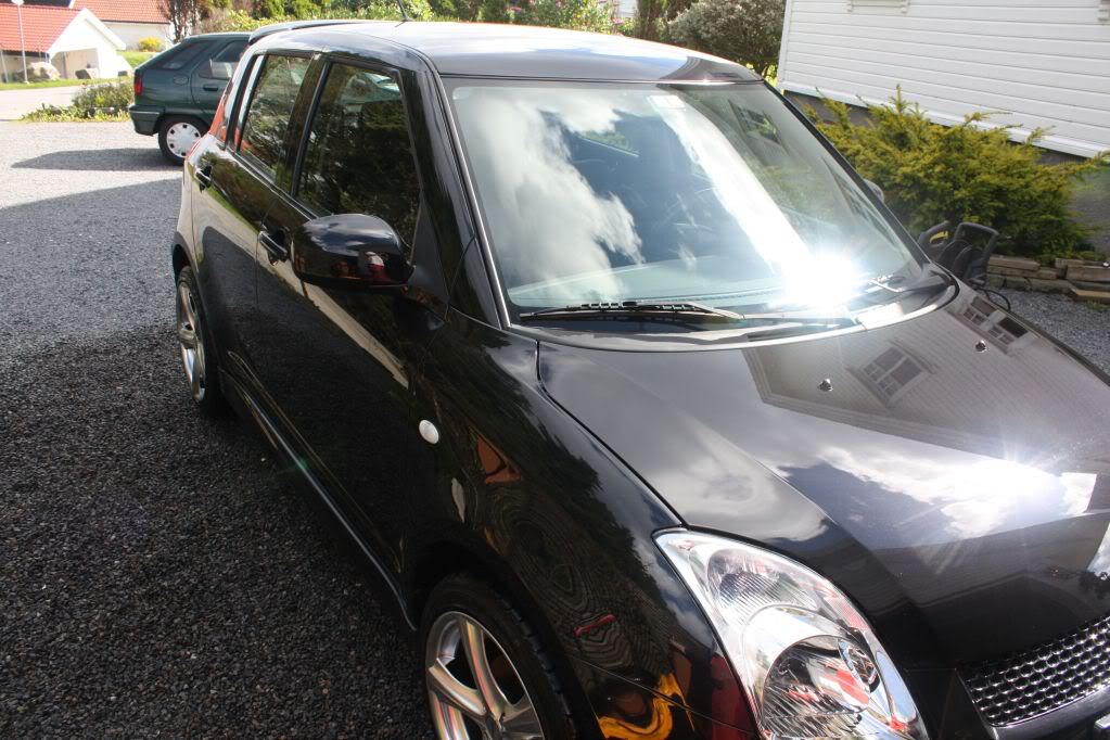

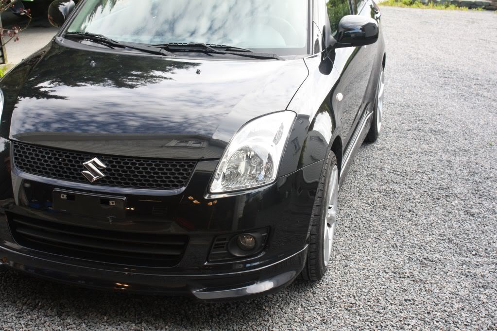

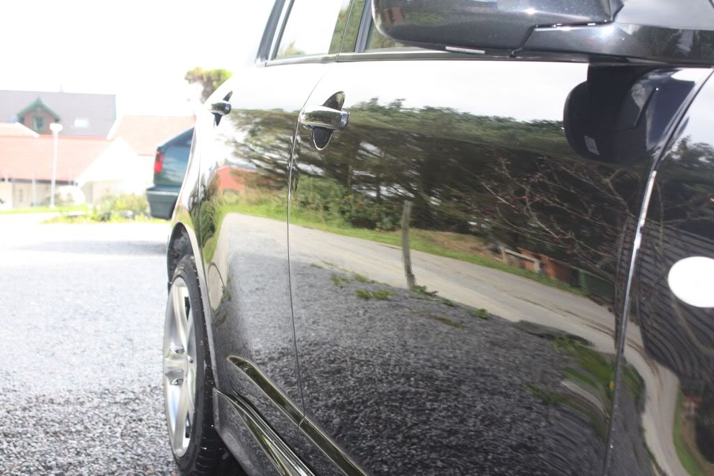

Solen tittet frem og jeg benyttet anledningen til å knipse noen bilder av nypolert panser i solen.
Men ikke ferdig ennda...

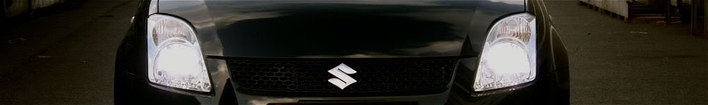

En siste holosjekk og alt ser fint ut !

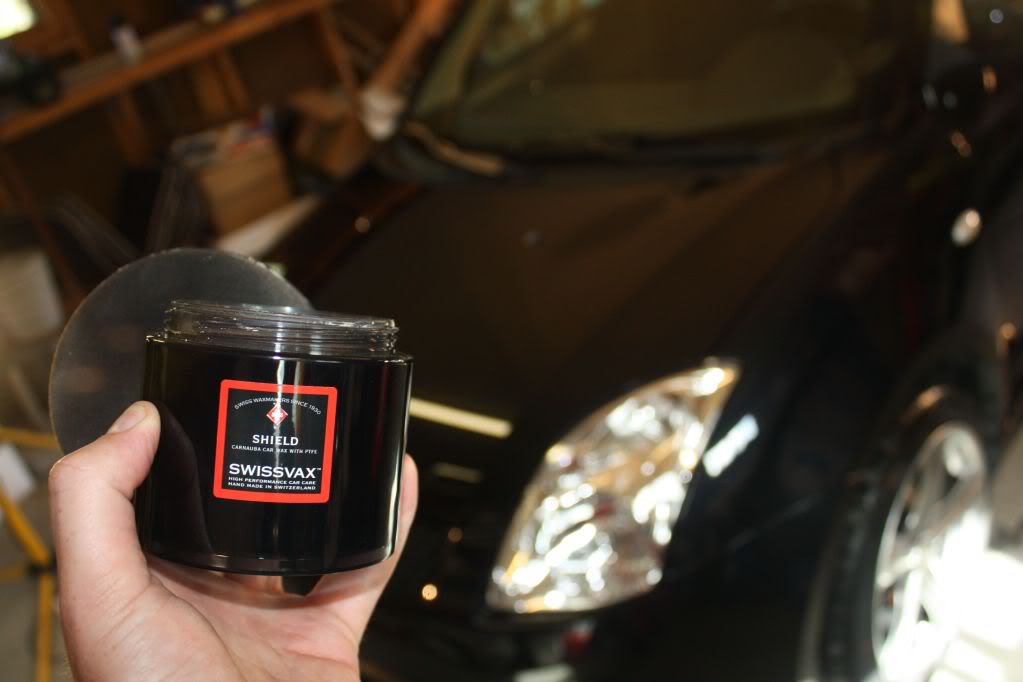

Swissvax Shield står for den jobben.
Denne fikk herde i ca 4 timer før jeg buffet den.

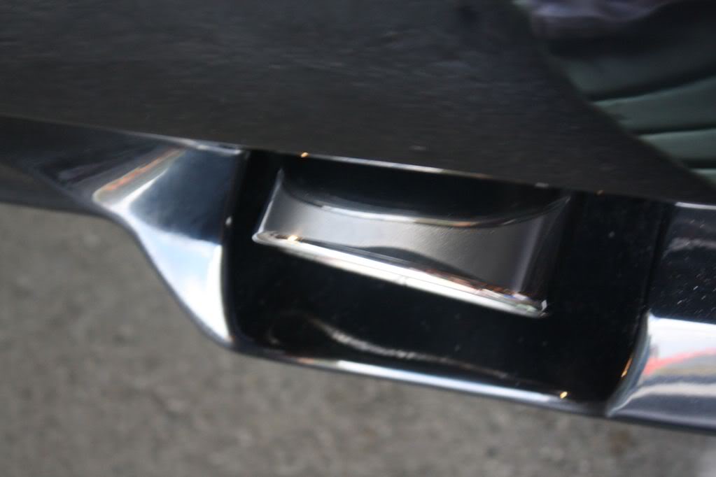

Eksos fikk autosol toppet med SV Autobahn

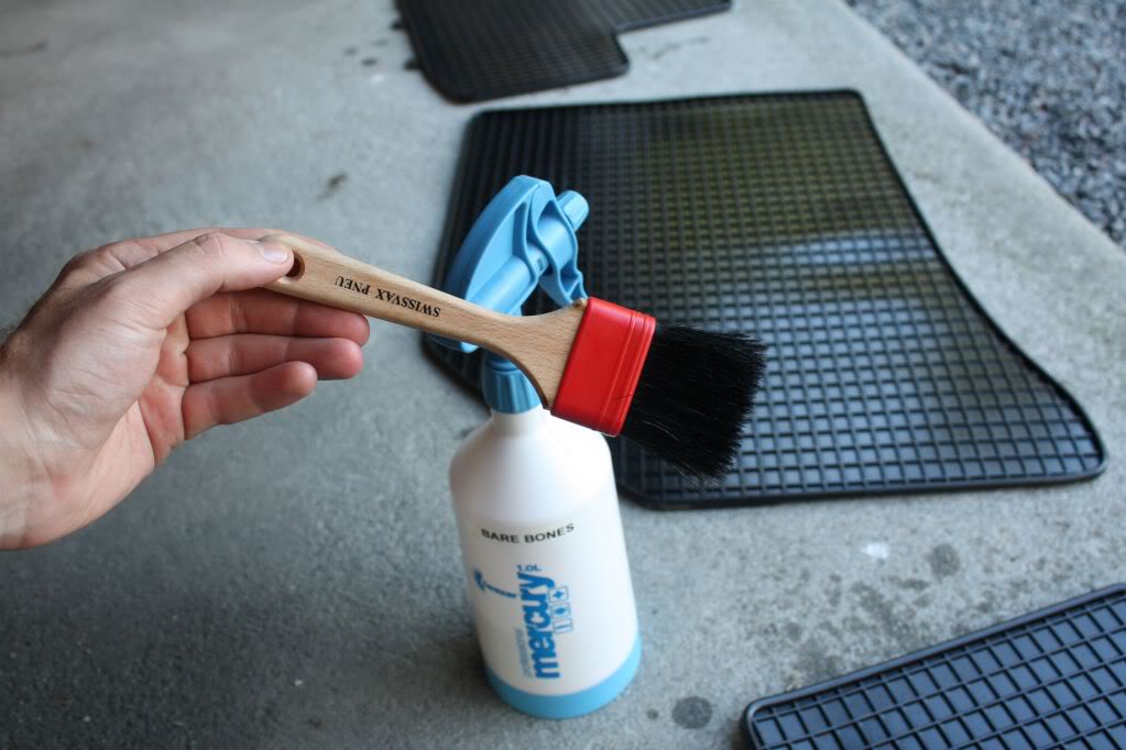

Matter Bare Bones smurt inn med pneu kost

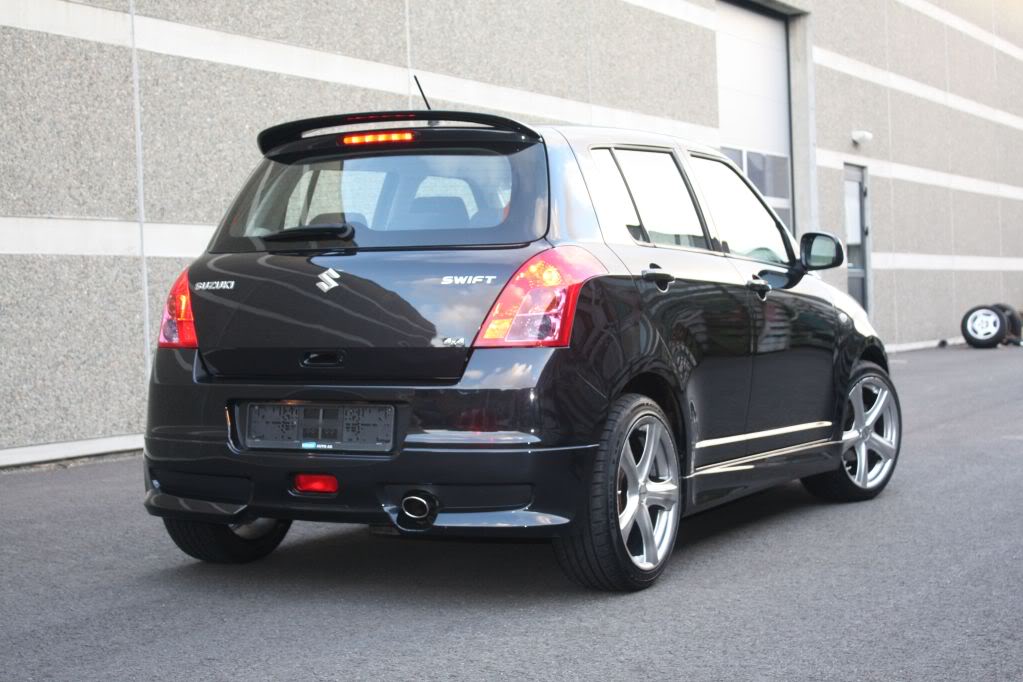

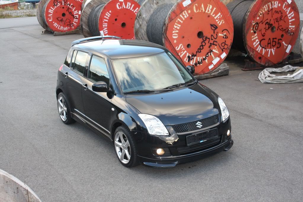

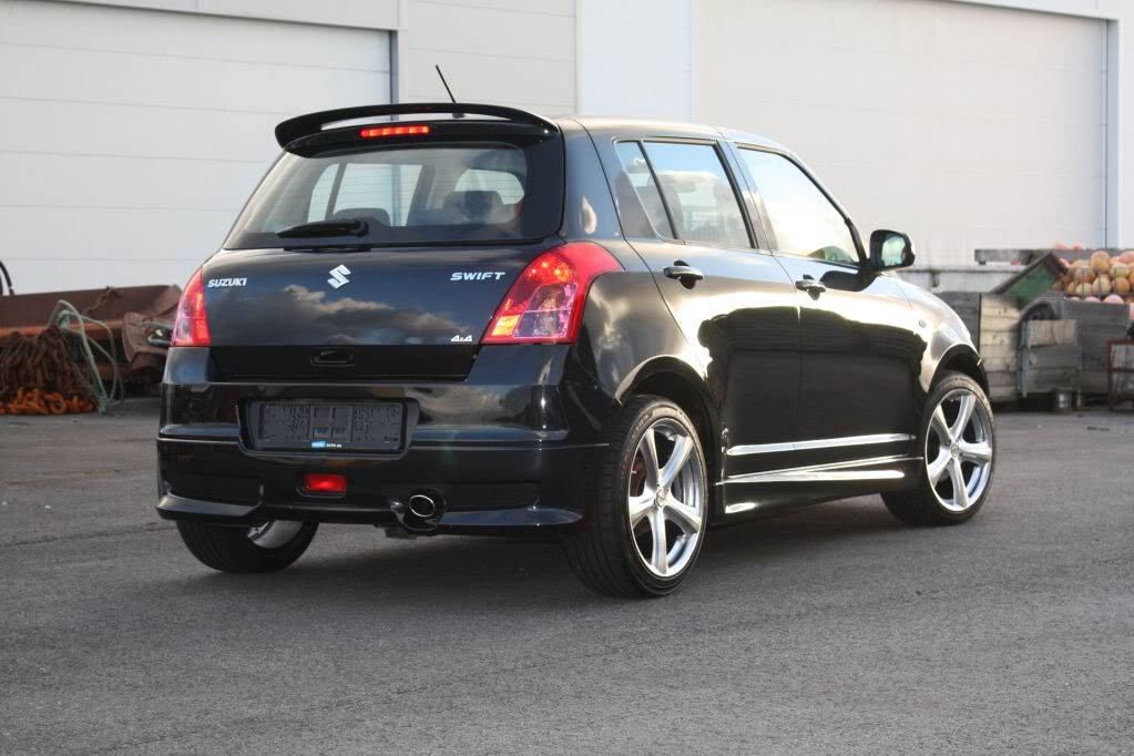

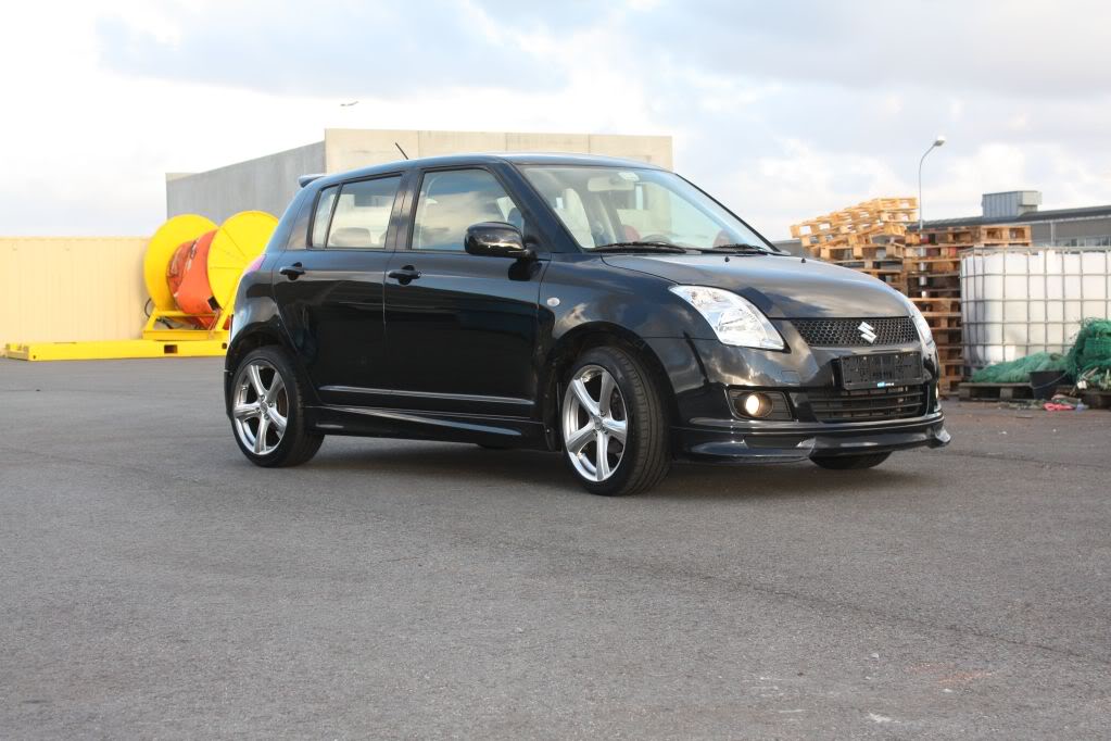

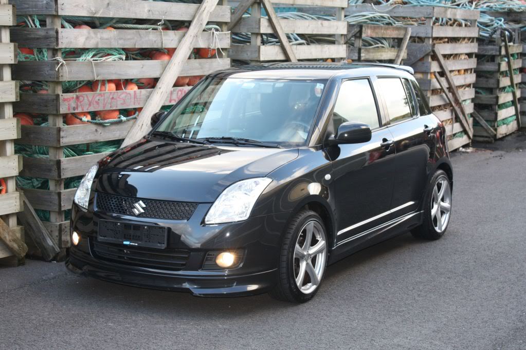

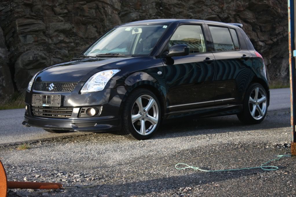

Ferdigbilder
Takk for at du tok deg tid til å lese denne S&S :)

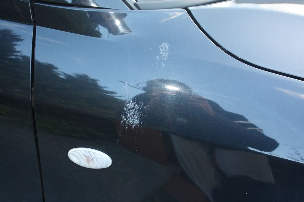

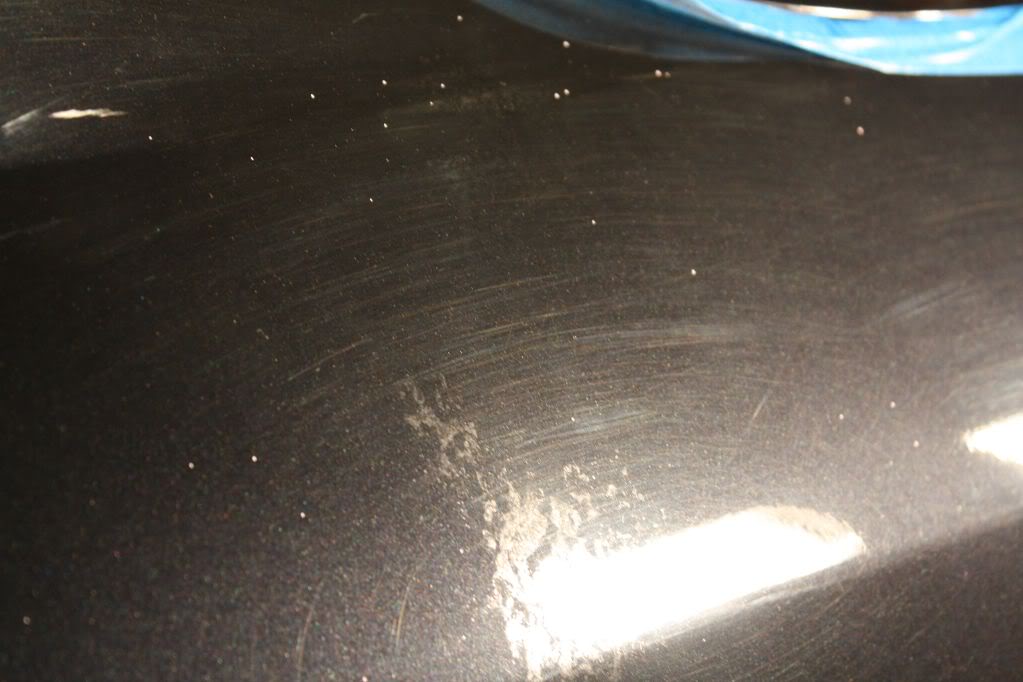

Dette var koselig å våkne opp til. Ekstremt flotte 50/50, og herlige bilder ellers. Jeg lurer på det samme som Klykken: Fikk du fjernet "pip pip bæsjen"? Evt hvordan?

Fugleskitten hadde etset seg temmelig godt inn, så det ut til. Fikk ikke fjernet denne, eller?
EDIT:
Jeg spør pga dette bildet: http://i784.photobucket.com/albums/yy128/egniii/Suzuki%20Swift/IMG_7293.jpg

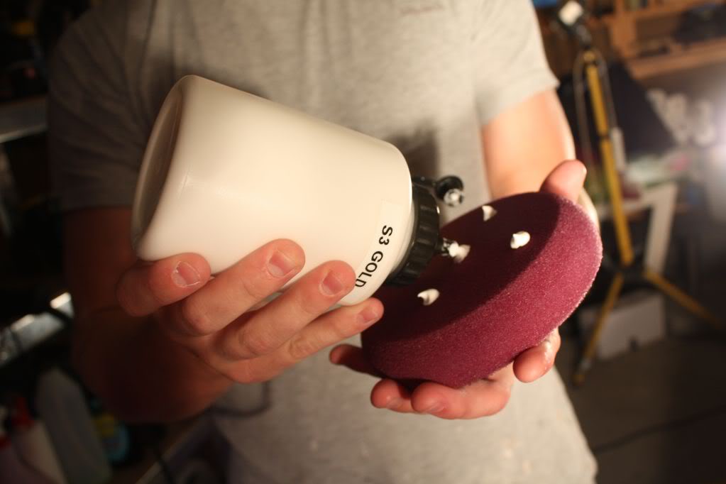

Den ble fjernet helt ja! Den tok vi med s3gold og flex DA, iom vi ikke ville kjøre for hardt med
makitaen ;) kjørte forøvrig all plastik med samme kombo!

Nice work, cred. Hvordan gikk det med fuglebæsjangrepet? Ble det ikke bedre en bilde etter polering viste?
Se sitat under. ;)
Bra. :) Litt skummelt med tanke på at lakken var såpass tynn som den var. Kan være kort vei til marerittet da... :P
Som nixihi skrev ovenfor ble denne kjørt med flex DA og s3 senere. Denne satt sinnsykt dypt i lakken, og lakkdybdemålingene viste kun 80 i nærområdet. Derfor ble den brutale maktia satt til sides for den jobben i frykt for å brenne gjennom forskjermen, selv om det tok sin tid med flexen. Det ble ikke lagt så stor vekt på å lage S&S av denne bilen, så derfor ble ikke bildedokumentasjonen optimal :P
