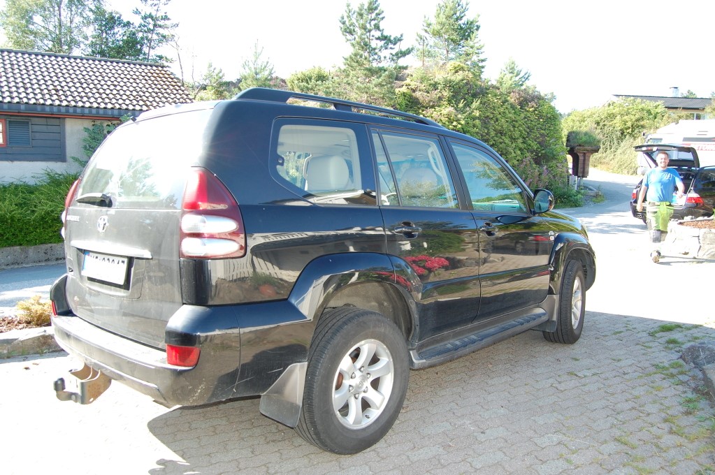

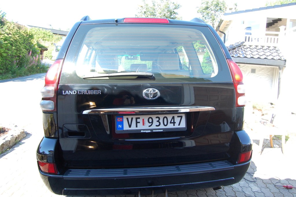

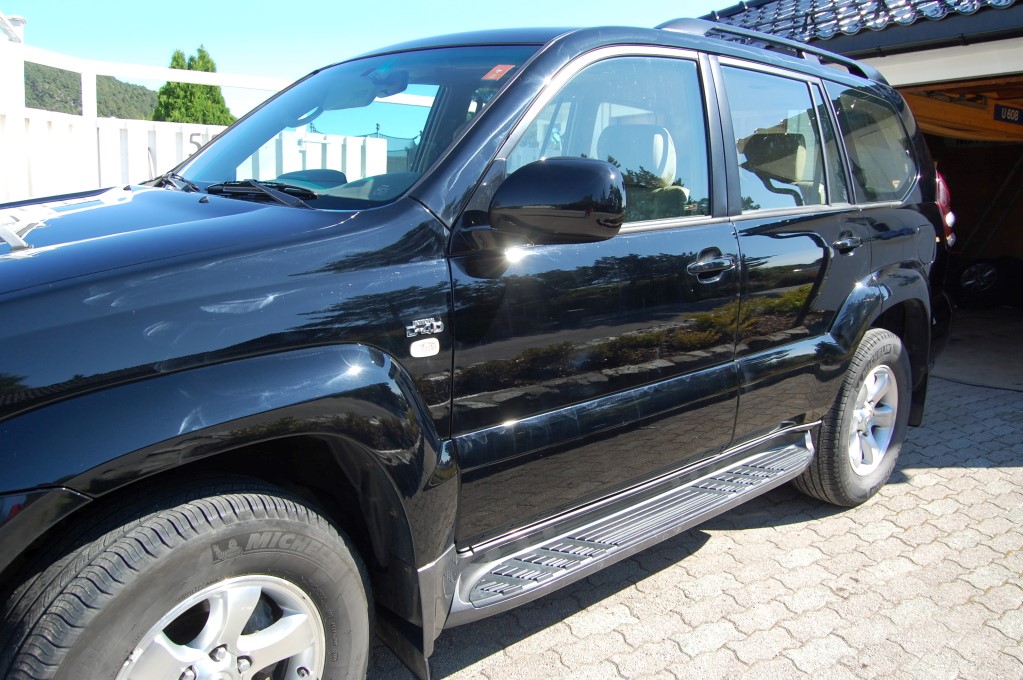

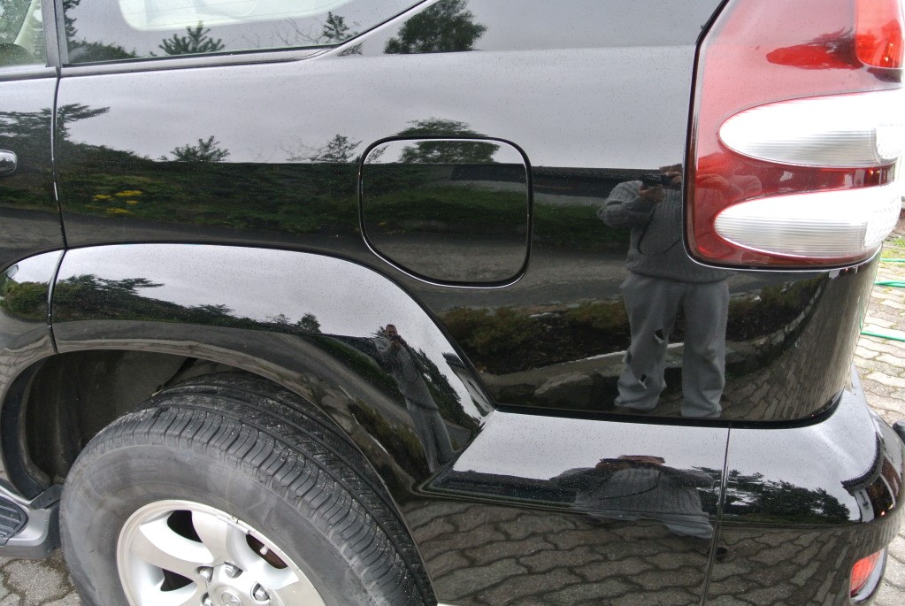

Her kommer bil nr 2 fra meg,en bil eg angrer på att eg tok på meg. Har jobbet fra mandag til i dag(lørdag) etter arbeid,noe som har tatt alt av energi eg har:)
Skulle etter planen og avtale bare ta en 1 stegs polering for å få den noenlunde blank og lett og vaske for vinteren. Men ble ikke helt som planlagt :rolleyes:
Ble brukt roterende (Mirka) og Flex DA.

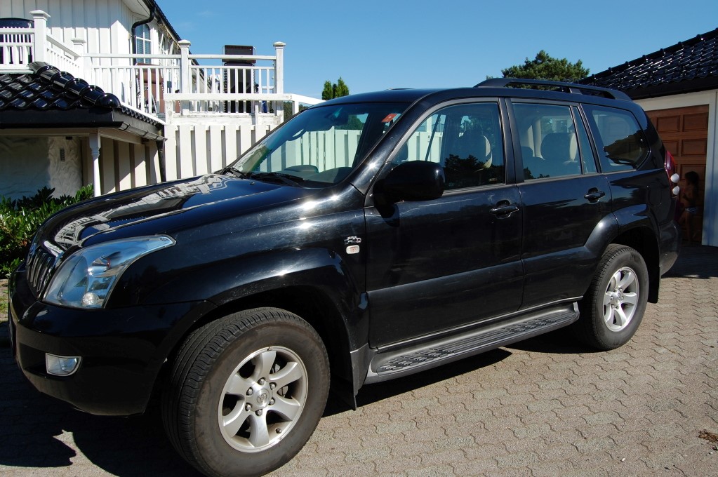

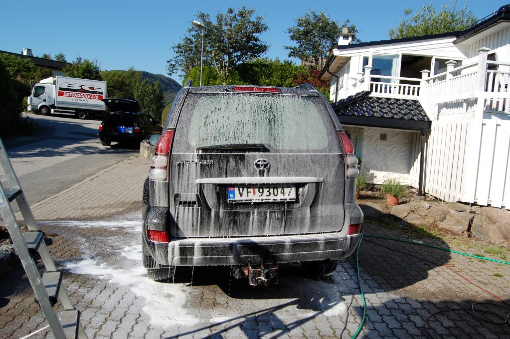

Noen bilder fra før vask
Bilen ble vasket med Prickbort,SurfexHD og litt forskjellig såpe eg hadde stående før eg gikk over til håndvask.

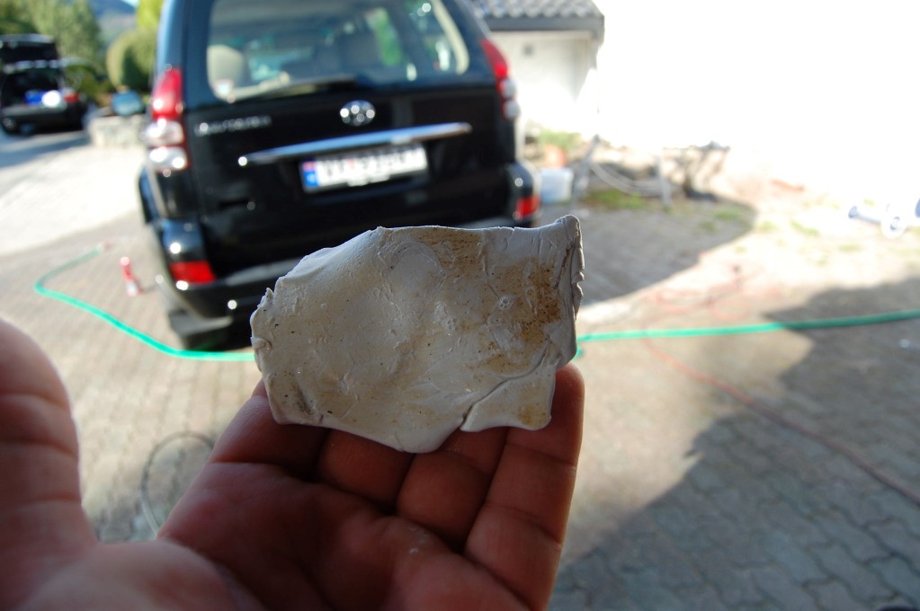

Bilen ble så clayet med MG sin clay som eg kjøpte på Bilxtra,dette bare etter plastikkpanel på ene døren,var helt sykt mye drit i lakken på denne.
Tok ikke av skilter på denne da det skulle være en kjapt og gale jobb :P

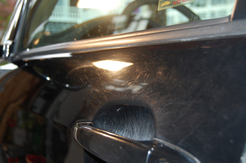

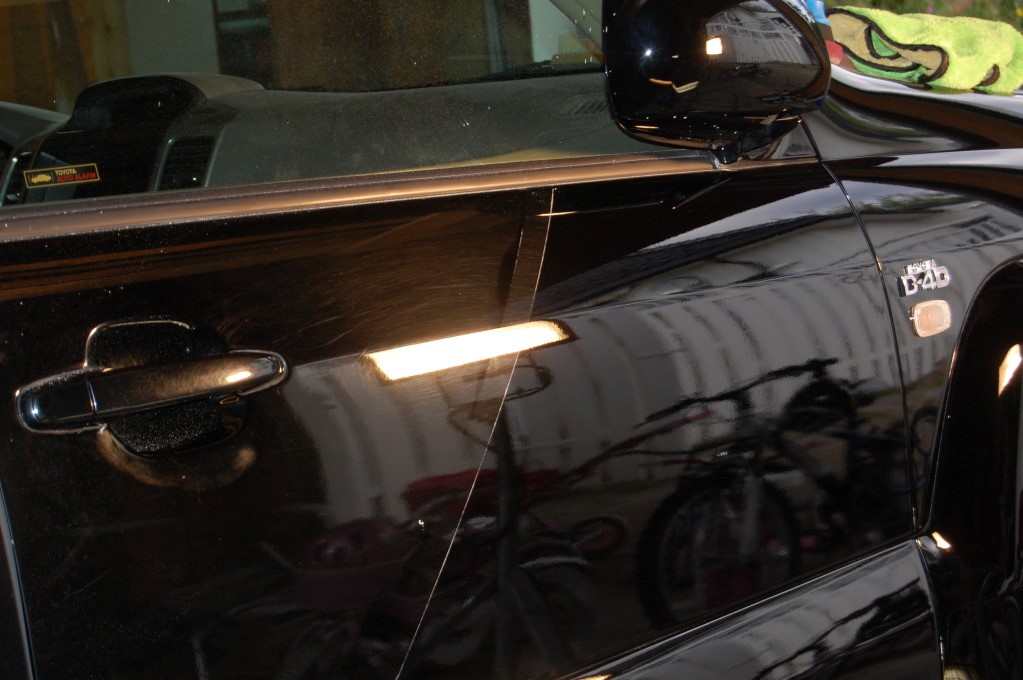

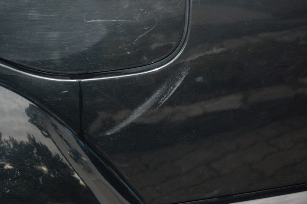

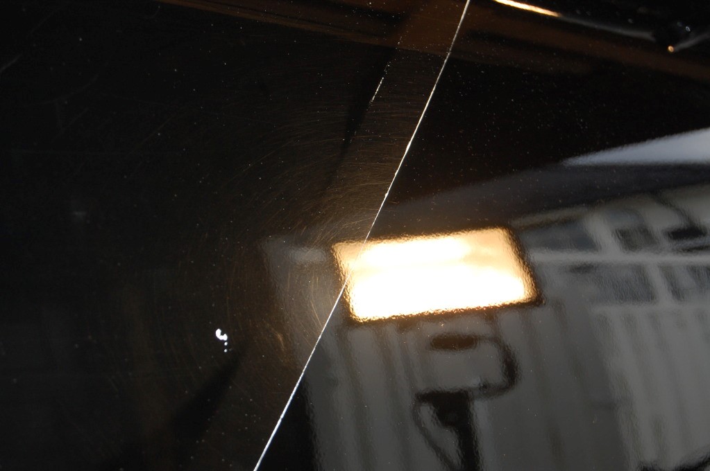

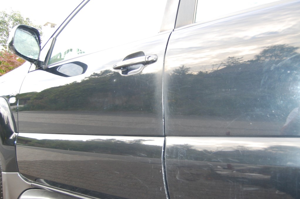

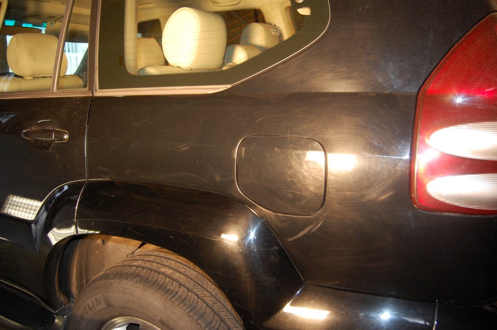

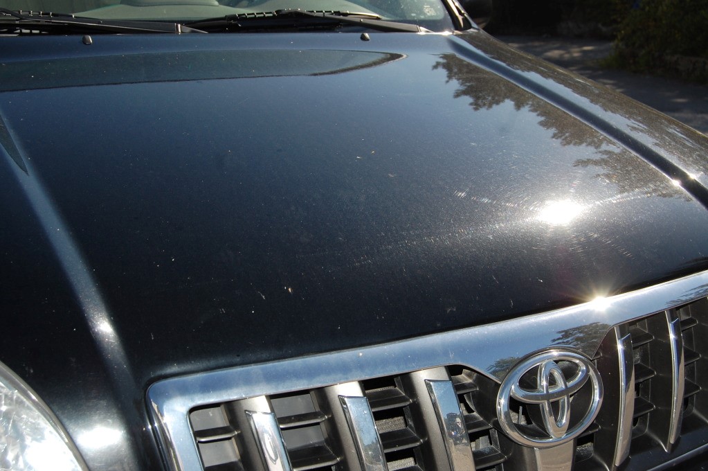

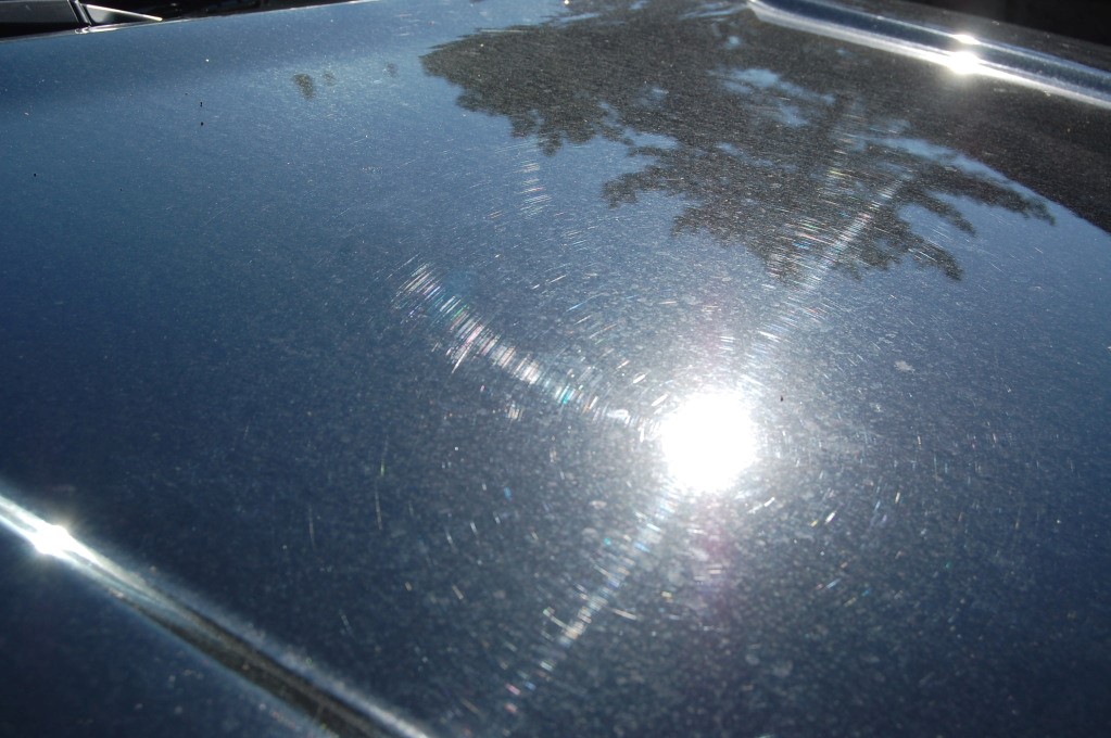

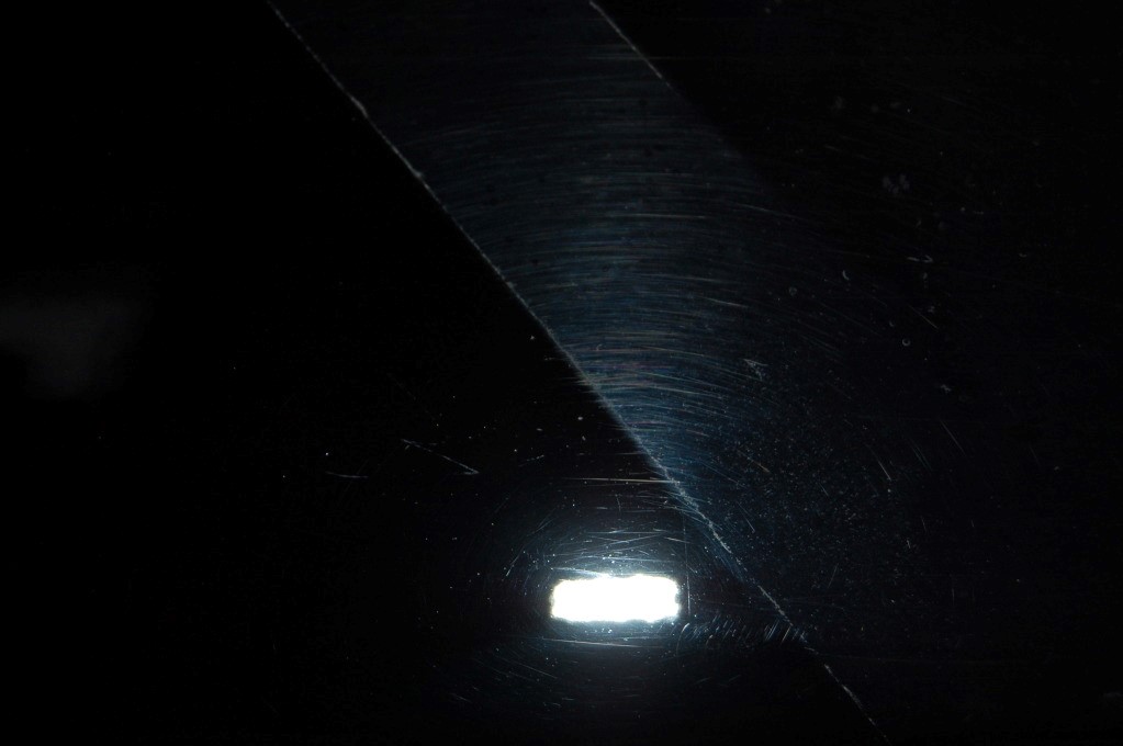

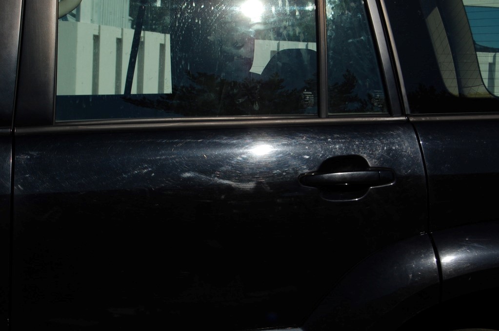

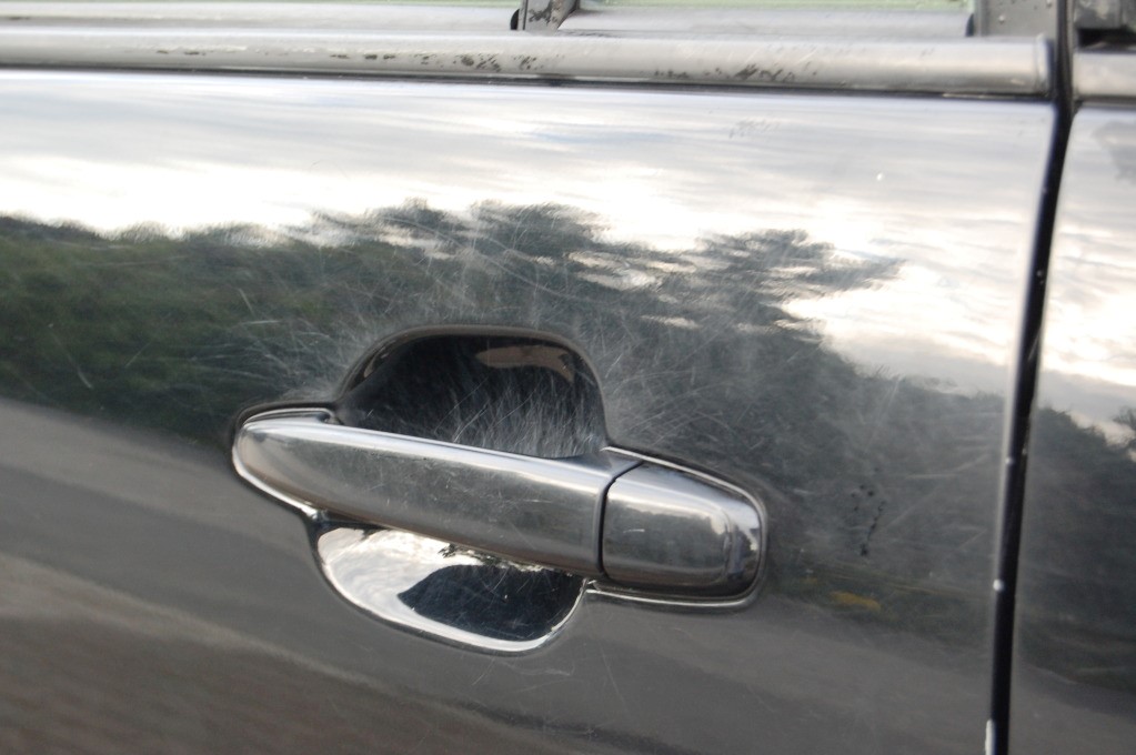

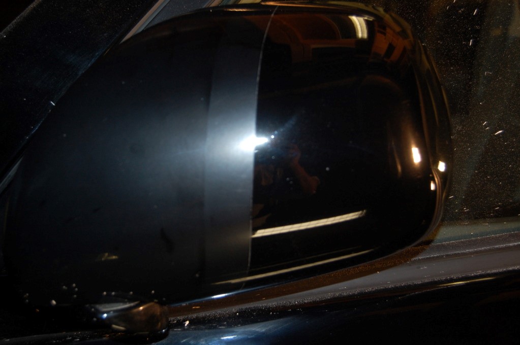

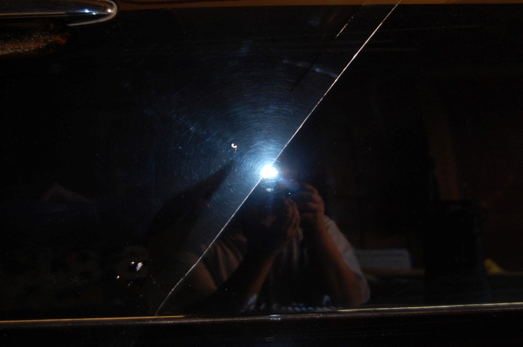

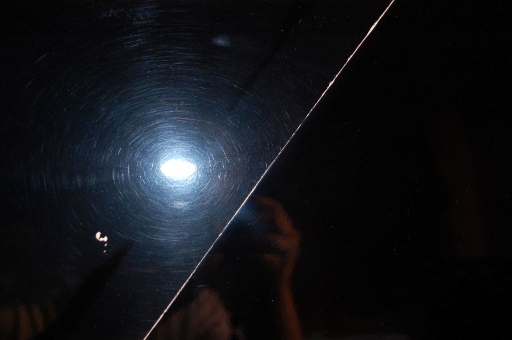

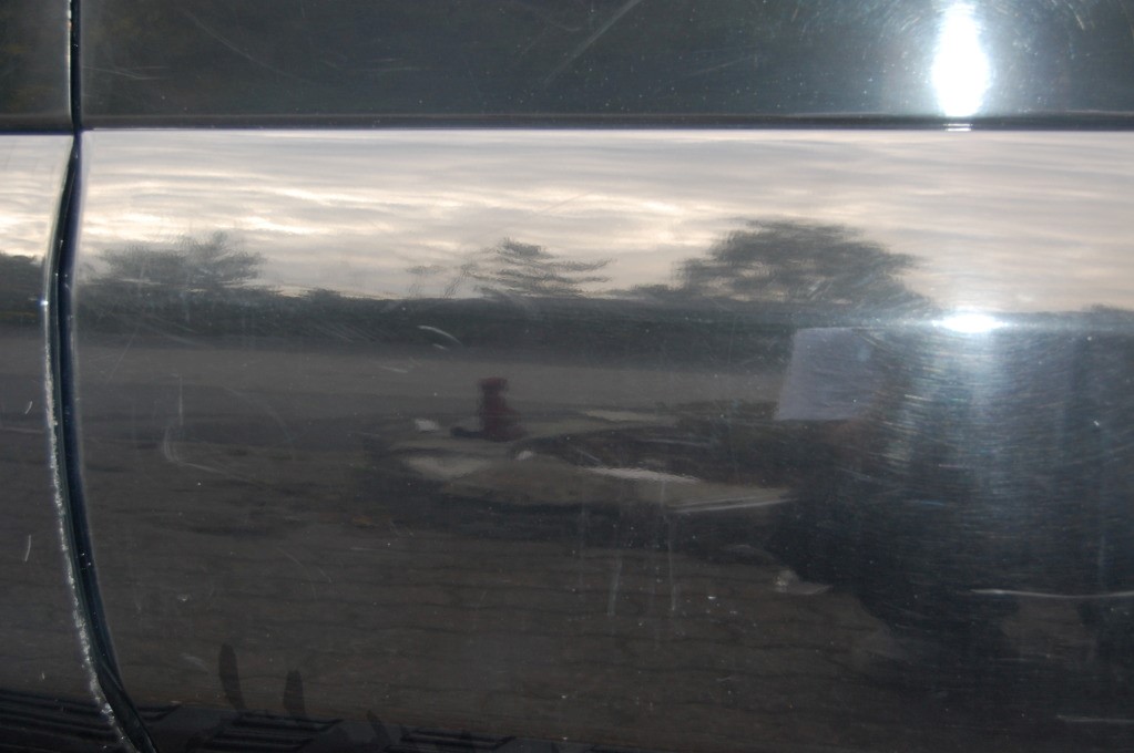

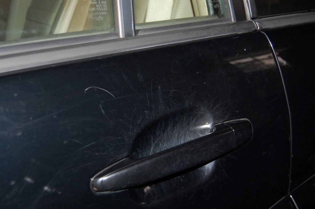

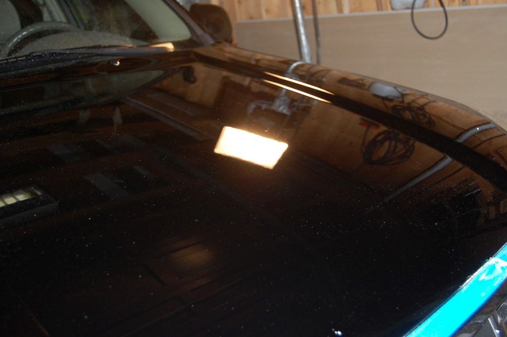

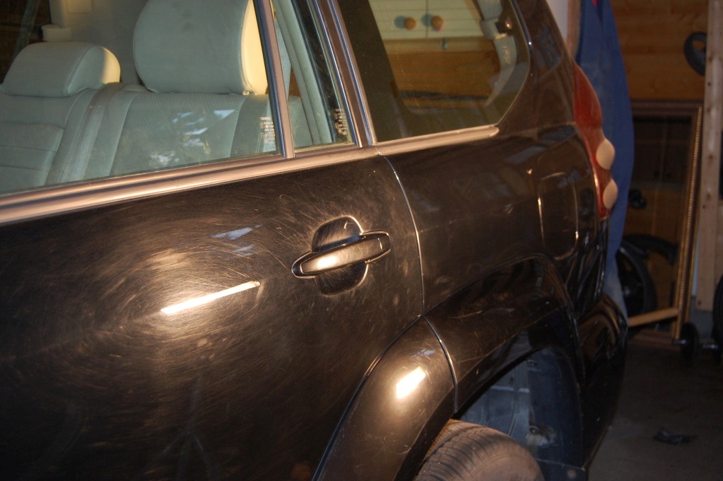

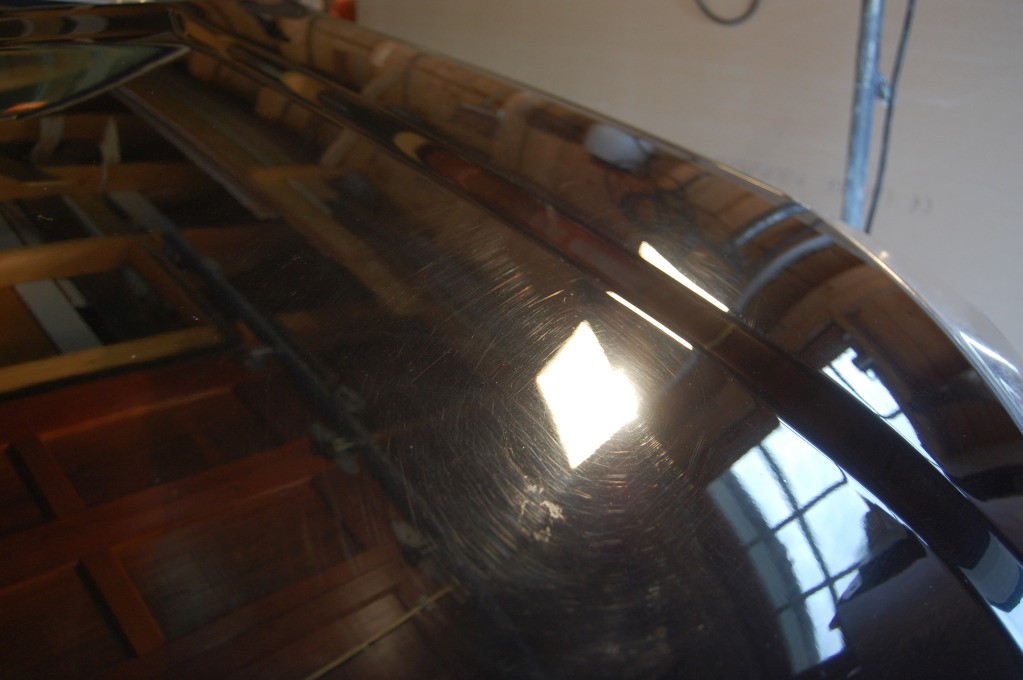

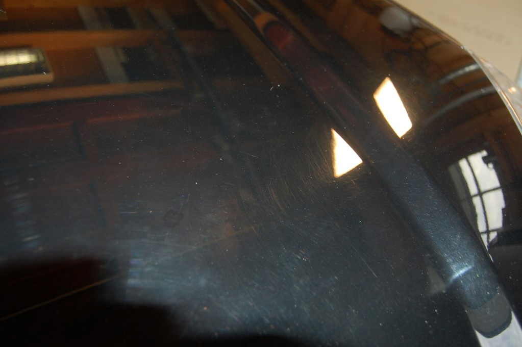

Litt bilder av tillstand på lakk.
Prøvde litt forskjellig,og brukte Scholl S2 orange kombinert med 3M sin grønne med roterende på lilla Scholl pad,trodde S40 skulle rydde opp her som på passaten eg tok,men måtte på med ett mellomsteg.
Der brukte eg gul 3M på orange Scholl pad. Har en pakke på vei med S17+ og S30+ og en del annet som ikke er kommet,så 3M fikk duge:)
Noen random bilder underveis

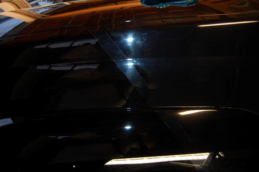

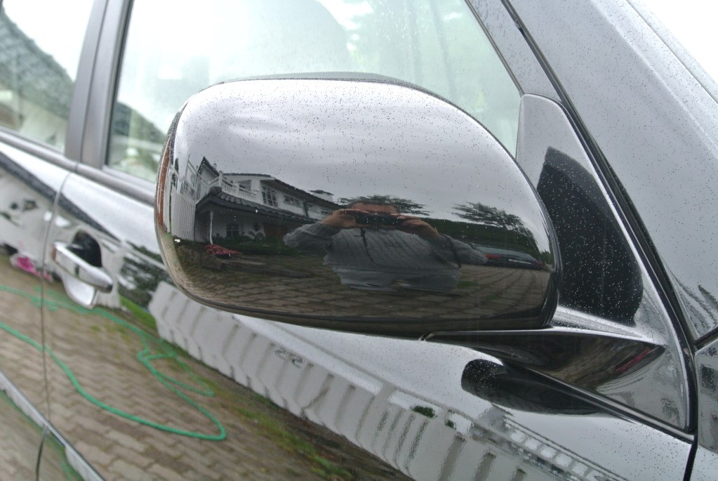

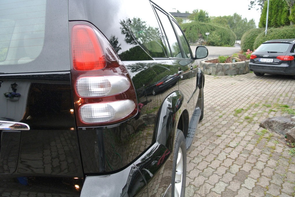

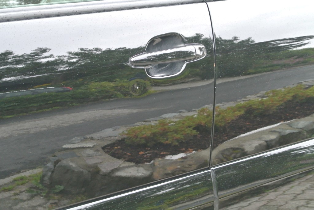

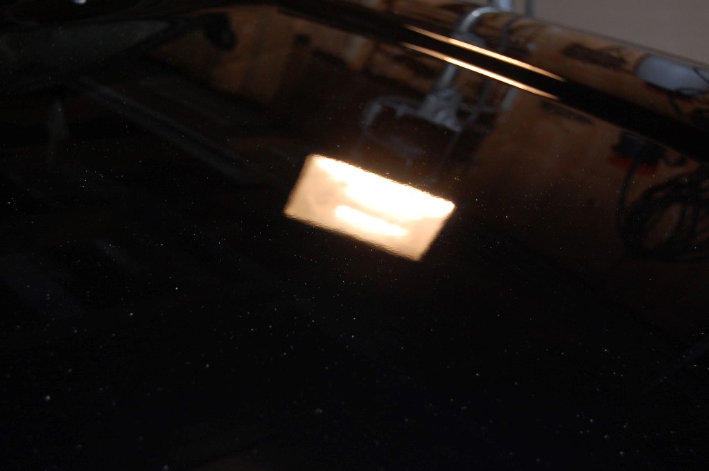

Sånn såg den ut etter S2

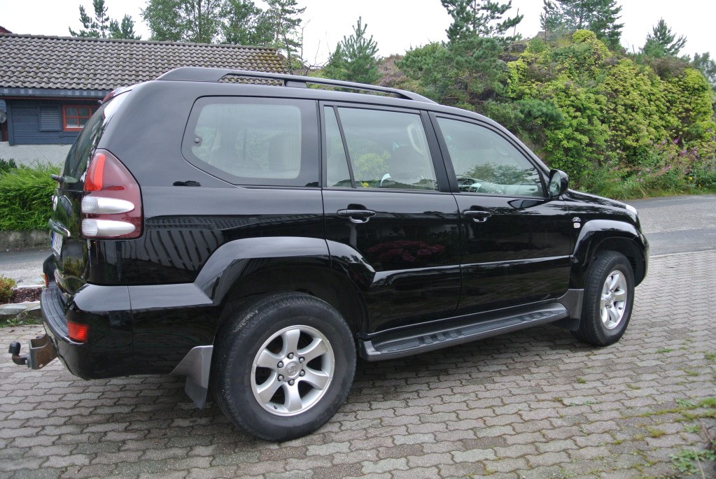

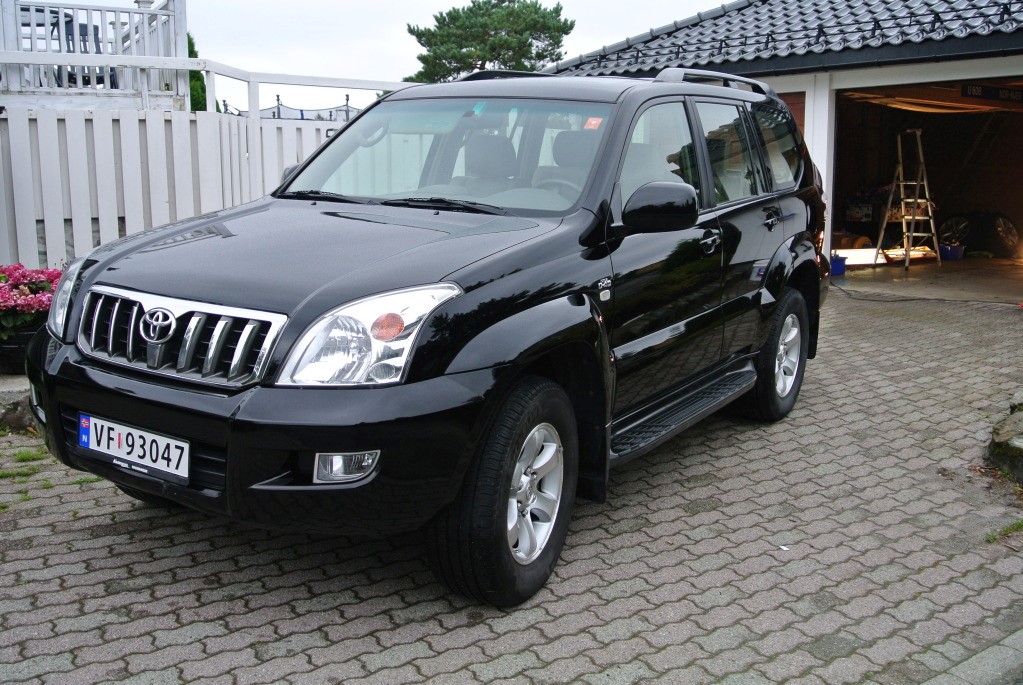

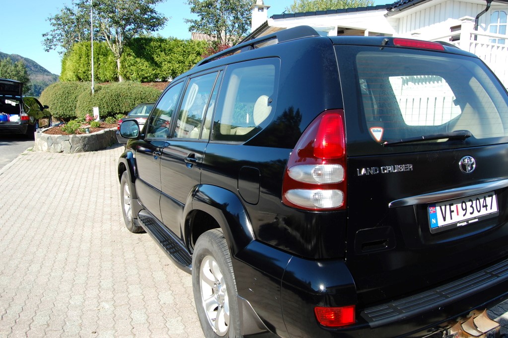

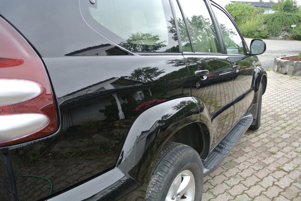

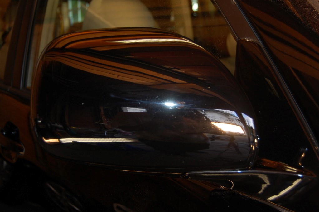

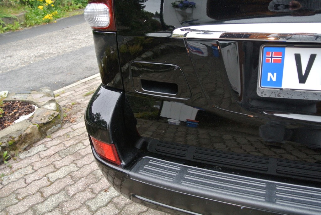

Og noen ferdig bilder,brukte 3M sin voks med rosa kork siden det ble litt hastverk på lørdagsmorgen
Begynnte jo selfølgelig å regne i dag,så håper på sol snart:)
Ikke noe annet enn lakk var prioritert på denne,så ikke noe plastikk eller dekk er behandlet med noe .
Brukte 6 dager etter arbeid,i timer sikkert 35. Kommer ikke til å gjøre en sånn igjen da lakken var noe drit å jobbe med.

Denne var faktisk hakket værre enn den jeg polerte forrige helg ;) Men du fikk ikke til så ekstreme hologrammer som meg ;) Cred for kjempegod innsats, masse klatring og flott resultat!
Du burde maskere litt lister rundt vindu og sånt med så grov kombo i begynnelsen, men ingen skade skjedd ser det ut til.

Flott innsats Christer, blei jo fin denne :thumbup: Du begynner å få dreisen på det nå

Bildene lyger litt,den såg faktisk værre ut in real life :eek:
Ble en del klatring ja,og med komboen gulvlegger på dagen og polering på kvelden så lukter det senebetennelse lang vei no :thumbup:
Kunne ikke se noe skade på lister,var uberforsiktig langs lister og krom.

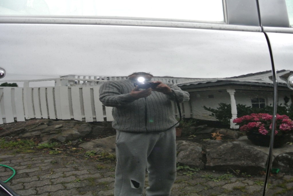

Såg bilen i går i sollys,bilen hadde noen små riper etter buffing av voks. Fikk ikke sett så nøye siden den var godt skitten,fikk heller ingen bilder i sollys.
Men de var fornøyd med bilen:)
På Bmw'en min har eg brukt AG sin HD voks,hadde en del svetting etterpå og etter eg vasket og tørket av bilen får eg striper den veien eg tørket av vannet. Er det normalt å få striper i voksen,for eg går utifra det er voksen som blir stripete. Skal vell gå ann å vaske bilen og tørke den ren uten å få striper vell? Eller må eg bruke en annen bedre voks,som feks. swissvax sine vokser?
Skal ikke være slik uansett om voksen koster 150,- eller 1500,- hvis den er skikkelig avbuffet og bilen er helt ren.
Bilen bør være skikkelig skylt med rent vann og tørkehåndkle helt rent. Får du striper/tørkemerker, skyll på nytt og bytt tørkehånkle. Hjelper ikke det, må man bruke en kjemisk lakkrens og vokse på nytt. ;)
