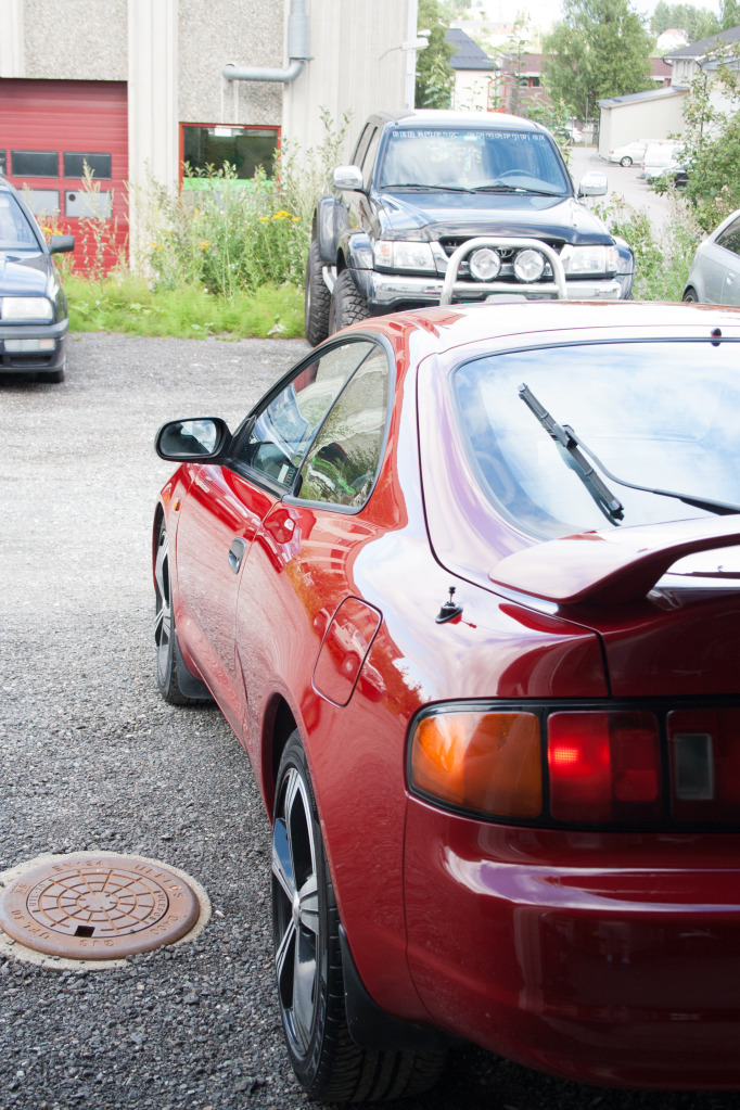

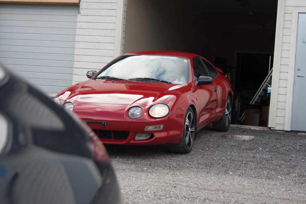

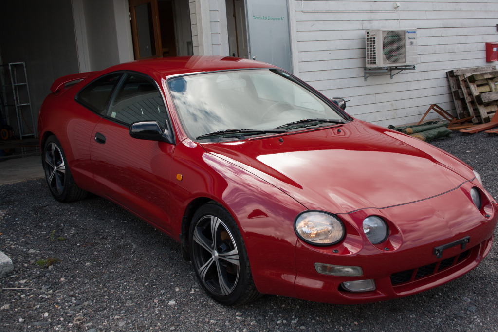

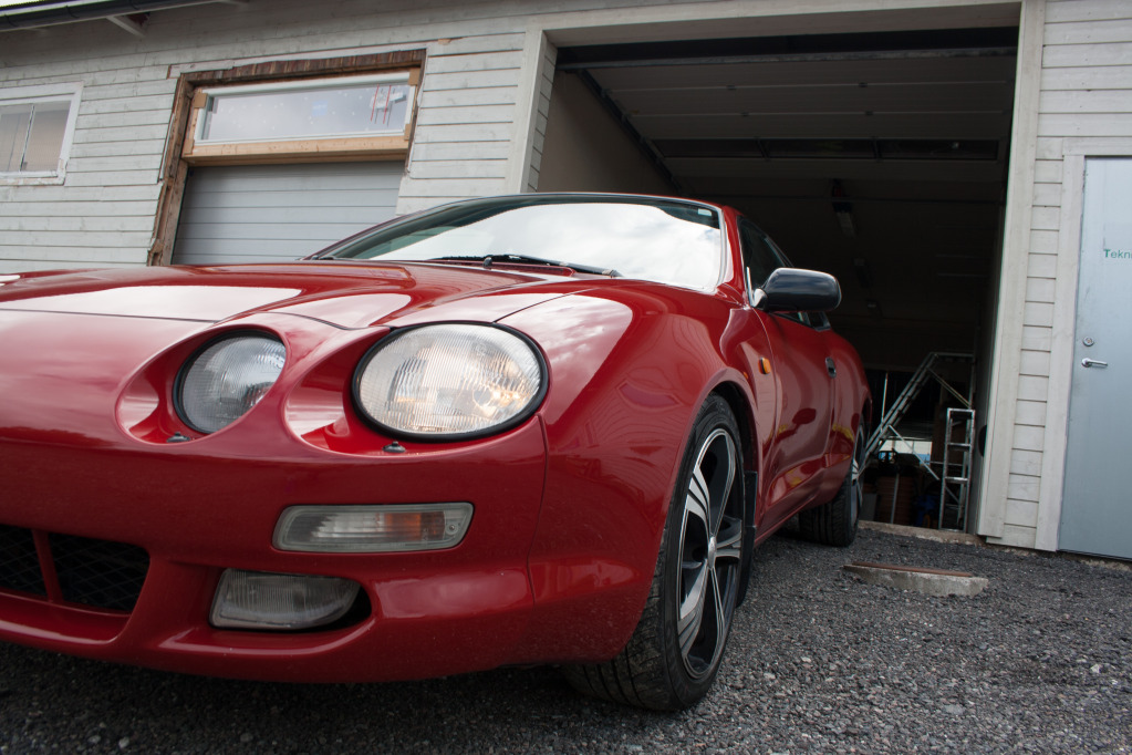

Ja, da var det min tur til å levere min første S&S.

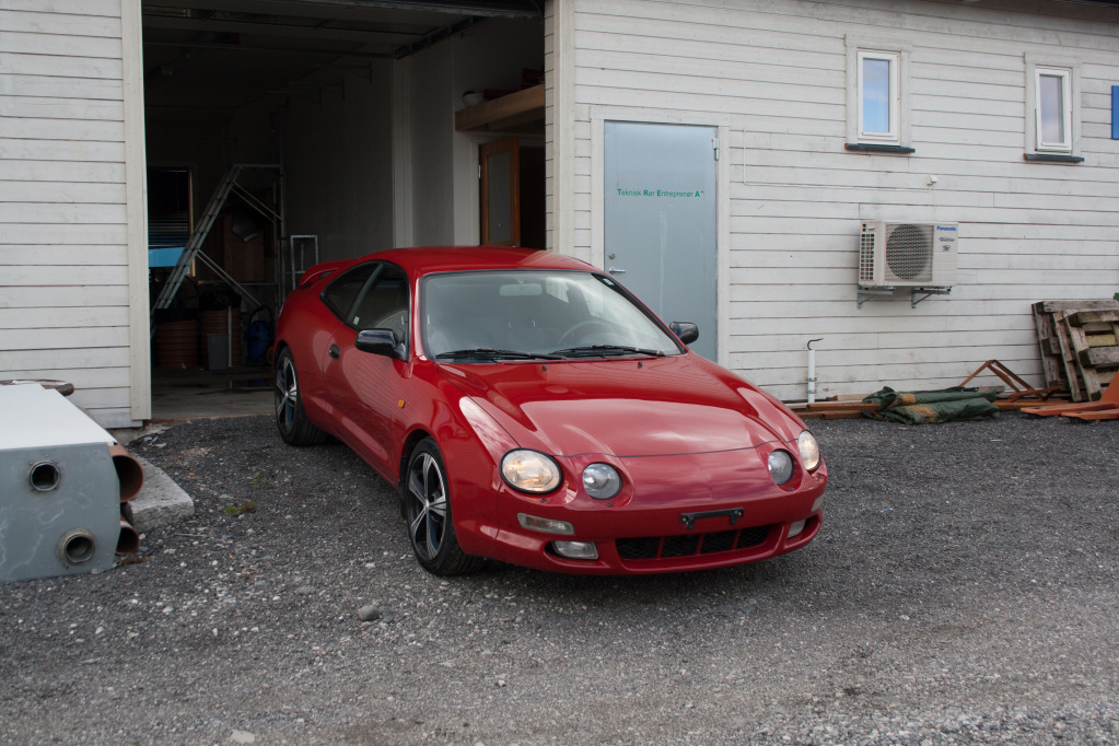

Kunden tok kontakt eter å ha sett at jeg har jobbet med biler i garasjen like ved der hun jobber. Hun ville kun ha en utvendig jobb, noe som selvsagt var greit. Vi avtalte tid og sted, jeg fikk bilen levert og gikk i gang.
Men nok snikksnakk, over til selve jobben.

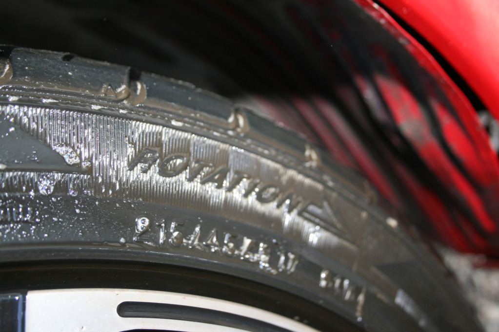

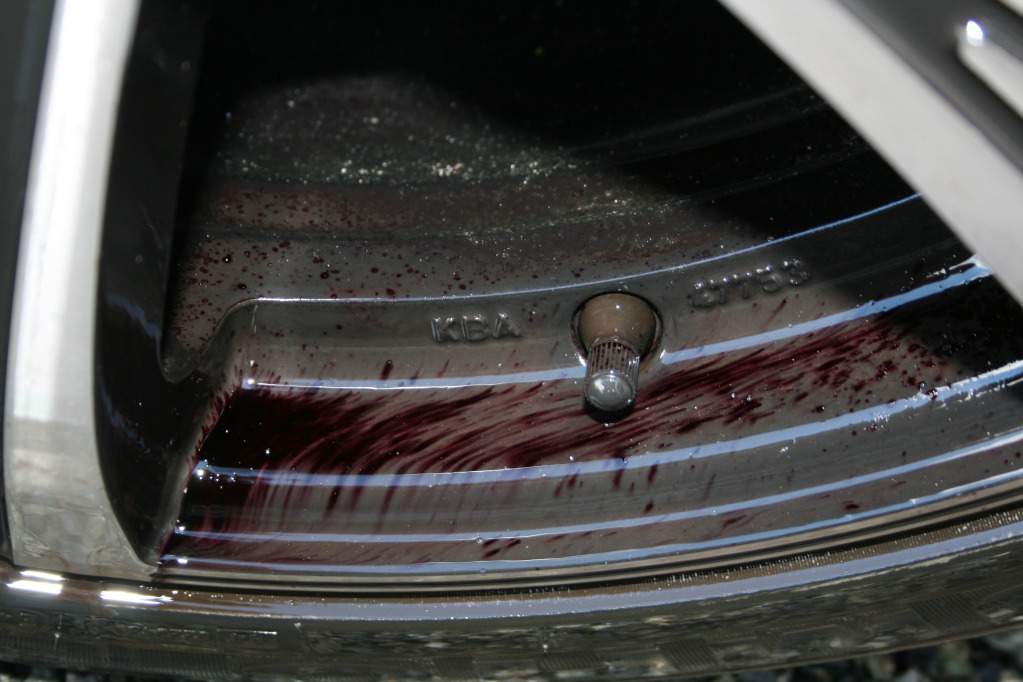

Påfører på Sonax felgrens først
deretter Surfex 1:5 på dekksider og lar det jobbe.
Mens de jobber påfører jeg Prickbort på tørr bil uten om rutene. Tok ikke med rutene fordi det ikke var noe behov for PB på dem.
Etter at Prickbort har fått jobbe i 10 minutter spyler jeg hele bilen, inkl felger med HT. Påfører deretter Surfex 1:15 på hele bilen, en ny runde med Surfex 1:5 på dekksider og enda en runde med Sonax på felgene. Lar dette sitte på i 10 minutter før jeg igjen spyler av med HT.

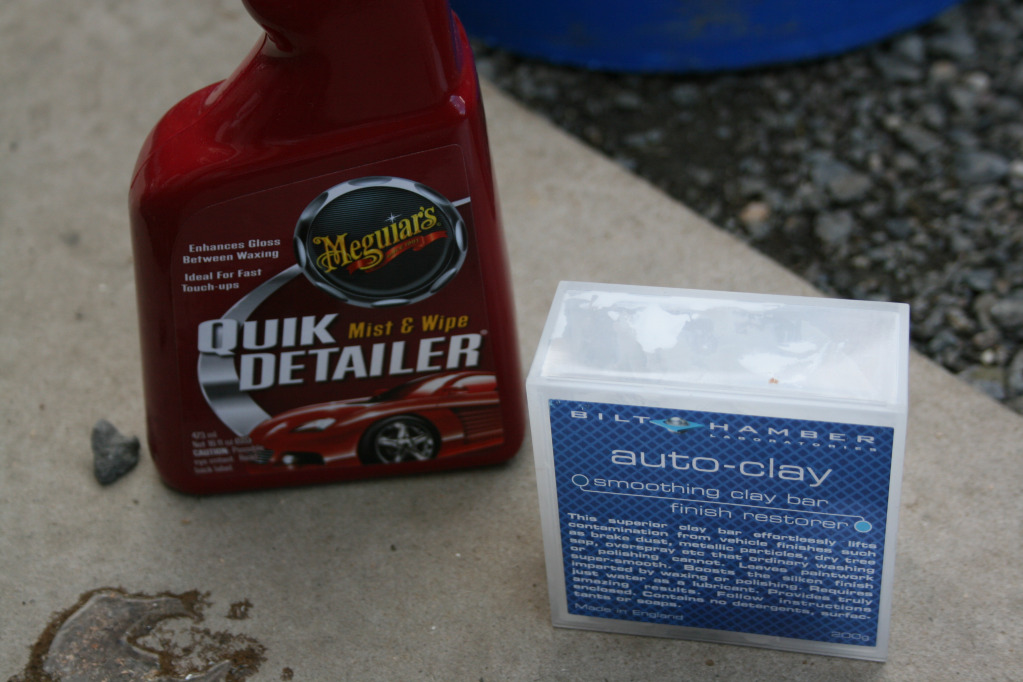

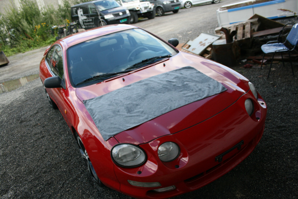

Etter å ha spylt av bilen så finner jeg frem BH Clay og Megs QD.
Clay etter panser
Går over hele bilen med dette uten at dette gir meg veldig mye resultat på Clayen, PB har tydligvis gjort en god jobb. Bakluka var værst, men fortsatt mye bedre enn det jeg hadde forestilt meg.

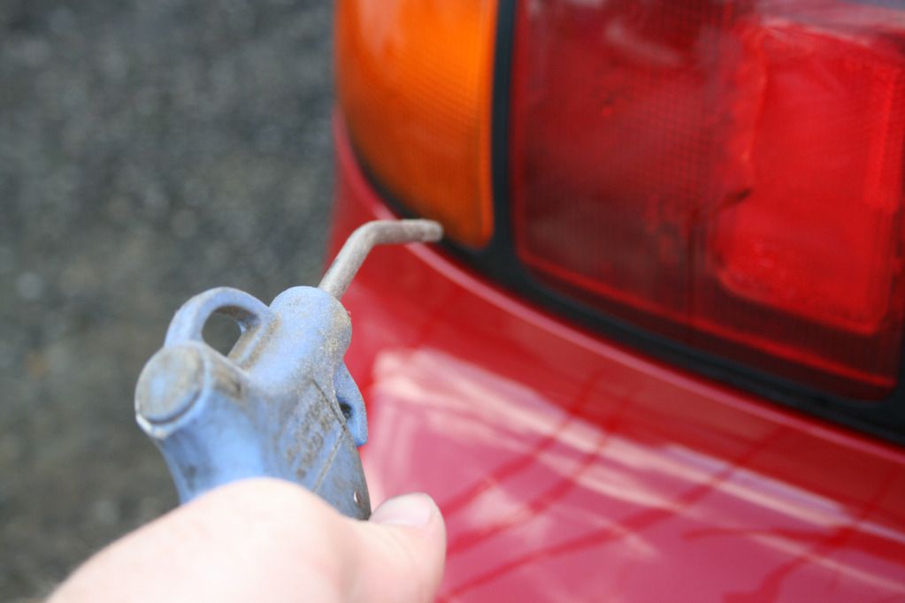

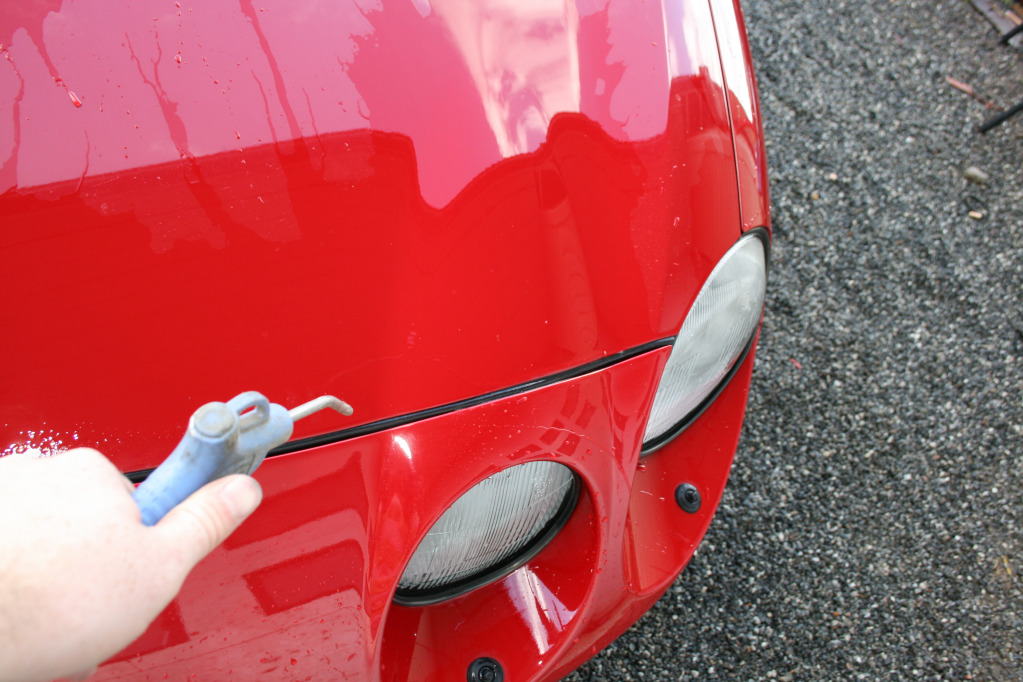

- Trykkluft til lister, lykter og andre steder der vann kan gjemme seg.
Vasker ovenfra og ned, spyler av med HT. Veldig fornøyd med svampen, den holder godt på vannet og slipper møkk veldig enkelt ved kontakt med Grit guarden.
Etter å ha såpet inn hele bilen og spylt av dette med HT blåste jeg i lister og lykter for å fjerne vannet som lå der.

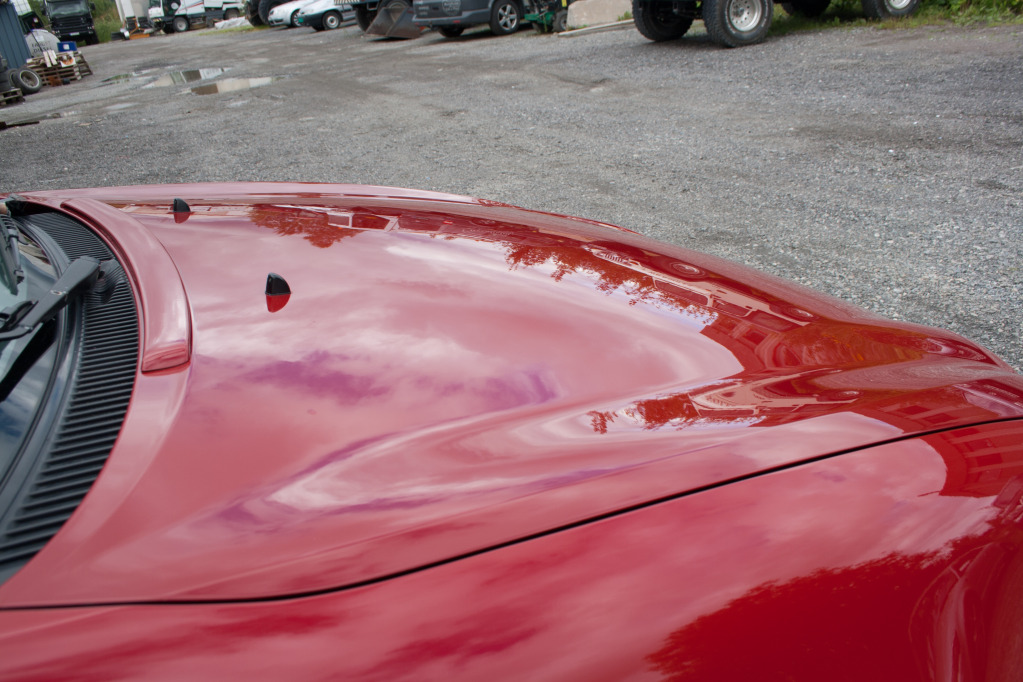

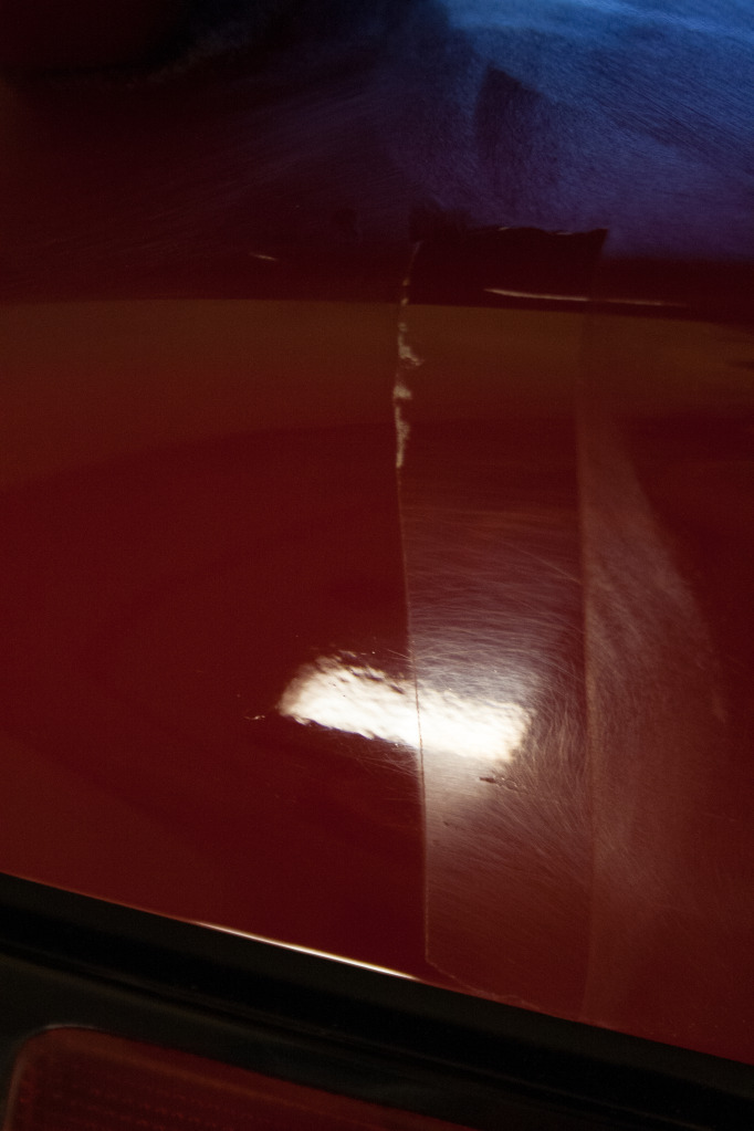

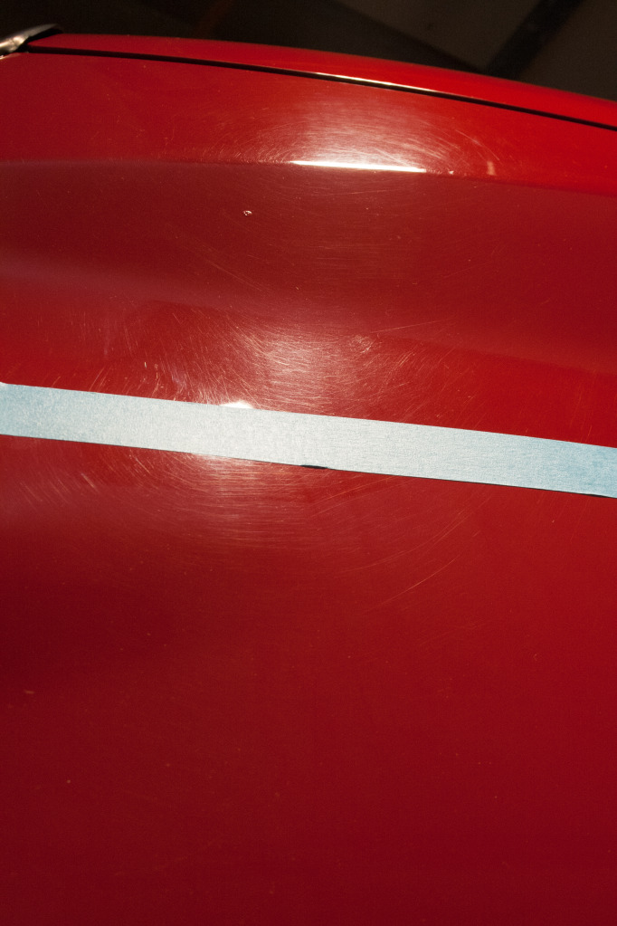

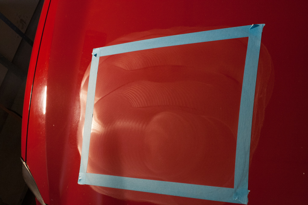

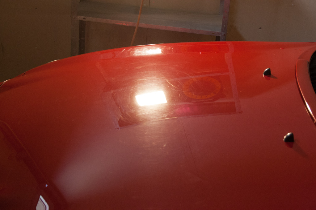

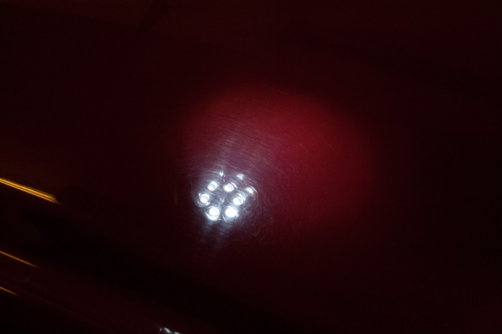

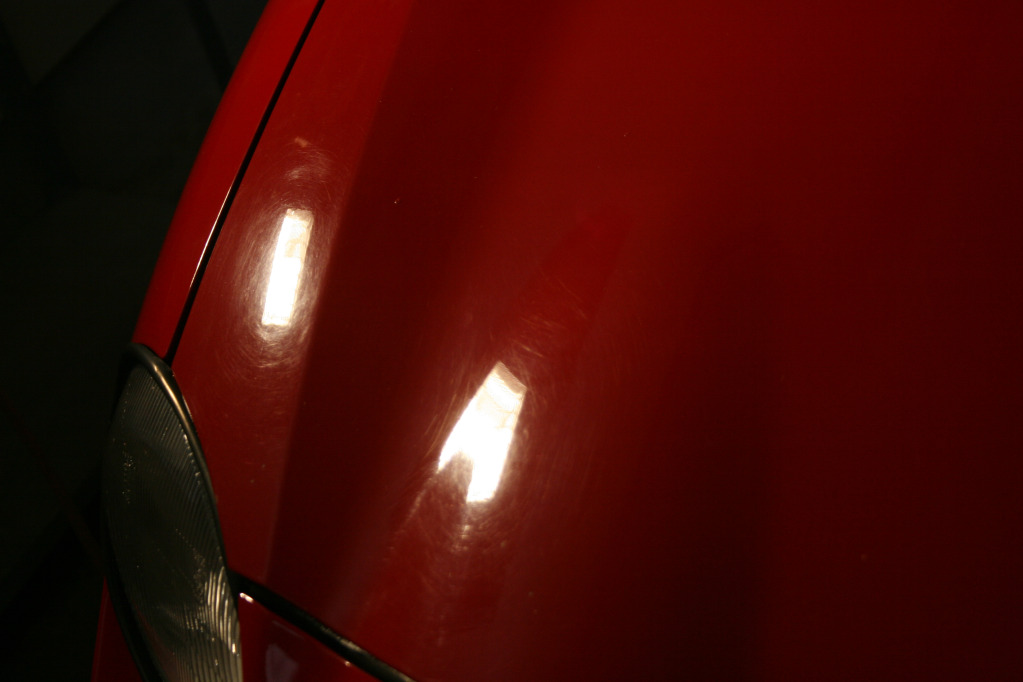

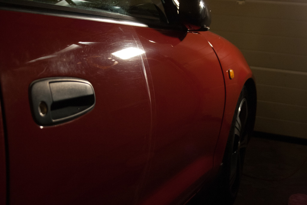

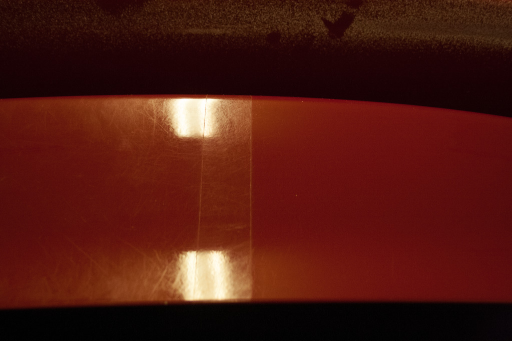

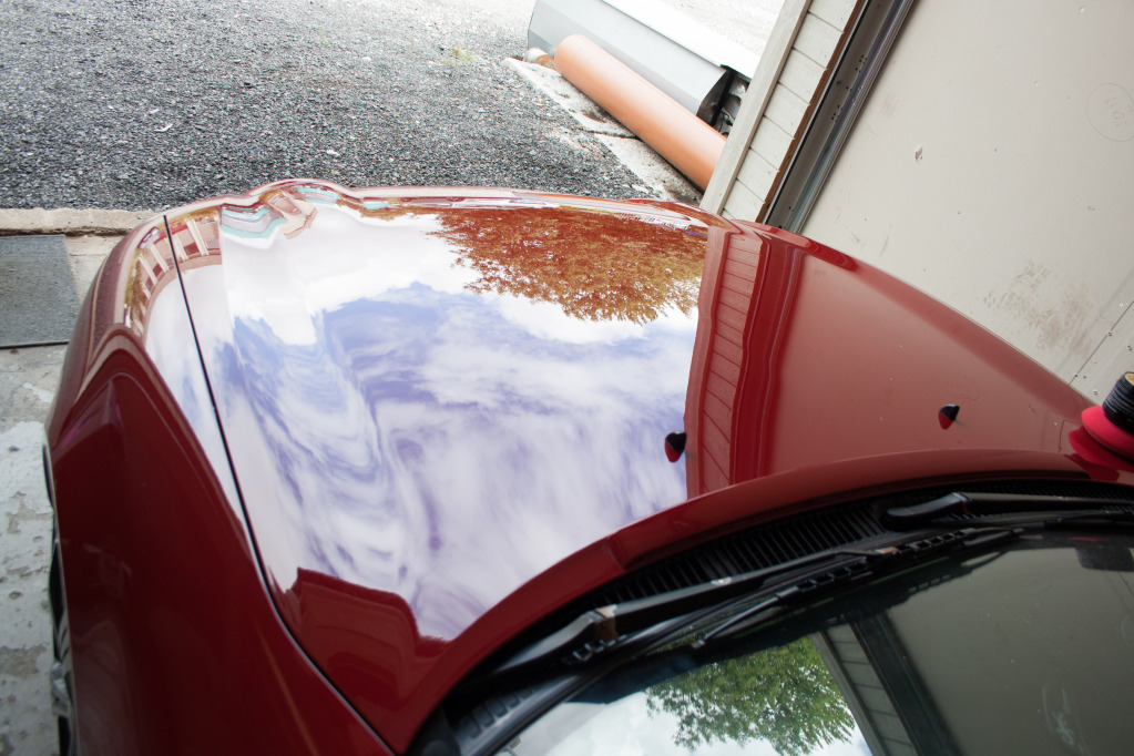

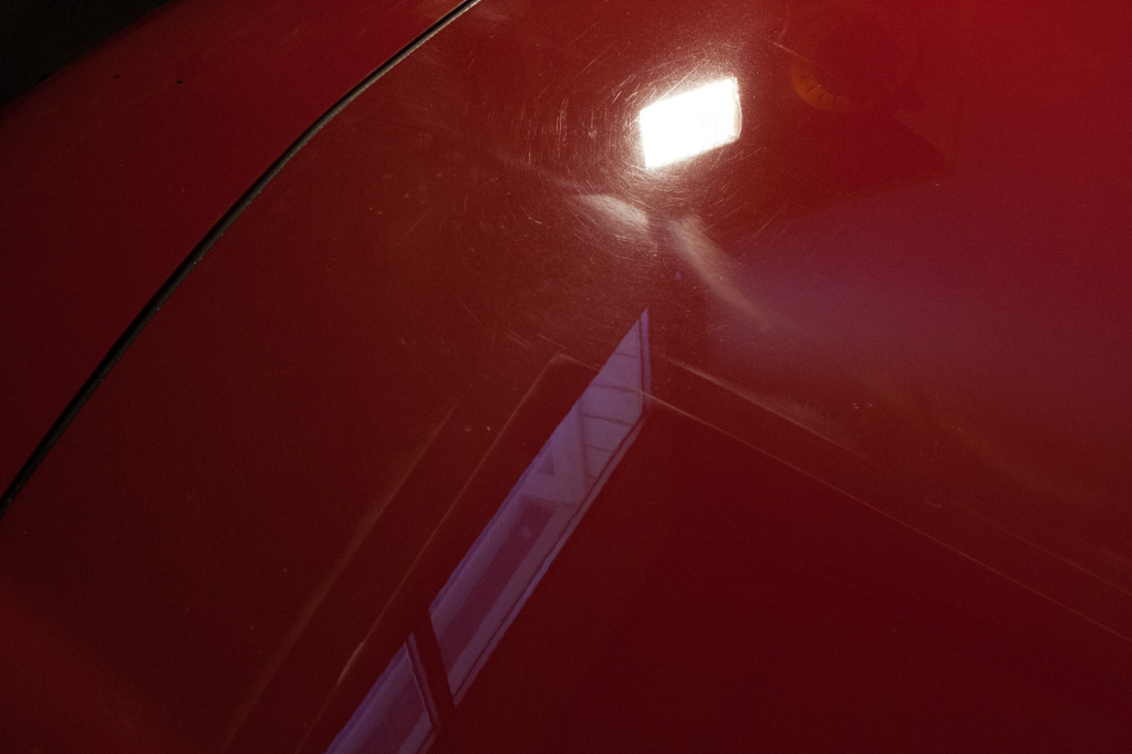

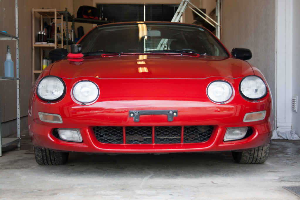

Så begynte jeg poleringen. Her testet jeg ett par forskjellige komboer på panseret, og fant ut at S17 på Gul Uber tok veldig bra og la igjen en fin finish med manuell spredning, mye press på nivå 6, 4 pass x2, der pass 4 var med lite press. Kjørte på med dette frem til bakluken på begge sider.
Utstyrsliste for poleringen:
- Meguiar's DA
- Scholl S03
- Scholl S17
- Scholl S40
- Uber Gul
- Uber Oransje
- Uber Blå
Neste 6 bilder er fra kombotestingen på panseret.

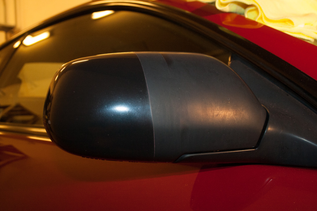

Så prøvde jeg å redde speilhusene - S17 på Oransje Uber. Fikk det ikke noe blankere enn dette.

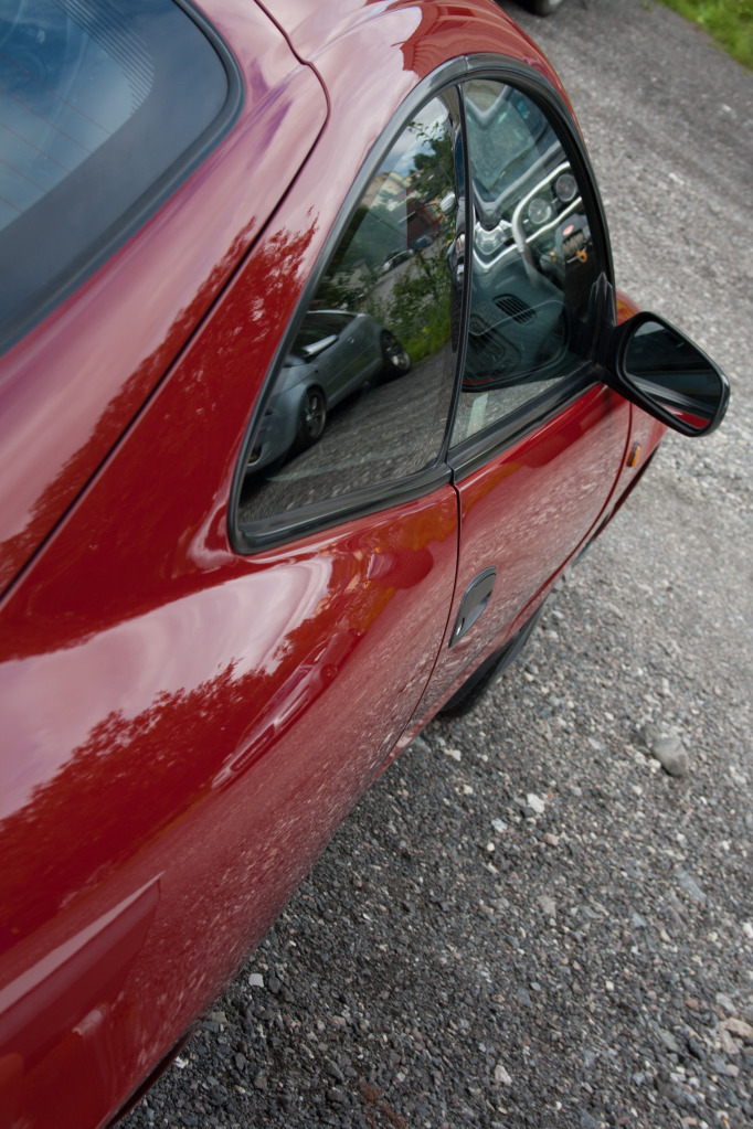

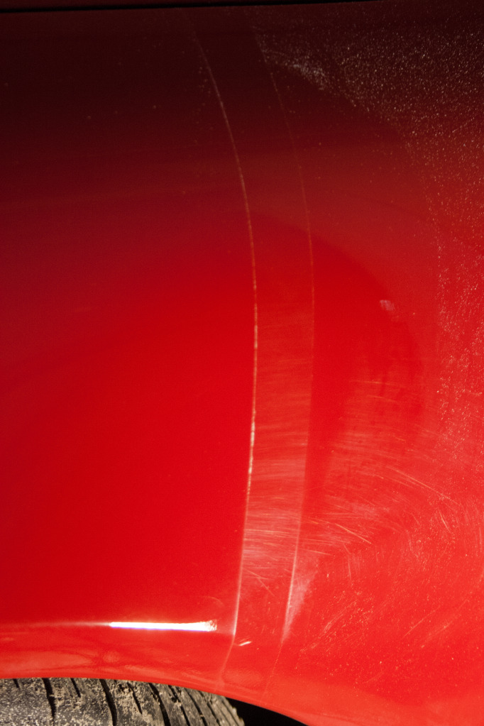

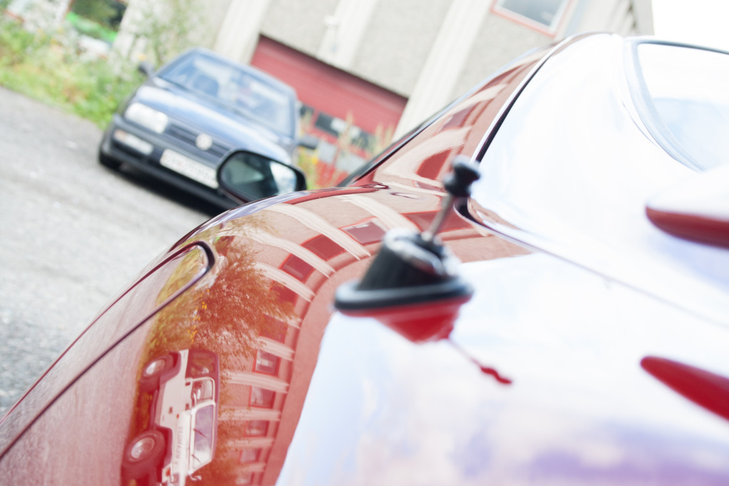

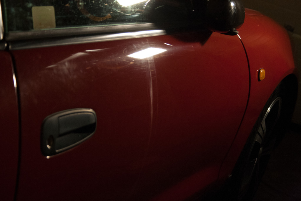

2 neste bilder er av fortsettelsen på høyre siden av bilen.

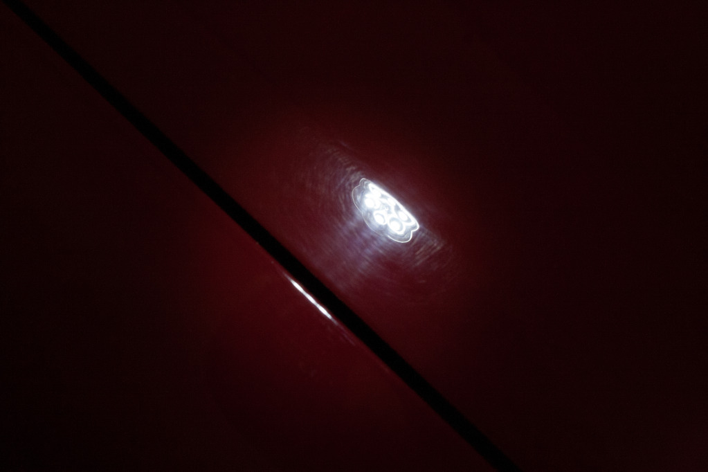

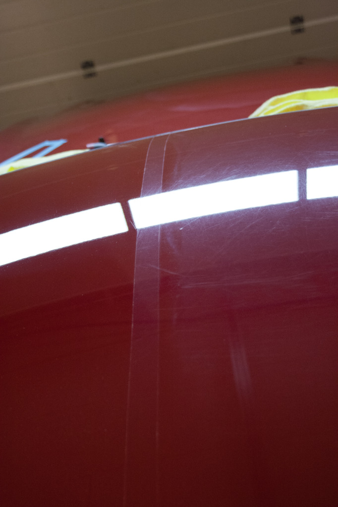

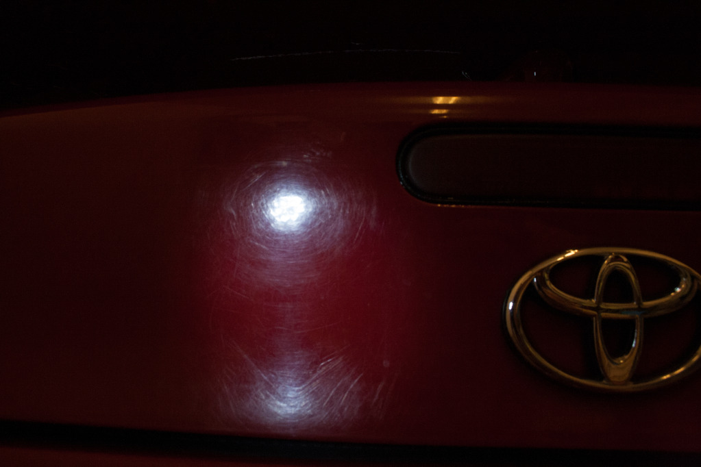

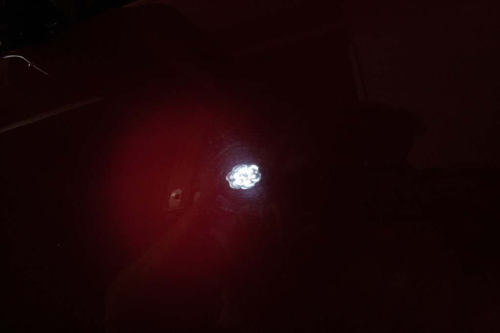

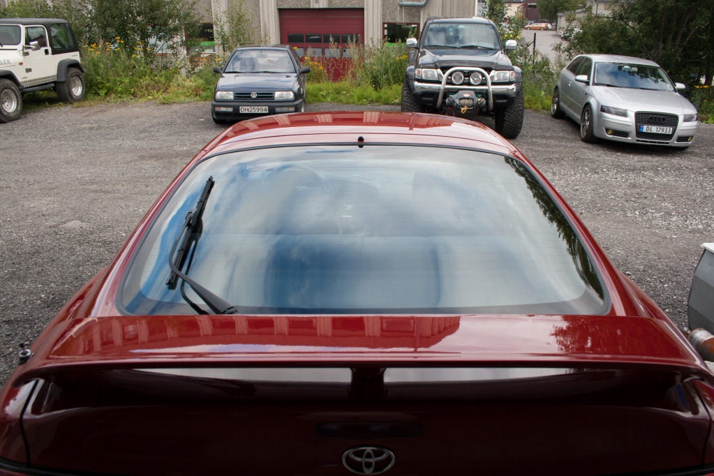

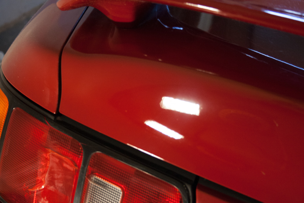

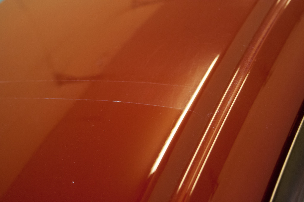

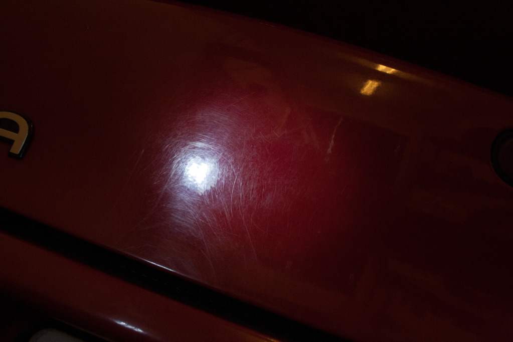

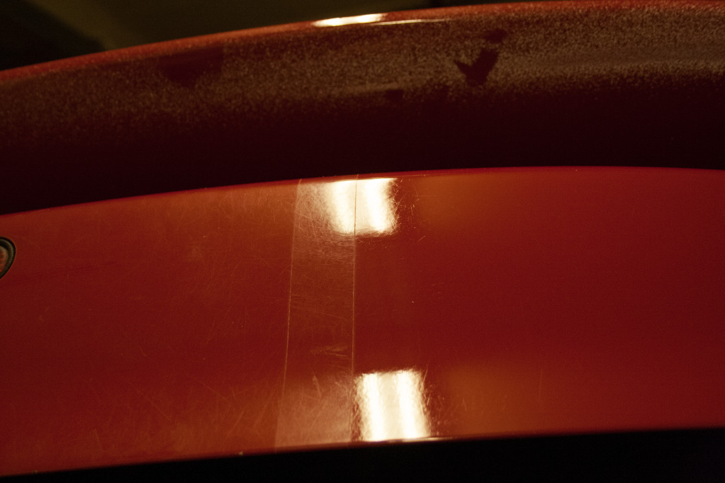

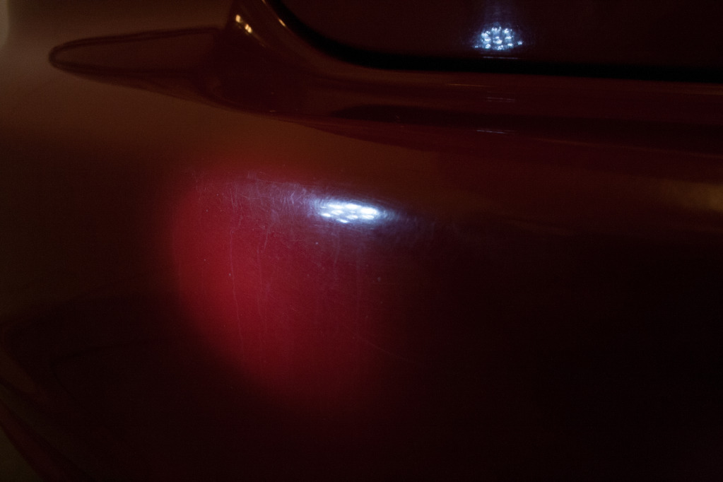

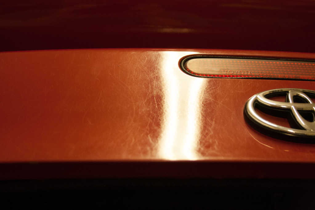

Så er vi ankommet bakluken, og den krevde en solid dose kjærlighet og pleie. Fikk dog ikke fjernet alt men dempet det betydelig!
4 neste bilder er fra rehabiliteringen av bakluken.

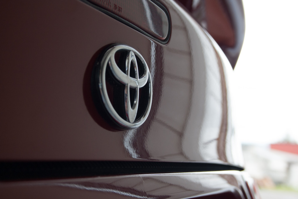

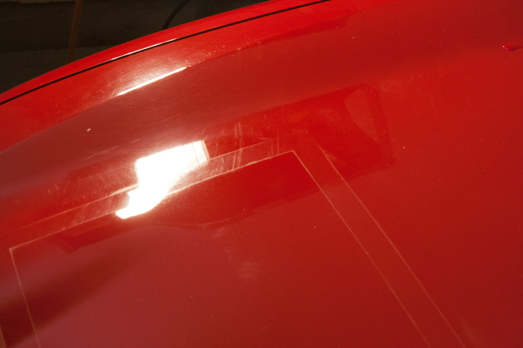

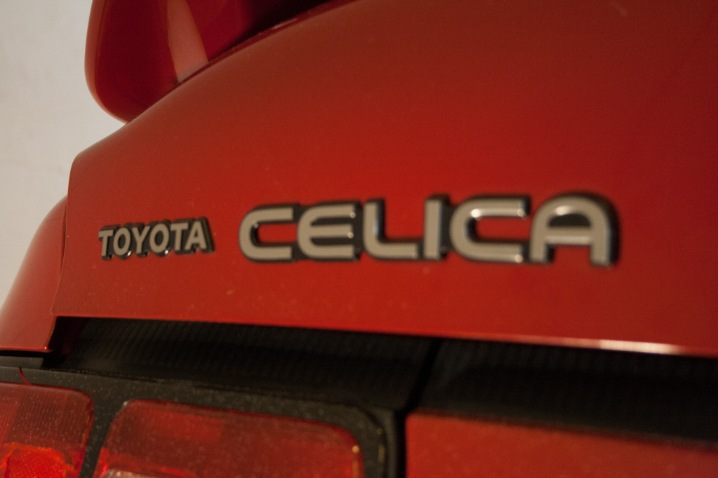

Kunden ønsket å fjerne emblemene på bakluken, så da ble jo det gjort.

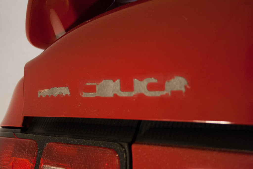

Varmet det opp med varmepistol og klarte deretter å bare vippe dem av.
Deretter var det å fjerne limet.

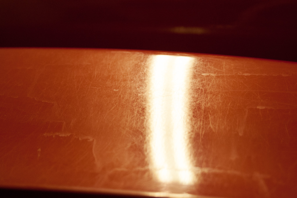

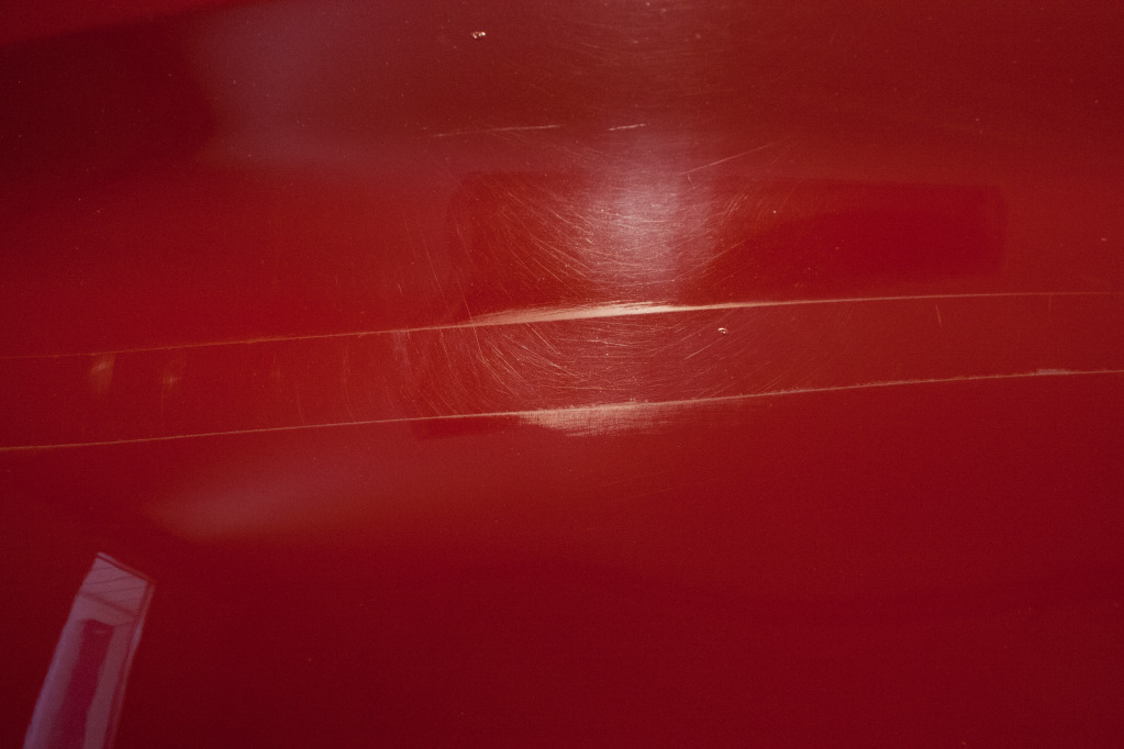

Deretter var limet borte, og denne jobben etterlot seg en del småriper fra MF-kluten, men ikke noe man ikke kan rette opp :)

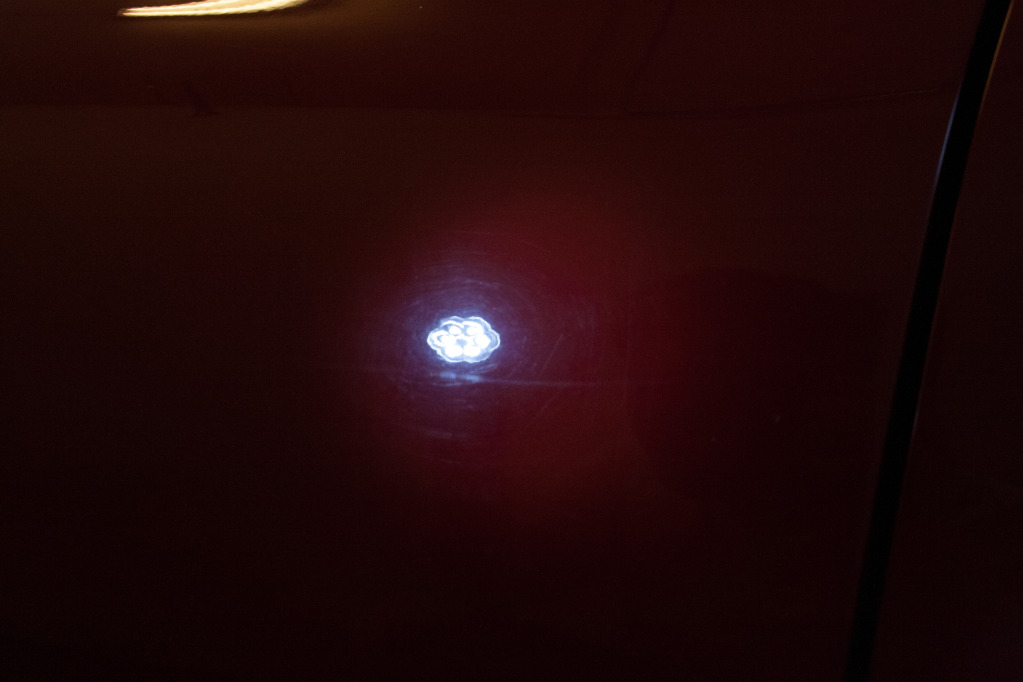

Og etter dette fant jeg ut at S03 var gullende god på så flotte riper, noe som er egentlig ikke er rart med tanke på at den er laget for akkurat det! Fortsatte dermed med det enkelte plasser der det krevdes.

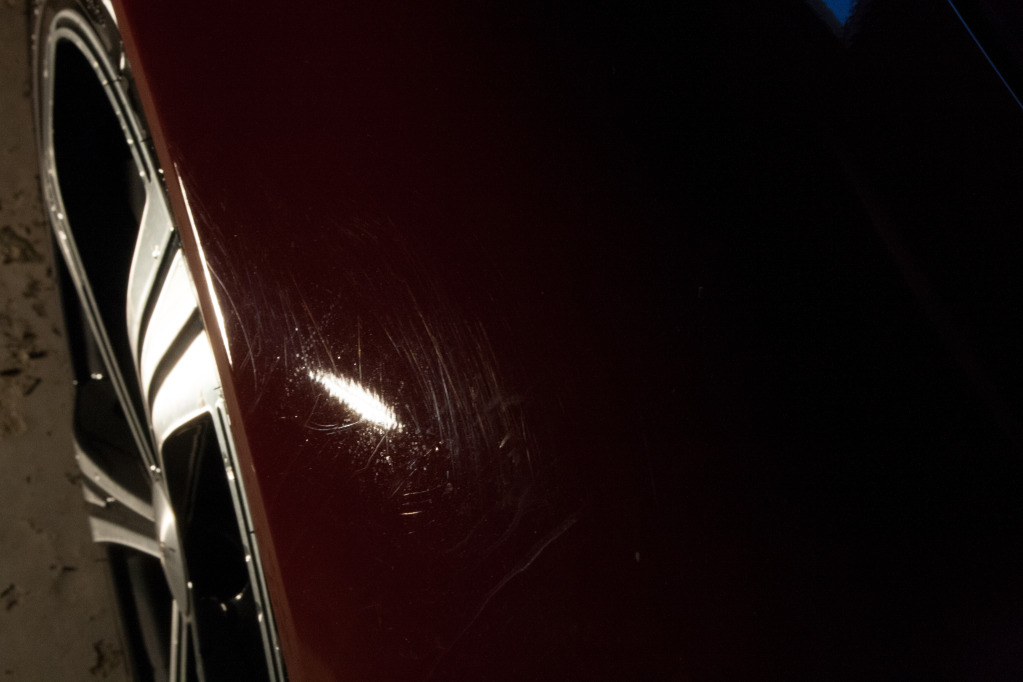

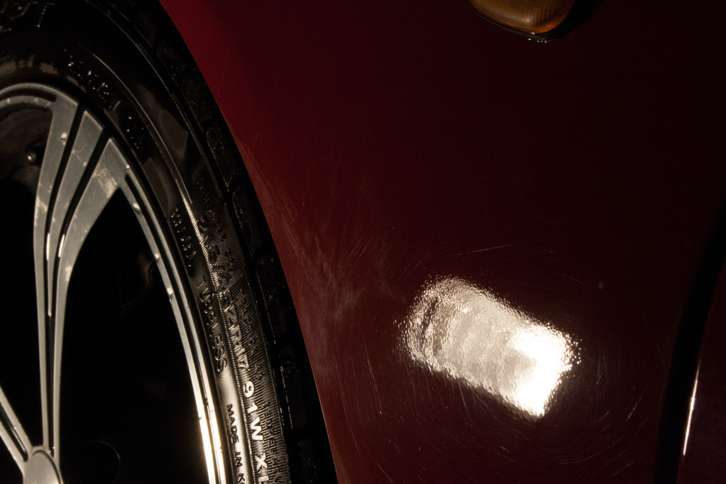

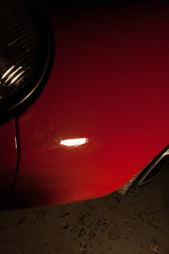

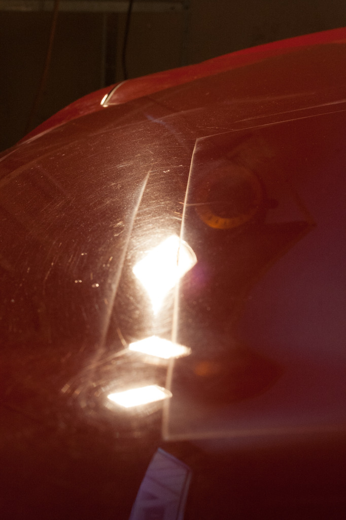

Fremme på venstre hjulbue var det noen riper som var vesentlig verre enn på høyresiden, så disse valgte jeg å kjøre S03 på.

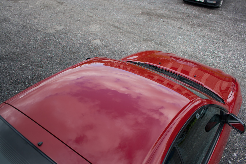

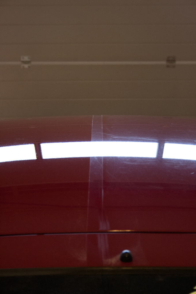

Når hjulbuen var ferdig så fortsatte jeg på taket og panelene over vinduene. På taket var det også noen seriøse riper, S03 her også. De 3 neste bildene fra den jobben.

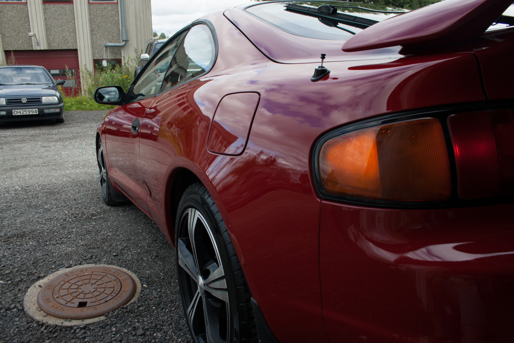

Etter taket var jeg ferdig med hele bilen. Har da også tatt fronten, spoileren og alt der bak, og resten av venstresiden.
Når jeg var ferdig med å polere hele bilen ville jeg ha den siste gløden og valgte derfor å kjøre over hele bilen med S40 på blå Uber.

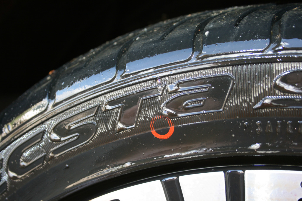

- Swissvax Seal Feed på gummilister

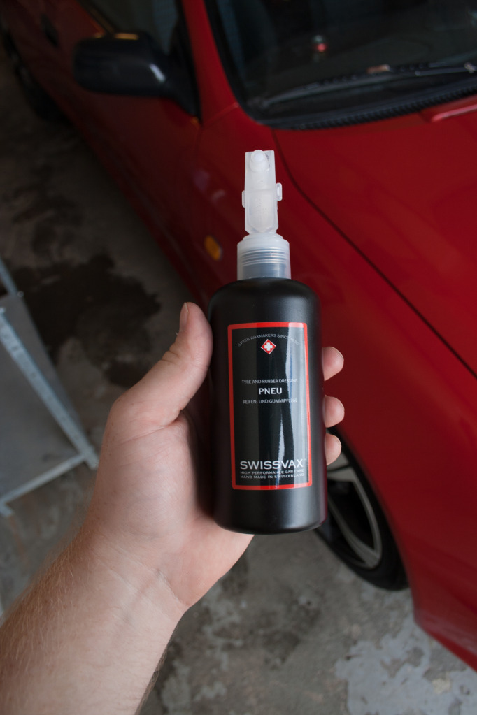

- Swissvax Pneu på dekksider
- Swissvax Saphir som LSP
- Swissvax Autobahn på felger
Bilder fra dette.
Fikk ikke tatt nok bilder fra dette desverre. Pneu ble påført med Detailer Brush.

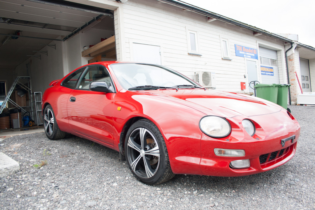

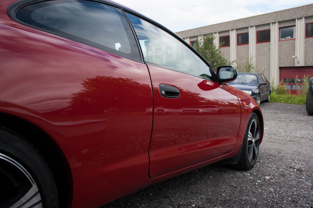

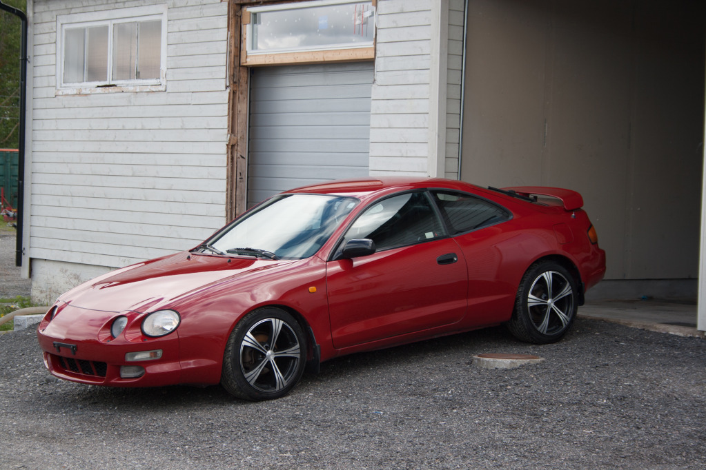

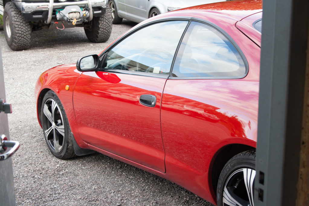

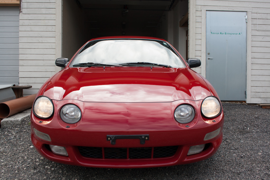

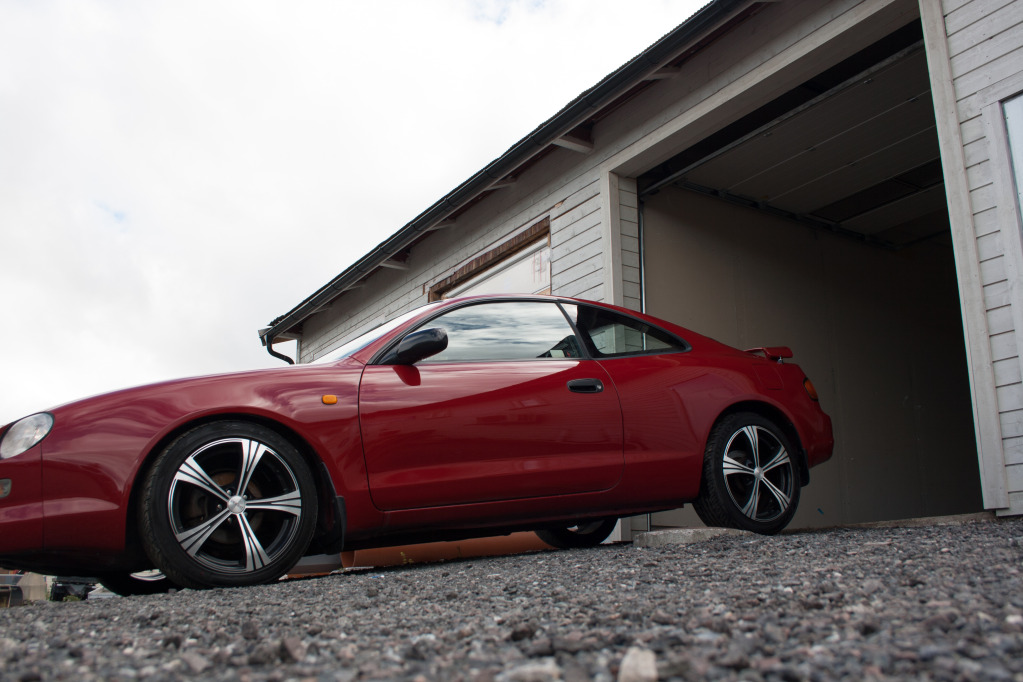

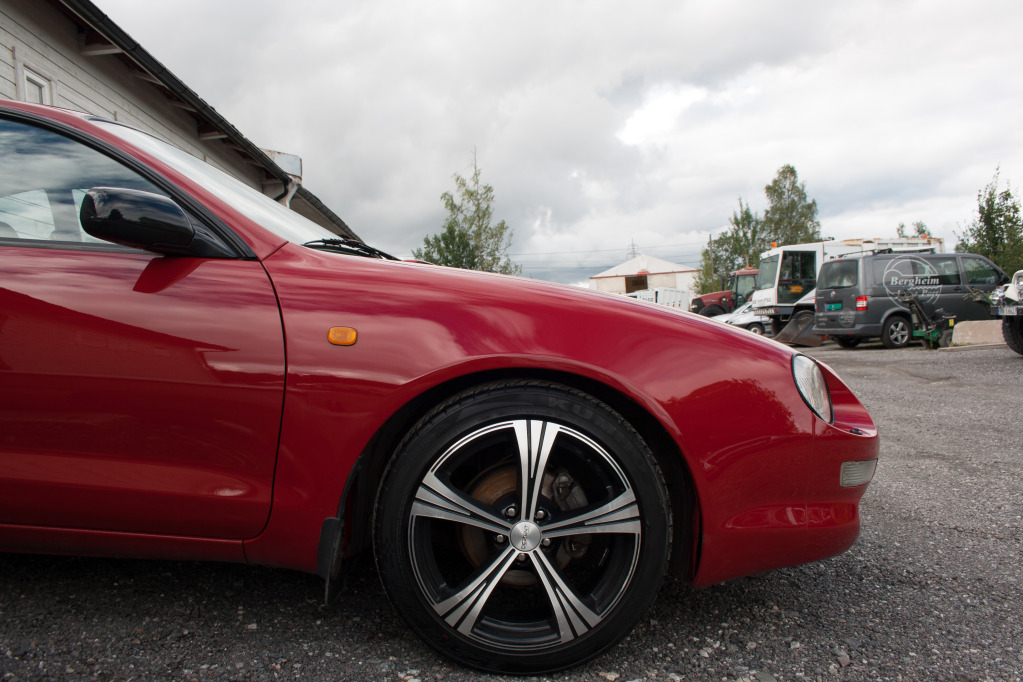

Så er det tid for ferdig bilder!
Jeg skal prøve å ta enda flere OG bedre underveis-bilder på neste S&S, men hey, man må jo begynne ett sted!

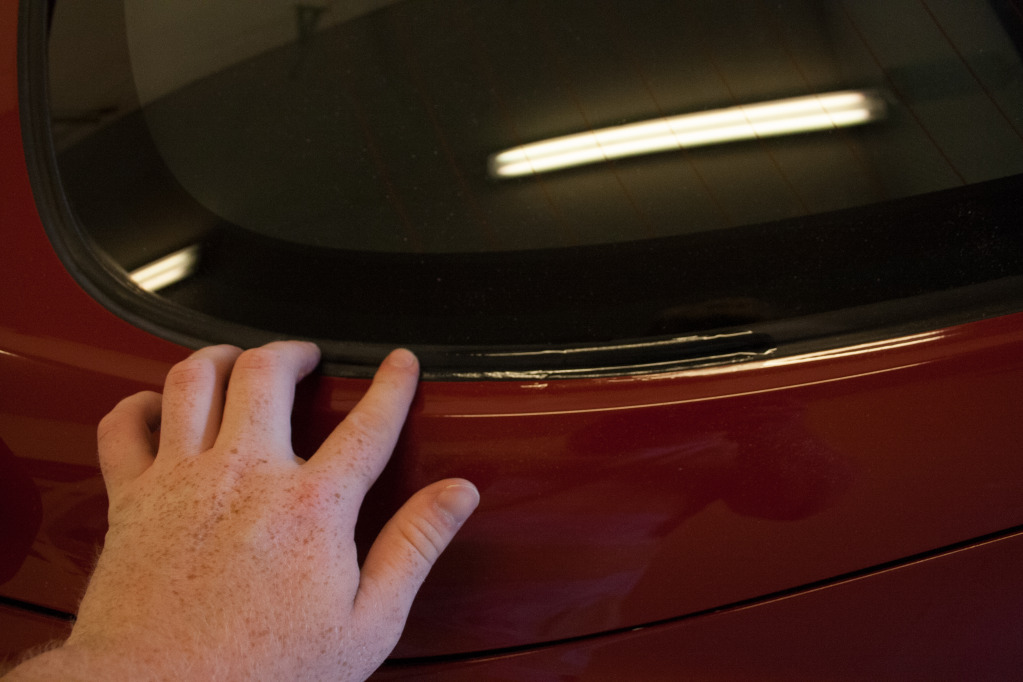

Ble bra dette her, å blanke røde biler er lekkert. Hvordan gjorde du det mellom spoiler og baklyke?
Takk for det. Jeg måtte håndpolere det som best jeg kunne, men var veldig vanskelig å oppnå noe særlig cut, spesielt siden det var så trangt, men jeg fikk dempet de ripene som var der en god del, men de var langt ifra borte.

Demontere spoileren (de sitter som oftest bare med skruer/mutter)
Må da av med dørtrekket og montere det av derfra da? Vet ikke om jeg hadde turt det, er fort noe som kan ryke når det dørtrekket skal av.
