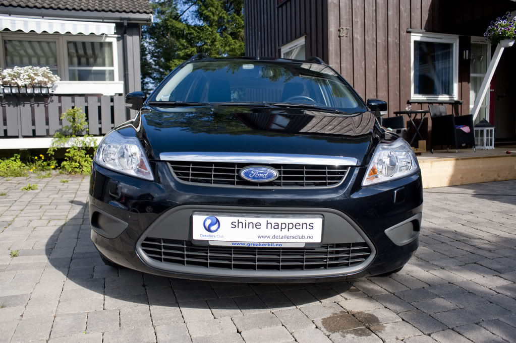

Da var det tid for en ny S&S fra meg.

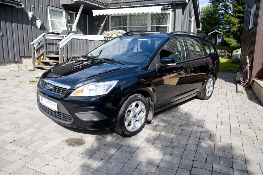

Denne gangen er det bilen til svigers som skulle få en runde med pleie. Hadde en vask på denne tidligere i sommer så jeg hadde en viss anelse om hva som ventet meg her.

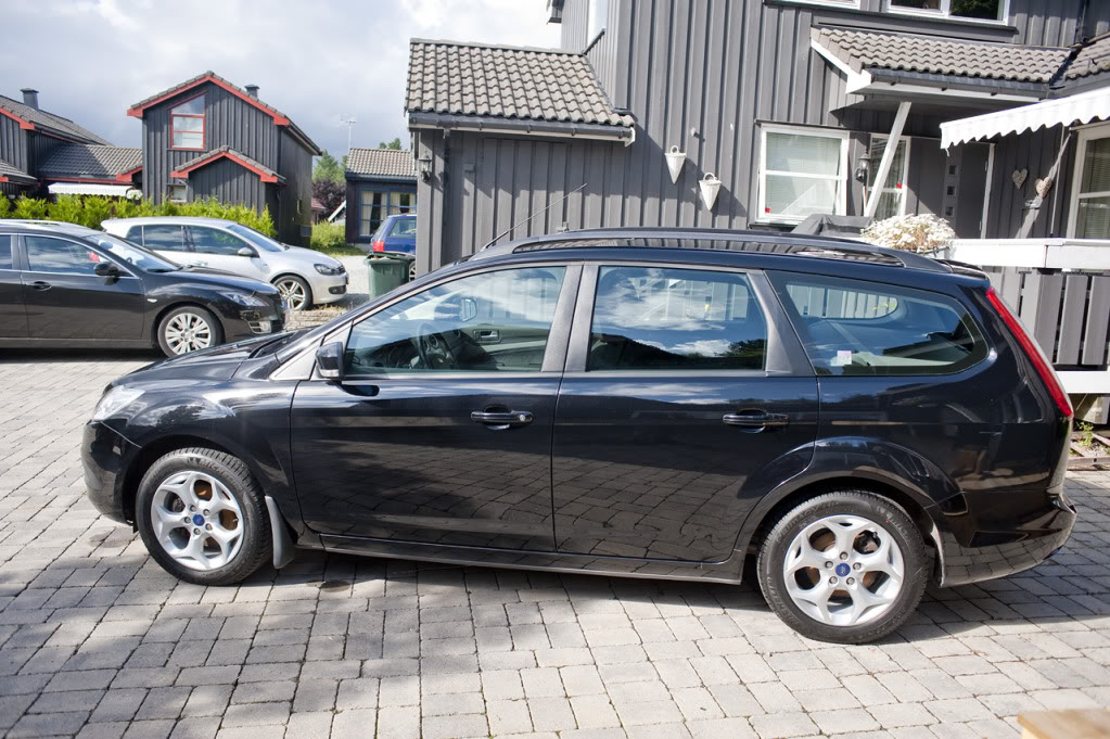

Tidspunkt ble avtalt og bilen hentet hjem i gården. Denne jobben foregikk på ettermiddag kveld i uka etter vanlig jobb.

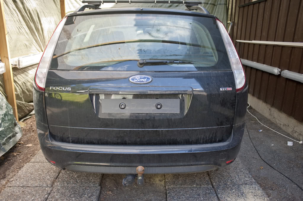

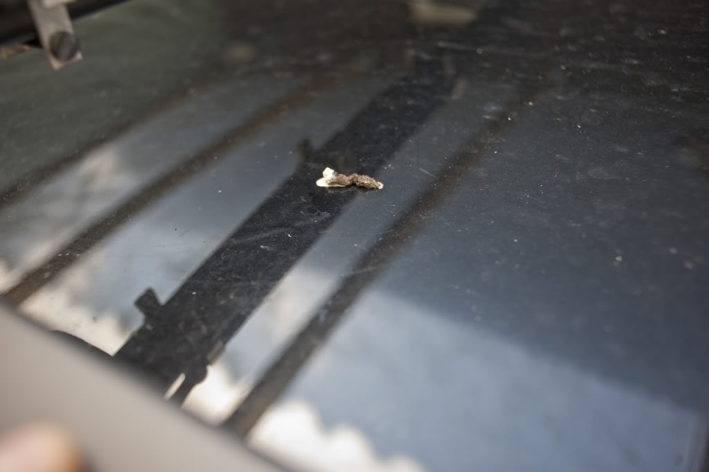

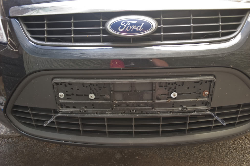

Startet mandag med å plukke av skilter og skiltholdere

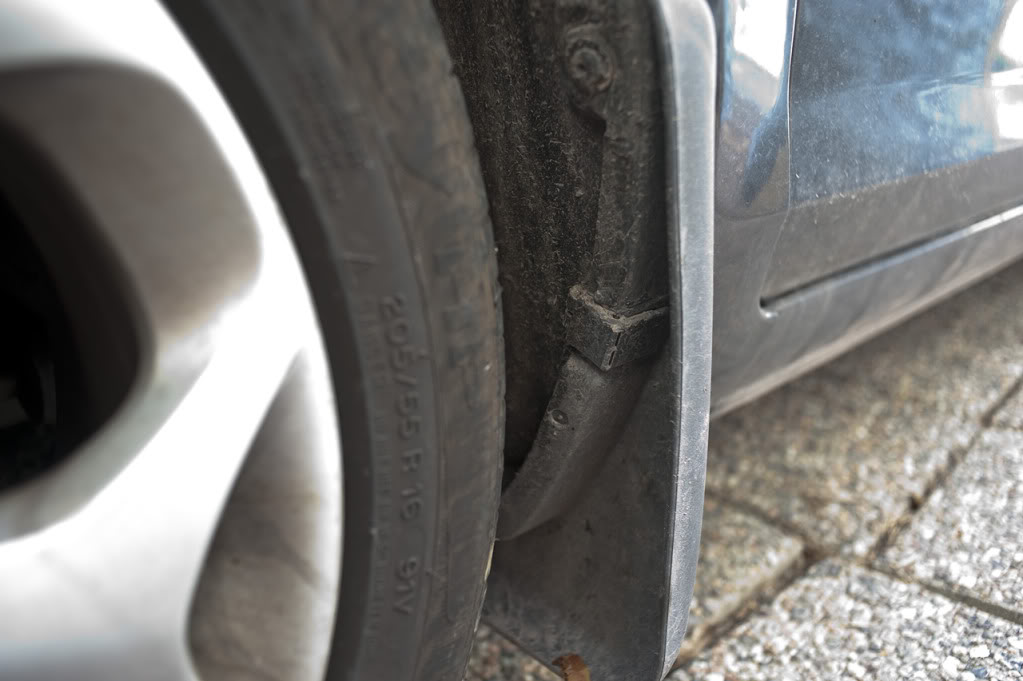

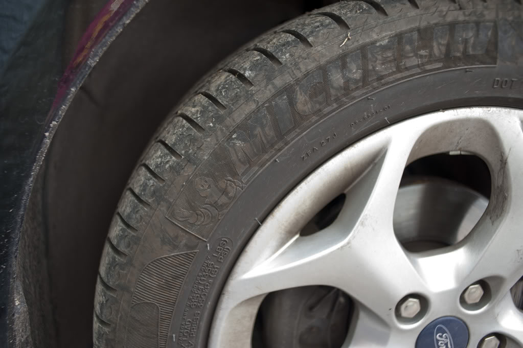

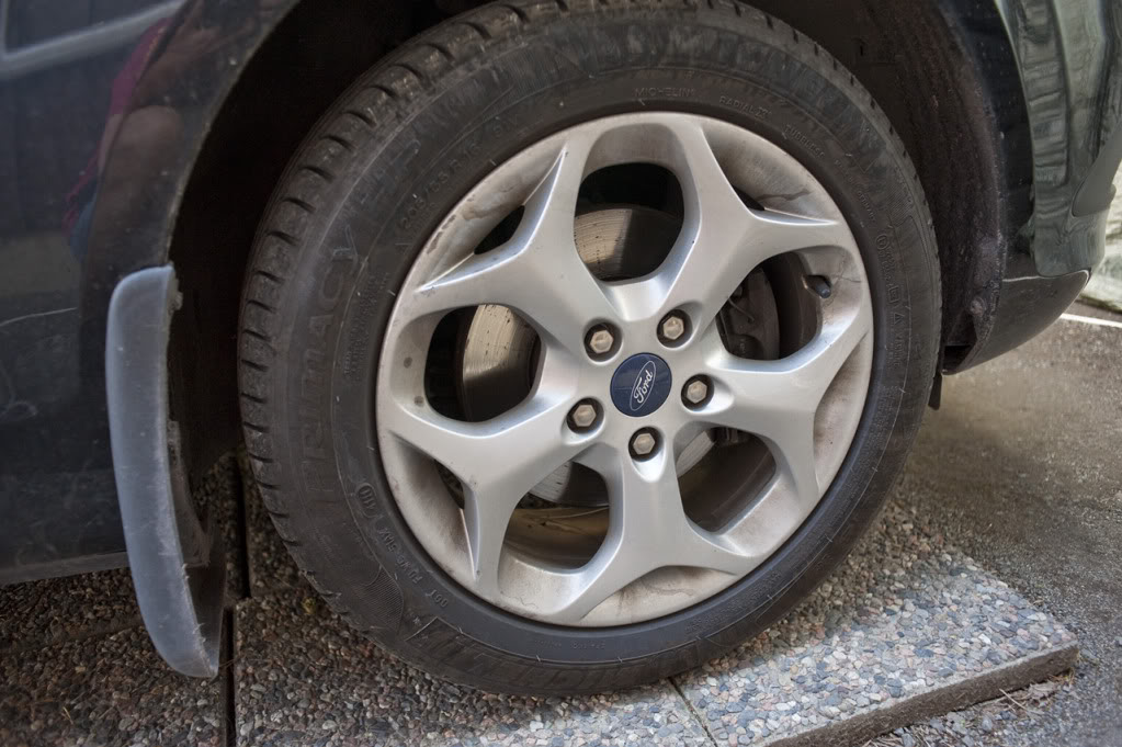

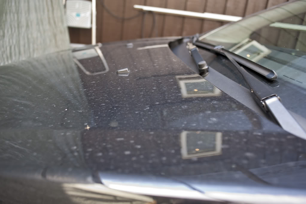

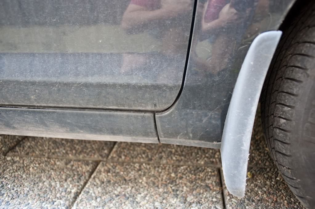

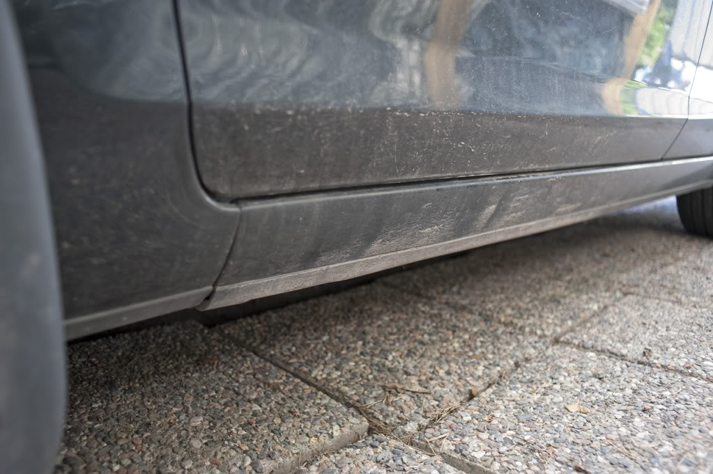

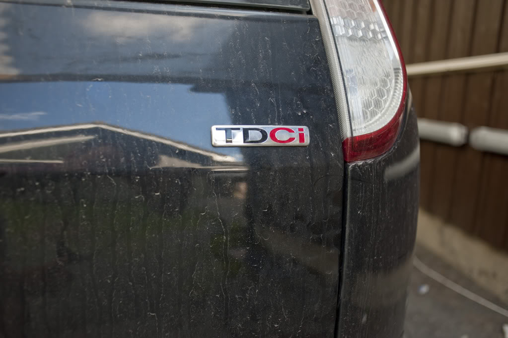

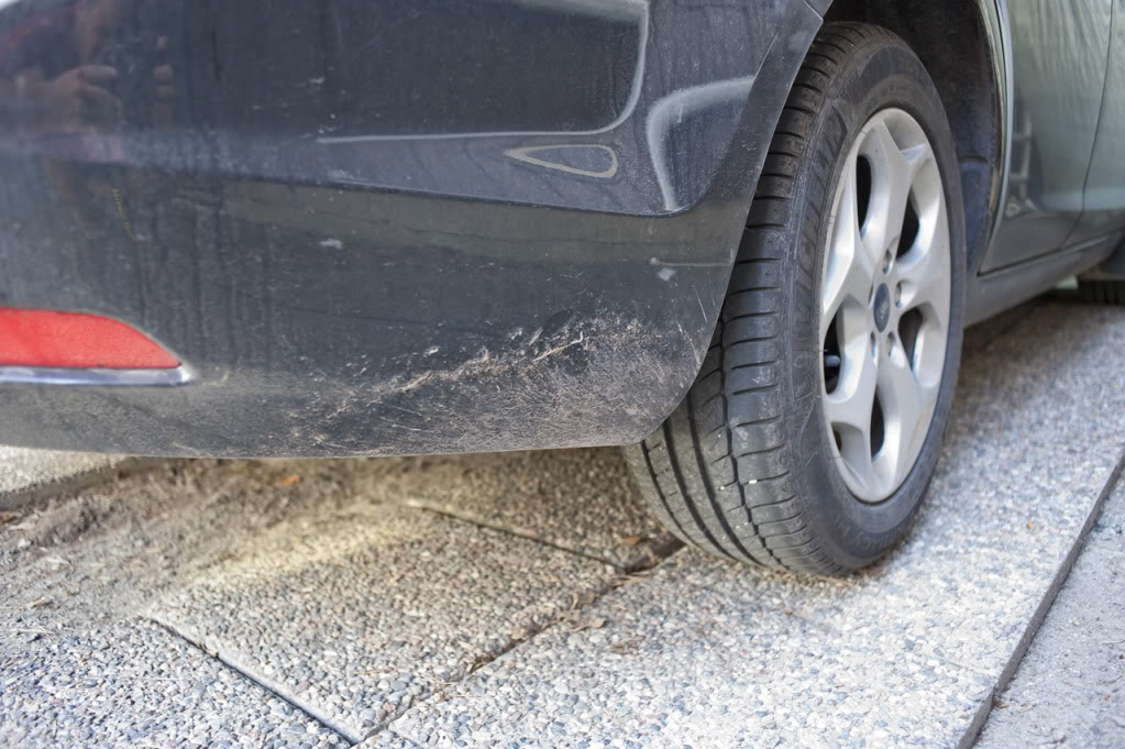

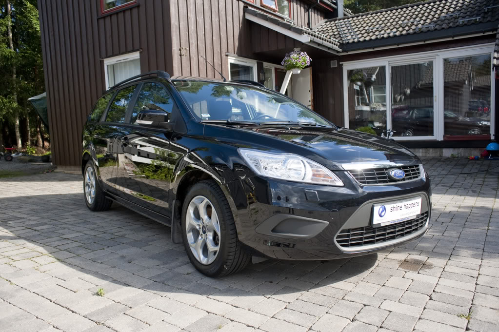

Så til litt bilder før vask

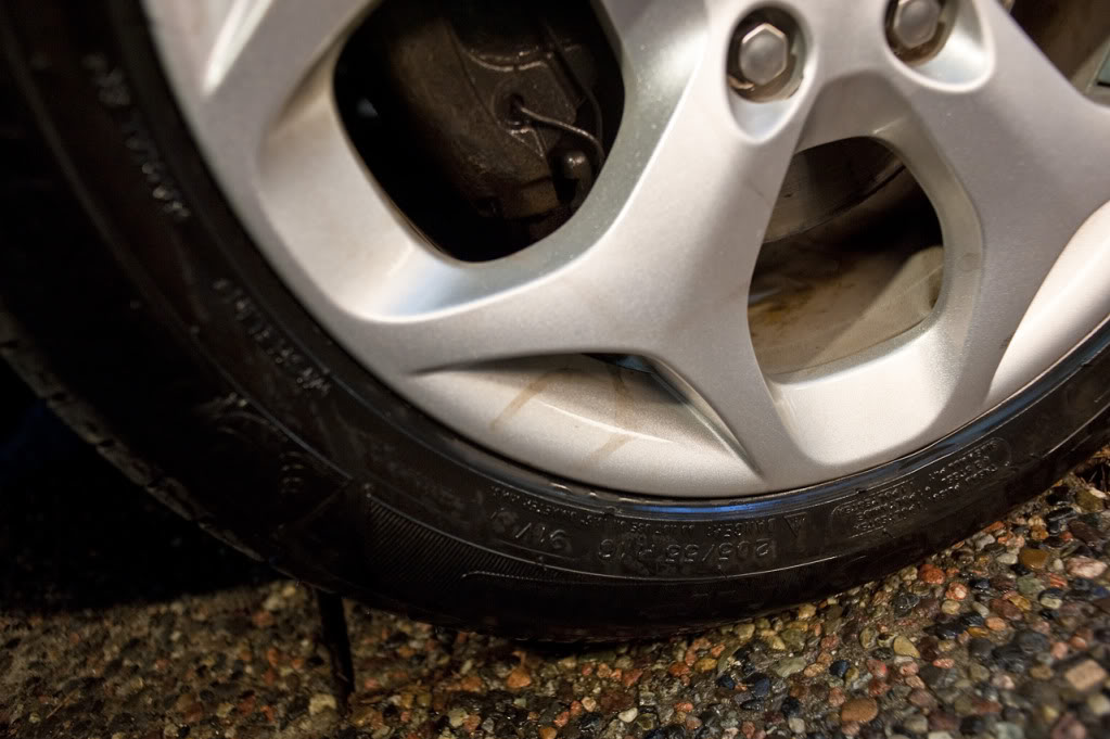

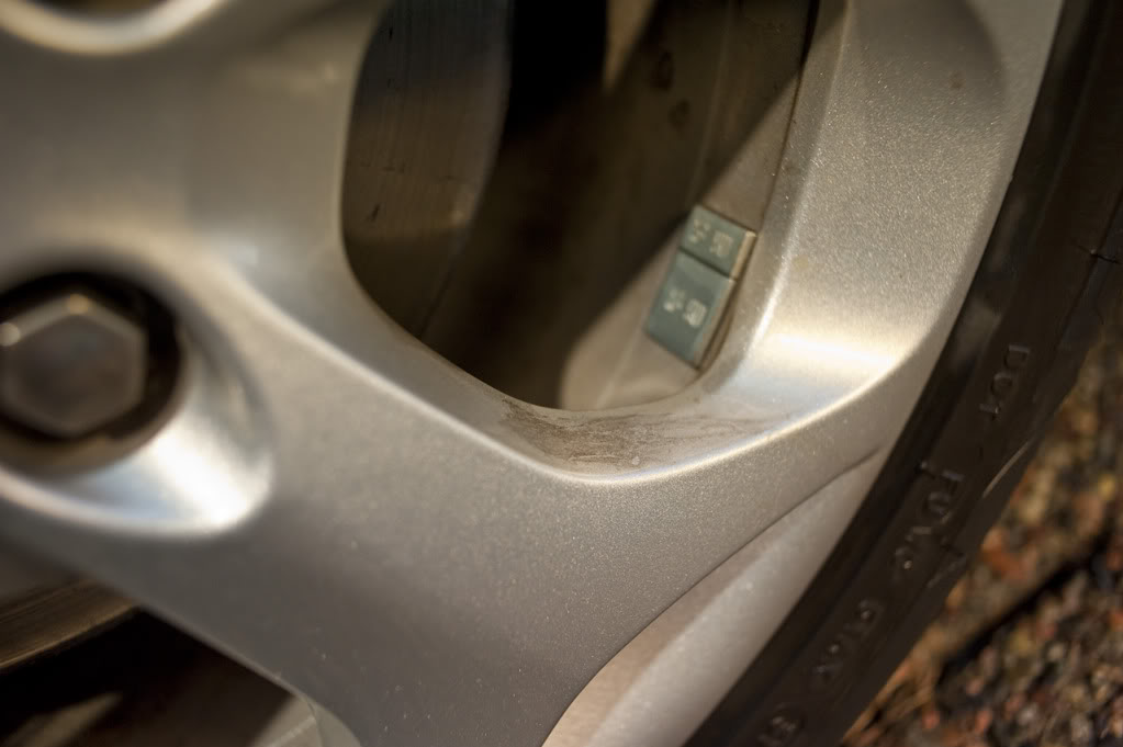

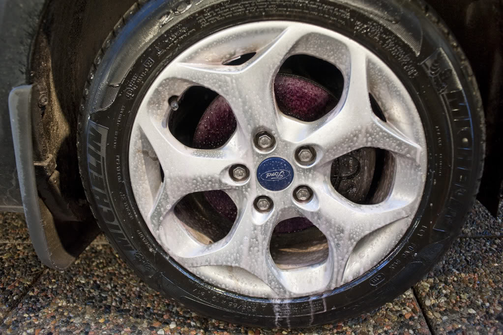

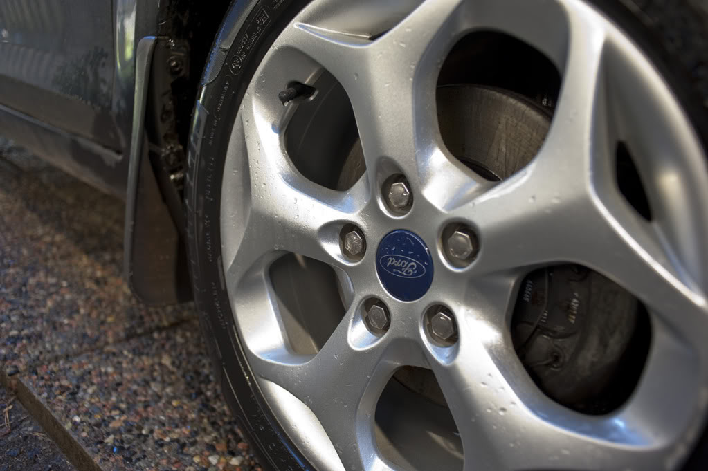

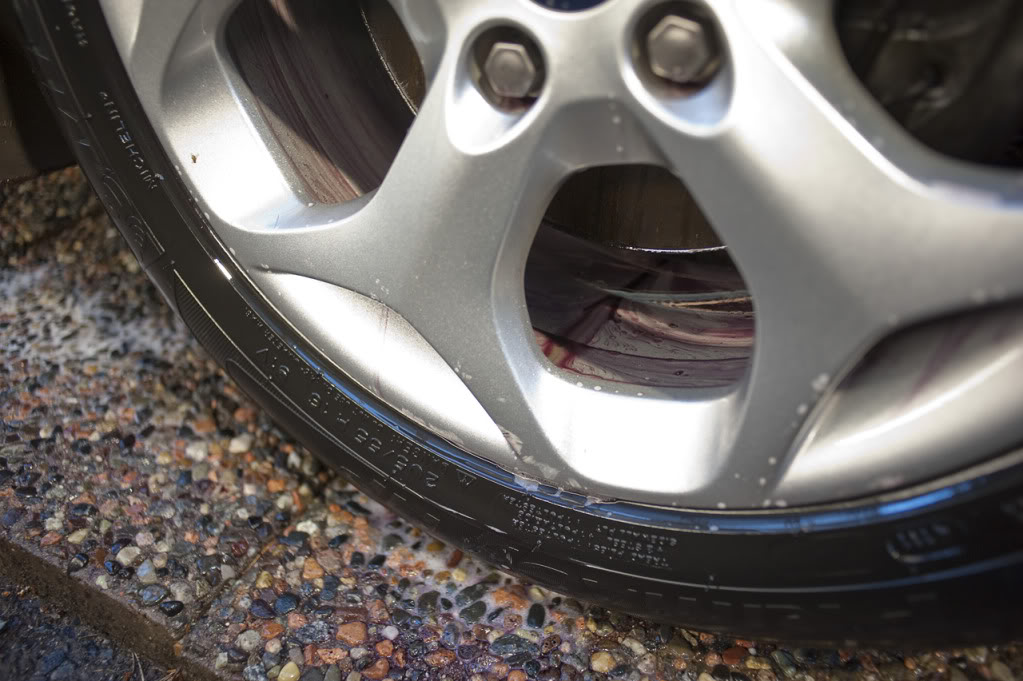

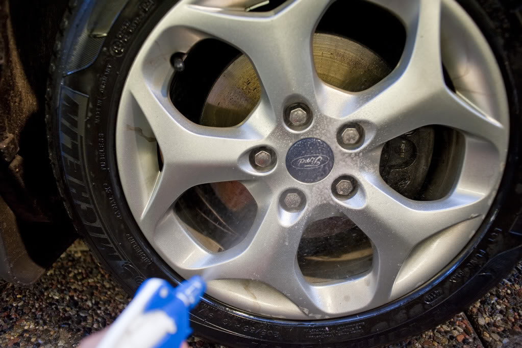

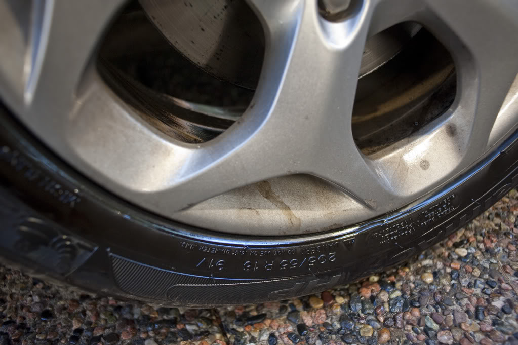

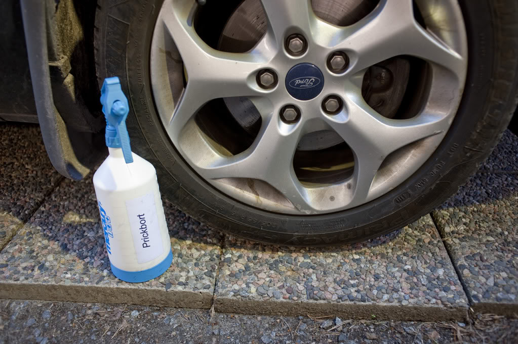

Startet så prosessen med Prickbort på tørre felger. Denne fikk ca 5 minutters virketid før den ble spylt av

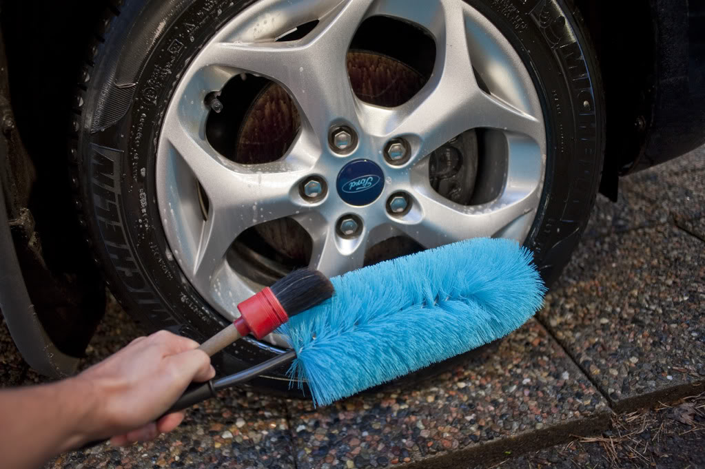

Prickbort gjorde lite med skitten som satt på felgene så da var det Scholl RIM 7 sin tur

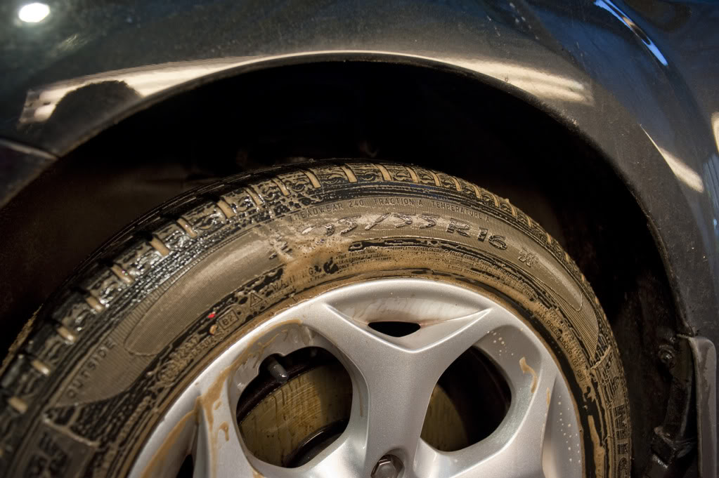

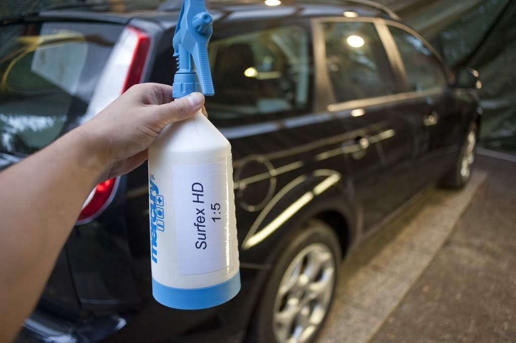

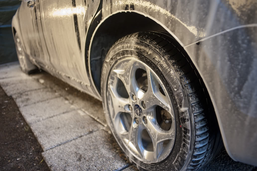

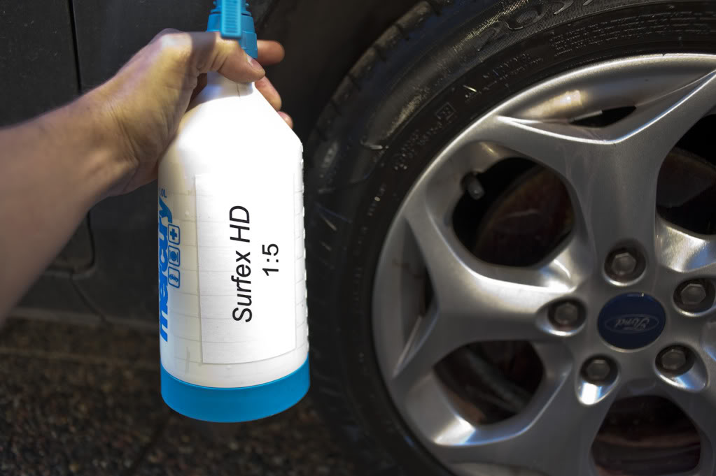

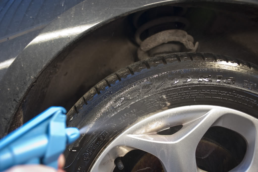

Mens felgrensen fikk virke ble dekksider dusjet i Surfex HD 1:5 og skrubbet med børste før dekk og felger ble spylt
Felger ble ikke helt rene så da ble det ny runde med RIM 7, denne gangen sammen med diverse børster innimellom og bortimellom. Da fikk jeg et akseptabelt resultat

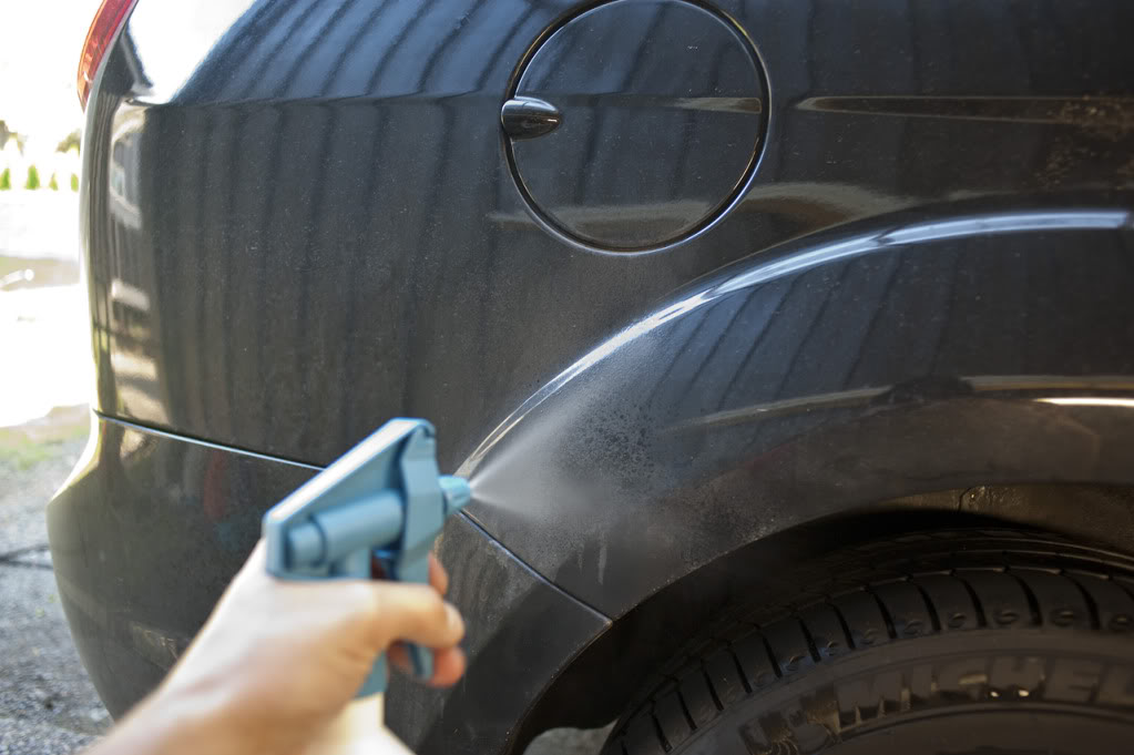

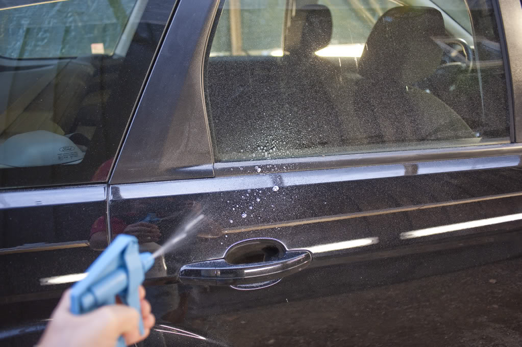

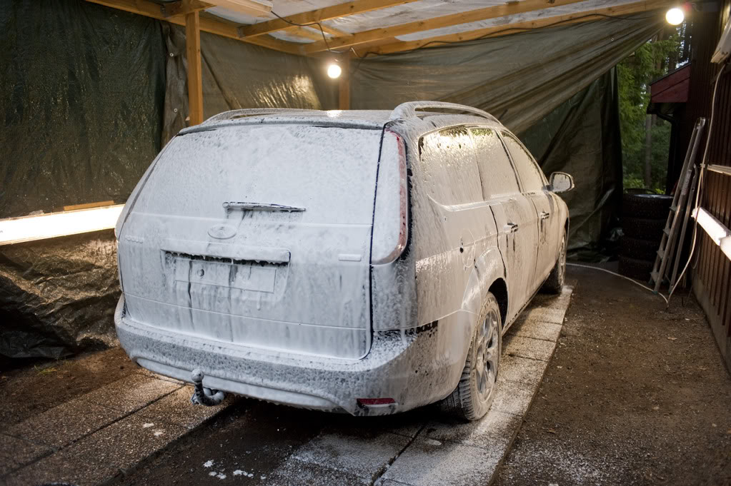

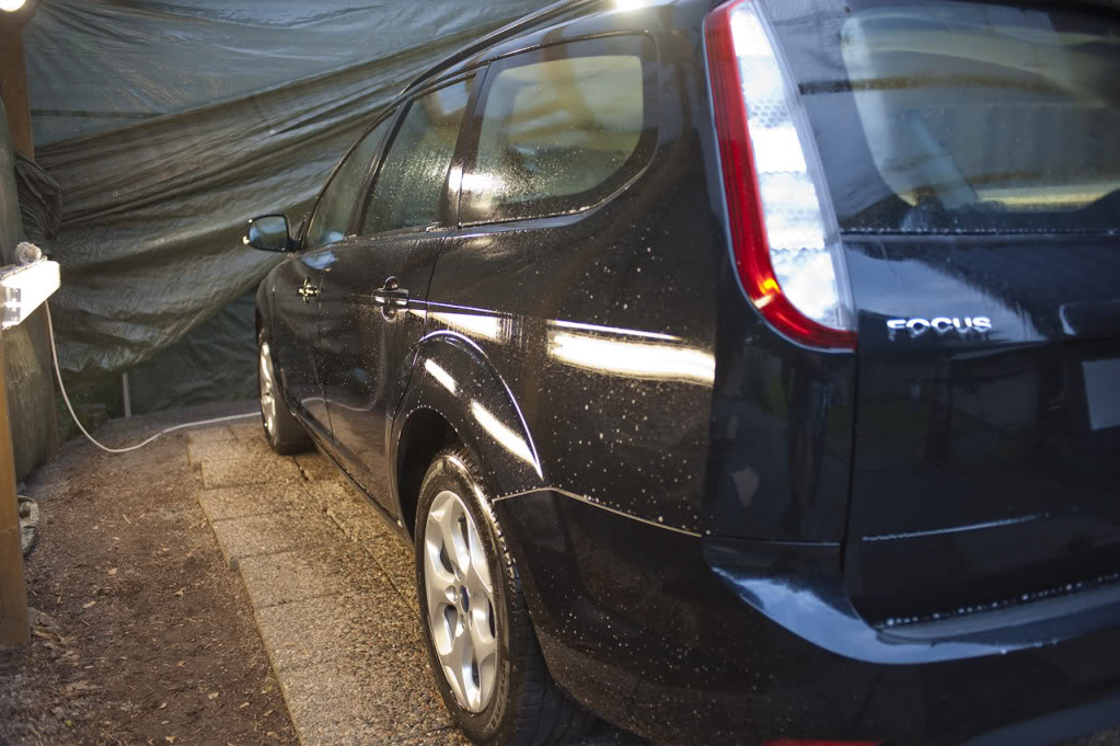

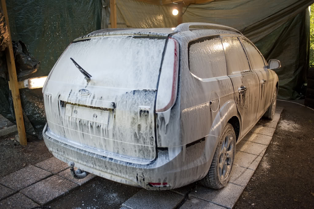

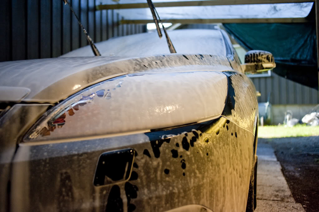

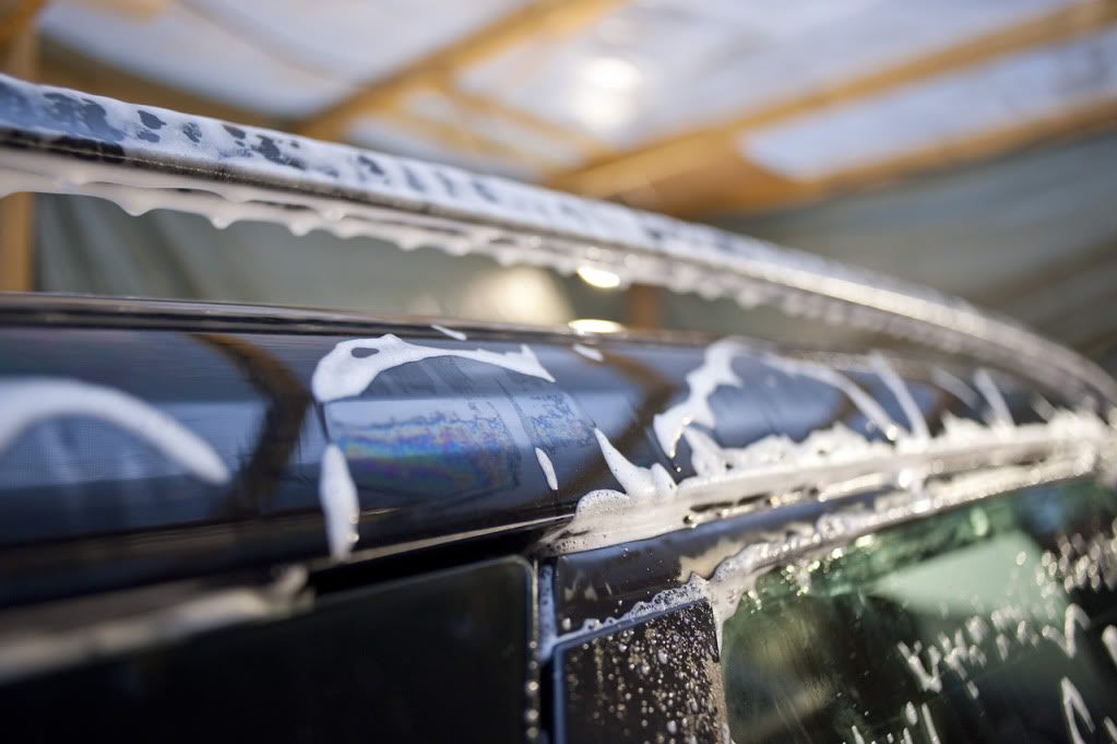

Så stod karosseriet for tur og begynte da med Prickbort fra vinduer og ned som fikk virke ca 5 minutter før avspyling. Deretter ble bilen dusjet i Surfex HD 1:5 som også fikk ca 5 minutters virketid før skum ble lagt oppå denne. Skum bestod av CG Maxi Suds II, Snow Foam og en dæsj CG Green Clean

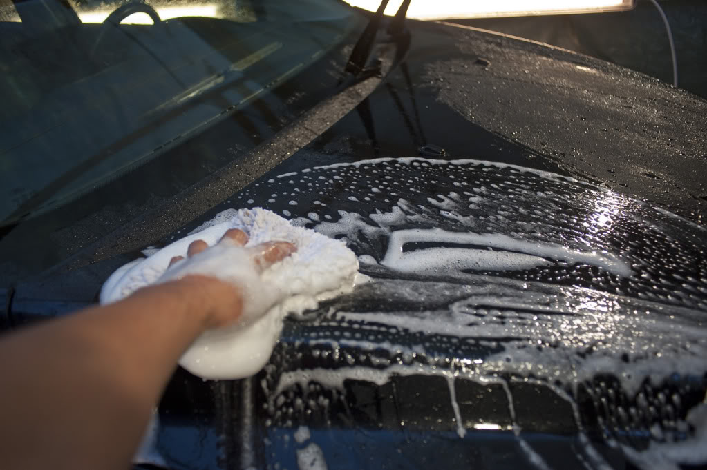

Etter avspyling var det tid for berøringsvasken som bestod av Swissvax washpudel og sterk blanding av Meguiars NXT såpe i bøtta

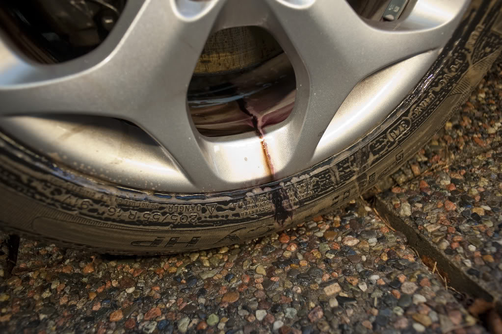

Til slutt, kruttet av avfettinger, Iron X. Denne fikk ca 10 minutters virketid.
Vanskelig å se effekten av denne på sort bil men ut ifra vannet ved avspyling var det ikke mye å finne i lakken her. Største effekten var på felgene.

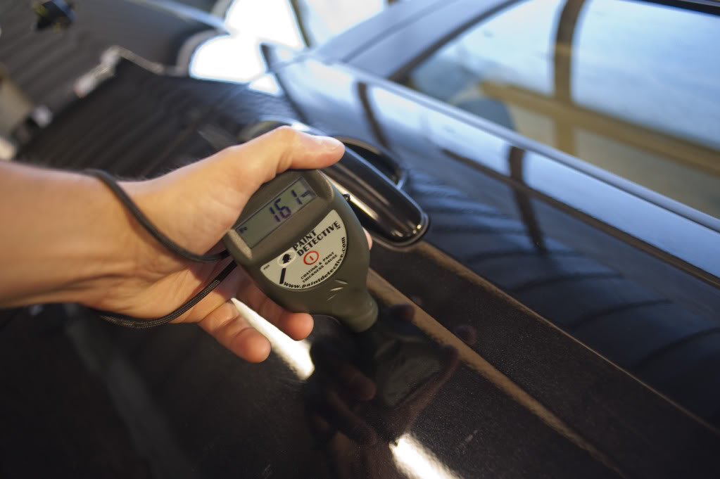

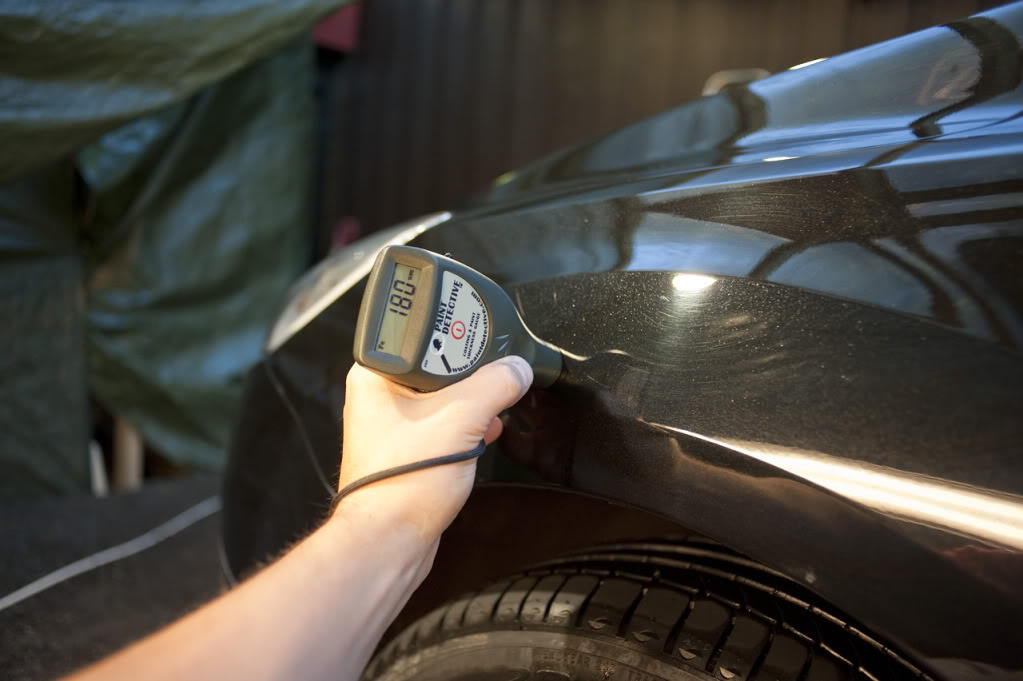

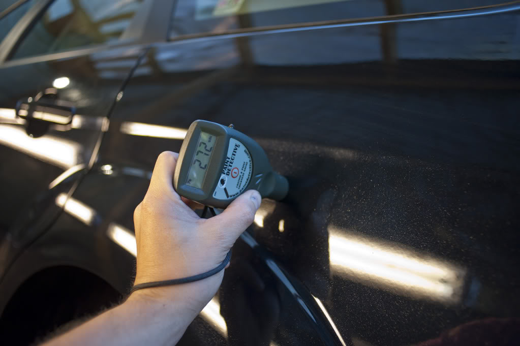

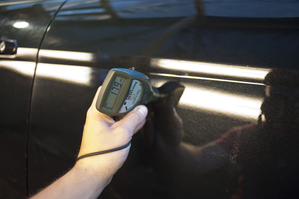

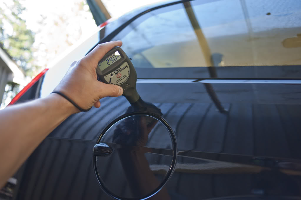

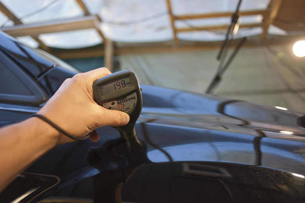

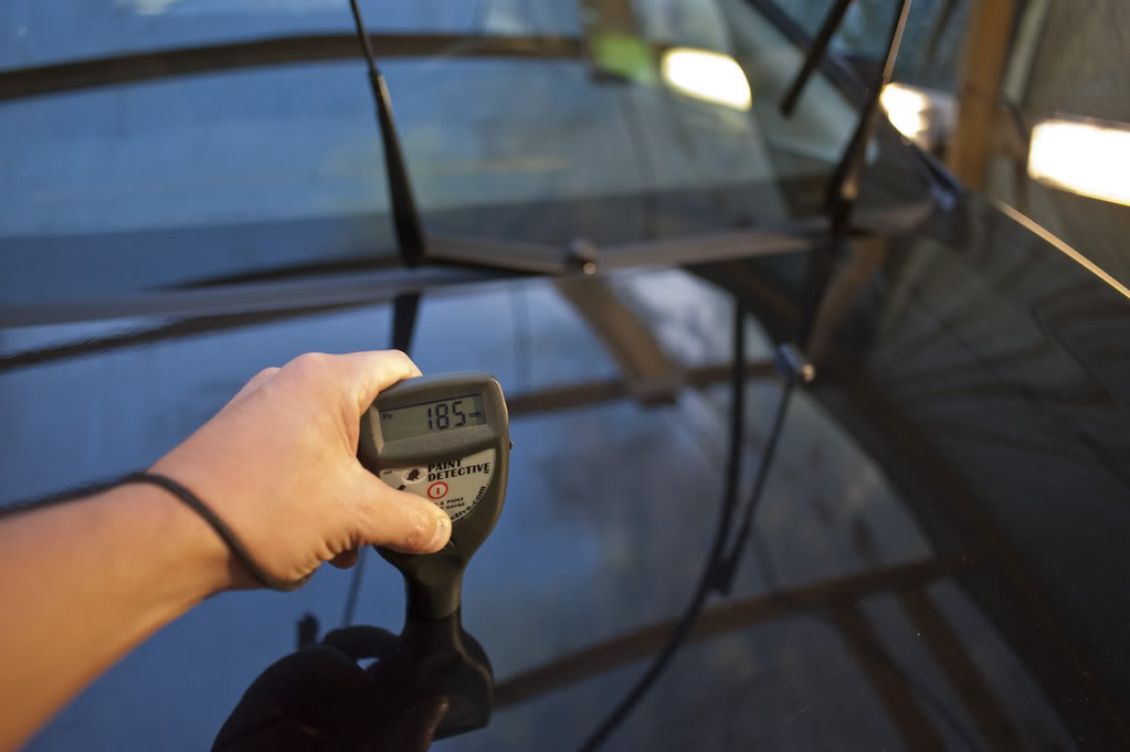

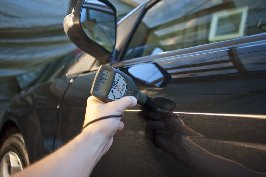

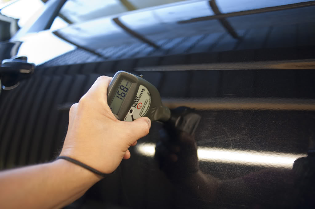

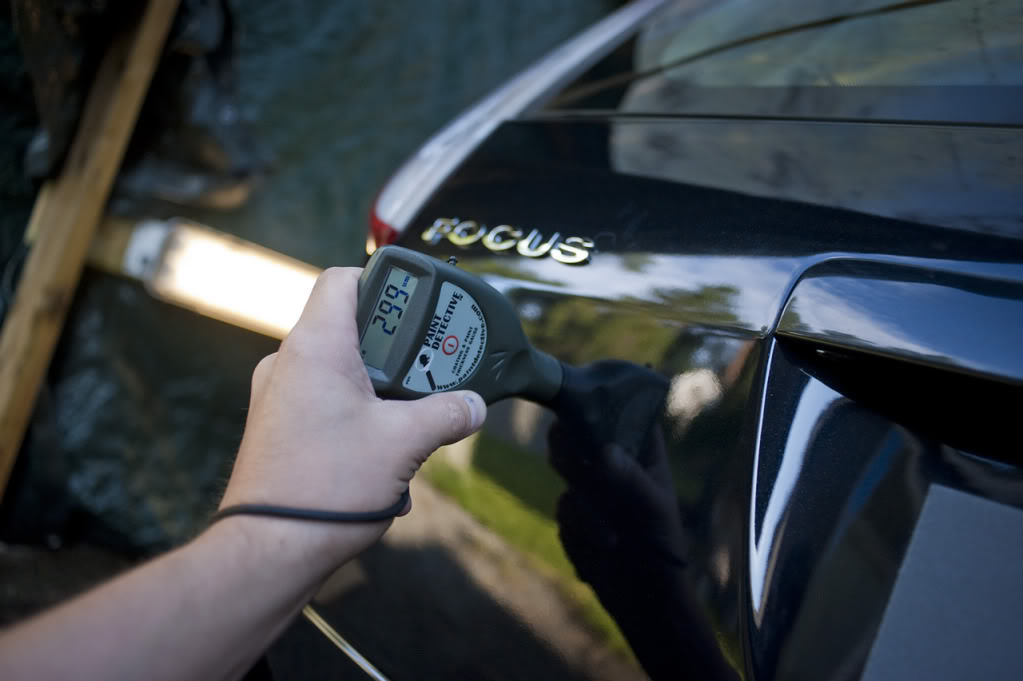

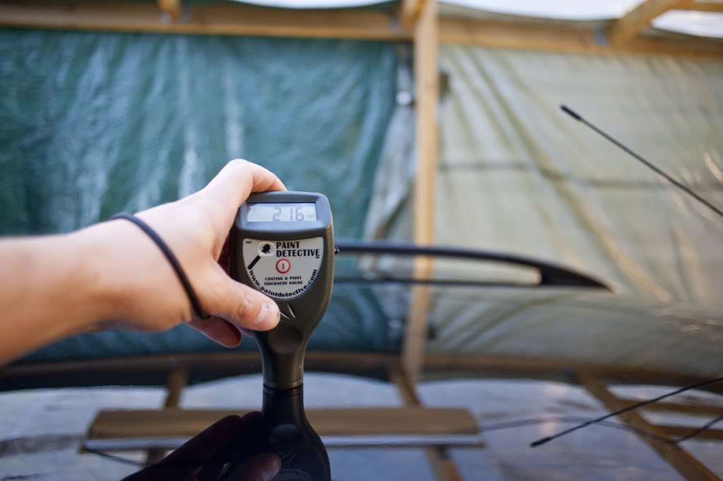

Bilen ble så spylt grundig ren og tørket med CG Miracle Dryer for så å ta litt lakkmålinger.
Ble tatt 5-6 målinger per panel og viste måling er ca gjennomsnitt for hvert enkelt panel.
Panser
Høyre forskjerm
Høyre dør forran
Høyre dør bak
Høyre bakskjerm
Bakluke
Venstre bakskjerm
Venstre dør bak
Venstre dør forran
Venstre forskjerm
Tak

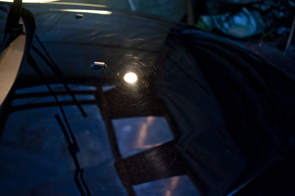

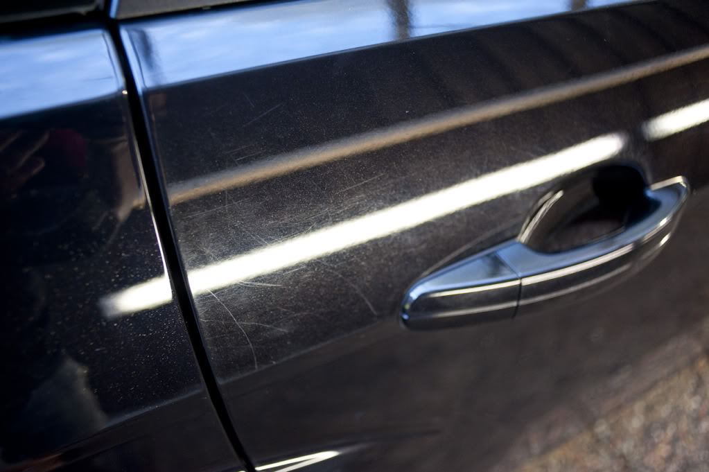

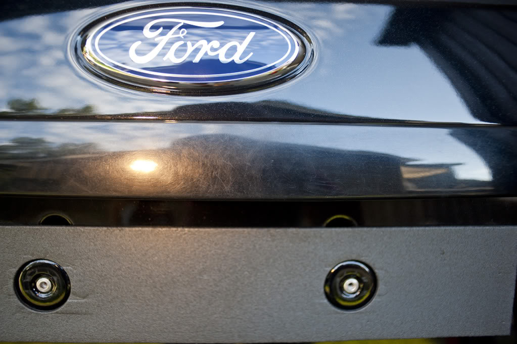

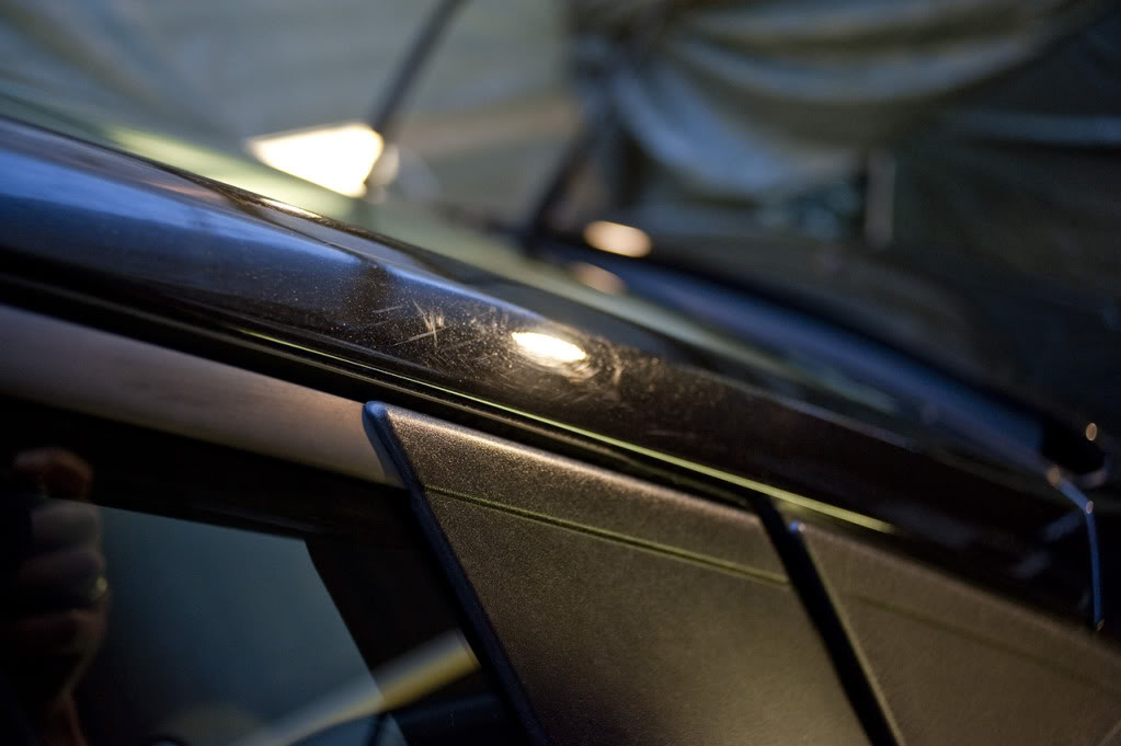

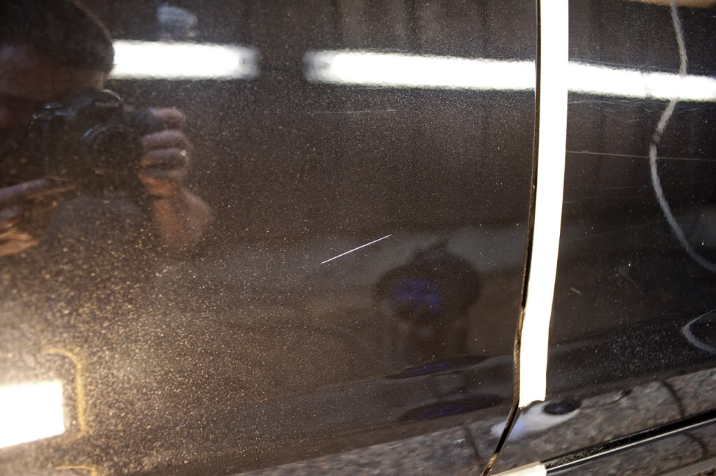

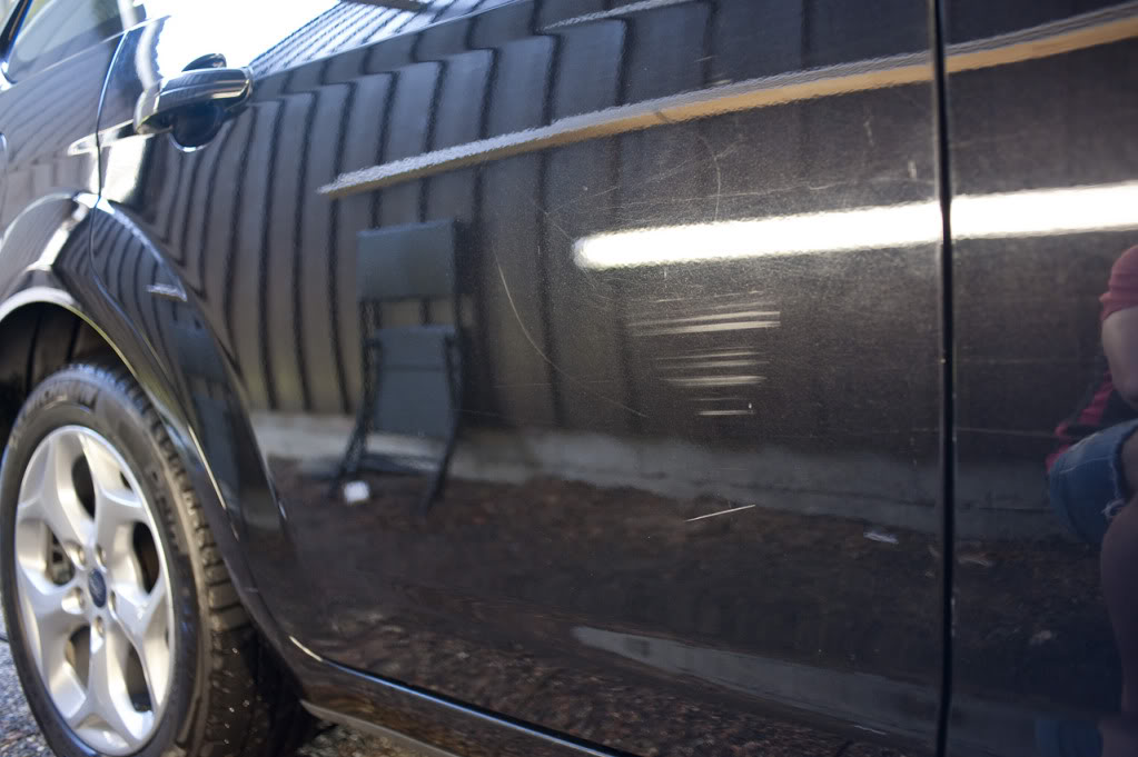

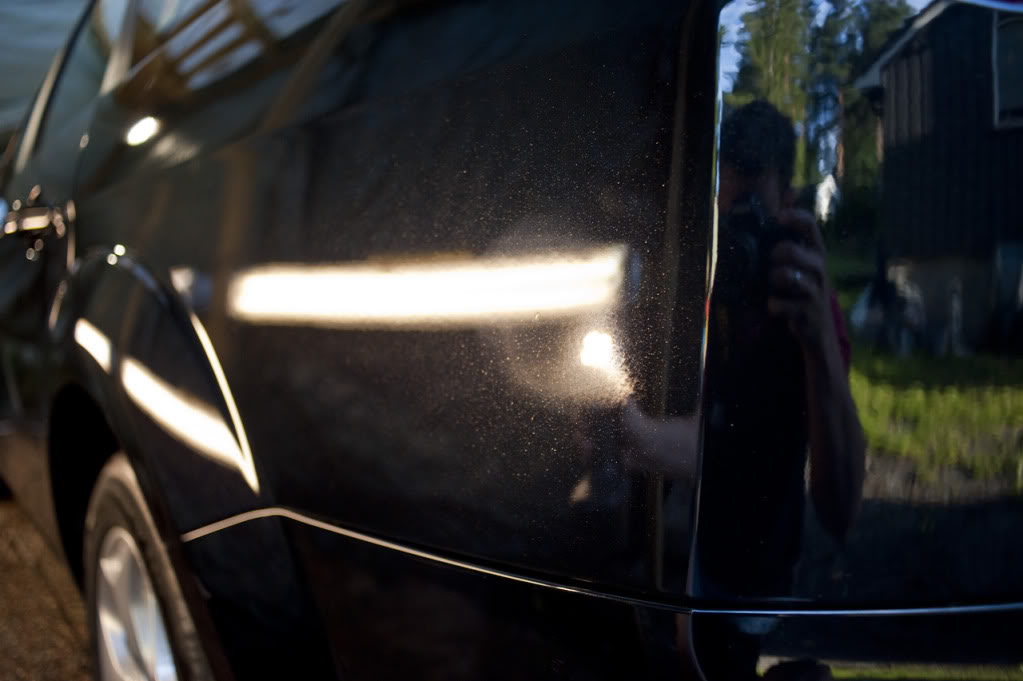

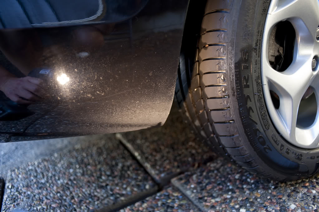

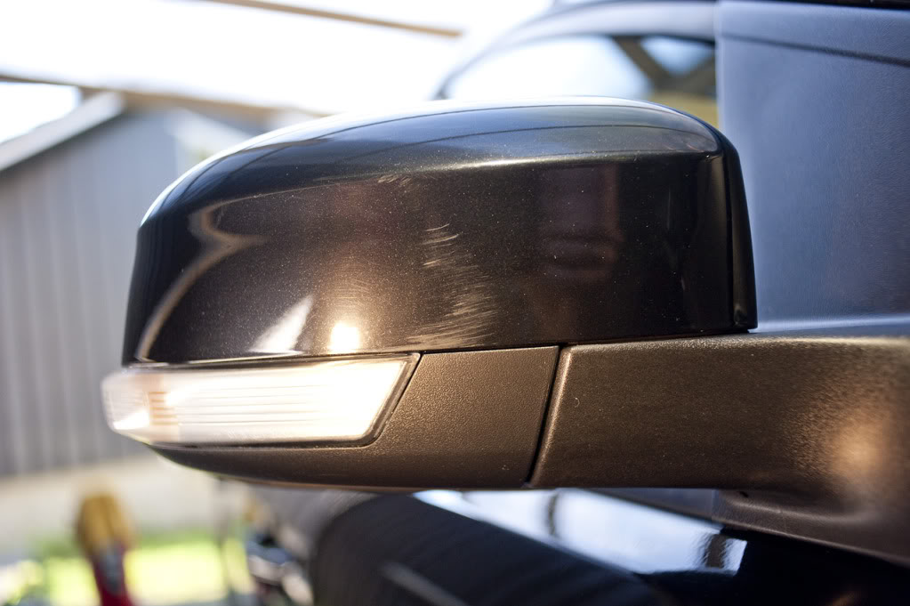

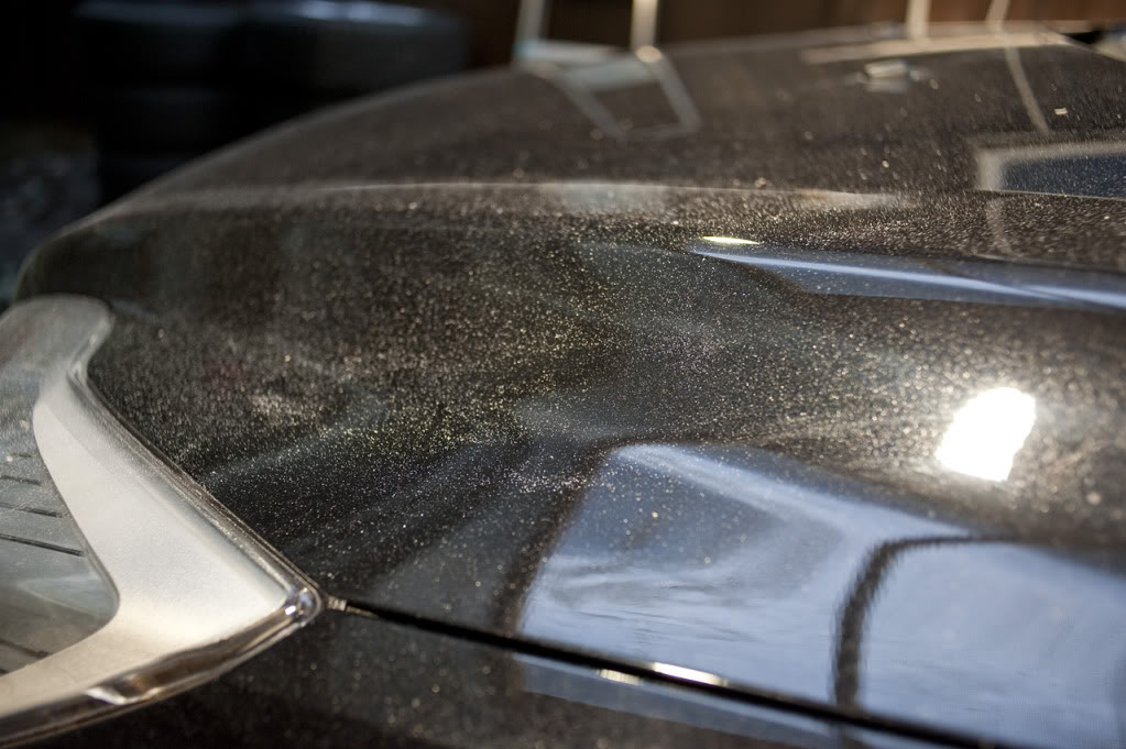

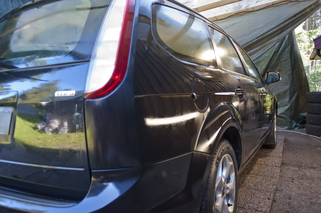

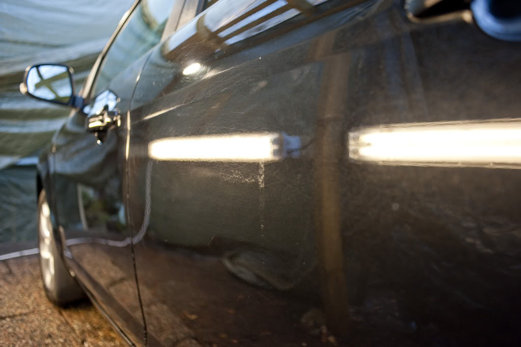

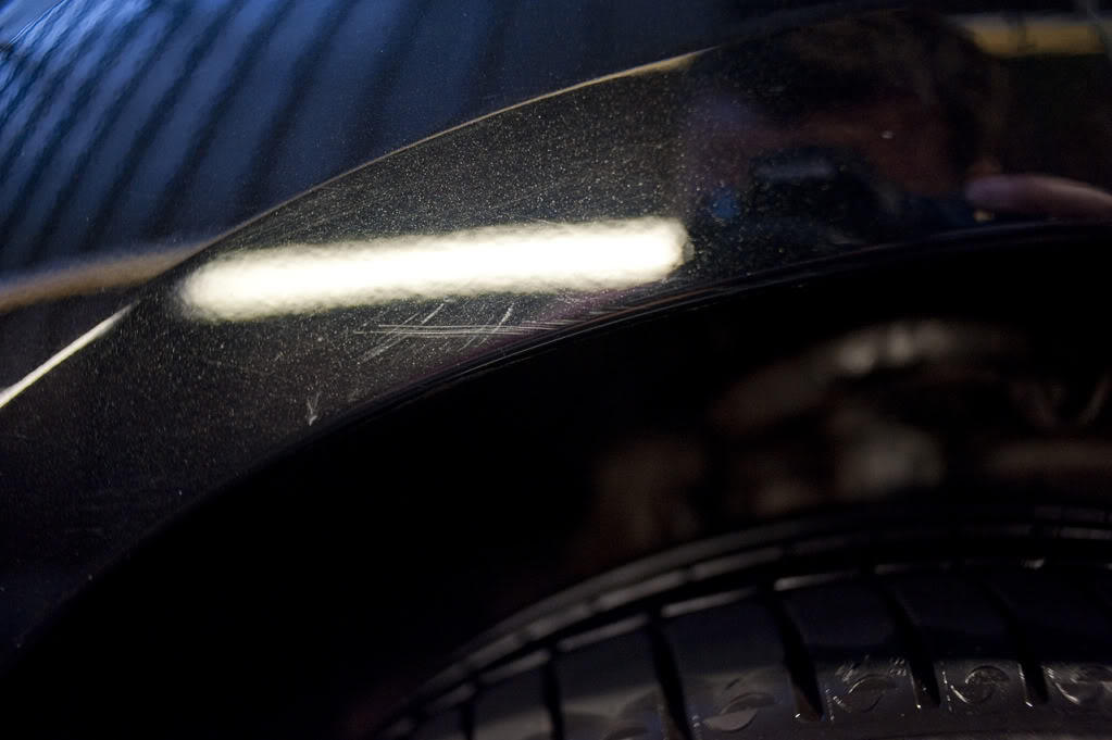

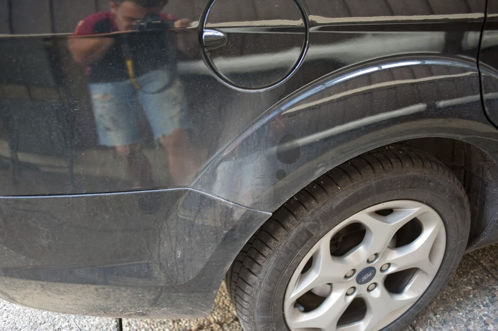

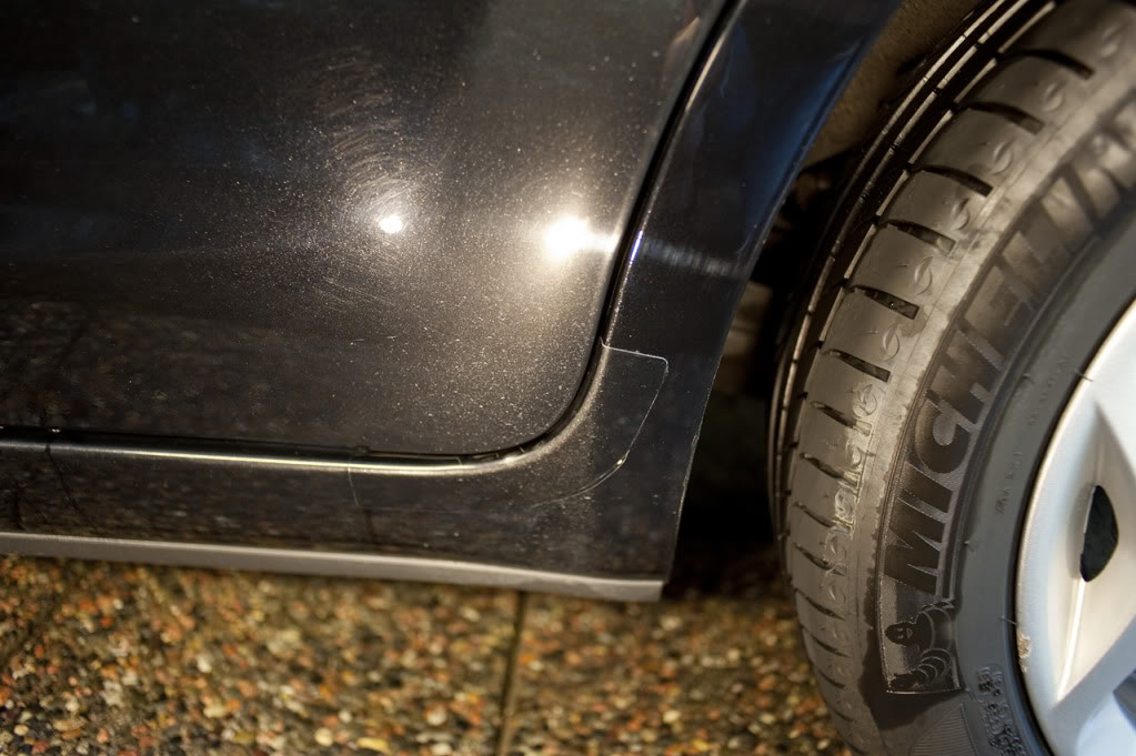

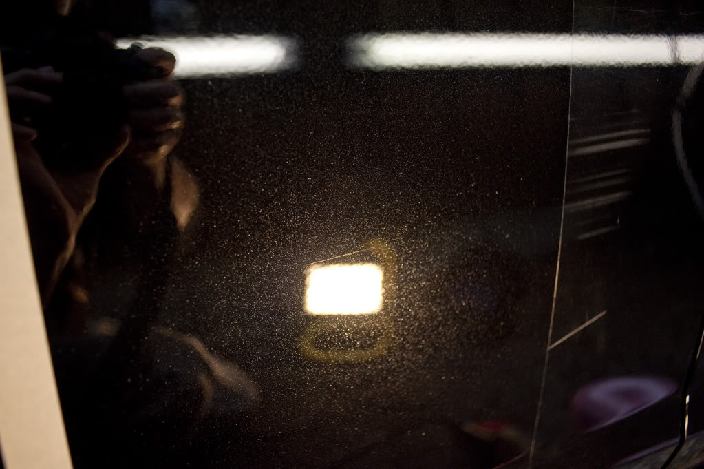

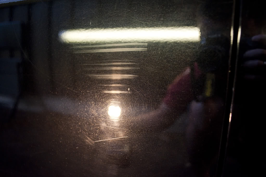

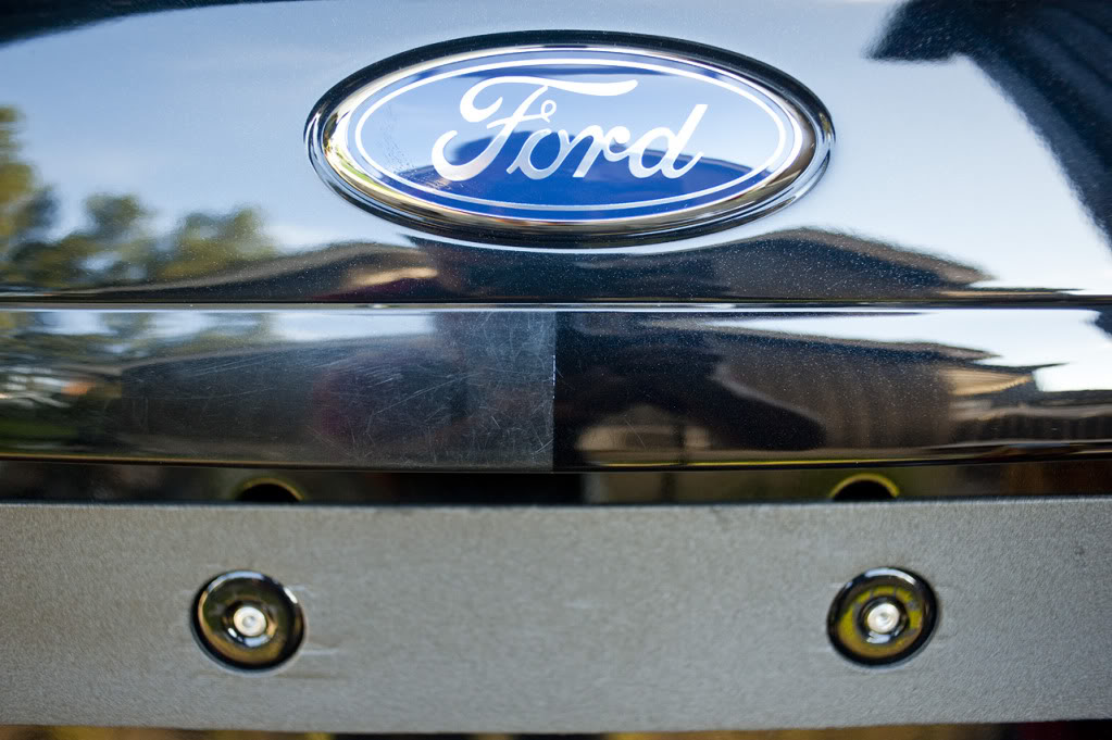

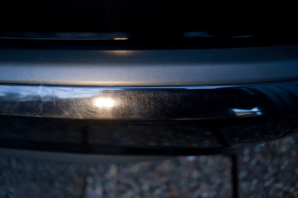

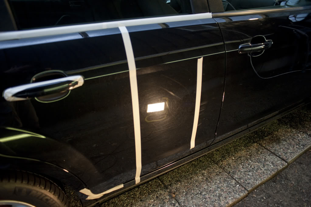

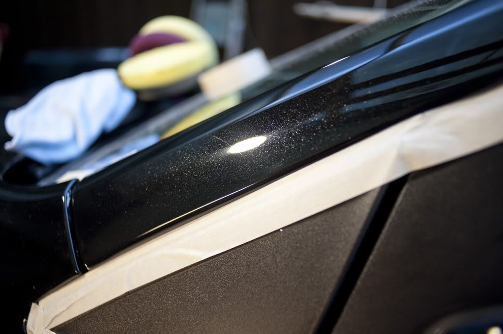

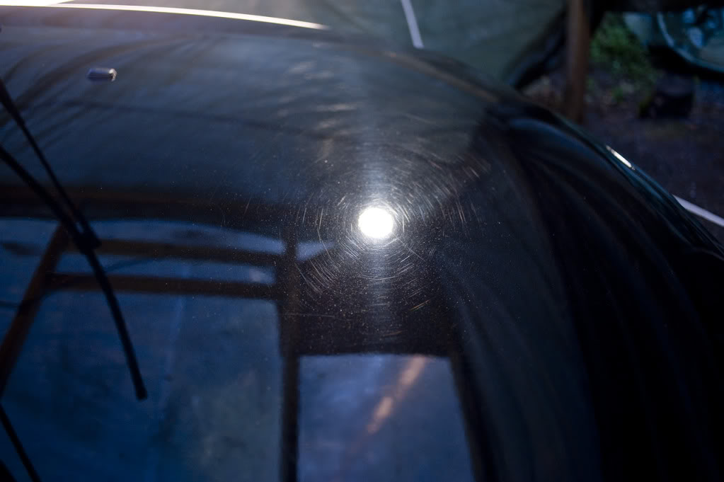

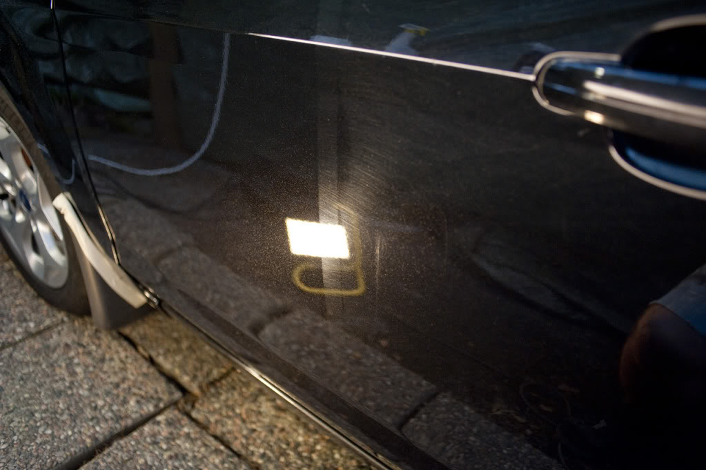

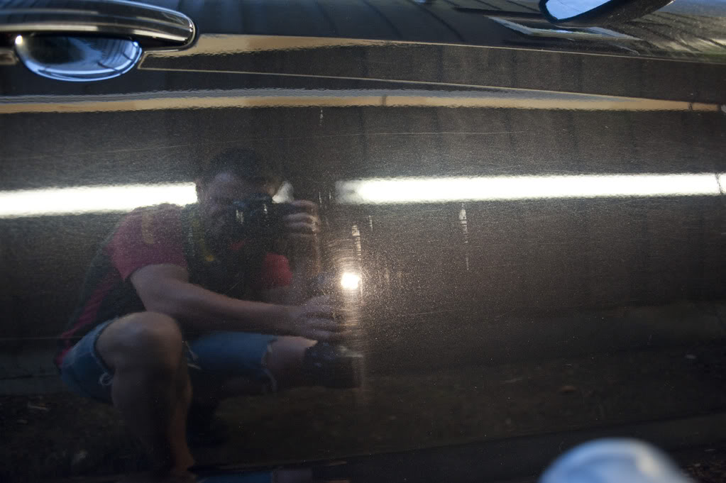

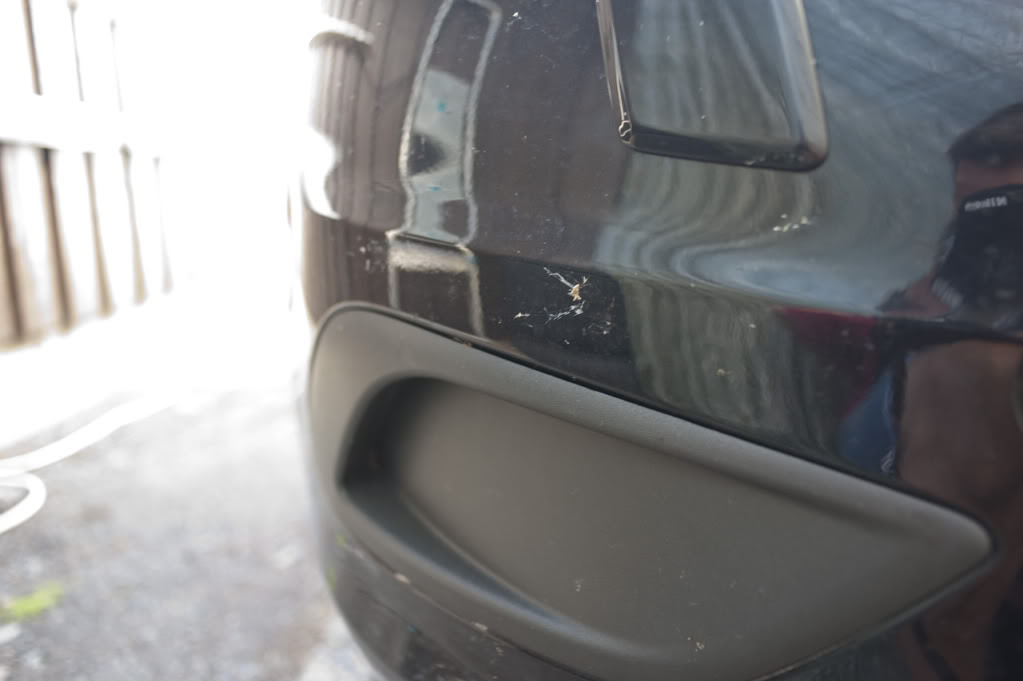

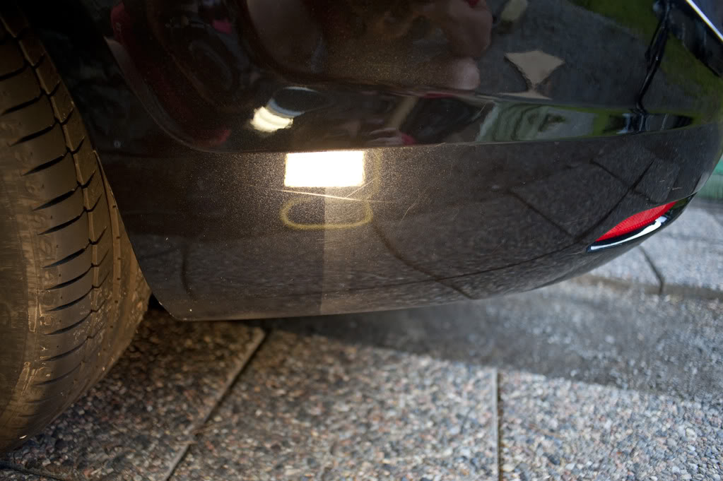

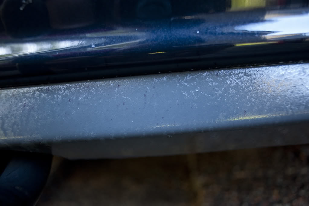

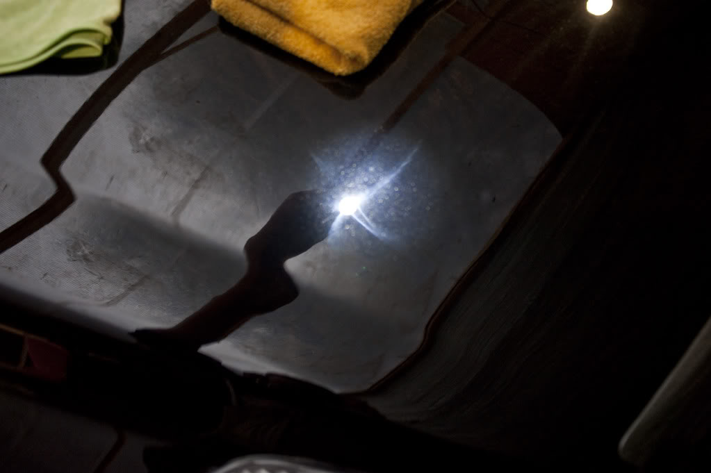

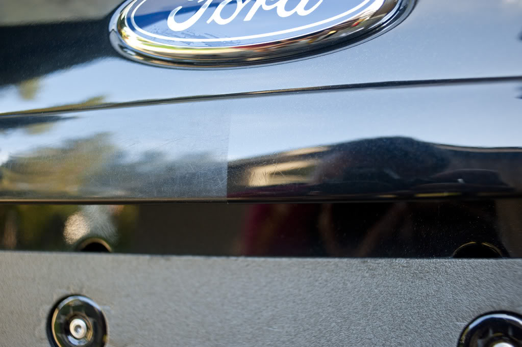

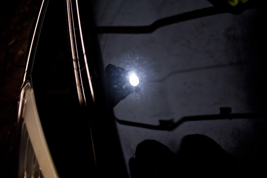

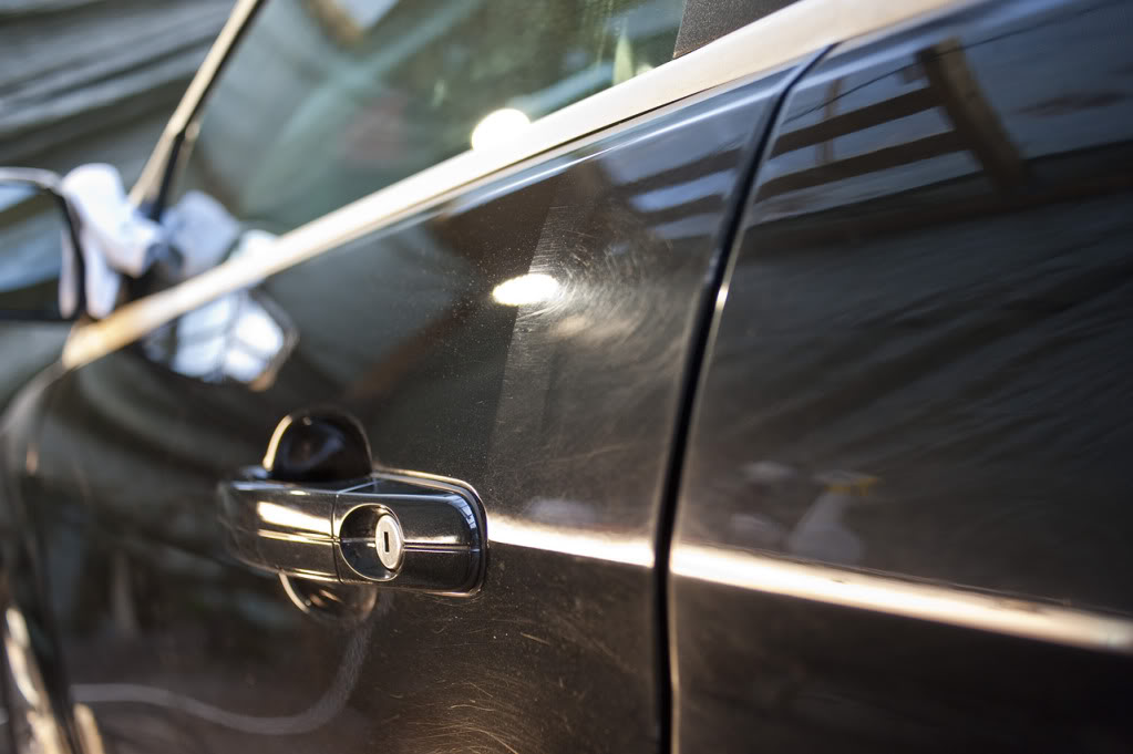

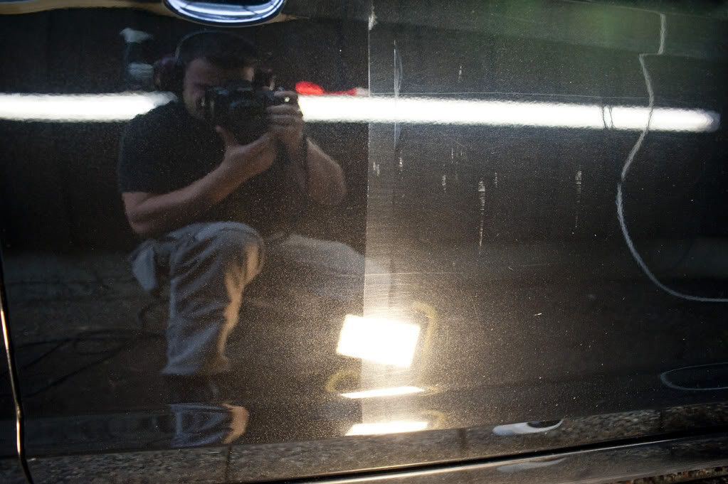

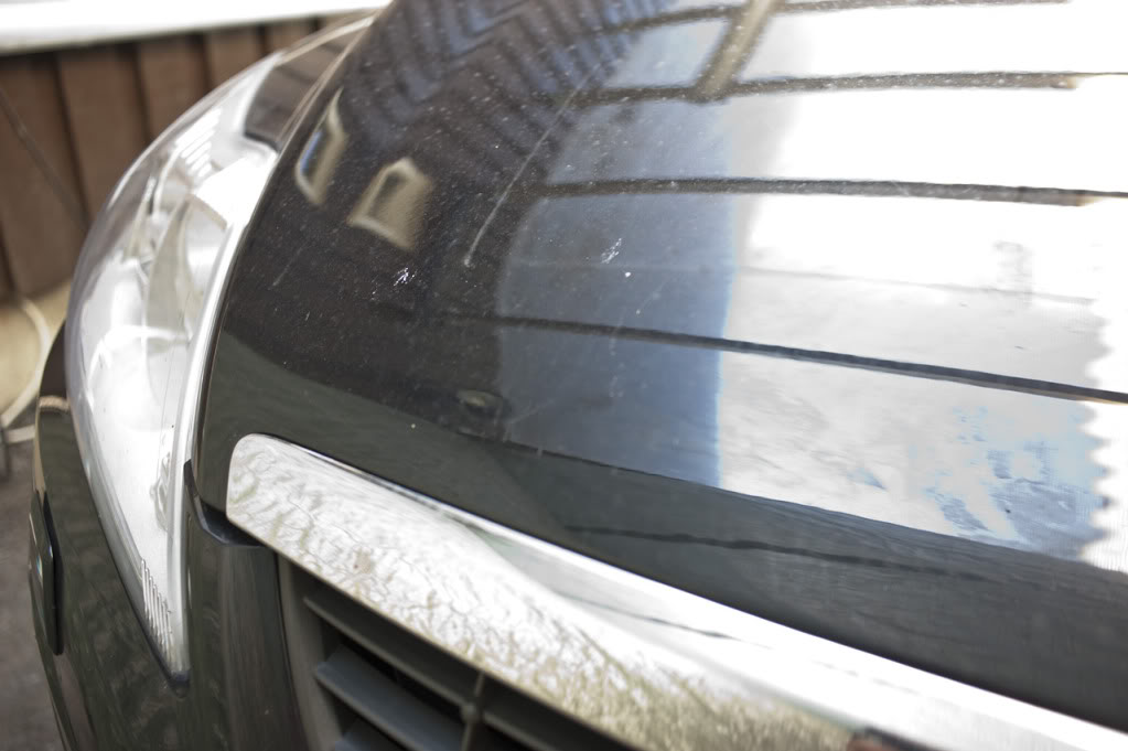

Så til noen tilstandsbilder av lakken. Jeg lar bildene tale for seg selv :)

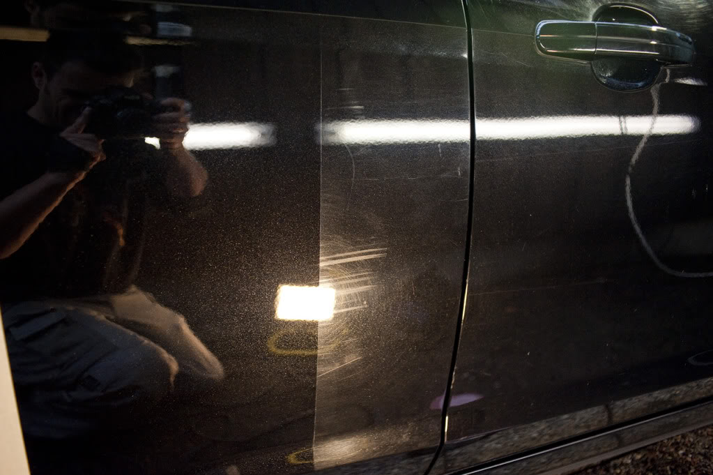

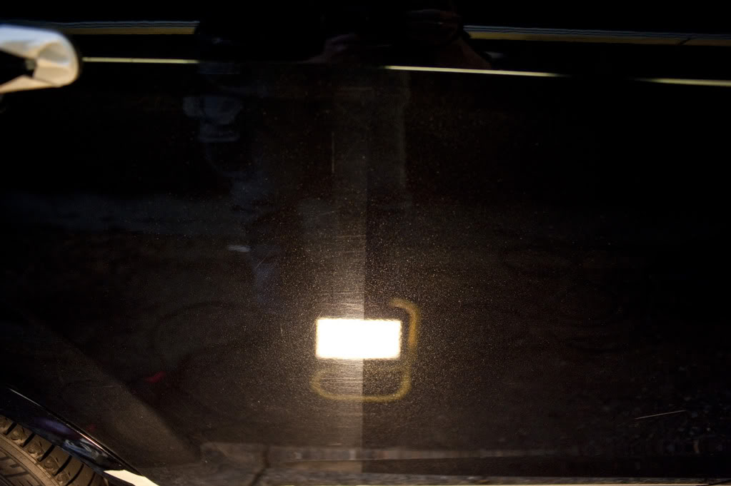

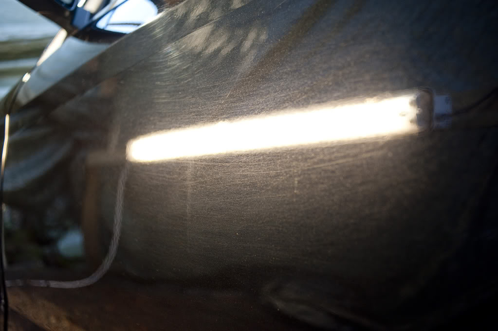

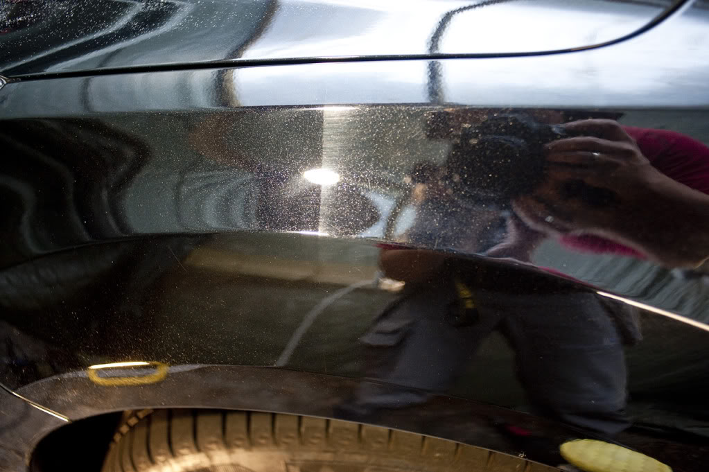

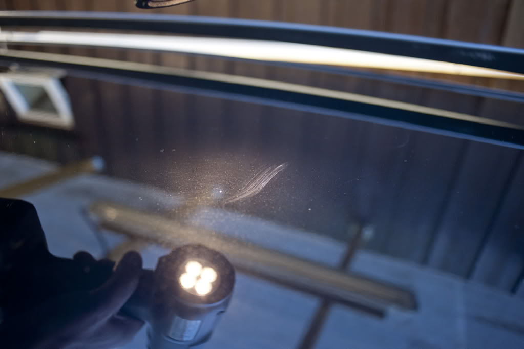

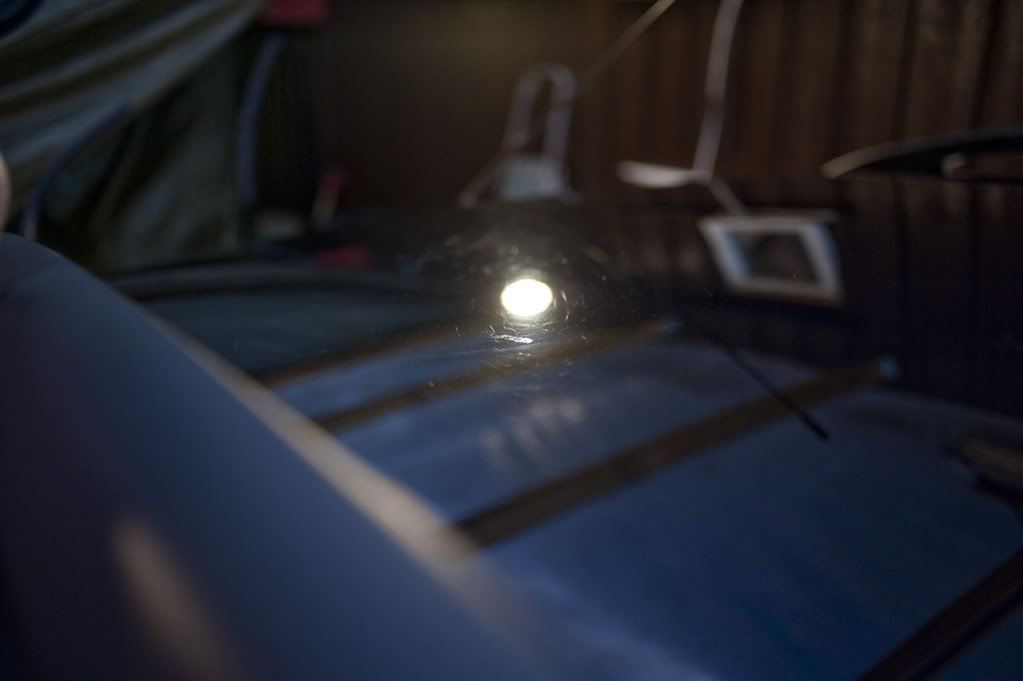

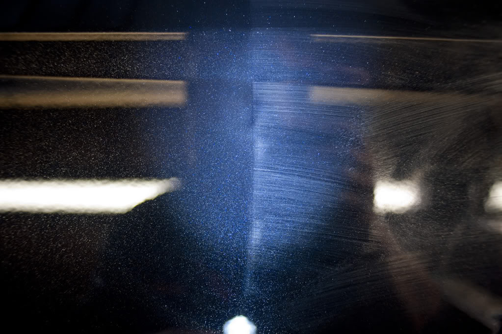

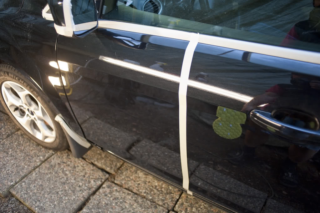

Før jeg tok kvelden kjørte jeg en rask test med S17+ på sort Scholl for å se hvor mye det tok på denne lakken.
Det tok en del men ikke nok. Bilen har en del veldig dype RDS og mange av de må fylles med lakk, slipes og poleres opp igjen skal en få de bort

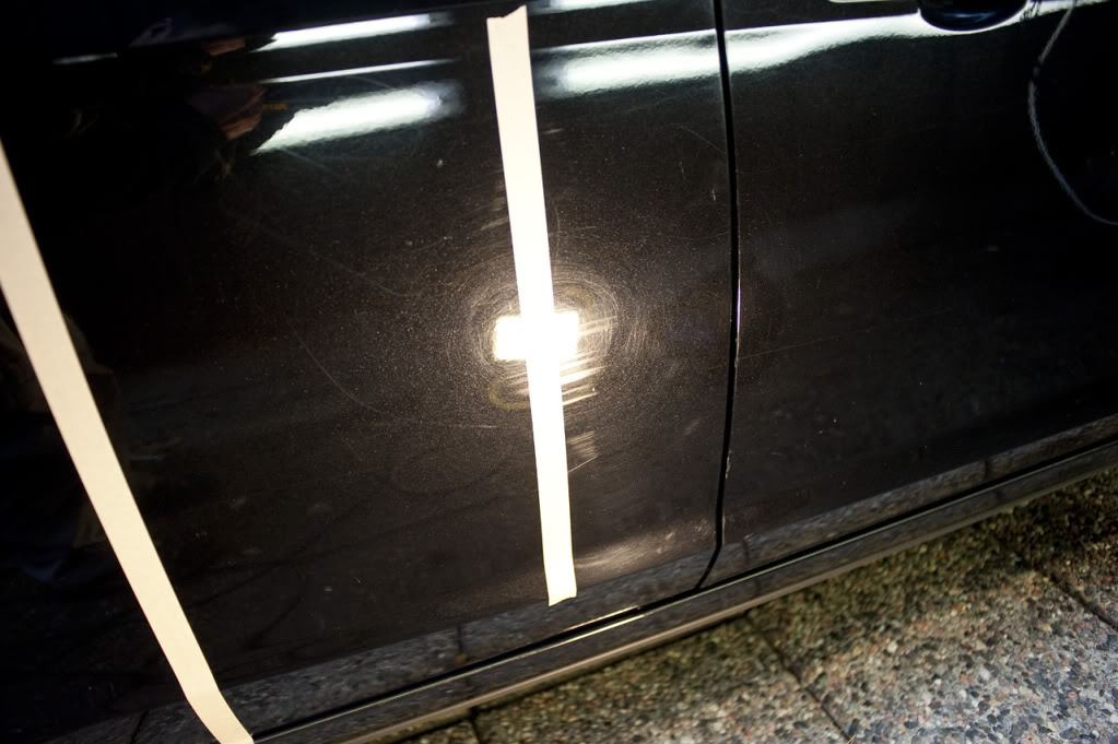

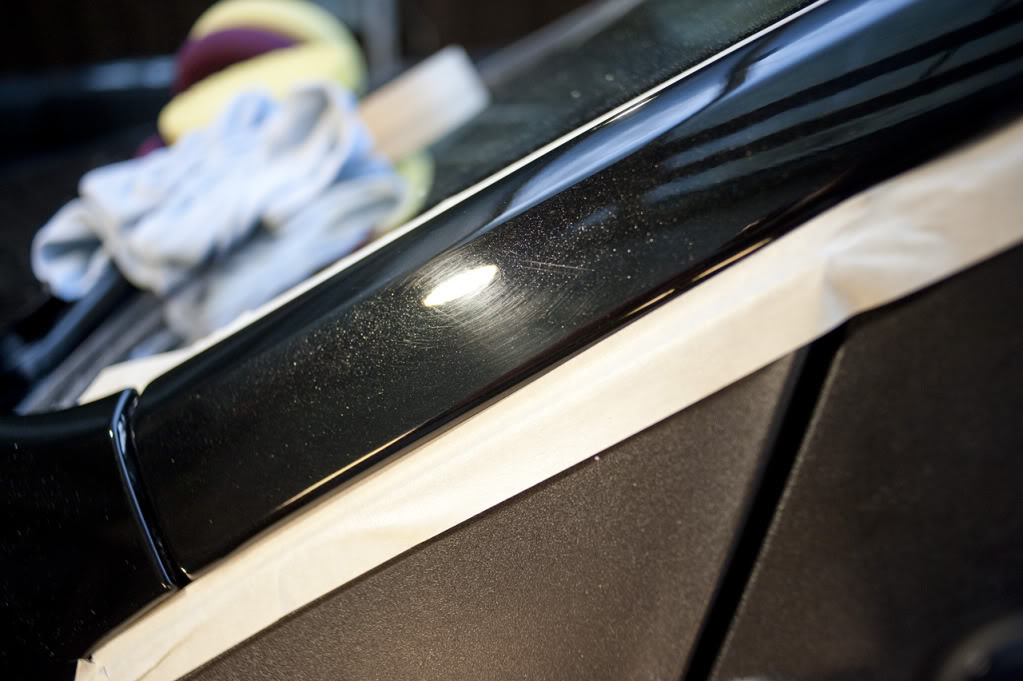

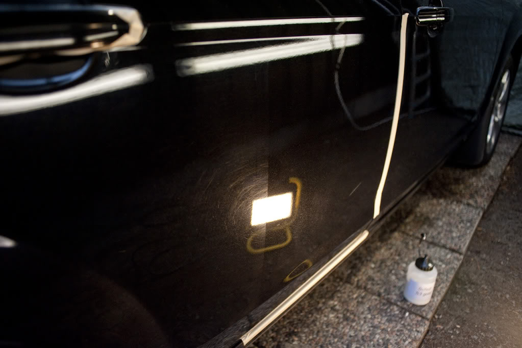

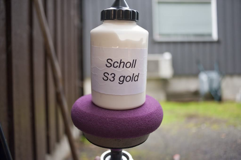

Startet derfor friskt neste dag med S03 Gold på lilla Scholl og roterende maskin. Dette gav meg et tilfredstillende resultat sett bort fra de ripene som var for dype. Videre følger bilder fra grovkorrigeringen

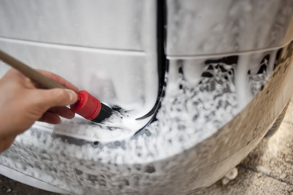

Etter endt grovkorrigering var bilen full av støv og en vask var da på sin plass for å fjerne støv og oljer fra S03 Gold. Bilen ble da dynket i Surfex HD 1:5 igjen og toppet med samme skumblanding som sist. Gikk så over trange steder med detail kost

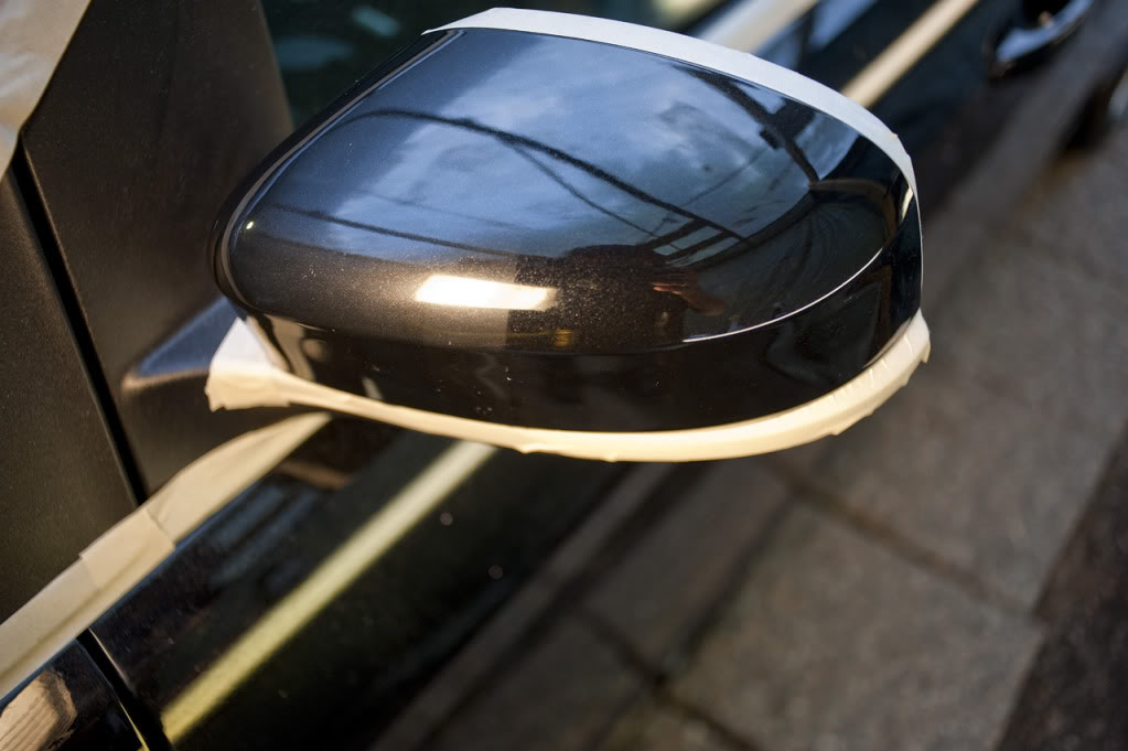

Grovkorrigeringen tok seg av jobben med ripefjerning men lager også litt hologrammer og en tåkete finish som må ryddes opp i. Det gikk smertefritt med S30+ på orange Scholl med Kraus DA

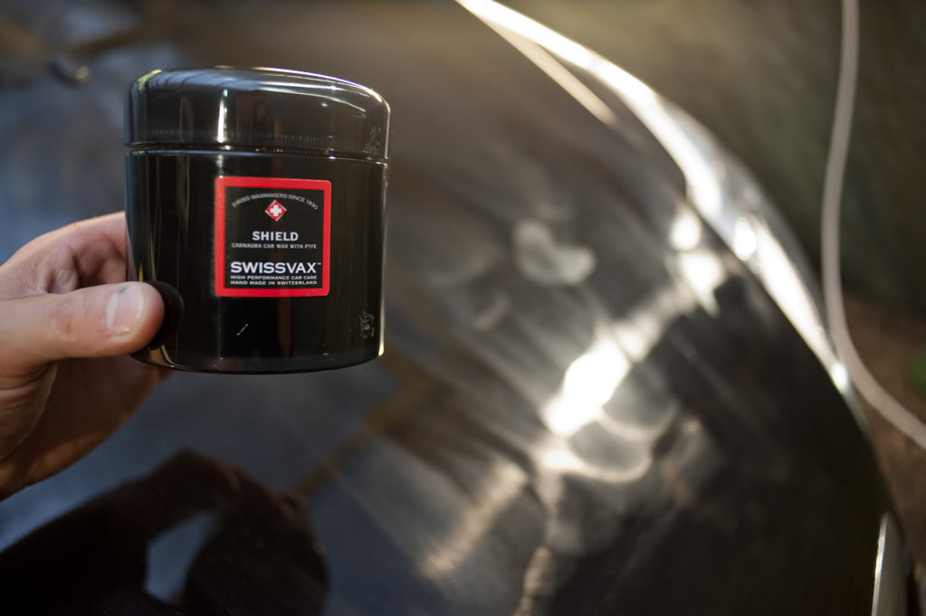

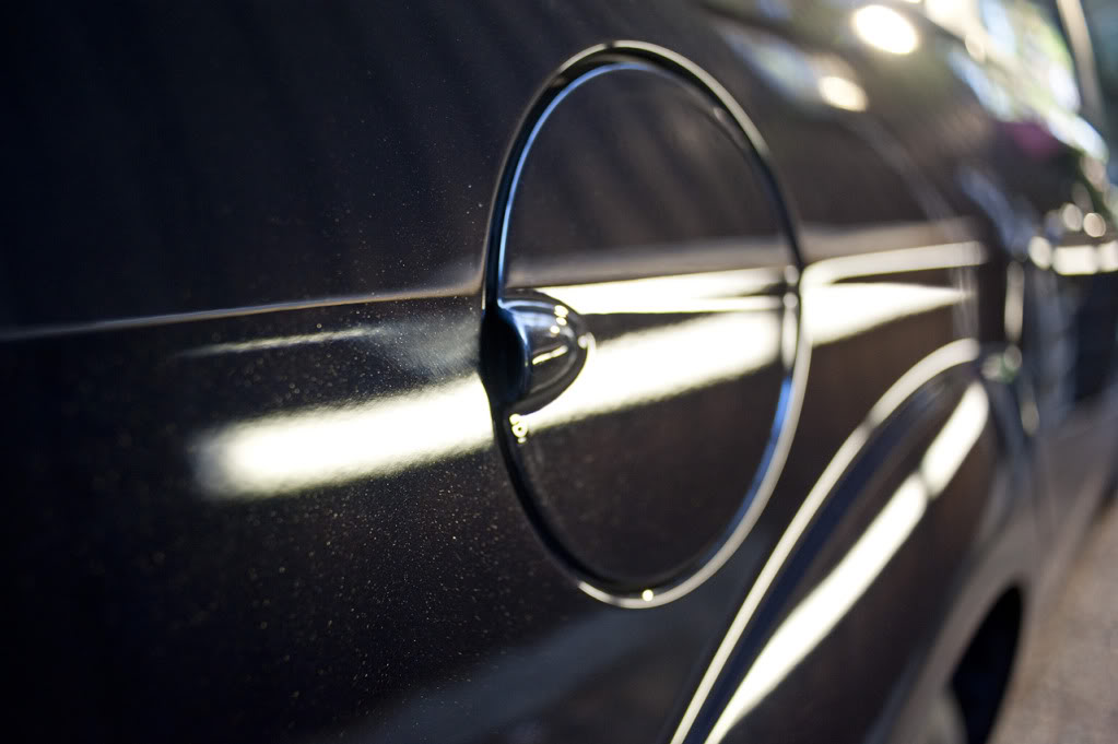

Valget av LSP ble Swissvax Shield på lakk

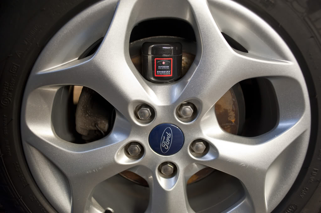

LSP på felger ble Swissvax Autobahn

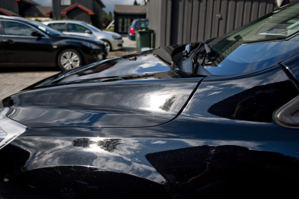

Fikk en flott effekt i lakken etter buffing av Shield. Blamkt ble det også B)

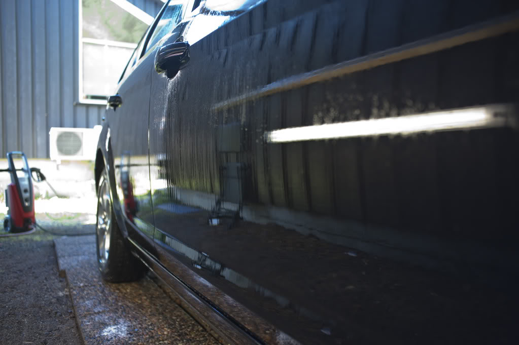

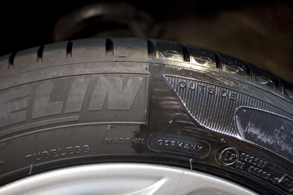

Neste og siste dag startet jeg med dekksider som fikk Swissvax Pneu

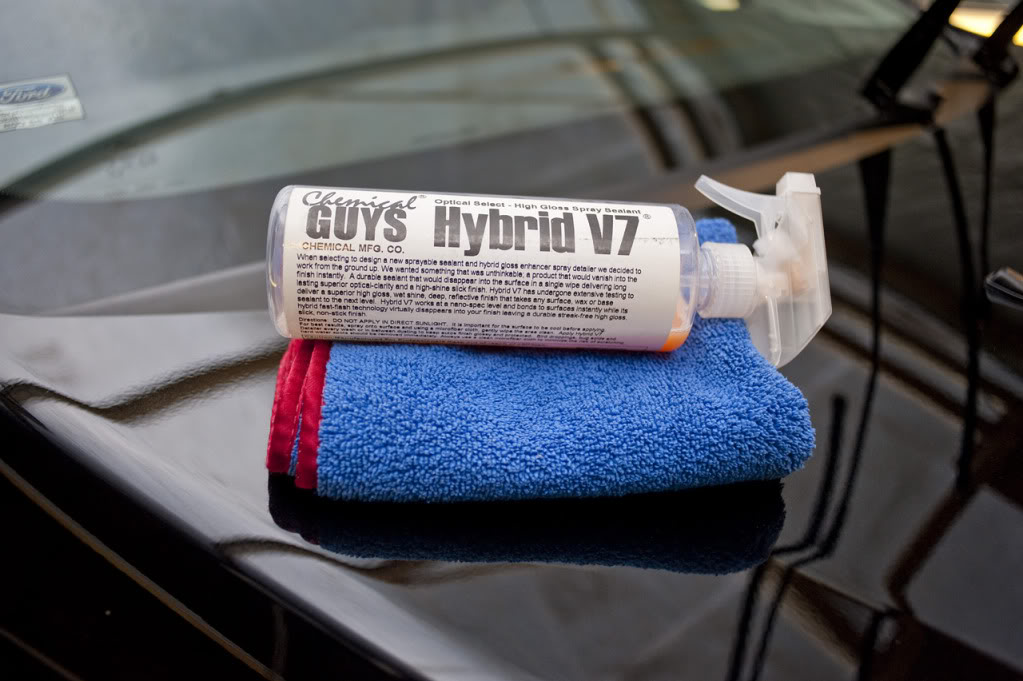

Lakken fikk så litt mer oppmerksomhet med CG Hybrid V7. Elsker dette produktet da det gir en rå dybde og wet look :wub:

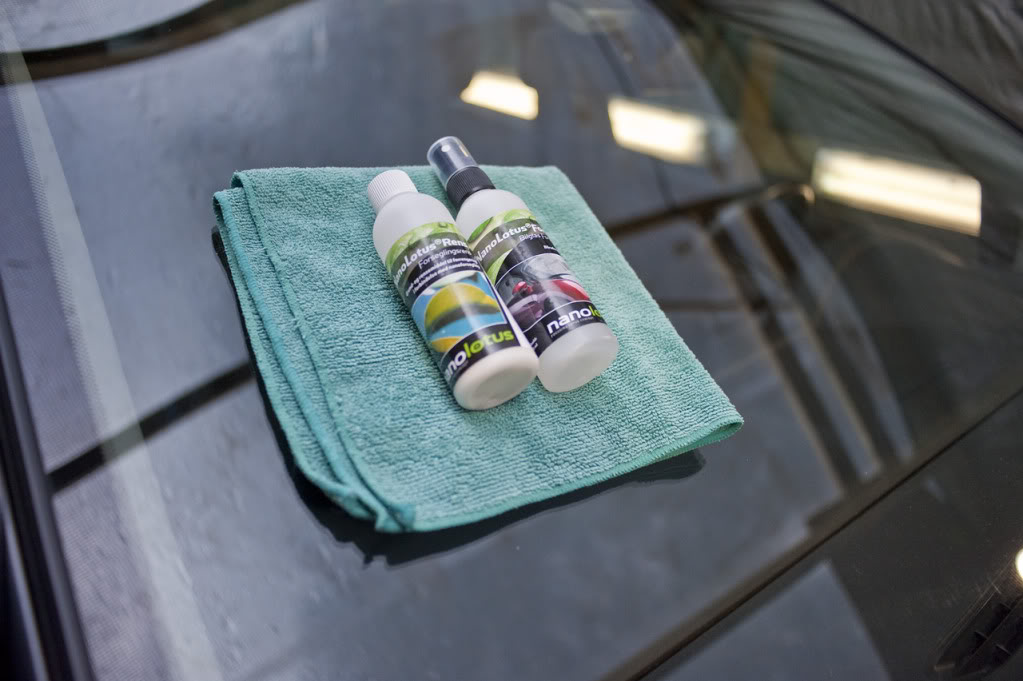

Frontrute fikk glassforsegling fra Nanolotus

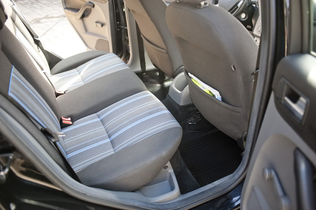

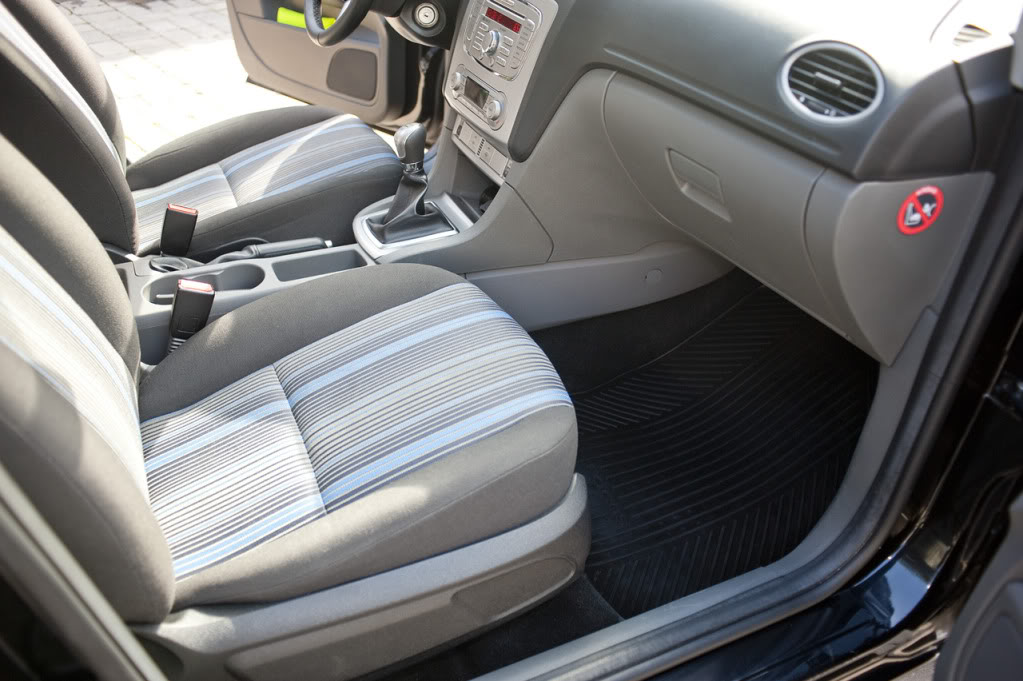

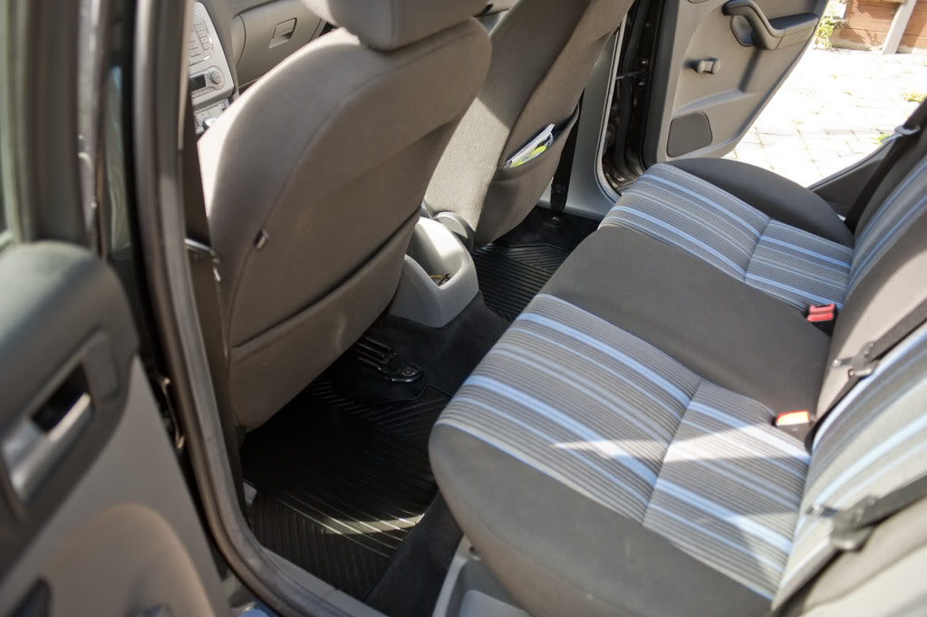

Avtalen for jobben var kun utvendig, men alle her inne vet jo at en kan ikke levere fra seg en halvferdig jobb. Derfor fikk interiøret også en liten runde.

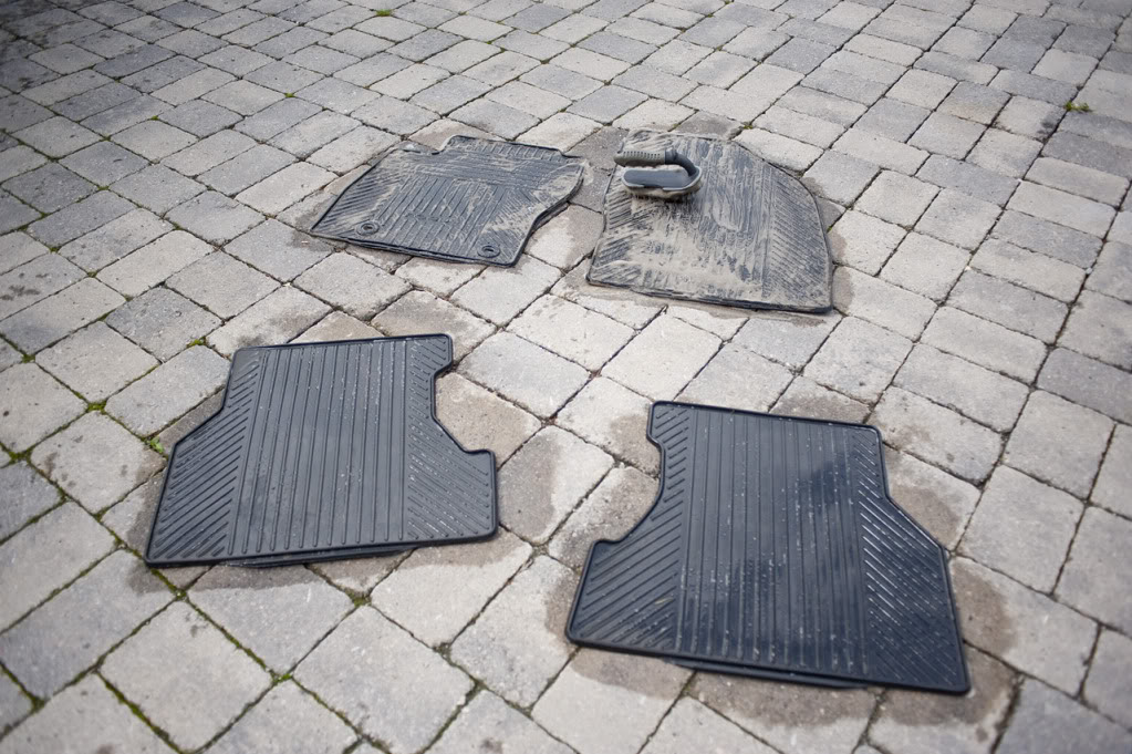

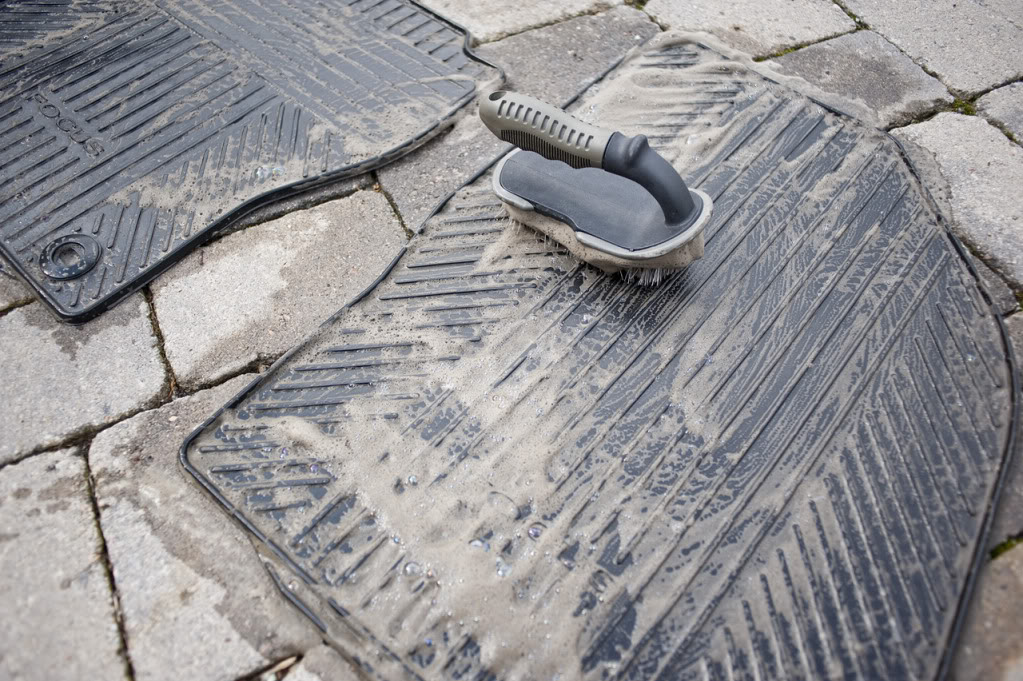

Matter ble tatt ut, dusjet og skrubbet i Surfex HD før de ble lagt til tørk i sola

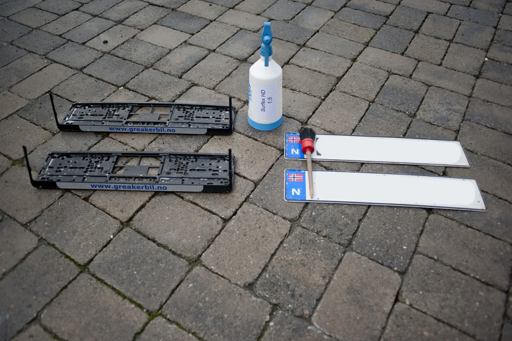

Skilter og skiltrammer ble vasket i samme avfetting med detail kost. Oblater ble fjernet før vask.

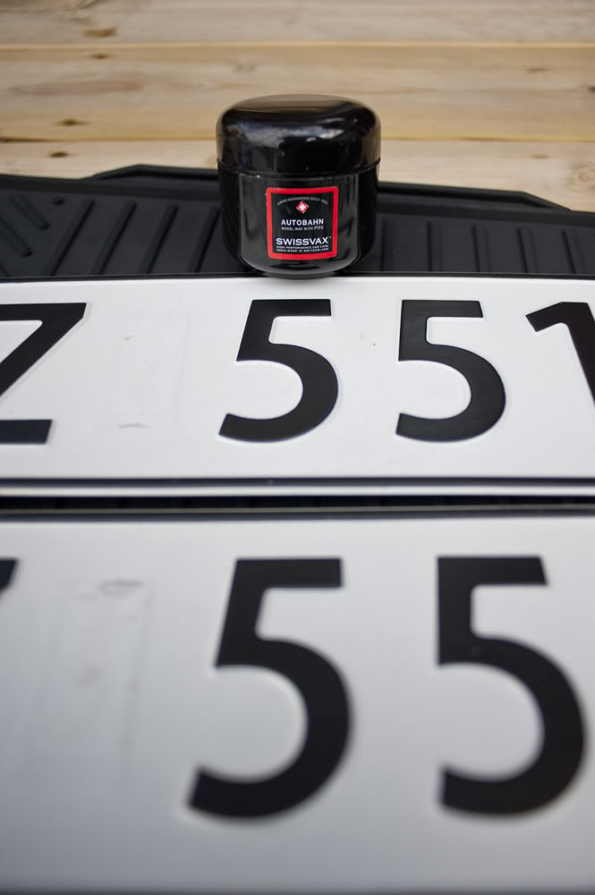

Skiltplatene må jo også få litt LSP så her ble det lagt Swissvax Autobahn
Gummimatter fikk Swissvax Pneu

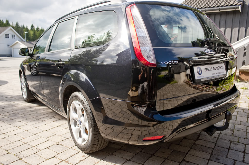

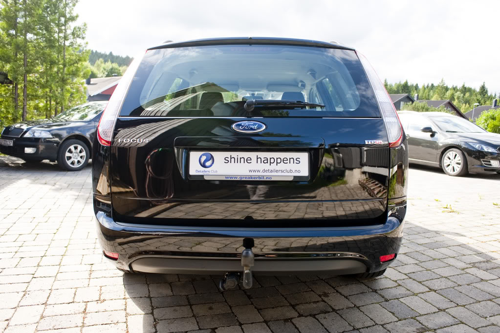

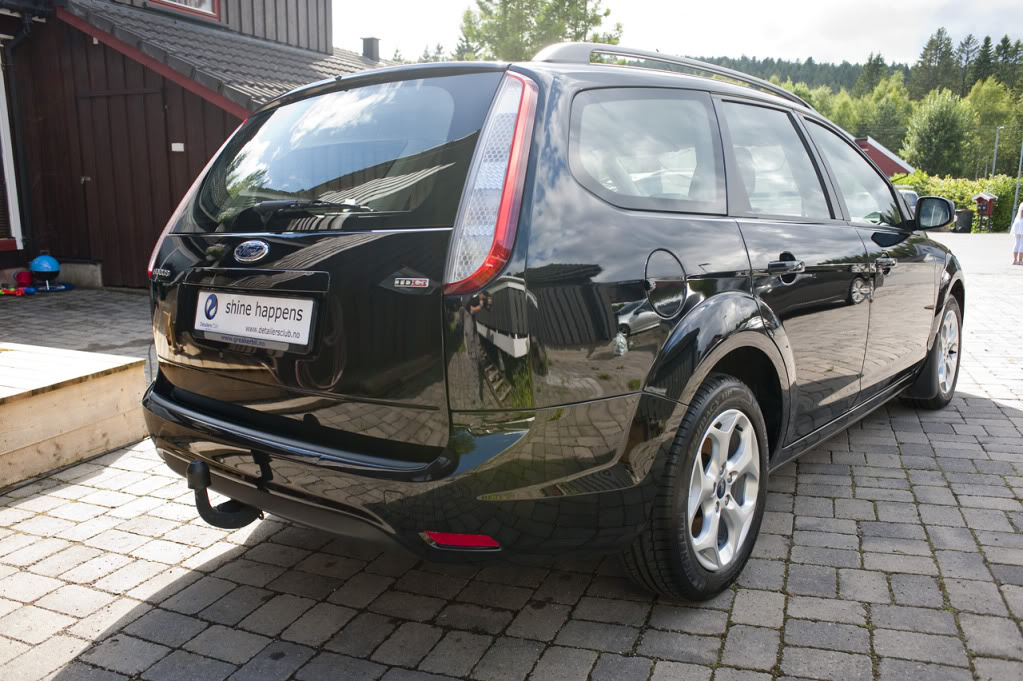

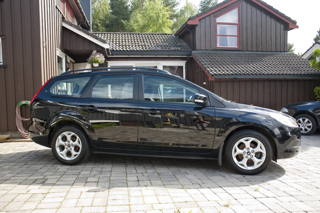

Så til ferdigbildene
Forbruk ca 20 timer.

Jeg ville sjekket kalibreringen på PTG'en din. Jeg tipper den viser 60-70my for mye ;) Med mindre hele bilen er omlakkert da... :)
