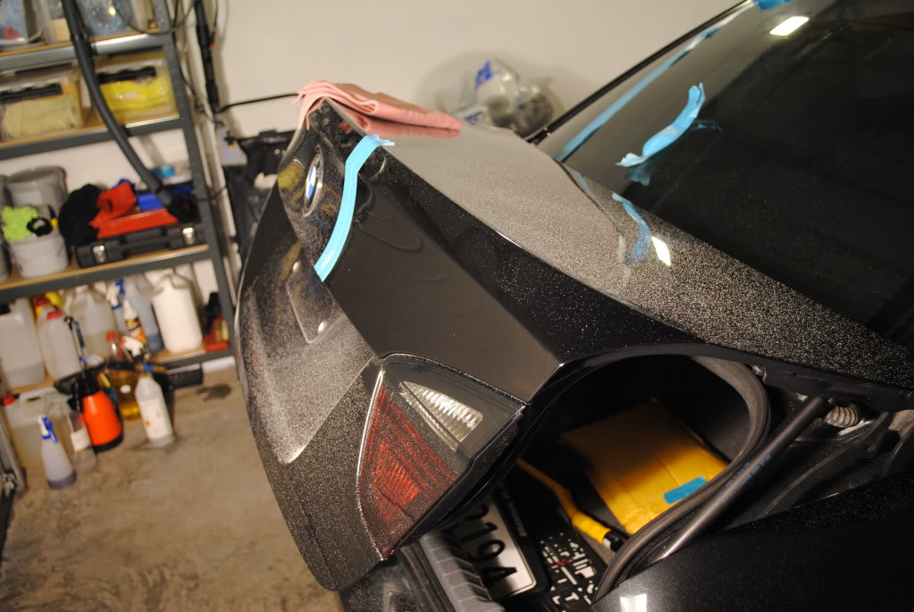

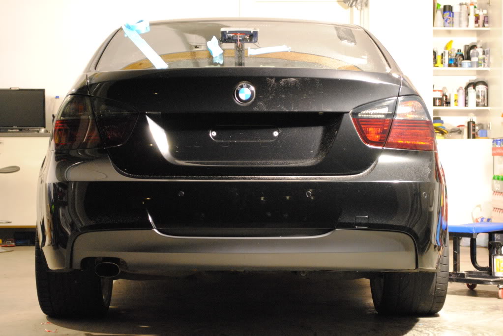

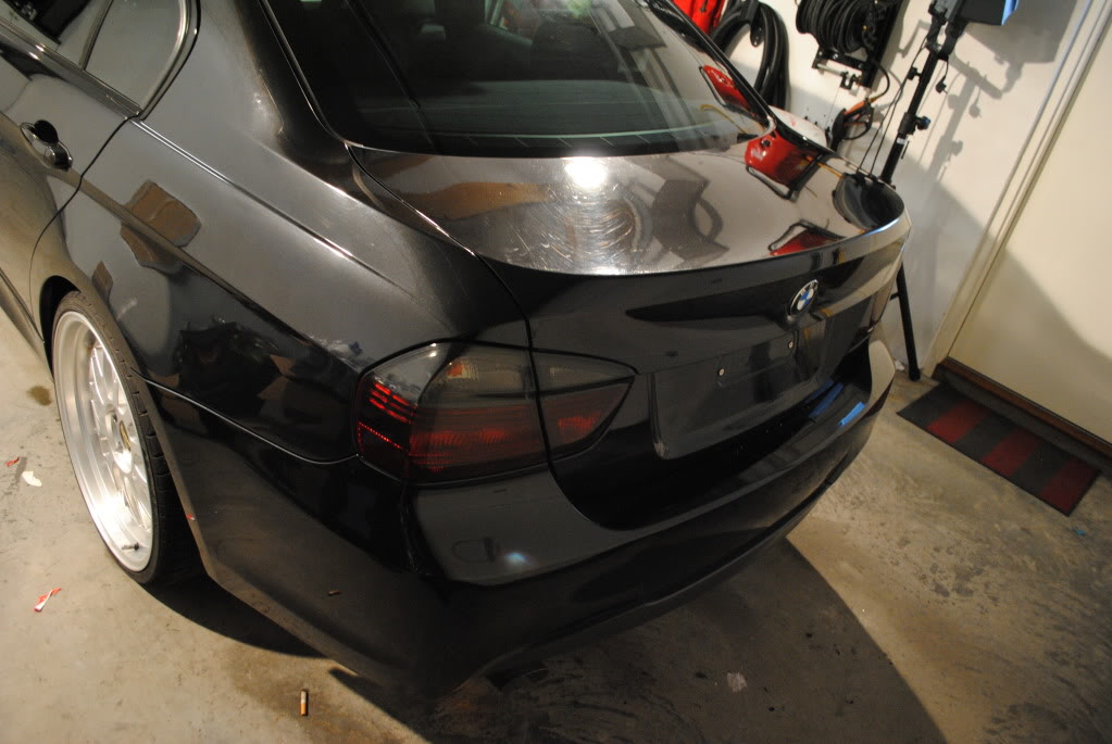

Dette er en jobb som har ventet på meg en stund. Bilen eies av en kompis av meg som virkelig har slevet etter å ha fått en shine på bilen sin. På grunn av litt kø og diverse har den måttet vente, men nå når han dro off-shore igjen, fikk jeg endelig kloa i det sorte stålet fra tyskland - jeg hadde god tid på denne.

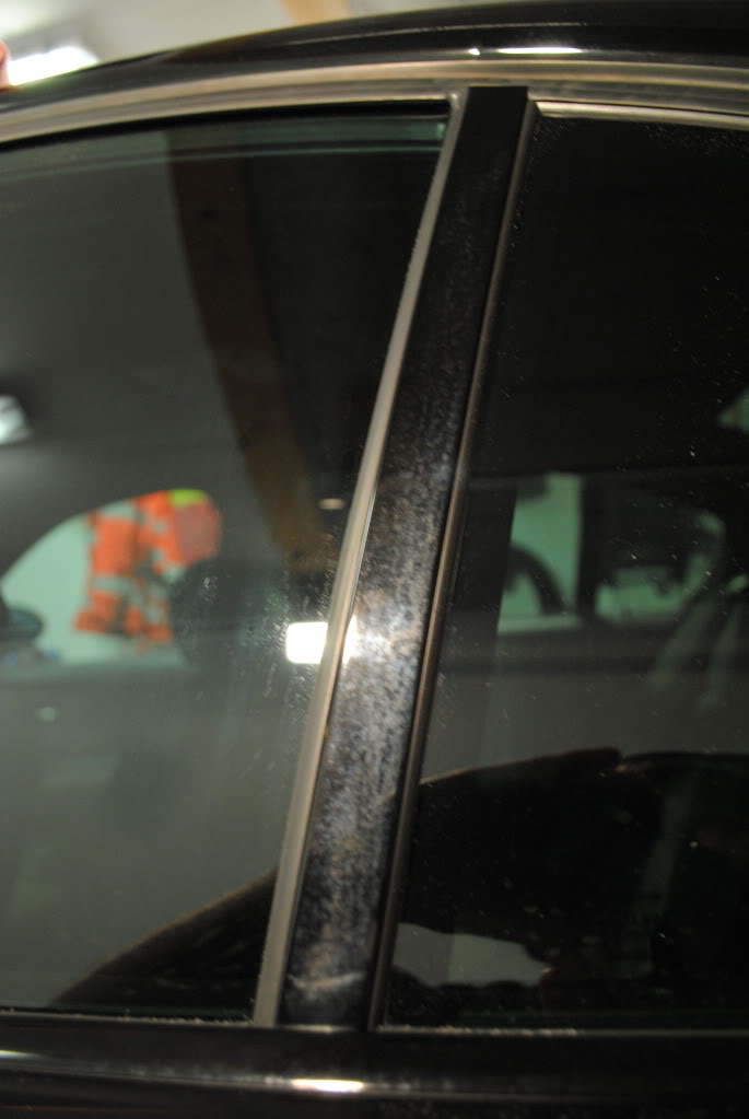

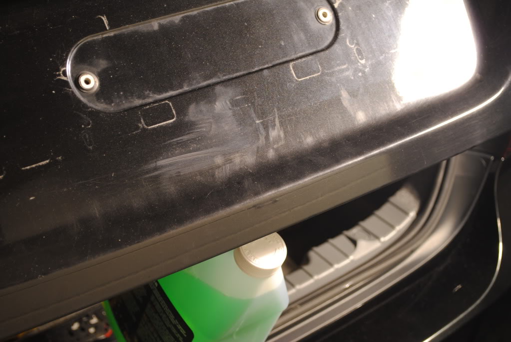

Bilen har forøvrig hatt en hard vinter og det vises godt på bildene. Jeg har desverre ikke bilder av vaskeprosessen denne gangen, men satser på at en go del bilder av selve korrigeringen kan gå bra :)

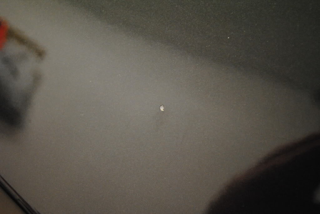

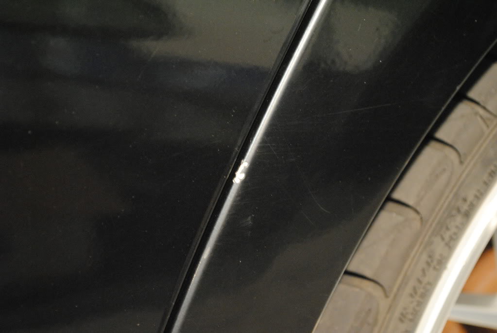

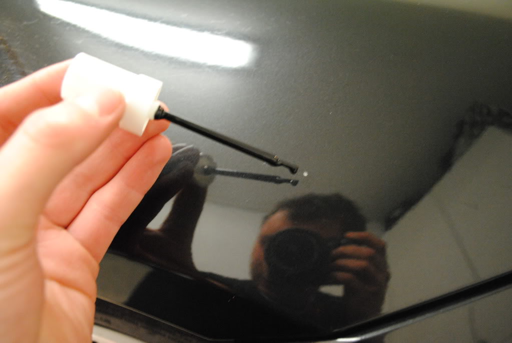

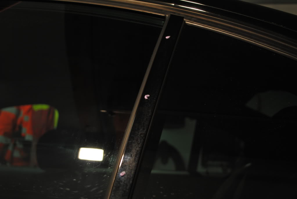

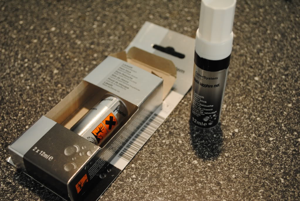

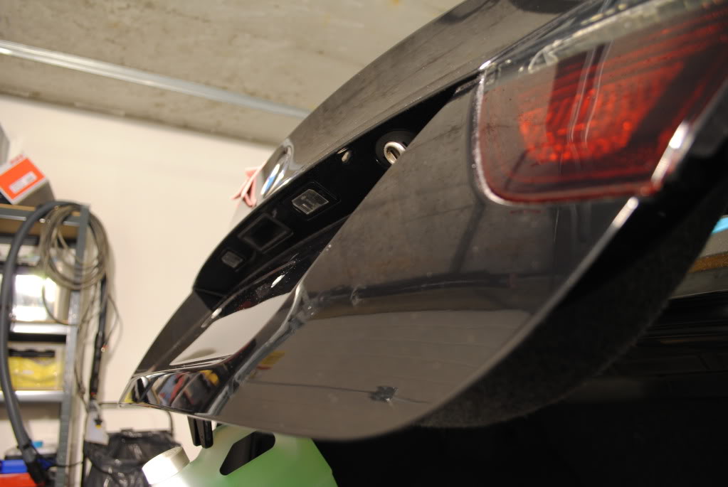

Før jeg begynte arbeidet dro jeg til Brages i Ålesund og handlet inn lakkstift til jobben. Dette for å fylle noen steinspruter som bilen har pådratt seg.

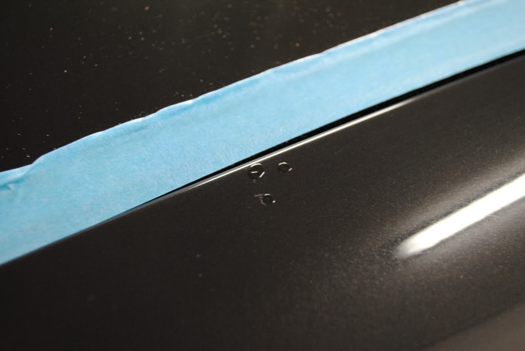

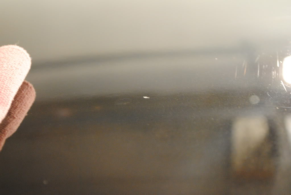

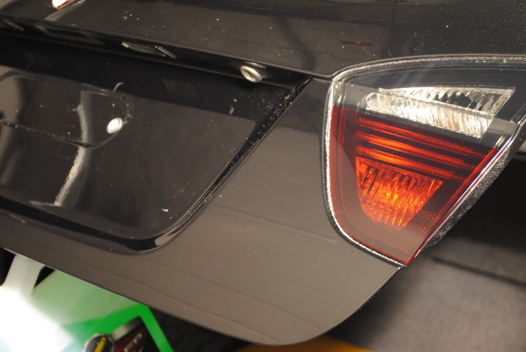

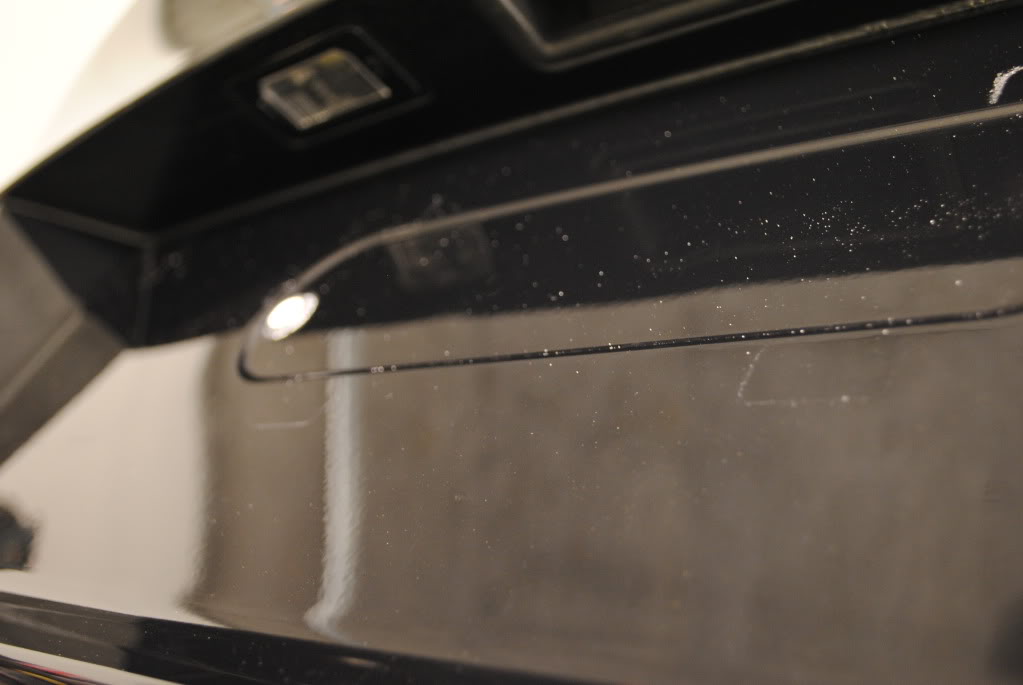

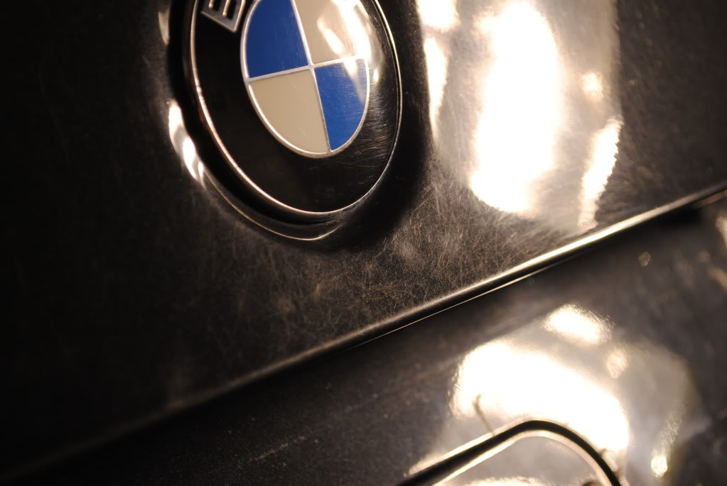

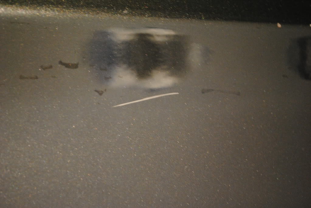

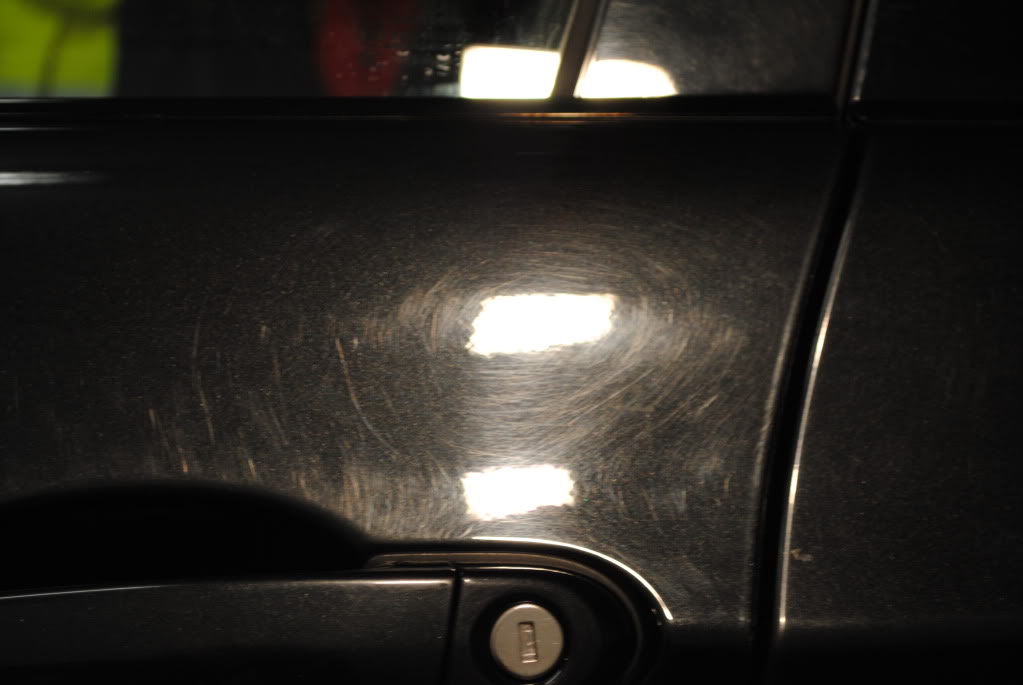

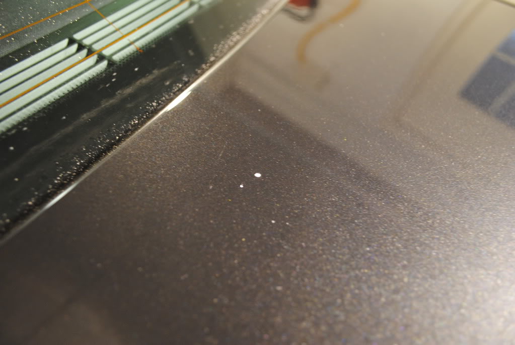

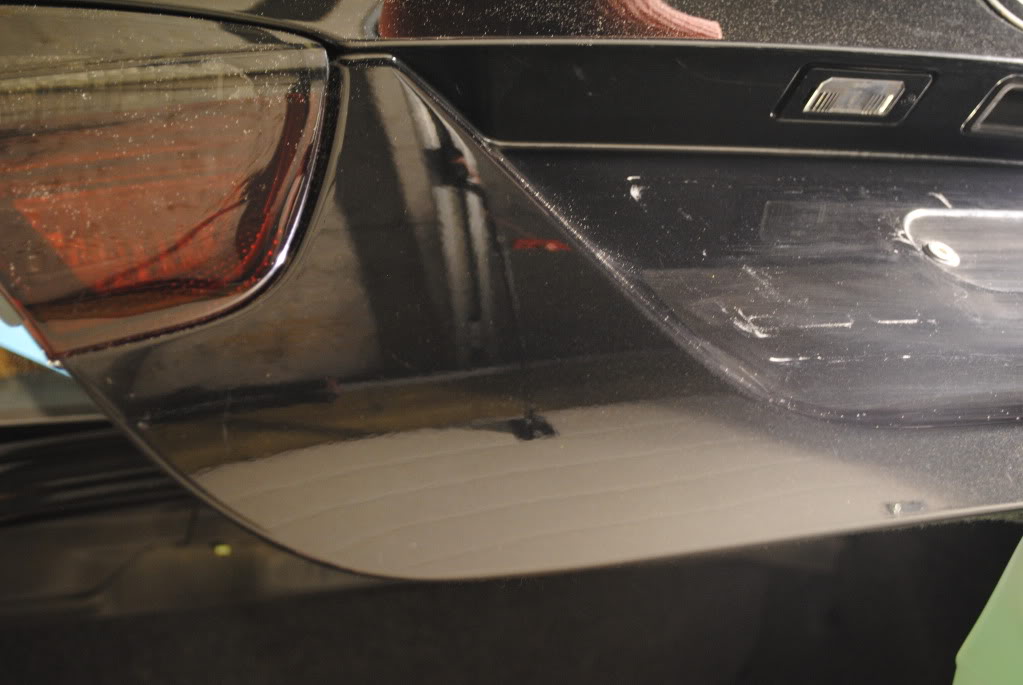

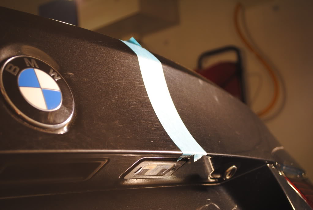

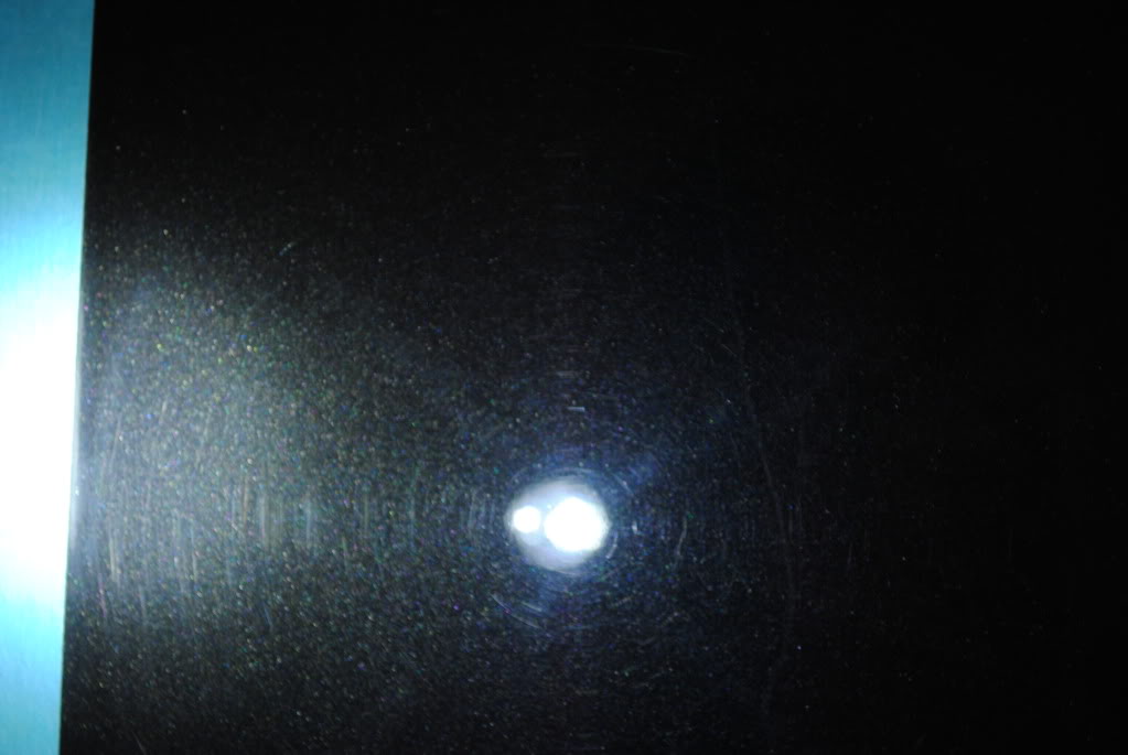

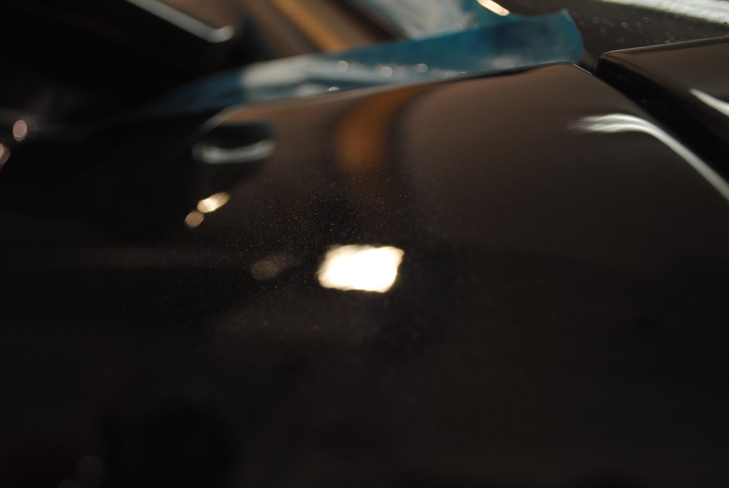

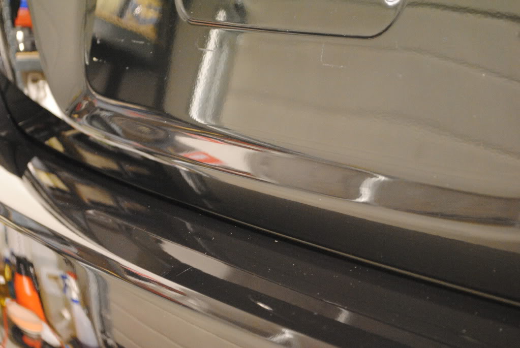

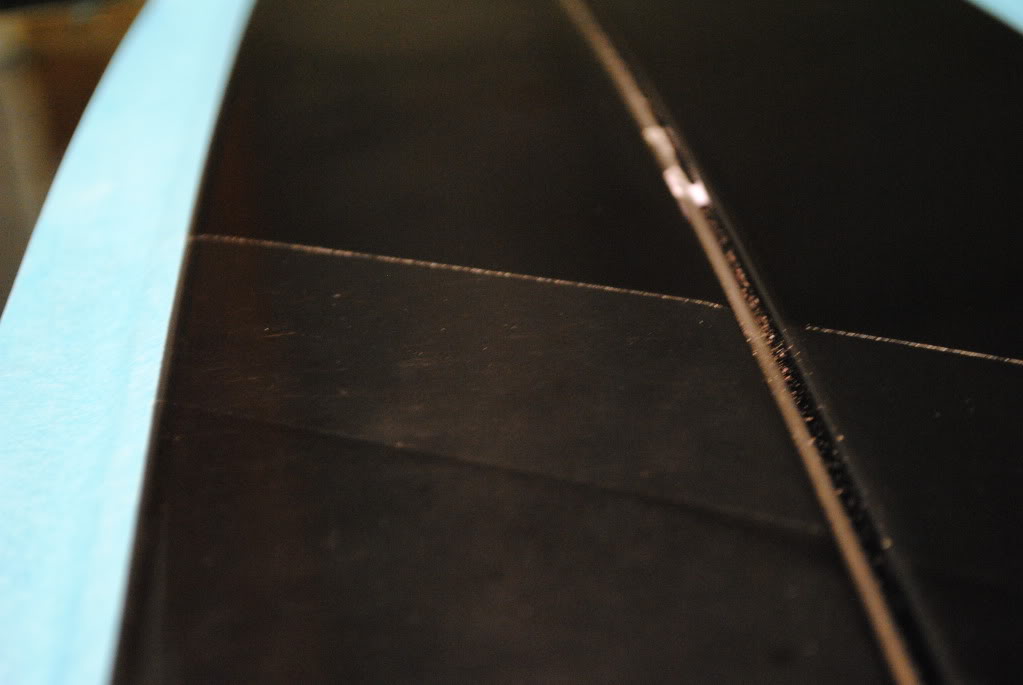

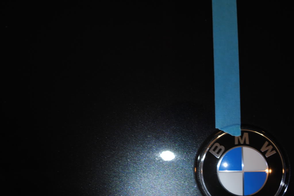

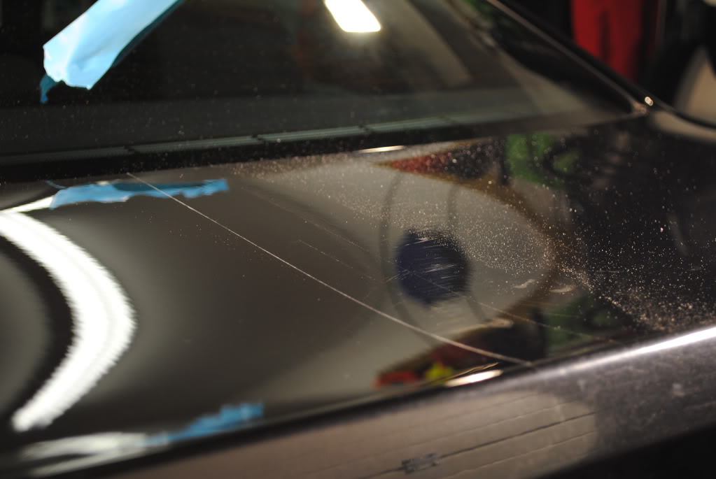

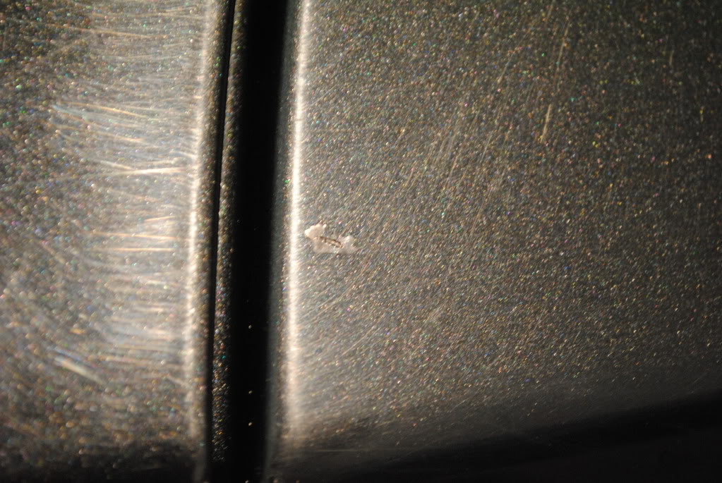

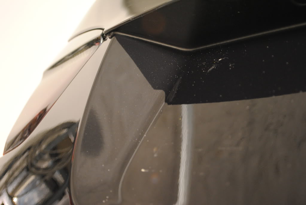

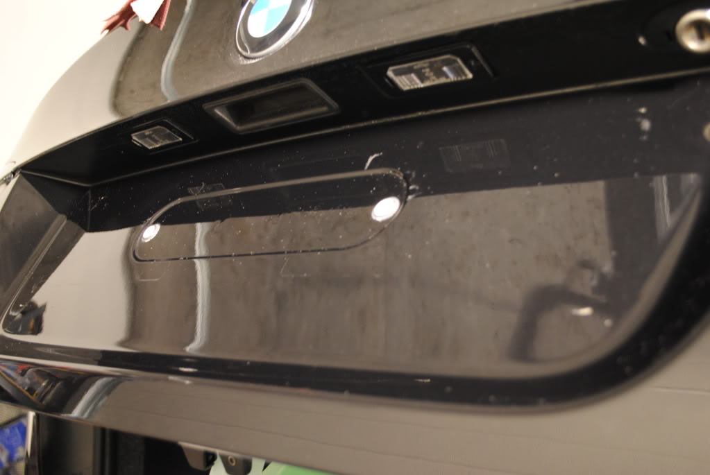

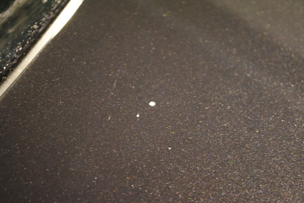

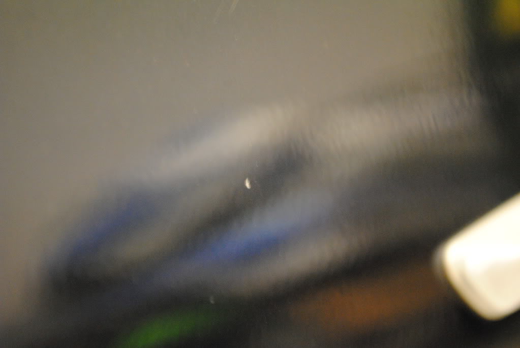

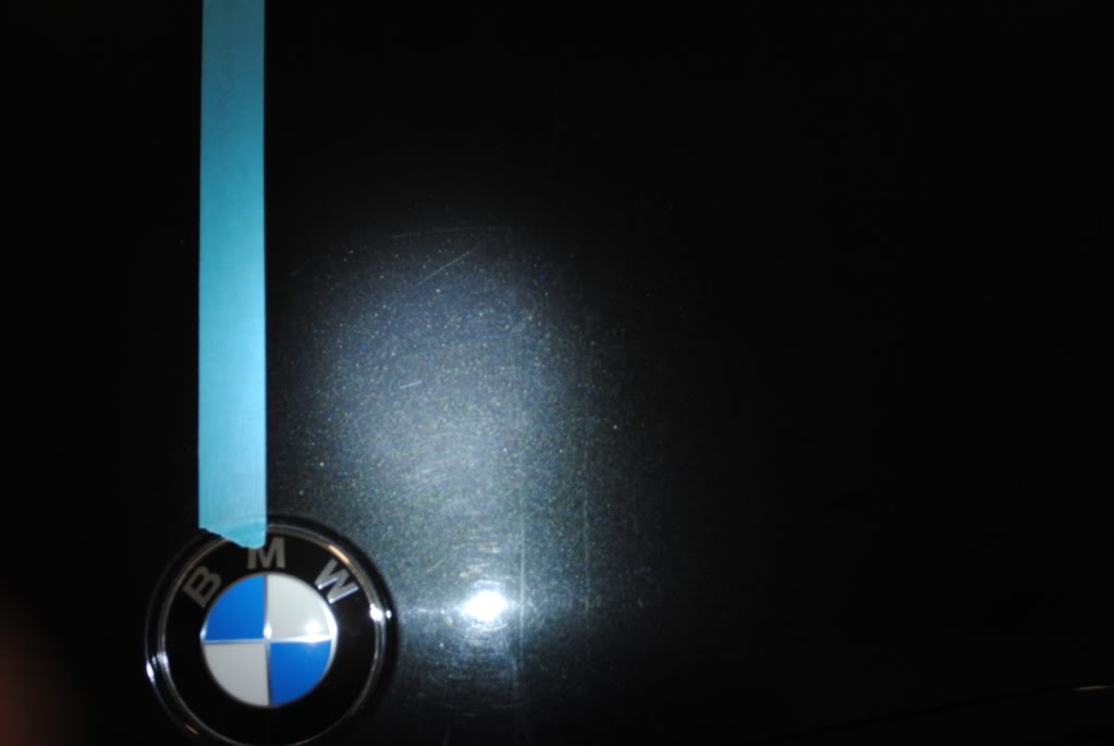

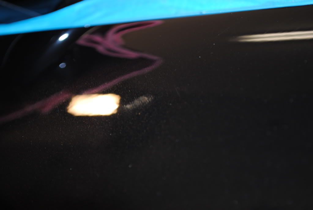

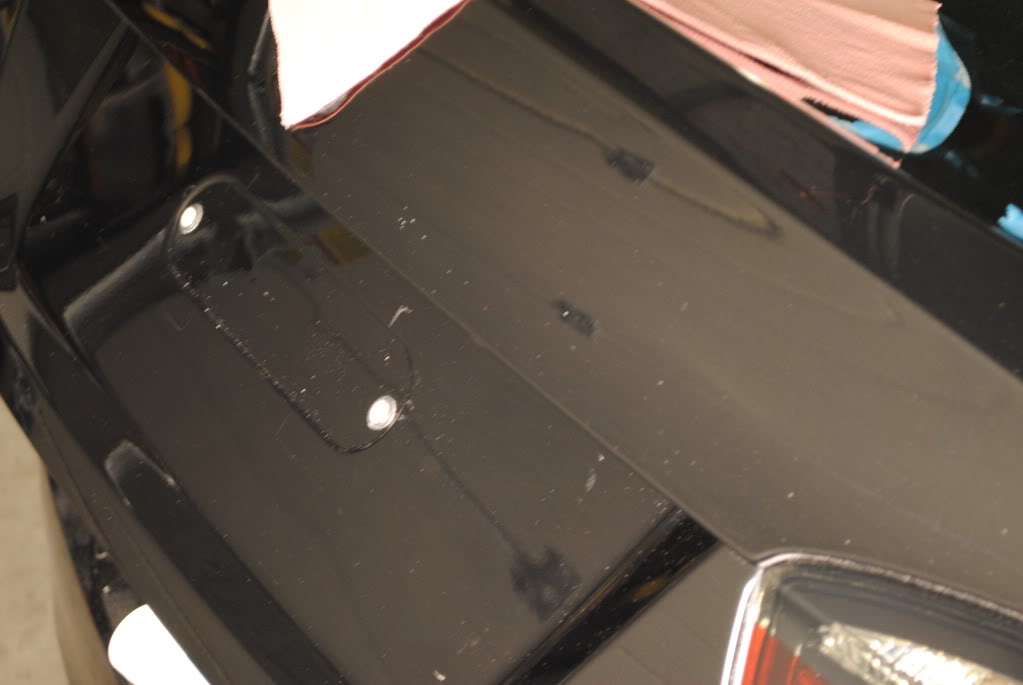

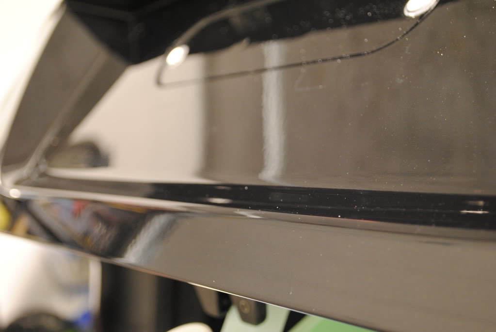

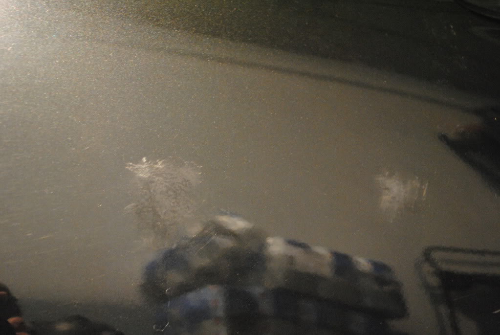

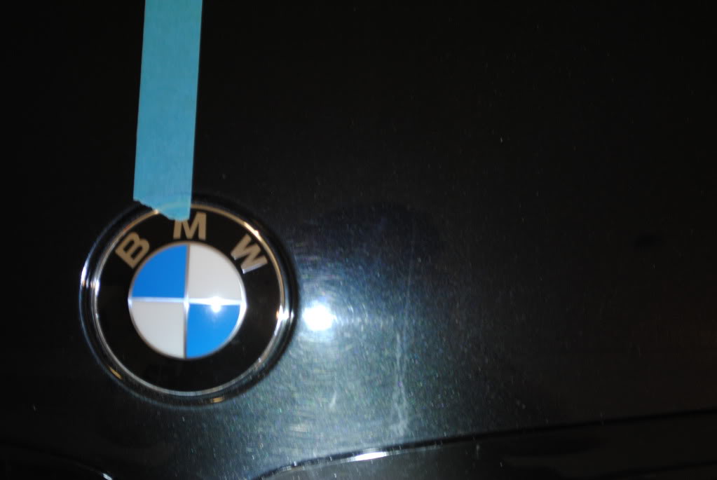

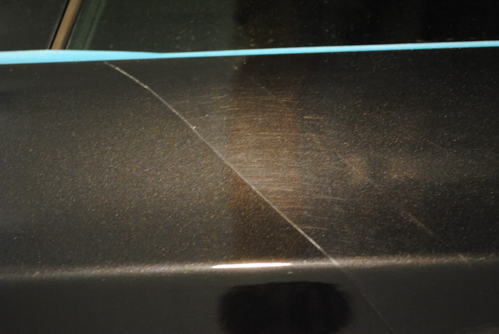

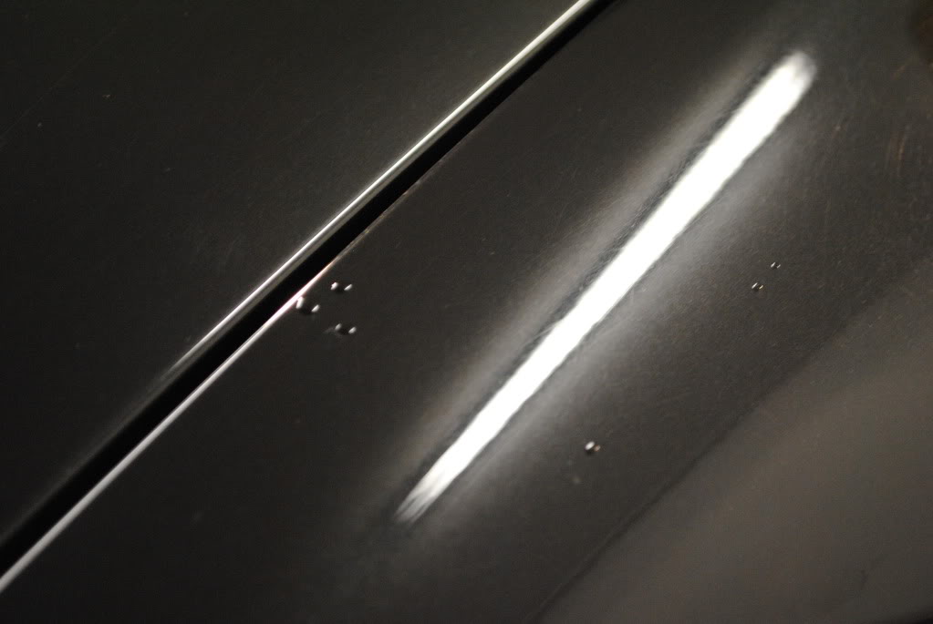

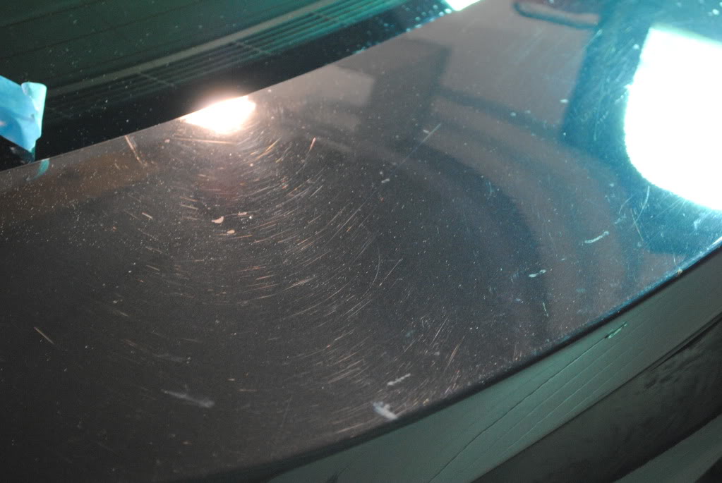

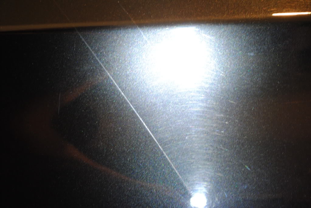

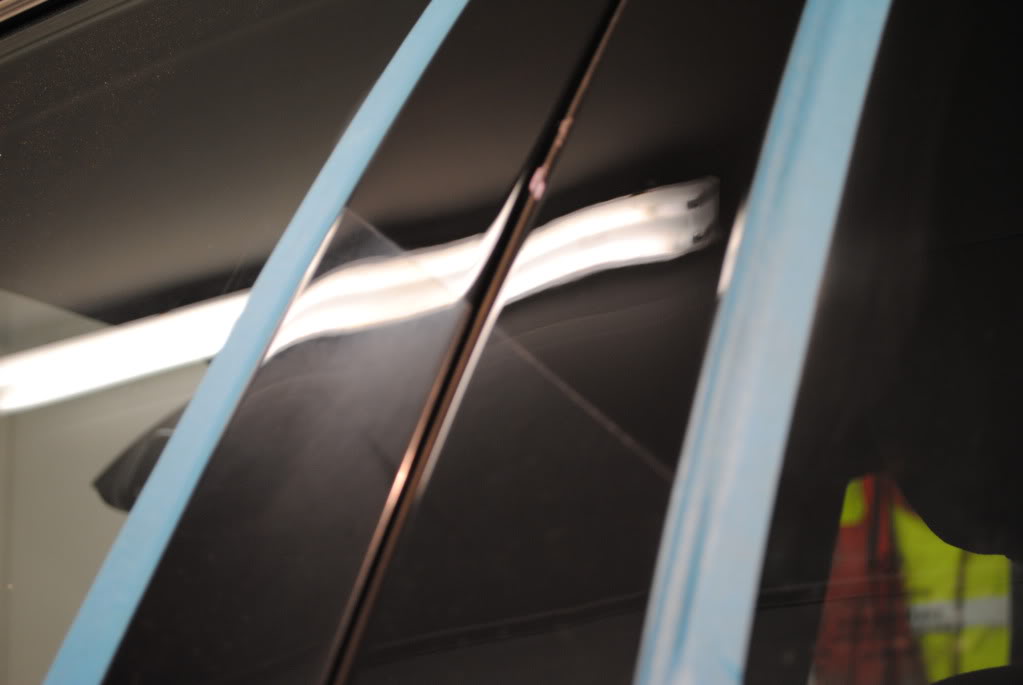

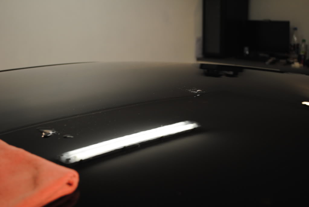

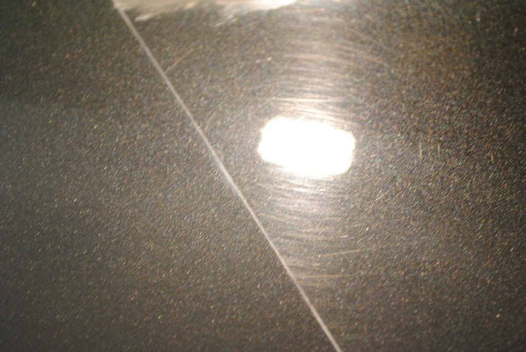

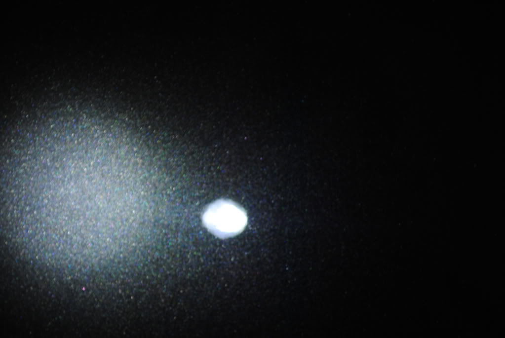

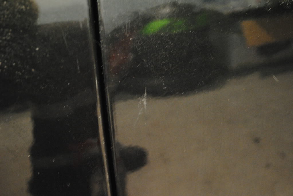

Begynner med litt bilder av inspeksjon av lakk, samtidig som noen steinspruter fikk lakk. En dråpe er nok! :)
Var kanskje litt raus med lakken, men etter våtslip og korrigering ble disse ganske så bra.

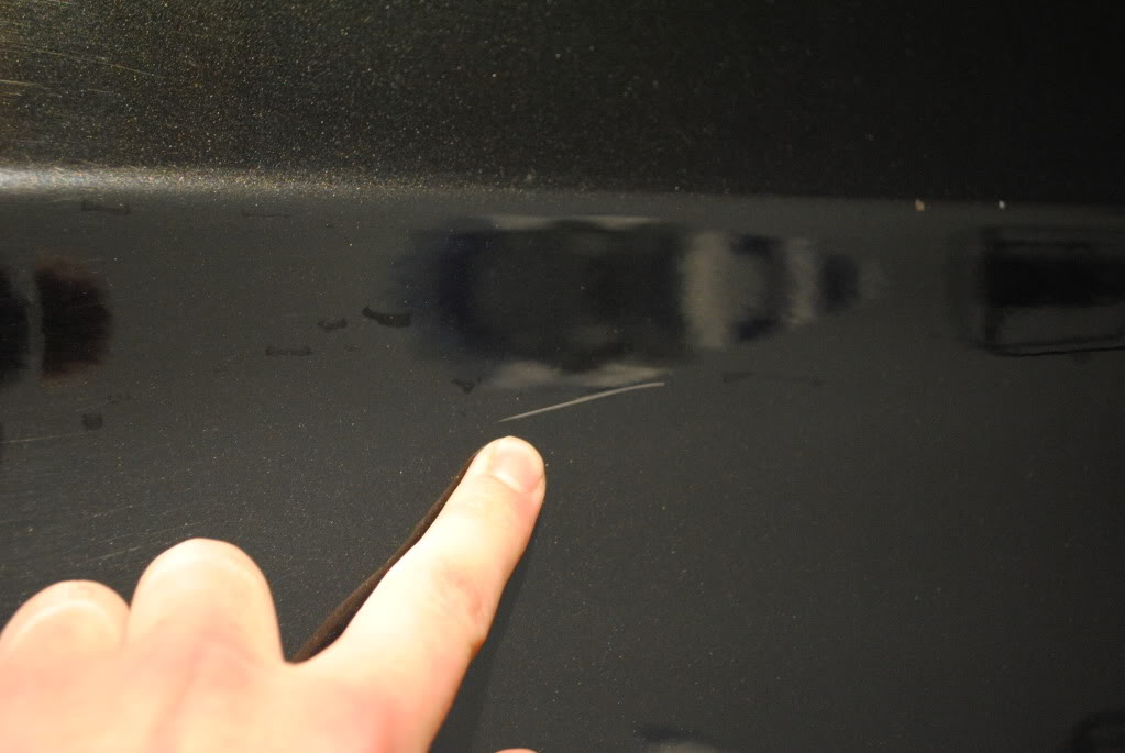

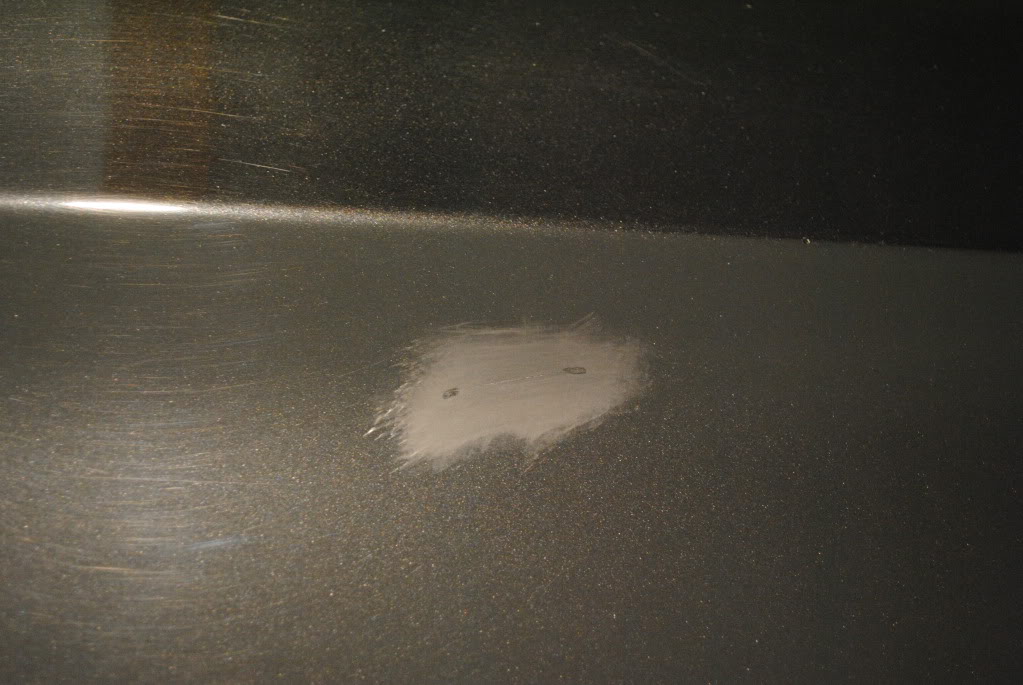

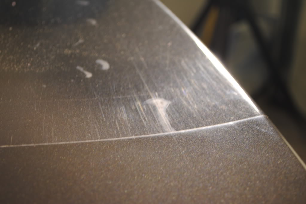

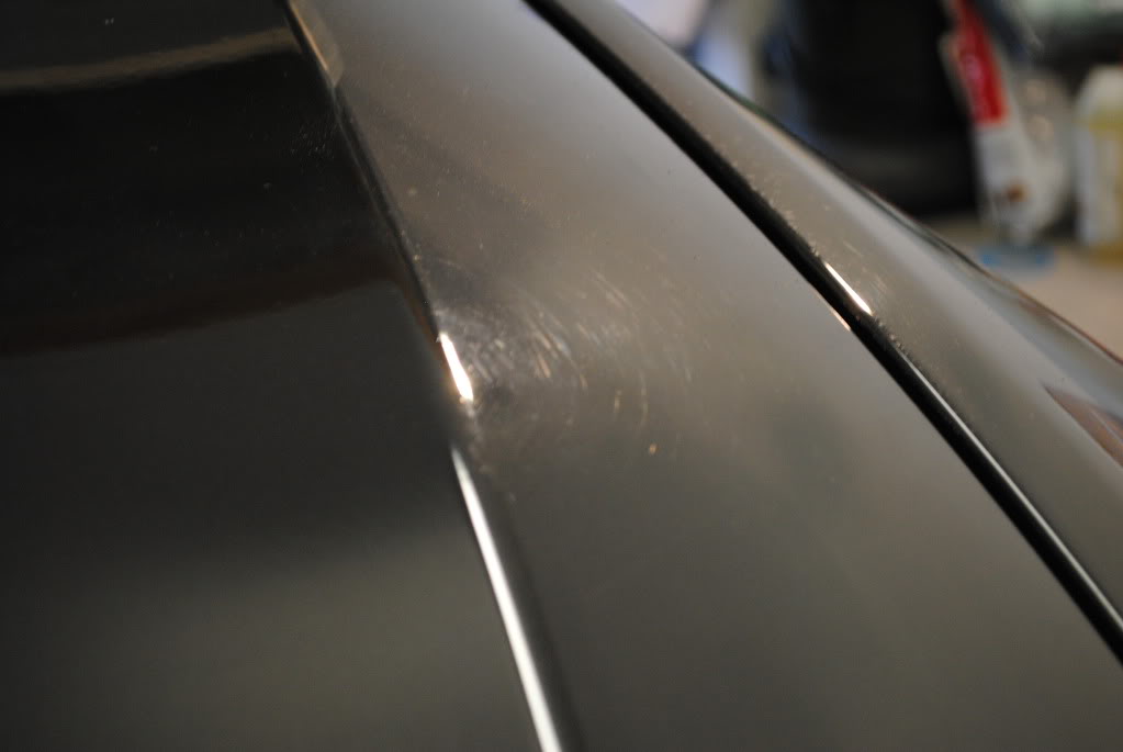

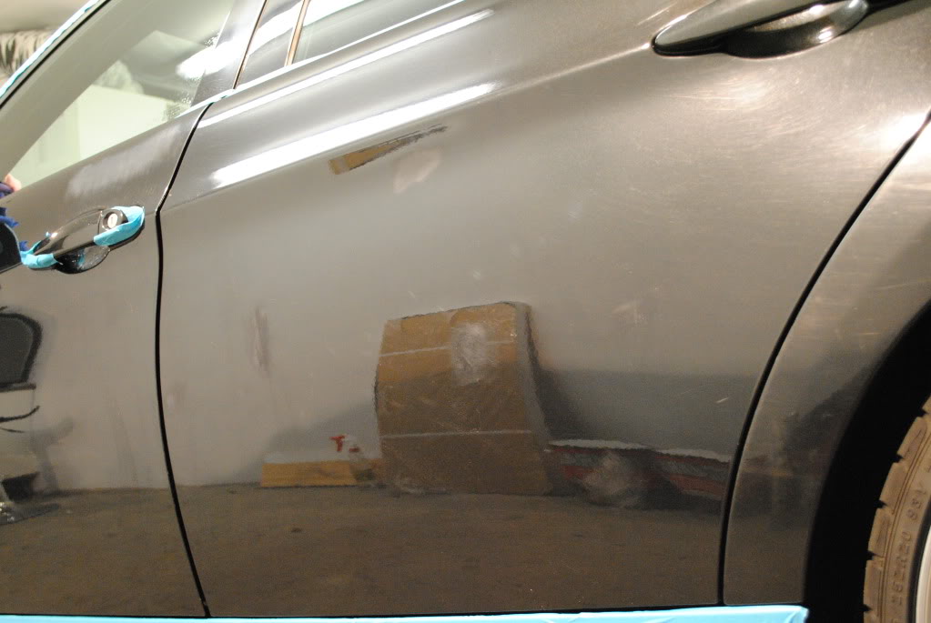

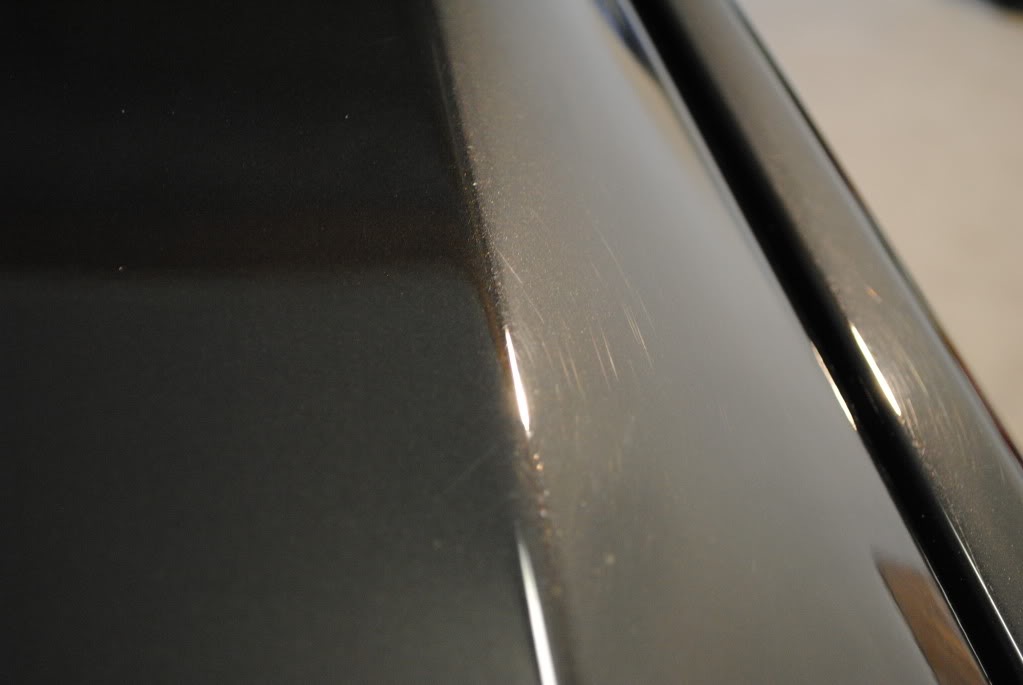

Man kan også se at noen andre har vært her tidligere å prøvd å fylt noen riper og steinspruter uten perfekt resultat. Litt å fikse opp i, med andre ord.

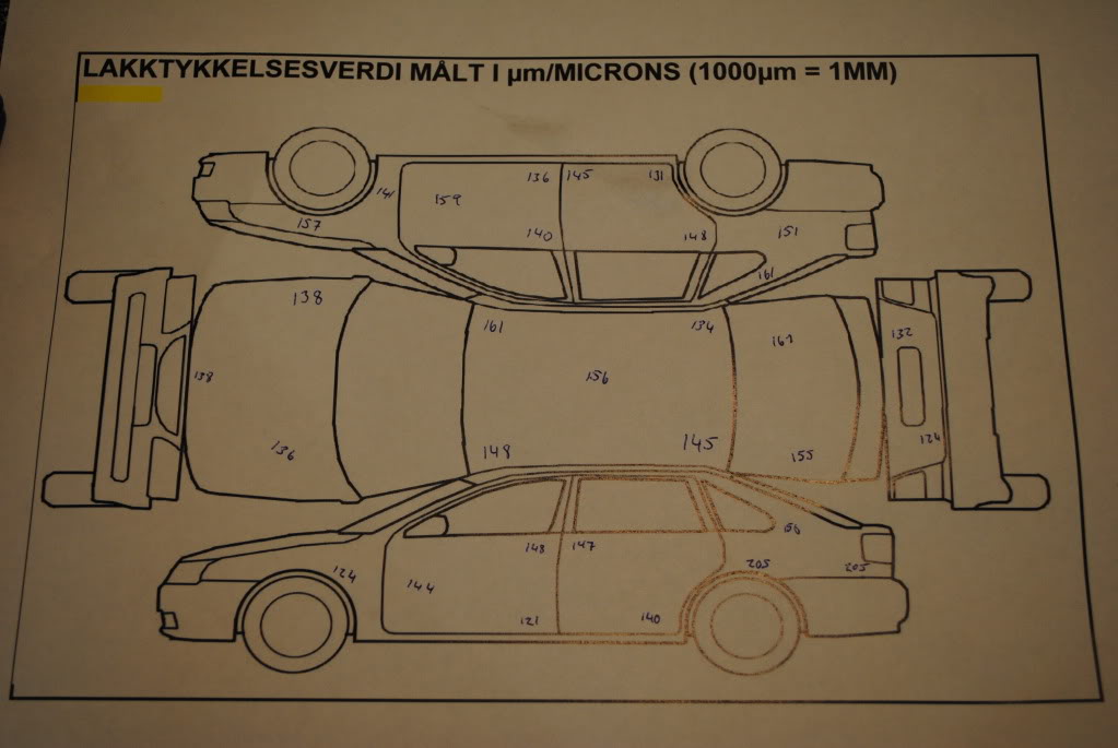

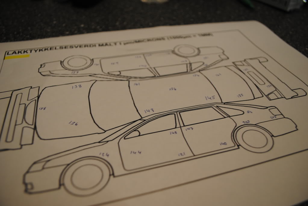

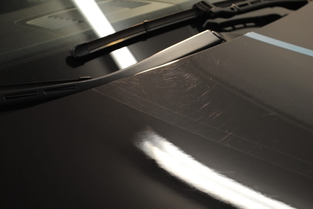

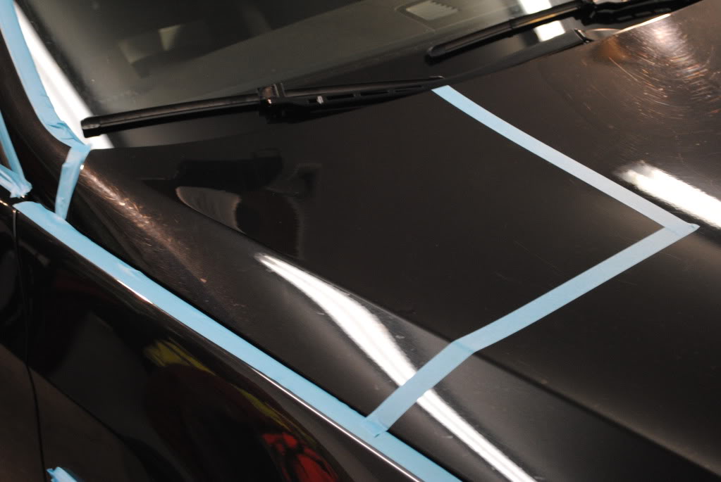

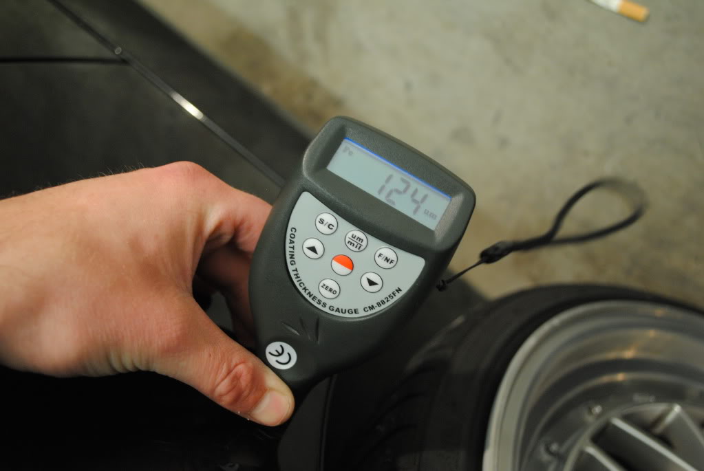

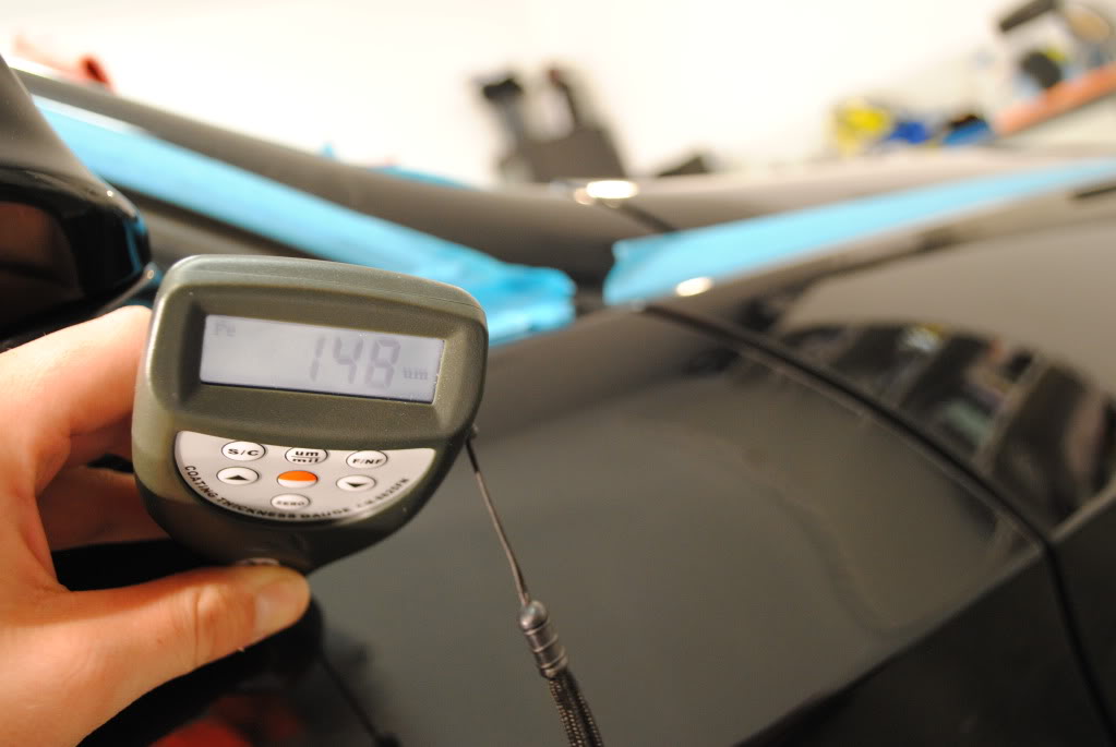

Deretter var det klart for å måle lakkdybden rundt om. Jeg fikk printa meg ut reg.skjema, og fylte dette ut. Til slutt satt jeg opp gjennomsnittlig lakkdybde slik jeg visste sånn ca. hva jeg hadde å gå utifra mtp. korrigering.
Jeg har tatt en slik bil tildigere, og var ganske så sikker på at lilla scholl og S03 var en sikker vinner på denne bilen - det viste seg å stemme ganske bra.

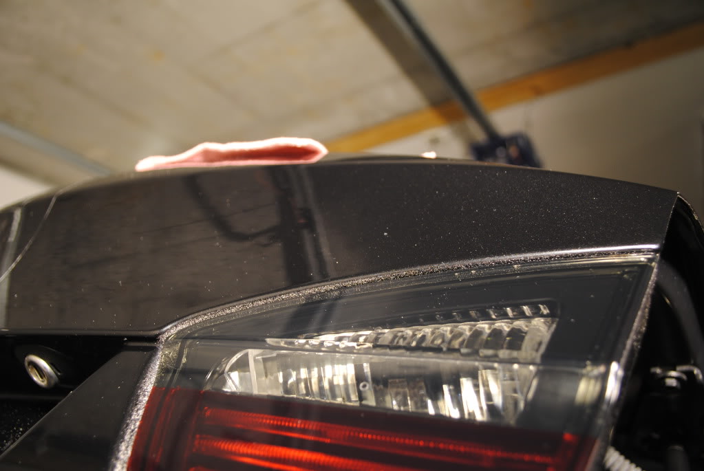

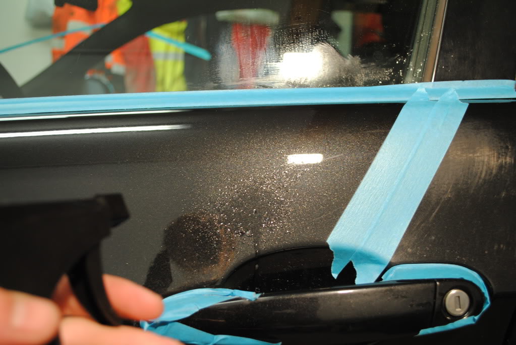

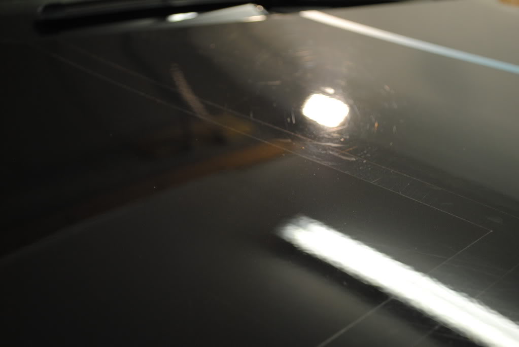

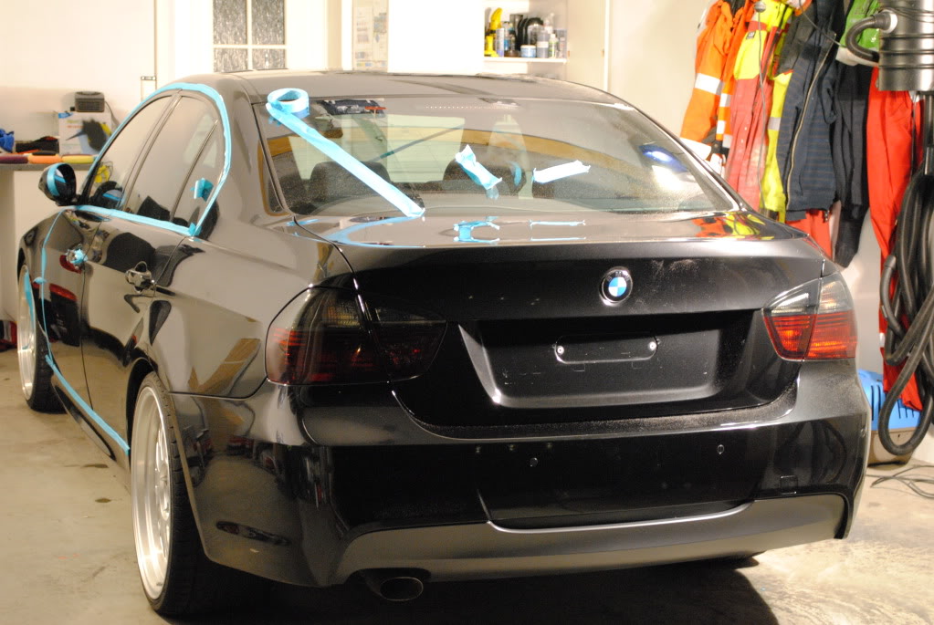

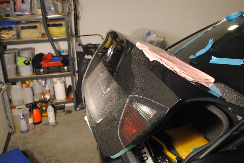

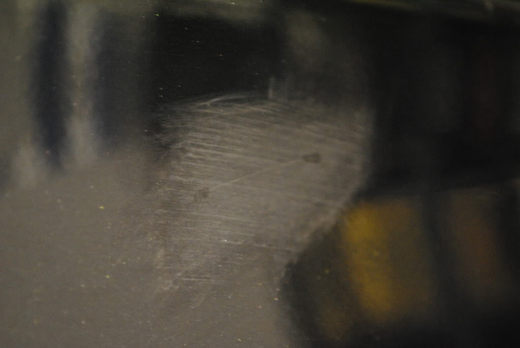

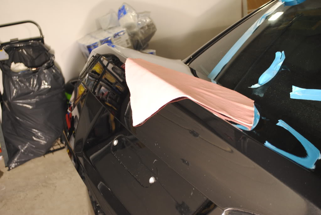

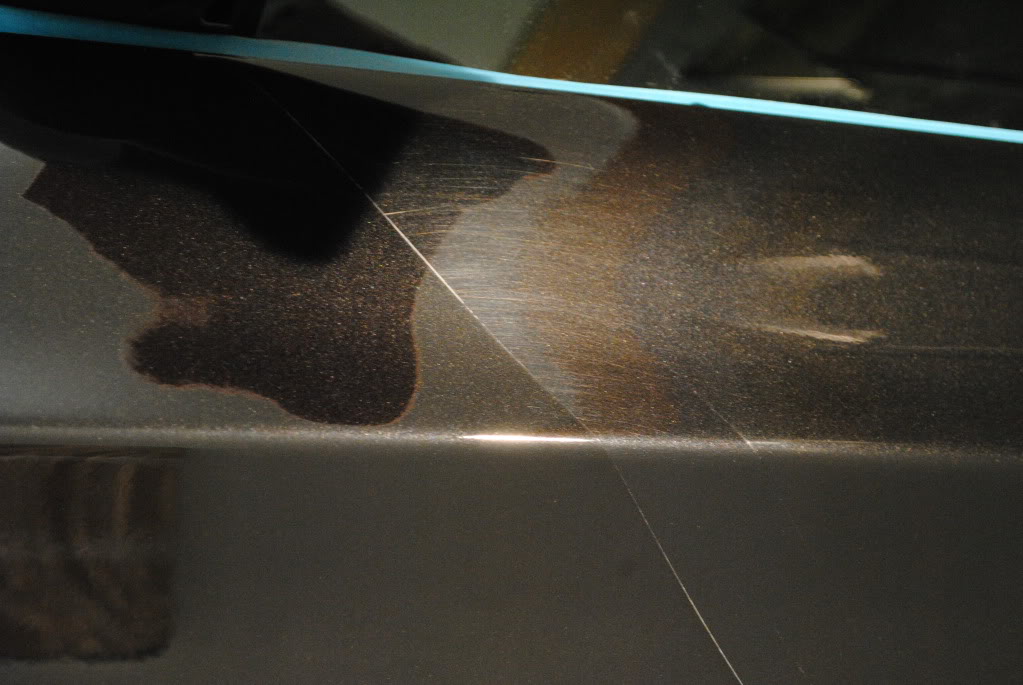

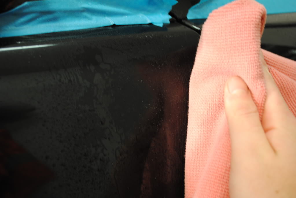

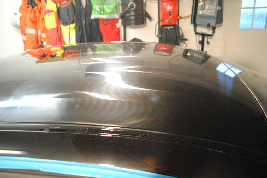

To dager senere var det klart for å begynne på igjen.. Jeg begynte da med våtsliping av samtlige flekker som hadde fått lakk.. P2000 etterfulgt av P2500, og RIKELIG med vann. Etterpå ble det hard rubbing og etterkontroll med wipedown.

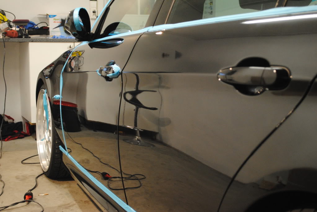

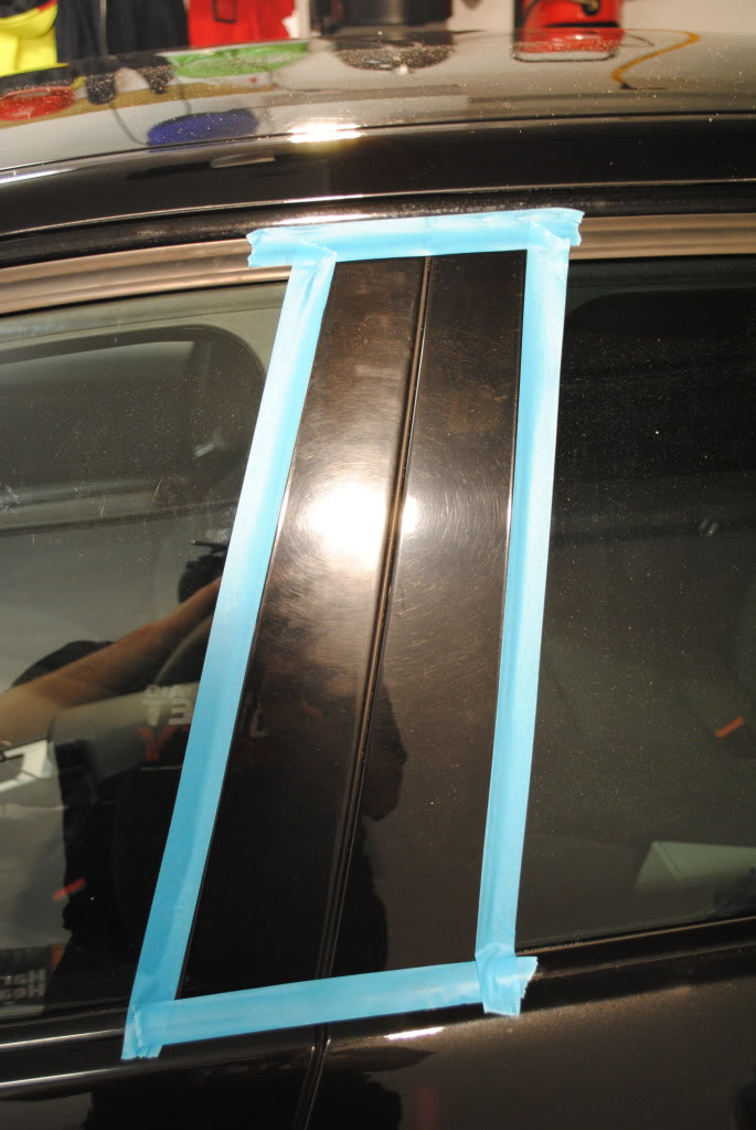

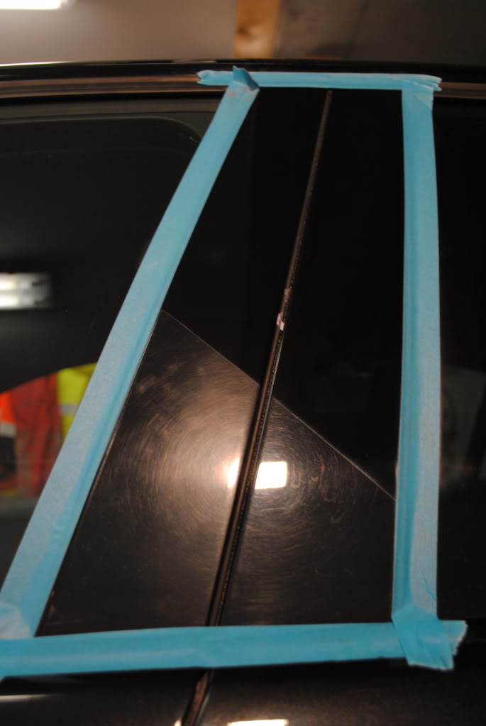

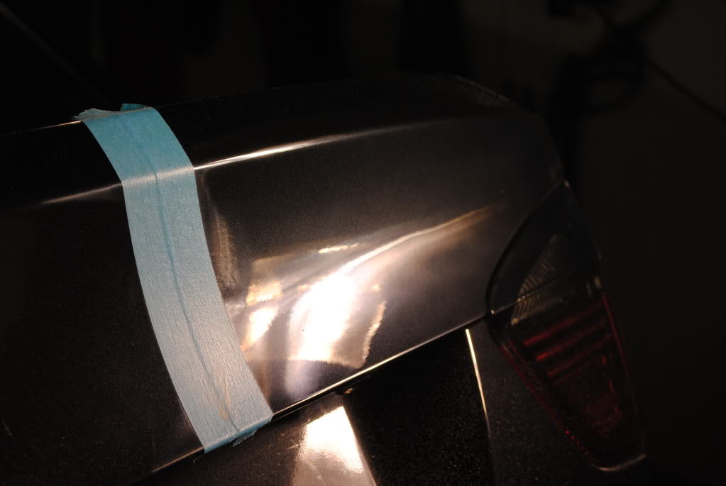

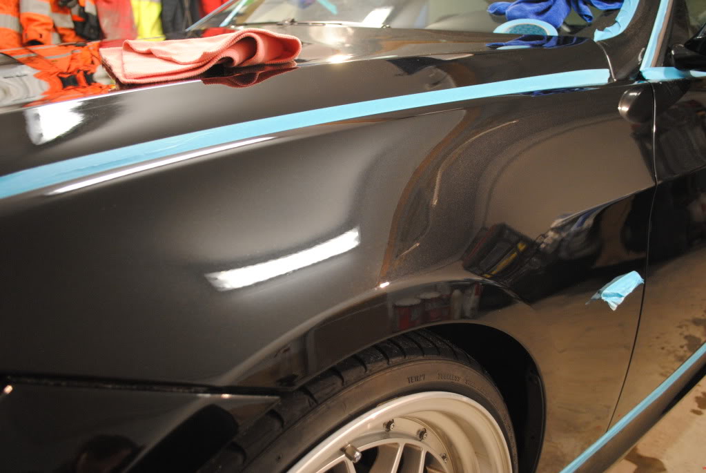

Deretter var det ivei igjen med korrigering. Fikk tatt litt 50-50 bilder på vei rundt bilen

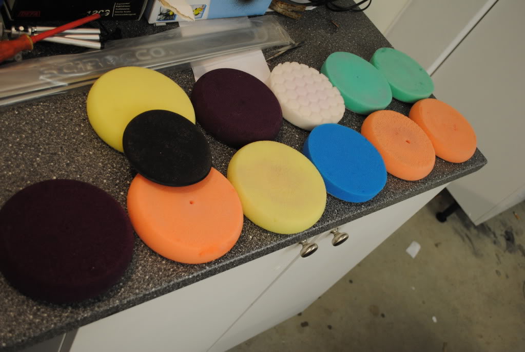

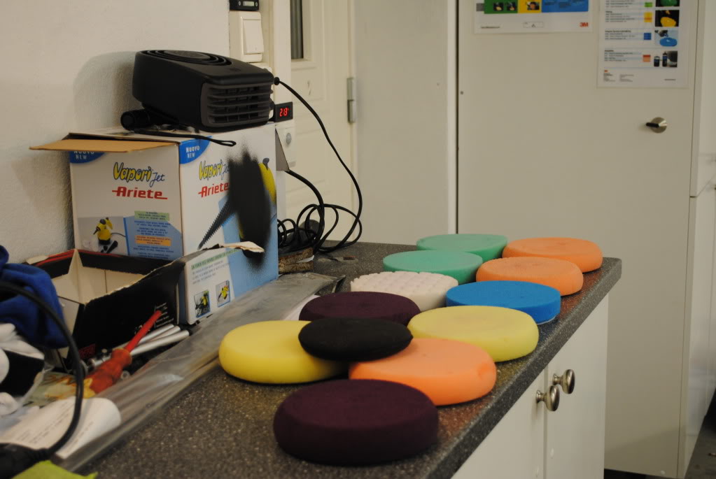

Liten pause - Vaska pads i surfex og skylte godt. Her ligger de til tørk under hetebølgen fra Defa

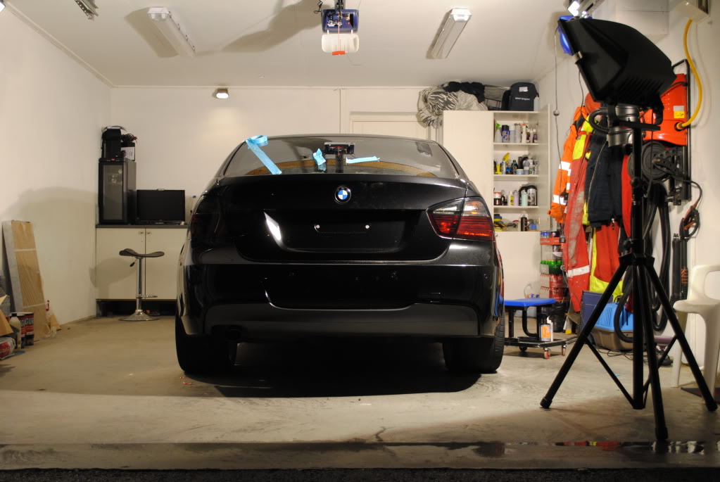

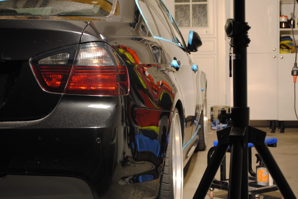

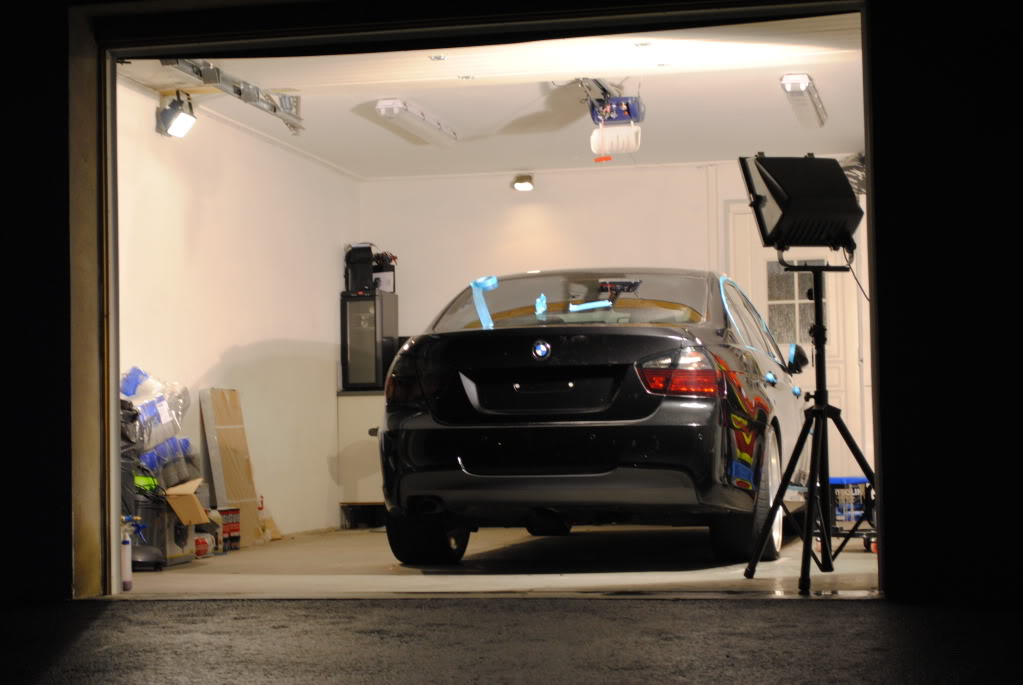

Begynner å bli sen kveld dette her, så det var på tide med en liten photoshoot av bilen:

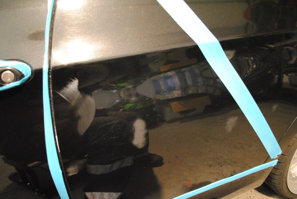

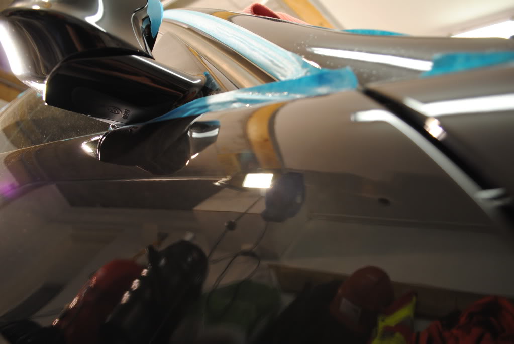

Ny dag og nye muligheter - Våtslip før korrigering, igjen.

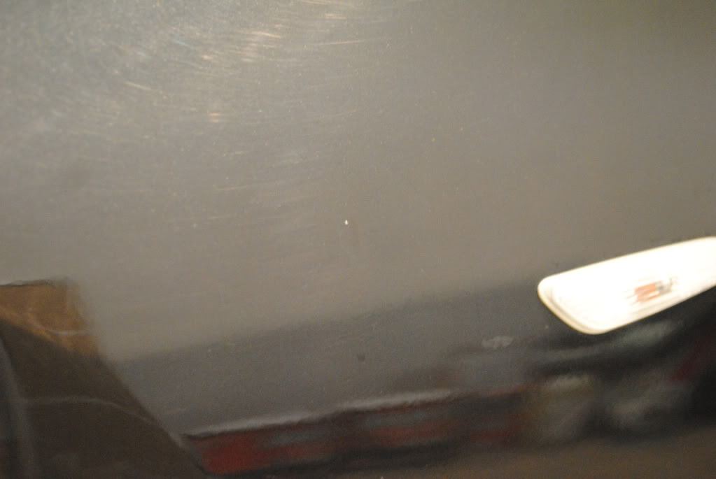

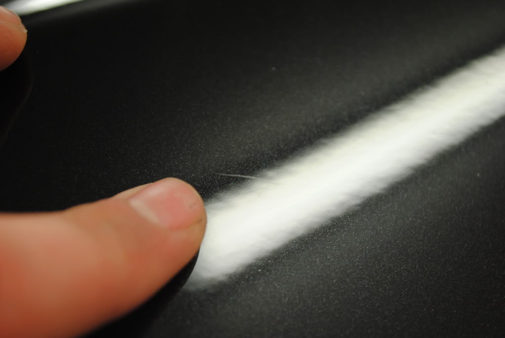

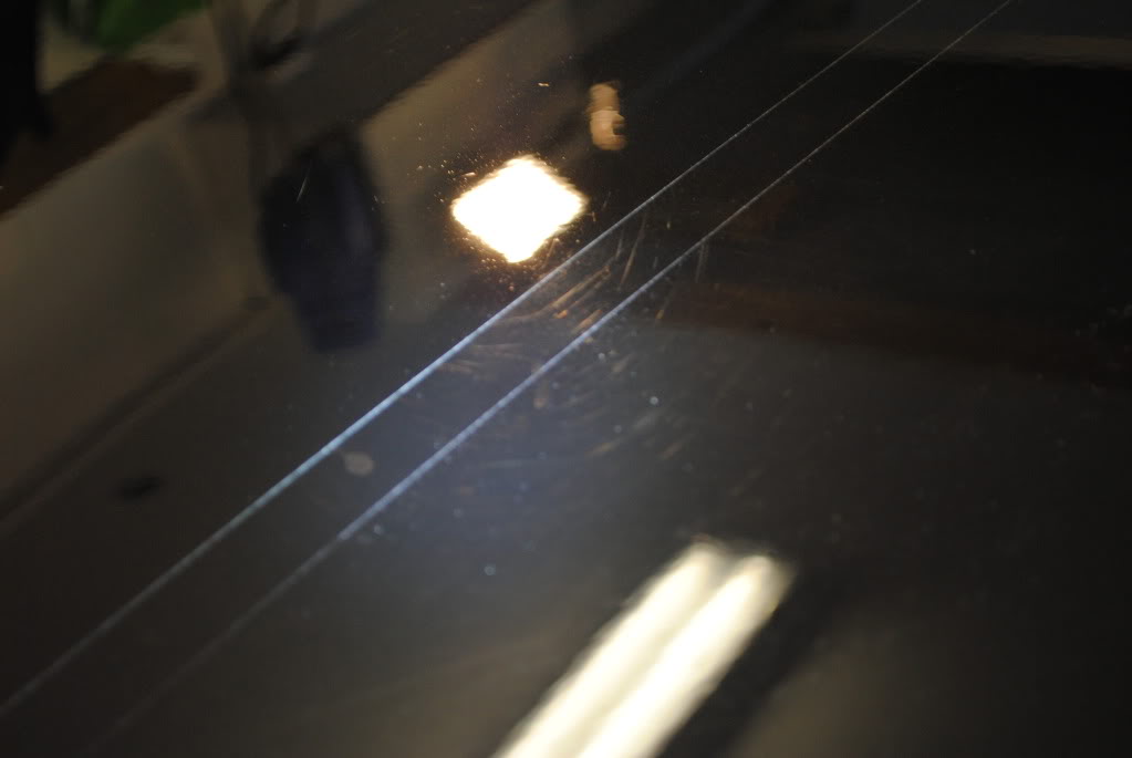

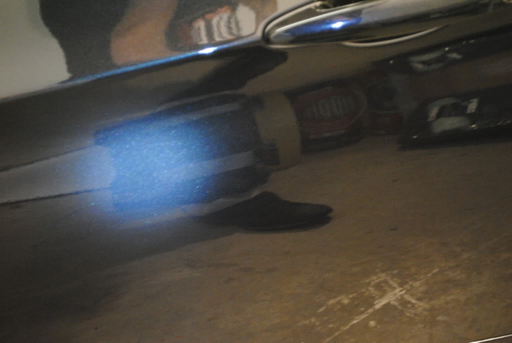

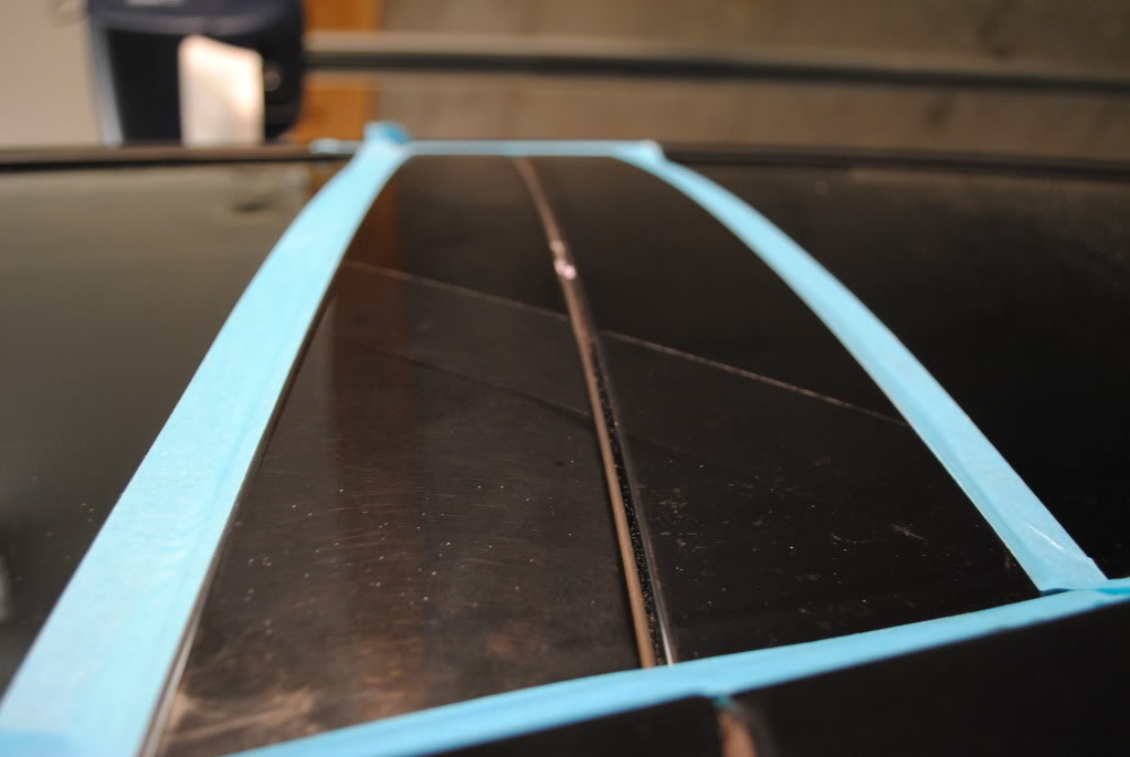

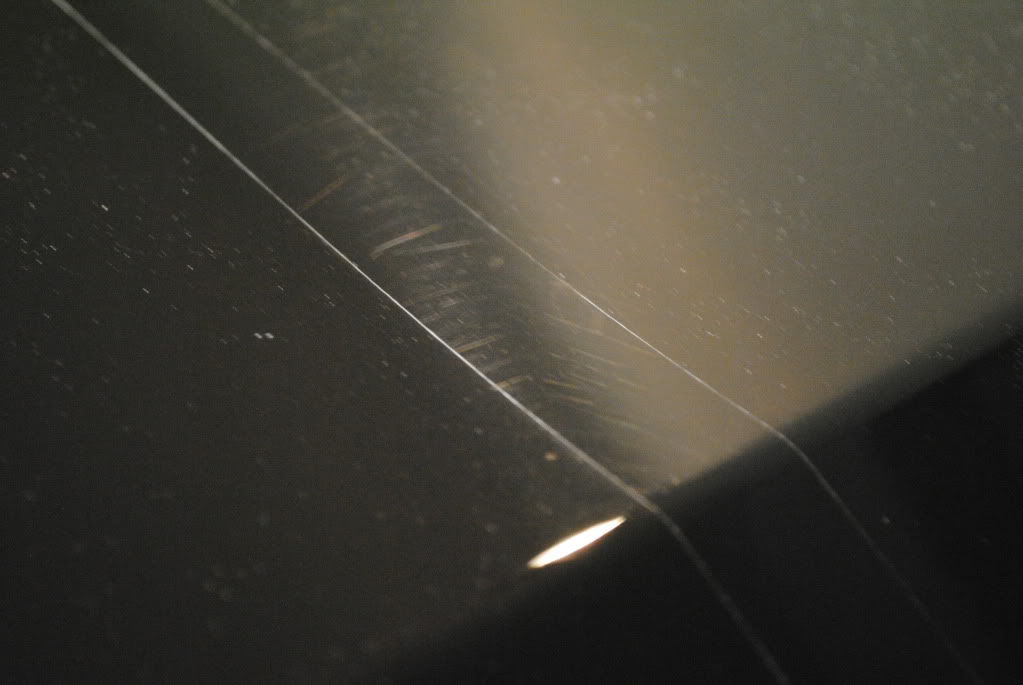

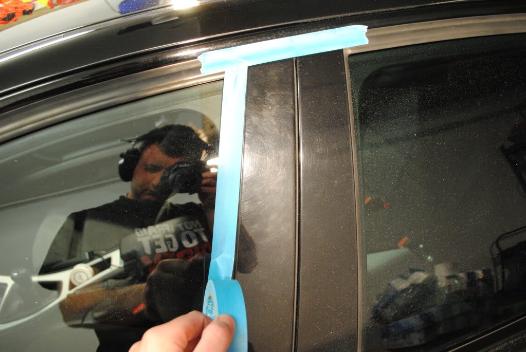

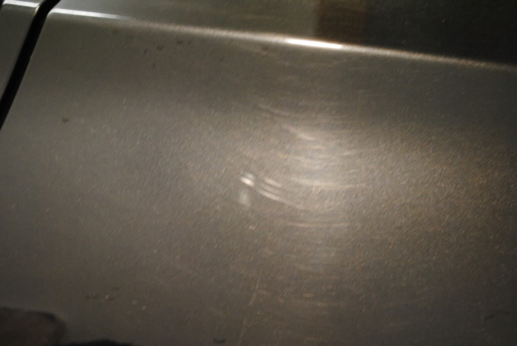

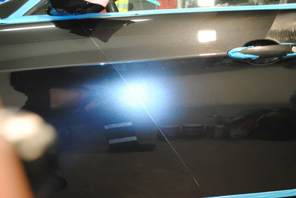

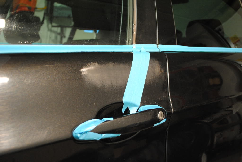

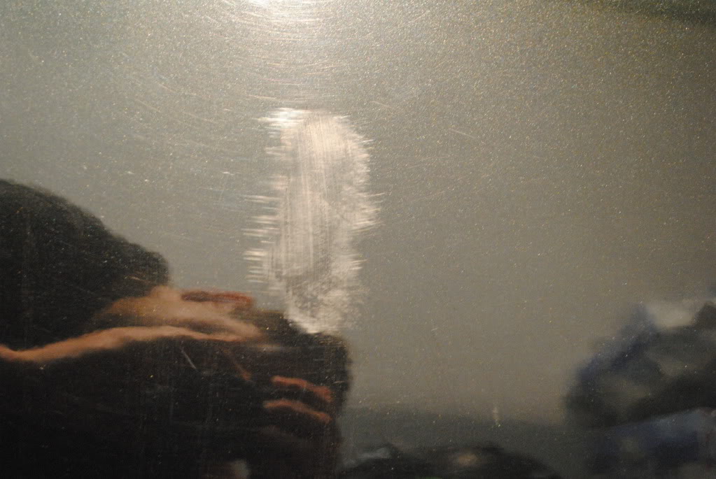

Jeg begynte nå på neste side av bilen og fikk våtslipt et par plasser igjen. Under speilet på fremdøra målte jeg flere ganger for å være sikker, da det var en del kloremerker - mulig etter hund. Ikke godt å ta bilde av disse, men i riktig lys så så man dem ganske godt.
Grovt regnet ble det slipt ca. 10my på hele seansen med våtslip og korrigering (mye)

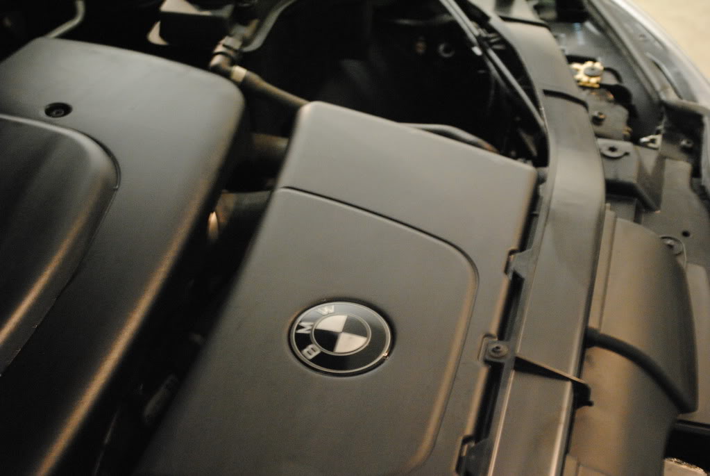

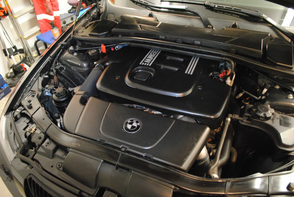

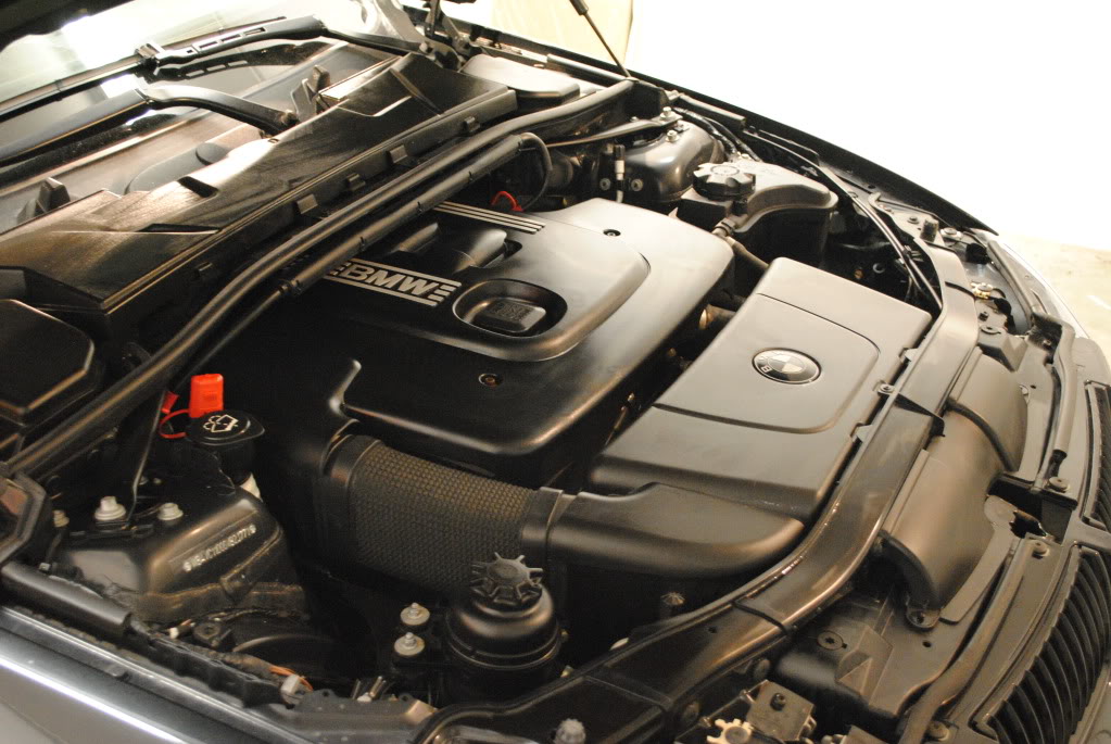

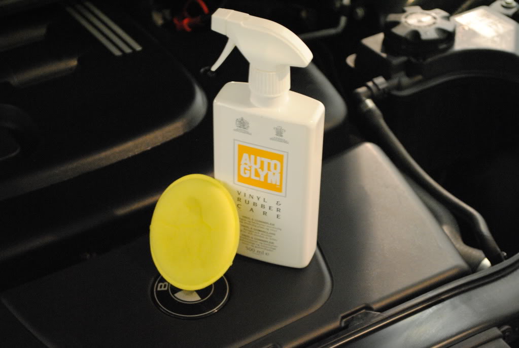

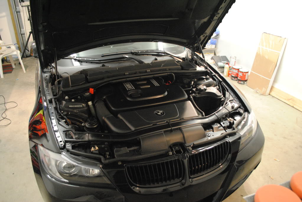

Da var grovrubbing endelig ferdig og jeg slappet av med litt småtterier under panser etc. Her blir
plast shinet.

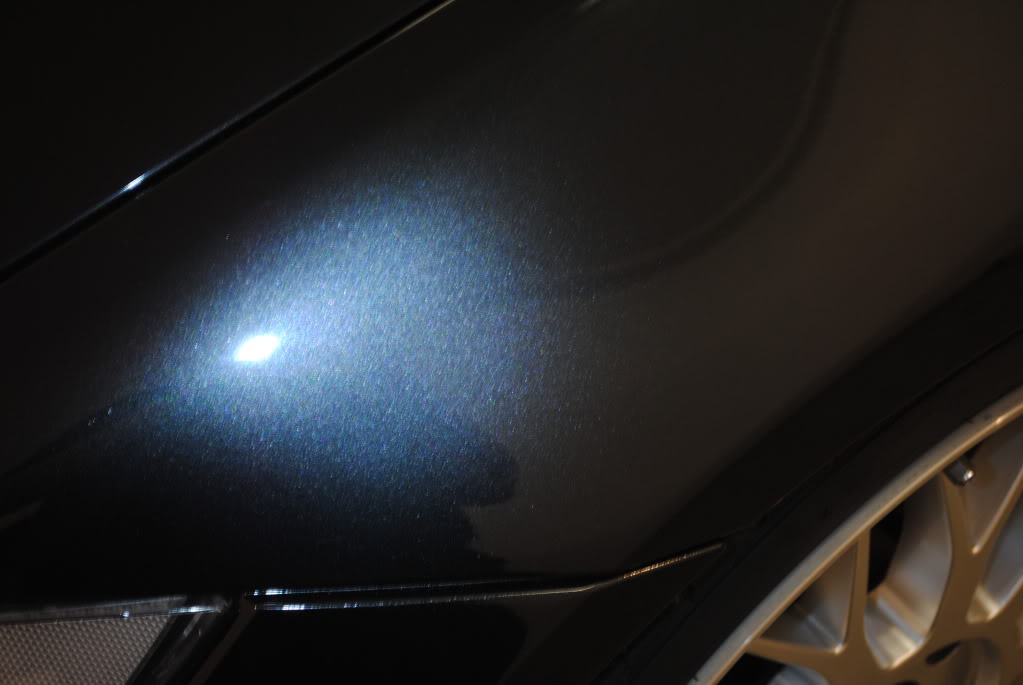

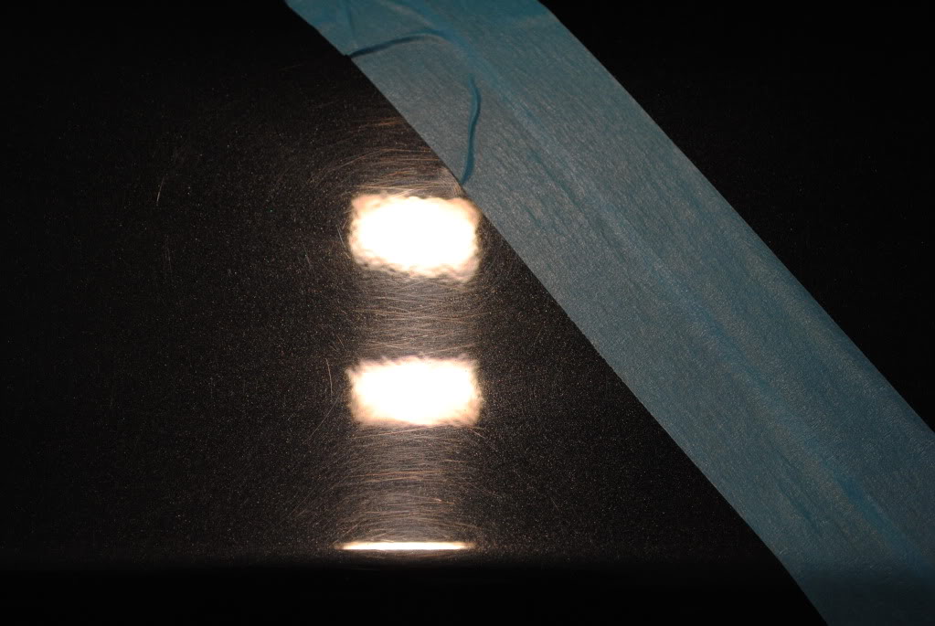

Neste steg: Lilla scholl og S17 på DA. Her skal det gnikkes...
Deretter ble bilen rengjort og alt av støv fjernet.
Neste steg på menyen: Orange scholl og S30 på DA. Kosejobb!

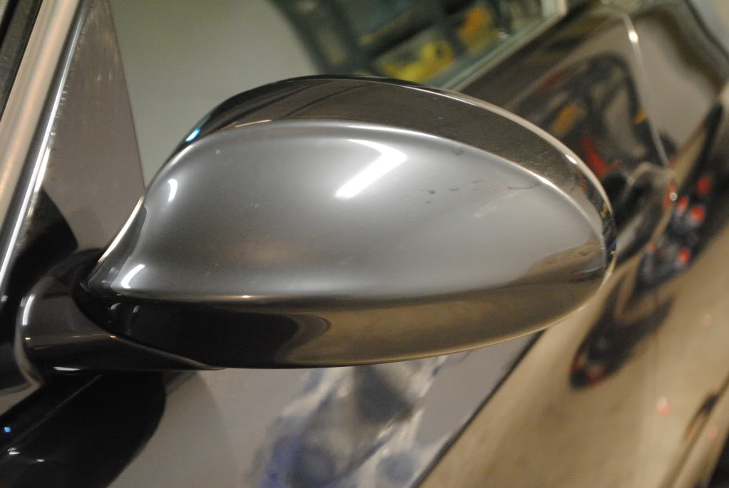

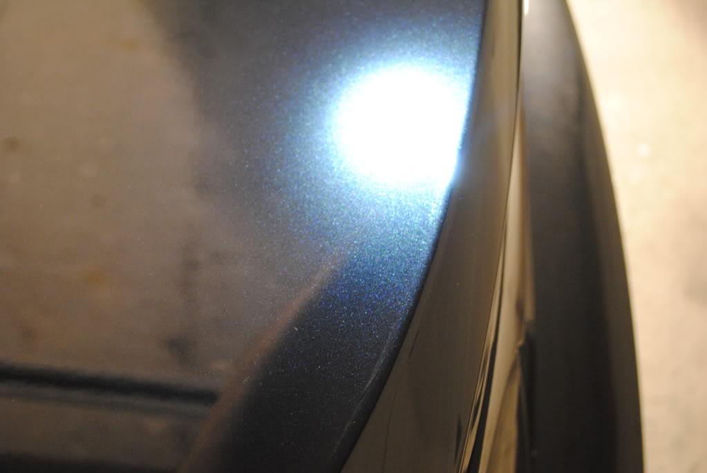

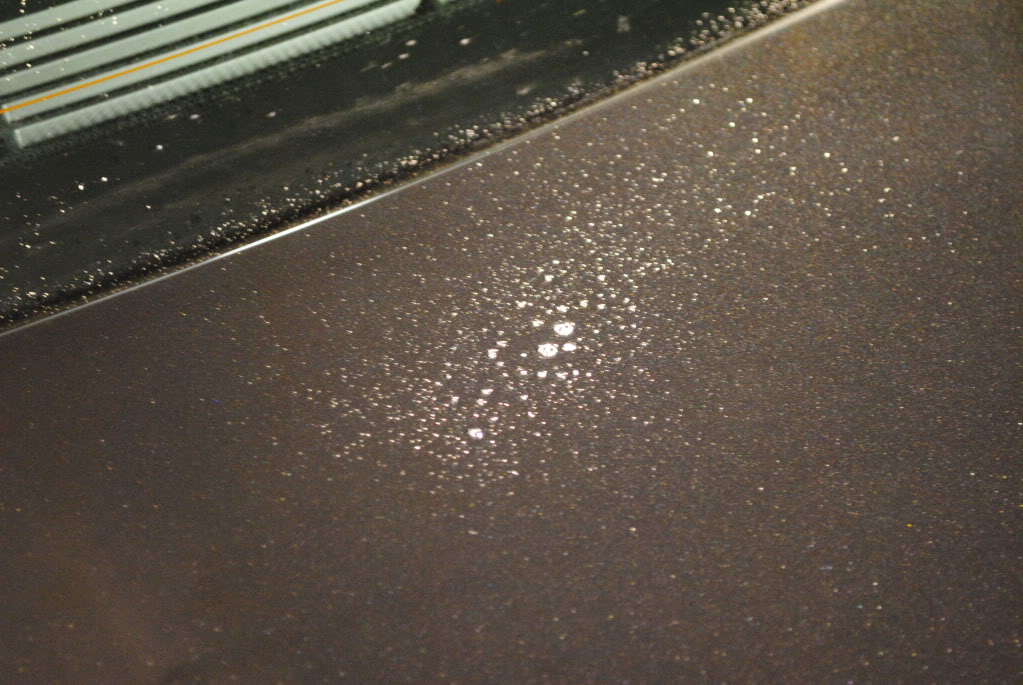

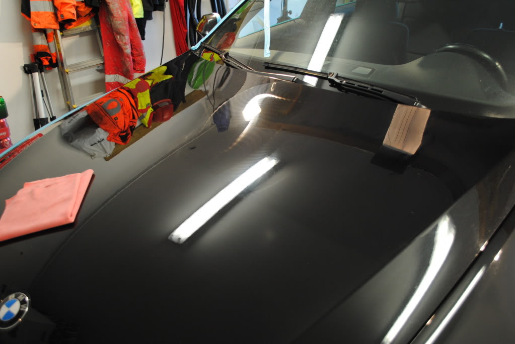

Bildene som følger er bare for show off - bilen begynner å bli virkelig blank. Sjekker også etter holos.

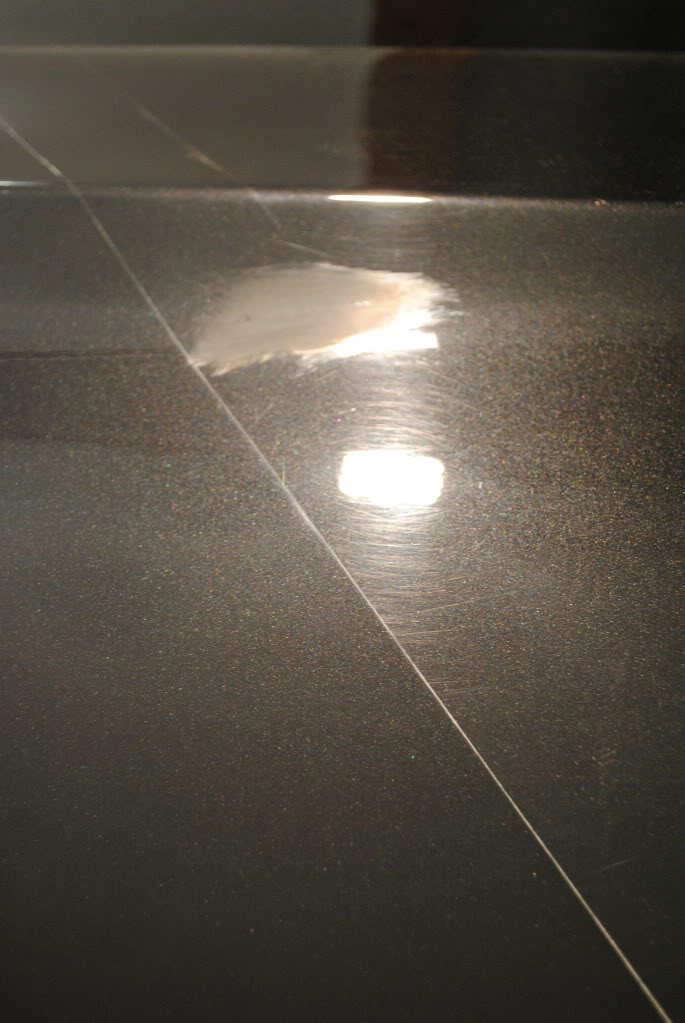

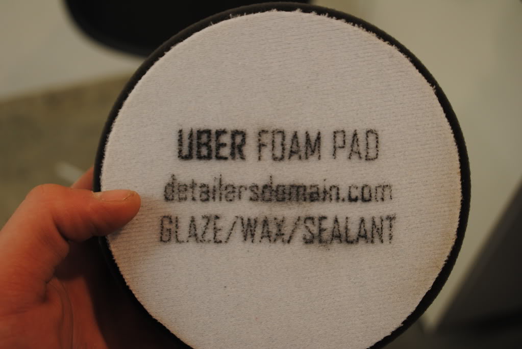

Så var det å lete frem litt Show glaze - helt innerst i skapet...

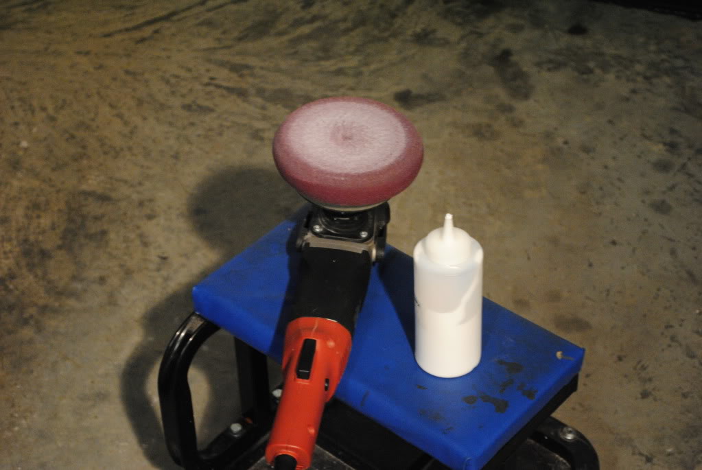

Påført på lav hastighet på DA, sort uber for påføring. Jeg jobba på hele bilen og lot det stå å tørke før jeg begynte å buffe av. Det viste seg å være en lekende lett jobb å buffe. Lakken er silkemyk!

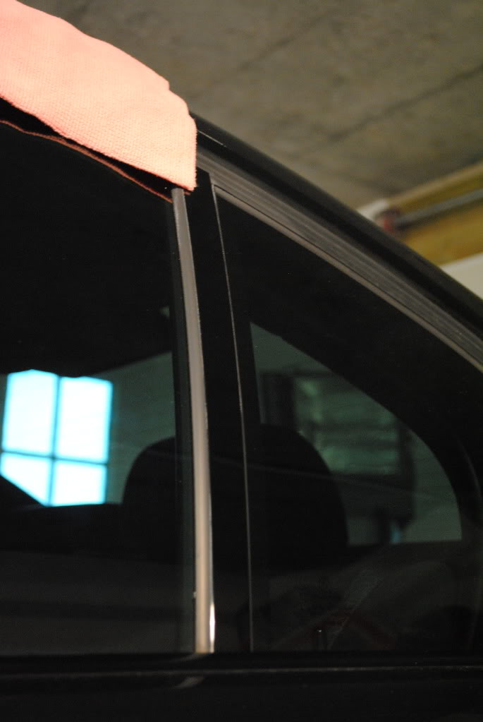

Vinduer fikk glassforsegling, men fikk ikke tatt bilde av dette..

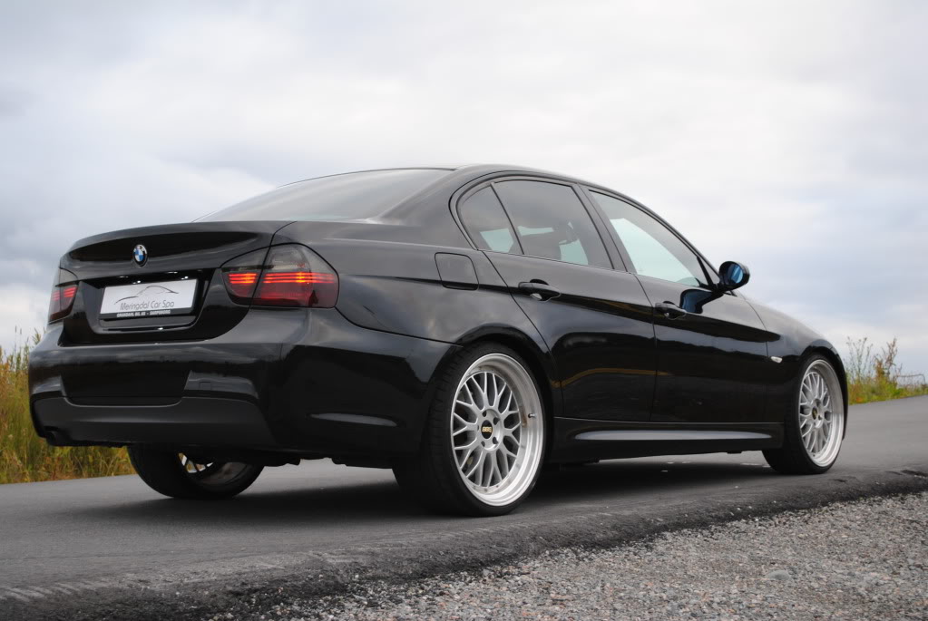

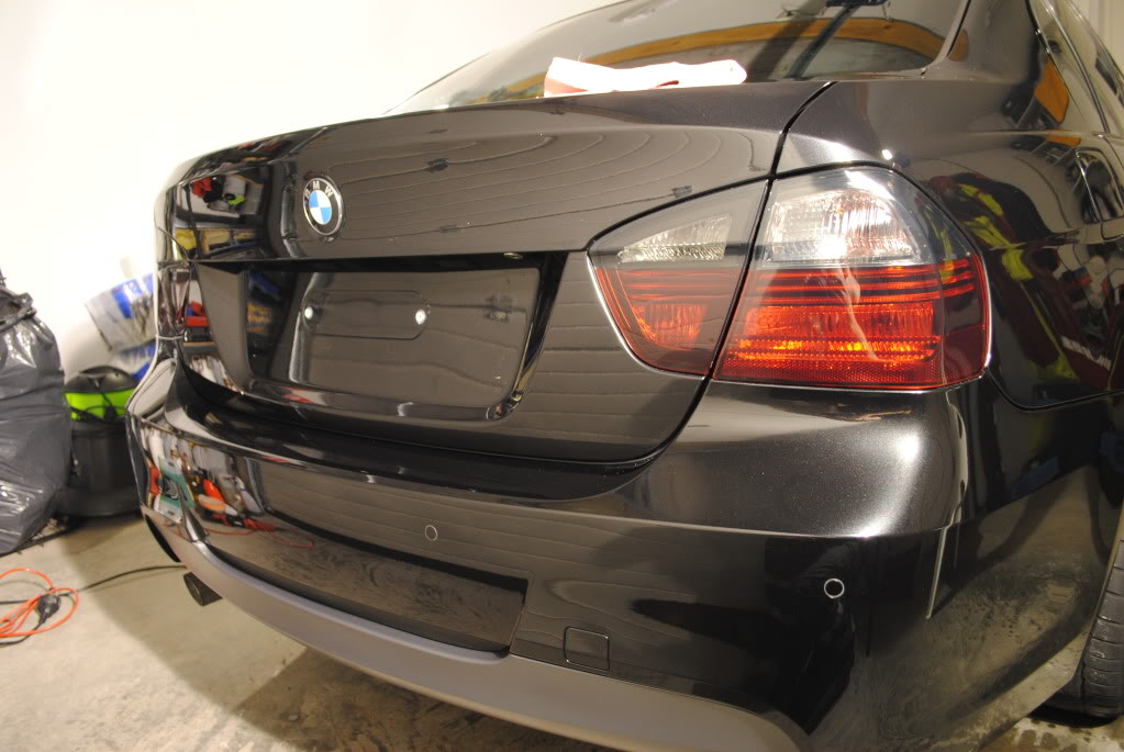

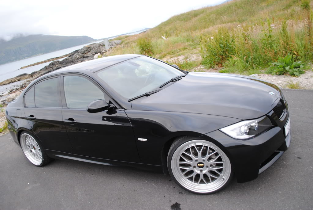

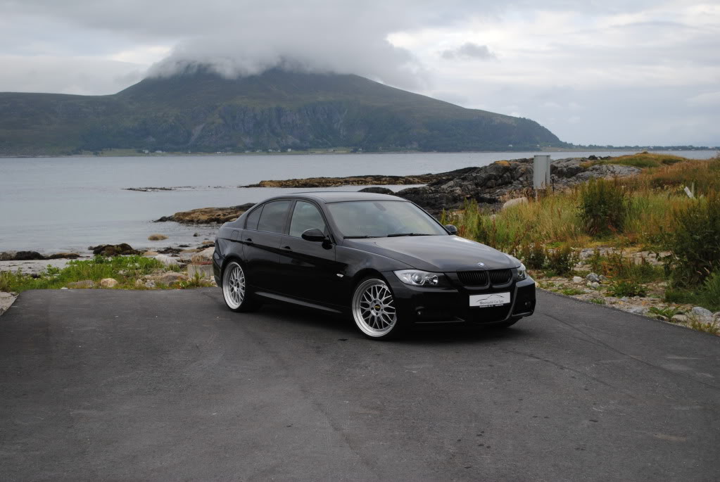

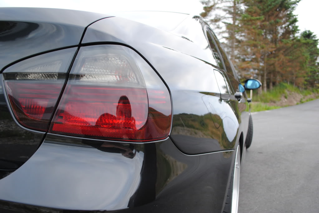

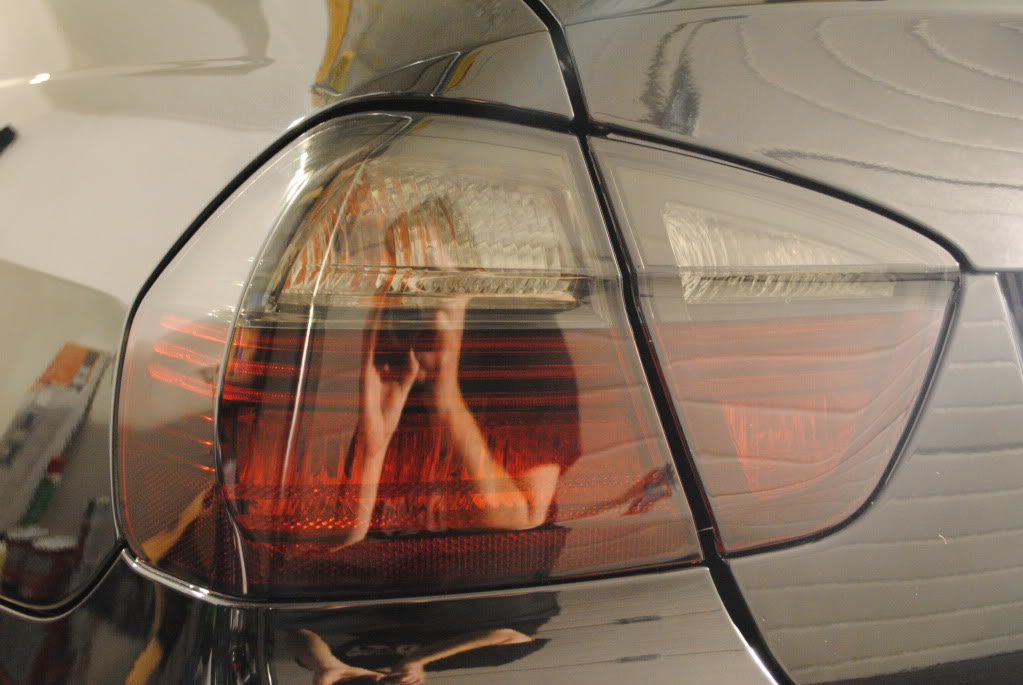

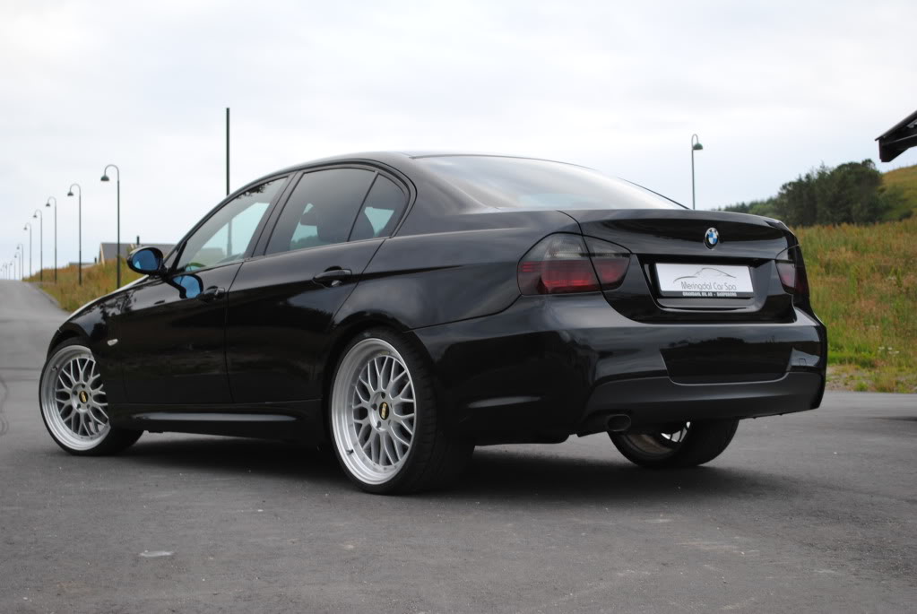

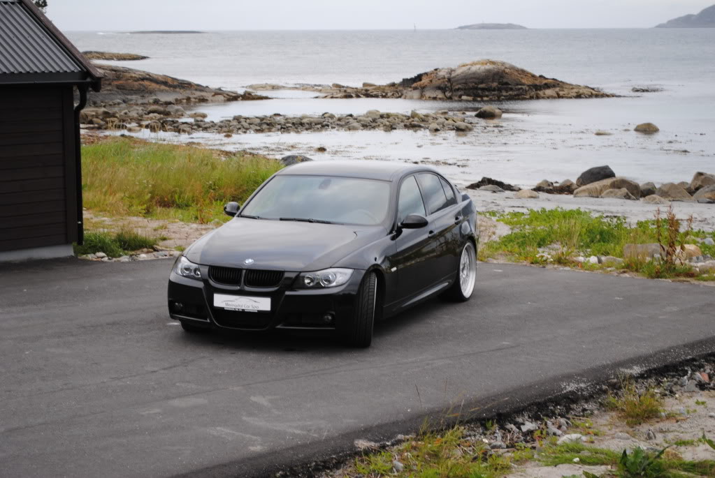

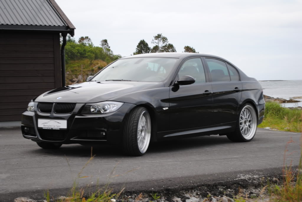

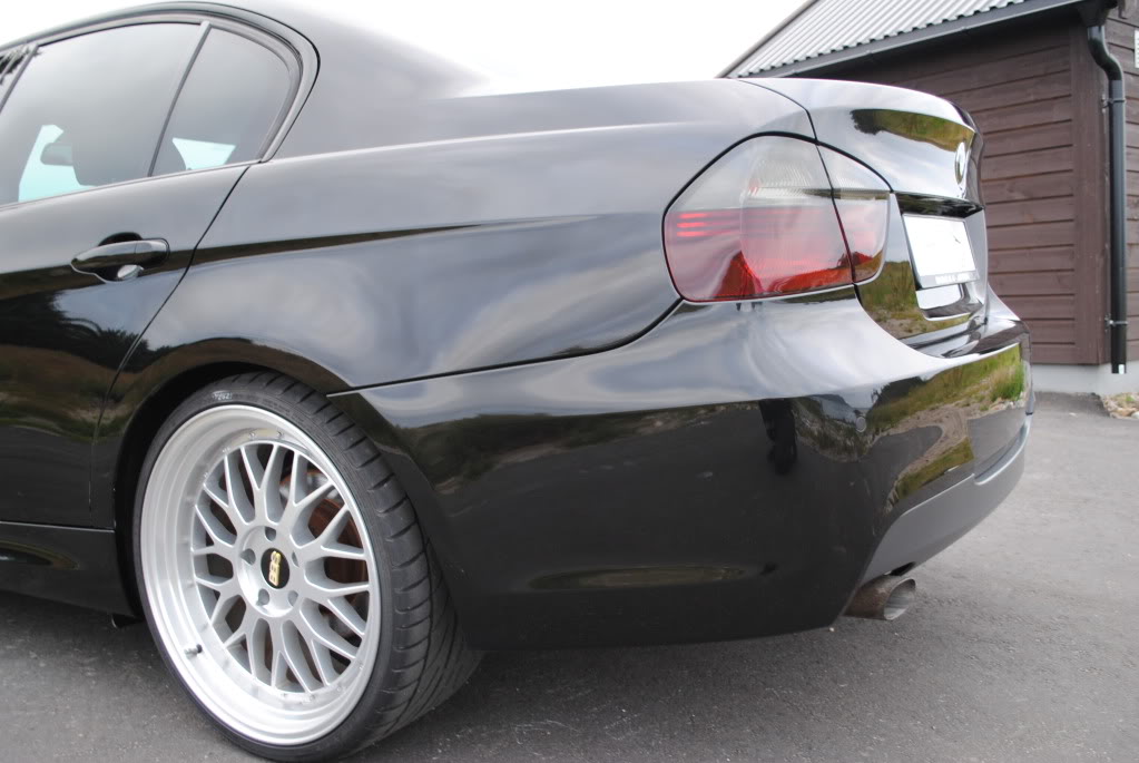

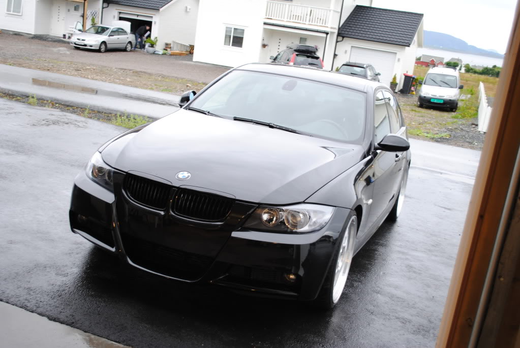

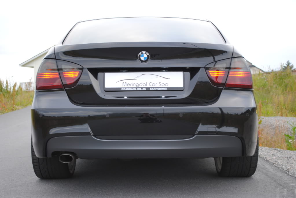

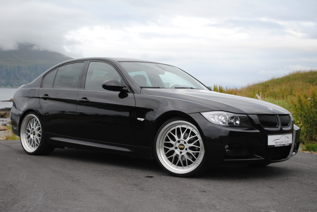

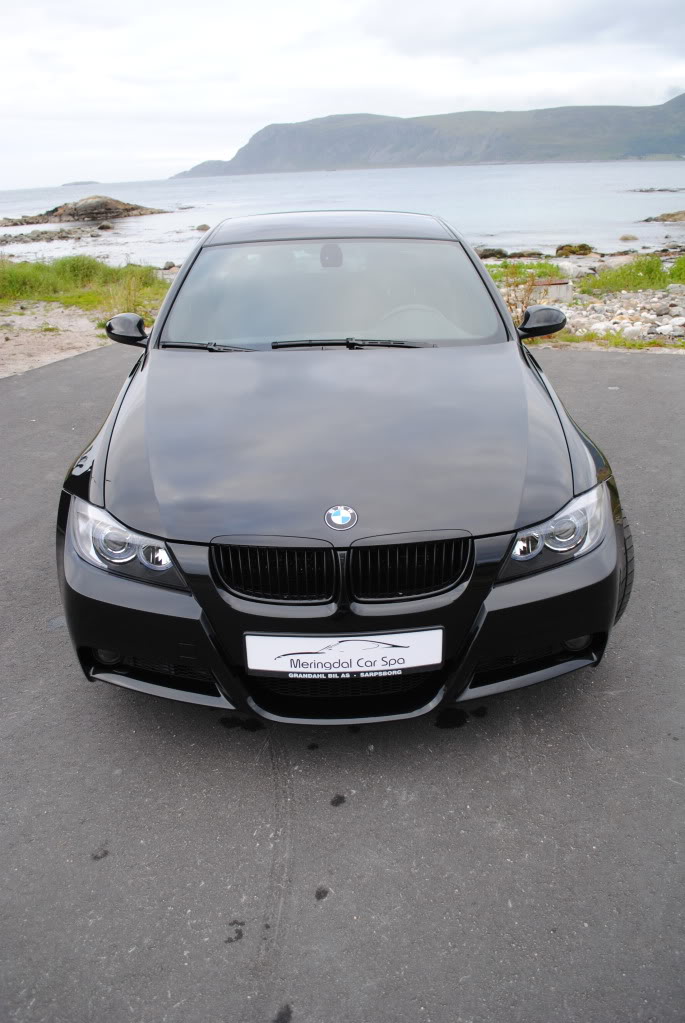

Her kommer litt resultatbilder!

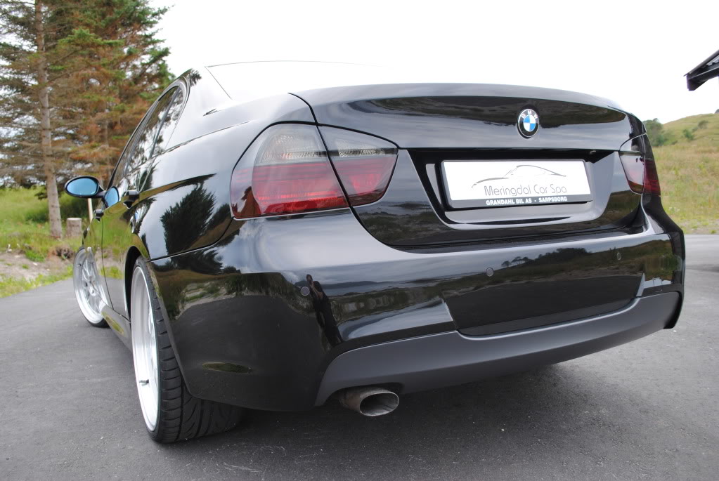

Men en ting, eksos? :shocking2:
true story..syyykt blankt, men eksos..?
Krisse    332
Krisse
Bra dette :) Exhausten er som sagt det eneste jeg kan sette fingeren på. Stålull, våtslip, S3 Gold og 476 så er det også i boks :)
Meringdal    2 080
Meringdal
Jeg har faktisk tatt eksos, i tillegg til vinduer! Jeg gjorde dette etter at jeg tok ferdigbilder da det begynte å bli mørkt. Jeg ser ikke annen utvei enn å legge ut ferdigbilder av eksosen! :)

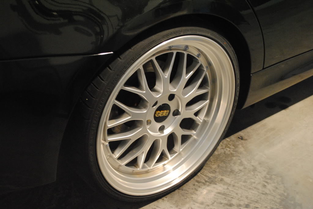

Dekk og felg har også fått sine produkter! :) ikke qlt heg har bilde av desverre.

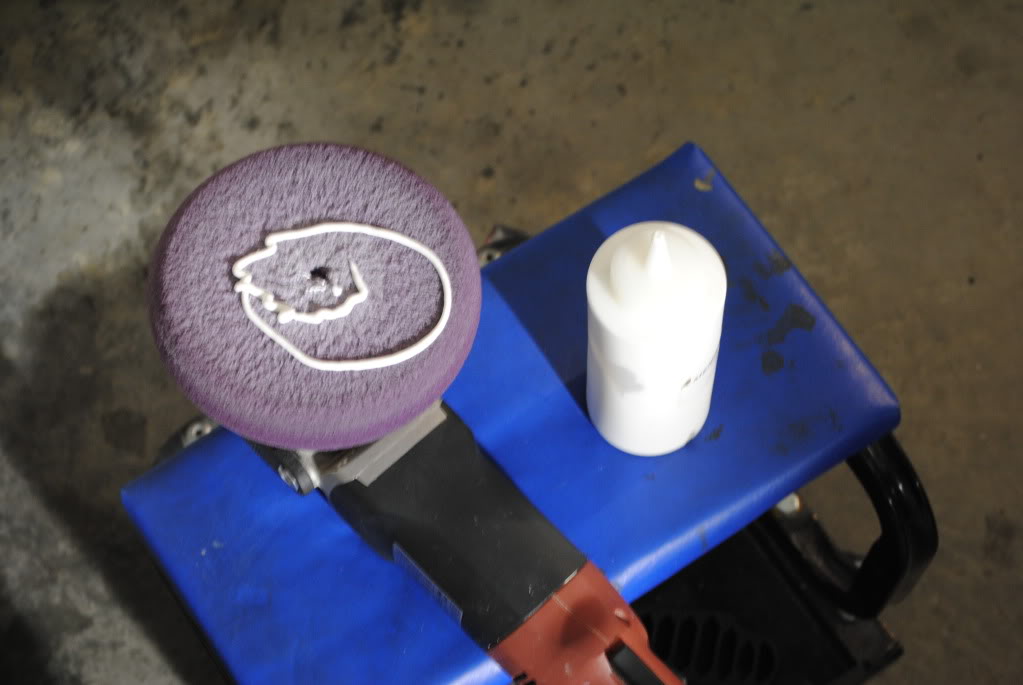

Jeg lurer på er det vanlig og bruke så mye middel som du har på den blå puta?

Glaze er vel laget til å fylle riper og diverse, og denne blir ikke akkurat ofte brukt. Var kanskje ikke sparsom på forbruket, men det holdt jo på flere paneler.
Denne glazen er veldig "våt" og legger seg godt i padden når den er mettet :) Synes det blir bedre med litt ekstra enn andre veien når det gjelder glaze. Her skal det ikke tørrslipes akkurat :)

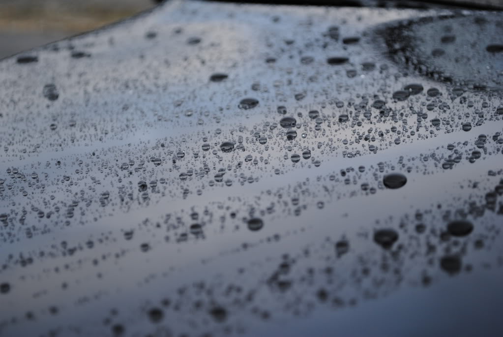

Takk for tilbakemeldinger!

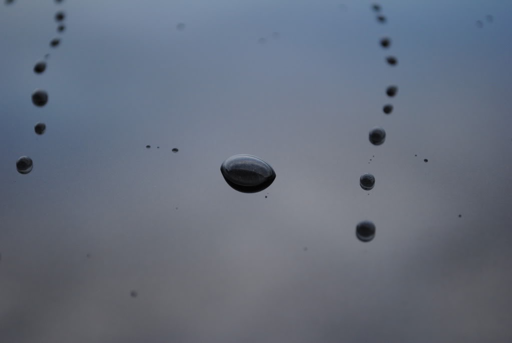

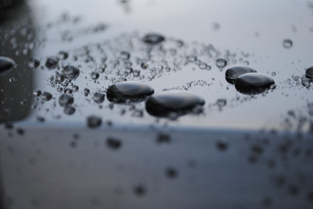

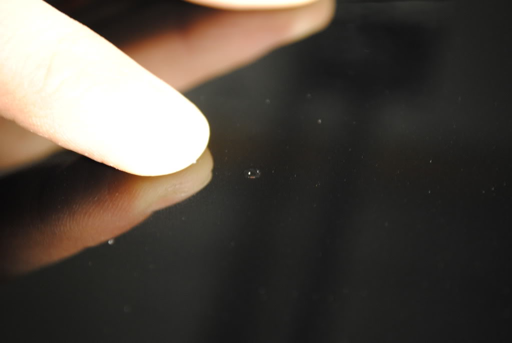

Her er forøvrig en filmsnutt av vann-prelling :)
