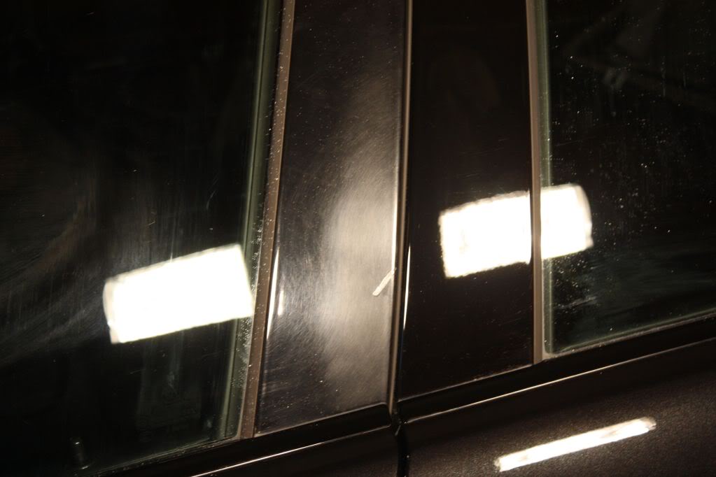

Vet plast som i kanaler og front/bakfangere er fult mulig å polere med maskin, men hvordan er det med tynne plastlister som vist på bildet? Noen som har erfaring med dette?
Det er jo en helt annen type plast enn på fangerne, så litt usikker på hvordan den vil reagere på varmen. Vil beskrive den som hard, stiv og sprø, hvis det sier noe. Og den er jo for så vidt ikke lakkert heller.
(listene mellom vinduene)
post-4427-0-90901600-1342995772_thumb.jp
For eksempel gå over med MG #82 med en medium eller fine cut? Eller grovere?
På roterende maskin.

Det går helt fint å polere opp disse listene her. Ser ut som du polerer en e90, så her er forøvrig et 50/50 bilde fra samme type lister jeg tok på en e90 320d for litt siden:

Sikker på at de ikke er lakkert?

Listene kan være veeldig matte og du kan få deg en A-haaa opplevelse om du prøver å sette maskinen på dem :)

Tror de er lakket jeg også.Er refleksjon på de på dette bildet, men det kan jo plast gi også. Vet det finnes sånne uten lakk, men har ikke sett det ofte.

Disse er i matt finish på min E90.
Kansje du burde tørket bort støvet før du tok bilde. Vanskelig å se om disse er matte eller lakkerte...

Det var ulakkert matt plast på E90'en jeg hadde også.

Er en e87 :)
Men når dere sier det kan det hende de er lakkert, gikk egentlig ut i fra de skulle være matt svarte, men det er kanskje fordi de er så falmet!? :)
Hvordan er prosessen med polering på disse da? Rett fra som resten av bila?

Liten myk pad og ikke veldig grovt produkt :) Er en sånn plass det er greit å ta det rolig.

Disse listene finnes både i matt og blank utgave. De matte er sannsynligvis plast, men de blanke er i lakkert metall.

Hadde også matt på mine.. Jeg brukte kun black wow for å få bort litt fettflekker etc. Eventuelle andre plastprodukter fungerer også :)

Jeg polerte over slike matte (lakkerte?) metallister på A3n jeg tok, maskerte godt rundt mot gummien og tok to lette pass med DA, grønn uber og S30+. Fjernet flekker og ga lista et friskere utseende med jamn glød.
Skal teste det samme på min egen E87 også, når det slutter å regne

Fungerte bra, men vær obs da disse tåler LITE varme, så tendens til varmeutslett allerede etter noen pass. Men de ble fine da, og lett å fjerne riper fra :)

Jeg er ganske sikker på at de matte listene på min X3 er i stål. Til info.
.....Og de listene som det er bilde av ser ut til å ha vært blanke en gang i tiden.

Flere som funderer her seg jeg.
BMW kom med flere eksteriøsrpakker der du hadde:
-Crhome line -> Krom, men det skjønte vel dere?
-Shadowline (Highloss) -> Lakkert tynt stål også kalt høyglanssort
-Shadowline (matt) -> Plast
