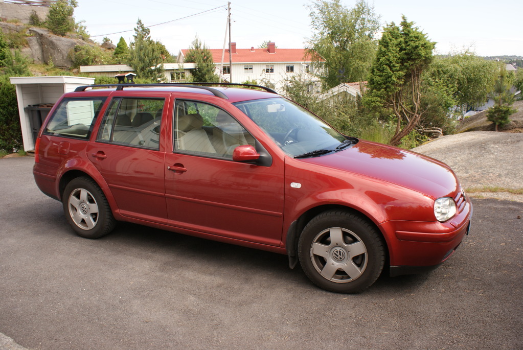

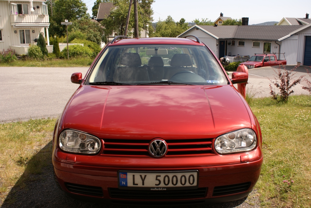

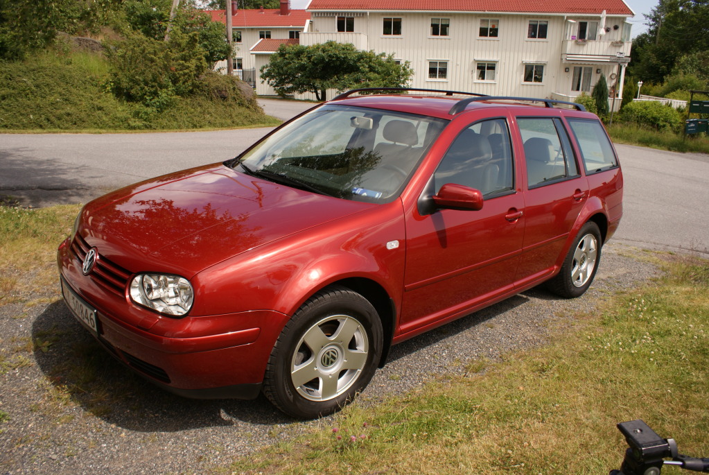

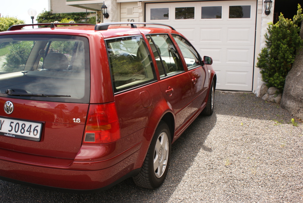

Denne gangen var det andre naboen som ville ha bilen sin polert, samt rensing av skinnseter. Eier skulle reise bort 3-4 dager, og derfor hadde jeg ganske god tid.

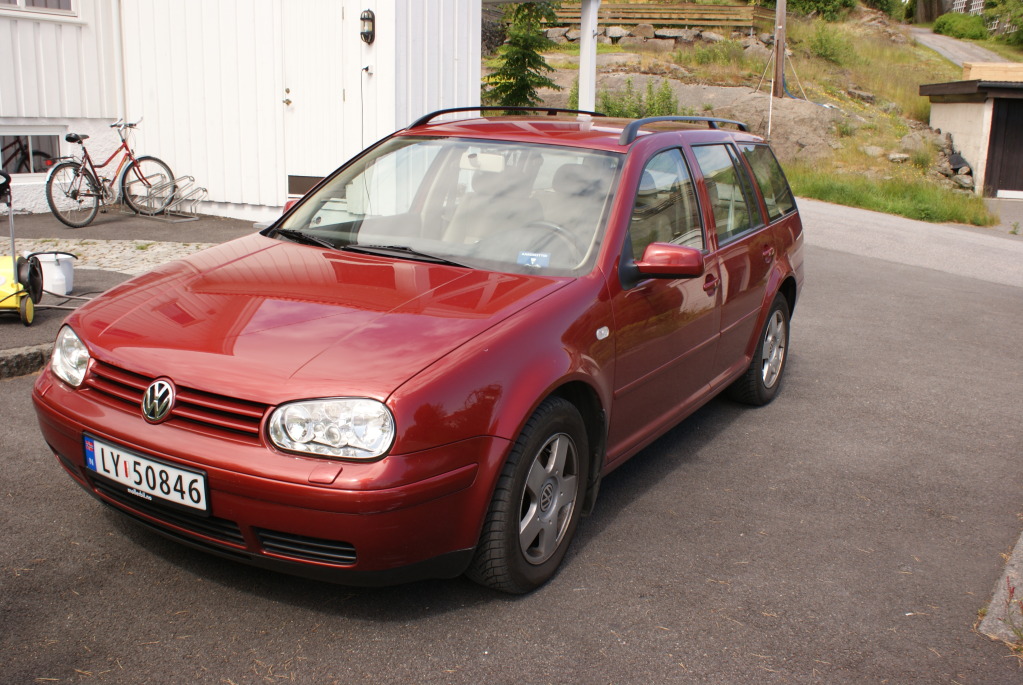

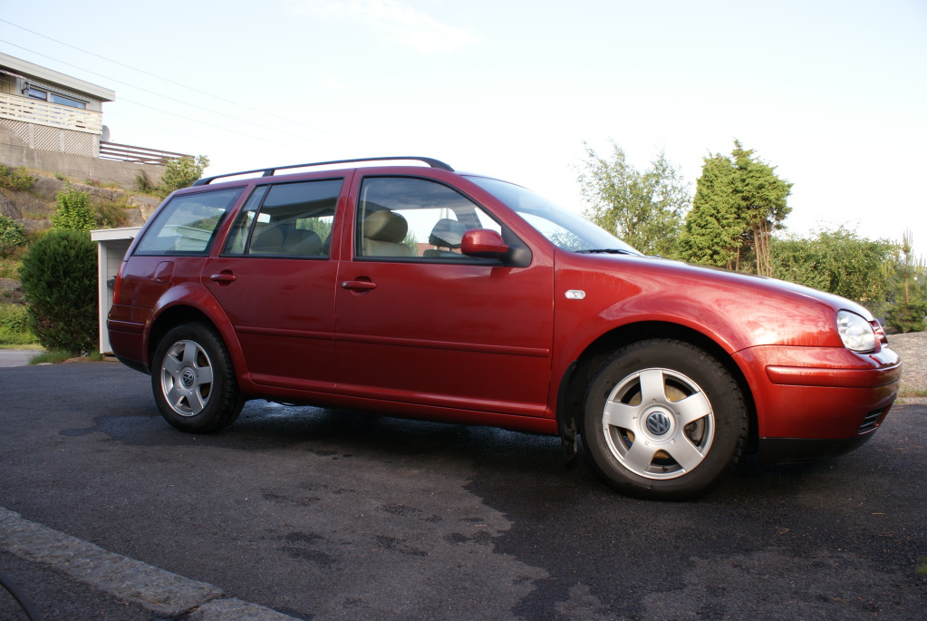

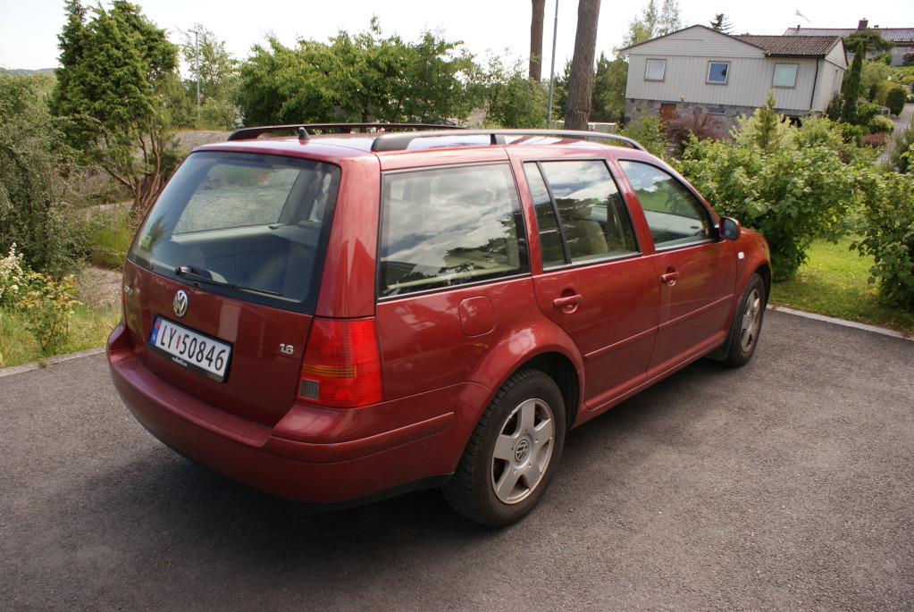

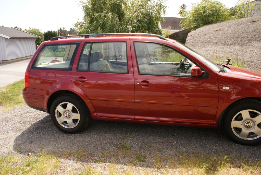

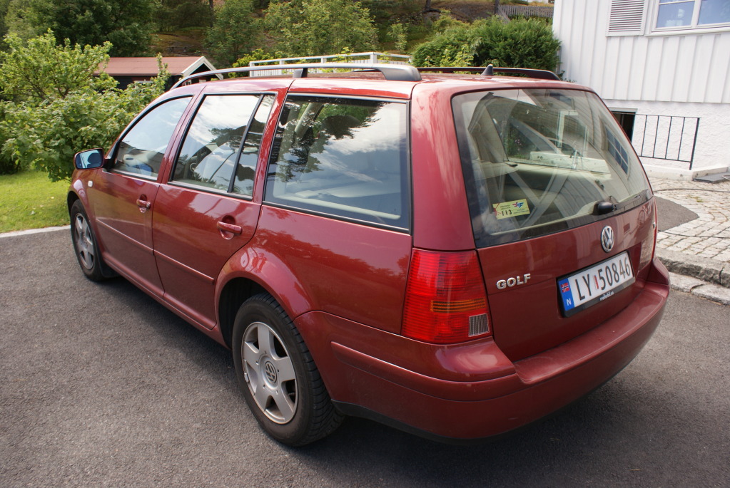

Slik så bilen ut ved ankomst:

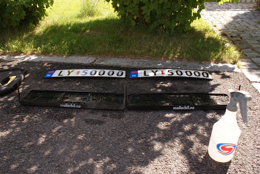

Jeg begynte med å ta av skiltene og skiltholderne, før jeg sauset de inn med Surfex 1:10 og vasket dem med med kost.

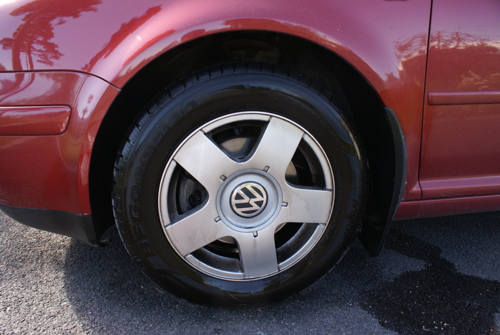

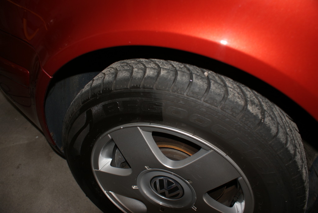

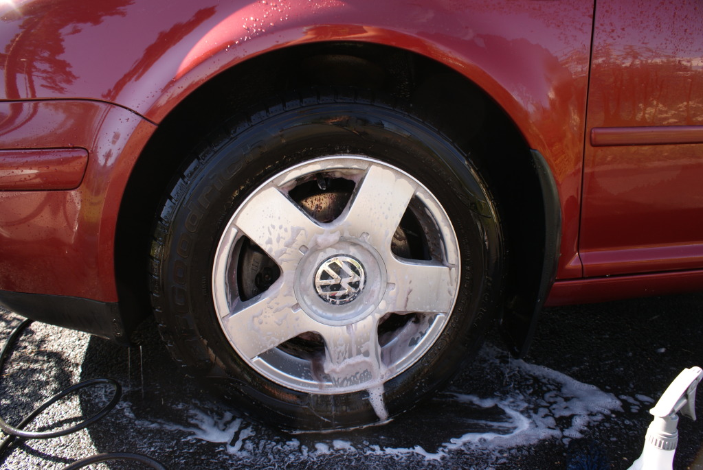

La Surfex 1:10 på hjul og i hjulbrønner

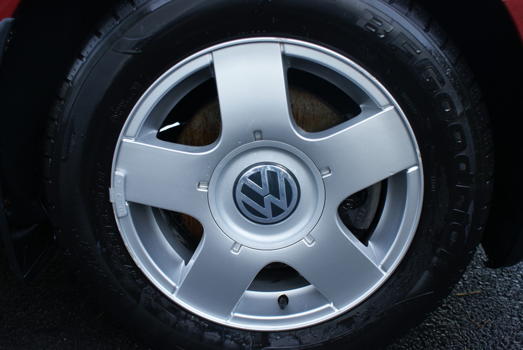

Skrubbet dekk og hjulbrønner, og spylte av den verste skitten på felgene.

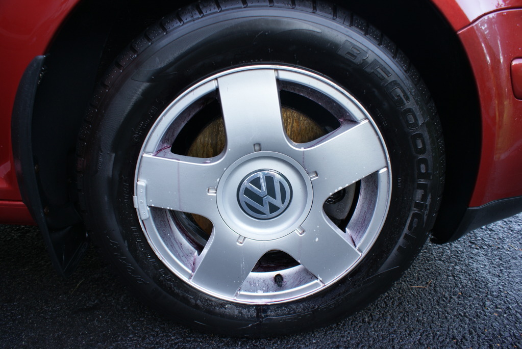

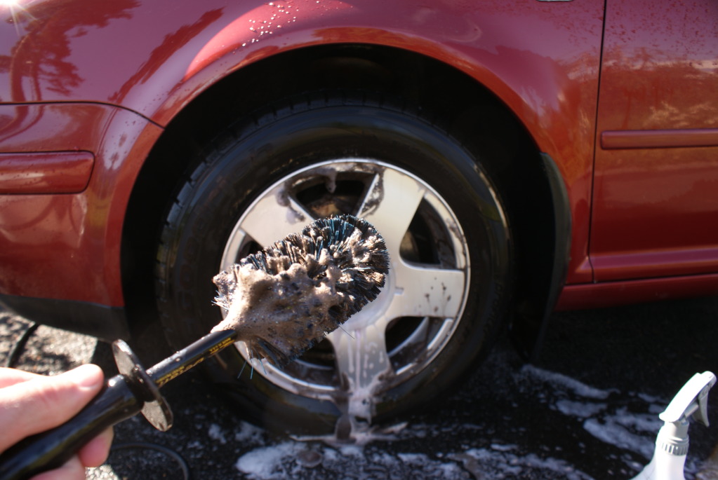

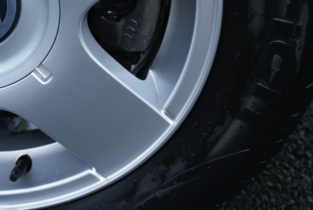

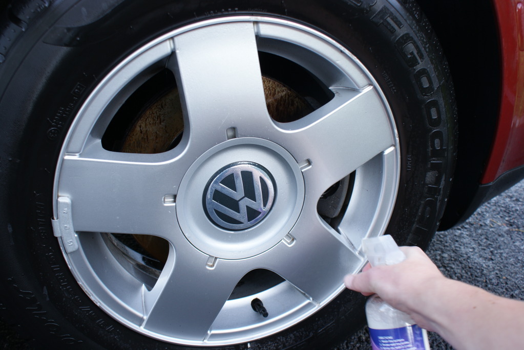

Brukte Rim7 og jobbet det inn med børste

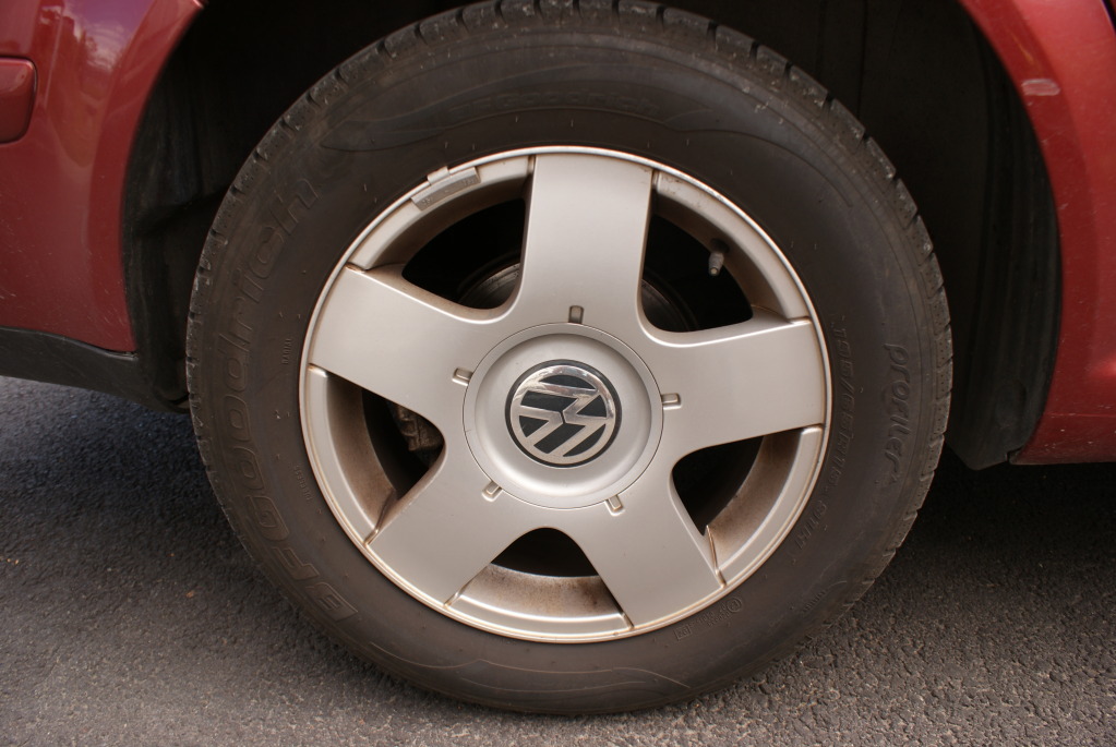

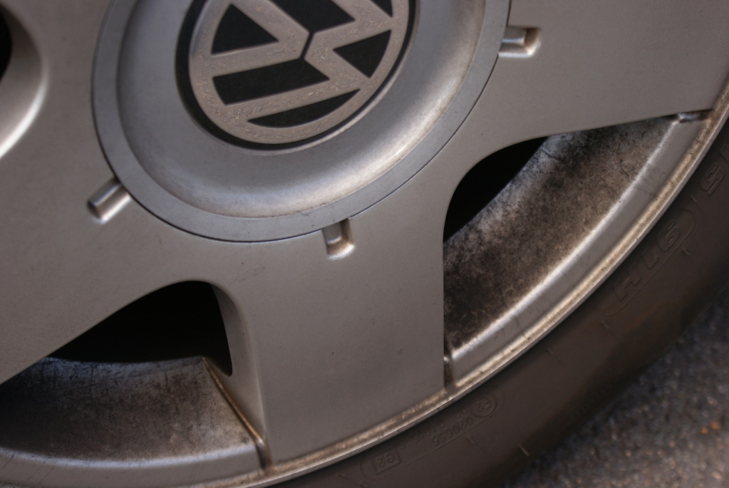

Mye skitt bak felgene:

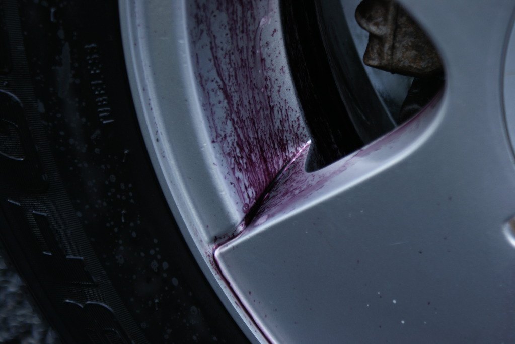

Nesten ferdigvasket hjul (hadde ikke brukt IronX enda)

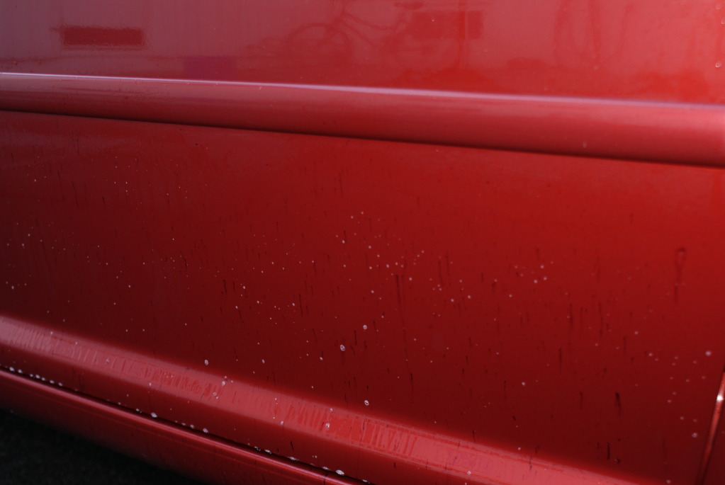

Prickbort nedenfra og opp til vinduslister

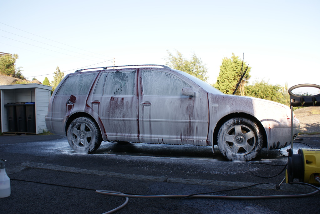

Etter avspyling la jeg 1:10 Surfex og Espuma skum over

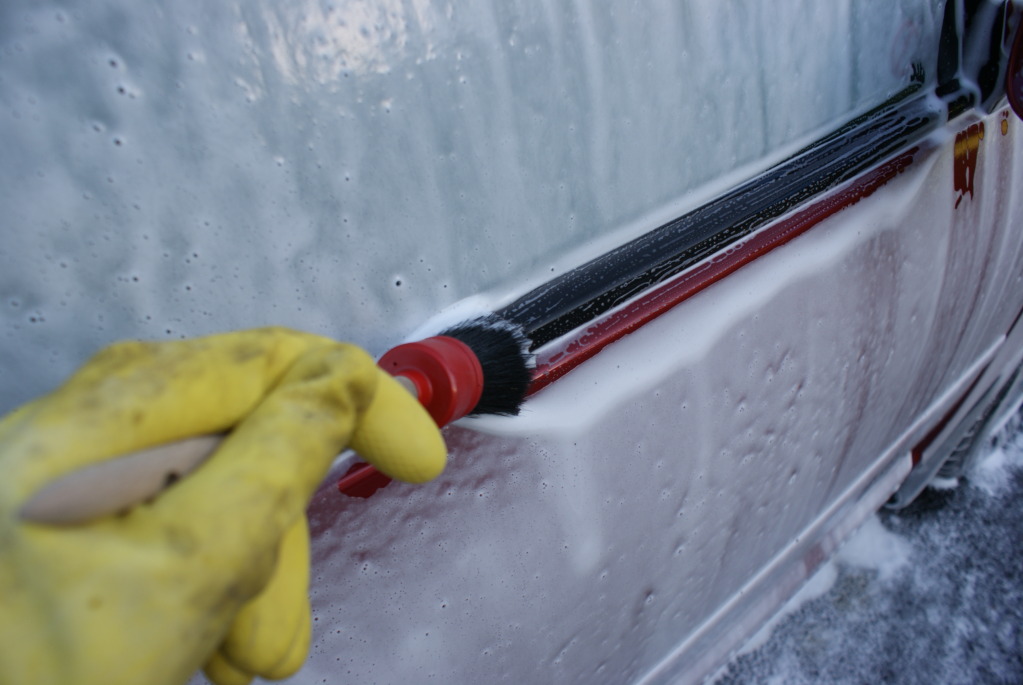

Gikk over med detaljkost på lister og andre vanskelig tilgjengelige steder.

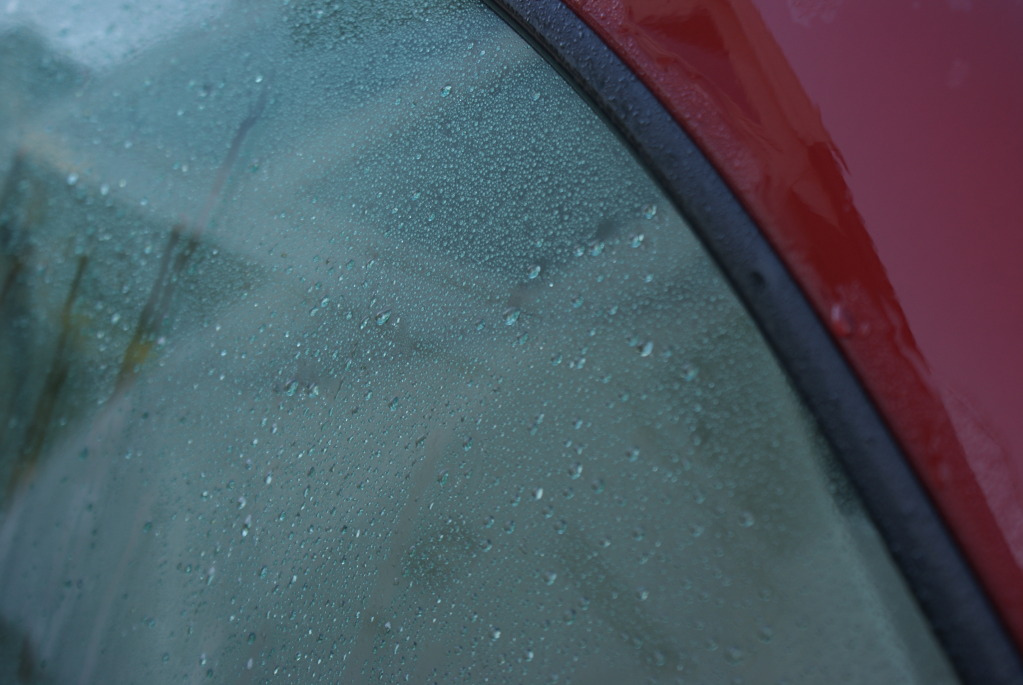

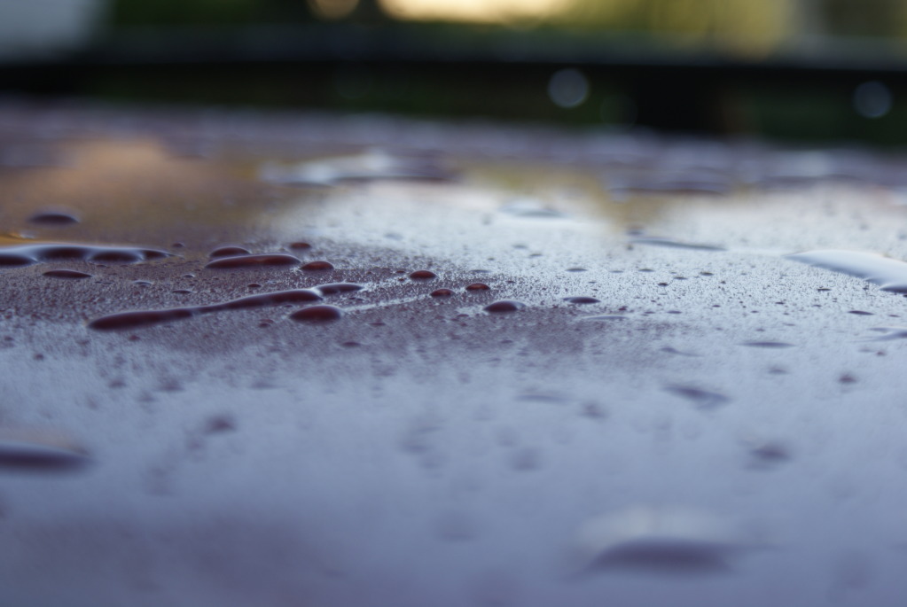

Beading på vinduene gitt :)
Samme med taket
Ferdig forvask:

Ser ut som IronX har litt å jobbe med
Jepp, ganske riktig :)

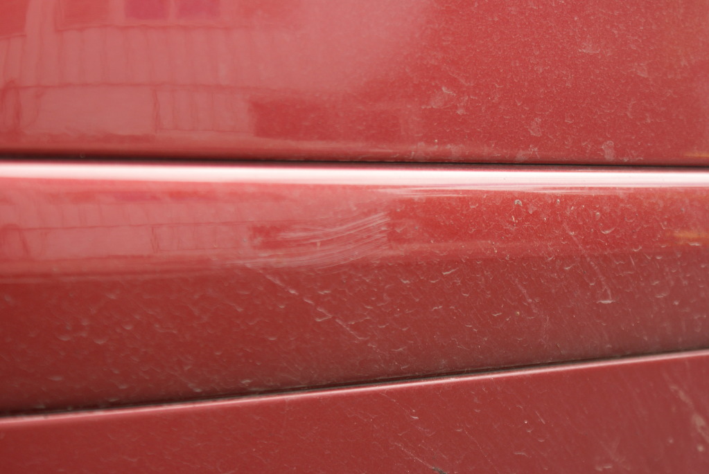

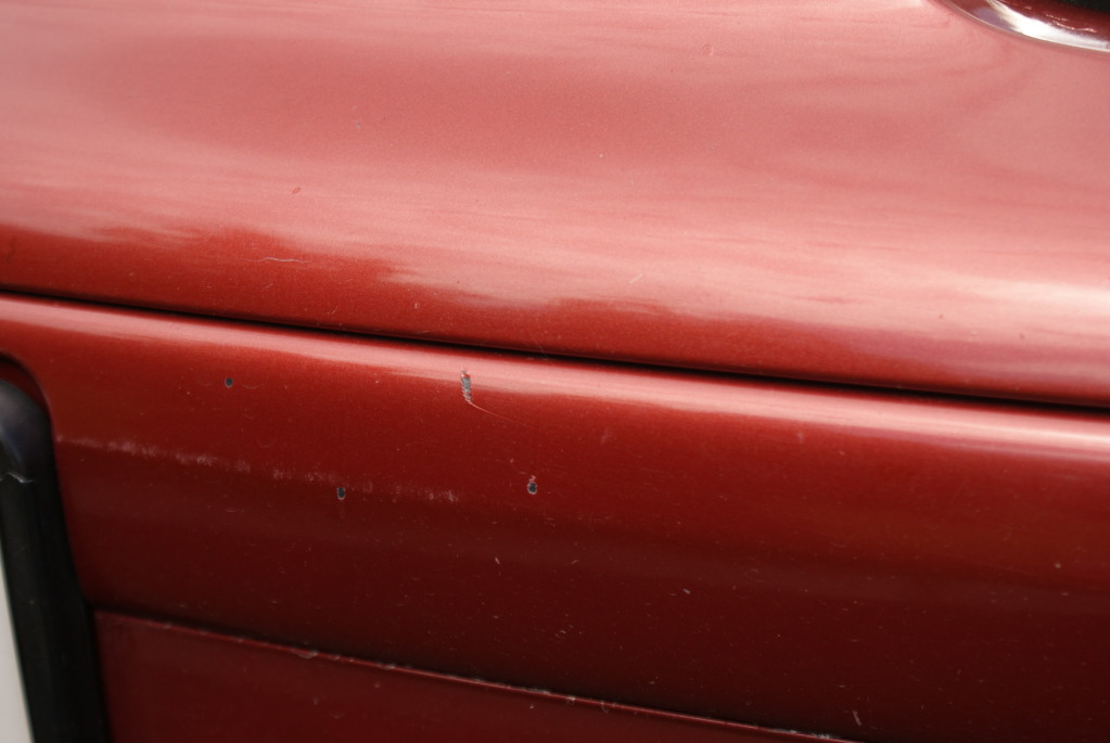

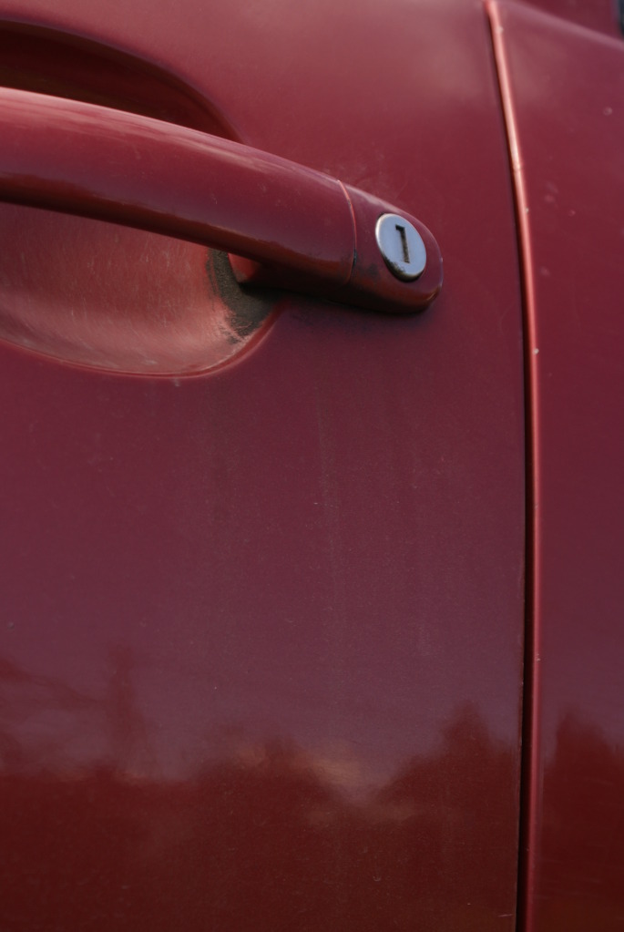

Var litt nupper igjen, så jeg prøvde en runde Prickbort-
-Og da forsvant det meste
Ikke noe problem å se at IronX jobbet på den røde lakken

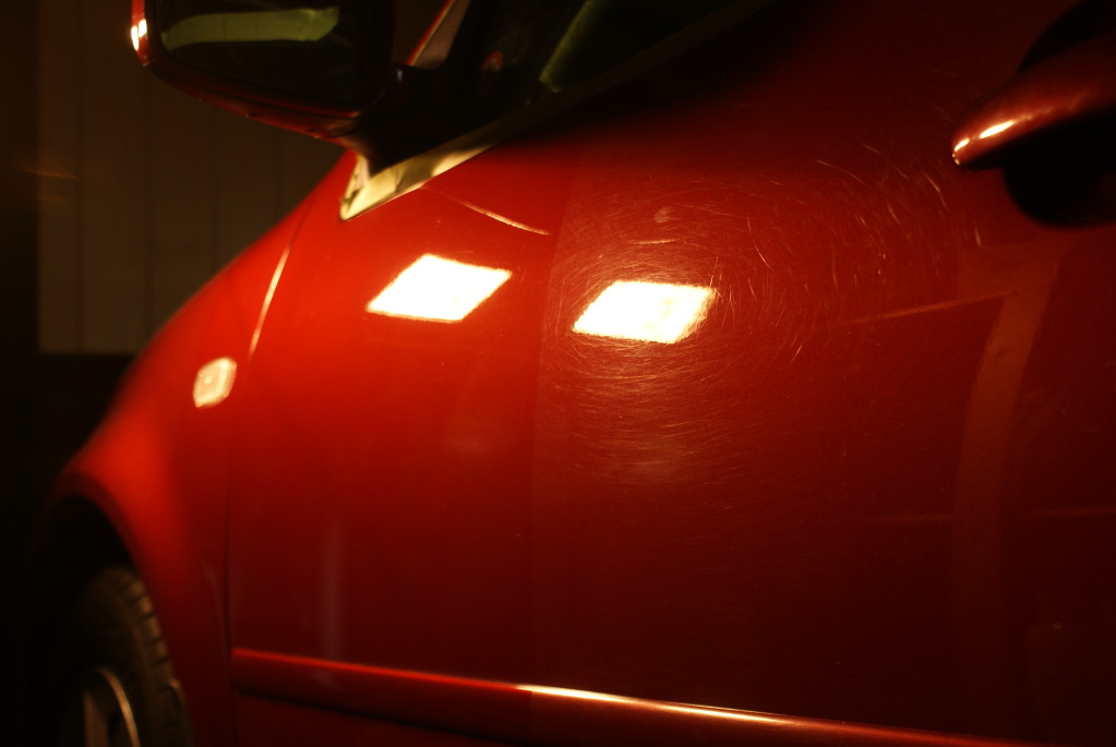

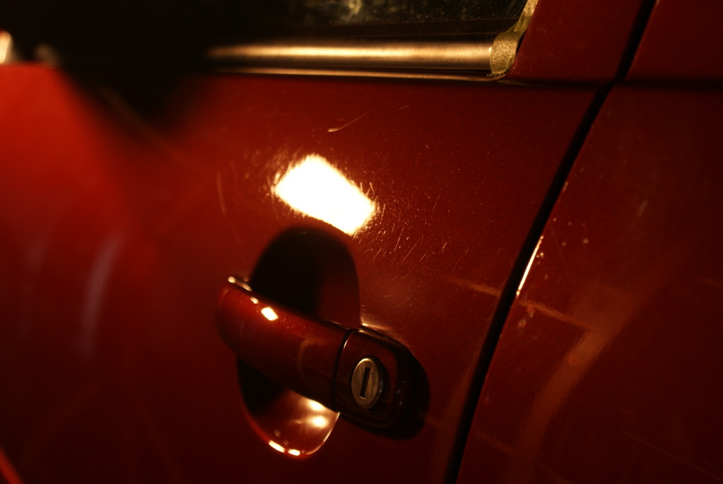

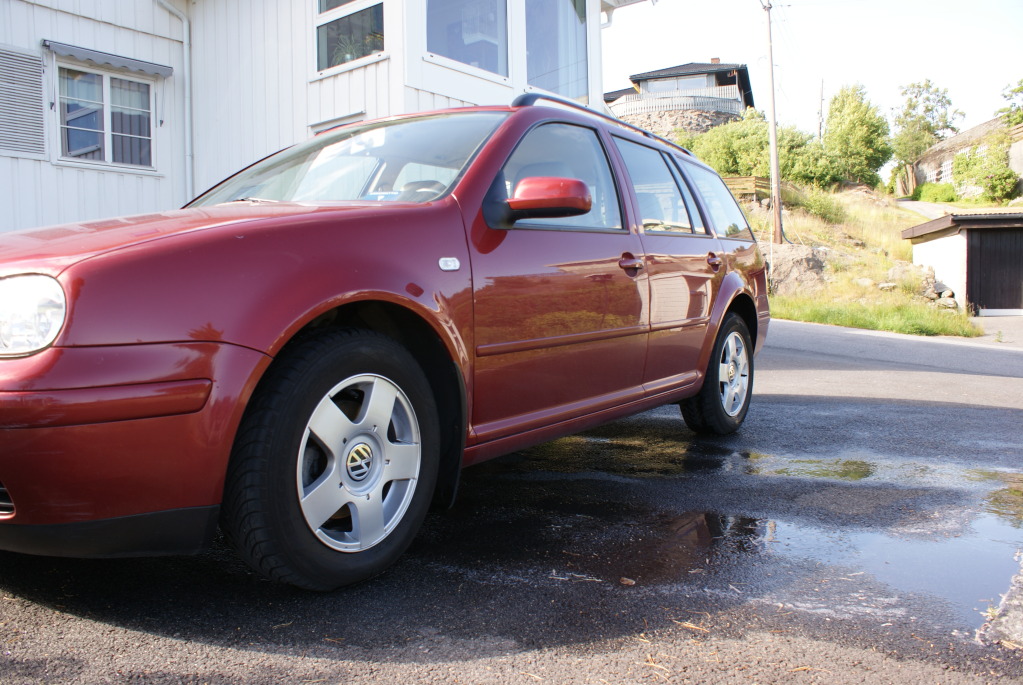

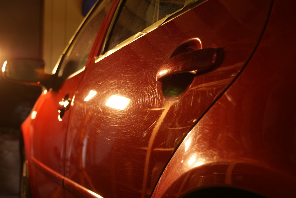

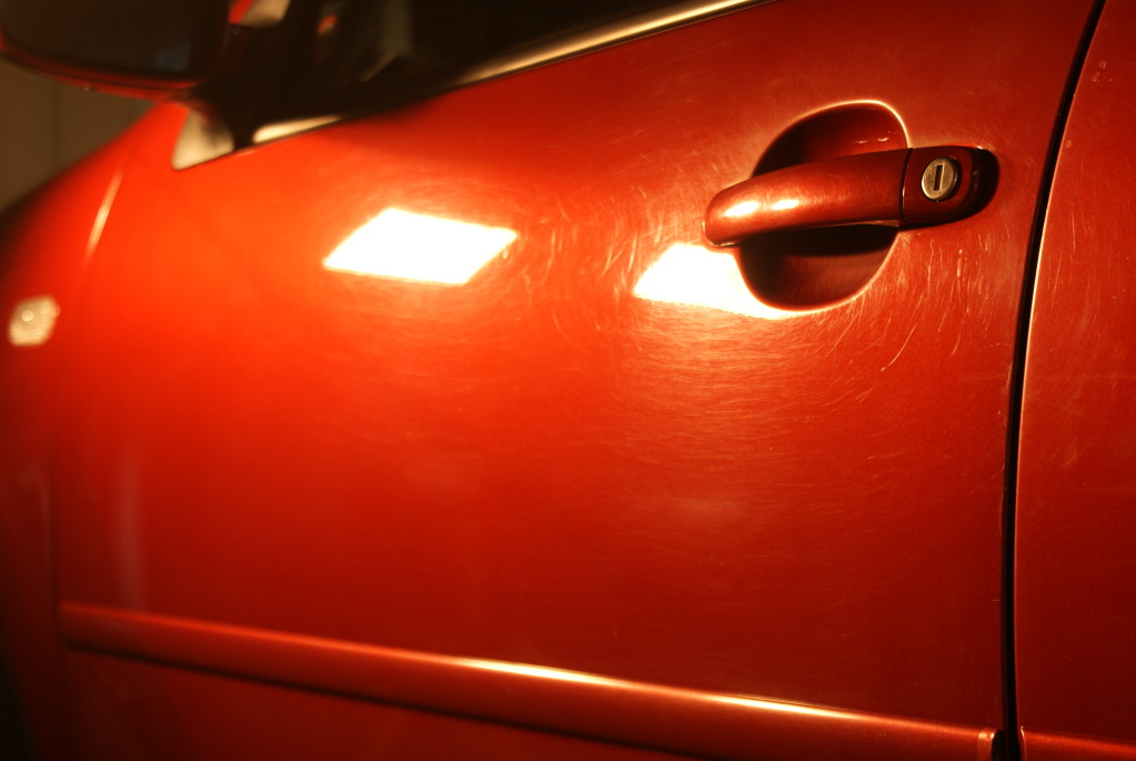

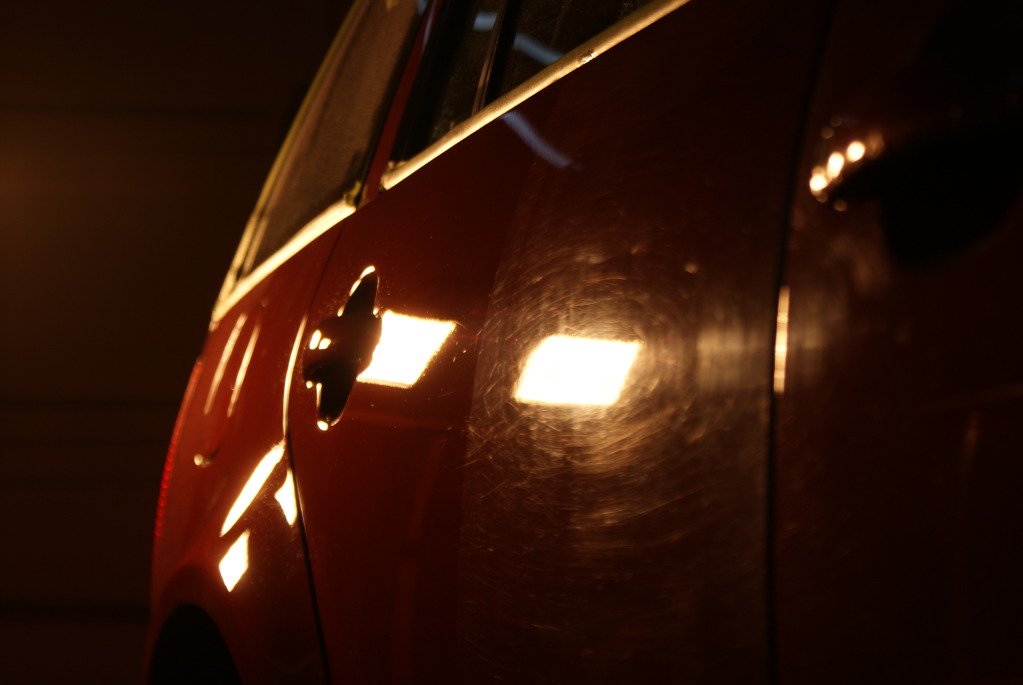

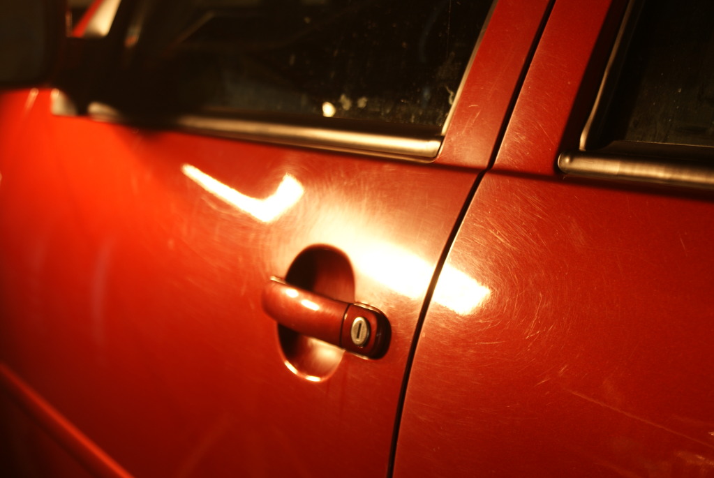

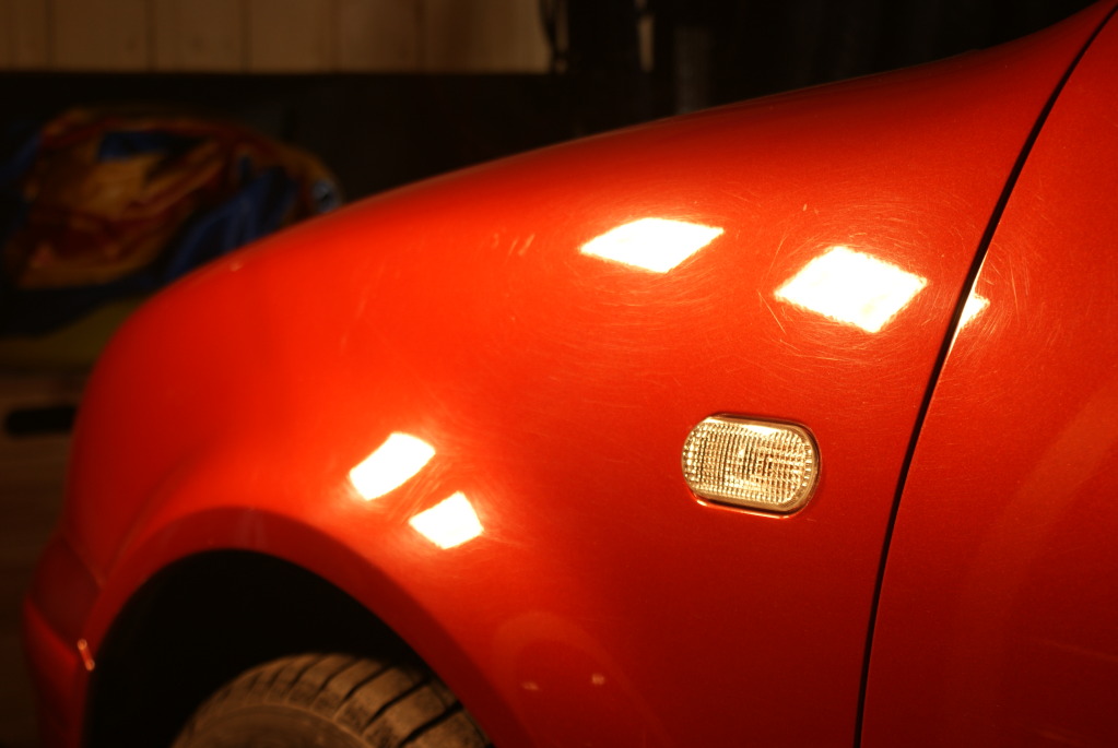

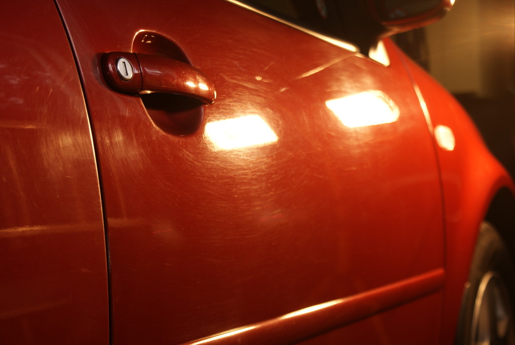

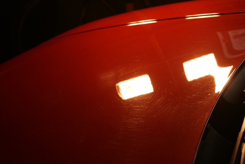

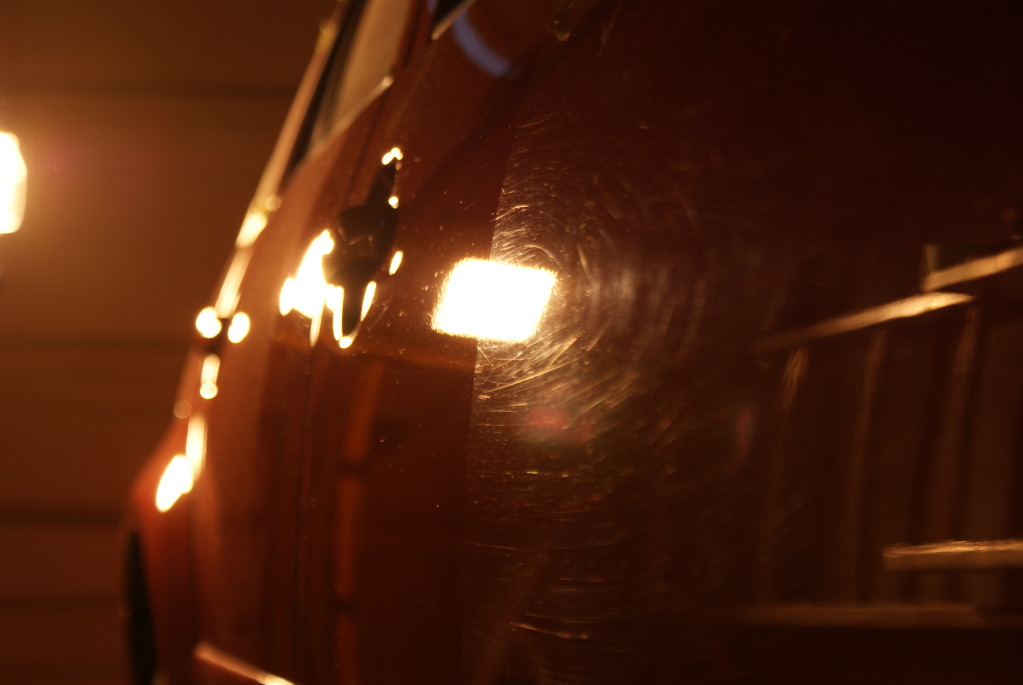

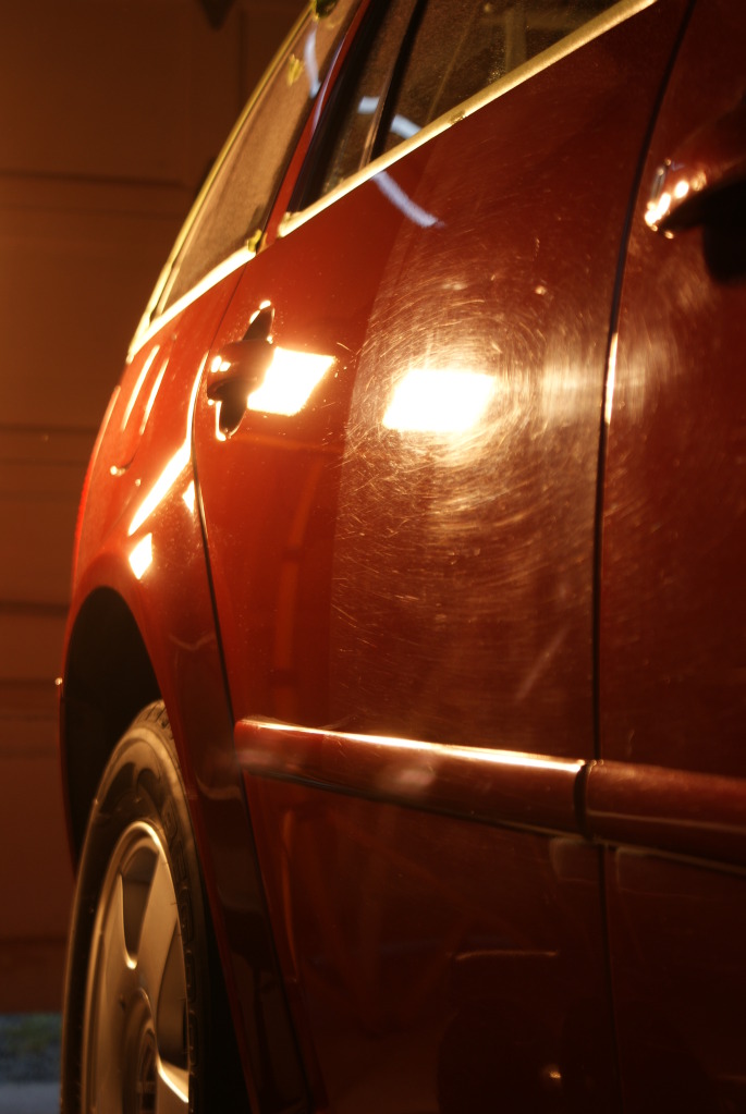

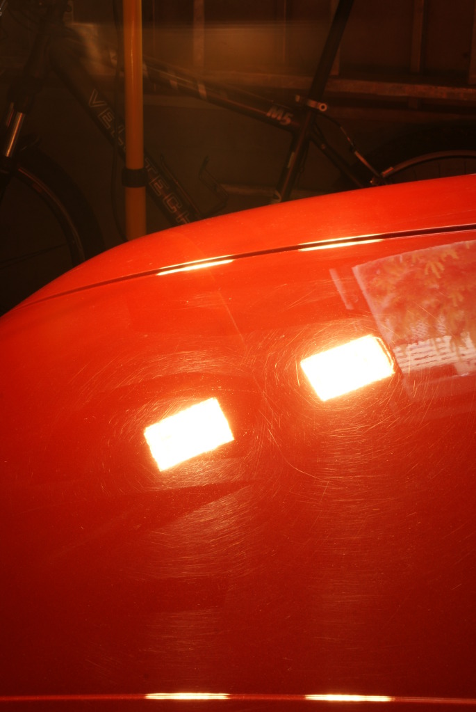

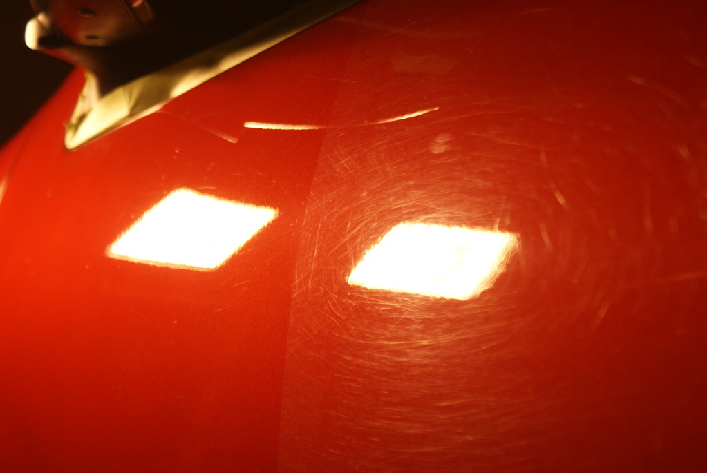

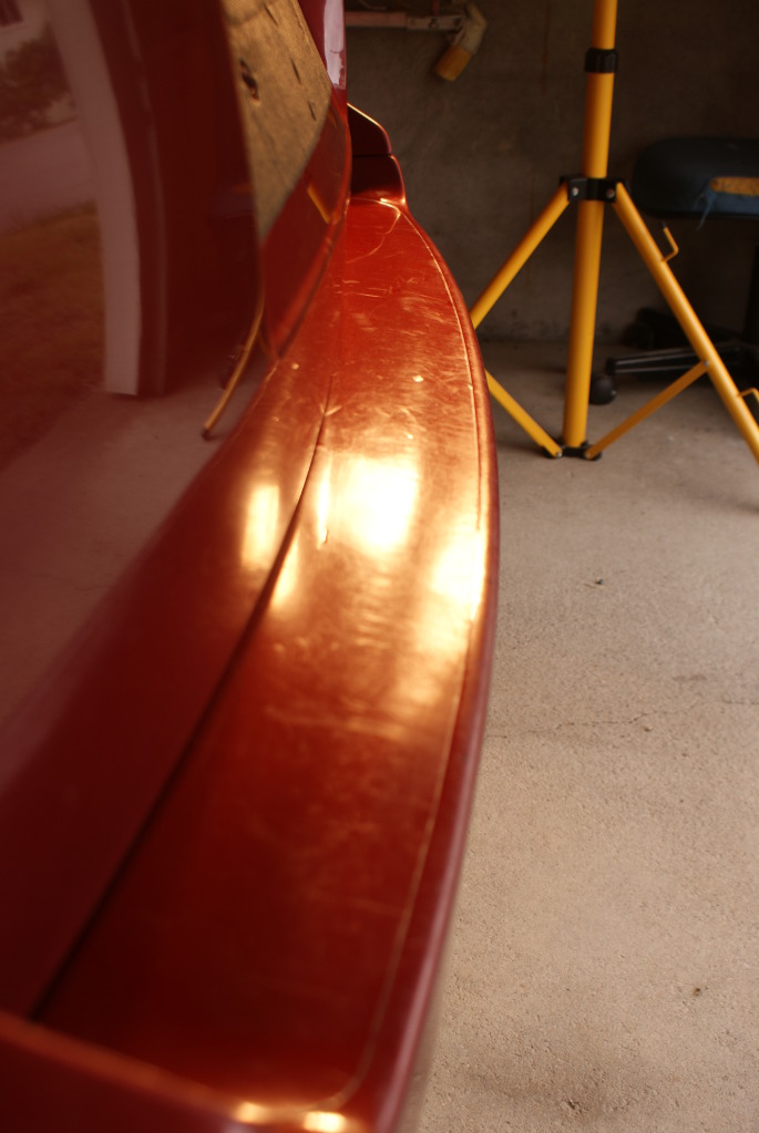

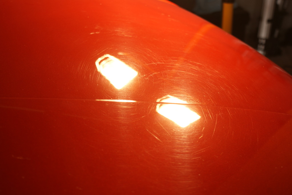

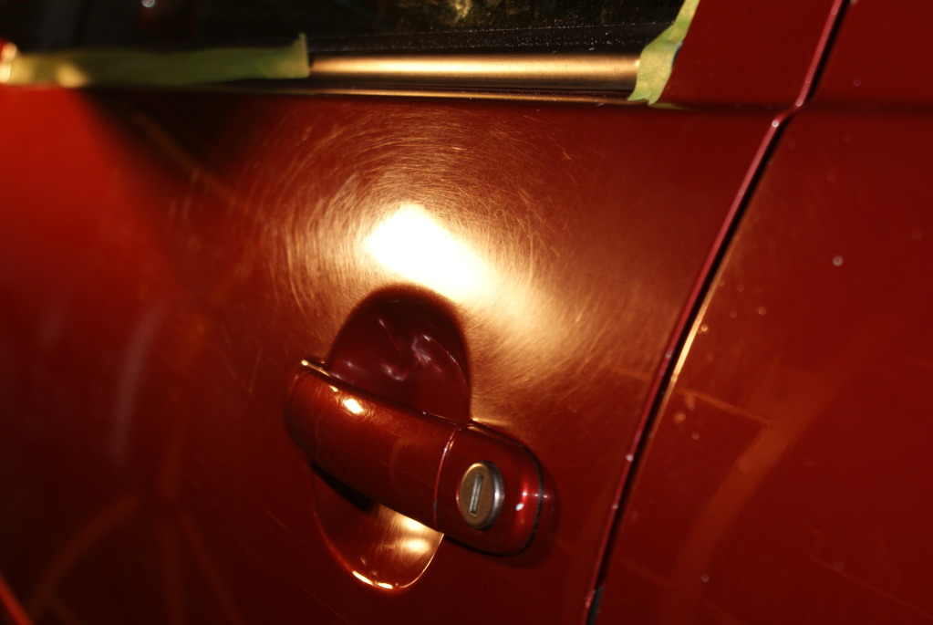

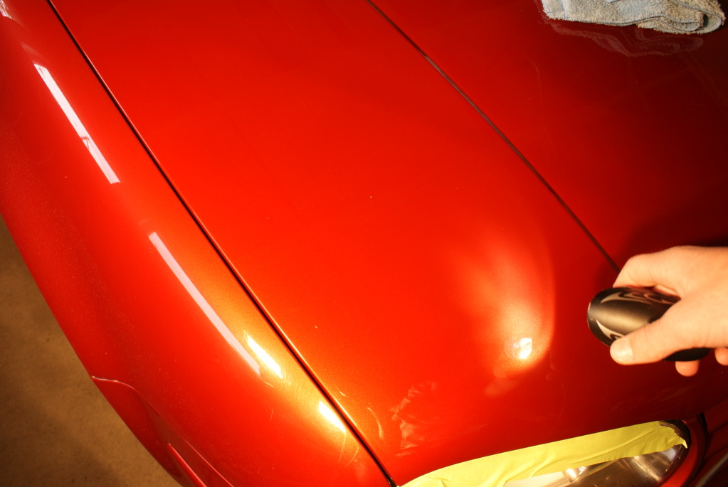

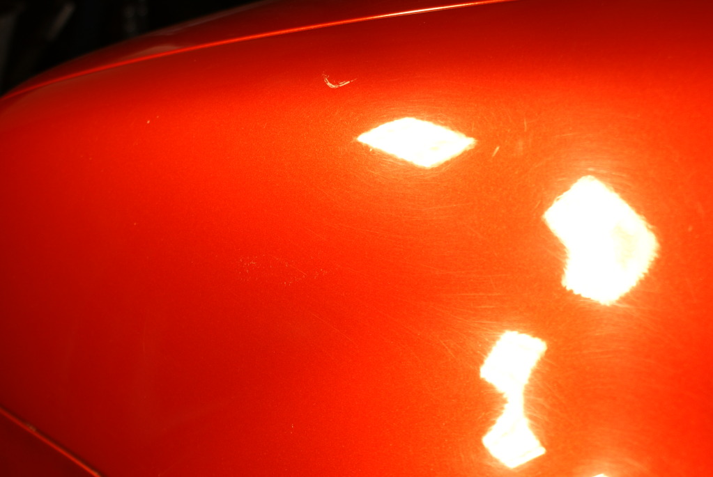

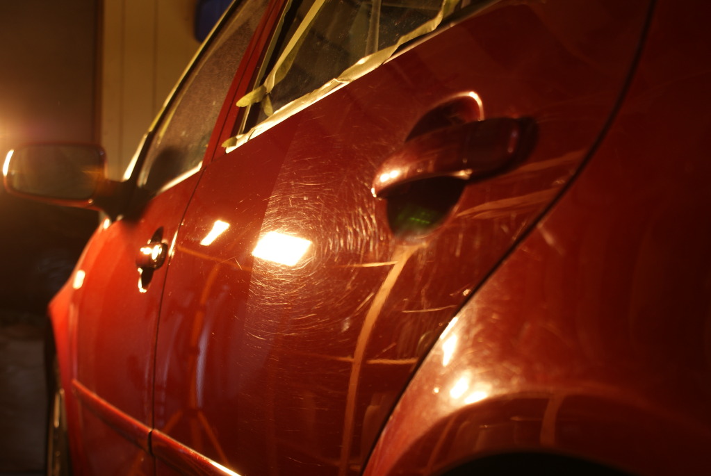

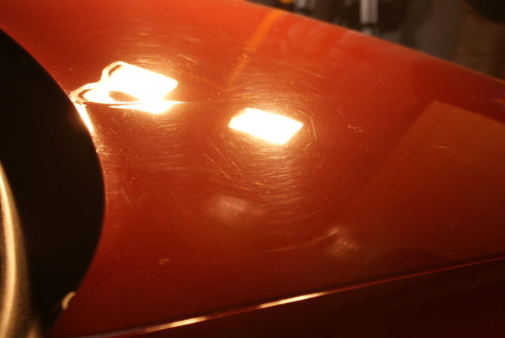

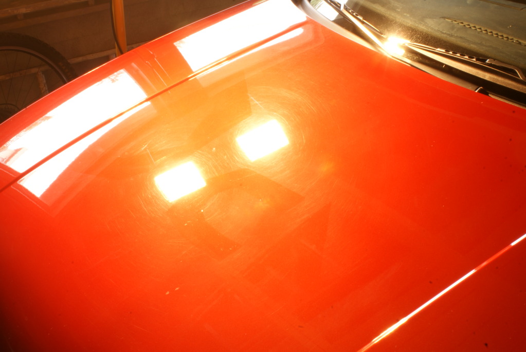

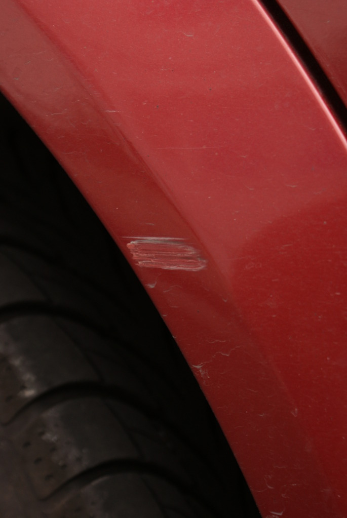

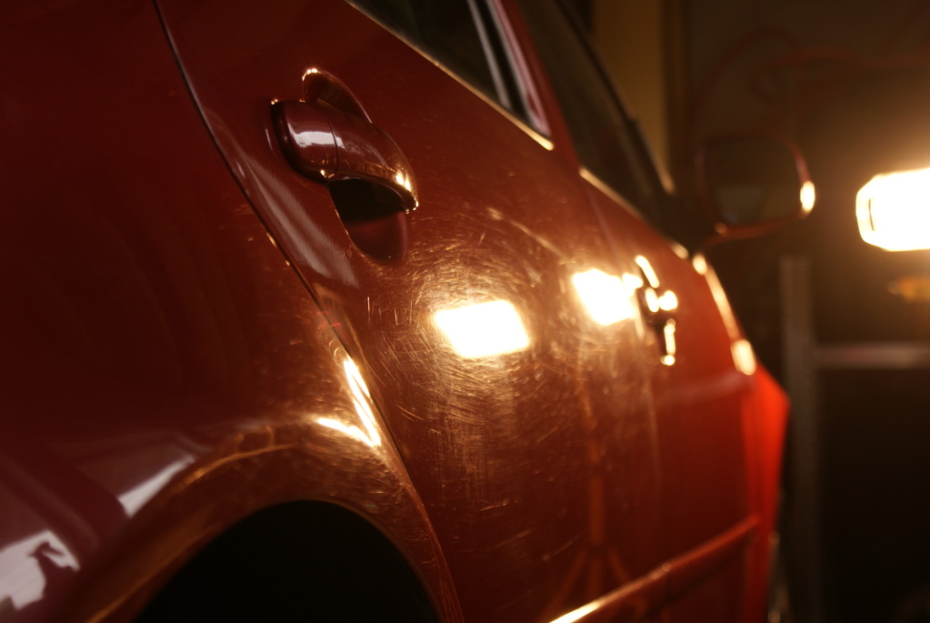

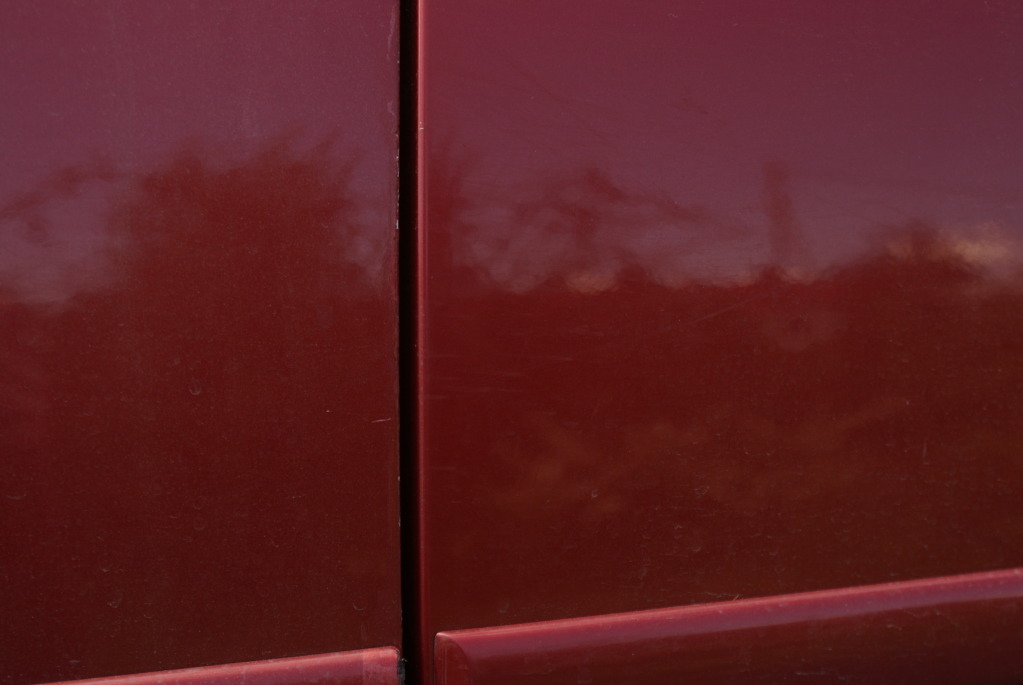

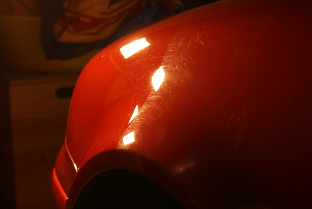

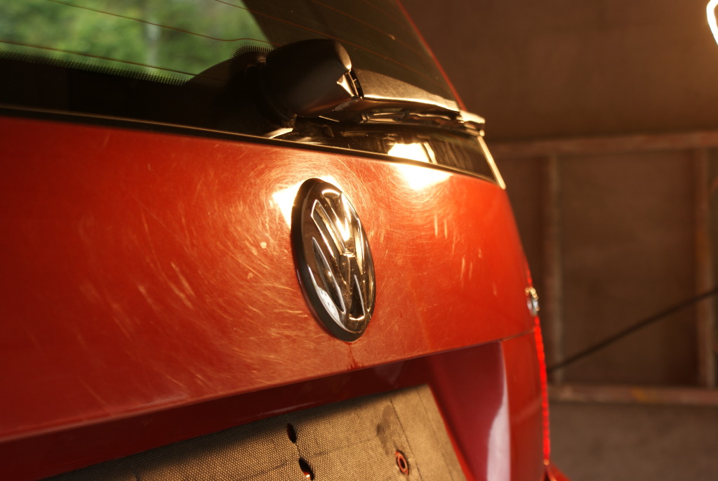

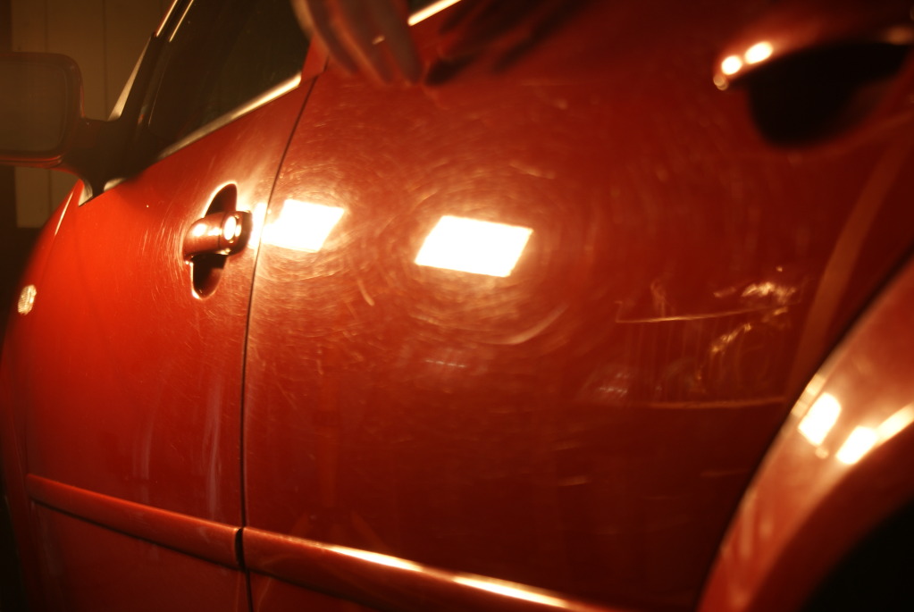

Neste dag begynte jeg med å inspisere lakken:
Masse fine swirls :fun:

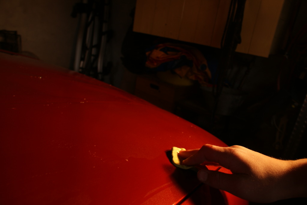

Claying ble gjort med SV medium Clay bar, med såpevann som lube. På enkelte plasser måtte jeg også gå over med klut og whitesprit for å få fjernet nupper som satt godt. Sprayet deretter en god mengde såpevann over, før tørking.
Skulle ta en en-stegs, og testet derfor S17+ på svart Scholl pad, som jeg lyktes ved å bruke forrige gang.
Ble greit det her :) :

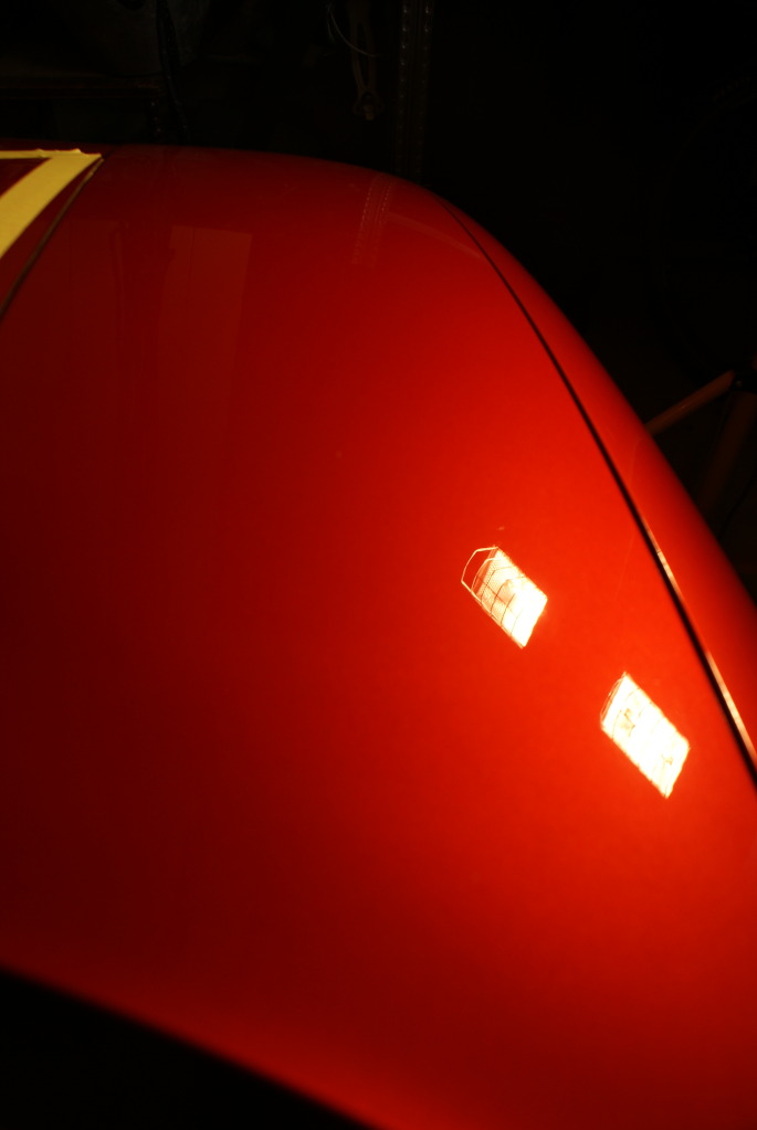

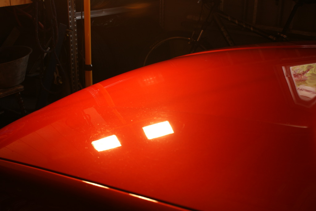

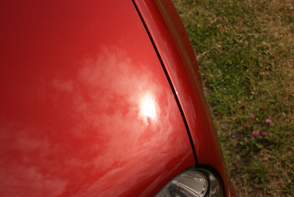

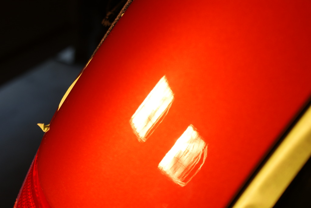

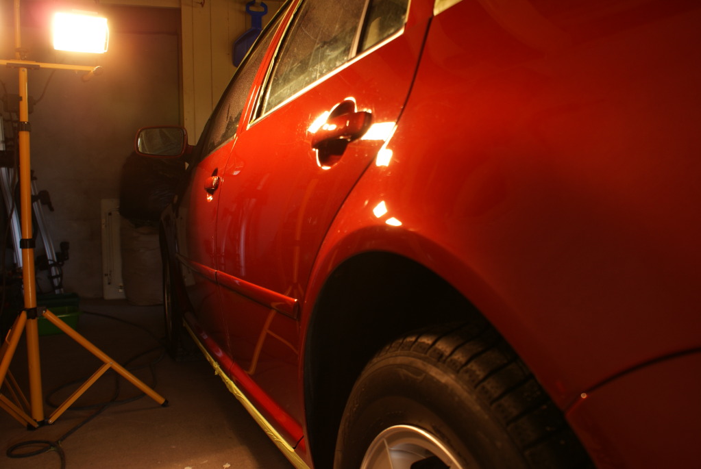

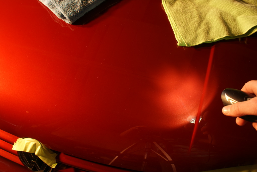

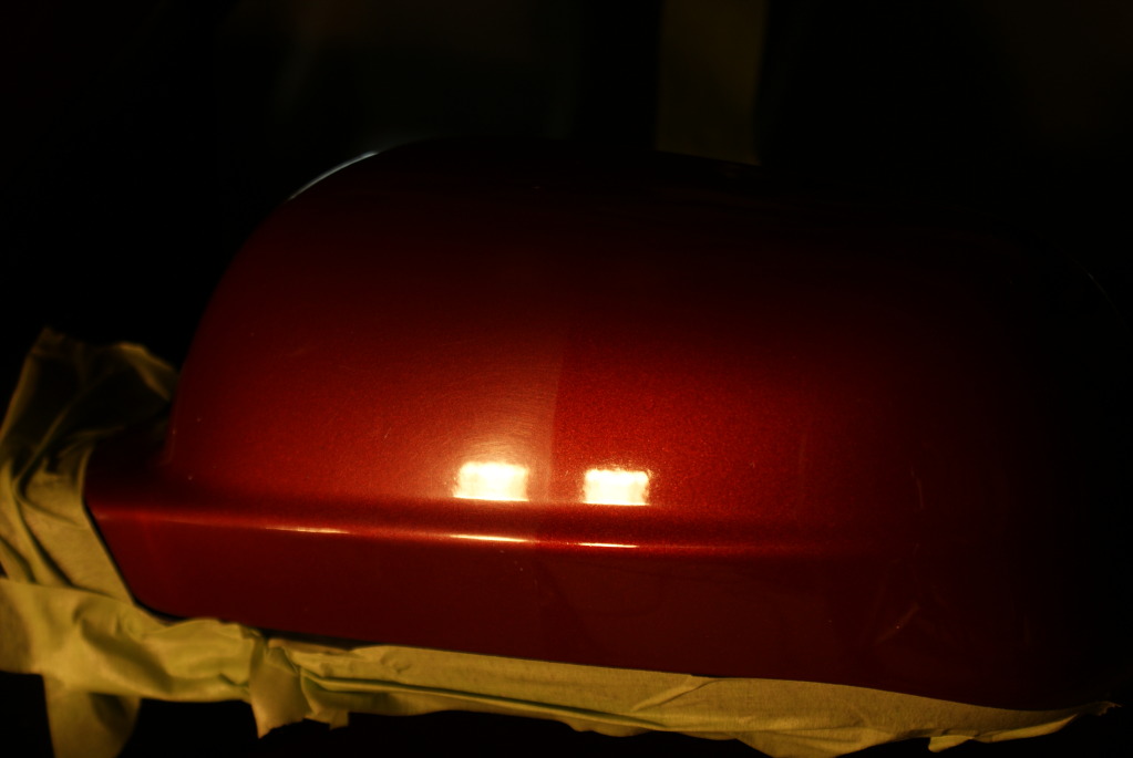

Tok deretter å laget et litt annerledes "50/50"-bilde. Det vanskeligste var å få et optimalt bilde.

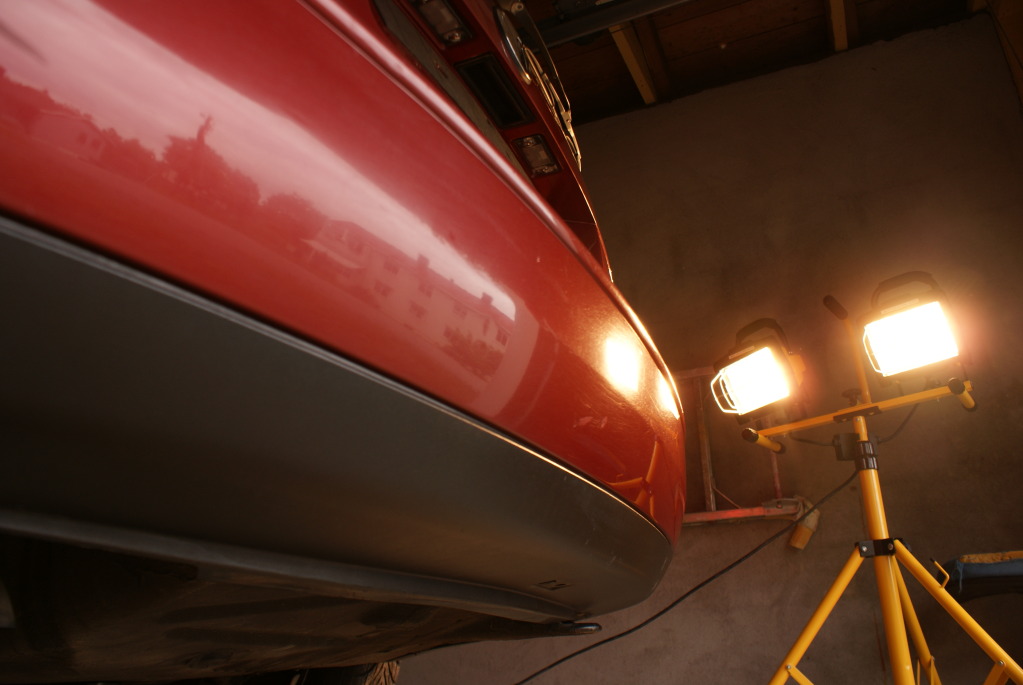

Polert lengst borterst
Holos fra tidligere jobber:
Ikke så mye å se nå:

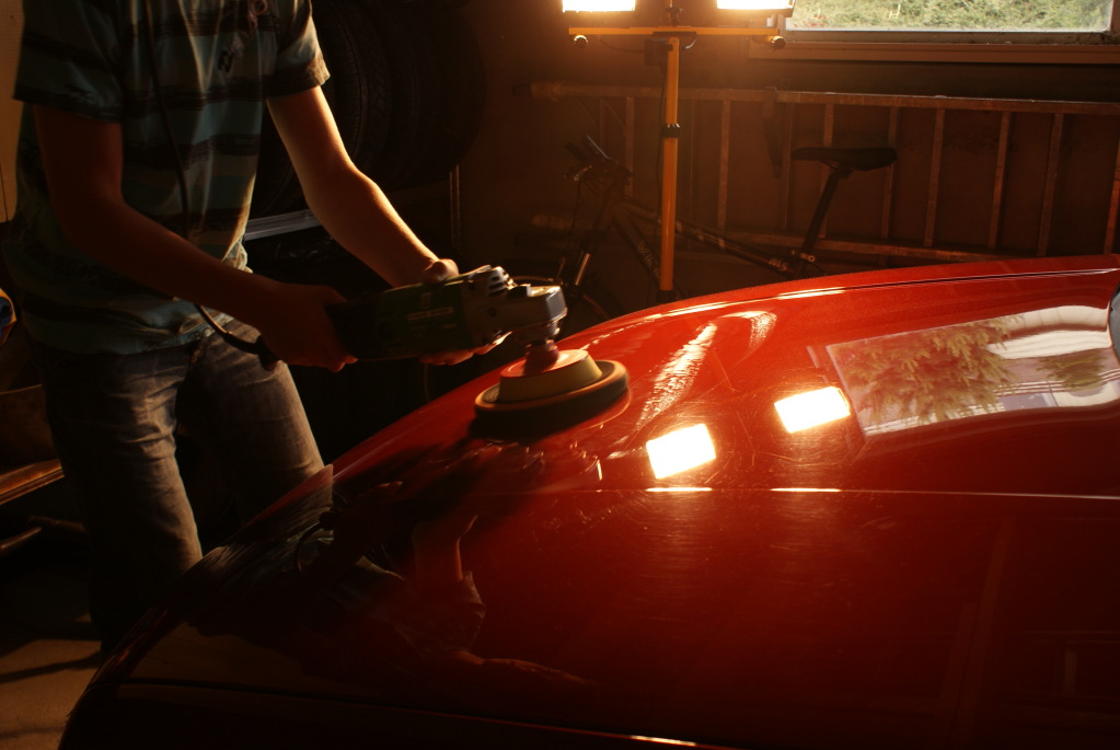

In action

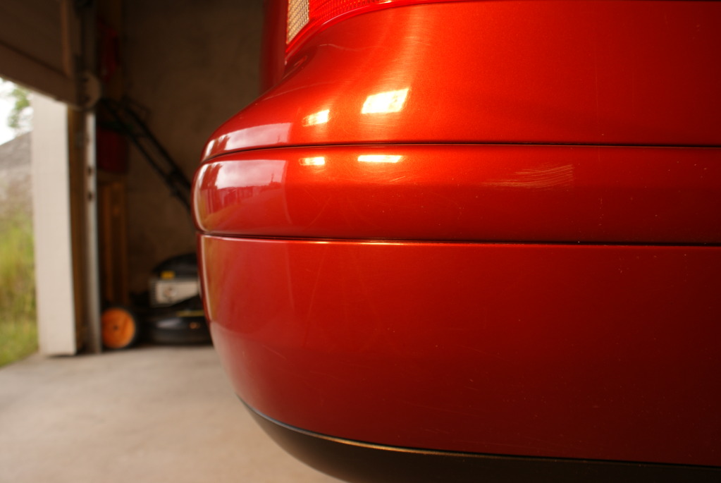

Målet var ikke å få fjernet alt av riper, men heller det å få oppfrisket lakken.

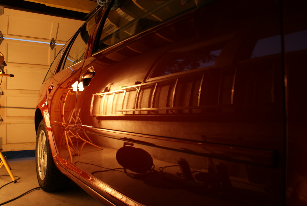

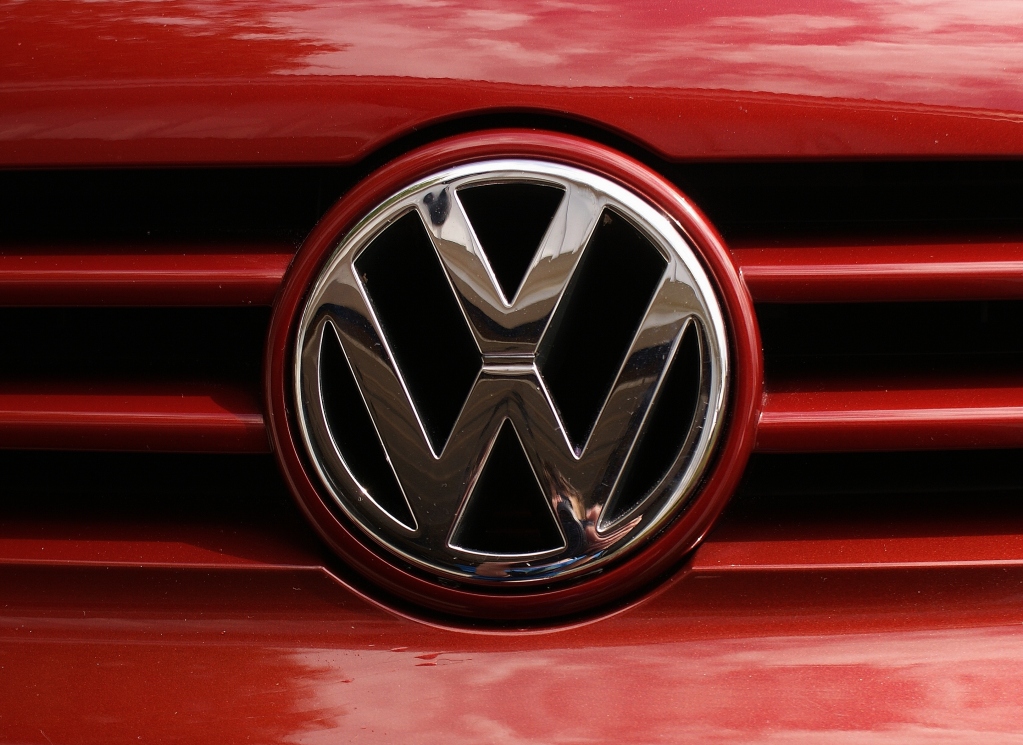

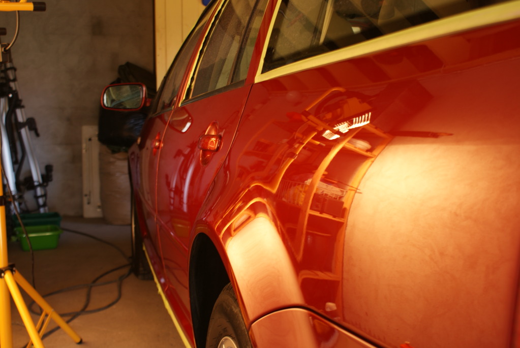

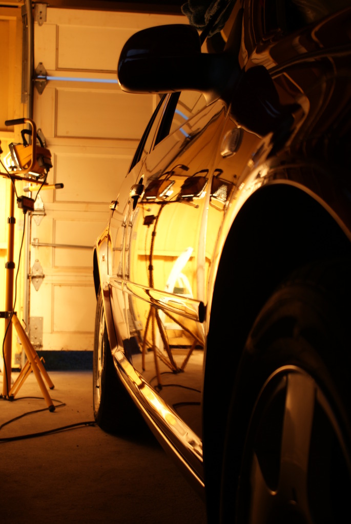

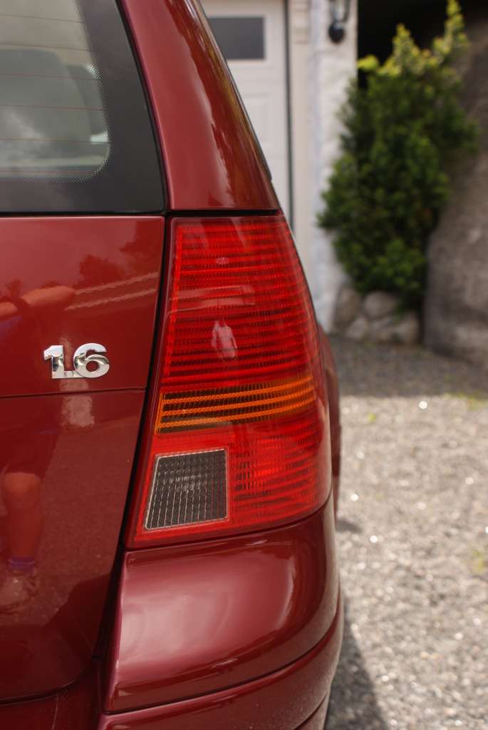

Ferdig panser:
Diverse 50/50-,og før og etter-bilder

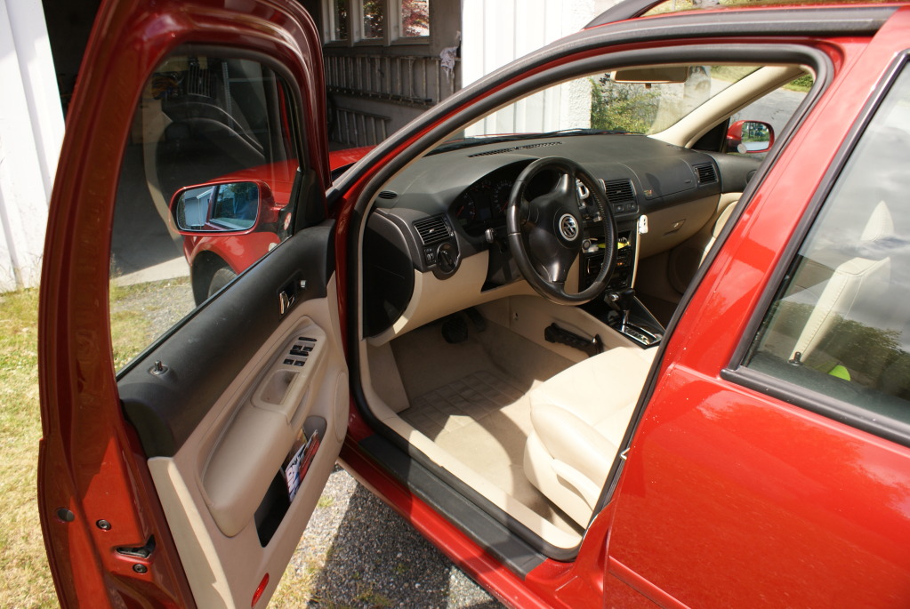

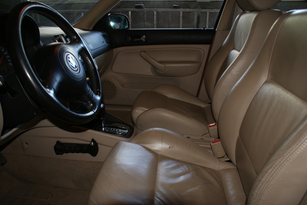

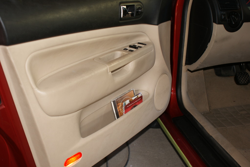

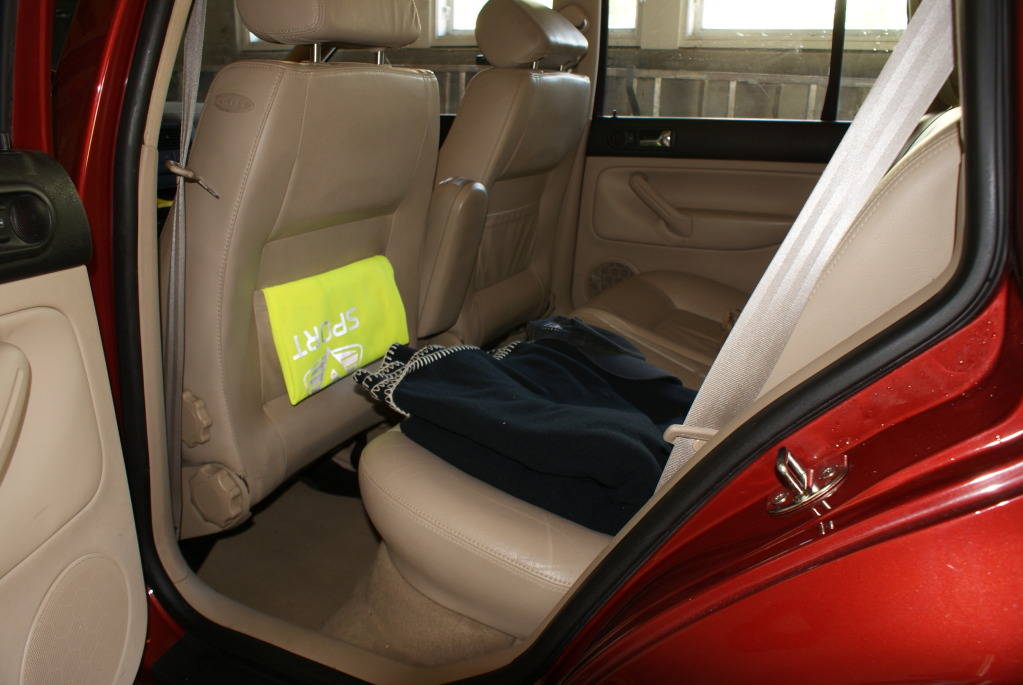

Jeg dro ikke avgårde med en gang, og begynte derfor litt med interiøret, som så slik ut:
Støvsuget og vasket med Greenclean på øver deler.

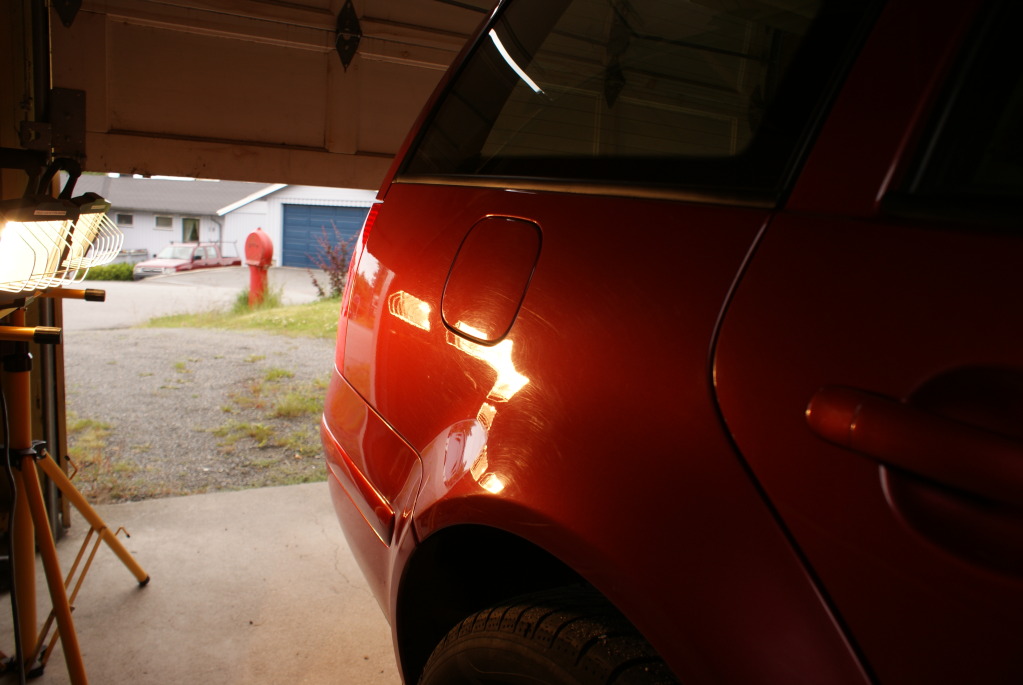

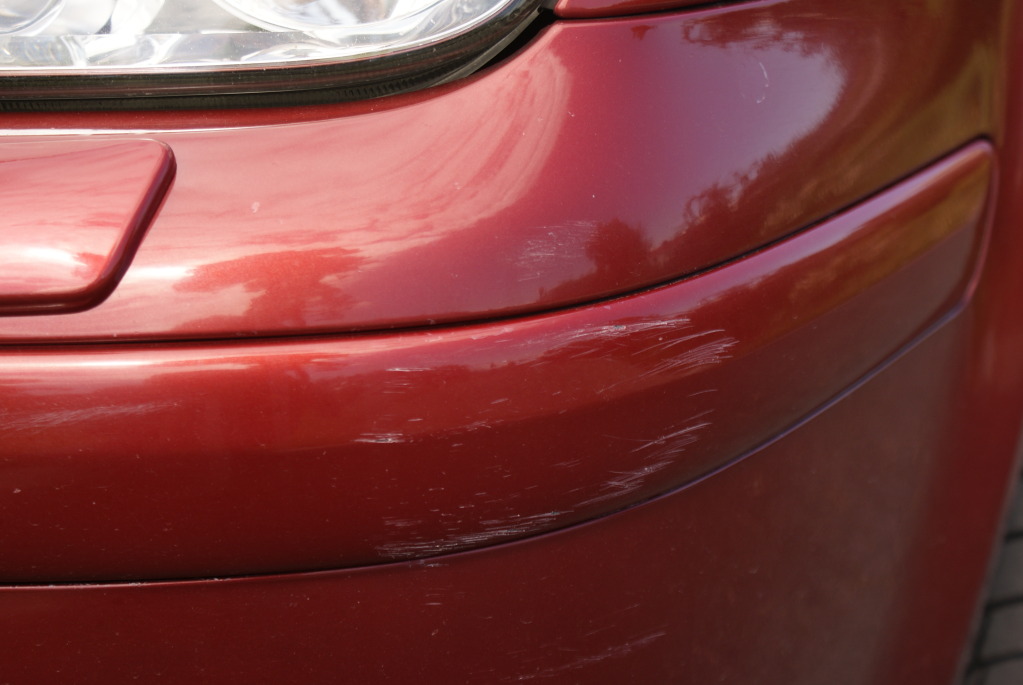

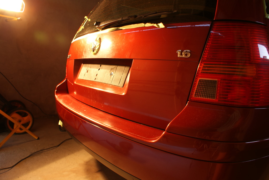

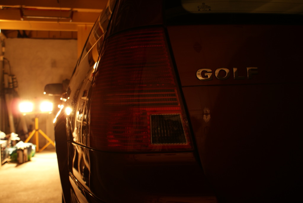

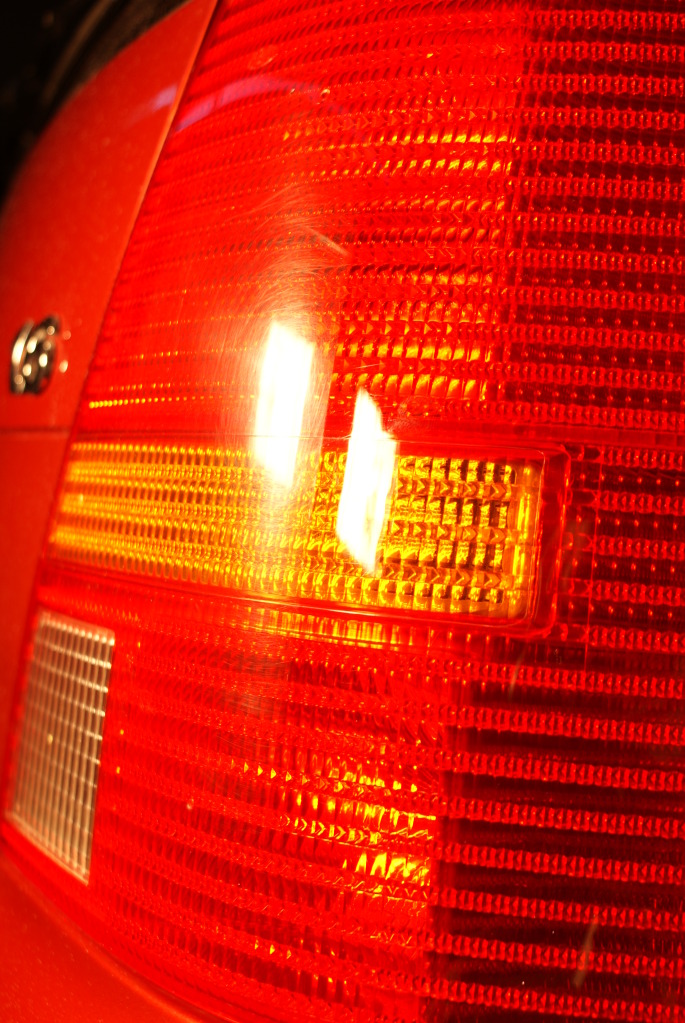

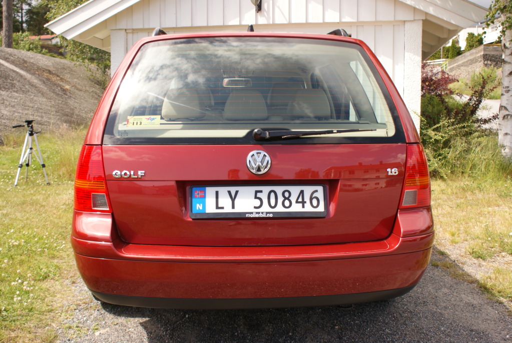

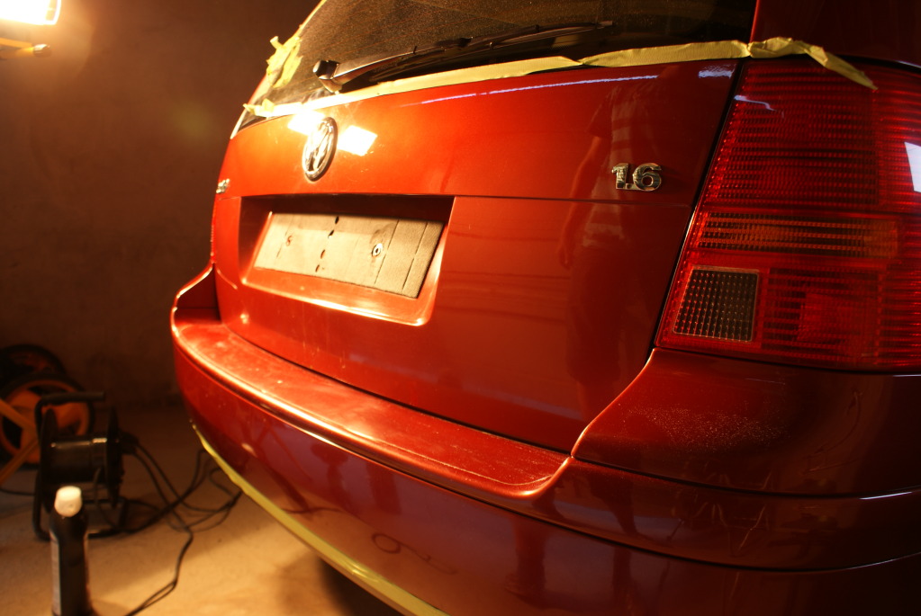

Det var beskyttelses-plastikk på frontfanger og ved bagasje-innsteget, og derfor turte jeg ikke gå så hardt til verks med maskinen, så dette ble resultatet bak:

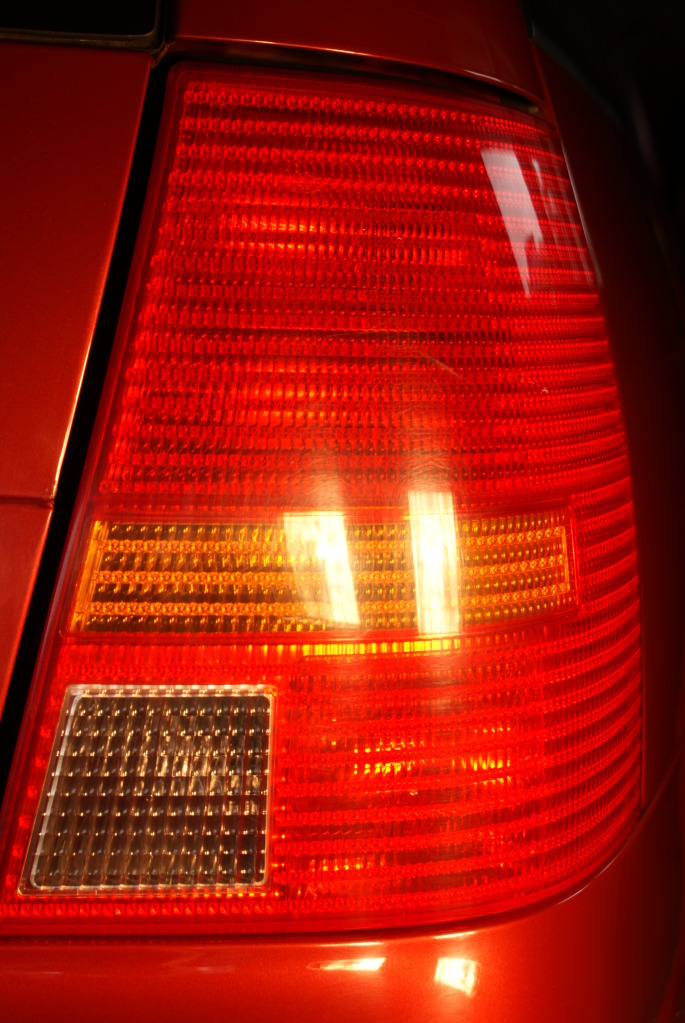

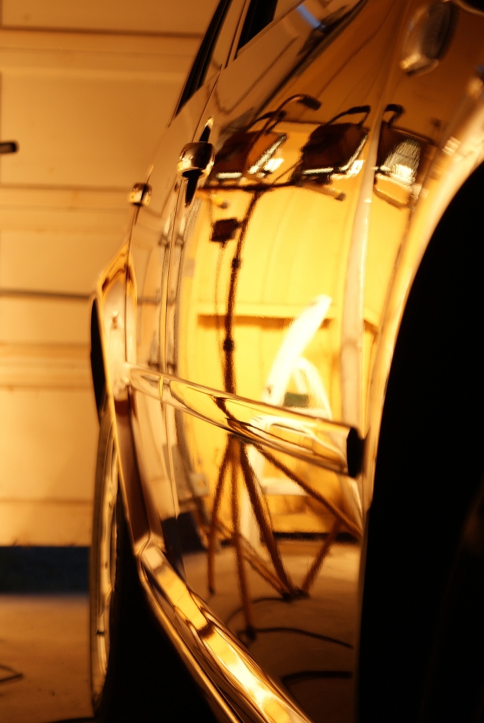

Klar for voks:
Avsluttet kvelden med å vokse med SV Shield, og legge Nanolotus glassforsegling.

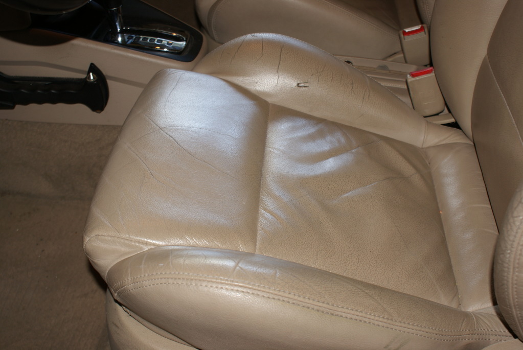

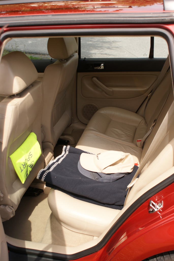

Videre så renset jeg skinnsetene med SV Leather kit. Utsatte steder (som allerede var utsatt) fikk elefant-fett.
Ganske skitne seter (Likedan på baksiden):

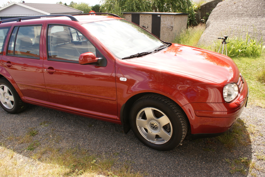

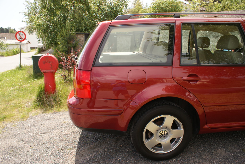

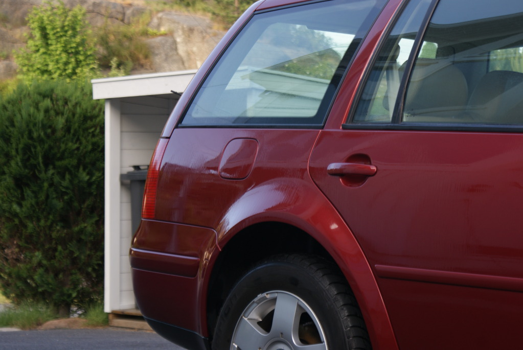

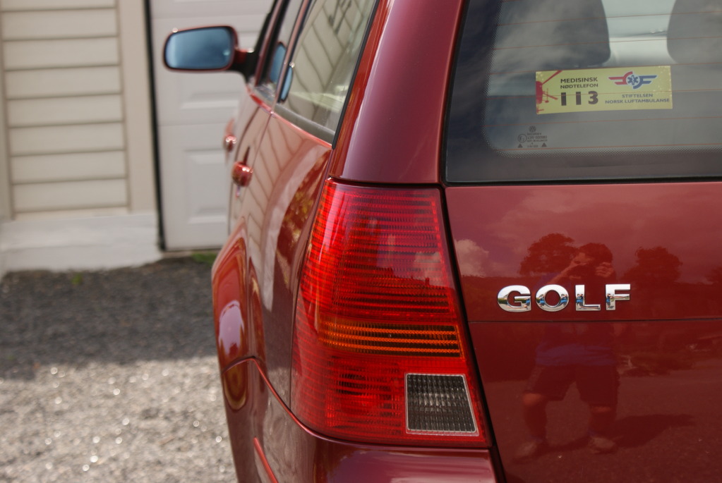

Ferdig bilder:
På plass hos eier, som ble godt fornøyd :)
