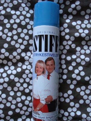

Kjøpte crc sin jeg også for noen måneder tilbake. Lukten som traff meg tokk meg tilbake til gode gammle dager da bestemor brukte strykestivelse for at klærene skulle bli stive og fin. Fy fan sier jeg bare. Tok rundt 6 uker før lukten var helt borte.Bilde+043.jpg
