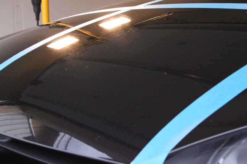

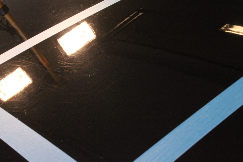

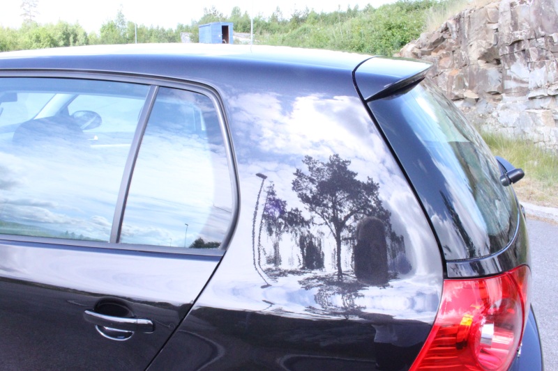

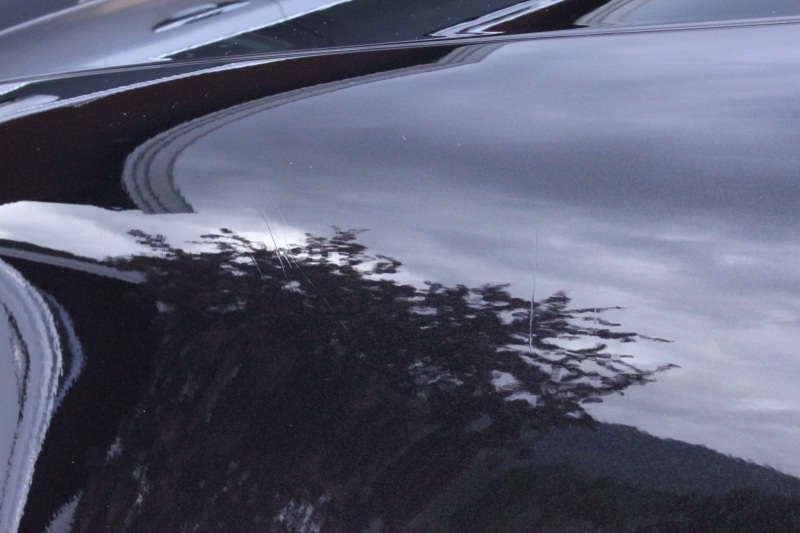

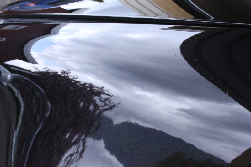

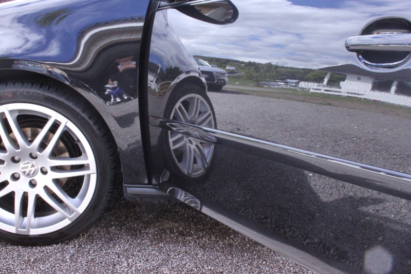

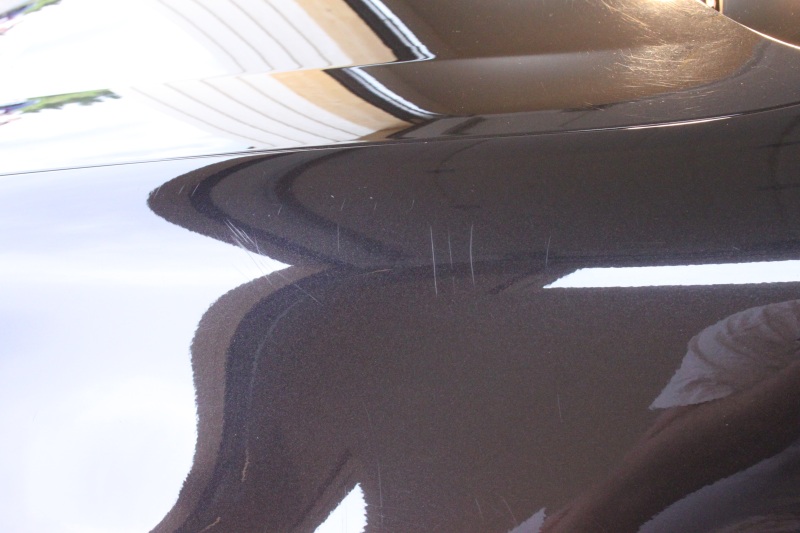

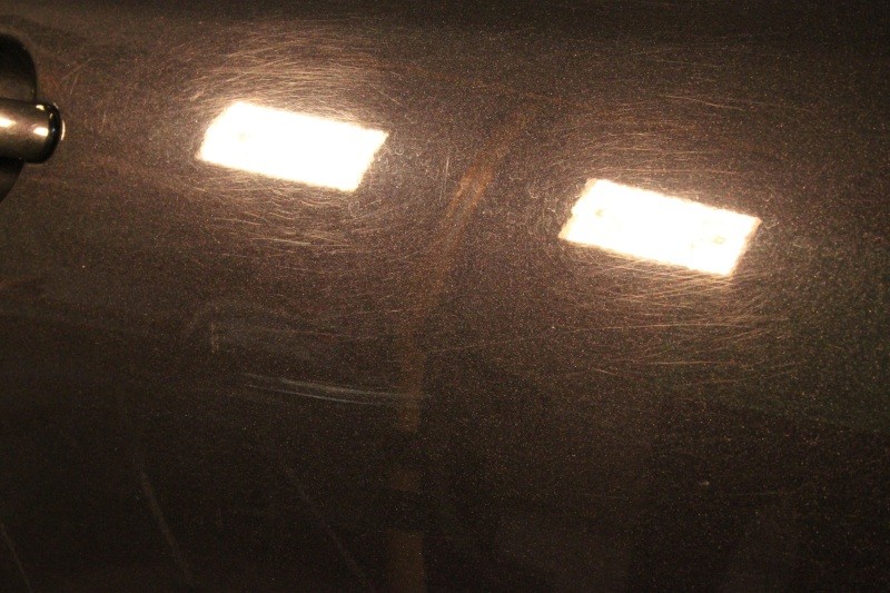

Planen var å være veldig flink med å ta bilder underveis osv osv, men dette ga jeg dessverre fort opp da jeg følte vi aldri fikk de beste resultatetene. Det er også utfra dette spørsmålene mine kommer. På bildene som følger er det forsøkt og fange noen av de verste ripene rundt om. Disse var det utrolig mange av, og spørsmålet mitt er om det i det hele tatt er mulig å fjerne slike riper med DA?

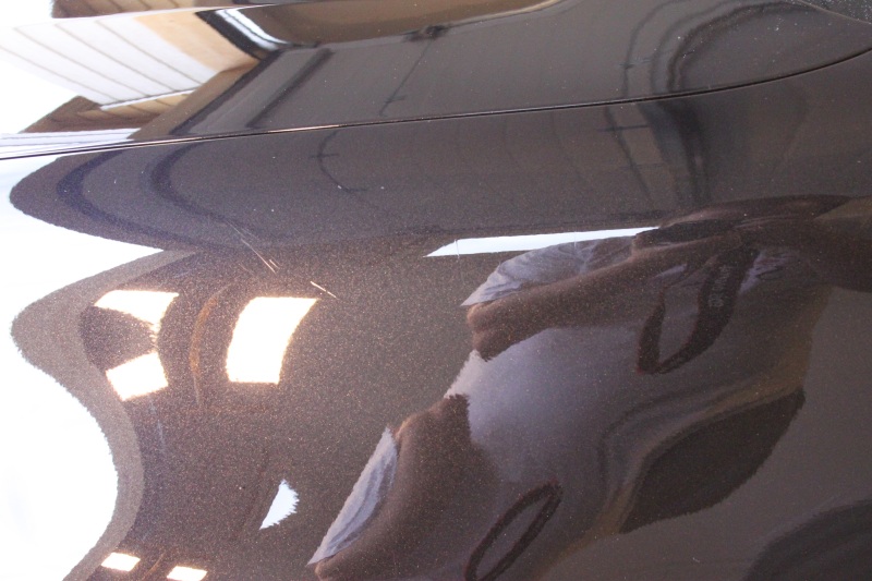

Ripene på disse 4 første bildene klarte jeg devis og få bort, men de på bildet under her er jeg veldig i tvil om er mulig å få bort med DA?
Dette var egentlig ett område jeg hengte meg veldig opp i, men jeg måtte dessverre gi opp med dette slutt resultatet:
Dette er da etter utallige passeringer med mye press osv. Tips mottas med STOR TAKK i dette tilfellet....? :)

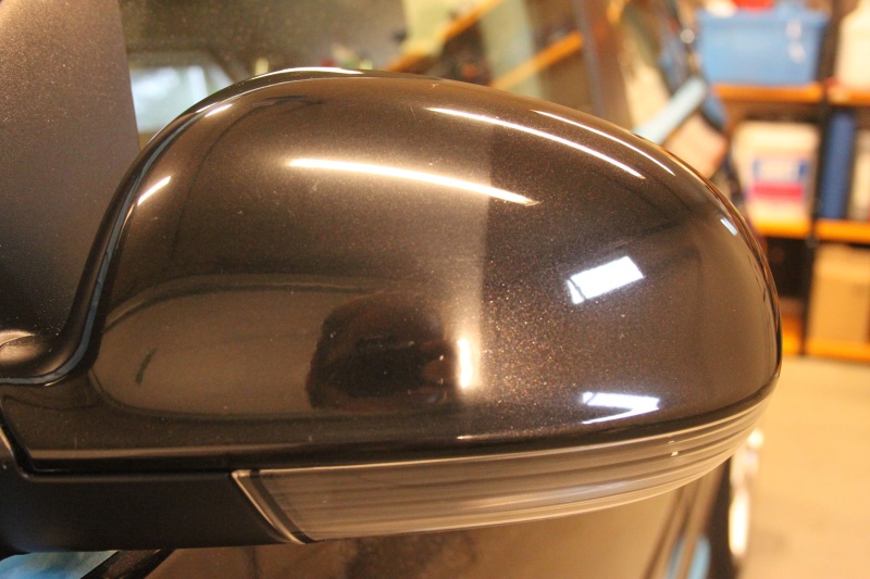

På ett tidspunkt klarte jeg nesten ikke å se om det hjalp med polering engang, men med litt rasjonell tankegang kom jeg på at jeg sku prøve ett 50/50 på speilhuset. Resultatet der var oppløftende, og resten av jobben ble ikke så blytung som den så ut som.

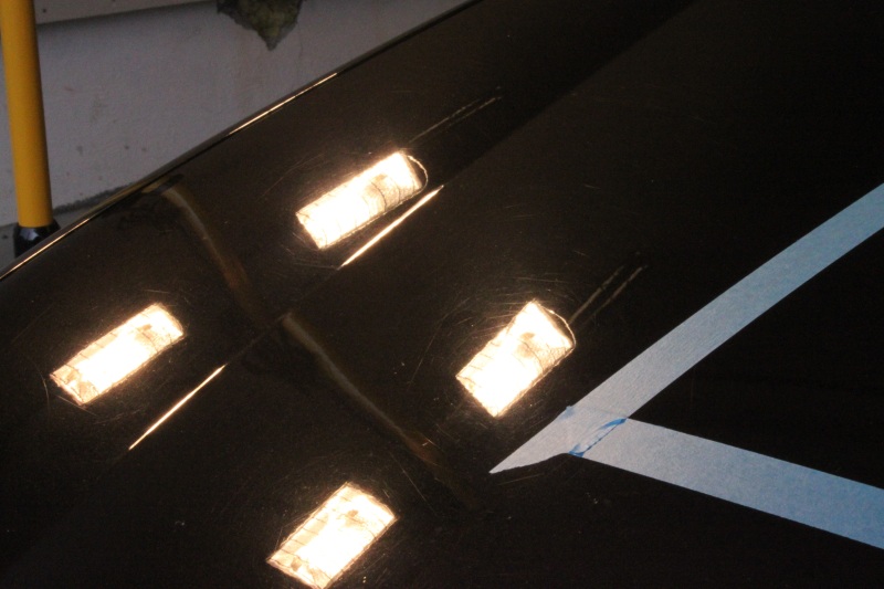

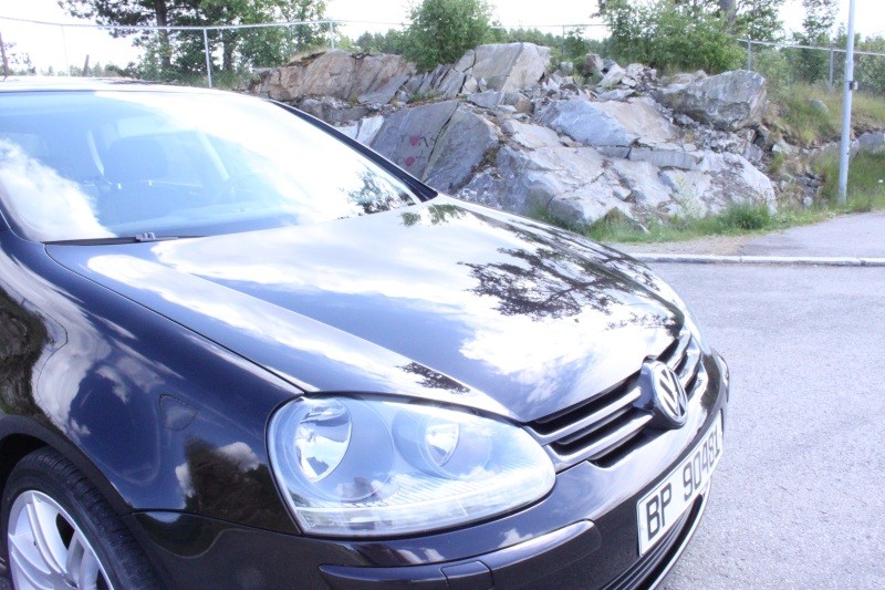

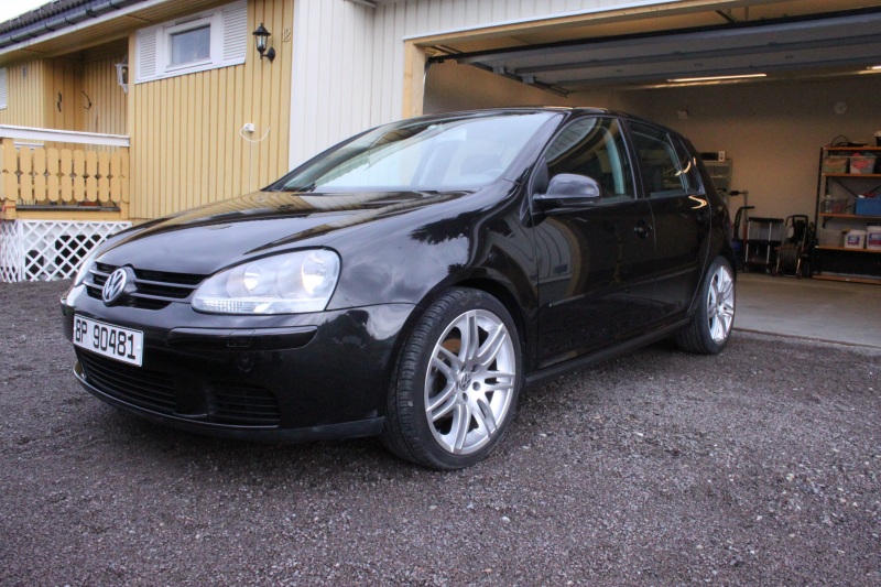

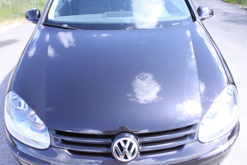

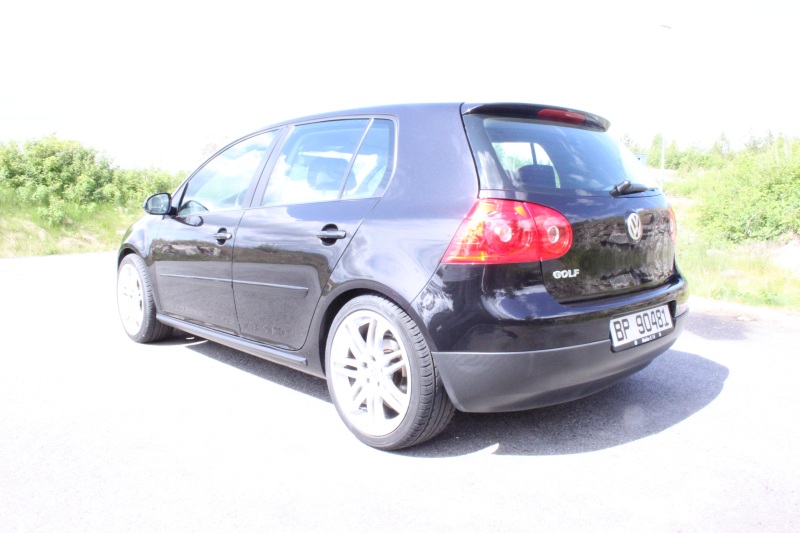

Tok ikke altfor mange ferdig bilder, men nedenfor kommer noen. Hologrammer og kjørespor er jeg ikke flink nok til å se, så det klarte jeg ikke se noe av.. :)
Her ser jeg nå at det fortsatt er masse swirls:
Takk for titten, og kritikken på forhånd :thumbs:

Da det gjelder ripene så har jeg ett triks som jeg pleier og bruke da jeg får spm ang riper av kunder som lurer på om de går ann og fjerne med polering. Jeg setter fingern 90 grader på ripa og drar neggelen over. Henger neggelen igjen så er det gjennom lakken alltså ikke mulig og fjerne med polering. Henger den ikke igjen er det som regel mulig og fjerne den. Men du må nok gå på roterende maskin på den bilen du har polert der for og få bort riper. Det er da min mening siden jeg ikke har hatt noen god erfaring med og bruke DA maskin på generelt de fleste tyske bil merker, da man skal fjerne dypere defekter og swirls.
Og DA maskiner trives vell bedre med en medium cut polish isteden for en hevy cut polish som s3 er. Ville nok prøvd s17+ og lilla pute tror jeg:=) Men alle har hver sin mening bare og prøve foskjellige comboer da du starter med en bil. Pleier og teipe opp 3 ruter på panseret og prøver forskjellige comboer opp mot hverrandre, da ser man fort hva som funker og ikke funker
Gikk faktisk over det meste av dype riper, som det var helt usannsynlig mange av, på måten du nevner her, og negelen hang igjen så det holdt på de aller fleste dessverre.

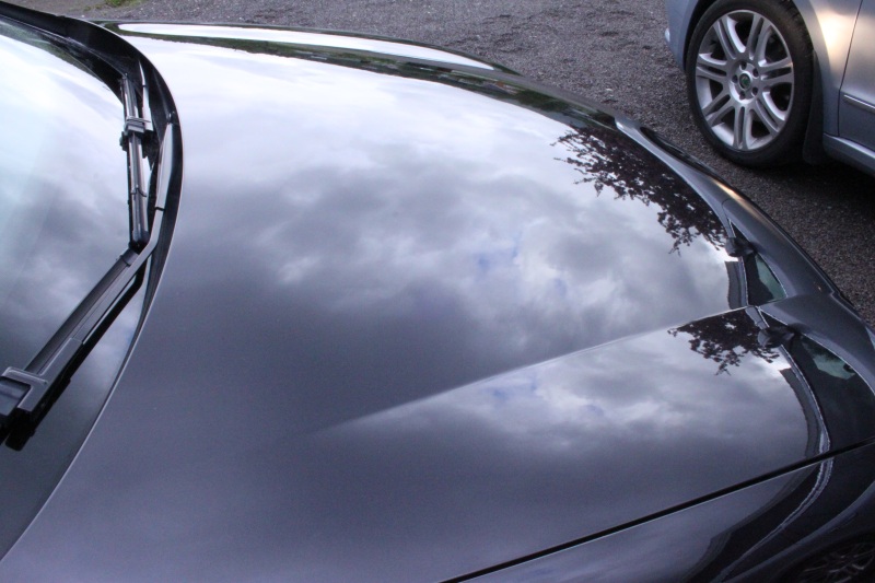

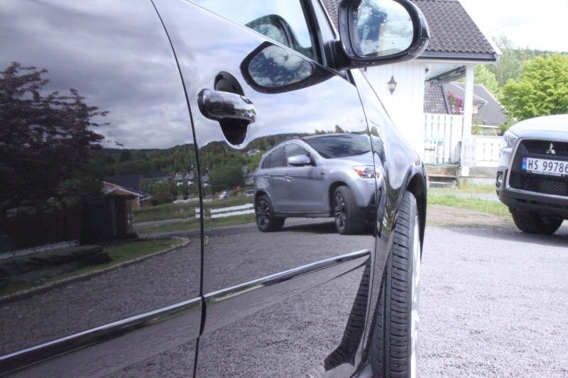

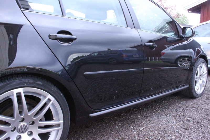

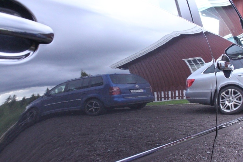

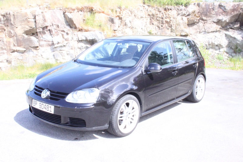

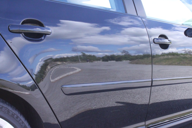

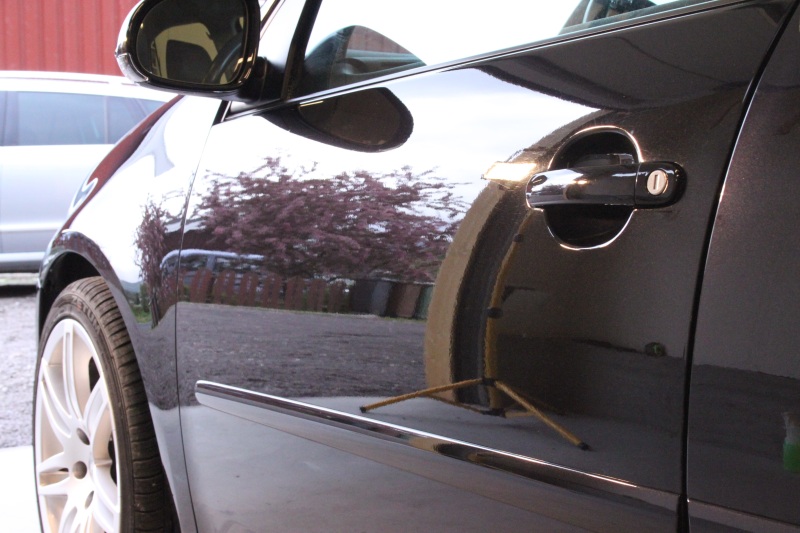

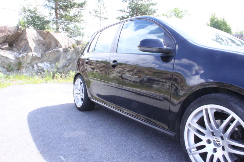

Sola dukka faktisk fram i dag, så da måtte jeg ta noen flere bilder. Dessverre er jeg ikke noe fotograf, så bildene ble vel så som så :)
Skulle gjerne gjort endel mer med denne bilen, som polytrol, Pneu osv osv, men det får vi ta ved en seinere anledning. :)
Alt i alt er jeg mer fornøyd med resultatet i dag, etter å ha sett bilen i sola, enn i går. :) Å til å være første forsøket er er jeg greit fornøyd, men innser nå hvor langt jeg har igjen opp på nivået til de fleste inne her. :)
