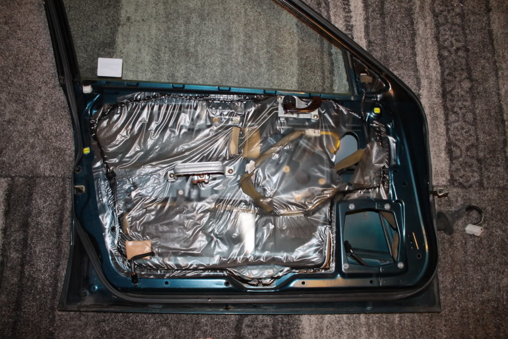

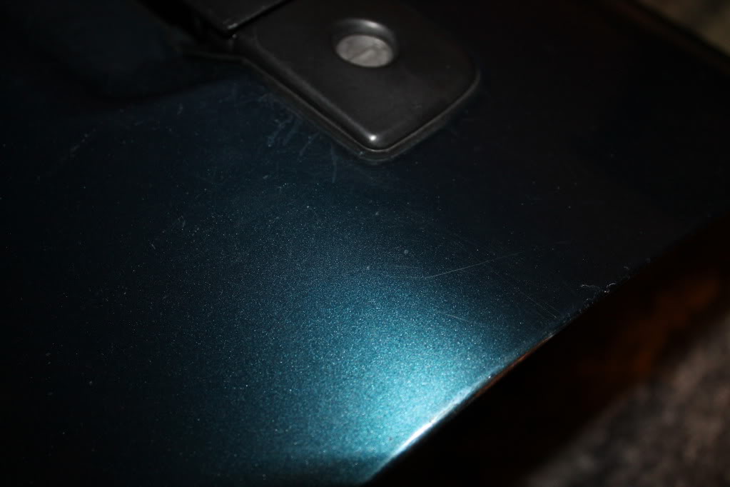

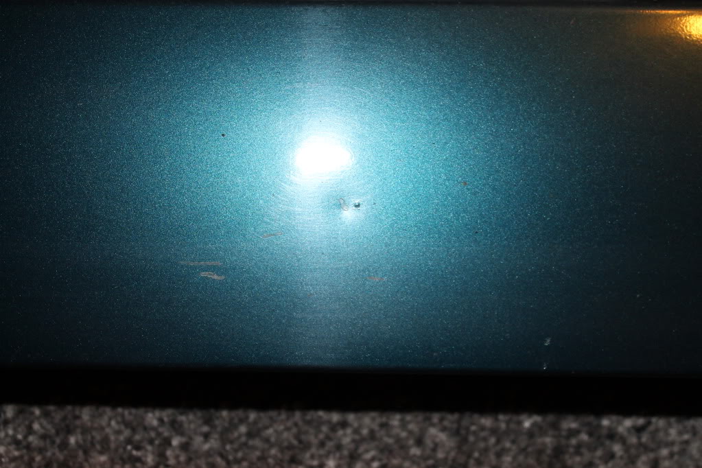

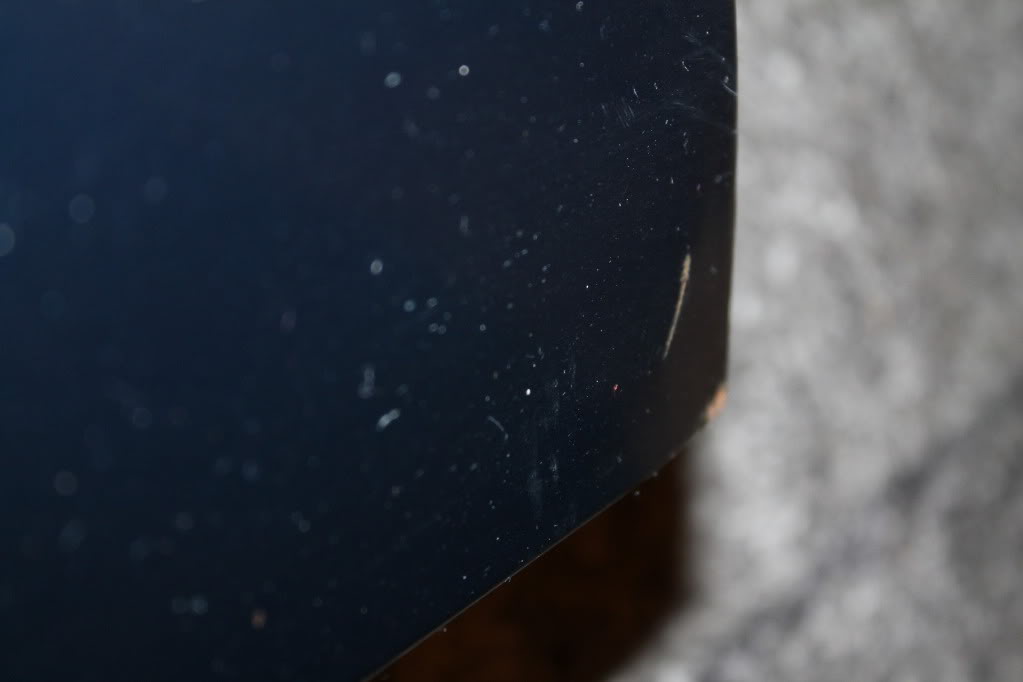

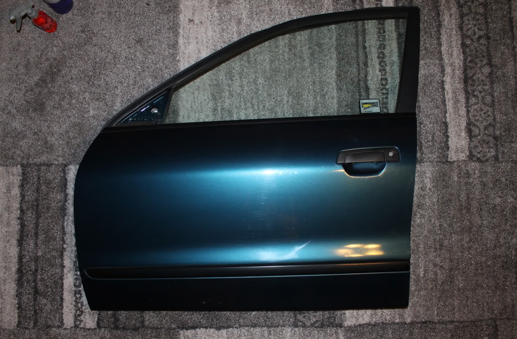

Min nye dør ble hentet i Bergen ikveld. Så helt grei ut, noen små bulker som må rettes ut/sparkles, og litt rust som må sandblåses. Utside hadde noen små parkeringsbulker nederst på døra. 4 stykk. Den største hadde også et hakk/sår gjennom lakken...

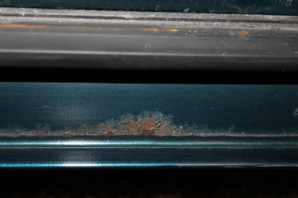

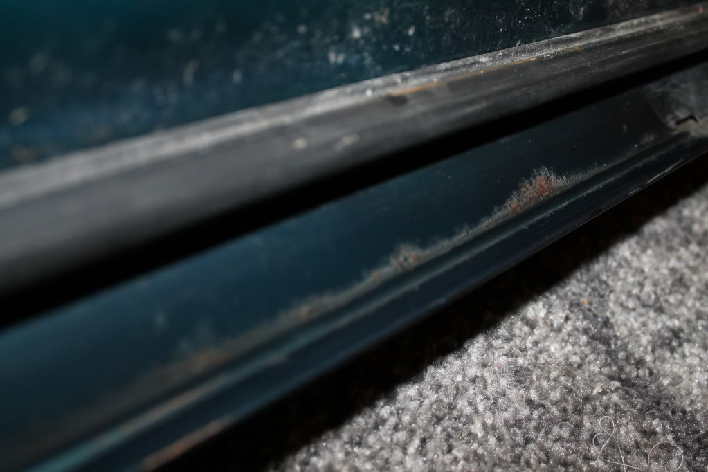

Så ut til litt begynnelse på rust langs kanten her:

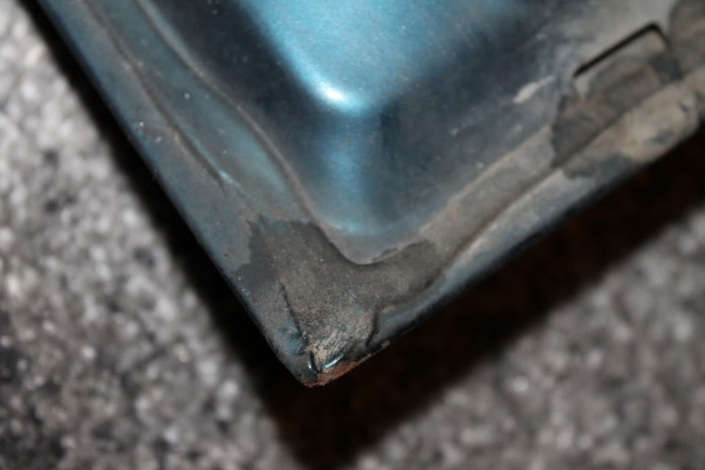

Hjørnet var litt innoverbøyd og hadde noe rust:
En kjapp kikk på innsiden:

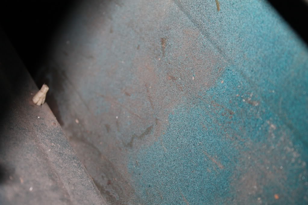

Var også en del rust nederst på innsiden. Men dette ordner seg vel med pussing og sandblåsing!?
Innsiden (der vannet renner):

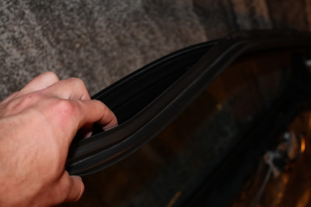

Gummilista var også ganske løs, men lakkereren tar den vel av når han skal lakkere døra (innsiden skal selvfølgelig også omlakkeres)? Slet med å få den på plass, men det virka som at den bare skulle lirkes inn i en kant på et vis, så det bør vel gå..

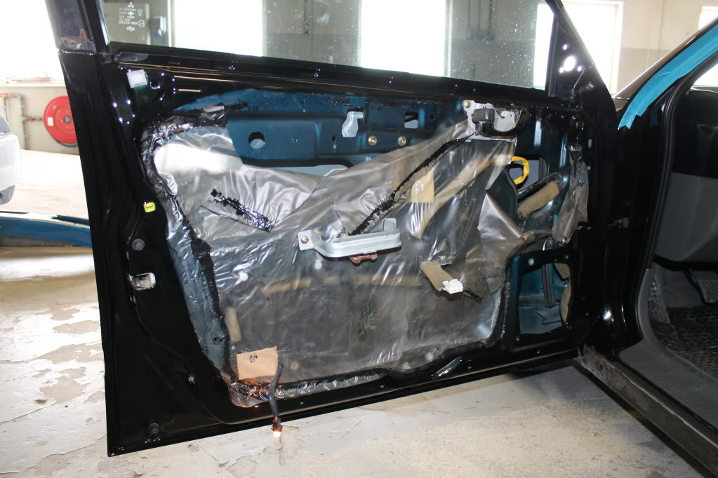

Jada den nye døra sitter på den, og den mørke ruta mi har blitt flyttet over. Lakkereren min har også fått lakkert den på innsiden (dette gjorde han selvfølgelig før vi satte på døra).
Som vist på bildet så lakkerte han ikke helt innerst, men det bryr jeg meg ikke om siden dørtrekket kommer over. Bilen står der ennå, så ting tar tid, men er bare utsiden av døra som gjenstår nå. Får håpe det ikke blir fargeforskjeller...
Veldig fornøyd med innsiden hvertfall, så satser på et pent resultat utenpå også. Jeg anser han som svært dyktig. Han har faktisk vunnet NM i lakkering for lærlinger for noen år siden. :)
