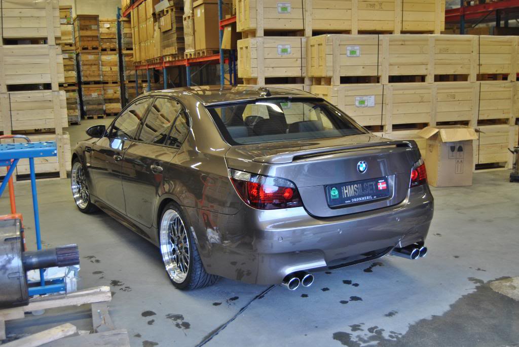

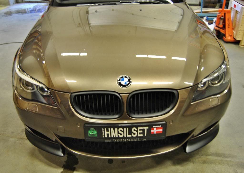

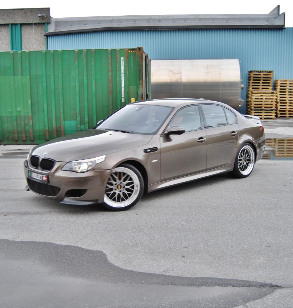

Denne bilen ble kjøpt inn for noen1 måneds tid siden tror jeg, og allerede første kveld kom eieren innom å hørte om jeg kanskje ville ta en liten shine på denne.Jeg var ikke så vond å be selv om det er fullt opp å gjøre fremover :)

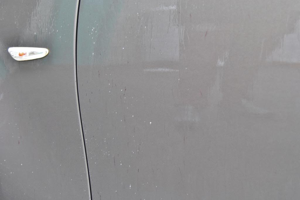

Surfex 1:5 på lakk og gummi/plast.
Iron-x.Var nesten ikke noe på høyre sida, men masse på venstre.

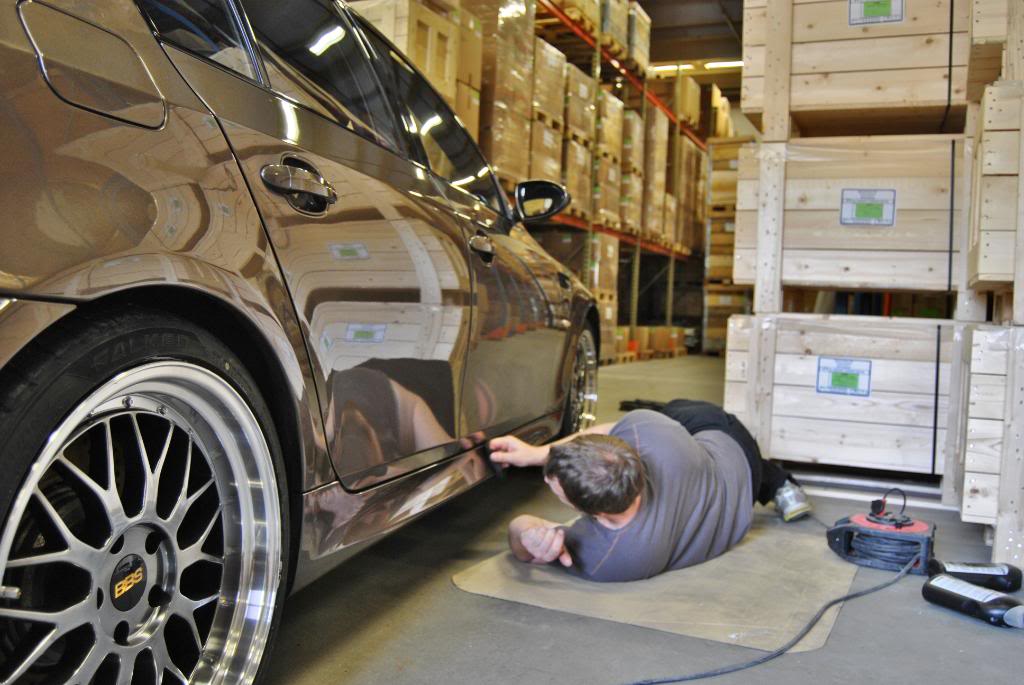

Får hjelp av Øystein som ikke er på forumet her tror jeg.Takk for god hjelp på interiøret!

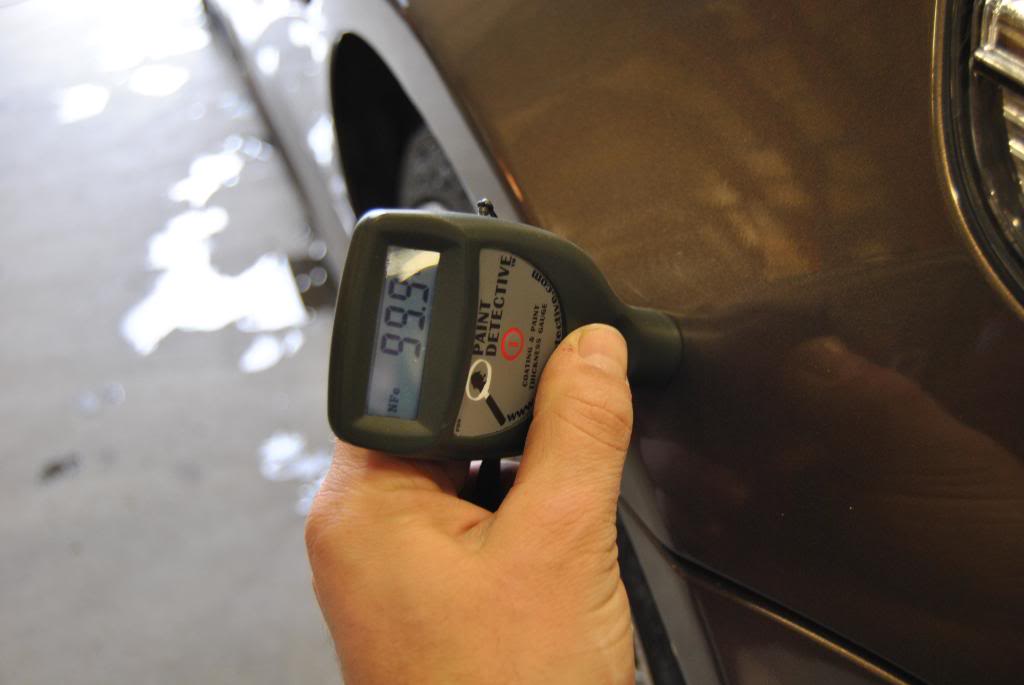

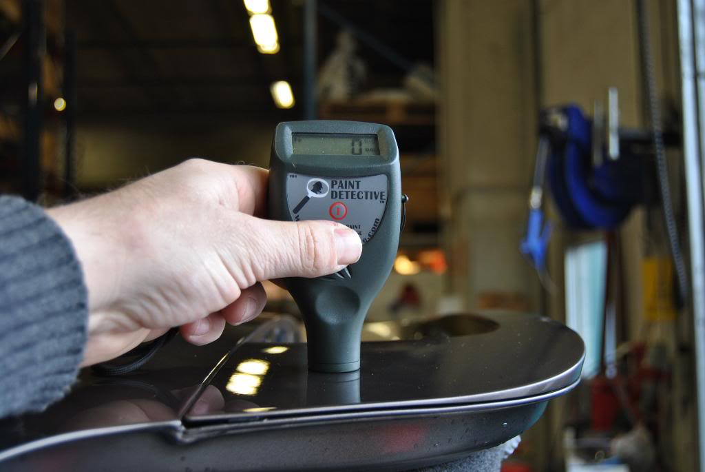

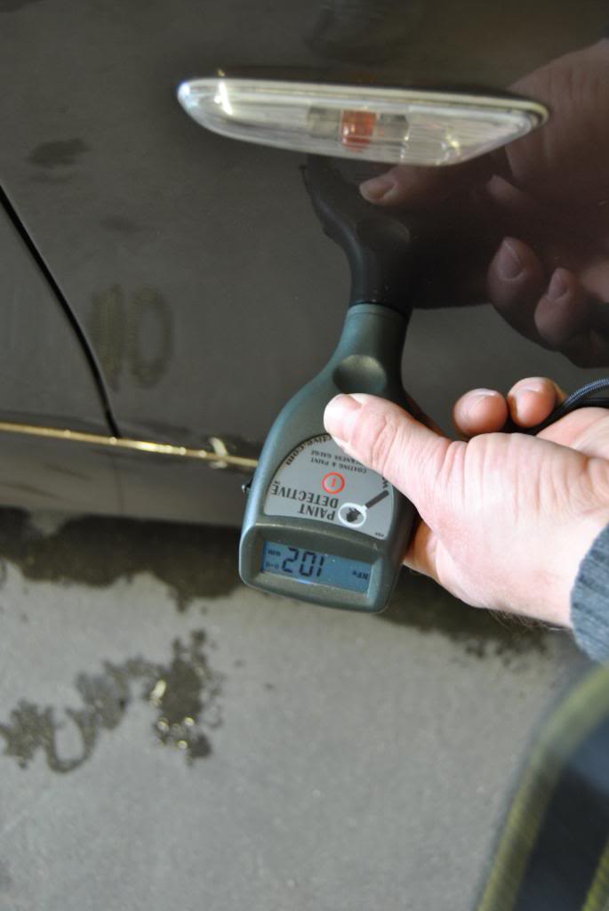

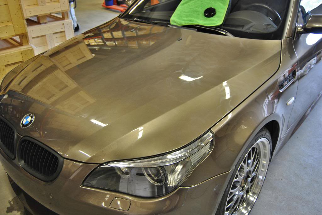

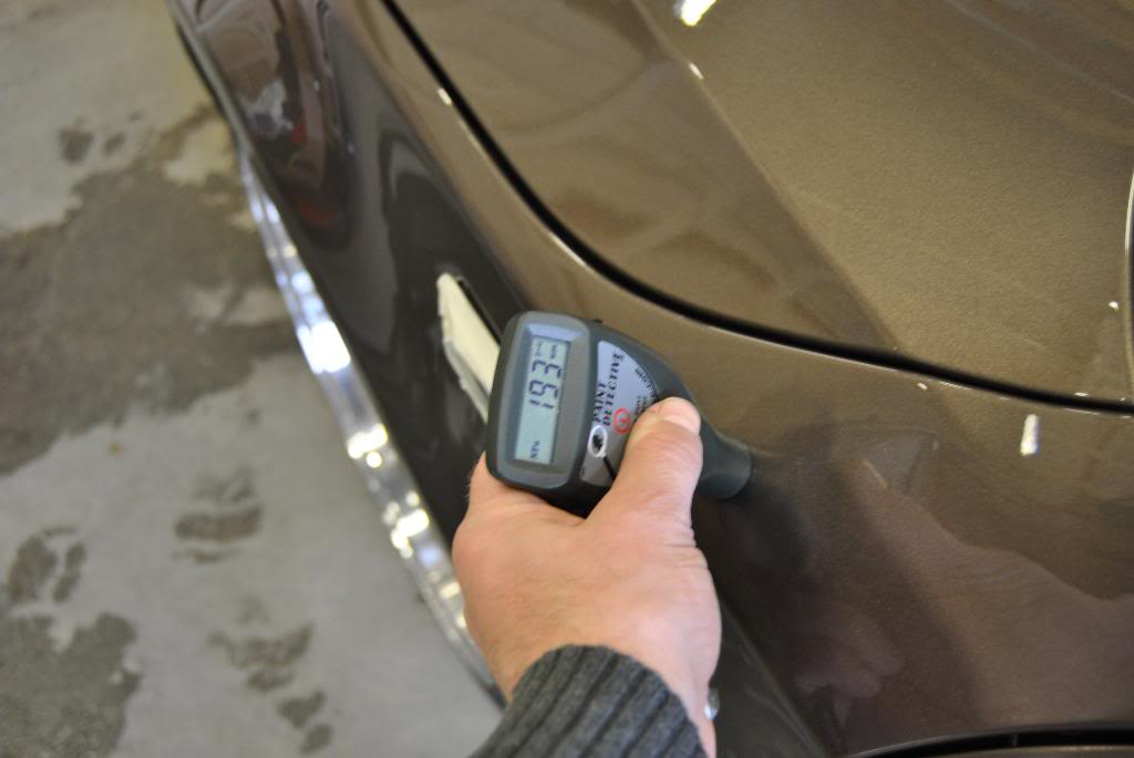

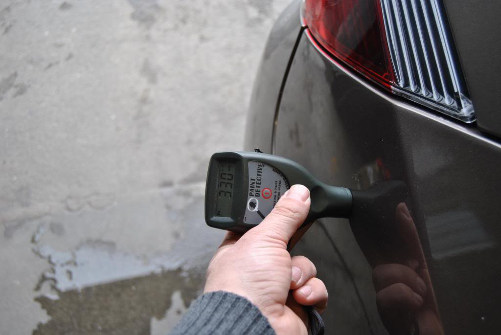

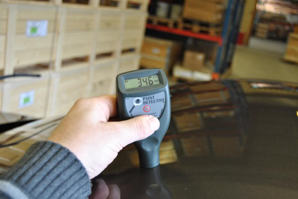

Det er lite lakk kun på venstre fremskjerm.Trengte egentlig ikke å måle i går, men kjekt for meg og eier å vite uansett.

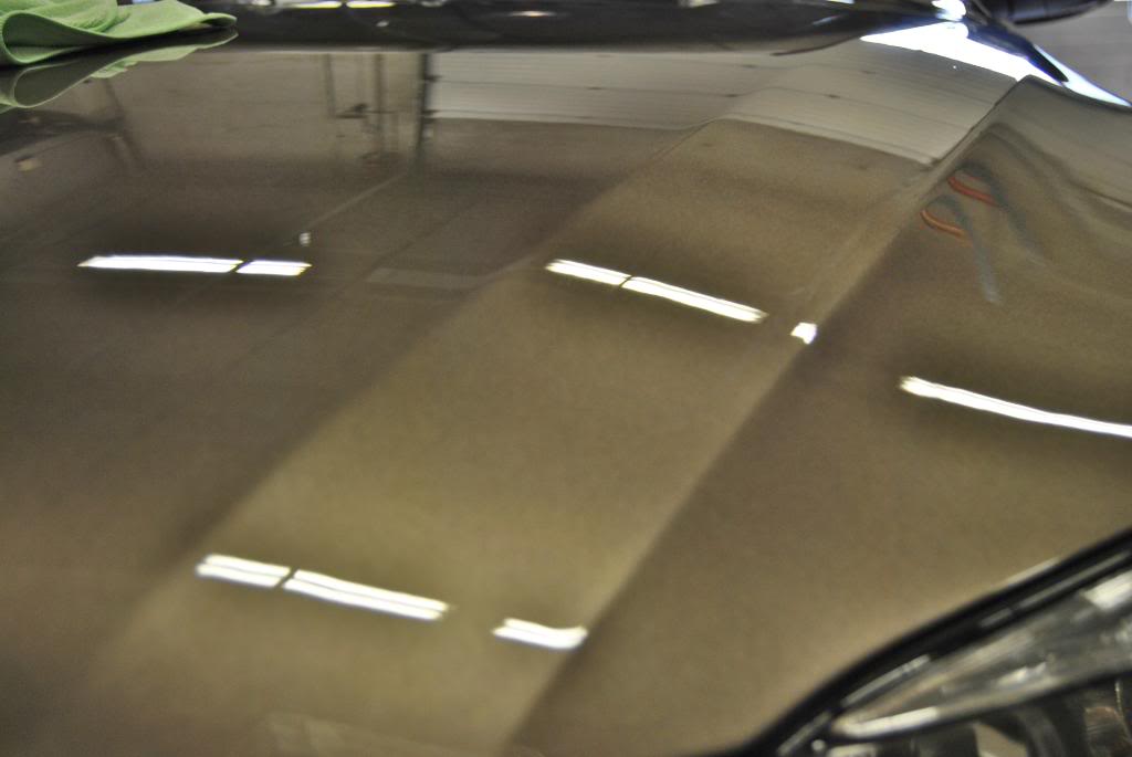

Går på med Orange Scholl pad og S30 og S40 over hele bilen.S30 der jeg ikke får dempet nok riper og roterende og ullpad med S17 på noen få punkter som har grove riper.

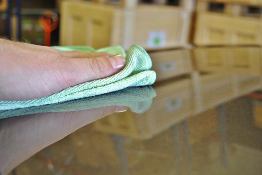

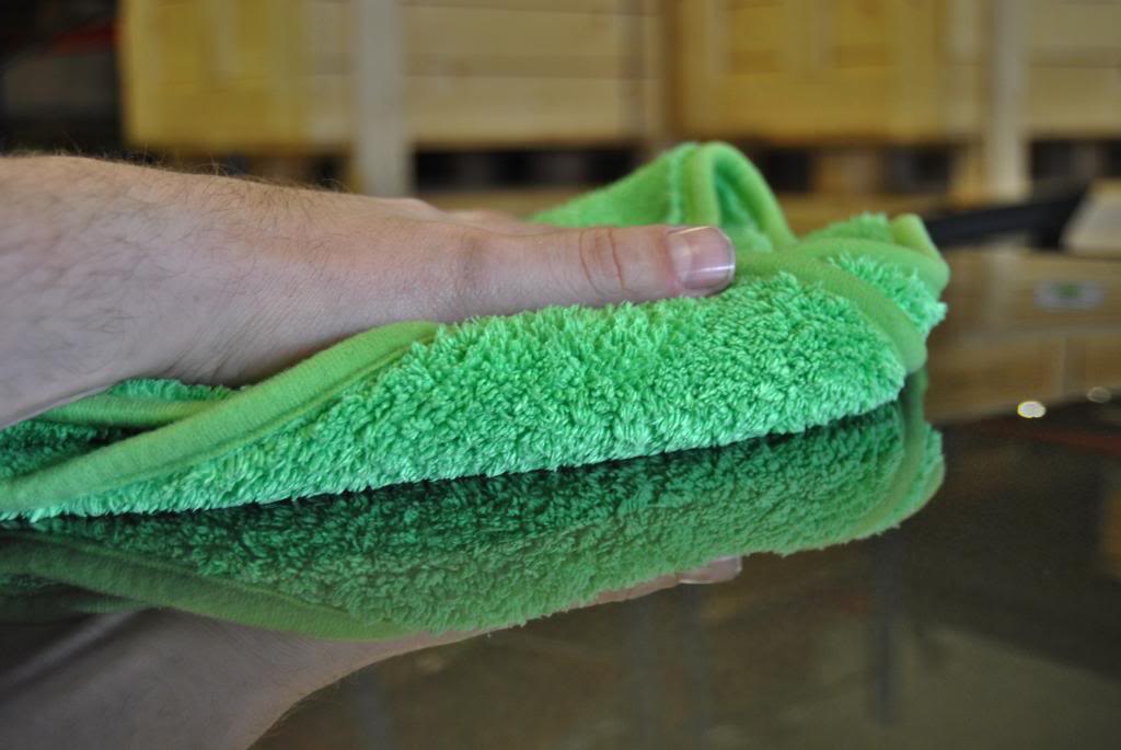

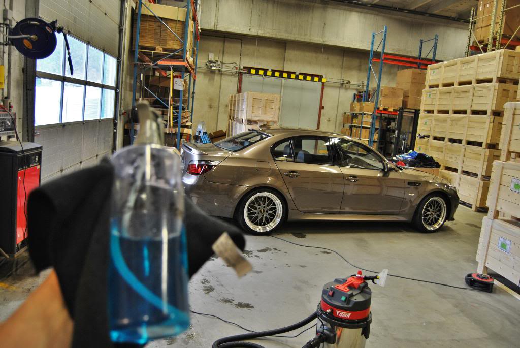

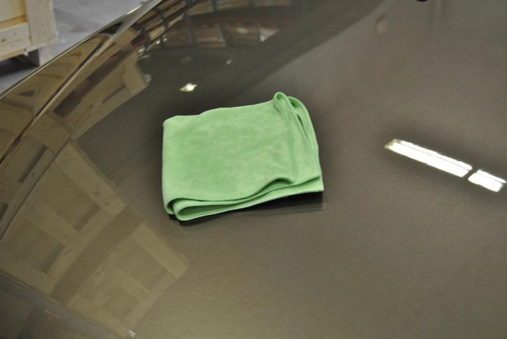

Bruker mikrofiberklutenefra gruppekjøpet hos nanolotus.De var veldig bra på ALT.Poleringstrestene gikk lettere av enn med noe annet jeg har prøvd av mf før :)
Rensevæske har jeg blandet ferdig.Tok de flaskene jeg fant,hehe.Foma K400 rensemaskin.

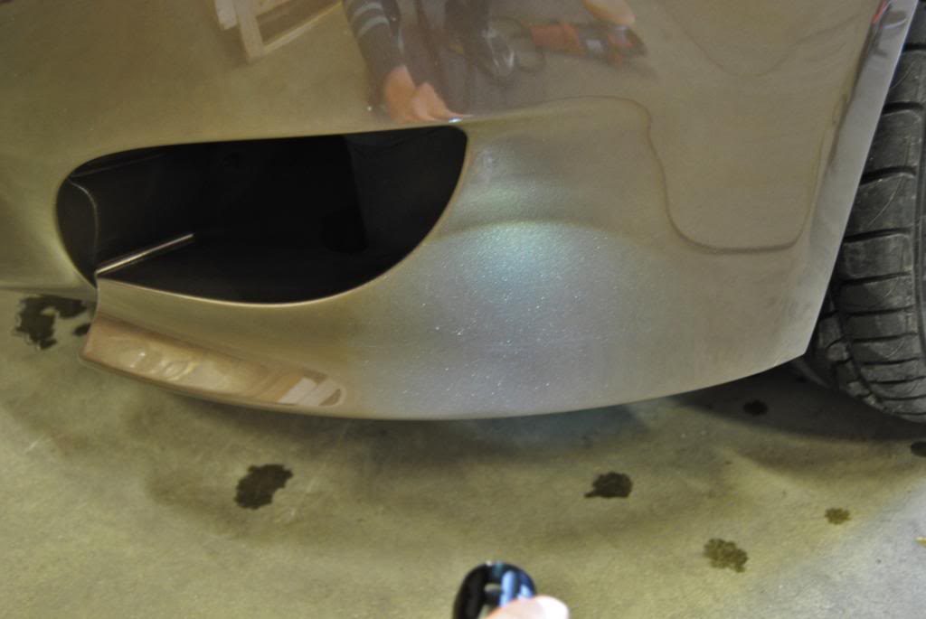

Er håp her.Kun sideskjørt og ett par punkter til som hadde en del RDS etter jeg var ferdig, men ikke verre enn at det kan vente.
Tar ei ekstra runde her.samme riper også på høyre side av fangeren.
Mnjaa.Bedre ihvertfall.

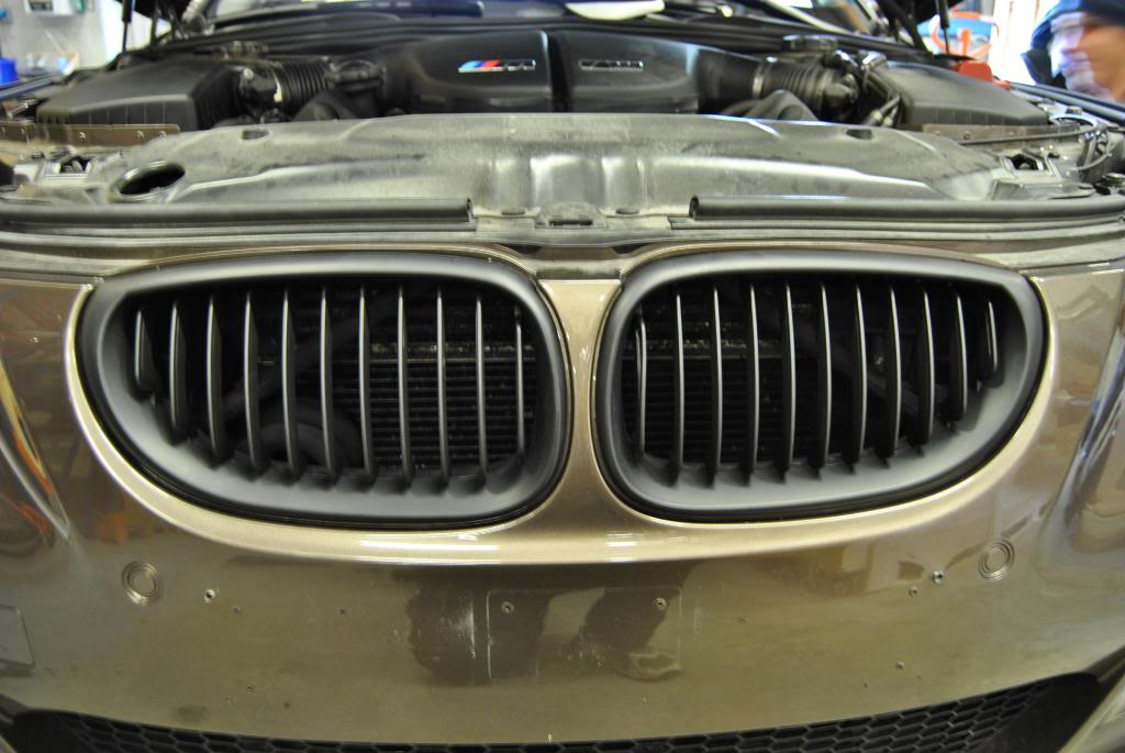

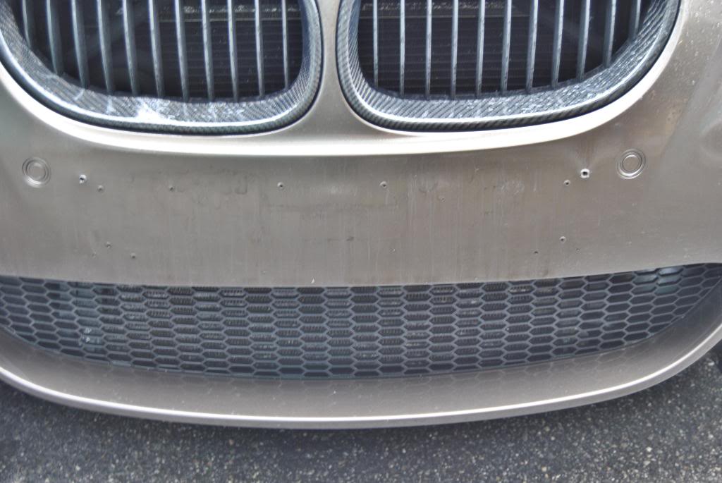

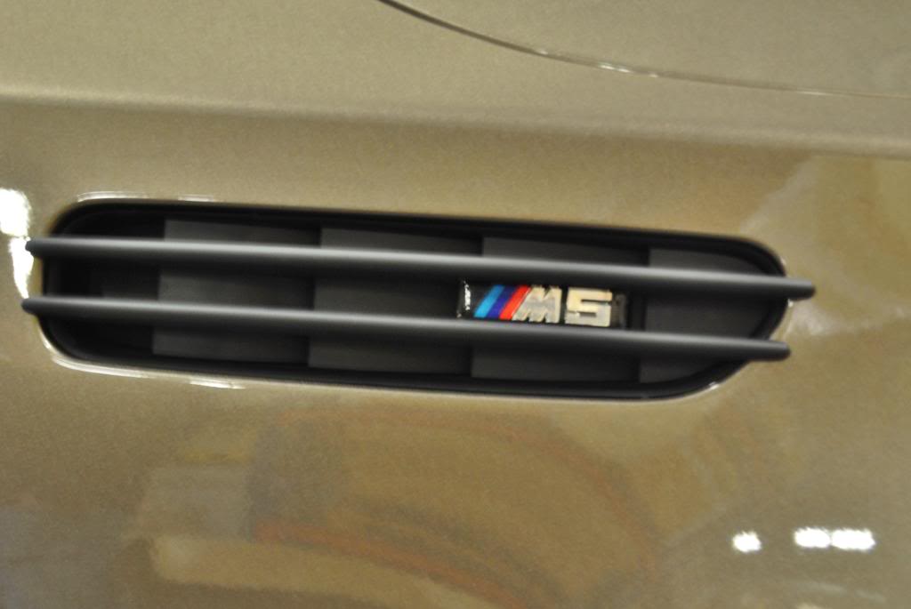

Er en del folk innom, for det skulle monters matte plastdeler på fremskjermene(ventileringa) og nyrene i frontfanger.Nyretransplantasjonen går bra etter å ha fått tilkalt spesialister.
Dem lot disse være da disse satt løst inne i hullet.De 2 langsgående listene ble alikevel montert til slutt på dagen, og da ble det valdig bra synes jeg.Satt fast og fint og er nok ingen fare for at de gnager mye på lakken med det første.

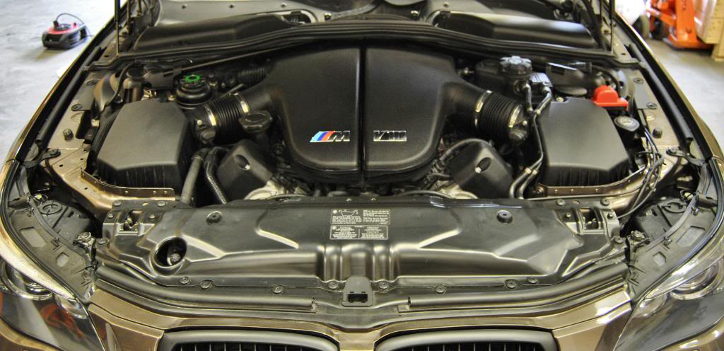

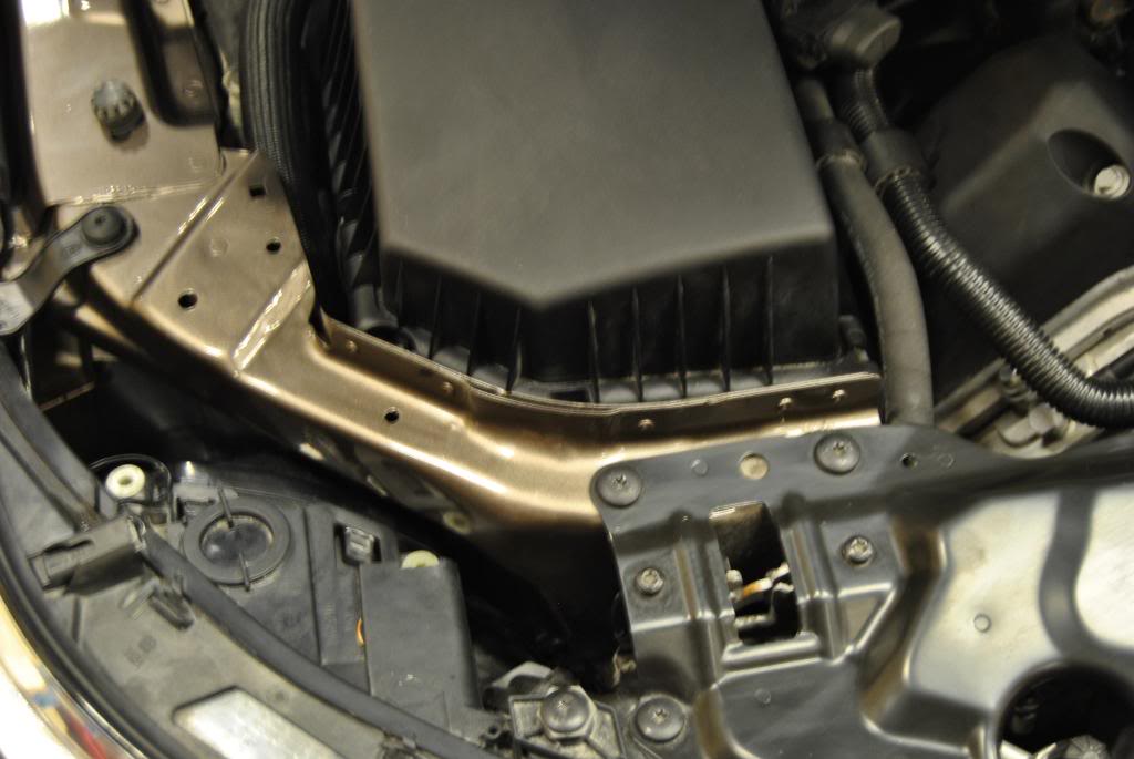

Motorrom ble vasket med Scholl Spam.Det er alt som ble gjort.

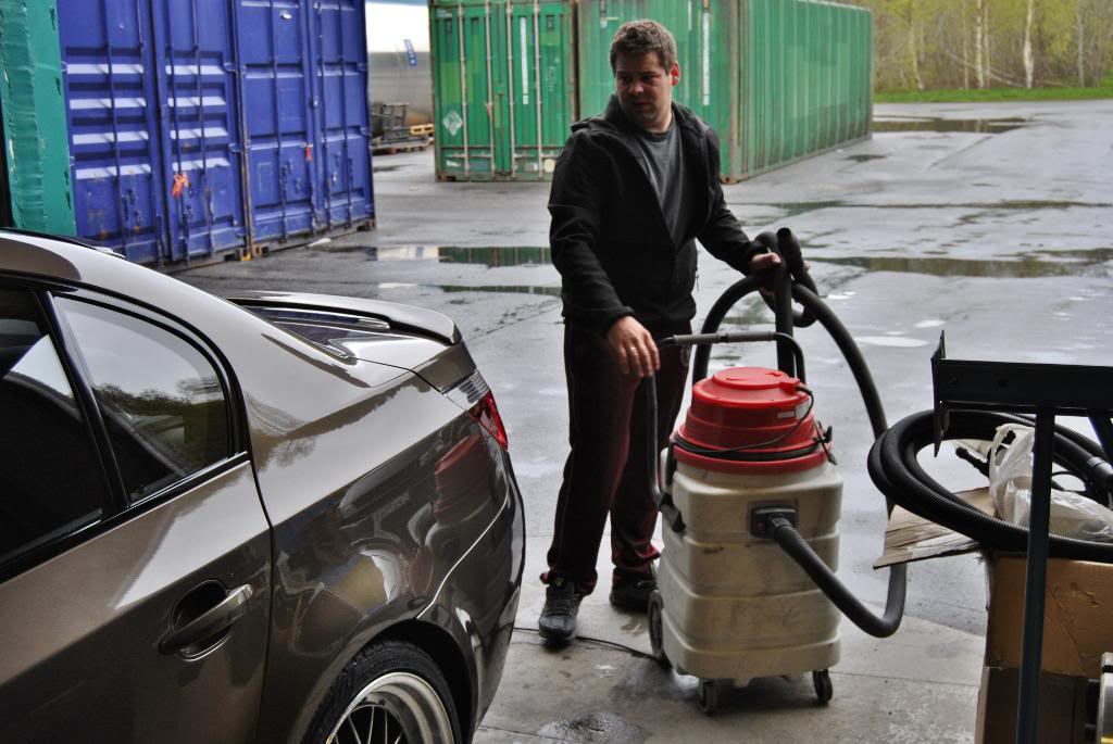

Lå igjen vann i mutterhulla.Blåste rent.

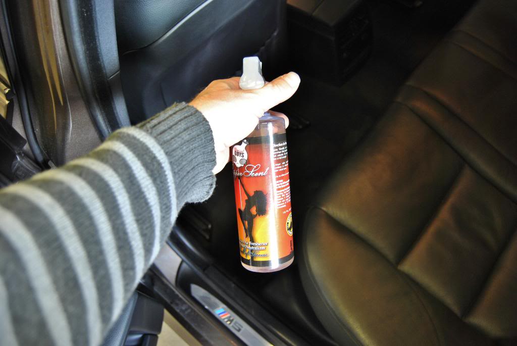

sprayer 2 ganger i dørken under matter og 1 gang i bagasjerom.Bruker lite i tilfelle kunde ikke liker lukten.

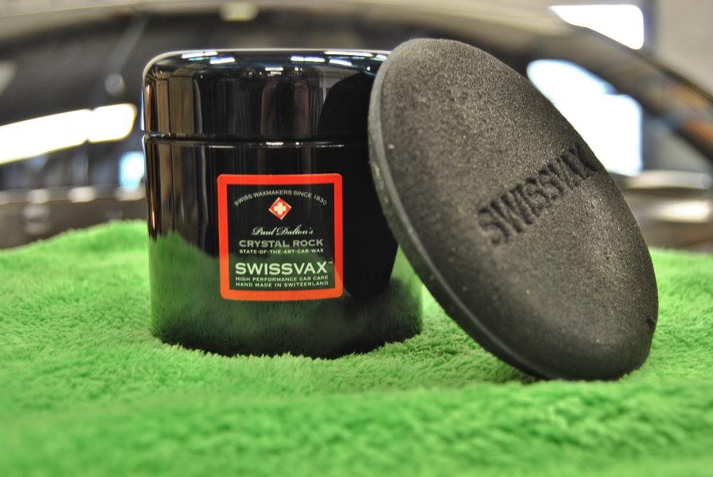

Tar meg god tid og legger ett lag med Swissvax Crystal Rock.
Legger sånn passe på.

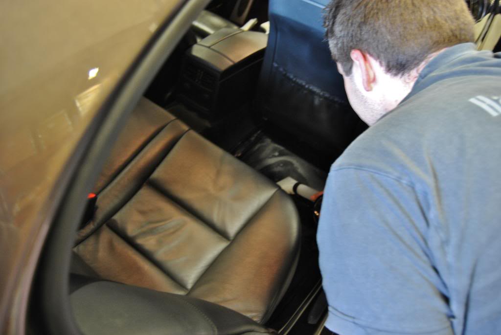

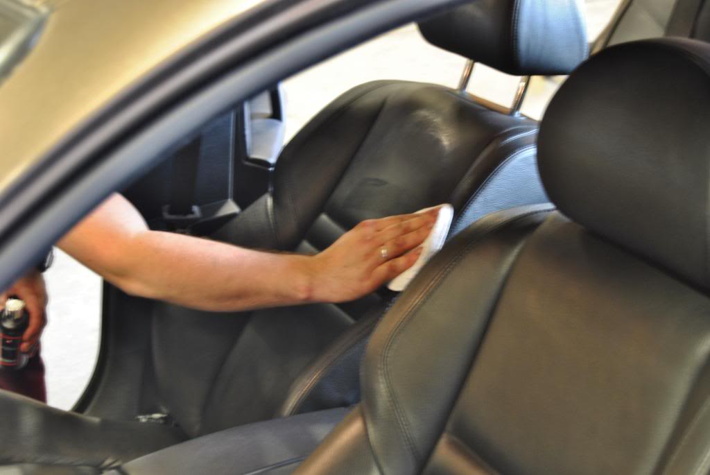

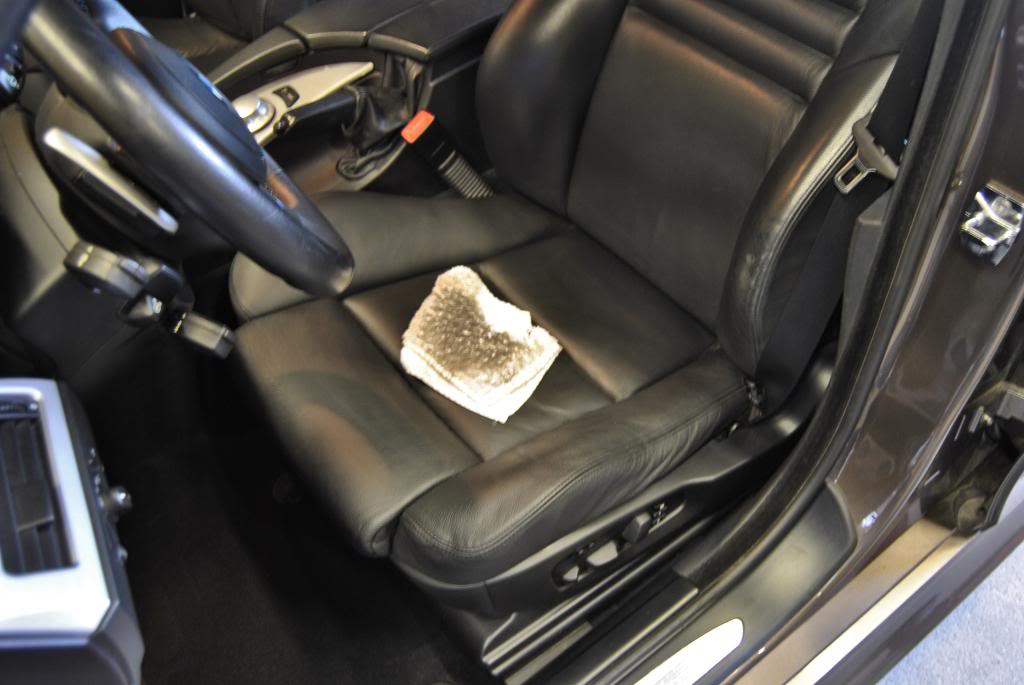

Viser han som tar interiøret hvordan SV leather cleaner brukes.Dette er etter halve stolen.

Øystein fortsetter med setene.Leather milk nå.

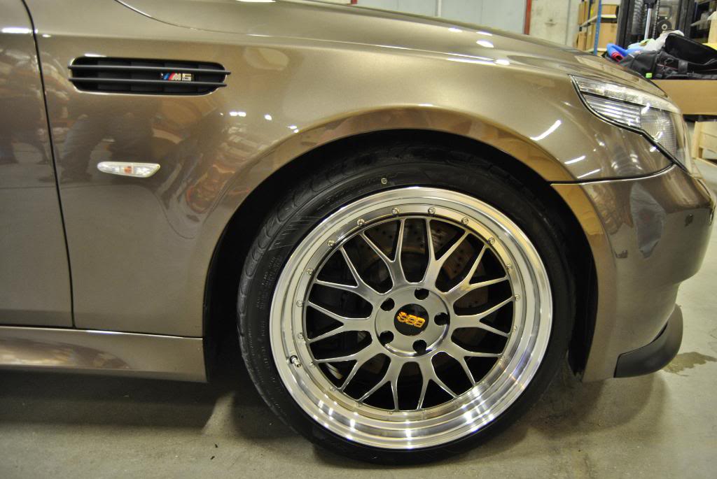

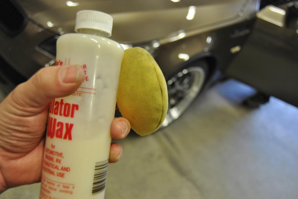

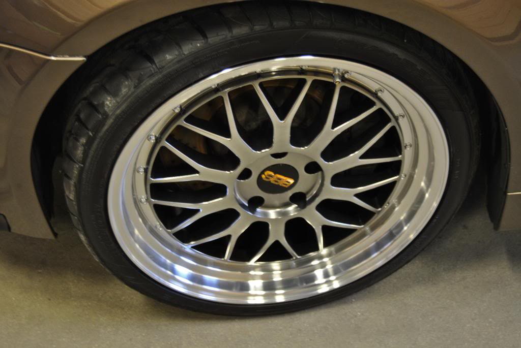

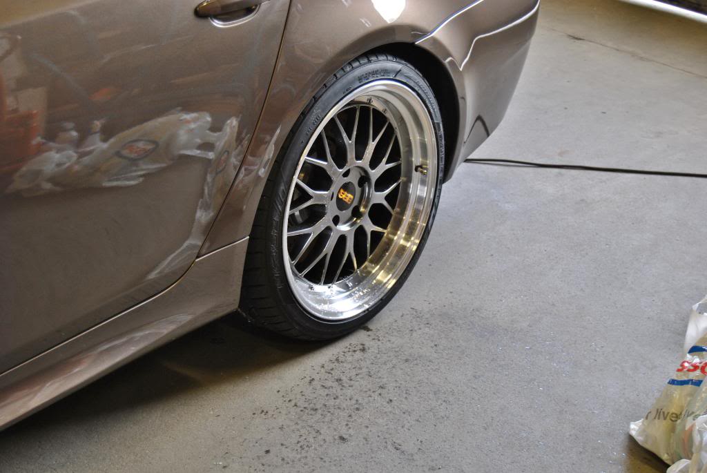

Vokser felgene som er nye med Collinite845.
bruker en halv megs pad til å påføre voks.Vrenger den så jeg slipper den teite kanten som er på utsiden.
Er det splittere dette heter? Uansett så blir disse montert.Er lagt matt vinyl på dem.Sitter ikke perfekt langs fangeren, men glipene blir justert av eier senere med nye hull under eller lim.

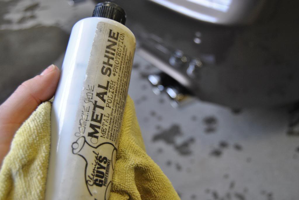

Pneu.

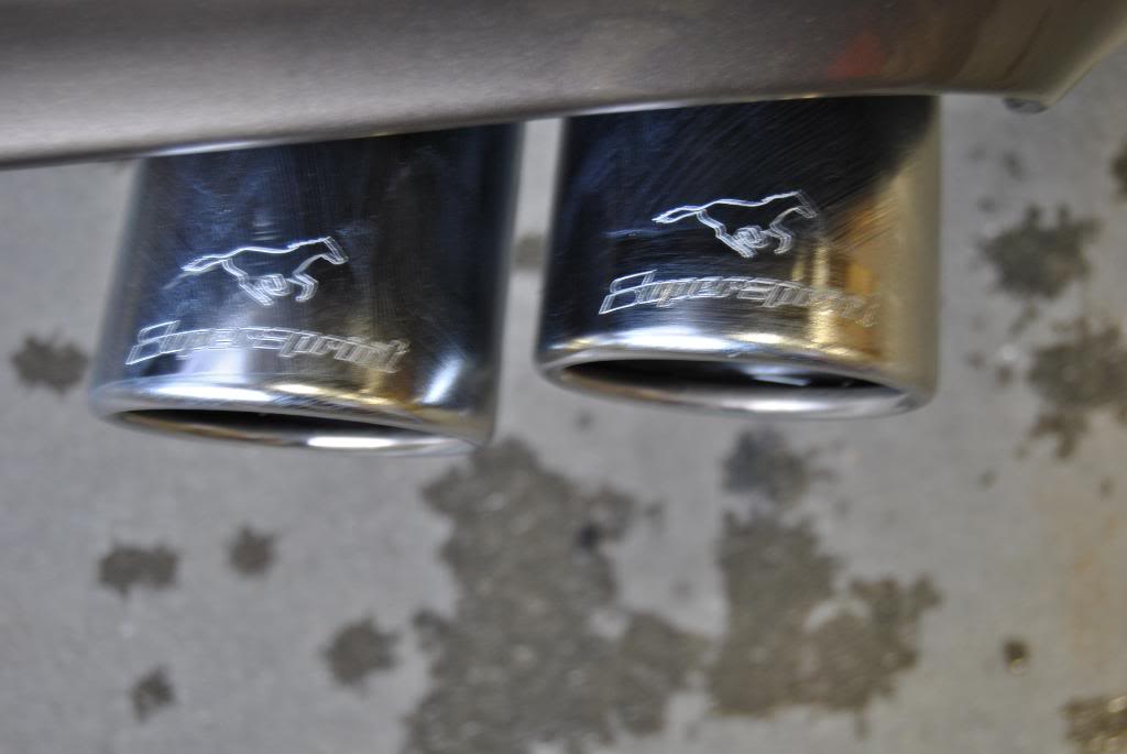

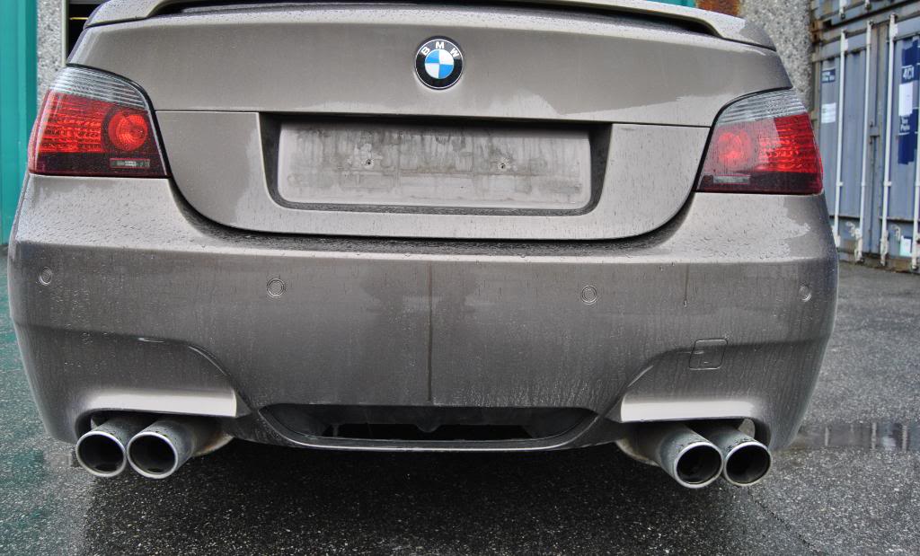

Denne på eksos.
Så legger jeg på Collinite845.Buffer av 10 minutter senere.

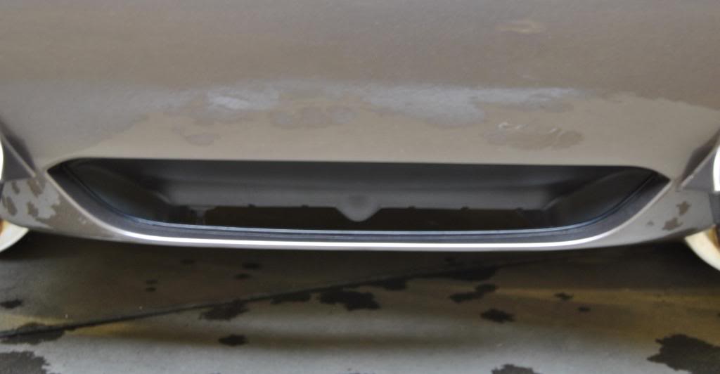

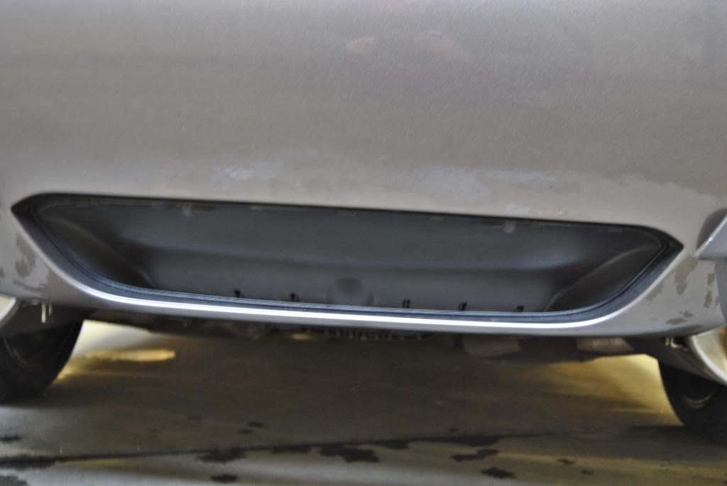

Er en diffusor innlagt i bakfangeren.Ser ikke så ille ut plasten her, men den var lys altså :)

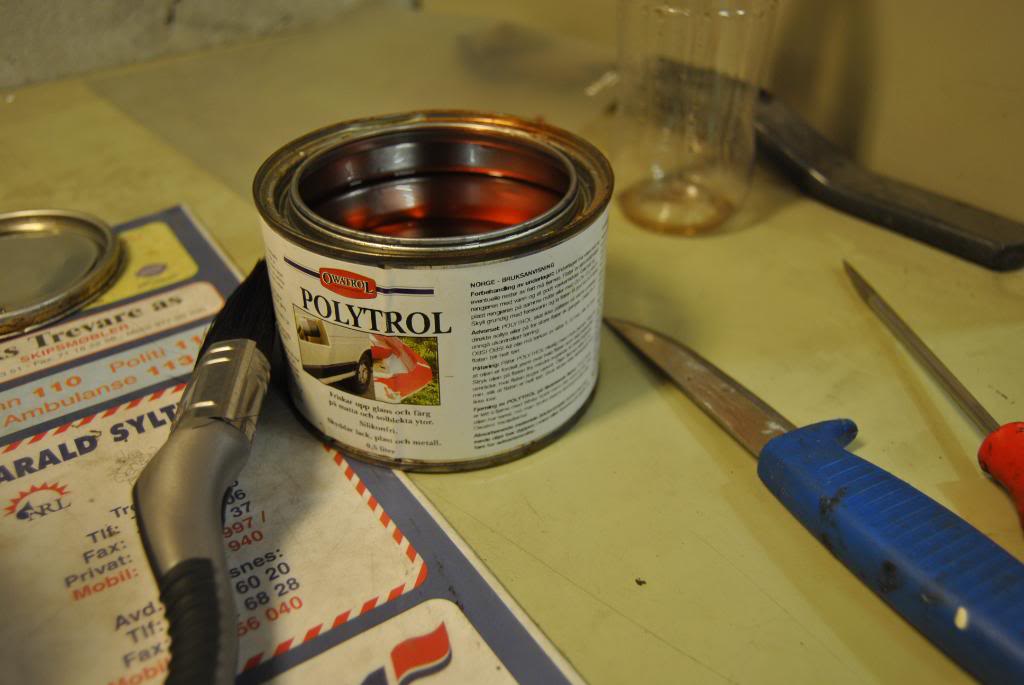

Finner frem polytrolen.
Da ble det sort og fint.Buffet ikke av etterpå.Tørker vel etterhvert ;)

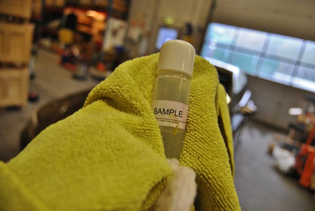

Nanolex premium ruteforsegling på alle ruter.
Påfører ett lag til med Crystal Rock for å være sikker på at hele bilen er skikkelig dekt.Kjente litt motstand ett par plasser, så er glad jeg fikk tid til 2 lag.

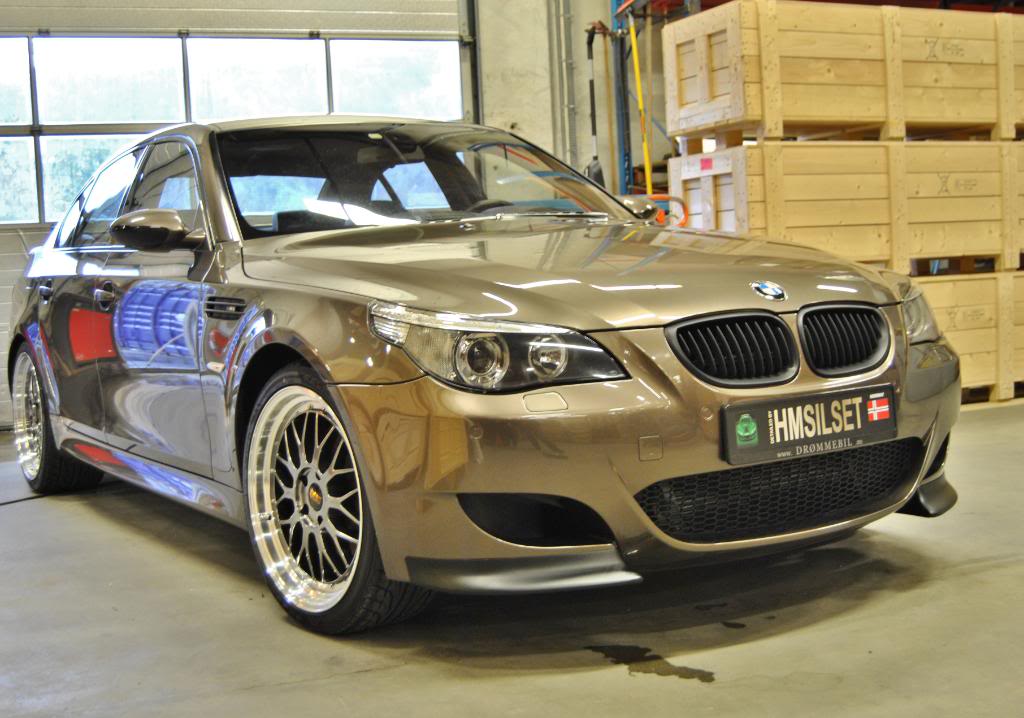

Fikk ikke med alt som ble gjort disse 11 timene her på bilder, men jeg synes bilen ble seende bra ut.De første bildene ble litt lyse da kamera slapp inn masse lys akkurat i denne vinkelen. Takk for titten, og ha en fin kveld alle detailere :)
