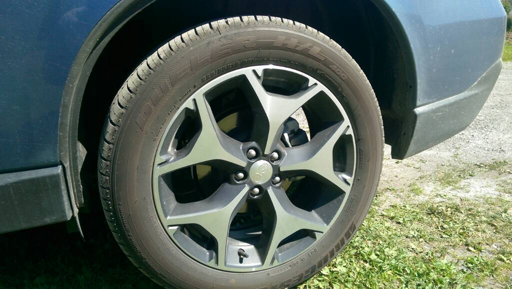

Har et problem med at dekkene mine blir veldig fort brune etter behandling.
Dette er forferdelig stygt, det svir i øya.......
Bruker surfex hd til vask, og deretter CG hyper coat til behandling etter at de er tørre.
Noe jeg gjør feil?
Tips mottas med takk
