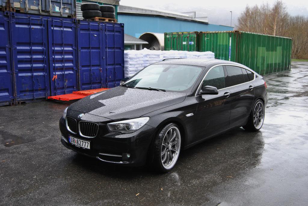

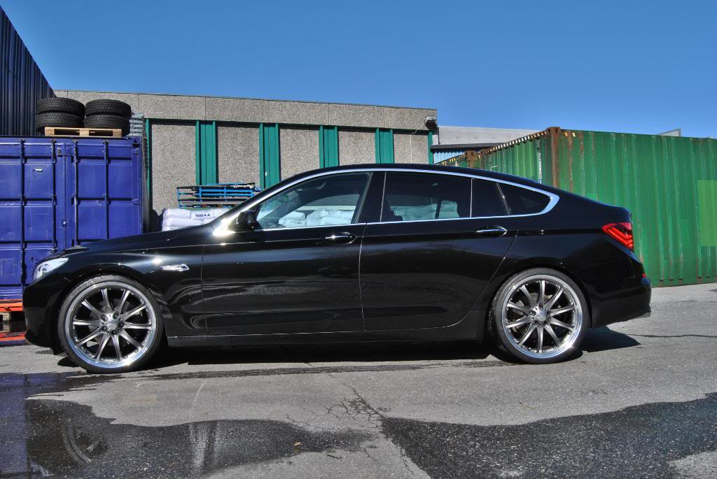

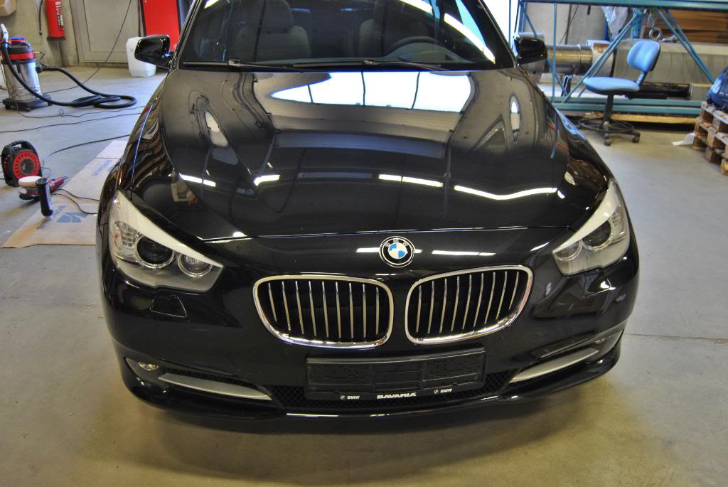

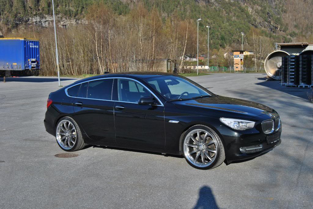

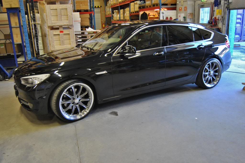

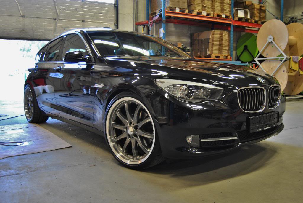

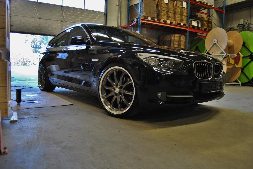

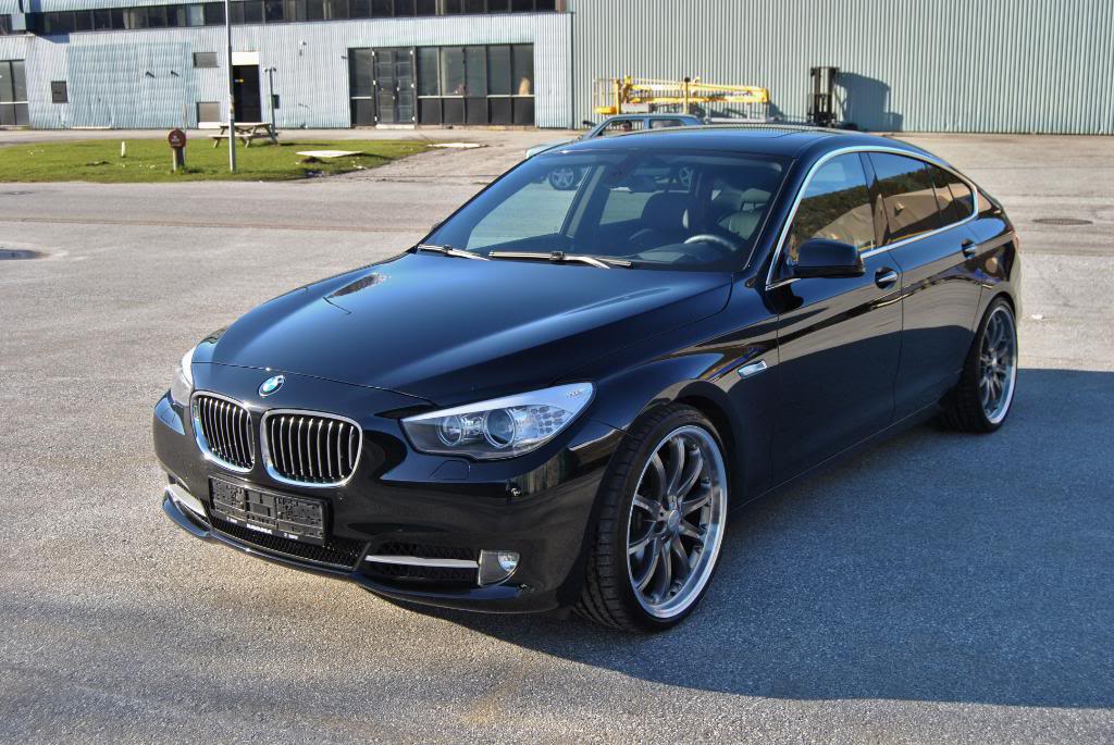

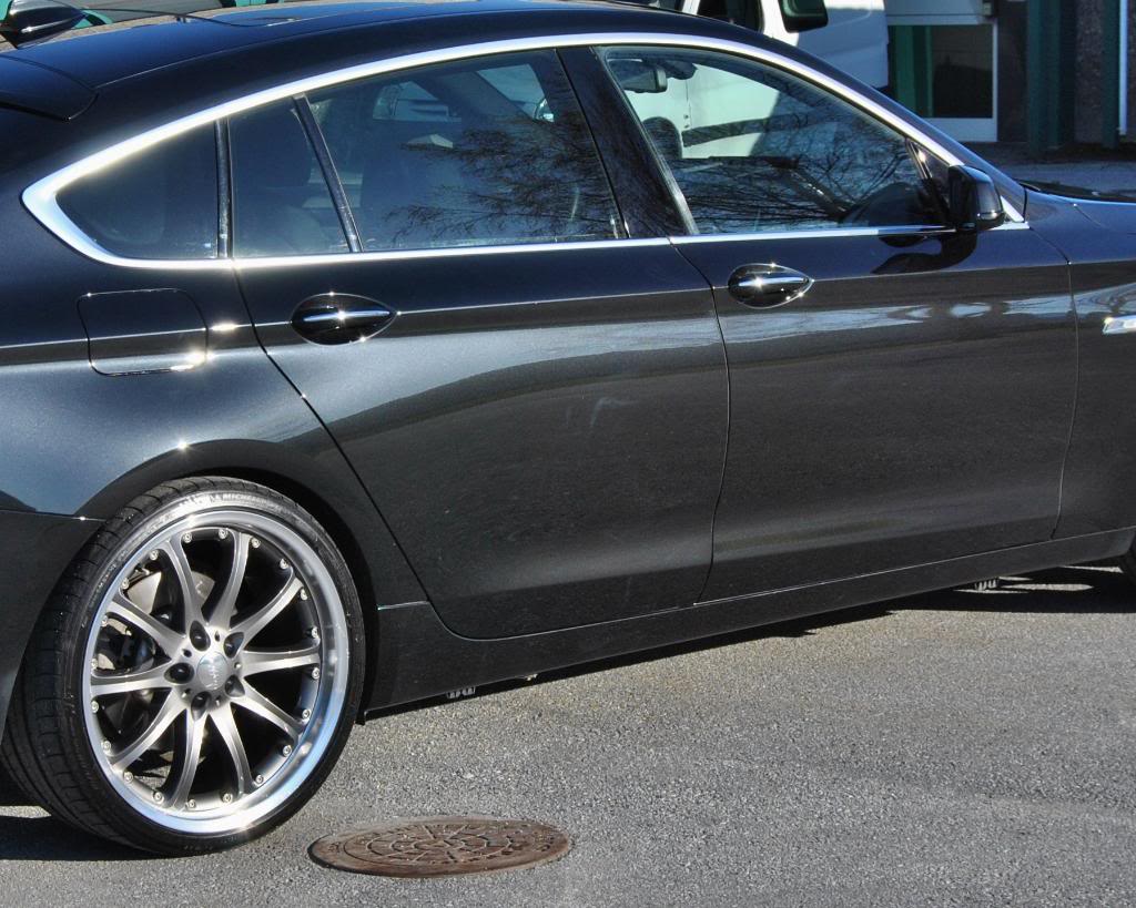

S&S57: 2009 BMW GT(M/22" Hartge felger:)
Denne bilen hadde jeg avtalt, men ikke avtalt tid, så jeg rakk den kun fordi en sunnmøring meldte avbud etter å ha kræsja.
2 overtidsarbeidere, som likte det de så :)

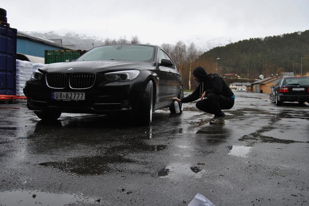

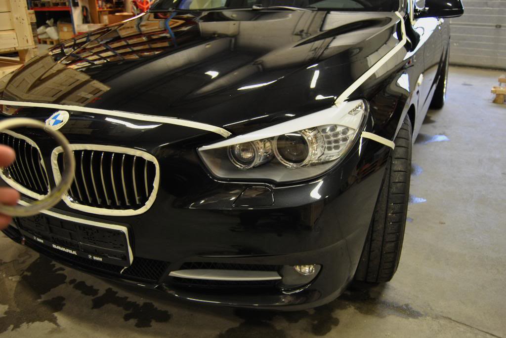

Begynner med prickbort.
Så Surfex 1:5.
Skurer lett dekka med vikan felgbørste.

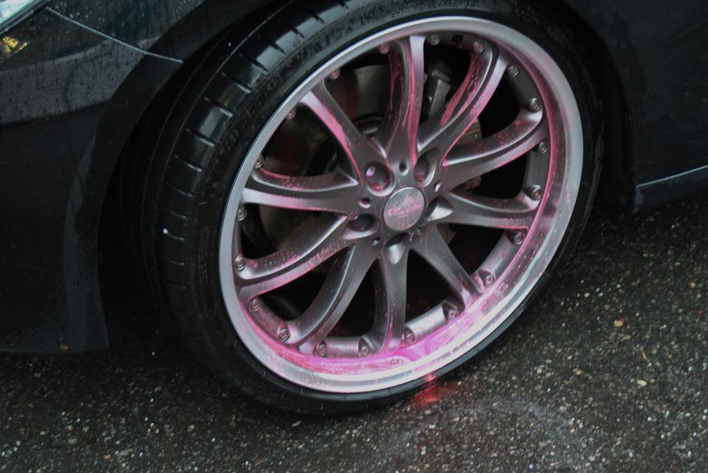

P21 på felger.Var ikke særlig skitne felgene, men bruker altid denne felgrensen uansett :)
Børster hver felg forsiktig etter noen minutter.

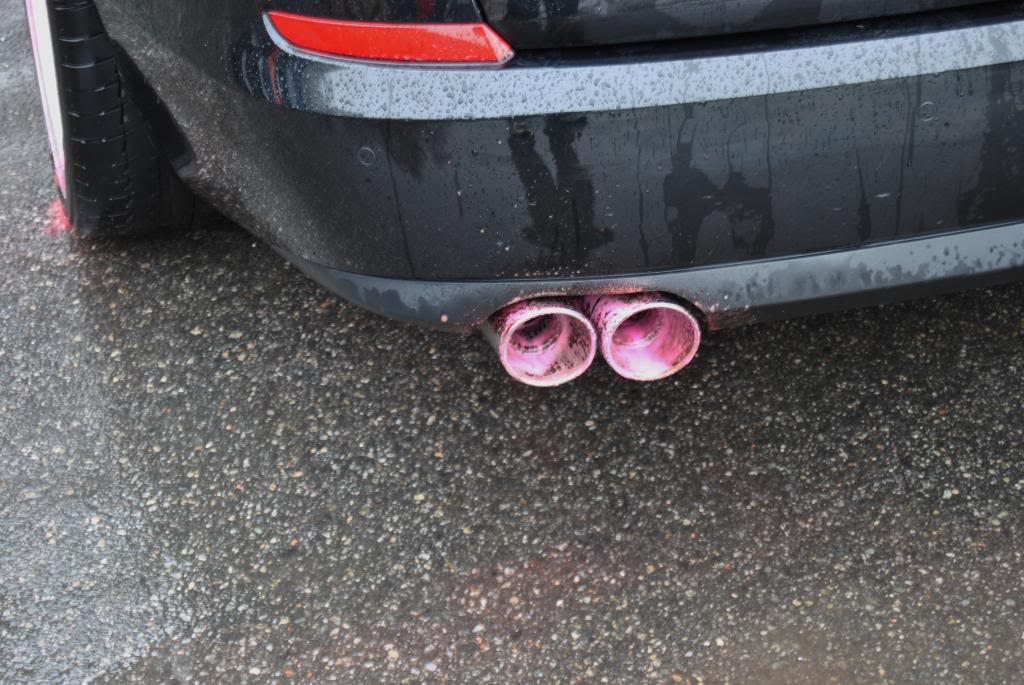

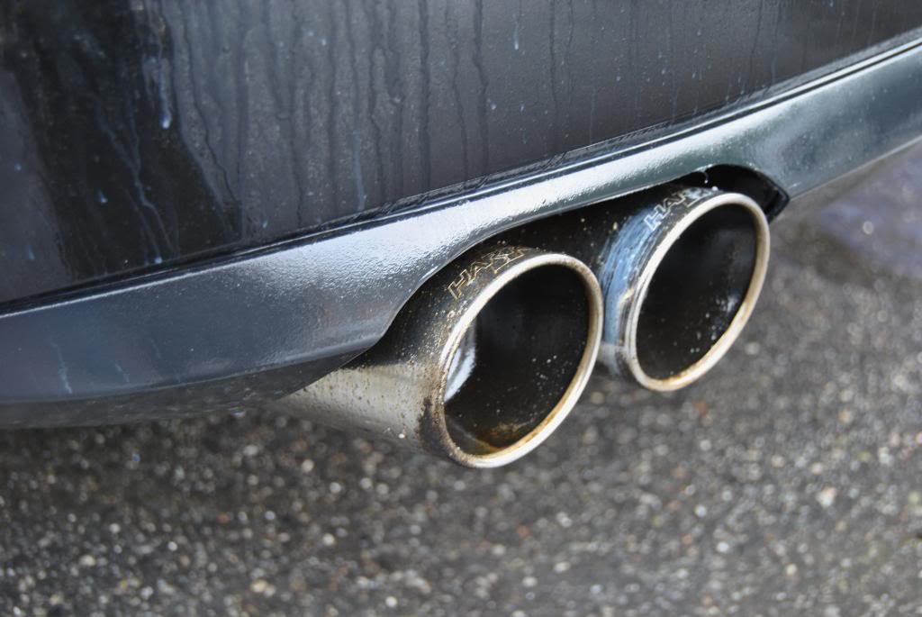

Eksosen var veldig skitten, så brukte P21 der også.

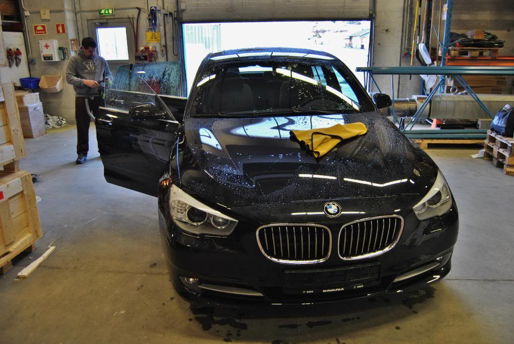

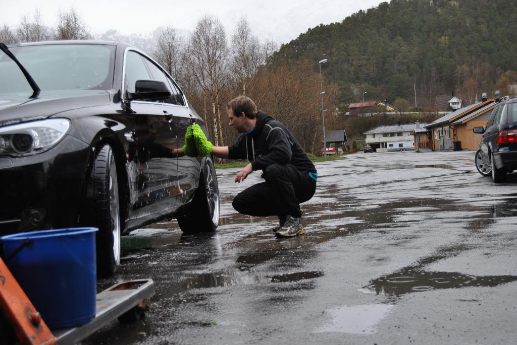

Bøttevask med Maxi Suds2 og grønn chenille.

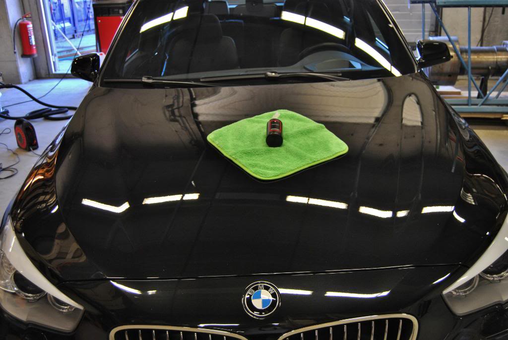

Clayer med Bilthamber regular tror jeg det var.Glemte Iron-X denne dagen, så det var bare flaks at bilen var temmelig ren alikevel.clayen ble ikke mye skitten etter å ha gått over hele bilen.

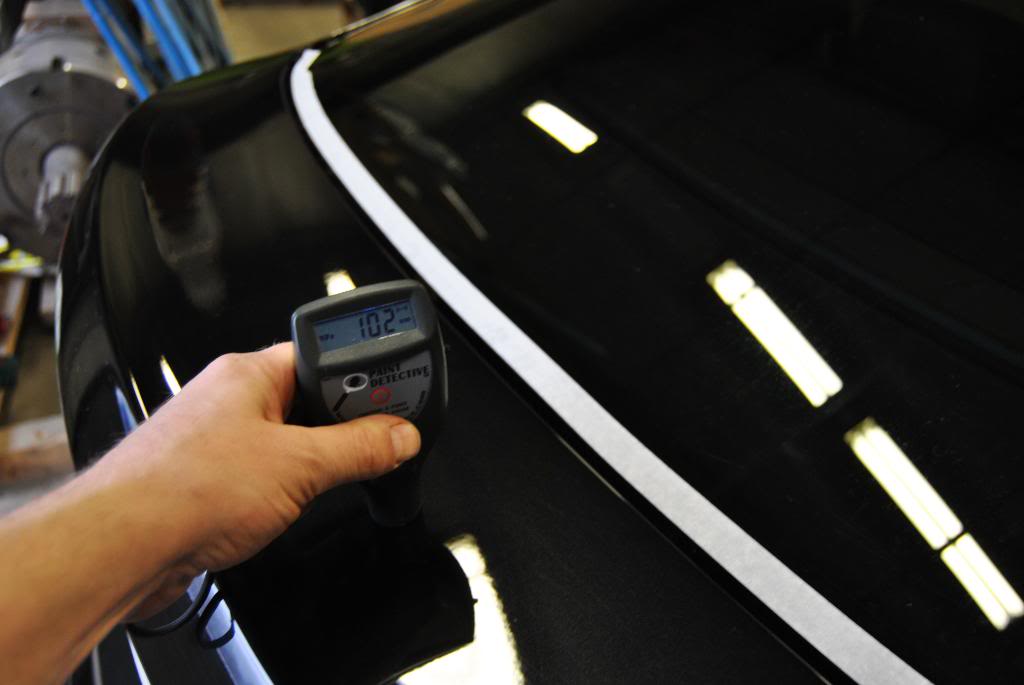

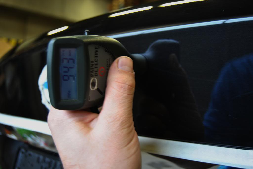

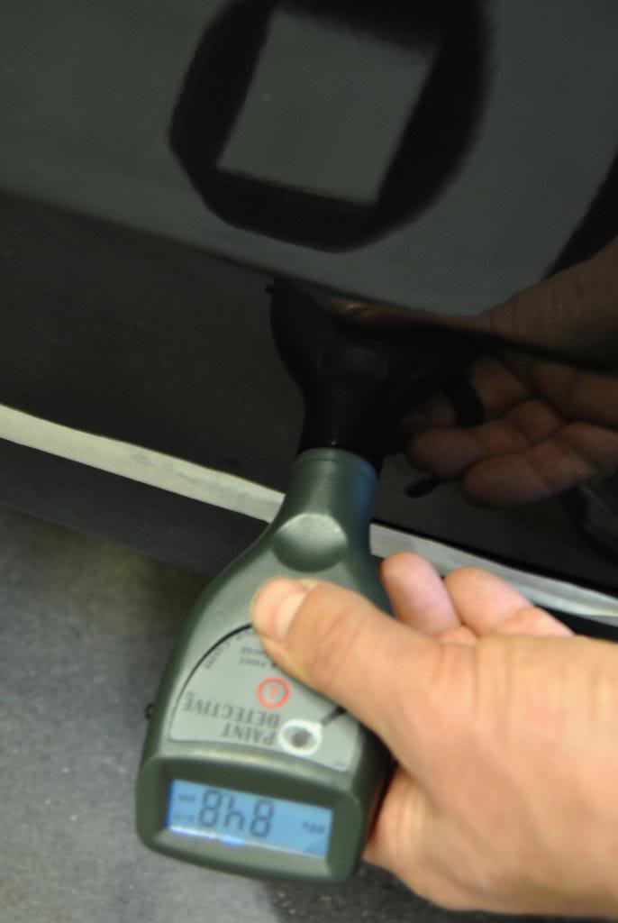

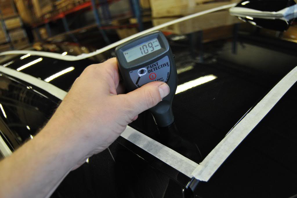

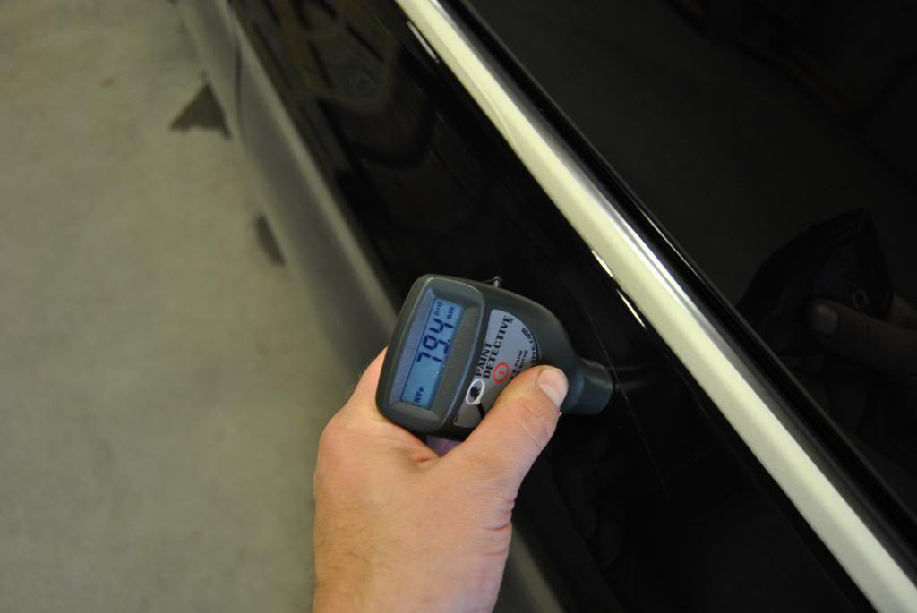

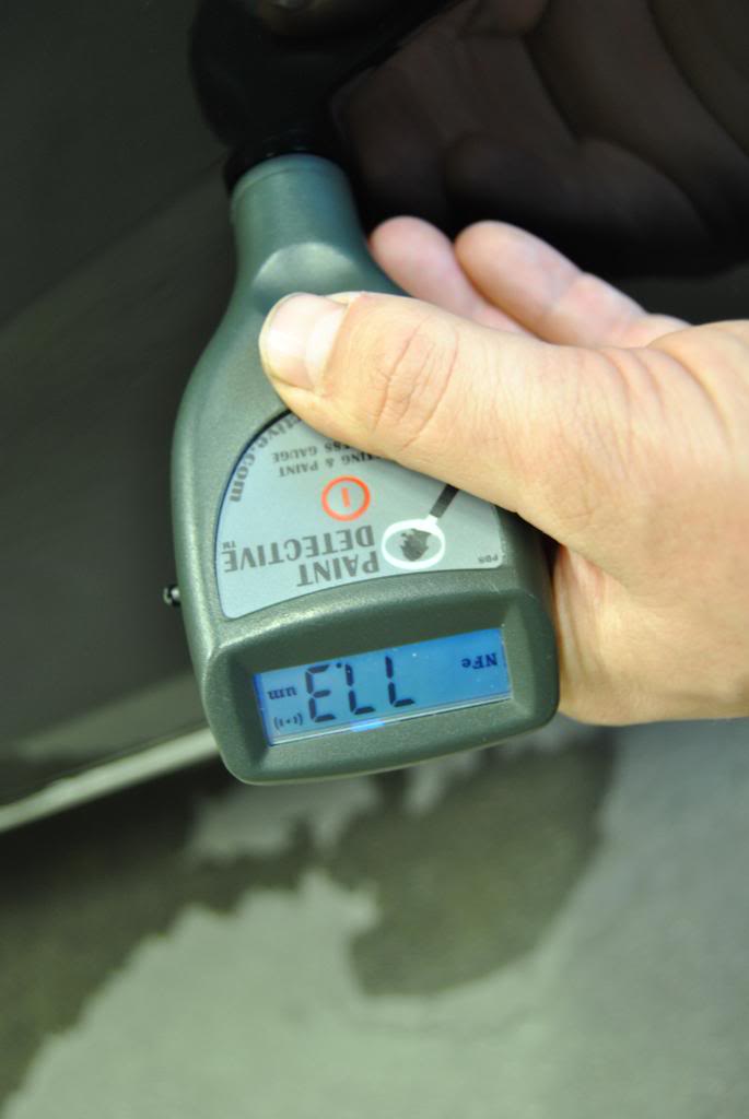

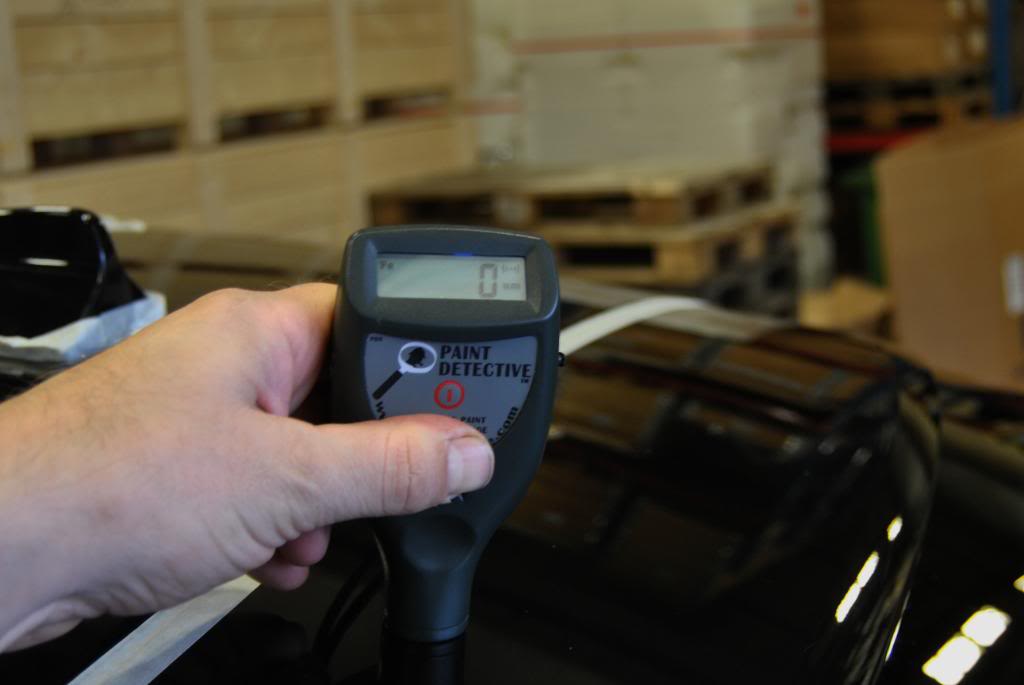

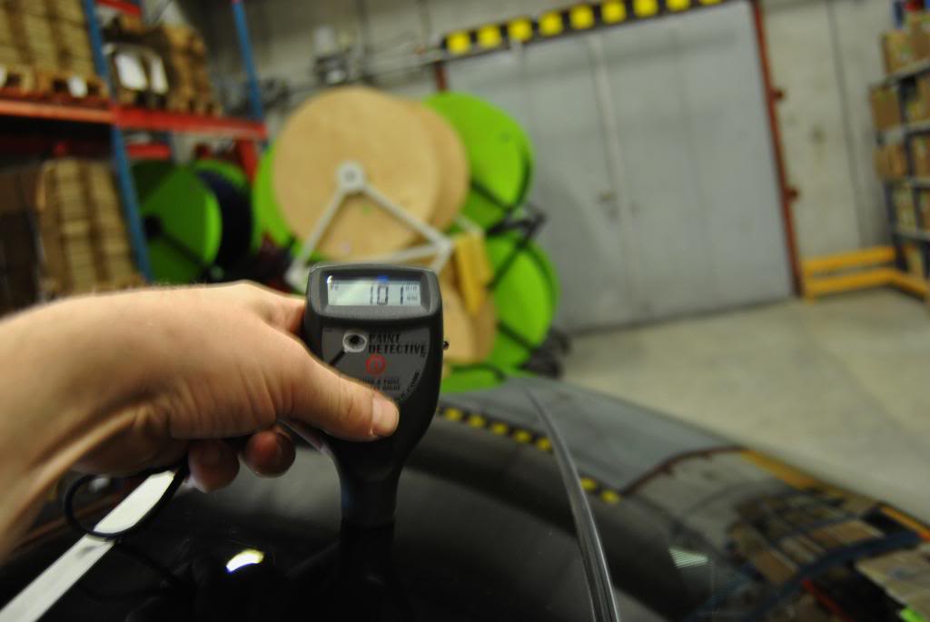

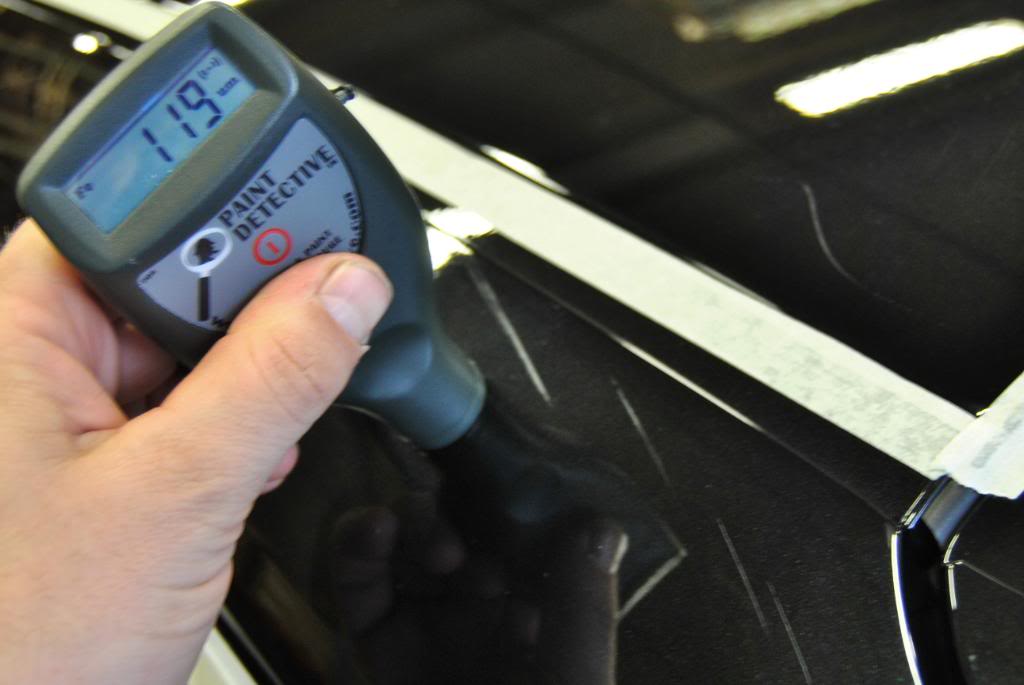

Litt inspeksjon og lakkdybdemåling.
Alle de laveste målingene her er fra kurvene på nederste del av alle dørene.Virker som bilen har blitt korrigert temmelig grovt av en bilpleier, for det er så tynt at her er det ikke mye klarlakk å jobbe med.Var forsiktig på disse områdene..

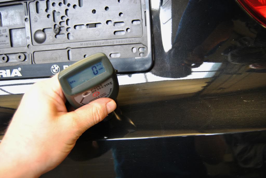

Nederste del av bagasjelokk er lakkert plast. Fikk ikke av skiltholderne forresten.Skruene satt så hardt at jeg ikke ville herje med dem.

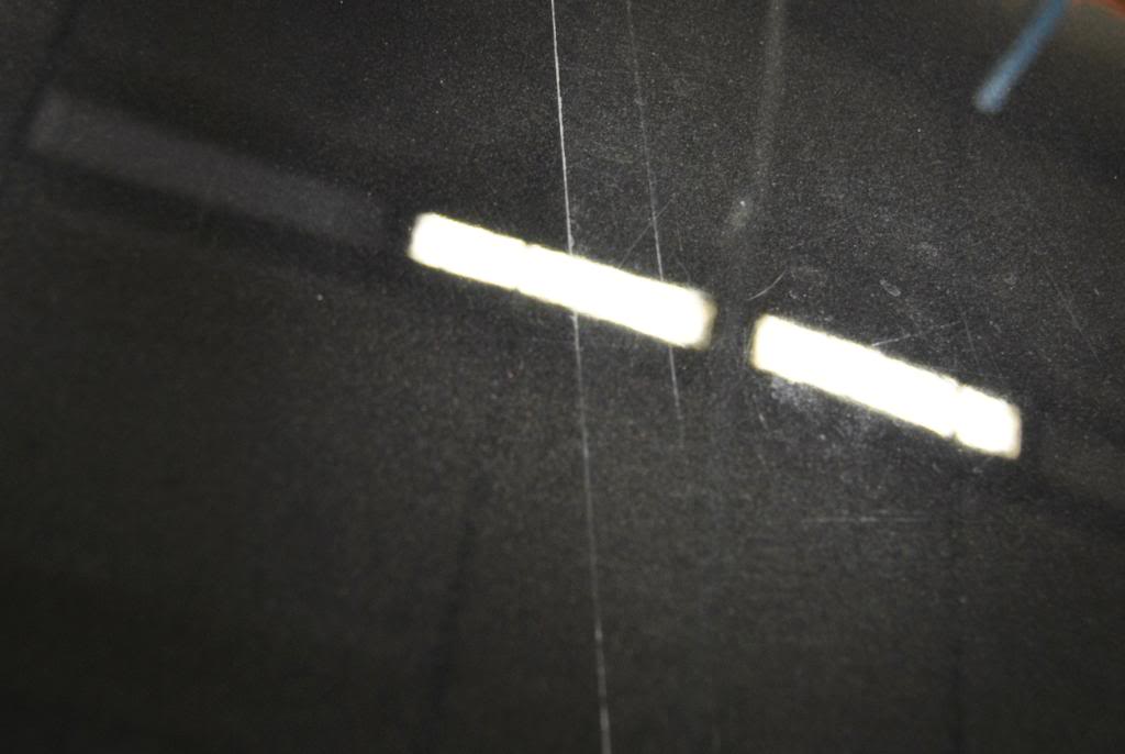

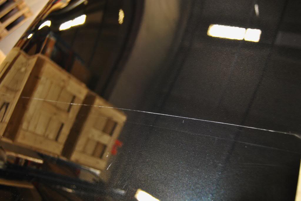

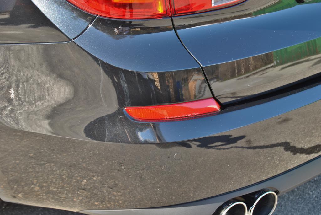

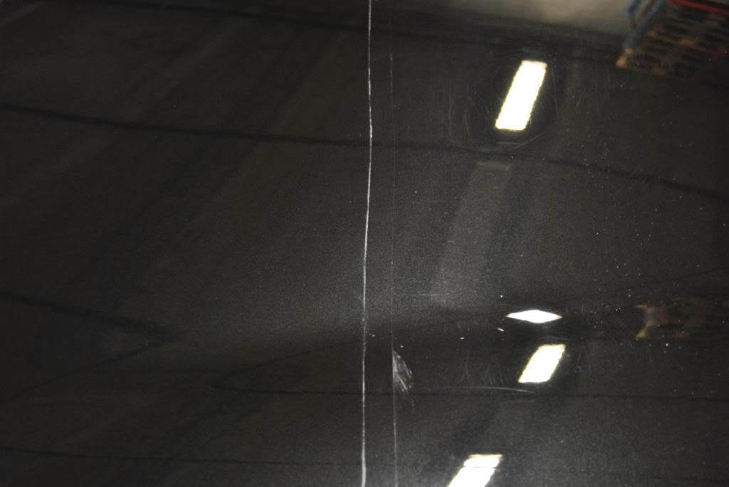

Dype riper her, og ikke sånn kjempemye lakk å jobbe med, så ble igjen litt.
Aj..

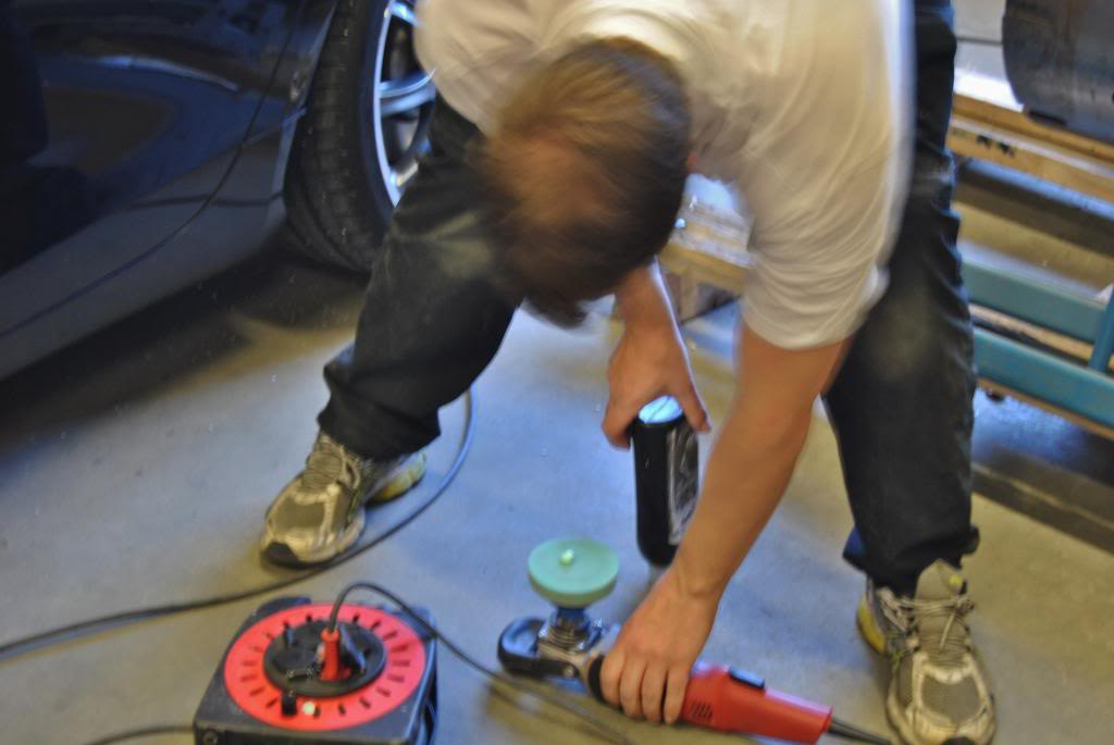

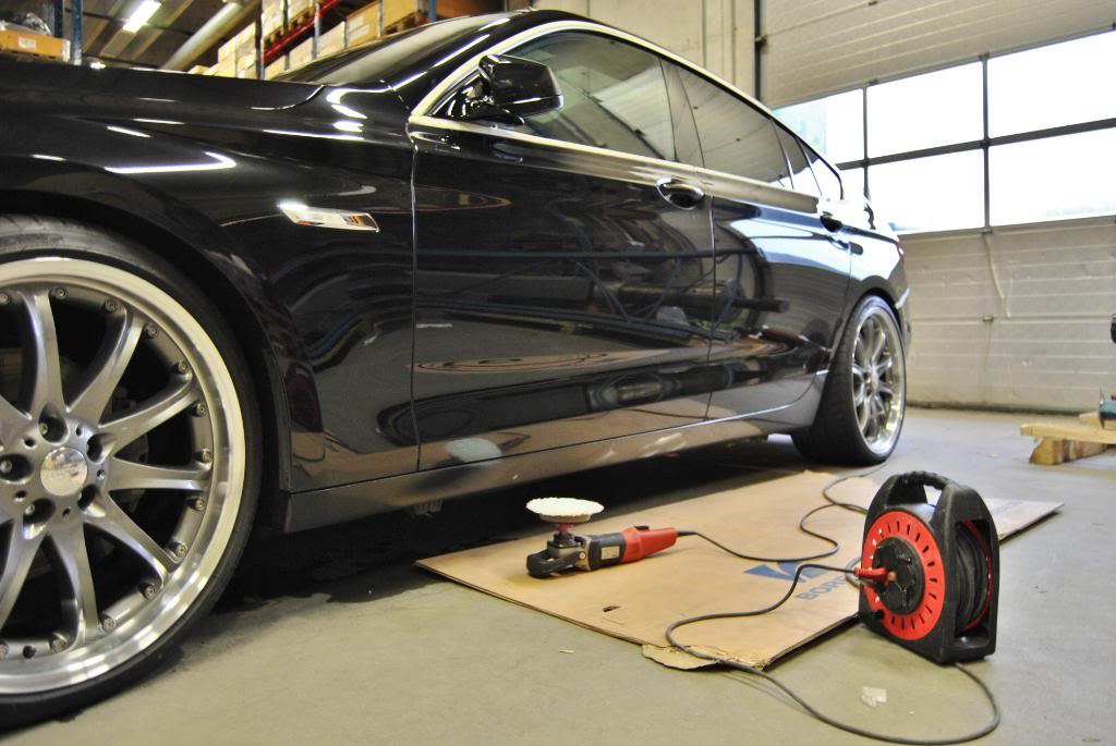

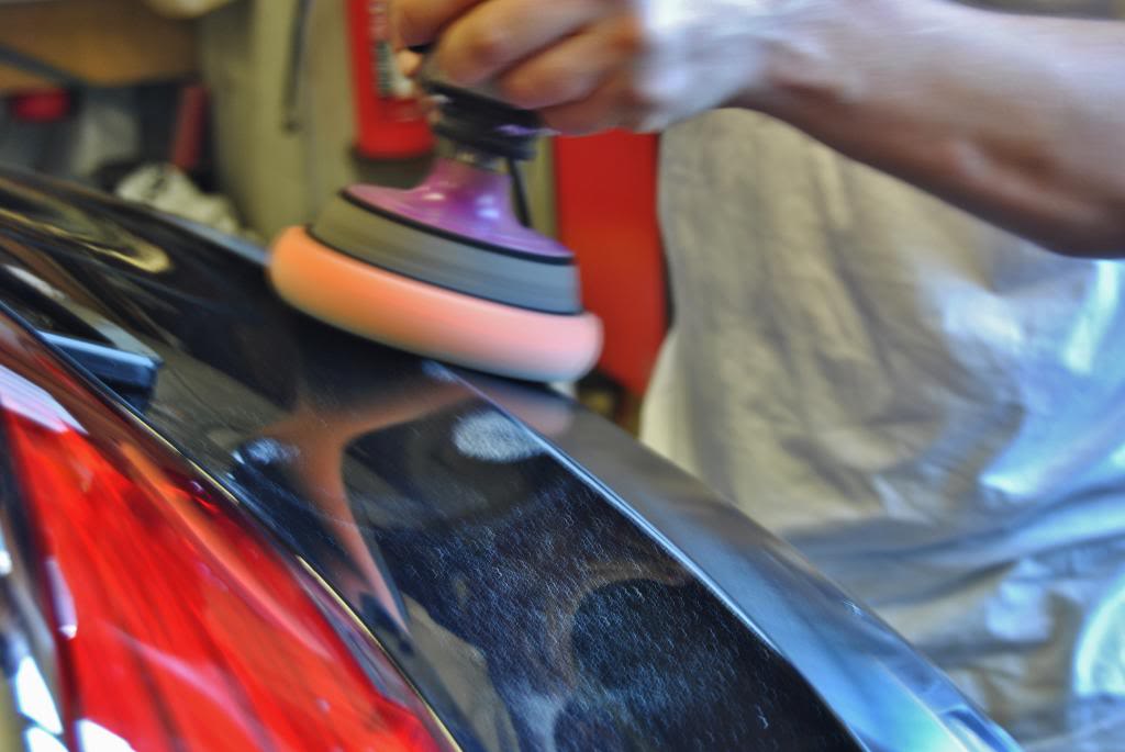

Tenkte denne komboen ville bli fin.
Hjalp på litt dette, og tok en del rds :)

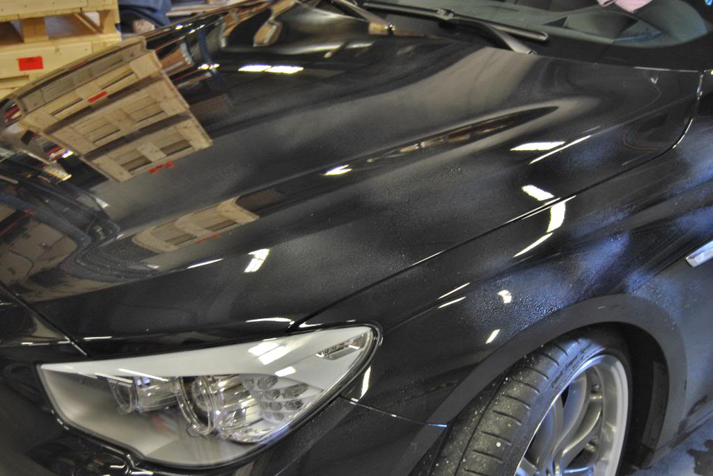

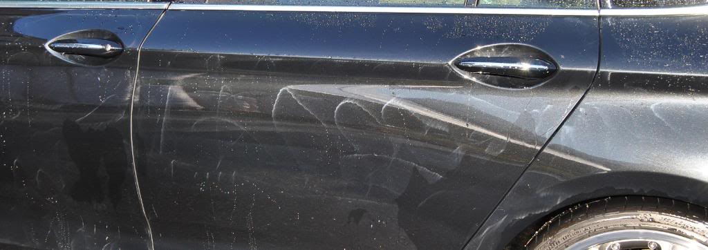

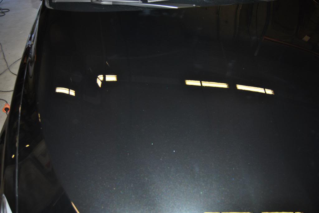

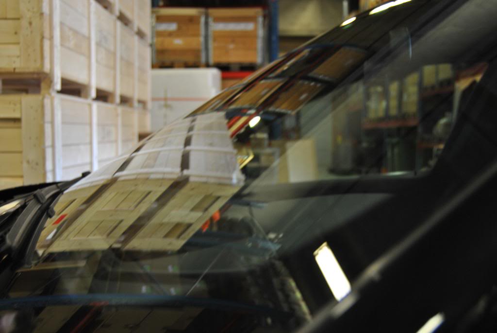

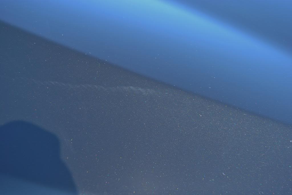

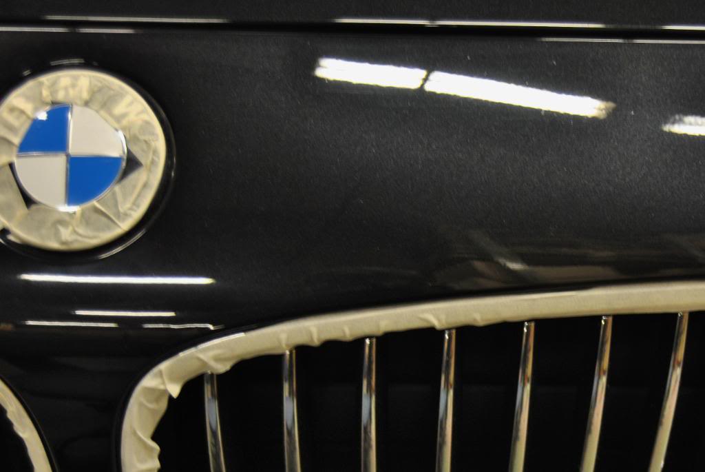

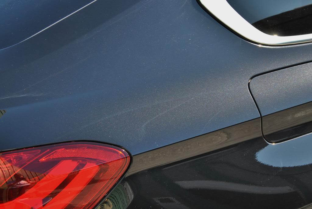

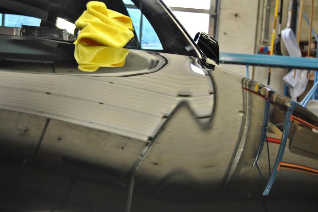

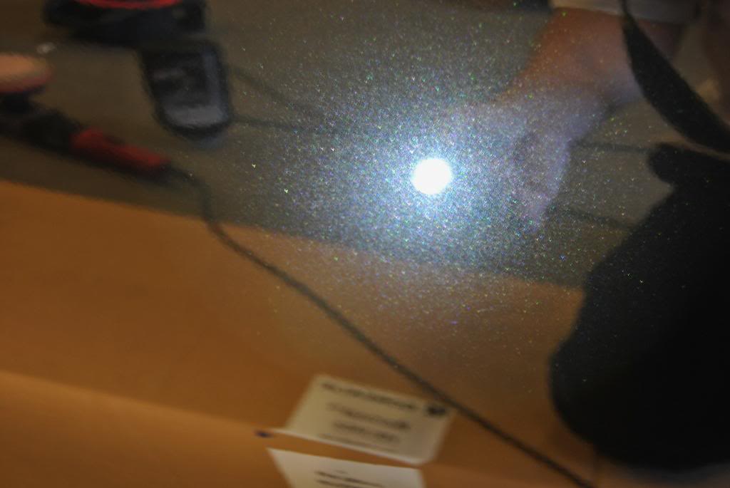

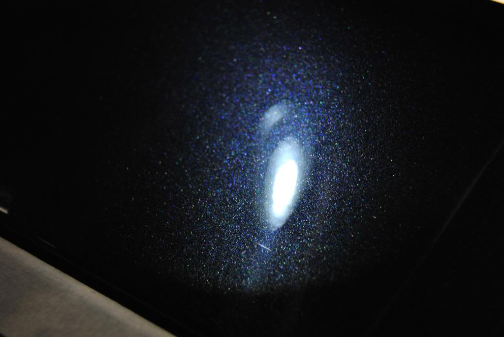

Ser at det blir en del hologrammer på denne lakken.Jeg har mistanker om at denne lakken ikke er steinhard sånn som ofte BMW lakk er.Tipper den er en plass mellom medium og hard.
Gul scholl pad på andre siden av bilen.Liker den akkurat likke godt som lilla :)
Litt hologrammer, men er ikke veldig redd enda,hehe.

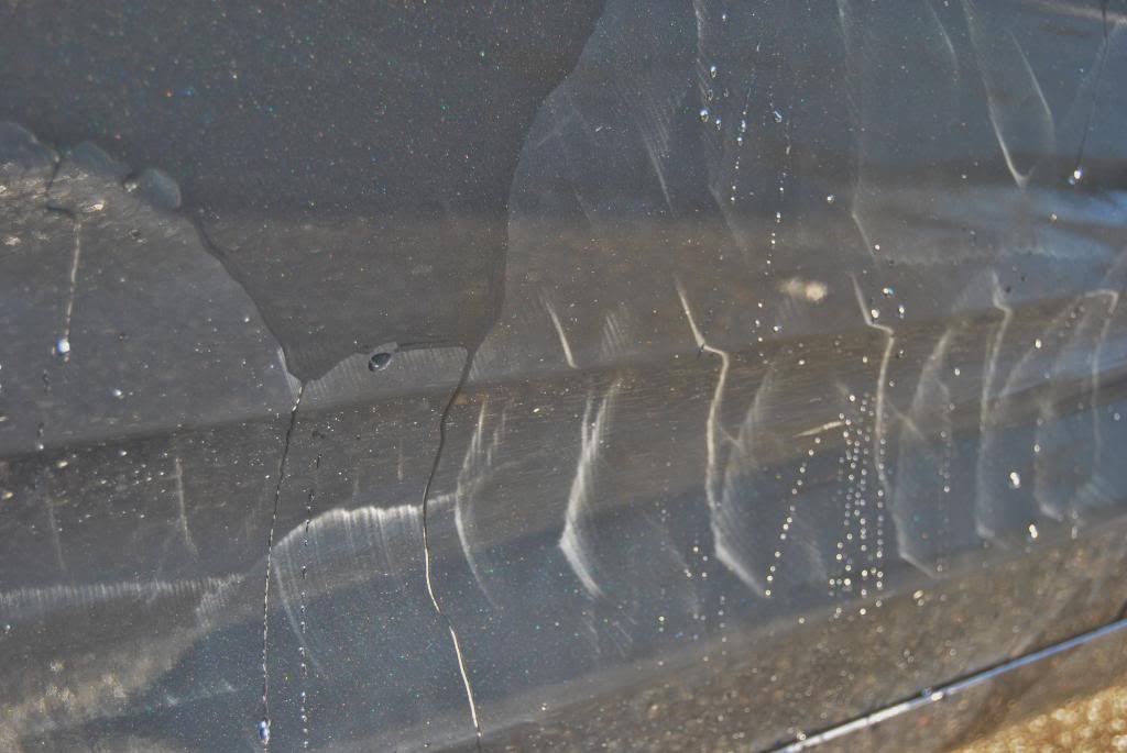

Ripe på venstre bakdør.
Ripe på venstre bakdør sånn omtrent borte.
Koser meg med denne komboen på alle lakkerte plastdeler.Ble en del hologrammer etter mye kjøring på bakfanger, så skulle brukt noe litt finere på den.Tok lang tid å rydde opp i senere.

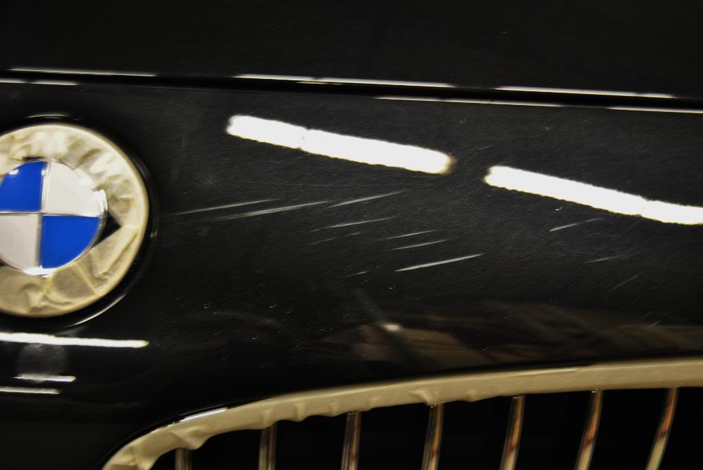

Riper på frontfanger.
Borte tror jeg:)

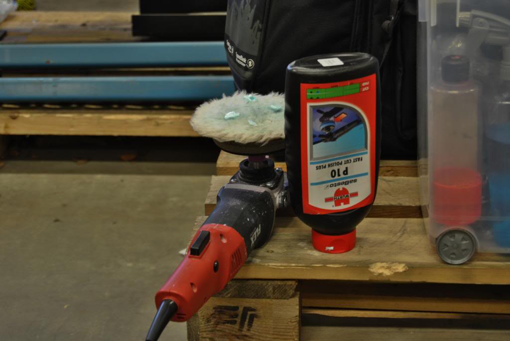

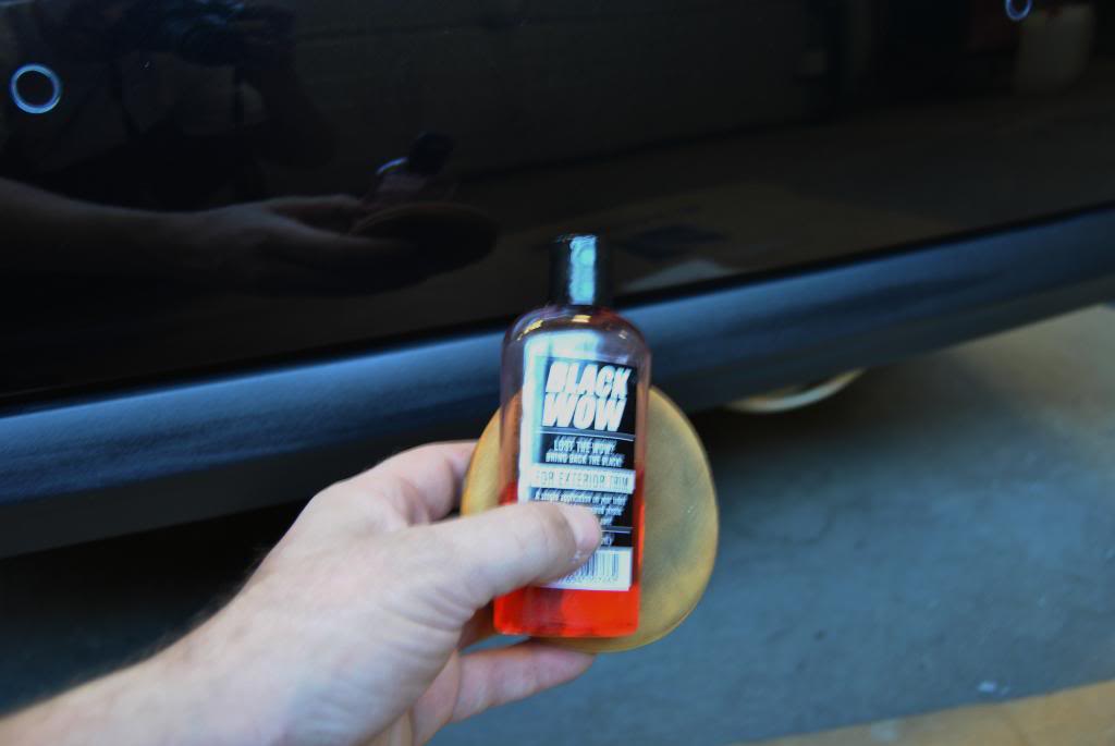

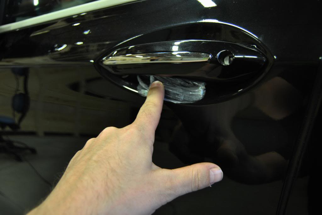

Wurth p10 i dørhåndtak.
Ville ikke slite meg ut, så ga meg for dagen.
Det angrer jeg ganske mye på.Jeg fant jo hologrammer i går, men ante ikke at det var så ille :)
Er ikke bare varme heller dette.Jeg har rett og slett brukt for grov pad til denne lakken.Effektivt, men er litt å rydde opp i.

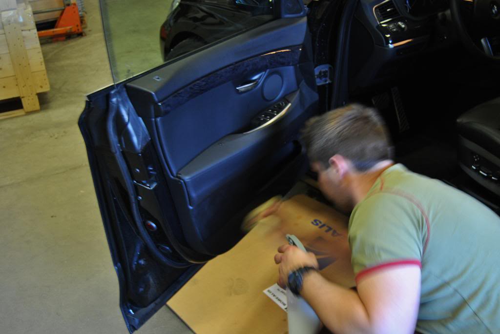

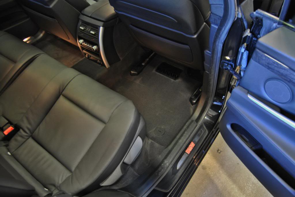

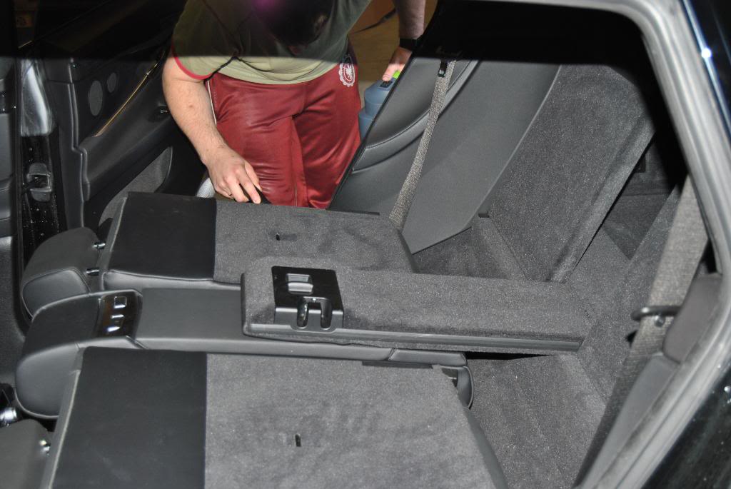

Fikk med meg en kammerat til å gjøre alt innvendig.
Støvesuger med bærbar støvesuger fra Foma.
Jeg ville begynne med hologramrydding med en gang.Jeg trengte tiden til det.
River meg ikke i håret enda.
Var jo ikke ille over alt :)
Matter blir vasket med surfex og kost.
Scholl spam og mf innvendig.Også seter. Var usikker på om det var skinn eller bøffeinteriøret var trekt i, så gjorde ikke mere.De kjentes også veldig fine og myke ut.bilen innvendig var veldig bra.

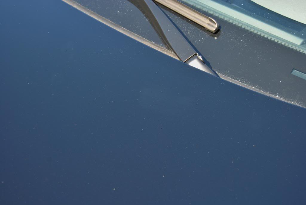

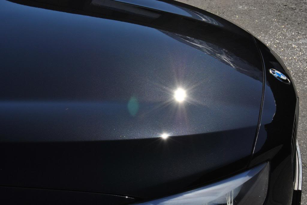

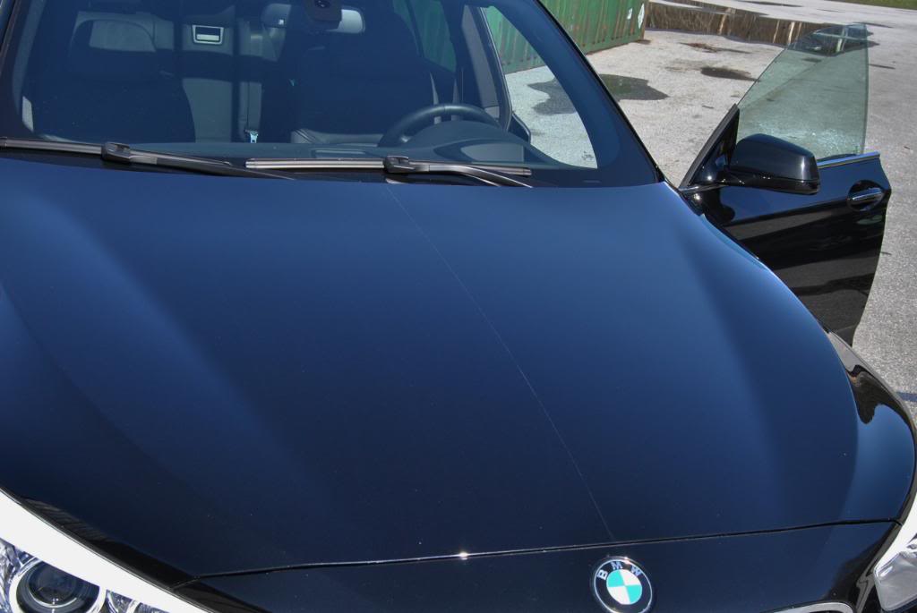

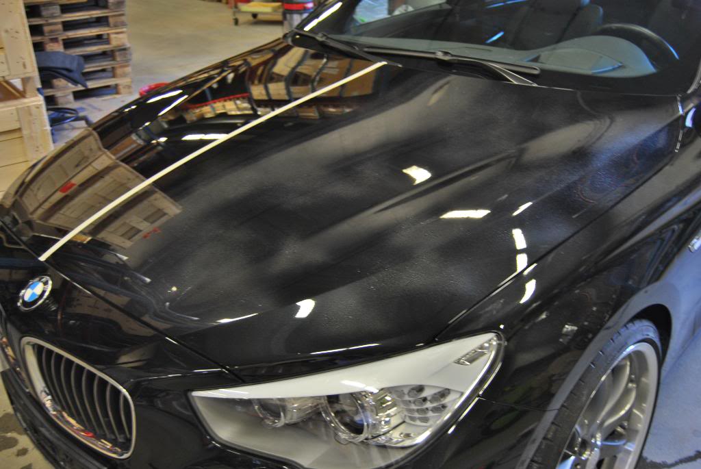

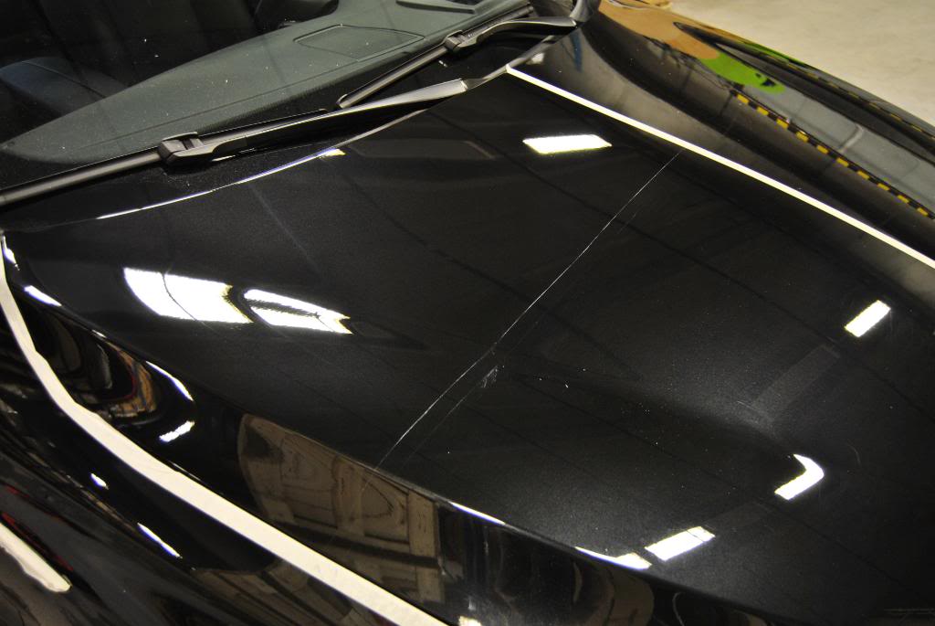

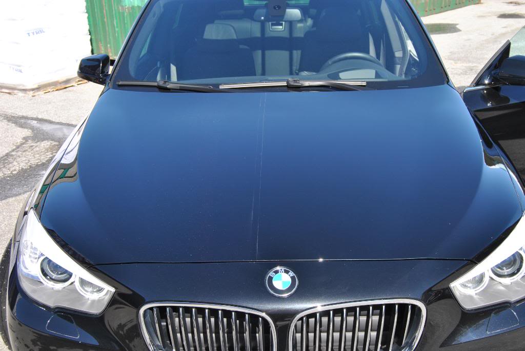

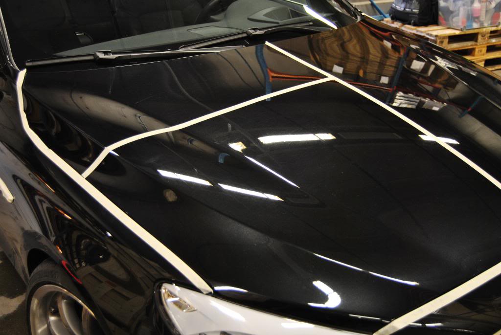

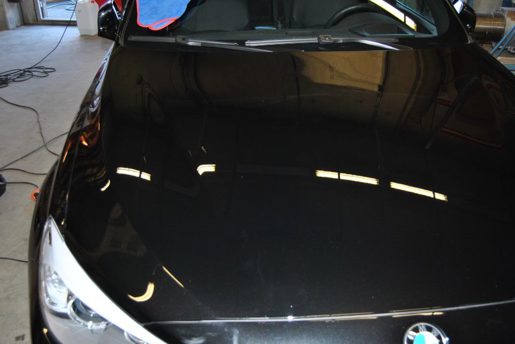

Wipedown før sjekking av hologrammer.Om jeg klarte å fjærne dem på panser.

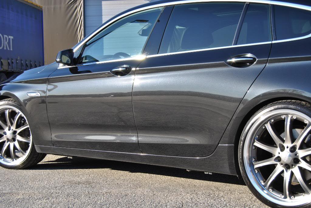

ser greit ut på skyggesia :)

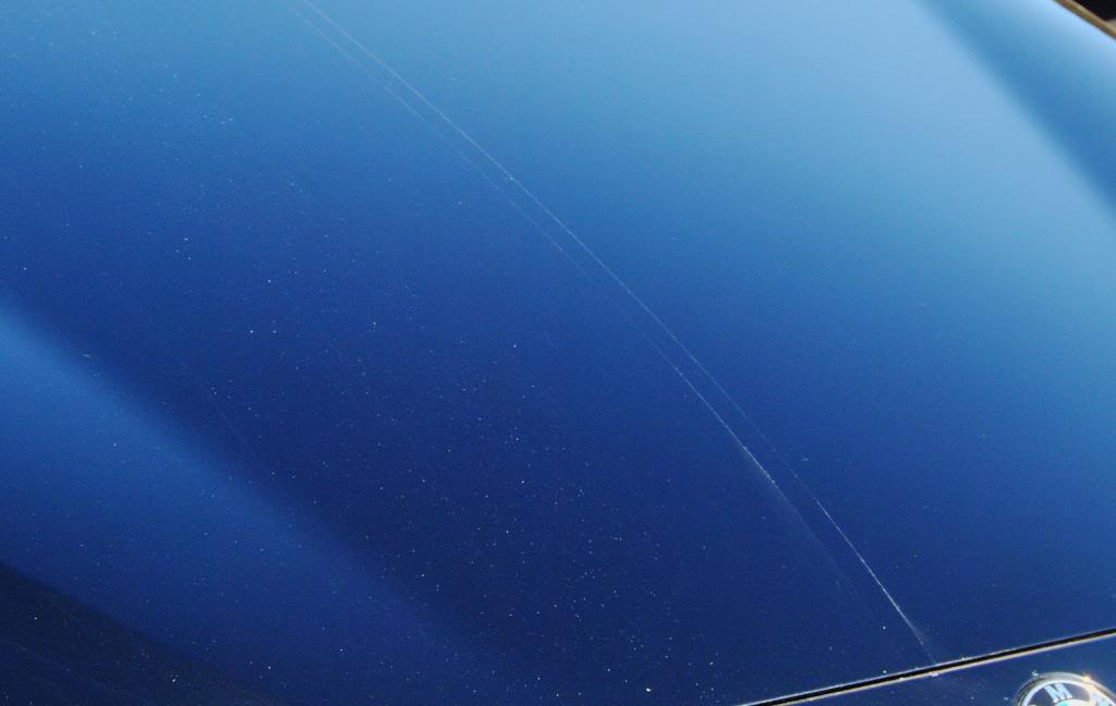

Er igjen masse på venstre side av panser sett forfra.
Bakskjermene må også ryddes opp i, selv om det ikke er sånn veldig vanskelig.

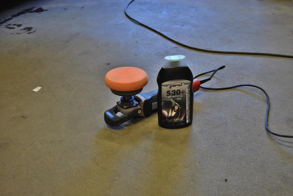

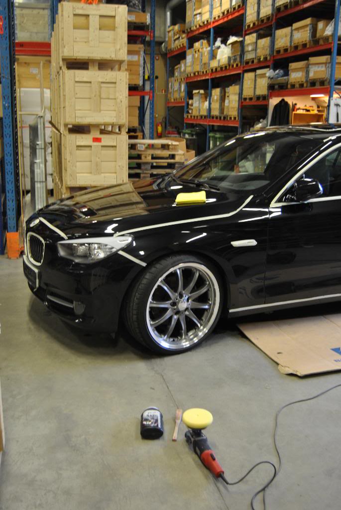

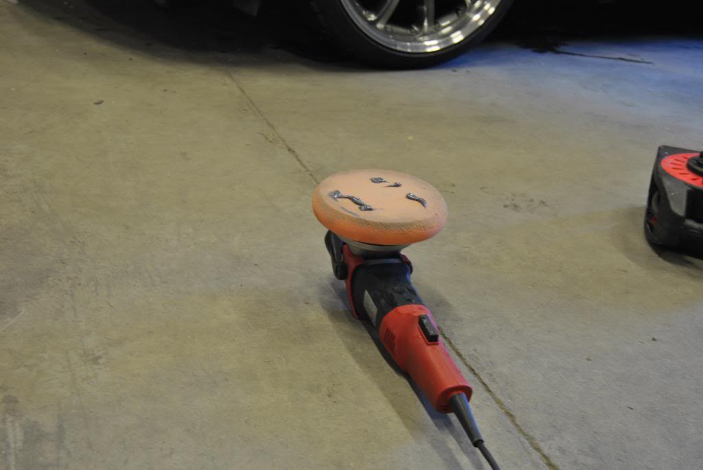

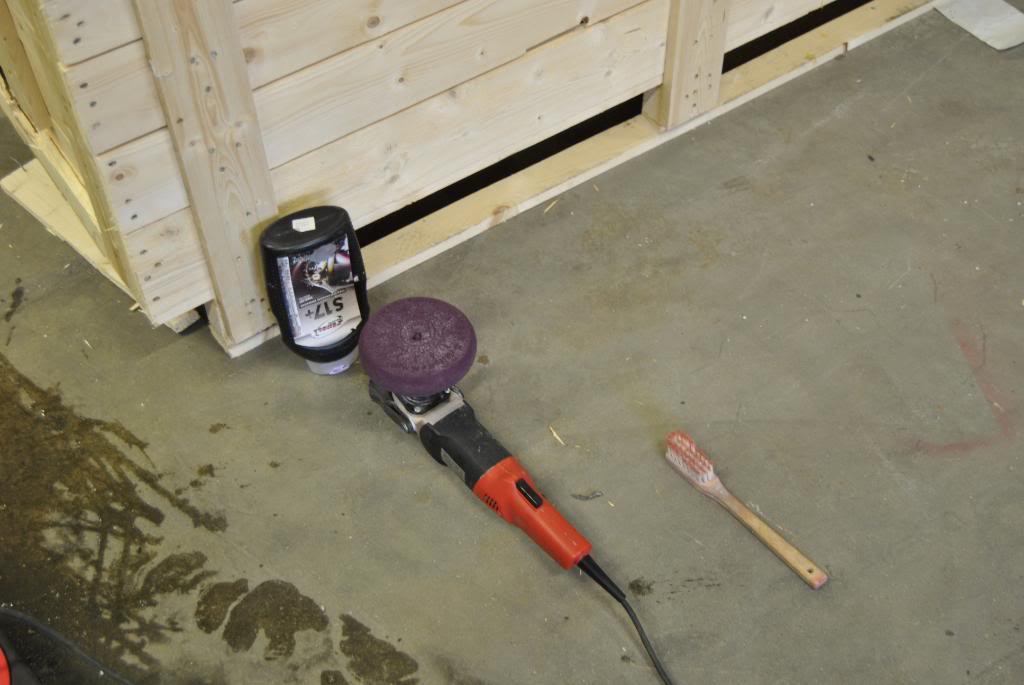

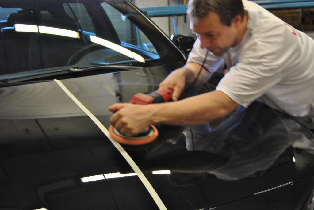

Prøver å kjøre med DA på trinn 4 med orange scholl pad og s40
Wipedown igjen.
Tok ikke nok synes jeg å huske..Så prøver med S30 isteden.
Da ble jeg visst fornøyd :)
Denne komboen var forresten ikke bra nok på dører.Hologrammene var ille der, men jeg fortsatte rundt hele bile, og dempet de nok bare litt.En av grunnene til at det tok dårlig var nok fordi paden var litt for mettet av produkt til tider, og paden ga lilte effekt.

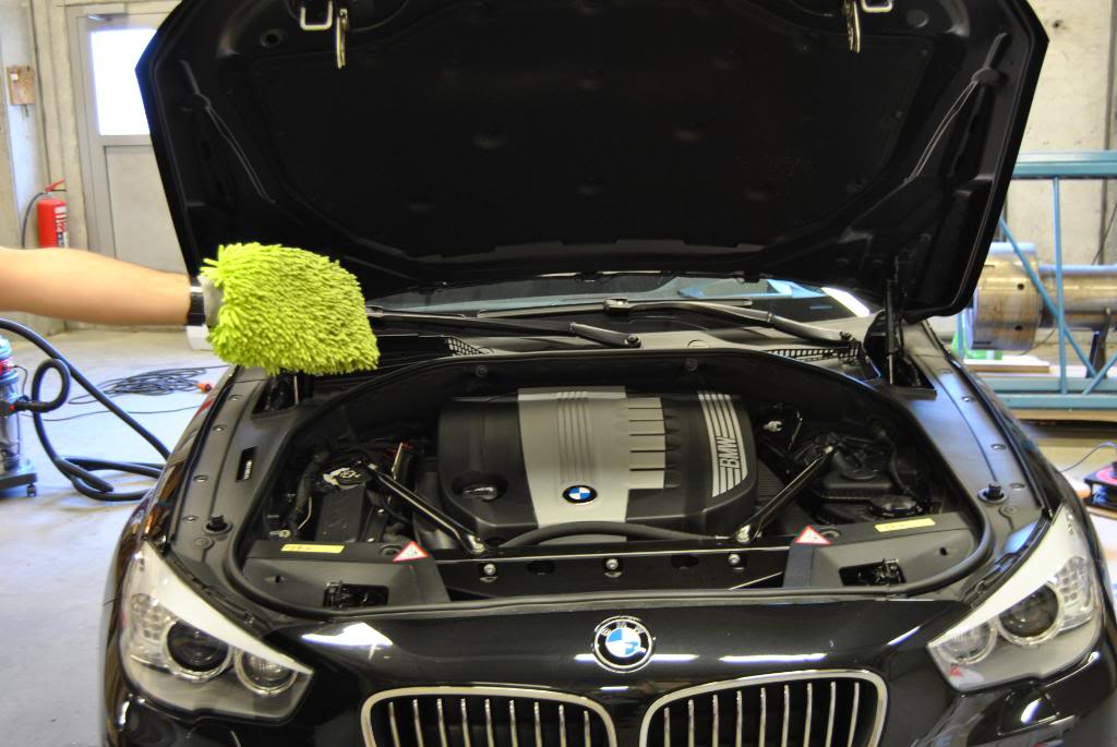

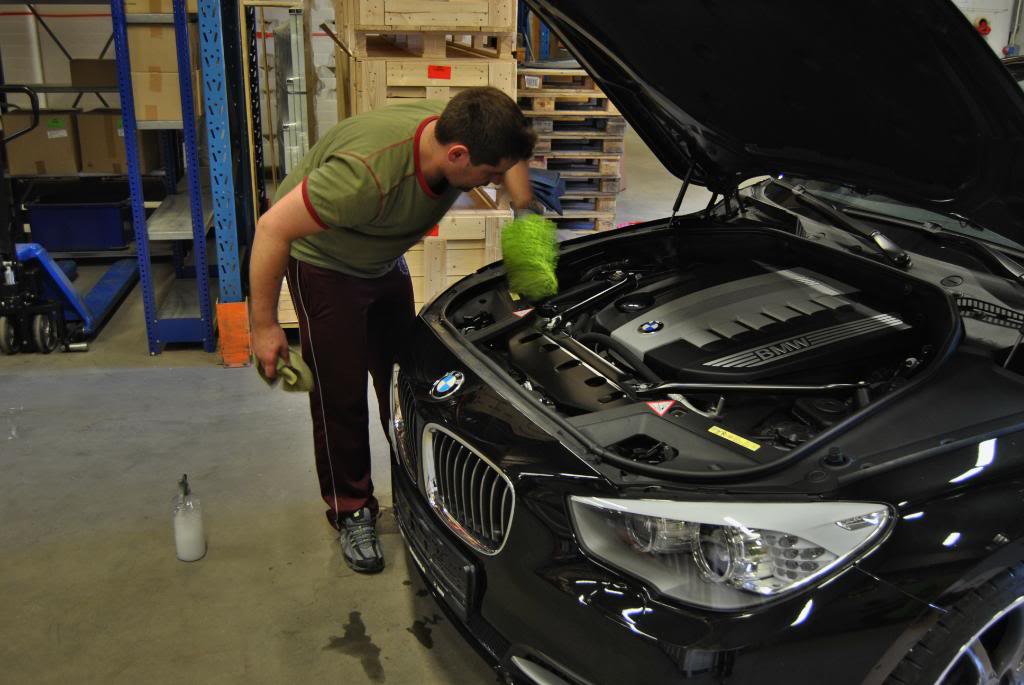

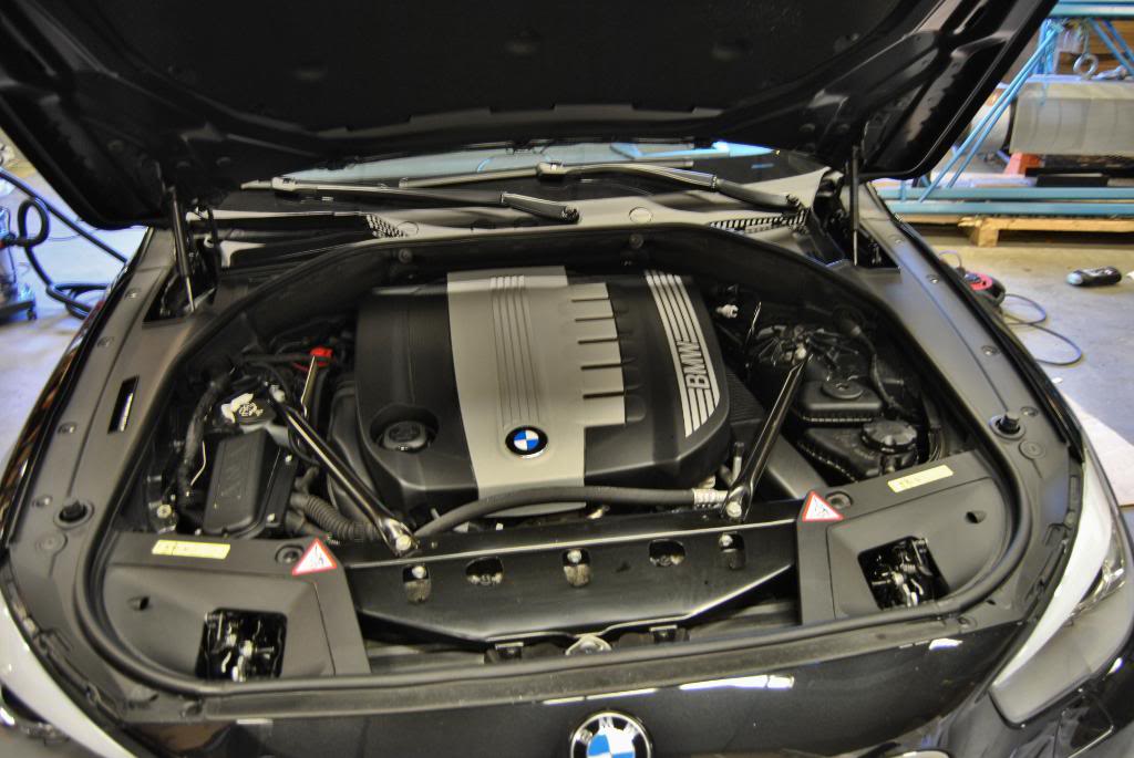

Finner frem Foma K400 rensemaskin.

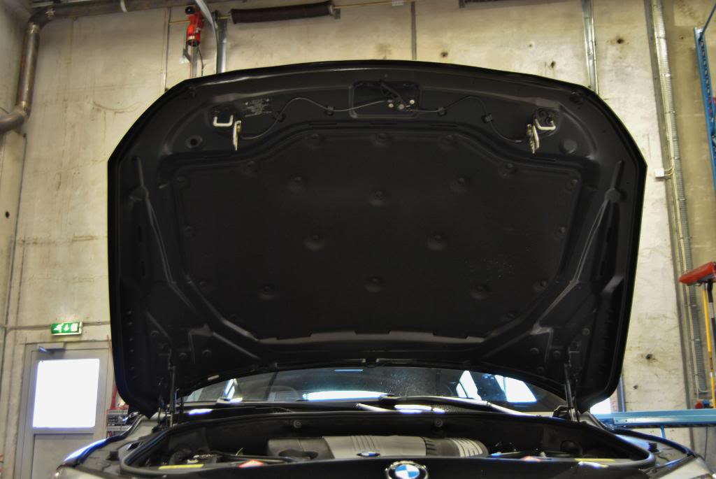

Det var en ny metode motorvask for meg, men det ble jo rent så :) Motorrom og panser var så og si rent fra før.vi rakk ingen beskyttelse på plast.Så uansett nytt ut, så er ingen krise :)

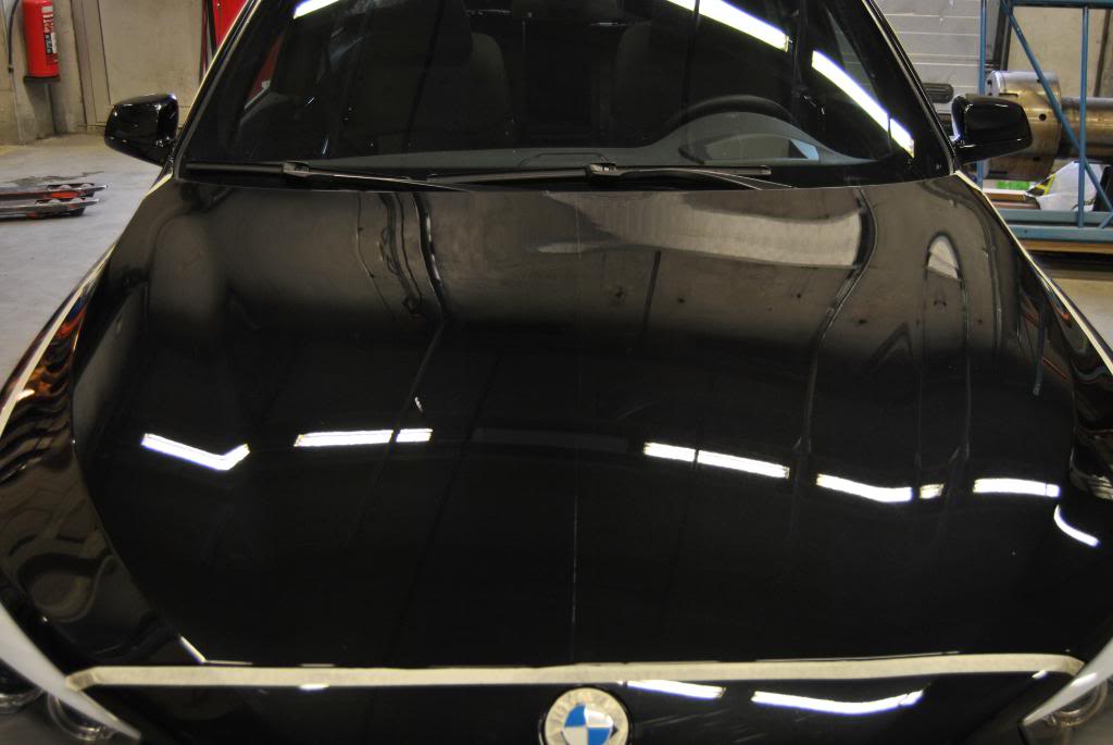

Ut for sjekk igjen.Ser ikke veldig ille ut.
Men så finner jeg en del alikevel.

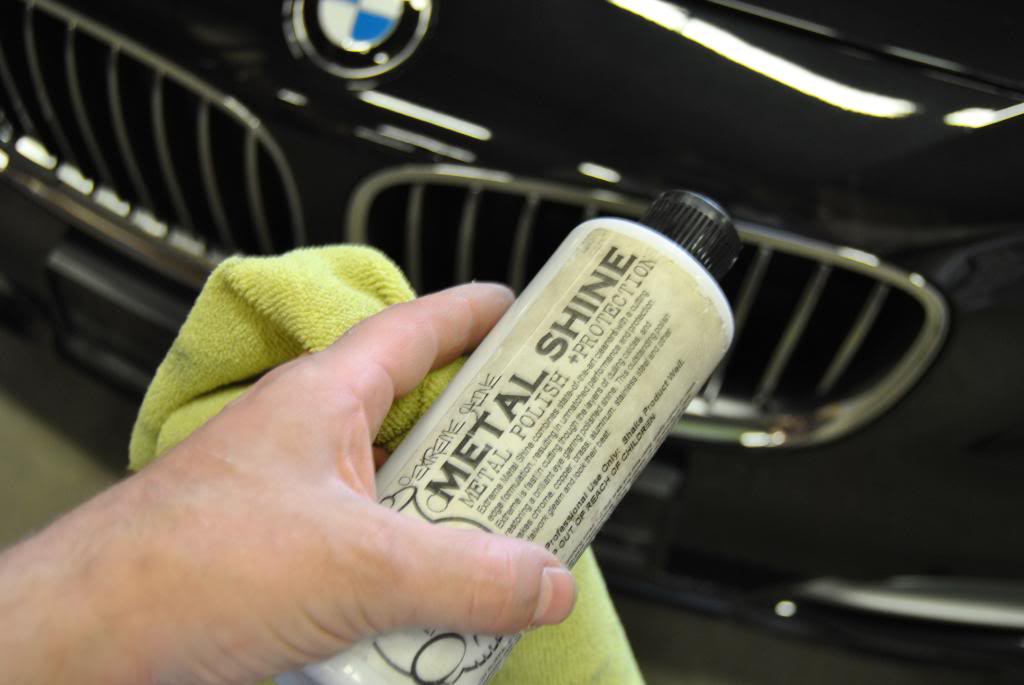

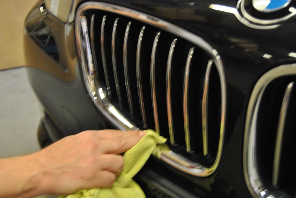

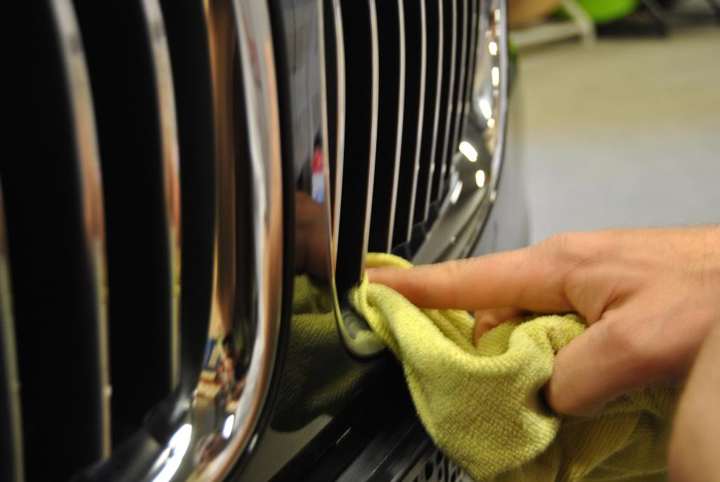

På all chrom og børsta alu lister .

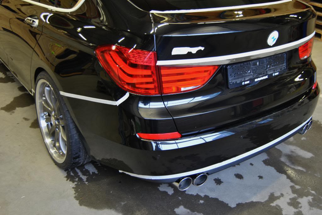

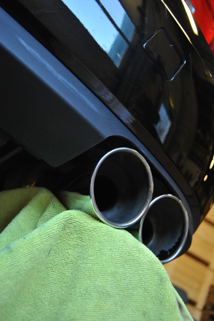

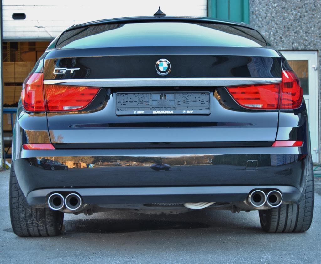

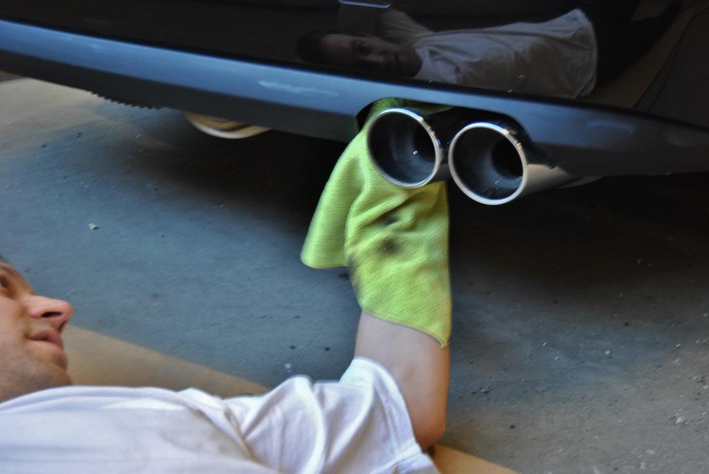

Eksos til slutt.Den var håpløs å holde på med, så tok tid å få det til å se greit ut.

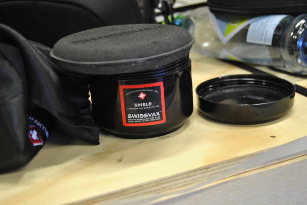

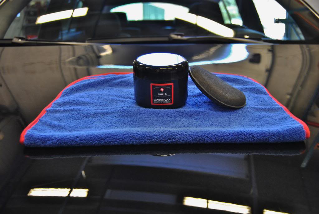

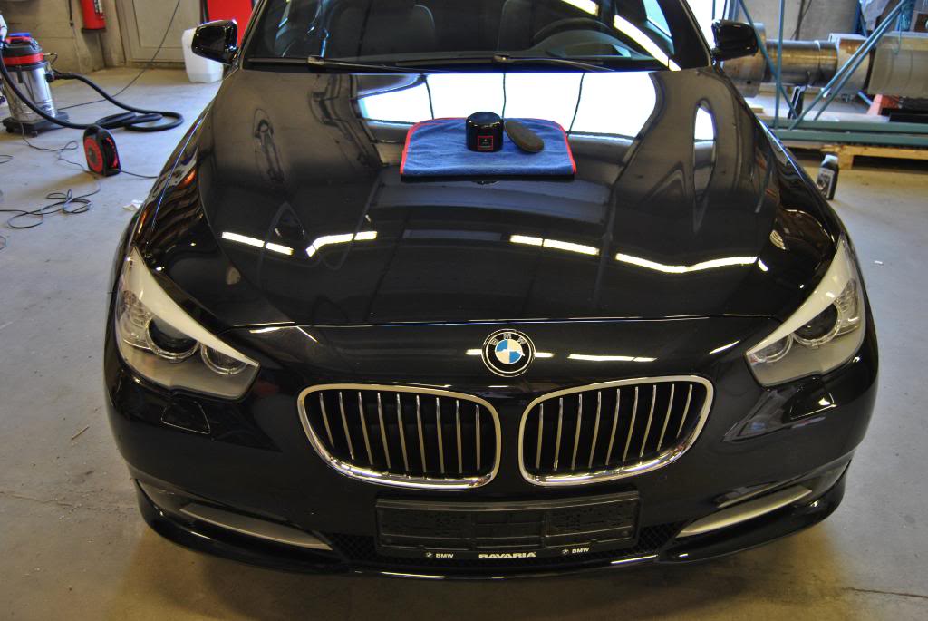

Sliten nå.Trenger en god voks som er lett å jobbe med!Swissvax Shield!

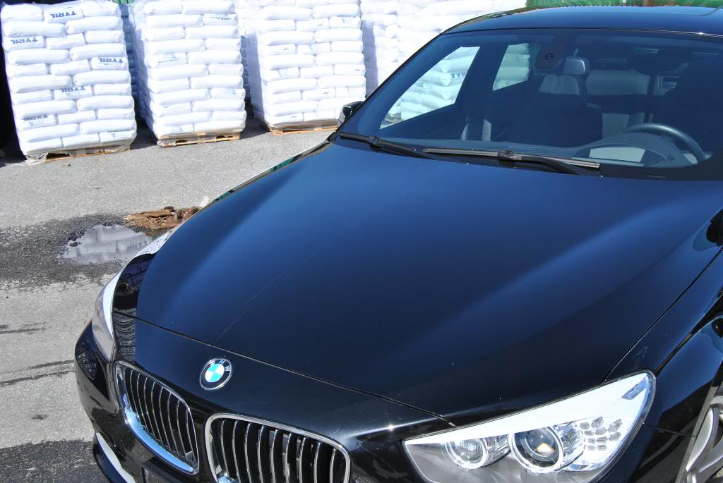

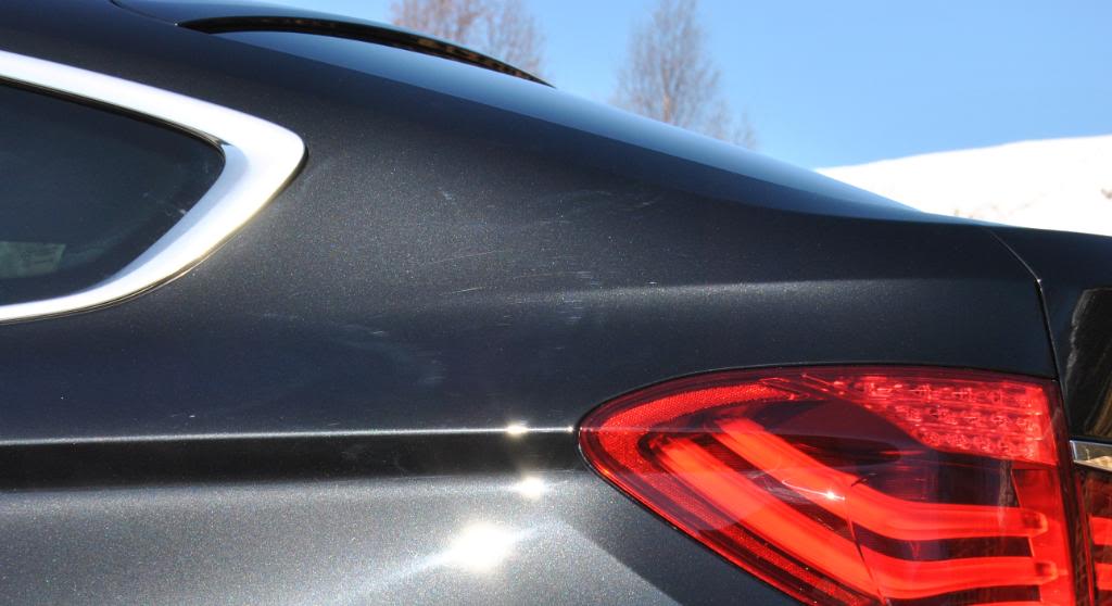

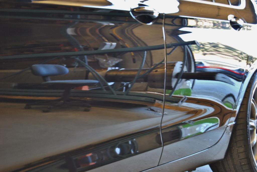

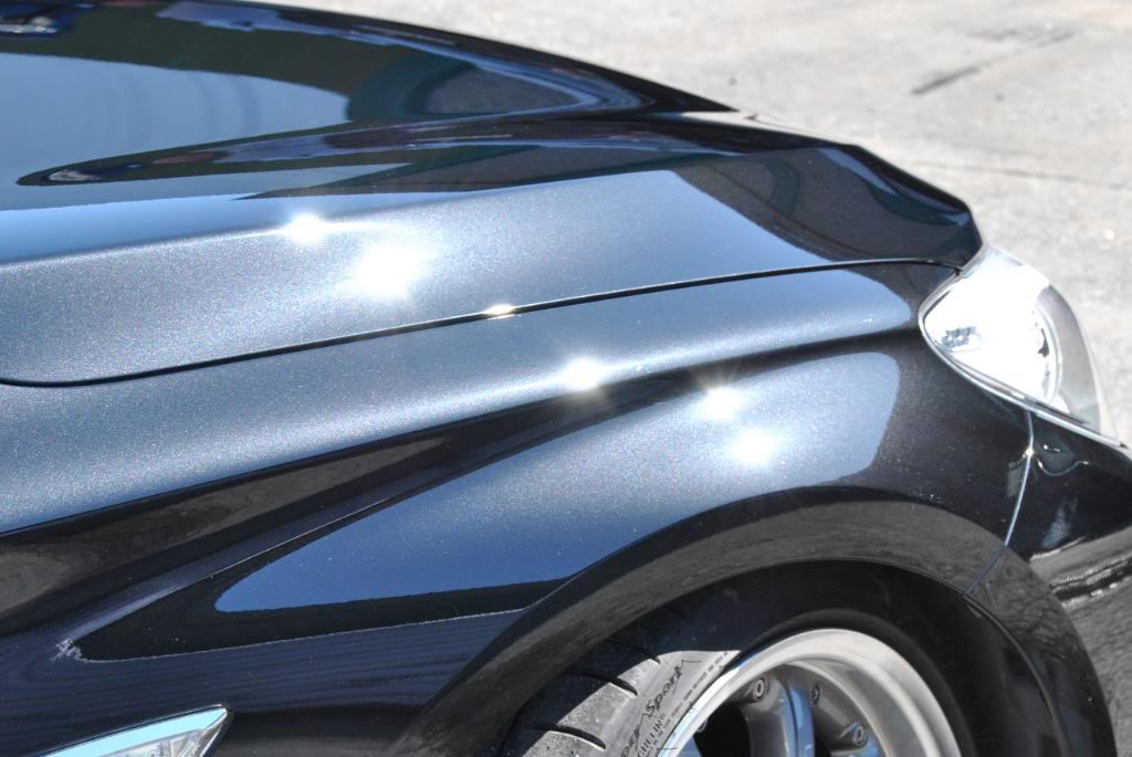

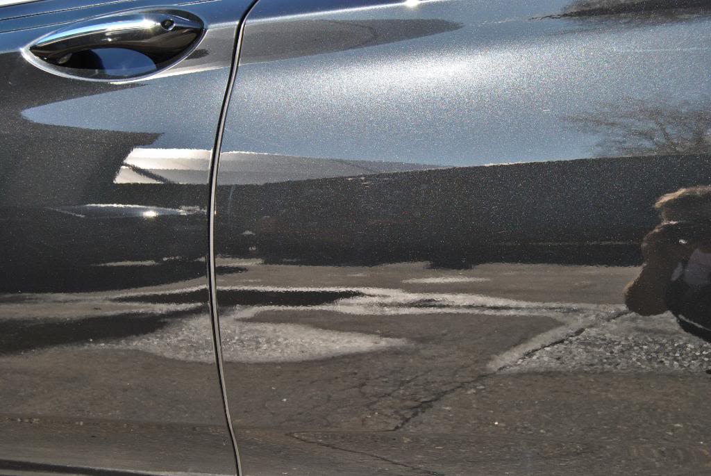

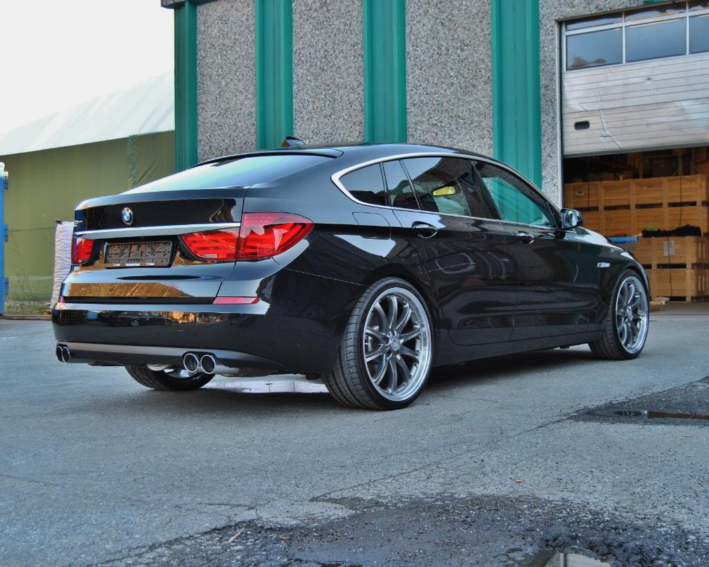

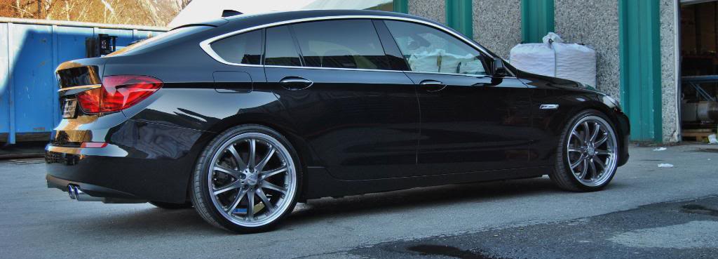

Swissvax quick finish til slutt.Tenkte meg å kose meg med etterbilder.Fikk utsatt hentinga av bilen 2 timer, så jeg fikk en grei finish på lakken

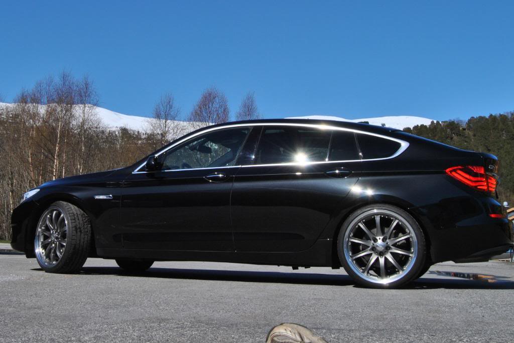

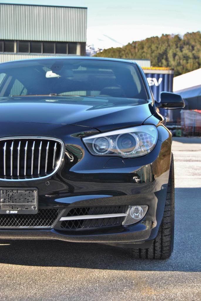

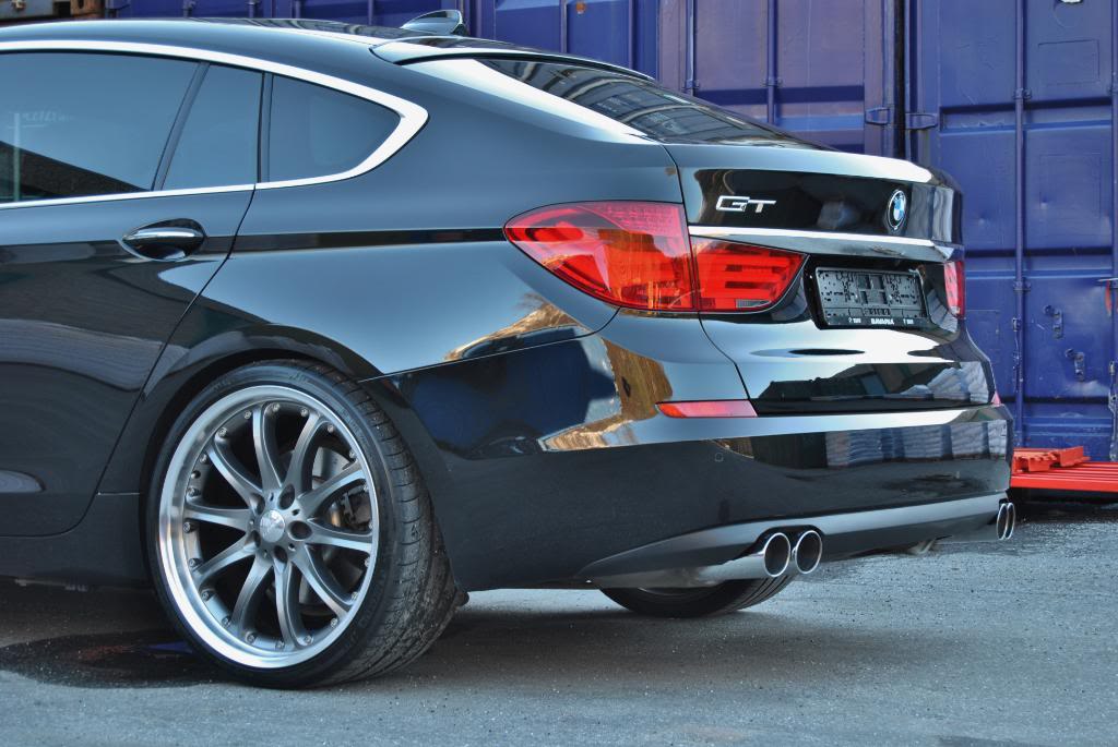

Ut å ta bilder i sola :)
Ser greit ut enda,hehe.

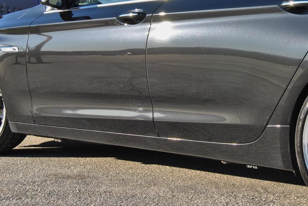

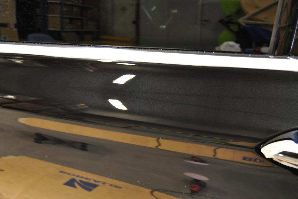

Men så plutselig ser jeg hologrammer på dørene..
Etter mange turer inn og ut fra lageret, var det fortsatt igjen spøkelser på nederste del av alle dørene.
Rydder opp i det.
Legger voks igjen 5 minutter før bilen blir hentet.
Jaja, jeg rakk det jo!Tusen takk til Øysten som hjalp meg mye og til eier som ventet litt med å hente bilen når jeg trengte mere tid! Ba henne også lever bilen til meg igjen om hun fant flere hologrammer, men så den i sol i dag og hørte fra 2 stykker at de ikke så noe da bilen kjørte i sentrum etterpå :) Takk for titten, og ha en fin kveld :)
