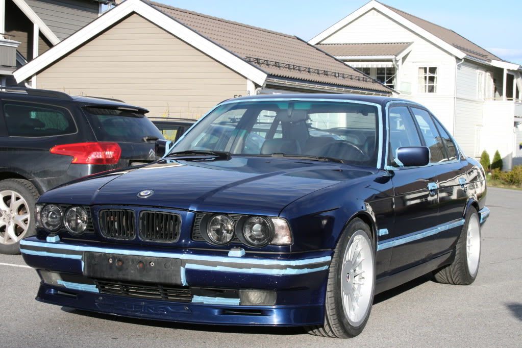

Ja, da var det på'n igjen. Bilen denne gangen er en BMW E34 som er godkjent ombygget til Alpina B10. 4.0 V8 på ca 320hk og manuellgir, skikkelig grombil mao. ! Den har blitt omlakkert en gang i tiden, sikkert når den blei bygget om.
Bilen skulle på treff på Søndag 15.04 og vises frem der. Havnet litt i tidsklemma igjen, siden jeg ikke fikk begynt på den før på lørdags-morgen. Heldigvis var bil-eier med hele tiden og tok i et tak!

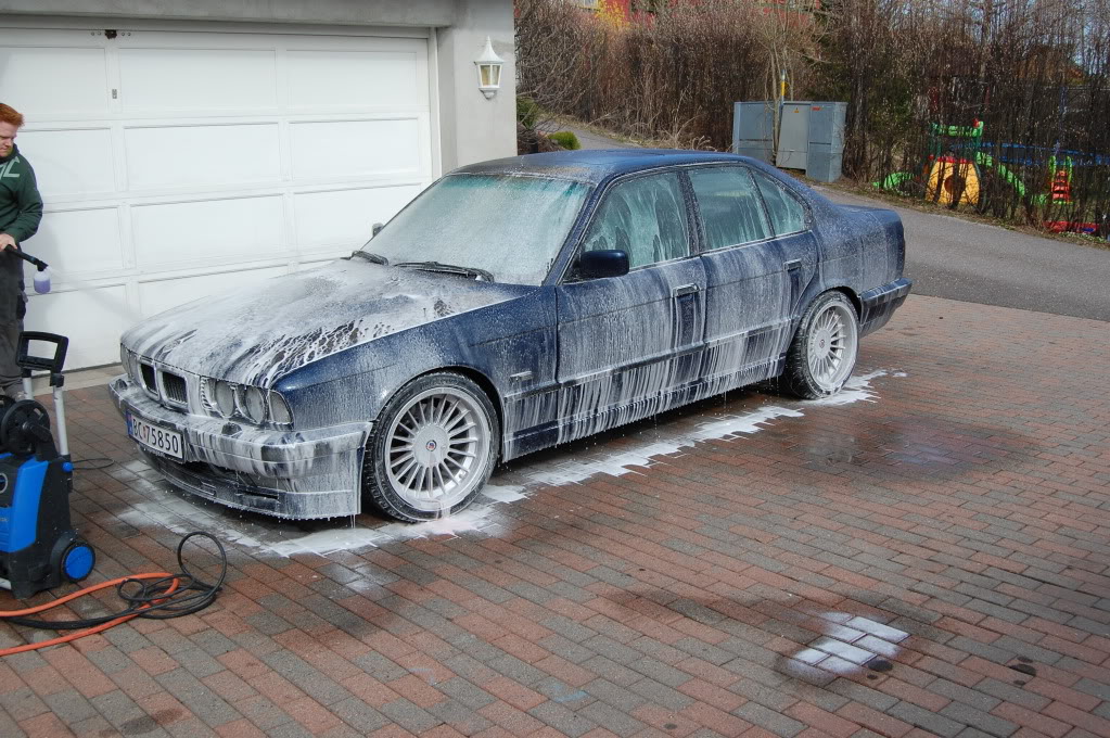

VASK

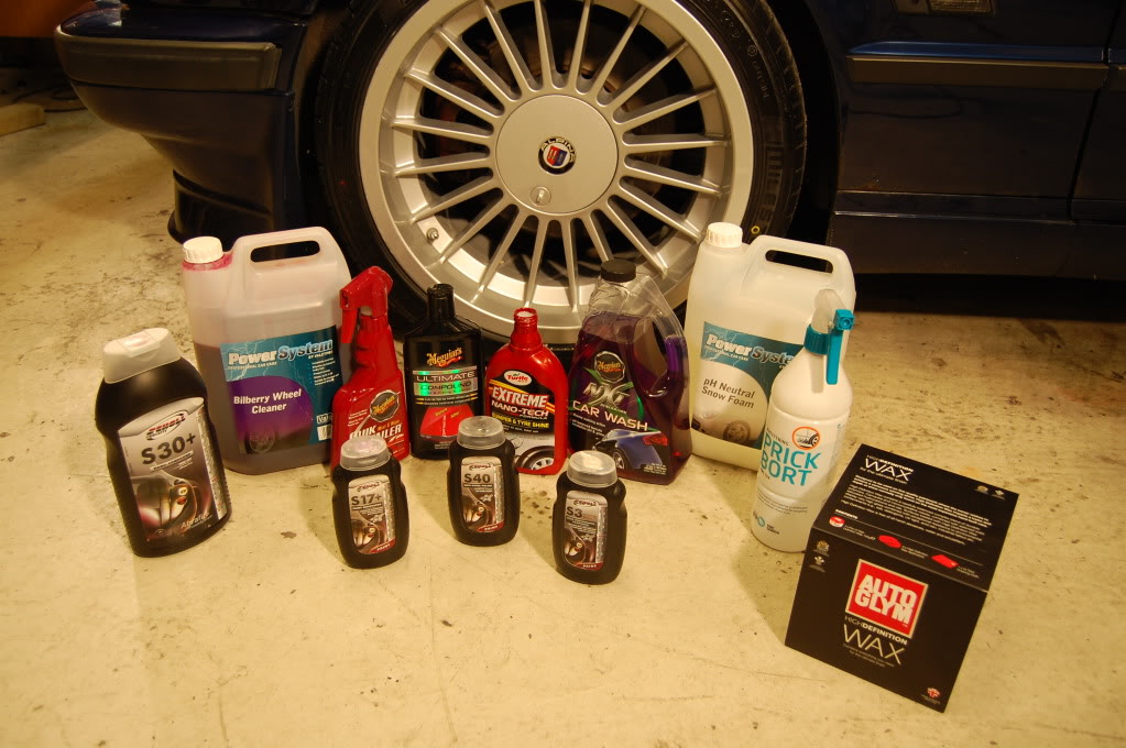

Ble brukt BilBerry 1:1 på alle felgene, og prickbort ble påført rundt bilen fra vinduene og ned. Dette fikk sitte å virke mens jeg blandet sammet litt foam osv. I skumkanonen brukte jeg 50/50 med Valet Pro ph Neutral Snow Foam og Meguiar's NXT Wash.
Spylte deretter nøye av med HT og brukte Meguiars NXT Wash og Meguiars Washmitt til berøringsvask.
Bilen ble så tørket med Meguiar's tørkehåndkle før den ble kjørt inn i garasjen :)
  • Valet Pro Bilberry 1:1
  • Valet Pro pH Neutral Snow Foam
  • Meguiar's NXT Wash
  • Prickbort
    Fått på Bilberry mens bileier går rundt med Prickbort:
    Jeg foamer bilen:

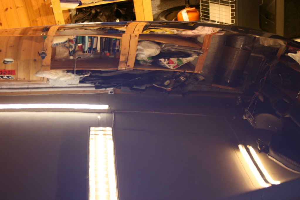

    Ble desverre ikke så mye bilder av vasken .. Men så var det inn å inspisere litt:

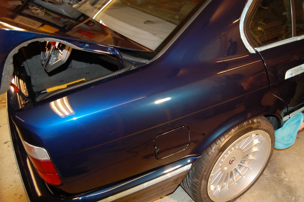

    Bakluke - Hvor noen en gang i tiden har skrevet "Magnus" i skitten .. FY!
    Bakskjerm

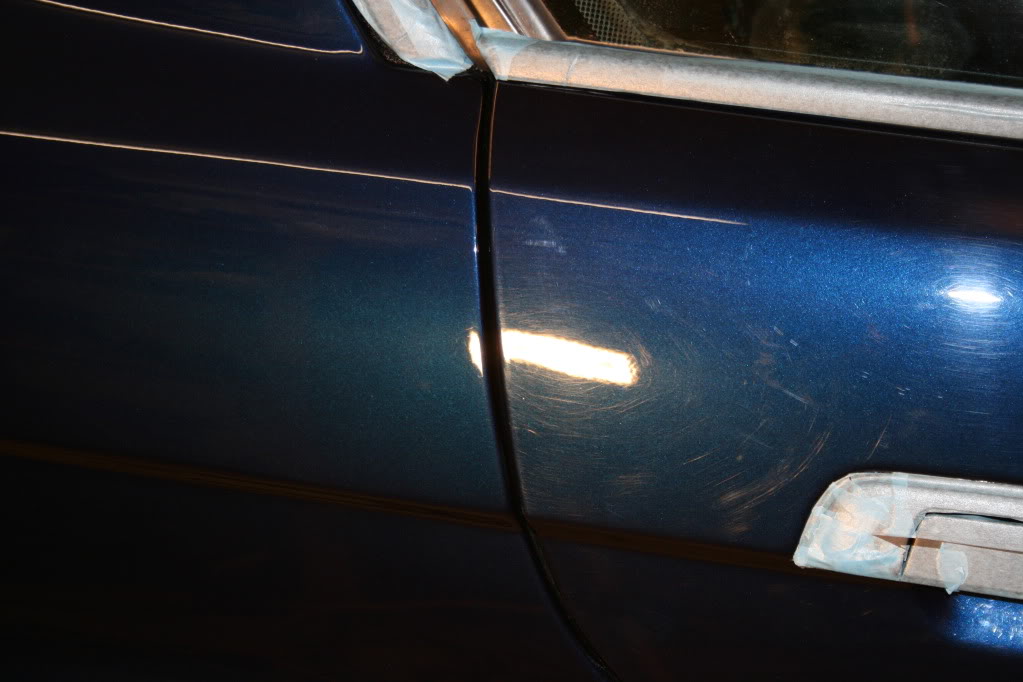

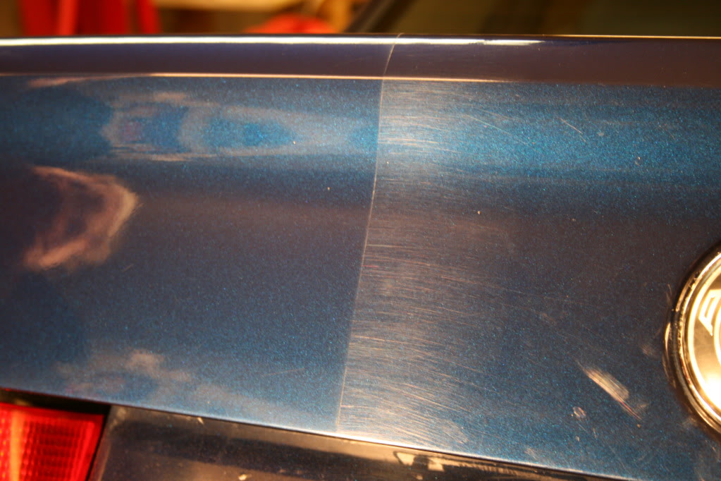

    Her måtte jeg prøve meg frem litt ettersom jeg ikke visste helt hvor hard lakken var osv. På panser og bakluke måtte jeg frem med roterende, gul Scholl, og S3+ Gold. På resten av bilen gikk det stort sett i flere nøye pass med en del press med DA og Scholl S17+ på Blå Scholl Pad. Dro også over med S30 og S40 for å prøve å få frem mest mulig dybde og glans. Frontfanger spesielt hadde mye kriker og kroker som gjorde det vanskelig å komme til. Her ble Meguiars Ultimate Compound brukt for hånd.
    • Scholl S3+ Gold
    • Scholl S17+
    • Scholl S30 EC
    • Scholl S40
    • Meguiar's Ultimate Compound
    • Meguiar's G220 DA
    • Best Tools Roterende (Enda ikke død, men synger 'heldigvis' på siste verset så jeg får kjøpt meg ny snart! ^^ )
    • Gul Scholl
    • Blå Scholl
    • Svart Scholl
    • Eurow ShagWeave MF
    • LSP: Autoglym HD Wax

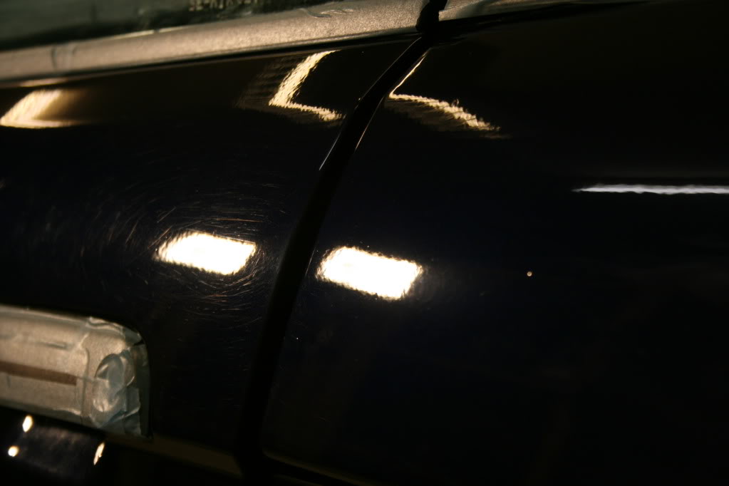

    Så da lar jeg igrunn bildene tale for seg selv:

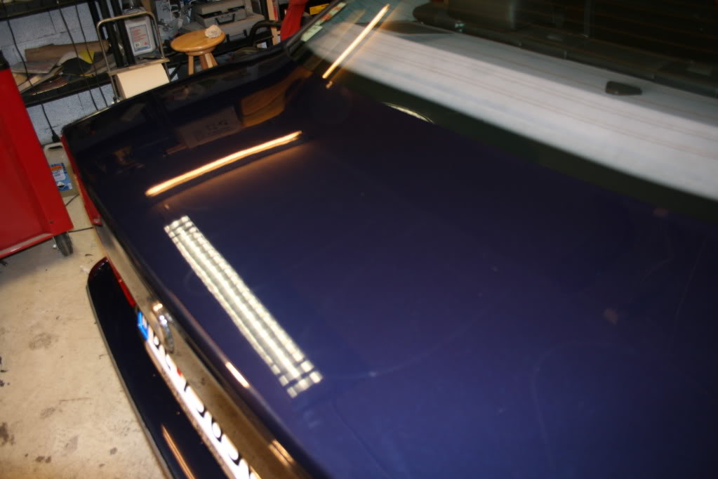

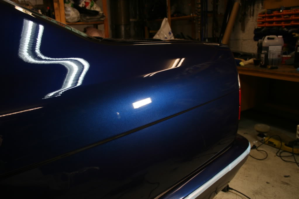

    50 / 50 Bakluke

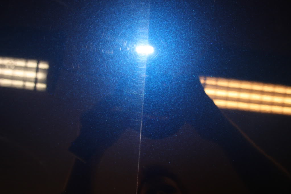

    Blitztest på ferdig bakluke:

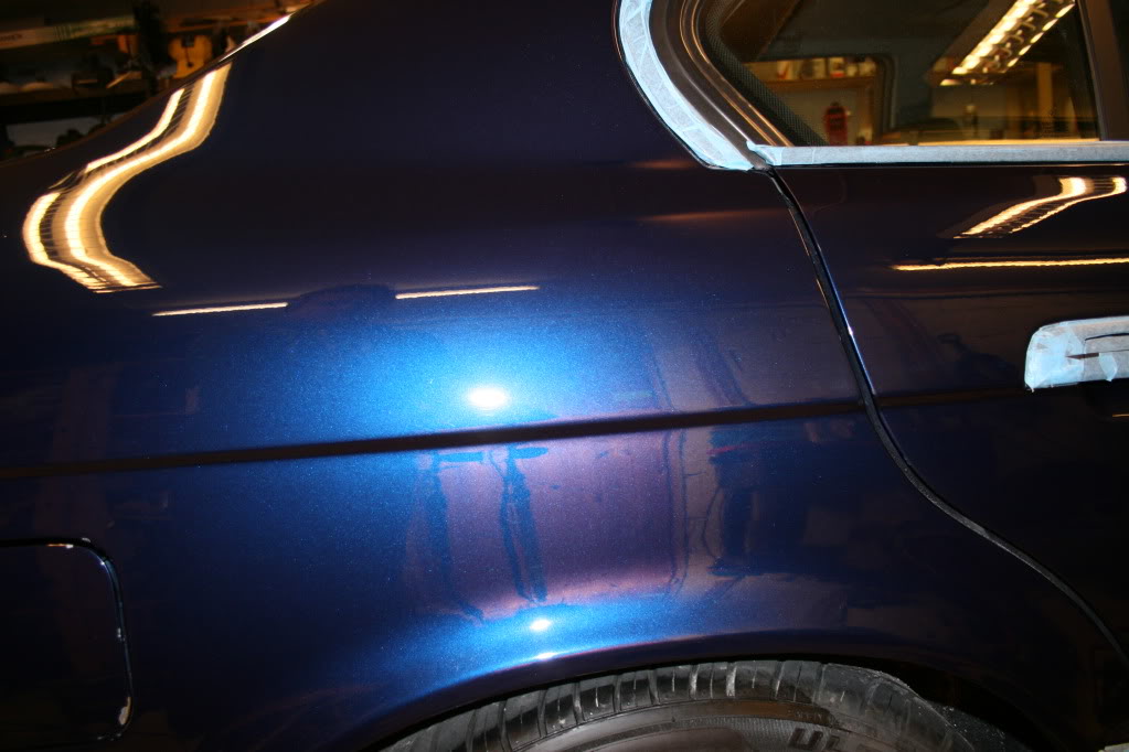

    Bakskjerm ferdig

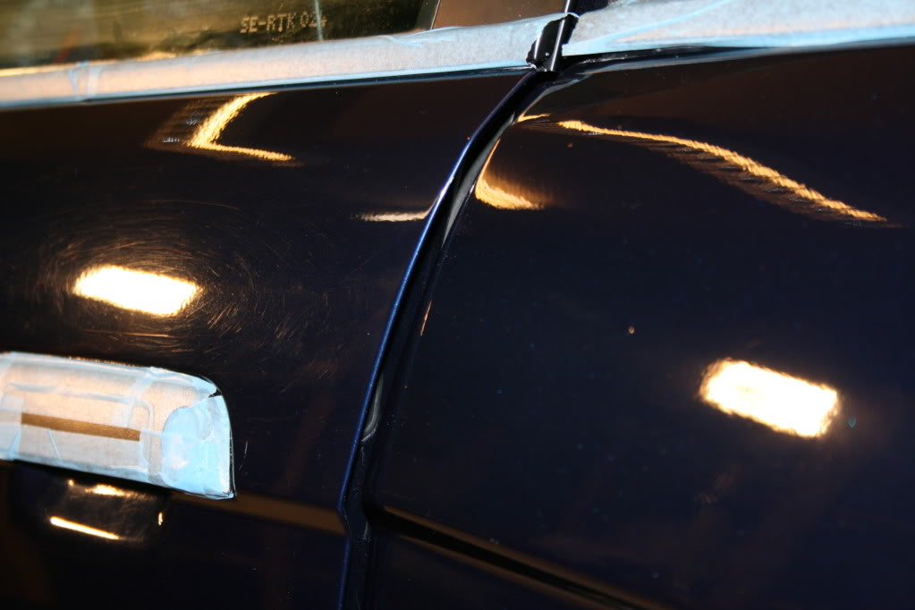

    50 / 50 Bakskjerm og dør

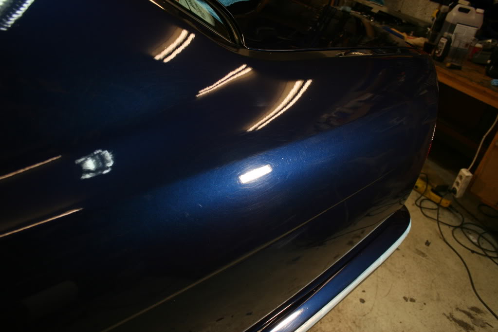

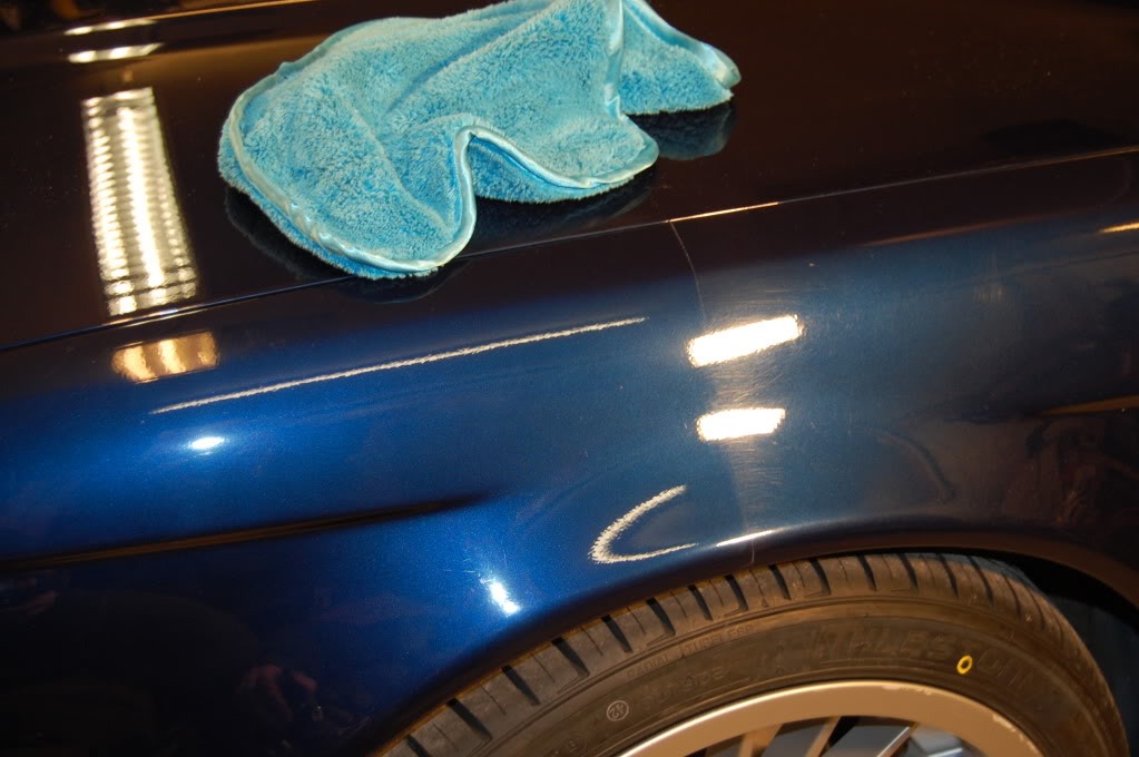

    50 / 50 Forskjerm

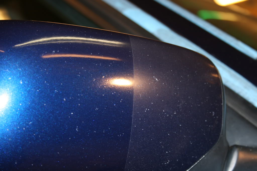

    50 / 50 Speil
    50 / 50 Dører

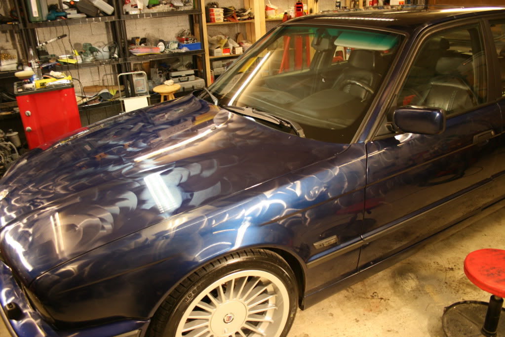

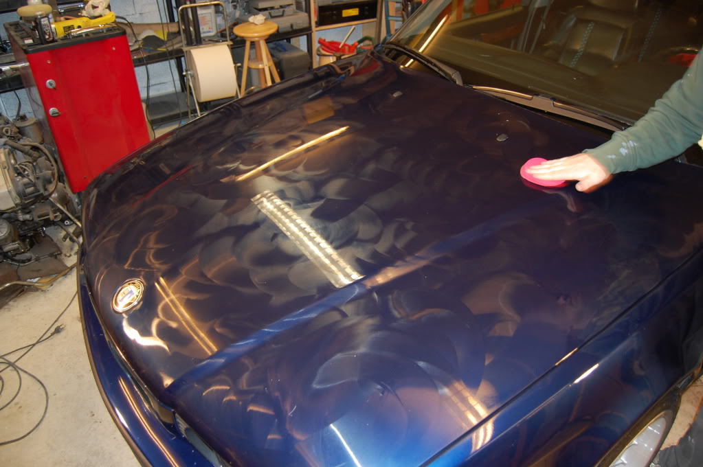

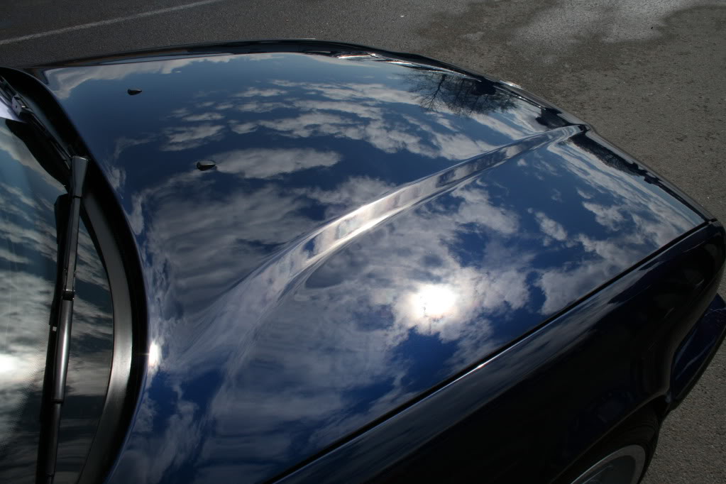

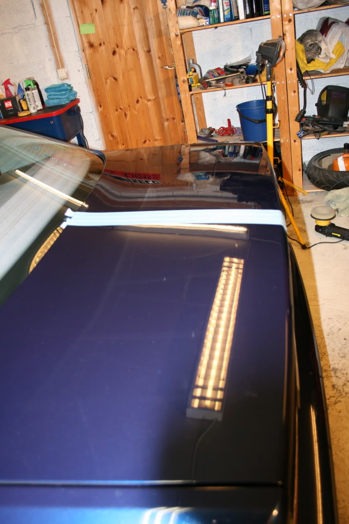

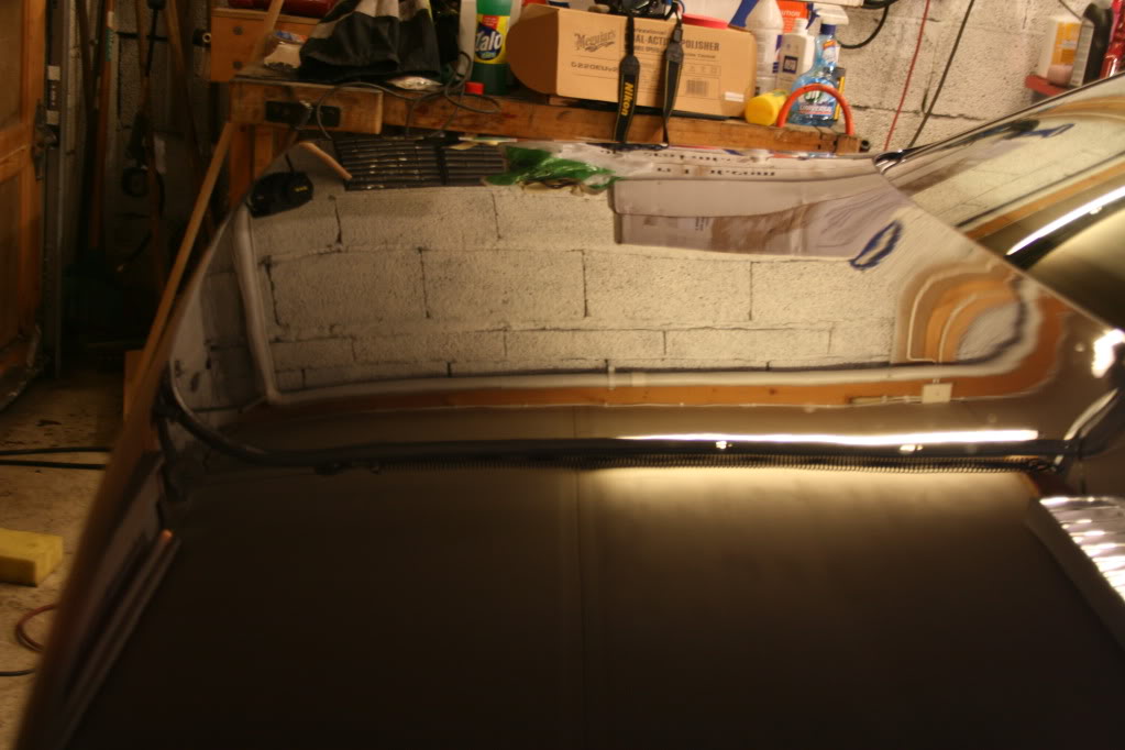

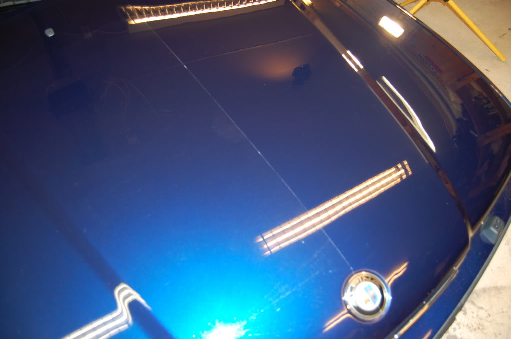

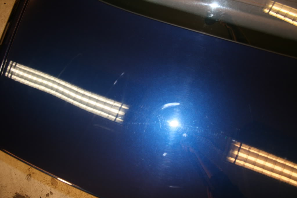

    Panseret så ganske ille ut, så her måtte jeg kjøre 2 runder med 3-4 pass og mye trøkk med S3 på gul Scholl for å få det greit.
    50 / 50's av Panser;

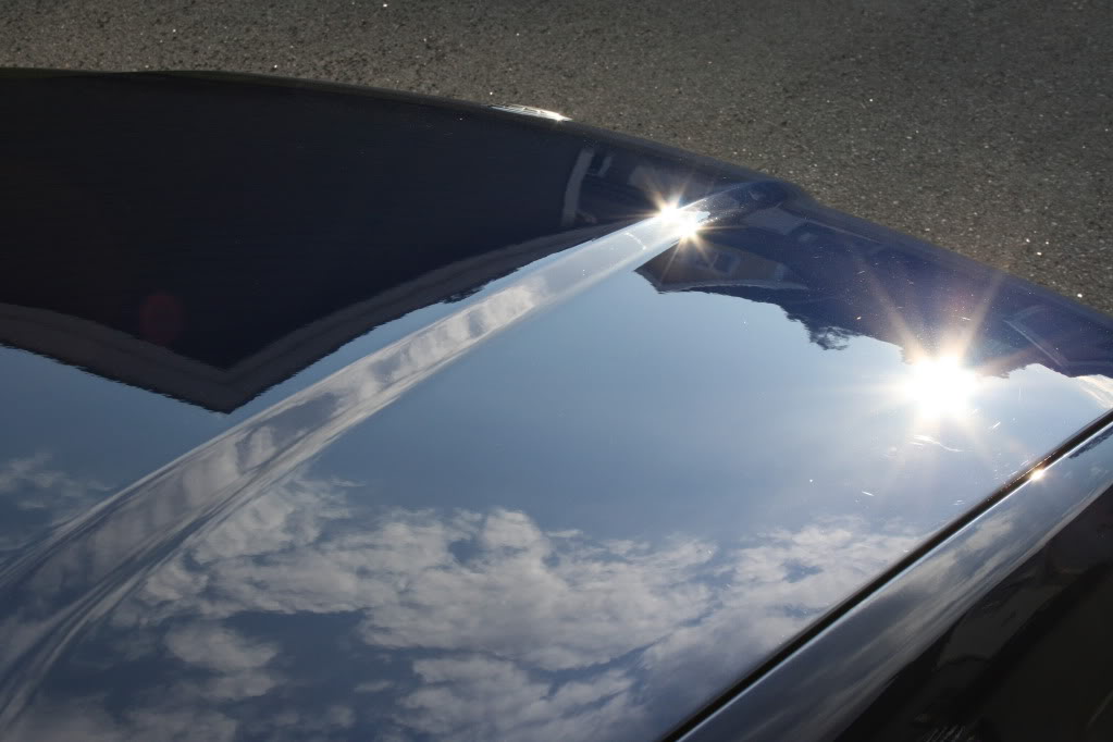

    Så tok vi med bilen ut i sola for å se om vi fant noen hologrammer/kjørespor. Men alt så greit ut, så da var det inn igjen :)

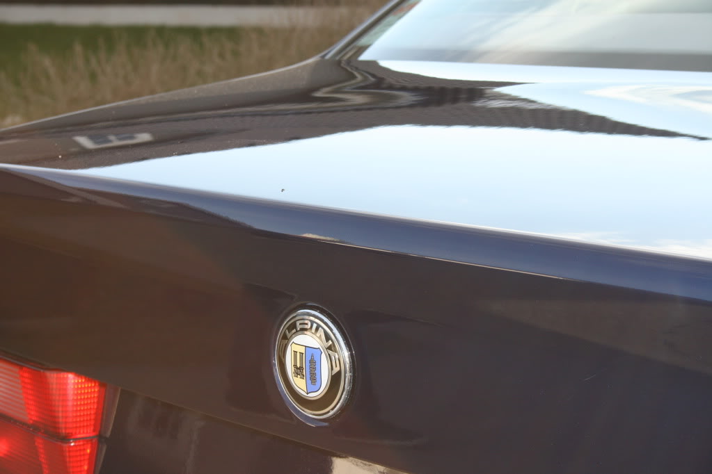

    Så var det tid for LSP og da falt valget på Autoglym HD Wax (storfornøyd med denne)

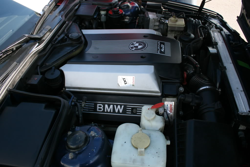

    Ellers gikk eieren av bilen over alt av plast/gummi osv med gummifornyer og stod også for shining av motor-rom, clayet felgene, all maskering osv. Den hjelpen var gull verdt!

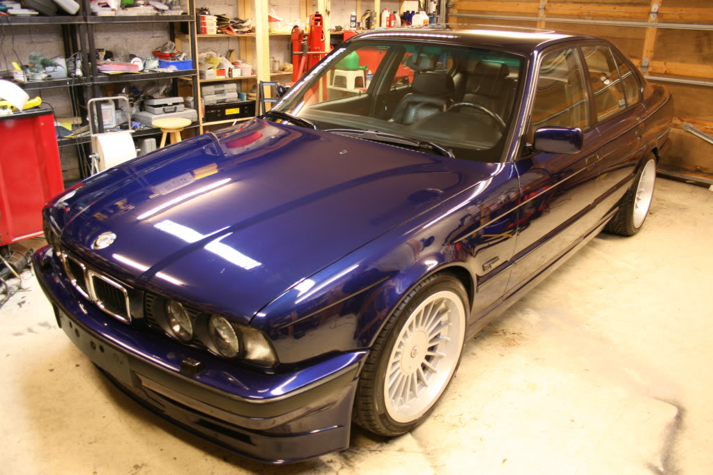

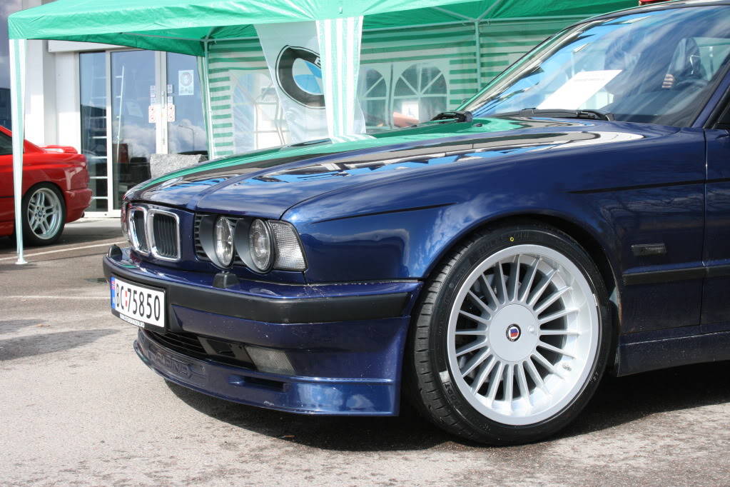

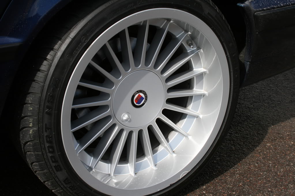

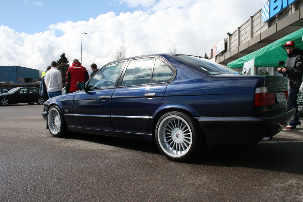

    FERDIG BILDER
    Det regnet og var vått på veien når bilen ble kjørt ned på treffet, derfor er den litt skitten på de siste bildene.
