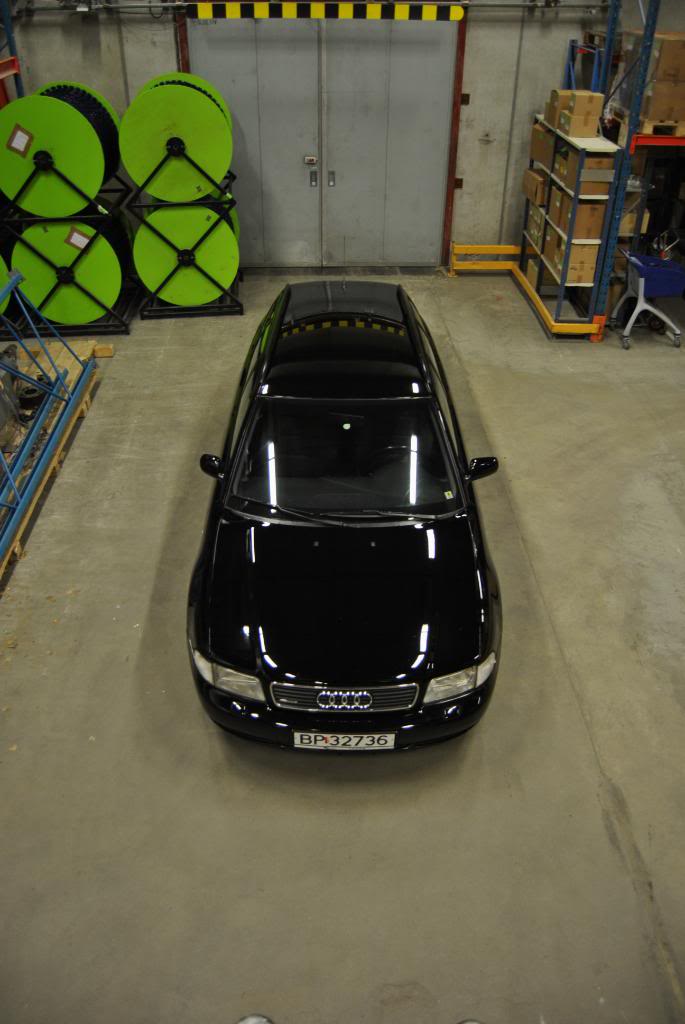

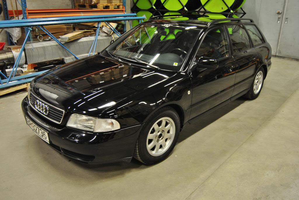

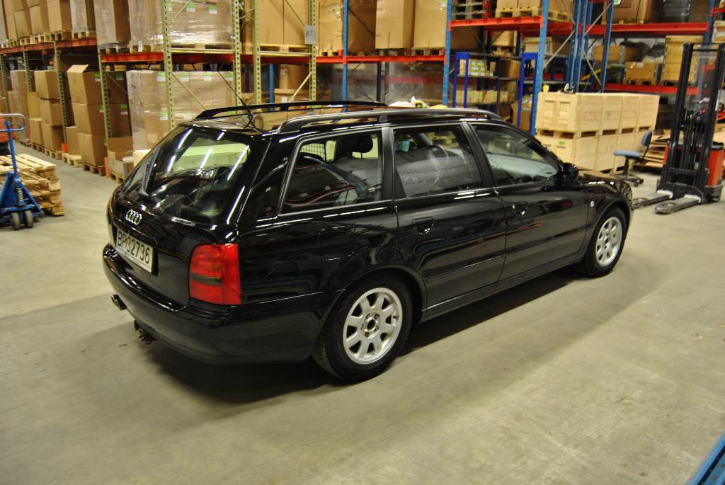

S&S53: hmsilset-Sort 99mod A4 holo edition=0-1 ...

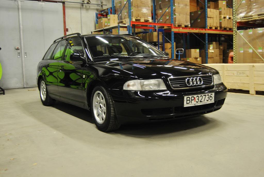

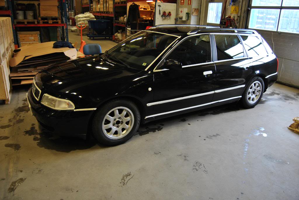

Alt er timet og tilrettelagt :) Denne gangen dukket det opp en sunnmøring fra forumet her som ville ha shinet Audien sin.Den så ganske bra ut til å være 99 modell!001.jpg

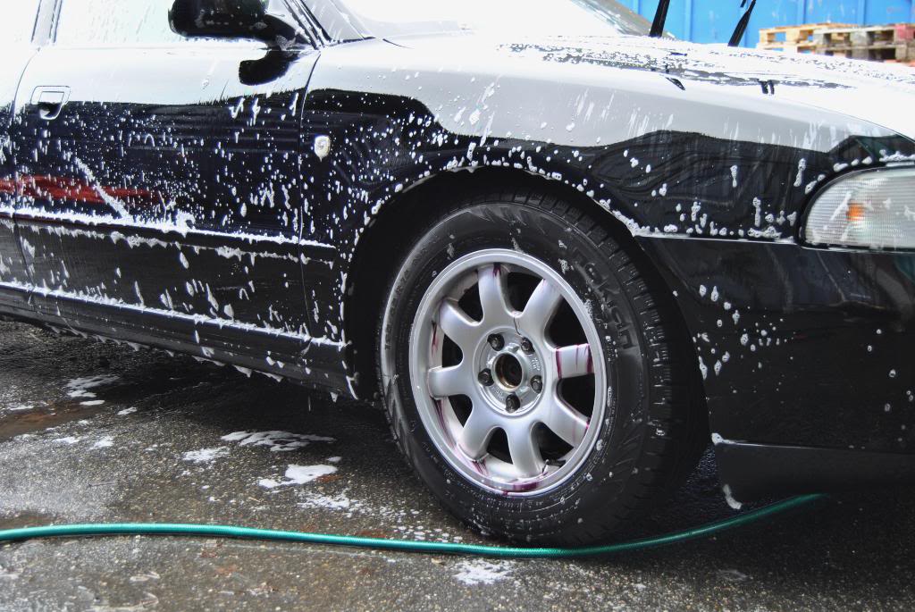

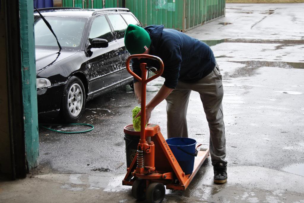

Maxi suds2 og grønn chenille.

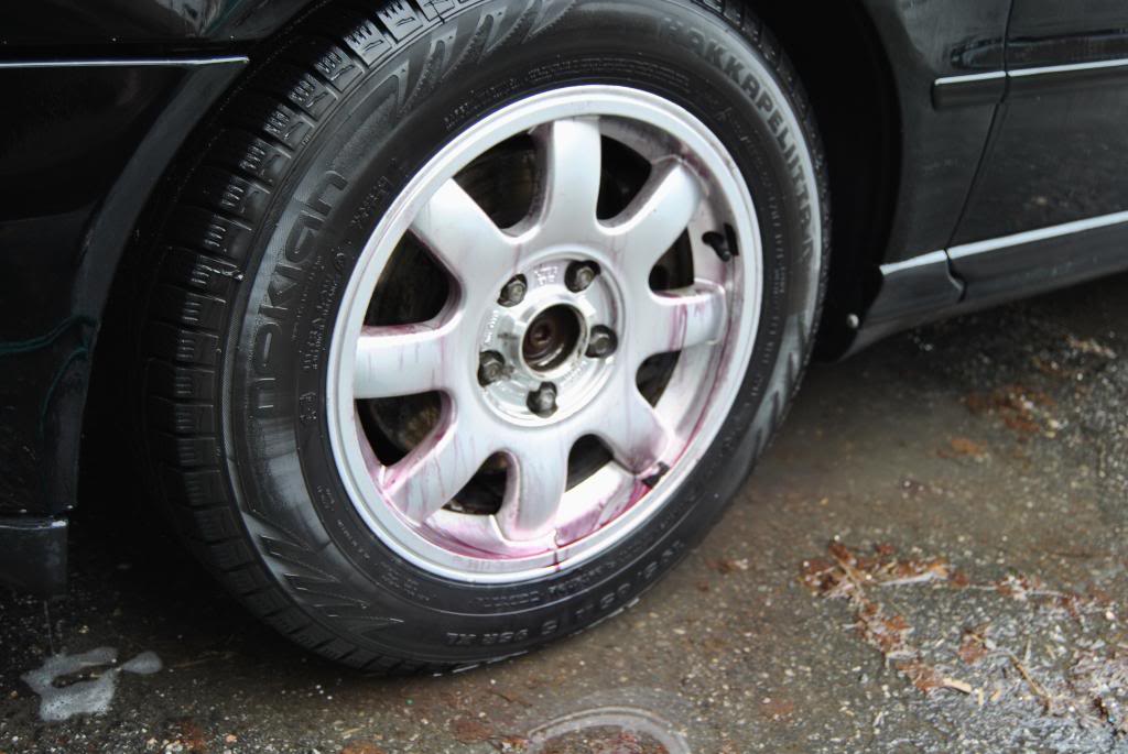

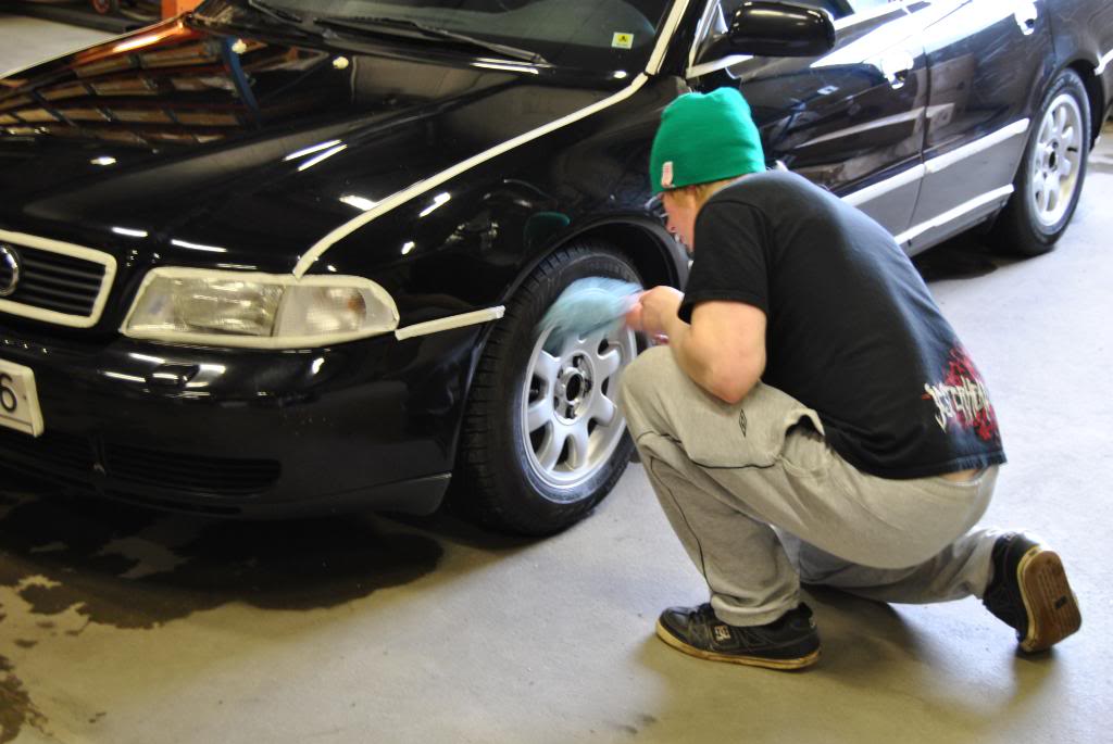

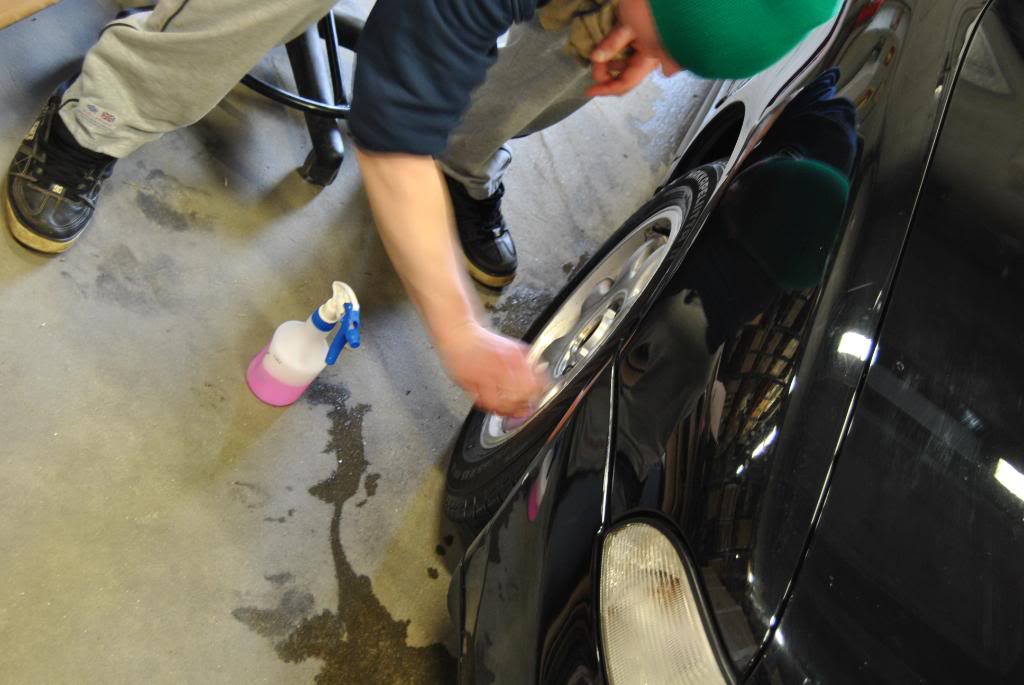

Iron-X har blitt fast som felgrens.Må oftest ta det mest ekstreme i bruk på møkkete vinderfelger.
Tar flere runder med surfex 1-5,iron.x og prickbort som vi brukte først.
Caly etter halve panseret.

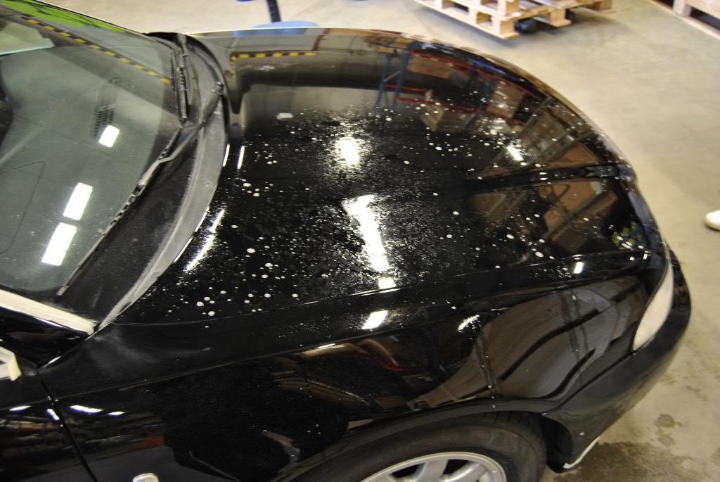

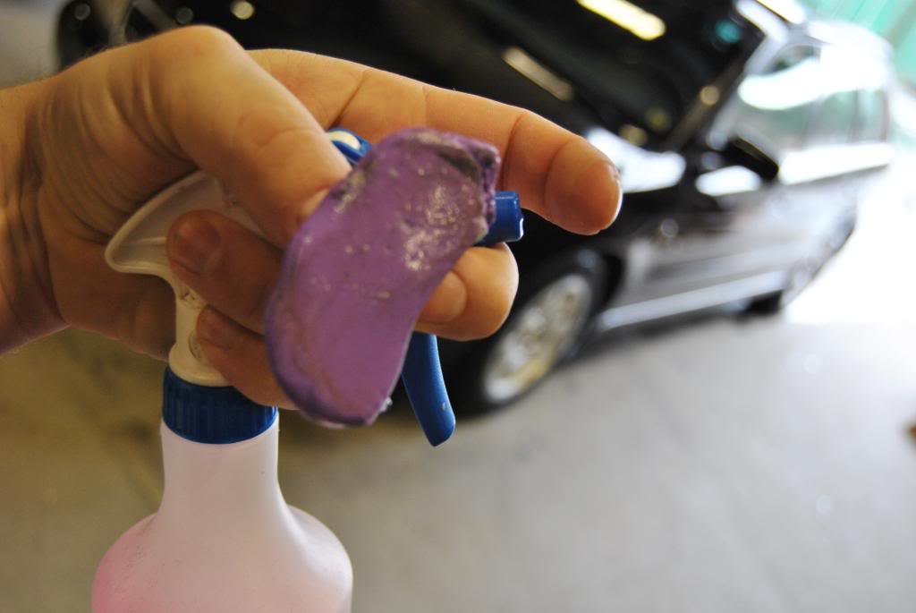

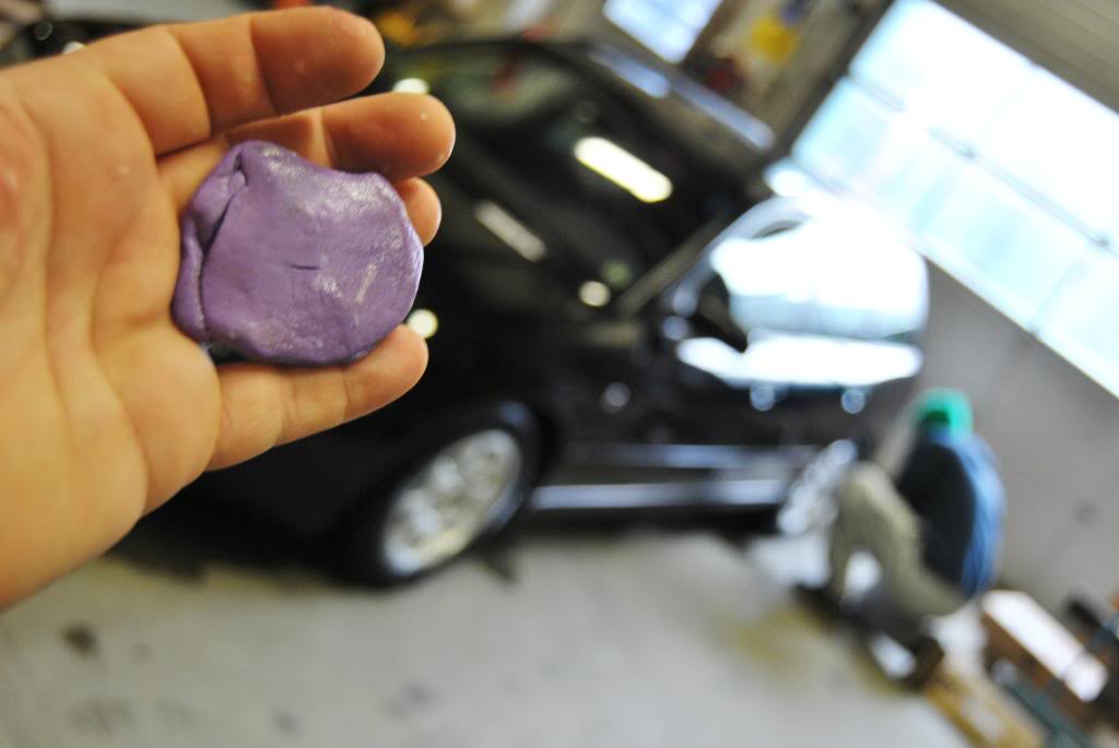

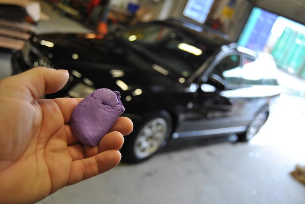

Clay helt til slutt.ser ut som biltema hageslangen min tar det meste gang på gang :thumbup:
Kan brukes til felger senere.

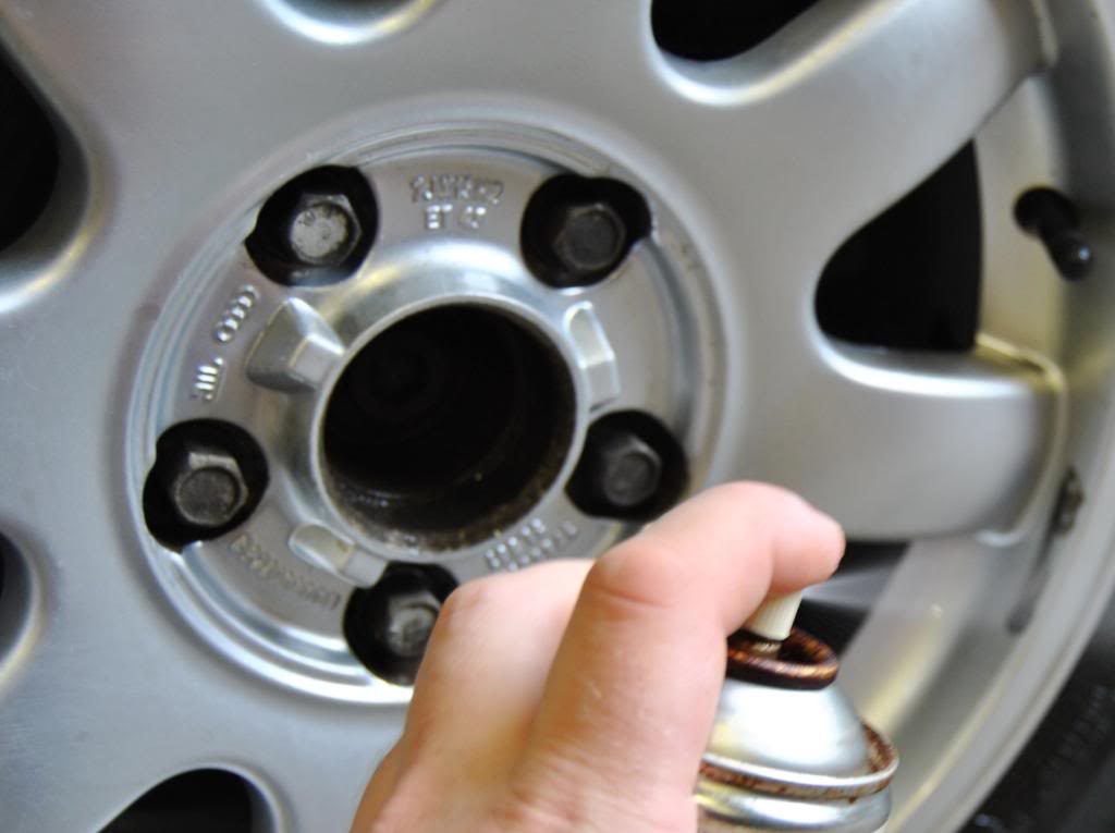

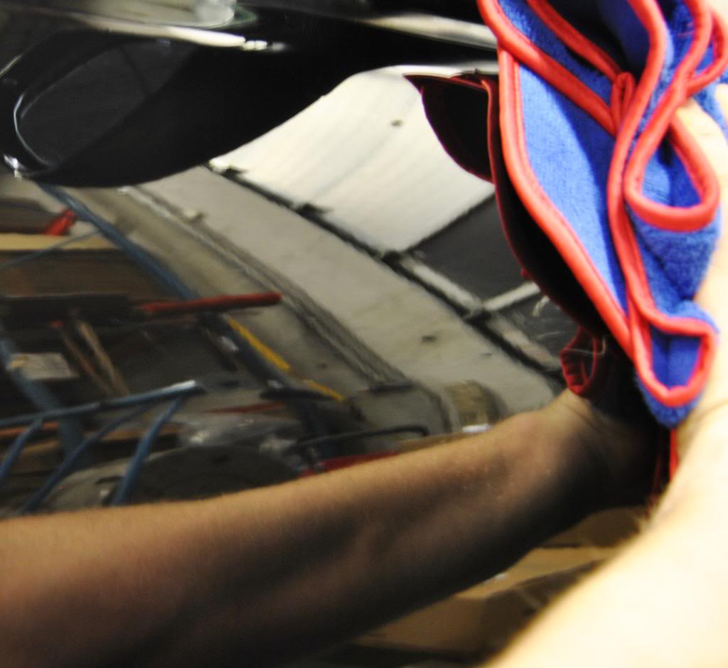

Bruker 3M sirtusspray på gammel lim etter vektlodd.måtte bruke neglene faktisk, da denne limen satt akkurat like godt etterpå..
Clay.

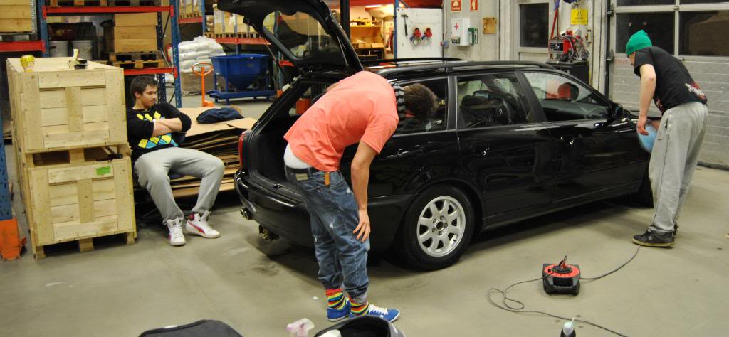

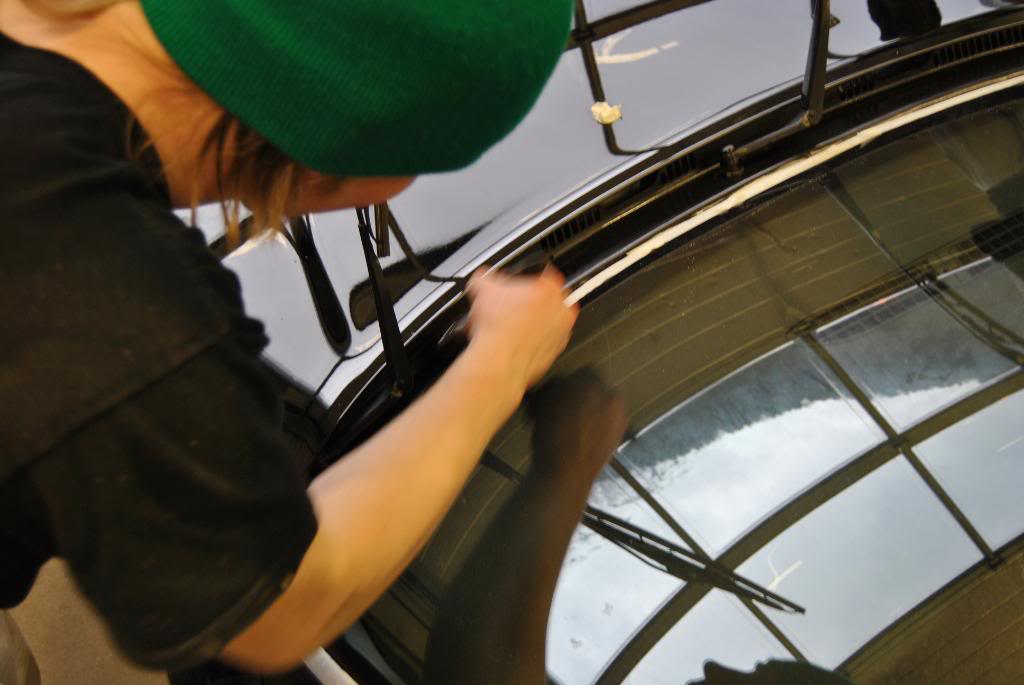

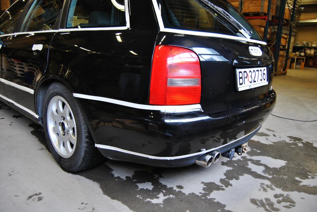

så maskerer vi opp alt det viktigste.Overganger,lister osv.

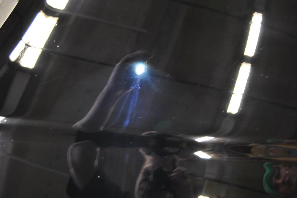

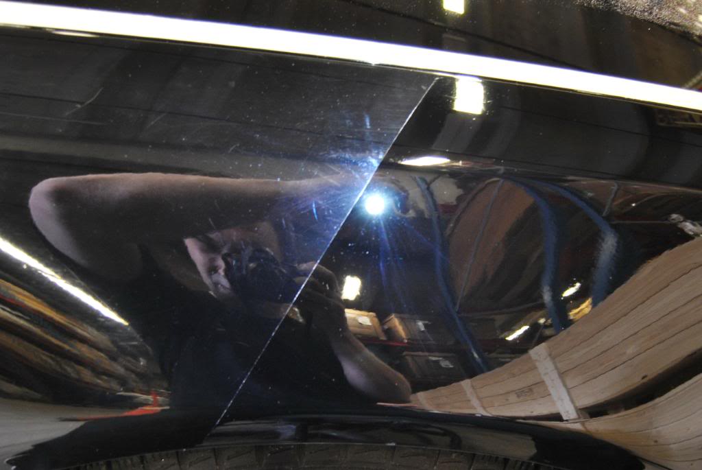

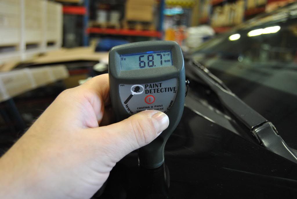

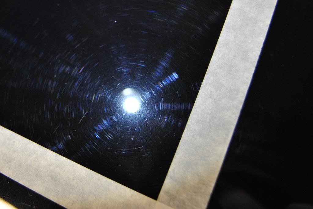

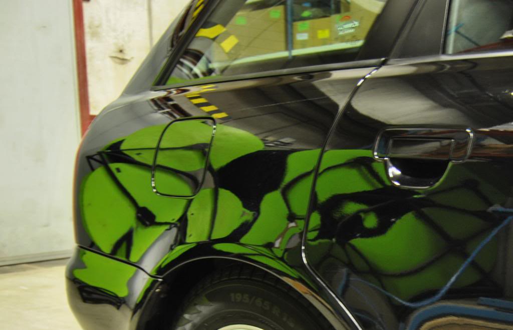

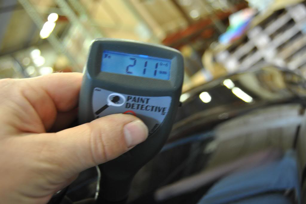

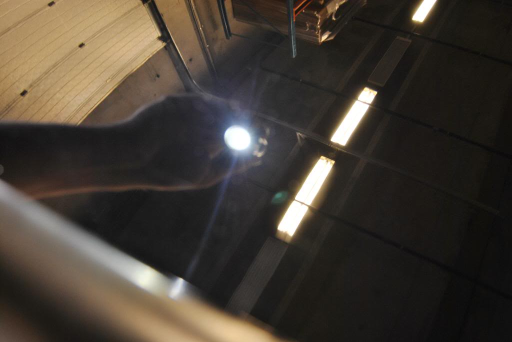

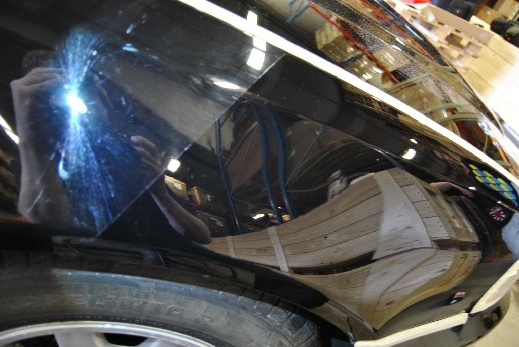

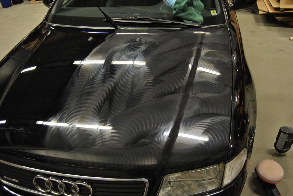

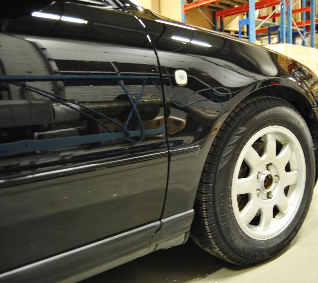

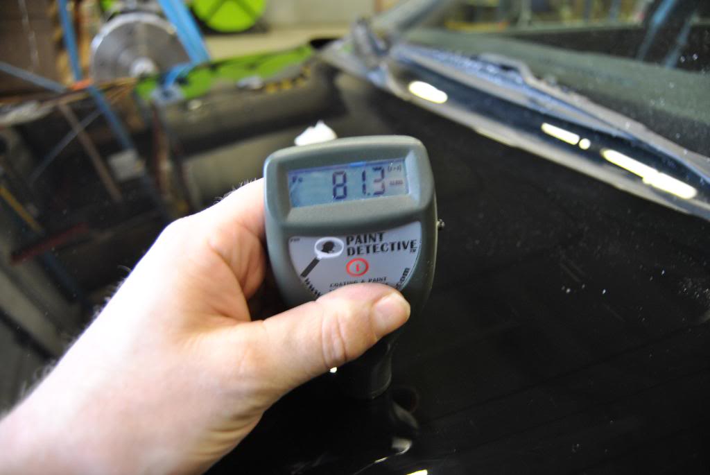

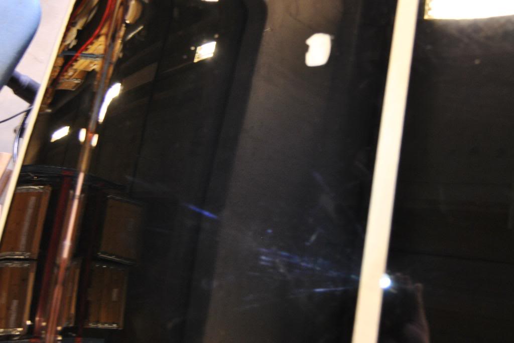

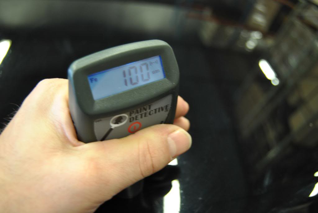

Lakken rundt det meste av bilen var nesten ok.Fra 90-130 for det meste, men også over 200 og under 80 på panser.Derfor fikk jeg ikke vekk veldig dype riper på ett par områder..
Skummelt, men jeg tok sjansen flere ganger.

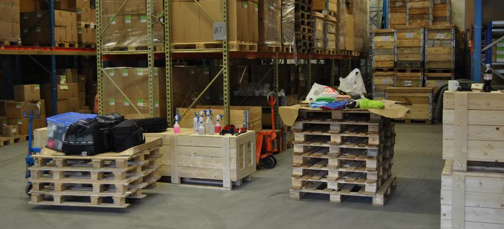

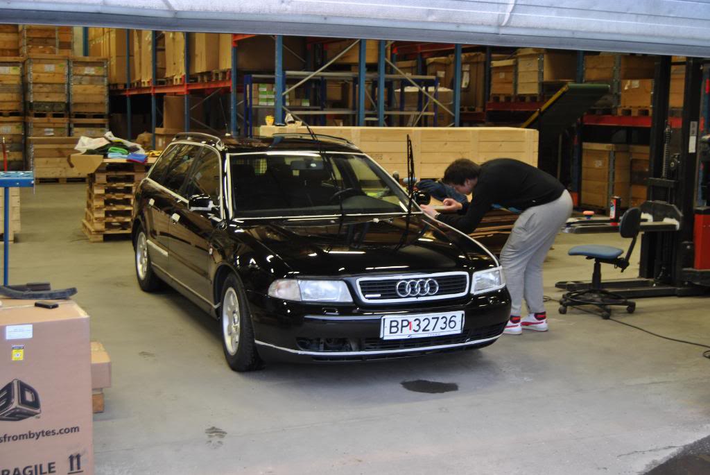

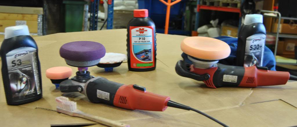

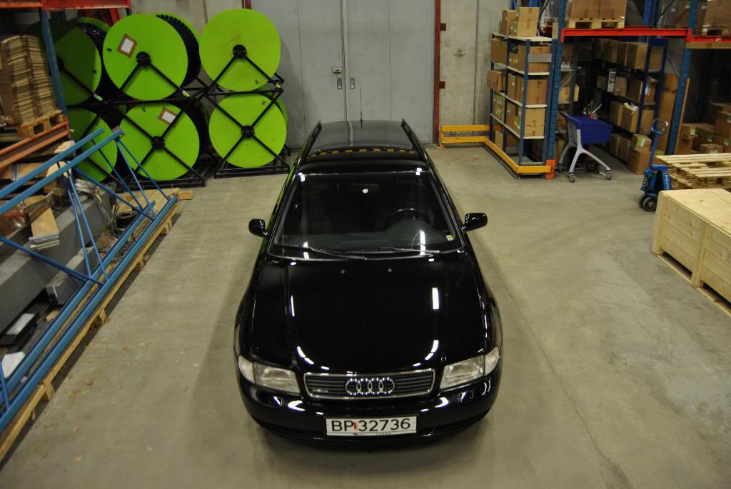

Finner frem det jeg har planlagt å bruke i dag.
Er massehologrammer fra før her.

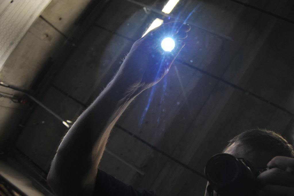

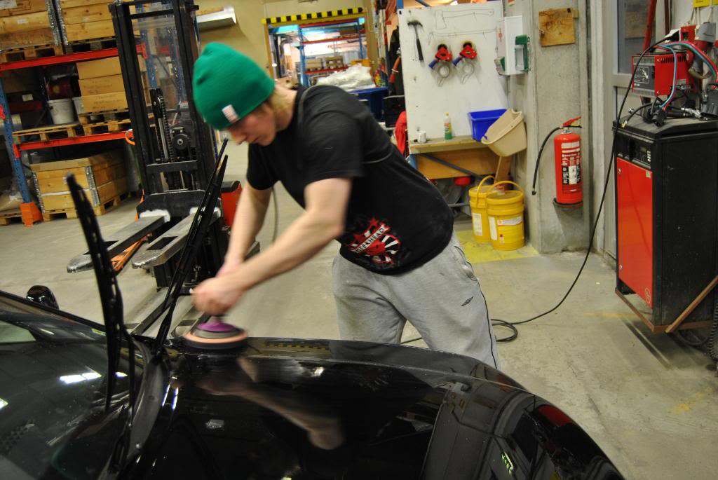

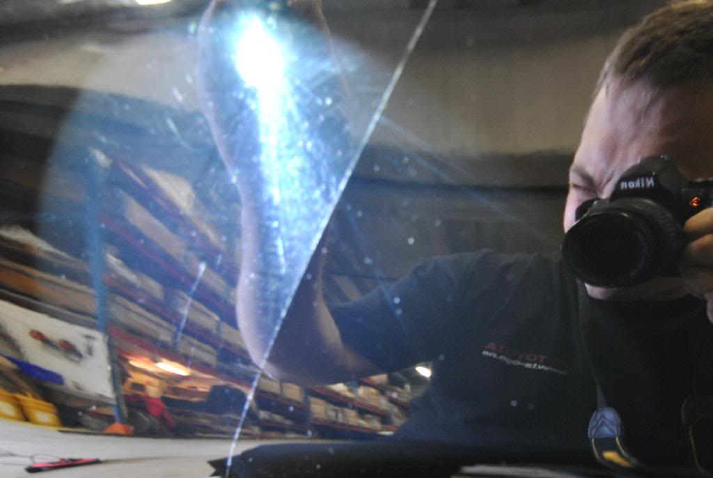

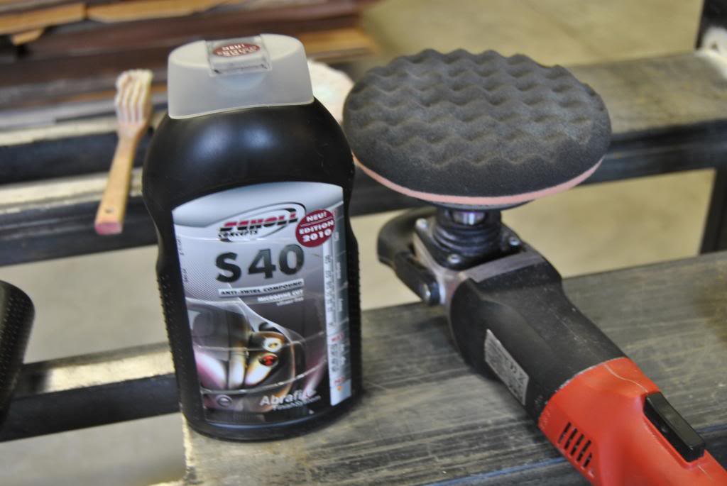

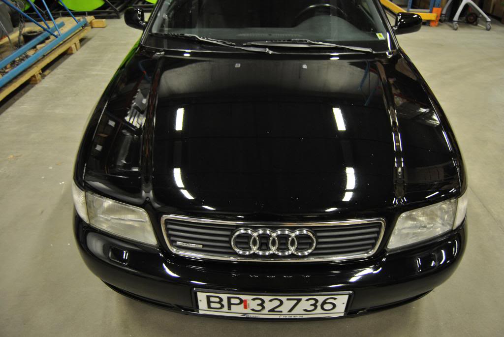

Finner ett testområde på panser.Bruker S03gold,lilla scholl pad og
kjører opp til 1500-1700rpm med medium press etter at produktet er spredd.

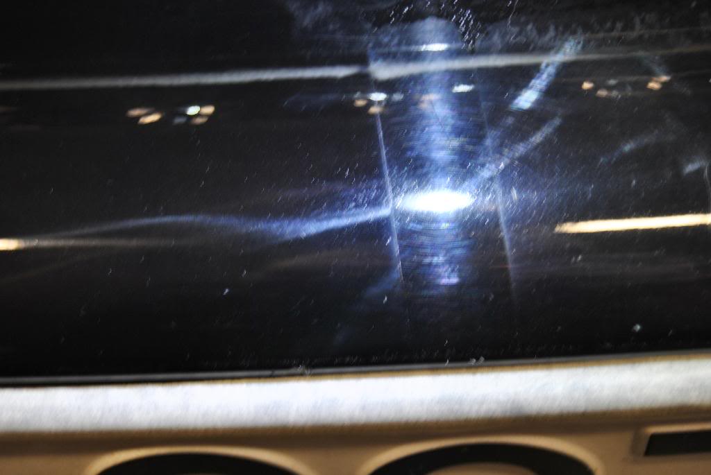

Det tok jo en del, og jeg klarer å ta mye riper på panseret
senere.Ihvertfall der det fantes litt lakk å ta av.Kjørte kun ett pass for å sjekke om jeg hadde grov nok kombo tilresten av bilen her.
Felgene blir vokset med collinite 845.

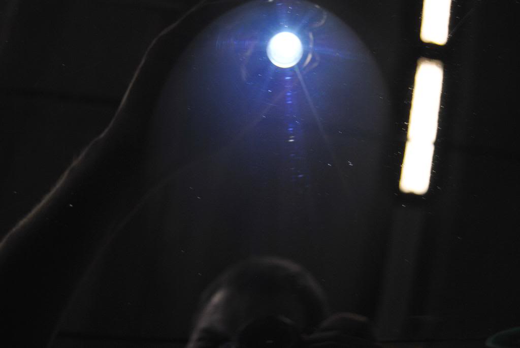

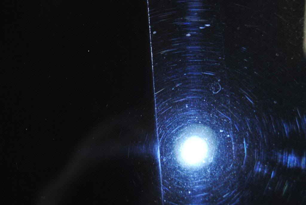

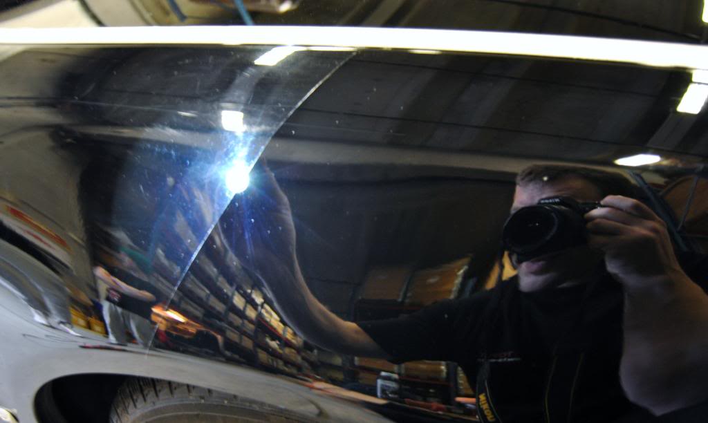

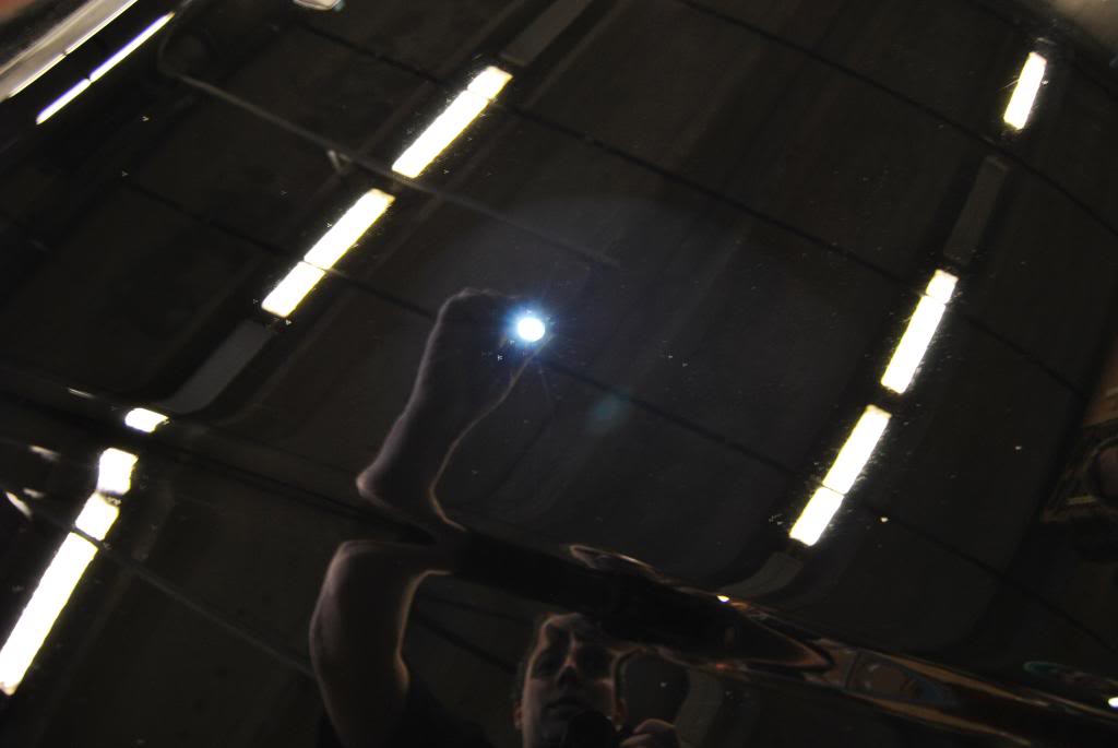

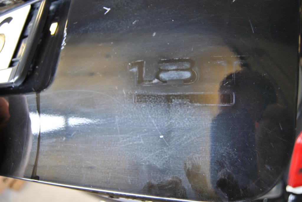

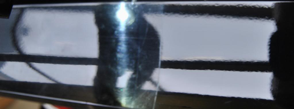

Jeg får trøsta meg med 50/50 videre.Tenker ikke mye over hologrammene.Bruker jo oftest å være lett å få bort di..

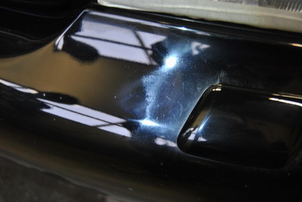

Ser nesten ut som det er de samme hologrammene som har lagt under ripene.

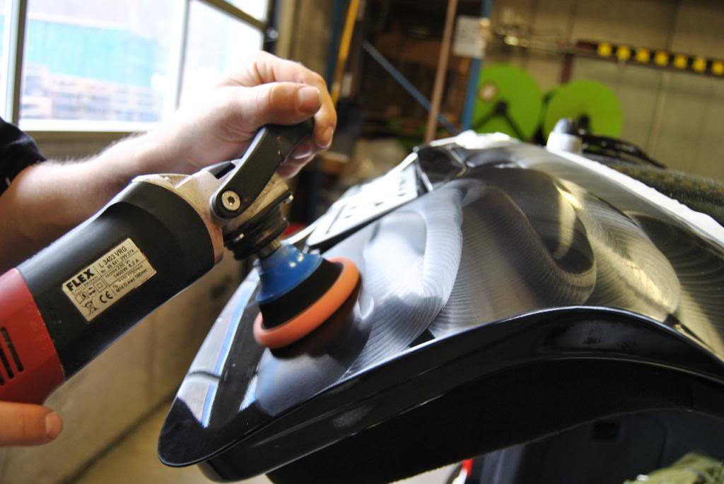

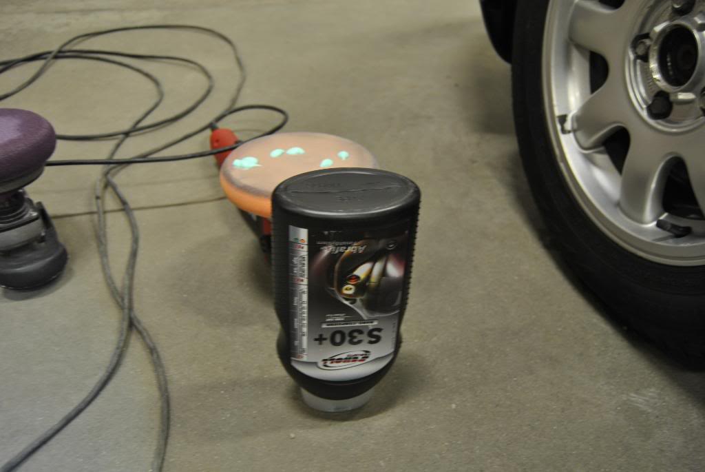

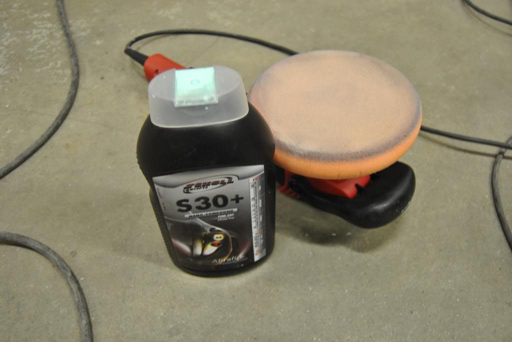

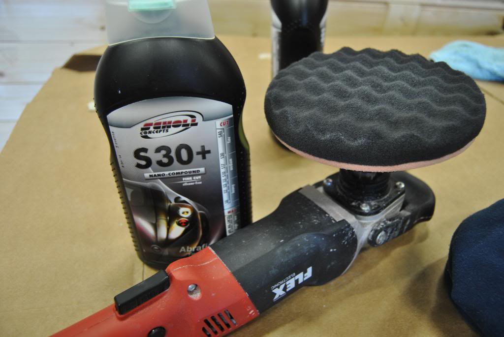

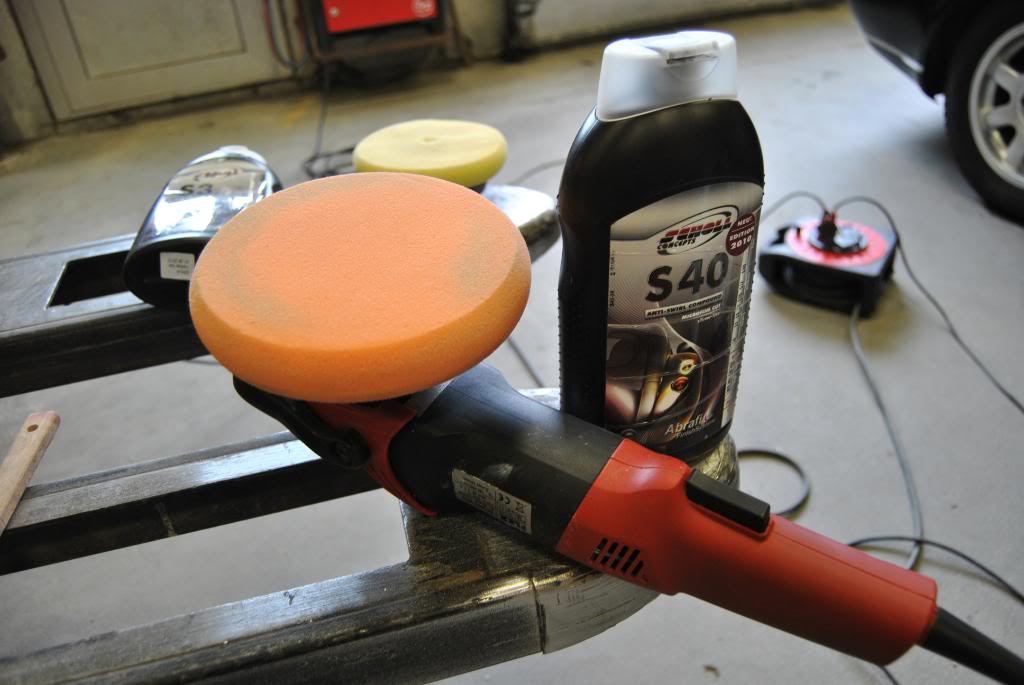

Eieren får bruke Hologramdødaren min.Flex DA med orange scholl og S30.
Dette blir brukt i dørhåndtak.

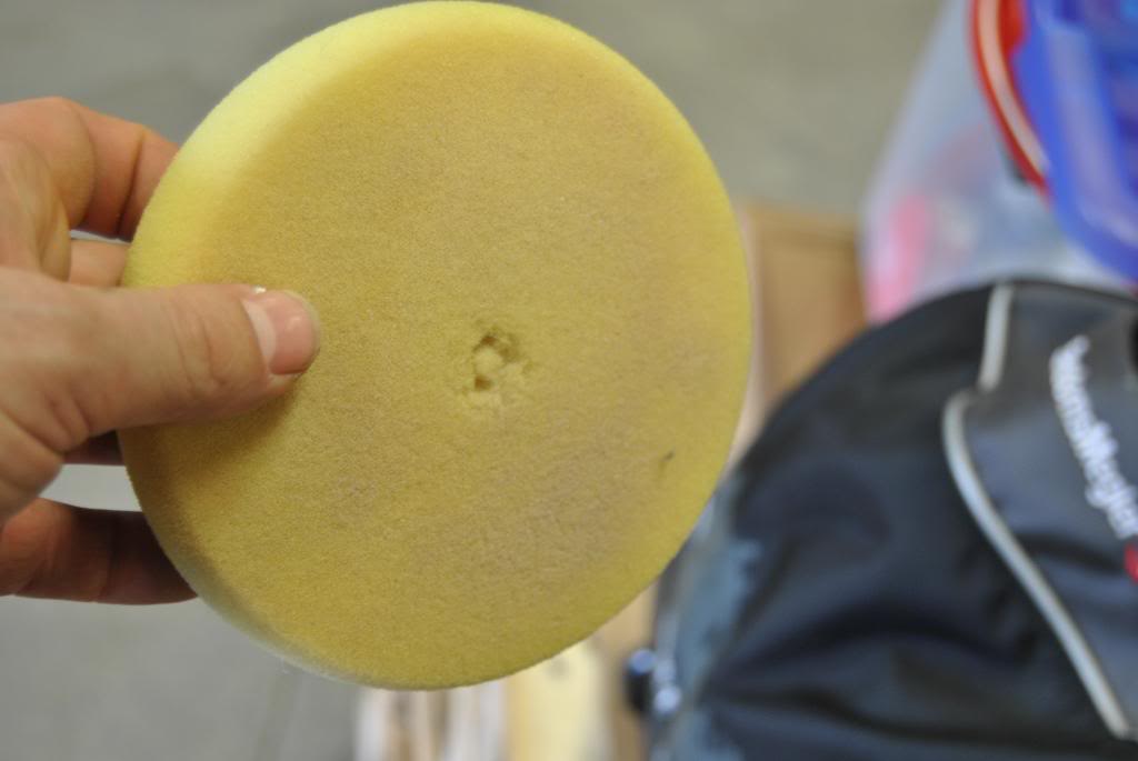

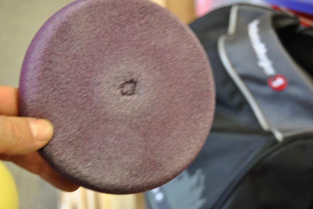

Litt slitt på midten paden,enda jeg ikke kjører helt tørt.

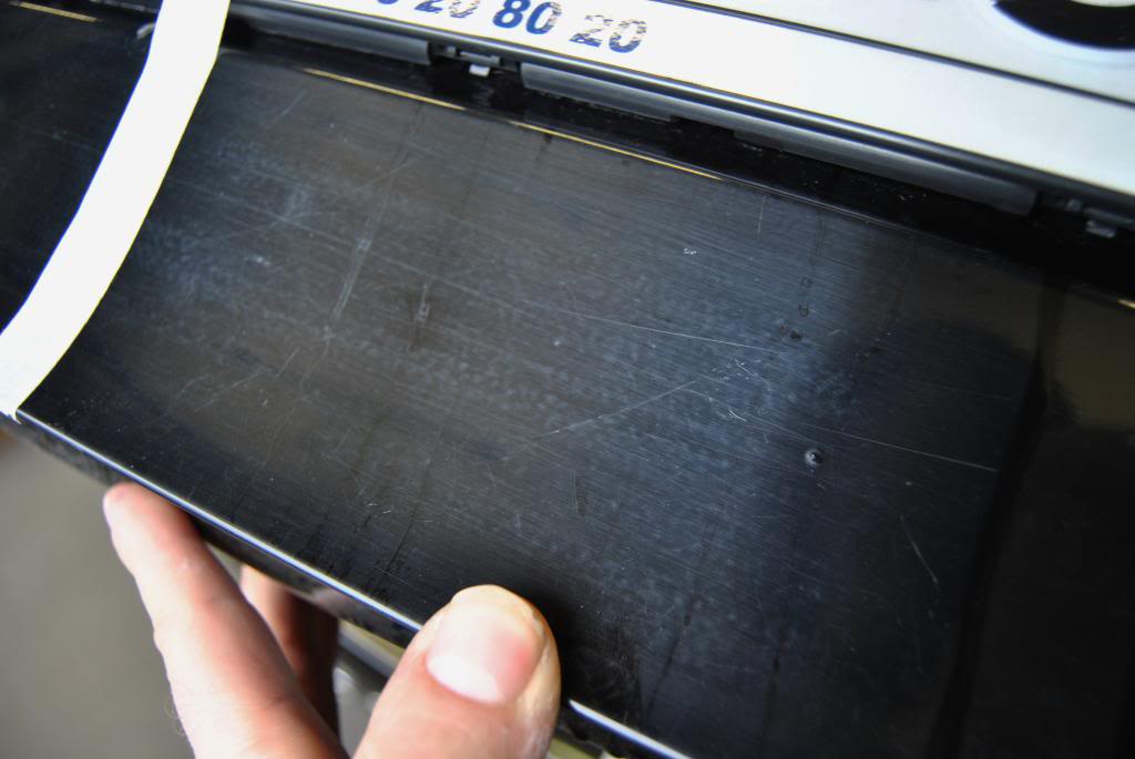

Derfor finner jeg frem en pad(gul scholl) som har akkurat samme skaden :)Jeg brukte denne en del også.Liker den like godt som lilla.

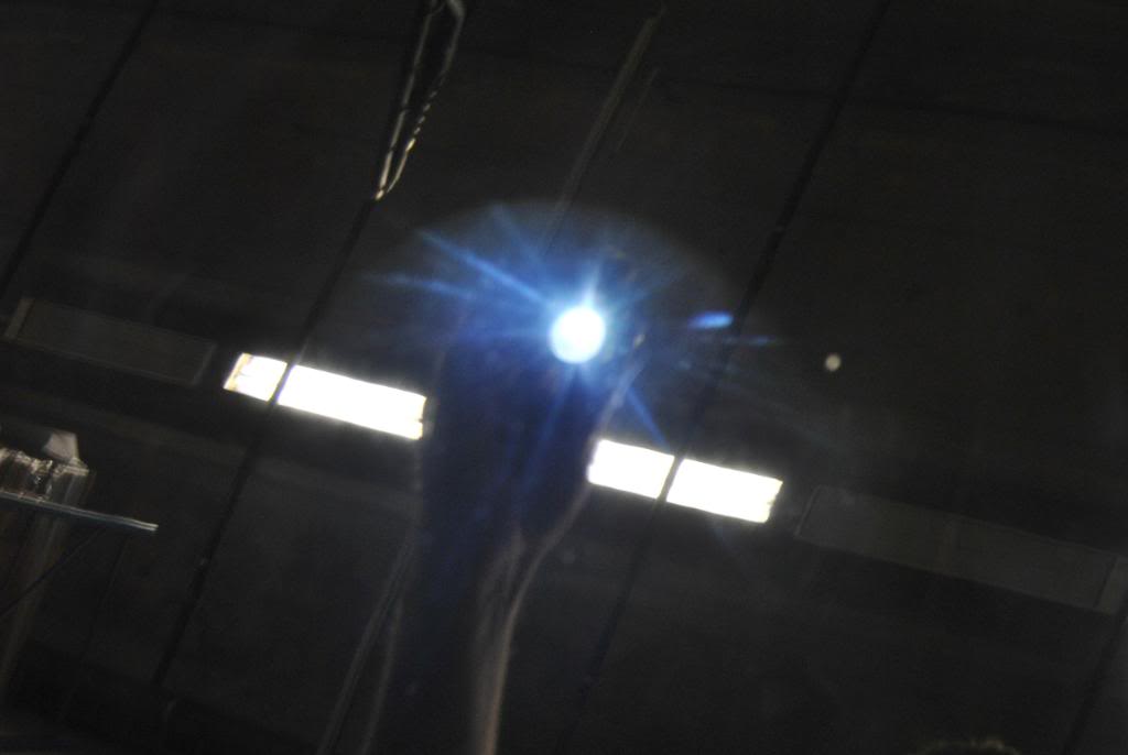

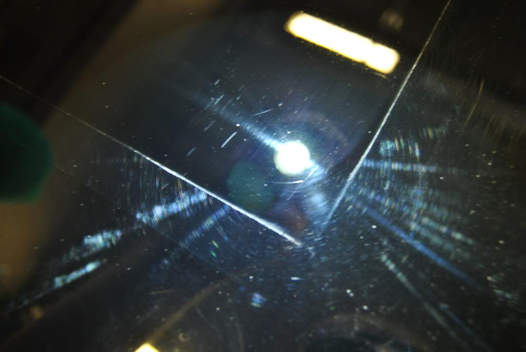

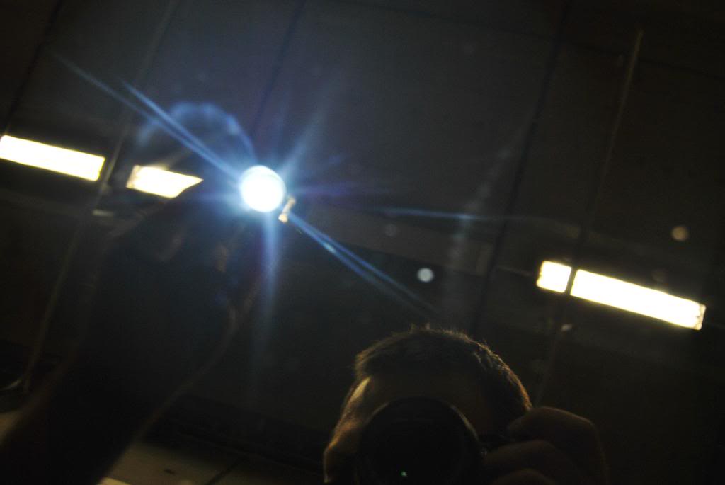

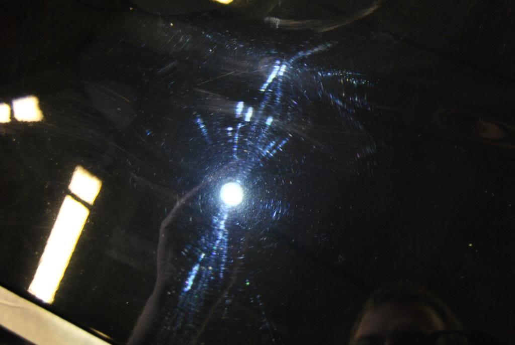

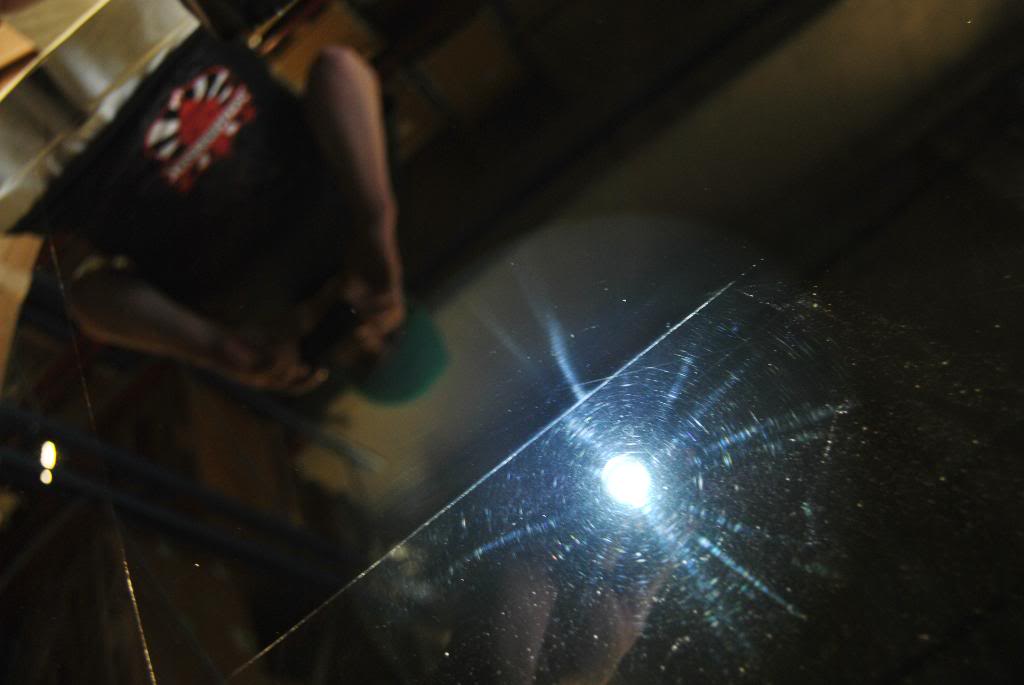

På dette tidspunktet har vi funnet ut at hologrammer vil bli ett stort problem.Jeg blir litt lei og koser meg isteden med 50/50 på en slitt bakluke og bakfanger.Viktig å få bort tankene noen ganger.
Vi prøver oss frem.Masse press her.
Kanskje litt bedre.Var ihvertfall denne vi endte opp med.Jeg tok ver maskina og gikk løs på hele bilen med trinn 4 S30 og MYE press.Det fjerna en god del på panser ihvertfall, men det var fortsatt ikke.
Det ble heller værre..

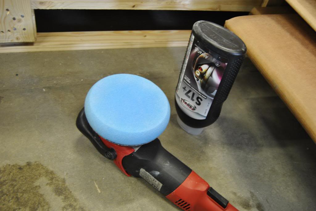

S17 virka ikke heller.
Nee.
Hmm, ikke så ille.
Jo, var visst det alikevel :P

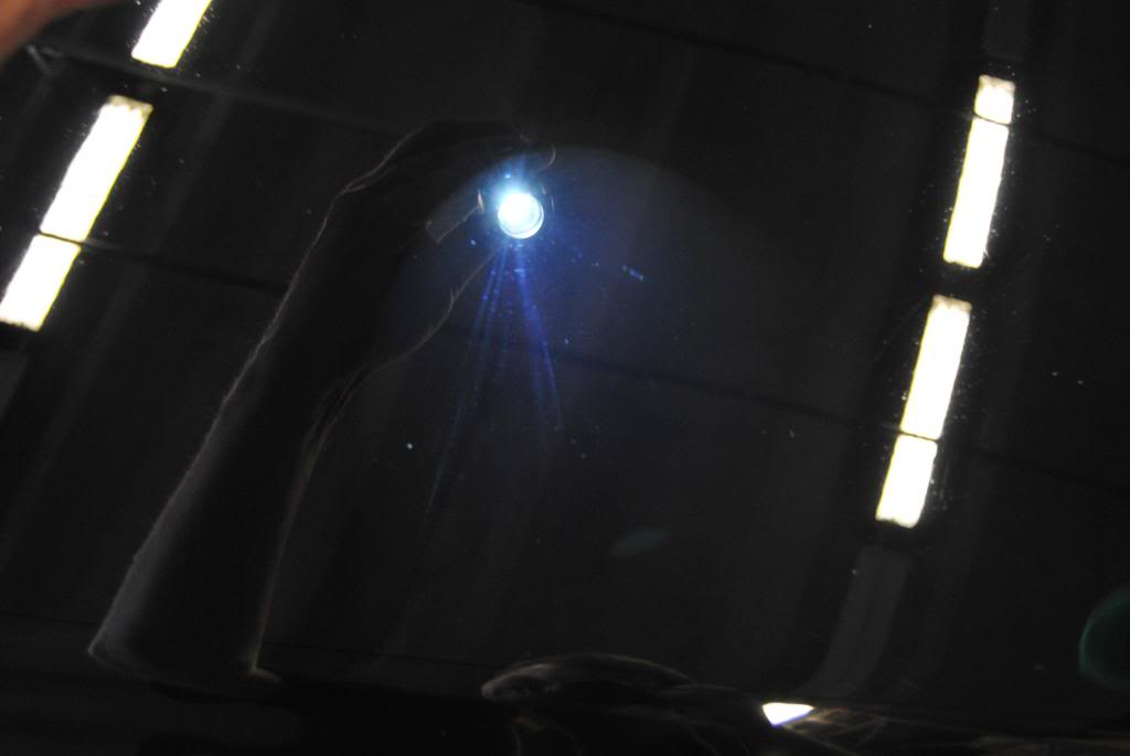

Prøvde wipwdown med surfex.Så ille ut etter grundig avtørking.brukte scholl sin inspeksjonsspray flere ganger også.
Eier har på polytrol rundt på alt av plast nesten.

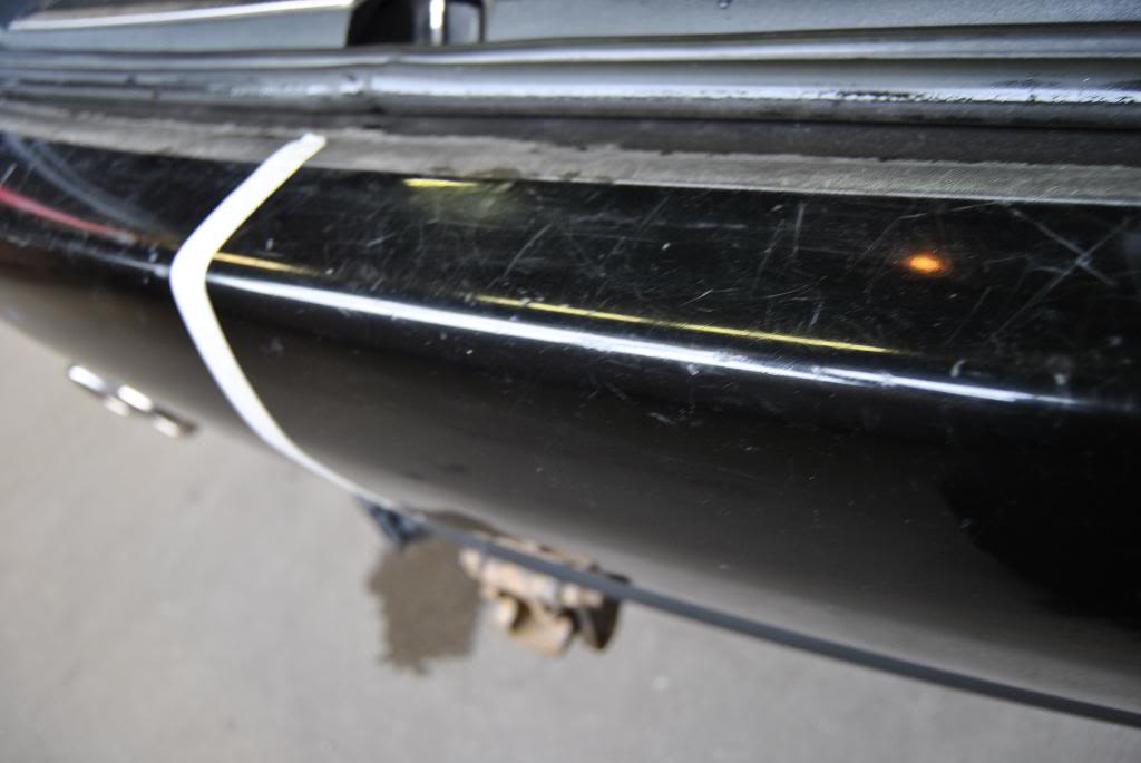

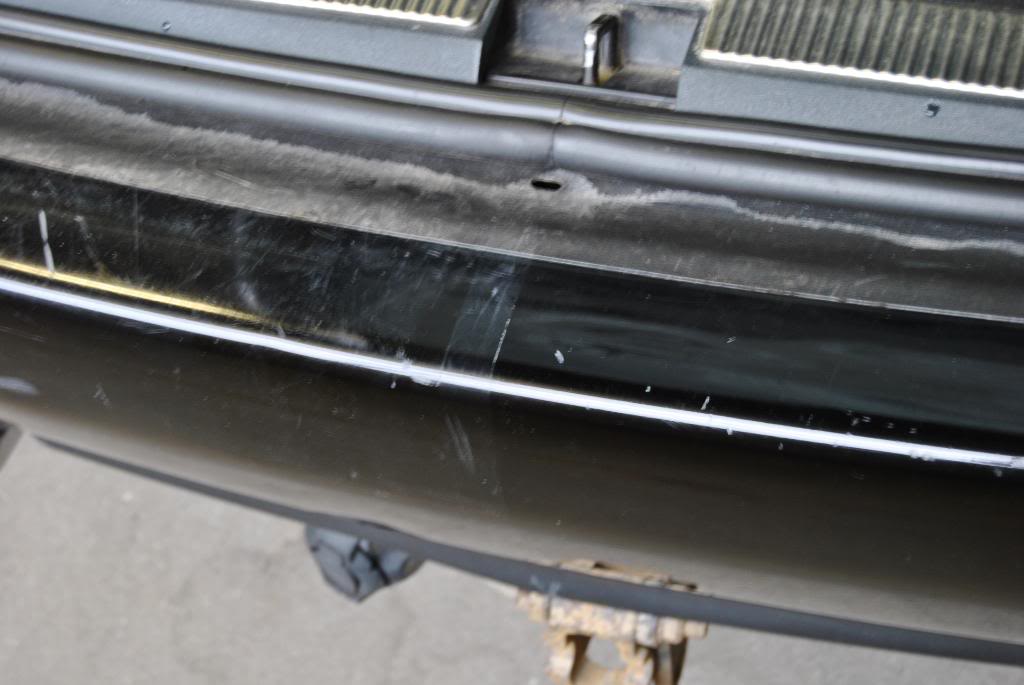

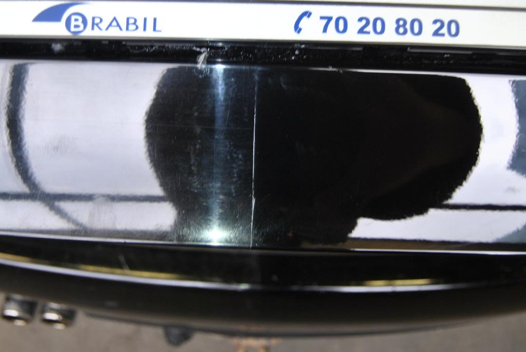

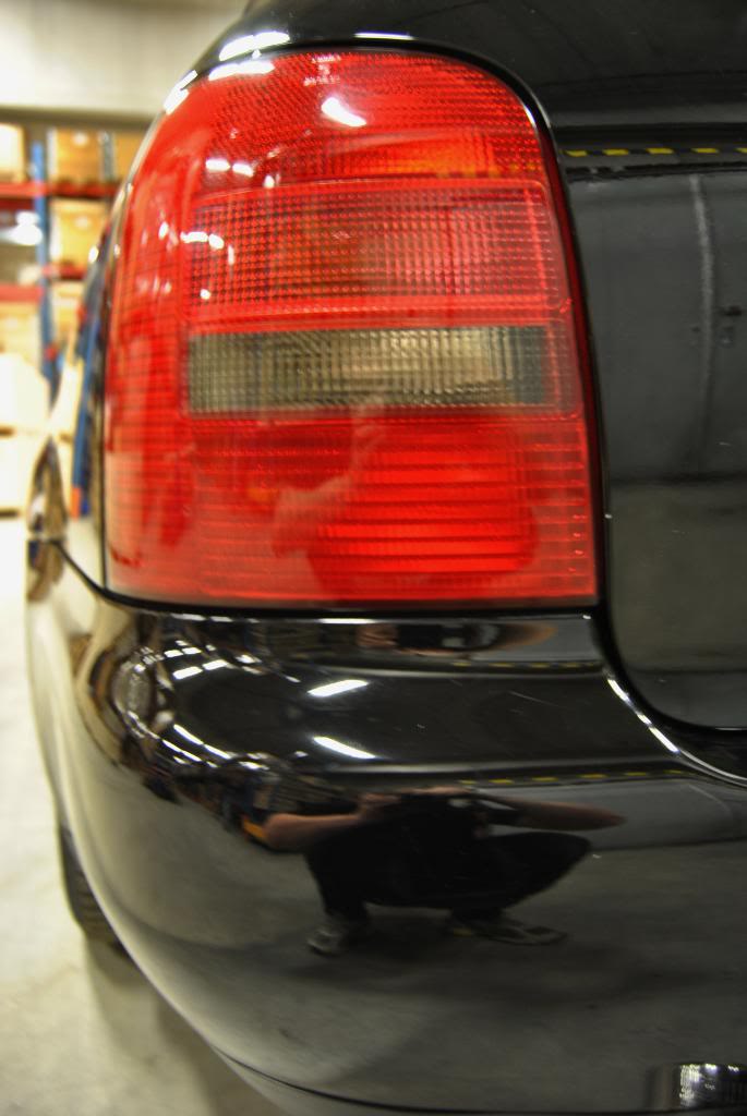

Rar skade på frontfangeren.Fikk ikke bort dette.
Blir vel mørkt snart.
Tror han demonterte for å ha på polytrol.
glans blir det jo..
Trodde en stund at dette var løsninga da vi holdt på, men ga opp ganske fort.

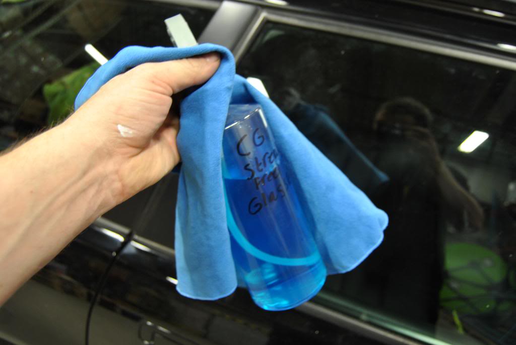

Vasker vinduer.
Vi kunne holde på bittelitt neste dag, men jeg ville bli ferdig, eller finne ut om vi kunne klare det..Liker ikke kombinere bilpleie og jobb.
Ringte Arne for å høre om han hadde tips til denne lakken.Jeg fikk spørsmål om jeg hadde dynamitt :) Det viser seg at han har brukt lang tid på å prøve å fjerne hologrammer på sånn lakk selv en gang.Uten hell. Jeg liker ikke å ringe på en lørdag å plage folk jeg ikke kjenner så godt, men følte at jeg bare måtte i dette tilfellet.
Arne ga meg nr. til en annen her på forumet som heter Tommy.Jeg ringte med en gang og fikk svar heldigvis!Jeg forklarte saken, og han kom med noe jeg ikke hadde tenkt over. Nemmelig å kjøre med en medium kombinasjon før jeg går videre med noe finere igjen, da spranget på noen lakker kan bli for stort fra veldig grovt(f.eks S2 orange) til veldig fint(f.eks S40). Kjøres ett steg imellom, vil det være lettere å få en fin finish.Ble en travel dag dette, så rett meg om jeg sier noe veldig feil dere :) Takk igjen for hjelpen fra begge 2.Kanskje kunne komboen ha virka.Mulig jeg ikke fikk det til bare.

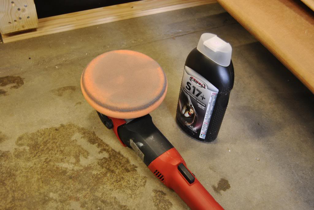

Brukte lilla pad og S17 som jeg fikk tips om.Kjørte rolig over panseret ett par ganger.Litt press og ca. 1300rpm. Etter å ha tørka rent for polishrester, kjører jeg denne ei runde ånn jeg bruker å gjøre.
det ble dessverre ikke bedre.Heller værre.I ettertid tenker jeg mer press, men det får vi prøve en gang i sommer.Hadde vært morro å fått det til.
Går over hele bilen med mye press og mye produkt.Synes en dårlig/vanelig prima pad ga helt forferdelig tydelige hologrammer så...Dette hjalp en del.
Ille på enkelte områder.Kjørte flere ganger over panser.

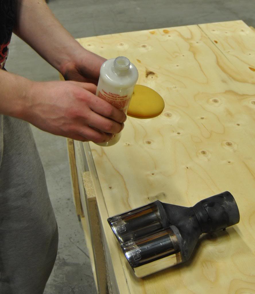

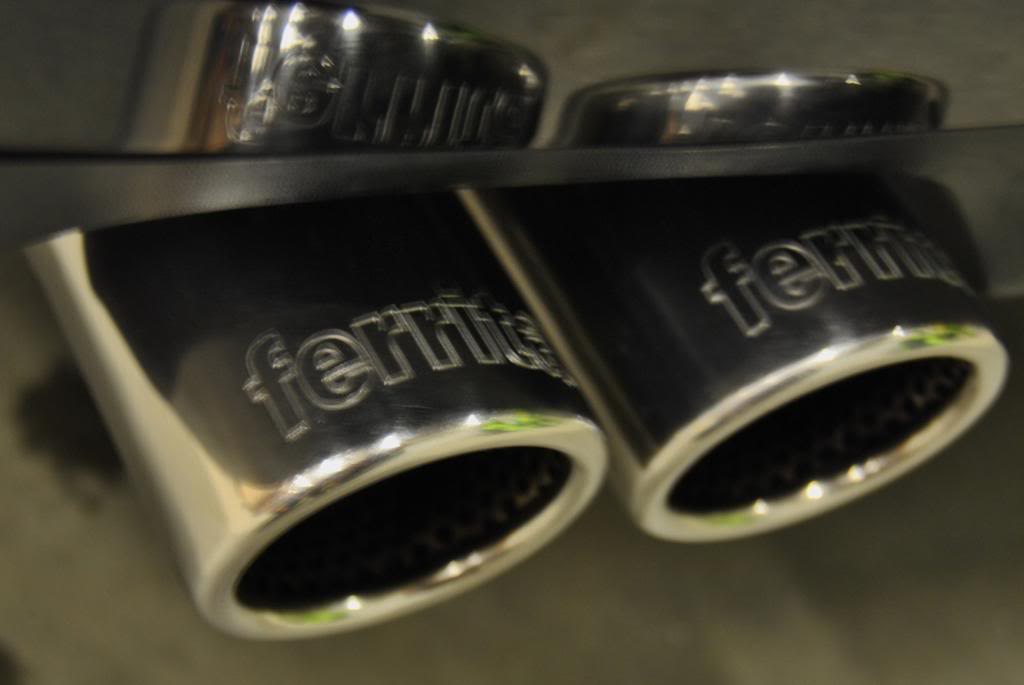

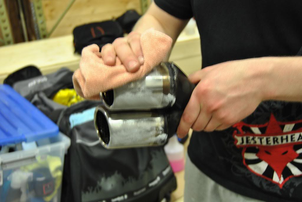

CG metal shine på endestuss.
Bare jonas i hjulbuer.
Collinite 845 til slutt.
Samme hvor ille det er så må vi jo ha litt kos :)
seal feed.

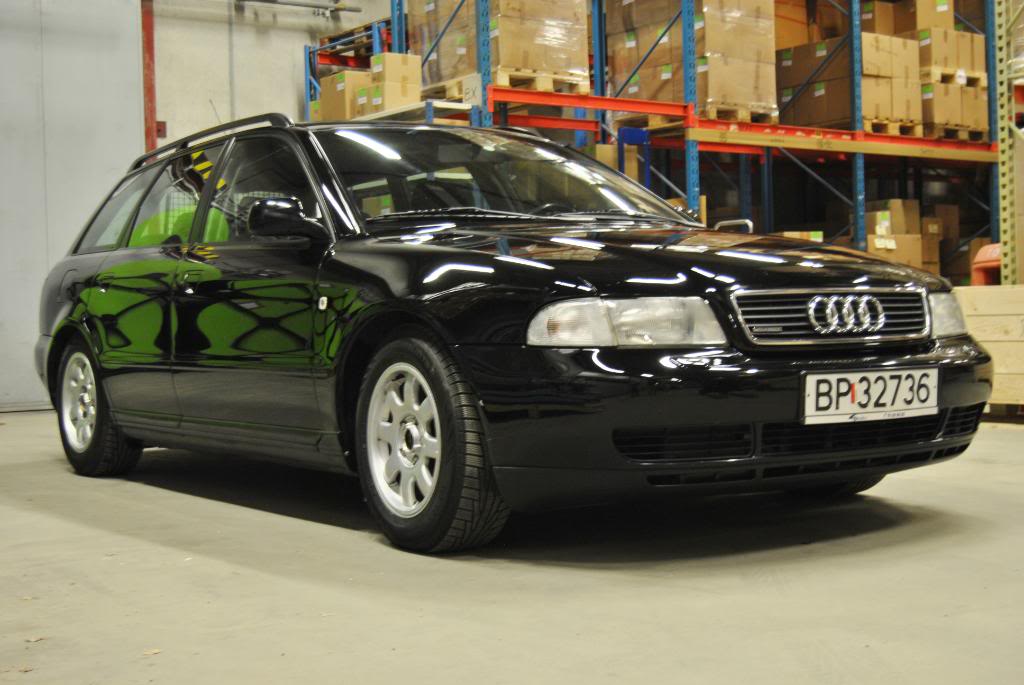

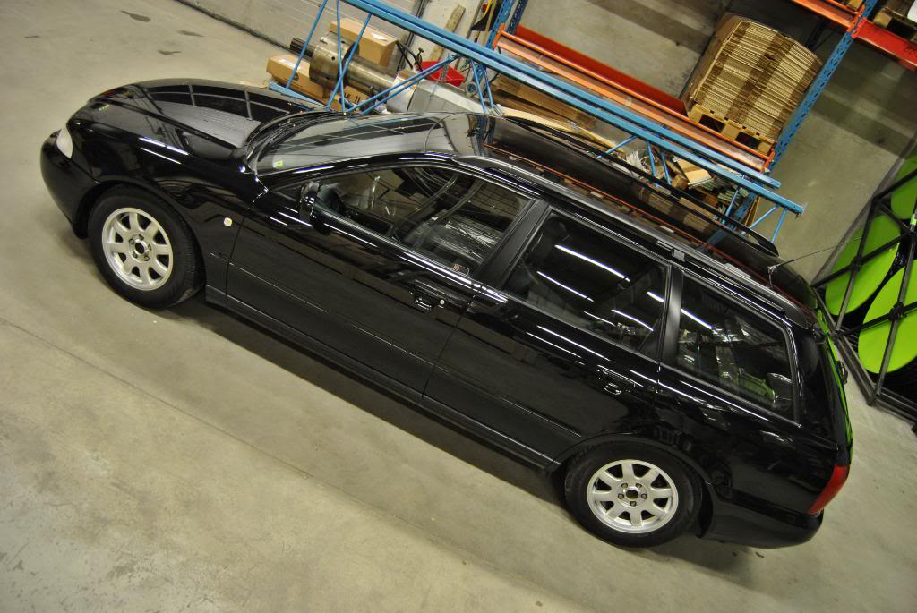

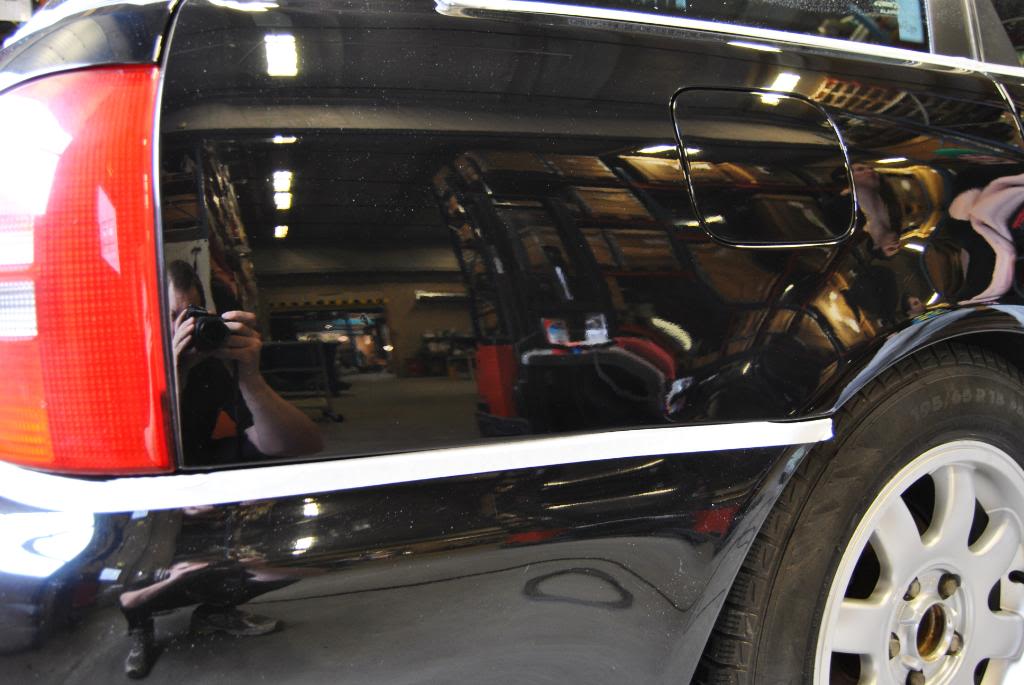

Sov 3,5 timer og lagde denne S&Sn nå etter 18 timer arbeid der igjen.Men håper dere liker etterbildene ihvertfall :) Har igjen lært at om en ikke får til noe en sjelden gang, så er det bare sunt.Håper noen kommer med gode tips her, og om ikke at ingen av dere tar på dere en sånn jobb :) God natt folks, og takk for titten!

Jeg har fått 95% kontroll på holos, på kranglete lakk, ved å kjøre grov, medium og fin kombo først. Deretter kjørte jeg hvit cyclo og Meguiar's #82 på 900 rpm uten press på roterende. Avsluttet mens polishen var vaselinaktig og oljete. Jobbet videre og buffet av først når panelet var iskaldt.

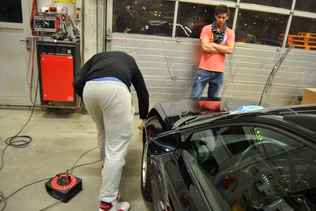

Takk!Det ble 12 timer.2 som holdt på hele tiden.4 på det meste til slutt.Folk som tilfeldigvis kommer innom slipper ikke unna ;)
