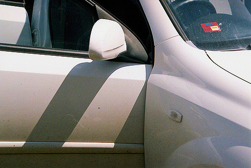

Bilen min ser ofte ut som på bildet under etter kjøring på møkkete vinterveier: Sidene og bakluka er innsauset i brun guffe som klistrer seg fast til lakken. Får spylt av det værste med høytrykk, men det ligger fortsatt igjen en brun hinne på lakken. Har prøvd Sufex HD, KCL mikroavfetting, Biltema bioavfetting, Smart Safewash W, skumkanon med forskjellige blandinger osv, men det eneste produktet jeg har funnet som fjerner denne brune hinna er Prickbort. Ettersom Prickbort er forhåndsvis dyrt er jeg på utkikk etter et produkt som kan gjøre den samme jobben. Grime Reaper tror jeg kanskje kan være et alternativ!? Bruker forresten Sufex HD med blandingsforhold 1:30..
Noen som har tips å komme med? :)
