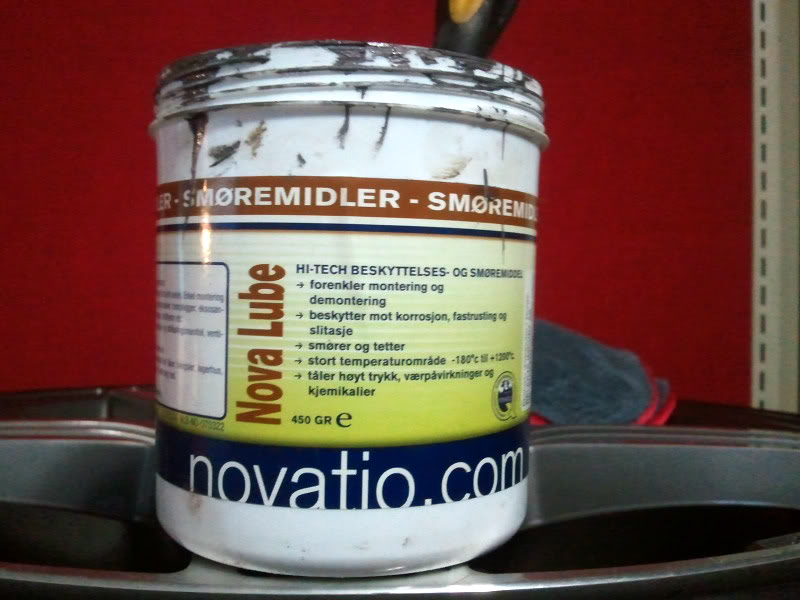

Vi bruker ikke no annet enn denne på jobb:
Vi har testet ut mye annet, bl.a kopperpasta, men den holder ikke mål til våres bruk.
Bruker kun dette "grå fettet" selv på alt av skruer og flater på bilen.
Utsytyret vi lager på jobb krever høy standard da dette går som snøryddeutsytr på rullebaner verden over.
Så ingeting kan foreløpig hamle opp med grå fettet vi bruker nå.
Kom akkurat på navnet på et produkt vi bruker til det meste av gjenga ting på jobb. Varmt og kaldt.
Bolter med dette middelet er mye lettere å løsne enn annet.
