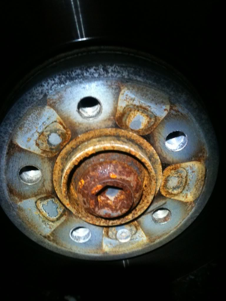

Jeg har en 2011 Audi A5 Sportback. I går skulle jeg skifte fra sommerdekk til vinterdekk, for her i nord er snøen rett om hjørnet..thinking.gif
Jekket opp og løsnet alle boltene på venstre dekk fremme, men dekket satt som støpt! Leste litt på nettet om dette og at det ikke var helt uvanlig. Vell, jeg gikk på dekket og fikk det av til slutt.
Men når dekket kom av møtte dette synet meg confused.gif :
Kan dette være normalt på en såpass ny bil? den er nå kjørt 26000km..
Er i kontakt med merkeforhandler i Harstad, men får ikke vist bilen før over helgen så tenkte å lufte det her..
På forhånd takk for hjelpen.
Det der var mye på kort tid, helt enig. MEN slik blir alle bruksbiler som kjøres hele året i Norge før eller siden. Dette er helt normalt.
Grunnen til at felgene ruster fast er mangel på rusthindrende fett. Du må smøre inn alle anleggsflater mot felgene med kobberfett. Da løsner felgene lett neste gang dekk skal skiftes. På din som ruster så lett ville jeg smørt inn hele klædden med et tynt lag kobberfett, det stopper slik overflaterust.
Ikke bruk hva som helst av fett, det må være kobberfett, fordi det tåler varmen og holder i årevis. Du kan bruke alufett også.

Okei, takk for svar til nå.. Et eller annet middel må brukes iallefall.. Men ville ikke hjulet sett sånn ut om jeg hadde brukt kobber/alupast eller lignende? Har aldri sett lignende, ikke engang på min 87 Corolla så syntes det så litt voldsomt ut. Er det noe jeg kan gjøre med dette? Eller er det å få den inn til forhandeler og evt få det ordnet på garanti om det er mer en normalt?

Du kan selvsagt ta det opp med forhandler, det skader ikke å høre om de vil gjøre noe med dette. Det hadde ikke sett slik ut med fett, nei.
Jeg fikk levert ny XTrail i november 2008 på vinterdekk, og kjørte første vinteren uten fett. Litt overflaterust hadde det blitt over vinteren når våren kom, men mindre enn du har. Jeg la på kobberfett da, og det har ikke blitt noe mer rust nå 3 år etter, og felgene løsner lett.
Jeg gjør det samme på min 25 år gamle Mercedes, ingen problemer med å løsne felger der heller :)
Men bruk gjerne aluminiumsbasert fett hvis det er rent aluminium på felgens anleggsflate, så slipper du galvanisk korrosjon også.
Swissvax / Dag
Men det må vel la seg gjøre å fjerne denne overflaterusten ganske enkelt for så å påføre overnevnte remedium? I så fall kan du vel forsøke å kreve at forandler gjør den jobben for deg?

Ja skal snakke med forhandleren først så får jeg ta det derfra. Får bruke middel som de anbefaler så jeg sikrer meg i forhold til evt fremtidige garanti krav..:) Takk for alle svar til nå.. Satser på at forhandler kan ta tak i dette..De får iallefall bytte dekk på bilen nå for jeg har veldig begrensede muligheter for å få løs dekkene pga manglende uteplass og verktøy..:/

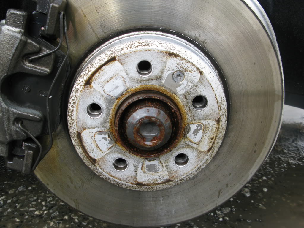

For øvrig så det slik ut når jeg byttet fra vinter til sommerdekk ca i mai:
Merkelig at det skal bli så mye verre i sommersesongen. Hadde det vært i løpet av vinteren hadde det gitt mer mening...
