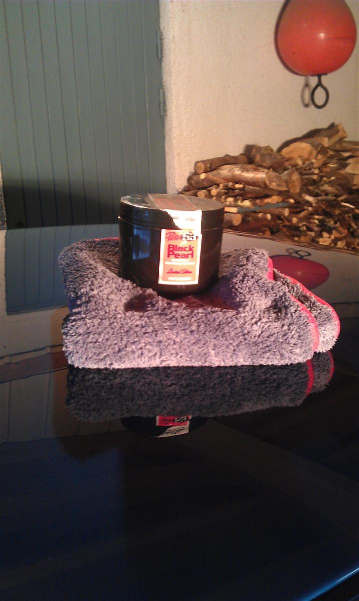

Lakk, andre lag: Chemical Guys Pete's '53 Black Pearl
Chemical Guys Softest Applicator Pad, rød
Scholl Micro Plus MF

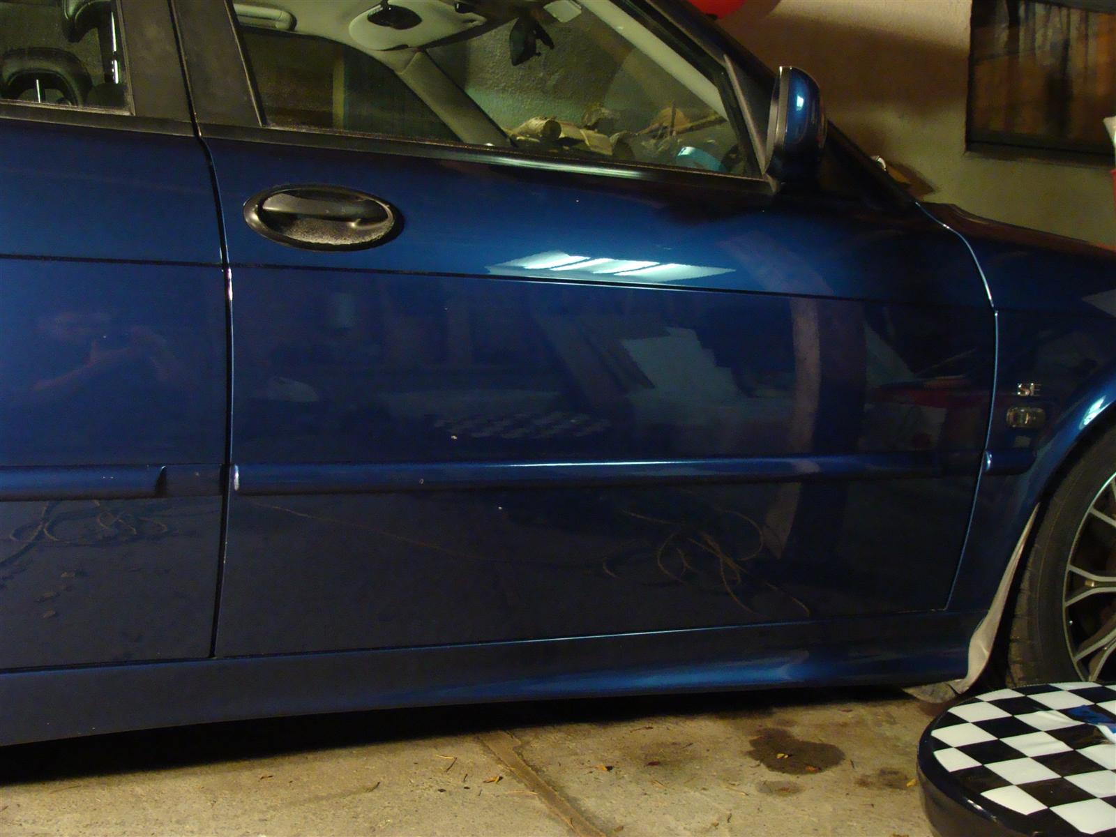

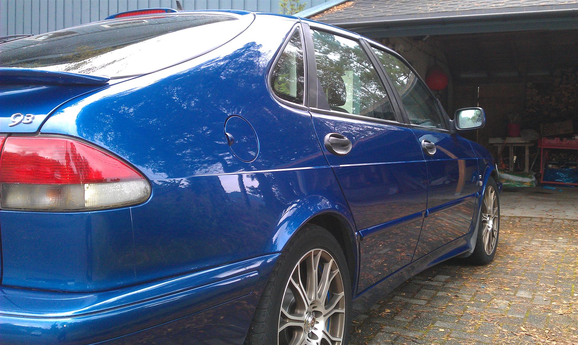

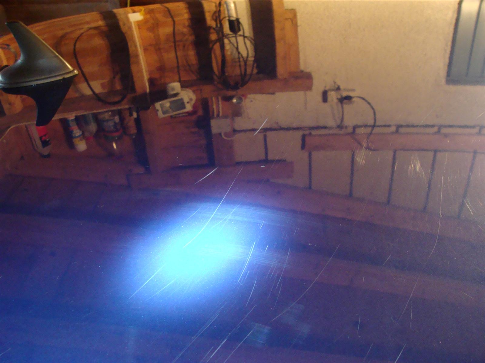

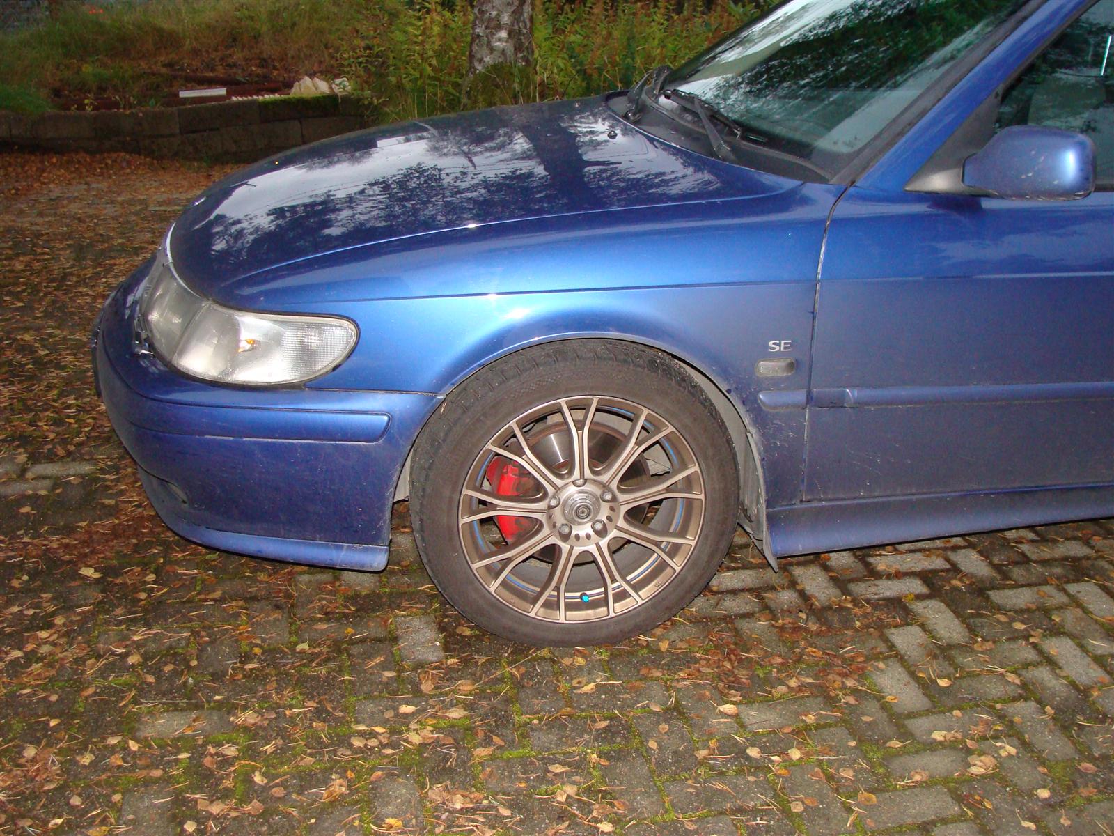

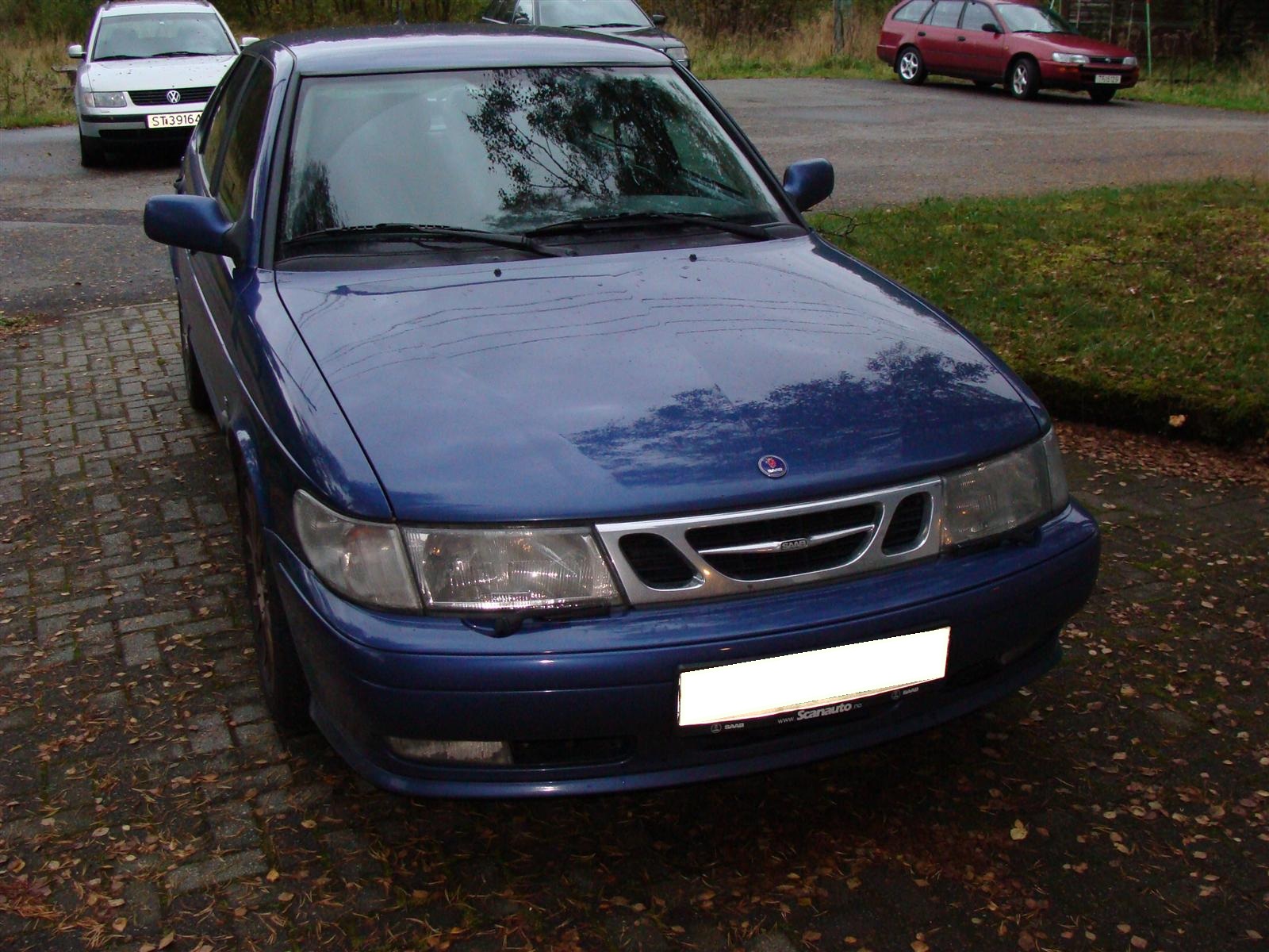

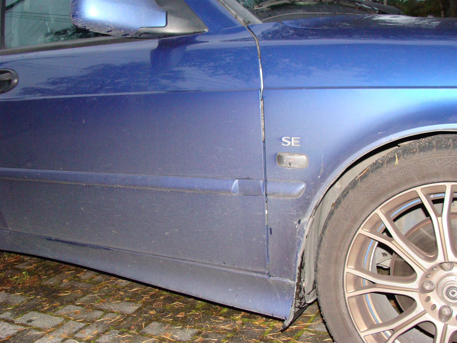

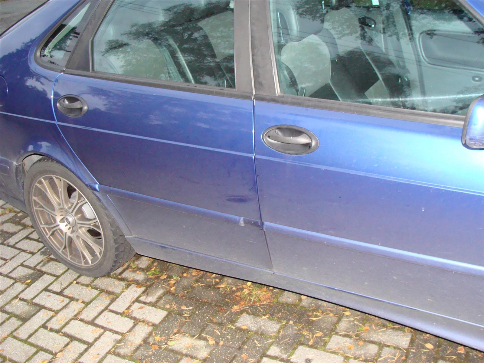

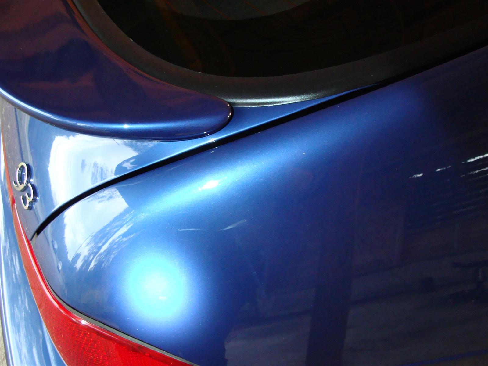

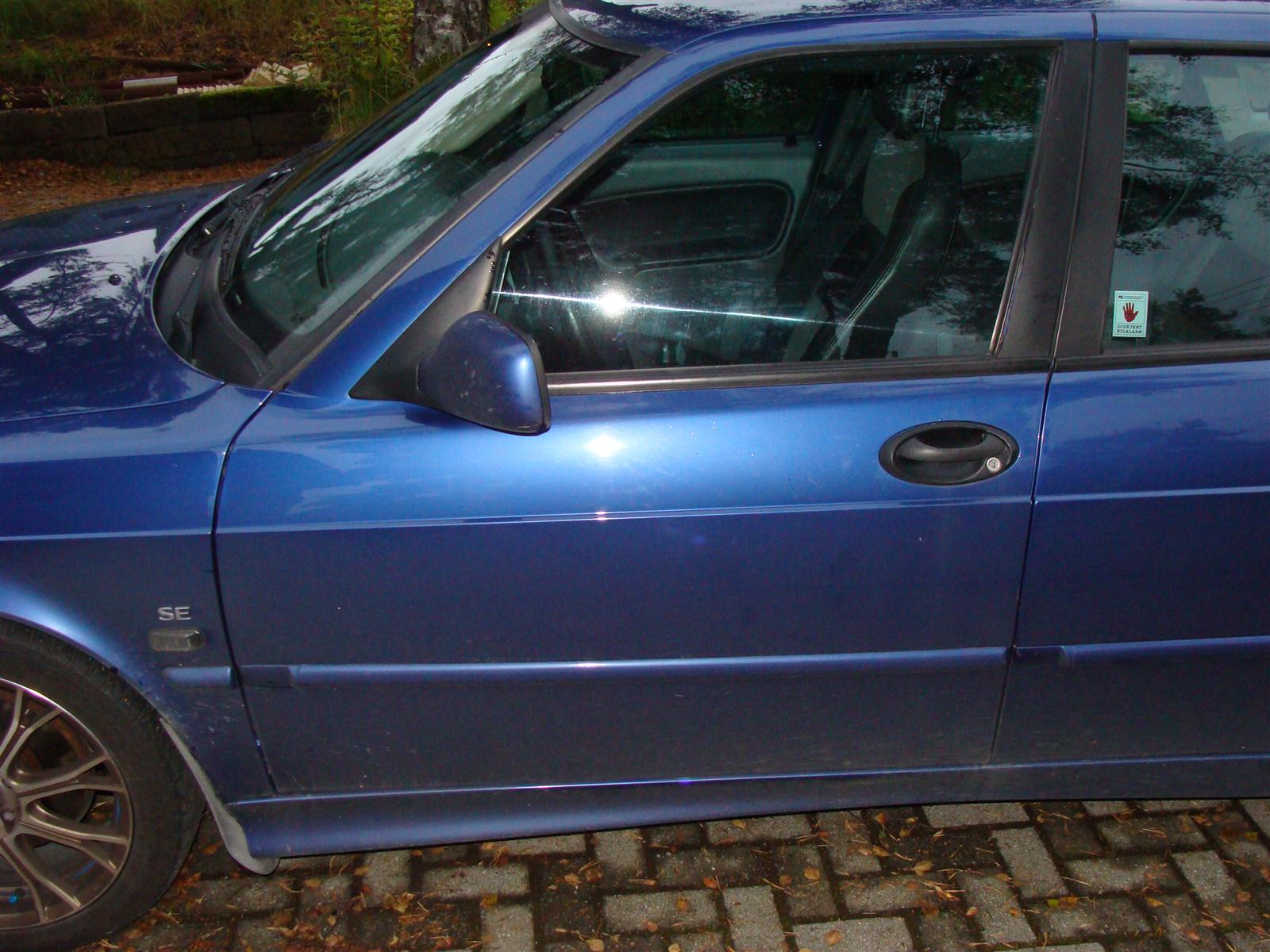

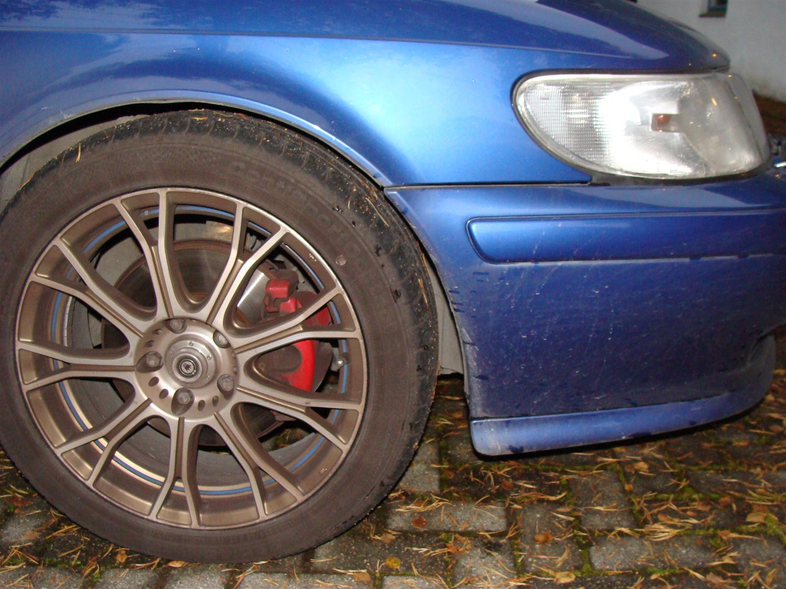

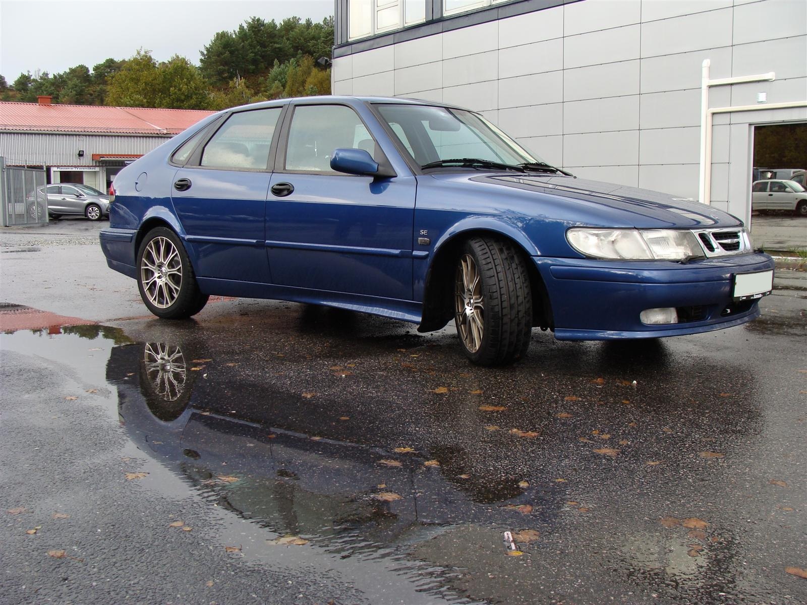

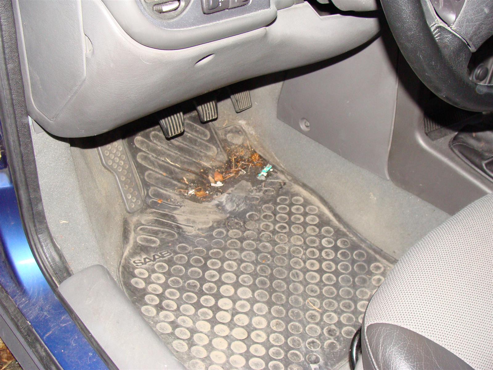

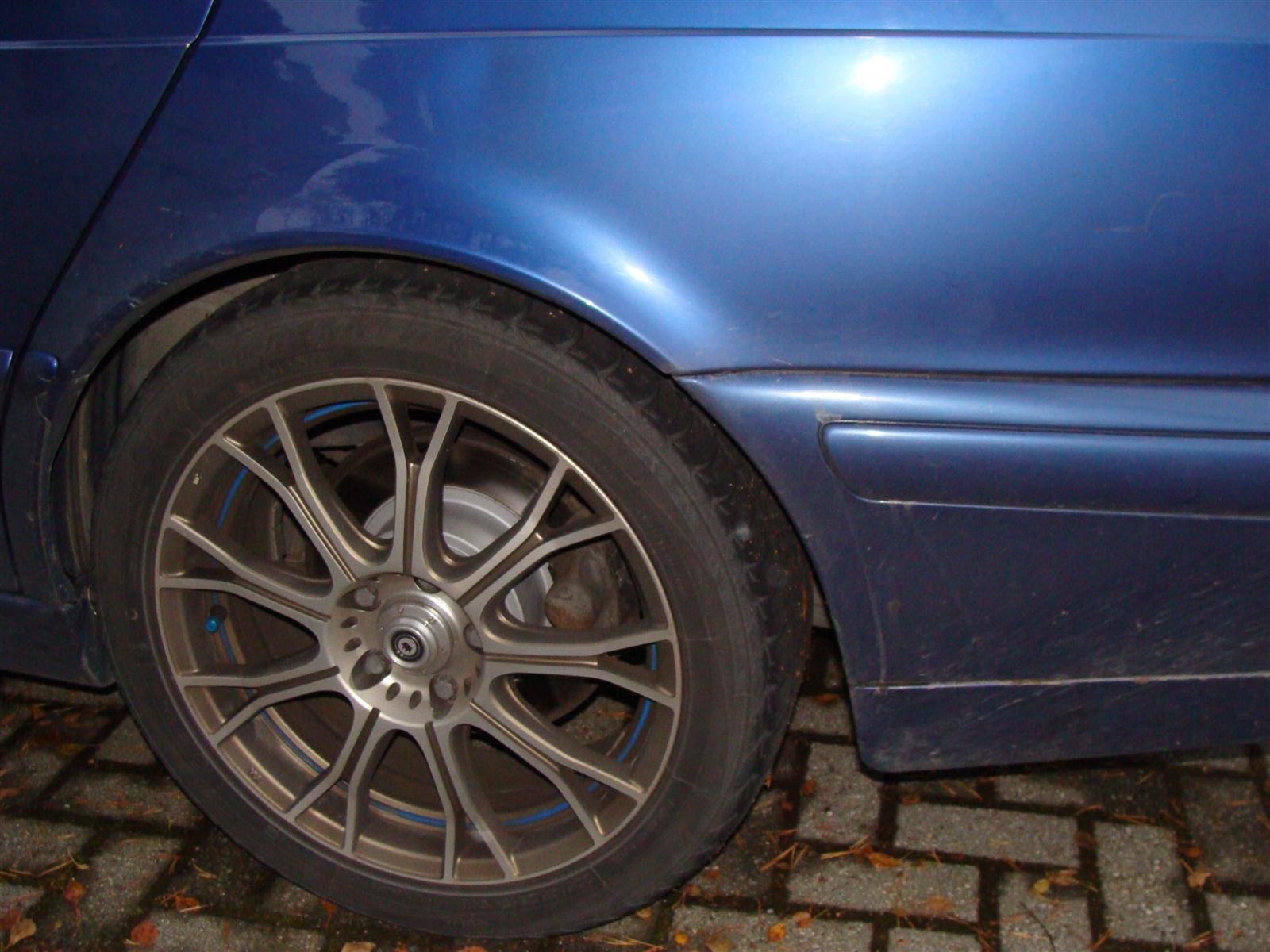

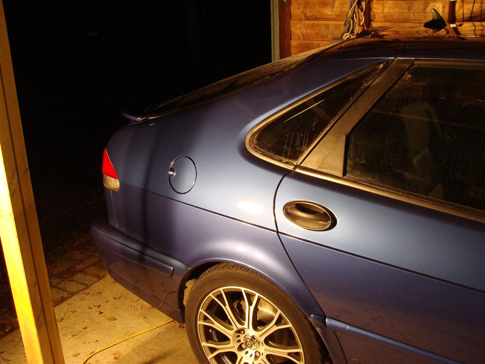

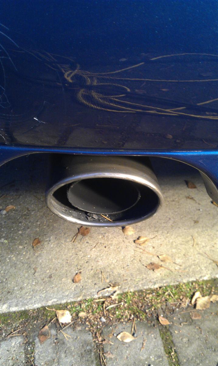

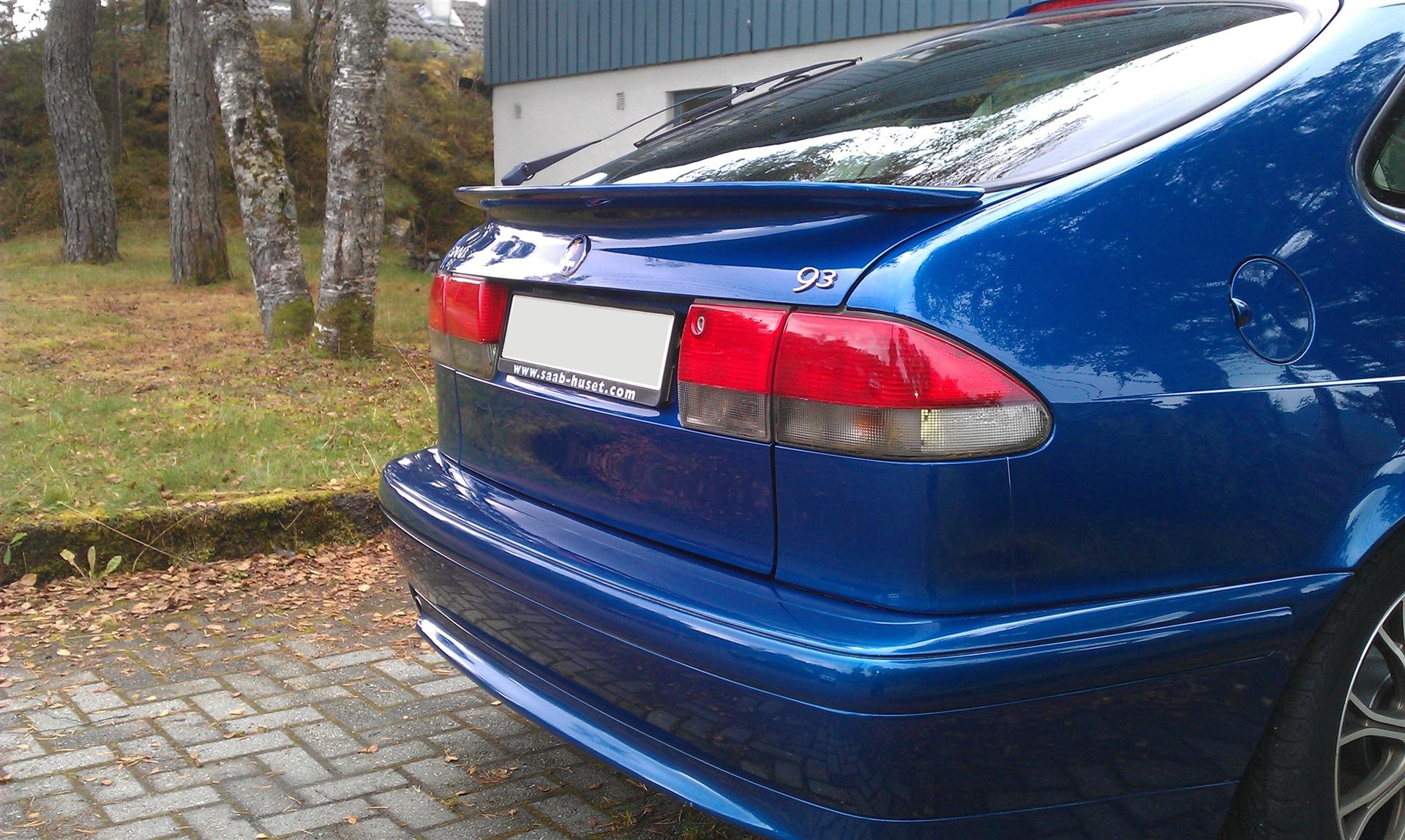

Tok noen kjappe bilder ved ankomst:
Med andre ord en del å ta tak i.

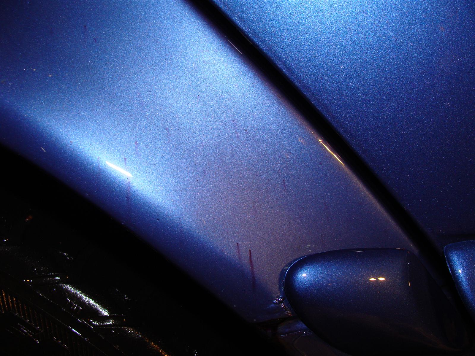

Dette gav en god indikasjon på arbeidsmengden, før jeg løp rundt bilen med Prickbort. Sparte ikke på kruttet og guffet på hele bilen under vinduene (og litt på taket). Mens Prickbort gjorde jobben sin blandet jeg en flaske Surfex HD i ca 1:4 og la dette på toppen av Prickbort, og lot det ligge noen minutter.
Vanligvis ville jeg på dette tidspunktet lagt på Iron-X, men denne gangen skulle jeg prøve Wolf's Chemicals DeIronizer i steden. Denne vil helst legges på tørr lakk, noe som nå ble vanskelig, men den skulle hvertfall få avspylt lakk. Dermed ble dette steget utsatt, og det var tid for å blande litt skum. Pandoras esker var allerede åpne, så det var bare å ta for seg. Det hang en del organisk materiale på bilen, så Green Clean ble helt i flasken. Mye annen dritt også, ja? Grime Reaper meldte seg på kalaset.
Alt hjelper, tenkte jeg, og helte oppi en god klunk Megs NXT Gen Car Wash. Denne såpen er ansett som veldig sterk, og blandet med CG CW&G og CG BB&TR måtte jo dette fjerne alt som var igjen av møkk på bilen. Flasken ble fylt opp med varmt vann, og koblet på Fomaen for frisk skumming.

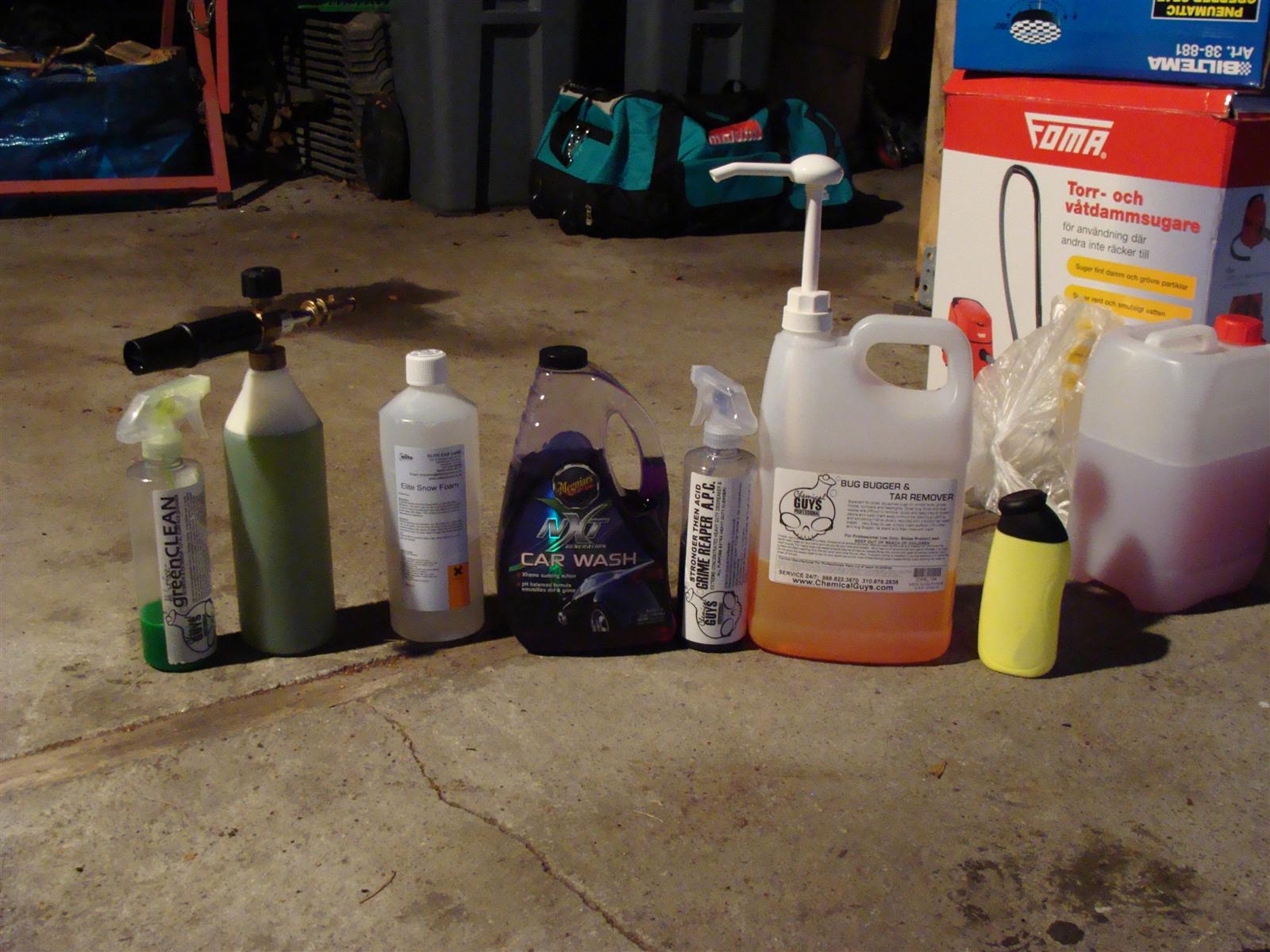

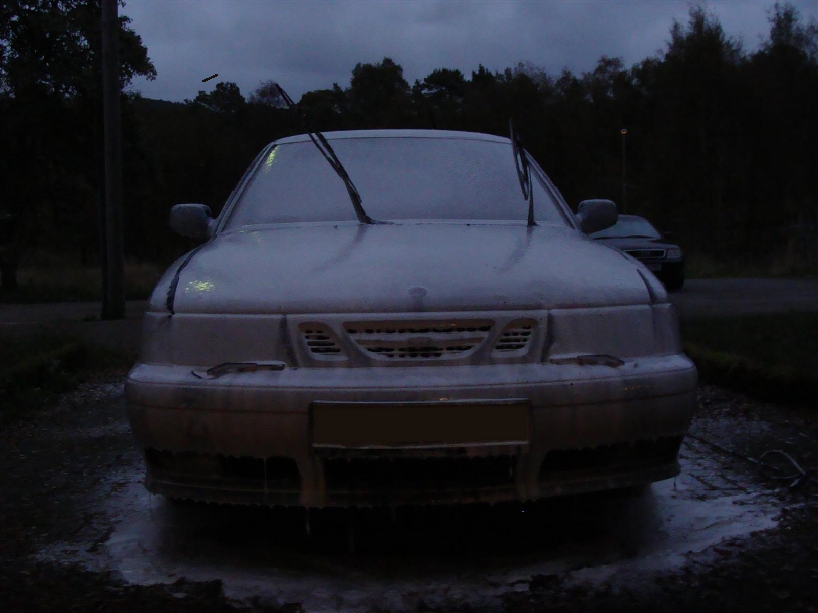

Dagens helter:

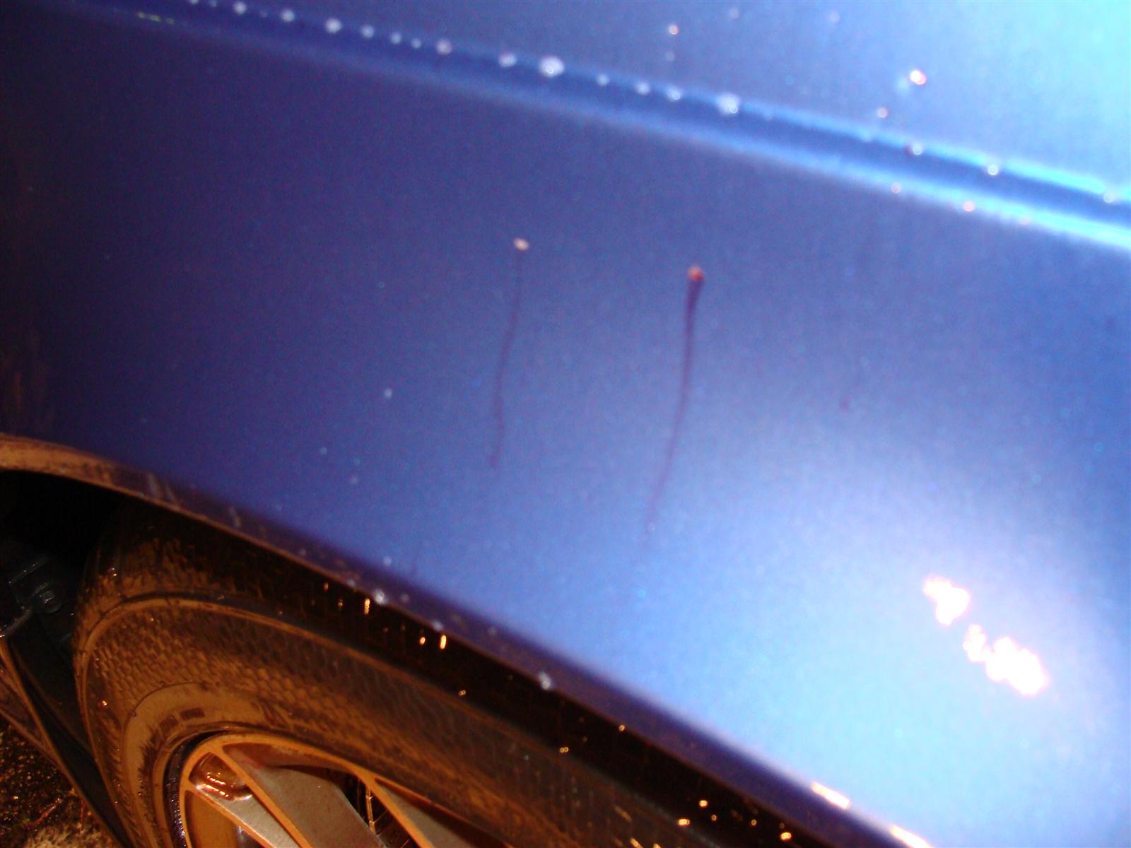

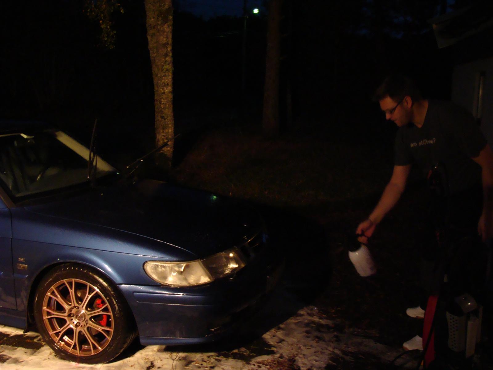

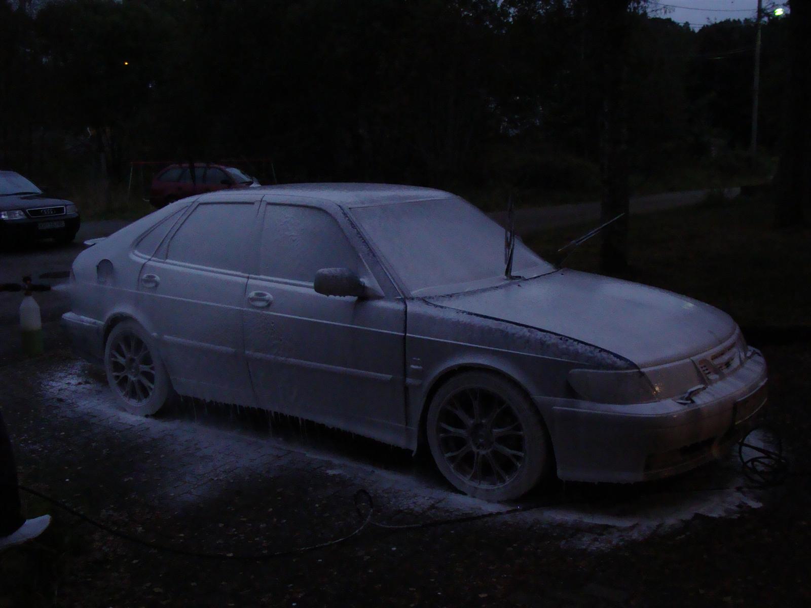

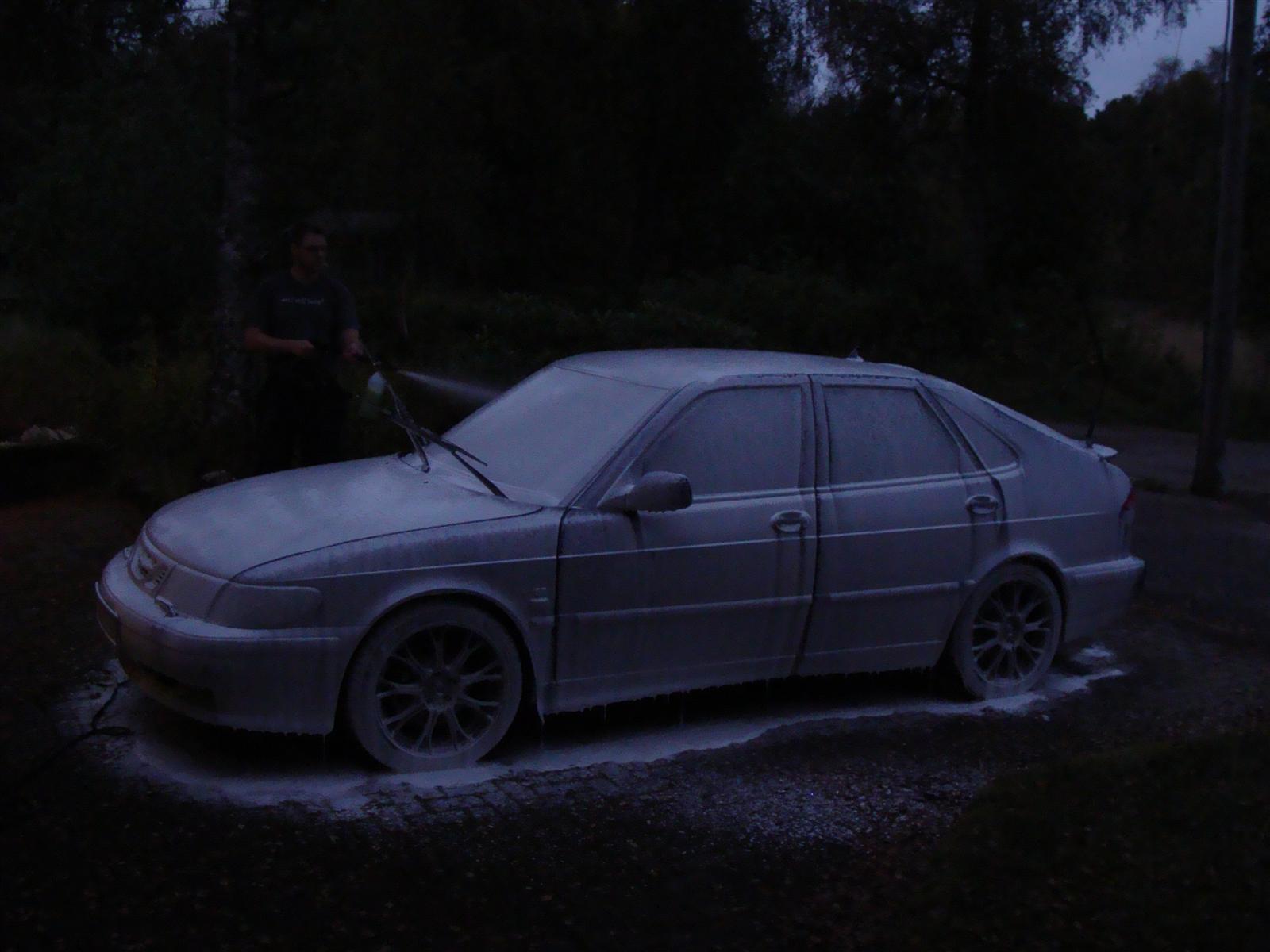

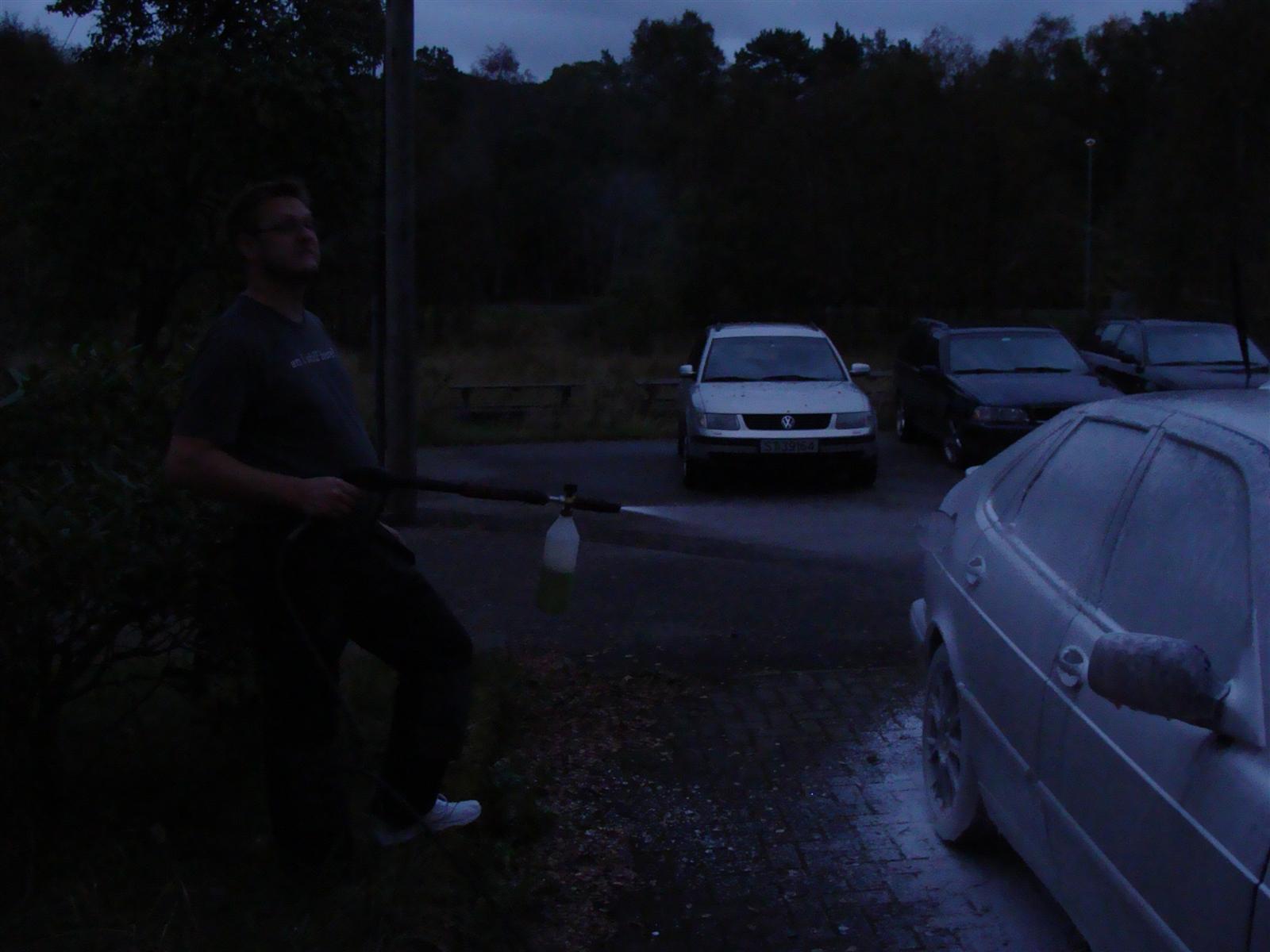

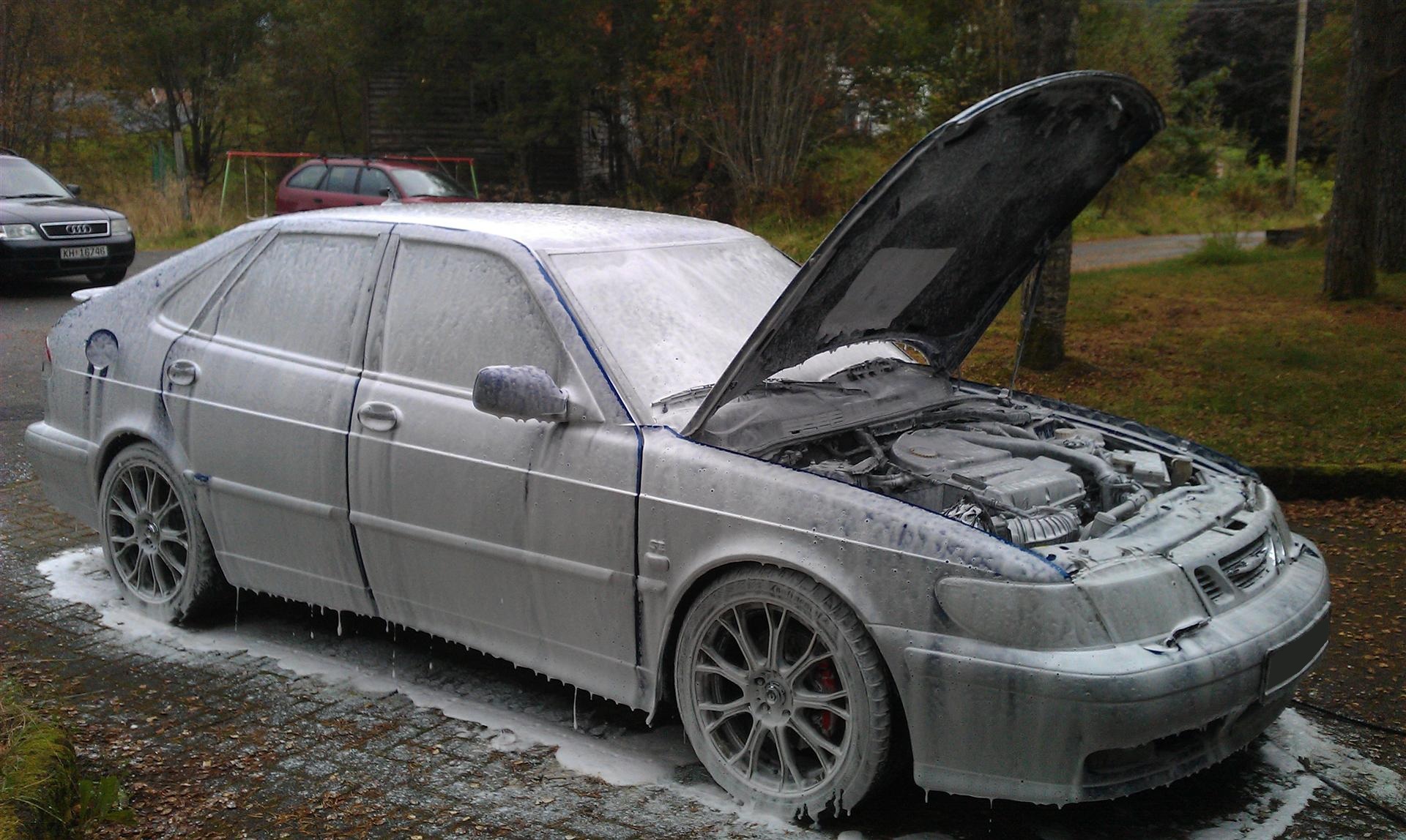

Det ble et ganske tykt skumlag denne gangen, og det hang godt på bilen. Møkken rant av, men effekten var ikke like dramatisk som sist. Dette kan muligens skyldes mangelen på Iron-X på lakk og felger.
Skummet fikk henge på bilen ca en sigg og ble så spylt av. Vannet lå rimelig dødt på bilen, så jeg lot den få stå litt og renne av seg før DeIronizeren ble gravd ut av kjemisettet.

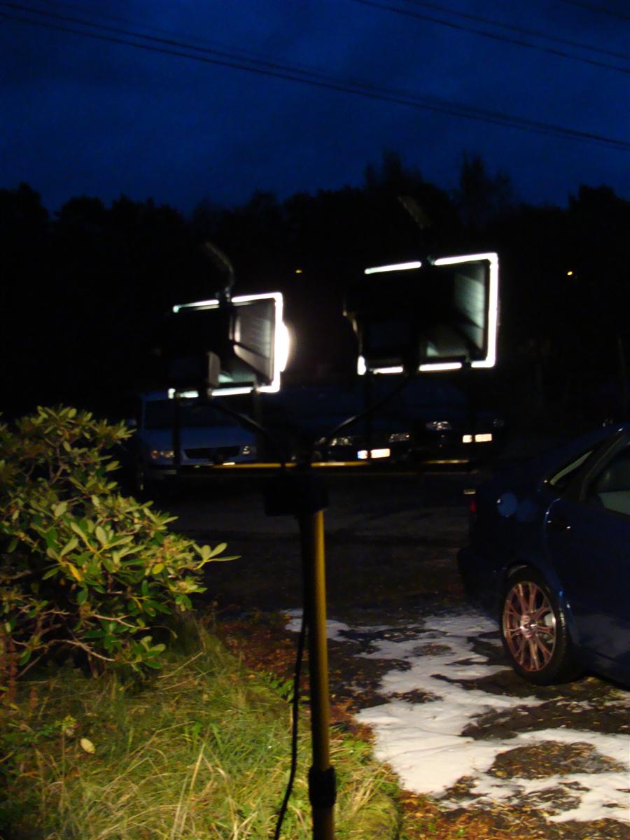

Dagslyset var nå helt borte, så lyskasterne ble slått på for at det skulle være mulig å se noe som helst. En kompis hadde tatt turen for å leke med skumkanonen samt å få polert bort noen fuglebajs/QD-merker han har hatt på panseret i flere måneder, og som vi begge har irritert oss grønn over. Grunnet barnefødsel har det dessverre ikke blitt tid til å gjøre dette før, men nå hadde han omsider fått landlov til å vaske bilen. Se innlegg i bilpleieloggen (link i signatur).

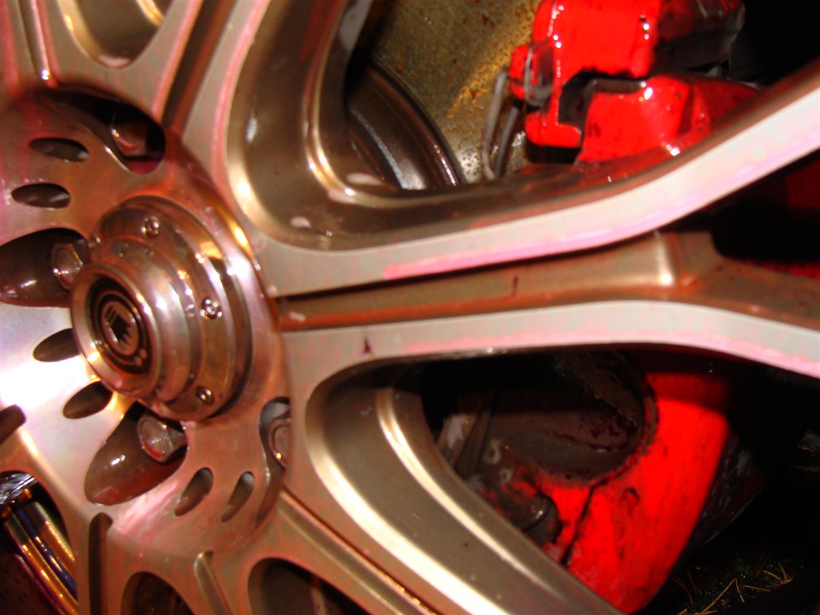

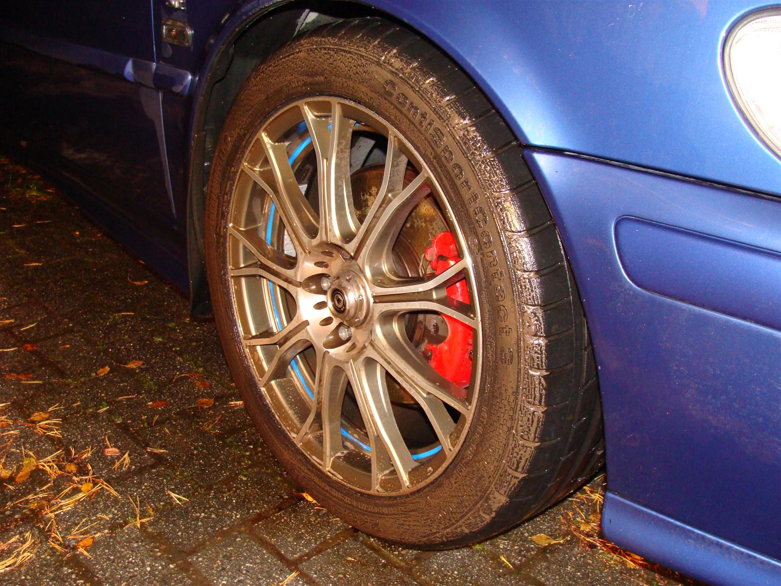

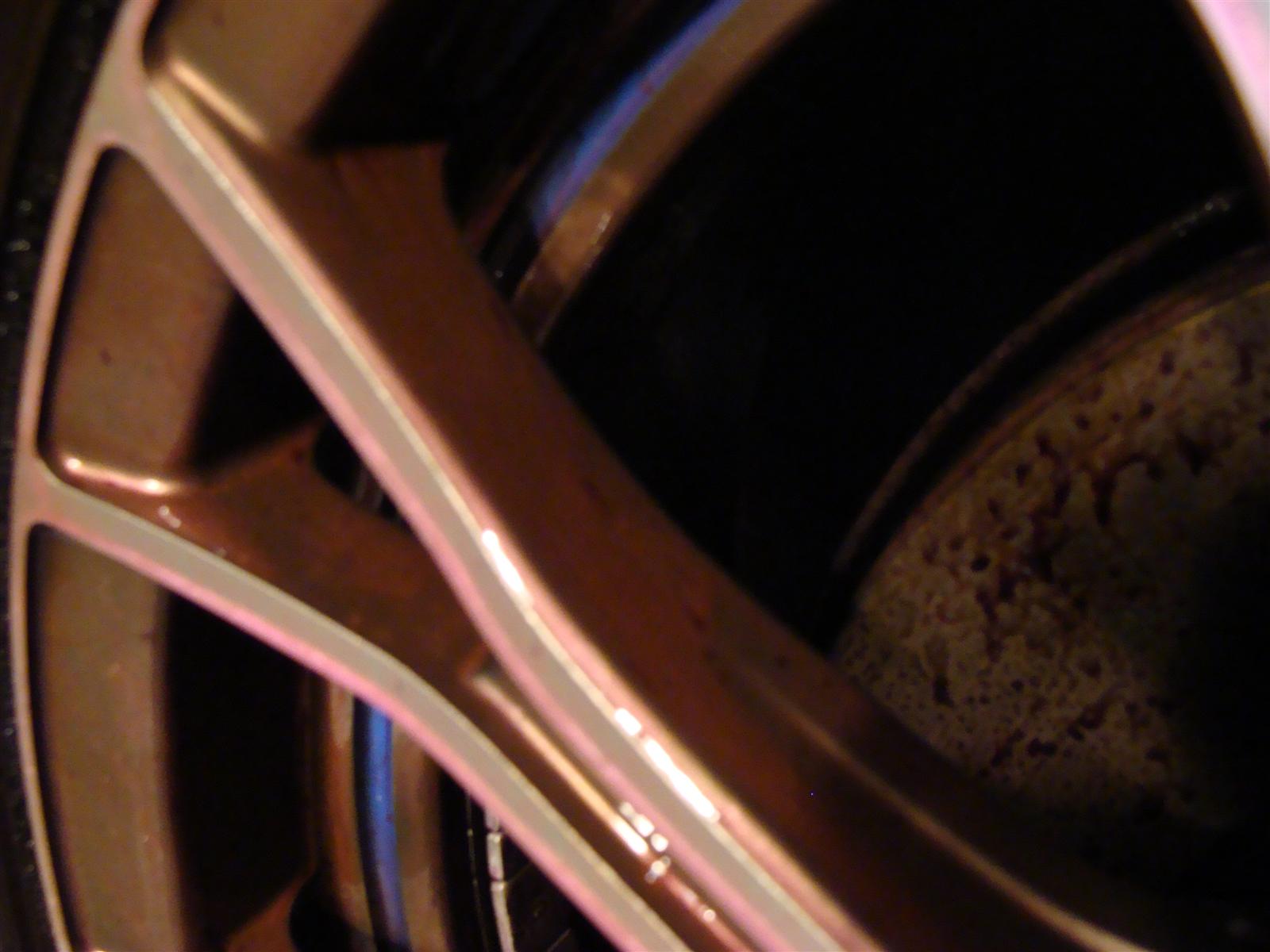

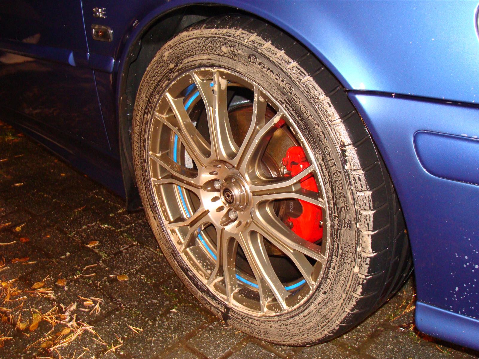

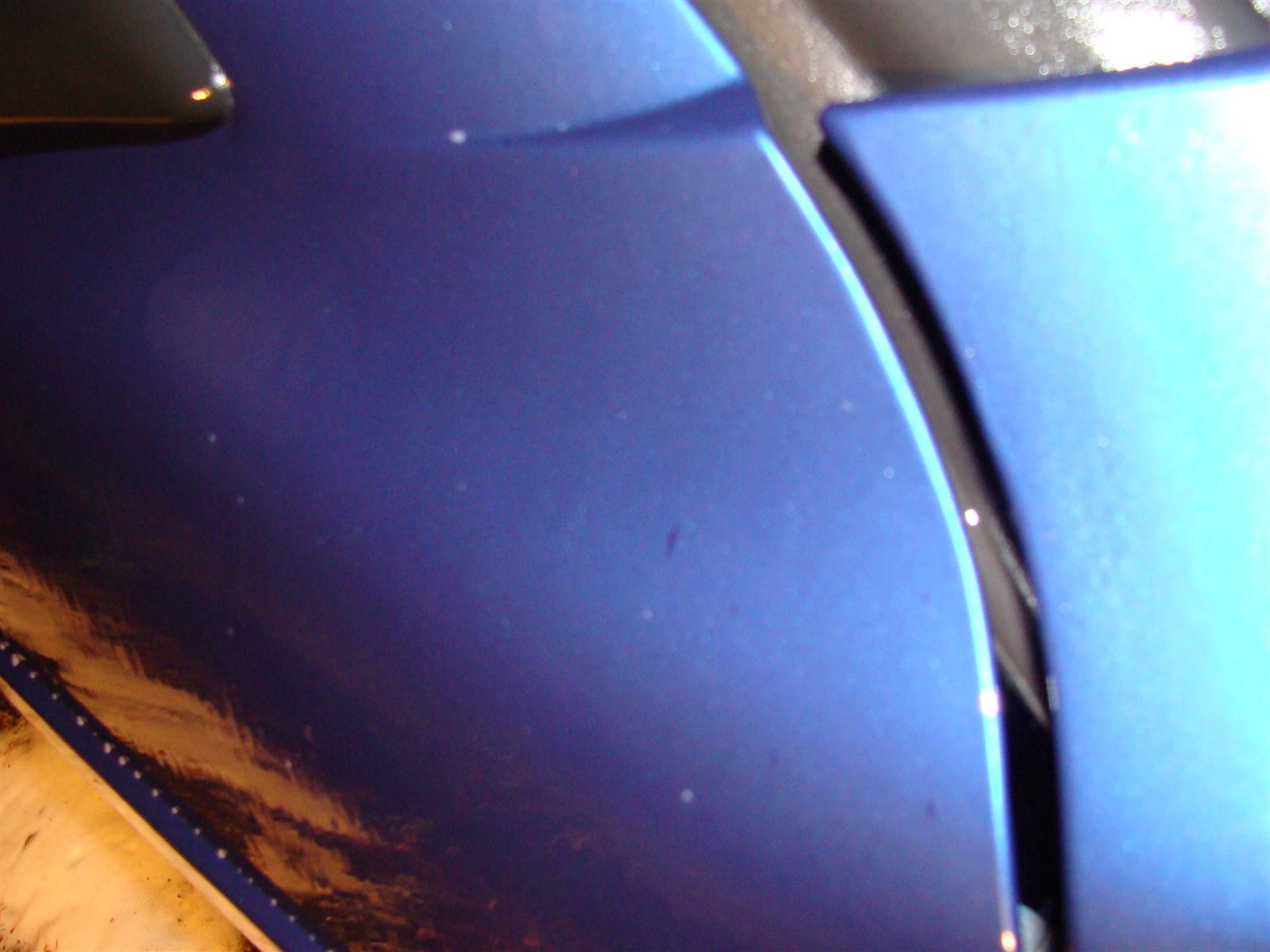

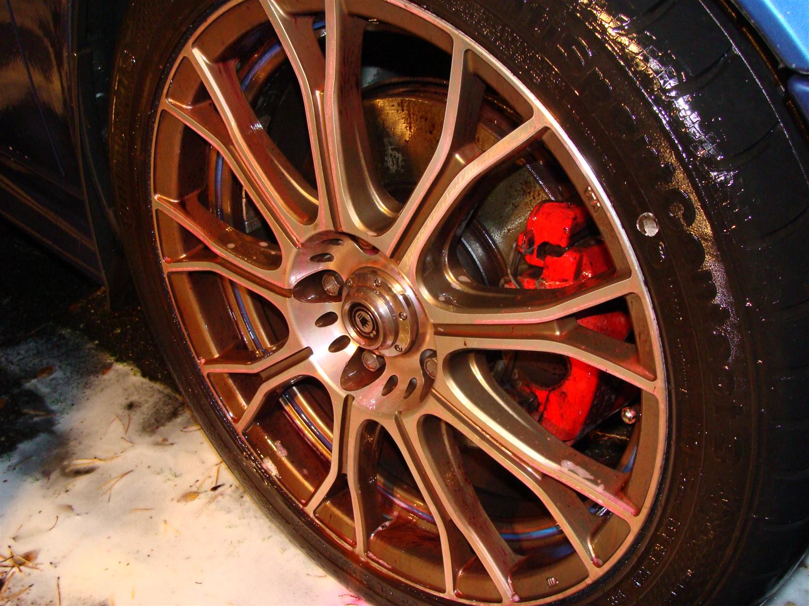

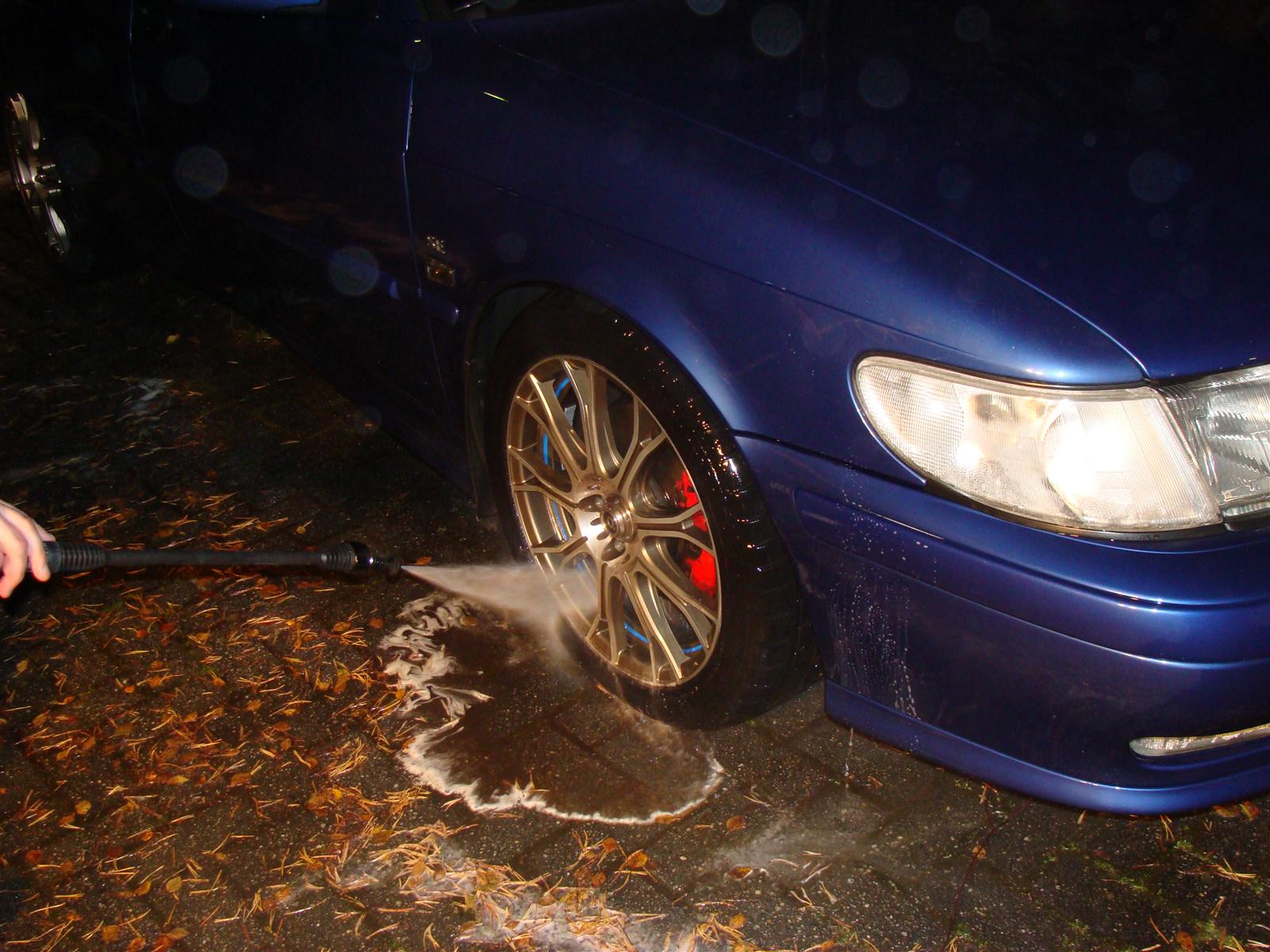

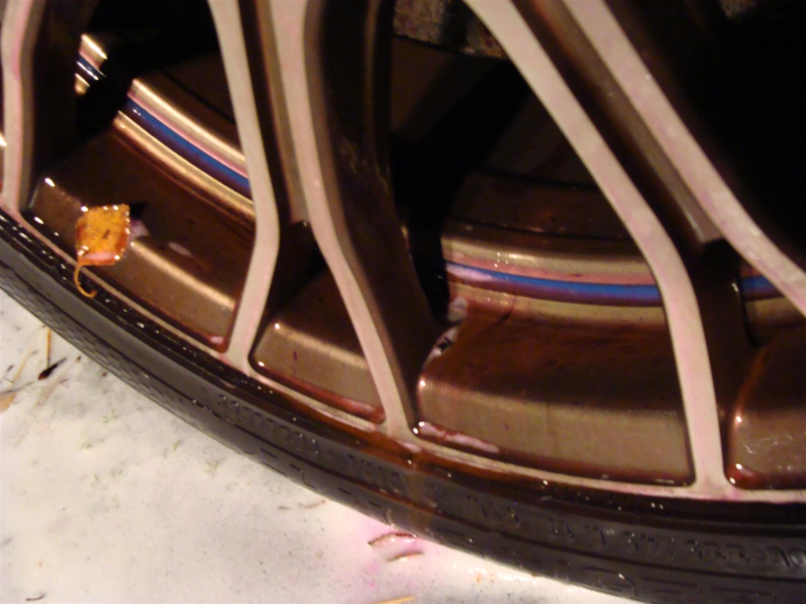

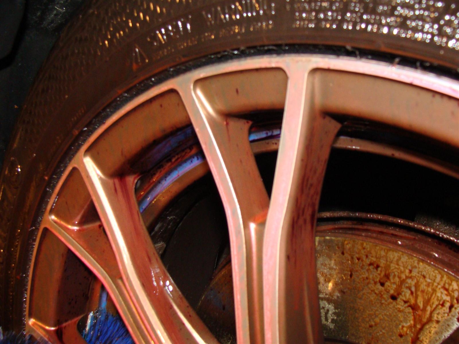

Men først, felgrens. Jeg guffet liberalt på og forventet samme dramatiske effekt som med Iron-X, og ventet forgjeves. Det skjedde jo ingenting! Kjedeliiiiig!
Jaja, jeg fullførte runden og lot guggen virke noen minutter mens jeg tok med DeIronizer og gikk en runde med det rundt bilen. Mens alt virket kikket vi på felgene og så at P21S virket som den skulle likevel, diskuterte felgrensens gleder og hvor mye vi har lært om bilpleie det siste året.
En kjapp inspeksjonsrunde viste at DeIronizeren hadde begynt å gnage seg inn i metallpartiklene som var igjen på lakken. Det var ikke mye, men det som var der, var under kraftig angrep. Samtidig hadde P21S fått felgene til å blø lystig, så jeg tok en runde med felgkost for litt frisk agitering.
Vi ventet en sigg til og spylte av. Nok får være nok, vi hadde ikke hele natten på oss heller. Klokken var 20 og det var kølsvart ute; på tide å få vasket og få bilen under tak.
Lei av å vente nå...
Spylespylespyle!

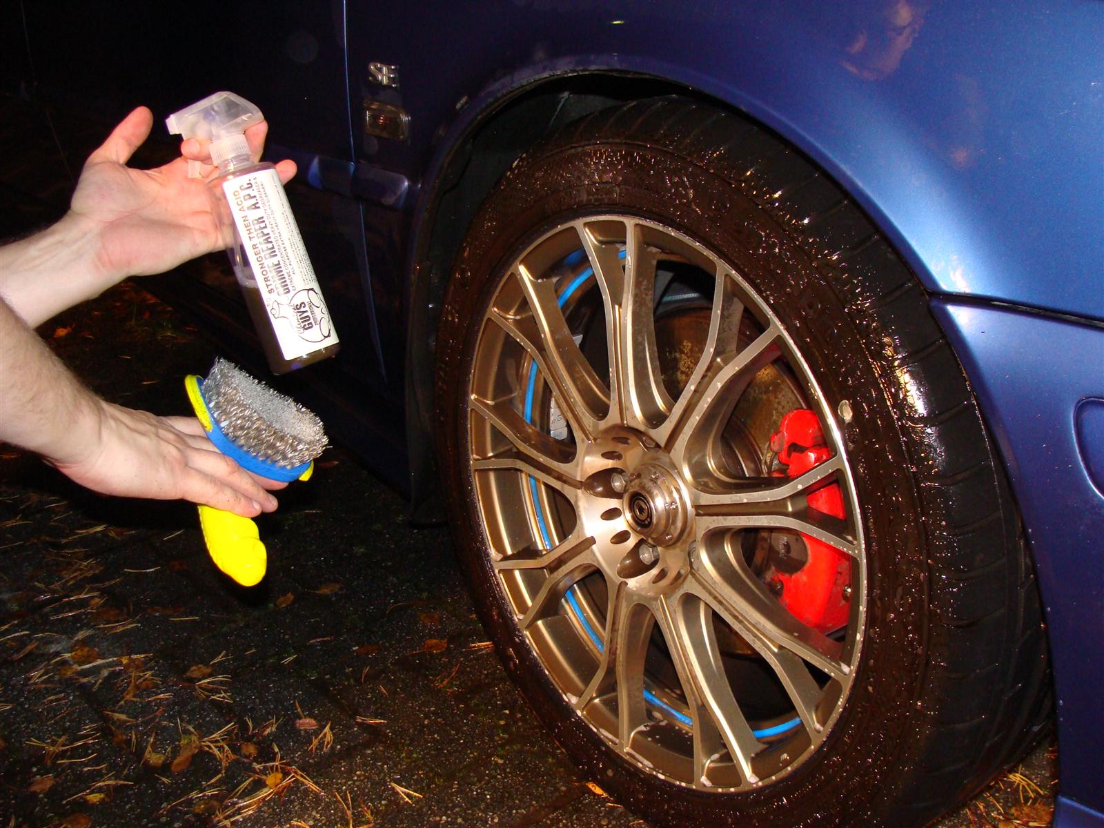

Dekkene måtte også få, så Grime Reaper kom på banen igjen sammen med sin nye kompis, dekkbørsten.
Sprayet på og møkken begynte å tyte ut med en gang. Børstet grundig og dekkene ble jevnt brune over det hele...
Spylte av...
...og tok en runde til.

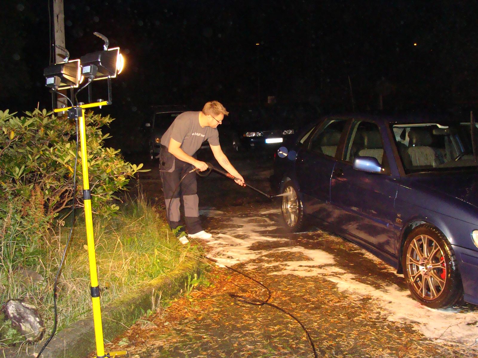

Blandet en god skvett Megs NXT Car Wash i bøtte med jævlig varmt vann, vrengte på meg sauen og druknet den i bøtten uten nåde. Vasket overalt og det ble rent og pent. Fant den gamle Biltema-mitten og vasket felger, under sideskjørt og litt inni hjulbuene med den. Hjulbuene var litt for trange grunnet senkefjærer til at jeg hadde noe som helst håp om å få Mothers-børsten inni der, så det fikk bli med litt mitt-sleiking langs ytterkanten.

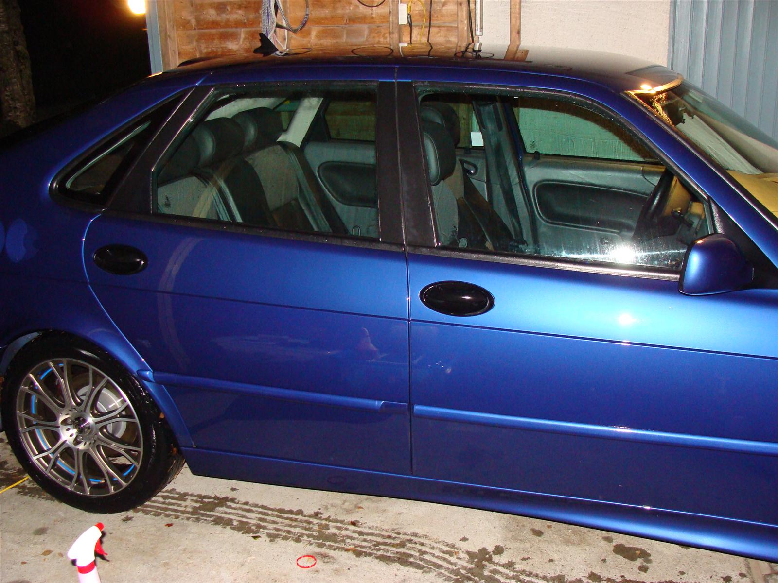

Etter endt vask var det spylings igjen og så inn under tak for tørking. Jeg fant frem to Miracle Dryer da det lå mye vann igjen på lakken. Etter å ha sveipet taket var det første håndkleet rimelig vått, men jeg tenkte det nok ville holde til panseret også.
Ingen bilder av vask eller siste spyling, det er begrenset hvor spennende det er å se en mann med dårlig rygg slepe 30 liter vann rundt bilen :)

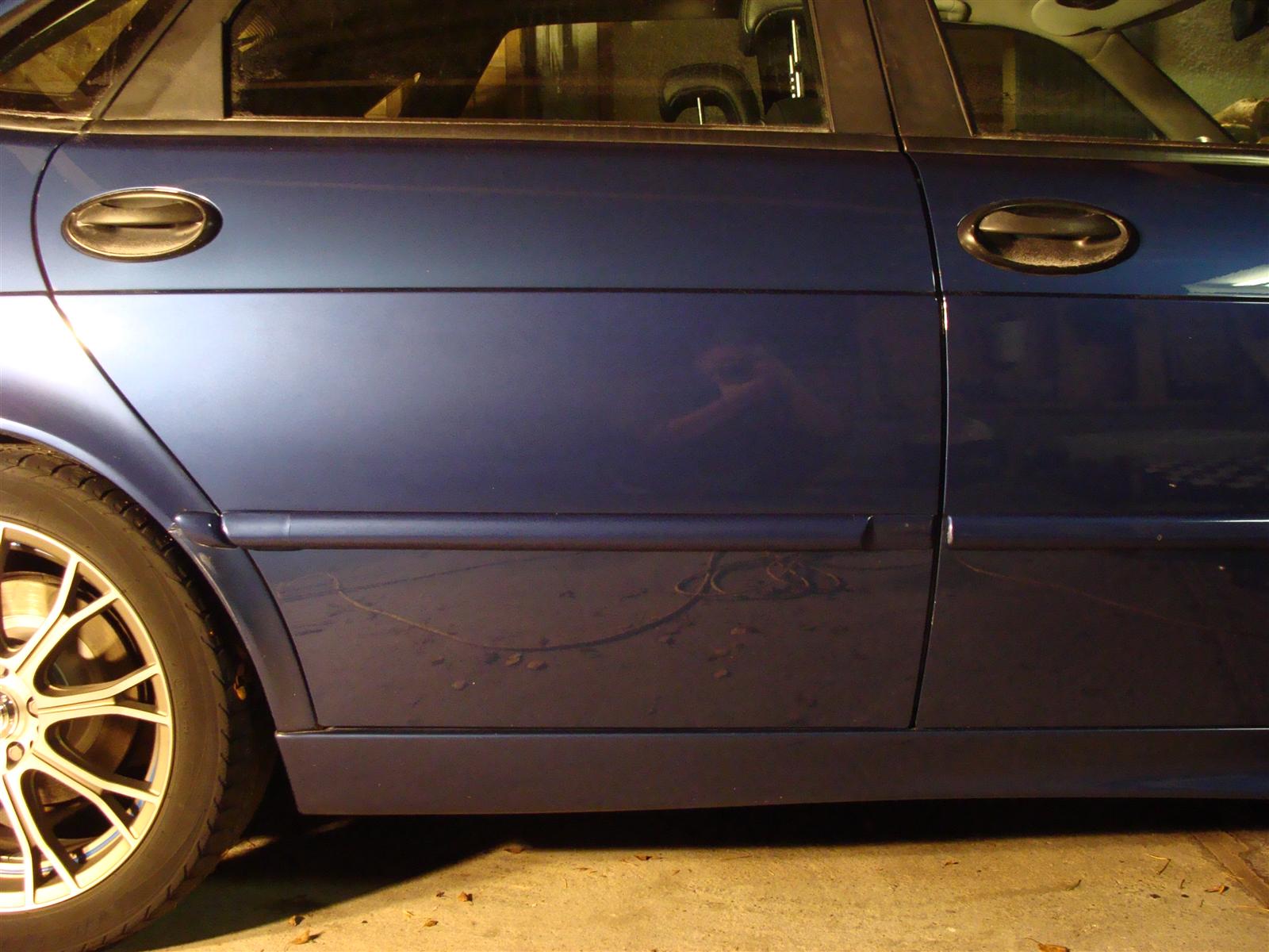

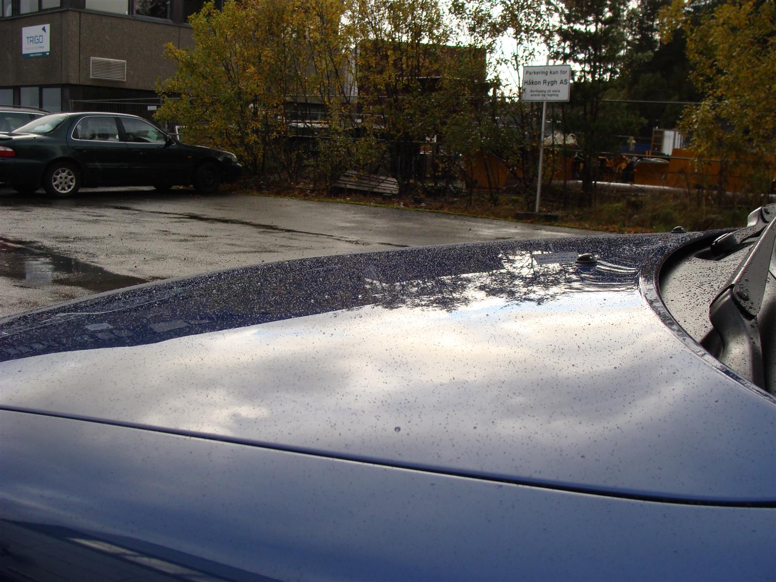

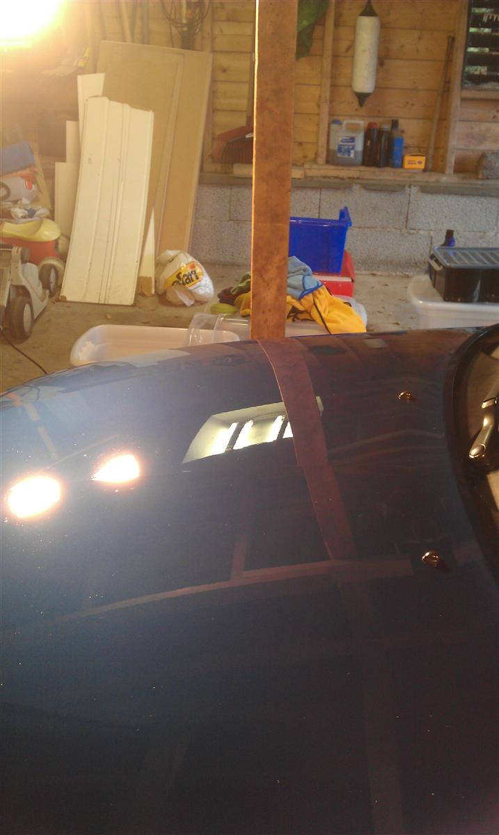

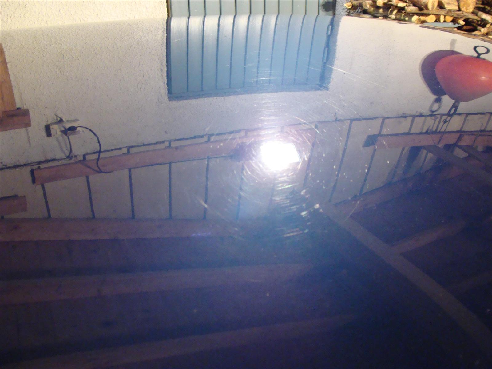

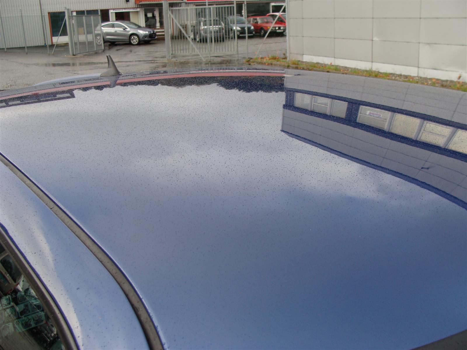

På panseret lå vannet så flatt og dødt at vi måtte til med kunstig gjenoppliving for å få det av i det hele tatt. Håndkleet lugget og lugget og ville ikke slippe lakken, så jeg begynte allerede da å glede meg til claying. Etter mye om og men ble panseret greit tørt, så jeg byttet håndkle og tørket resten av bilen. På dørene måtte jeg kjefte opp vannet for å få jagd det av, så konklusjonen var jo rimelig enkel - det finnes ikke det fjerneste spor av noen former for beskyttelse på lakken.
Dører:
Panser:

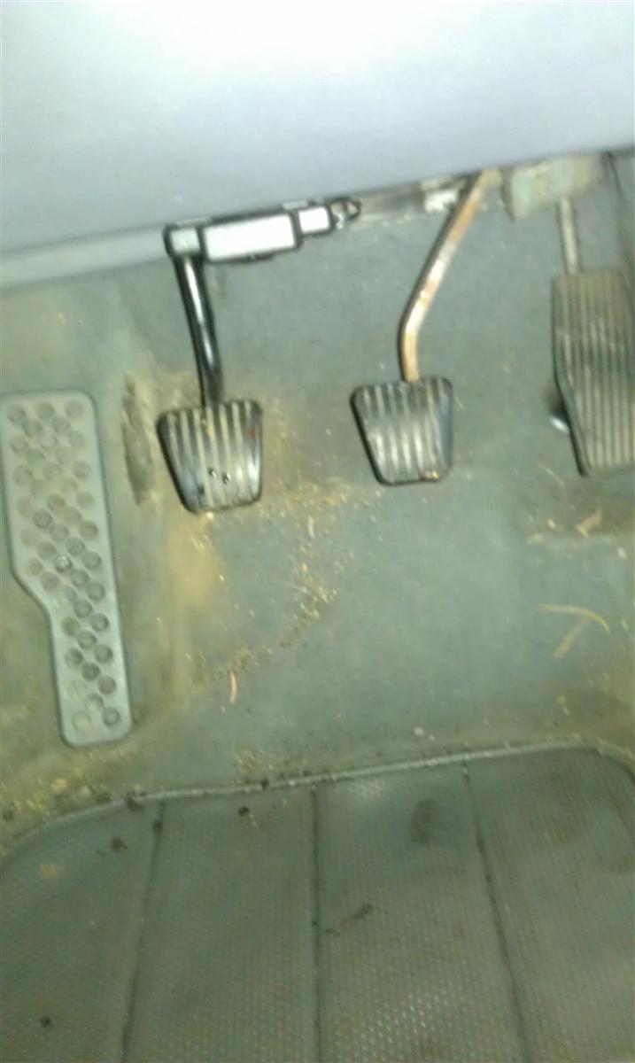

Jeg hadde tenkt å ta interiøret også denne kvelden, men klokken var halv elleve og vi hadde en del jobb å gjøre med kompisens bil også, så det fikk vente til en annen dag.
(Mens jeg tørket sto han og avfettet, skummet og hadde akkurat begynt på vasken da jeg var ferdig.)

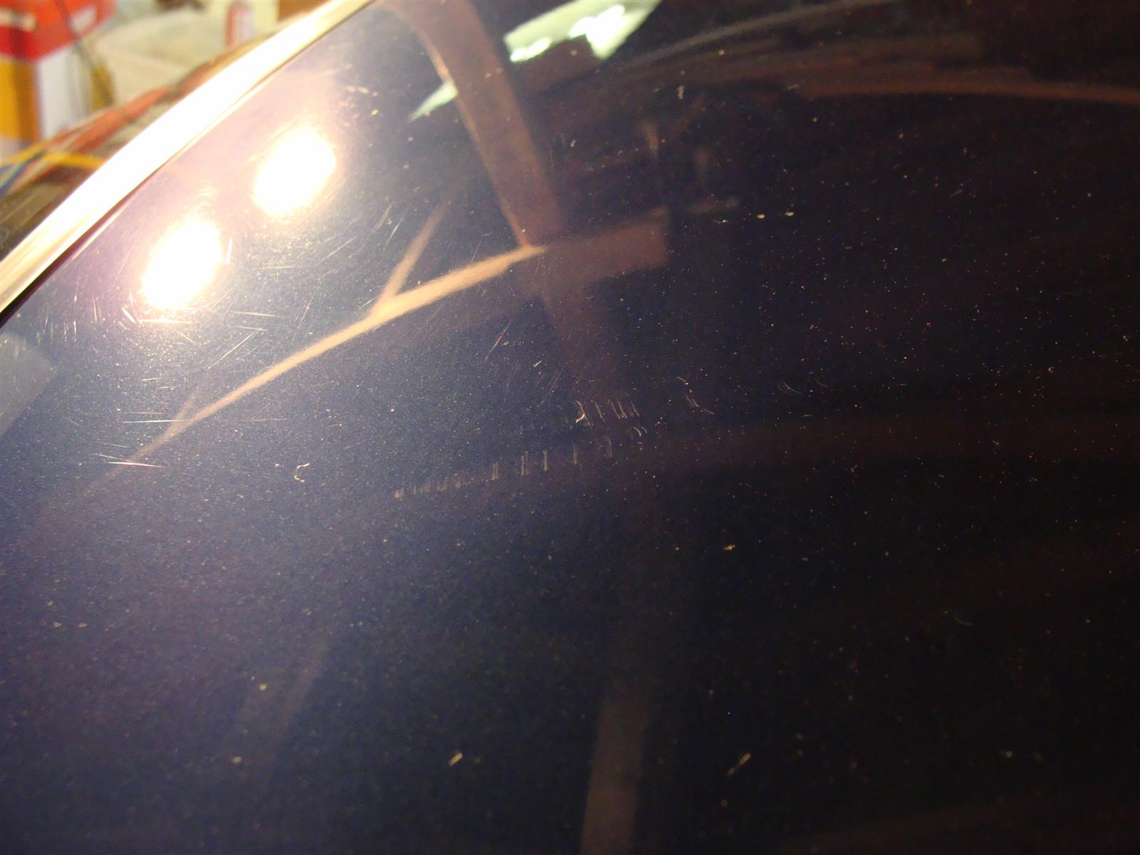

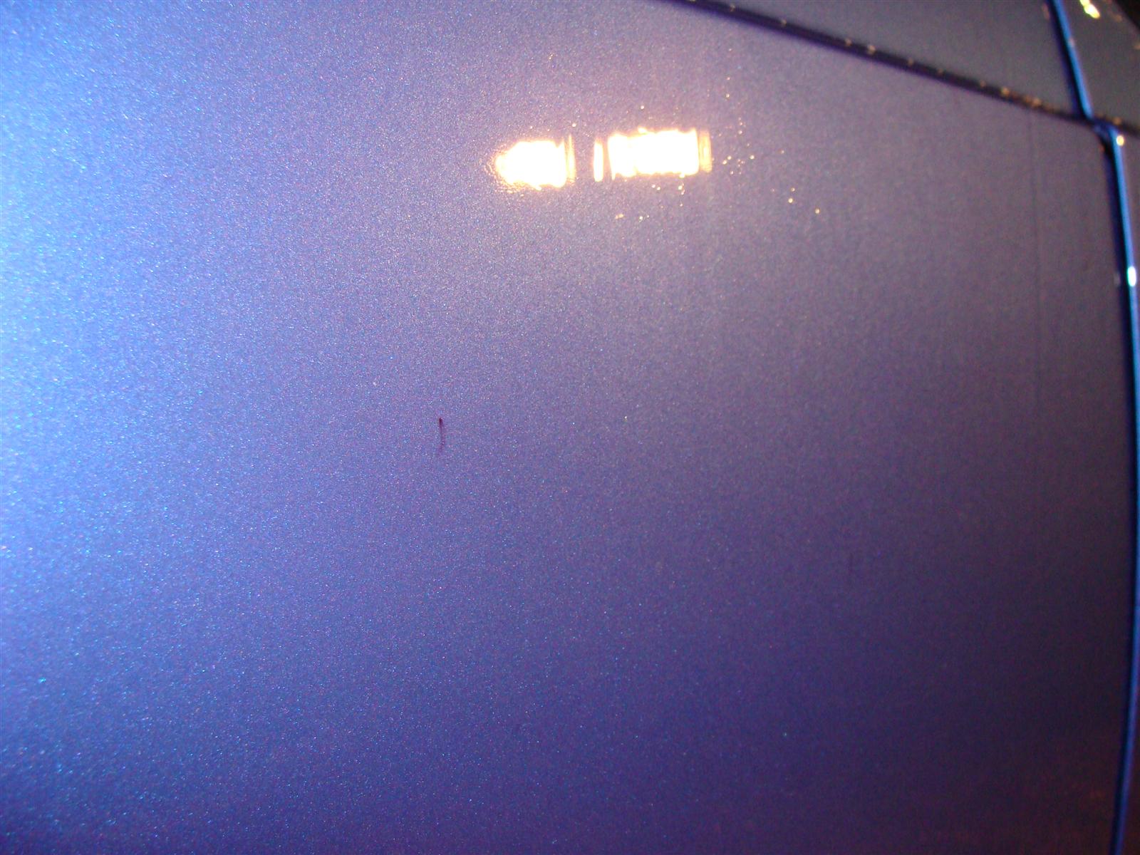

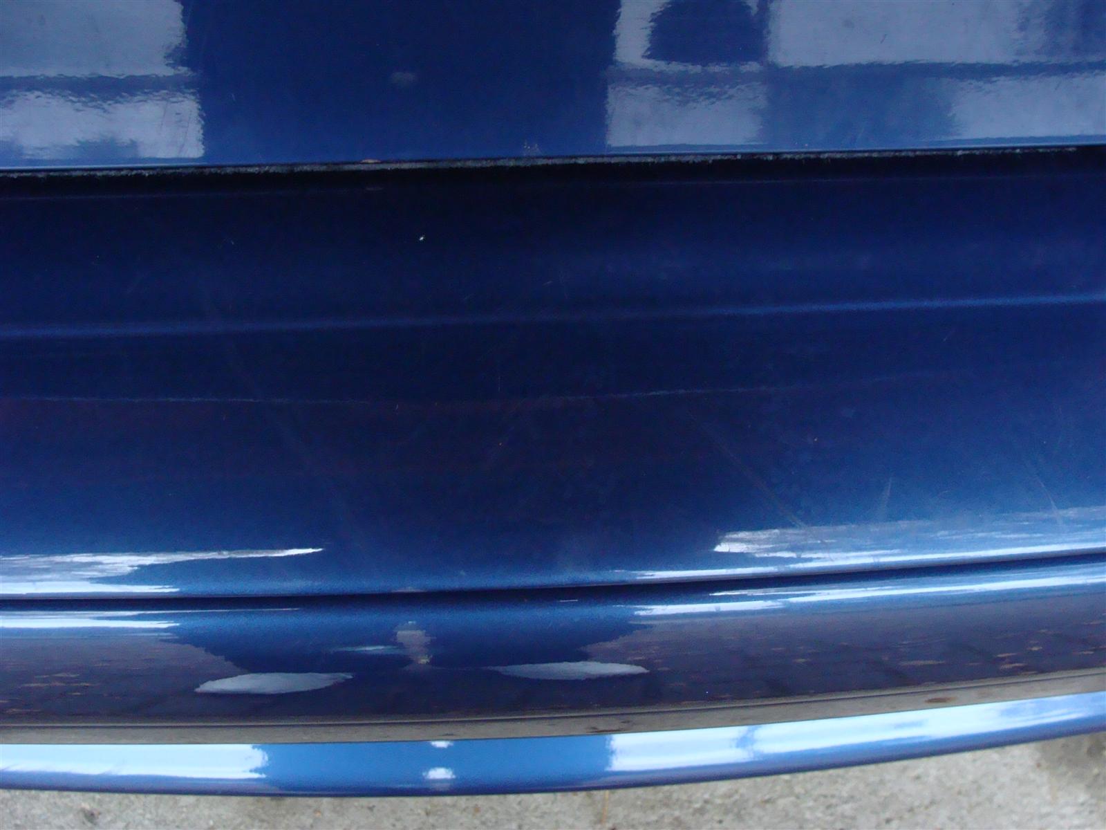

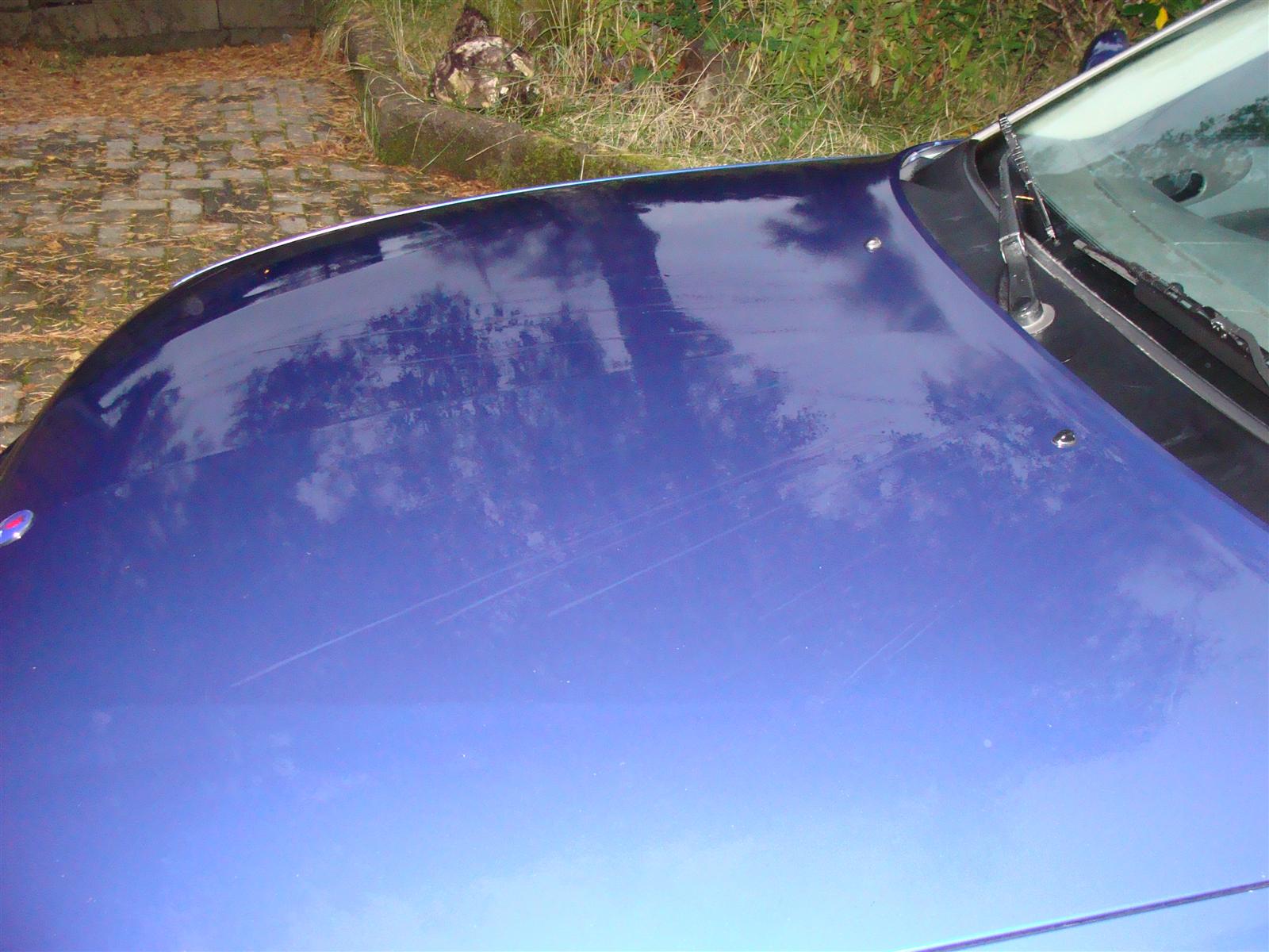

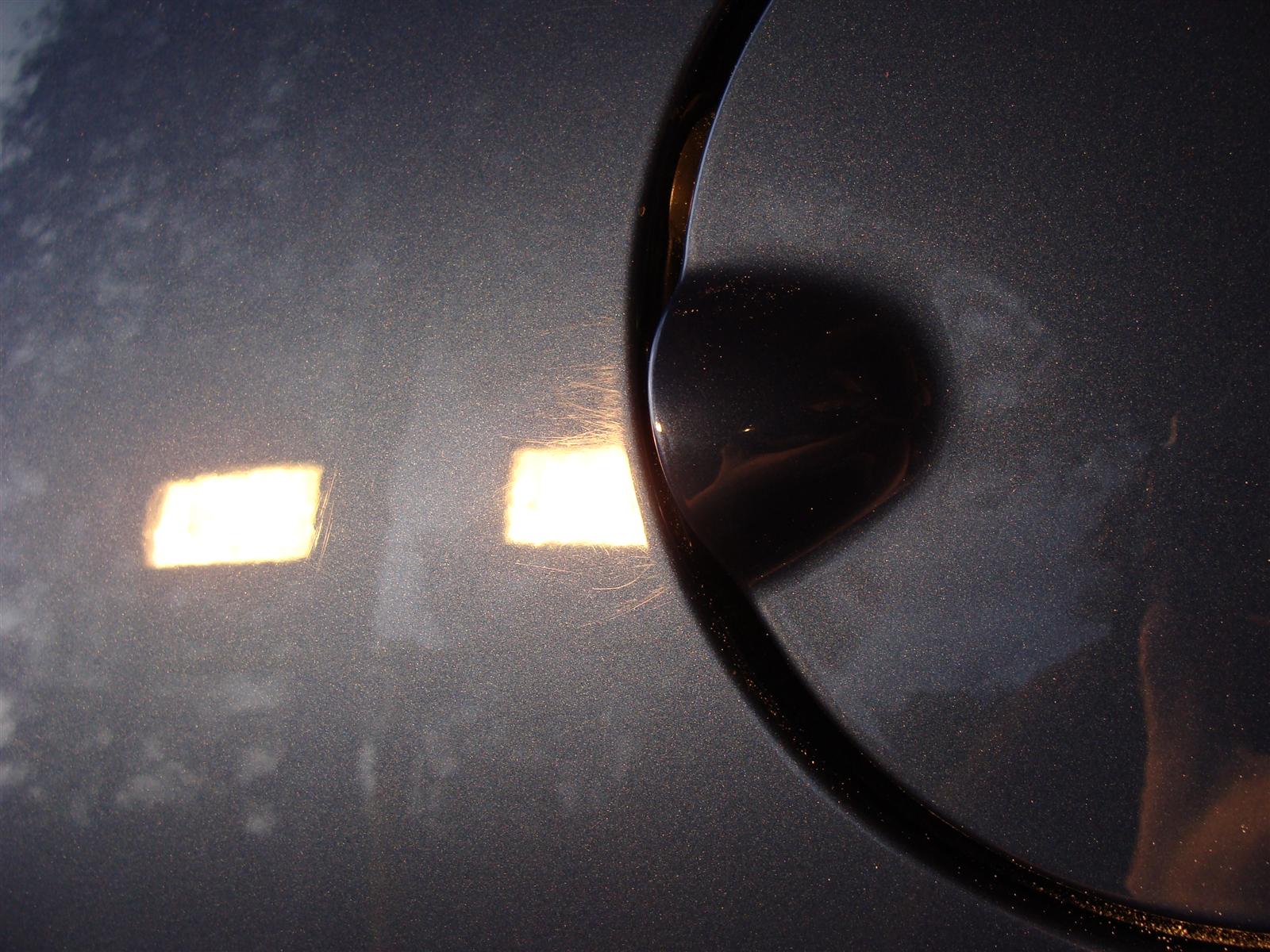

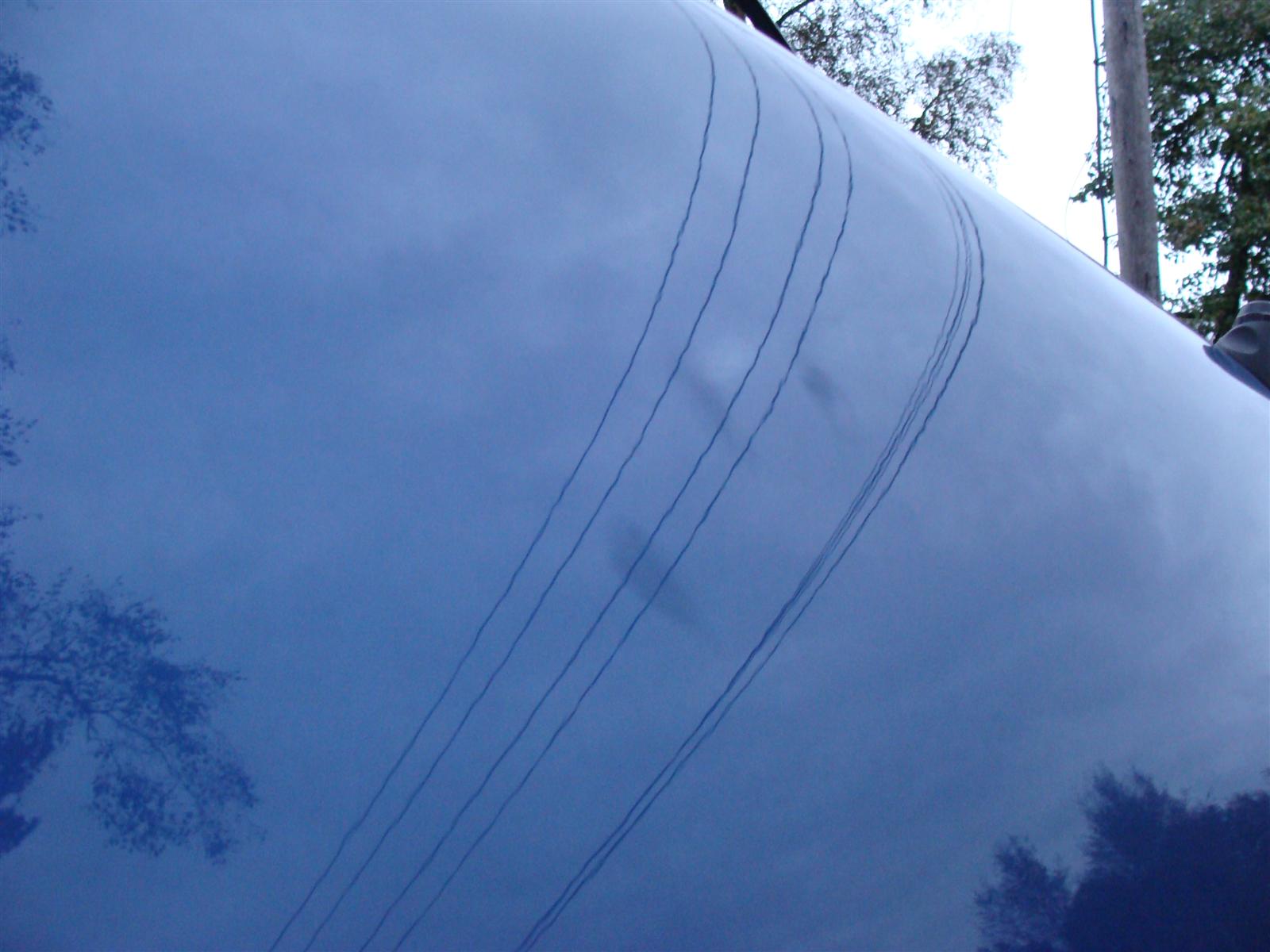

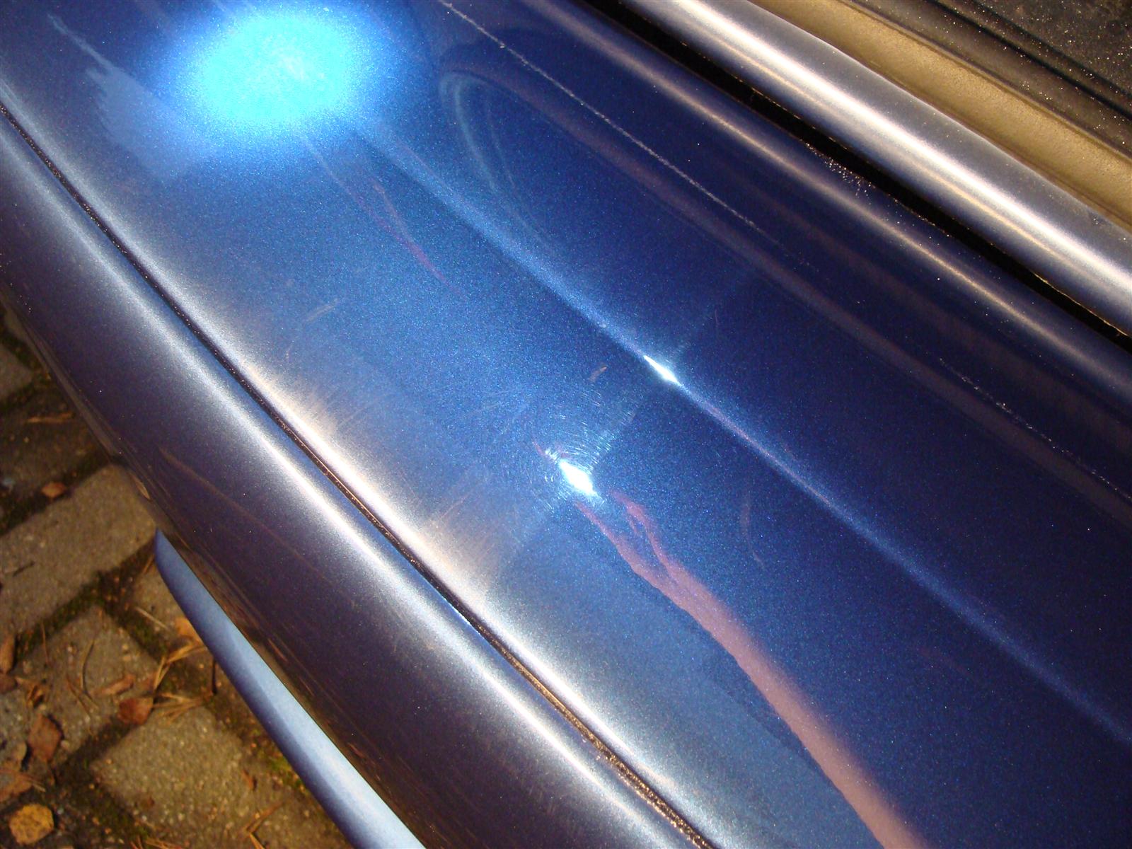

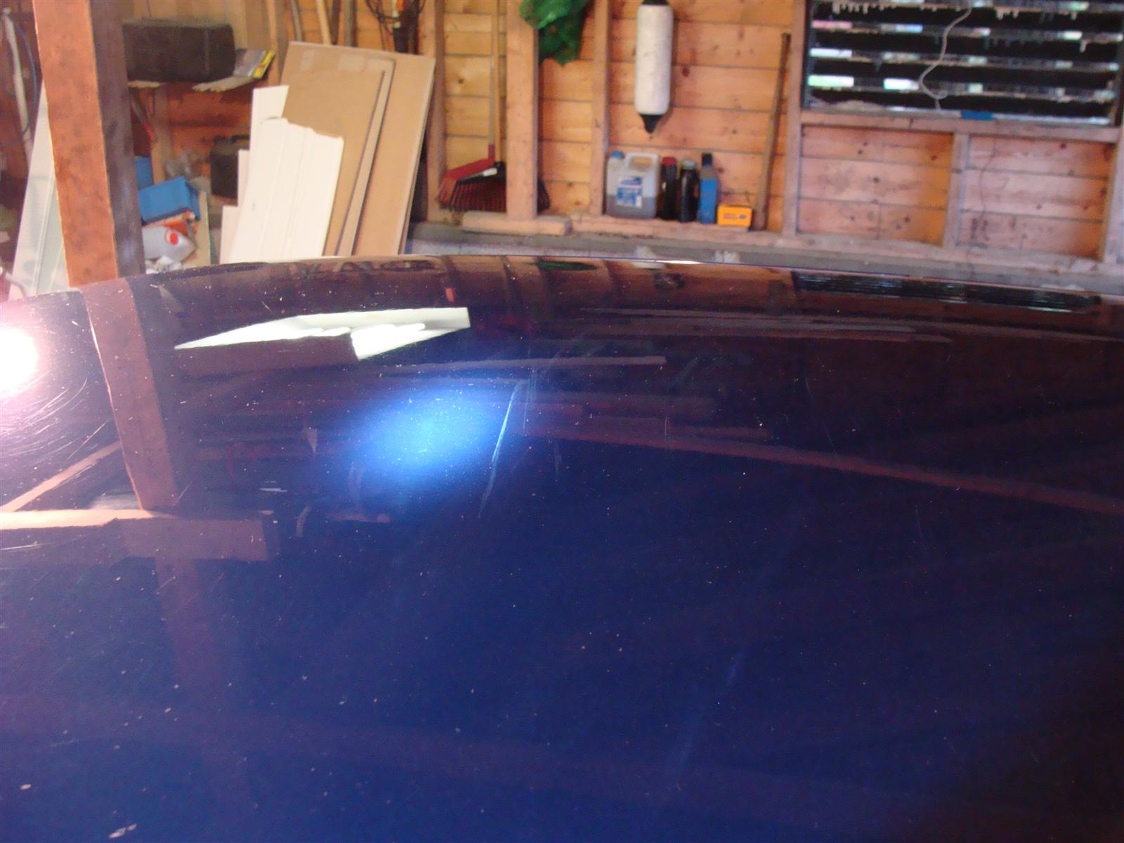

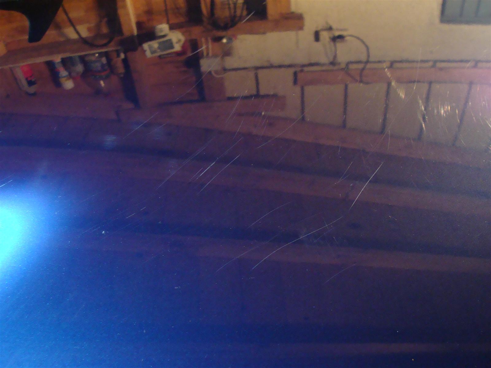

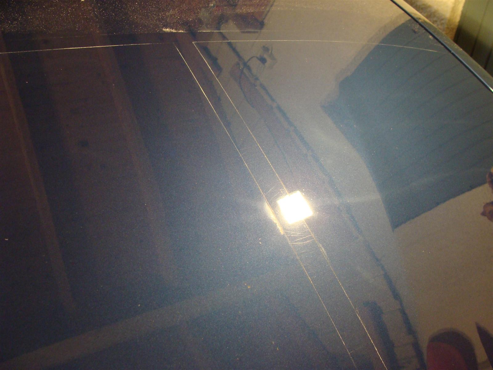

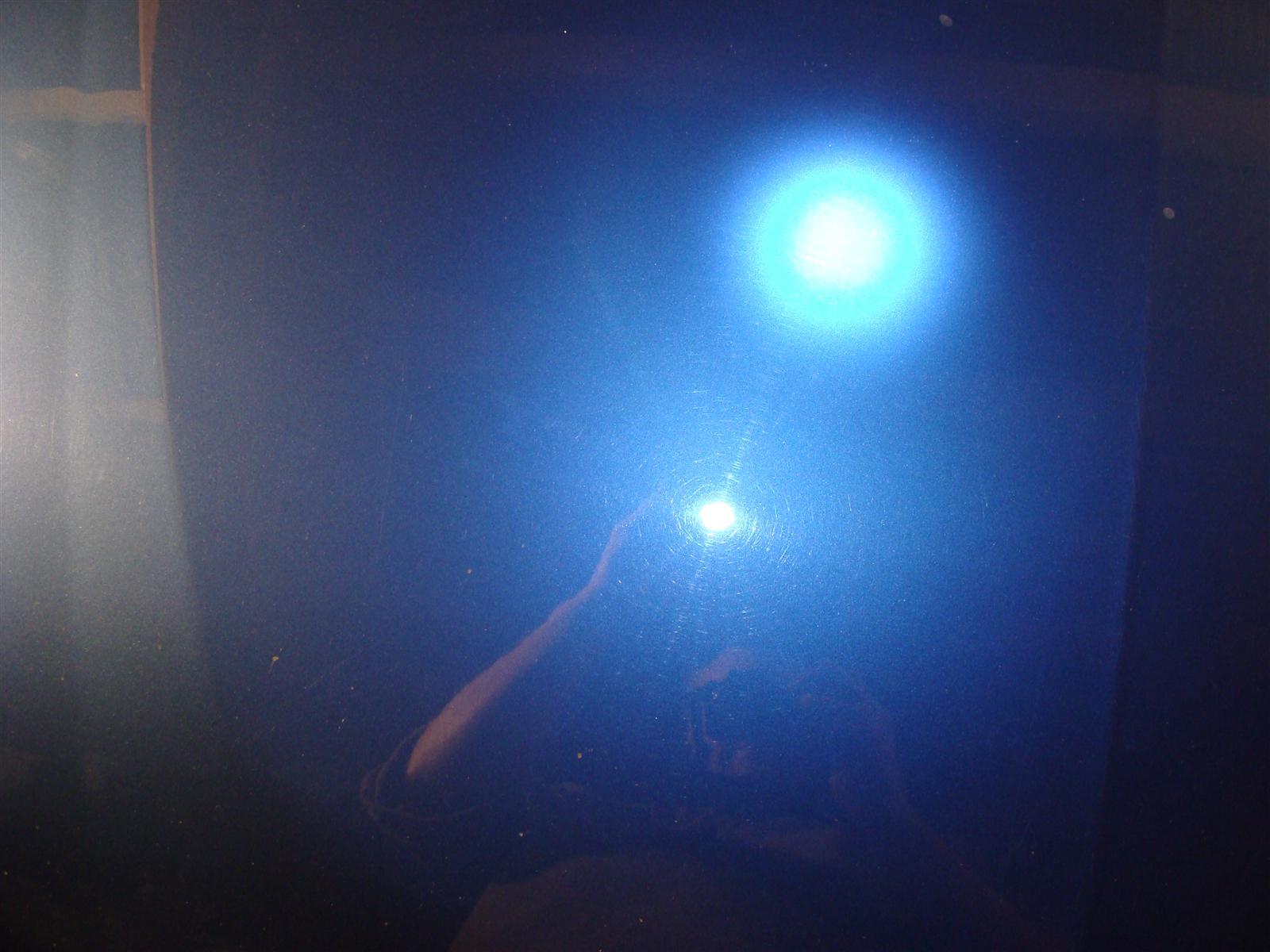

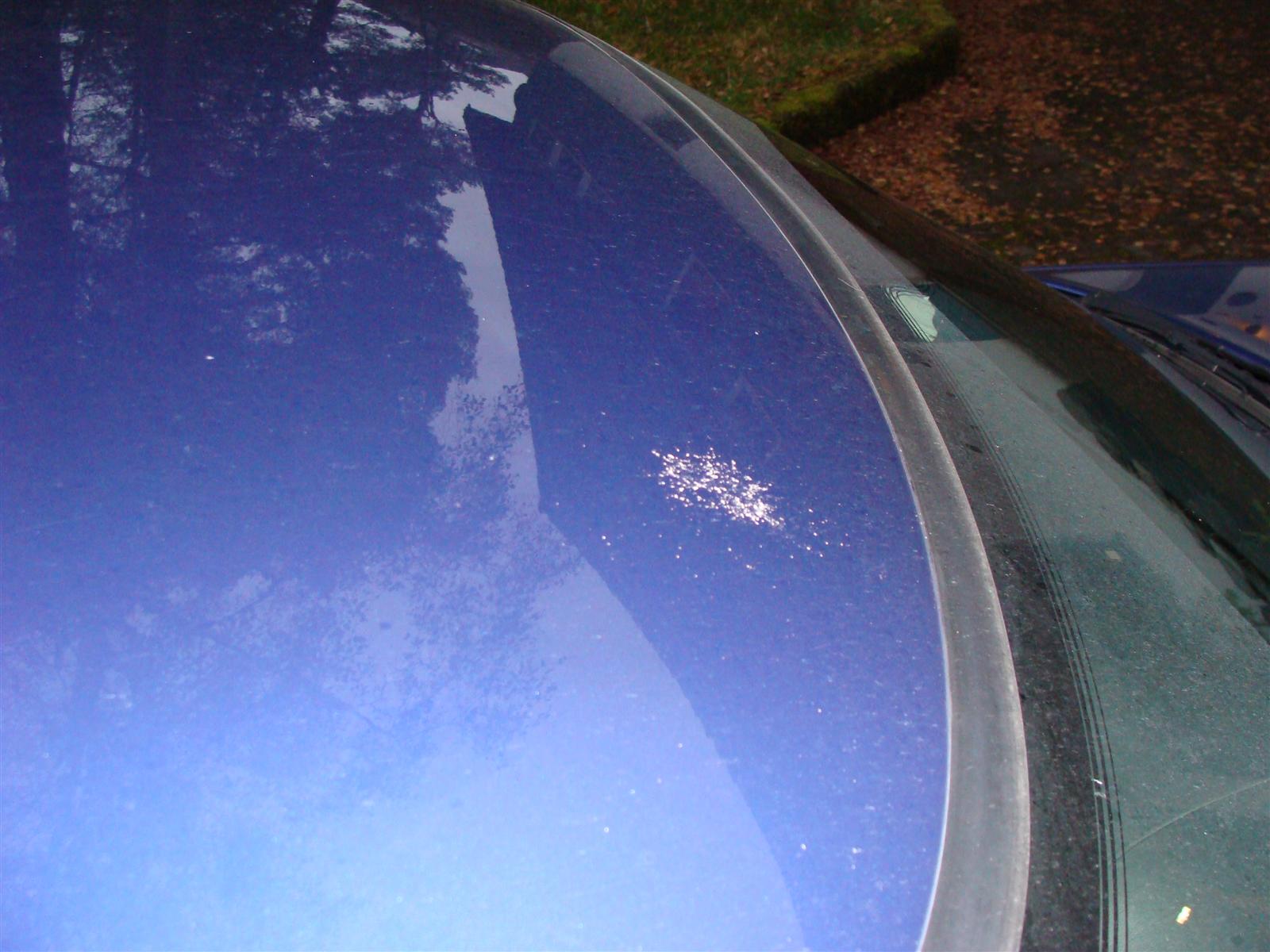

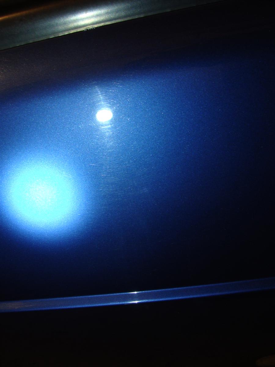

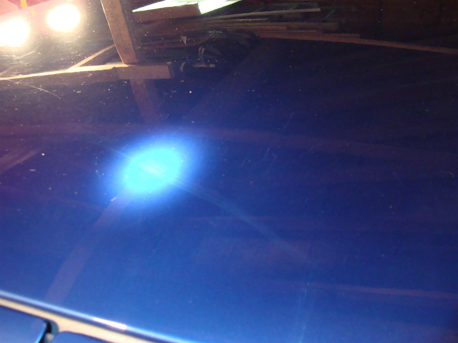

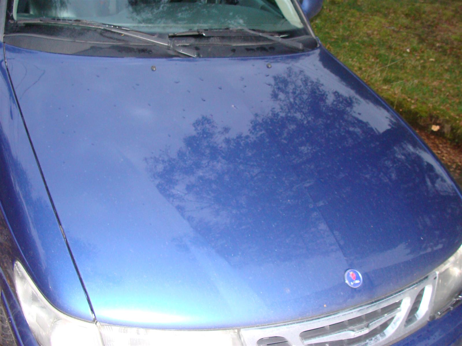

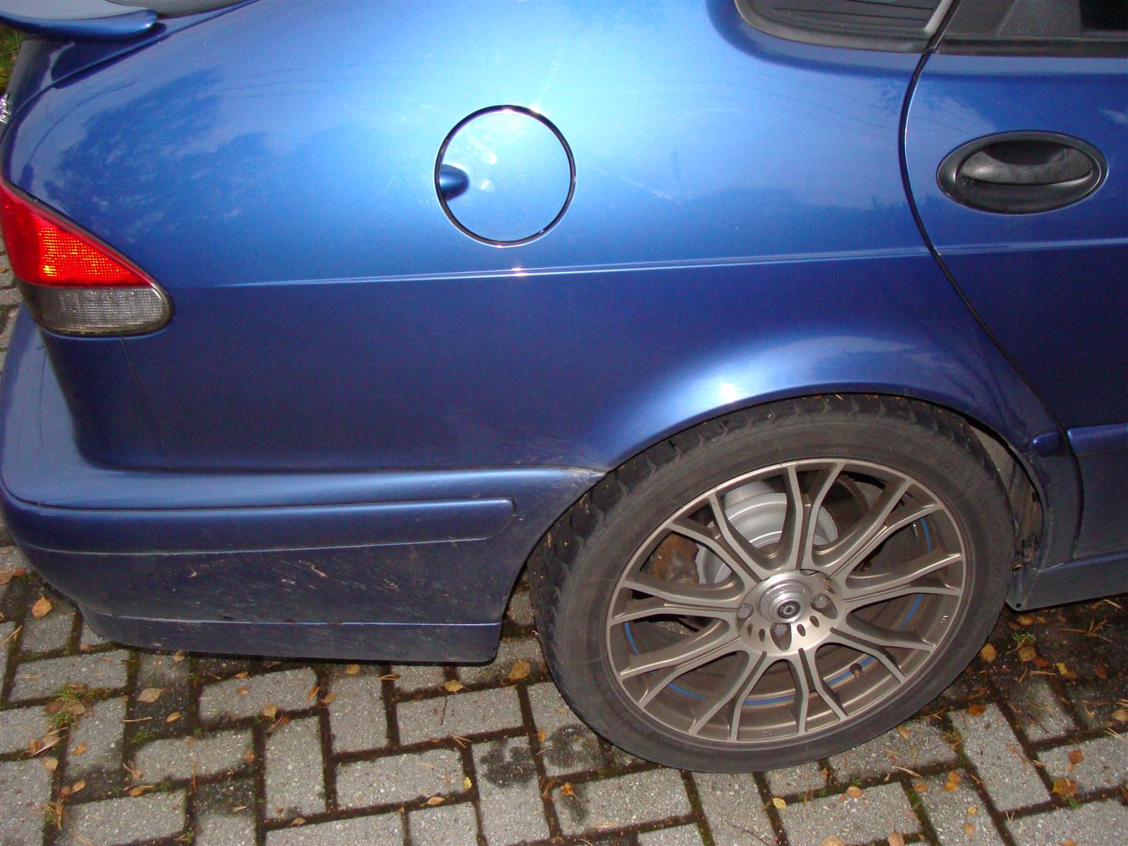

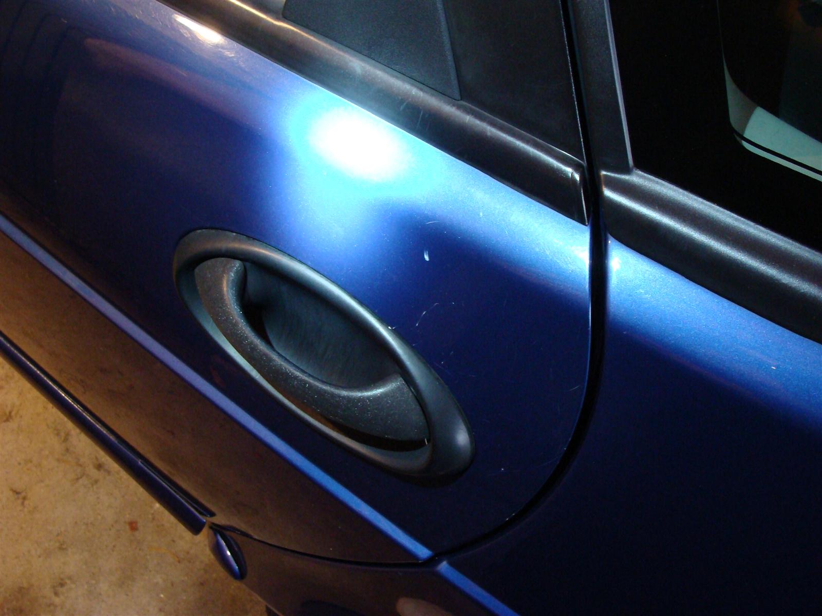

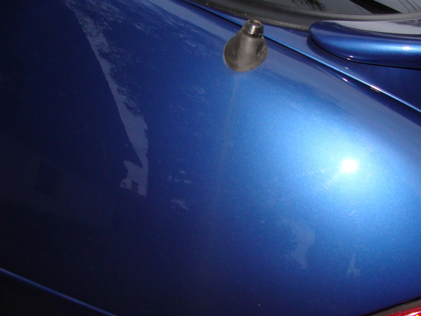

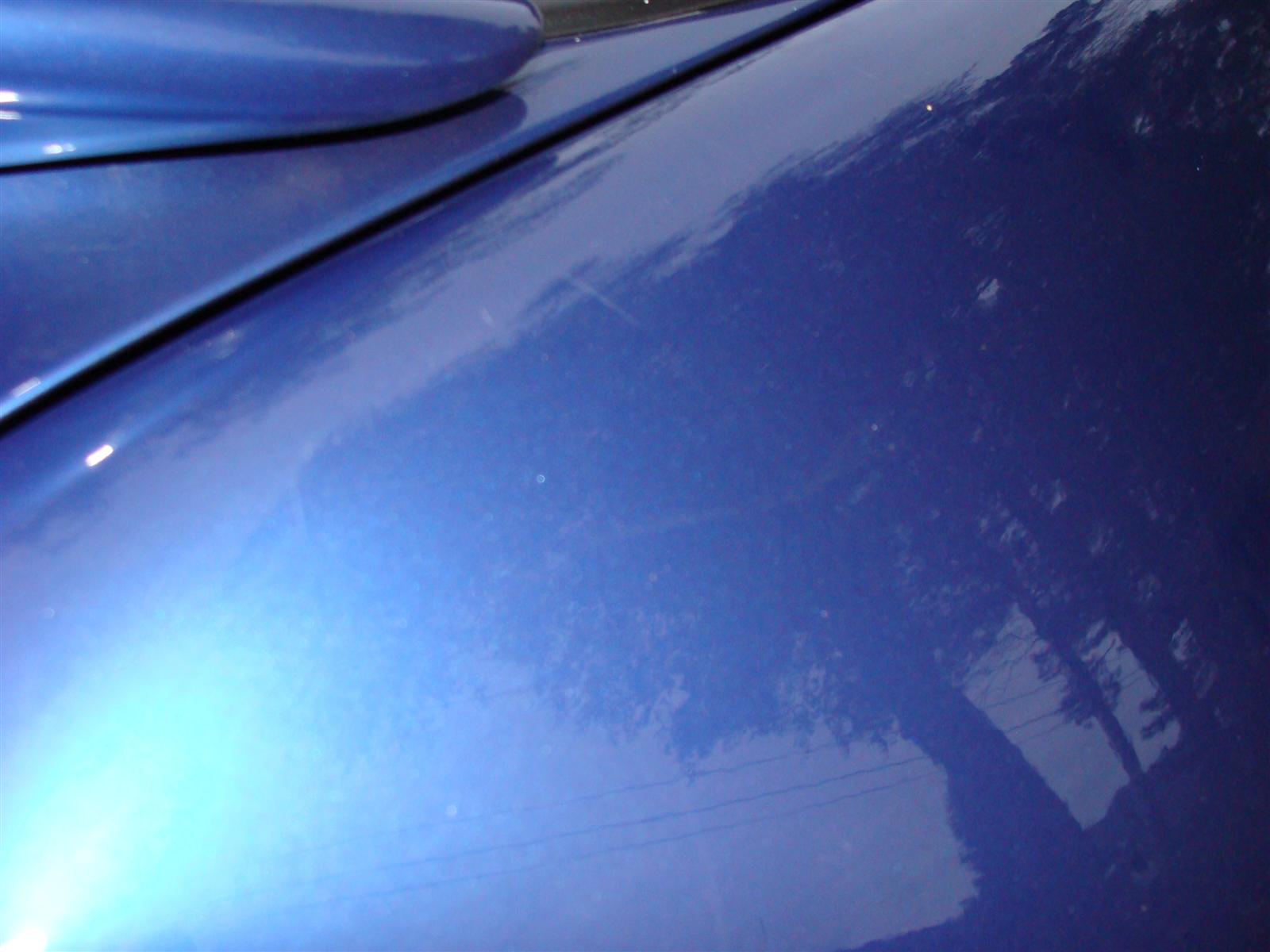

Kom på plass ca elleve om morgenen og gikk i gang med å inspisere lakken med en gang.

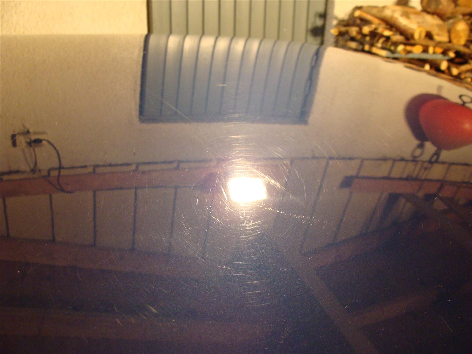

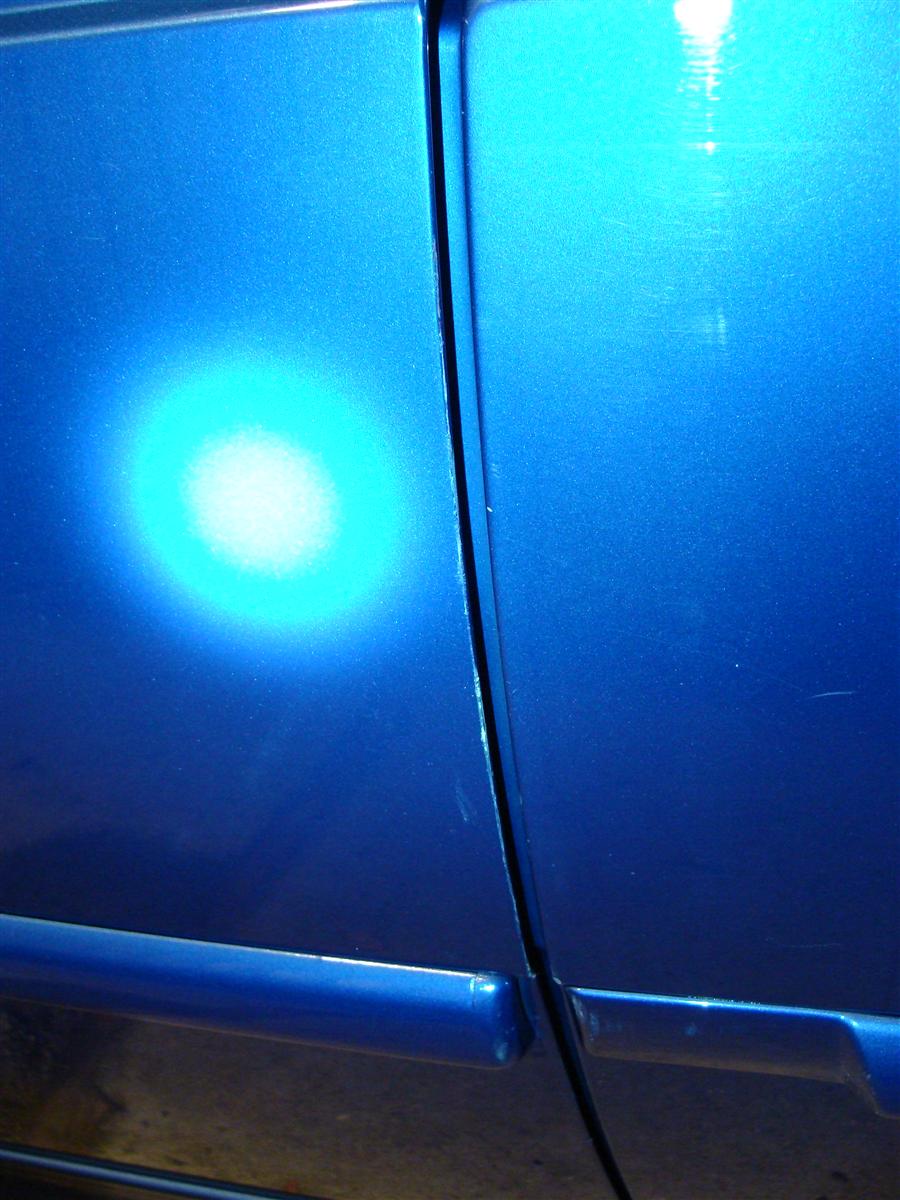

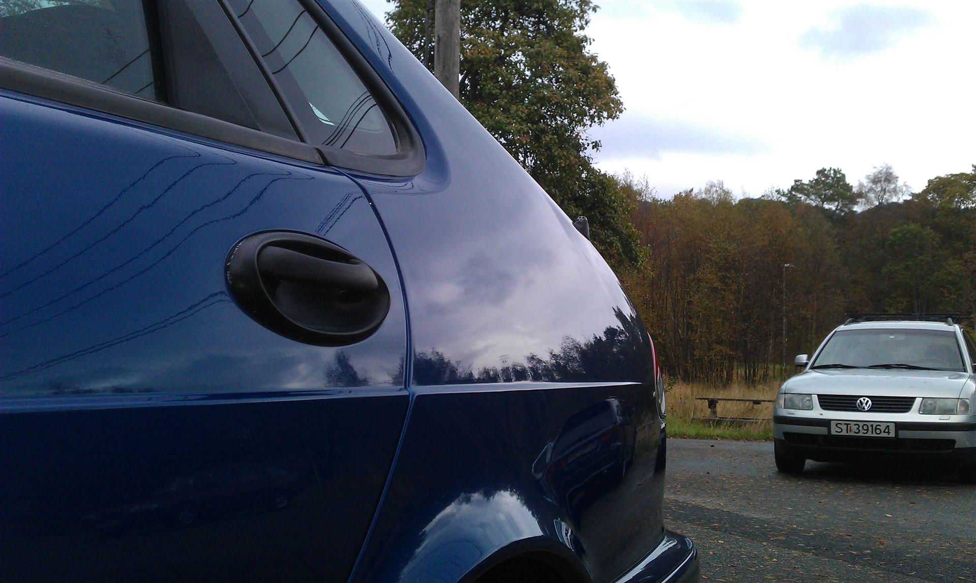

Inspeksjonen viste helt ville forekomster av steinsprut, swirls og RDS over store deler av tak og panser, samt her og der på andre paneler. Jeg ble overbevist om at "SE" i modellbetegnelsen var nødt å bety "Steinsprut-Edition", for dette her var helt vilt. Det var steinsprut på frontfanger, panser, forskjermer, tak, frontrute, alle fire dørene, bakfanger og bakluke, samt en av siderutene. Er det mulig?
Bilen så i korte trekk ikke ut.

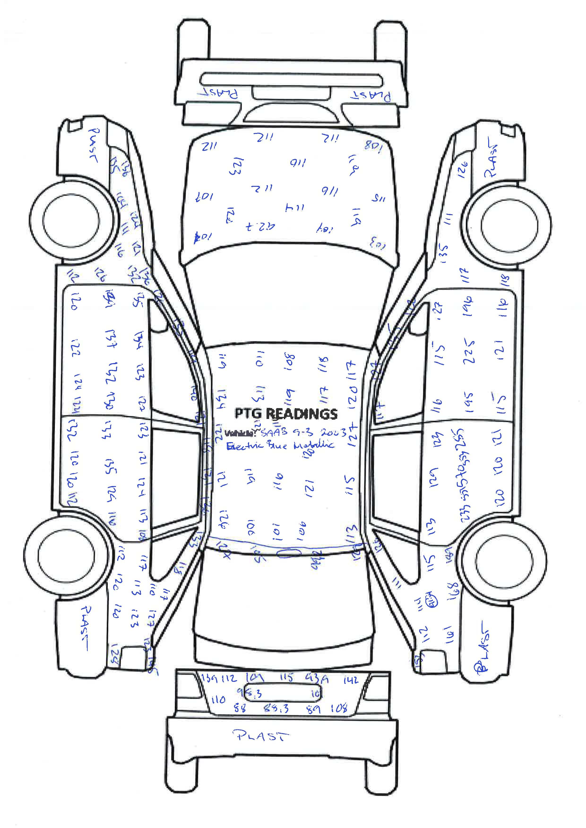

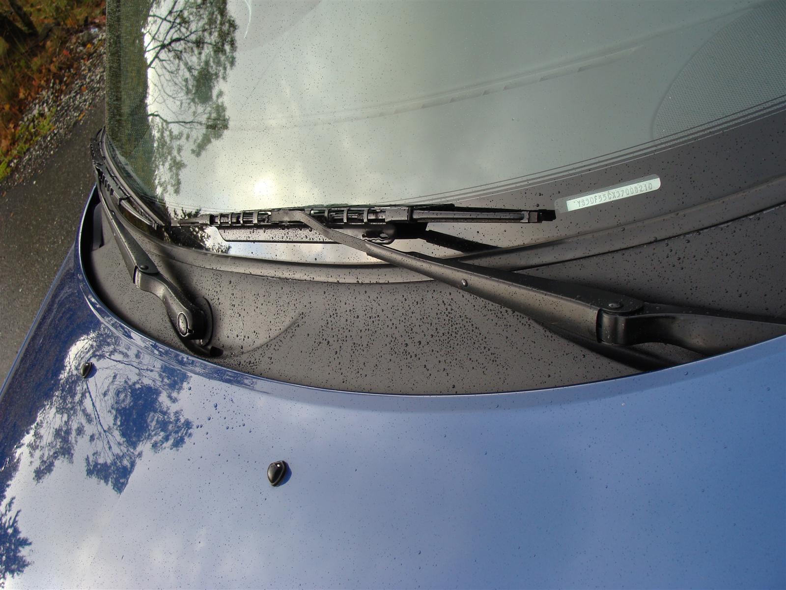

Fant frem PD8'en og begynte å notere lakkdybder. Det varierte mellom ca 110µm og 130µm over hele fronten av bilen. Bakluken hadde ~90µm, mens midterste felt på passasjerdørene hadde målinger over 230µm. Midt på bakdør på passasjersiden fant jeg målinger på opp til 570µm, så der har det tydeligvis vært en bulk som har blitt pent sparklet over.
Fangere, spoiler bak og speilhus var av plast, så de ble det ikke målinger på. Jeg gikk (sannsynligvis feilaktig) ut fra at frontfangeren ville ha ca samme lakktykkelse som resten av fronten, og bakfangeren ville nok ha ca det samme som bakluken.

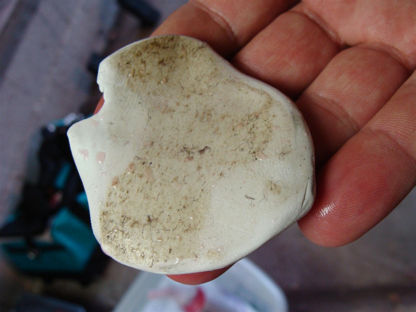

Omsider var det på tide å sette igang med poleringen, men først var det tid for claying.
Da jeg hadde en klump igjen av den hvite Megs-clayen fra forrige gang brukte jeg denne først. Dette var også en fin anledning til å teste CG sin flytende rosa tyggisguffe (Speed Wipe Spray Wax & Quick Detailer) som claylube. Ganske udrøyt produkt, men det er også fullt mulig at jeg brukte det feil og dermed altfor mye... det gikk hvertfall med over en halv flaske av stoffet, og hele garasjen luktet rosa og klissete.

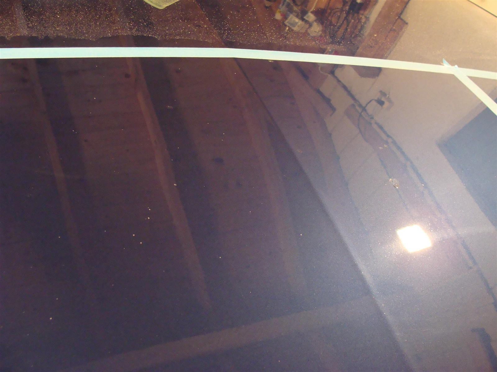

Clayet panseret og fant mye dritt der. Brettet og knevjet og gikk løs på taket og fant like mye dritt der. Brettet og knevjet enda en gang og tok venstre framskjerm fordør og bakdør. Deretter var det på tide å bytte clay, for da tøt det møkk ut alle steder. Dette var da en glimrende sjanse til å teste eBay-clayen. Åpnet en pakke og ble møtt av en lukt som minnet litt om plastilin, men konsistensen var riktig helt til jeg rev av en bit. Den var veldig kornete og grov i strukturen, men etter litt bearbeiding ble den bra. Den oppførte seg som clay skal og fjernet mye dritt fra lakken, og det er jo hele poenget. Til 36 kroner for 160 gram var det ikke noe å si på prisen heller. Resten av clayingen foregikk uten dramatikk, og lakken ble smooth og fin.
Clay etter halve panseret:

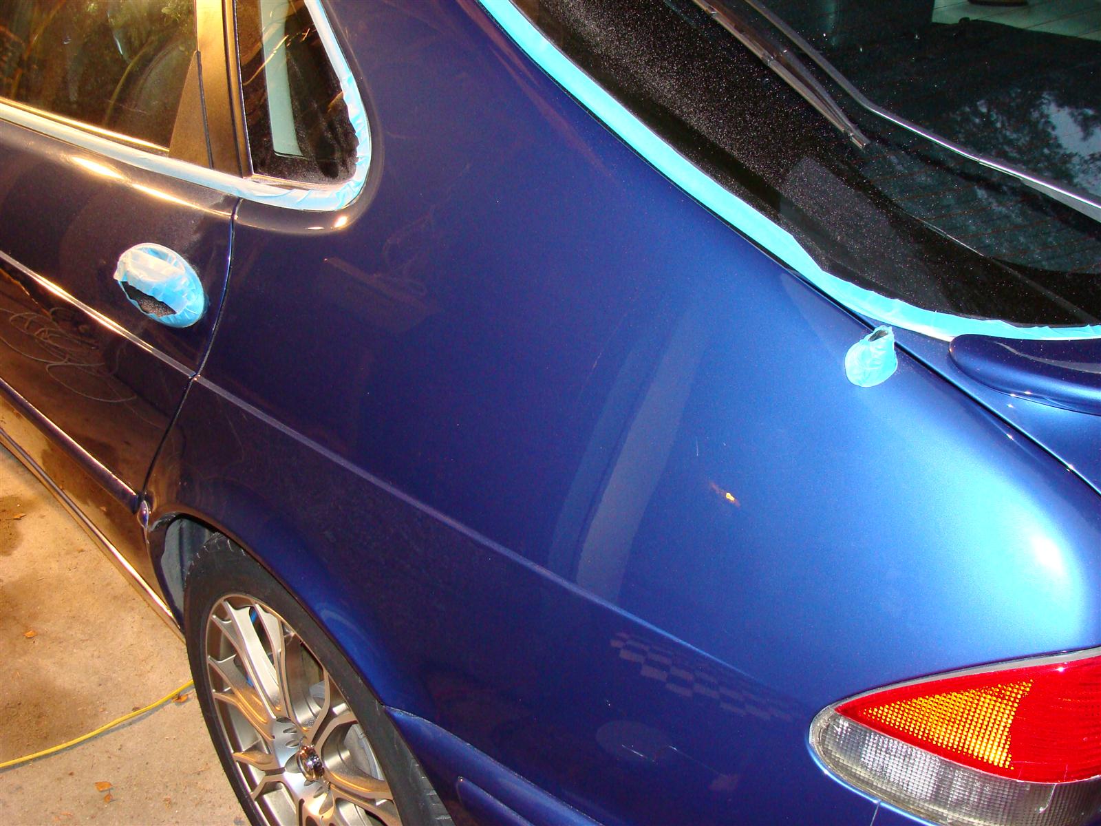

Tørket kjapt av med en CG Ultra Plush-klut, og så var alt klart for maskering.
Tapet opp det som var av gummilister, lykteviskere, plast og ting som ikke skal ha polish på seg. Møkkajobb som vanlig, men det må gjøres.

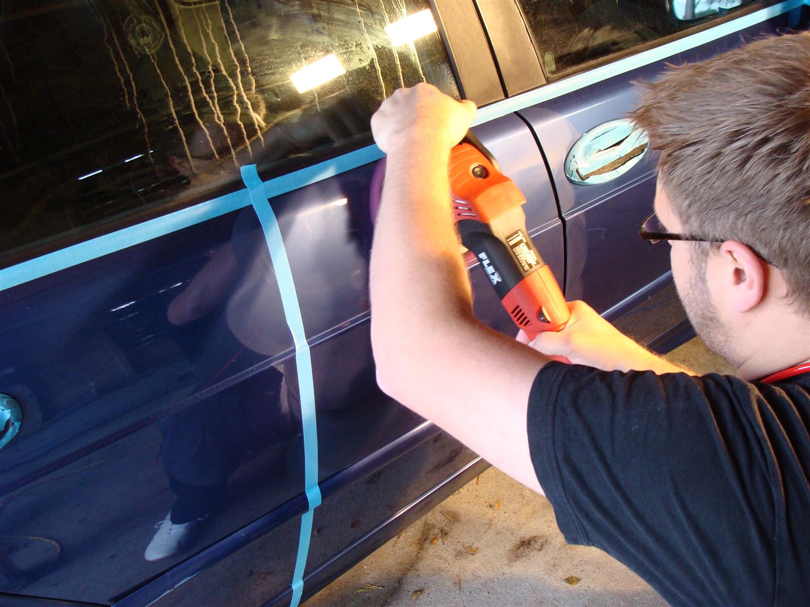

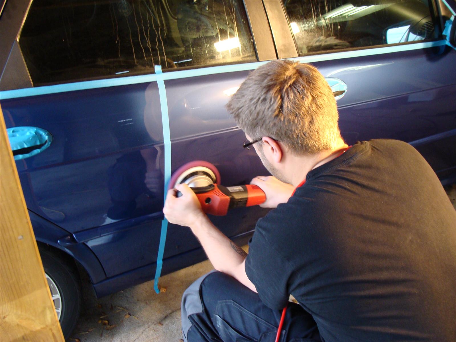

La frem både Flexen og Makitaen og tenkte at jeg skulle kjøre roterende til en forandring.

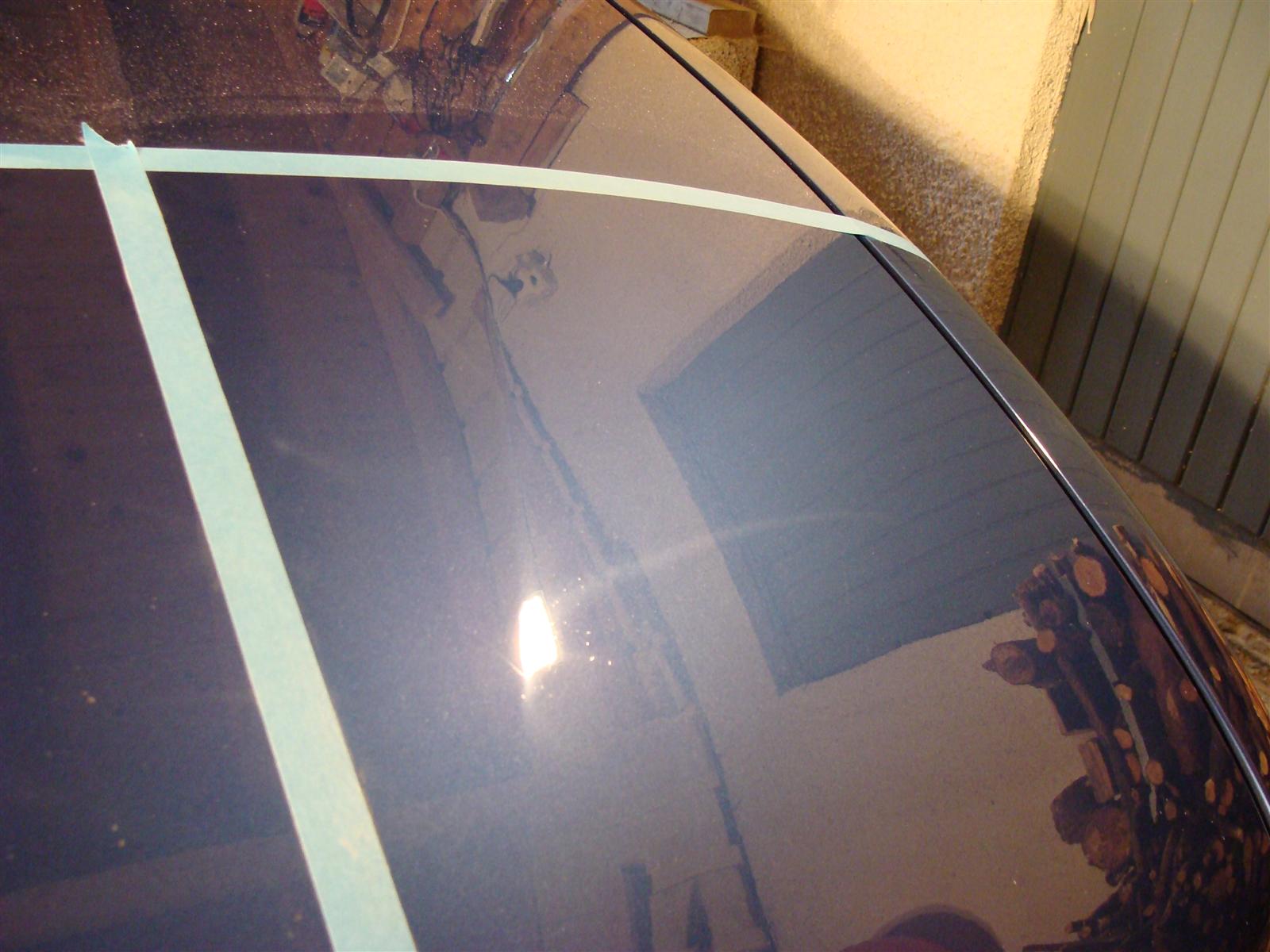

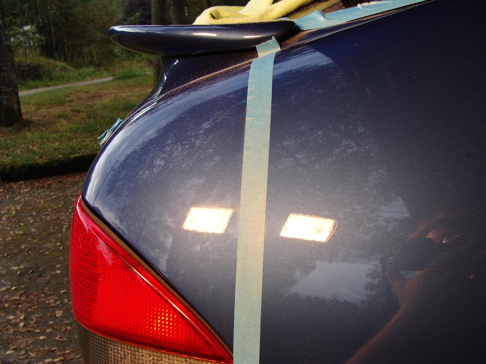

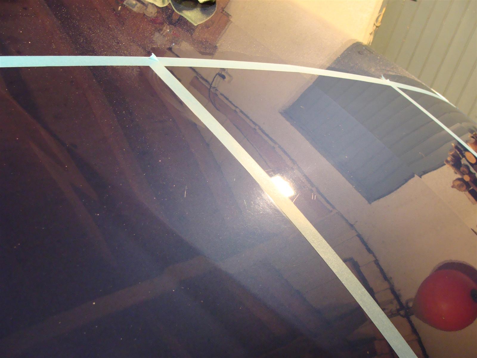

Jeg tapet opp tre testfelter på panseret og begynte å planlegge komboer.
Siden man skal begynne forsiktig, skrudde jeg på Festool medium bakplate og fant en orange Scholl-pad og ladet denne med Scholl S17+. Kjørte en runde på et ca 40x40-felt. Padden var umulig å kjøre, mye hopping og sterk høyredragning. Løftet av, kjeftet på padden og prøvde en gang til. Padden tok kritikken og var mye mer medgjørlig denne gangen. Gode greier, dette går veien, tenkte jeg. But no. Tørket av produktrester og fant holo heaven, men det hadde skjedd ca ingenting med swirls. Yey.
Ladet en ny orange pad med S3 Gold og kjørte feltet ved siden av. Tok en del mer, etterlot seg en del holos, men finishmessig var det fremdeles et drøyt stykke fra gevinst.
Begynte å tenke litt, og kom på at jeg hadde kjøpt hvite Scholl Spiderpads. Hentet en hvit/svart spiderpad og klinte den på, ladet med S3 Gold og gav gass på feltet jeg hadde kjørt S17+ på. Bingo! Fjernet alt av swirls, mye RDS og etterlot seg en holofest av en annen verden.
Kom frem til at dette kom jeg aldri til å klare å rydde opp i, rett og slett fordi jeg kom til å ha så vondt i ryggen at jeg ikke kom til å orke. Jeg måtte ha en trygg kombo som ikke etterlater seg holos men som er fin nok til at jeg kan gå rett på finishing polish, evt LSP.
Flyttet spideren over på Flexen og tok et uberørt felt med den, og fant forsåvidt komboen jeg var ute etter. Problemet var at paden ikke likte å kjøres på Flexen og truet med å falle fra hverandre. Dette funket dårlig, og jeg begynte å lure på hvor reservekannen med bensin sto hen...
Sjekket i boksen og så over hva jeg hadde av pads: Masse orange Scholl, noen blå Scholl, svarte Scholl, noen CG HEX-LOGIC-pads av forskjellige typer, men jeg ble ikke noe klokere.
Heldigvis hadde jeg skrevet ut pad/polish-ruletten til Scholl, så jeg kikket litt på den og fant ut at S3 Gold kan kjøres med stort hell på ull, hvit/svart spider, burgunder og blå pad på veldig oppskrapet lakk. Burgunder pad, ja... jeg kom plutselig på at jeg jo fikk med en stor, burgunder Scholl-pad med polish-settet og gravde den frem fra esken. Full av håp og smålig religiøs i gjerningsøyeblikket klasket jeg den på Flexen, ladet med S3 Gold og tok en runde med den. Bingo!

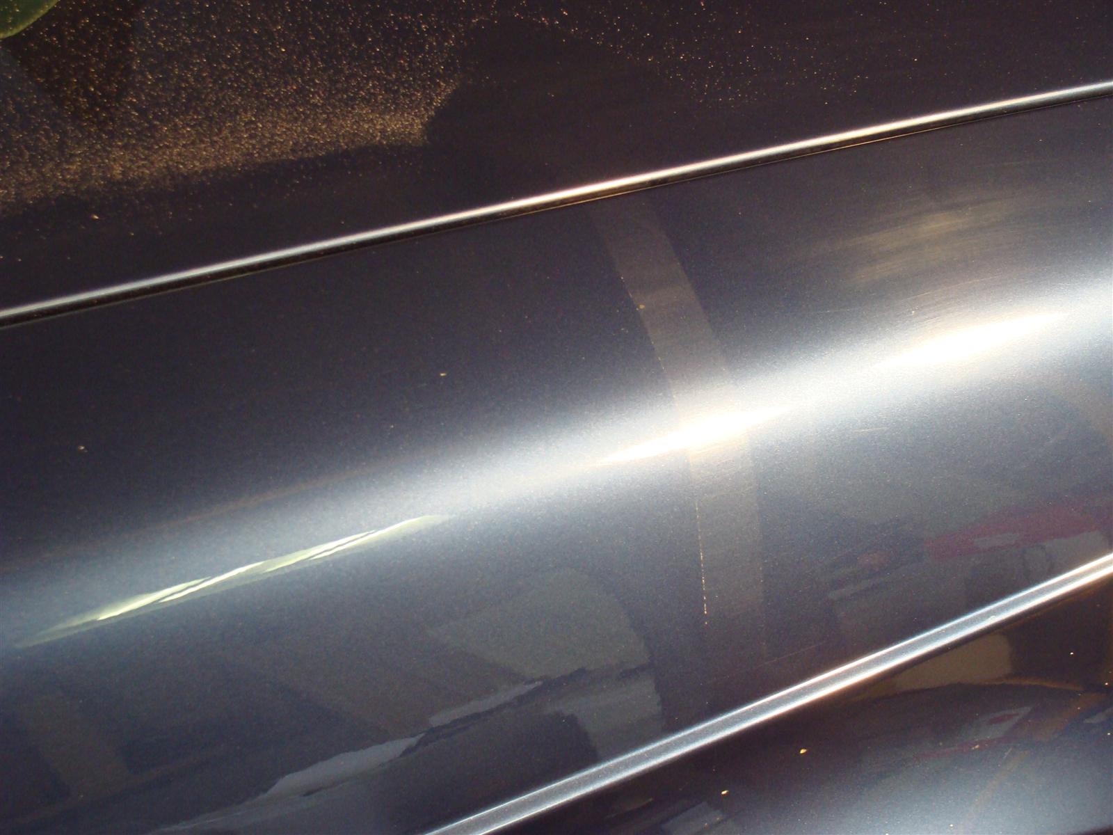

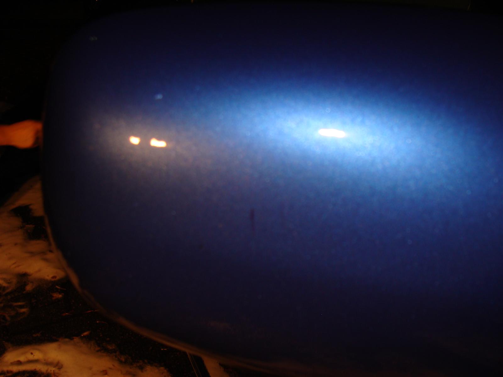

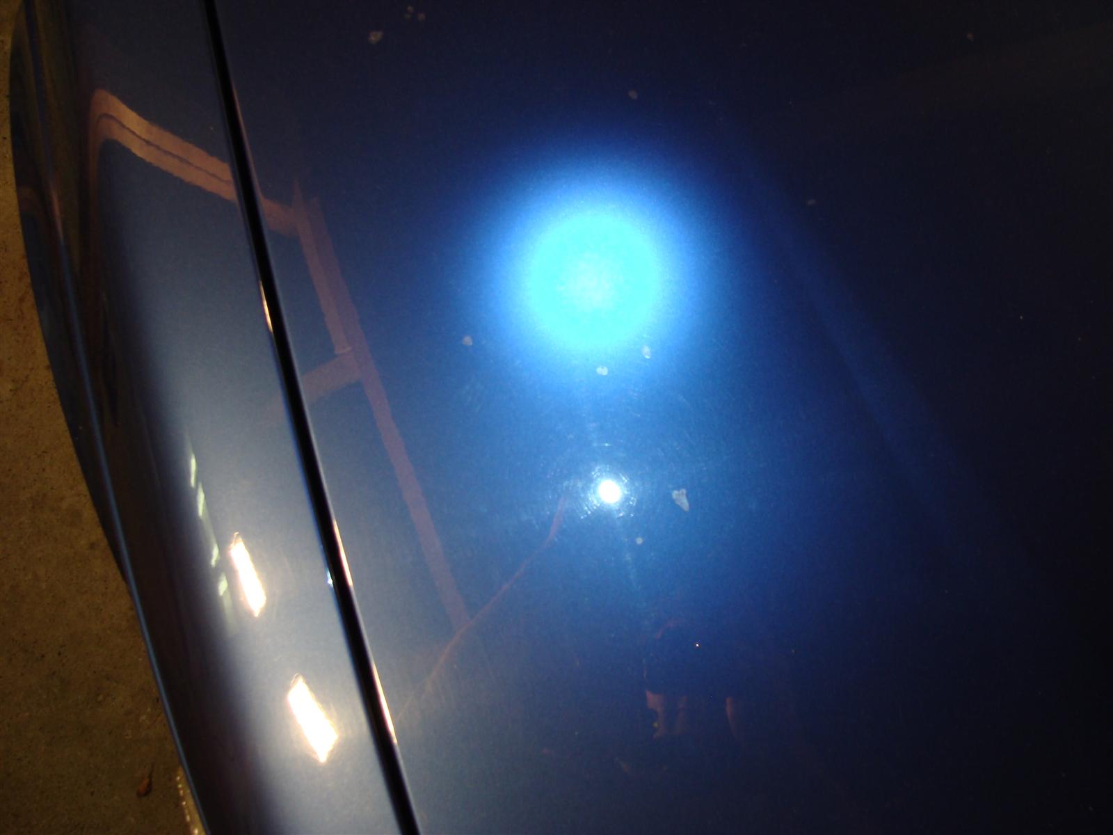

Scholl S17+ på orange Scholl og roterende:
Scholl S17+ på hvit/svart Scholl spider og Flex DA:

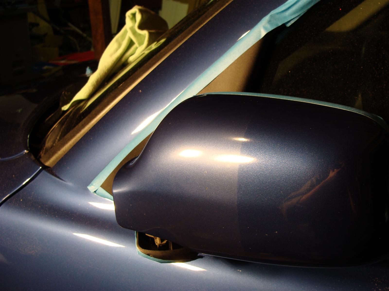

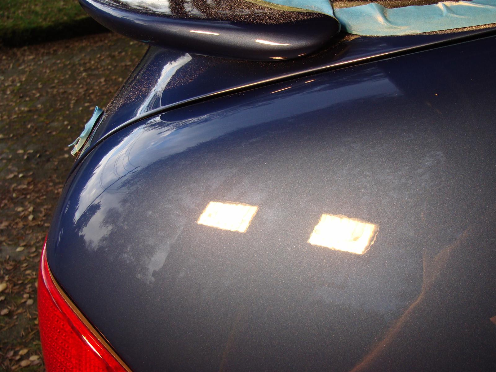

Ubehandlet til venstre, S17+/hvit/svart spider og Flex DA-behandlet til høyre:
Scholl S17+ på hvit/svart spider og roterende til høyre, burgunder Scholl og S3 Gold til venstre:

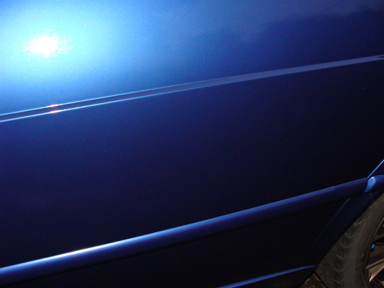

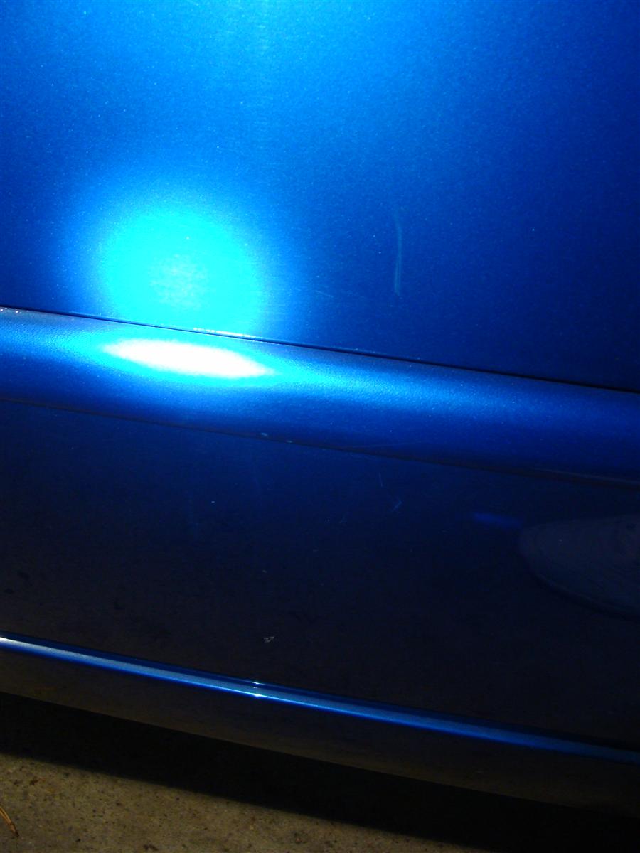

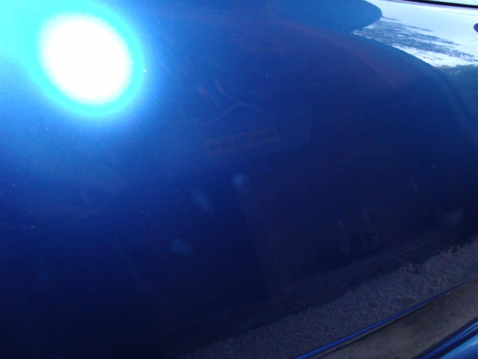

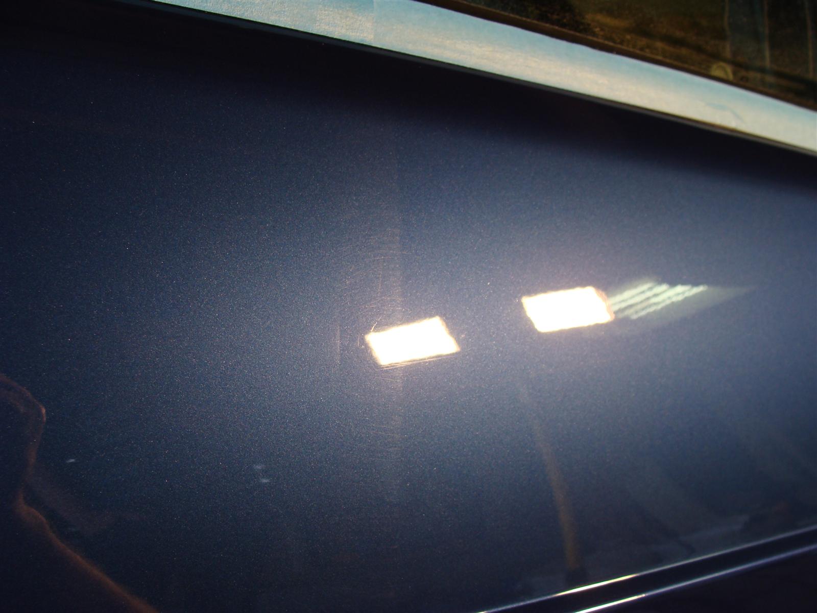

Dette tok hardt nok til at swirls forsvant, mye av RDS forsvant og, ikke minst, det ble holofritt og glansfullt. Dette ble vinnerkomboen, så for å feire tok jeg en 9-timers seiersrunde på hele bilen.
Her og der måtte jeg til med Makitaen og en liten hvit/rød spot-spider-pad for å fjerne ekstra gjenstridige riper, og lakken fikk jo hologrammer bare den så skyggen av Makitaen... heldigvis var det trøst å finne i Flex+burgunder, så med noen trøstepass av den ble alt bra igjen.
Lakken varierte fra knallhard til klissete, gjerne innenfor samme panel. Tidvis var det vanskelig å styre Flexen, og jeg klarte å lage holos her og der med den, så da ble det strafferunder og dask på lanken. Alt i alt gikk det bra, og komboen jeg hadde funnet var generelt veldig behagelig å jobbe med. At den etterlot seg en (i mine øyne) LSP-klar overflate var jo heller ikke dumt.
Spredde i kjent stil på 1, og etter en del famling kom jeg frem til at 5-7 pass med voldelig mye press gjorde susen. Gladvolden ble etterfulgt av 2 pass med moderat press, deretter 1-2 pass med lite press, og det ble riktig så vakkert.

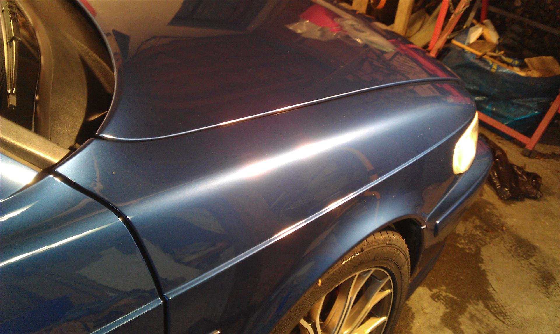

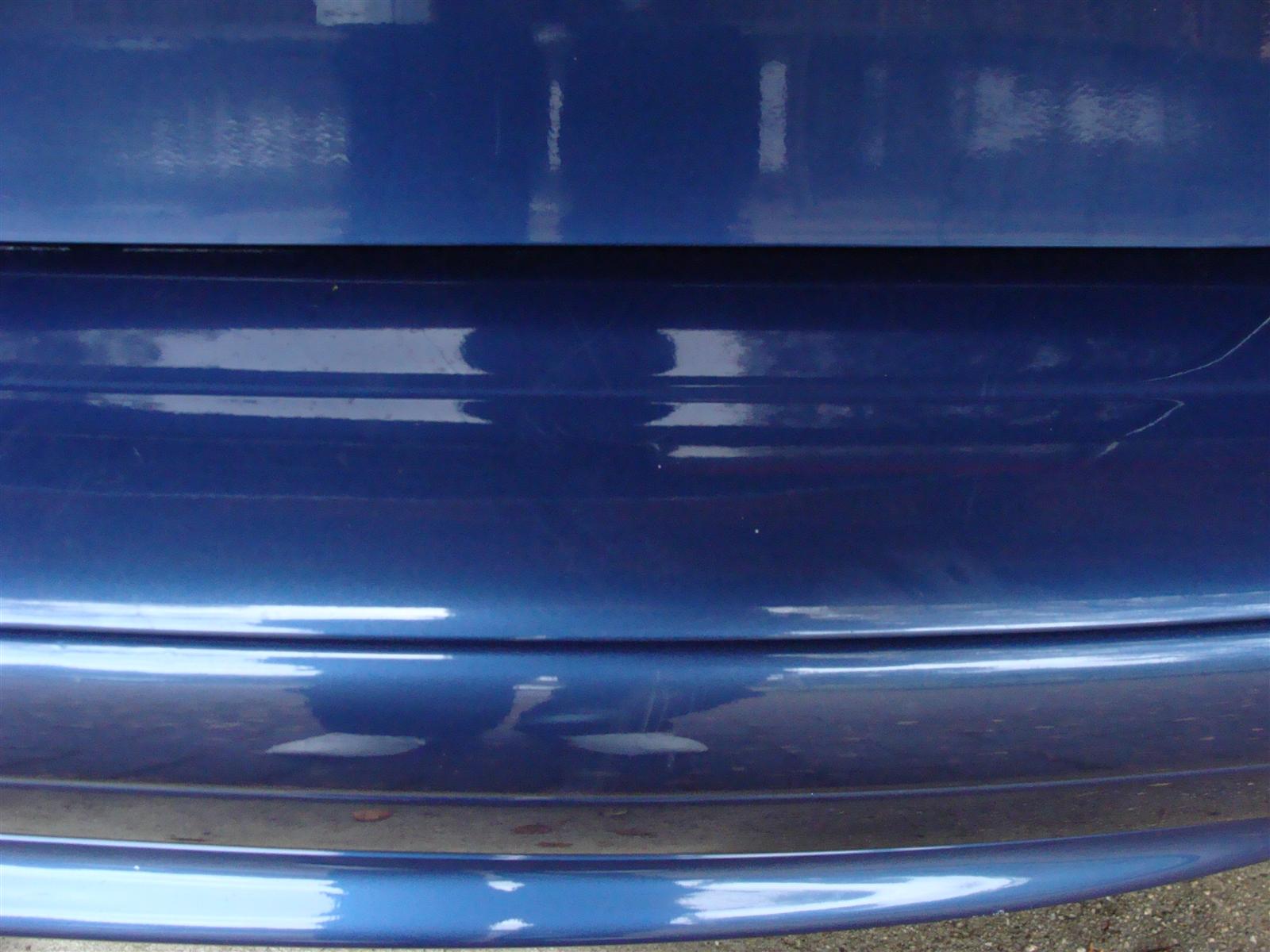

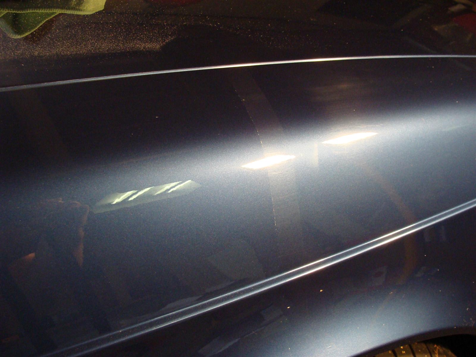

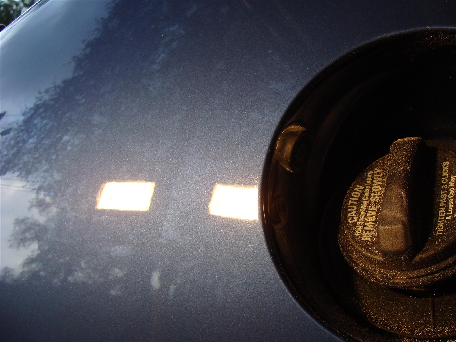

Gikk over hele bilen med Scholl CF02 og MF og tørket poleringsstøv og sjekket for holos. Kunne ikke se noen, men så var det mørkt, lyset var rart og jeg var trøtt som et fly. Klarte ikke helt å slå meg til ro med at det ikke var noen der, og bestemte meg for å se på det dagen etter.
Jeg skulle gjerne hatt en dag ekstra til polering slik at jeg kunne gått over med S40 for bedre finish, men det får bli neste gang. Halv elleve ble jeg hentet av eier og kjørt hjem.
Litt random bilder og noen 50/50:

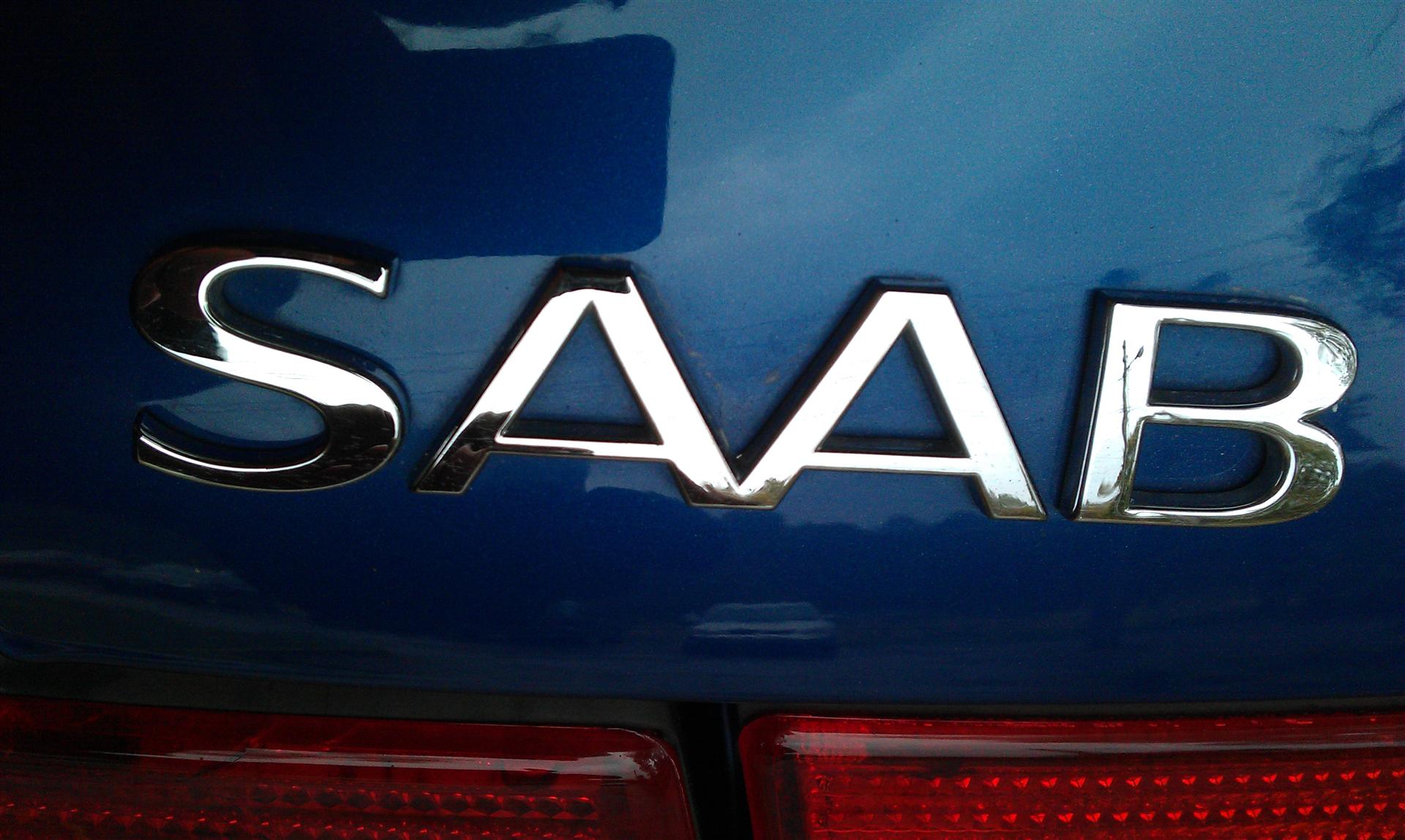

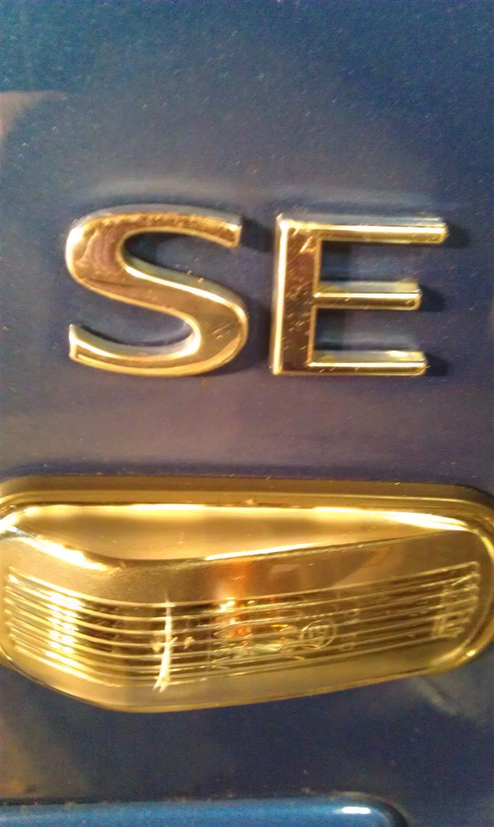

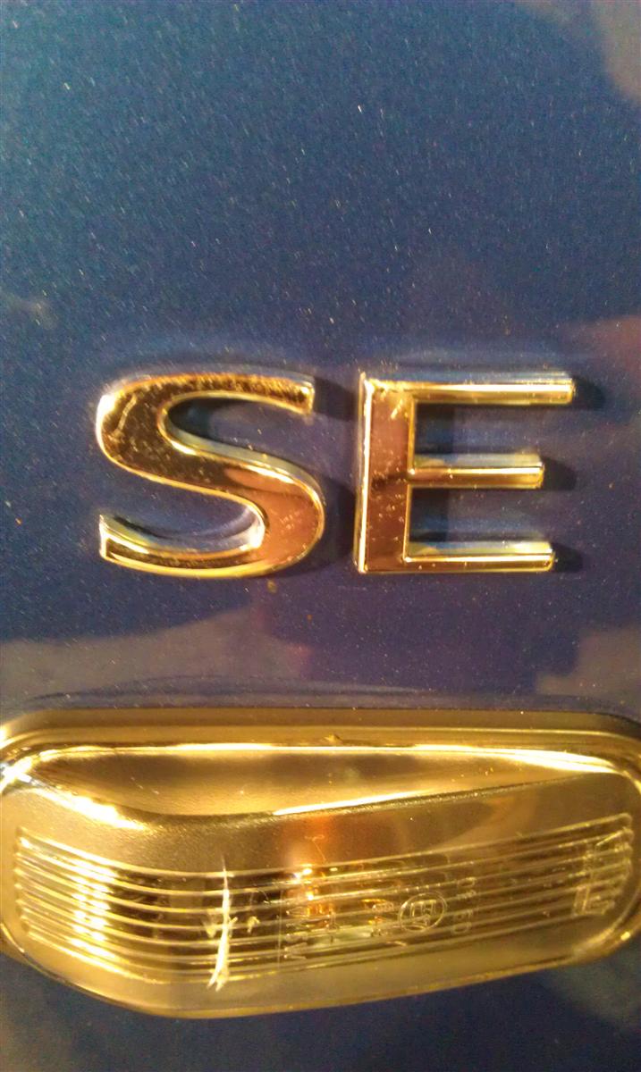

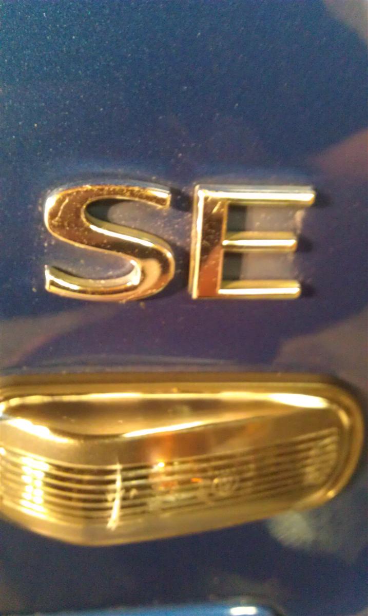

Litt pirkearbeid rundt emblemer:

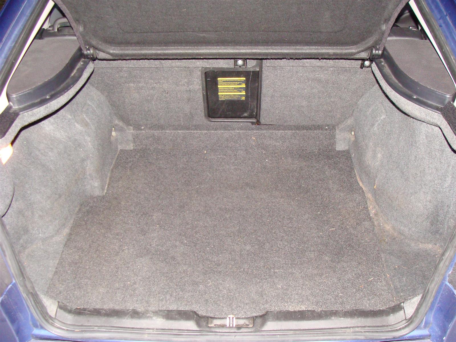

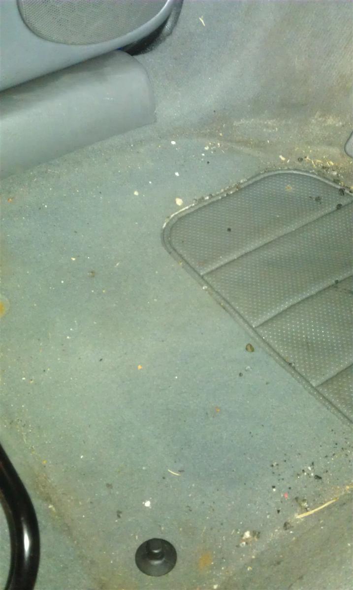

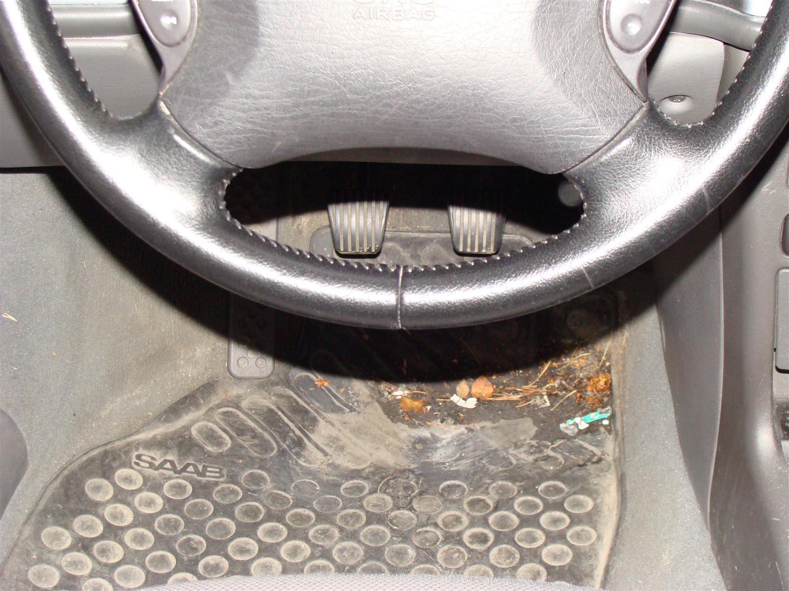

Mens guggen lå og koste seg på lakken fant jeg frem Foma PowerVAC'en og monterte den. Gulvmattene ble røsket ut og druknet i en sinna blanding av Surfex HD 1:3 og konsentrert Grime Reaper (det var mudder på den ene matten). Dette lå og søyet noen minutter mens jeg lette etter en passende børste. Valget falt på en Mothers interiørbørste som sporenstreks ble kommandert i arbeid på mattene. De gikk fra grå med skitt på til jevnt bajsebrune, og ble spylt rene med HT. Deretter ble de dandert pent rundt om i garasjen for å tørke.
Tech Wax'en ville ha litt mer tid på seg så jeg gikk i gang med å støvsuge interiøret. Et par pscht med tynn Green Clean (1:20 eller noe sånt) på de aller verste flekkene og litt gnikkings med den andre Mothers interiørbørsten, så ble det bra. Det var noen veldig innbitte flekker igjen, men tiden begynte å løpe fra meg, så de får jeg ta ved neste korsvei (men jeg gråt meg i søvn likevel).
Fomaen slurpet lystig i seg både 50-øringer og lodotter, drops og grus fra alle mulige kriker og kroker. Jeg kom i skade for å løfte på sitteputene i baksetet, fant litt knask og plutselig ble det rent der også.

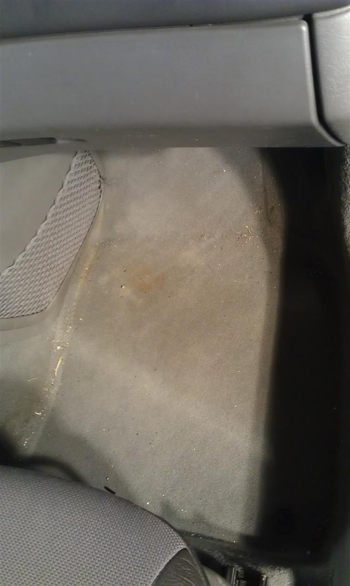

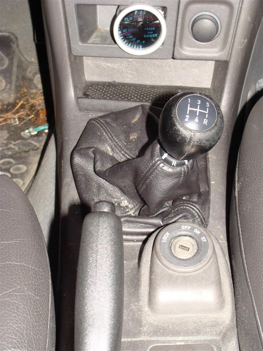

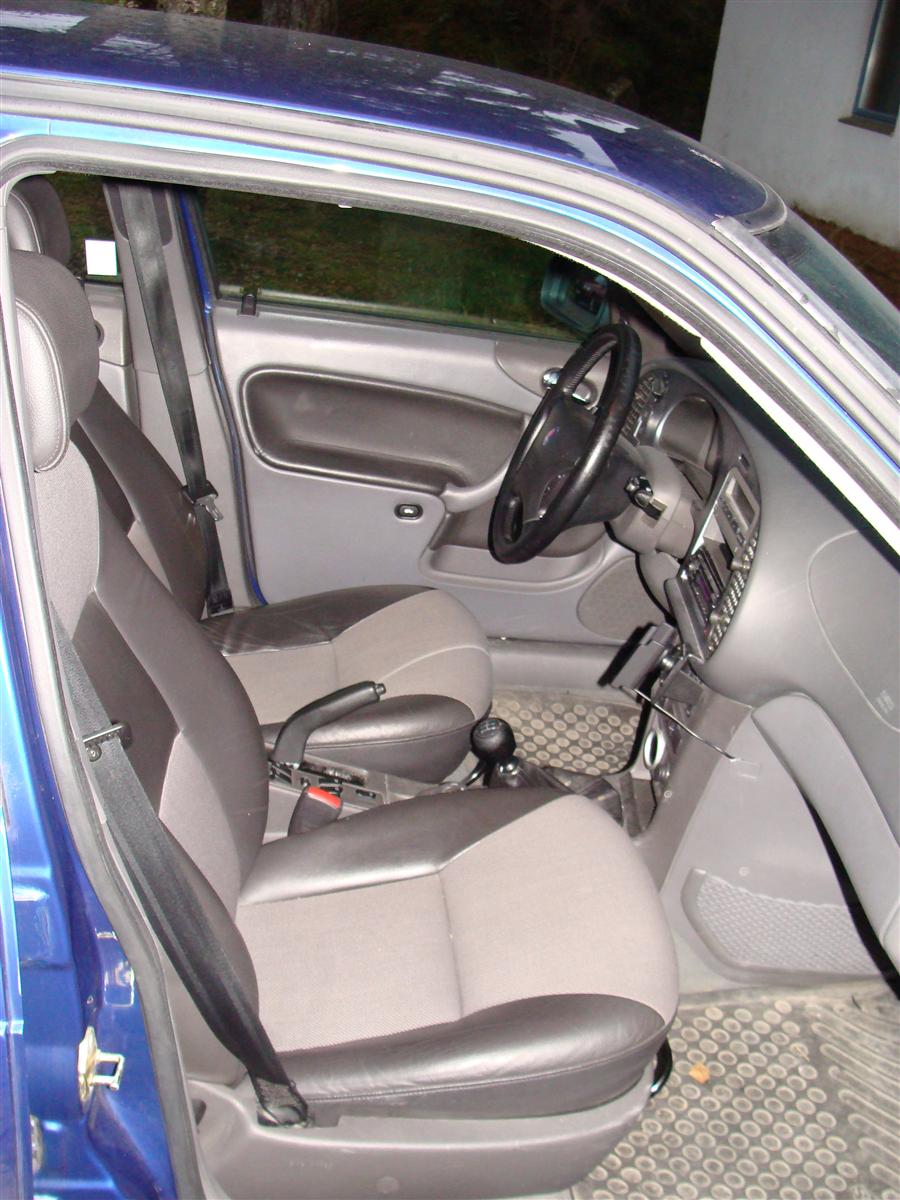

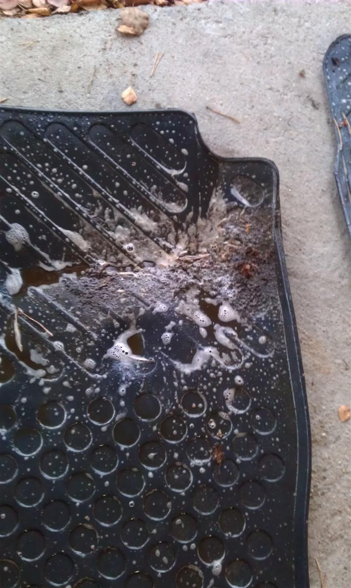

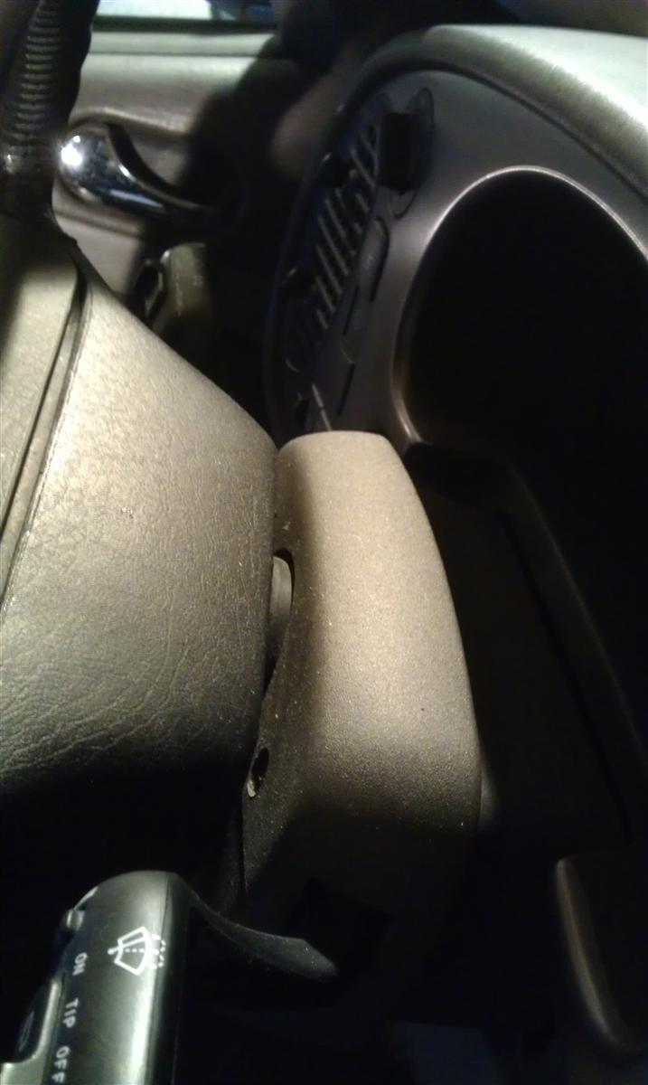

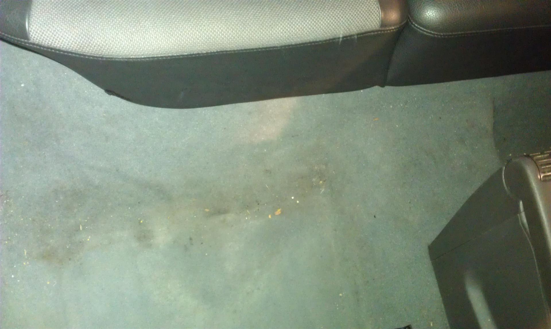

Resten av interiøret sto så for tur. Jeg fant frem en pose Nanolotus Engros MF, CG Detailing Sticks og Scholl SPAM og begynte å pirke på trange steder. Noen dusj her og der og tørking med MF og vips var kupeen ren og velduftende. Setene fikk en runde SPAM+MF, og dette dro ut en del skitt. Jeg gikk med tanker om full interiørrens, men det var dette med tiden igjen, da...
Eier hadde ytret at "husk at jeg blir fornøyd LENGE før du blir det, så ikke slit deg ut", så jeg satset på at han mente det han sa og at det ville være bra nok for ham, selv om jeg selv egentlig ikke var helt fornøyd.

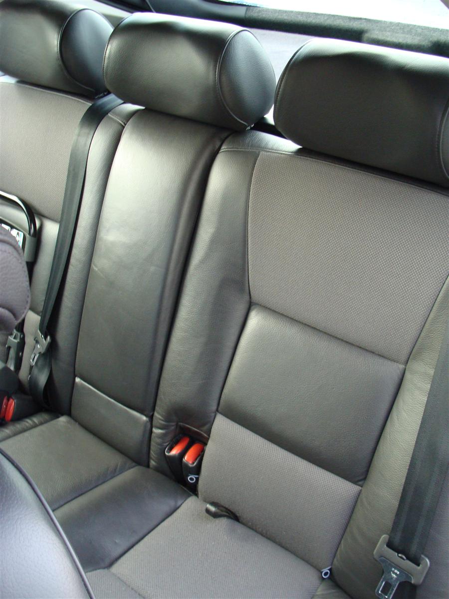

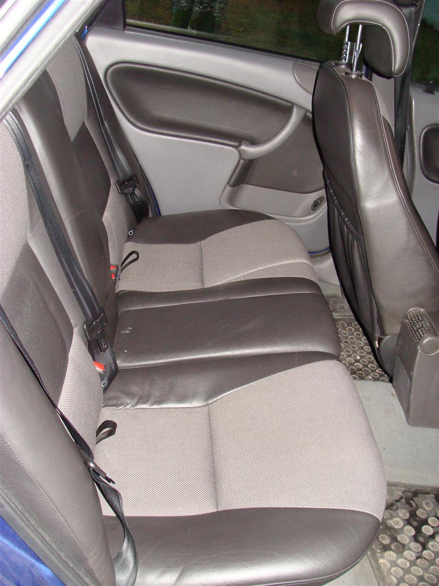

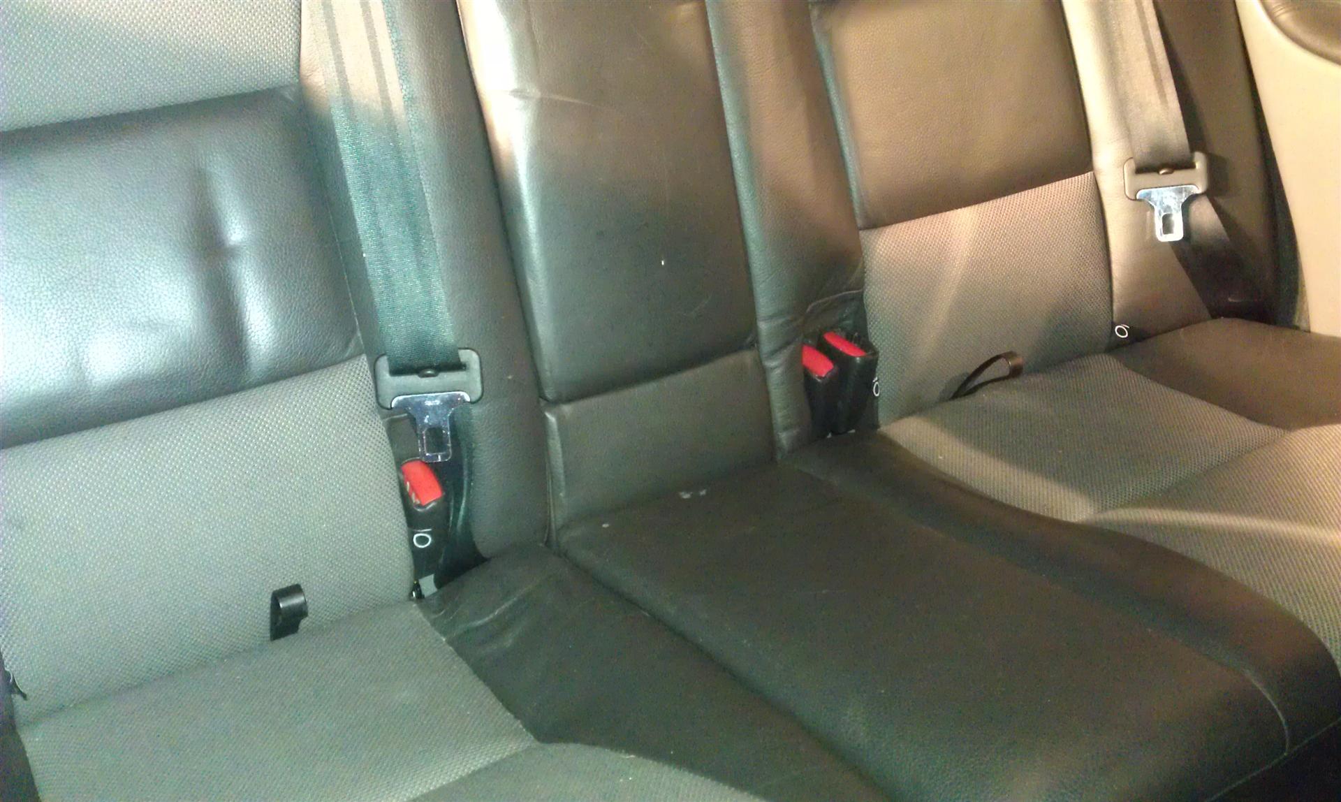

Baksetet hadde noen mystiske hvite flekker jeg ikke vil spekulere i hva var for noe. En dusj SPAM og frisk agitering med MF fikk dem hvertfall vekk.

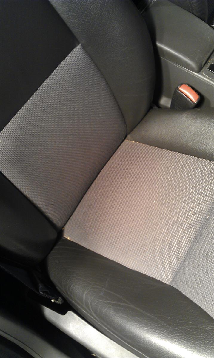

Bilen har delskinnseter, men jeg var ikke sikker på om det var skinn-skinn eller kunstskinn. Alt ble uansett dusjet med SPAM og gnukket rent med MF. Plastdetaljer og interiørdeler fikk samme behandling, og til slutt luktet bilen riktig så friskt.

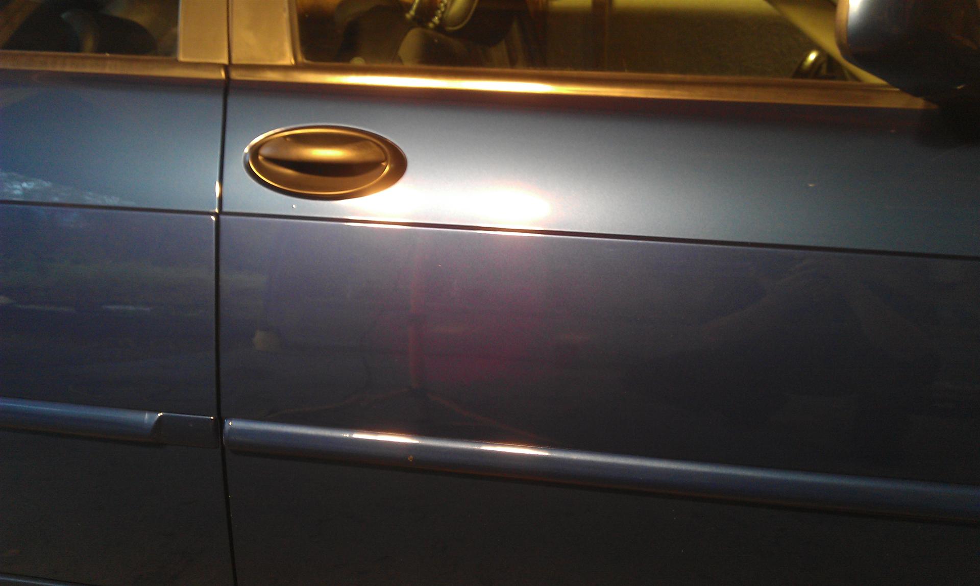

Da var det på tide å legge andre lag LSP.
Siden jeg ikke har hatt anledning/tid/overskudd/landlov til å ta min egen bil enda (ja, jeg skjemmes og gremmes) valgte jeg å ta jomfruen på Chemical Guys Pete's '53 Black Pearl. Denne voksen skal i følge reklamen gi en sinnsyk glans, glød og wetlook, så jeg var veldig optimistisk.
Dro frem en rød "Softest Applicator Pad" og sto et øyeblikk og lurte på om jeg skulle prøve meg på å legge voksen med maskin. Kom frem til at nope - dette er kosekosejobben som virkelig kompletterer alt det andre arbeidet, så det skal gjøres for hånd. Som tenkt, så gjort.
Paden gikk i krukken og ble primet med voks, og så var det bare å legge tyyyyyyyyyyyynt på over hele bilen. Etter 20 minutter ble den buffet av med en Scholl Micro Plus-MF. Jubelfluffy og supermyk koseklut. Mmm, deilige kluten...
Voksen fikk så ligge og kose seg i fred i ca 20 minutter mens jeg kjørte for å kurere abstinenshodepinen min med kaffe.
Vel tilbake - uten hodepine - fant jeg frem Polytrol og pensel og penslet alt av plast: Skvettlapper fremme, deksel nedenfor frontrute, lister på sidene av frontruten, dørhåndtak, trekantene til speilene, vinyllister på B- og C-stolper, viskerdeksel bak, antennen på taket og antenneklumpen på venstre bakskjerm.

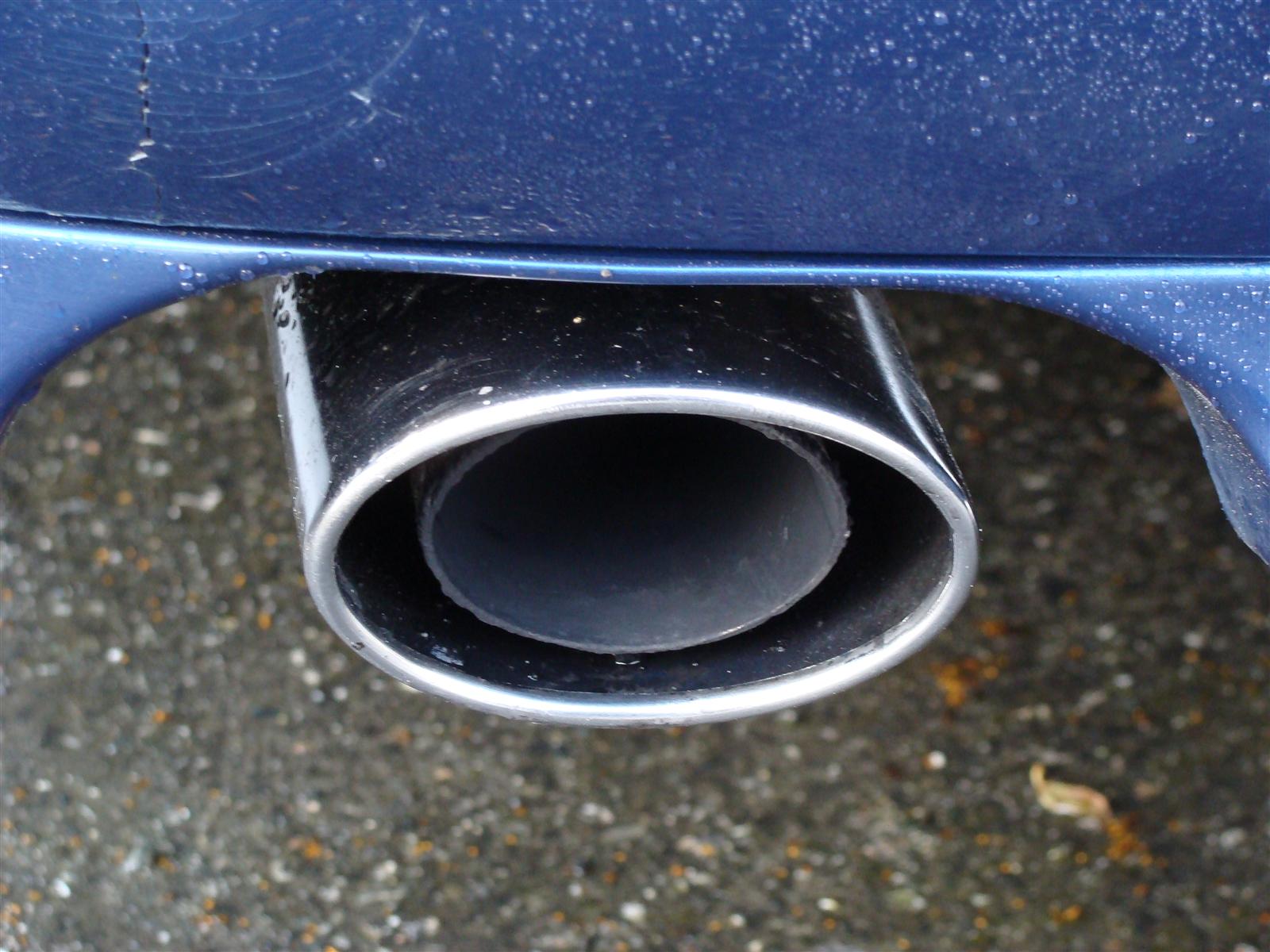

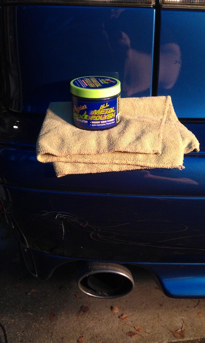

Eksoshalen fikk Meguiar's NXT Generation All Metal Polysh påført for hånd og buffet med en etterhvert ødelagt Biltema-MF. Grillen var også krom (sikkert plast med krombelegg) og fikk også All Metal Polysh. Påført og buffet av med MF her.
Etter 15 minutter ble Polytrolen buffet av med en MF som nå er kastet. Penselen som ble brukt til påføring av Polytrolen er også kastet.

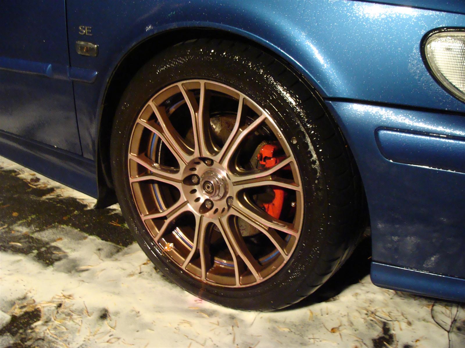

Dekk fikk Meguiar's Gold Class Endurance Tyre Gel, og plutselig var jeg ferdig.

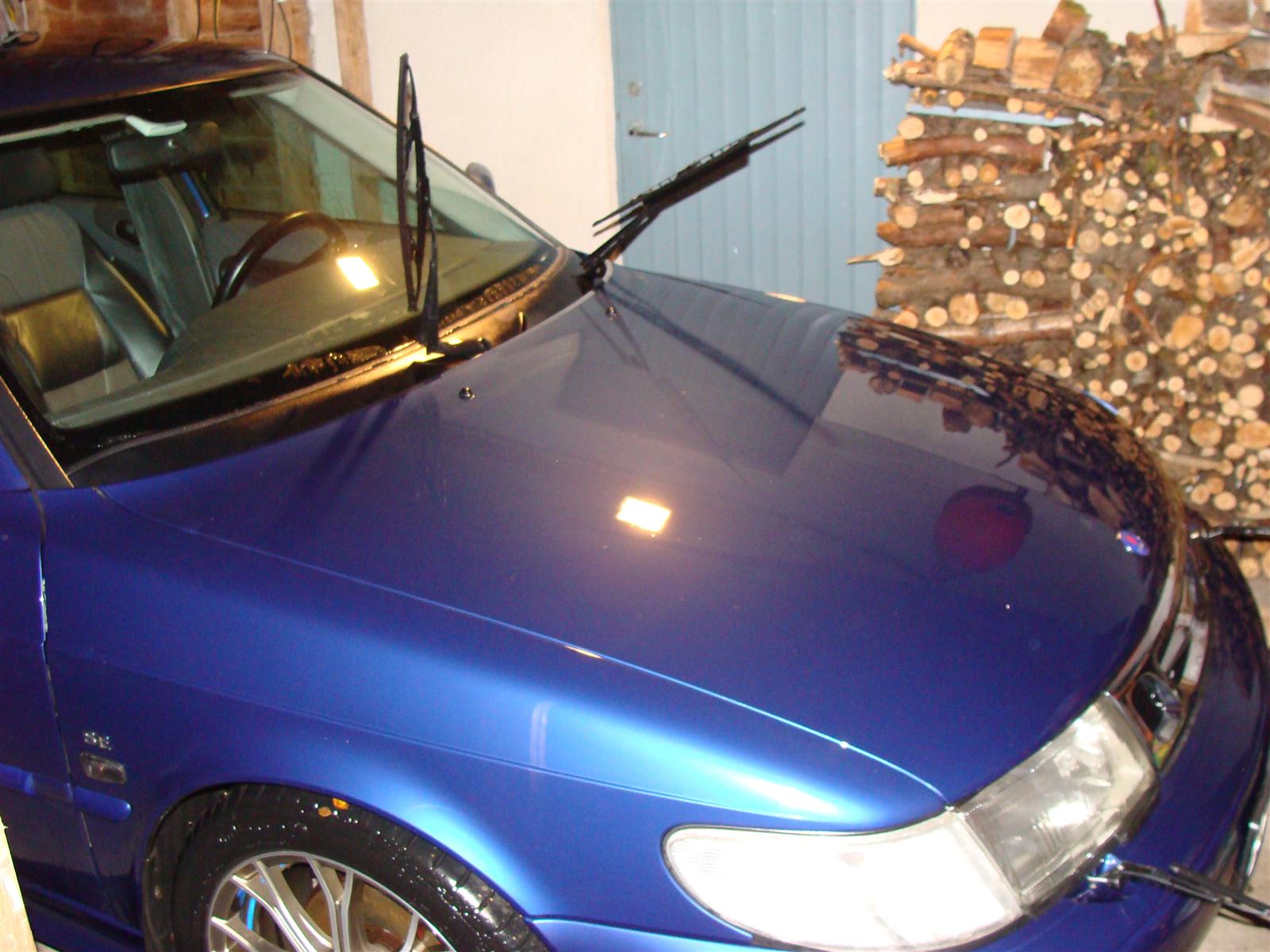

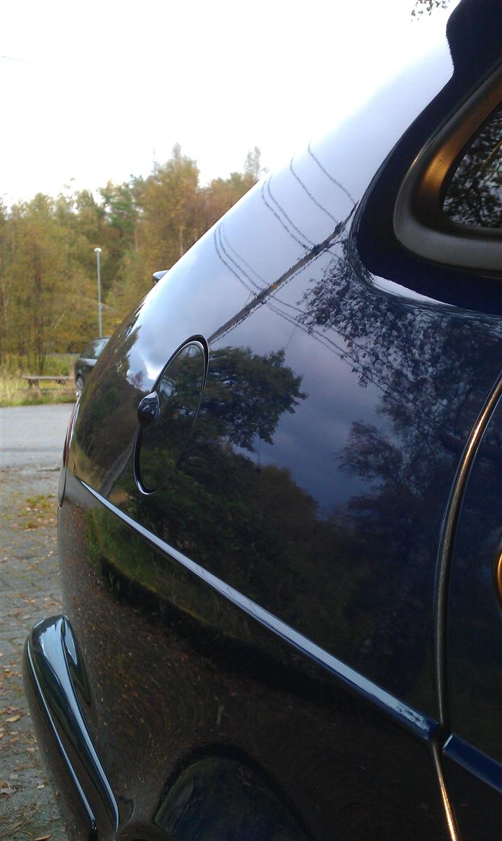

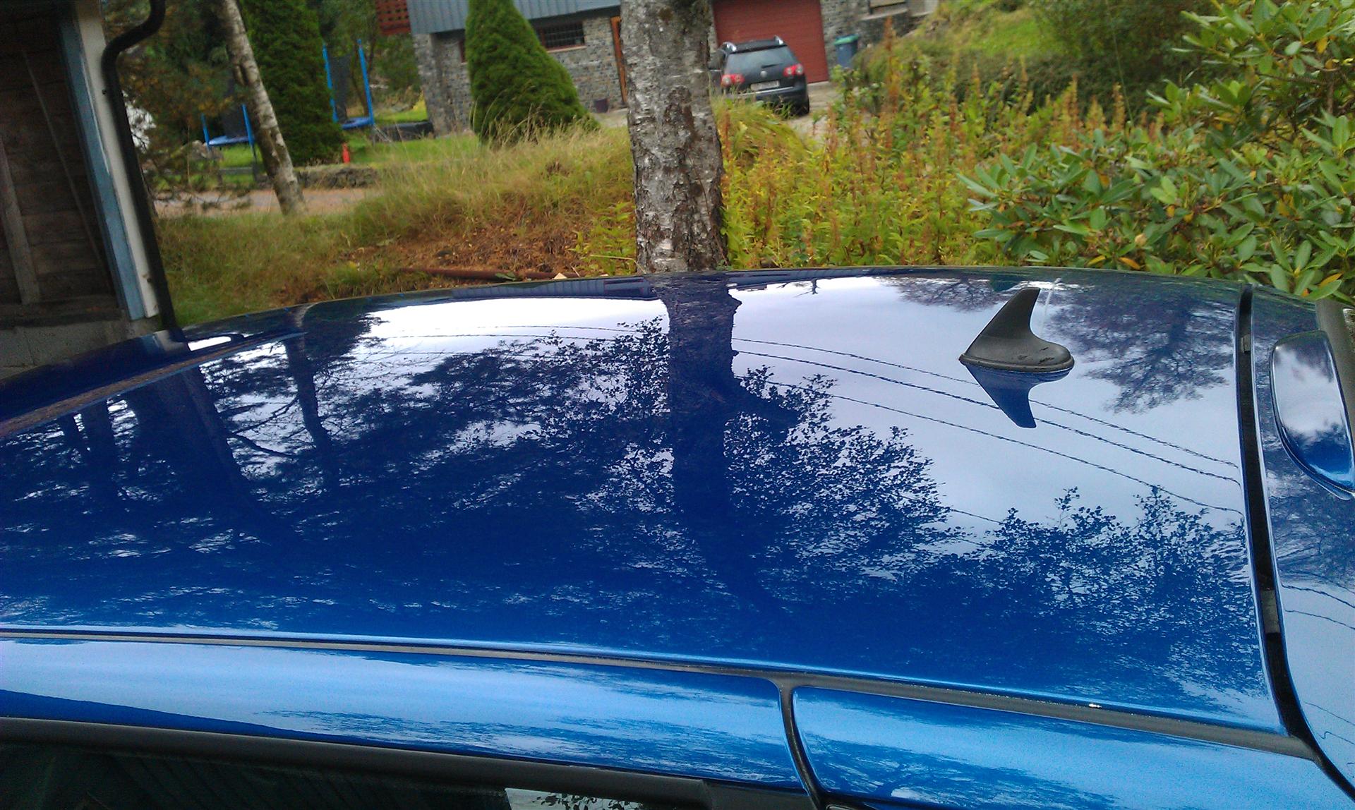

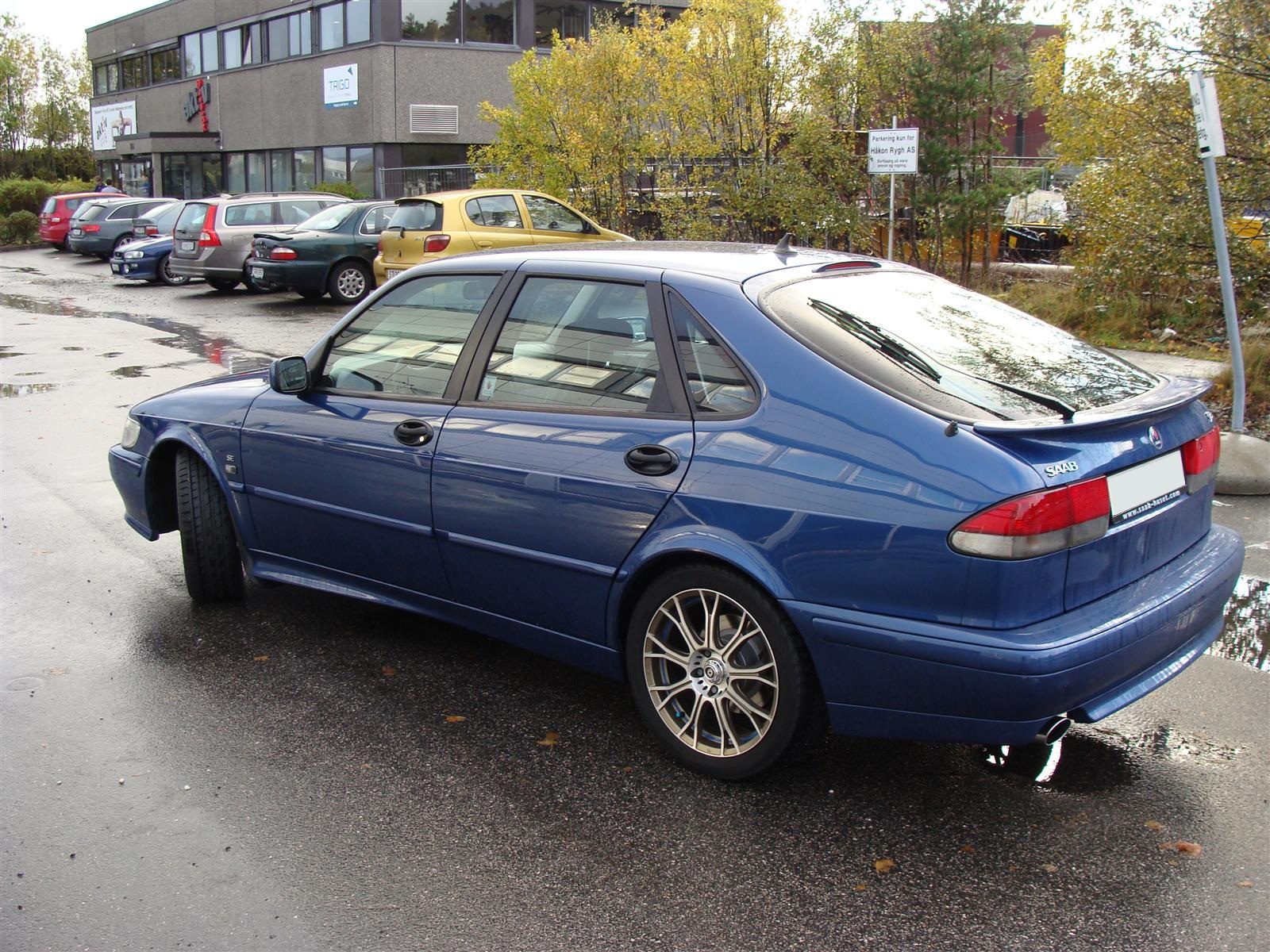

Eier kom for å hente bilen og var full av godord om hvor usannsynlig blank den var, og er fremdeles storfornøyd.
Felgene skulle fått Autobahn, men da jeg skulle legge på så jeg at de ikke hadde blitt skikkelig rene. Overflaten er matt og ikke helt glatt, så det satt fremdeles litt skitt fast her og der. Dette ble fjernet med Scholl SPAM på en MF.
Jeg avtalte med eier om at vi tar felgene igjen ved omlegging til vinterdekk, da med full vask og voks før vinteropplag. Vinterfelgene skal også få seg en runde før de settes på bilen for vinteren.
Var ute mandag og tok noen etterbilder siden det var stupmørkt da jeg var ferdig.

Lakken var ganske kranglete til tider, men alt i alt gikk det jo helt greit. Flex DA er i høyeste grad i stand til å varme opp lakken, spesielt på full fart og med hele kroppen som press på mange pass. Panseret var nesten like varmt som om jeg hadde kjørt på med roterende, men det tok vesentlig lenger tid.
